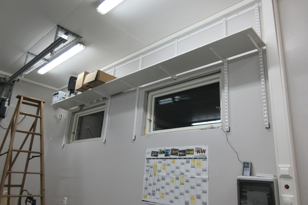

Fått montert opp ei hylle over vinduene med Elfa sitt skinnesystem. Var tilbud på OBS bygg :P

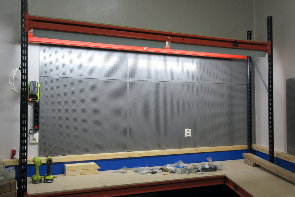

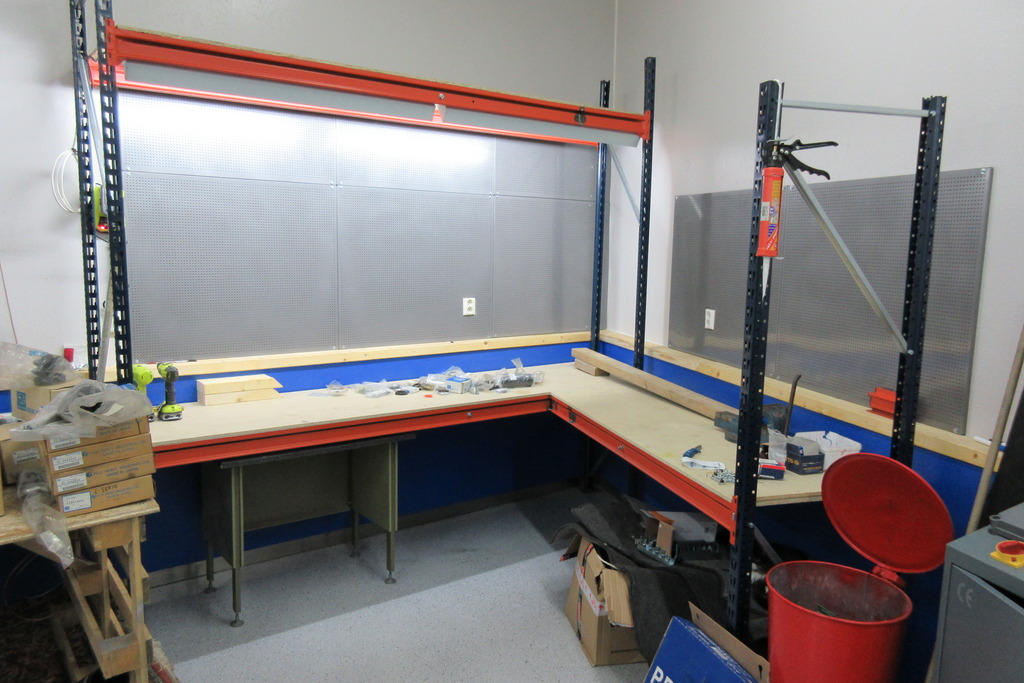

Arbeidsbenken begynner å nærme seg ferdig, Har tilpasset vinkelen slik at den følger hjørnet som det står i.
Så da ble det litt kapping, bøying og sveising. Det er egentlig en lagerhylle som er kjøpt her: http://www.cowab.no/lager/lagerreoler/univeralsreol-lagerhylle-grunnseksjon-lengde-1825-mm/2571158-2185641.wf
Får snart stål plate oppå arbeidsbenken, venter på firma som skal lage dette.
Benyttet meg av jula sitt tilbud på verktøy tavler og sparte 750 kr. Disse kappet jeg litt i for å lage hull til stikkontaktene.

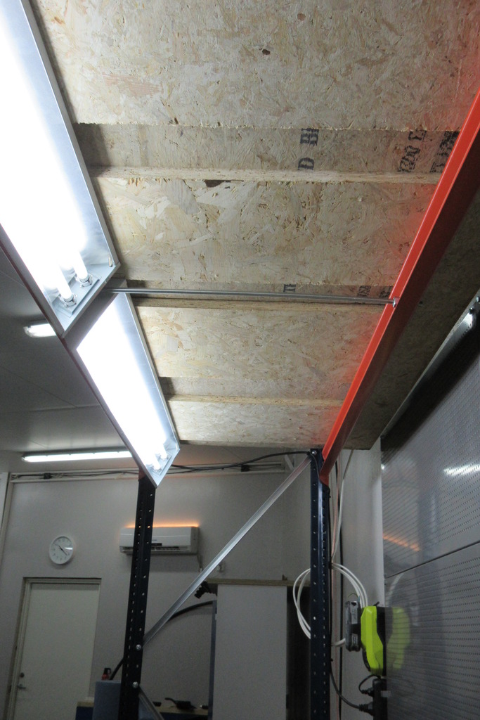

Idag monterte jeg noen 2x28W lysrørarmaturer jeg hadde kjøpt på biltema for 1 år siden. Og de passet perfekt !
Vinklet de slik at de kun lyste ned og mot veggen. Lysrør ble med farge 865.
Sånn dere ser så brukte jeg også M10 Gjengestang mellom bjelkene på lagerhylla for å stive det mer opp.
Lysrør-armaturene koblet jeg til et grenuttak med bryter på. Grenuttaket ble montert med festebøyler fra Clas ohlson.
Lader til Ryobi batterier ble også satt opp

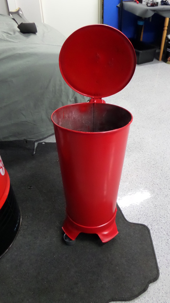

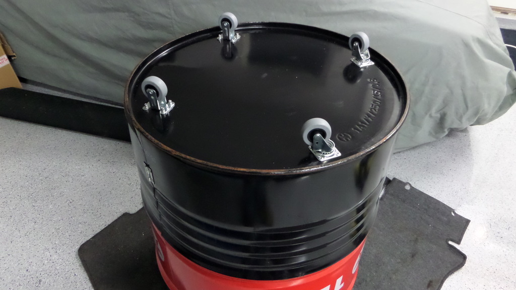

Syntes ikke den gamle søppel bøtta stod lenger i stil med resten av garasjen så derfor fikk den seg en omgang med lakk fra biltema

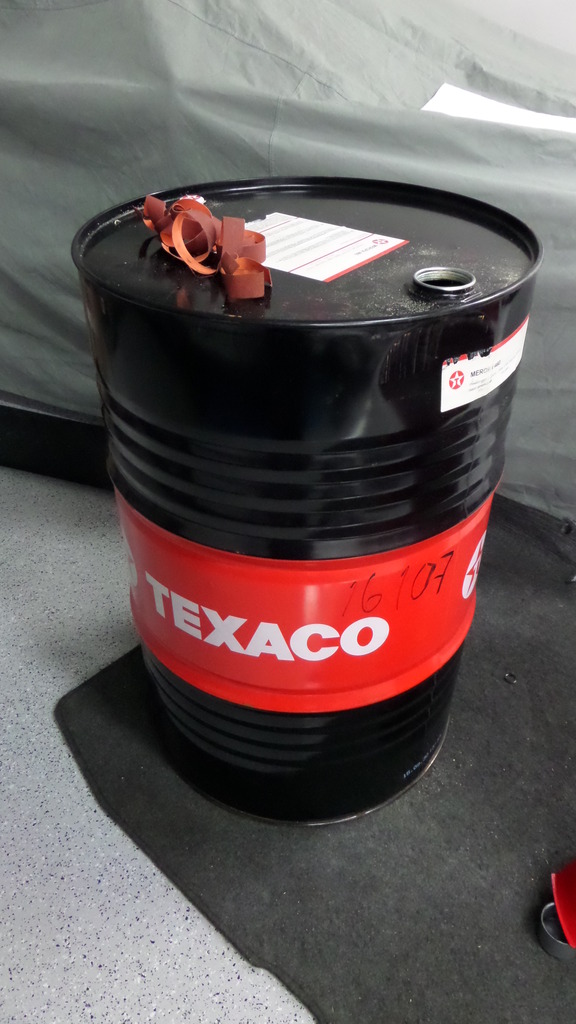

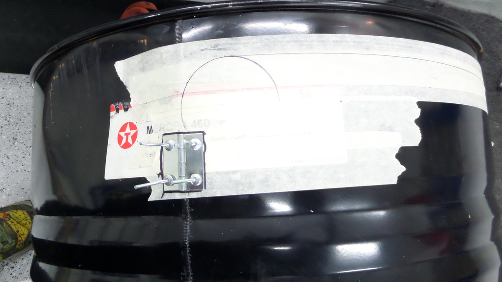

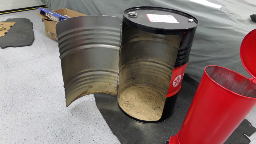

Har også begynt på å lage meg et skap av en Texaco oljetønne. Planen er å ha 2 hyller inni den. Tror det kan bli bra
Montert hjul også

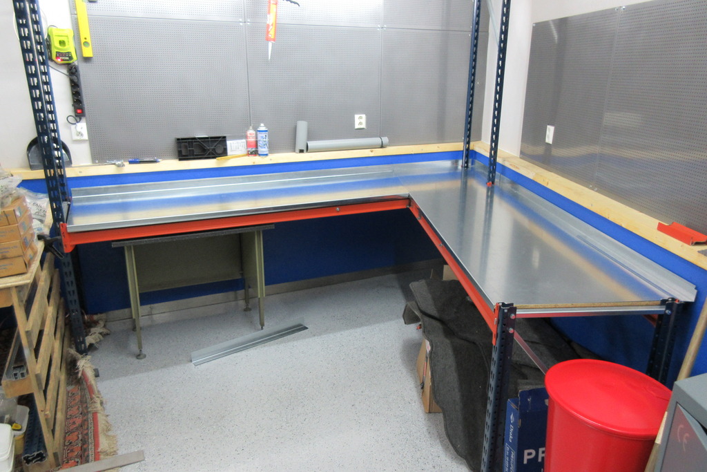

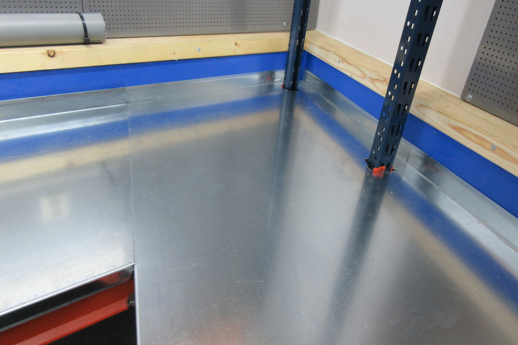

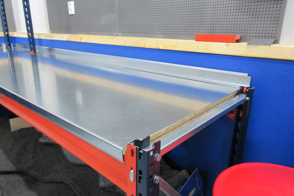

Har tilslutt fått stålplate på arbeidsbenken. Det ble 1,5mm galvanisert plate.
Var et lokalt ventilasjons firma som gjorde jobben, og resultatet ble strøkent :wub:
Hadde ikke forventet så bra resultat så all kred til Norovent!

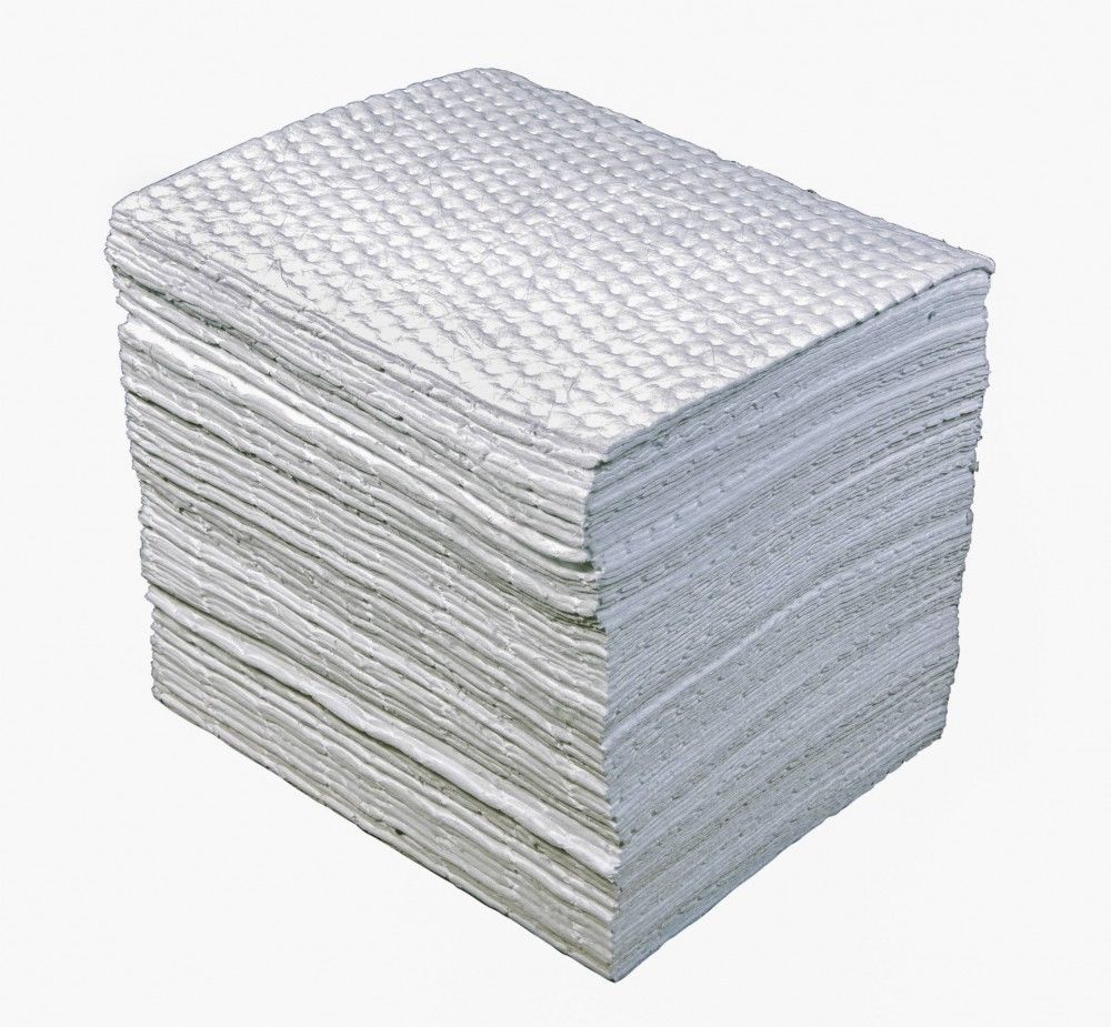

Har også lagt inn en bestillig på oljefiller/ matter, slikt koster mye i norge så da ble det ebay.
http://www.ebay.co.uk/itm/272191837743?_trksid=p2060353.m2749.l2649&ssPageName=STRK%3AMEBIDX%3AIT

Har ikke limt platen på plass, den ligger meget bra uten. Fordelen er da at det går an å demontere ;)

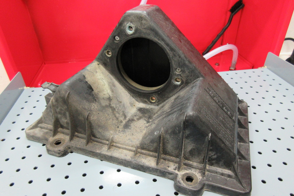

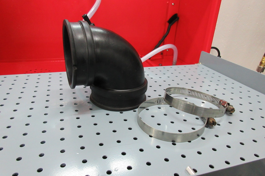

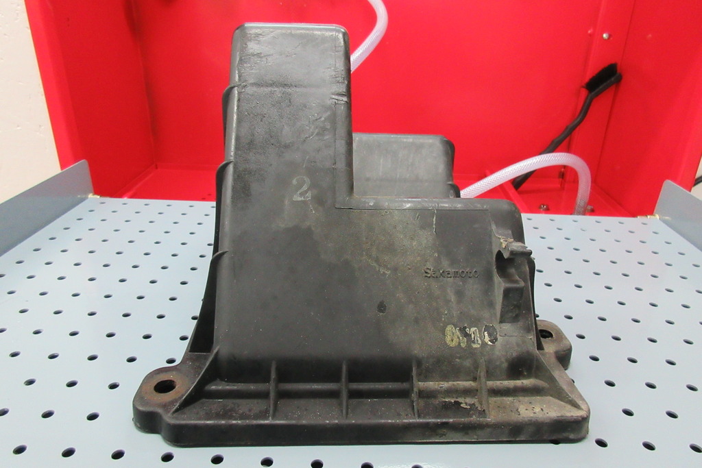

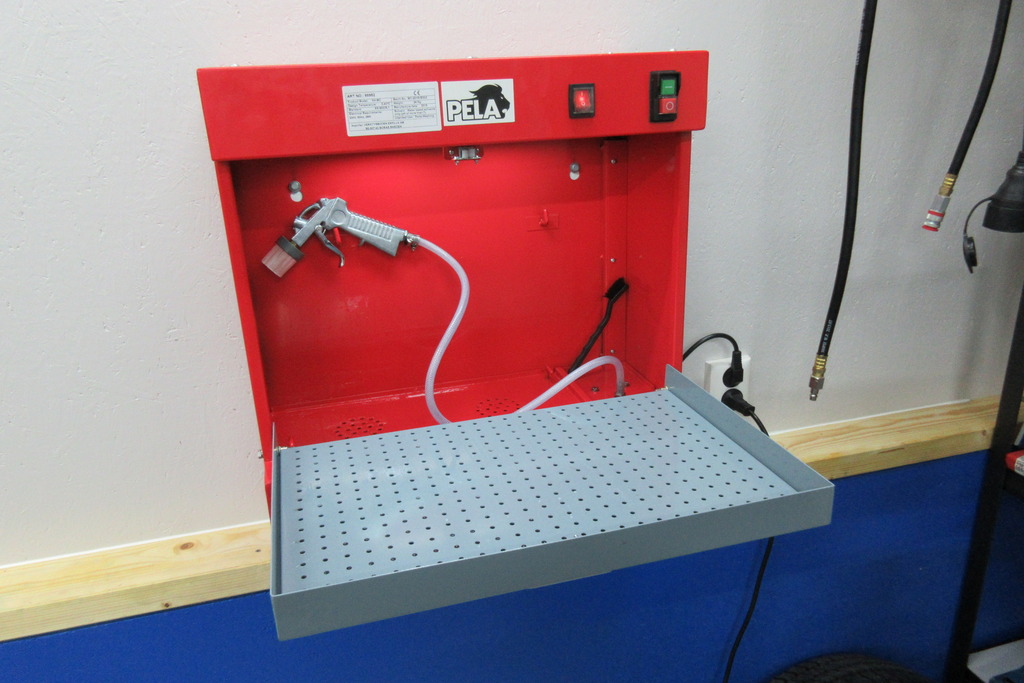

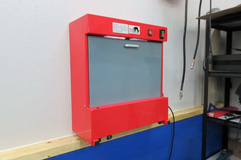

Fått hengt på plass delevaskeren fra Verktygsboden, genial sak som henges på veggen og med ei dør som brukes som vaskebrett.
Innebygd lys og pumpe med børstepistol. Før jeg fylte på rensevæske så byttet jeg ut alle skruer inni vasken med rustfrie.
Fylte den opp med Surfex HD 1:5. Skal prøve dette fremover å se hvor bra surfexen klarer å rense deler.
På delevaskeren stod det at rensevæske skulle være vannbasert og høyere enn 7 i pH.
Noen som vet om andre alternativer til delevask?

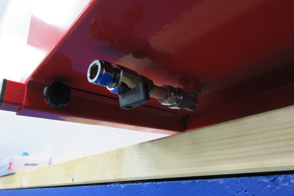

Forlenget dreneringen og satt på en krane

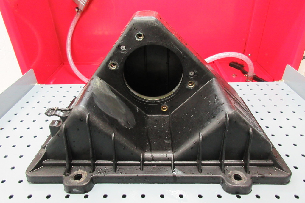

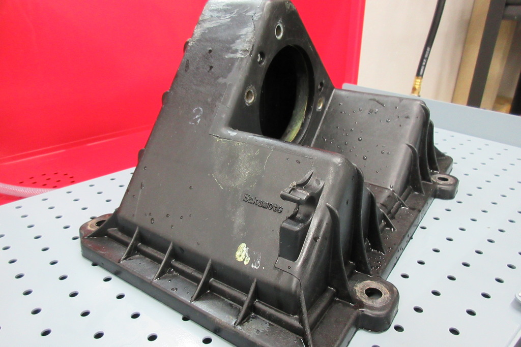

Her er testobjektet. Bilder før vask
Bilde etter vask. Som dere ser så er det en inngrodd hard flekk som surfexen ikke klarte å ta. Resten ble jeg fornøyd med :)

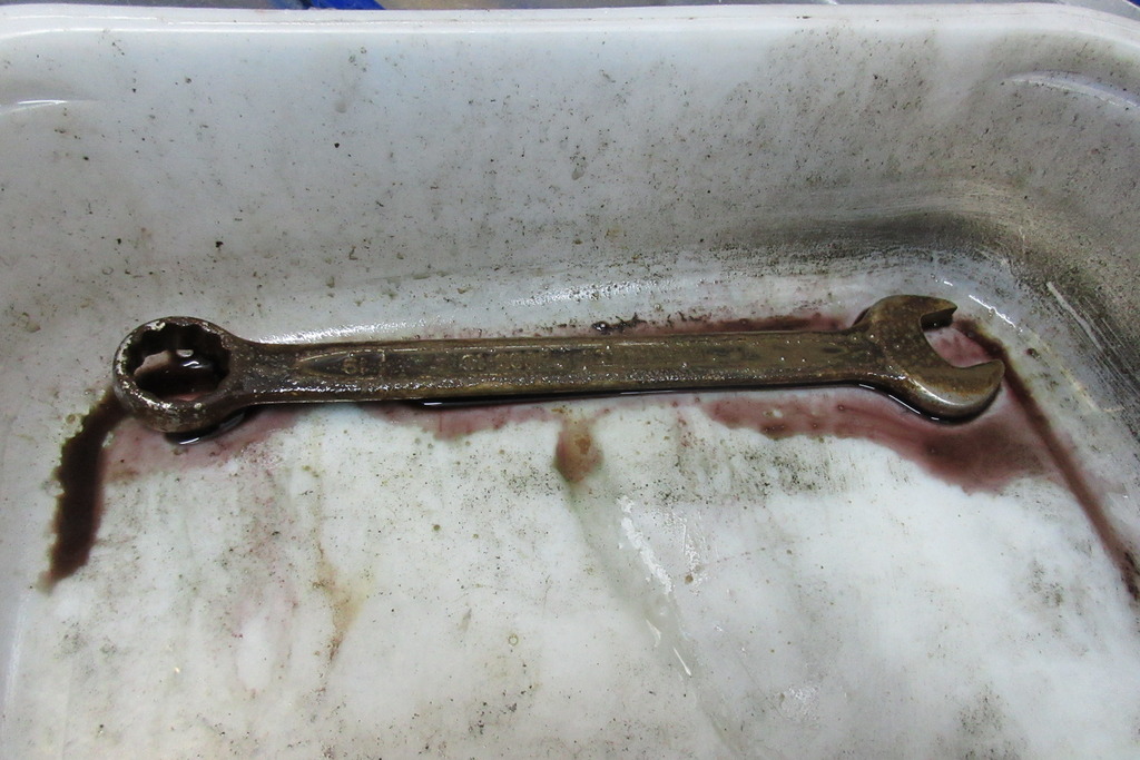

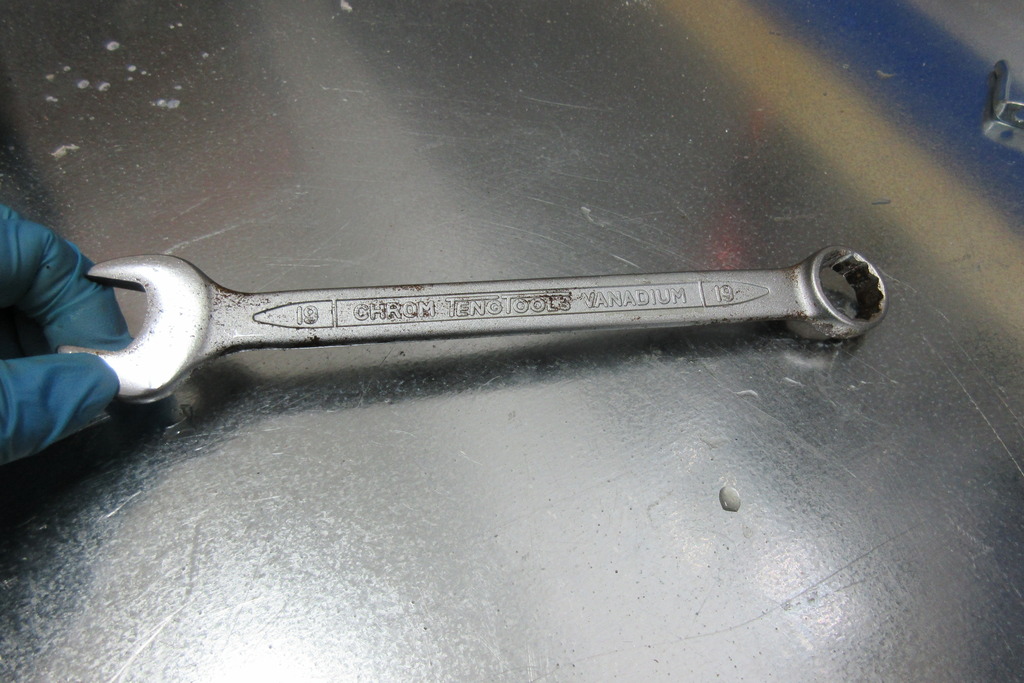

Hadde en 19mm fastnøkkel som var så rustet at det ikke gikk an å lese på den hvilken størrelse den var.
Ga Built Hamber Korrosol en sjanse, hadde ikke noe å tape allikevel :P
Sparayet på og gnidde det inn med stålbørste, måtte 2 runder til av dette. Men ble bra resultat !

Kult med delevaskeren! De har jo en egen såpe http://m.verktygsboden.se/universalrengoering/smadelstvaettrengoering-n-4-l men jeg vet ikke hvordan den fungerer.
Proclean extreme er ganske effektiv så det kan jo være noe og prøve
Ja fant faktisk smådelstvatt på jula, så jeg stakk dit og handlet inn alt de hadde :P de hadde bare 3stk 4 l dunker da.
Proclean extreme: Kikket på nettsiden deres, dette må jeg prøve når jeg trenger mer avfetting.
Så veldig bra ut! takk for tips :)

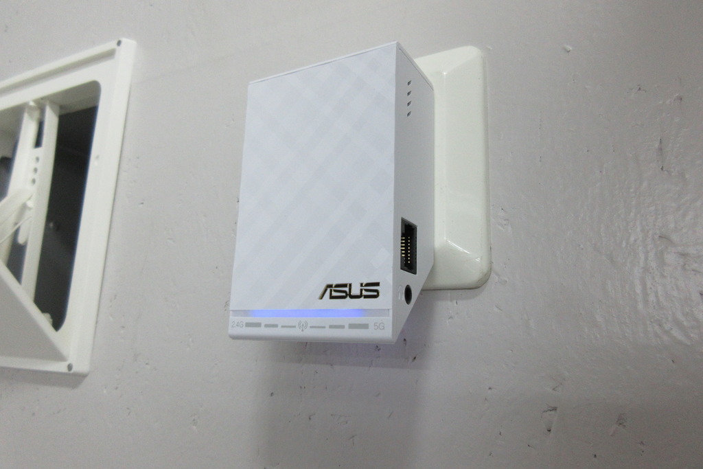

Fått ordnet meg med bedre wifi i garasjen, har cat7 også men ja takk begge deler!
Har en bra asus router med innebygd VDSL/ADSL modem men signalstyrken var allikevel for lav innerst i garasjen.
Kjøpte en liten Asus RP-AC52 og den fungerte meget bra. Enkel å sette opp.
Kjøpte den her lokalt for 749,-kr, ble billigere enn fra komplett.no med frakt.

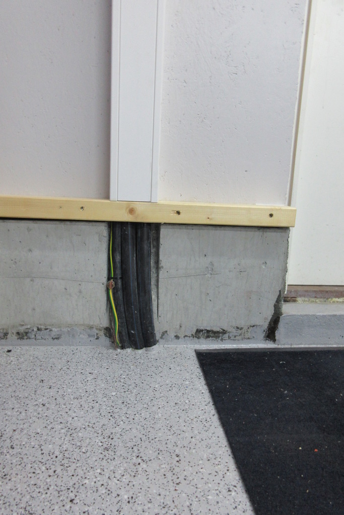

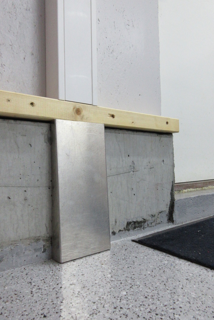

Det var egentlig ikke noe problem med at rørene til strøm var synlige på vegg, Men hadde ei aluminiums plate som var ferdig bøyd
så da var det bare til å tilpasse og montere. Montasjen var enkel,  bare kilte den fast  :)

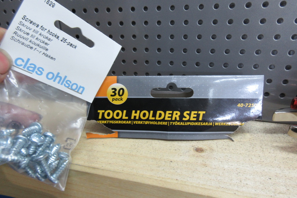

Holder på med å henge opp verktøy, ikke mye jobb men tar tid å bestemme seg for plassering.
Fant ut i den forbindelse at Clas ohlson sine skruer til verktøytavle er mye bedre enn biltema sine.
Biltema sine er liksom litt for små.

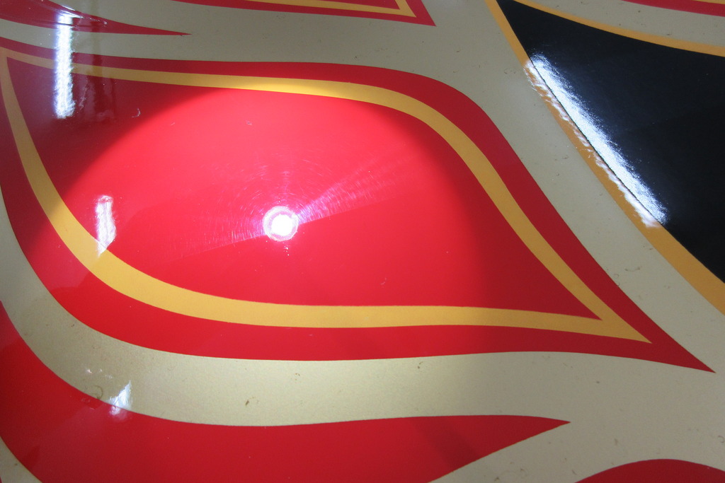

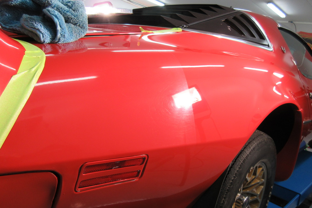

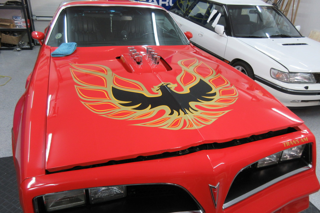

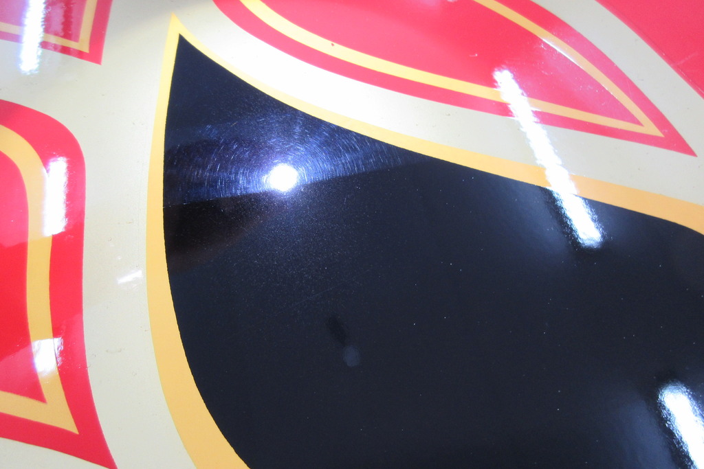

Her er litt av grunnen til at jeg ikke har gjort så mye med garasjen.
Pontiac Trans AM 1977 6,6 liter 400cid. B) Bare gått 27000 miles siden ny (ca 43000km)
Den har fått litt service som bremsevæske, olje, kjølevæske og ikke minst så har den fått DCN vask med påfølgende polering.
50/50 bilder
