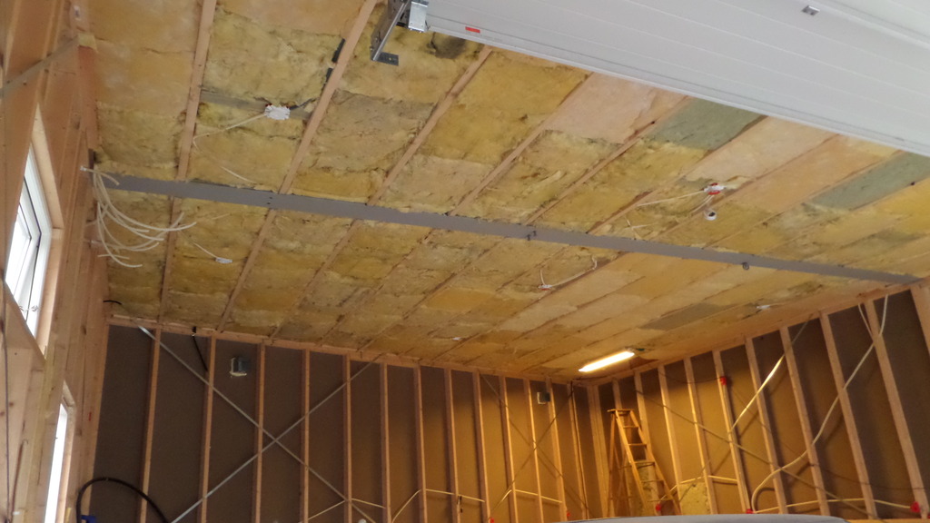

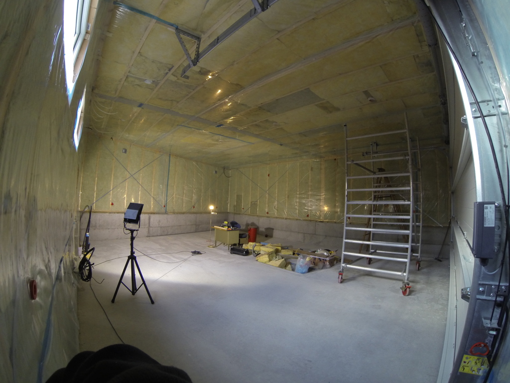

Fikk en snekker til å måle fuktigheten i bjelkene, og den lå på ca. 12%. Skal være under 15% før det kan isoleres og plasteres.
Så da har jeg fått isolert taket med 200mm glava proff 35. Mesteparten av isolasjonen hadde jeg fått fra et hus som skulle rives. Sparte ca 8300kr på det  :thumbs:

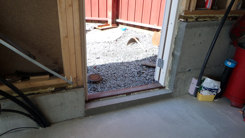

Har også støpt under døra.

Lurer på om jeg skal begynne å isolere/sette inn dører og vinduer i min garasje, og siden jeg ligger under en gjennomsnittlig noob på erfaringssiden trenger jeg all den infoen jeg kan få! Satt akkurat å funderte på hva jeg skulle gjøre under døra, men det får jeg jo svar på på det siste bildet ditt :) Flott!

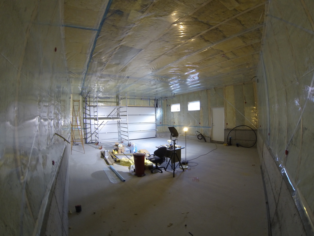

Har fått på plass isolasjon og plasteret vegger og tak.
Nå må bare mureren få fingen ut å få slipt gulvet, for da kan takplatene kjøpes inn.  :)

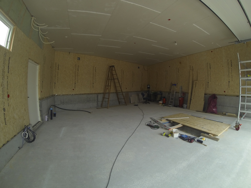

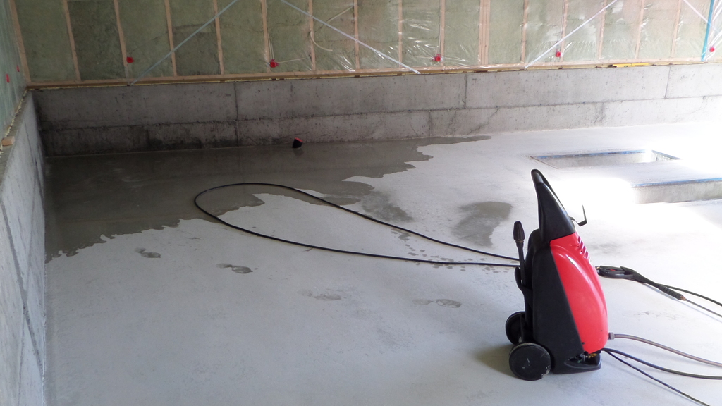

Har fått behandlet gulv med Ashford. Høytrykkspylte gulvet først og lot det tørke 2 dager før påføring.

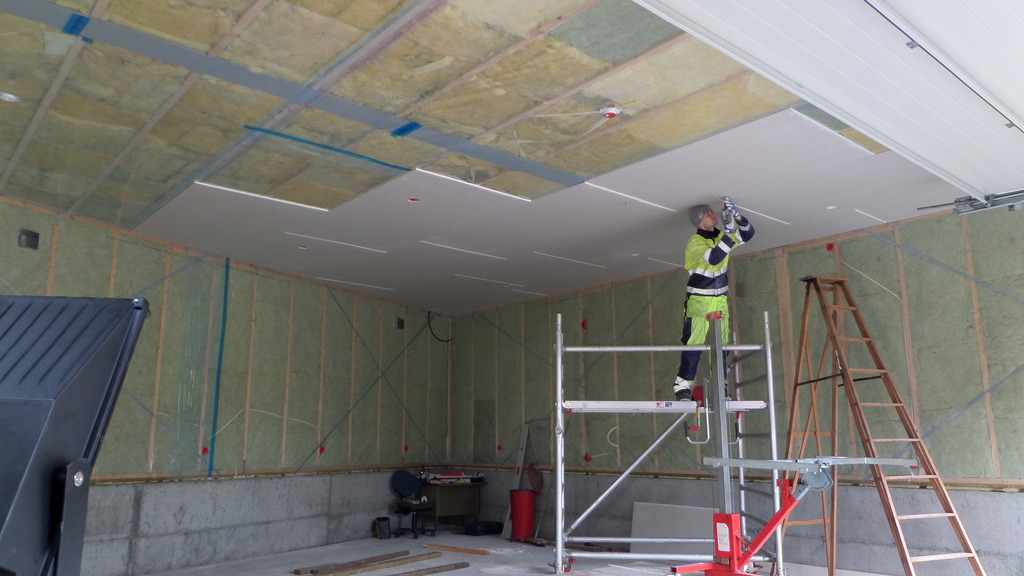

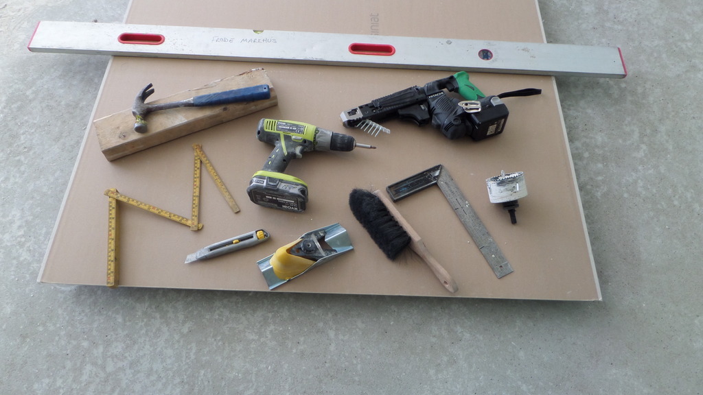

Gipsing av tak er igang. Ble kjøpt inn 32stk 1200*2400 gipslater
Har fått leid meg gipsplateheis som er litt annerledes siden den skal rekke opp til 3,4m.
Skrumaskin er også greit å ha for å få fart på sakene, kjøpte Hitachi batteridrevet skruautomat på OBS på tilbud til kr 2490  :)
Fant ut ganske snart at hvis skjøting og sparkling av plater skulle bli bra, måtte vi også kjøpe inn en fasehøvel.
Denne lager en fin 45graders kant på plateendene på kortsiden.

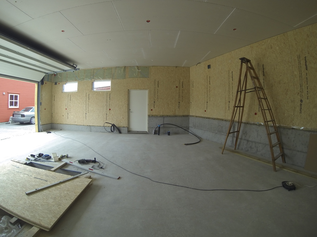

Da har jeg fått montert det meste av OSB 12mm veggplater. Det ble hele 27 plater.
Brukte også her skrumaskinen fra Hitachi og 41mm gipsskruer. Trelim i skjøtene

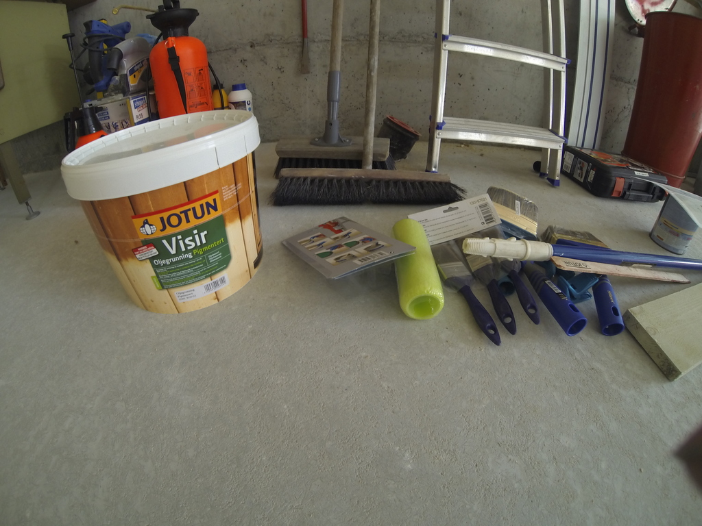

Ellers så har jeg vasket hele garasjen utvendig og begynnt å male på Jotun Visir grunning.
viktig å benytte finværet   :)
Endret av jonarnes

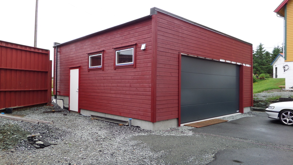

Har brukt finvært på å male, noe som er kjedelig. Men det må jo gjøres.
Valgte å bruke den dyreste malingen (Jotun Ultimat), satser på at holdbarheten på denne er mye lengre enn de vanlige.
Som dere ser så mangler fortsatt litt av innrammingen av portåpningen, dette skal snekkerfirma ordne.

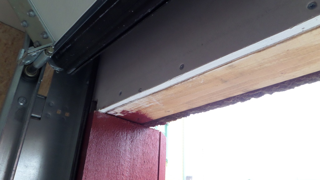

Fikk ordnet med blikk i toppen av garasjeport åpningen for å beskytte gipsplatene. Festet dette med sikaflex og små spikre. Bilde før:

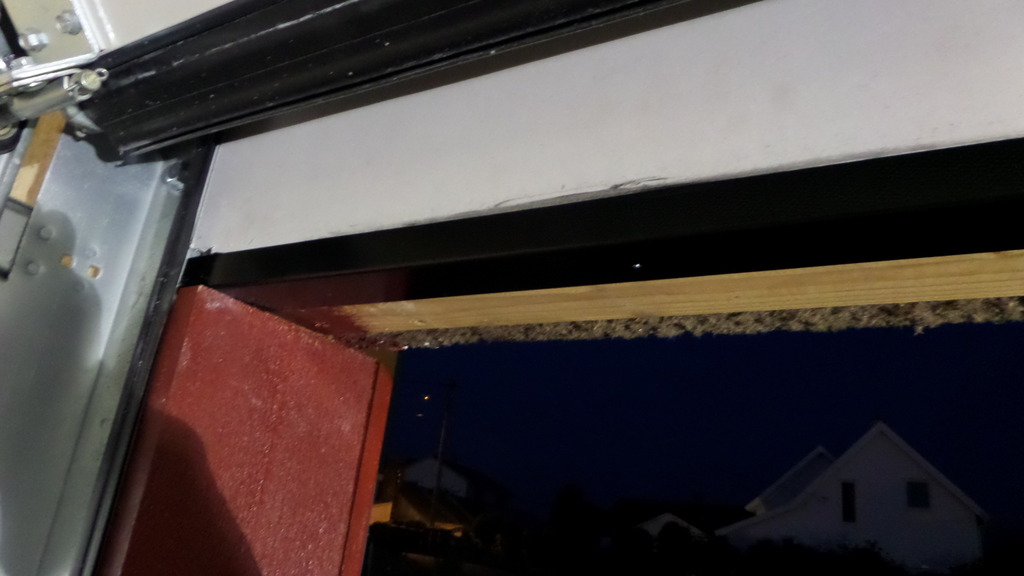

Bilde etter

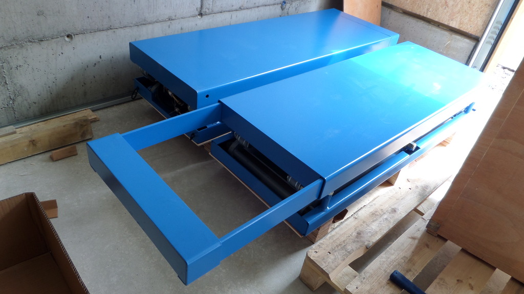

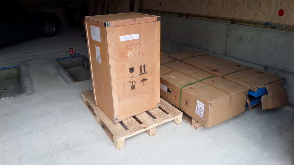

Har siden sist fått den bestillte sakseløfteren fra Nordic lift. Totalvekt på 750kg  :o
Så da var det bare å komme igang med å gjøre klart.

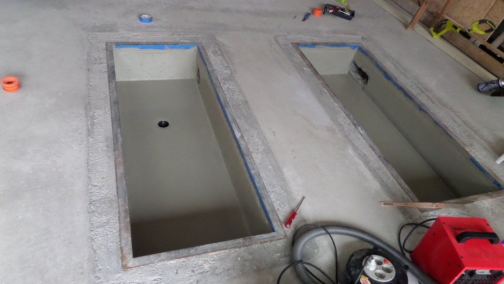

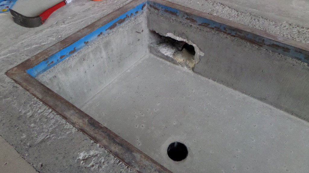

Først måtte hullet til slangene endres litt på, da slangene kommer ut av løfteren inne i hjørnet.
Tipper på jeg må forlenge hydraulikk slangene nå jeg kommer så langt.
Etter boringen ble det malt med Sigural Nr24 2 strøk
Da er det bare å vente på at malingen tørker.

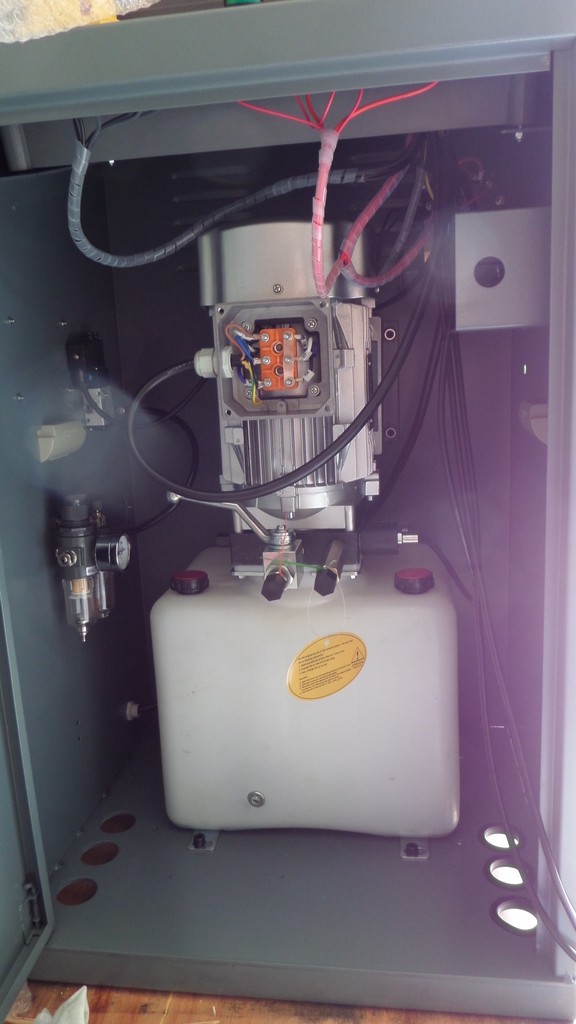

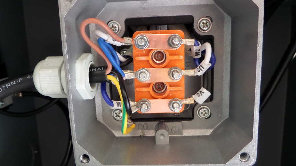

Imens kobler jeg om motoren til 230V (trekant kobling)

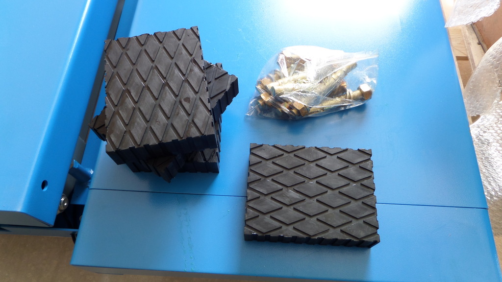

Her er det som fulgte med Nordic 6503 Løfteren.
Expansjons bolter, gummiputer og bruksanvisning
Slik ser det ut inni styrepulten, der hvor hydraulikksystemet er.

Brukte biltema trykkkanne på 9 liter  ;)
også lot du det være fuktig en god stund før du svabret det vekk? Føler du det ble mer motstandsdyktig nå enn før?
