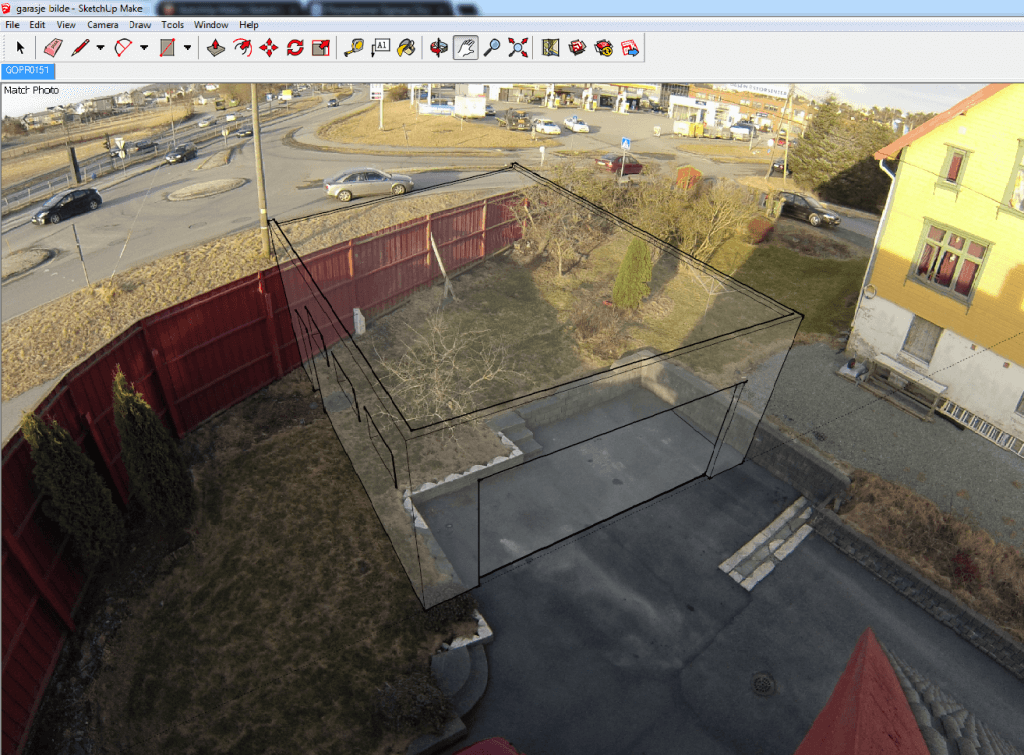

Visualisering
Litt off-topic, men hvor er denne visualiserings saken i sketchup? Den var faktisk ganske genial?
Mvh
Raymondo
Biler:
VW Touran 2012 170Hk DSG
Gå på menyene øverst. trykk camera, trykk så på match new photo. :thumbup:
Takk skal du ha =) :thumbup:

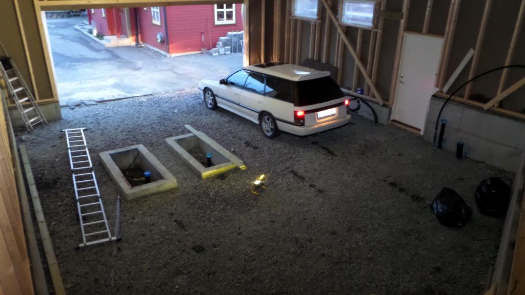

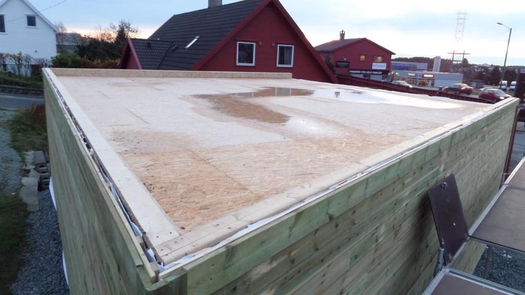

Viktig å teste garasjen! :D
Er fornøyd med størrelsen og høyden. Er mye plass der inne.

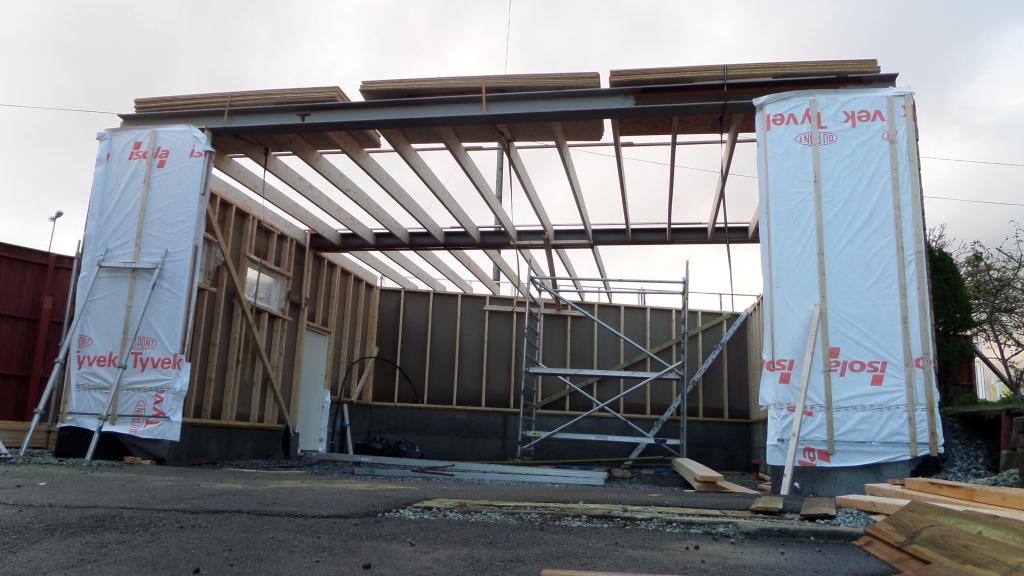

Her skal det bli fall og sarnafilbelegg med beslag på kanten
Desverre så har det vært dårlig vær, men ser bra ut fremover :D

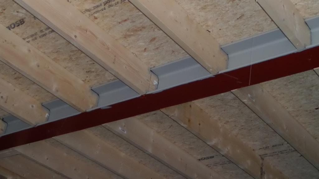

Slik er løsningen på trebjelker inni Stålbjelkene (HEB220)

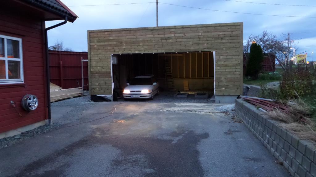

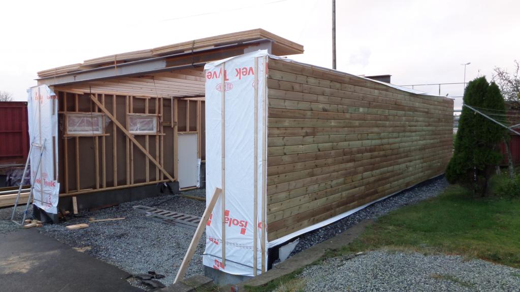

Her er et bilde som viser hvor stor garasjen er.
En grei dobbel garasje, ikke noe 6mx6m her nei ;)
ser jo kanon ut dette ;) kjørte i rundkjøringa der her om dagen. liker måten du har utnyttet deg av plassen til garasjen maximalt da B)
Fantastisk garasje. :)

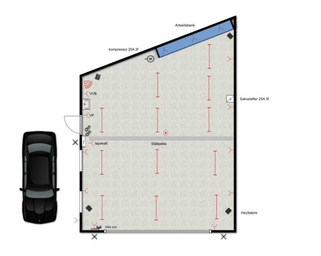

Må forhøre meg med priser på sikringsskap påvegg (garo, abb, schneider)
Må tenke mer på :huh: :
Utelys (noe som lyser nedover)
Bør jeg tette veggene med plast?
Ting som jeg har tenkt ut i det siste:
-Har bestemt meg for å gå for en elektrisk vinsj på en løpekatt i taket, muligheter for motorbytter.
-Jeg har funnet en alarm som kan brukes både i hus og garasje HER
-Lysrør armaturer Phillips T5 2x49W og 965 lysrør http://tekodaelmaterialer.no/belysning-no/lysrorarmaturer-no/lysarmatur-philips-el-ballast-tcw060-2xtl5-49w-hf-ip65-ikke-inkl-lysror-no
- Metallhalgogen lyskaster til poleringsjobber
- Strømkurser
- Kryssfiner nede på vegg og obs plater oppe.
- male kryssfinerplatene med bengalakk (enkelt å holde rent)
- gips i tak
Her er elektro tegningen (første utgave)
