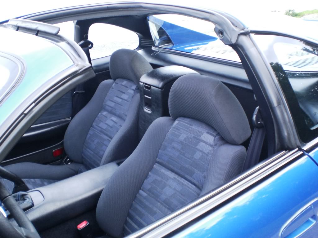

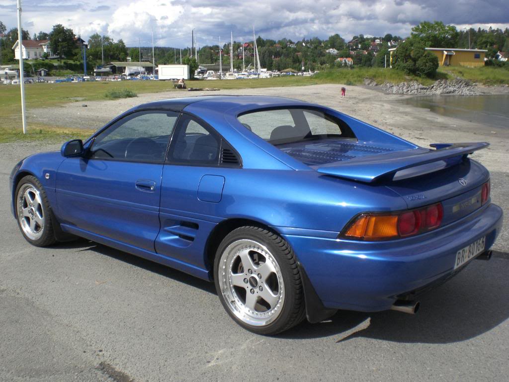

Litt bilder fra bilen slik den så ut når jeg overtok den:

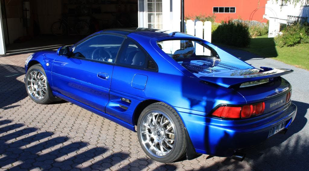

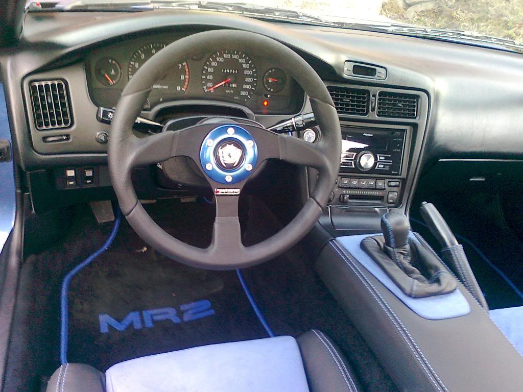

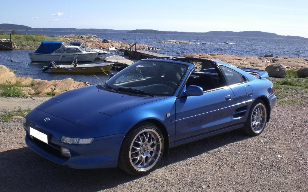

I førsteomgang besto oppgraderingene av nye felger, hvite blinklys og litt annet småsnacks. Fikk en ny girbelg med blå sømmer og fikk et firma til å spesiallage en girkule med blå sømmer. (multibil i bærum malte hver eneste søm i en splitter ny girkule med blåmaling..)

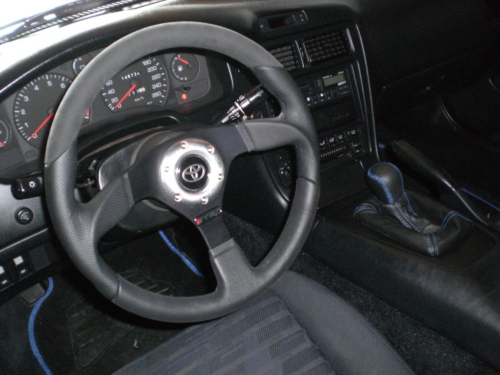

Satte også inn et nytt ratt, slik at bilen skulle få et litt sportsligere preg inni, uten å bli for flashy. Ville ha noe som kunne gå for å være orginalt.

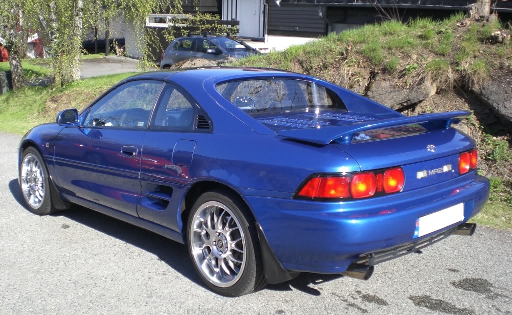

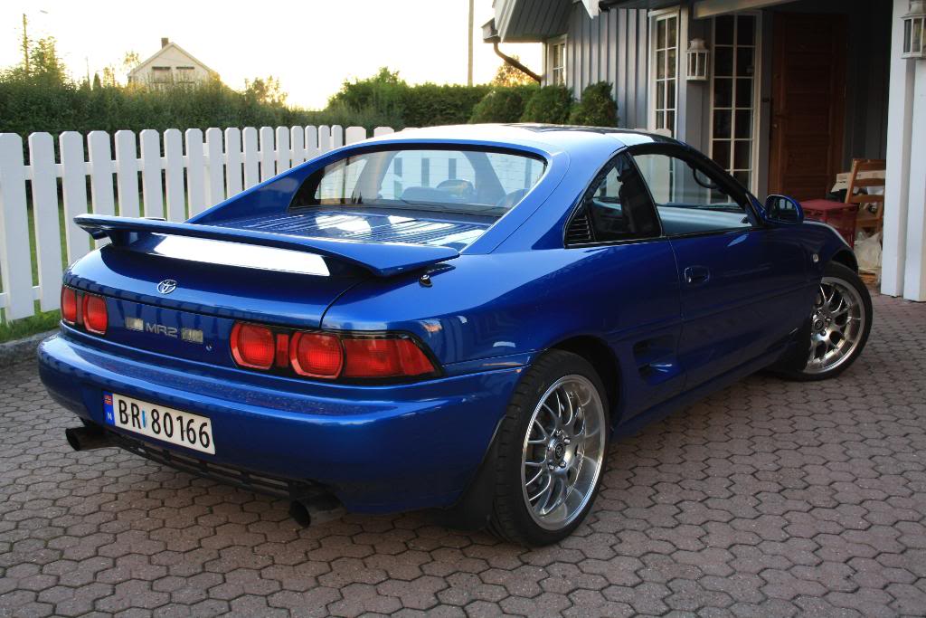

Noen bilder av bilen med nye felger, blinkers, ratt og girkula:

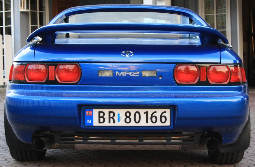

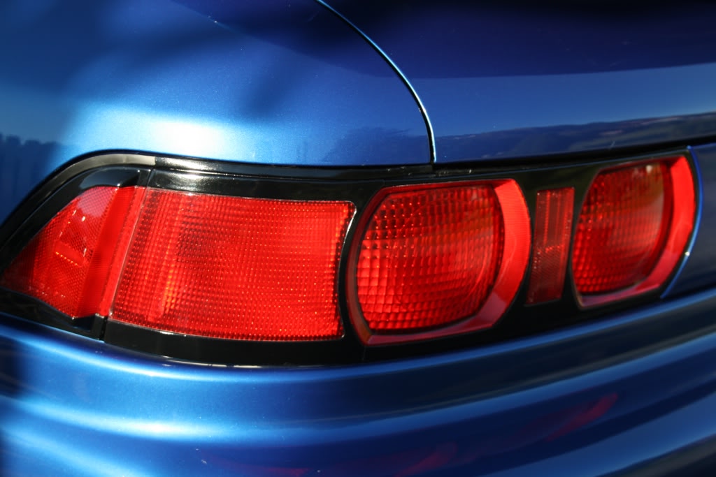

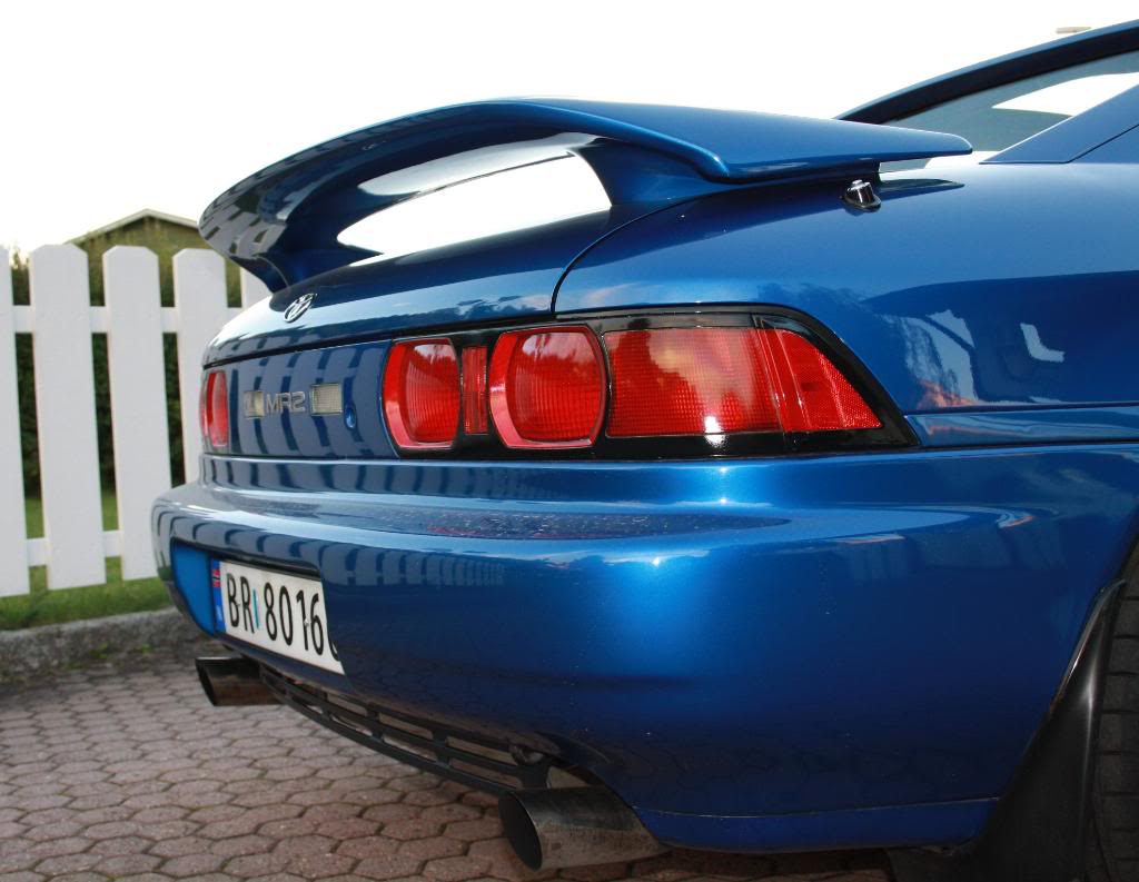

Baklyktene ville jeg ha med samme type lys som den japanske modellen, så ledningsnett ble koblet om. Bilen fikk da doble baklys og bremselys isteden for enkle. I tilegg bygde jeg om baklysene slik at hele lyset ble rødt.
Det ble gjordt ved å spesialbestille klare blinklysglass fra en kar som lager slikt på spesialbestilling ( www.protocast.co.uk )
Disse glassene ble så lakkert røde fra innsiden med spesiallakk, og hjørnet av baklysene ble byttet til US versjon med røde glass.
Gammelt og nytt baklys:
Også merkene på bakluken ble fjernet under bytting av baklys.

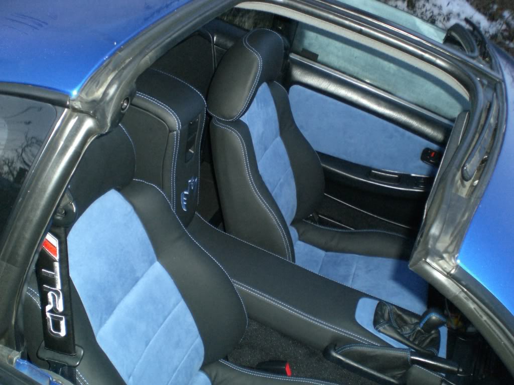

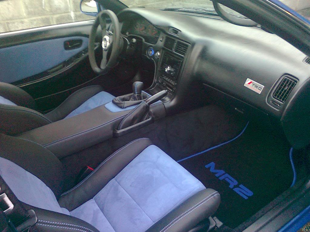

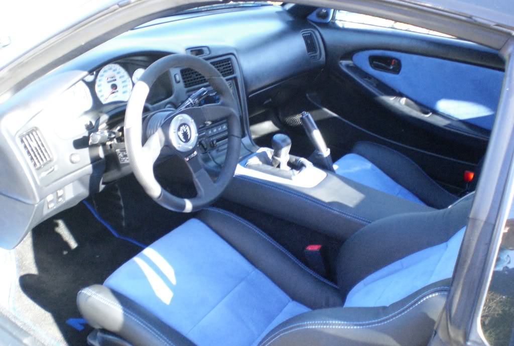

Interiøret ble trukket om fullstendig på vårparten.
Jeg bestilte setetrekk, dørtrekk og midtkonsoll i skinn og blå alcantara fra et firma i england som har spesialisert seg på dette til mr2.
Før og etter:
Det ble også innstalert ny stereo i bilen. En 2din spiller fra pioneer er det eneste som synes. I tilegg ble det bygd inn nye kasser med 6,5" subber på orginal plassering bak setet. Det ble også satt inn nytt frontsett og forsterker.

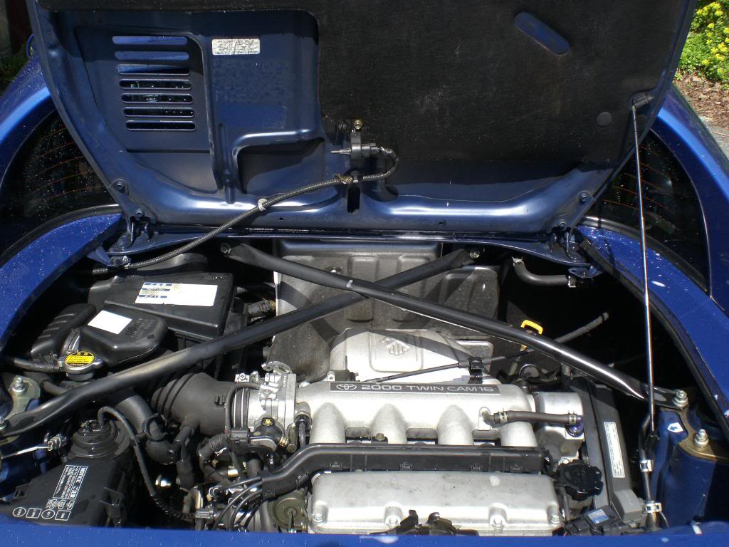

Når sommeren kom ble det gjort litt småplukk med bilen. Kn filter og moongoose eksos hjalp litt på draget og lyden i bilen. Hvite speedometer skiver løftet utseendet ytteligere inni.

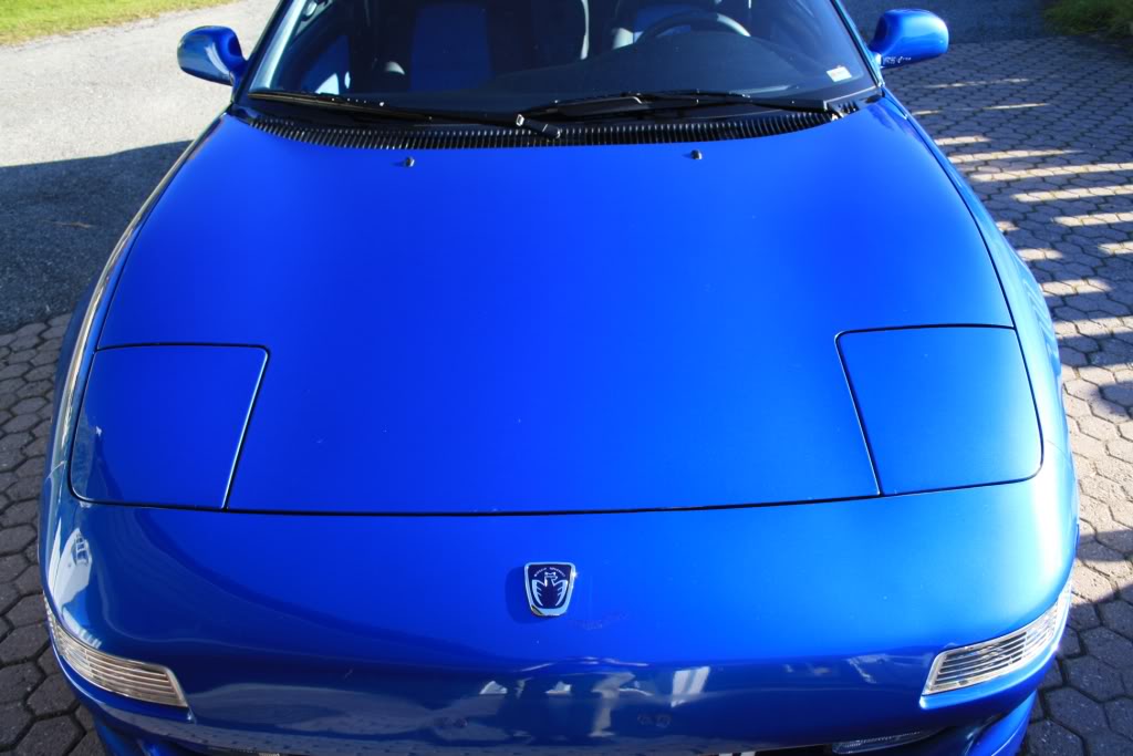

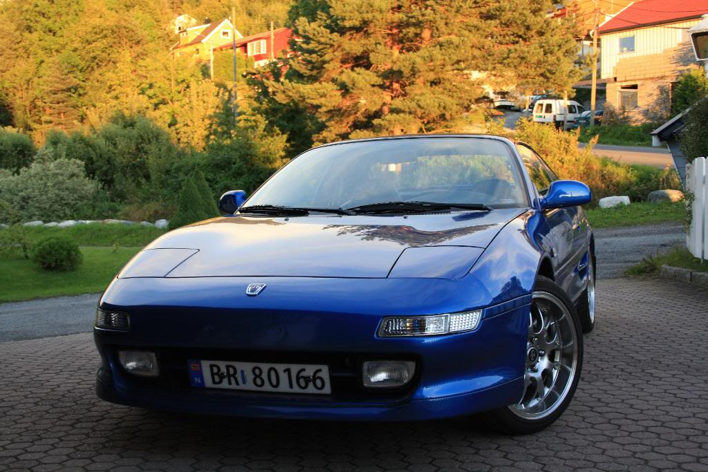

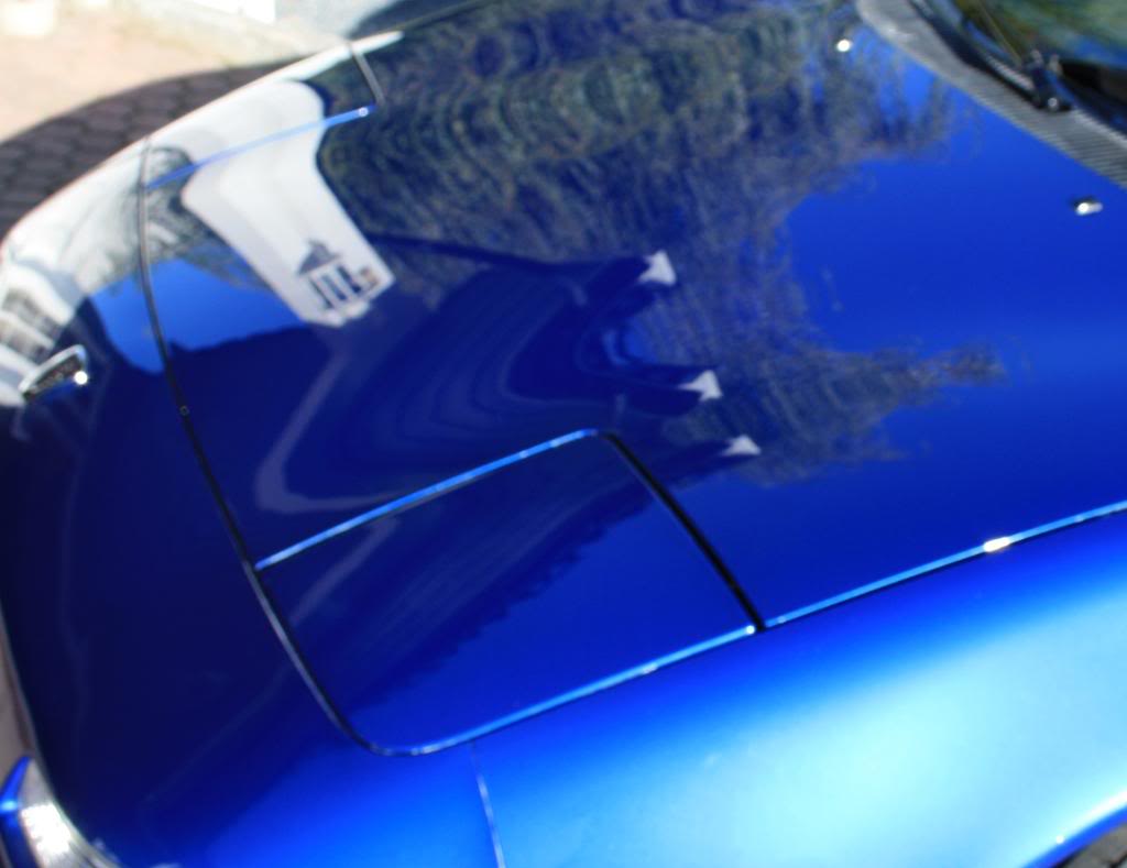

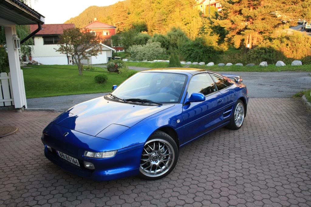

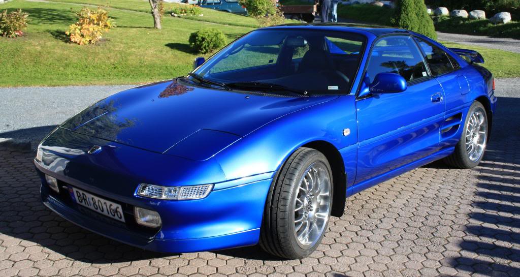

Et par bilder som viser bilens tilnærmede riktige farge, selv om den er så og si umulig å gjengi på kamera: Bilen er nypolert og vokset på bildene.
Bildene er tatt med en canon es 550D
Det er vel det nærmeste jeg har klart å komme gjengivelsen av fargen slik den ser ut i virkeligheten. Legger ut en hel haug av skrytebilder når jeg først er igang :)

Snasen liten sak, liker de fleste modsene! Men hvorfor i alle dager du byttet ut de felgene som sto der kan jeg ikke skjønne, de var jo veldig fine og jeg ville heller ha satt på bredere ytterringer (hvis de er delte, noe de ser ut til å være?
Jeg deler nok ikke din smak i felger.
Personlig synes jeg de felgene som satt på bilen var noe av det grusomste jeg har hatt av felger. :P
De var for øvrig ikke delte, bare "fake" kant og skruer.
Har fått mange tilbakemeldinger på felgbyttet. Fra folk her til lands på bilforum har det vært mest positivt å høre om de nye felgene, og fra folk i storbritania har jeg fått mye kritikk fordi jeg kvittet meg med de gamle. Fikk til og med spørsmål fra folk i england om de kunne kjøpe de gamle.. SÅ smaken er absolutt delt ;)
Selv synes jeg de gamle så skikkelig 80 talls ut, og derfor ikke sto i stil med bilen.

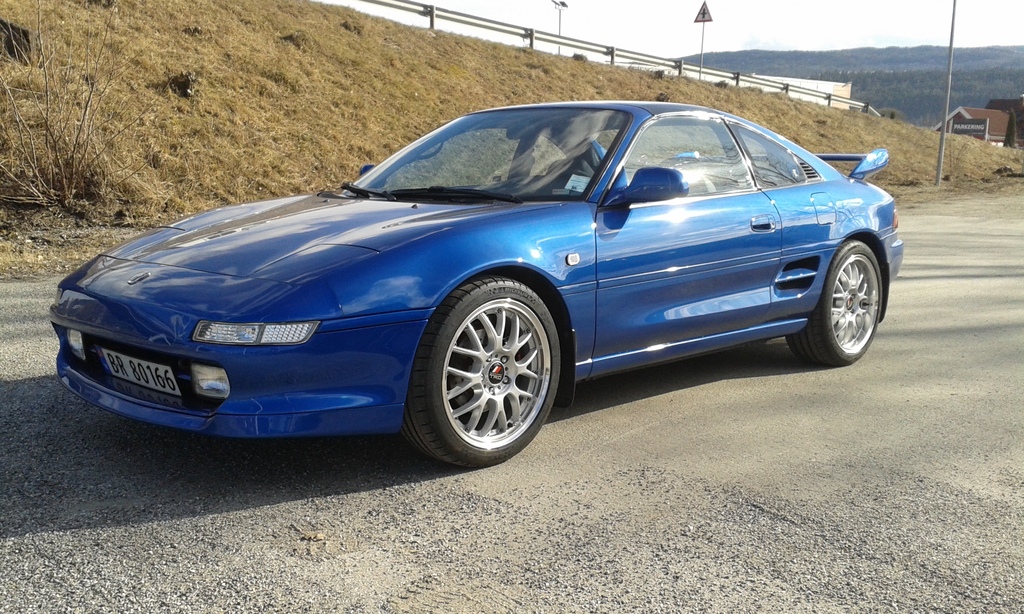

Nye felger er kjøpt og satt på bilen.
Ganske like de gamle.

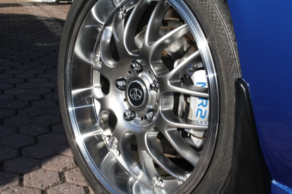

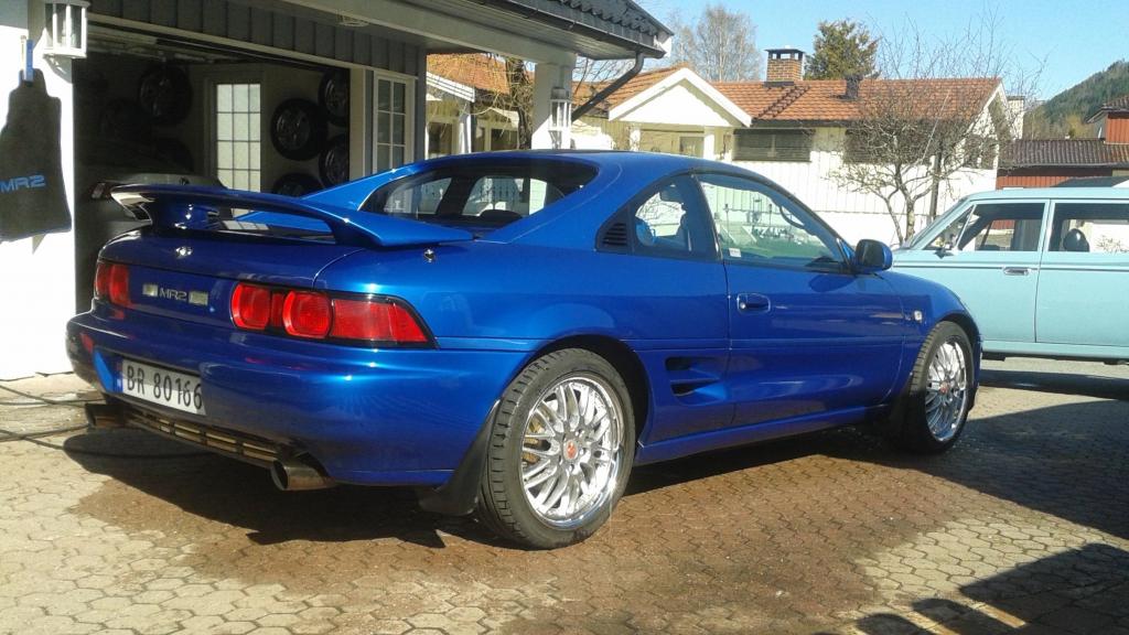

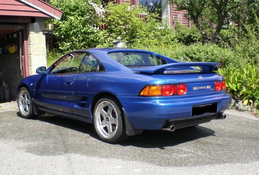

Bilen har blitt forbedret litt det siste året.
Fikk montert TRD fjærer og gule bilstein dempere. Nye lenkearmer og stabstag foringer i understell. Fjærene senker ikke mer enn ca 20mm, men bilen er blitt betraktelig stivere pga stivere fjærer og kraftigere dempere.
Bilen fikk nye hjul. Nå med bredere hjul bak enn foran, slik som den skal ha orginalt.
Org.dim er 195 bredde foran og 225 bredde bak, på 15" felger.
Har nå kjøpt 205 foran og 235 bak, på 17" hjul. Fikk endelig tak i felger i det designet jeg ønsket meg, med "staggered" oppsett i 17". Så da var det et enkelt valg å handle.
Dekkene er michelin pilot sport 2 bak og pilot super sport foran.

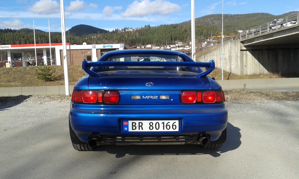

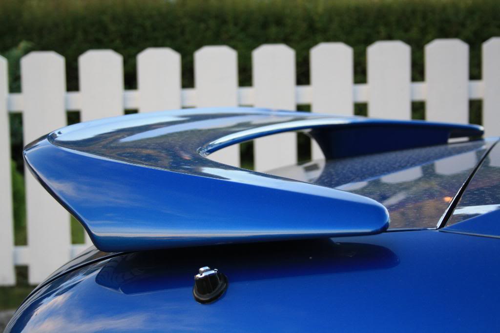

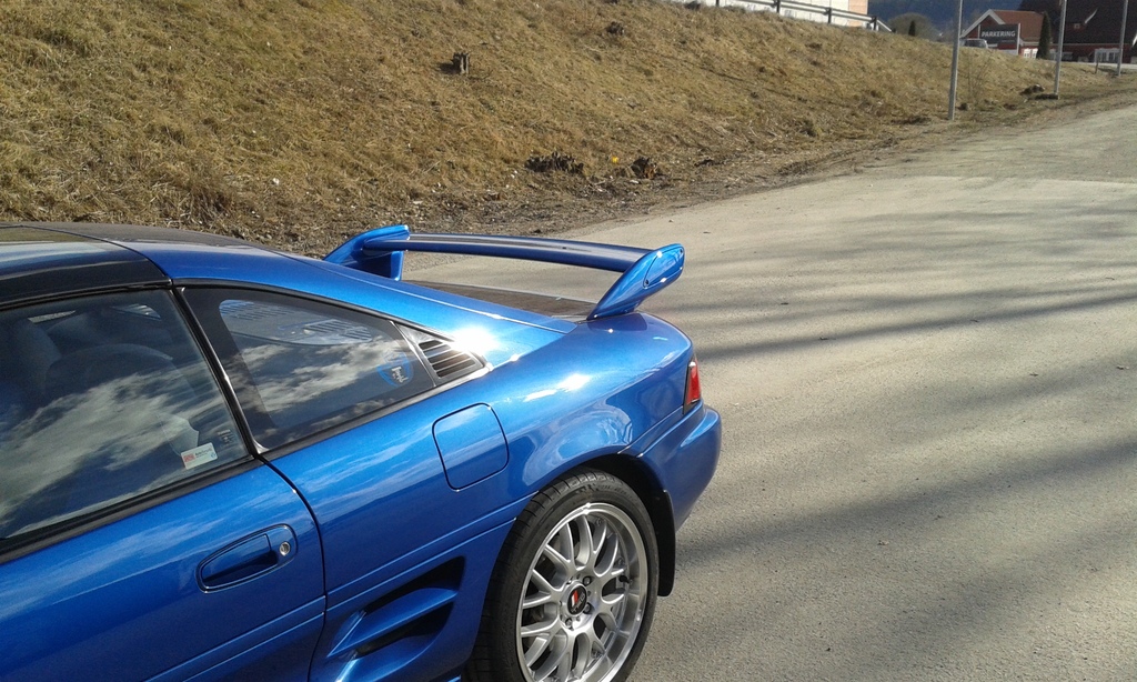

Fikk også tak i en orginal 1998 modell justerbar vinge til bilen.
Synes denne vingen er den peneste til disse bilene. Så den gjorde seg godt på bilen i mine øyne.
Bilen ble eu godkjent med null feil for noen dager siden, og er klar for en ny sesong B)
