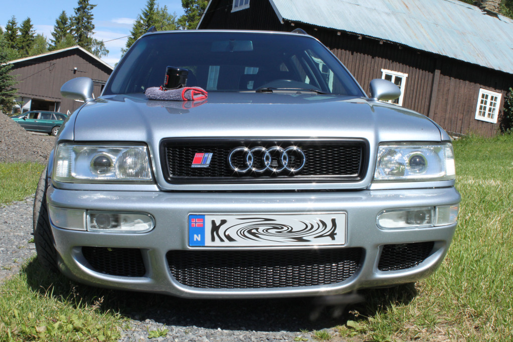

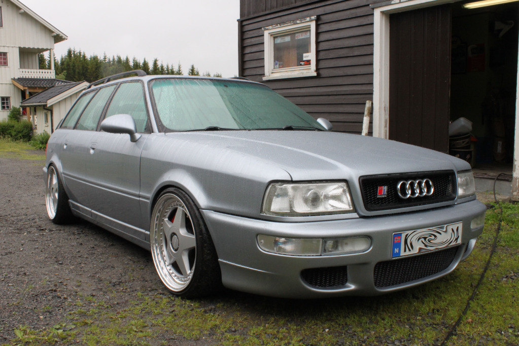

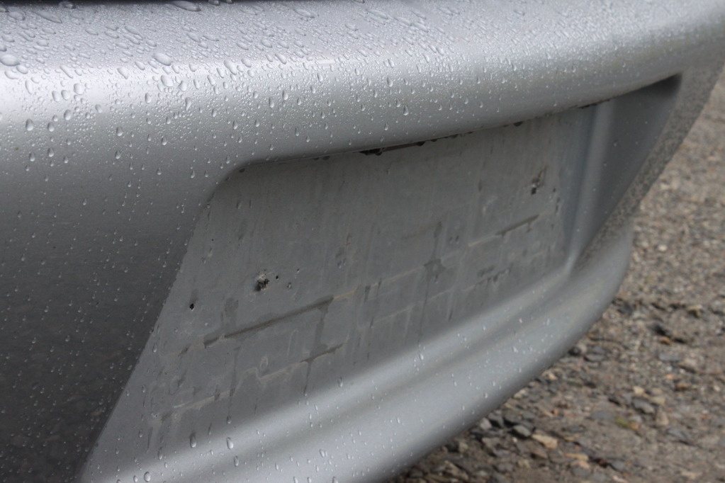

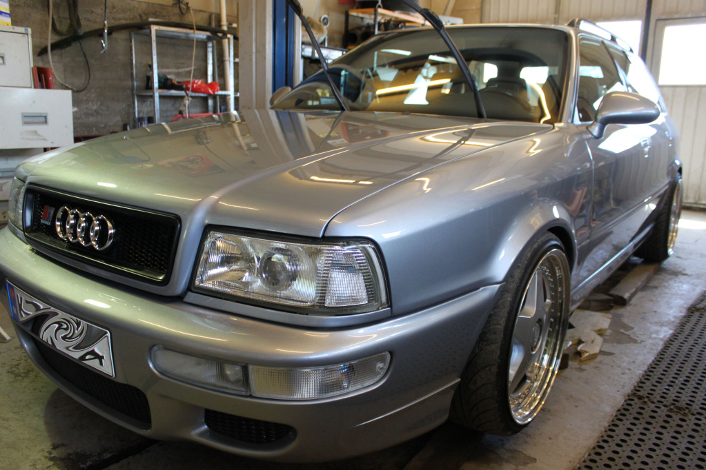

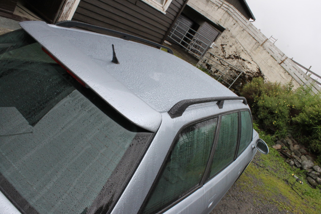

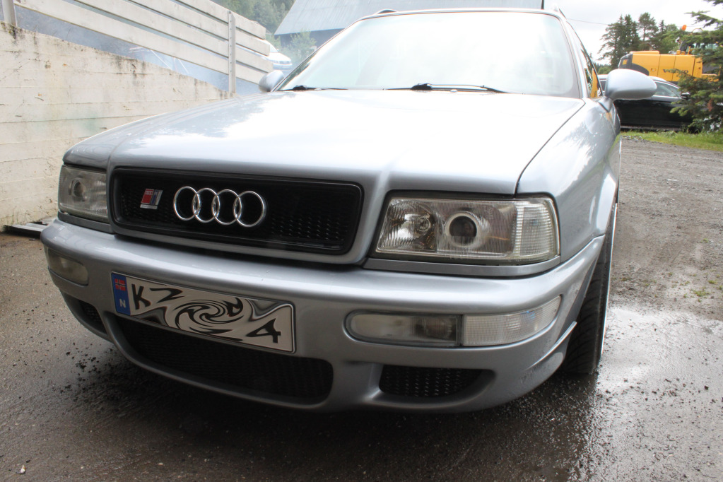

Så da var det bare å sette i gang. Først noen bilder av hvordan utgangspunktet så ut:
Som dere kan se var det ikke veldig mye møkk å snakke om her ;) Uansett fikk bilen samme vask som alle andre som skal poleres for å være 100% sikker på at alt er rent. Har blitt mer og mer fan av å lage timelapse av vaskeprosessen siden folk har sett det meste fra før, samt at det tar så lang tid å løpe rundt å ta bilder :P Så vaskeprosessen kan beskues i videoen under :)

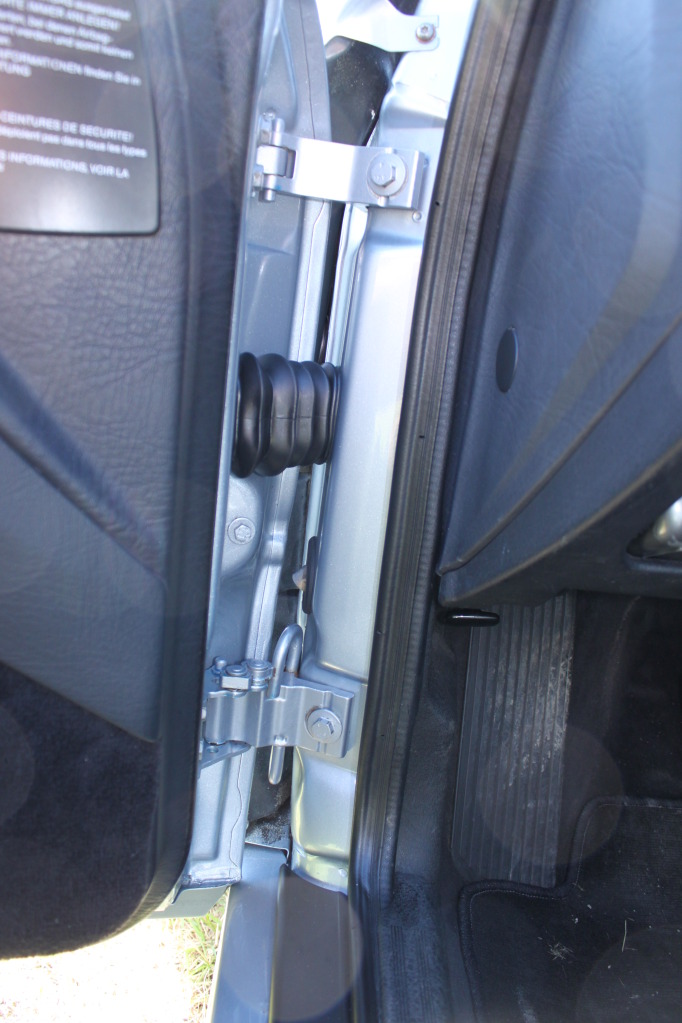

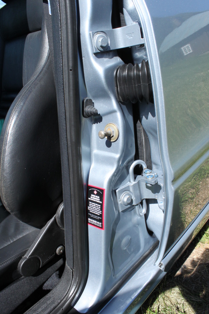

Startet med Ferrobet Autovask 1:3 på panser og resten av front. Så fikk bilen fra list og ned smake prickbort. Så ble resten av bilen dynket i Surfex 1:3, før dørhengsler fikk Surfex i blandingen 1:16. Eksosstusser ble penslet inn med Ferrobet Rustvask, før hele bilen ble skummet med den vanlige blandingen bestående av div vaskemidler og avfettinger :) Mens skummet fikk virke gikk jeg over alle lister og detaljer med kost. Spylte så grundig av med HT. Påførte så IronX fra lister og ned, som fikk stå å virke mens jeg gikk rundt å penslet inn felgene med Espuma Revolution 1:8. Dekk ble skrubbet med surfex, før bilen på nytt ble dynket i skum. Etter bilen på nytt ble spylt godt med HT, var det klart for håndvask. Denne gangen med Supernatural Yeti mitt og Poorboys SS&S i bøtta. Spylte så over dørkarmene med lite trykk. Flushet så over bilen med rennende vann før bilen ble tørket med CG Mammoth tørkehåndkle.

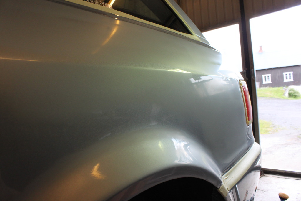

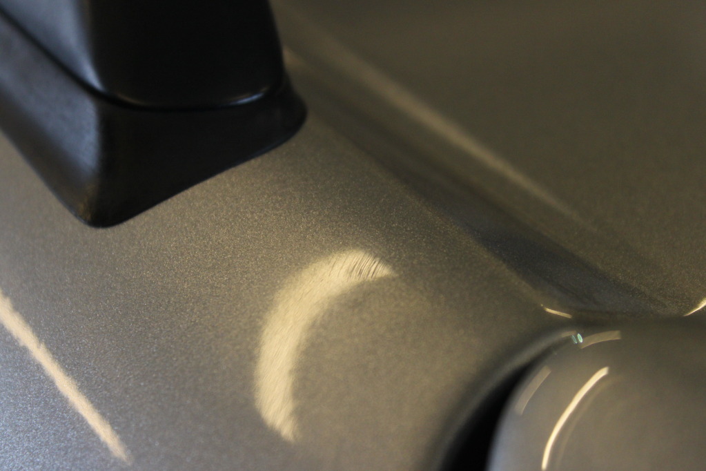

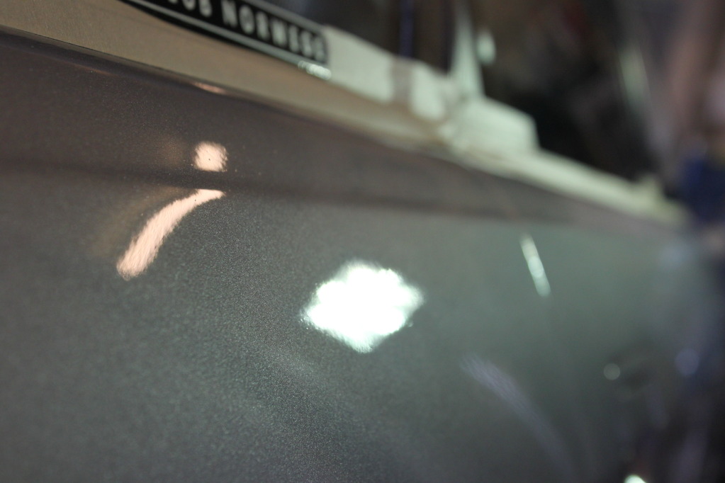

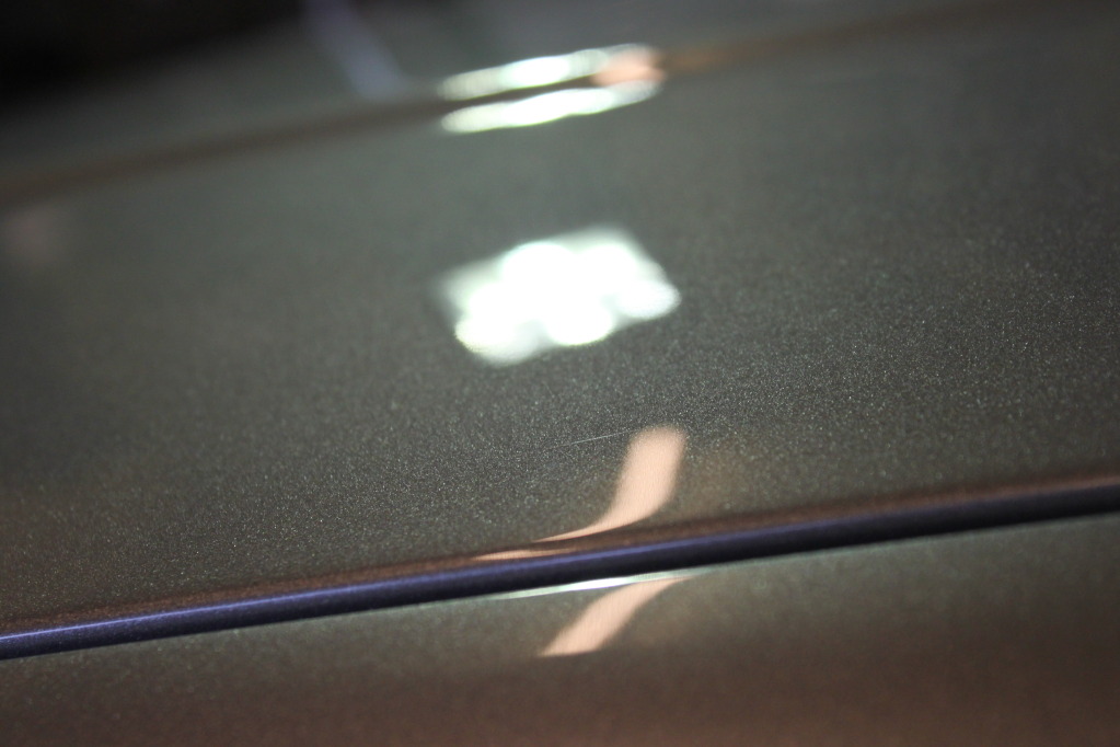

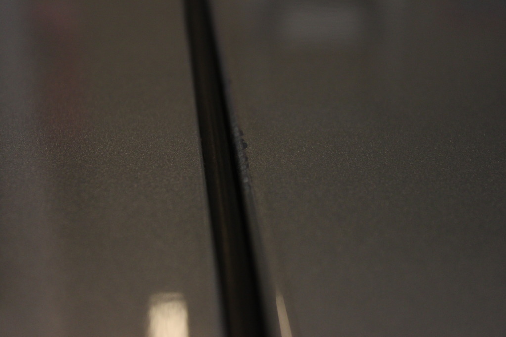

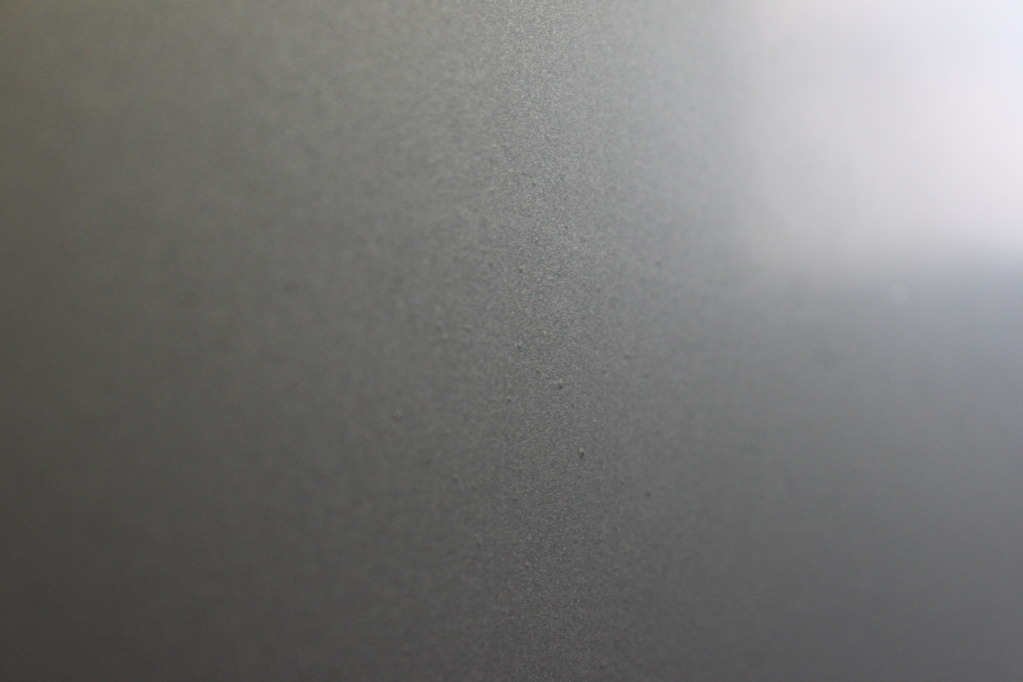

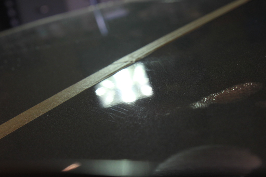

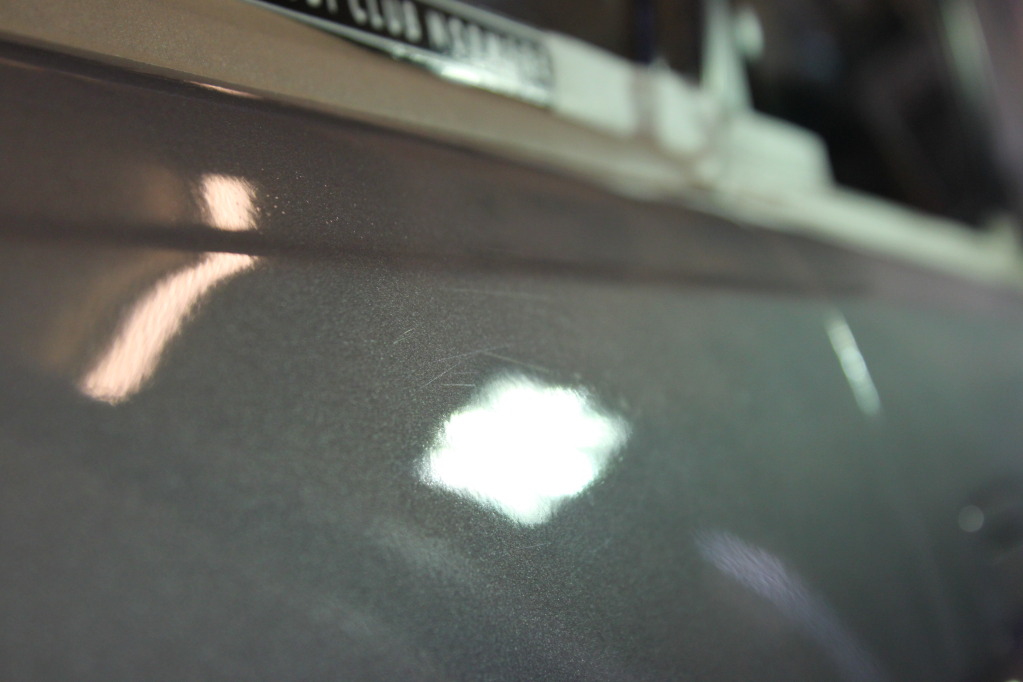

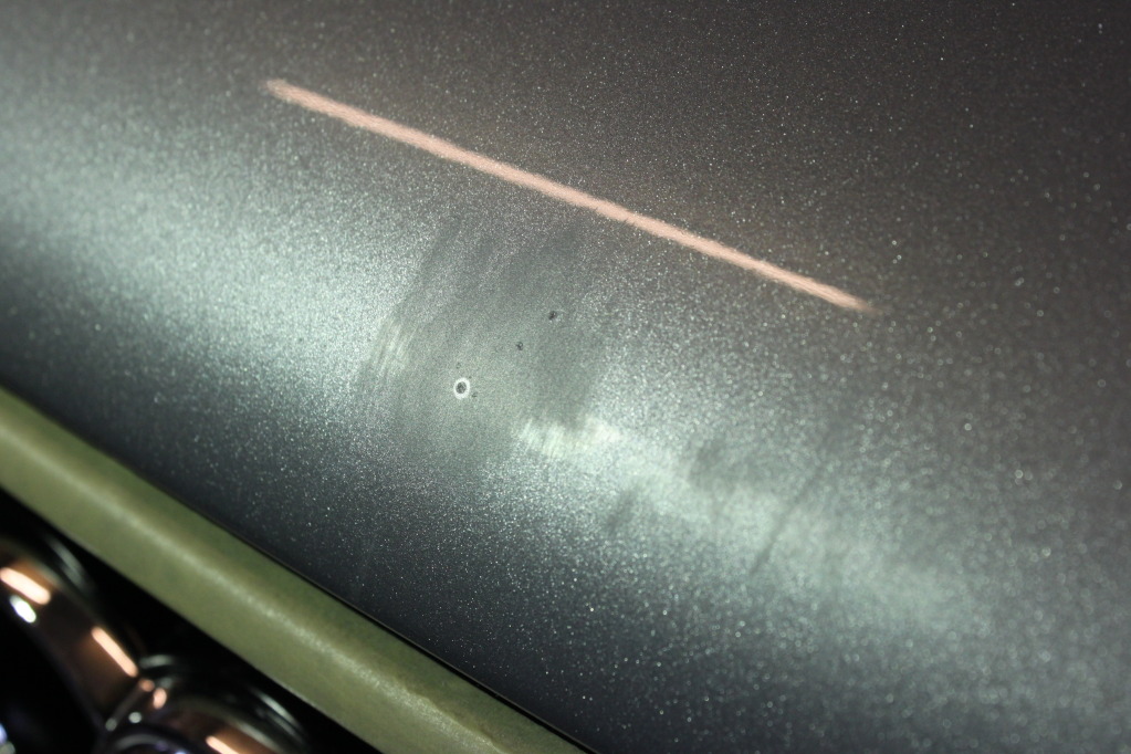

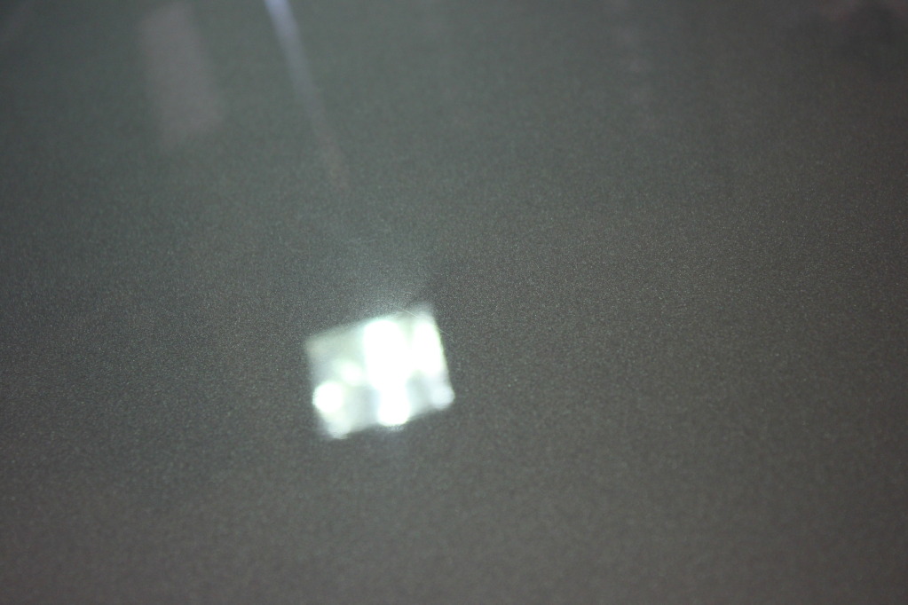

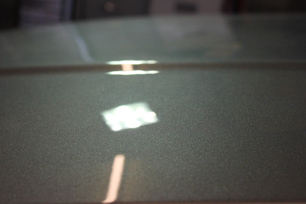

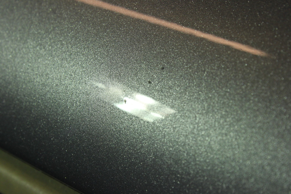

Så var det på tide med litt lakkinspeksjon. Vanskelig å få bilder av ripene med denne fargen, men det var noen rundt omkring. Endte opp med å kjøre Rupes 15es med blå og grønn på første runde. Dette gav strøkent resultat og egentlig et LSP klar finish.

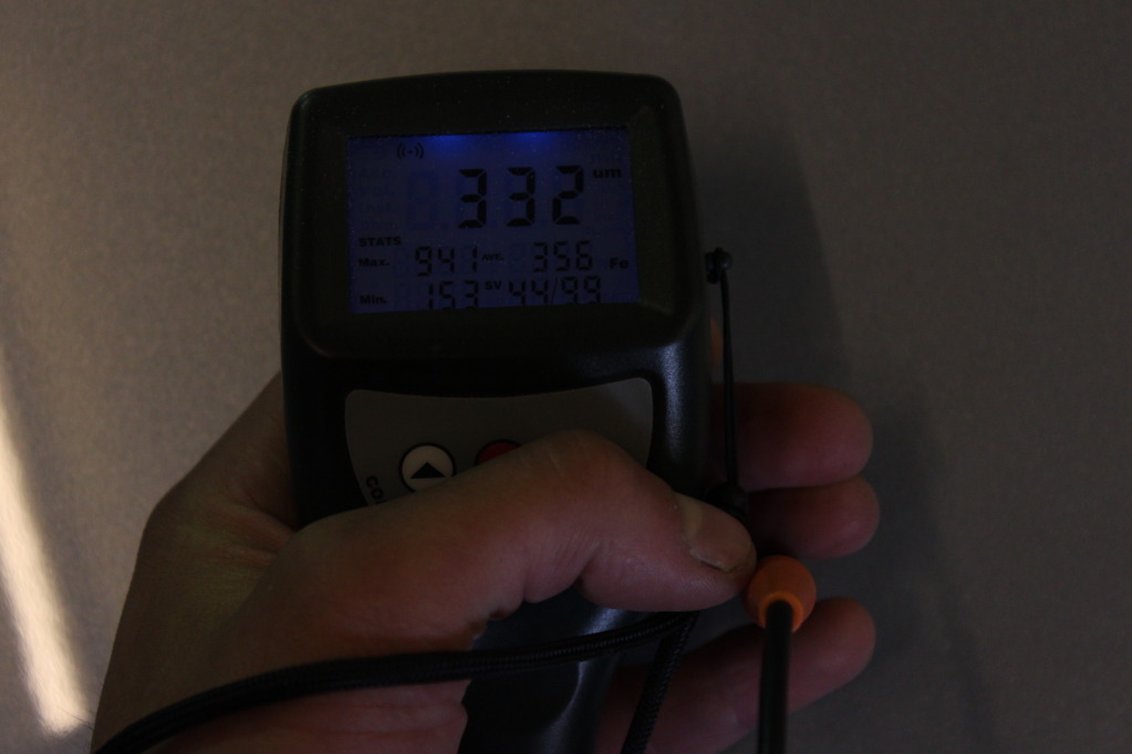

Lakkdybden varierte veldig da flere paneler var lakkert på nytt.
Inspeksjon:

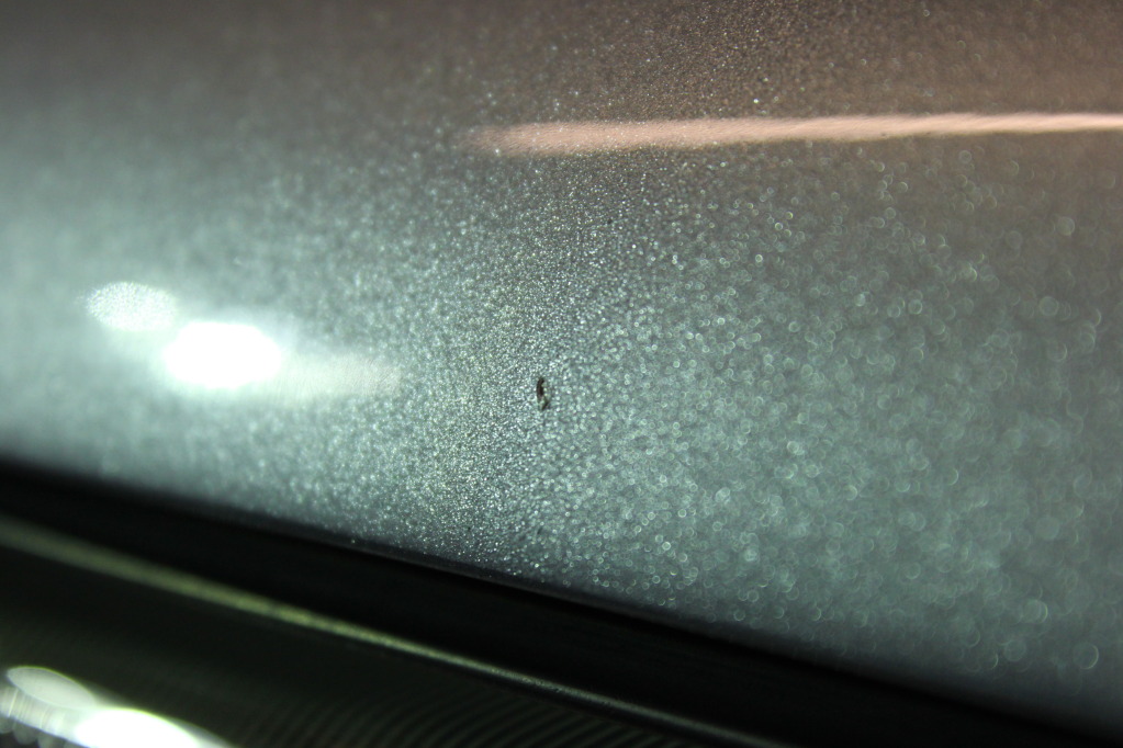

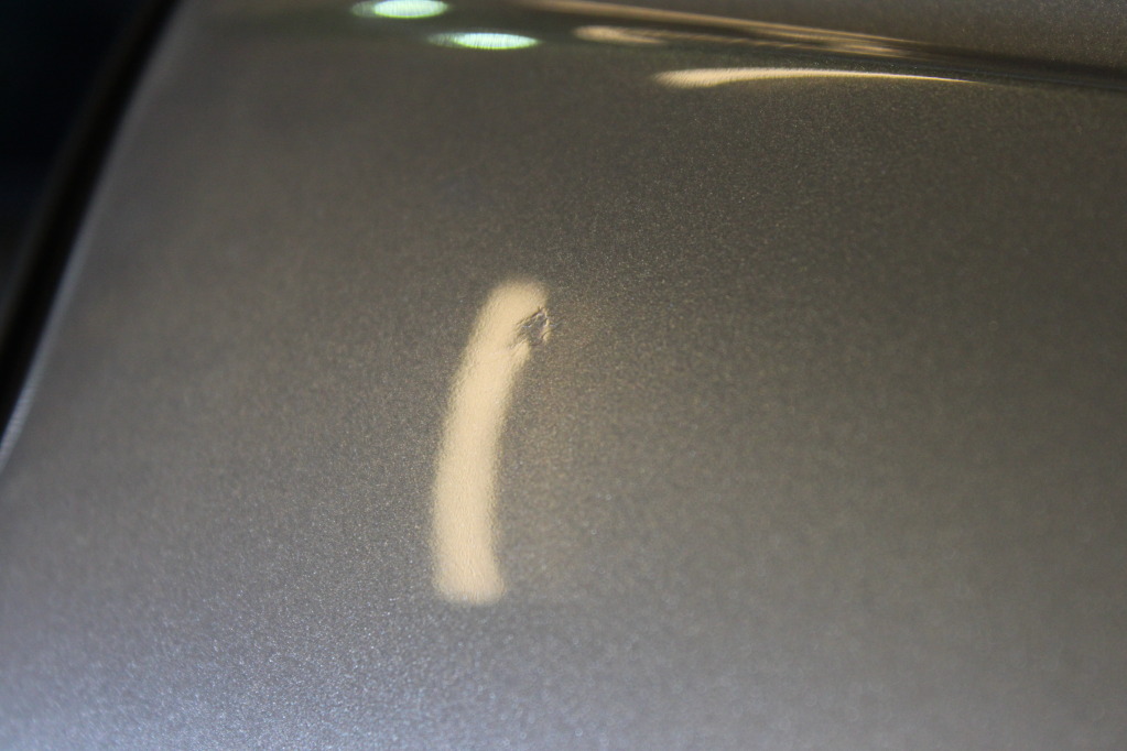

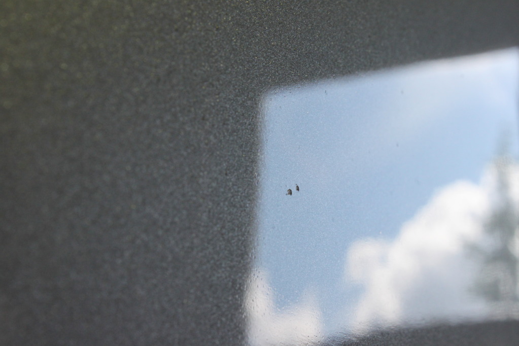

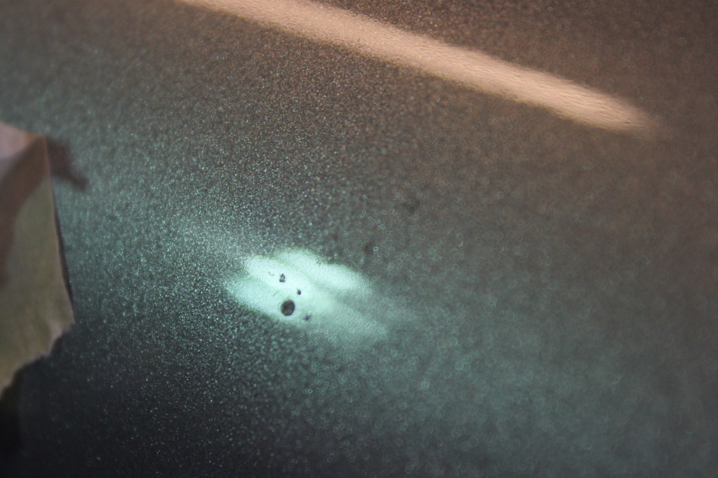

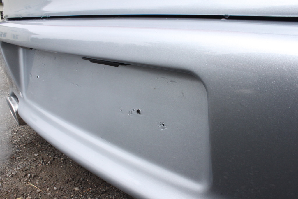

Gikk så på med diamantslipebor og silikonfjerner i alle steinsprut som var av nevneværdig størrelse.
Før slip:
Etter slip
Etter lakken ble lagt i
Så våtslipt
Polert opp en runde
To runder (litt igjen)

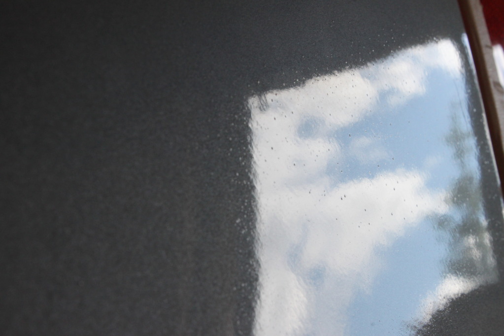

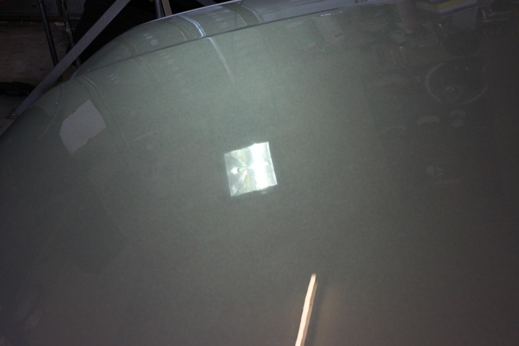

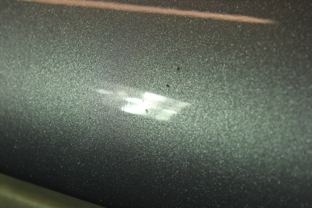

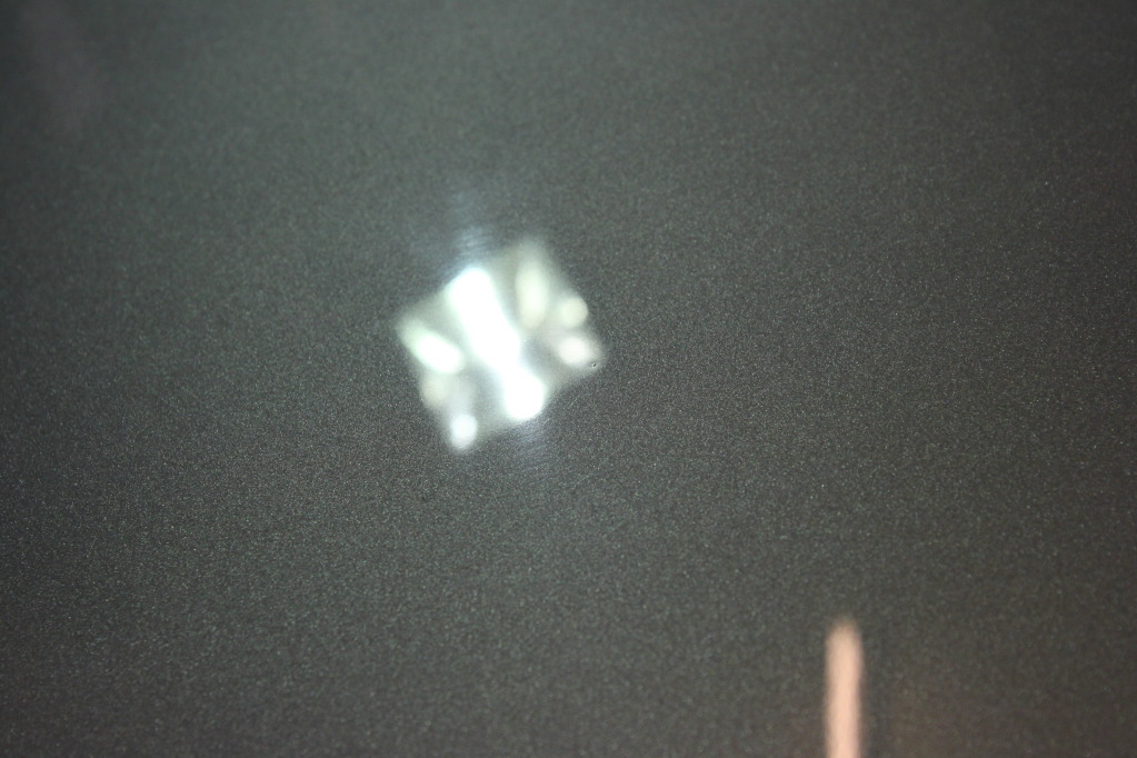

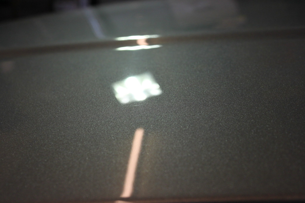

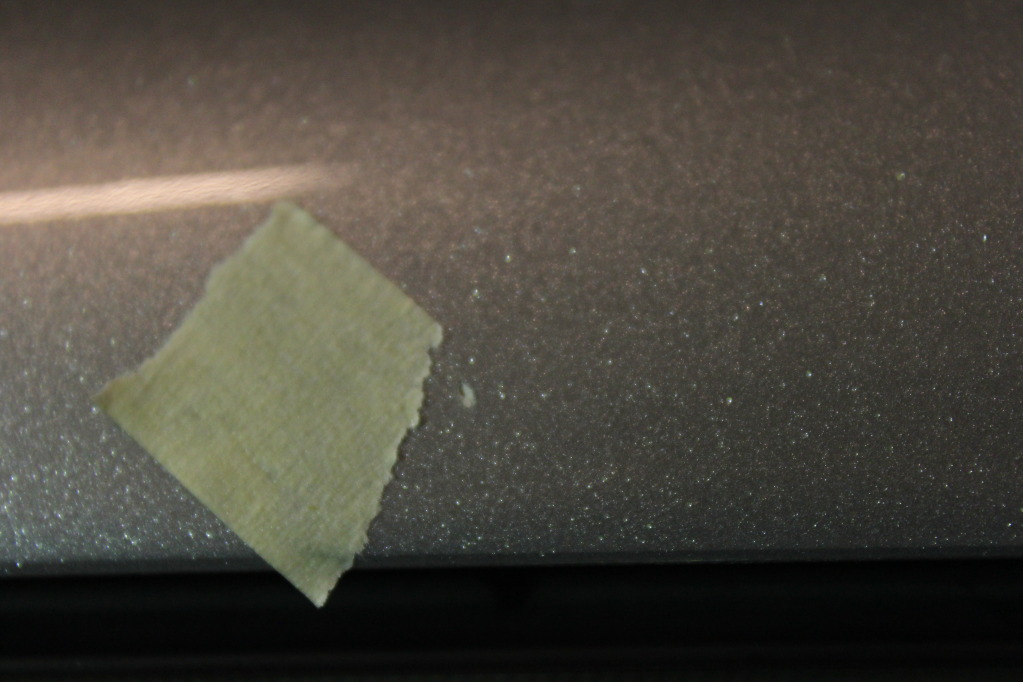

Kjente at det var mye lakkstøv som satt i lakken. Dette ble dog lett fjernet med en runde med rupesen. I videoen under hører dere godt hvor jeg har polert og ikke.
http://i291.photobucket.com/albums/ll314/hans_marius/Audi%20RS2%20Solv/th_MVI_4205.mp4
Ser også relativt godt hvor det er støv :)
Etter en runde kjørt
Så etter to runder

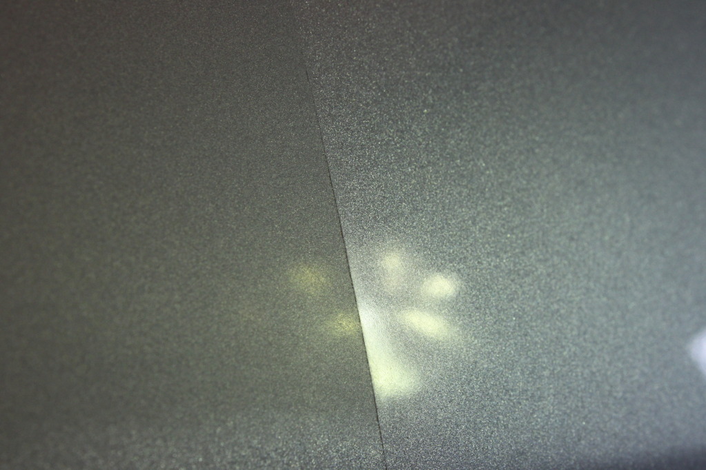

Før
Etter

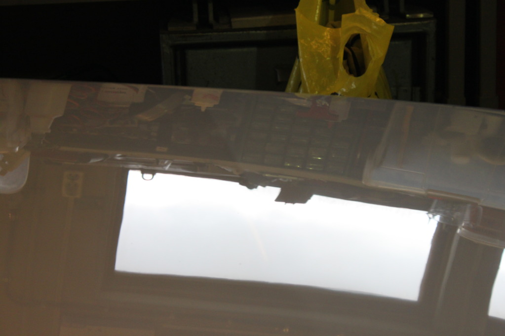

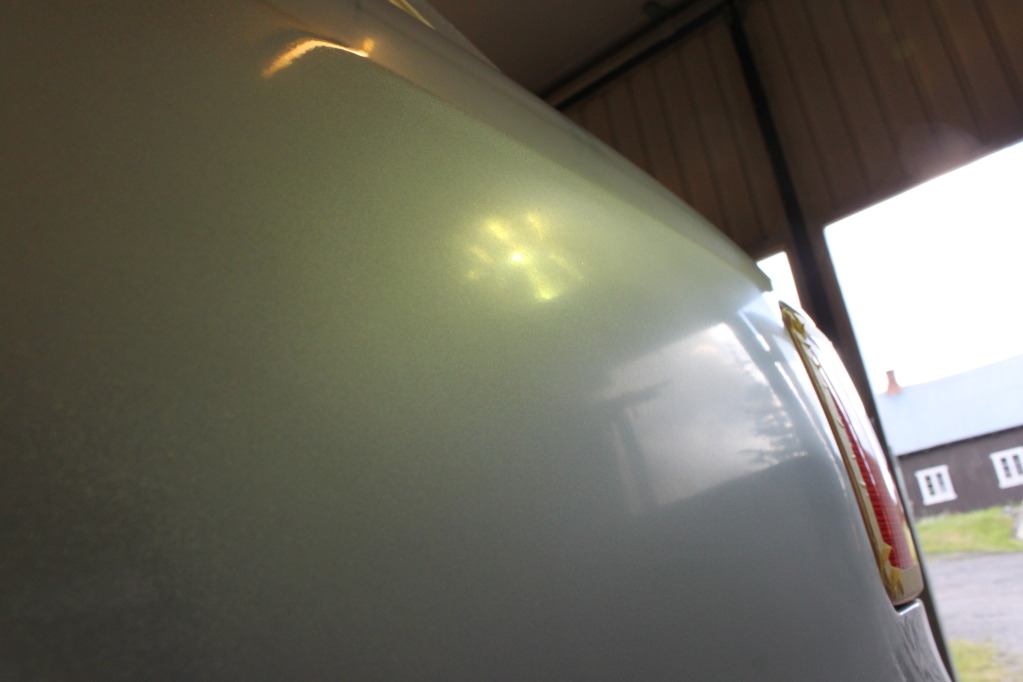

Litt sig etter lakkering ble våtslipt litt for å prøve å gjøre det litt mindre synlig
Noe bedre, men ikke så mye å gjøre med det

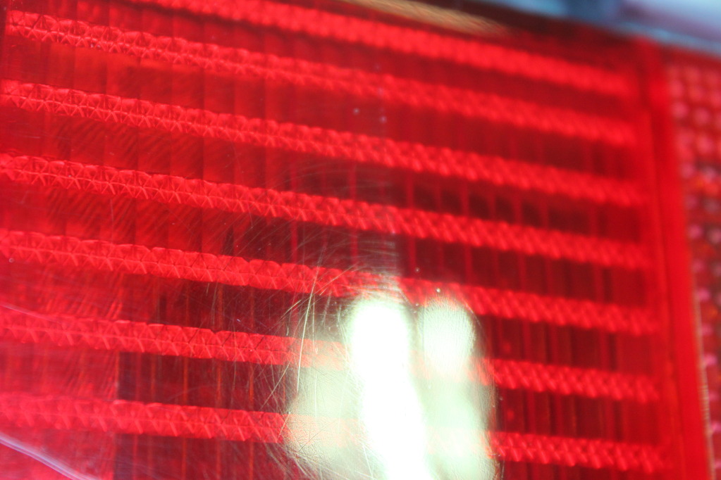

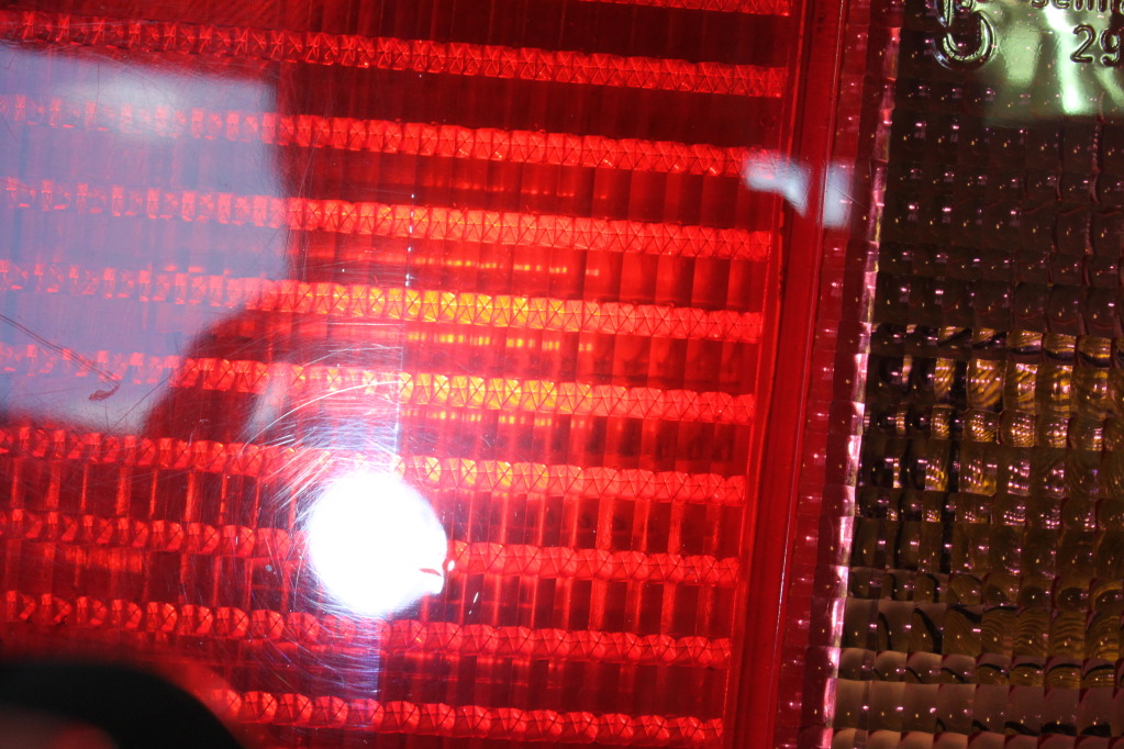

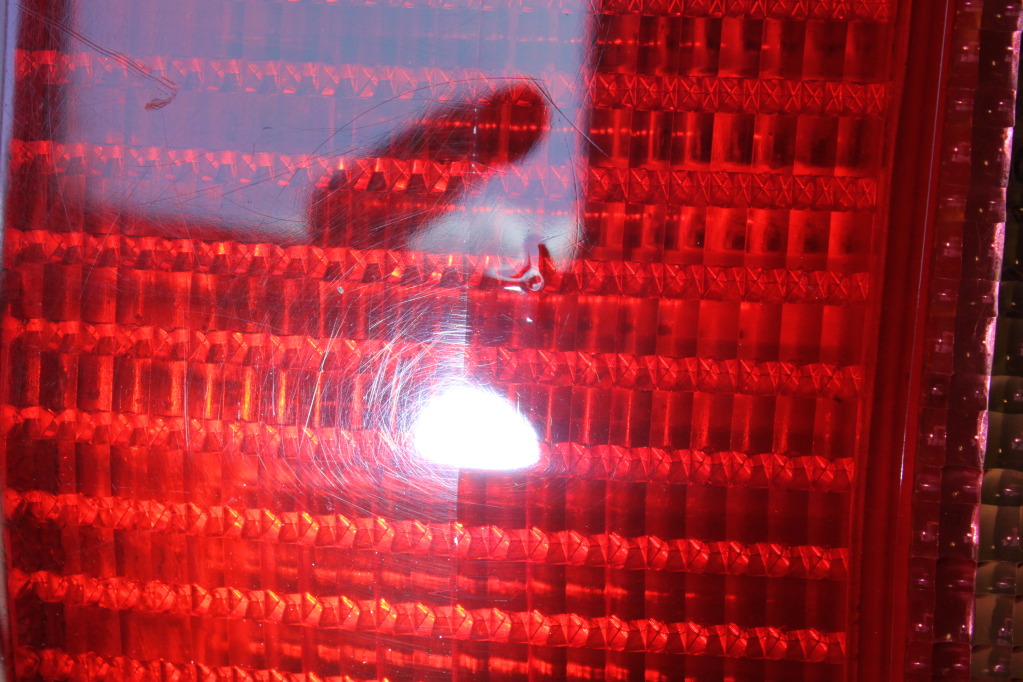

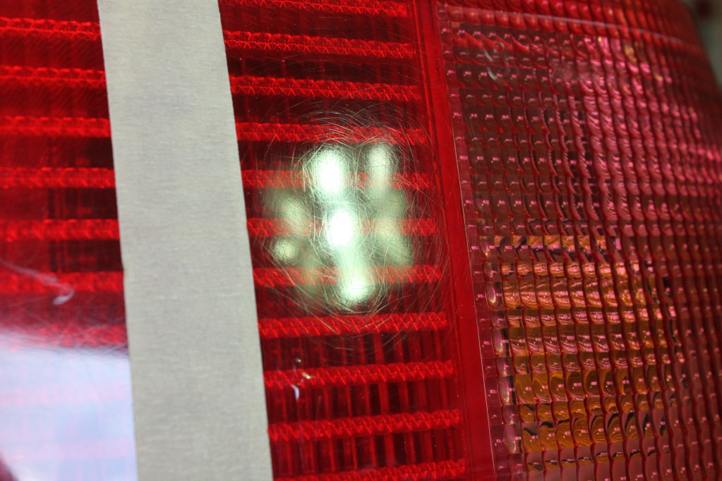

Baklykt før
50/50

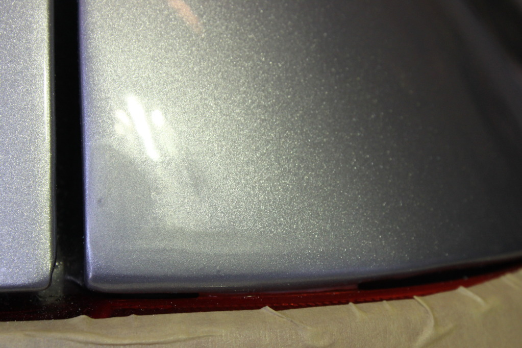

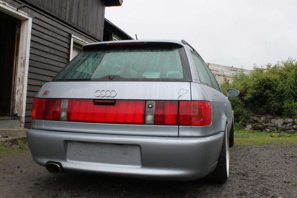

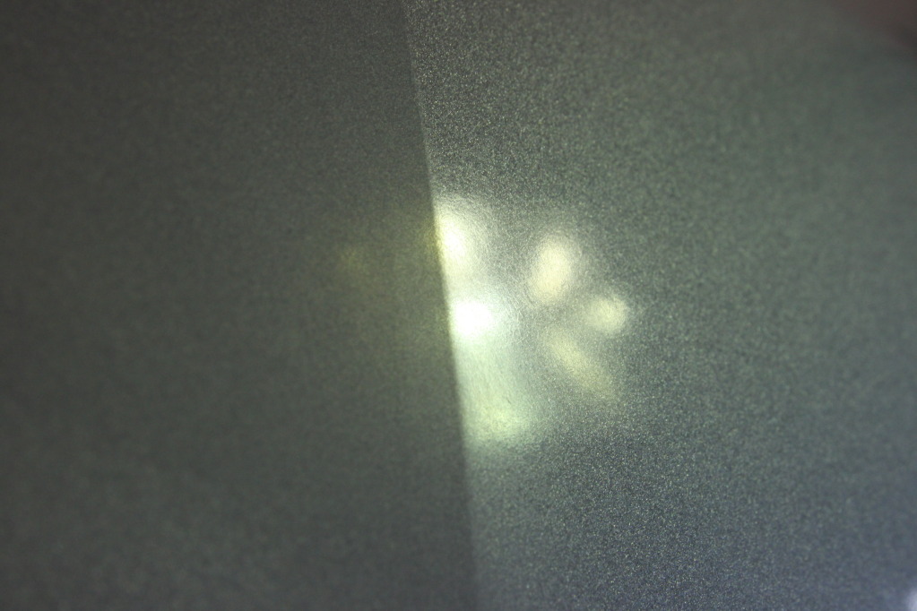

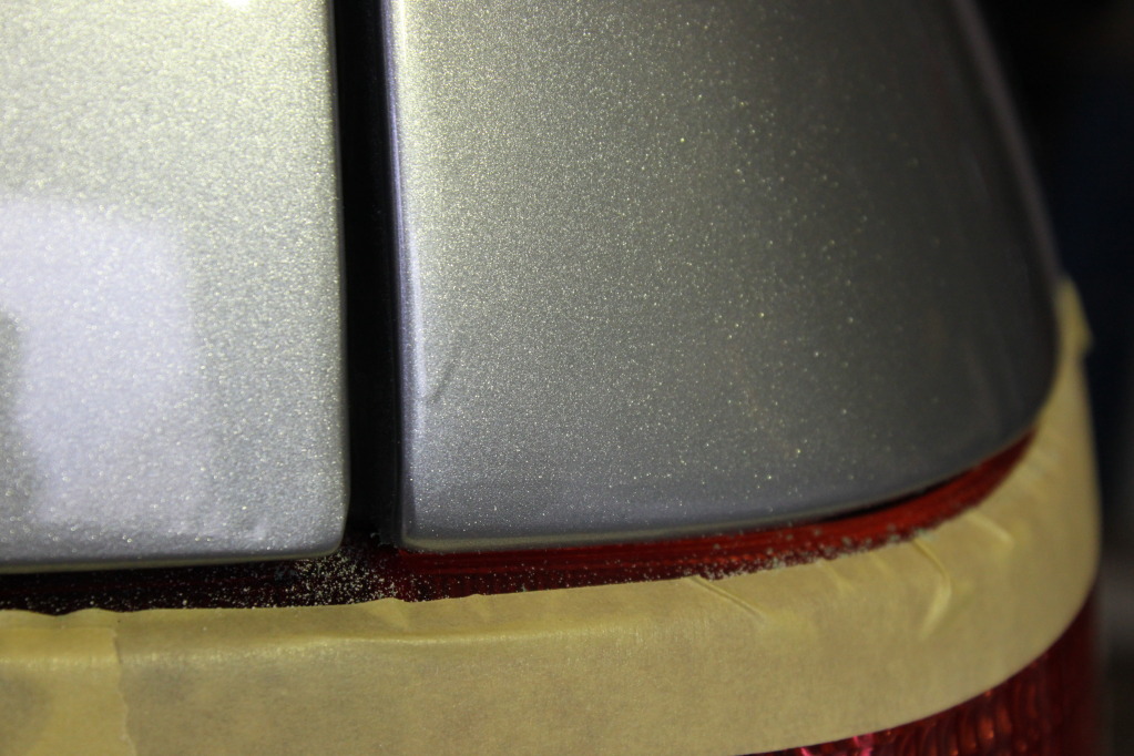

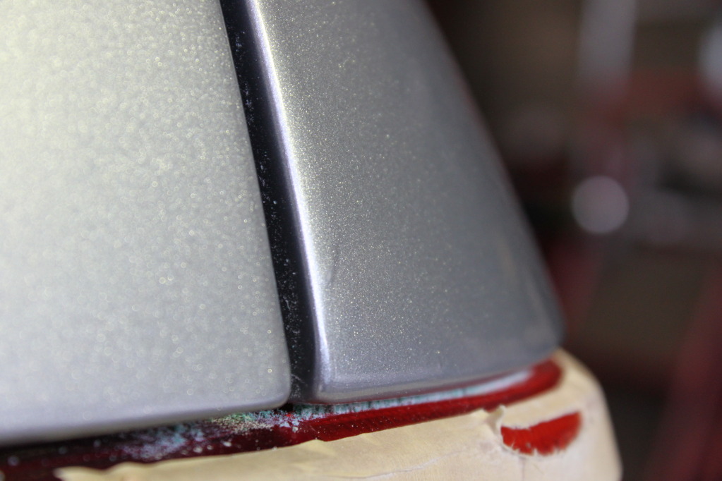

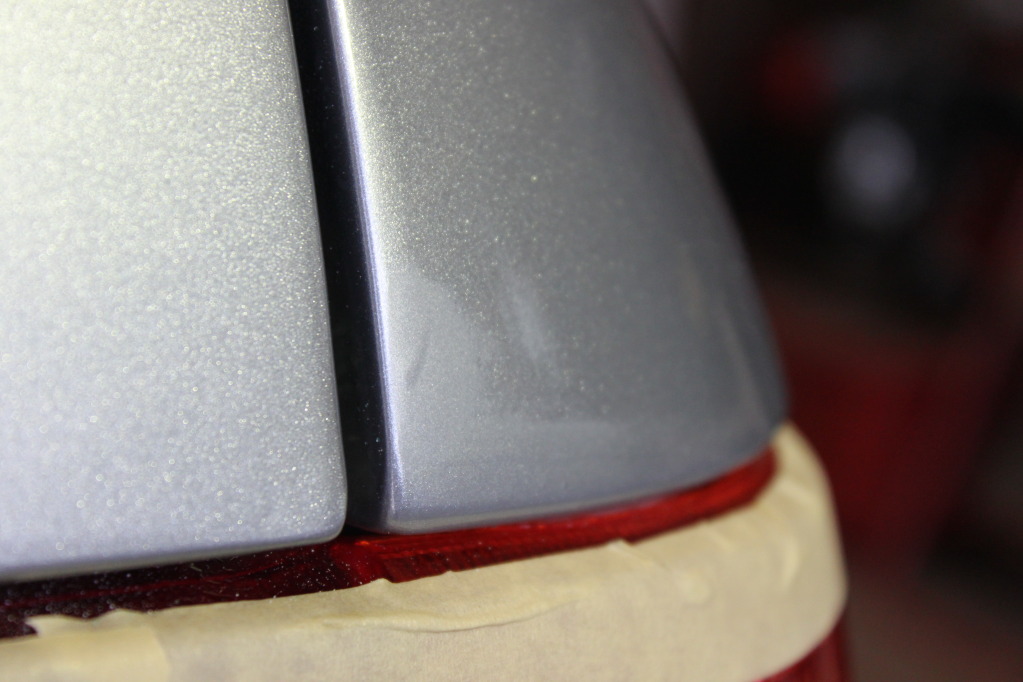

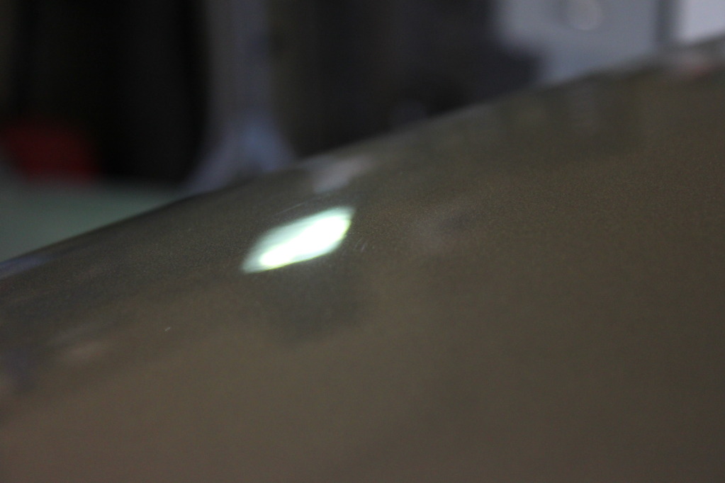

Så kom jeg til venstre bakende. Her var det en god del smånupper som kunne minne om lakkperler fra omlakkeringa. Fikk bekreftet dette fra eier senere. I et forsøk på å dempe dem dro jeg frem den nye rupes scorpio våtslipemaskina mi. Slipte med 1500 og 3000 korning med jevne lakkmårlinger for å kontrollere hvor mye lakk som ble fjernet. De ble noe bedre dette også, men desverre ikke perfekt. Da måtte det nok til en nytt strøk med lakk.
Før
Slipt
50/50 første runde
Ferdig korrigert(de to merkene er steinsprut som ikke ble fylt)

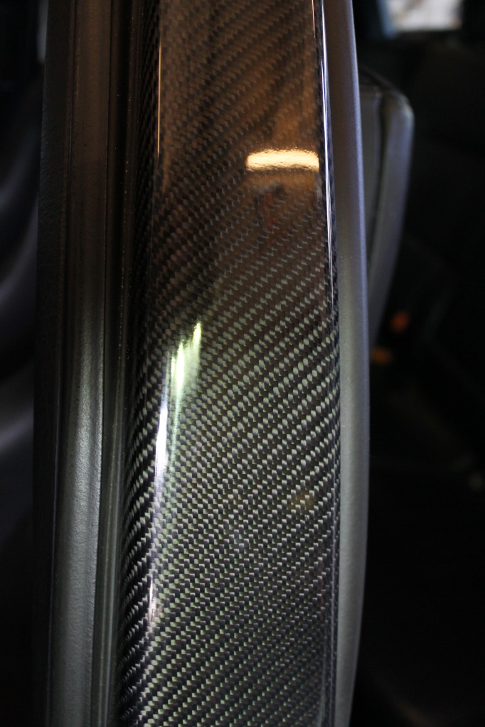

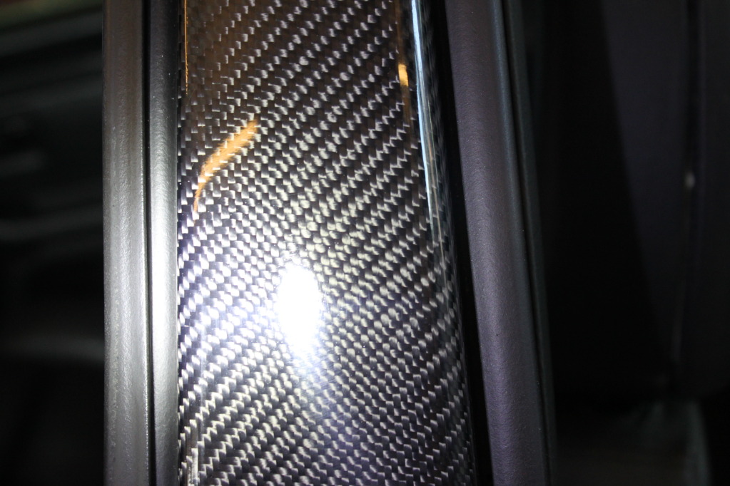

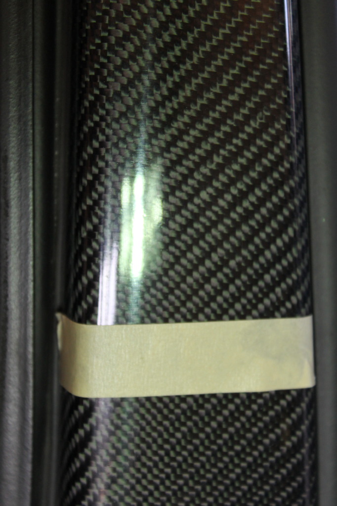

B-stolpene i carbon ble også polert opp

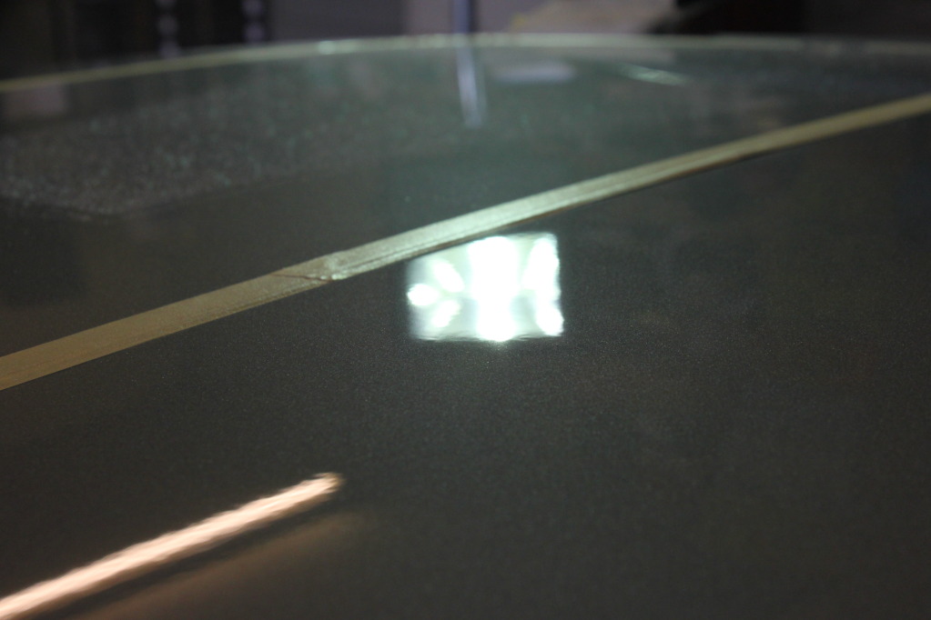

Maskert
50/50(vanskelig å se dog)
Så var korrigeringa ferdig. Selv om egentlig lakken var LSP klar etter første runden, kjørte jeg en ekstra runde med Kestrel DA og SV CFP. Alltid en vinner når det kommer til glans og for å gjøre lakken klar for voks.

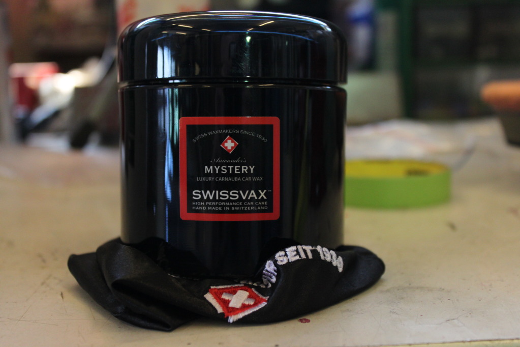

Så var tiden kommet for voksen, og hva ellers kunne vel denne bilen få :)

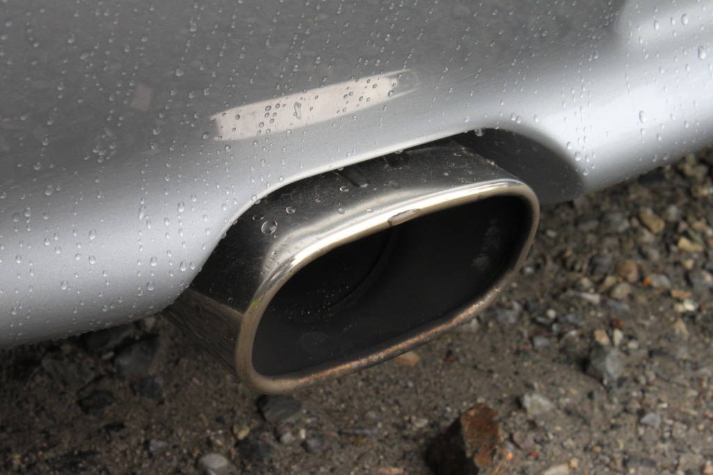

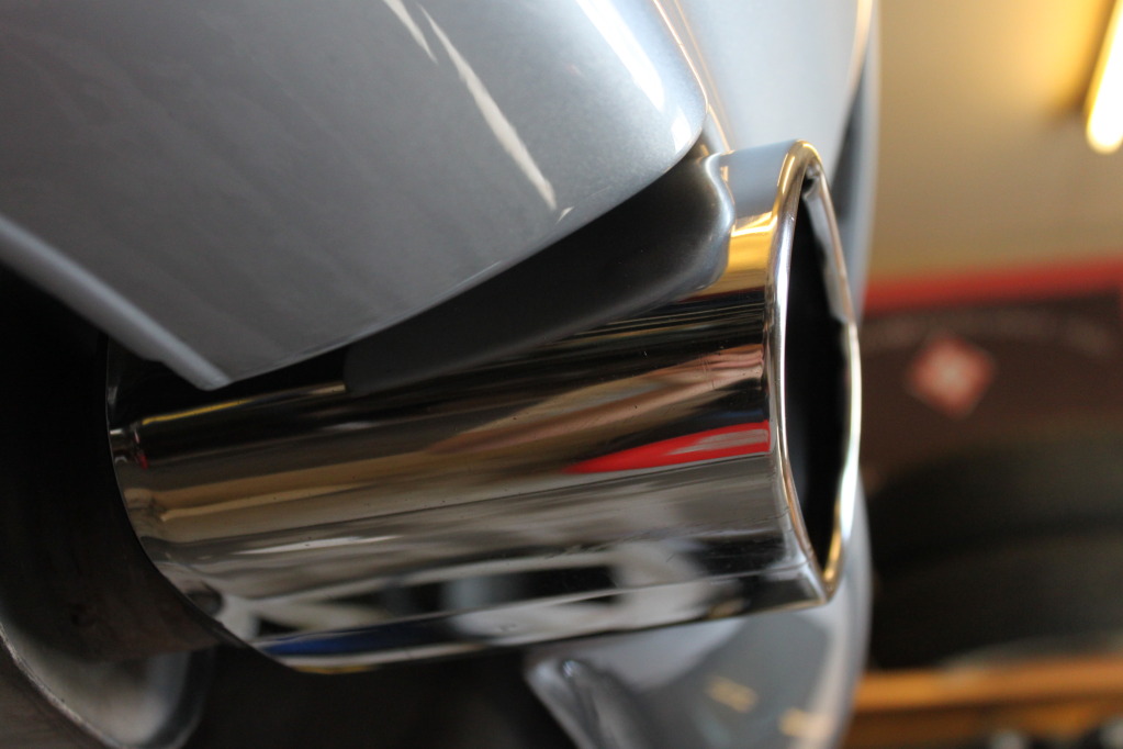

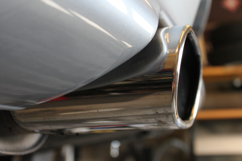

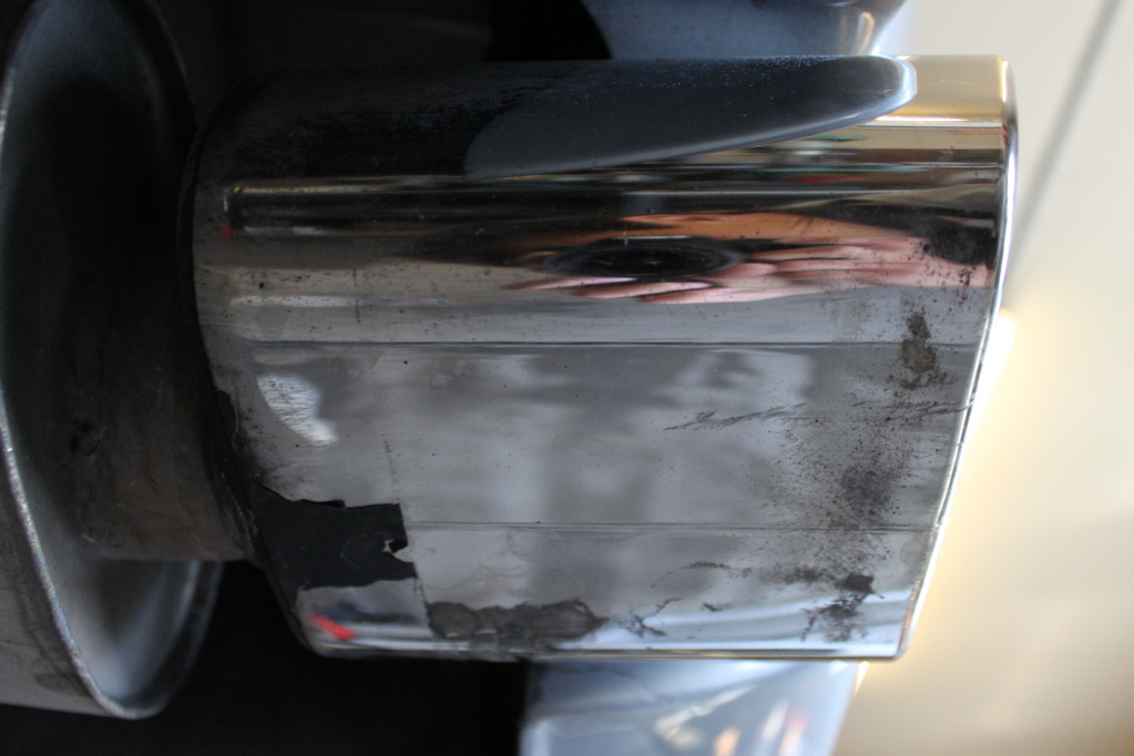

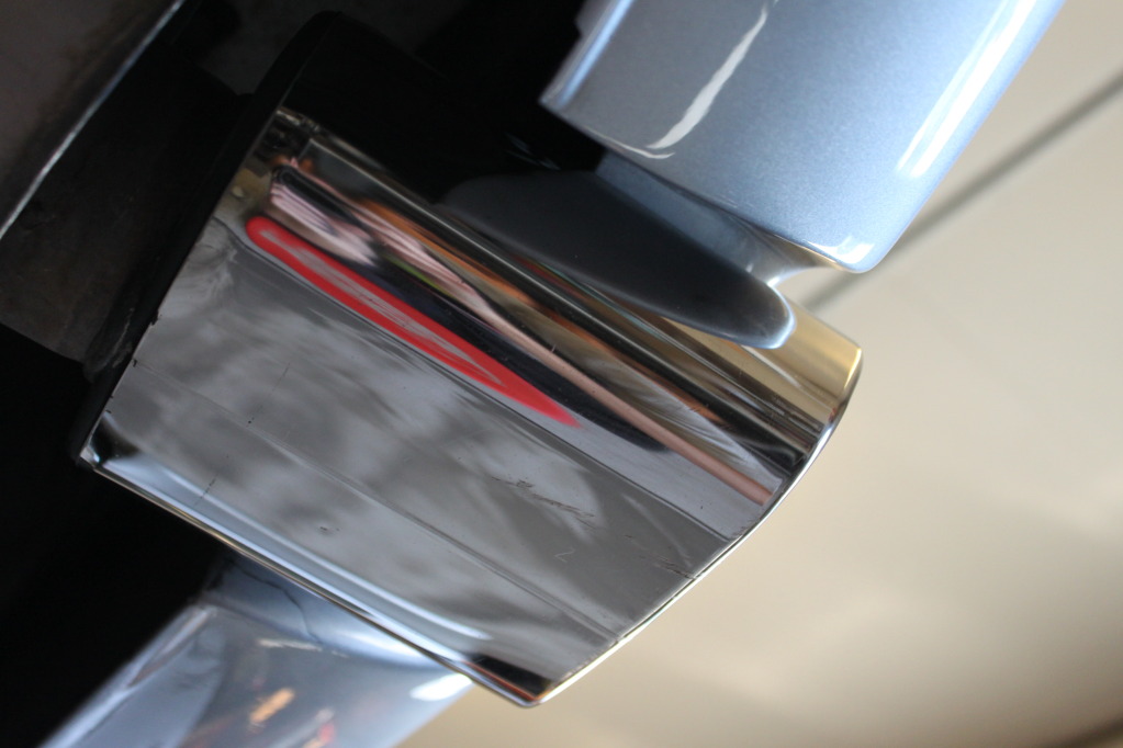

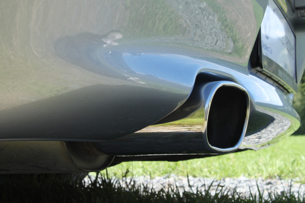

Mens voksen fikk ligge å tørke ble det litt gnukking på eksosstussen som ikke var helt pen.
Etter noen runder med 0# stålull og CG Metall Polish var stussen god som ny :)

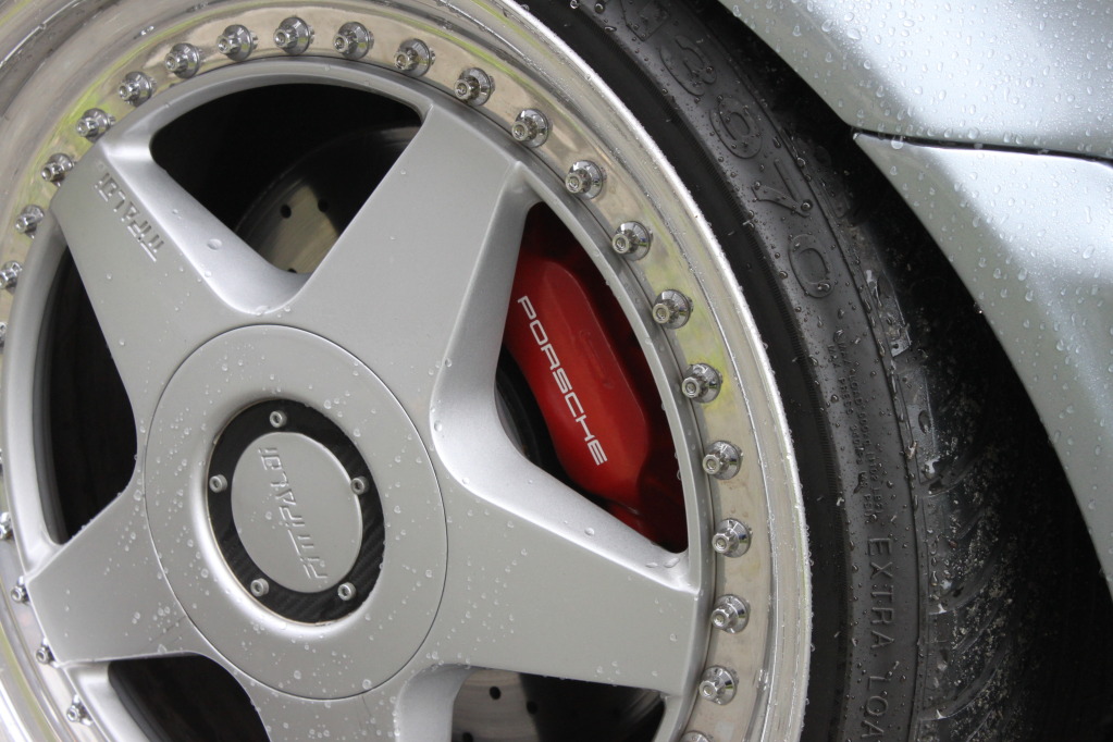

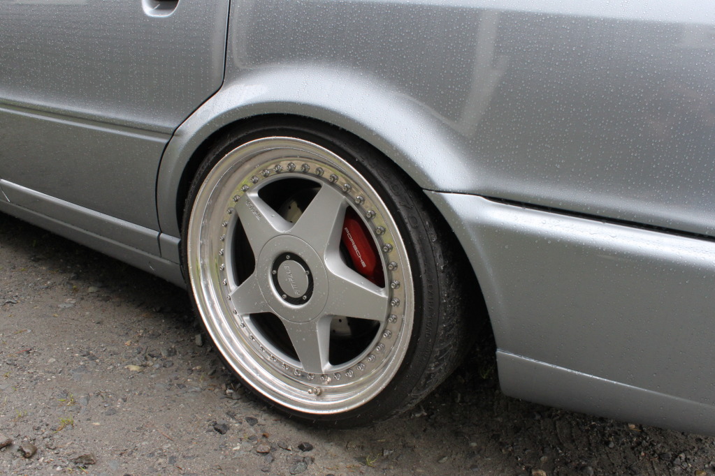

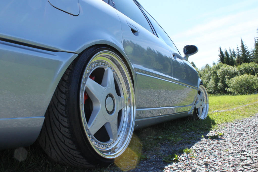

Av andre småting som kan være greit å nevne, så fikk dekksider SV Pnau, plast CG New Trim Look, lakk rundt drivstoffpåfylling SV Bikesheen, eksos fikk Autobahn, rails, viskere og andre matte detaljer fikk SV Opaque og ruter Nanolotus Pro. Felger fikk verken voks eller annet, da de skulle fikses på i løpet av vinteren uansett.

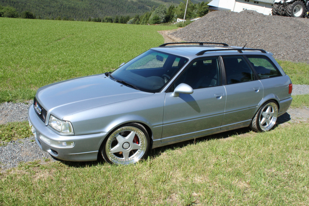

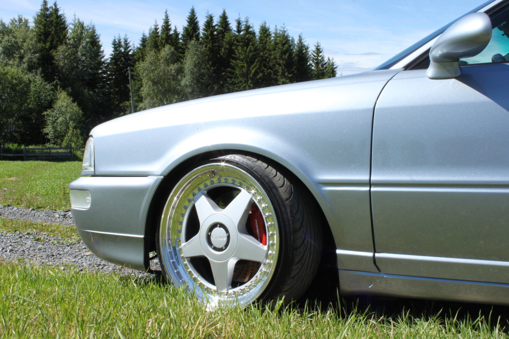

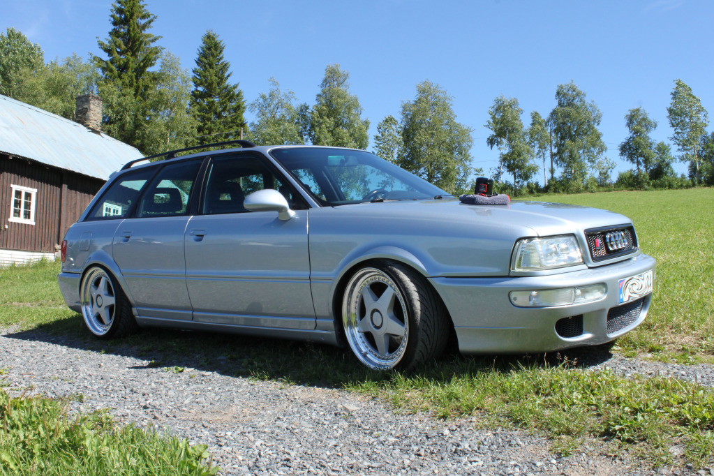

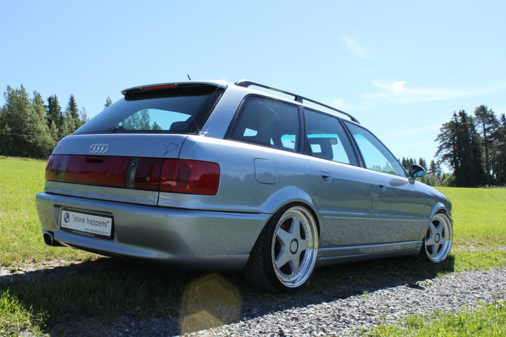

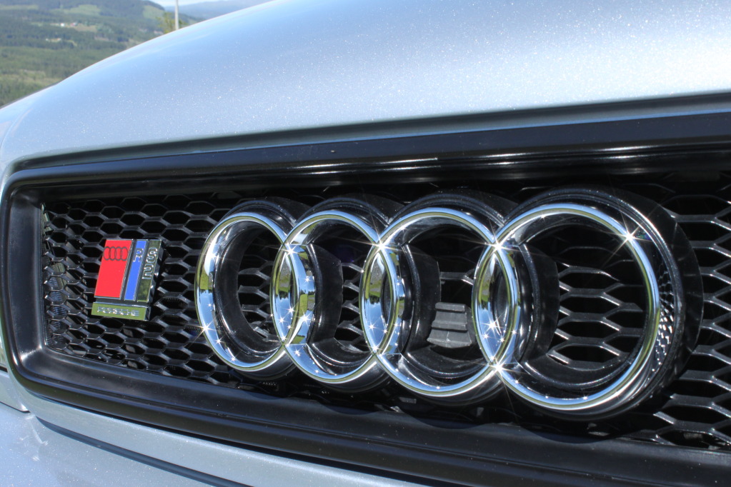

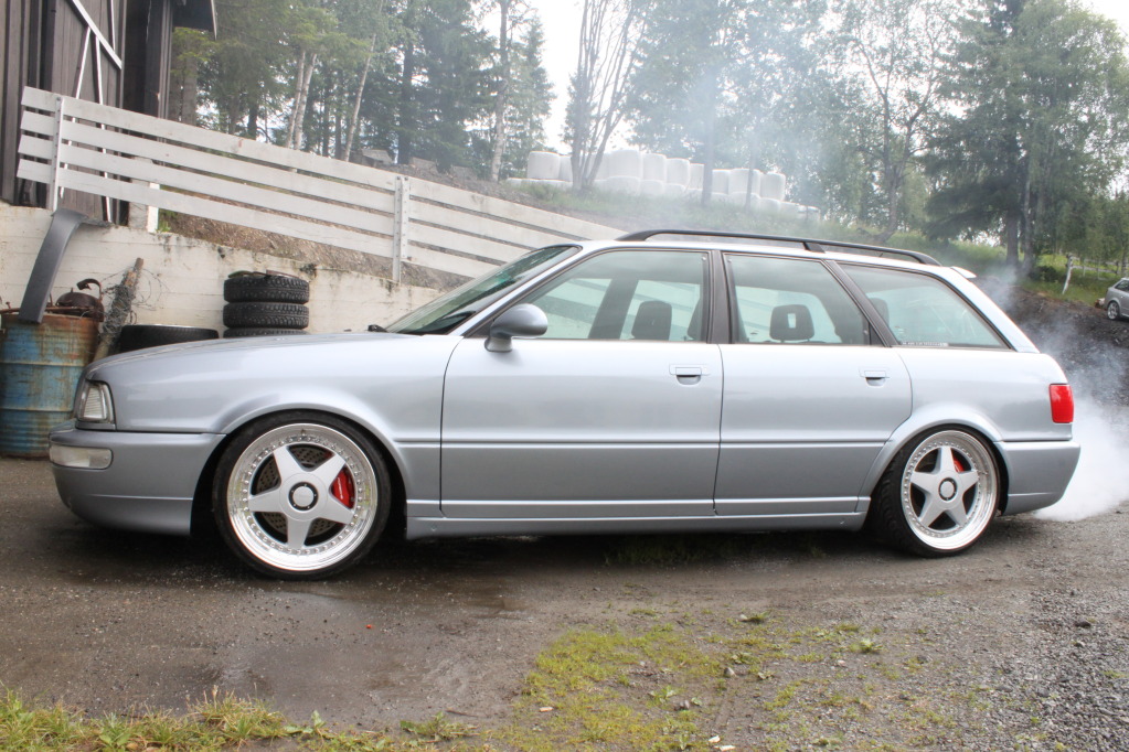

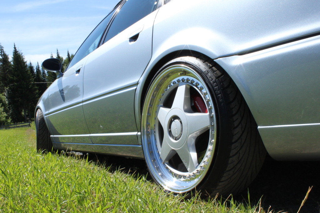

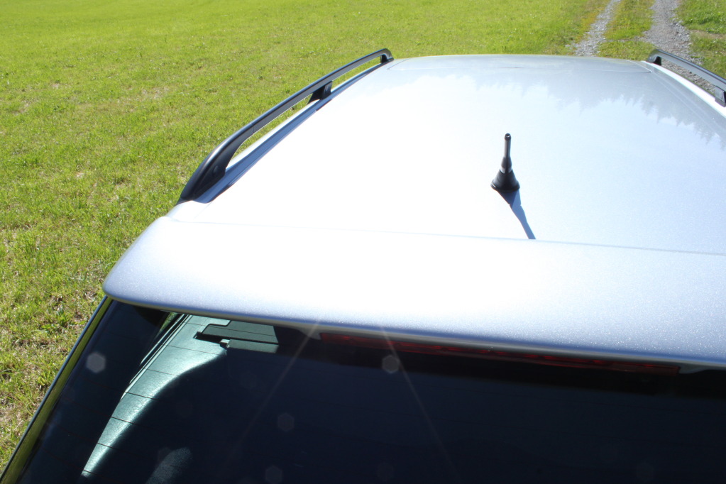

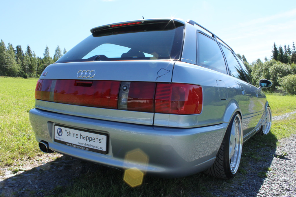

Så til slutt det ferdige resultatet. Etter 4 dager og opp mot 40 timer ble resultatet virkelig eyecandy. Enjoy :)

Synd det ikke er orginalfelgene som sitter på! :)
Eieren har kjøpt originale porsche felger til den nå ;)
