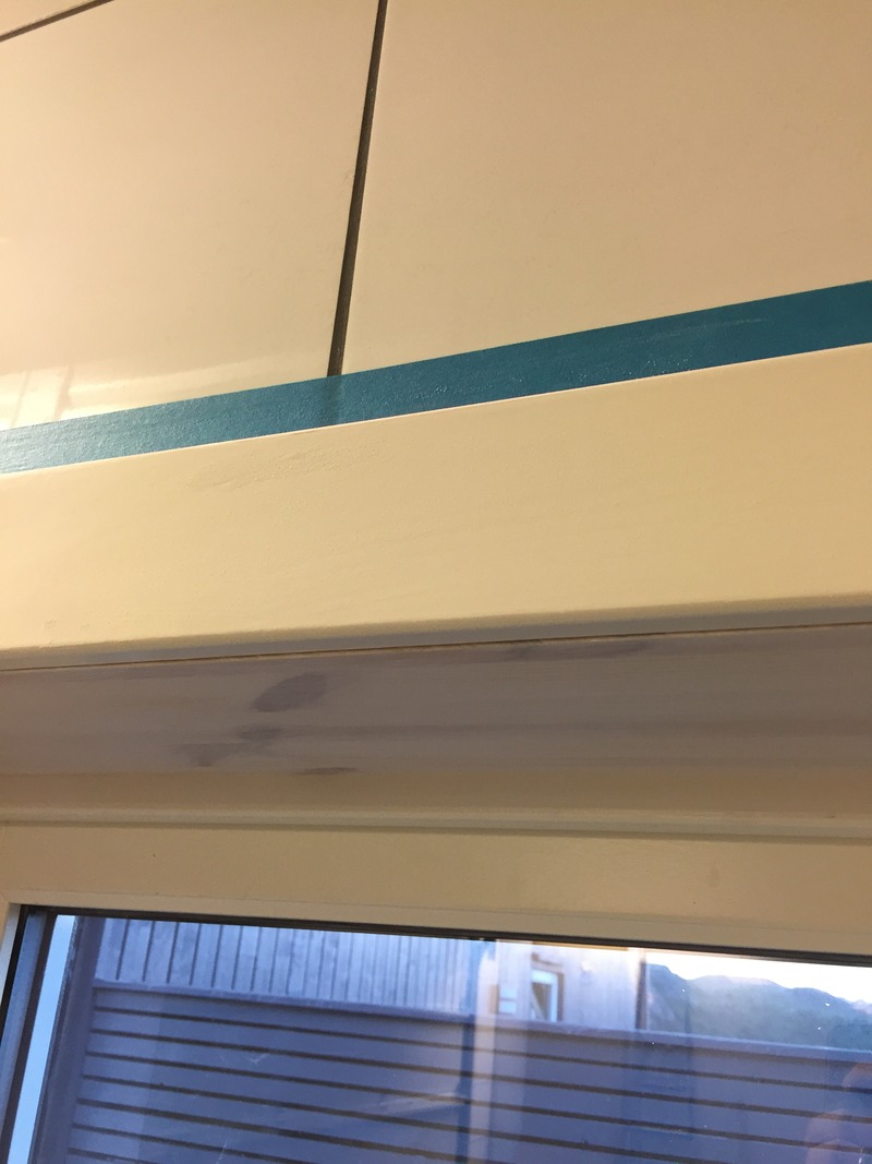

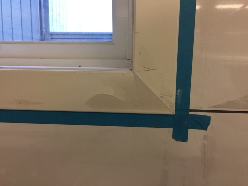

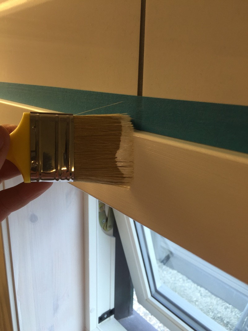

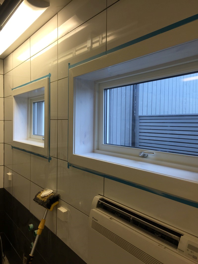

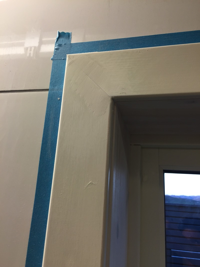

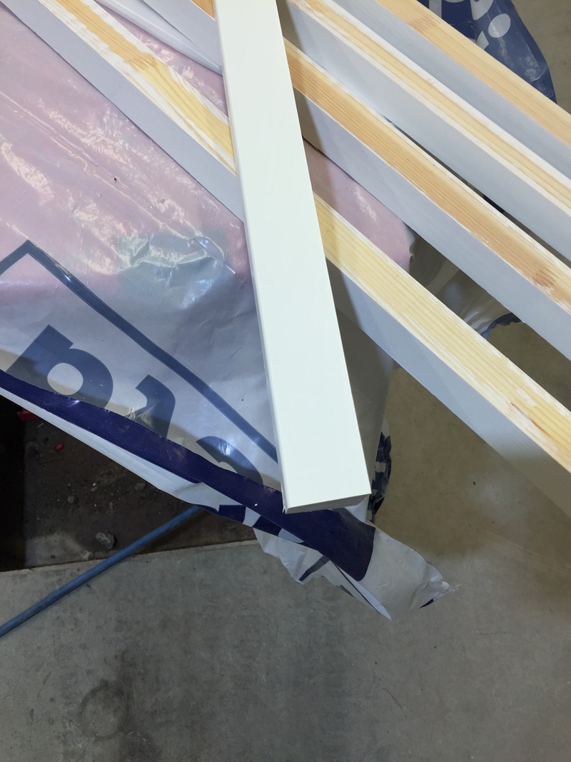

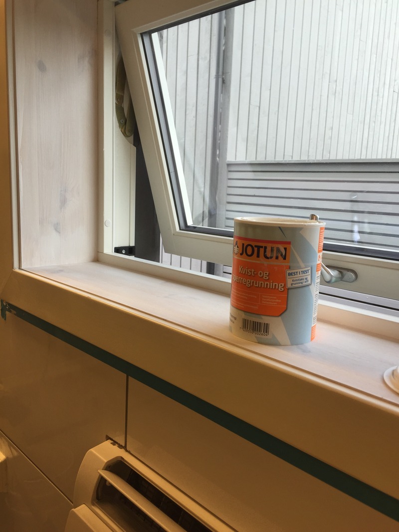

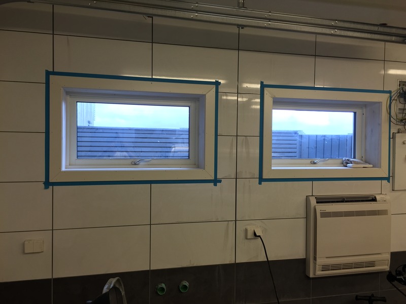

Maskert og klar for sparkling og pussing av lister:
Grunning av listene + et ekstra strøk på foringene. Fint å få mettet overgangene:
50-50 grunning og første strøk maling:
Første strøk pågår:

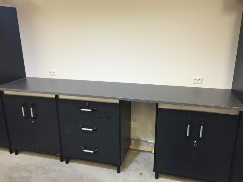

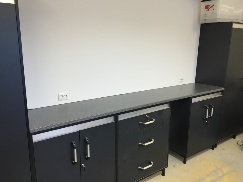

Benkeplate til innredningen:

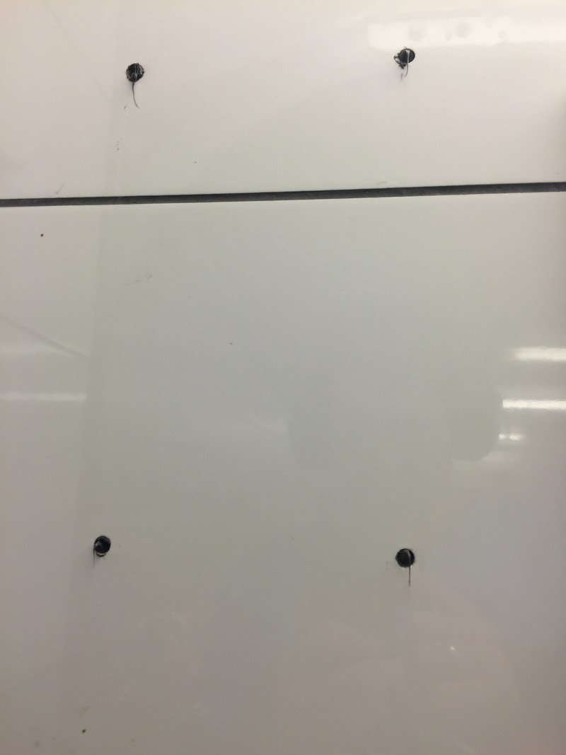

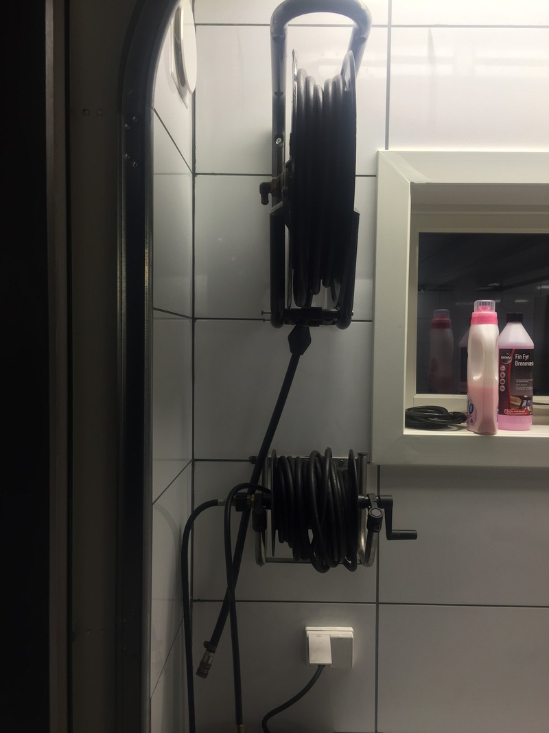

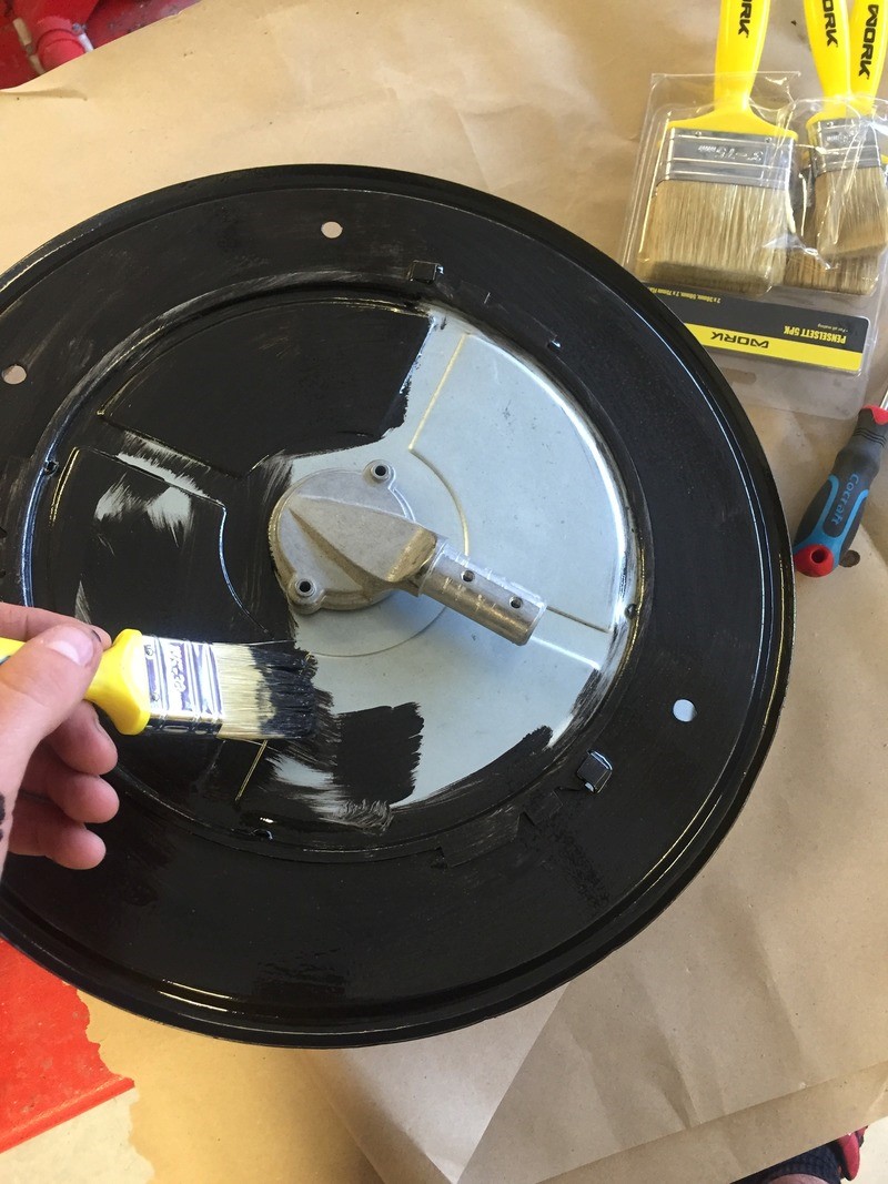

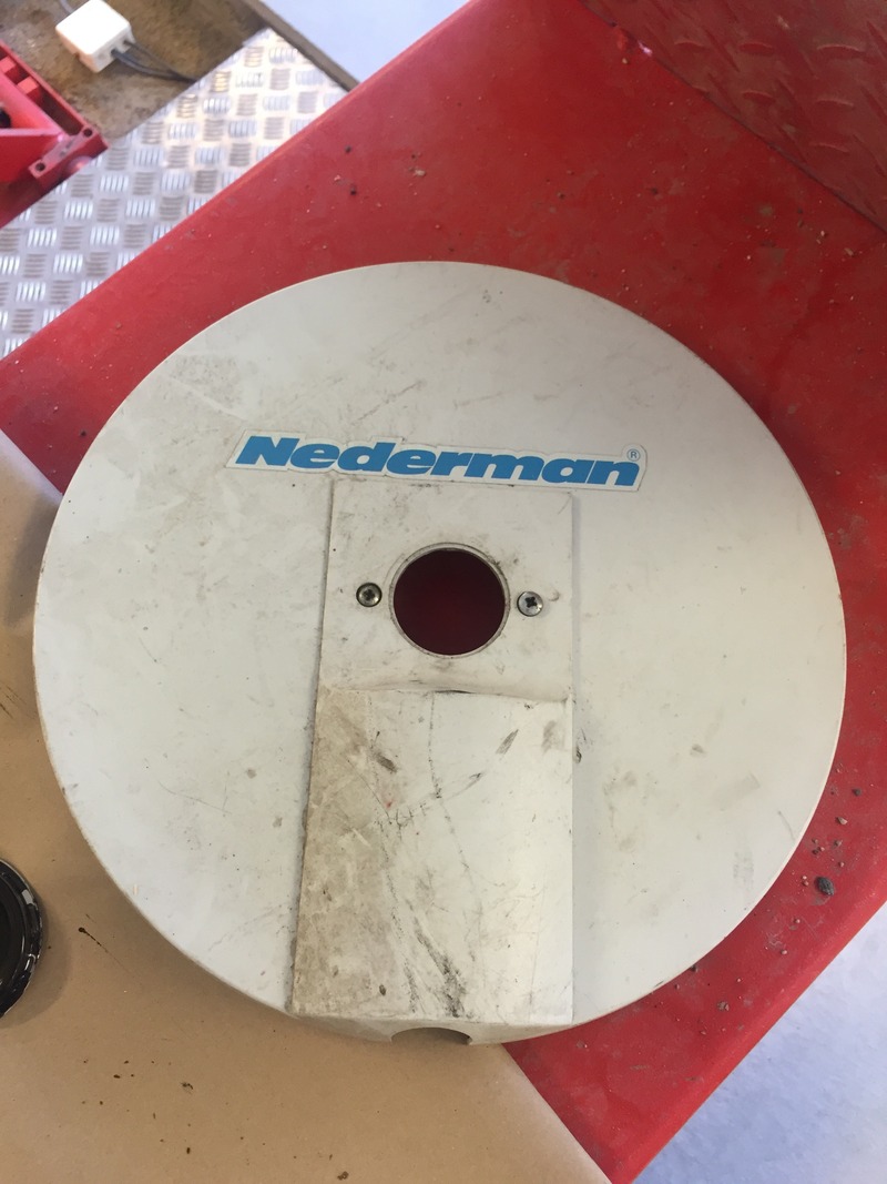

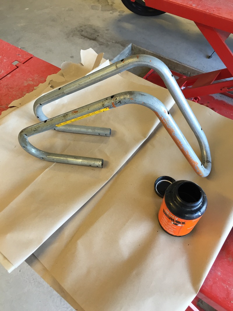

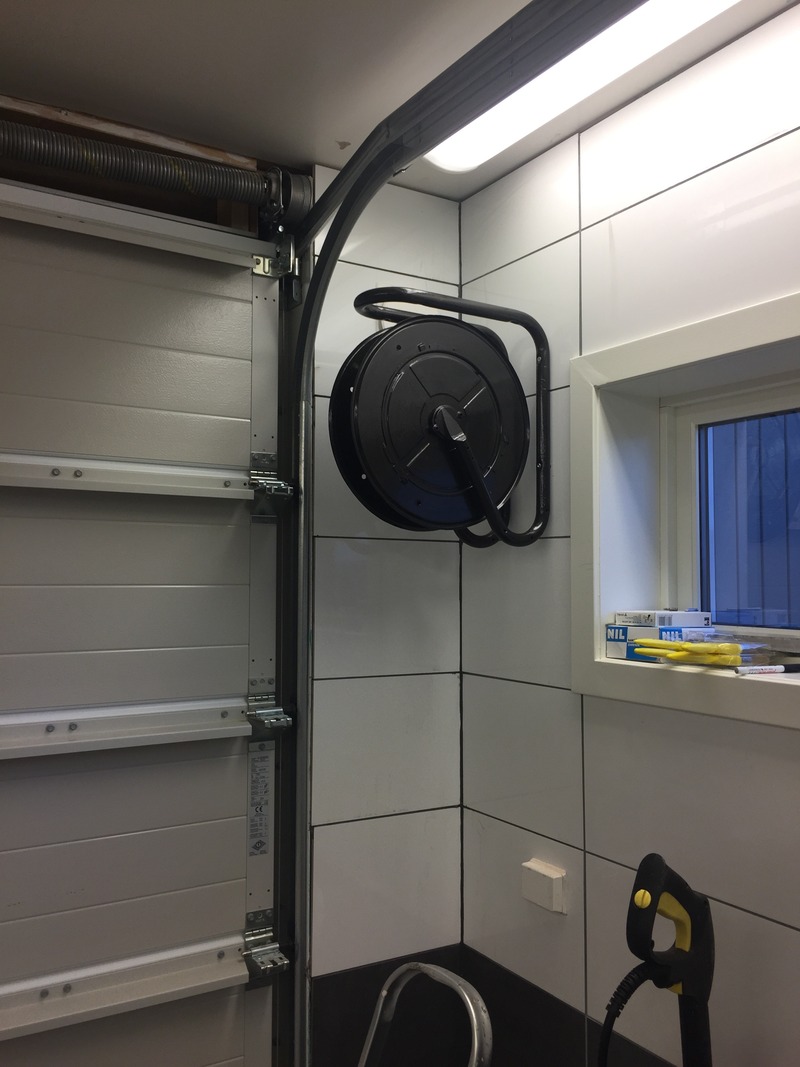

Fått meg luft på slangetrommel. Maling av oppheng og trommel. Brunox og Hammerrite:

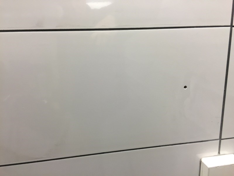

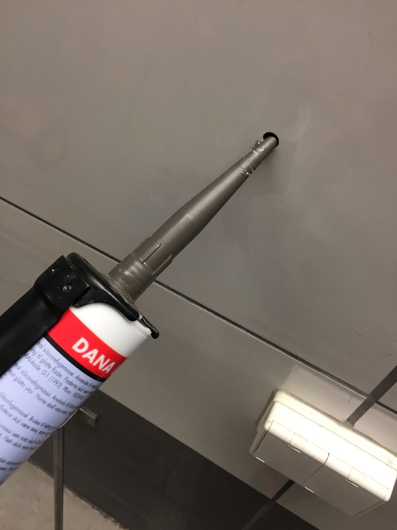

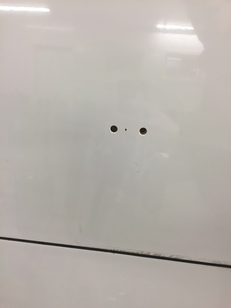

Hull til opphenget. La silikon i hullene før jeg skrudde fast:
Ferdig klar for å tre slangen:

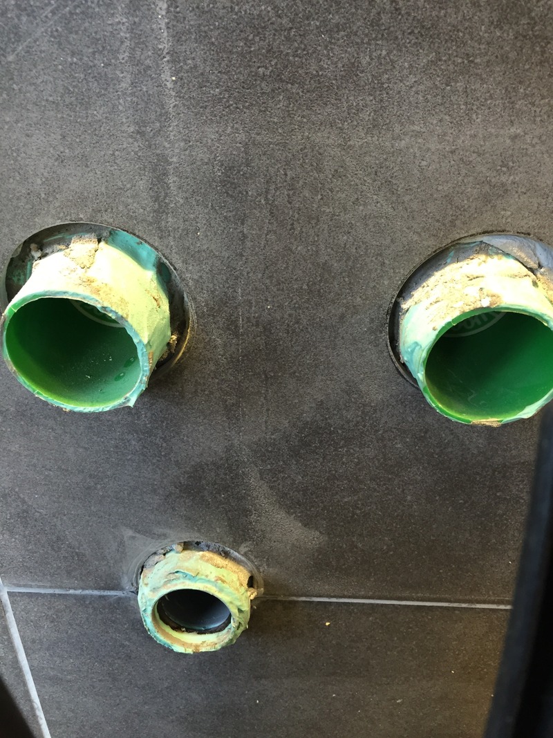

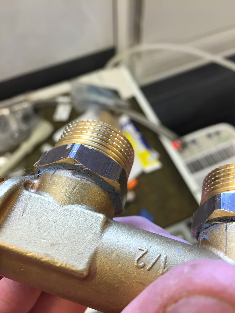

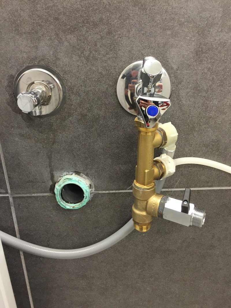

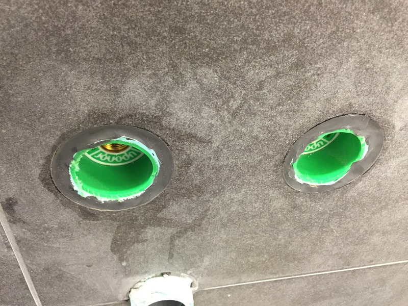

Tilkobling av vann og gren. Skal ha vaskemaskin, oppvaskemaskin, vannuttak til HT-spyler og en kurs ned til hagen:

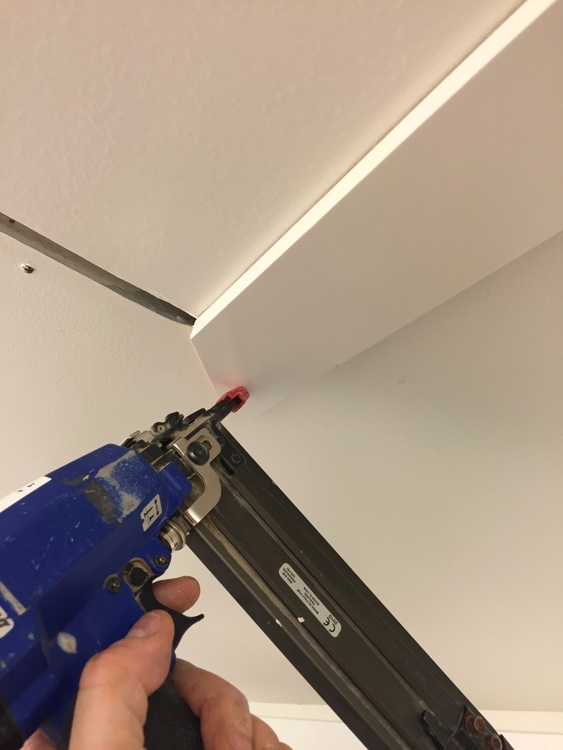

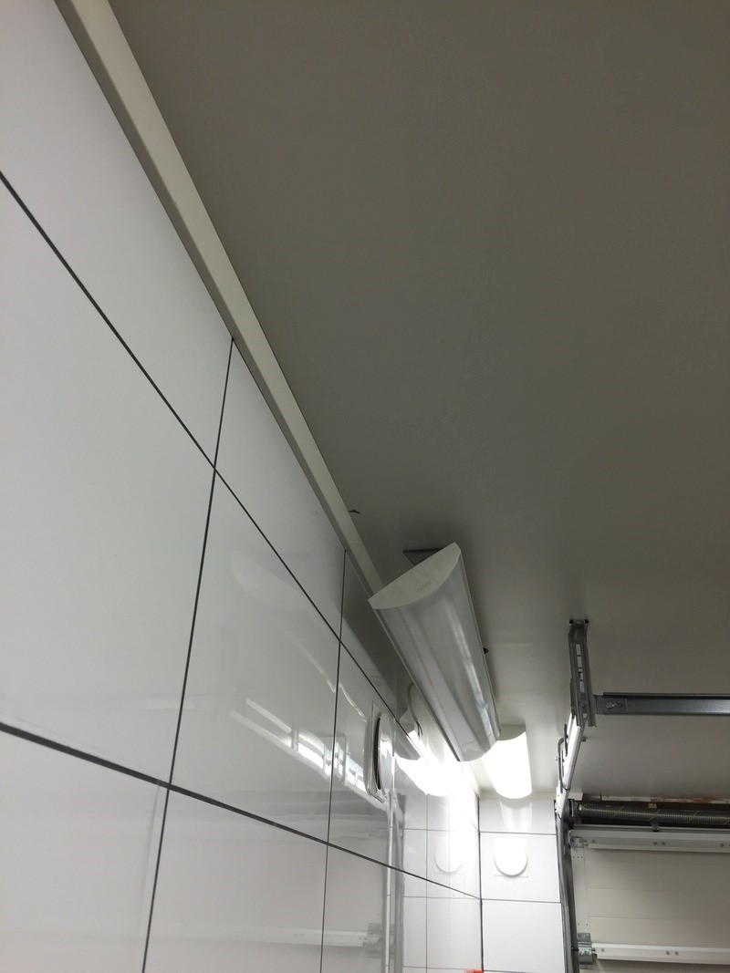

Listing av taket:

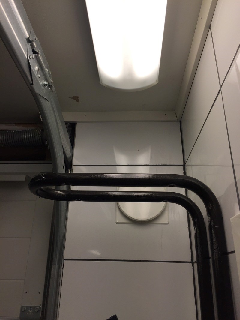

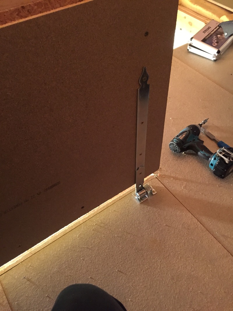

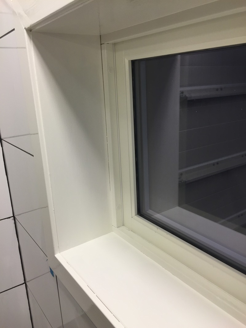

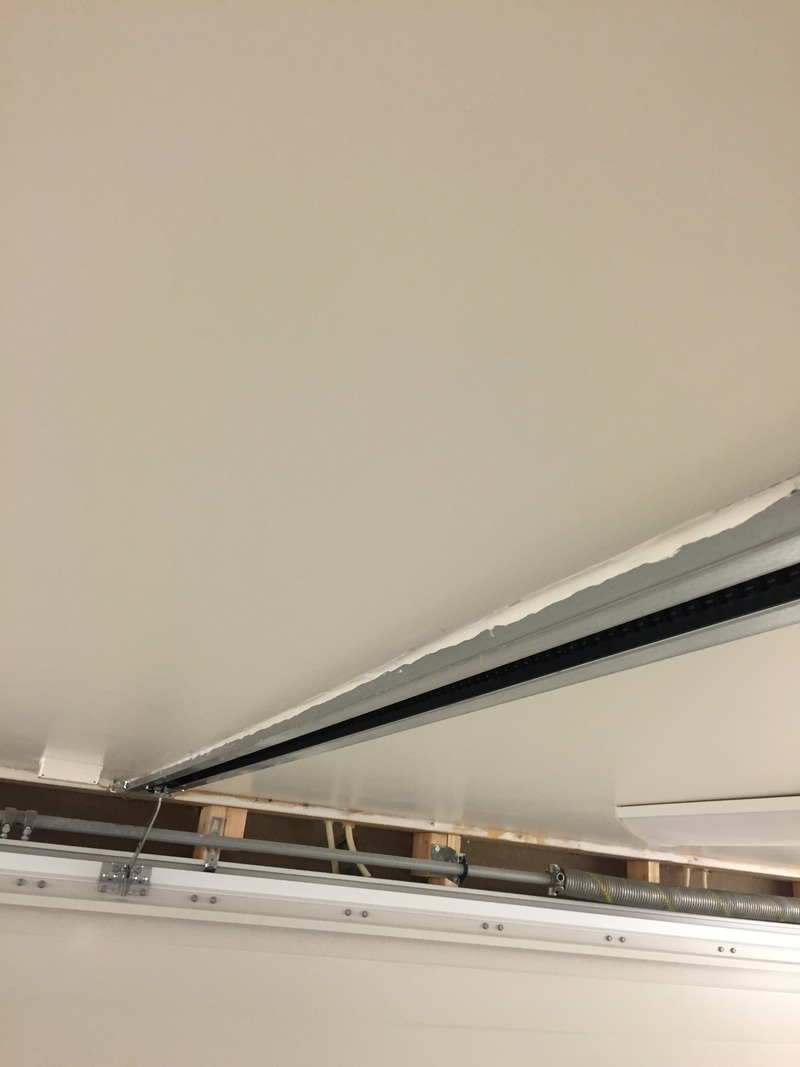

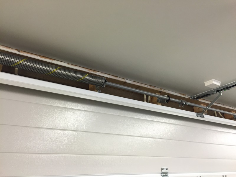

Mangler å tette kassen over porten her:

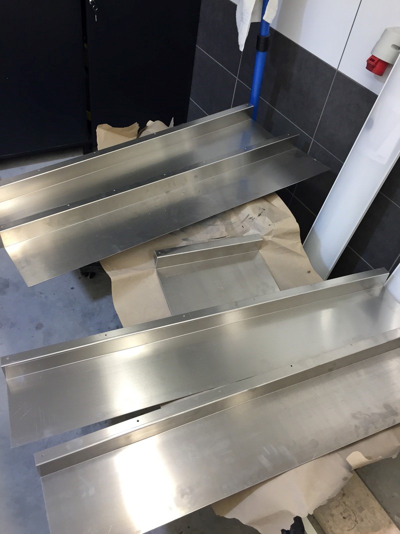

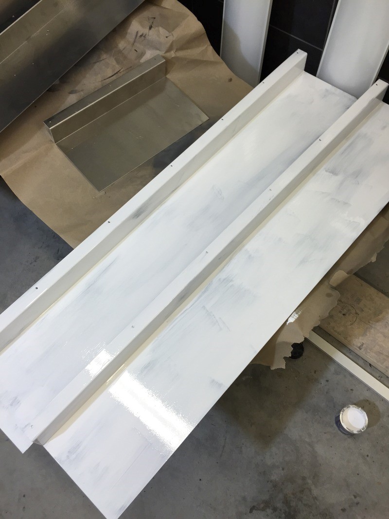

Har fått knekt til noen beslag til å ha bak porten:

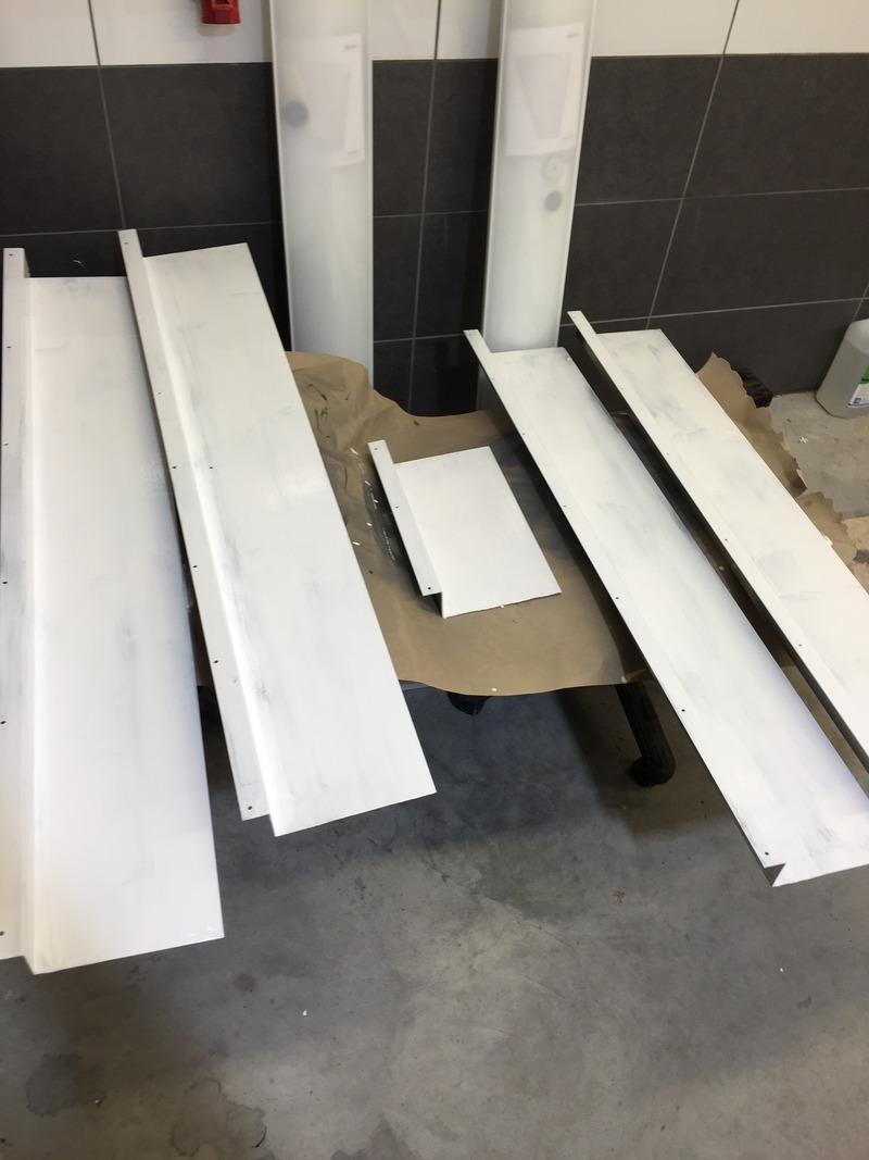

Klar for maling:
Første strøk pågår:
Første strøk ferdig:
Tenker to strøk vil være dekkende nok. Må skru løs fjørfeste og topp pakningen til porten for få på plass beslagene.
Håper fjøra til porten ikke spinner av gårde da. :lol:

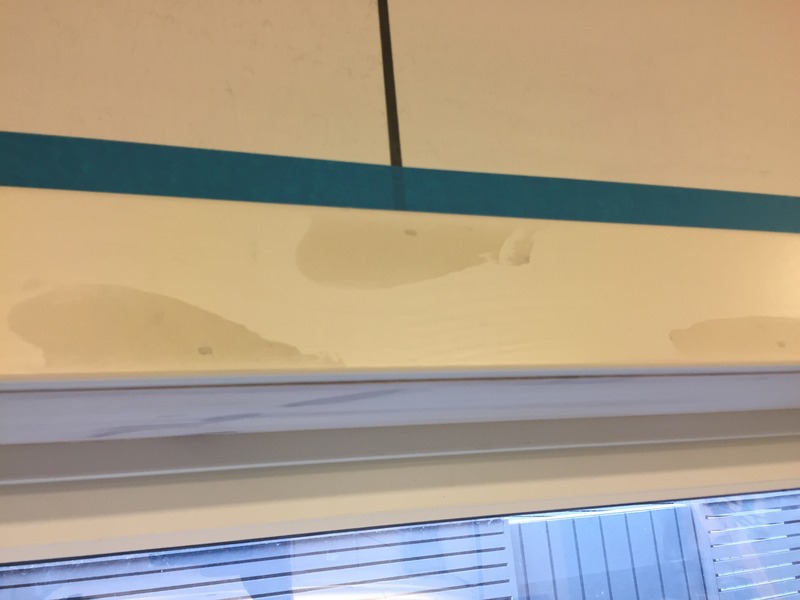

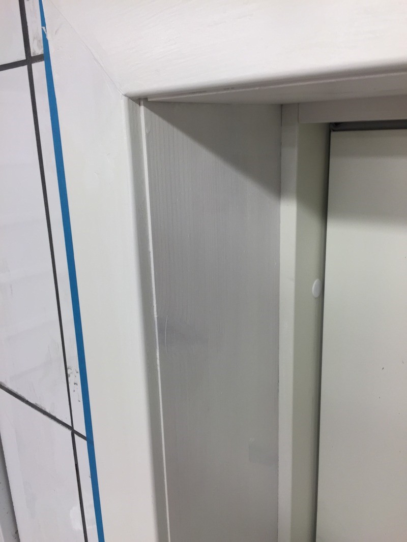

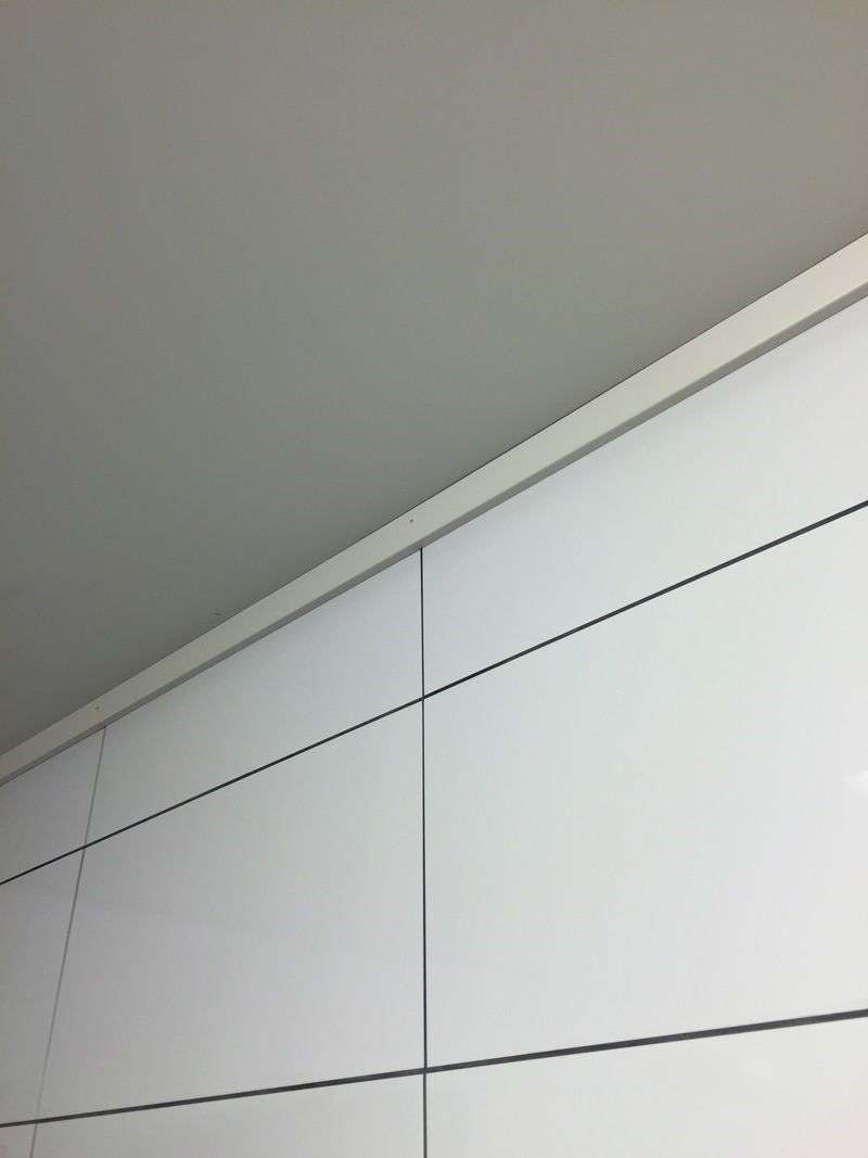

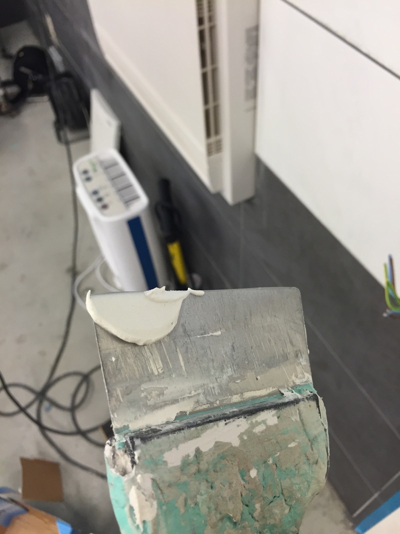

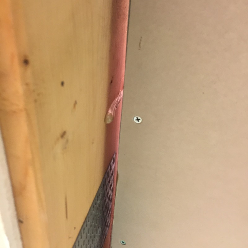

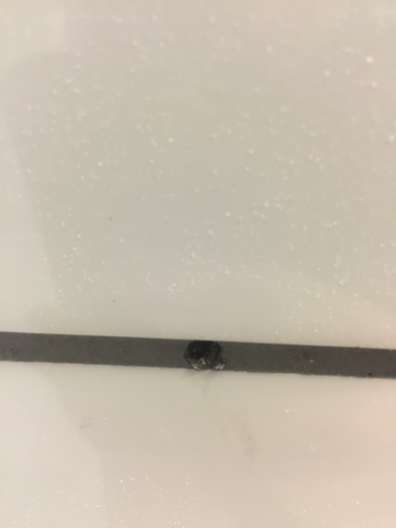

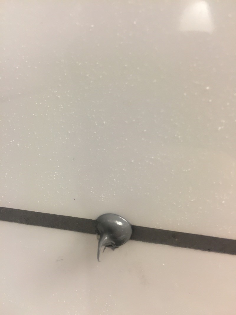

Tettet overgangen mellom list og gips. Ser kanskje litt stykt ut nå, men blir bra med et strøk til med silikon for å få det jevnt + maling på toppen:

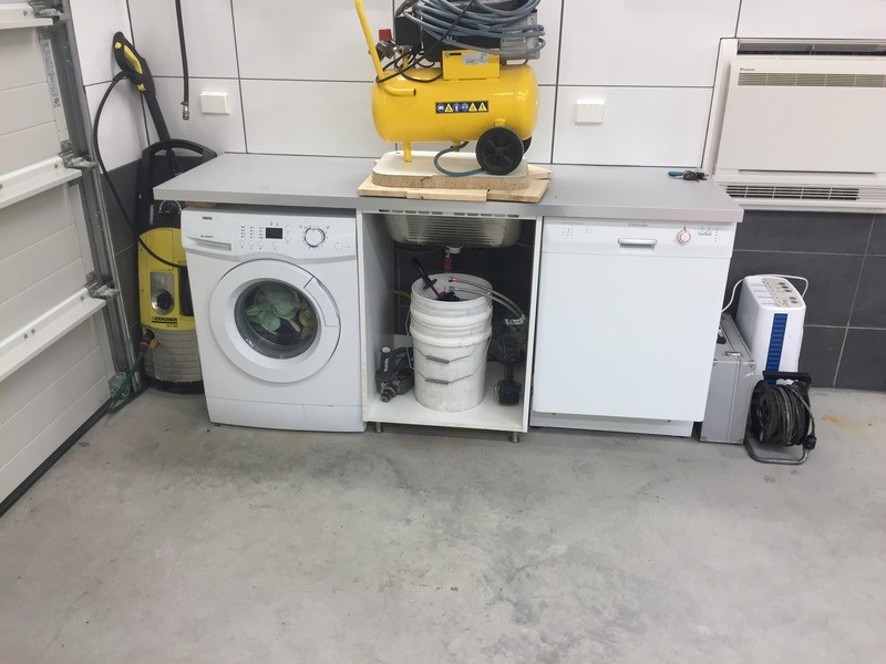

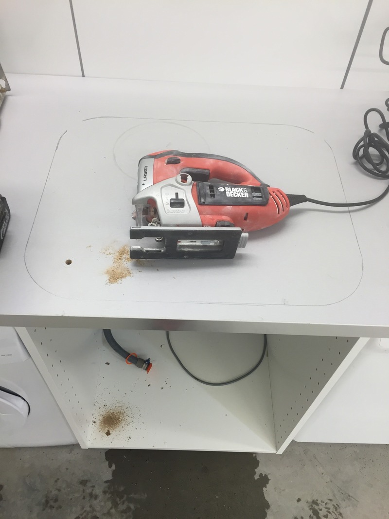

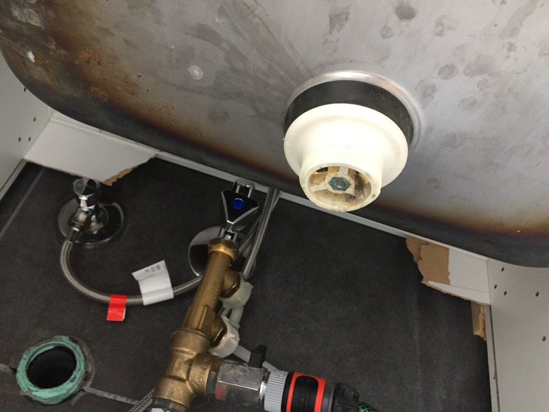

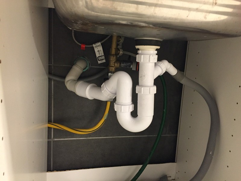

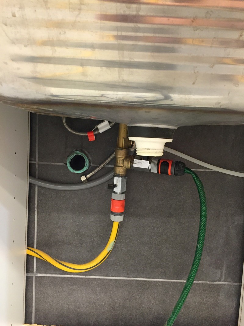

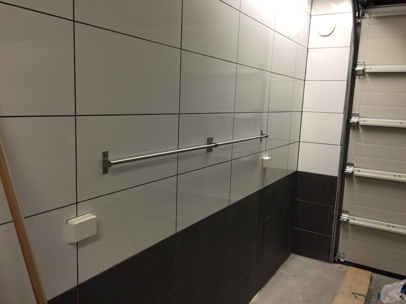

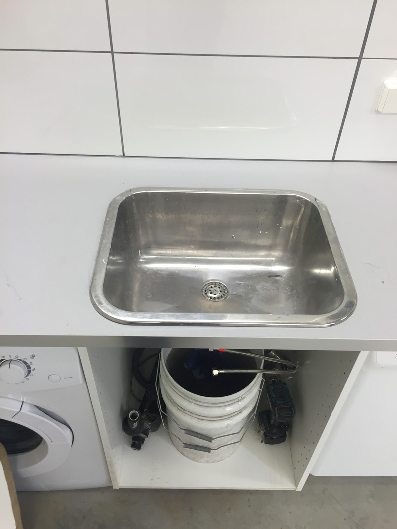

Bygging av skap til vaskehjørnet:
Liming av vask:

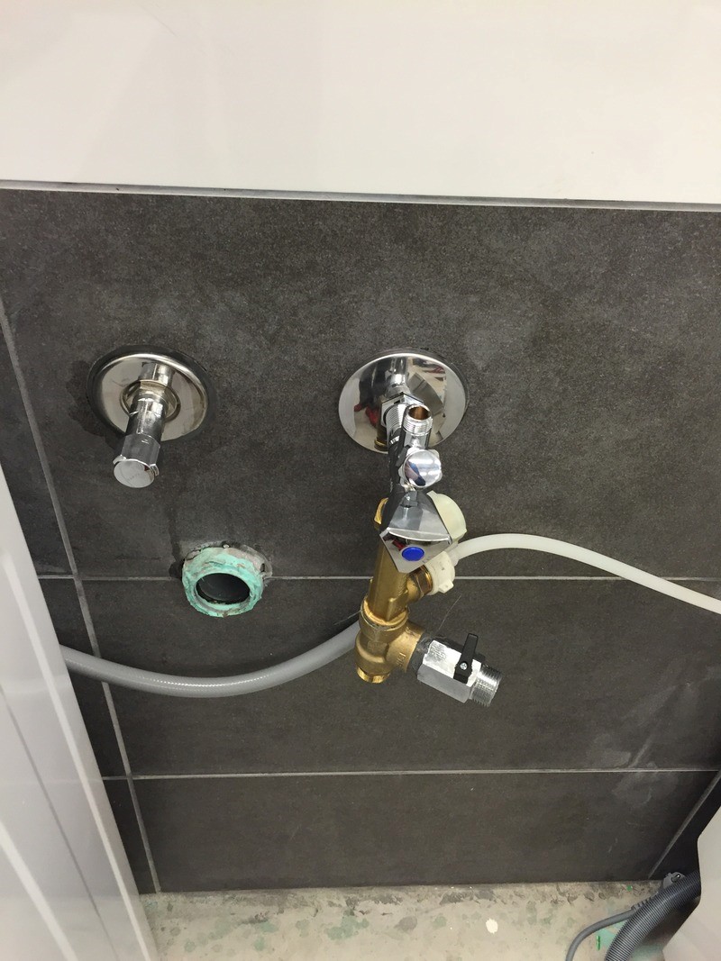

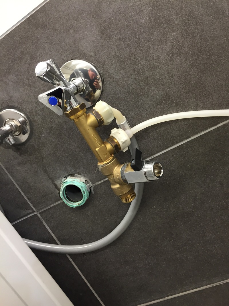

Mangler avløp med vannlås og 2 tilkoblinger til vaskemaskin og oppvaskemaskinen. Blandebatteri mangler kaldtvann:

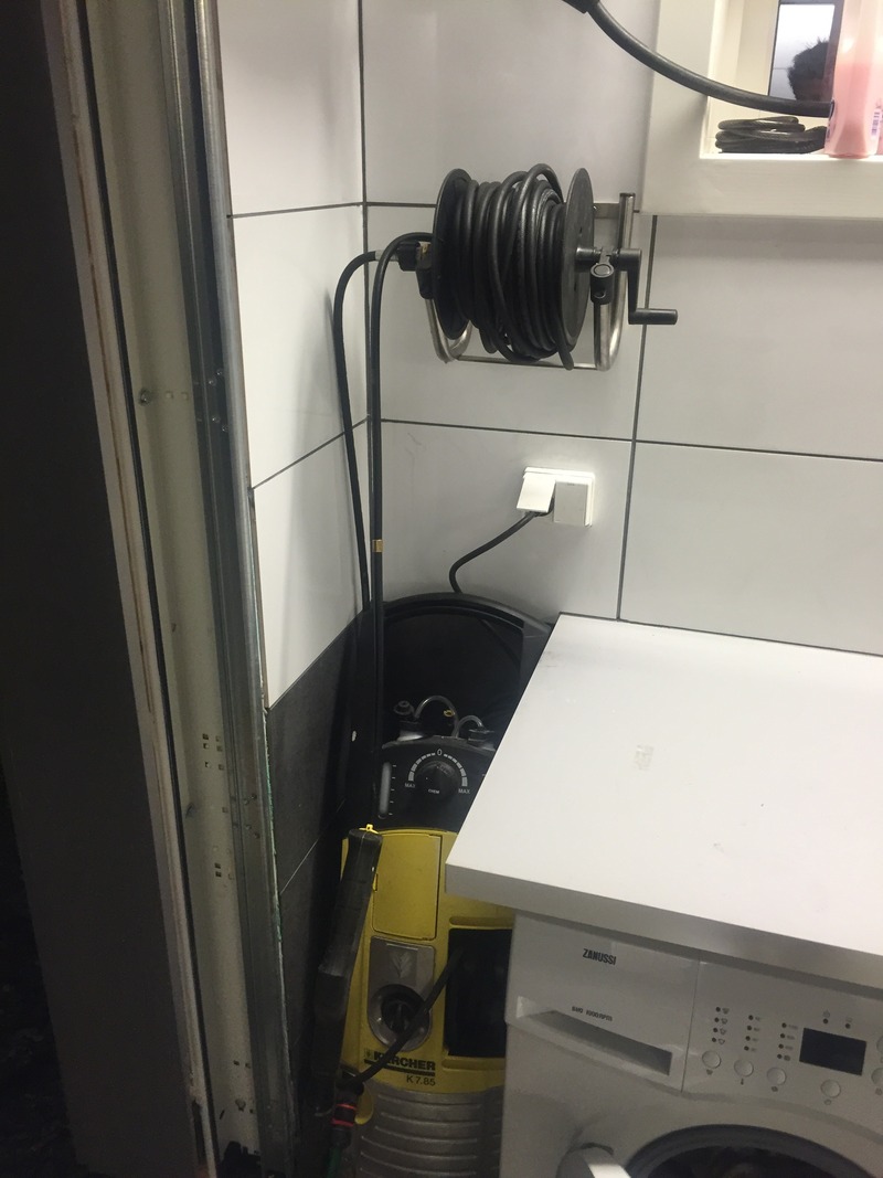

HT-spyleren på slangetrommel:

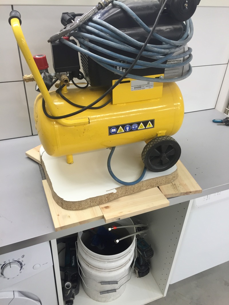

Oversikt. Trykkluft øverst og HT-spyler nederst. Mangler å koble til kompressoren før jeg har trykk i trommelen:
Hadde det vært lurt å hatt tåkesmører og vannutskiller rett før trommelen? Eller trenger man ikke det når man ikke driver med lakkering?

Nice! Tåkesmører bør du ha ved bruk av luftverktøy, men du må for guds skyld ikke ha det til lakkering! Du vil absolutt ikke ha olje i lakken...
Vannutskiller må du ha ved lakkering, og du bør ha det ved bruk av luftverktøy.
Takk for info :) Får se om jeg bare lager til noe enkelt rett før verktøyet jeg setter i.

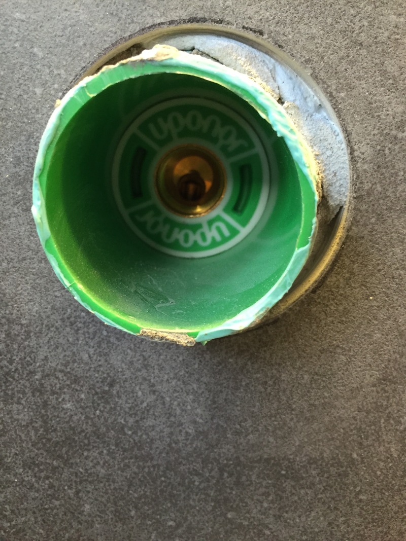

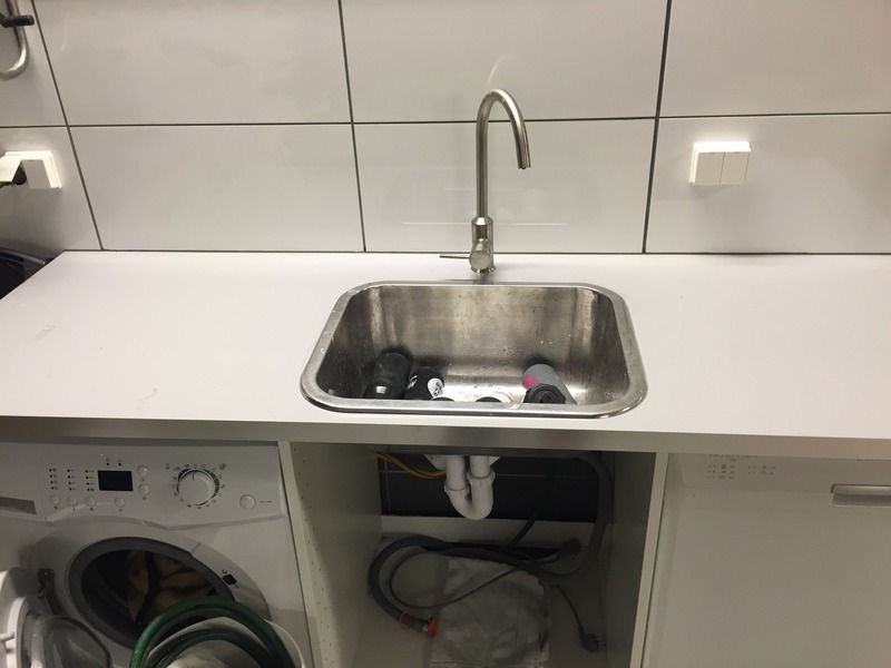

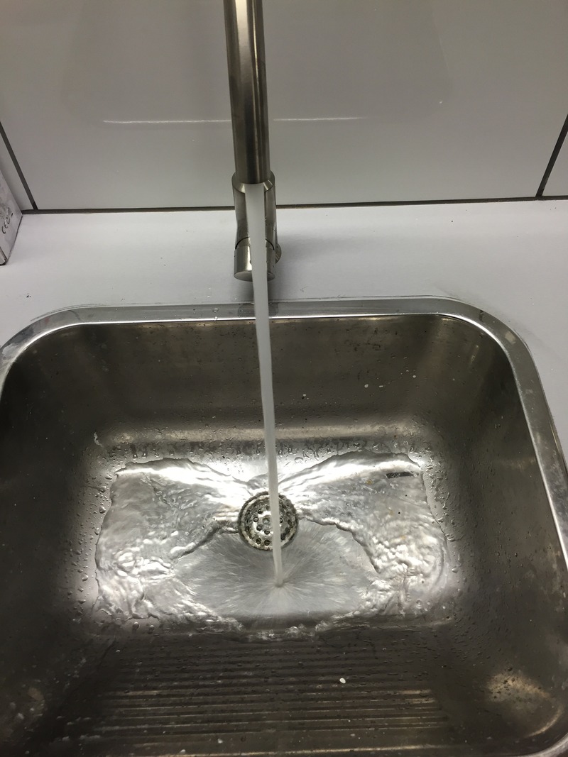

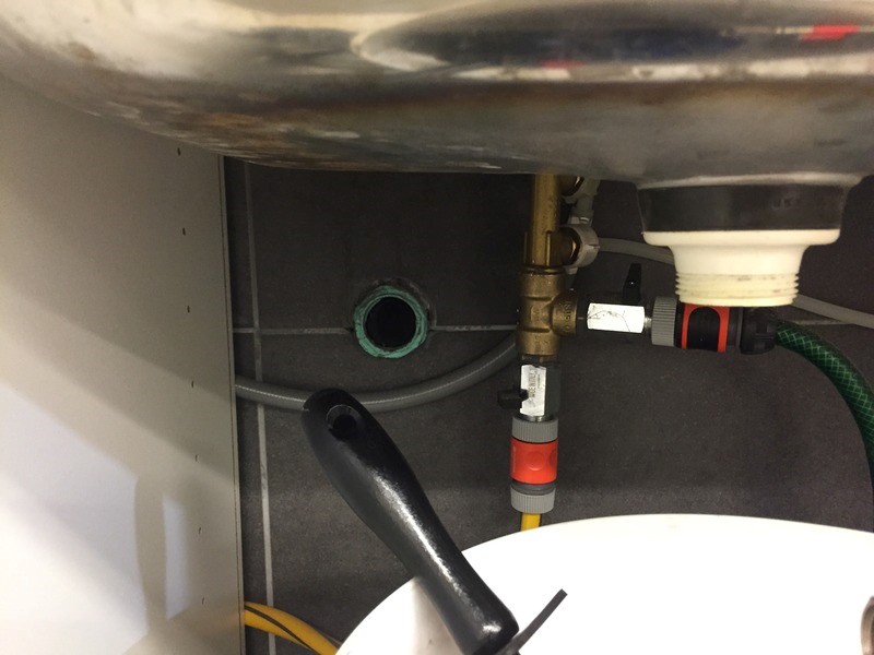

Da var blandebatteri også på plass:
Avløp ferdig koblet. Mangler kun oppvaskmaskinen siden jeg ikke fikk tak i avløp med to "tuter". Må nok få tak i gren her:
Enklest mulig vil nok være en vannutskiller før slangetrommel, og å ha en sprayboks med olje til luftverktøyet som du smører med hver gang du bruker verktøyet.

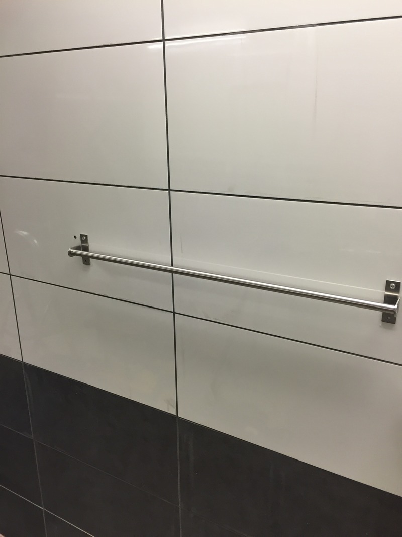

Snedig oppheng! Meget ryddig.

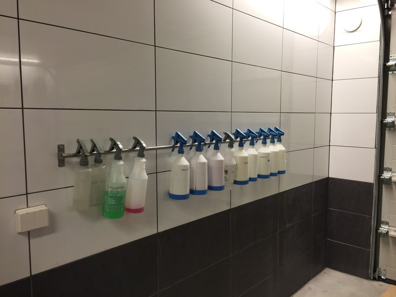

Hvor kjøpte du de "metallholderene" til flaskene?
Ikea. Selges i ulike lengder og kan skjøtes sammen, men da får du mindre festepunkter. Mtp totalkilo (liter i mitt bruk) så er det nok lurt å ha mange festpunkt for at det skal holde over tid.
Enig med Magne, sett opp en vannutskiller før slangetrommelen og spray olje inn i verktøyet som trenger dette før bruk. For setter du en tåkesmører før trommelen vil du aldri bli kvitt rester fra denne i systemet og det vil ødelegge lakkering og andre prosjekter hvor du ikke ønsker rester av olje i lufta. Nå skal det også sies at kompressoren du har er oljesmurt og det vil alltid være spor av olje i den komprimerte luften og det anbefales å sette inn et filter som fjerner oljepartikler når du skal lakkere, sandblåse og generelt ikke ønsker oljerester.
Gode tips ang slangetrommelen. Da har jeg blitt klokere på hvordan jeg løser det.
Skal vurdere litt behovet mitt fremover og vertfall gjøre klar for at dette skal prioriteres.

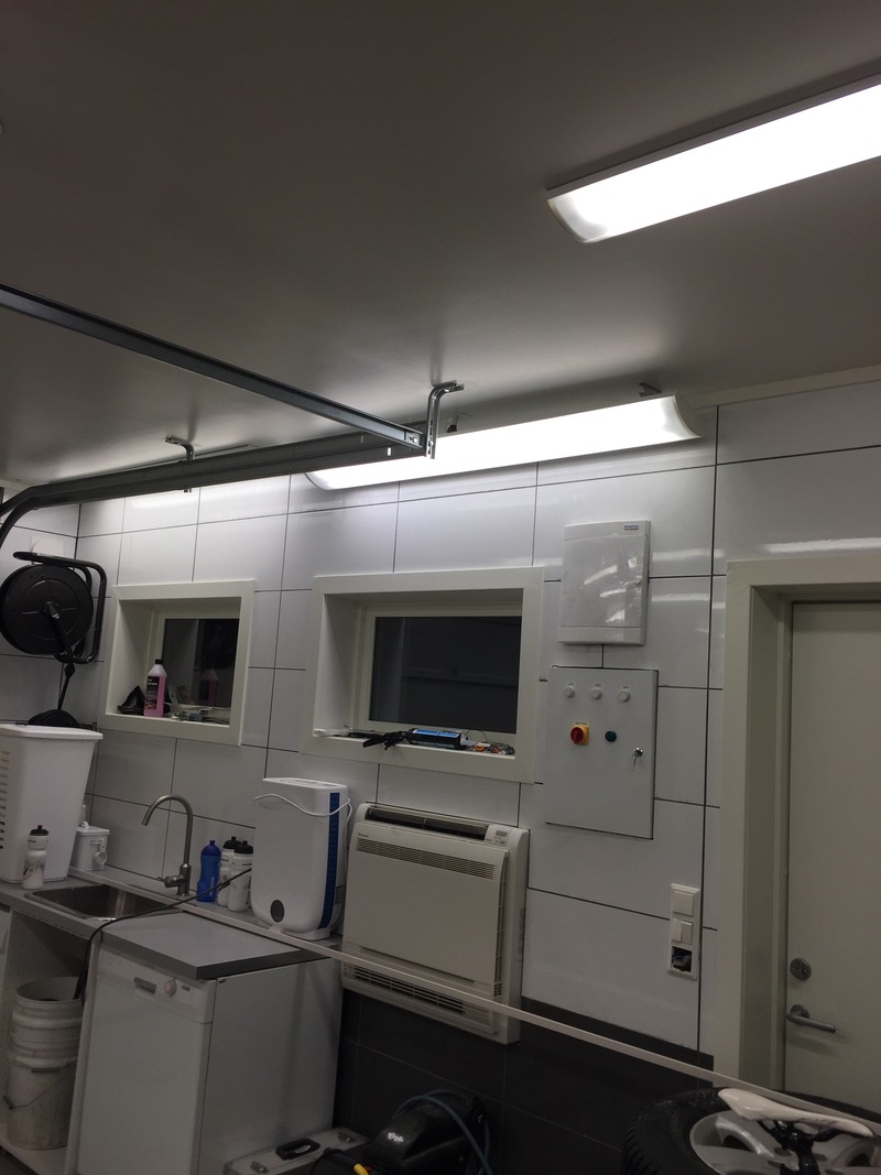

Naboene syns det gøy med løftebukk. Ble noen skift ila kvelden igår: :)
Prøvemontering av de siste to armaturene:
Ble vertfall bra her. Ser at skinnene kom mer i vegen enn antatt, så den vinkelen var ganske grei. Må nok gjøre dette med alle 4:

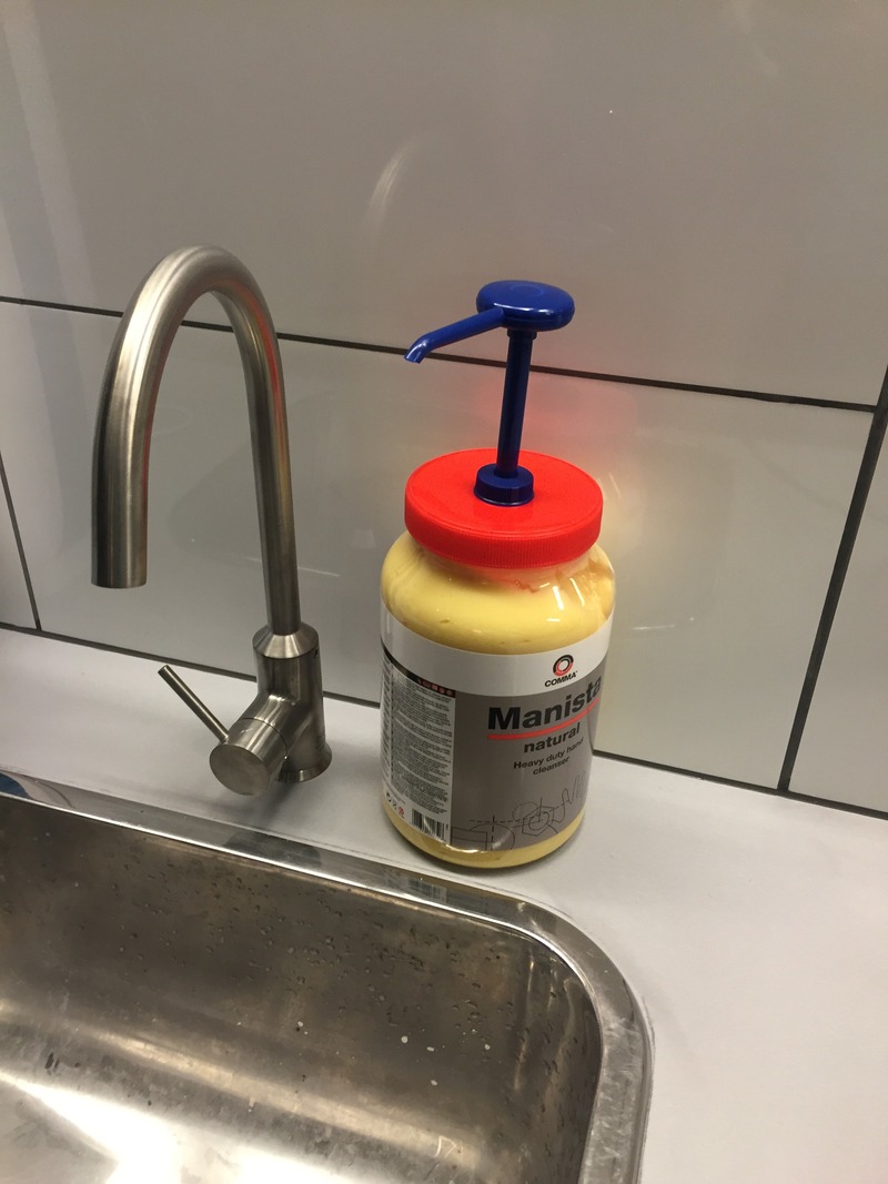

Behovet for sterk såpe meldte seg:

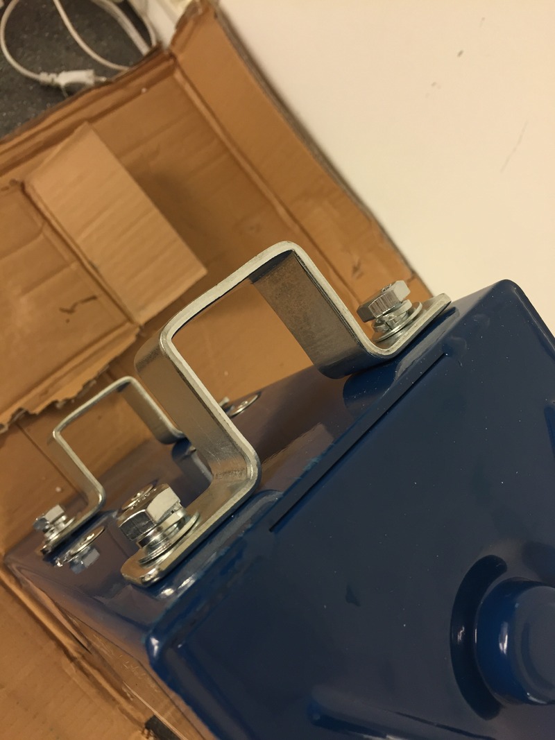

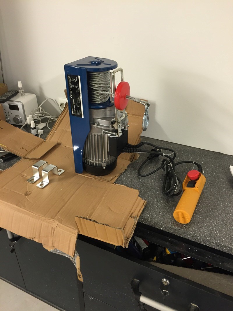

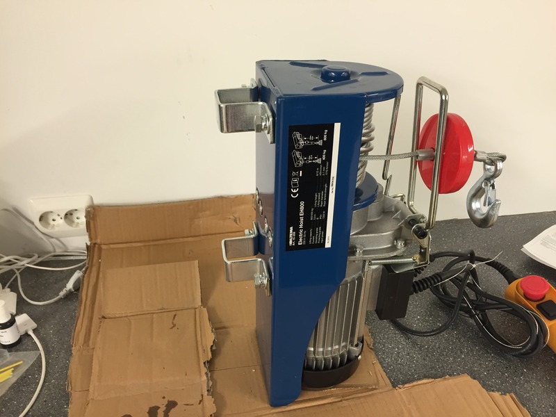

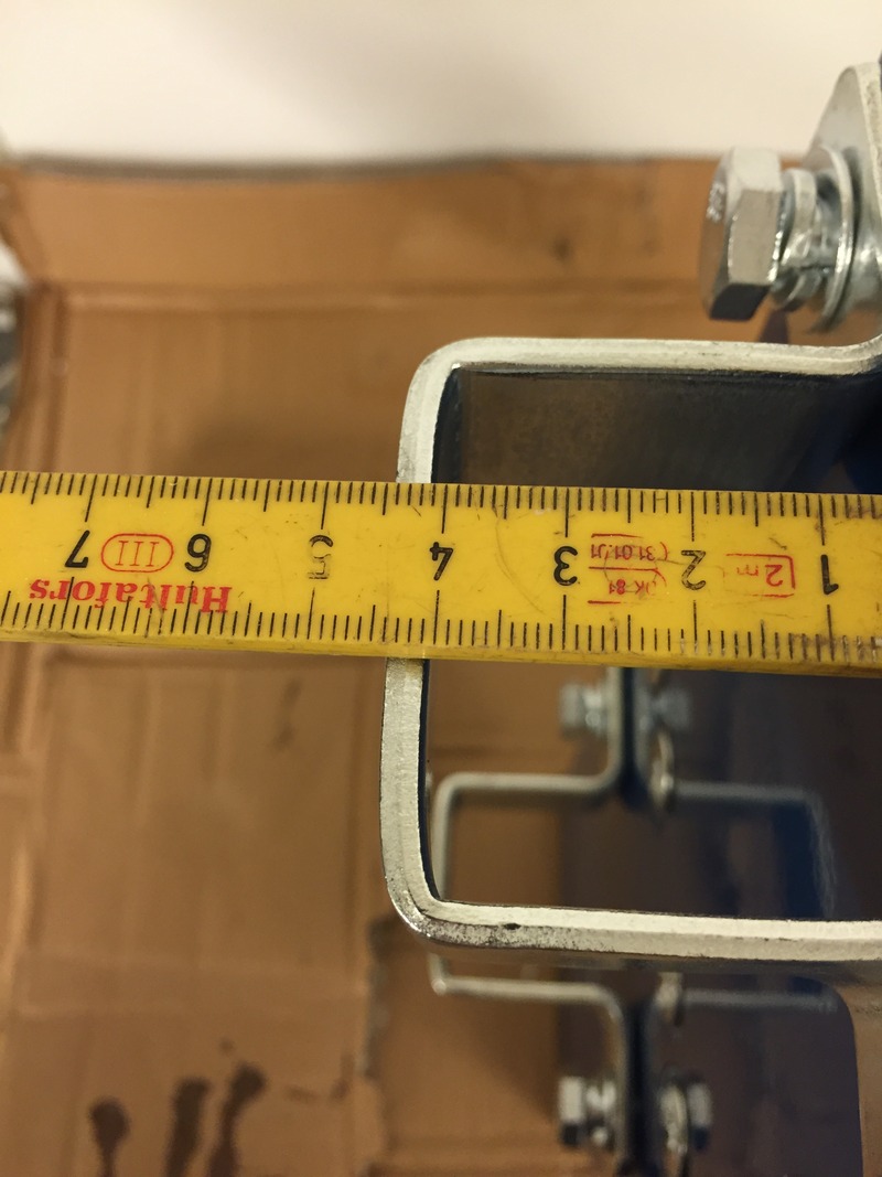

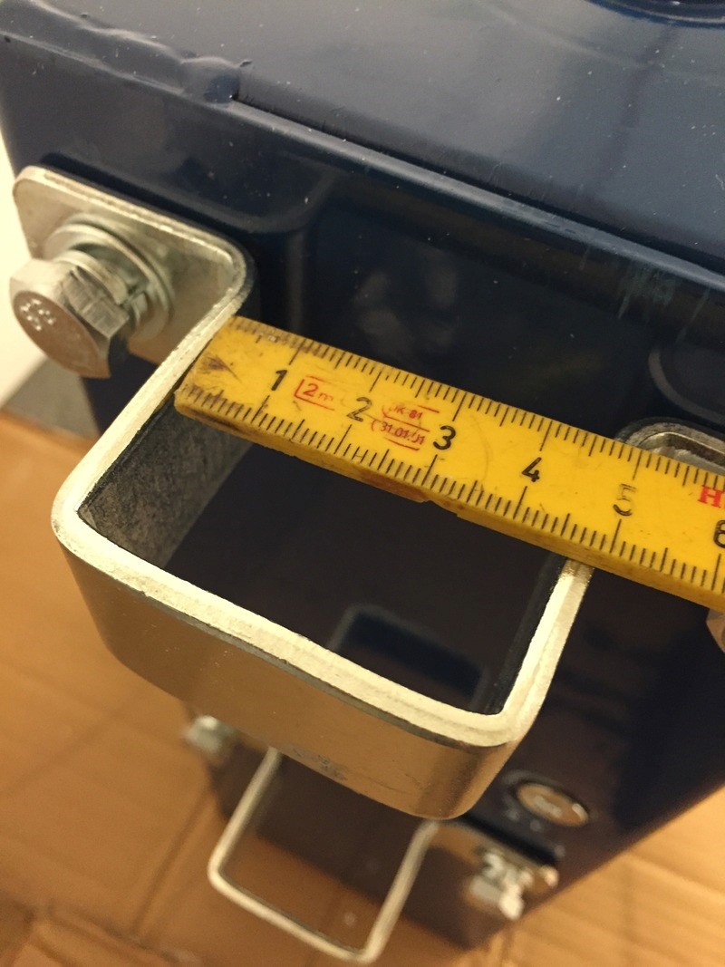

Handlet meg vinsj til å ha på loftet. Må bygge om til to kontrollen slik jeg både kan stå oppe og nede. Må også finne ut beste måte å montere den:
Ulike mål kan gi utfordringer, men jeg trenger nok ikke klemme den helt:
Ekstra gjennomføring trengs her:

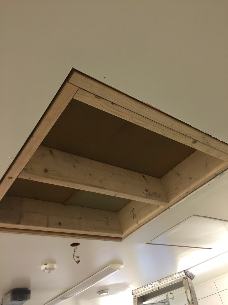

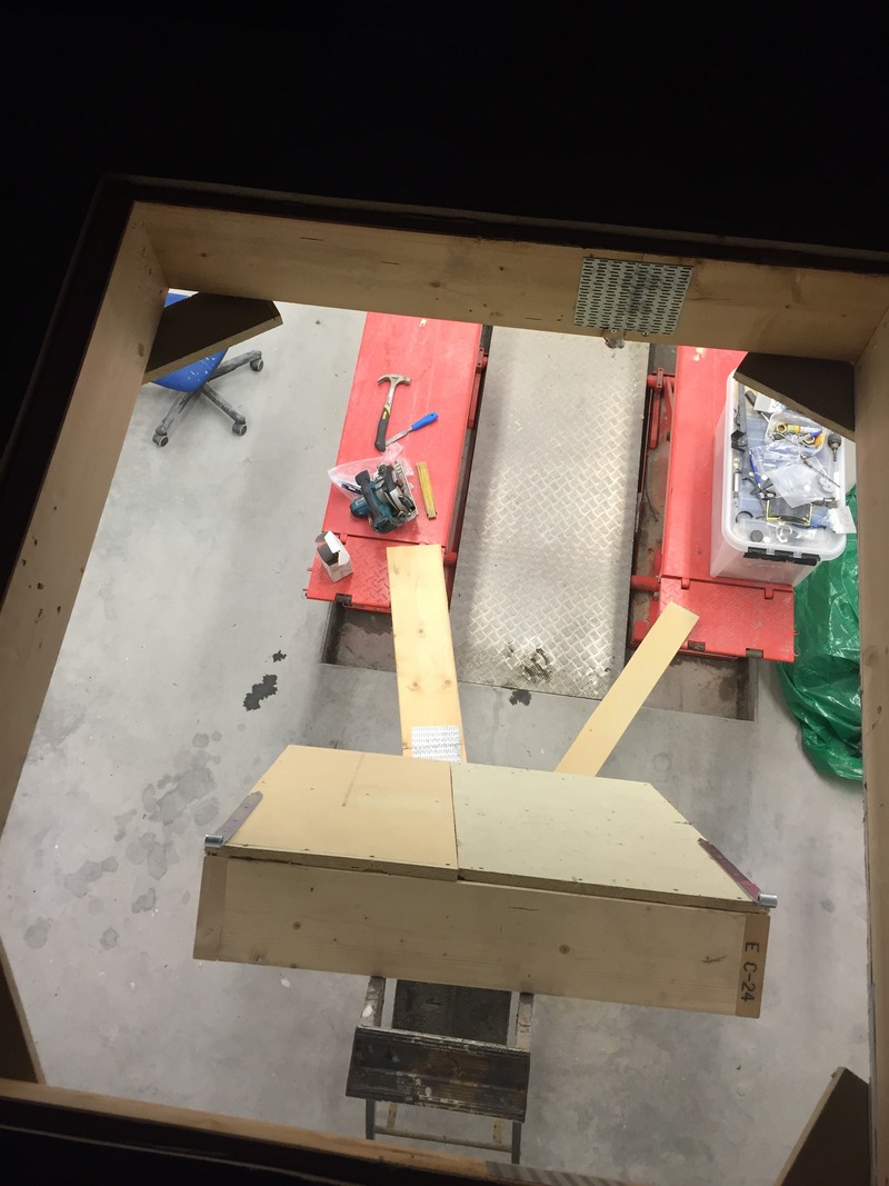

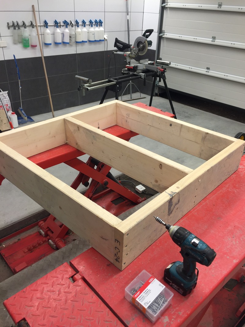

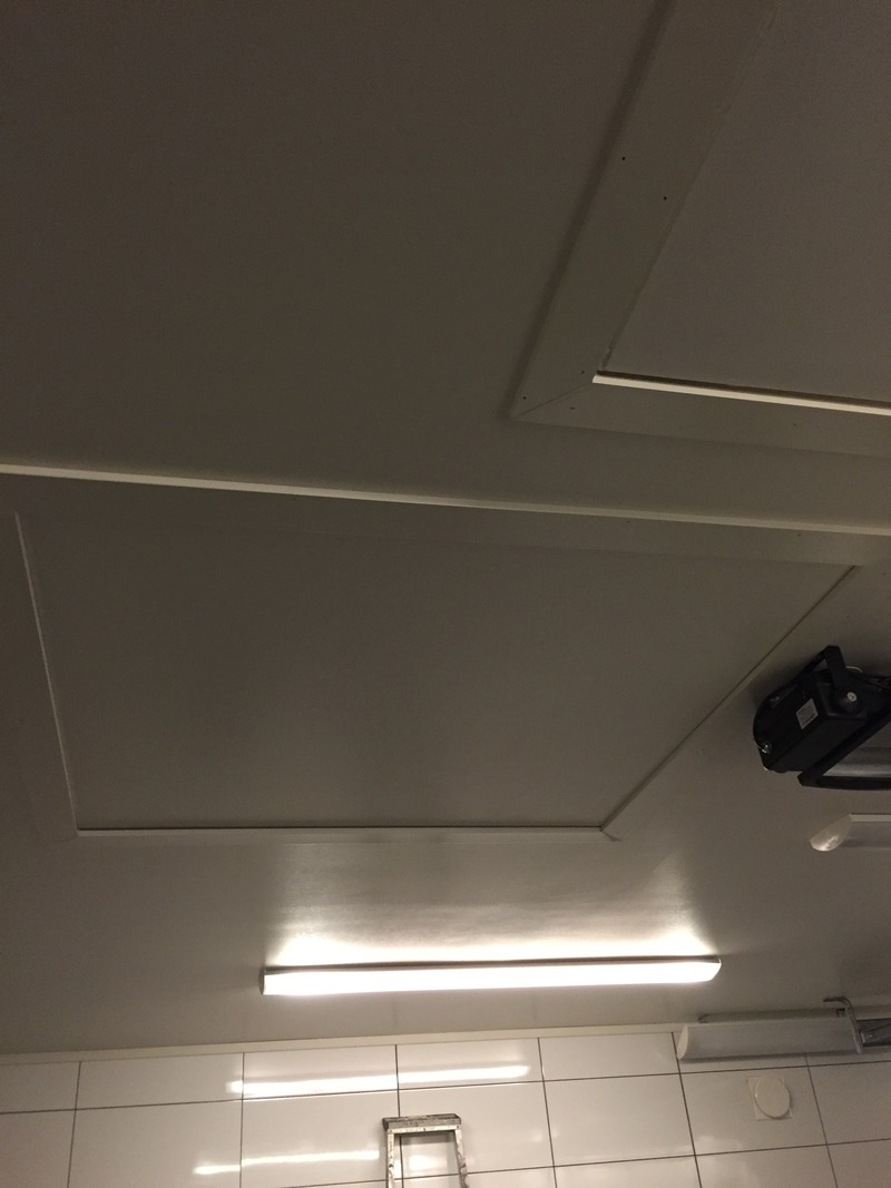

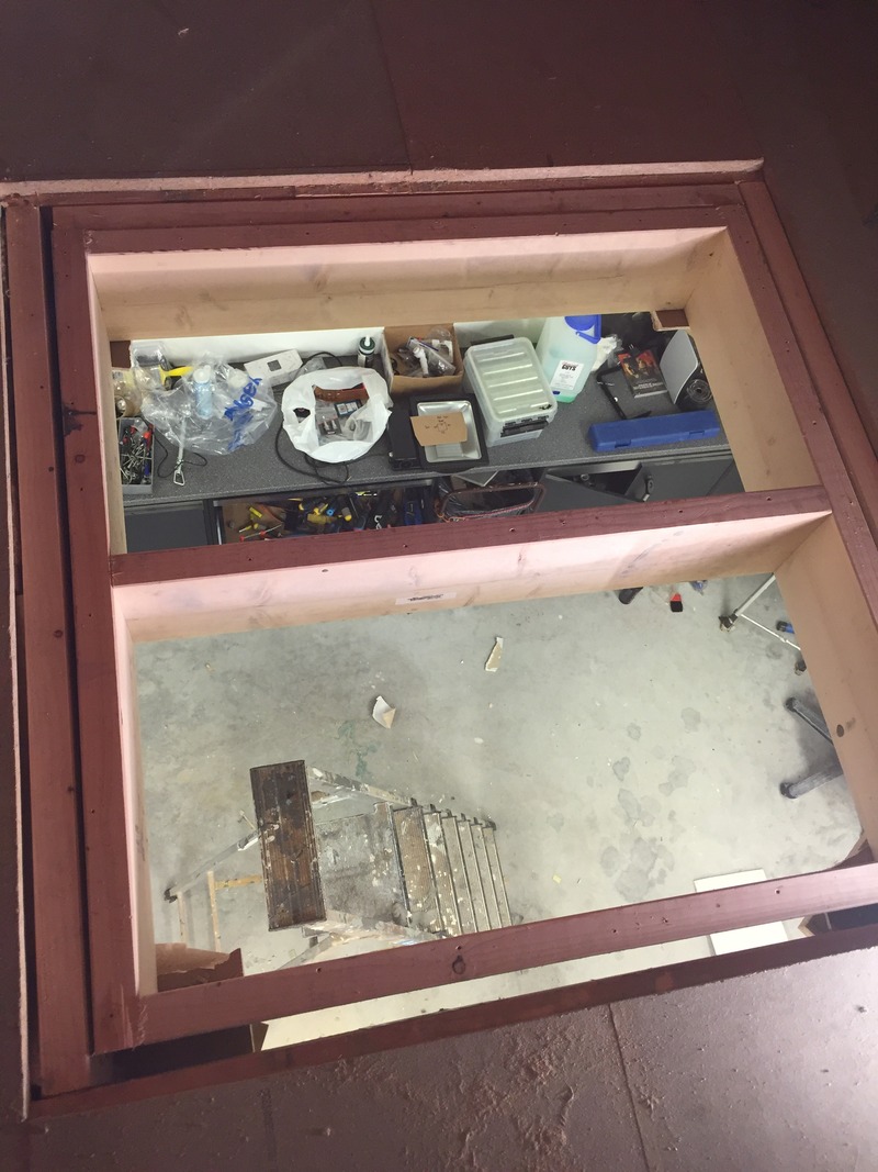

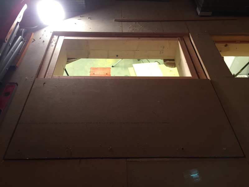

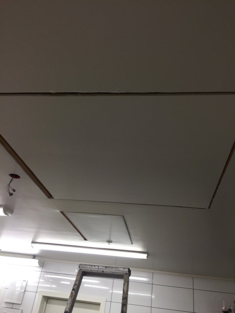

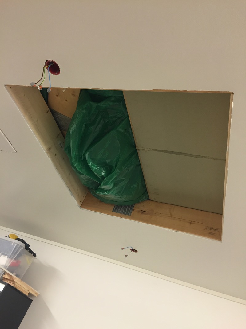

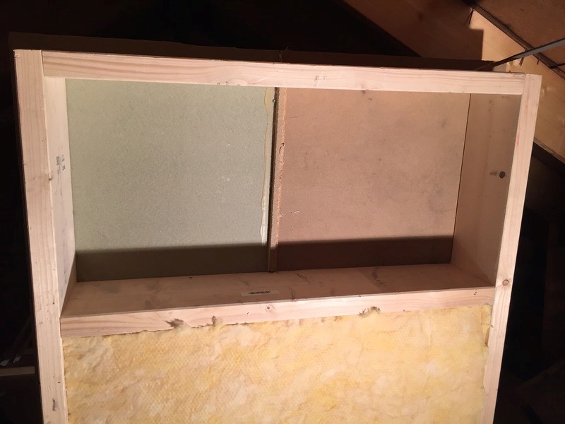

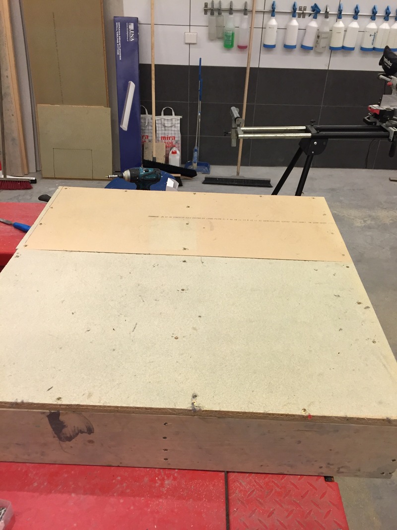

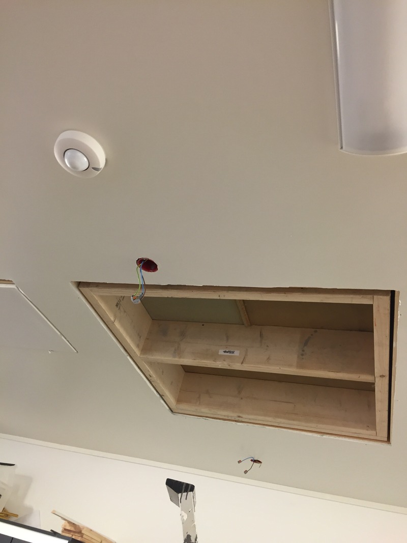

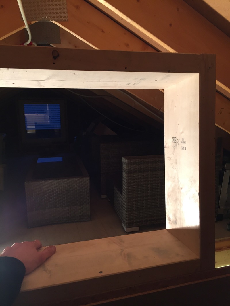

Så over på taklukeprosjektet mitt. Slik så det ut da jeg begynte på dette:

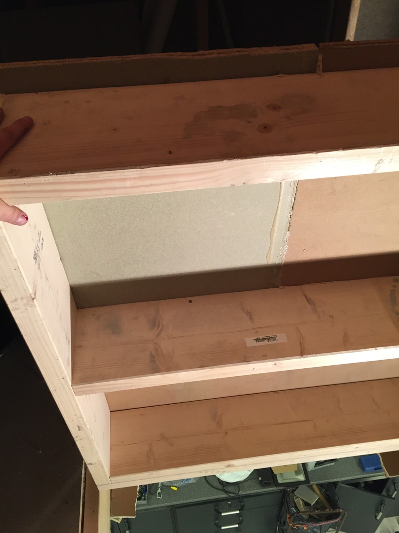

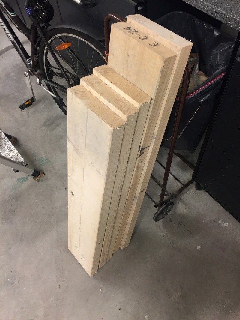

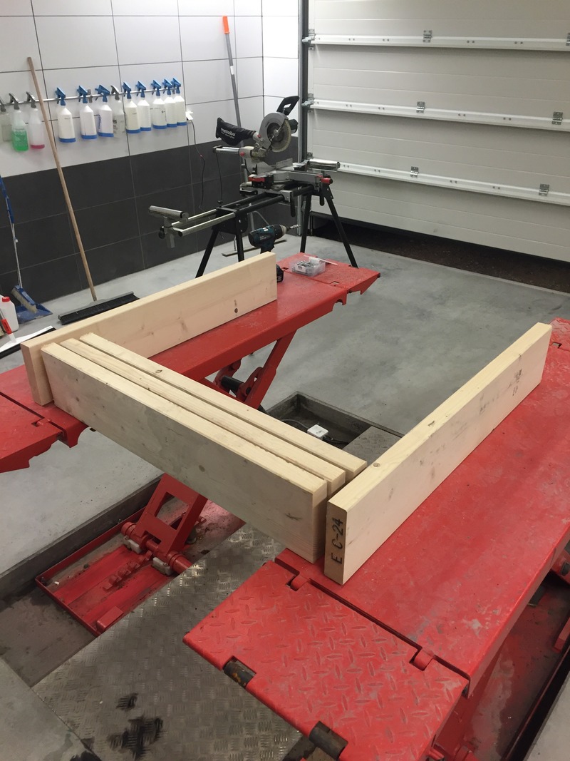

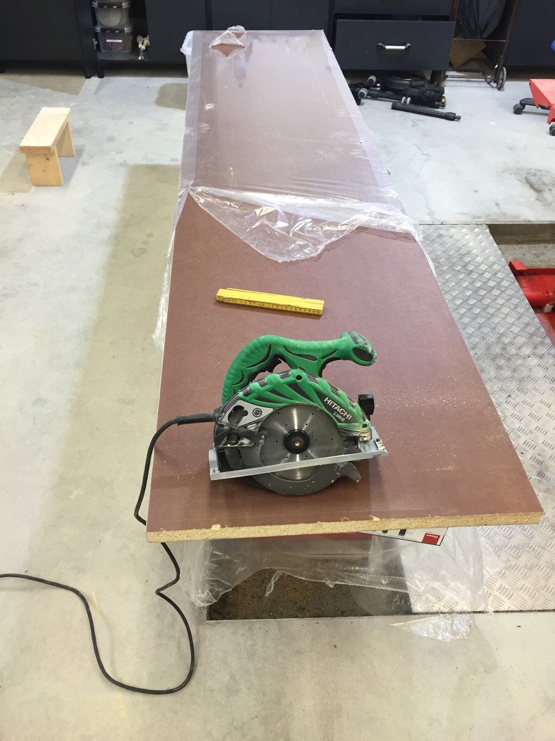

Kappet meg 2x8" til rammeverk:
Skrudde sammen på arbeidsbenken:

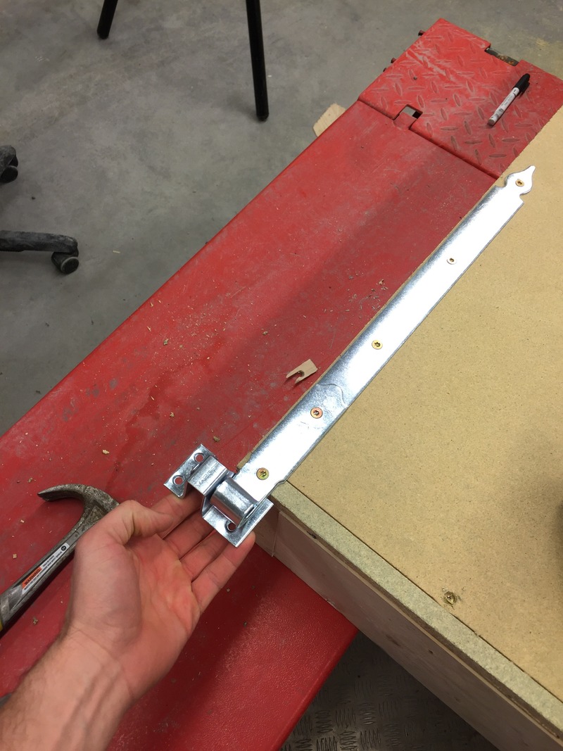

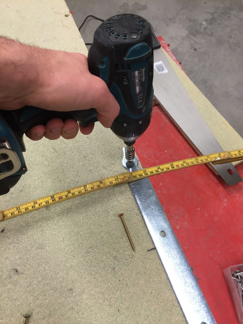

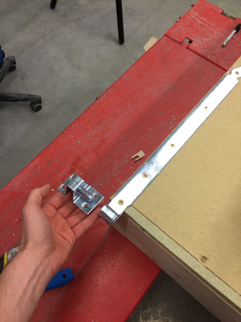

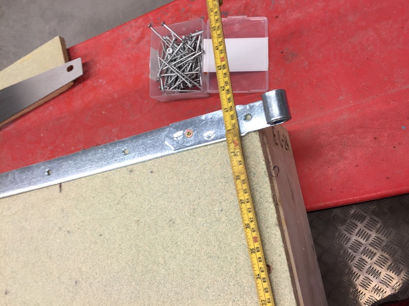

Hengsler blir montert med samme avstand:

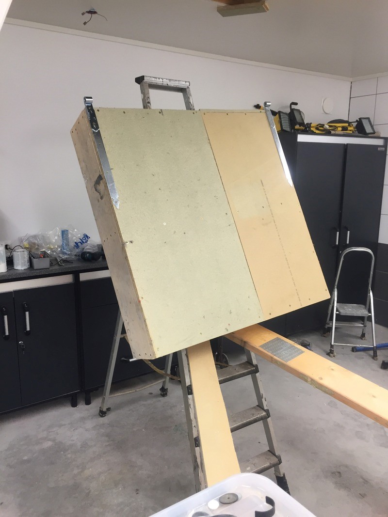

Klar til å løfte på plass. Tung og uhamslig nok for kontorarmer: ;)

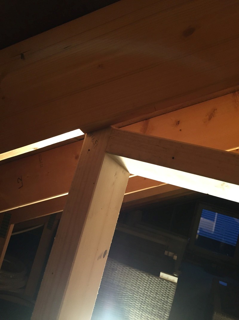

Så oppdaget jeg endel feil. Jeg hadde kappet 5 cm for kort eller regnet feil på hvilken planke som skulle ligge ytterst. I tillegg glemte jeg at sponplatene skulle ha overheng og hvile på takstolene for å holde igjen luka. Måtte demontere, kappe til nytt og vinkle den stokken som går mot takstolen når luka lukkes igjen.
Tilpasset nytt skjelett og monterte nye sponplater:
Prøvemonterte hengslene før jeg platet videre:
DOH! Får ofre litt takstol her ja...
Luka ferdig ovenifra:

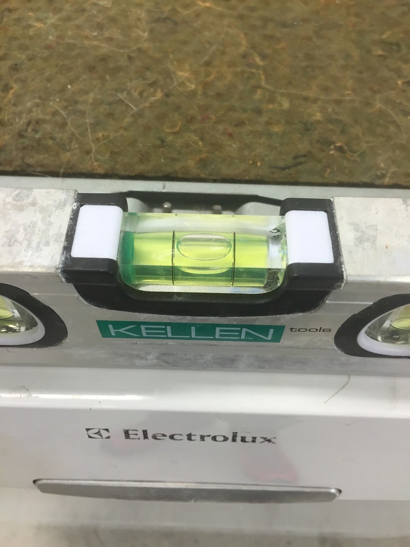

Åpnet for å teste hengslene skikkelig:
Måtte sjekke at den hang, men med klosser for sikkerhetsskyld først, så uten:

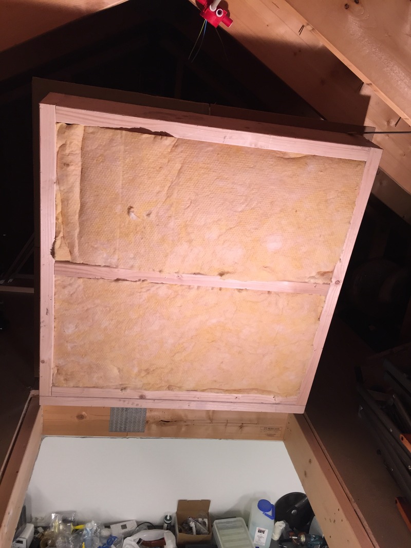

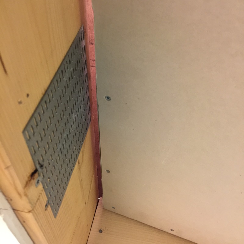

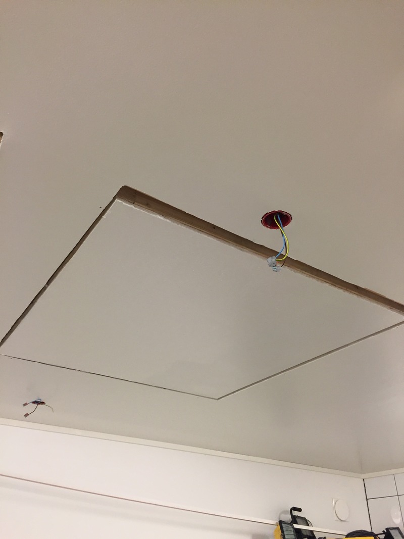

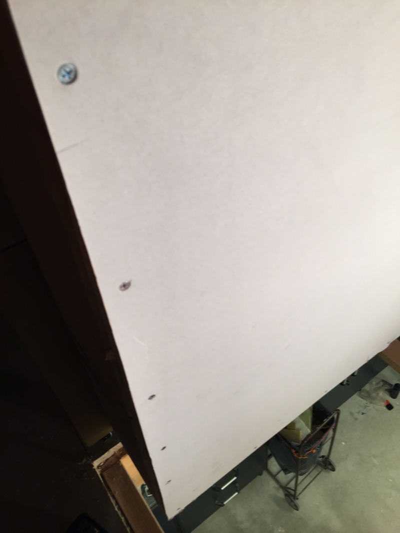

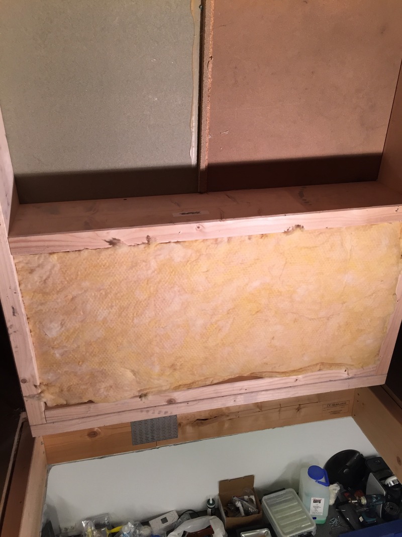

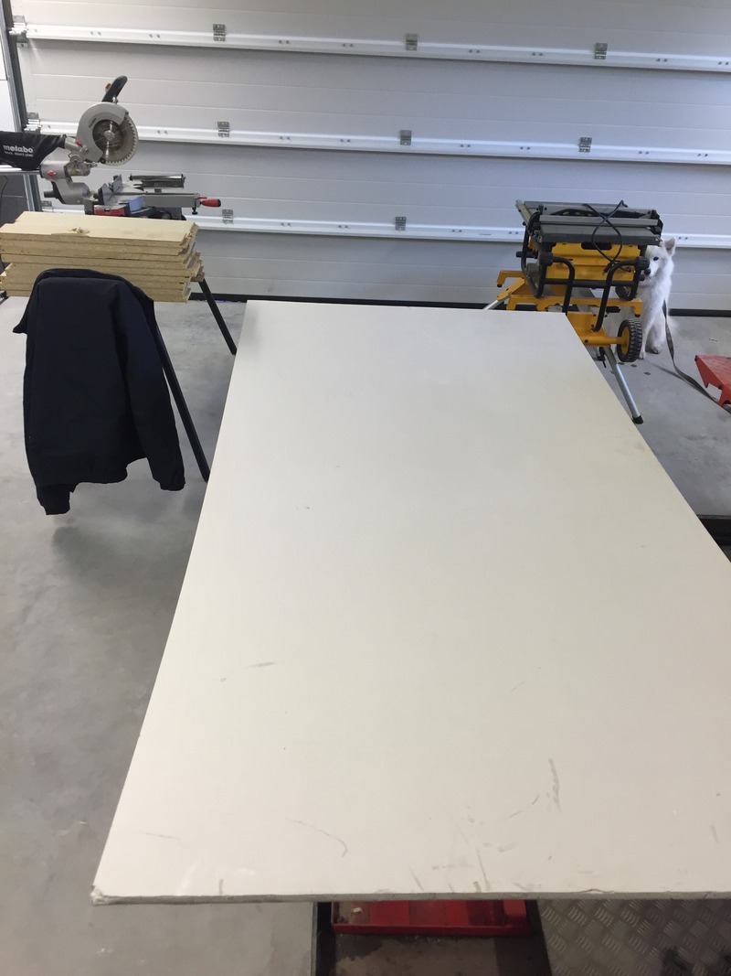

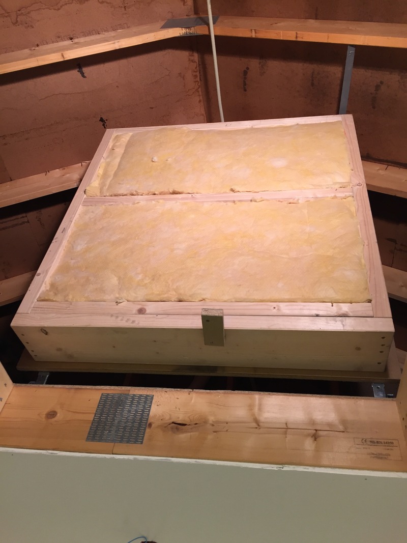

Isolering av luka:

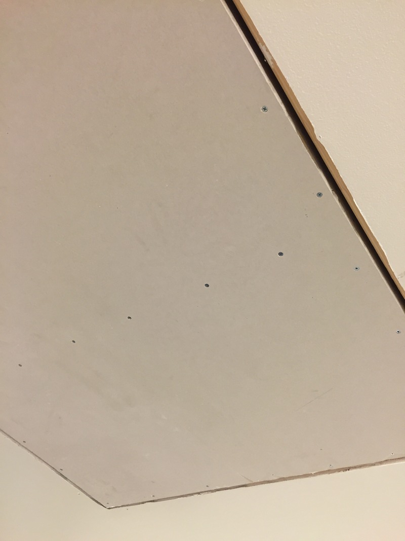

Monterte en liten hjelpekloss til å la gipsen hvile på under montering:
Klar for kutting:
Noe ustø i skruingen i fare for å ramle ned, men gikk greit: :)
Ferdig skrudd:

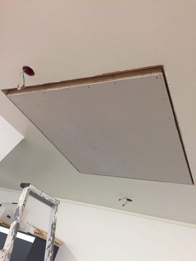

Ble godkjent glipe. Nok til å åpne + noen mm ekstra:

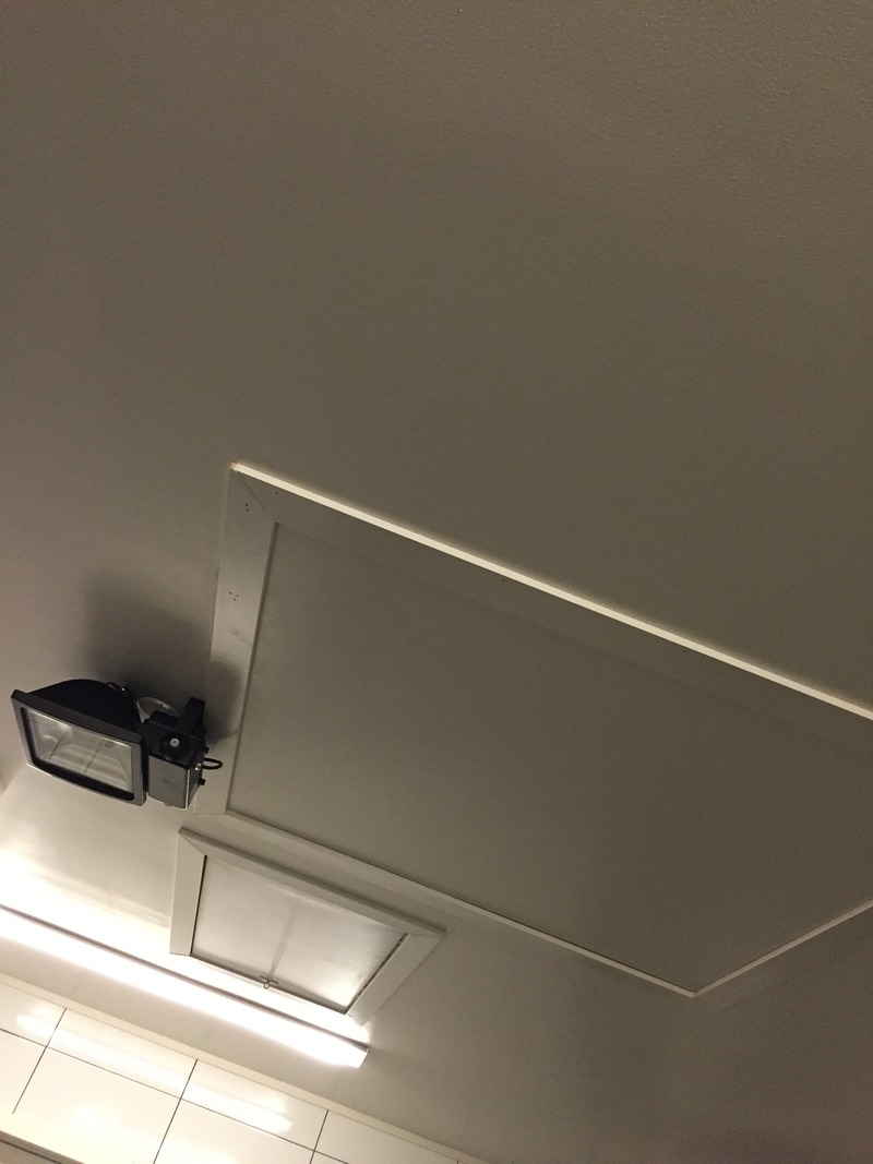

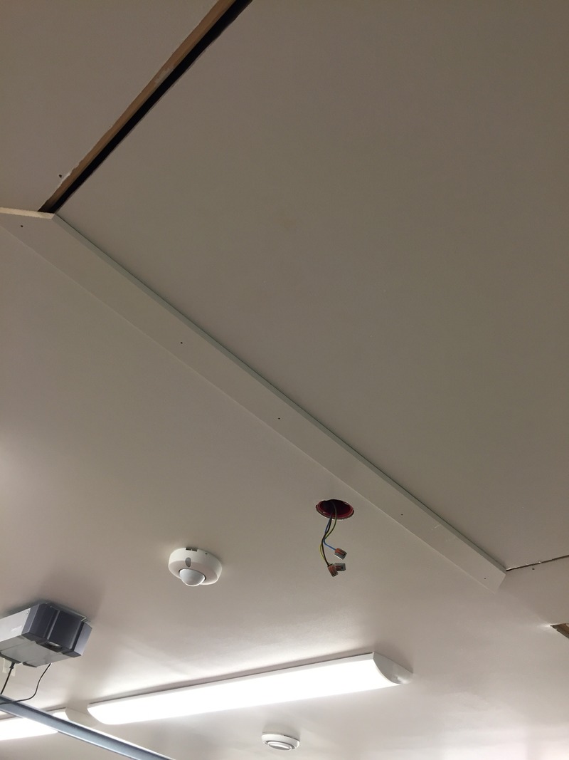

Irriterte meg med den hjemmelagde klossen så fikk tak i skikkelig håndtak:

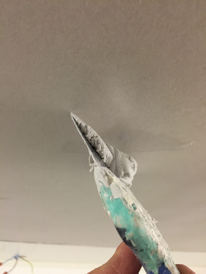

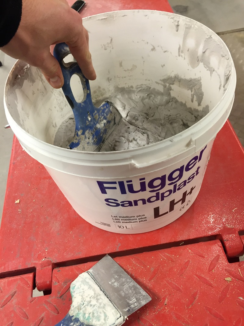

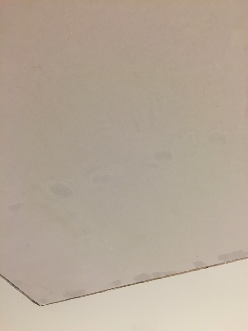

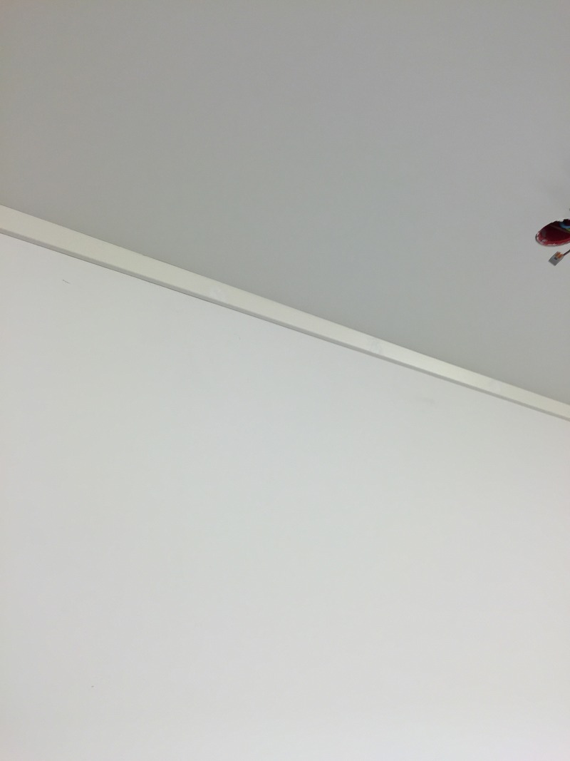

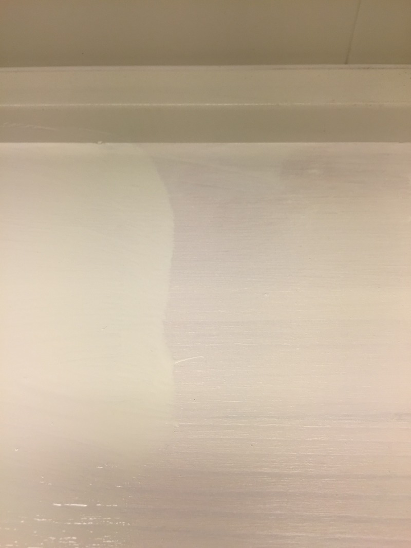

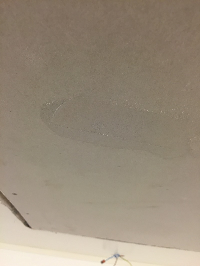

Sparkling:
Maling x 2 strøk:

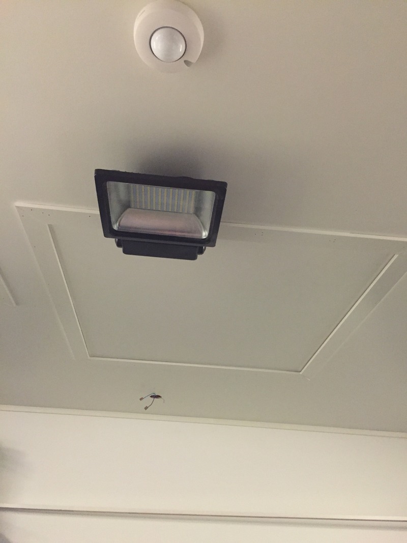

Listing:
