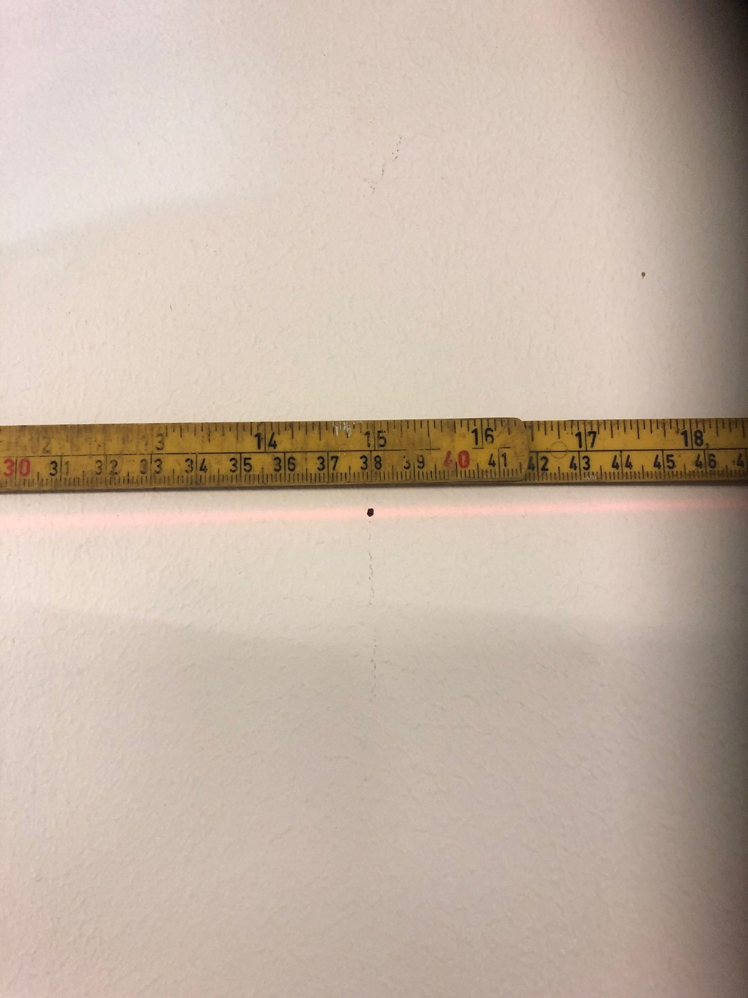

Før utleveringen av en kundebil så fikk jeg arbeidslysten over meg å fant ut at jeg skulle henge opp litt av sertifiserings bevisene som har ligget gjemt i skapene. Laseren har vært ubenyttet et par år, så det var kjekt å vekke denne til liv igjen.
Målte opp og fant ut hva som var senter høyde og bredde og satte laseren med magnet på porten for å holde punktet:
1.thumb.jpg.de2a3b7bc5e99c52b613bdf0afc52e74.jpg2.thumb.jpg.015e79ad3e56b190f124cff6f22314a0.jpg
Ønsket samme bredde mellom rammene, så målte opp og merket til spikerne:

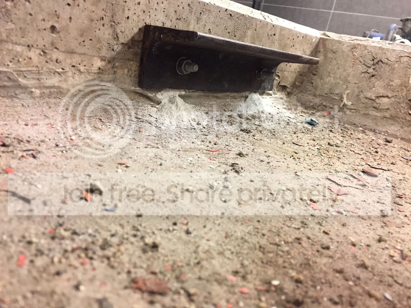

Hempa til spikerfest på ramma bestemte hvor langt spikeren måtte stikke ut av veggen for å akkurat ha feste:
4.thumb.jpg.b4ac4c740d73bab275a8e61e519f4f63.jpg5.thumb.jpg.bef597c3dda0895a4730fe0ad65b89ec.jpg
Ferdig:

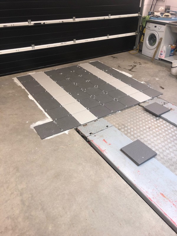

Testlegging av fliser for å sjekke mønsteret. Skal lage "kjørespor" mot bokken, og ha mørkere fliser ellers.
Nå ser jeg virkelig at nyvasket betonggulv fortsatt ser meget skittent ut, selv om det er rent. Fliser blir mye finere.
Starter leggingen denne uken etter at ukens kundebil er ferdig. Håper å bli ferdig fliset og fuget ila helgen.

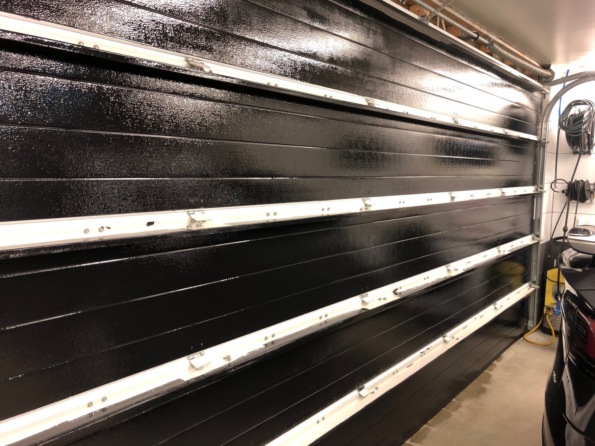

Innsiden av garasjeporten skal males svart. Hadde to liter sort matt liggende, så tenkte at jeg maler så langt jeg kommer på selve portene.
Øverste linje pr port må tas når jeg demonterer avstiverne. Avstiverne skal males når de er demontert, men foreløpig ble bare malingsrestene fra rulla brukt på dem.
Beslagene over porten bak fjæra blir også malt svarte for å gå i ett med veggen:
2.thumb.jpg.0f56420d417c17bdd32646a1ed728a4f.jpg3.thumb.jpg.7504c72e607c44fd729f07afb213b7a4.jpg
4.thumb.jpg.eabffb91c084110c22f2ea667bcfcee0.jpg5.thumb.jpg.5f10253880ed0db04232f60706660df6.jpg6.thumb.jpg.2ef02a9cc0ccafb9c850b527667f1764.jpg7.thumb.jpg.848dc733248369c340cacf5a65ec3ec4.jpg9.thumb.jpg.b097468348b7e7672fca6cccfb0cab0b.jpg10.thumb.jpg.68a361ae71989518bc44853924262e08.jpg11.thumb.jpg.cafcf99dd3b3ac53069f92ed4aa550b9.jpg
Strøk nr. 2 for å sikre 100% dekning:
Ferdig:

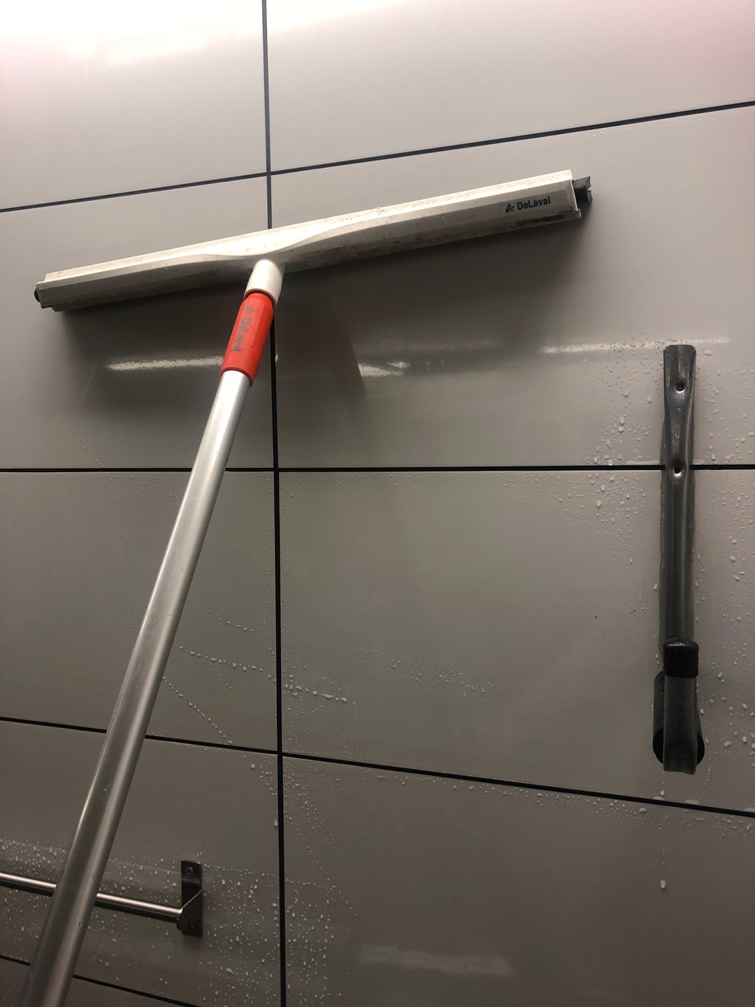

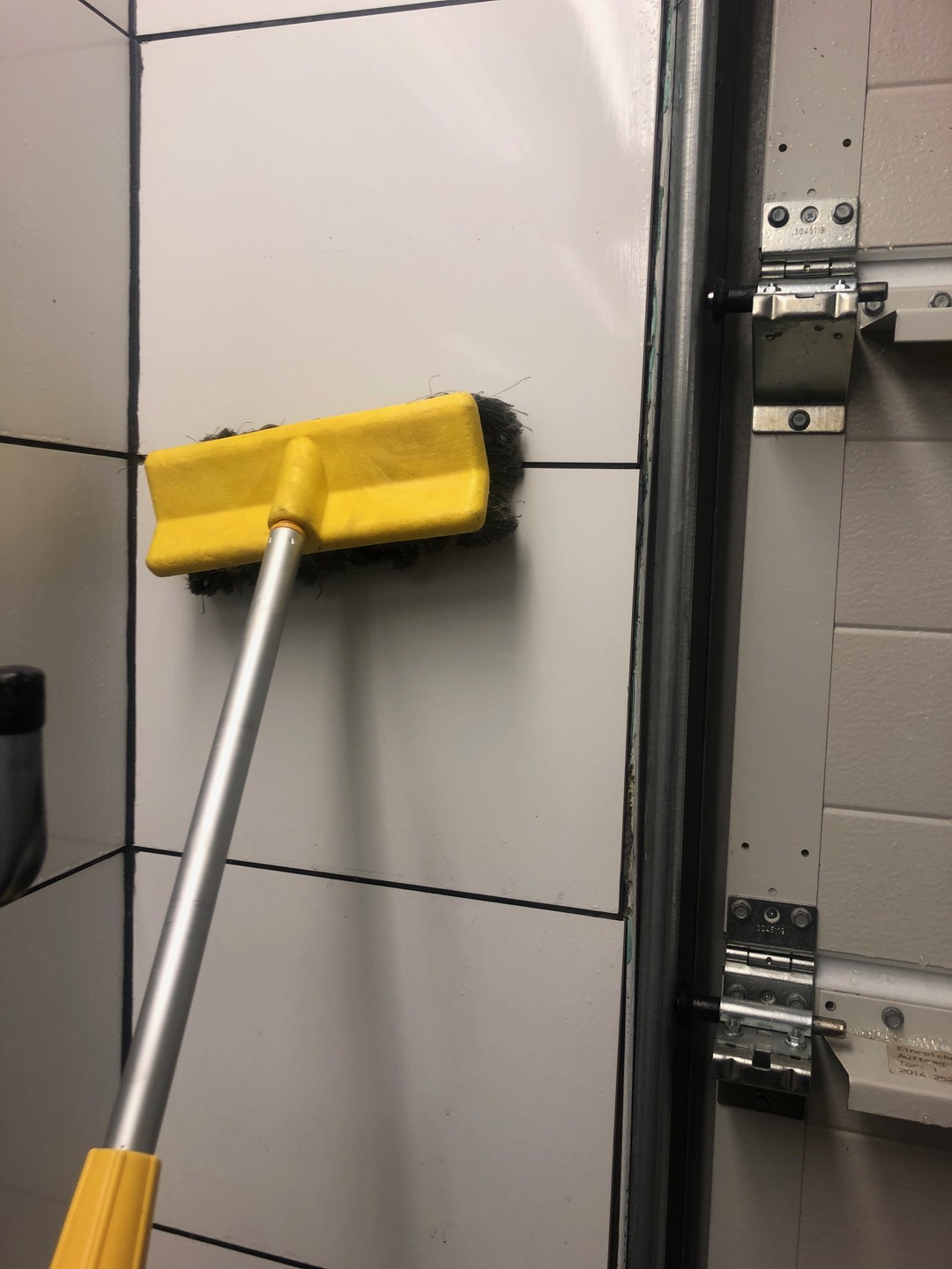

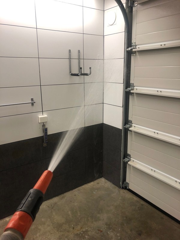

Ryddet vekk alt i nærheten og startet med å dysje veggen med en slags husvask som er ekstremt bra på fjerne smuss og fett.
2.thumb.jpg.e3353734f5dbd6e7f498e97204368e84.jpg3.thumb.jpg.00f77266ff8e50a06ee8c4754a1fa10d.jpg4.thumb.jpg.cd43a8e110b8dfc7f7d77a45f76751fb.jpg
Gnikket dette ut en vaskekost som normalt brukes på gulv:
5.thumb.jpg.1cbbc017d0022371e1cd9b32abde06e5.jpg6.thumb.jpg.4051ab051d942535bf866a64e8fa5c0e.jpg
Avspyles:
7.thumb.jpg.bddc4c77f443050277015c44b68745a8.jpg8.thumb.jpg.6479a30d8fe12c2b7a4e6bfc0e6544ba.jpg9.thumb.jpg.42bccad6cec1750ec45f069d61622110.jpg10.thumb.jpg.6cc8e8ef89811e0dd7057114c782938f.jpg

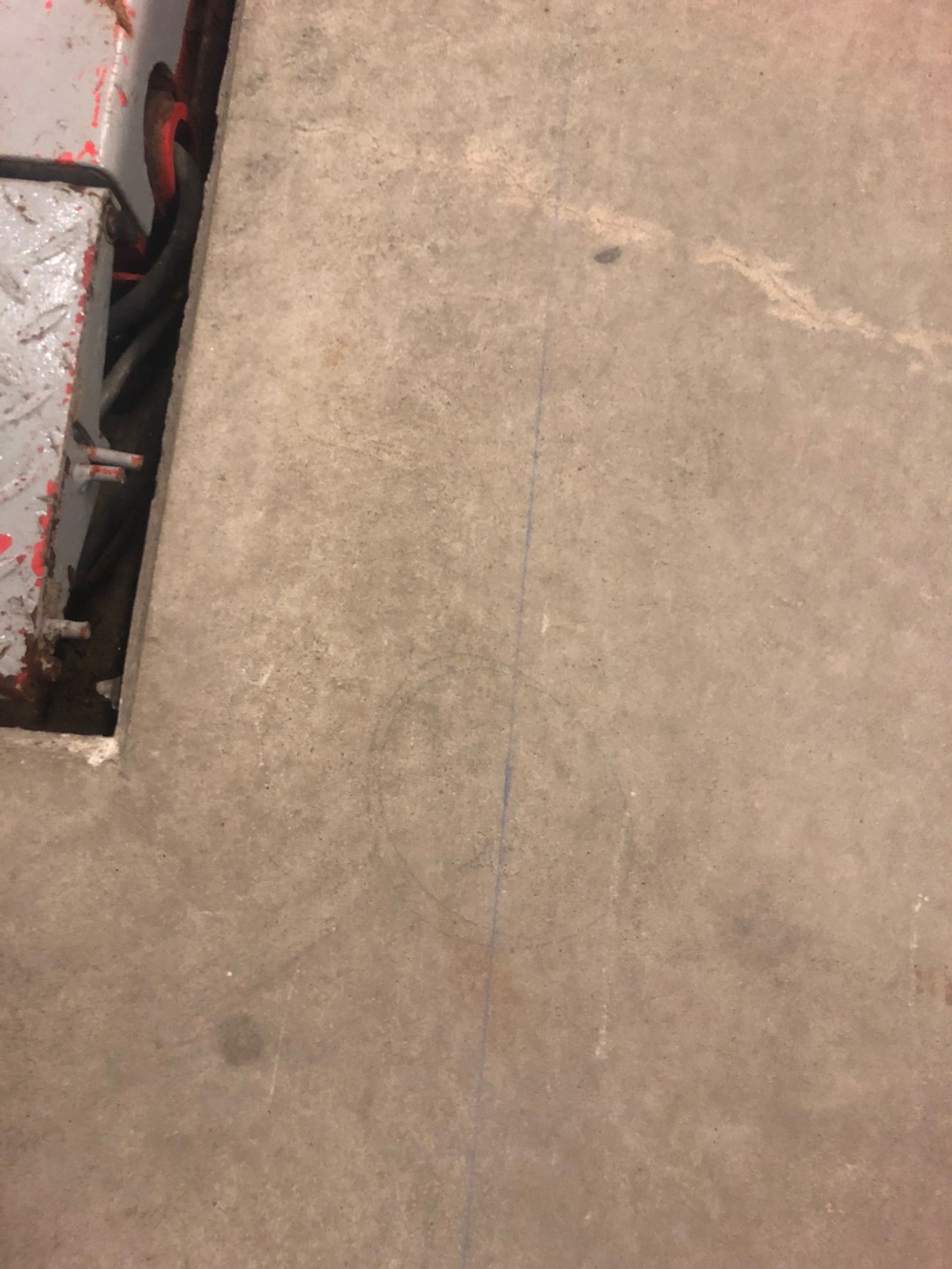

Fikk målt opp og slått noen kontrollstreker igår. Begynner flisingen i kveld:
IMG_6419.thumb.jpg.dbf39664ca3625a3787d98b8c90bcfb1.jpgIMG_6420.thumb.jpg.48e74ba1c1767e06e7aee17f6782218f.jpgIMG_6421.thumb.jpg.74e8dfe6ae77d7c5f8451a53ca4ac736.jpg
Hentet meg en flisekutter for anledningen, så nå er alt nødvendig utstyr i hus:

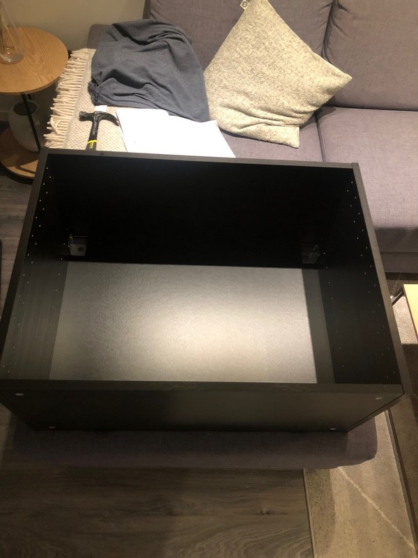

Ville oppgradere med litt flere skap. Ikea skap på 80bX60h er målene. De hadde ikke sorte fronter, så det ble bare kjøpt stammer i første omgang:
IMG_6482.thumb.jpg.f006d82633b74d8ca4be62c88f1fe297.jpgIMG_6483.thumb.jpg.3e3fb800e26856c3c4a851a41167bf8b.jpgIMG_6484.thumb.jpg.41d7986746128aadf894072de6c35a1c.jpg
Monterte så skinnene og hektet på skapene:
IMG_6508.thumb.jpg.9e8c39d9957373884eb072e04991d1c3.jpgIMG_6509.thumb.jpg.9ae4bf5215647bf0264f9ce52e85f088.jpgIMG_6510.thumb.jpg.2716def2474f364d0425fca64092ea8d.jpgIMG_6511.thumb.jpg.6b96bcf8814be5e8721e61631cbc0334.jpg
