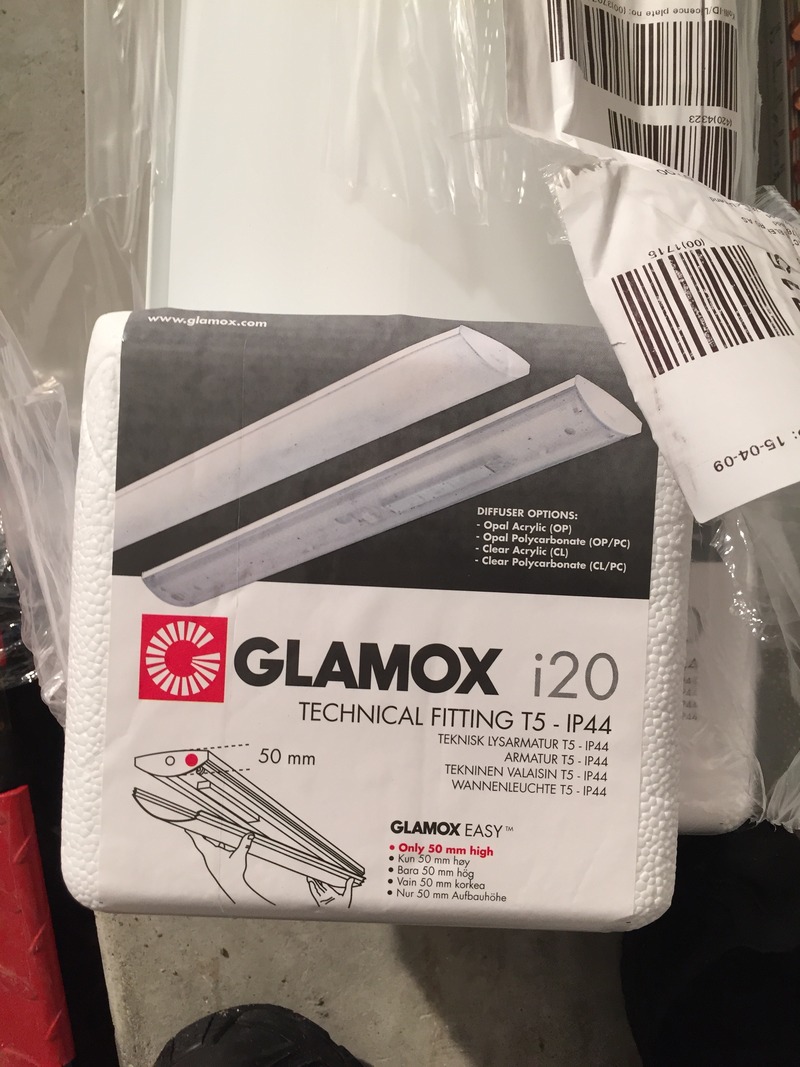

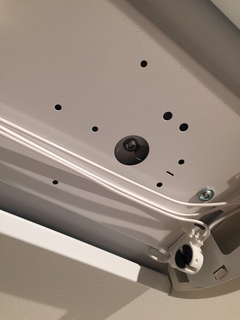

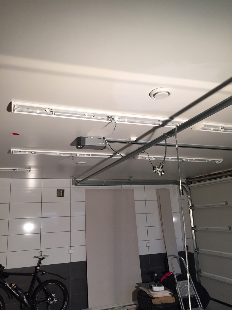

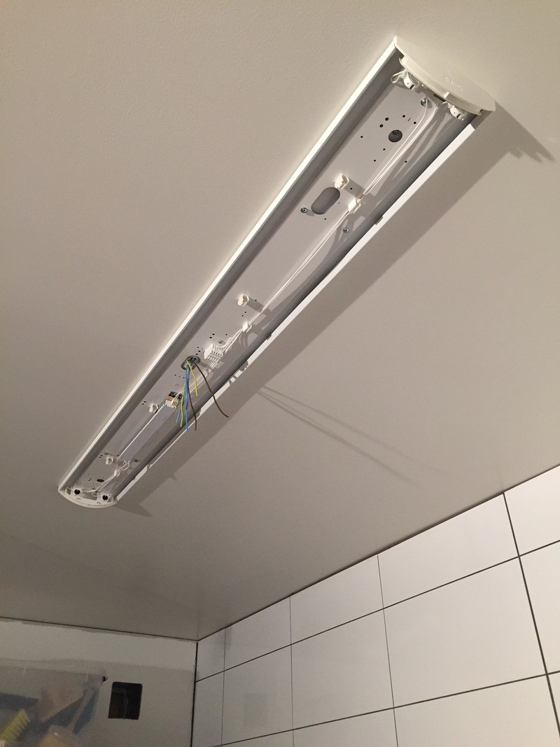

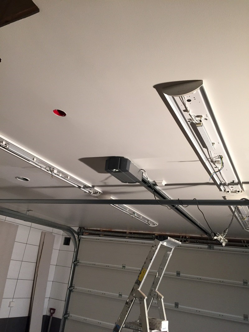

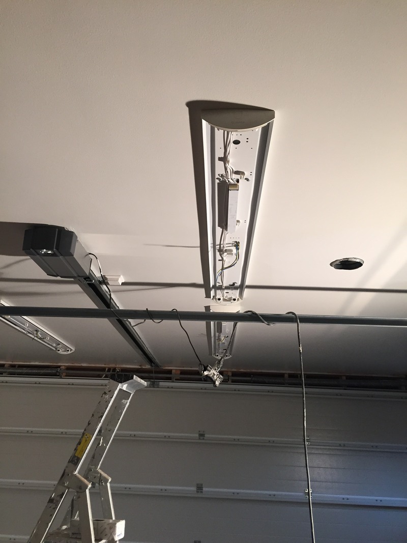

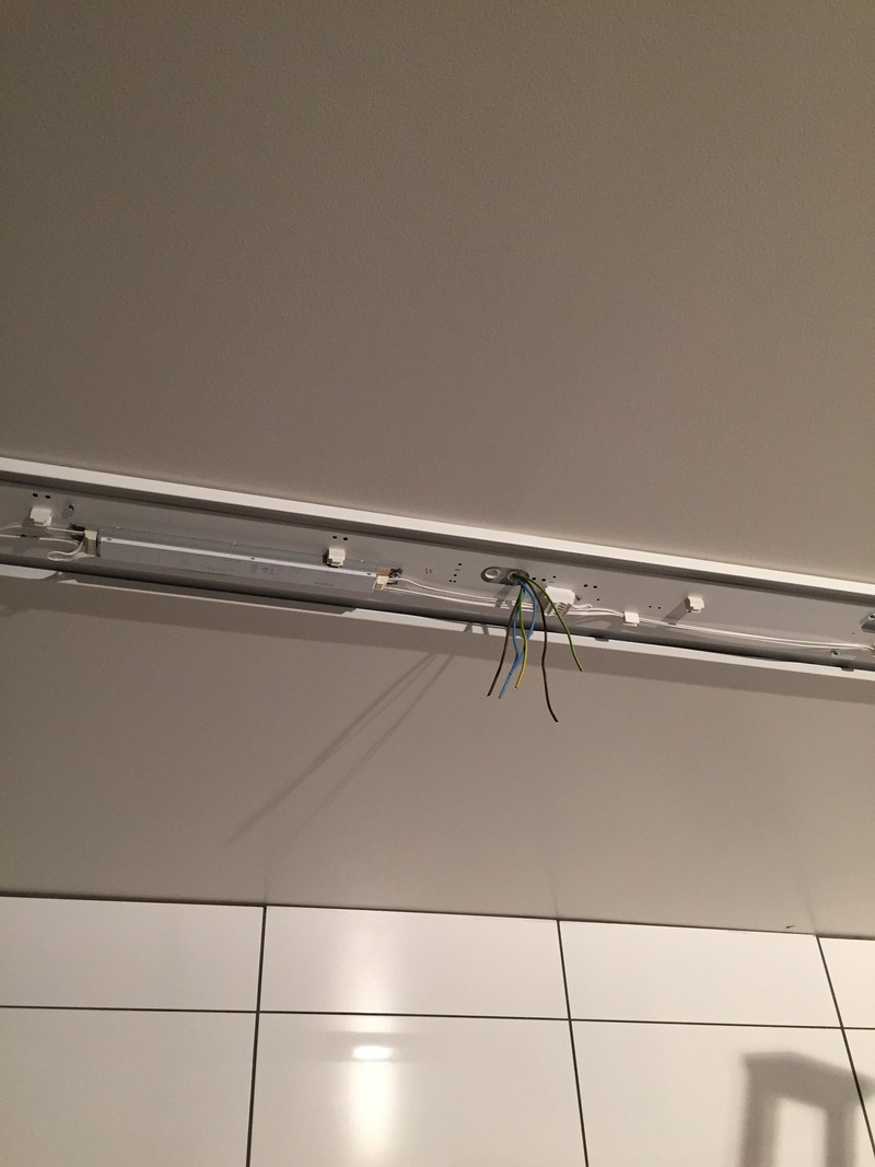

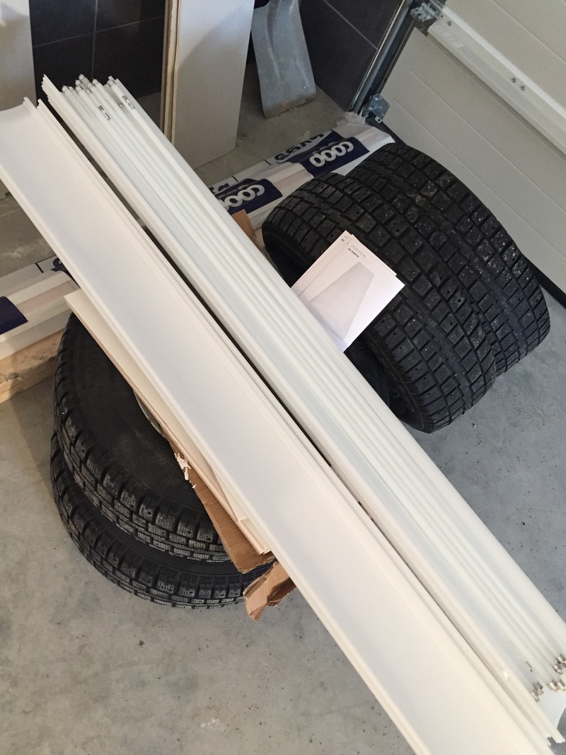

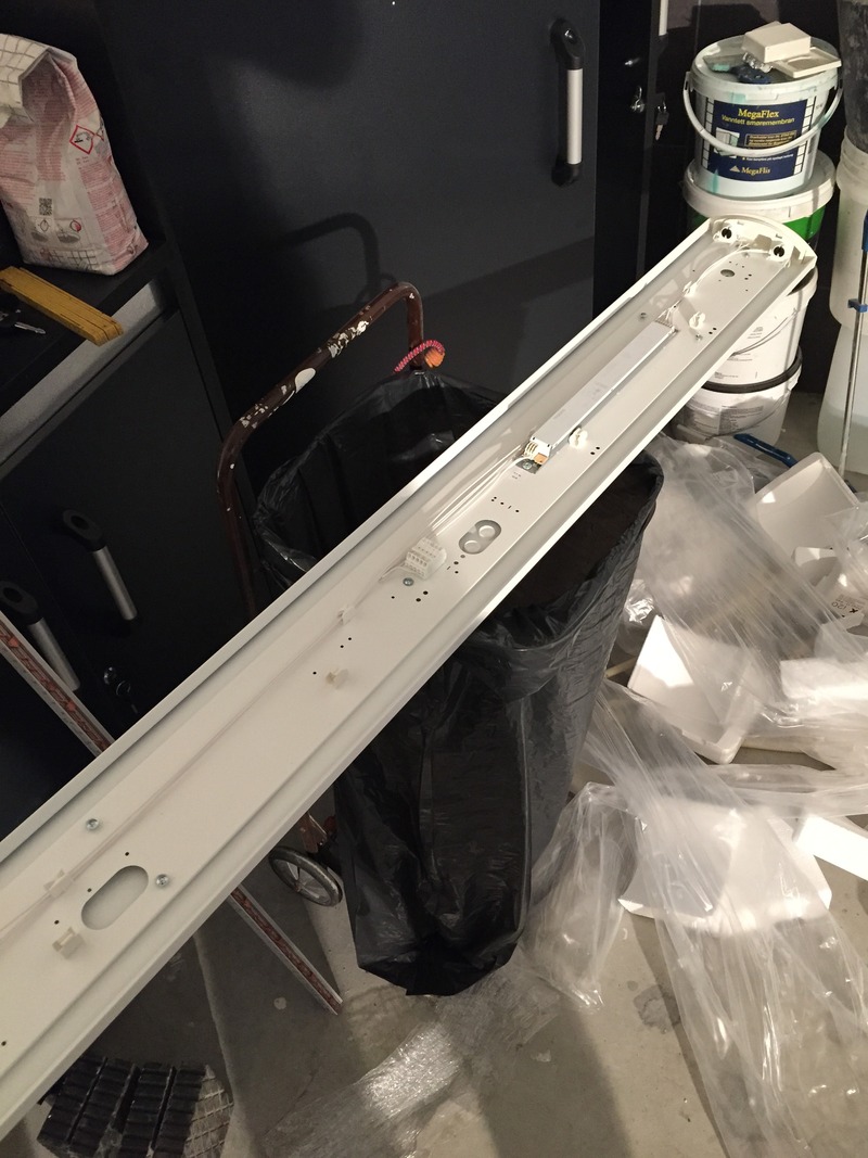

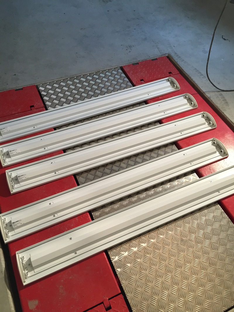

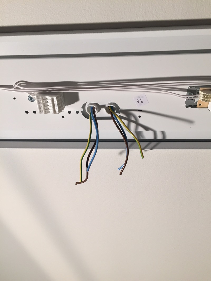

Fikk montert lysrørarmaturene i påvente på at elektriker skal koble alt og bli ferdig med resten:

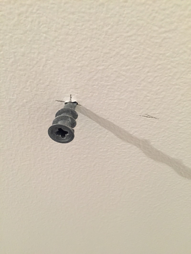

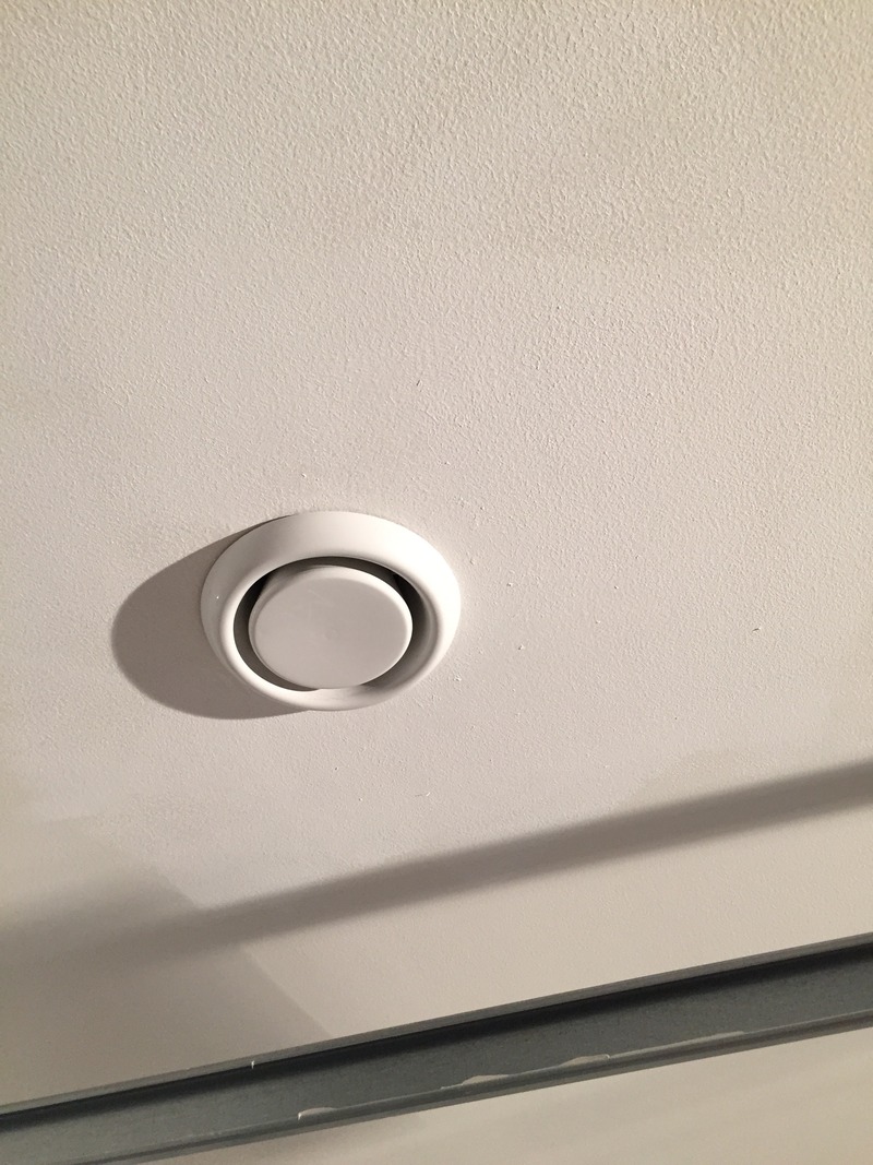

Monterte avtrekksventilene. Klarte jo å flekke med feil maling i taket, så nå må jeg flekke enda bredere med riktig farge:
Håpte å få listet mot taket i helgen. Skal på let etter foringer til vindu og døra også.

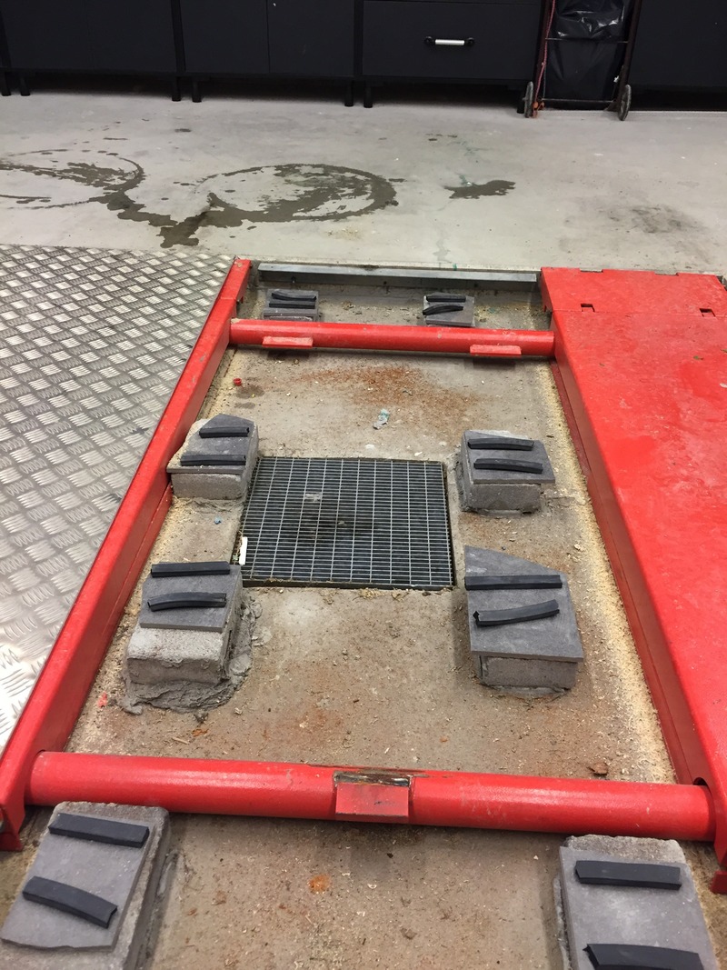

Hvordan har du løst det med drenering til sakseløften? Om du skal vaske inne i garasjen?

- Har sandfangkumme i senter på ca. 30x30cm. Mitt under aluplata. Ligger bilder litt tilbake i tråden.

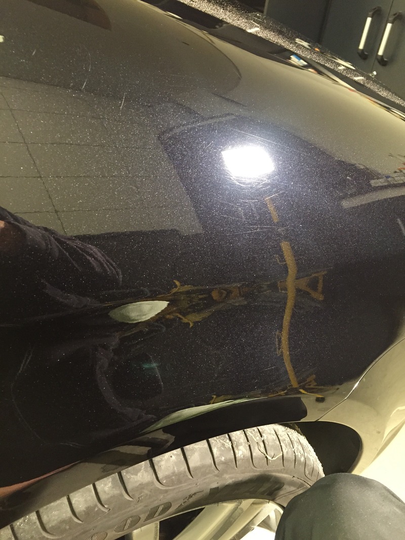

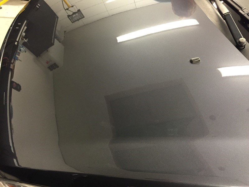

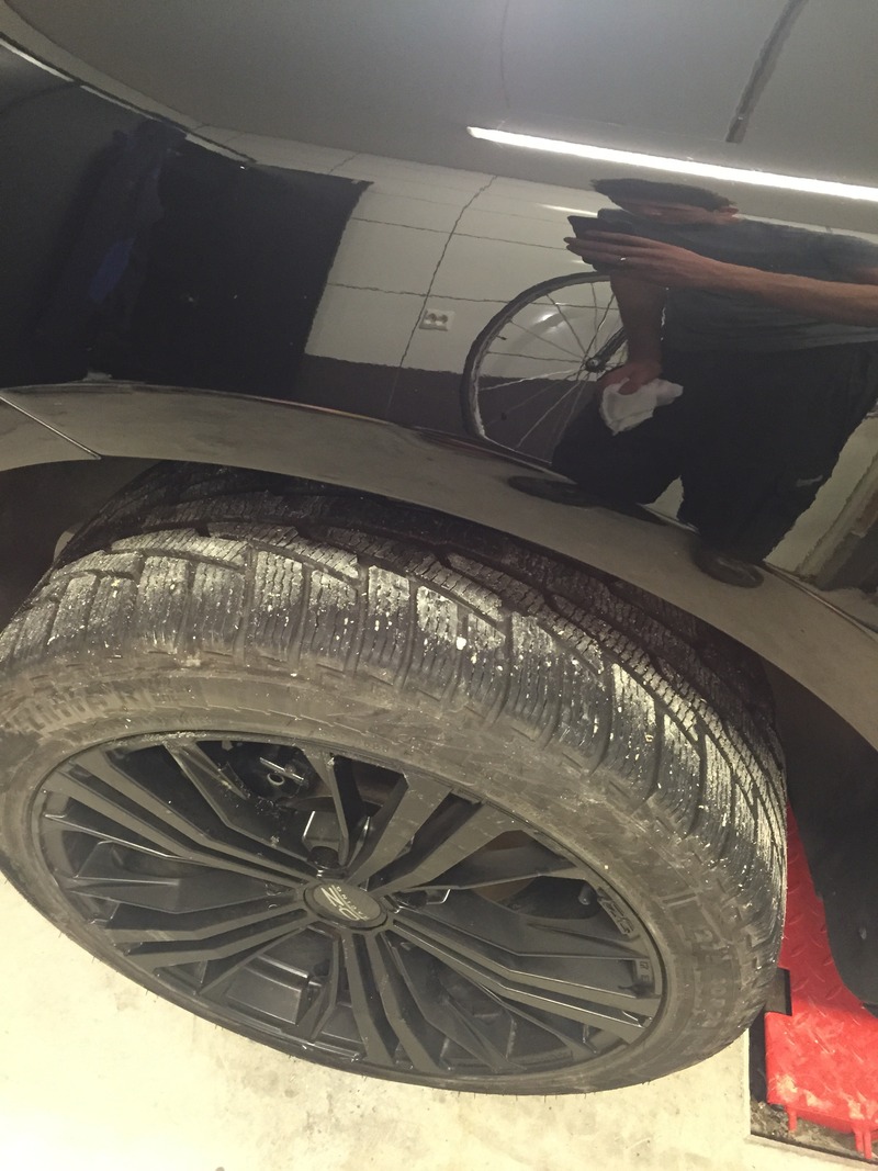

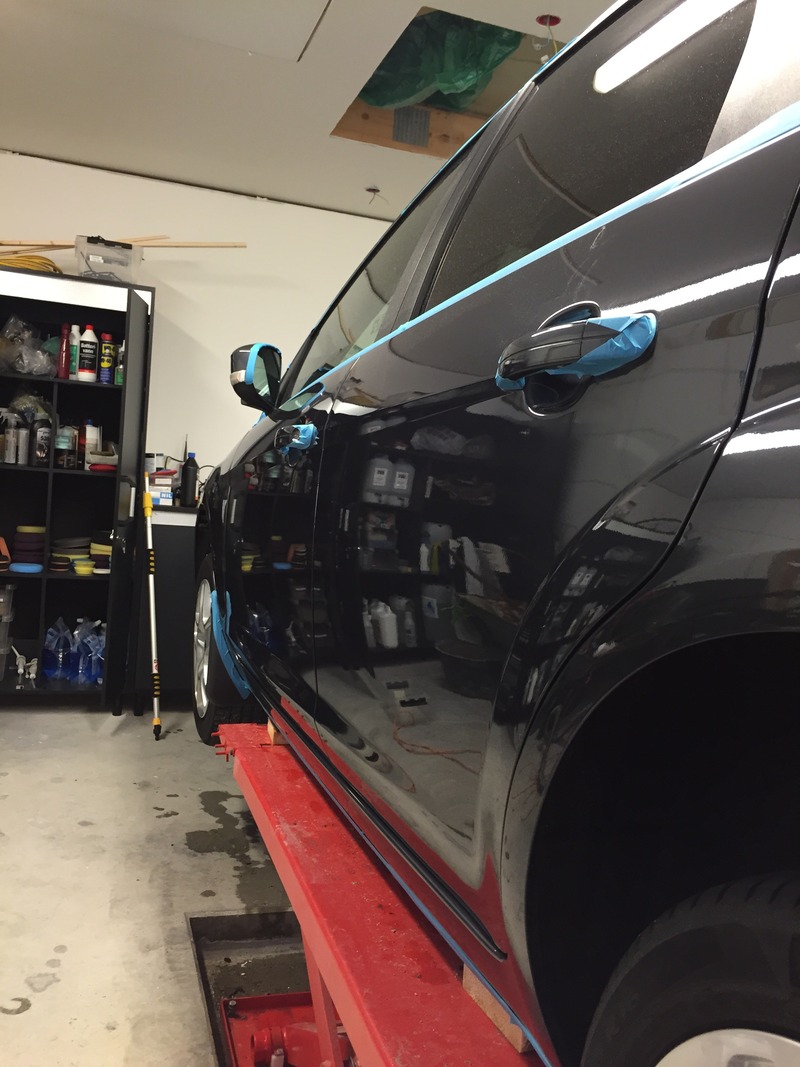

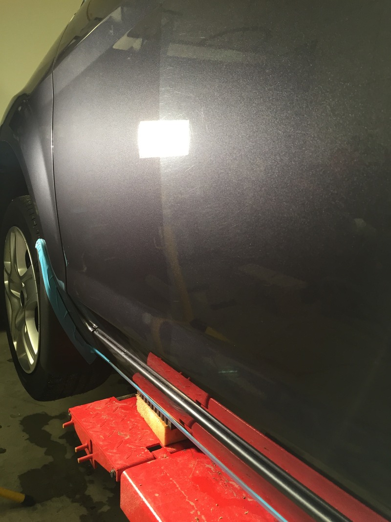

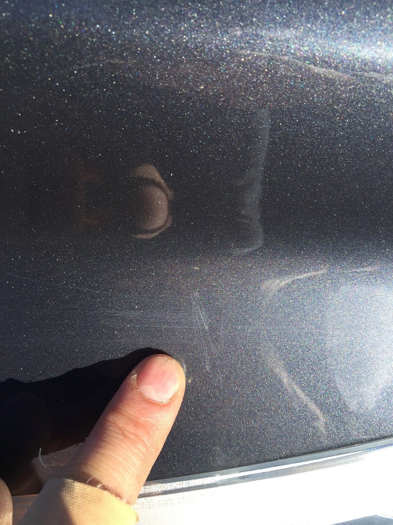

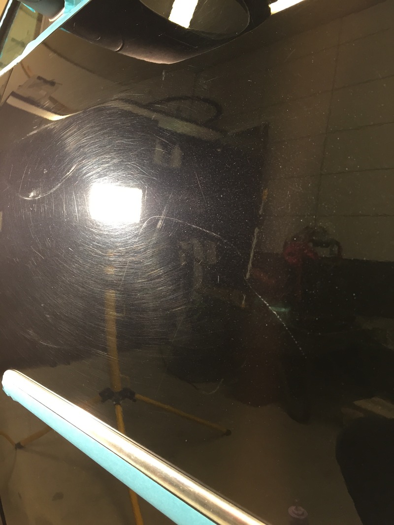

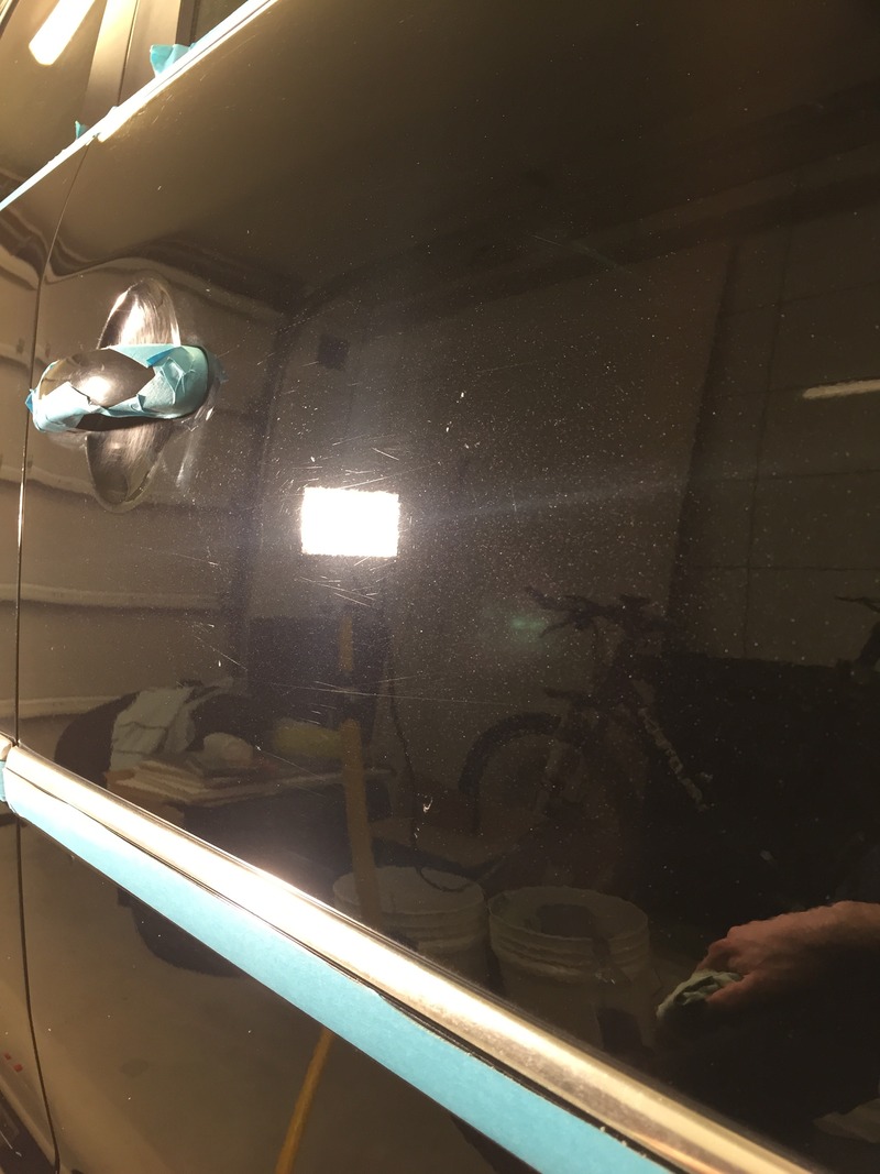

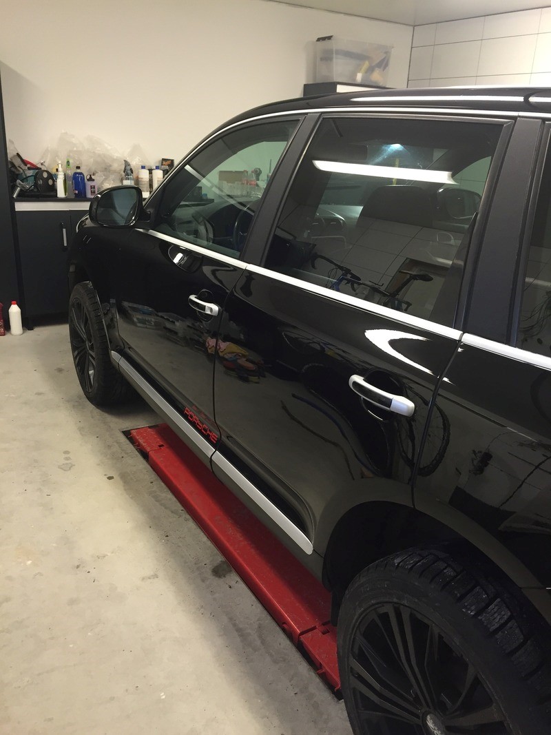

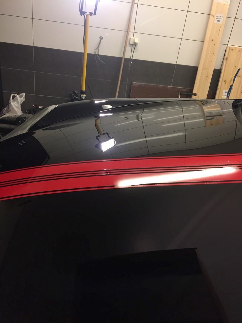

Fikk heim en varebil med mine bilpleieprodukter før helgen. Hadde lovet å ta en bil nå selv om garasjen ikker er helt ferdig.
Så helgen ble benyttet til stabling av produkter og ca. 20 timer for å få dette resultatet på en Cayenne:
Eieren fikk streng beskjed om at skogskjøring og spinning på grusveger nå er strengt forbudt!

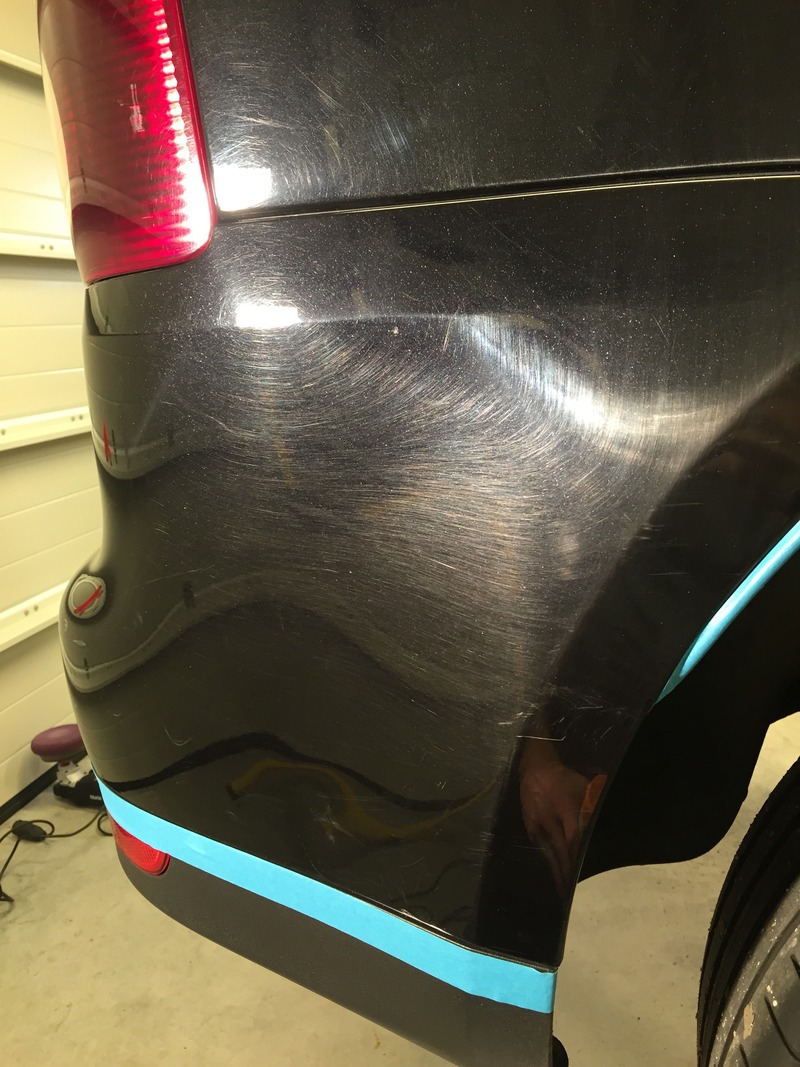

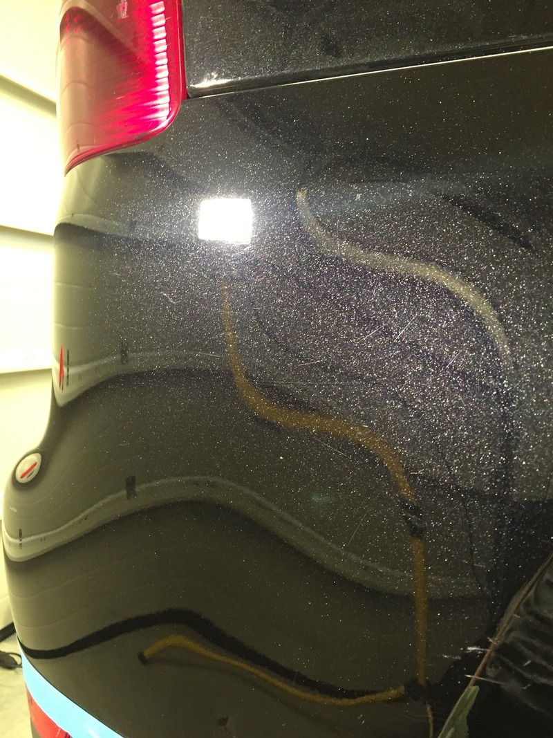

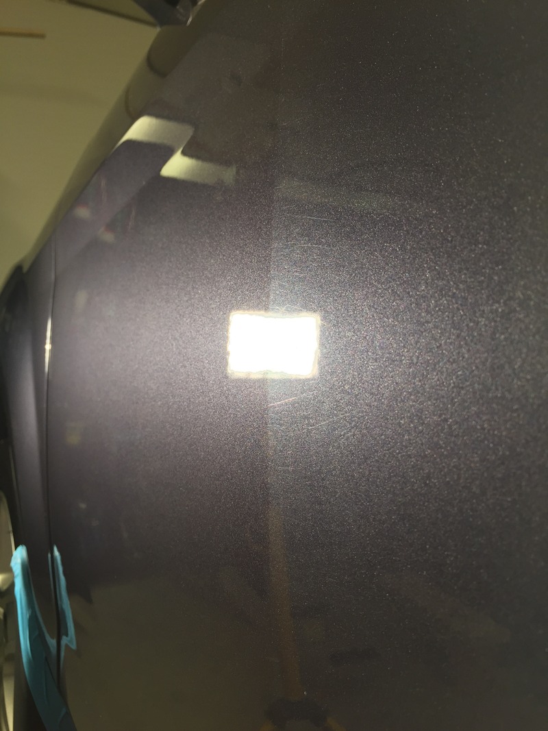

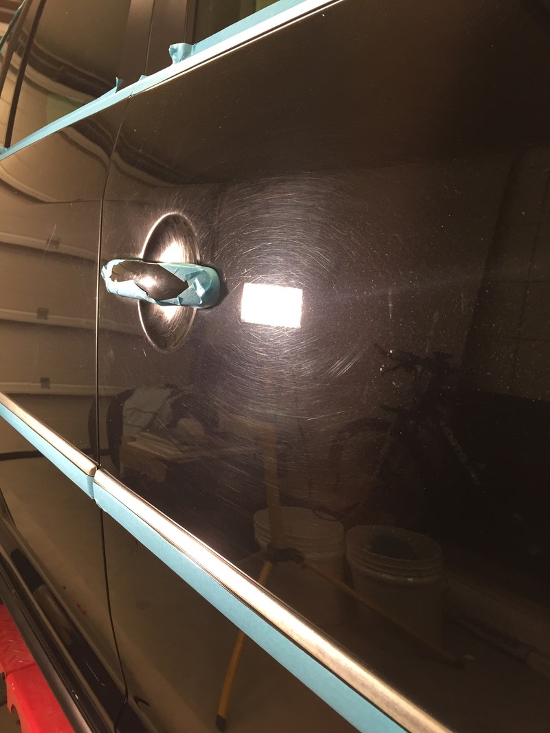

Scholl S3+ og lilla/gul pad på roterende. 2-4 runder pr. panel for å få tatt nesten alle riper.
Dører og skjermer var virkelig ille.
SV regular og svart/oransje pute på rupes bigfoot som finish.
50/50 etter 1 runde:
Ferdigbilder:
Dekk og felger skal vi ta i kveld. Skal få vrengt på sommerdekk på disse vinterfelgene først. Så skal vi vaske, polere og legge voks på felgene.
Var godt å komme i gang igjen. :)

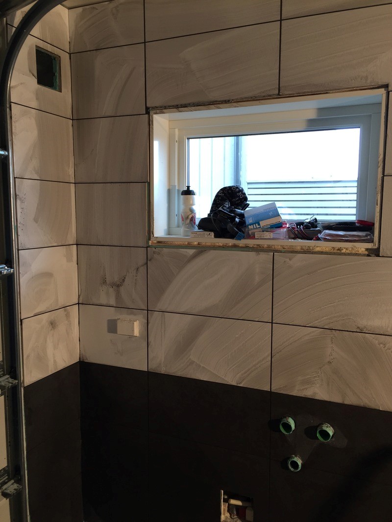

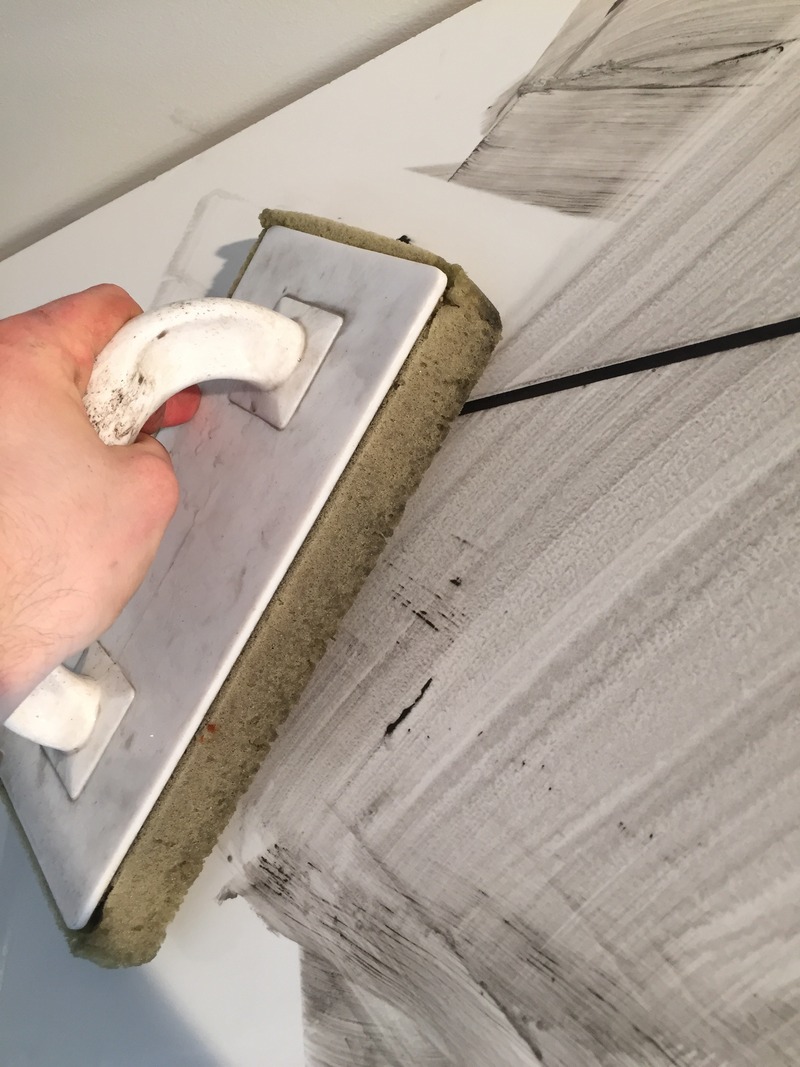

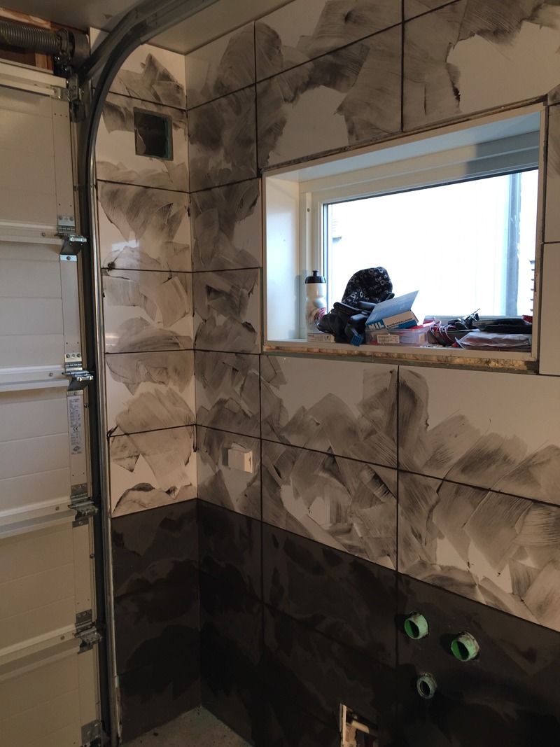

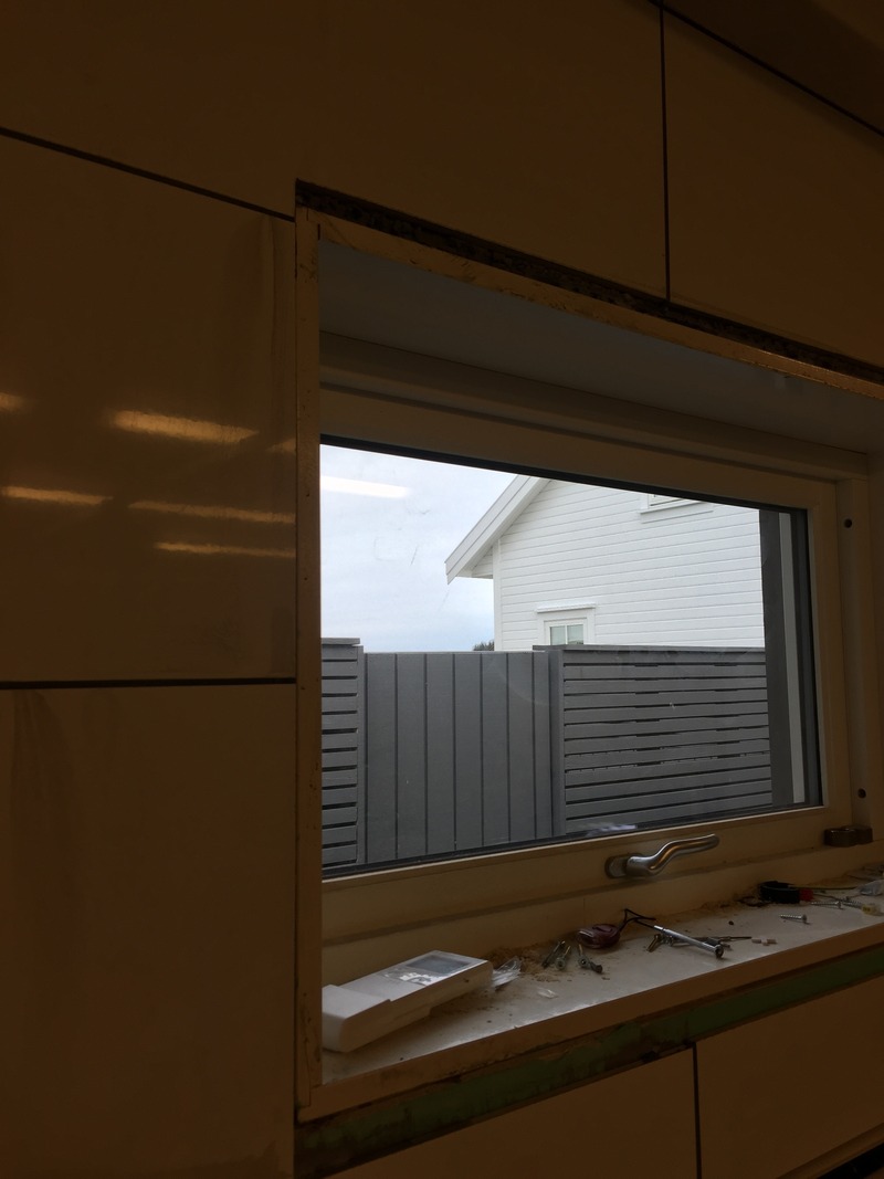

En stund siden jeg gjorde dette men ikke fått lagt inn bildene før nå.

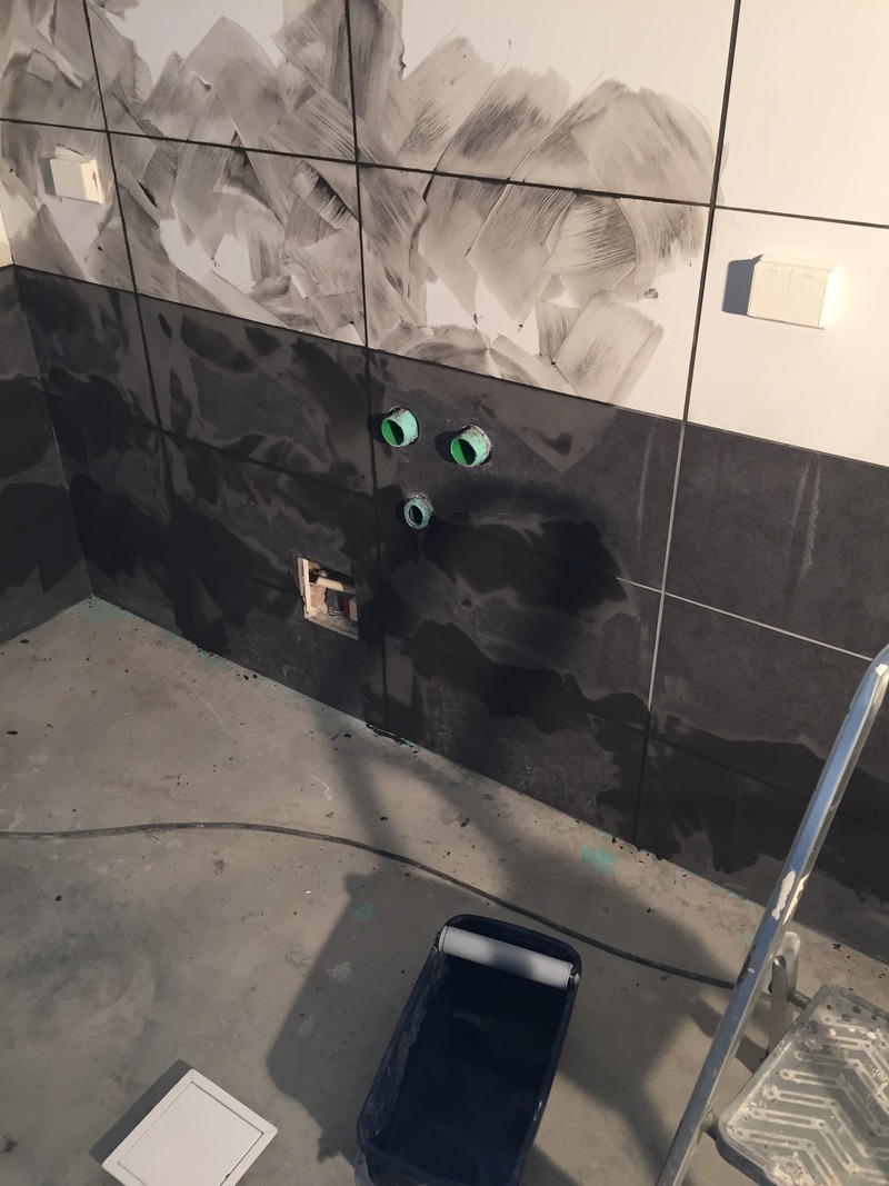

Fuget siste rest:

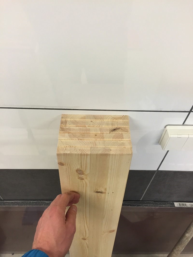

Utgangspunktet til å lage foringer og legge innfor ordinære mdf-foringer. Gjør det for at de skal tåle mer vann og male med vannfast:
Grunning og maling til foringene:

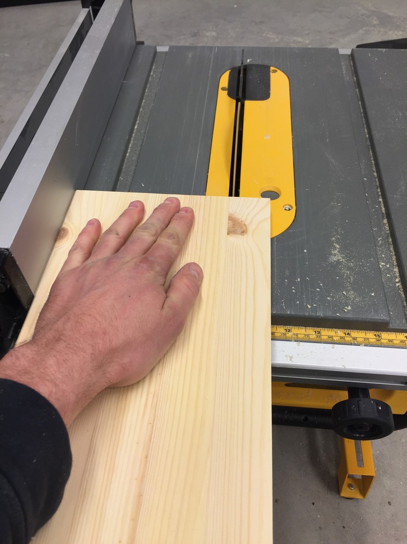

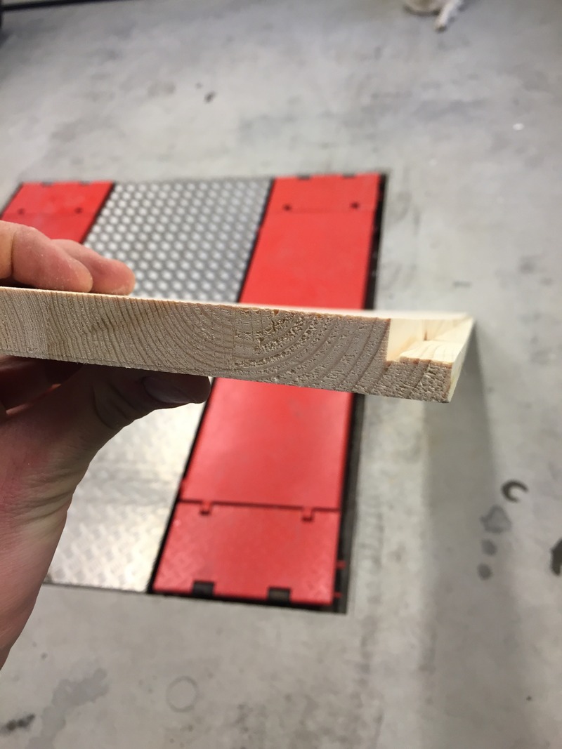

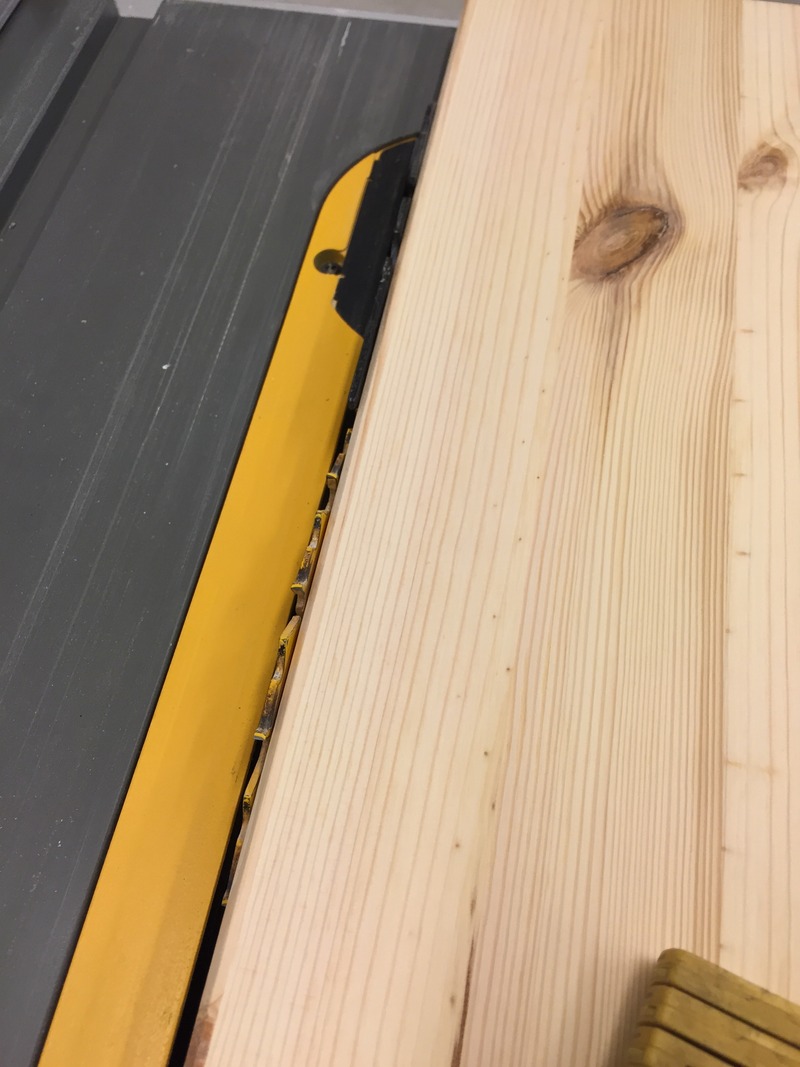

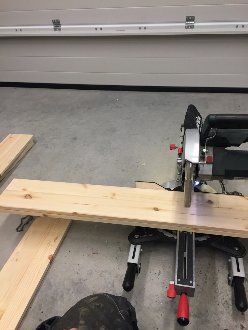

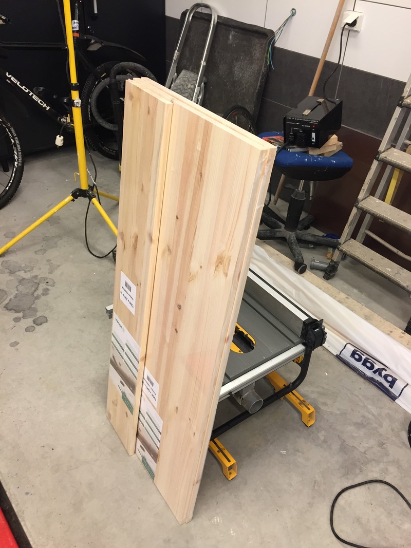

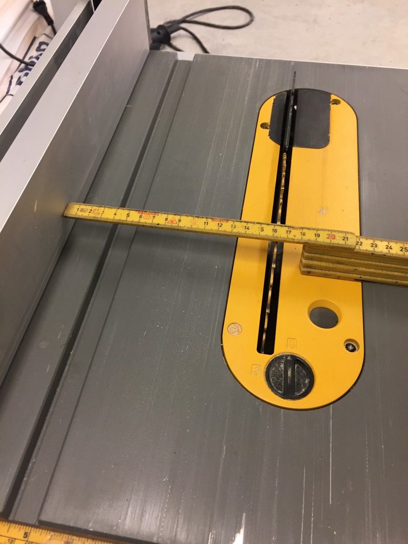

Furuplater til å ribbe:

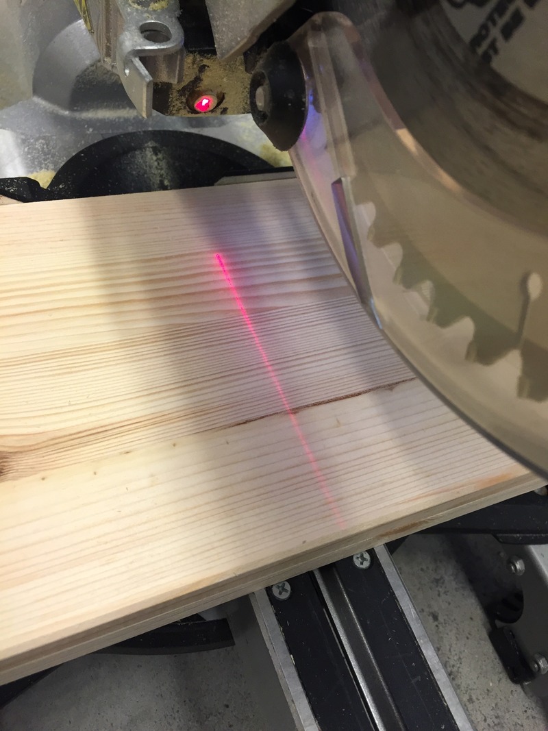

16cm:
Riktig høyde:
Ferdig skåret, men mangler kappsag for å ta de på lengden:
Ribbet klar penn på dørforingene:
Mangler som sangt kappsag for å få de i riktig lengde. Så blir det grunning og maling før montering.
Toppstrøk etter de ferdig montert.

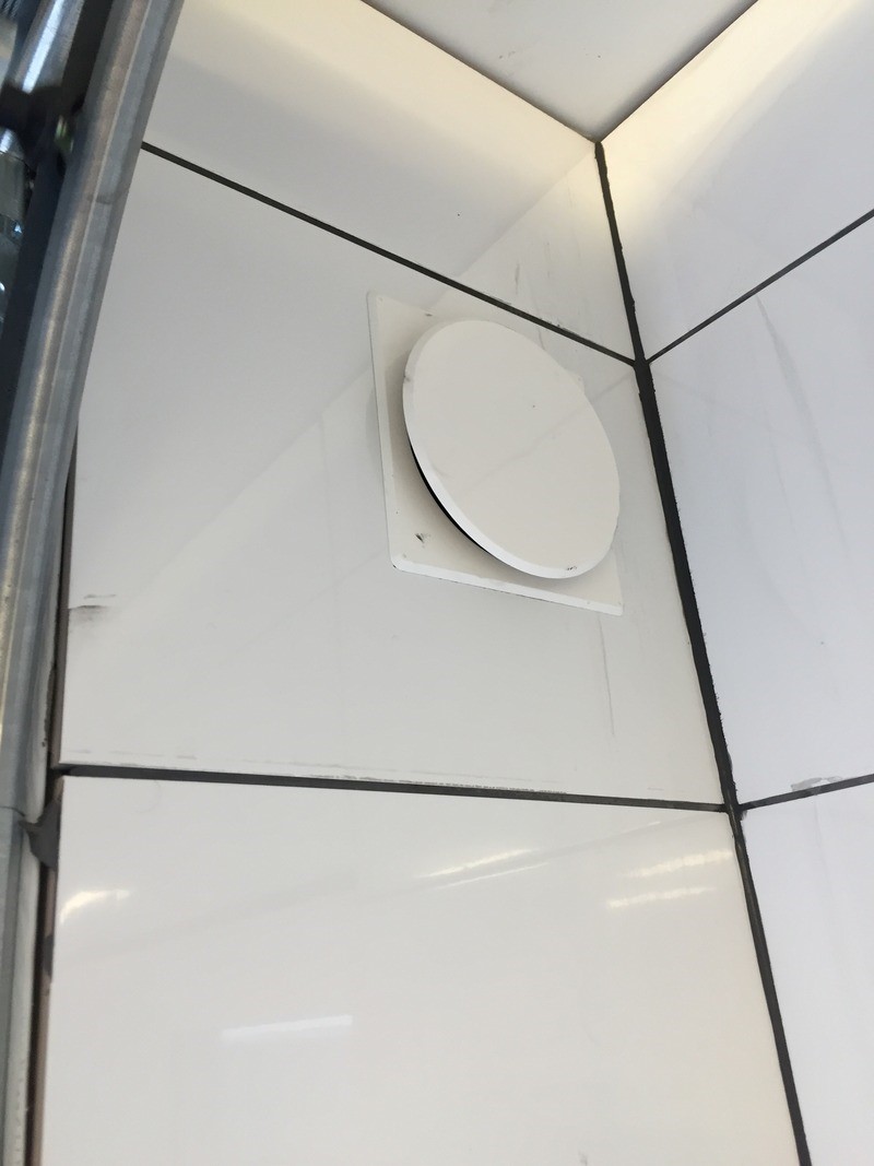

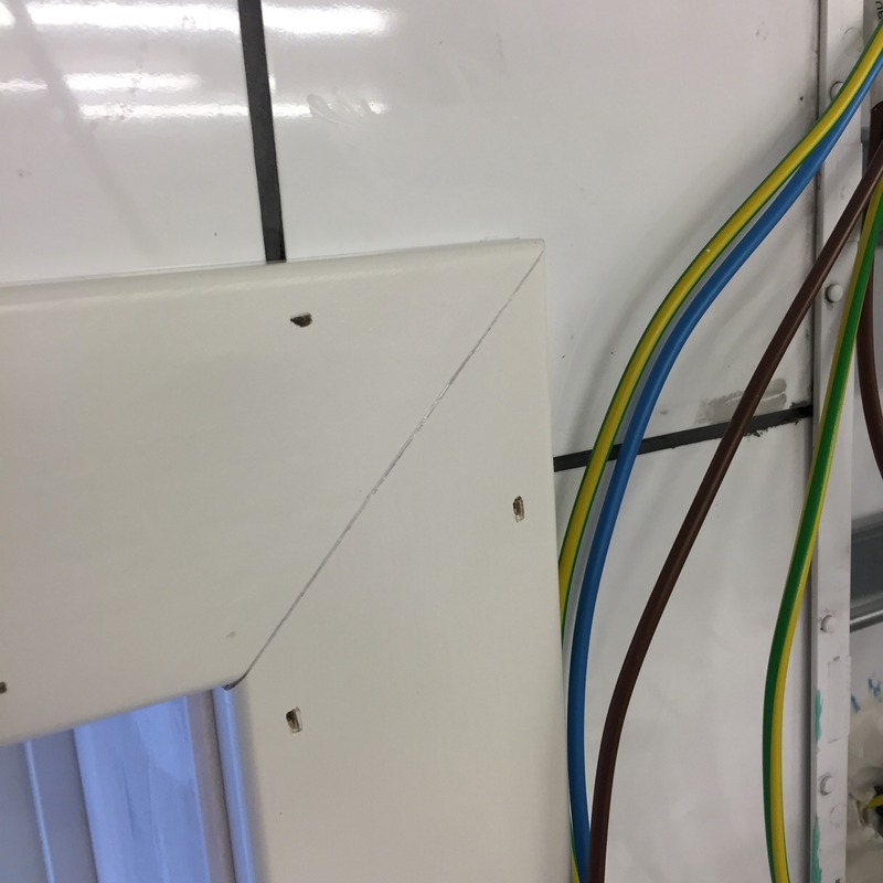

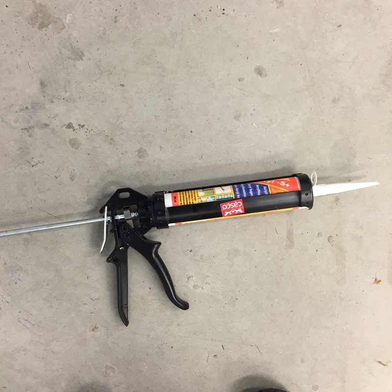

Monterte i ventiler. Fuget med tec-7:

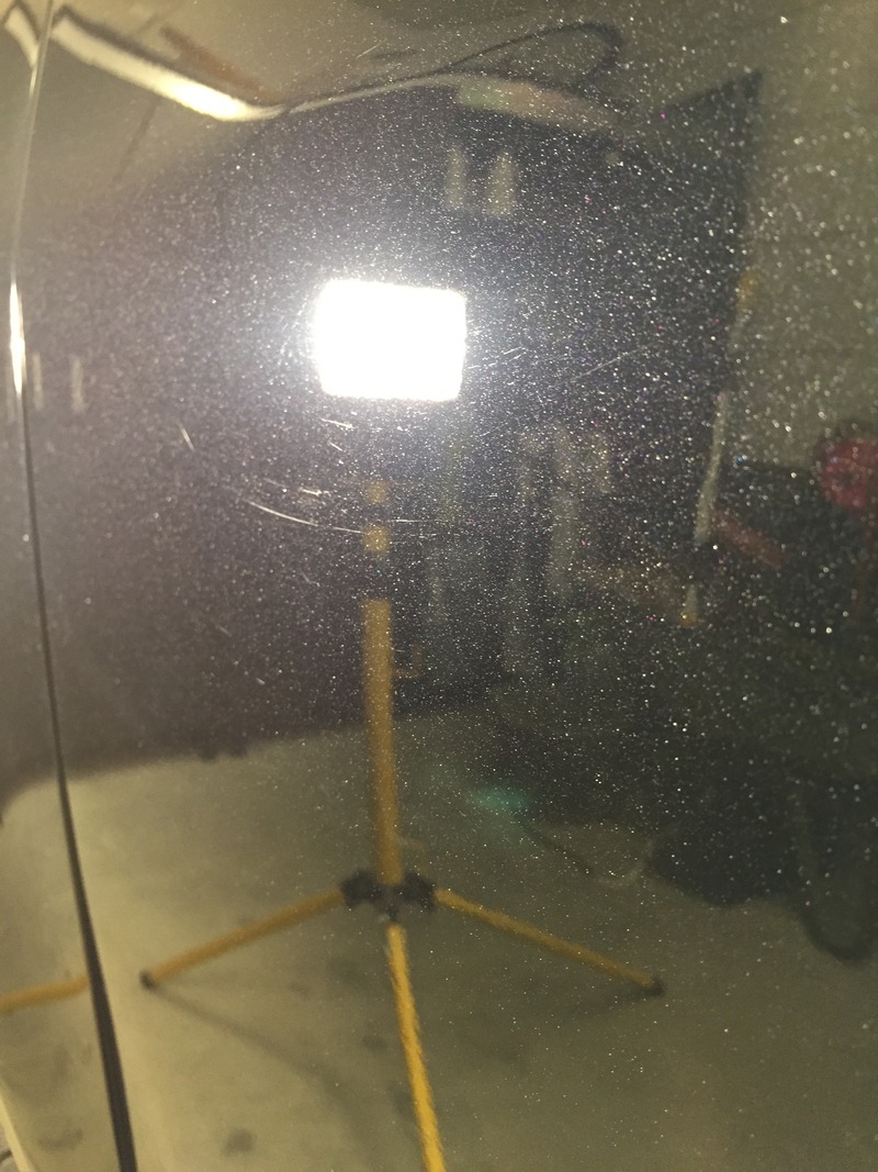

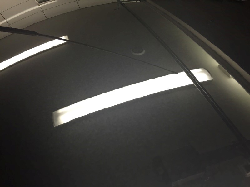

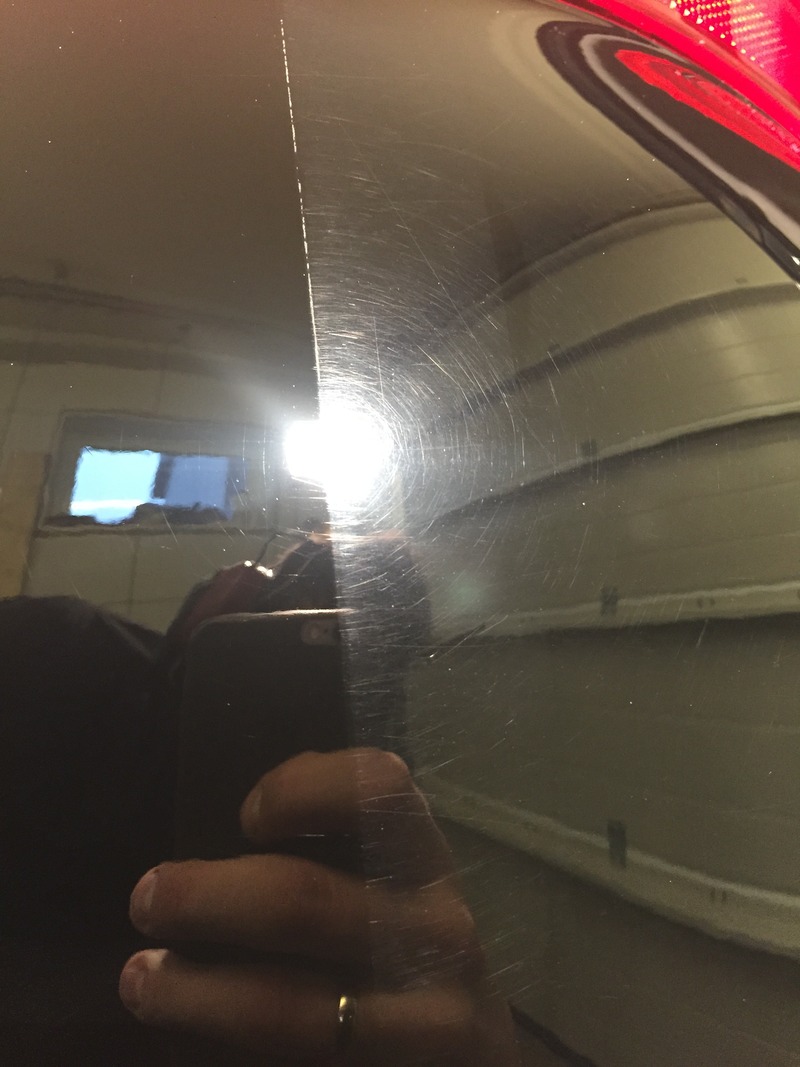

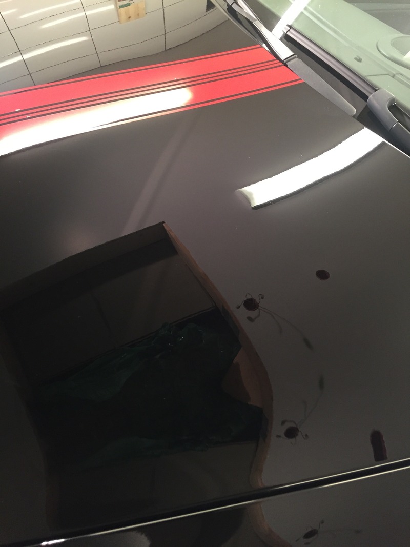

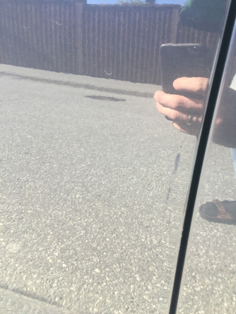

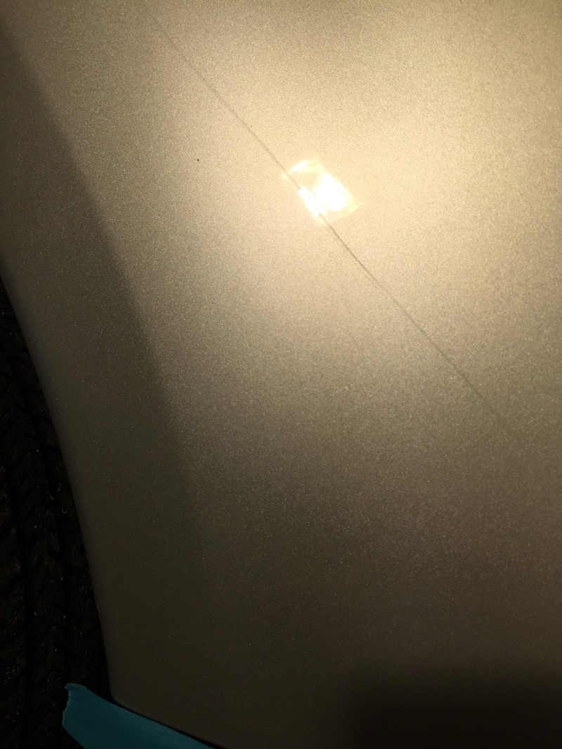

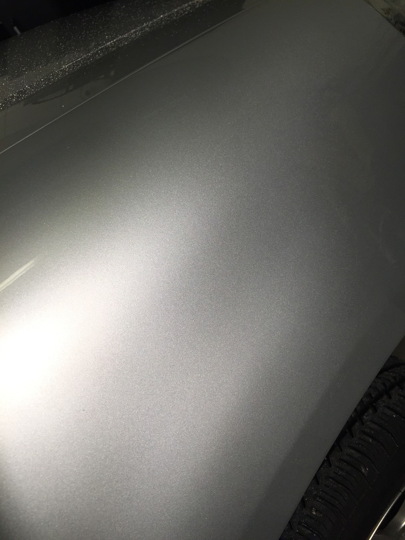

Oppdaget en ripe på egen bil:
Borte:

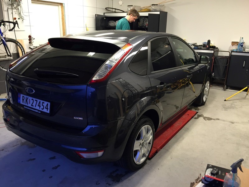

Inspeksjon av kundebil:

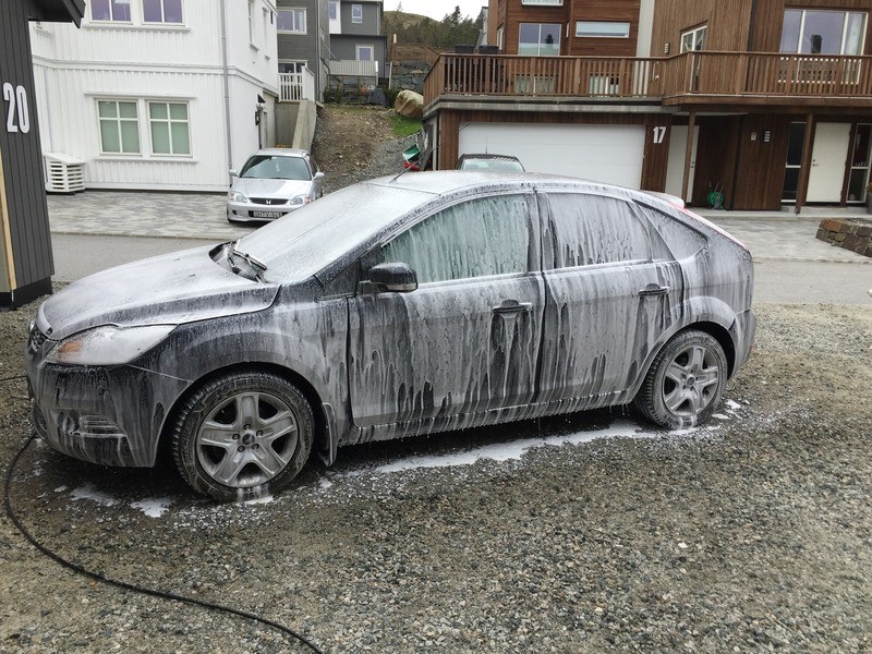

Vask:
50/50:
Ferdigbilder:

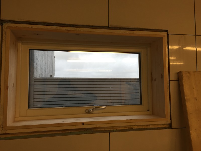

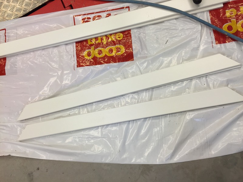

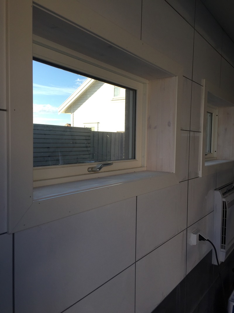

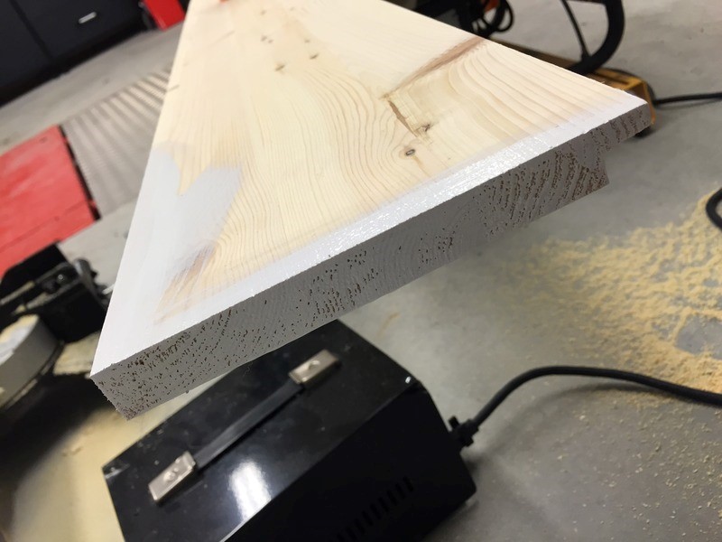

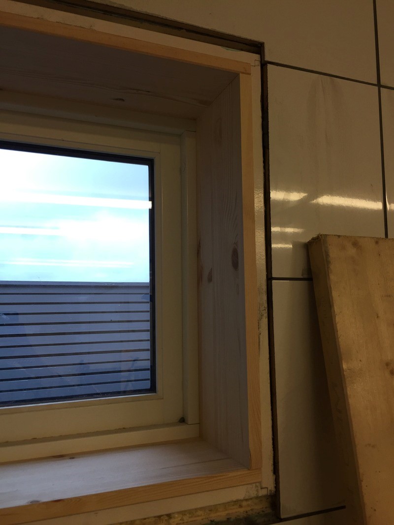

Bilder fra videre jobbing med foringene:
Kappet foringene:
Ribbet til riktig bredde:
Laget de trange for å kile de på plass:

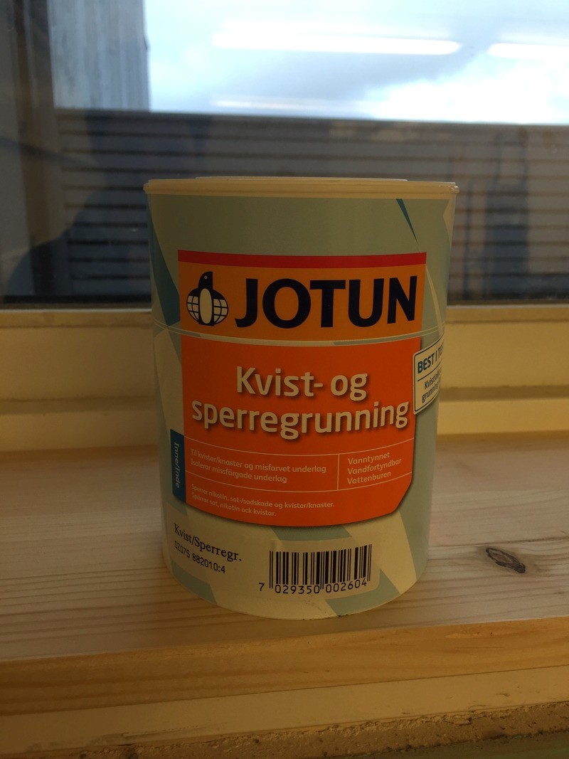

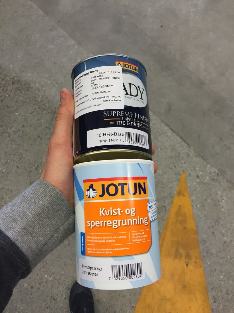

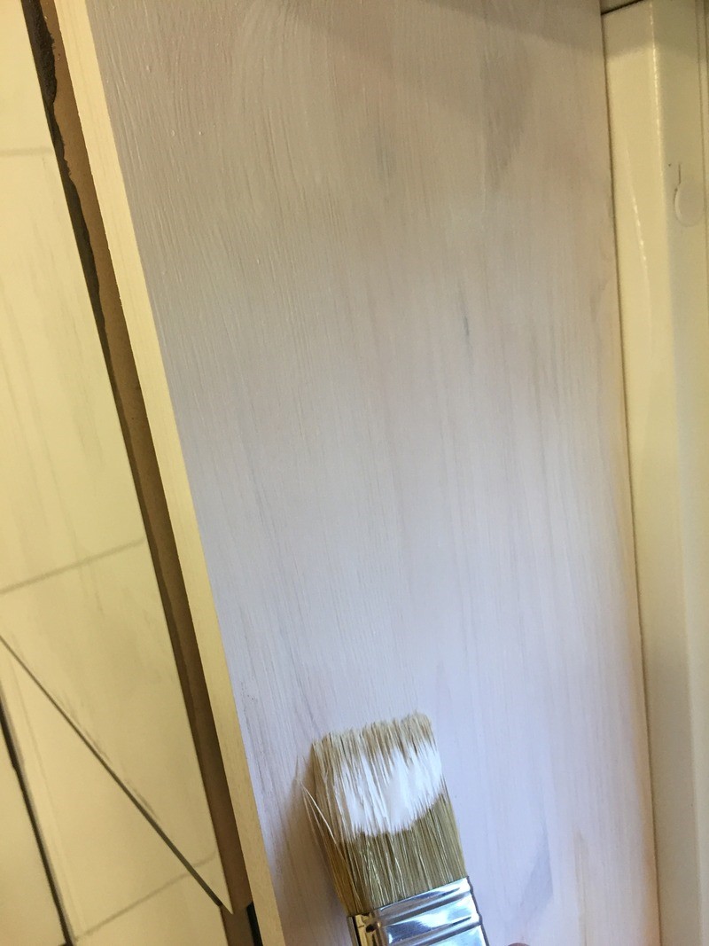

Grunningen jeg skal bruke. 1 strøk først, så på andre strøket tar jeg med også grunner vinduet:
Pensling:
Dørforing. Første strøk. Regner med at bunnen blir mettet på neste strøk. Monterer de når jeg har to strøk:

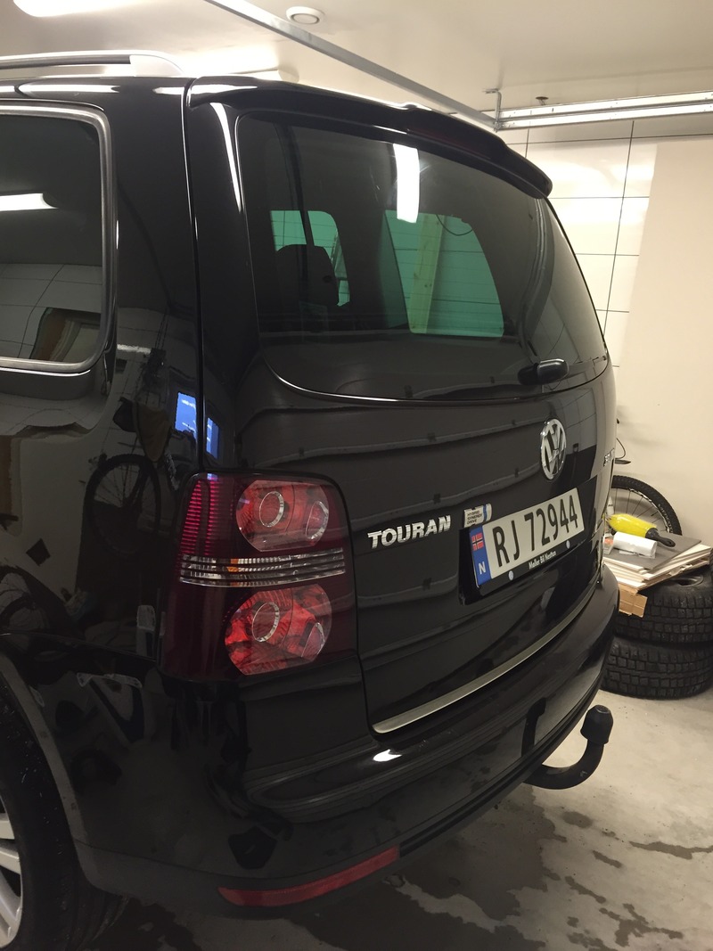

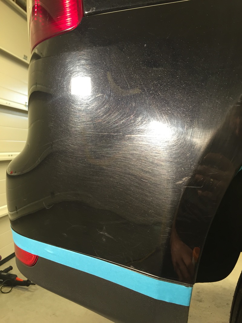

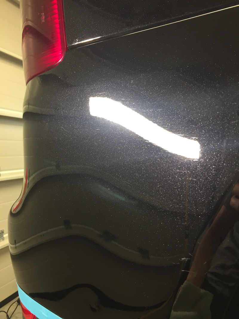

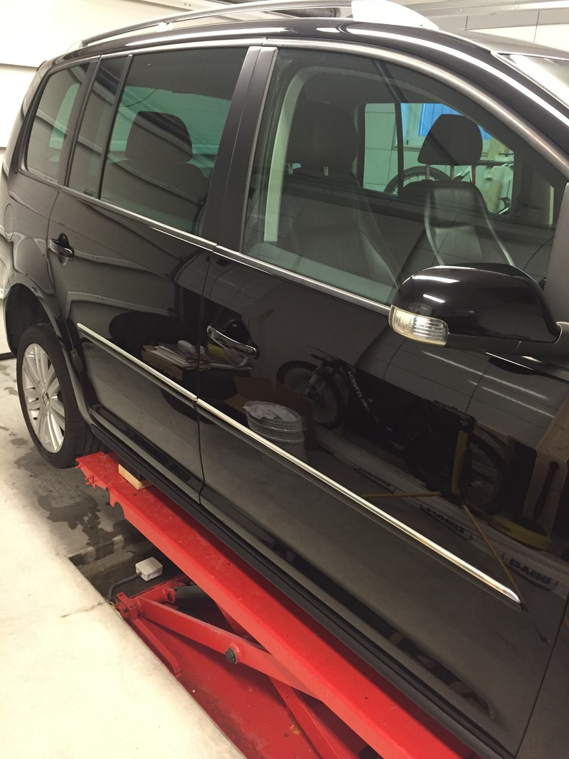

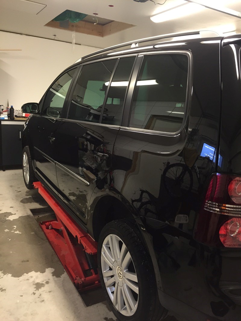

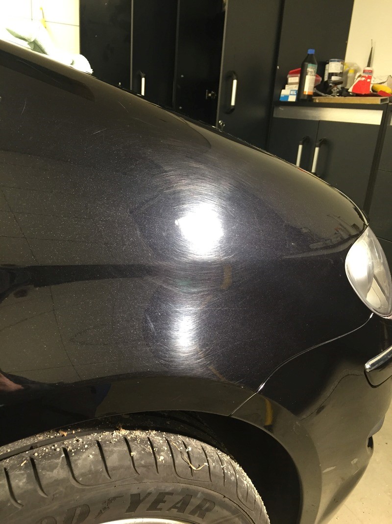

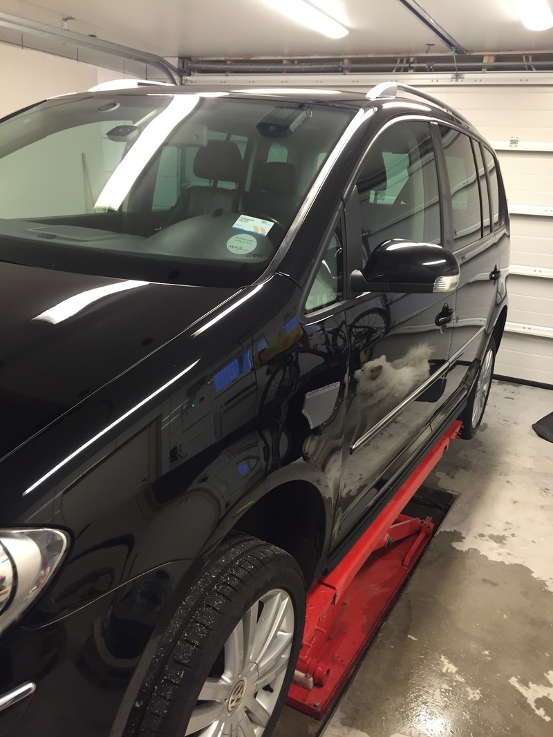

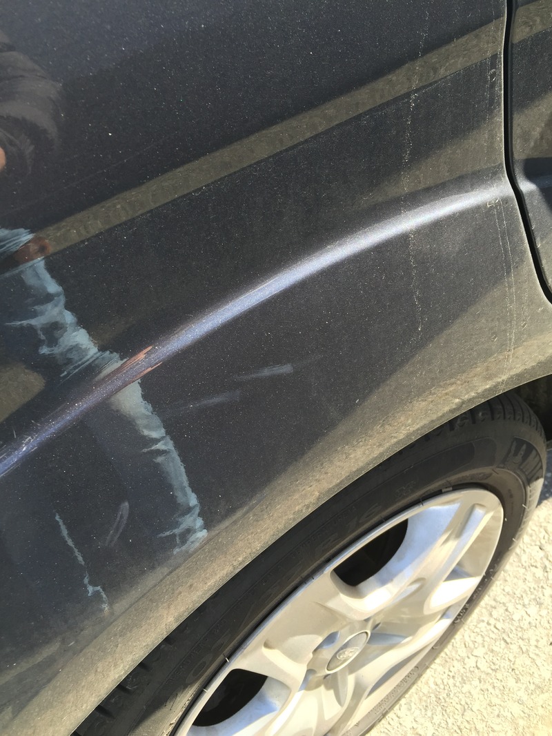

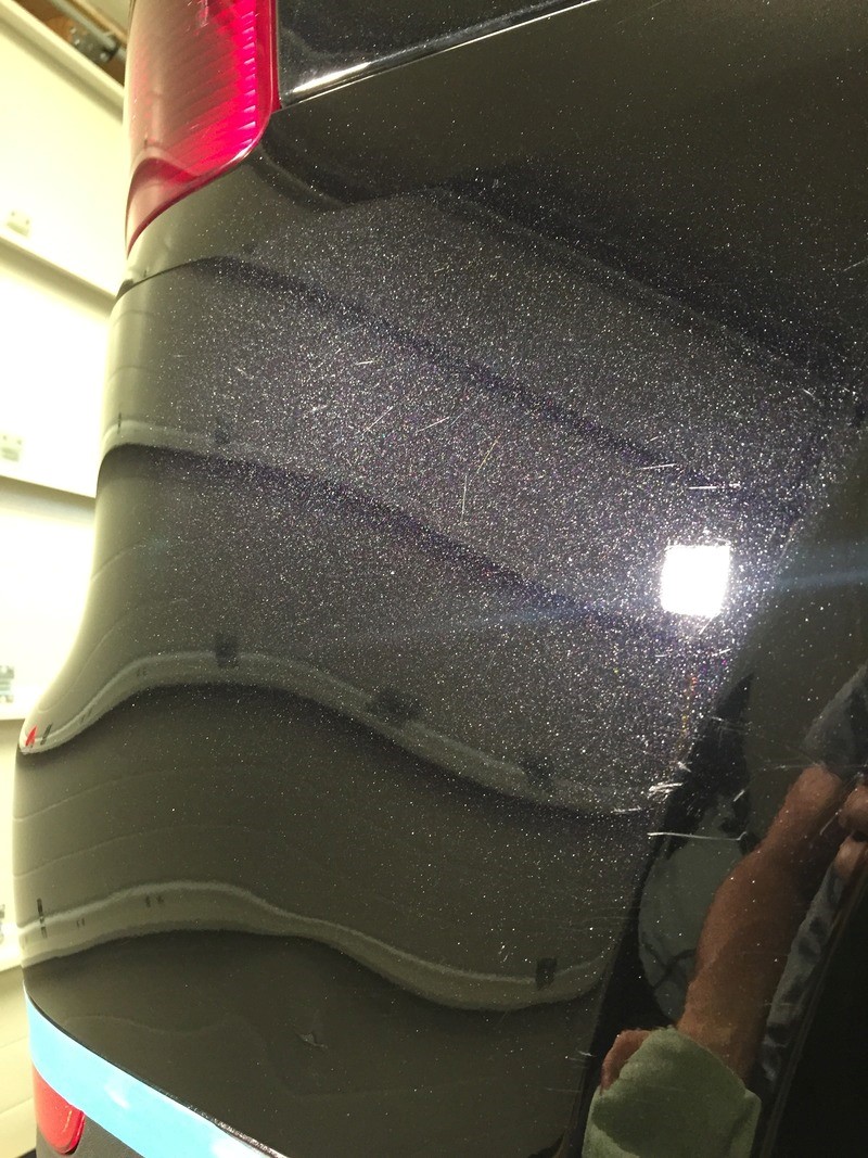

VW Touran 1 stegs jobb:
Bilen er av kategorien som bør ta 2 stegs. Mye dype riper og skraper, men eieren bruker bilen mer enn den stilles ut, så 1 stegs er godt nok. Ble enige om S17 og 1 stegs og S3+ kun et par plasser.
Dette ga et resultat som eieren selv er fornøyd med.

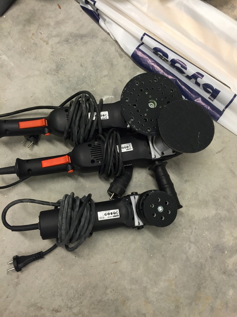

Trioen:
Høyre forskjerm før/etter behandling:
Høyre fremdør før/etter behandling:

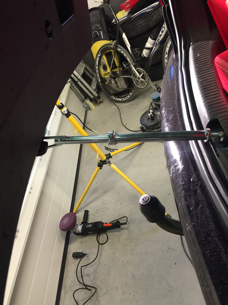

Geniale stag for å holde panset og bakluke stødig og i rett vinkel. Glemte før etterbilde:
Bakfanger før/etter behandling:

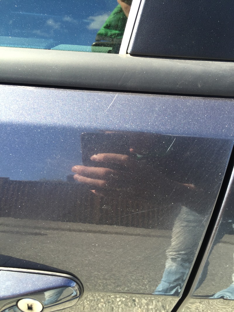

En annen dør. Disse var heftig slitt. Burde hatt 2-stegs, men ble betydelig bedre:
Ferdigbilder:

nemiarwen
Bra slitt den Touranen ja, men bra løft med 1-steg :)
Misunnelse på det garasjeprosjektet forresten  :wub:
pejourdan
Hehe, satt inn hybrid fra Toyota i den Touranen?? :D
Flott arbeid forresten!
Slike små riper som er igjen er ikke synlige for den vanlige mannen/kvinnen i gata så da er det greit at de ikke forventer mer heller.
Merker jeg brenner av utrolig mye tid på å få tatt alt slikt selv om det kun er avtalt en lett "shine".
It´s all about the details!
Bilpleielogg
Jourdan´s Automobile Spa
NeDD
Hehe, det er nok bare "dekal-trim". Er en 2,0 med 170hk, så den hadde friskt pådrag. :)
Man ser ripene i sol-glimt om man vet hvor de er, men det viktigste er at kunden blir fornøyd og får det de betaler for.
Når en 1-stegs kan ta mye riper, bli veldig blank og hologramfri så er det (desverre) mange som kun ønsker dette.

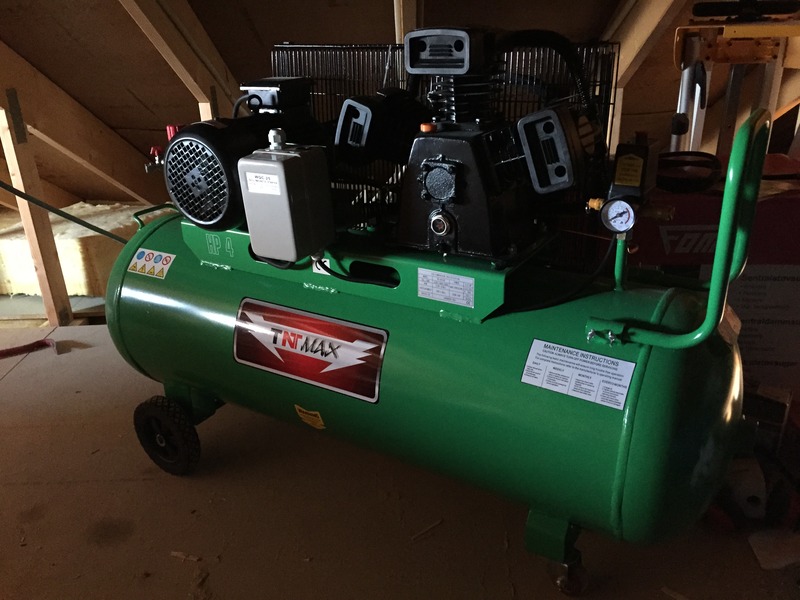

Fått montert kompressoren. Mangler bare å legge opp lufttilførselen og kjøpe meg kabeltrommel til å ha nede i garasjen:

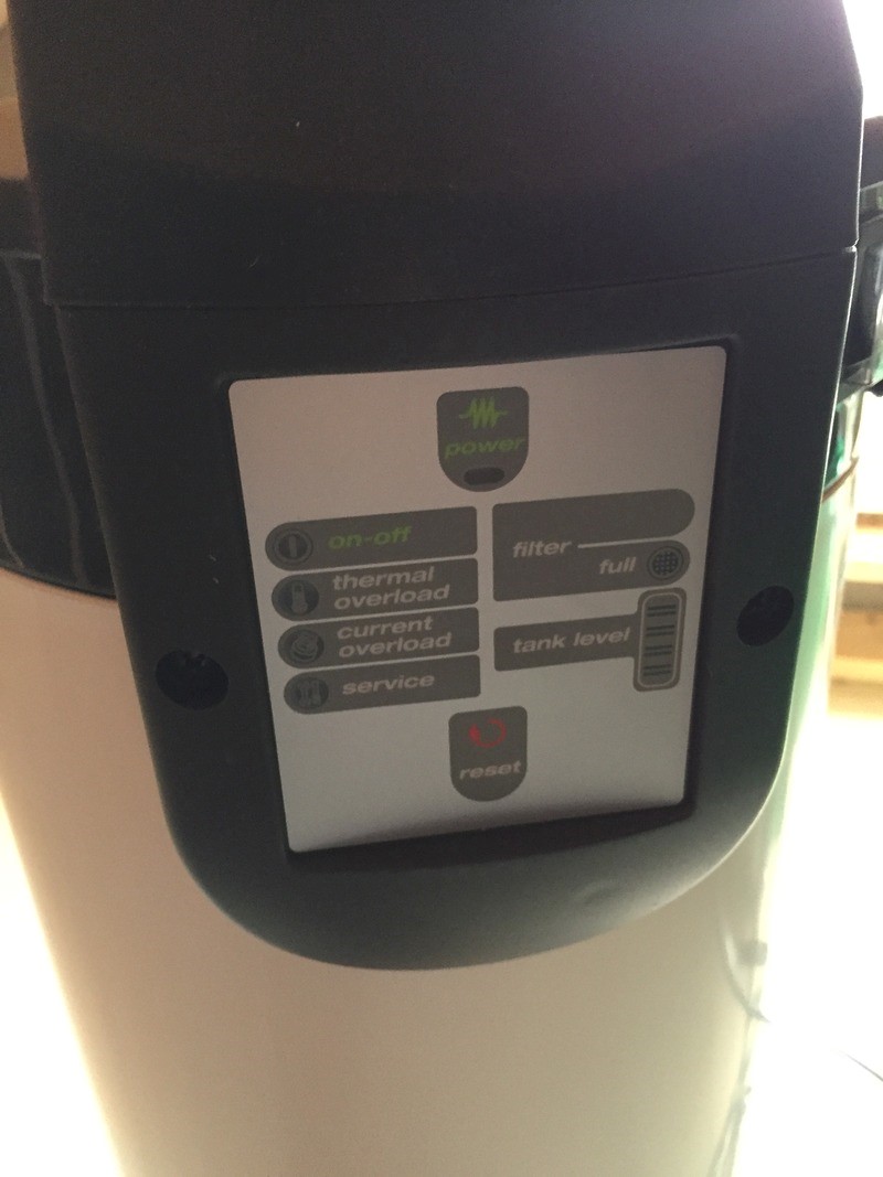

Sentralstøvsugeren pakket ut og klargjort:

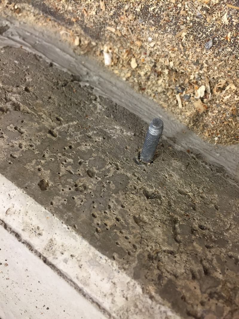

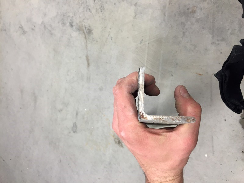

Plata til bukken har laget litt gnisselyder, så festet denne skikkelig og med gummiforinger:

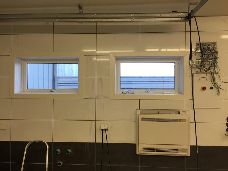

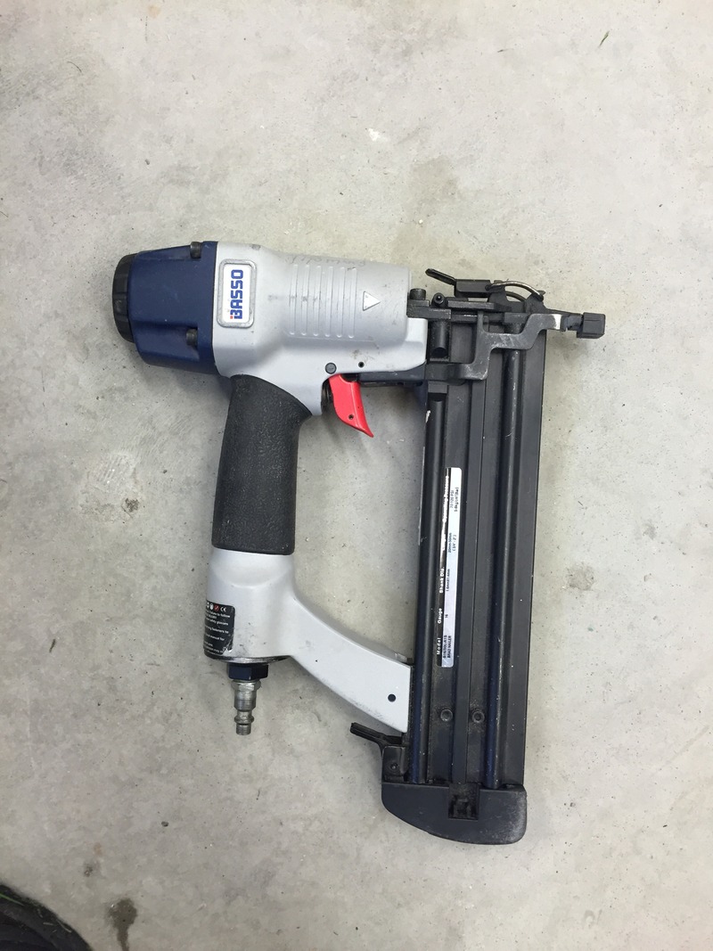

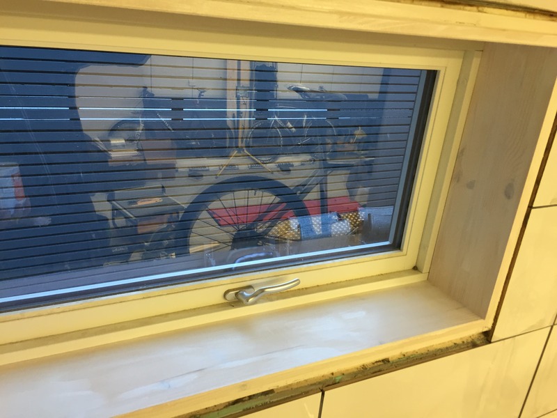

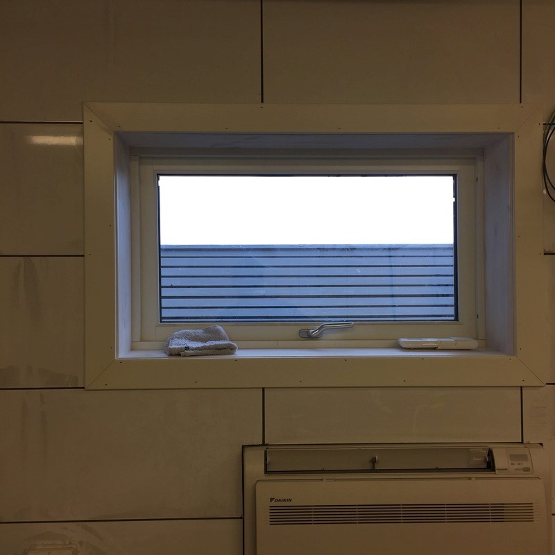

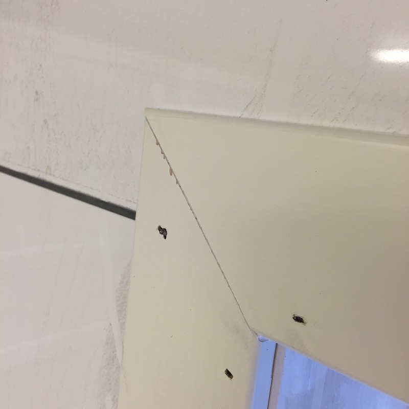

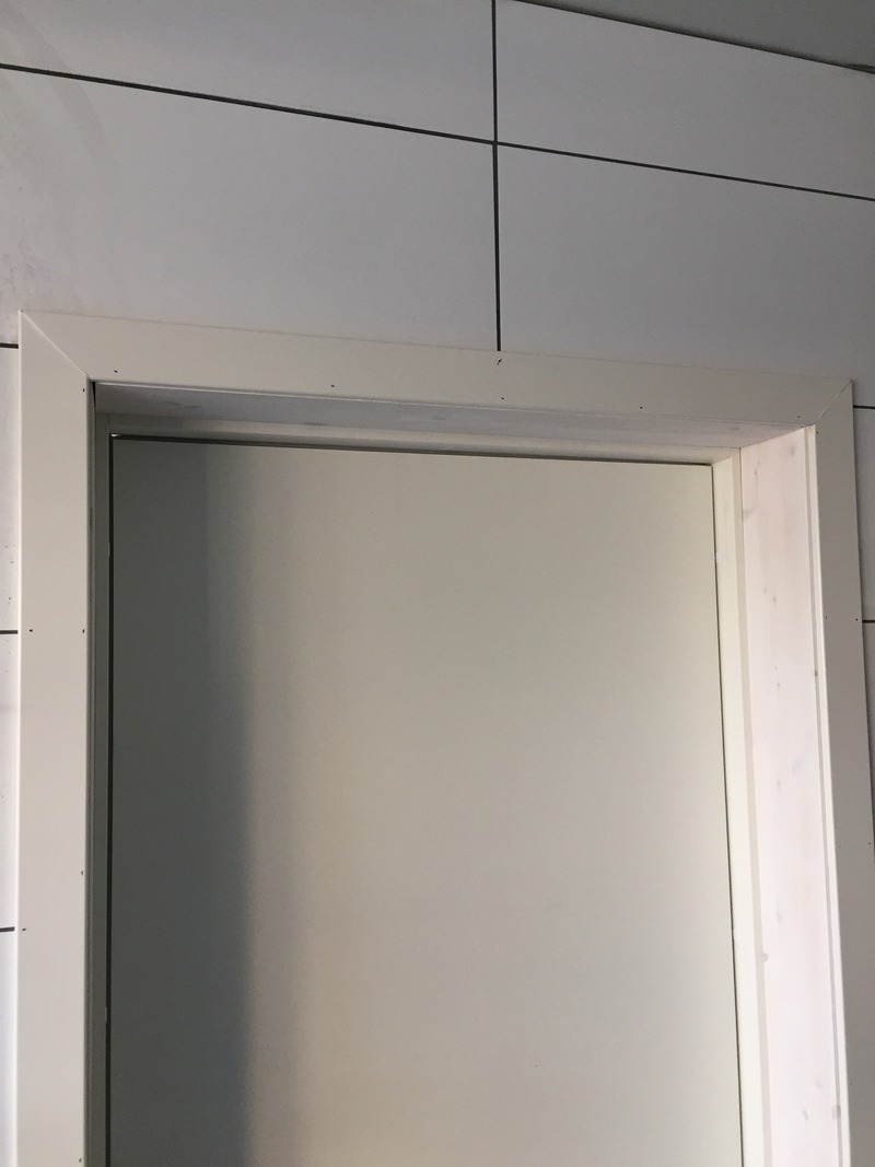

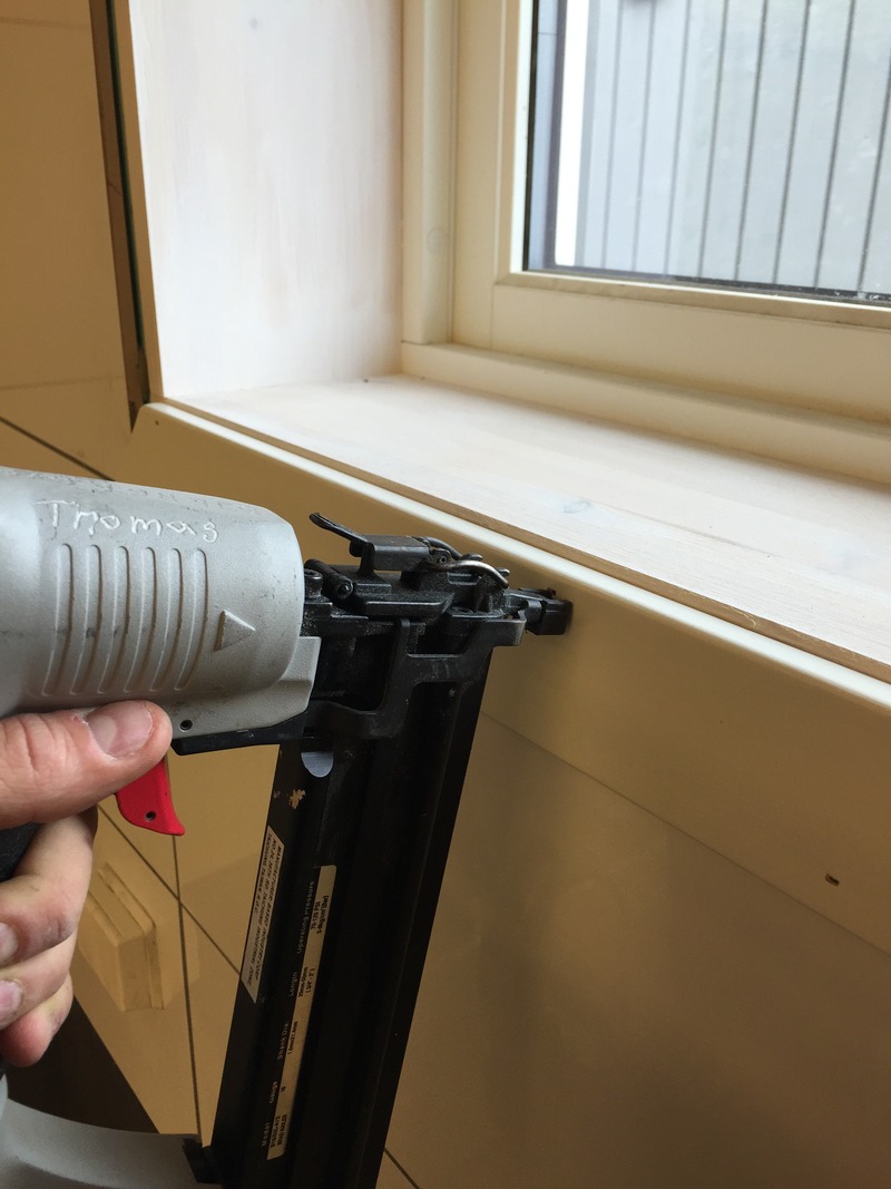

Listing av dør- og vinduer sto for turen:

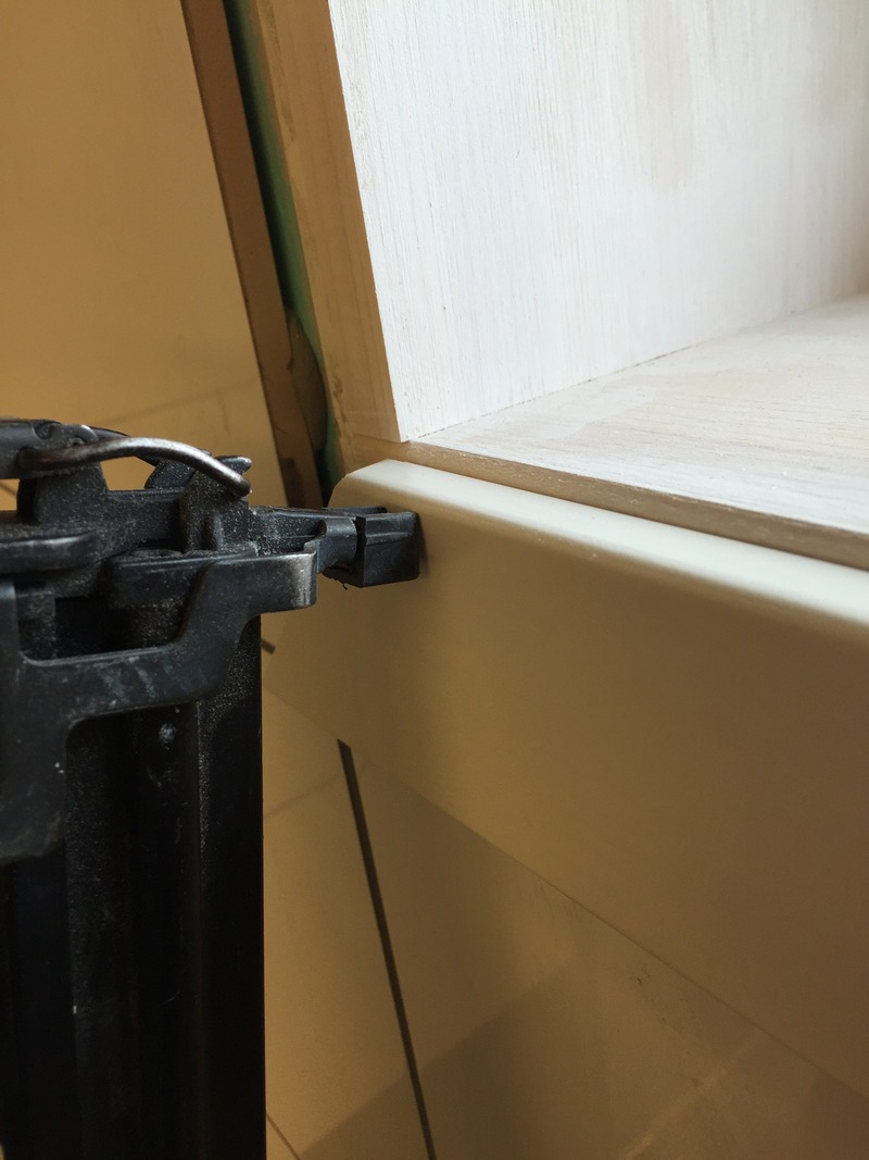

Lånte meg spikerpistol for anledningen:
Kappet til alt på forhånd:
Gøy med skyting:

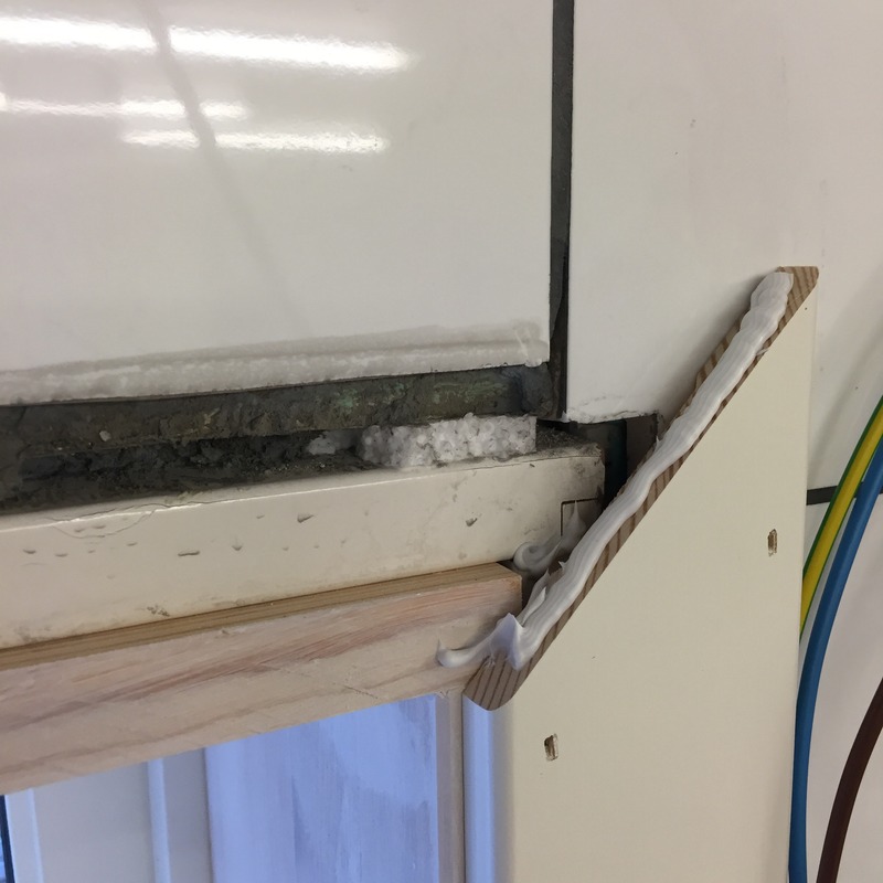

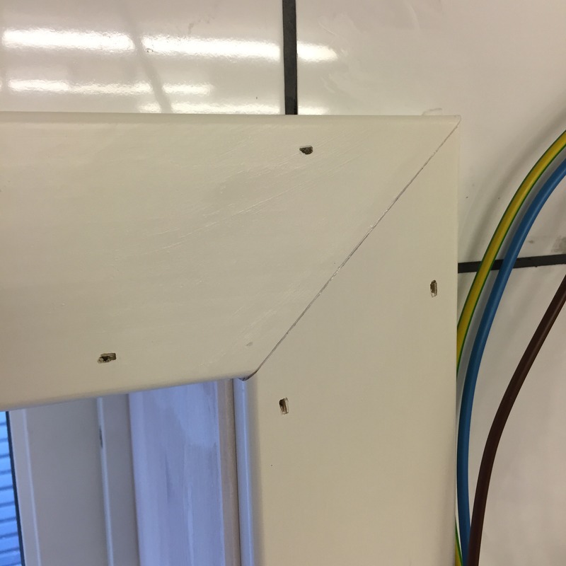

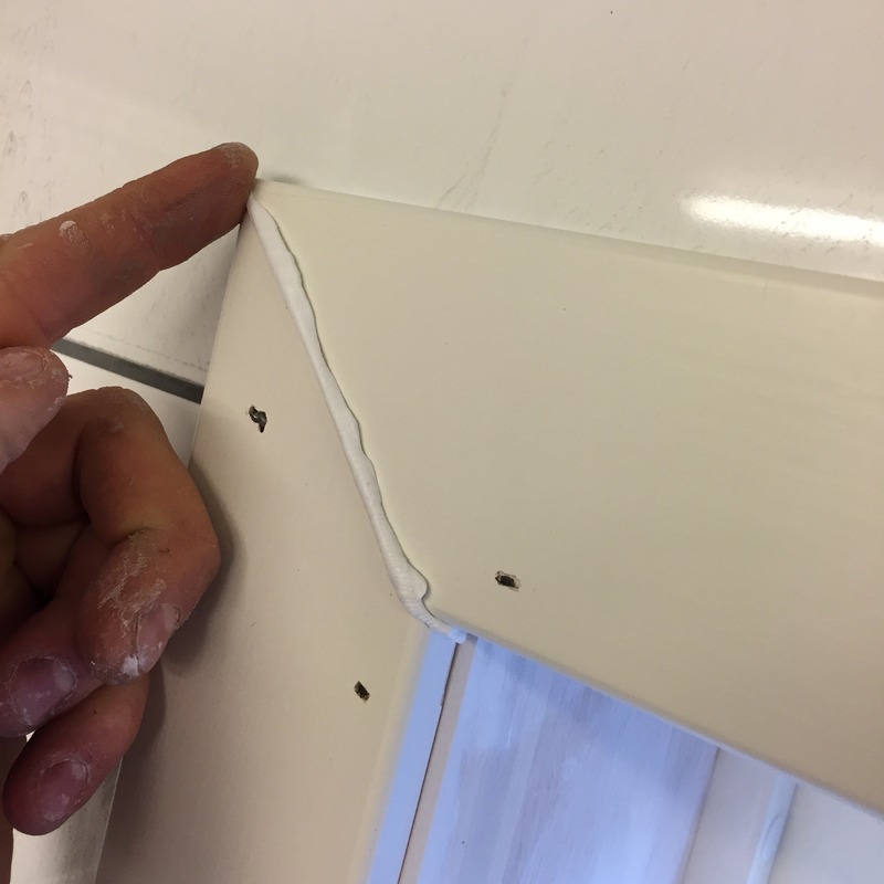

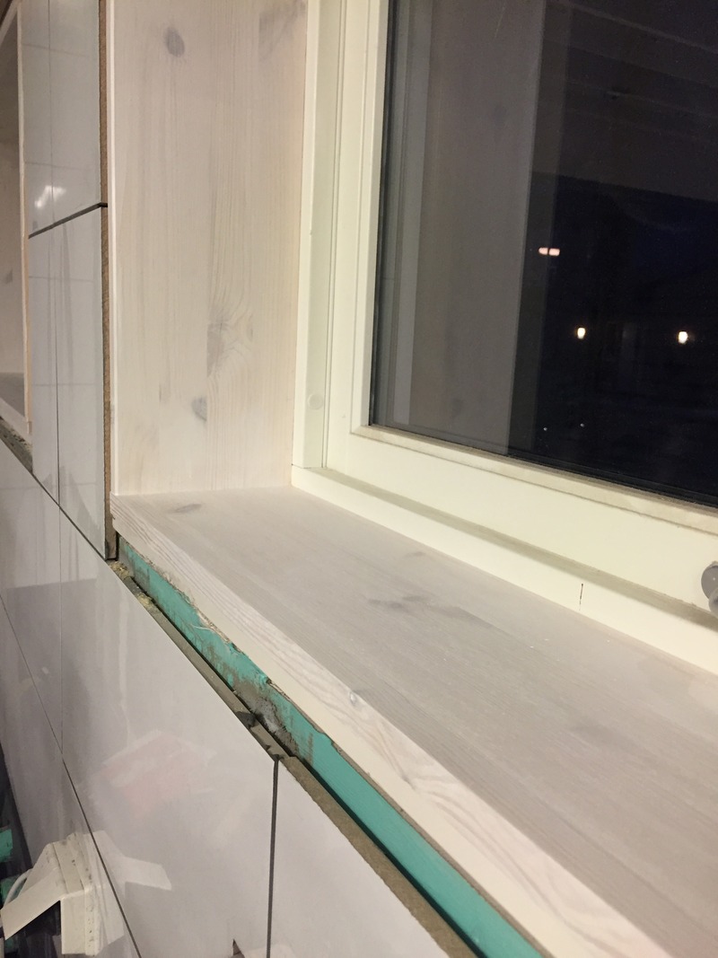

La akryl i hjørnene i tilfelle gliper og for å lime. Det ble det litt av, så fikk ro meg i land her:

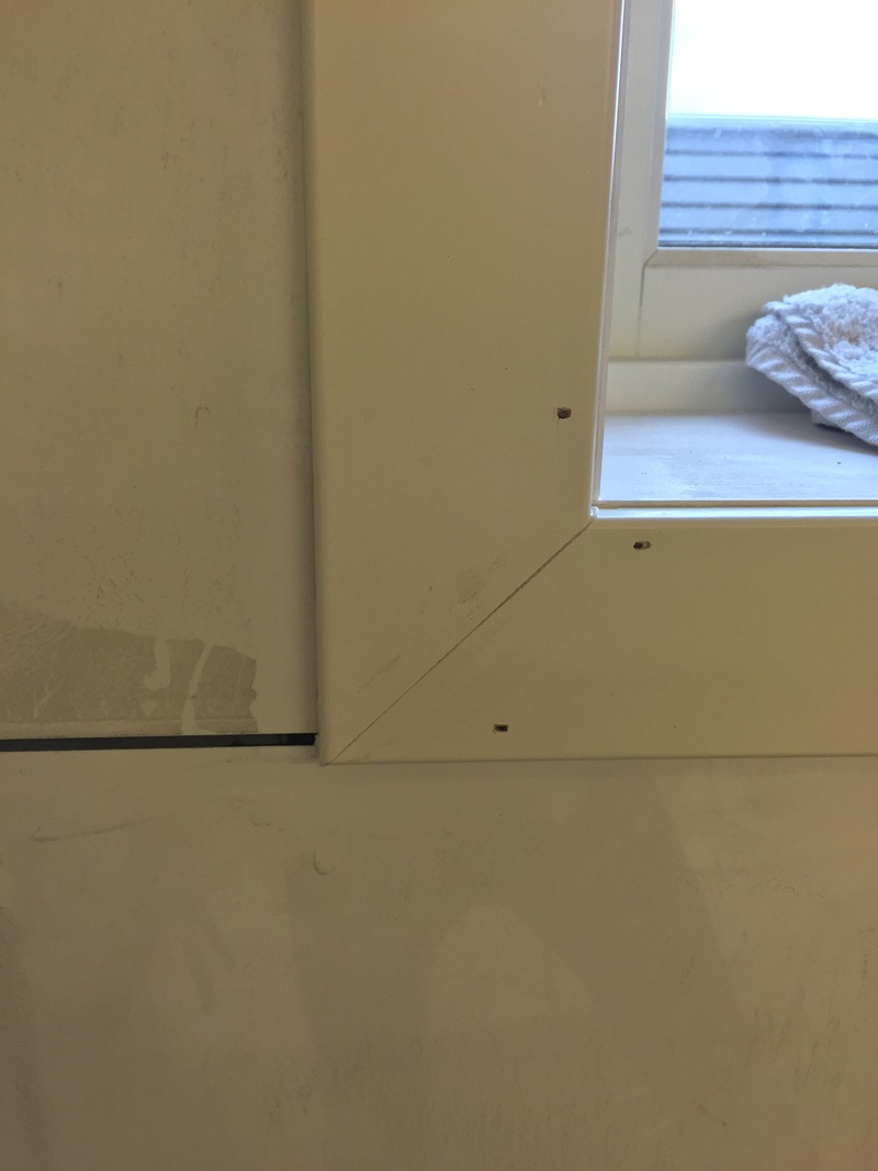

Ferdig med vinduene:

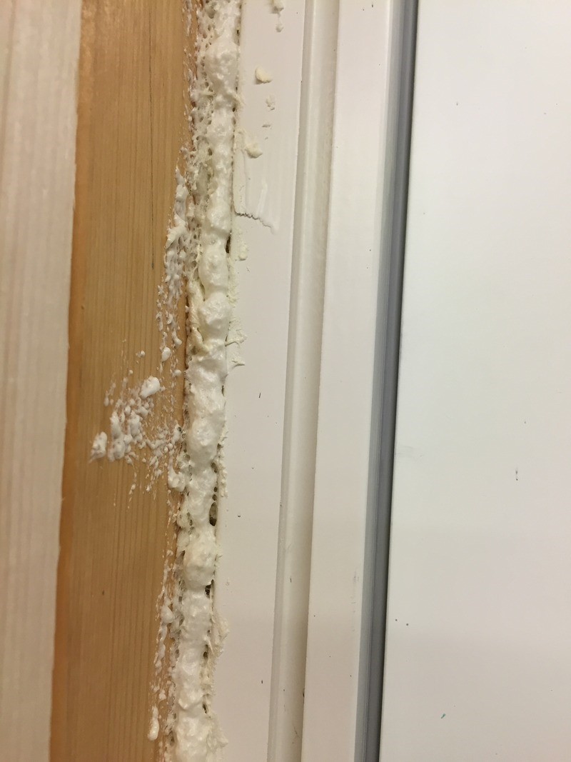

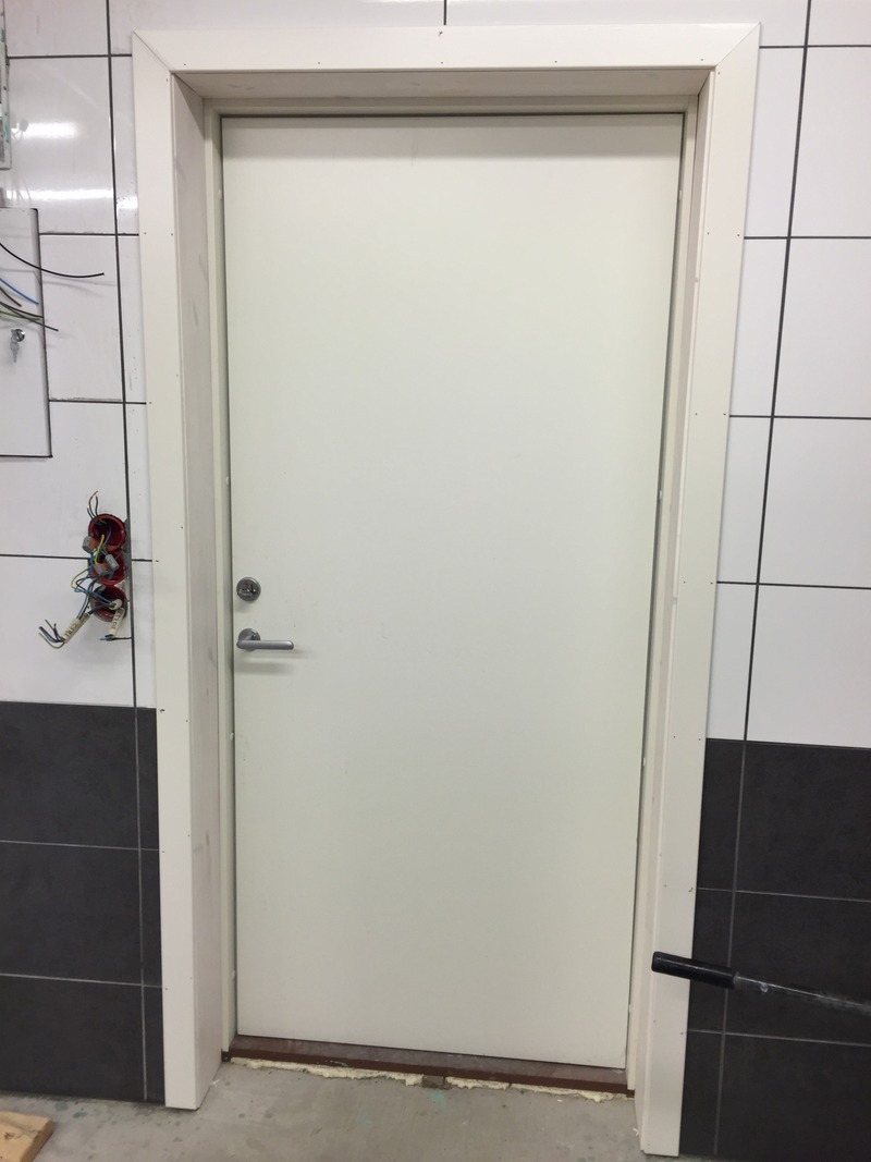

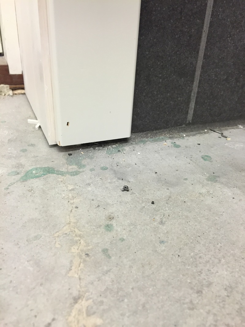

Skummet rundt foringene til døra og listet ferdig her også:
La en glipe på 6-7mm som jeg kan fuge. Slipper da at listene skal ta i gulvet og trekke fukt:

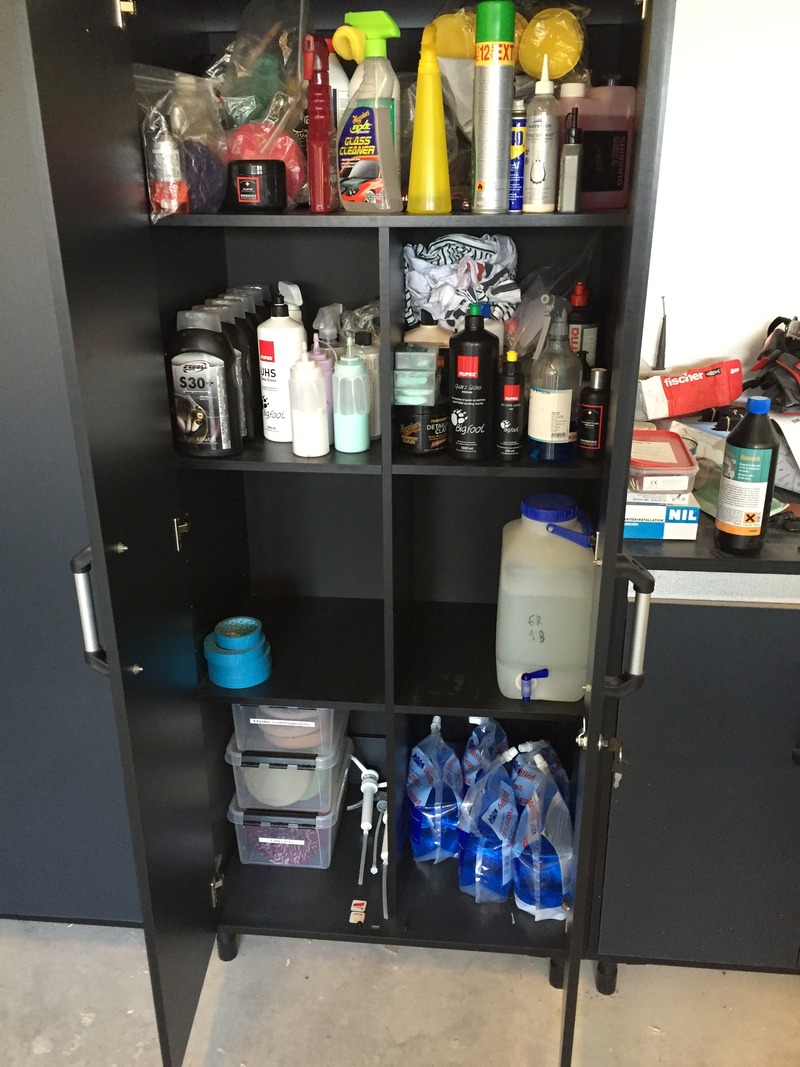

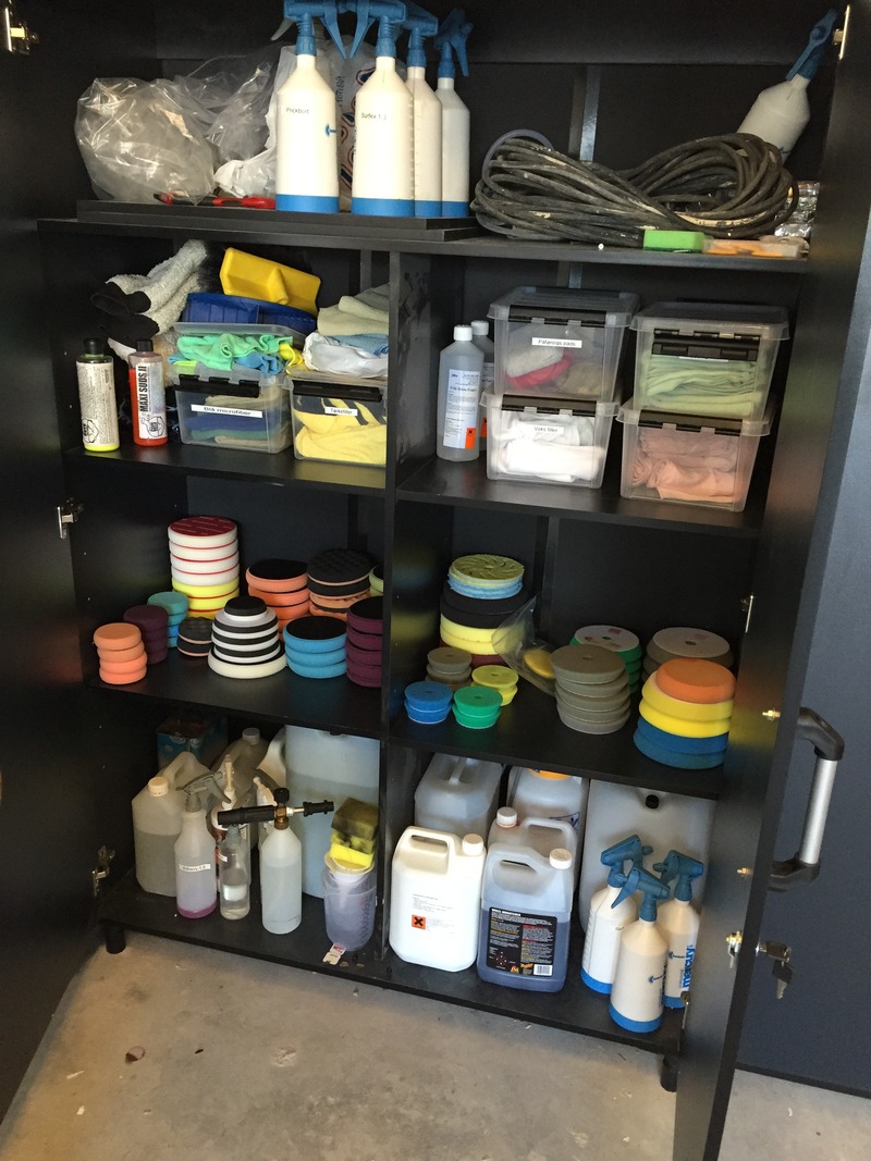

Fått noelunde kontroll i skapene:
