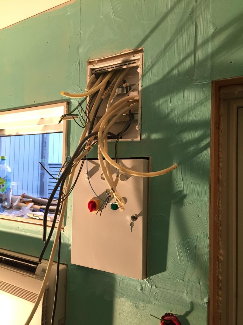

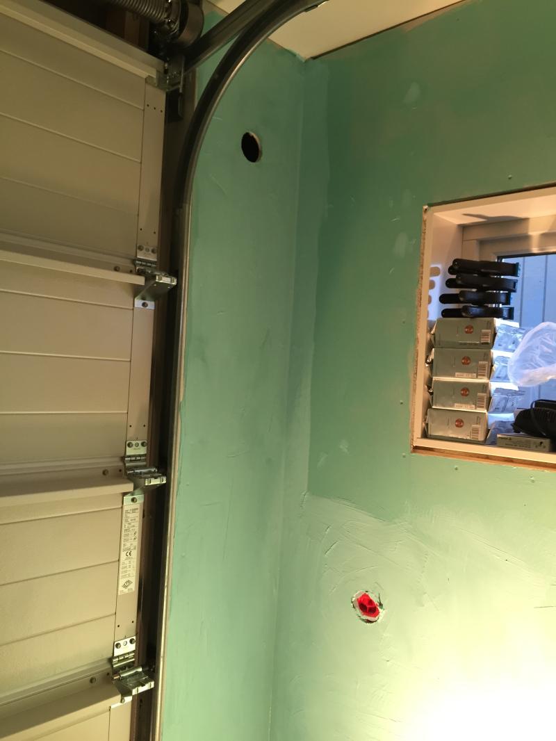

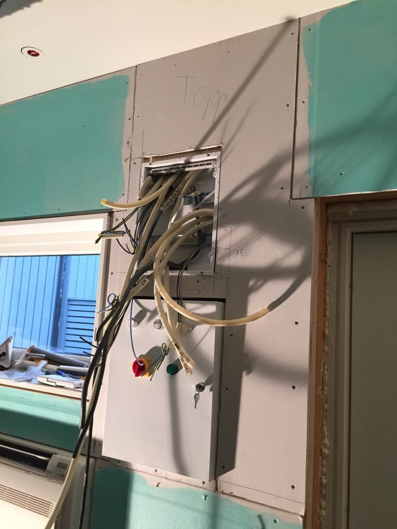

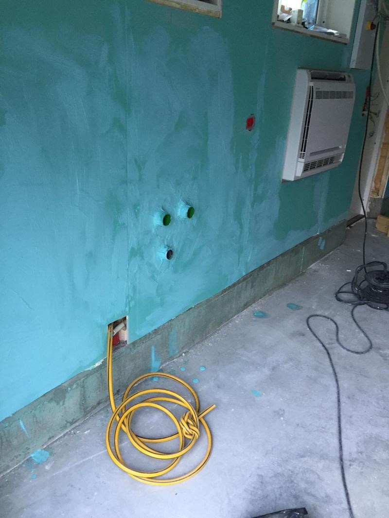

Tror du burde hatt på rør på pfsp kablene dine, ikke bra at det ligger uten rør.
Hvorfor det? Ligger da åpen pfsp mange steder uten problemer. Så lenge det sitter en pg nippel i gjennomføringen til skapet er det da null stress
Innføringene av trekkerør i sikringskapet og styreskapet er desverre ikke godkjent. Aller rør skal avslutter i skapmuffer inn i skapene. Skal du ha samsvarserklæring på elanlegget må dette fikser. Skulle du få kontroll av eltilsynet ved en senere anledning, må du åpne veggen igjen. De er strenge der.
Helt korrekt, det vil de tilte på Endret av polishduden
Fordi da slipper han mye arbeid ved evt omtrekking? Sier ikke han må, men når man har mulighet for det, hvorfor ikke gjør fremtiden lettere?
Ser poenget ditt uten tvil. Men sjelden det er behov for omtrekking av slikt :)
Det er jeg enig i. Men, om man er maks uheldig og det blir nødvendig så blir det mye jobb for noe som tar noen minutter å fikse mens veggen er åpen :)
Endret av mariusre
Hvilket DLE er veldig strenge på rørinnføringer i skap? Dette er nok individuelt fra kontrollør til kontrollør. Hadde det vert ett eller to rør ville det nok miligens sklidd forbi, men er det alle rørene blir det nok avvik ja.
Det er vanskelig å finne en hjemmel i FEL for å skrive avvik på det, men det er mulig. Meningen med tett skap er å forhindre brannspredning ved branntilløp i sikringsskapet, først og fremst. Uansett, så blir det naturlig å spørre etter dokumentasjon/samsvarserklæring om dette blir oppdaget, og dermed finne ut om noen står faglig ansvarlig for arbeidet eller ikke. Hvis ikke må hele anlegget reinstalleres av reg. installatør, eller så blir avviket en heftelse som følger anlegget i hele dets levetid. Veldig synd hvis det blir brann i sikringsskapet. Mer enn halvaparten av branner starter i el. anlegget, og forsikringsselskapet er flink til å hente ut åpne rapporter hos DLE. Det er offentlige dokumenter som alle kan be om innsyn i.
Når det gjelder PFSP i vegg uten rør, så er "ikke dette veldig lov". Det blir det samme som PR i vegg. Det er kun PFXP kabelprodusentene går god for kan legges i vegg uten rør.
Det finnes dog unntak, dersom ikke annet er mulig. Dette har DSB presisert nærmere i elsikkerhet 71: http://www.dsb.no/Global/Publikasjoner/Andre/Elsikkerhet/71.pdf .
Hvis det ikke vil lette omtrekking senere å ha rør på kablene der, så går det jo greit uten.
Strekkavlastning er god nok grunn siden røra fint kan stikke av eller strekke kabel i worst case scenario.
Hva angår PFSP i vegg er det ikke noe problem. Jeg driver av og og skal bytte skapet i kjellern nå. Der oppgraderer jeg til OV32 og en S/A jordfeilbryter til å beskytte kabelen fra skap til skap. Gidder ikke rive halve huset for å tilfredsstille regelryttere kjenner jeg.

PFXP kabelene ble tatt litt lettvindt, men det er det en grunn for. To av kablene er for å ha mulighet til utendørs punkt rundt terrassen i senere tid. Boblebad og evt gapahauk e.l. Vet aldri om dette kommer, og de kablene ligger fortsatt nedgravd og ikke i bruk.
Inntakskabelen sitter bom stuck fra elle vinklene den har via huset, så når jeg sto og vurderte om hvordan jeg skulle gjøre når jeg skulle ha den til skapet så fant jeg ut at det var ikke vits siden den ikke kan skiftes ut, og at jeg ikke hadde borr til 50mm trekkerør heller. Vil tro at jeg får gehør for denne.
Når det gjelder mangel på muffer i skapet så var dette litt sløvt. Skapet hadde ikke muffefester i topp, bare lange plater som knakk lett. Så når de knakk av, så skar jeg ut hele greia heller, og går vell langt i å si at det blir branntett med å fuge rørene pent, rett, fint og fast i toppen av skapet. Man får det man betaler for. I dette tilfelle gikk jeg for et skap som nok var litt for pinglite + det var 50/50 skap om man skulle ha det som innfelt eller påvegg skap. Det er nok noe av grunnen.
Selve koblingen skal jeg ikke utføre selv. Kun alt av trekking og montering.

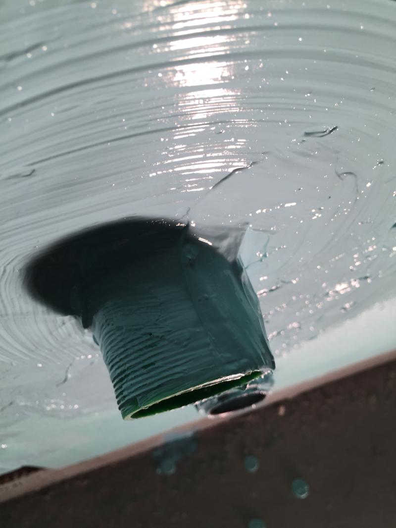

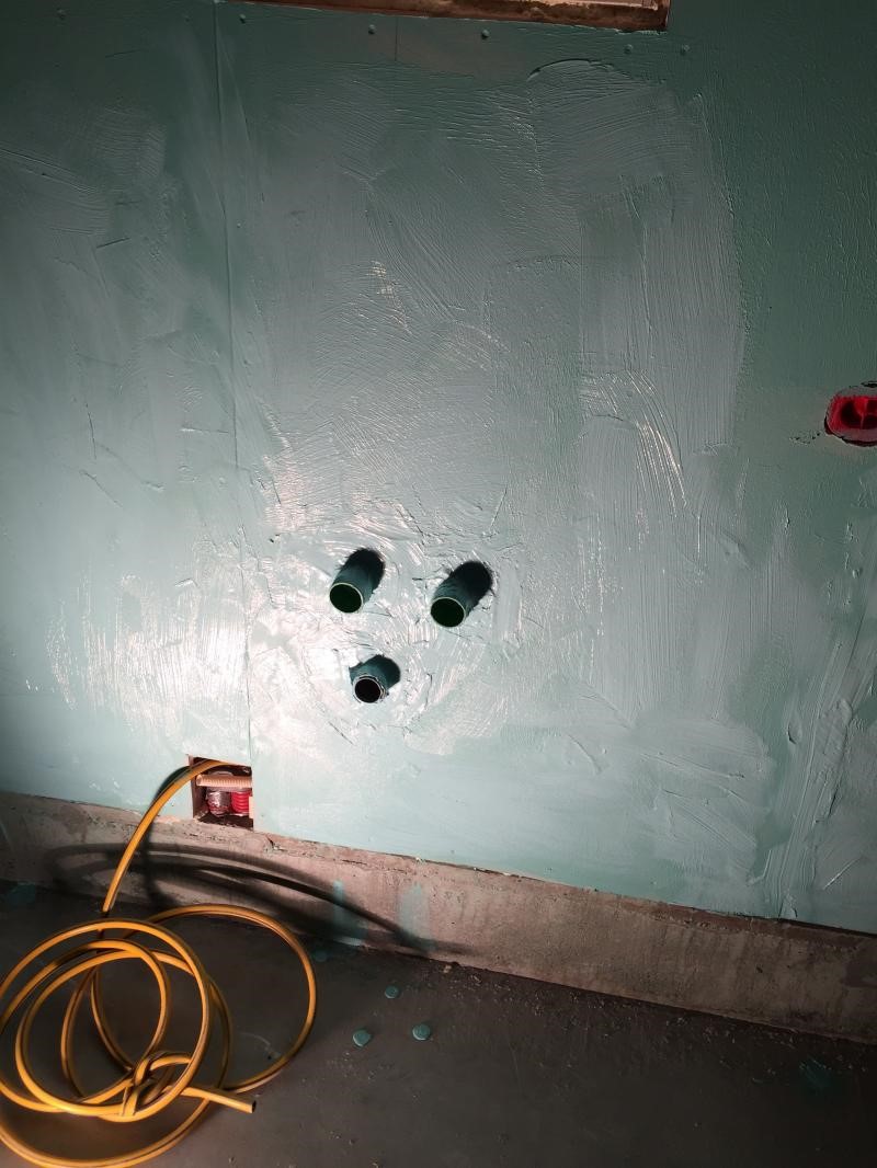

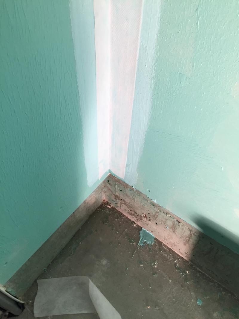

Fikk på siste gipsplata rundt skapene og smørt membran:

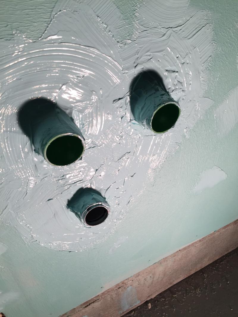

Smurte videre med membran og laget mansjetter til rørkoblingene:

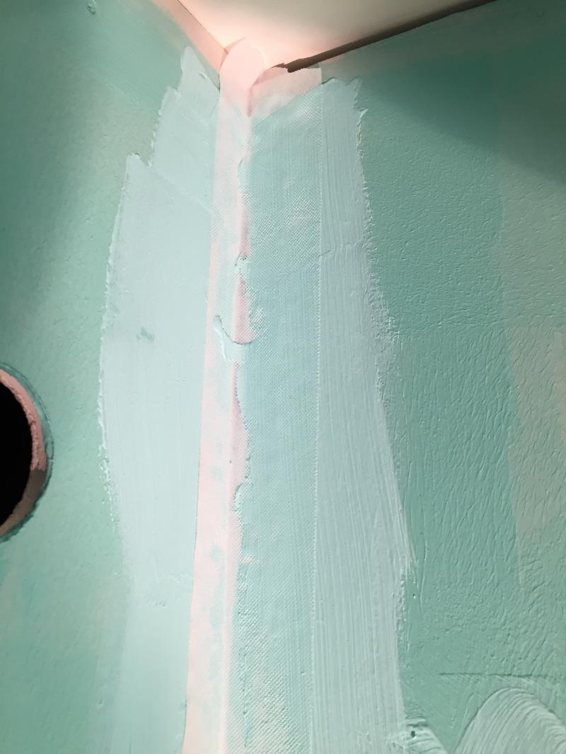

Begge hjørnene ble forsterket med duk lagt i våt membran og med membran over igjen. Våt-i-våt som det heter:
Skal sjekke i kveld om jeg syns det er tykt nok med membran, spesielt i det som er fuktsonene.
De andre områdene hadde det holdt med grunning, men siden jeg ville ha det litt ekstra sikkert ble det membran. Om jeg gir meg selv klarsignal kan jeg henge opp en lekt på samme høyde rundt hele garasjen slik at det er klart for å montere opp flis nr to fra bunnen av. Den nederste flisen skal plassere helt til slutt, da jeg må løse overgangen mellom betong og gips, samt smøre membran og få dette skikkelig.

Angående tetting av sikringskap så er jo DLE på inspeksjon ganske opptatt av det.-Nå er jo ikke sjangsen for at de dukker opp plutselig så stor, dem har vel kun krav på seg om å være innom hvert 25 år eller noe,
Blir vel også firma som skal koble dette som må gå god for løsning med løse rør inn i skap....
Men, er vel en smal sak å lage seg en ny alu/stål-plate for eks topp til skapet, lage de hullene man trenger, sette i skapmuffer for rørene slik at alle rør termineres korrekt, og så skru fast platen fra innsiden? (er hele toppen av skapet borte/skjært ut, så lag 2 knekker på platene og skru i sideveggene)

Det skal vel være 2 lag med membran på det hele. Det blir da 3 ved hjørner og ved mansjettene siden det blir lagt våt i våt.
Har du noe igjen. Bruk det opp ved våtromsonene. Ingen vits å spare på det med mindre du skal bruke det andre plasser.
Du har nok kontroll på dette, som med resten av prosjektet :-)
Fantastisk garasje du får deg!
Jepp, har to lag, og ekstra over skruene. Jeg har membran laaangt utenfor fuktsonene, så det skal gå bra. Har igjen 10kg til å ha i bunn, om det ikke er nok så kjøper jeg en liten bøtte til.
Anyways, blir jo flott å ha garasje som kan brukes som vaskehall. B)
- Dette var mer "meg" løsning på problemet. Takk for tips. :)

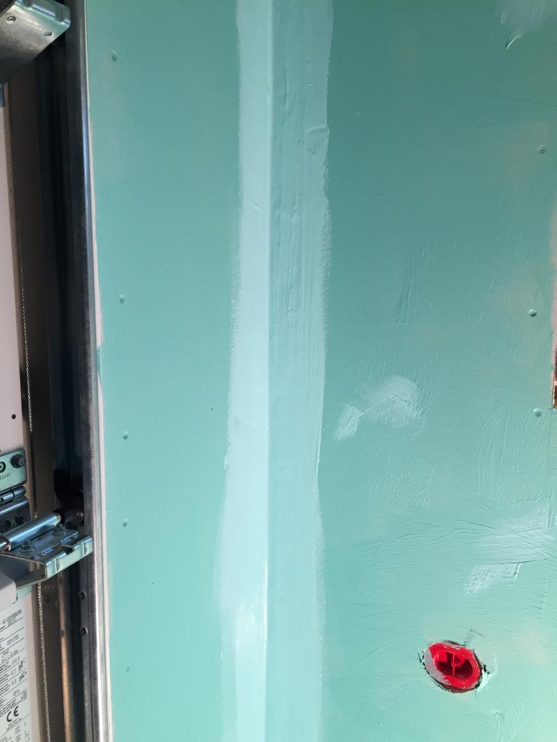

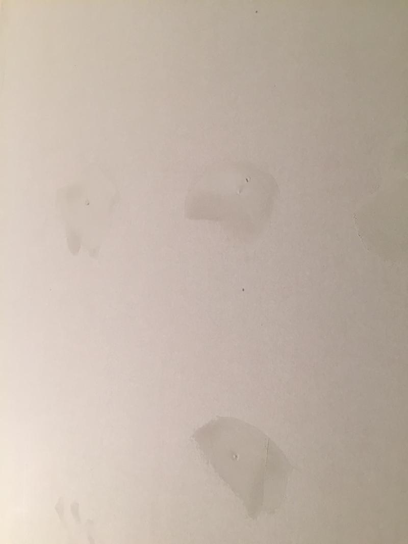

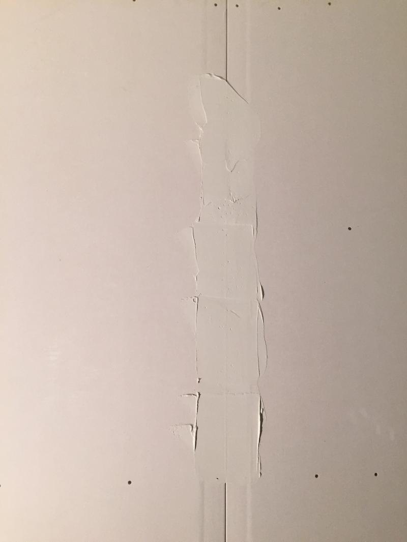

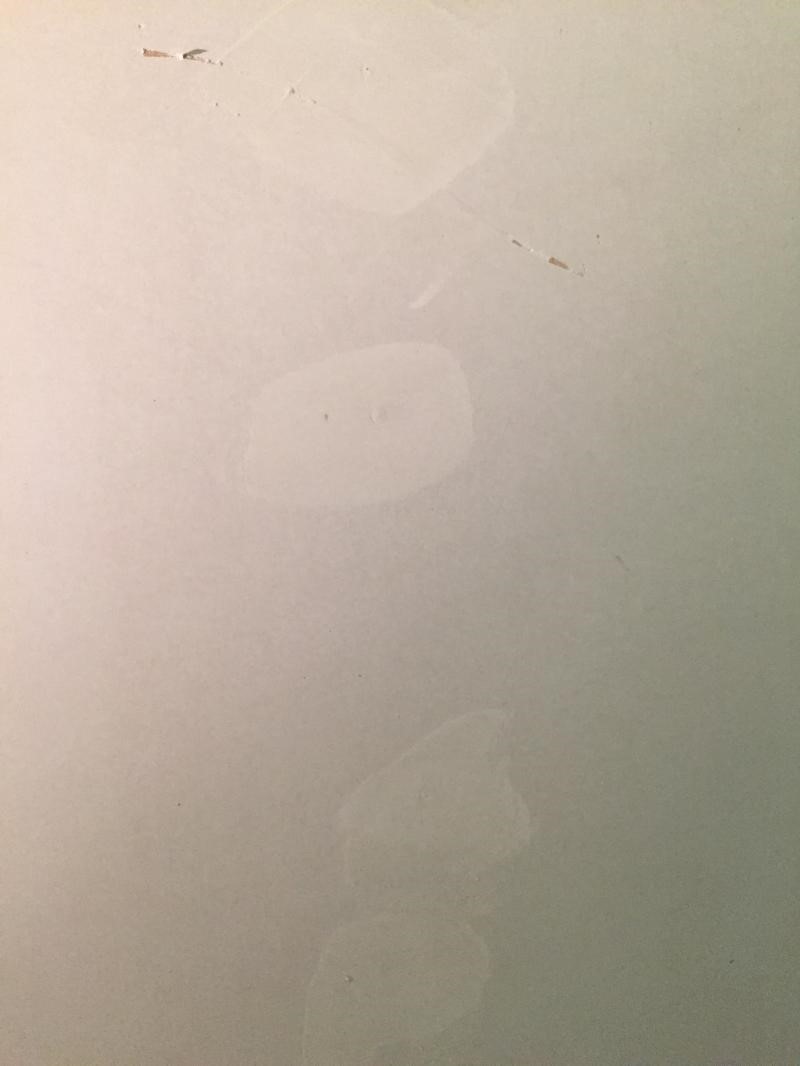

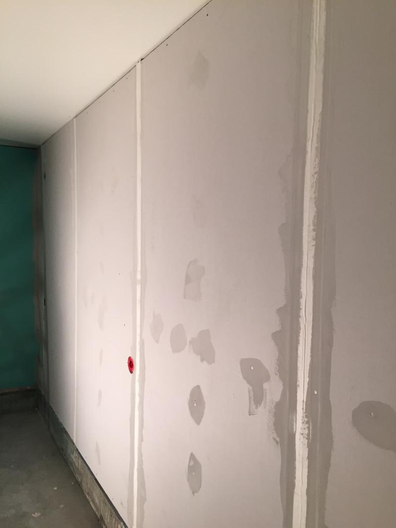

Begynte på første sparklerunde på verktøy- og oppbevaringsveggen siden jeg hadde 1 time på meg igår.

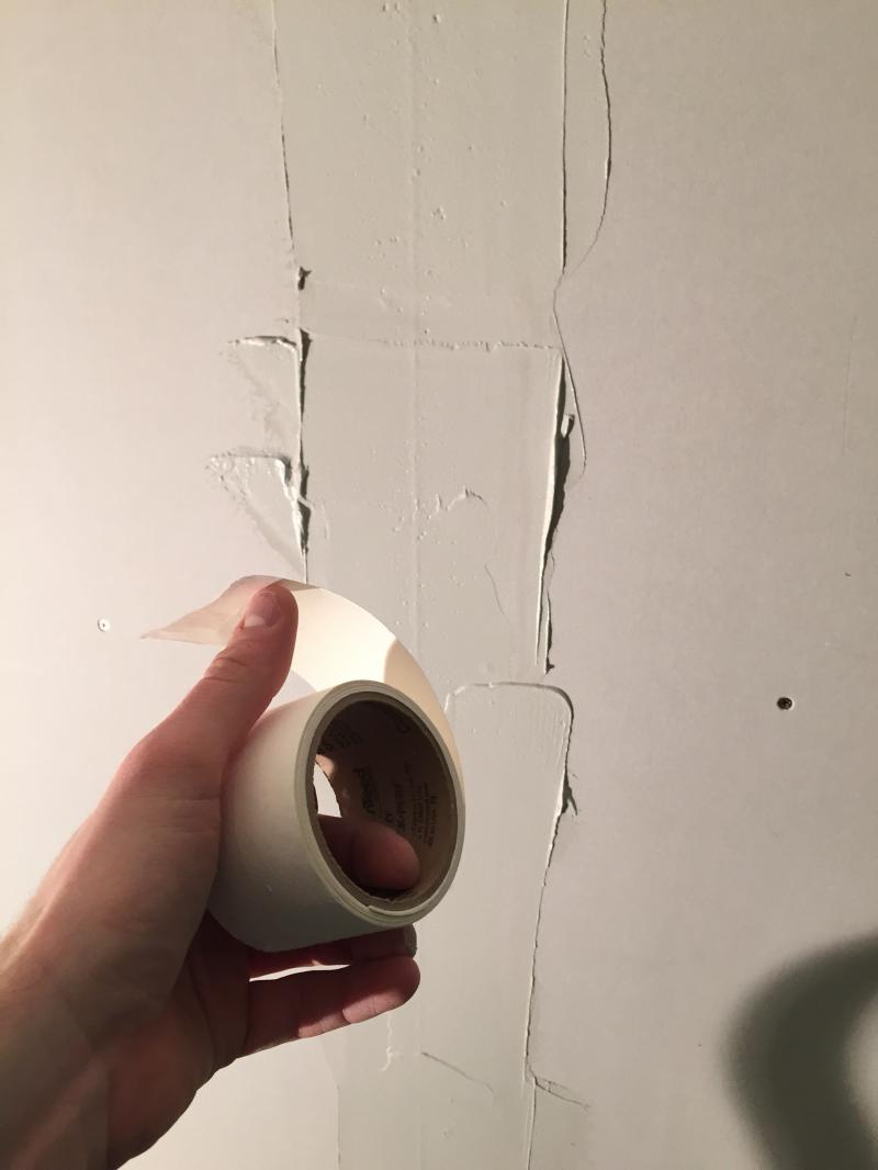

For de som ikke kan fremgangsmåten så er den som følger. Fyll det nedsenka feltet med sparkel:
Benytt papirremse fra f.eks 3m som denne:
Legg stripa i senter over plateskjøtene og benytt sparkelskjeia for å presse den inn i sparkelet og dra nedover. Ikke for hardt, men jevnt og med litt press. Jeg dro litt for hardt på den nærmest på bildet som var min første, noe som viser igjen på stripa i midten.
Dra av overflødig sparkel og klin det tilbake i bøtta igjen. Glemte å ta bilde "in action".
Her er bilde når tapen er ferdig innpressa:
Sparkling av skruehull. På langs og på tvers:

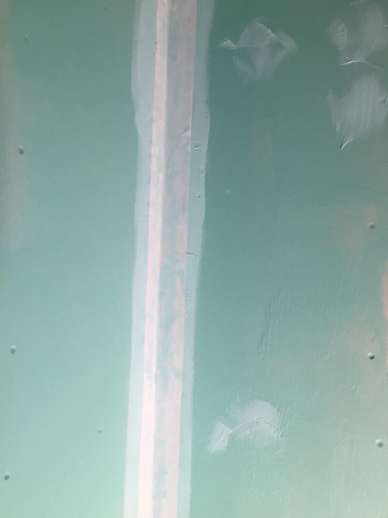

Skjøtene skal sparkles to ganger til. Tynne lag og litt bredere enn skjøten.
Skruehullene skal sparkles èn gang til.

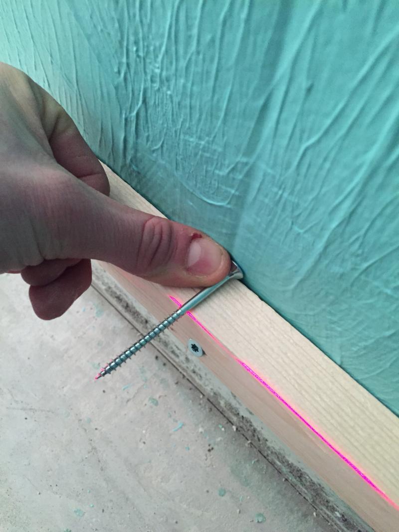

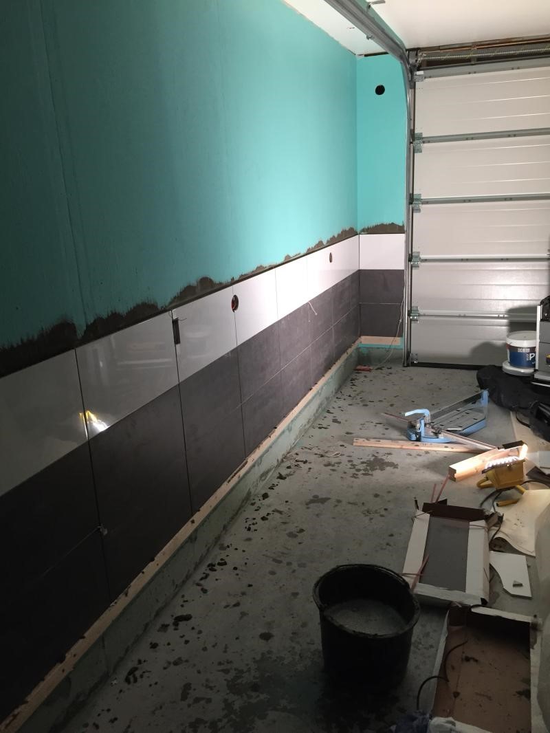

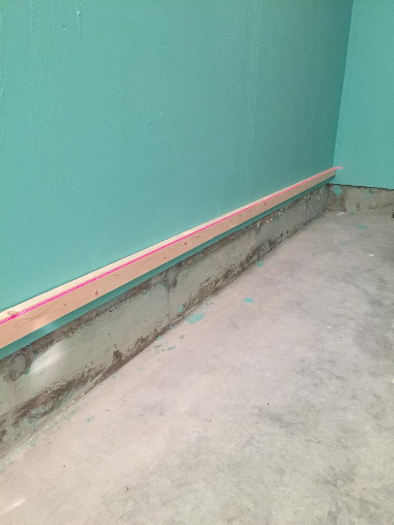

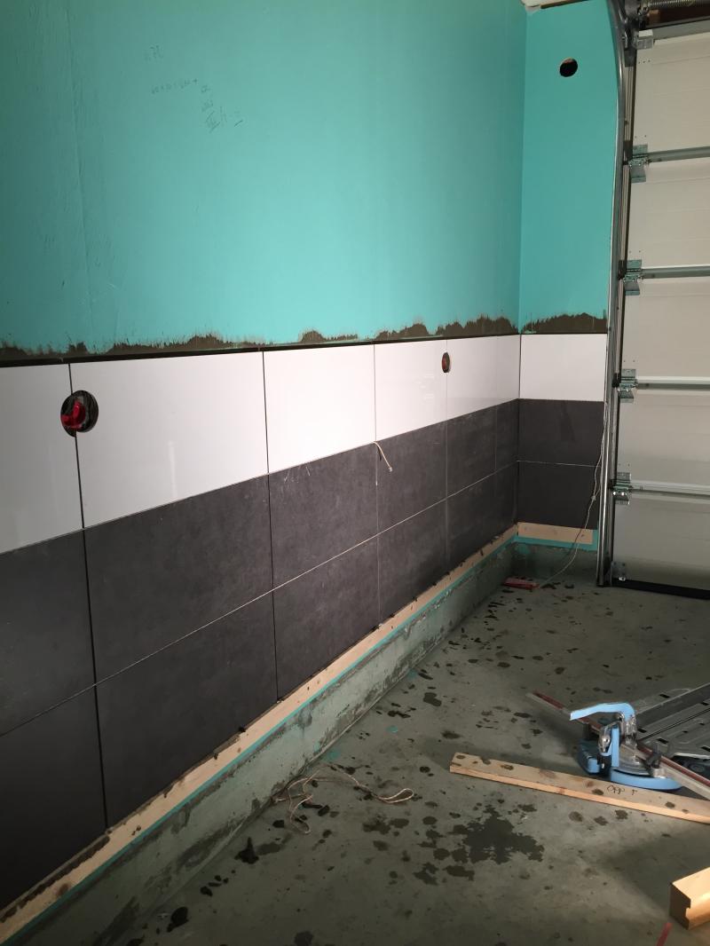

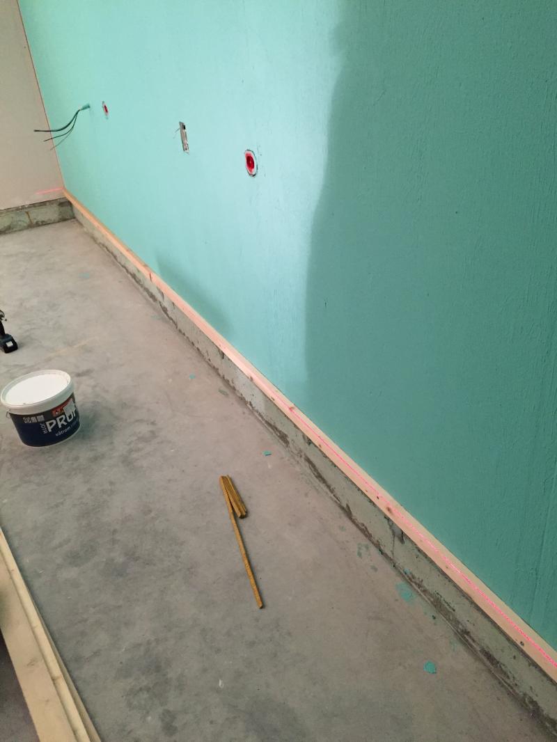

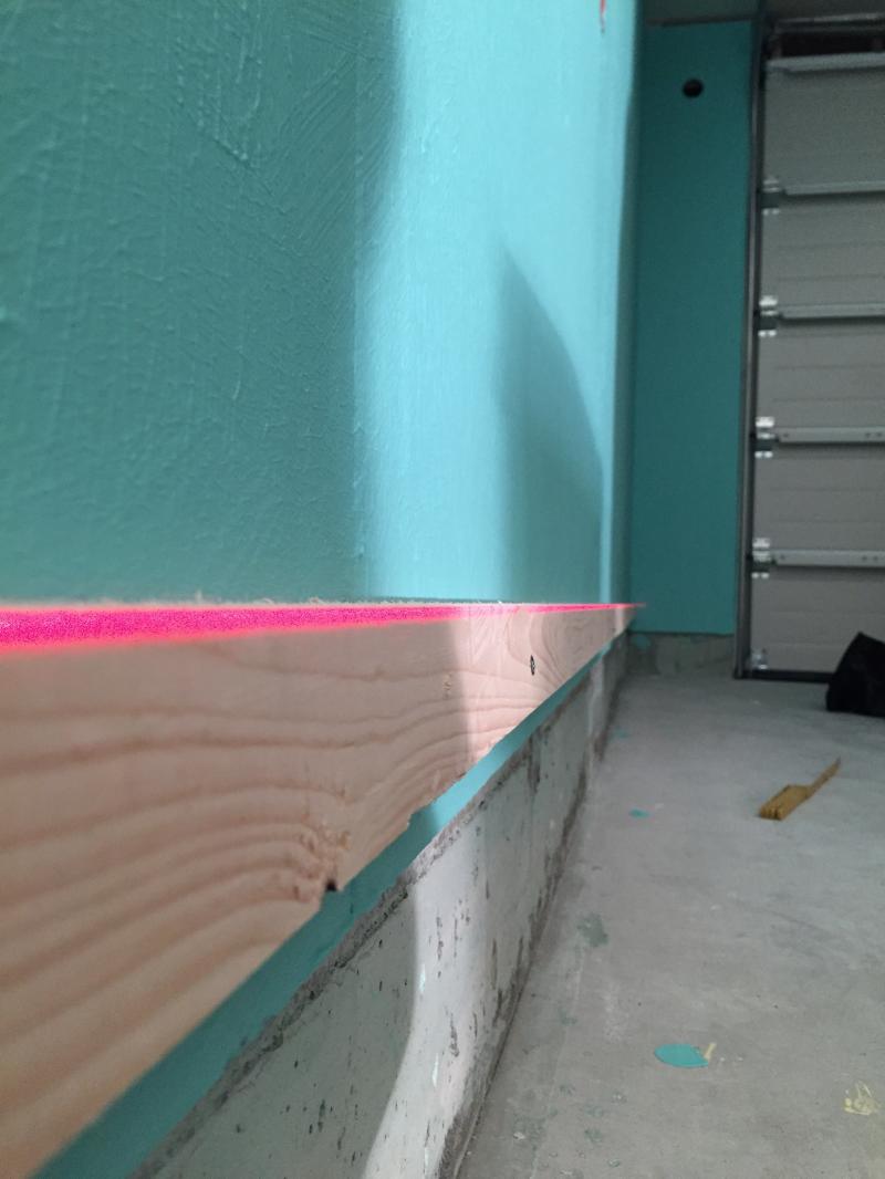

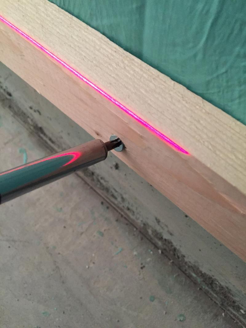

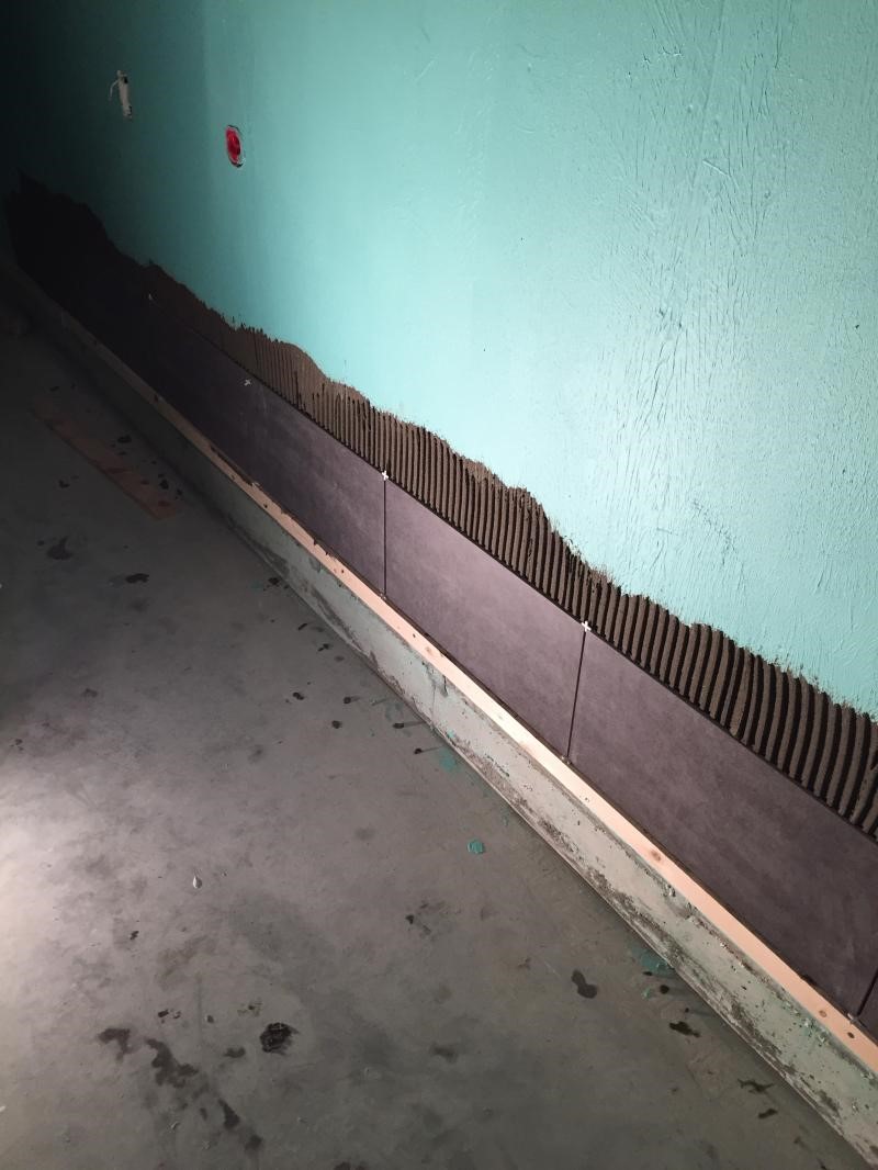

Fikk hengt opp bunnlist som utgangspunkt for flising:
Bør duge disse:

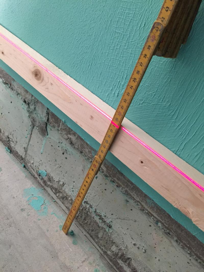

2 cm under hel flis, så da har jeg litt å knekke av når den nederste skal monteres til slutt:

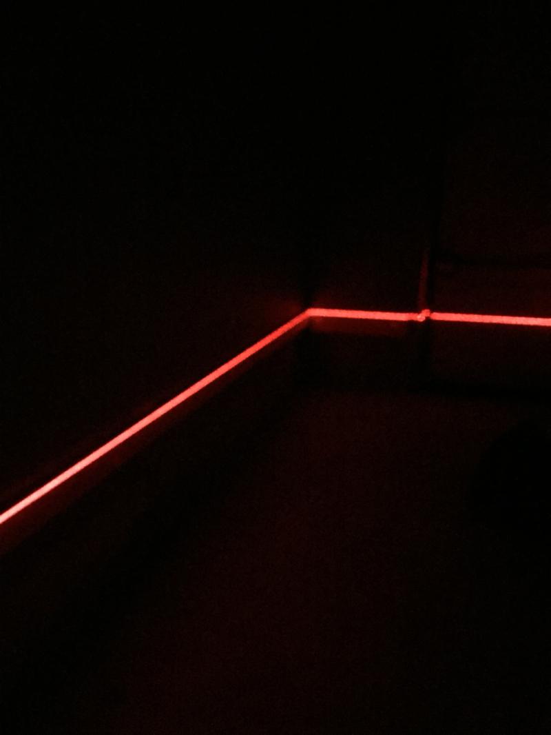

Snor / laserrett:
:ph34r:

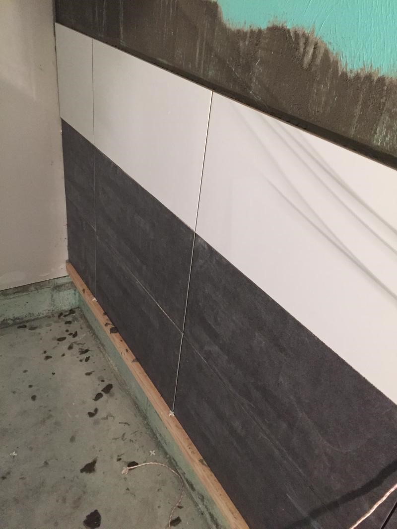

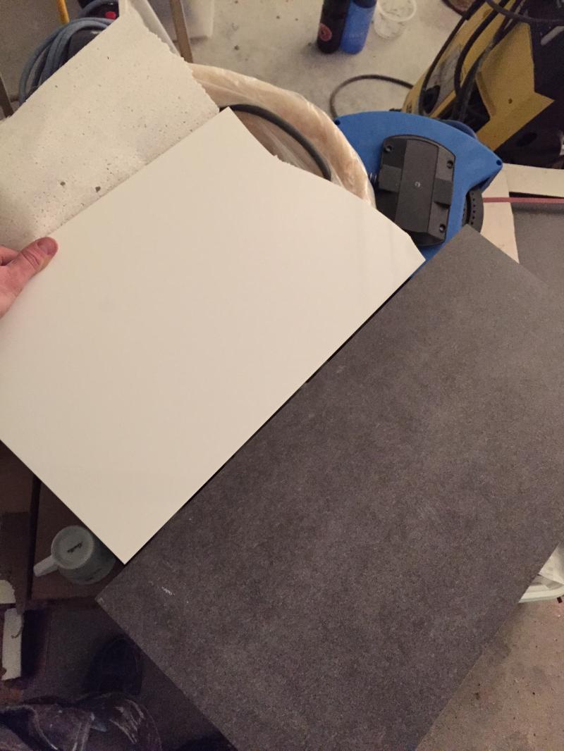

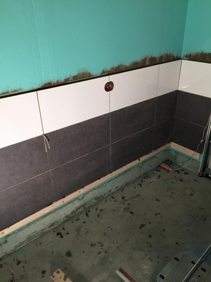

Flisetypene som er valgt. 3 rader mørke nede og 6 rader hvite oppe:

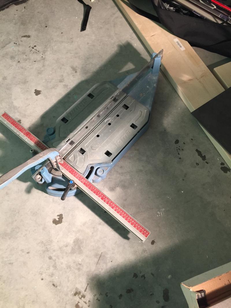

Fått lånt meg flisekutter:

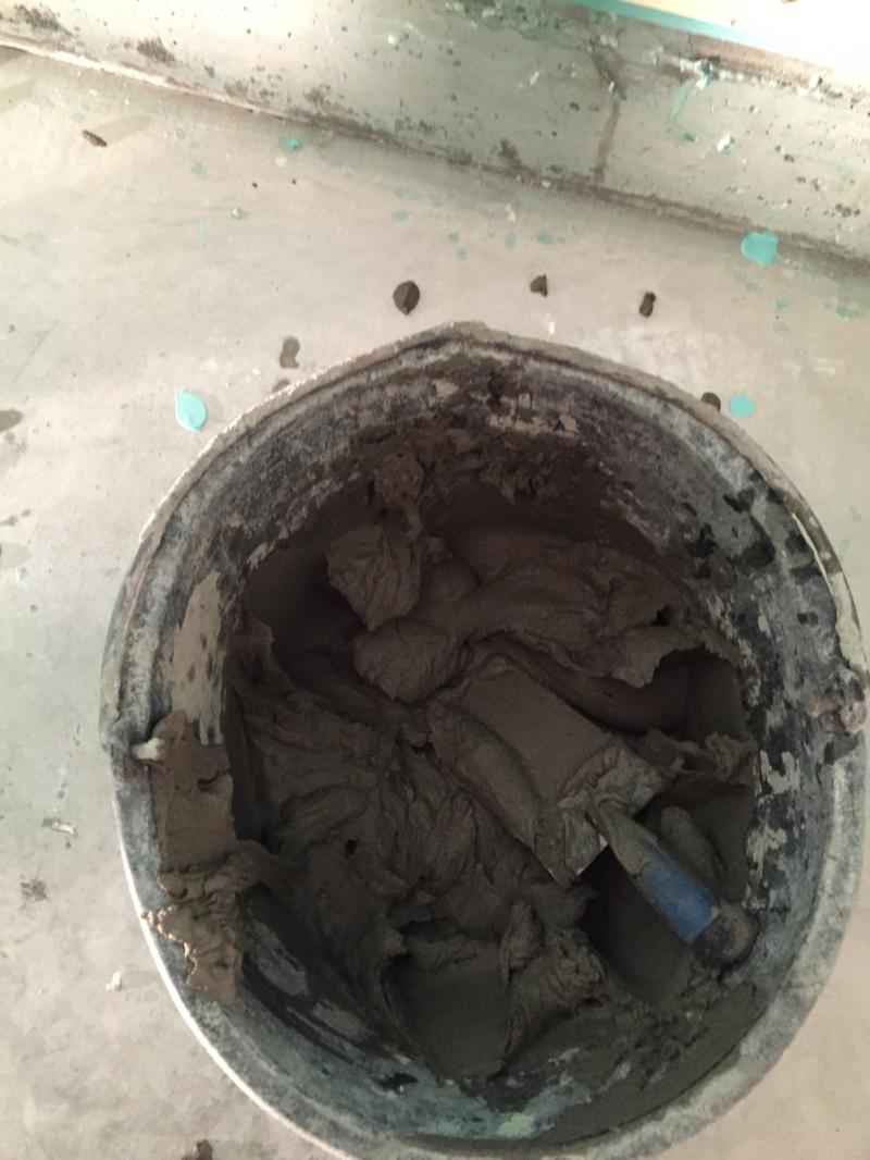

Blandet opp fliselim:

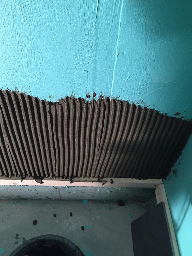

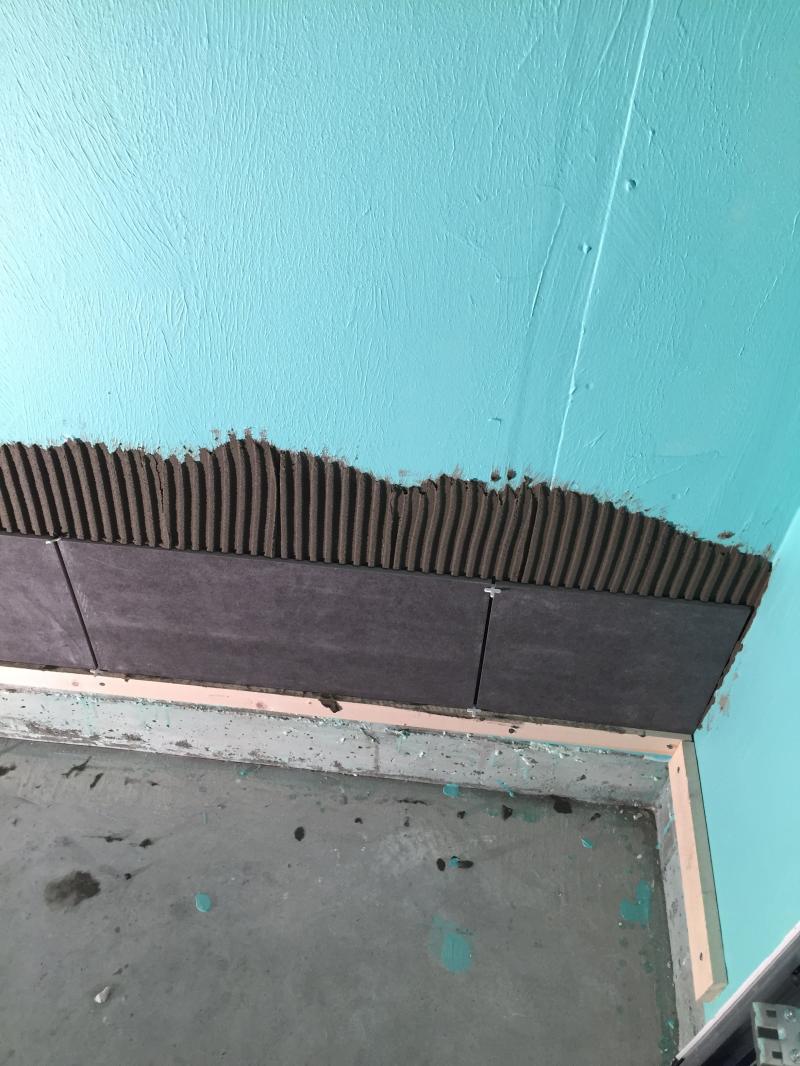

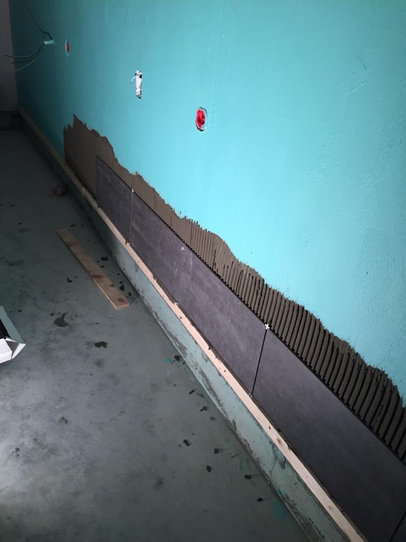

Klattet på, så dra med 10mm tannsparkel med litt vinkel på:
Fliser bortover. Benytter kryss på første rad for å se at fugene blir like:

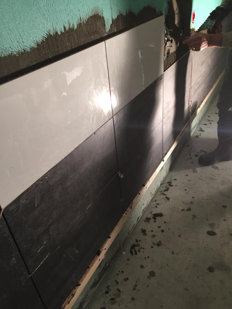

Jobbet meg videre oppover med samme limemåte, men gikk over til 5mm tau og tok bredde på øyemål ut i fra første raden:

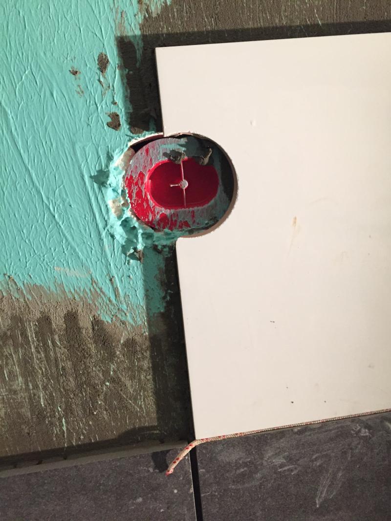

Hullsaging til elektrisk:
So far so good på en kveld:
Stripene er skygge ledninger:
Hadde flaks og fikk det elektriske og sentralstøvsugeren kun på to av flisene. Så for meg å treffe i hjørnet på 4 stk, men slapp unna. :P

Takk for det. Må skaffe meg skikkelig flisebår for å fortsette nå. Flere av de gamle var så å si uten diamanter igjen.
Ny økt på lørdag, så prøver å ha kontinuerlig fremgang. :)
