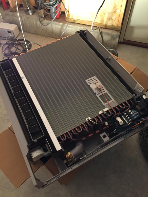

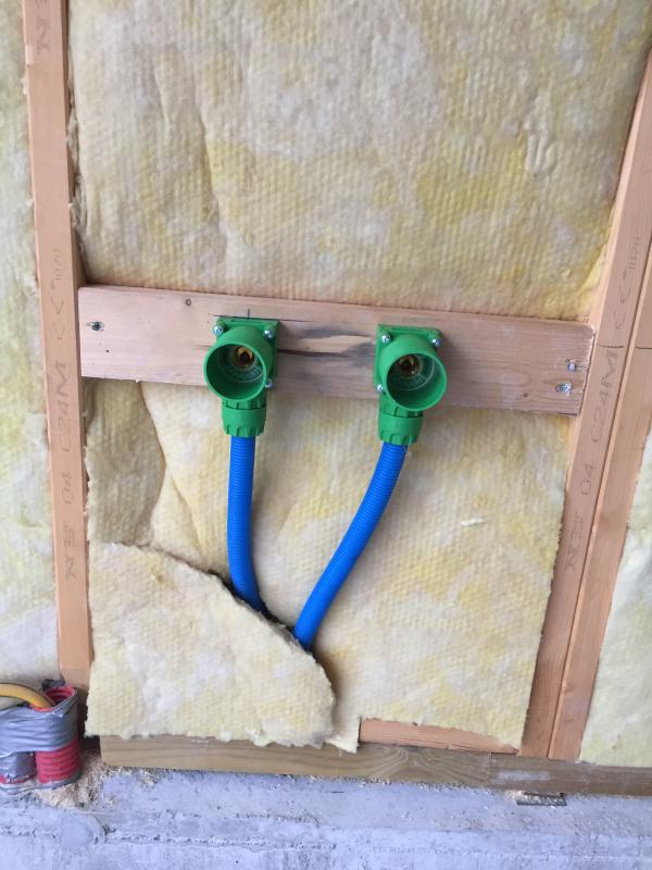

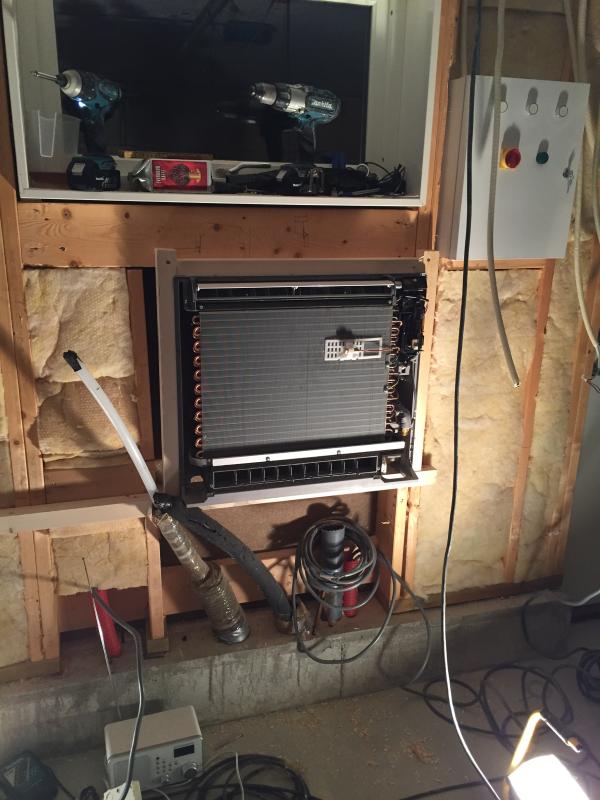

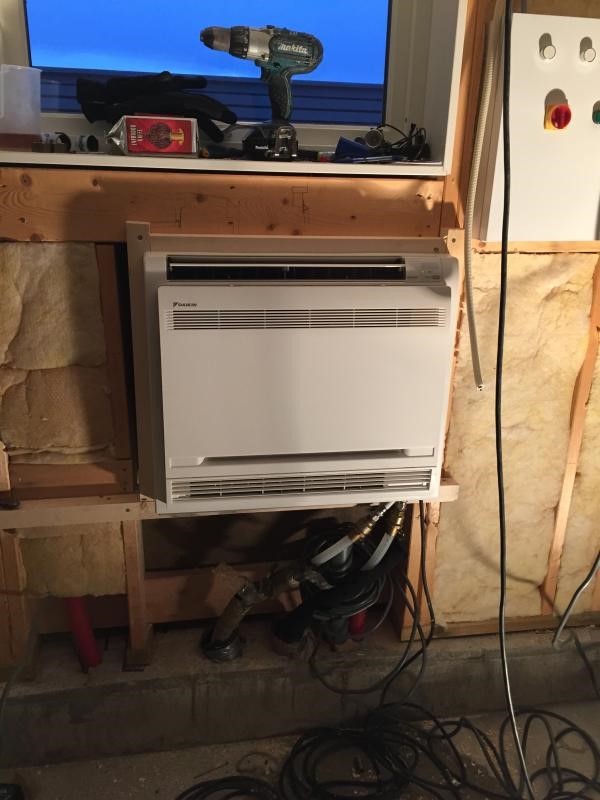

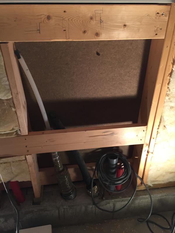

Hadde rørlegger på besøk i helgen, så fikk ferdigstilt vk og koblingen av rør.
Klargjorde for plassering:

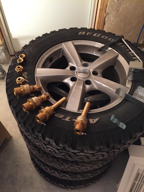

Plukket og klargjort for montering:
8F87BF51-B4C4-4BA2-8BEC-6A3DFF482E73_1.j

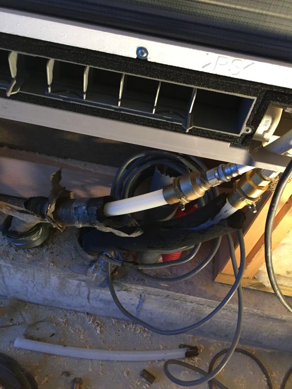

Div rørdeler kjøpt inn:

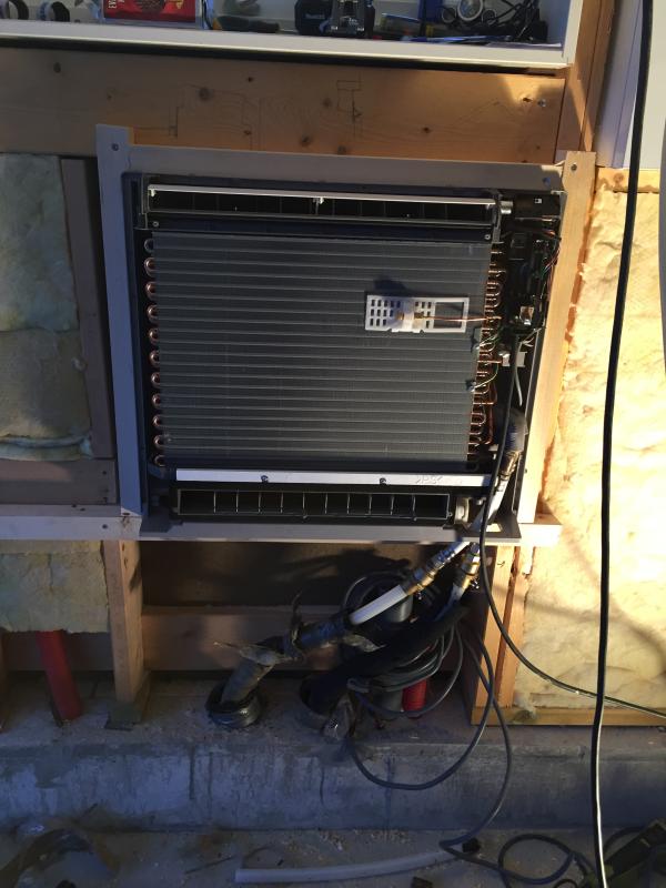

Montering og oppkobling:

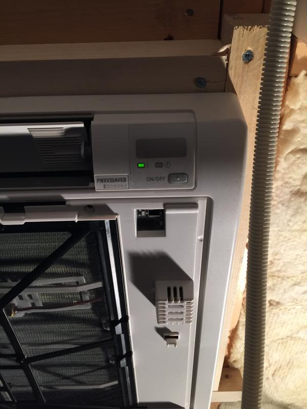

Prøvekjøring:

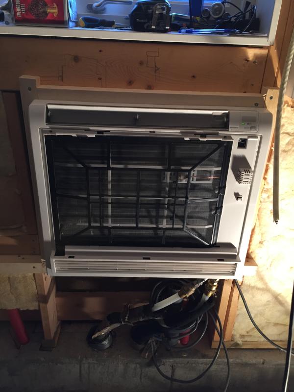

Ferdig koblet og klar for bruk:
Varmt og kaldtvann ferdig lagt opp:
Nå er det bare å lekte videre å få gang på det elektriske og starte platingen av veggene.
Trivsel med varme, da blir det kjekkere å holde på. :)

Nå har jeg fått lest gjennom tråden din :) Et flott stykke arbeid du har gjort. Den viftekonvektoren, er den koblet til et vannbåren system du har fra før?
Endret av vetting
Takk for det. :)
Ja har vannbåren varme i huset, og la opp denne ekstra kursen for over 2 år siden. Går på samme fordelerstokk som alt det andre, bare at den ikke har vært tilkoblet før nå. Kjører kun rent vann, siden den skal ha kontinuerlig flow.
Alt ligger frostfritt i tillegg, så jeg skal i teorien kunne stenge sløyfen og fortsatt være trygg uten at det fryser.

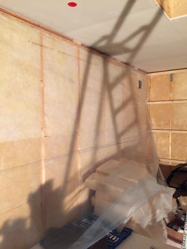

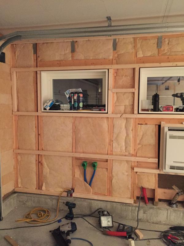

Fikk lektet og ryddet litt i går:
Plastret bakveggen som ikke skal ha membran og flis:
Utforing av veggen for å komme flush med betongkanten:
Litt småredd spikerpistolen og kompressoren: Tidlig herdes. ;)

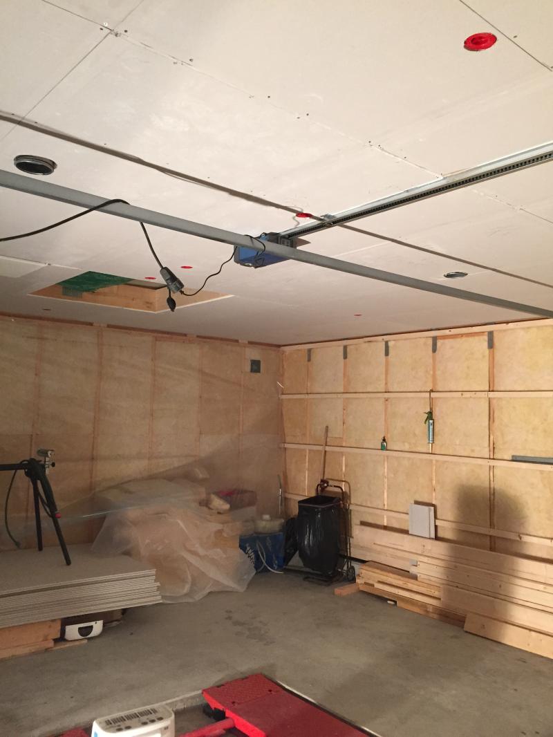

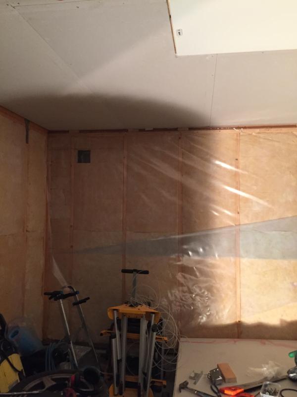

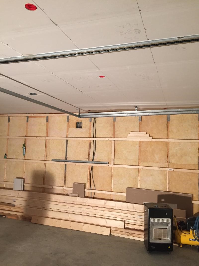

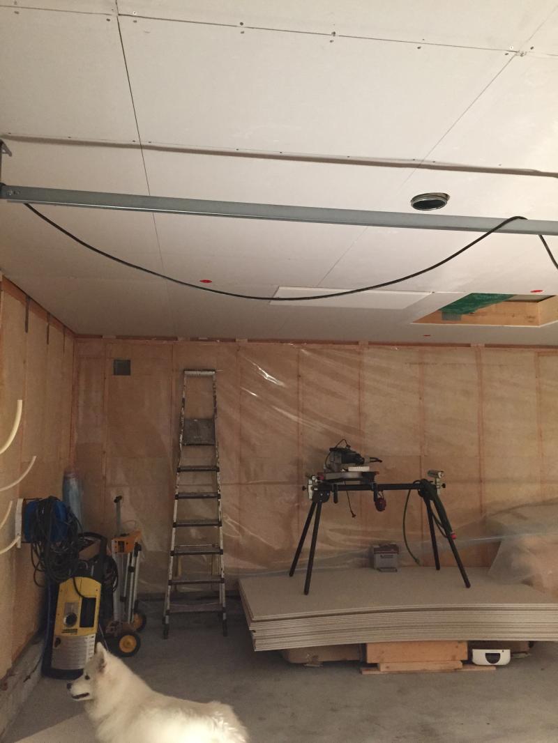

Ryddet og gjorde klar for sparkling og maling:
20 grade bør vær bra temp mtp tørking:

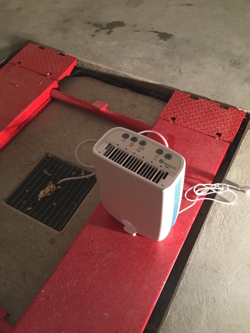

Ekstra avfukting. Denne skal også bli brukt i tiden fremover når garasjen er ferdigstilt:
Satser på å få ferdig taket nå på 4-5 dager.
