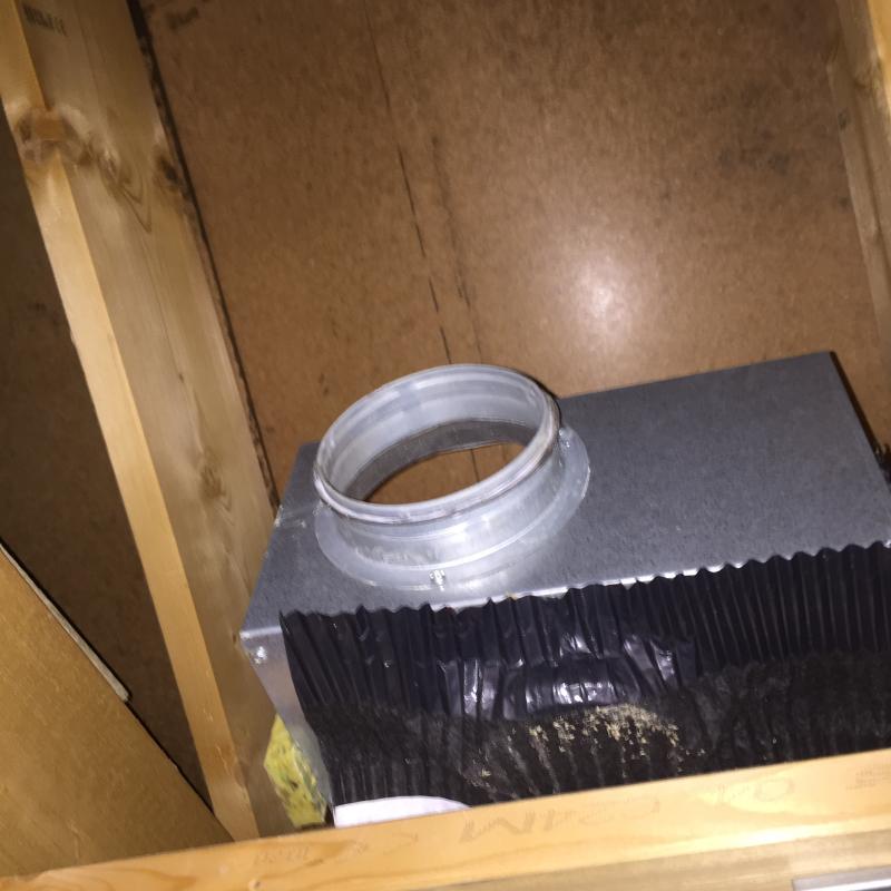

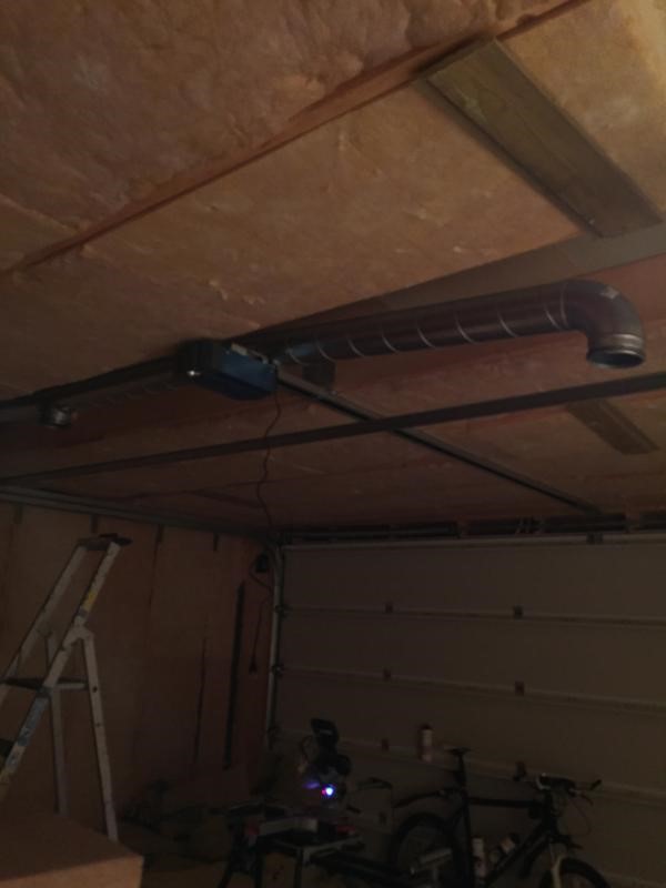

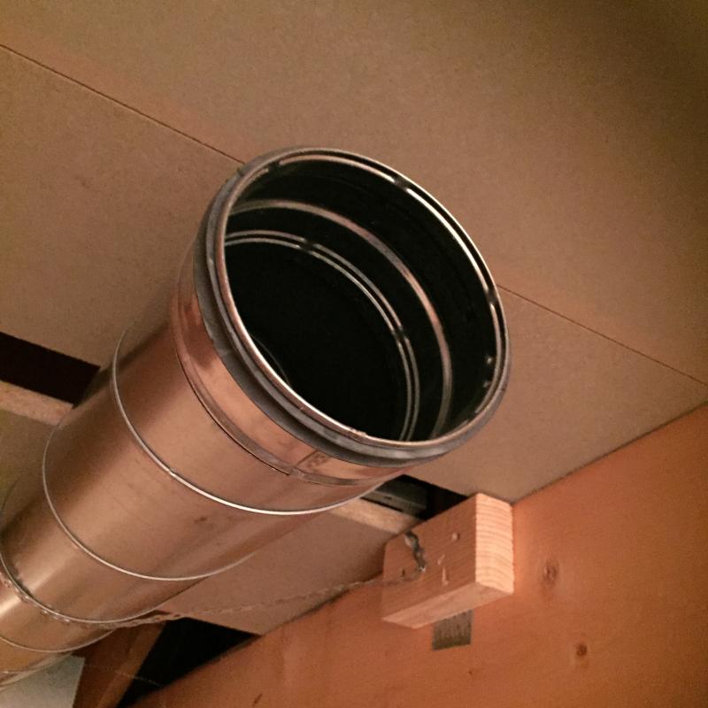

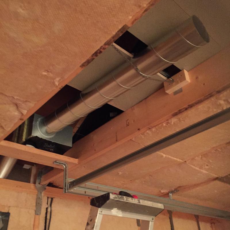

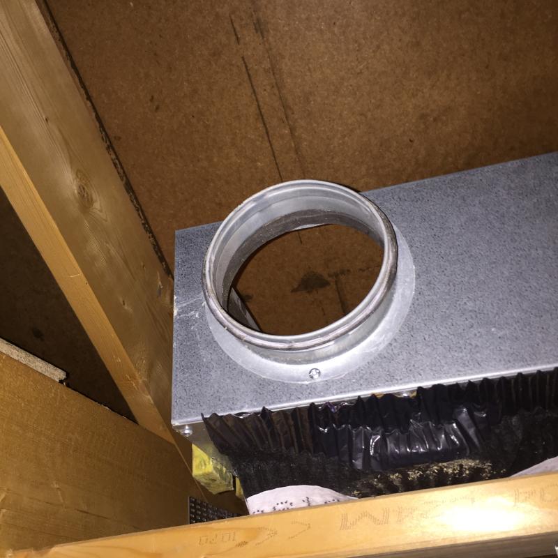

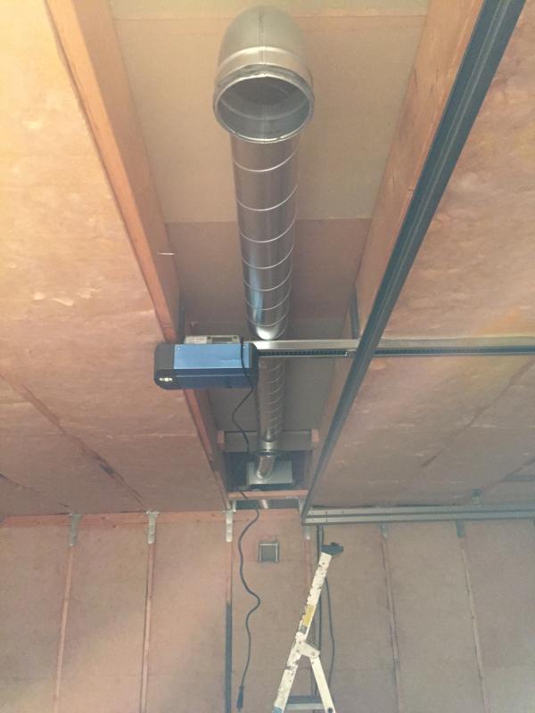

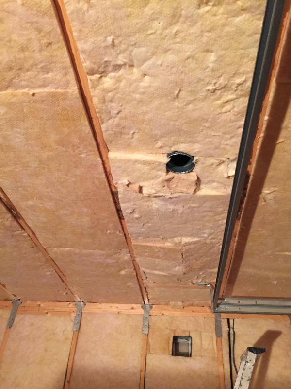

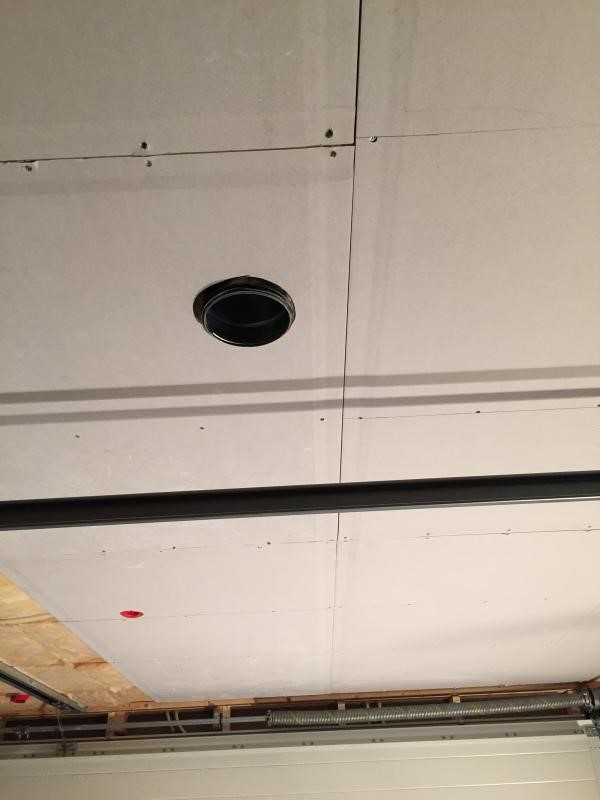

Montering av avtrekksviften. Vibrasjonsduk under + tettet hullene jeg ikke trengte:
Avtrekket styres ut i kassen, og det vil monteres en rist/ventil her i forkant av oppstart.
Da får jeg både småstøv og fukt ut av garasjen:

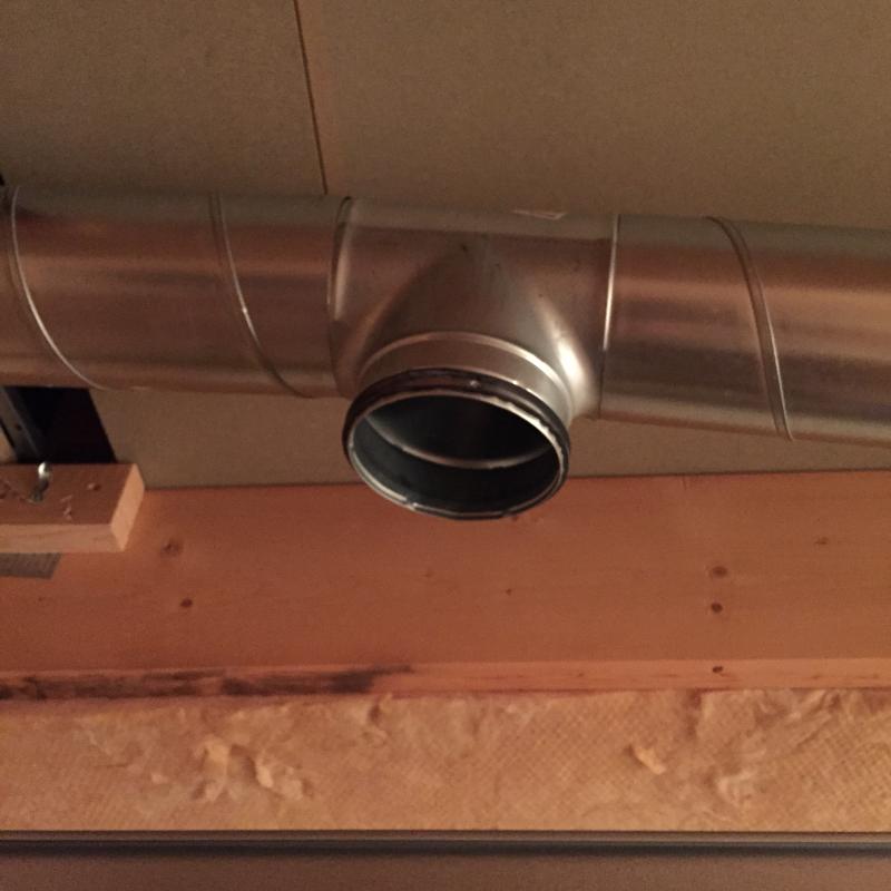

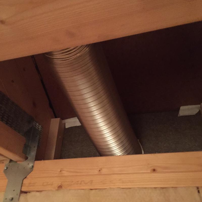

Rørene ble montert og hengt opp med patentbånd. La 5cm isolasjon over for å unngå kuldebro på kalde dager mot loftet:
Ferdig isolert og tilpasset:

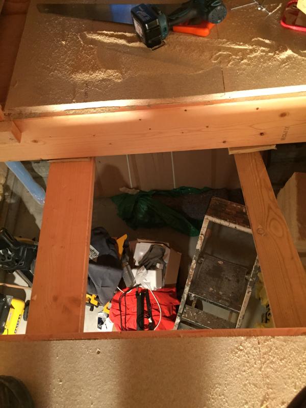

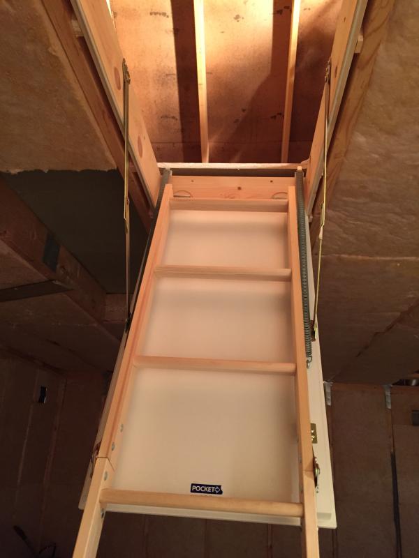

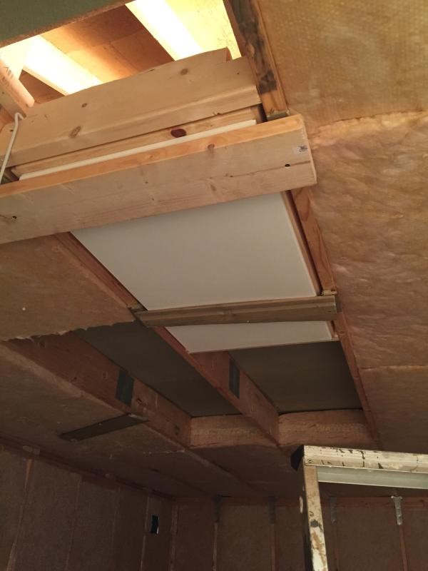

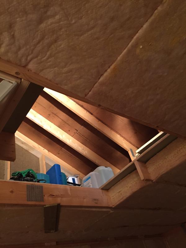

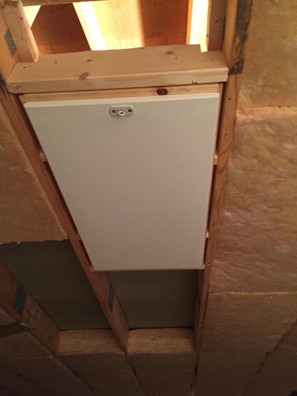

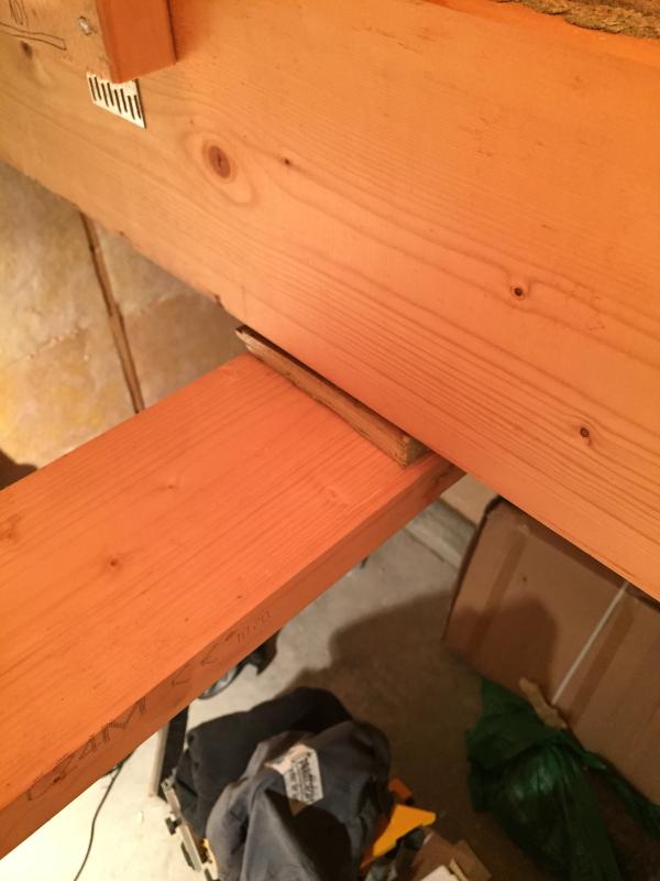

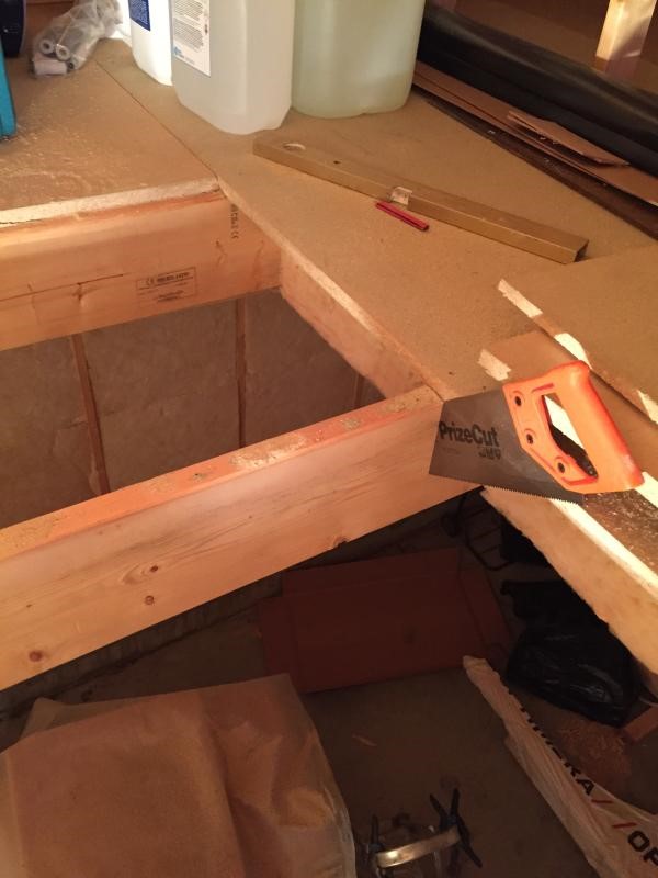

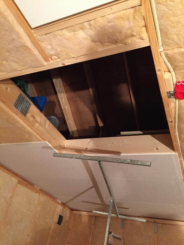

Montering av loftstrapp. Skrudde 2 planker i taket på tvers av takstolene med 15mm klosser:
Luke klar for prøvemontering og merking. Laget meg ekstra spikerslag og skrudde godt fast:
Ferdig montert og klar for bruk:

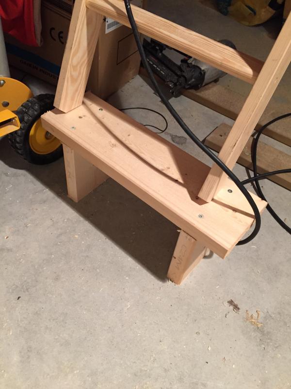

Manglet et trinn, så da ble det provisorisk og kanskje permanent løsning:

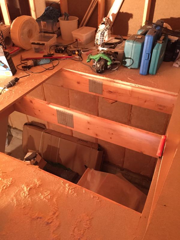

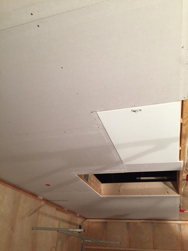

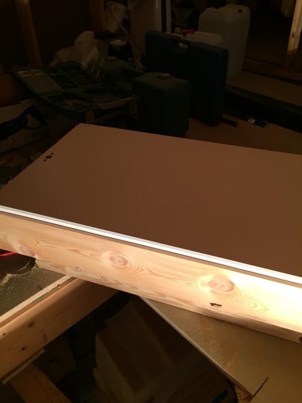

Utskjæring av loftsluke:

Utforing av vegg:

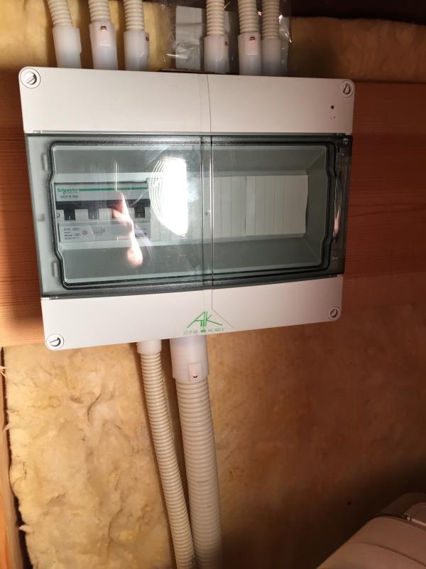

Blir nok et sikringsskap ala dette. Delvis innfelt:

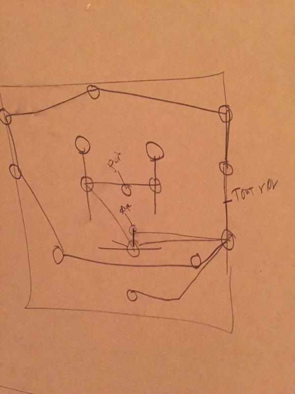

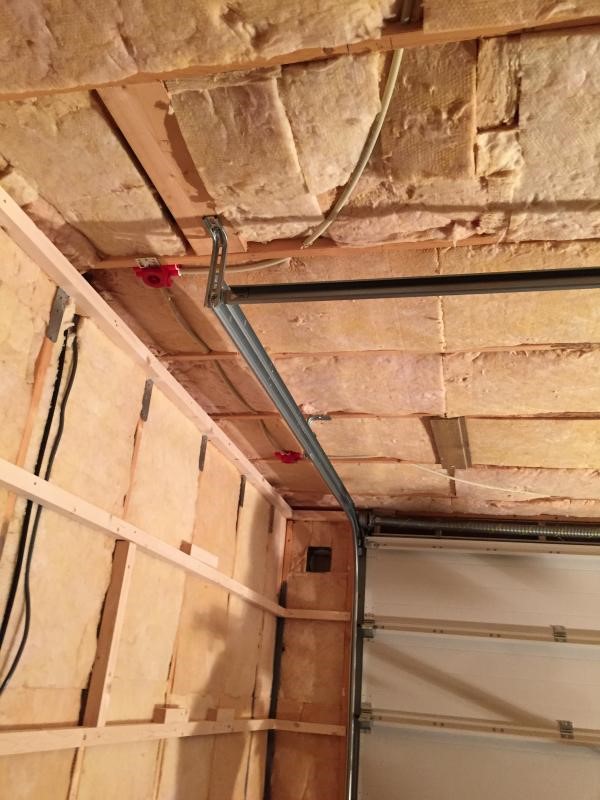

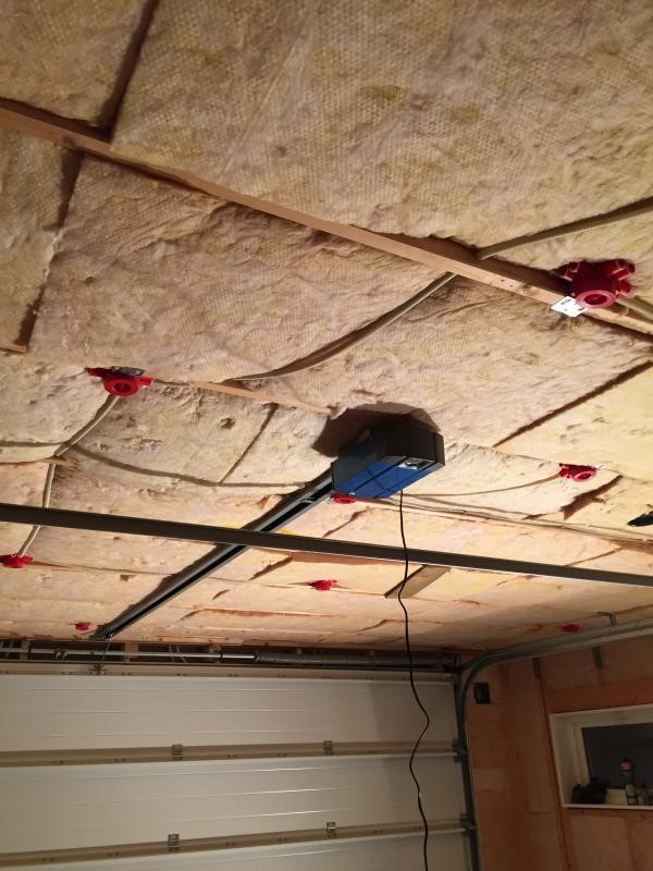

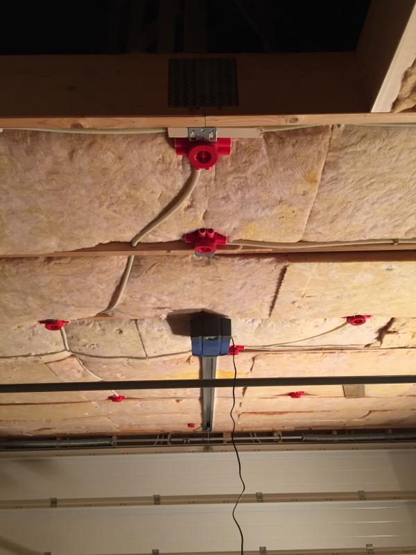

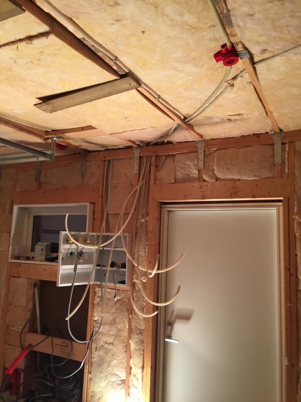

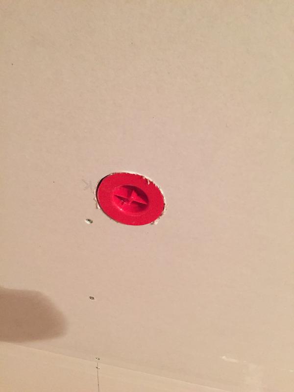

Elektrikeren skal ta koblingene, men jeg får lov å strekke rør og slå opp bokser selv. Kladd til tegning til belysningen:
Ferdig trukket i tak:

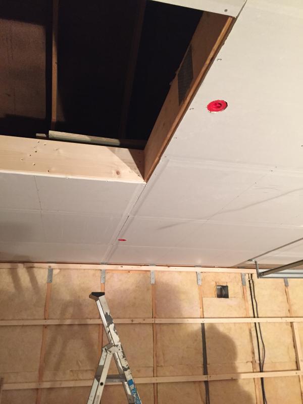

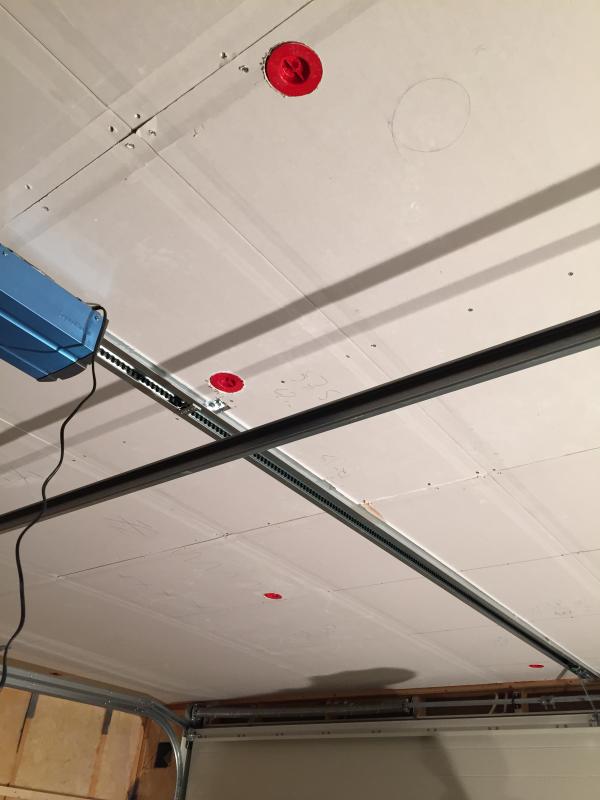

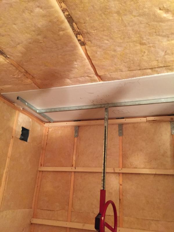

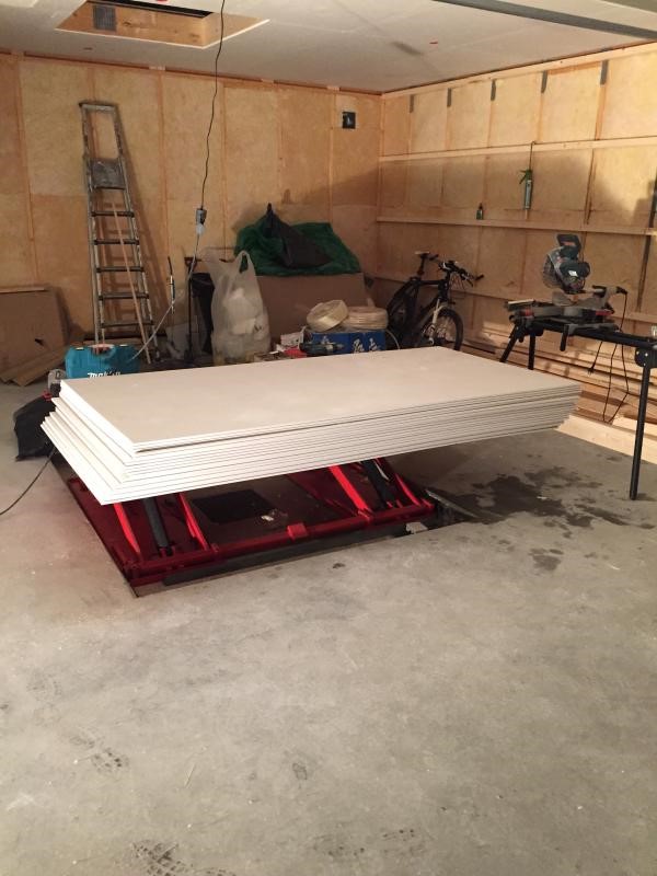

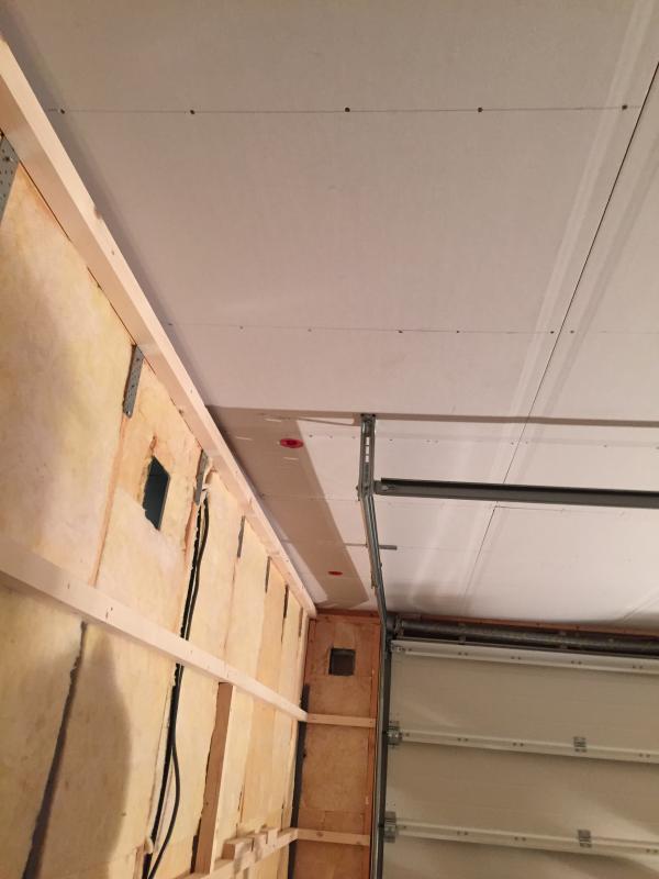

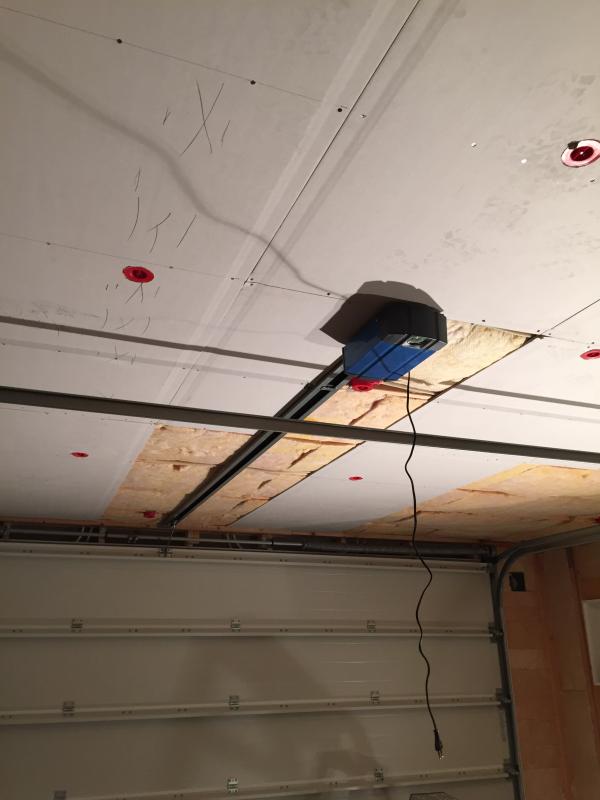

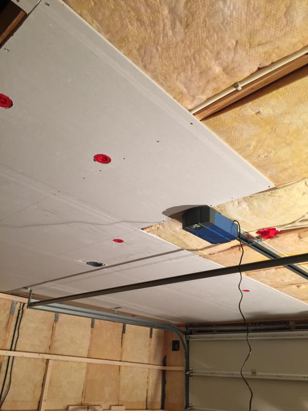

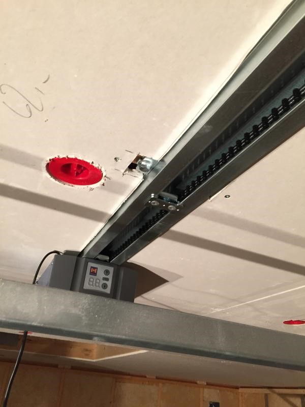

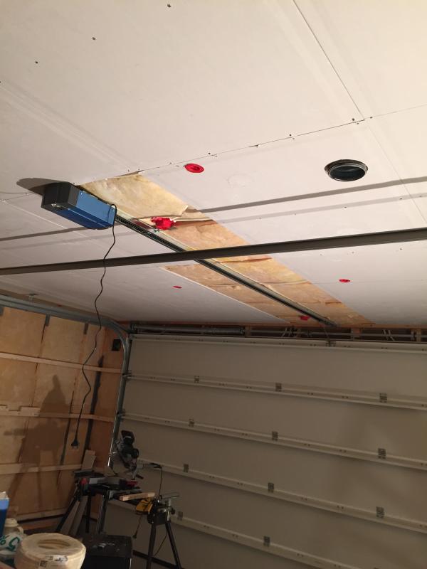

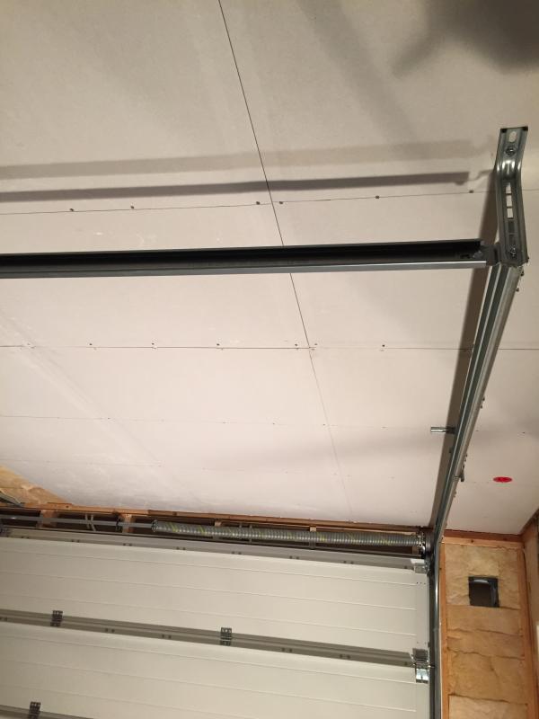

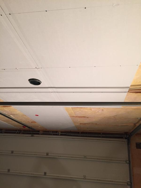

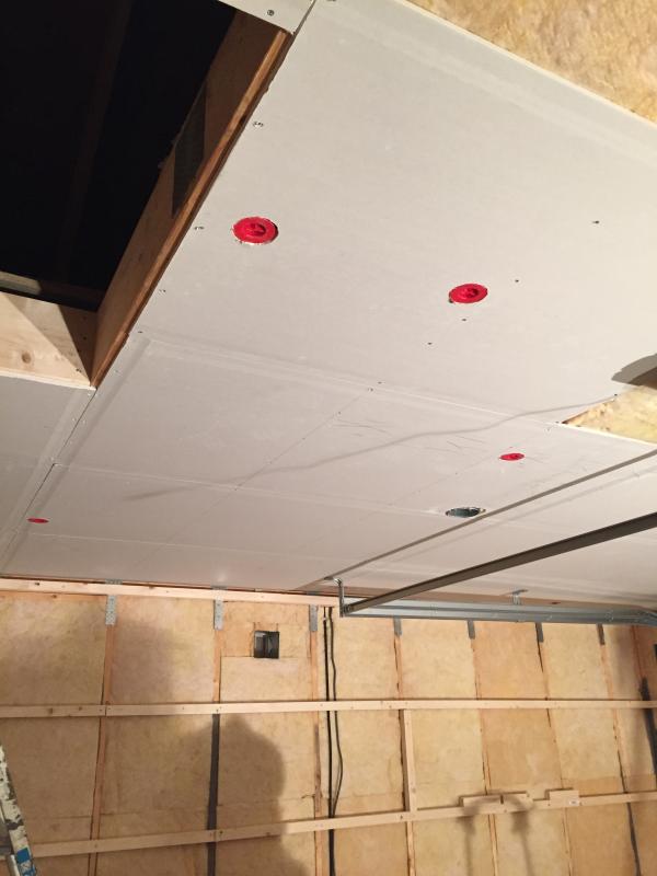

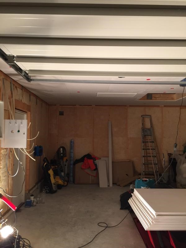

Gipsingen er i gang. Måtte plate taket mens jeg hadde gipsheis tilgjengelig. Derfor jeg ga med med lektingen av vegg og videre elektrisk:
Greit med magneter når man skal sage ut:

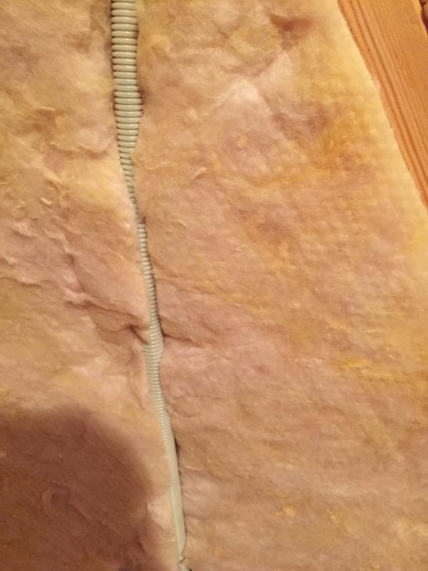

Feller rørene inn i isolasjonen:

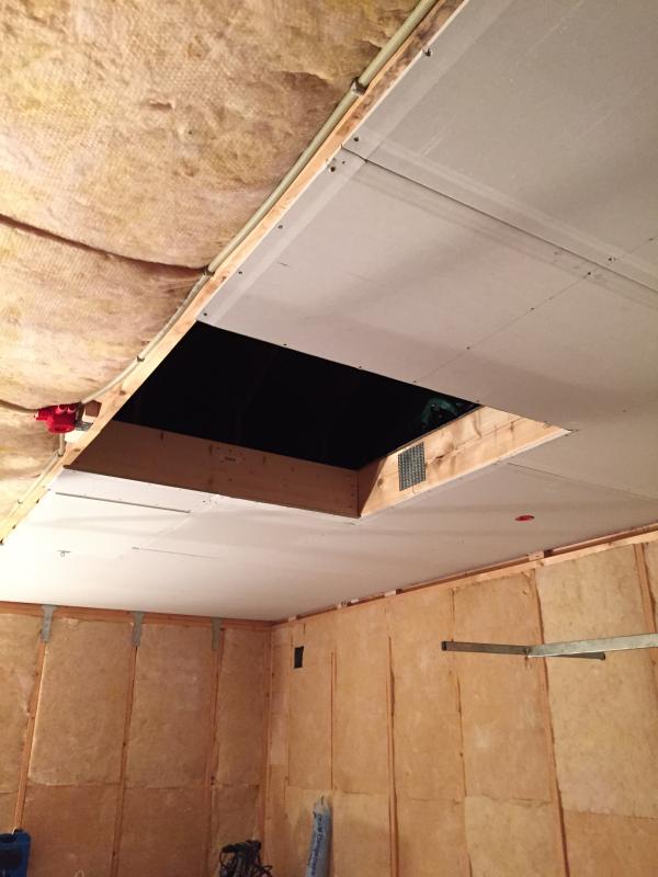

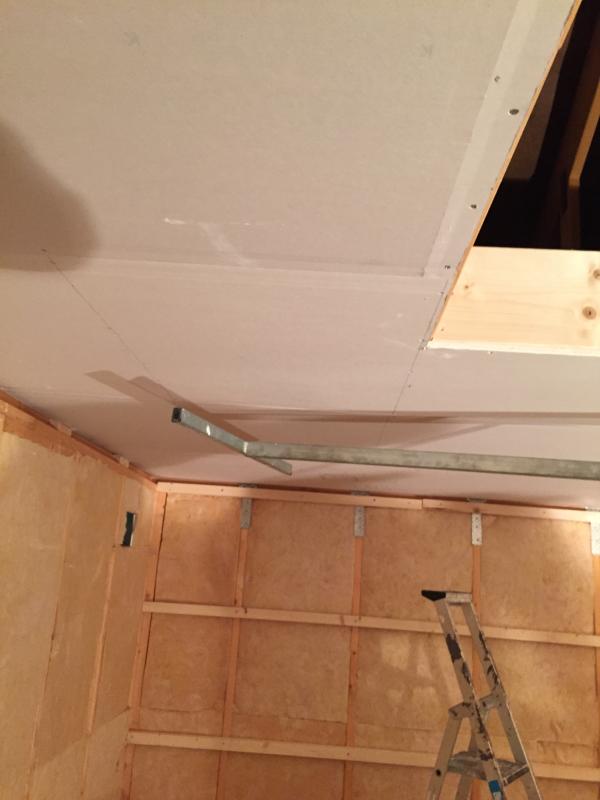

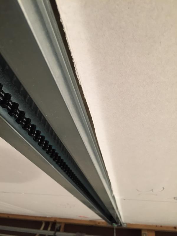

Videre plating:
Fuger inntil her etter det er sparklet og malt:

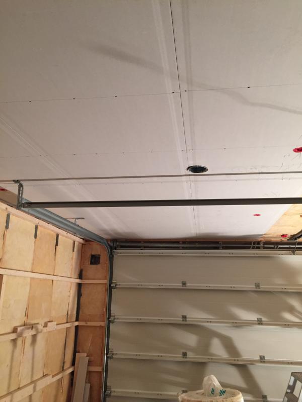

Tak ferdig gipset:

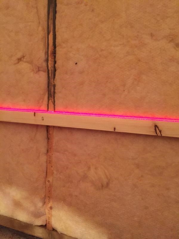

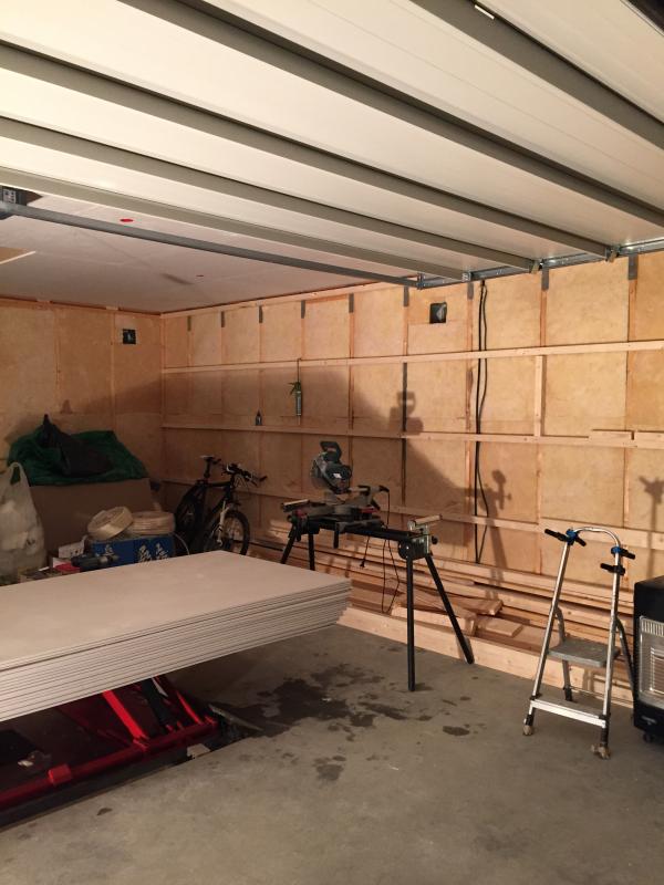

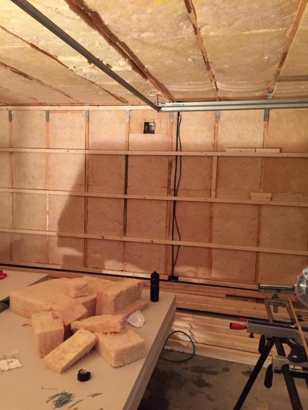

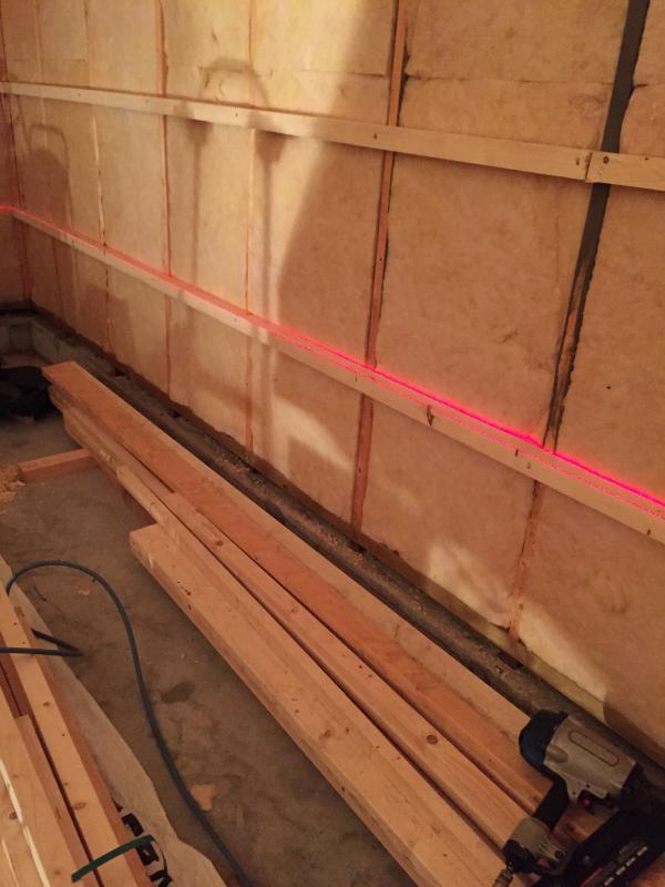

Klar for lekting, elektrisk på veggene og plating av vegger:

Alle veggboksene du har hengt opp i taket, er det til lys? Hvilken type lys skal du gå for?
Ser jo ut som det blir en skikkelig drømmegarasje dette her! :)
Takk :) Ja det er veggbokser i taket. Ble anbefalt det. Skal ha lysrørarmaturer.

Håpte å få inn bilene før frosta kommer. Ønsker å gipse veggene før jeg parkerer fast inne etterpå.

Hei. Hva er grunnen til at du ikke bruker plast bak gipsplatene. Vil jo få et kondensproblem her.
Men det er ikke problem å koble dette til høytrykkspyleren med overgang fra slange ;)
Med 30mm rør? Med mindre du har en brannbil så er nok det forslaget vanskelig å gjennomføre
Plastrør er ikke aktuelt. Da må man borre hunn og man får ikke den dyseeffekten man ønsker på strålen.
Å felle inn noen kobberrør var ikke aktuelt, da jeg ønsket en bra støp på gulvet.
Skal ha plast bak kortveggen der hvor utstyrsskapene skal stå.
På begge langveggene blir det membran og flis slik at de tåler vann. Har bare ikke kommet så langt enda.
Satser på videre innsats i helgen. :)

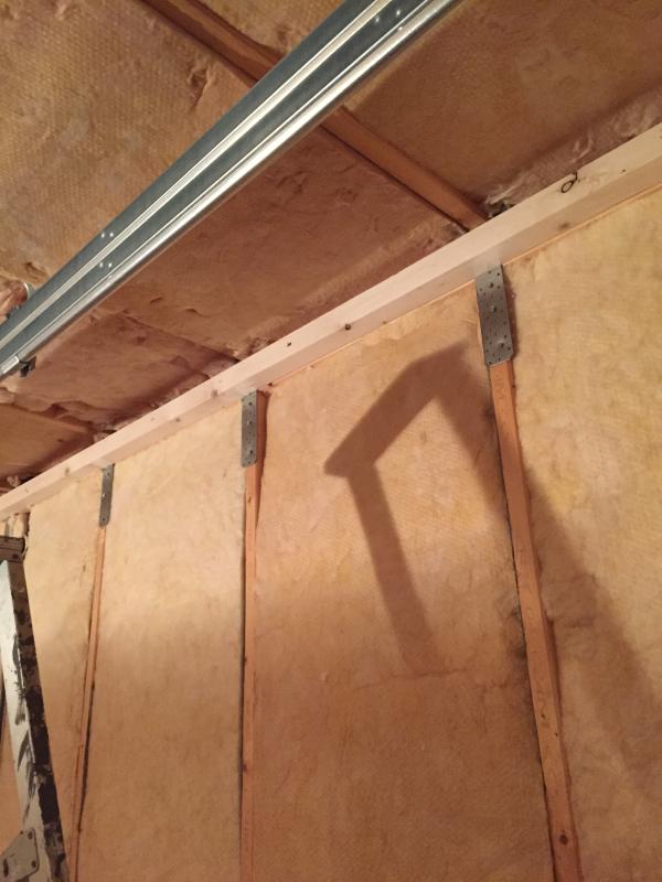

Du bør nok legge plast mellom gipsplatene og isolasjonen.
Dette blir det samme som i et hus, da det kan bli 20 plussgrader inni garagen, og 20 minusgrader ute.
Nullpunktet vil da bli midt i veggen, og har du ikke fuktsperre vil varm luft gå inn i veggen å lage kondens.
Det gjelder i taket også, da jeg regner med at du har det kaldt over "loftluken"

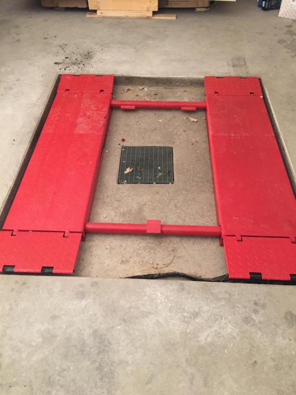

Eneste jeg har er denne vaskeren. Blir mer jobbing i helgen. :)
Hvor mye måtte du ut med for denne?
Har selv lyst på en slik :)
OBS bygg selger den der ihvertfall. par lapper tror jeg det sto? gikk forbi den igår. Har sett den på nett til 1300,- en plass..

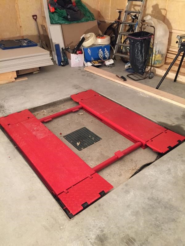

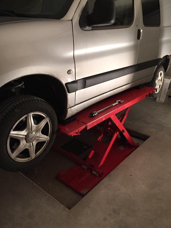

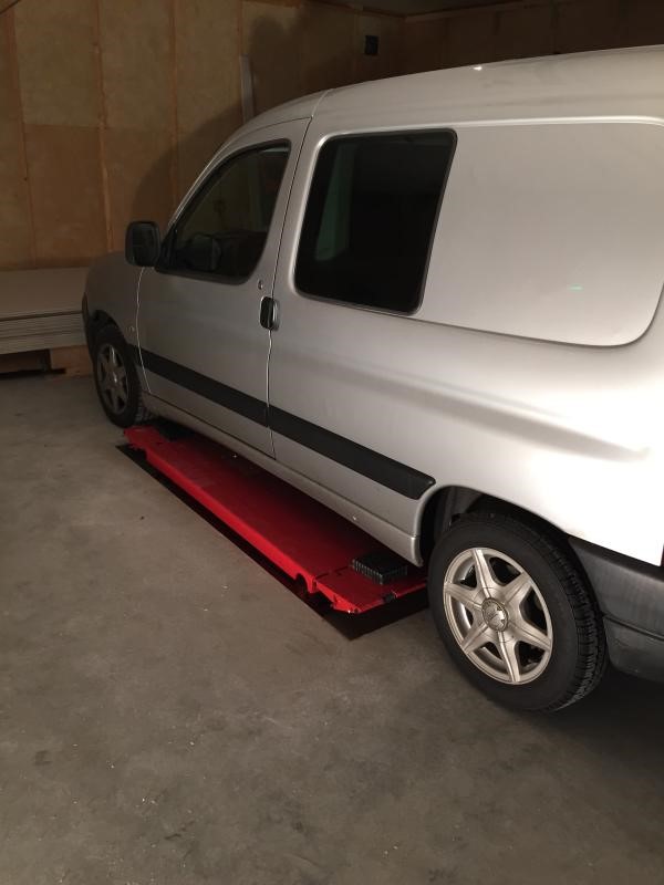

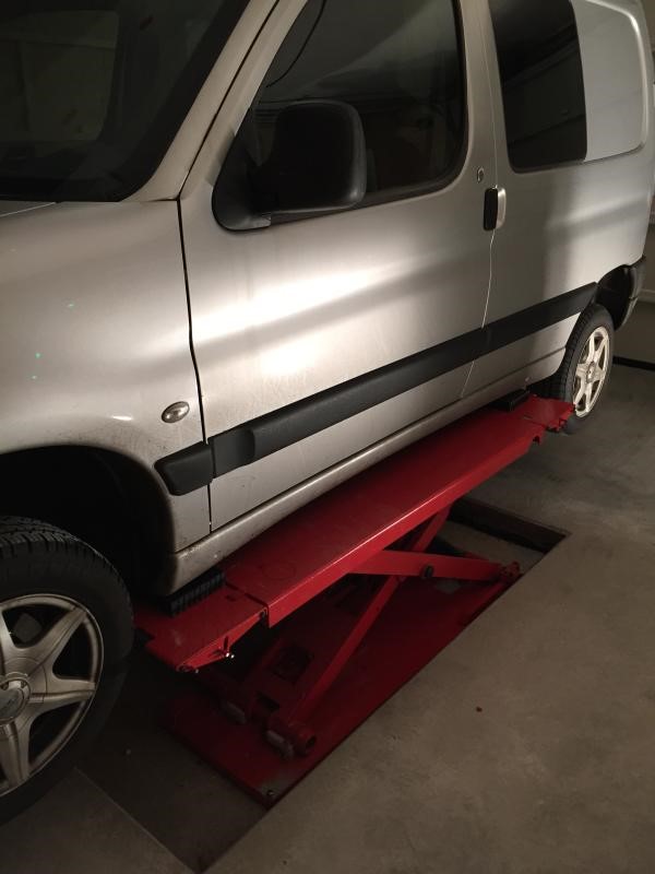

Kjøpte meg underspyler i går:

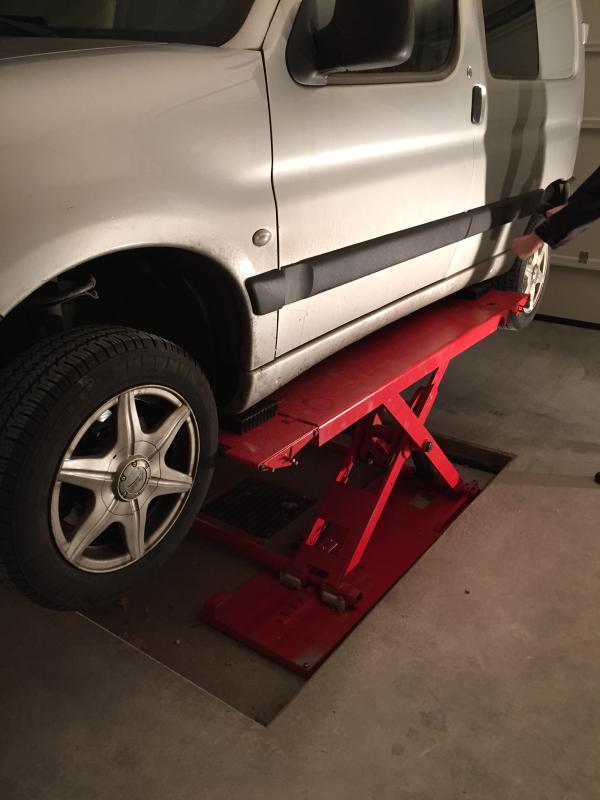

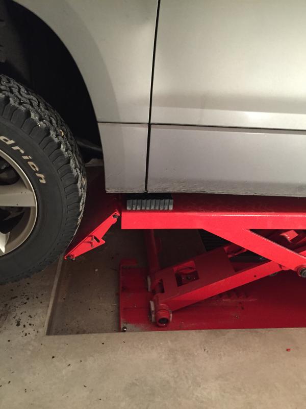

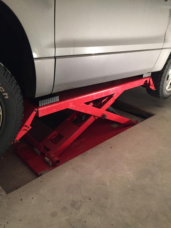

Da er bokken tatt i bruk:

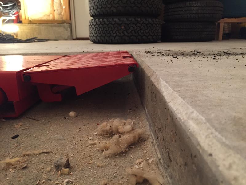

Grei klaring med øyemål:

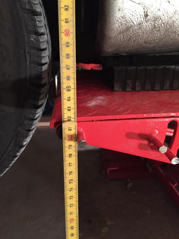

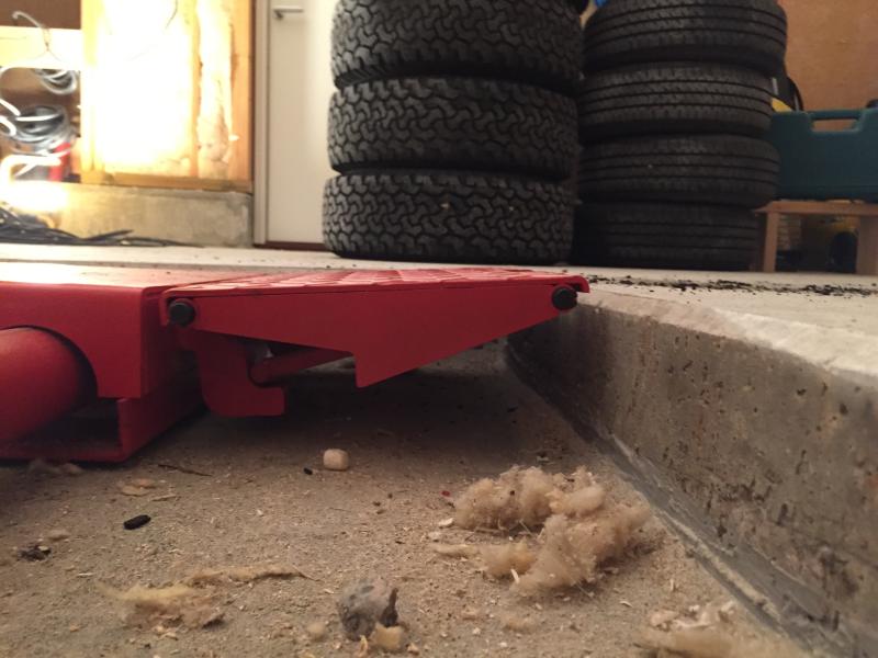

Bokken er nedsenket ca. 11 cm, så med en total løftehøyde på 100cm har jeg da teoretisk 7 cm til å heve den:
Annen bil med kort akselavstand:

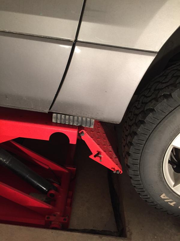

Da måtte flappene ned med en gang, slik at den ikke løftet i dekka før karroseriet:
Helt nedsenket og tilpasset:
Har igjen litt småjustering her. Bukken er ikke 100% rett fra fabrikk:
3-4mm kanskje:
Slipte bare av litt på holderne til flappene. Må ta litt til for å få det perfekt, men hjulskiftet hastet mer:
Slik det ser ut nå. Skal ta mål å få bestilt meg en plate asap:
