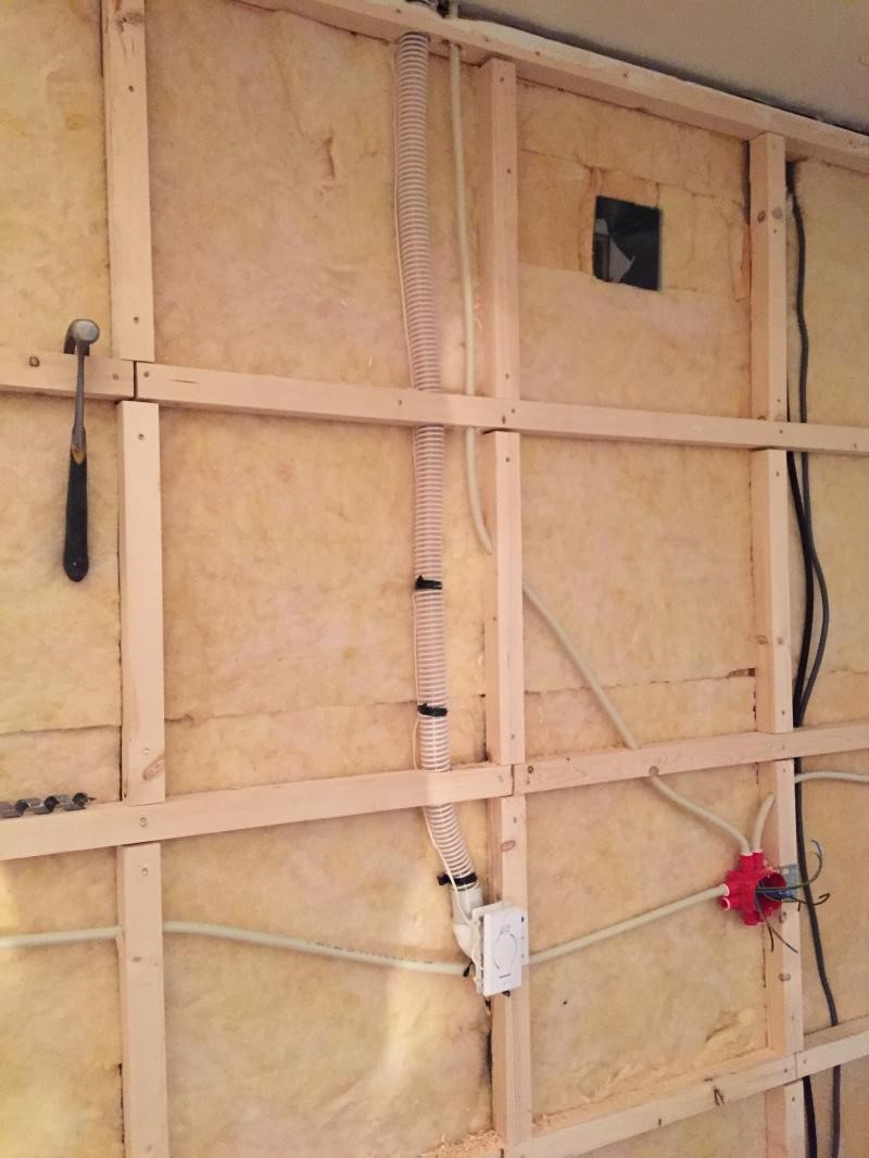

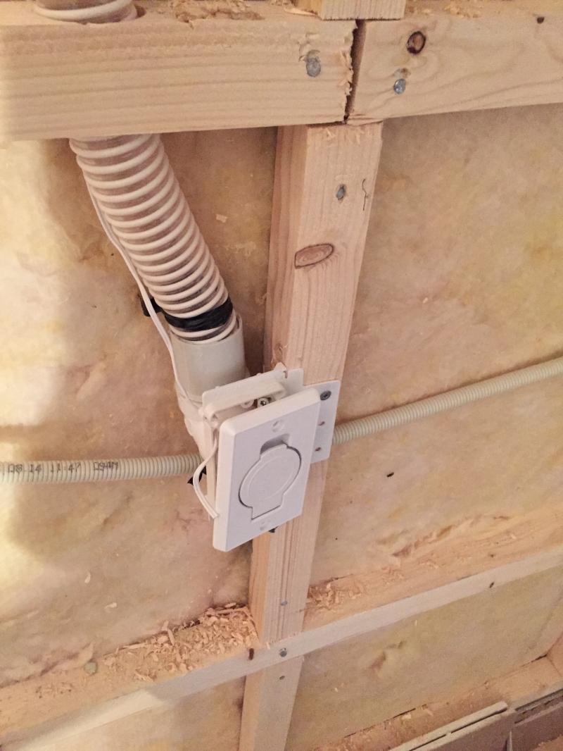

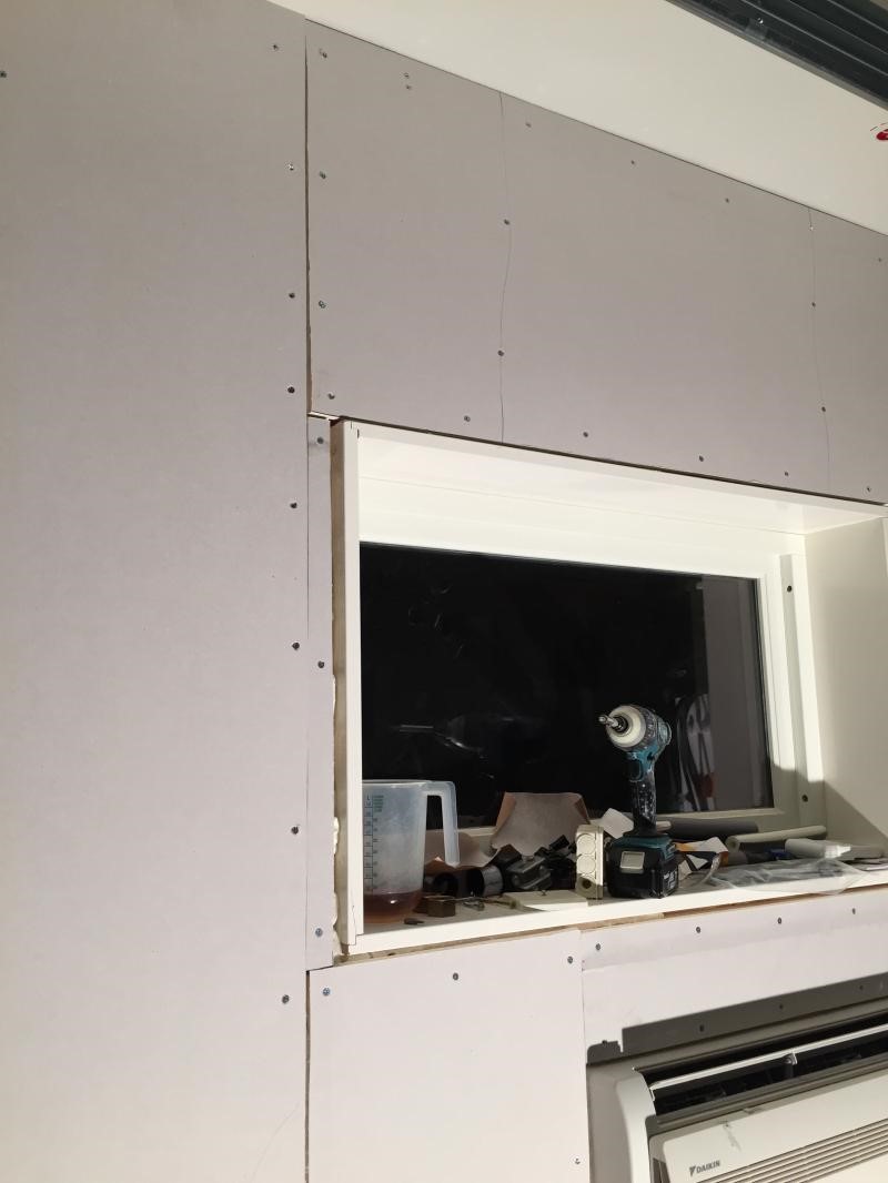

Monterte sentralstøvsuger:

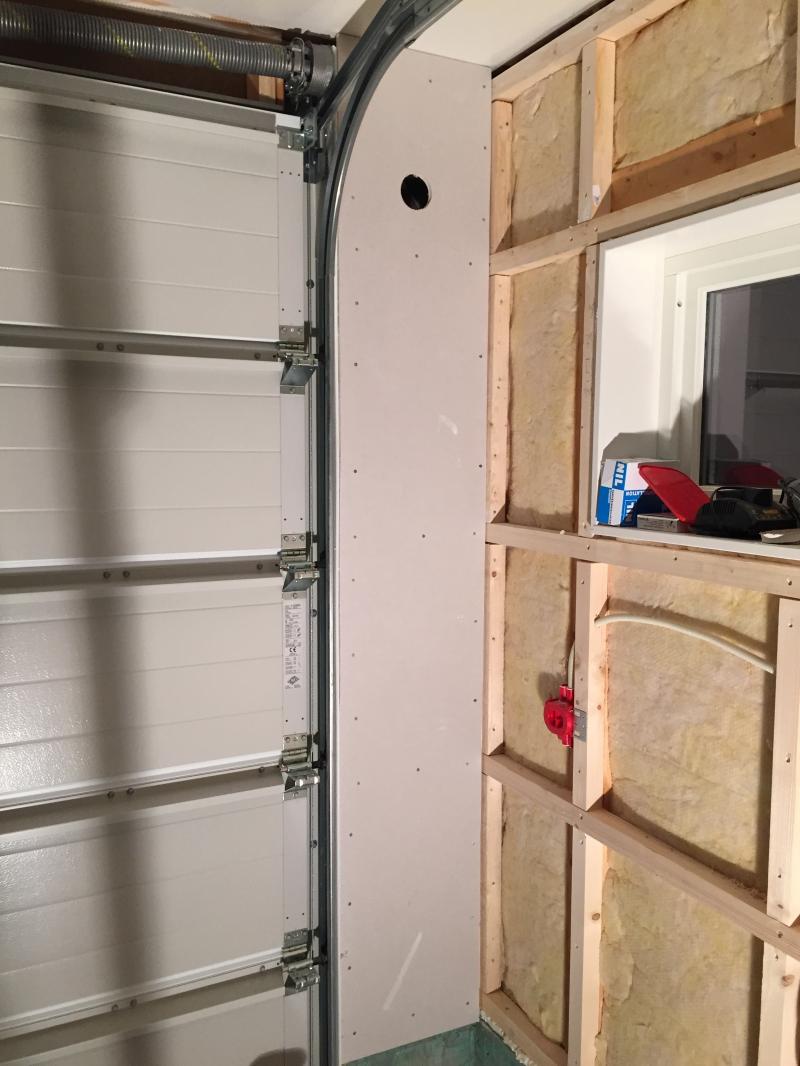

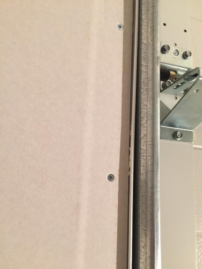

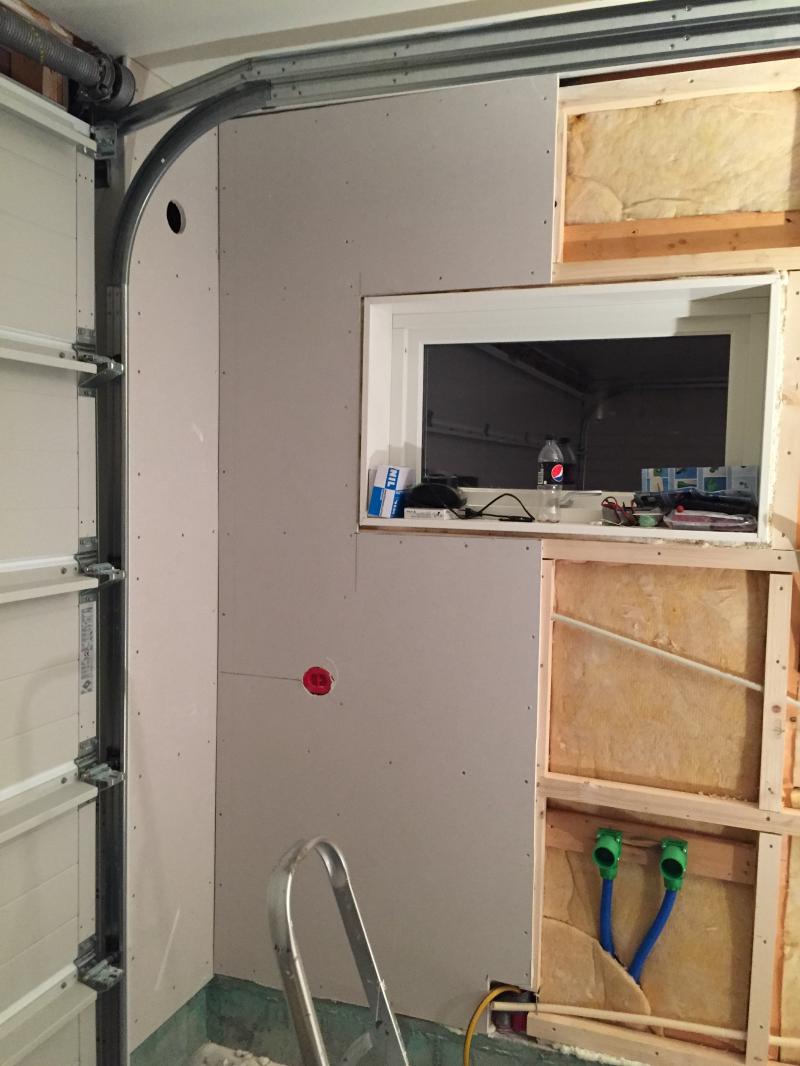

Skjev deksling rettes opp med gipsplata og når det skrus fast. Nå er det kun satt på:

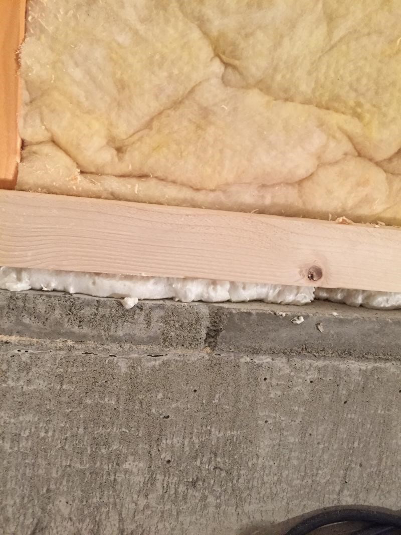

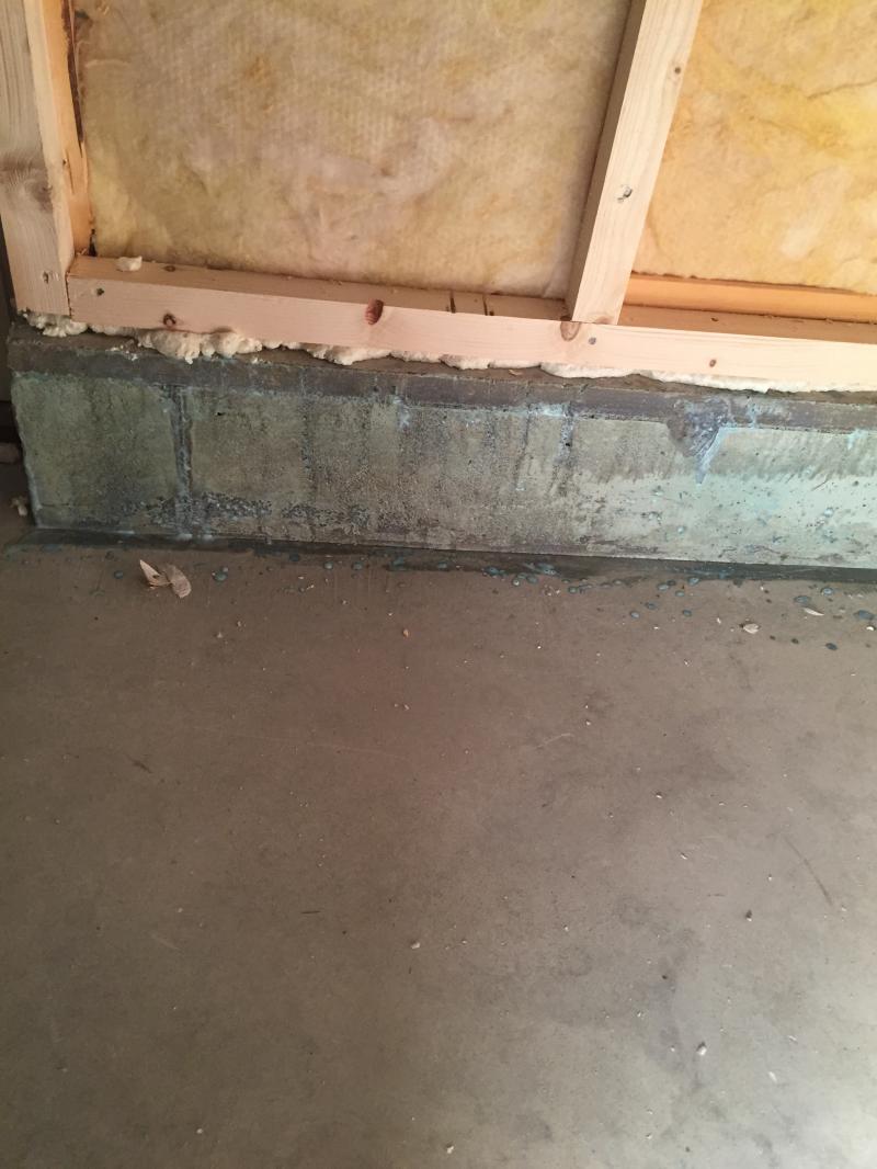

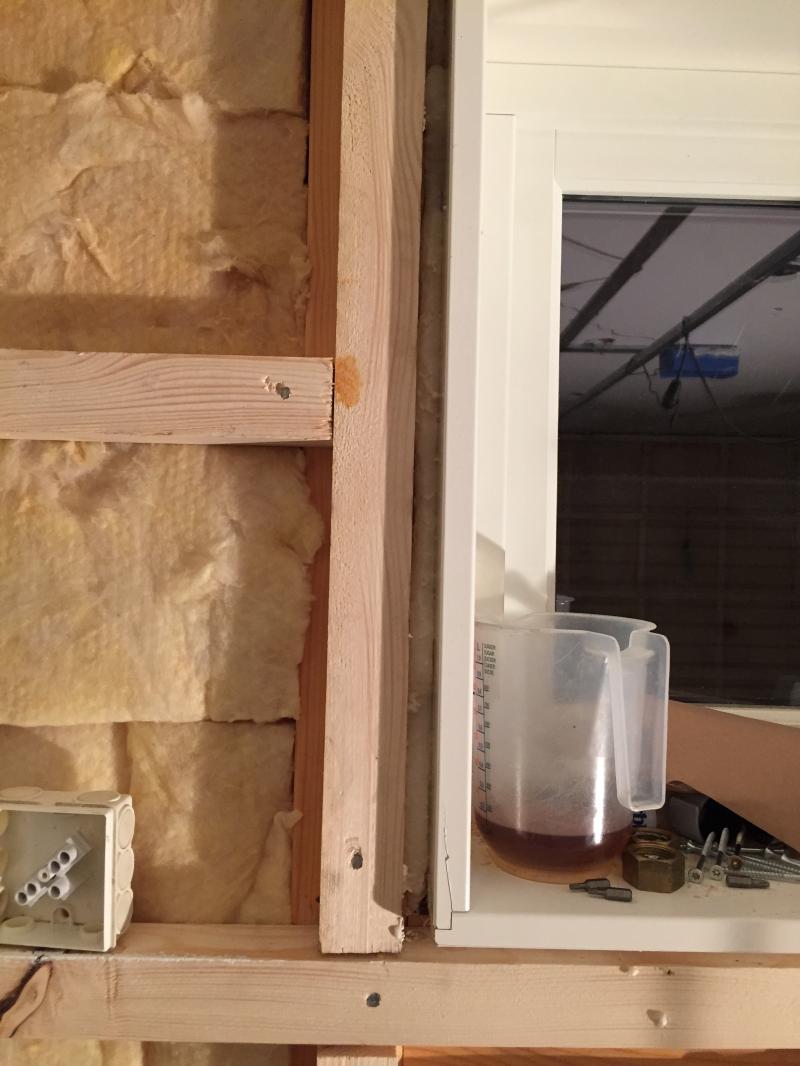

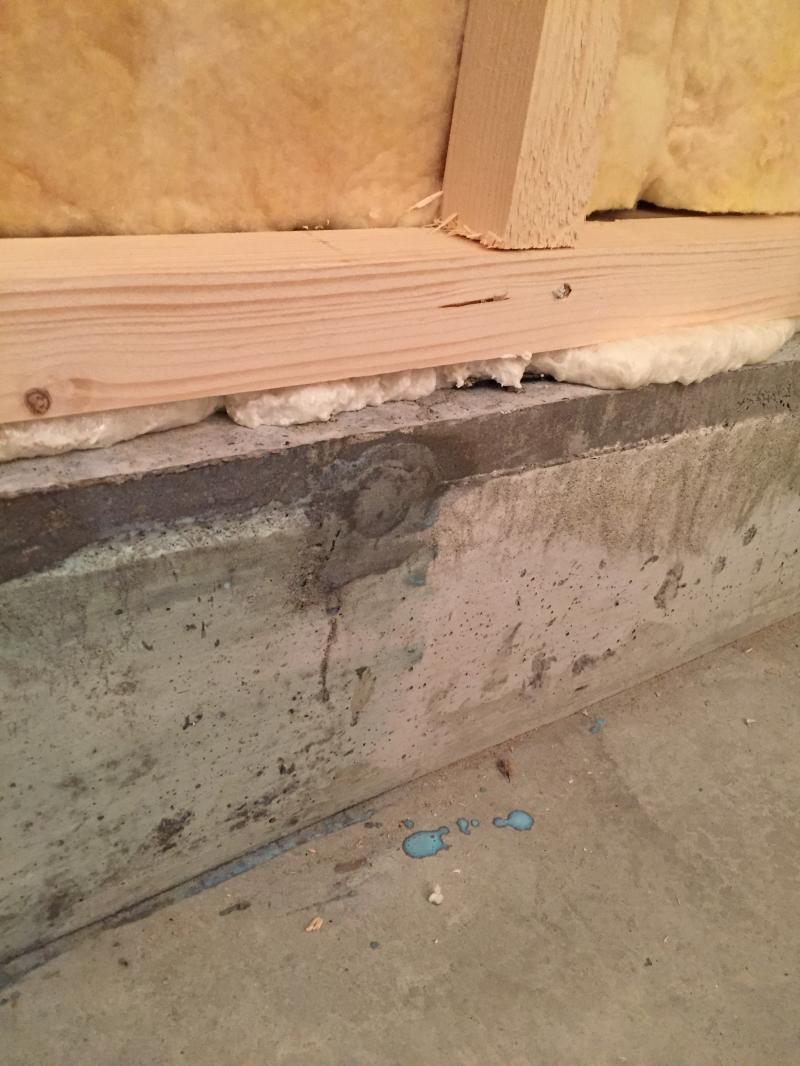

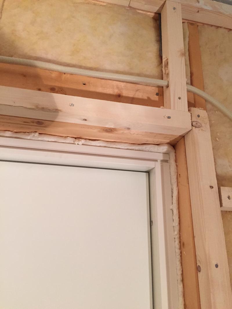

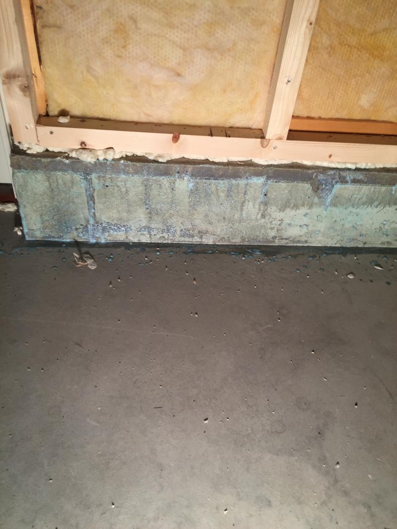

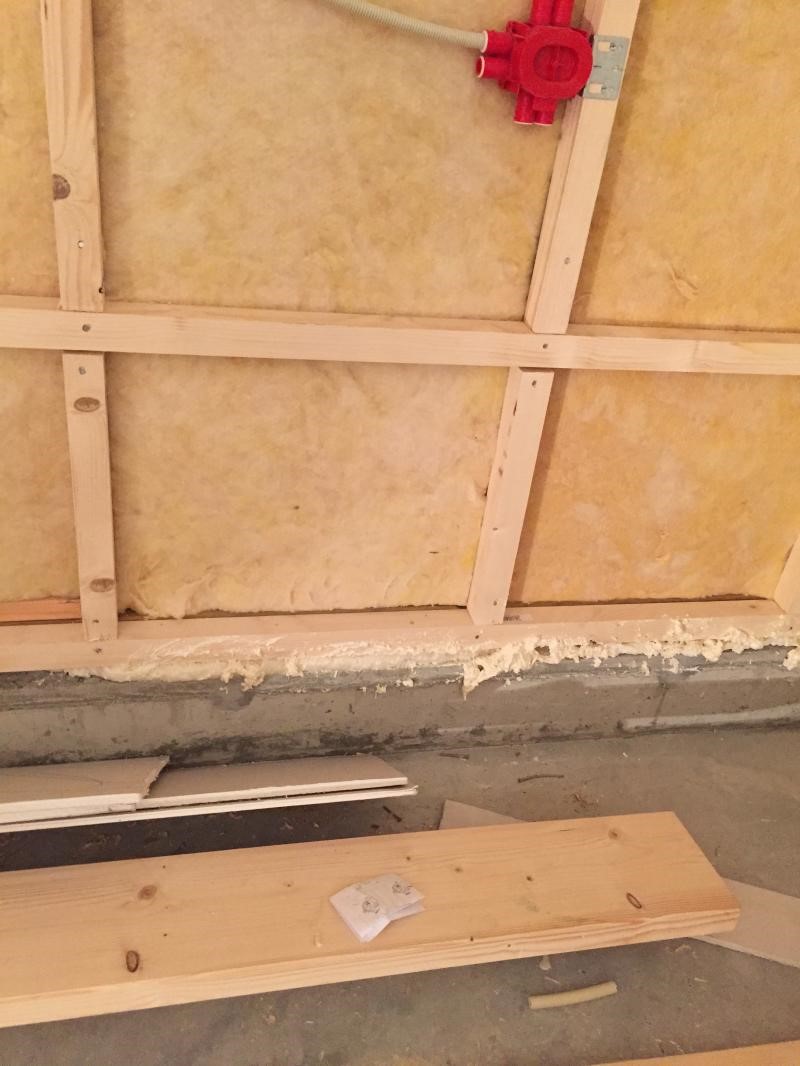

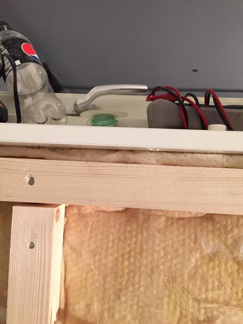

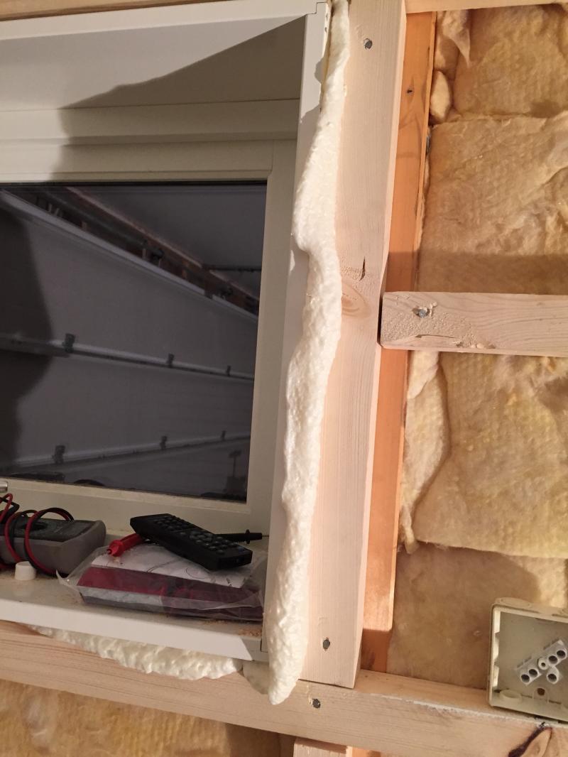

Skummet rundt vinduer og under bunnsemsa. Det gikk jo som det gikk: :D
Alt overflødig kan skjæres bort med tapetknit i etterkant. Men resten av bunnsemsa og det andre vinduet gikk betraktelig mye bedre i form av mindre sløsing ettersom dette ekspanderte mer enn planlagt. :P

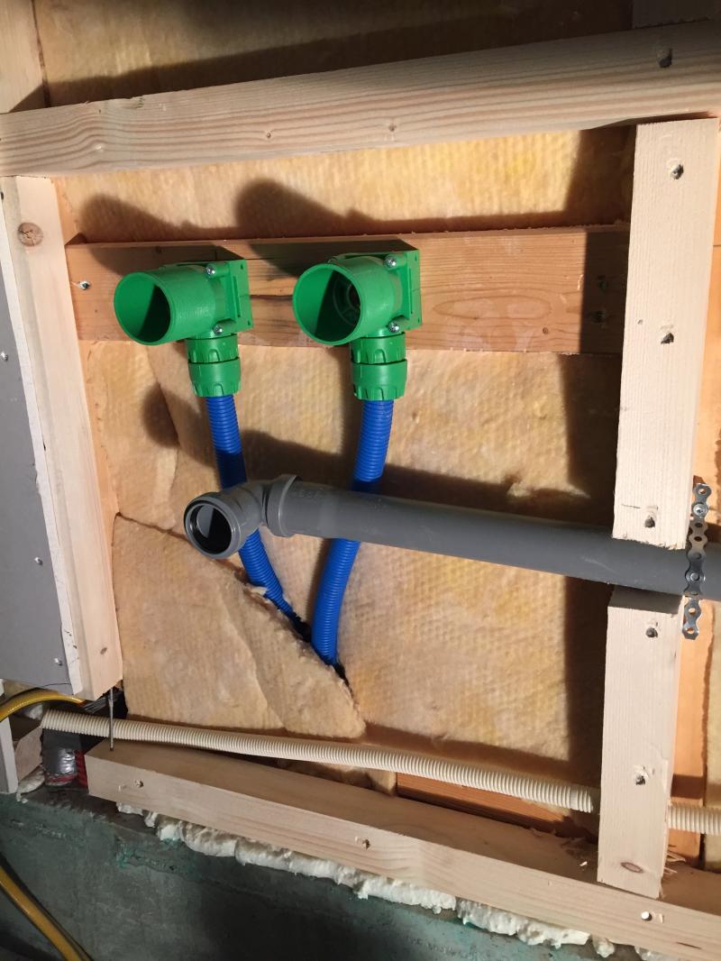

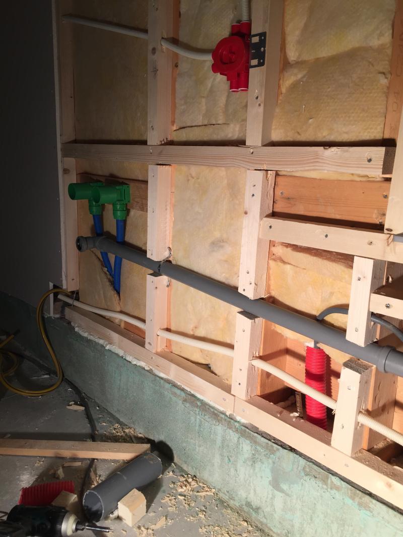

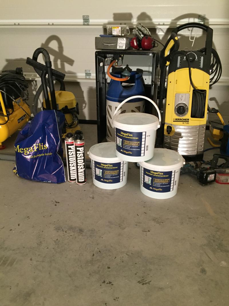

Fått heim membran og rørdeler til vask og avløp:

Hei.

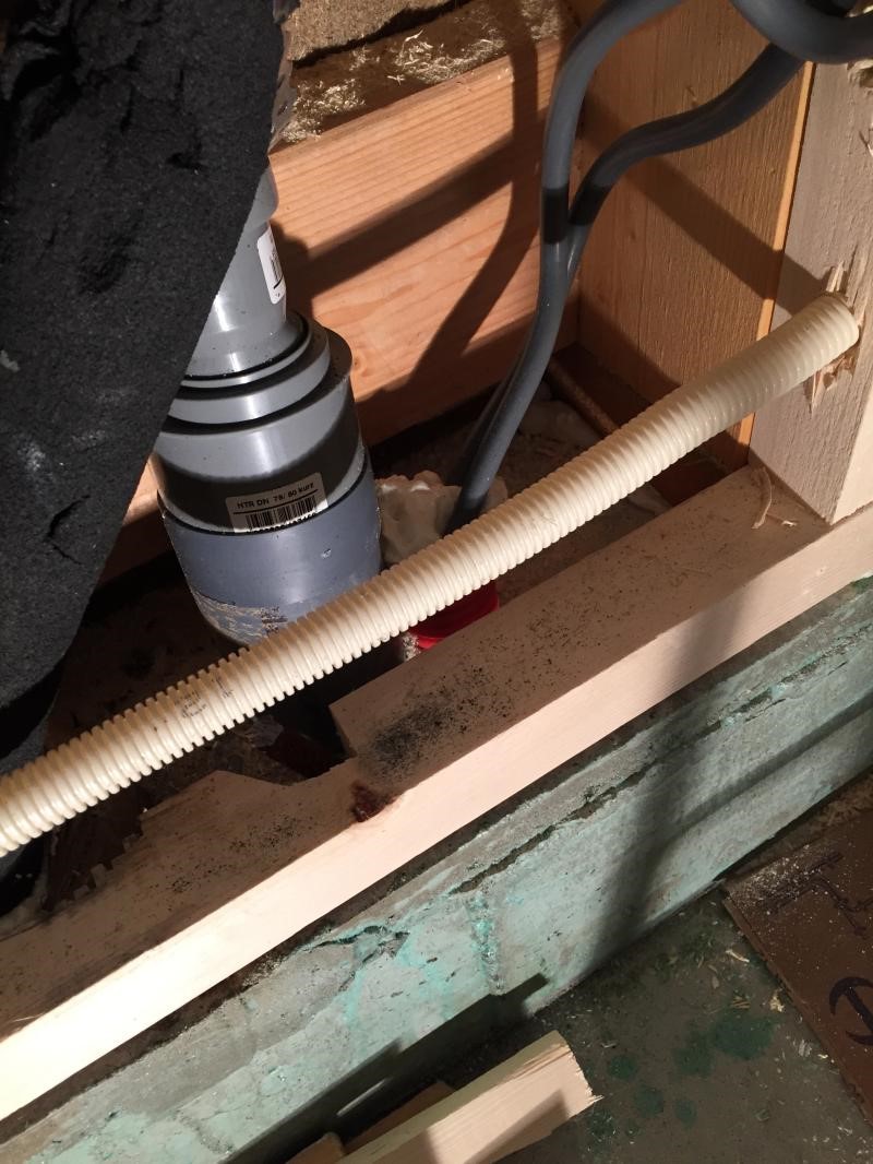

Ang. sentralstøvsuger, så ser jeg du har bruk korrugert rør i veggen.
I en vanlig bolig, med mage meter stive 51mm rør i veggene, og nødvendig antall bend, anser man at ca. 80-90% av luftmotstanden er i den korrugerte bevegelige slangen. (Normalt ca 10 meter lang).
Kilden for dette mener jeg å huske var flexit sine sider, som produserer sentralstøvsugere. Husker ikke helt.
Måten du har løst skjøten på ser ut som å bli ett sted hvor støv/hår og annet rusk kan sette seg fast og akkumuleres. Det samler seg etterhvert maaange meter med hår og rusk ut fra ett "hektepunkt".
Fra erfaring som elektriker vet jeg at løse rør bøyer og "skrur" seg inni veggen når det blir mye motstand, sentralrøret ser litt løst ut?
Jeg legger slike rør så mye på skrå og i bøy som mulig framfor å bruke bend når de er skjult. Kan nevne at dette ikke er noe jeg har gjort veldig mye selv, men prøvd å sette meg litt inn i før jeg begynte.
Noe å tenke på om du ikke har lukket igjen veggen? Vanligvis kommer du mye billigere fra det med å kjøpe ett "sett" med rør og bend enn separate deler om du skal ha litt.
Veldig interessant. Dette var jeg ikke klar over, men da dropper jeg å lage "smuleluke" under kjøkkenbenken i garasjen. Den krever mye svinger og greier + jeg så litt mørkt på å lage det til i hele tatt.
Kjøpte på kampanje når det var en kar fra IPC Foma som var på et Coop-jubiluem her lokalt.
Da nevnte han ikke noe om dette, men siden jeg kun nå har valgt å ha det ene punktet og støvsugeren skal monteres rett oppfor har jeg ikke mer enn ca. 3,5m slange. Jeg ble anbefalt dette slangesettet siden jeg ikke skulle legge opp så mange meter skjult, og da var det mye billigere. Hadde ikke behov for den huspakken med mange rør. Nå skal det sies at jeg kan foreløpig kun har trukket slangen, så resten av den 10m slangen ligger sammenrullet på loftet. Dette blir jo kapp, og ikke benyttet. Den ser slakk ut siden den ikke er klamret, noe jeg nok må gjøre ja.
Jeg har ingen skjøter, kun den tilkoblingen ut fra vegg, så var ikke helt med på hvor du mener?
Det fulgte med et A4-ark med tegning hvordan man skal lage bøyene for å unngå knekk og ha god bøy på denne fleksislangen. Så jeg tror at om jeg strammer opp slangen og klamrer den godt så vil jeg ha en grei strekning fra punktet og opp til støvsugeren, uten noe særlig tap.
Blir å klamre litt ekstra i gjennomføringene, så blir det bedre.

Plating av vegger:
Har igjen å plate veggen med vinduene. Fliser er bestilt, så om jeg får platet ferdig i uken kan jeg vertfall smøre membran til helgen.

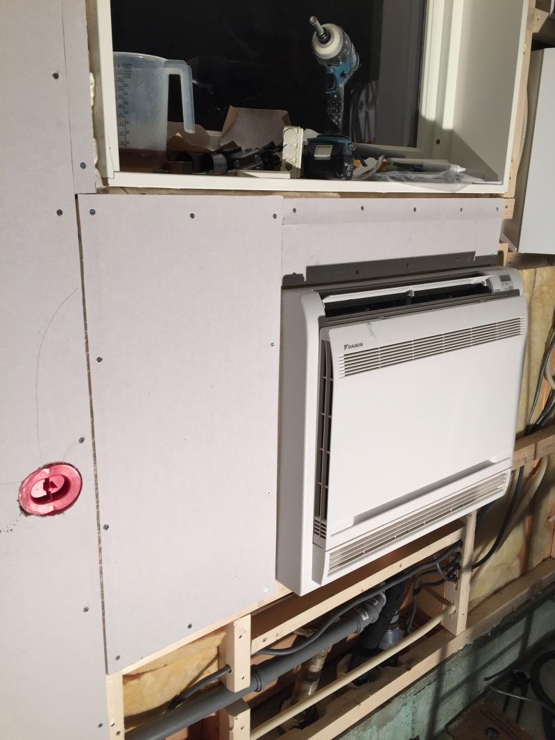

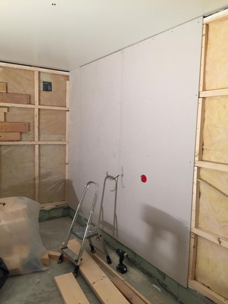

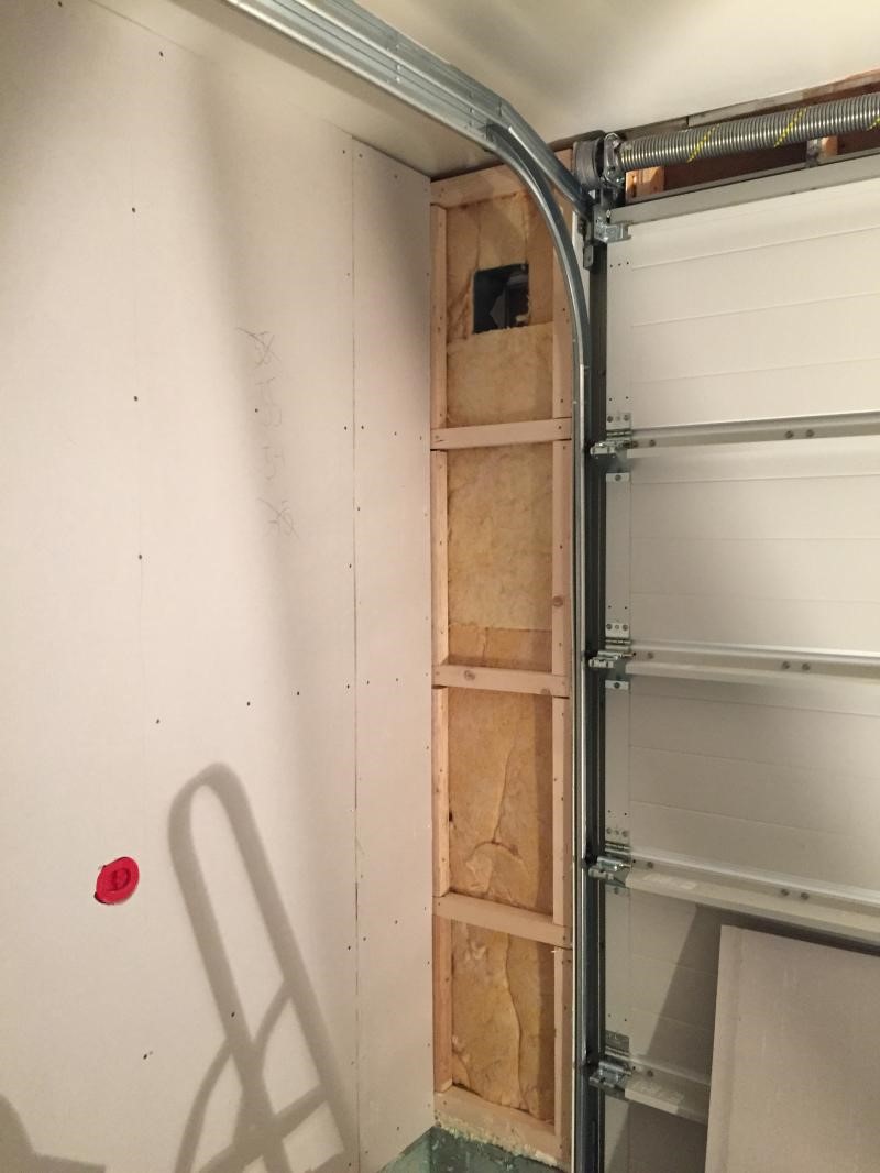

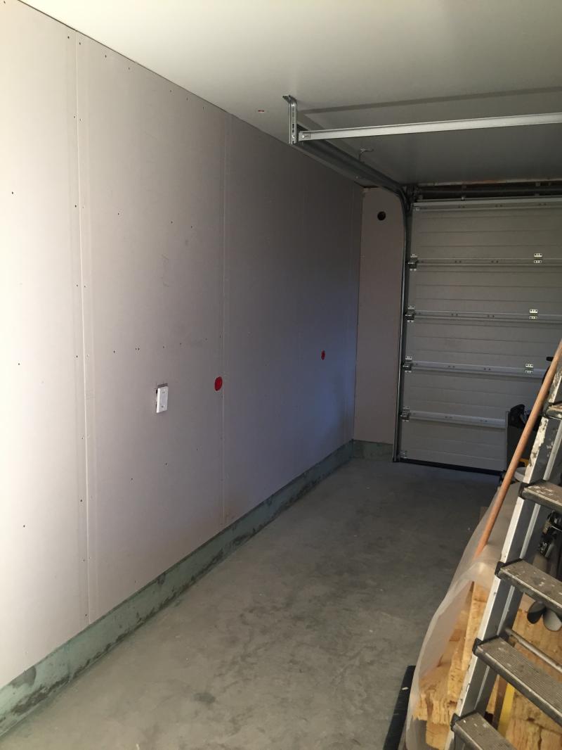

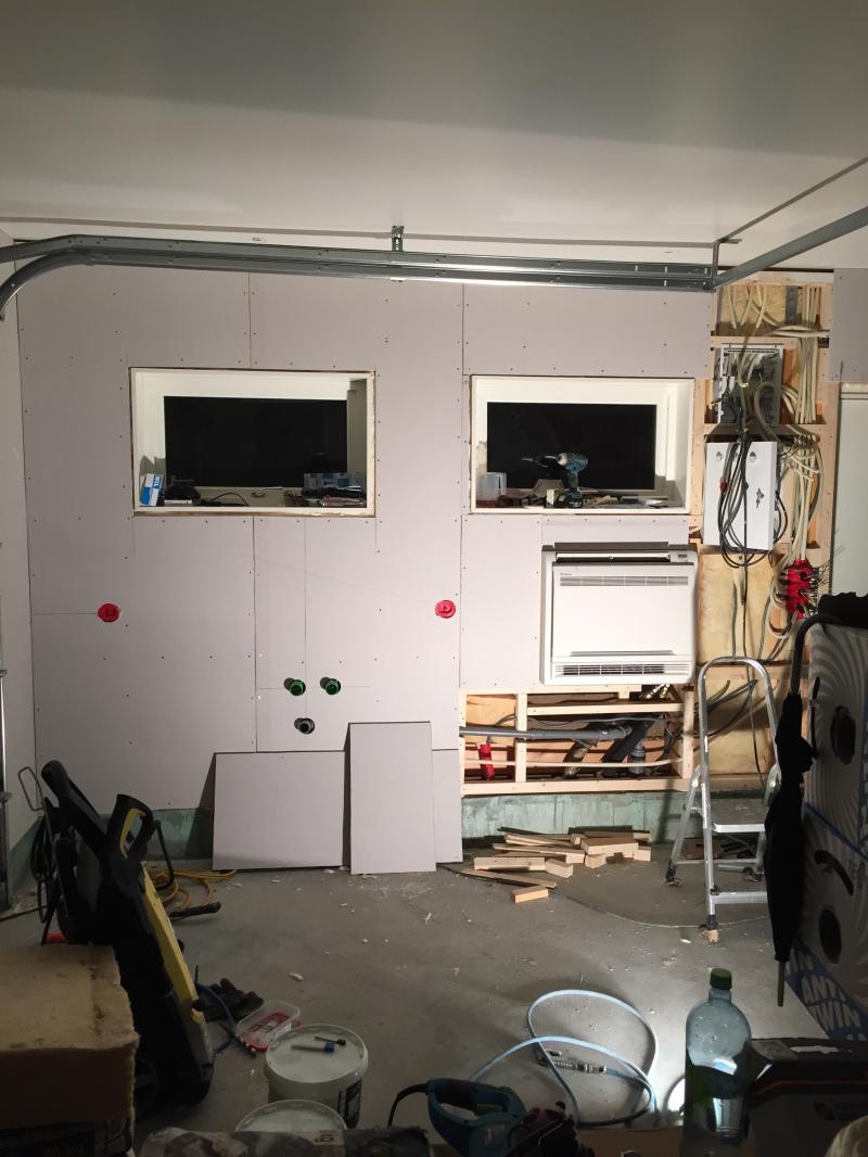

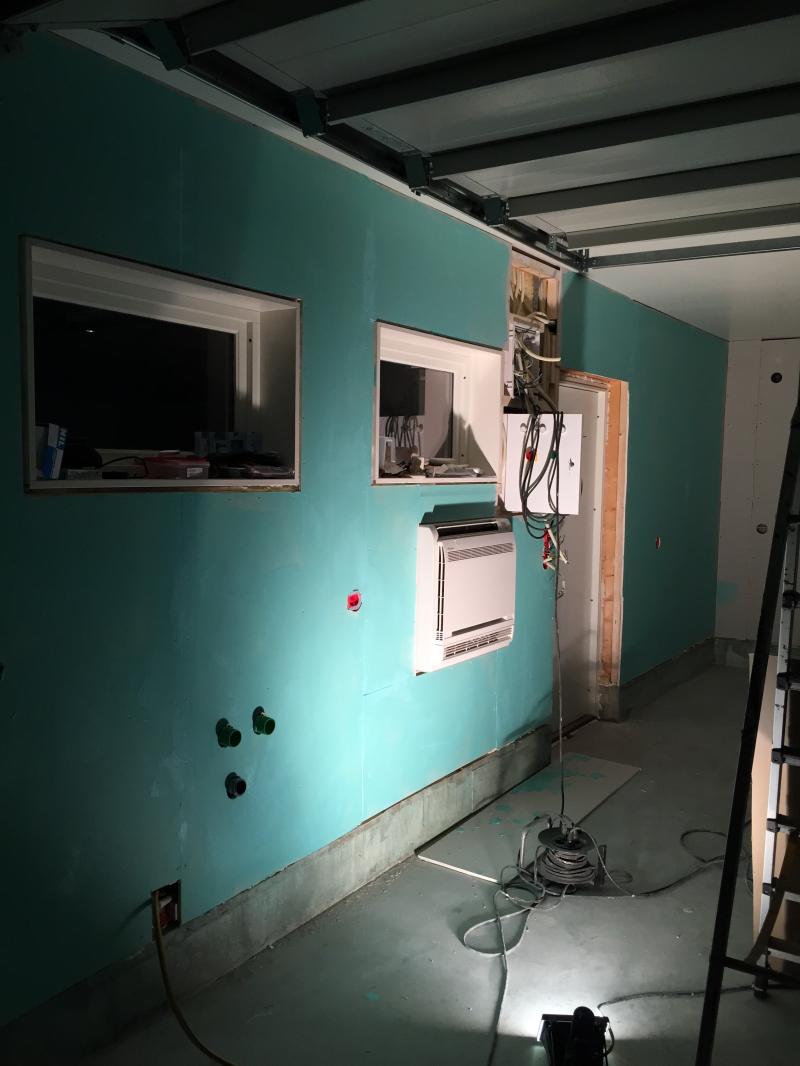

Platet videre:

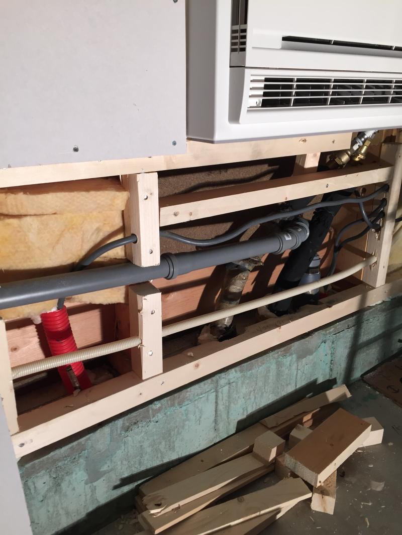

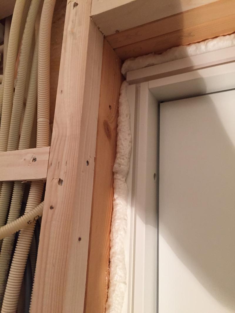

Disse firkantete hullene i skinnene skal fuges ytterligere. Nå er det kun skum på baksiden:

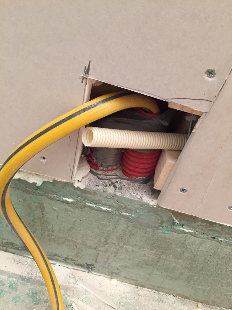

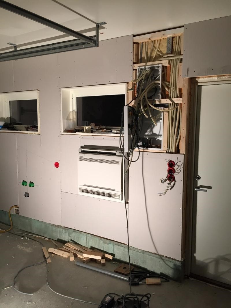

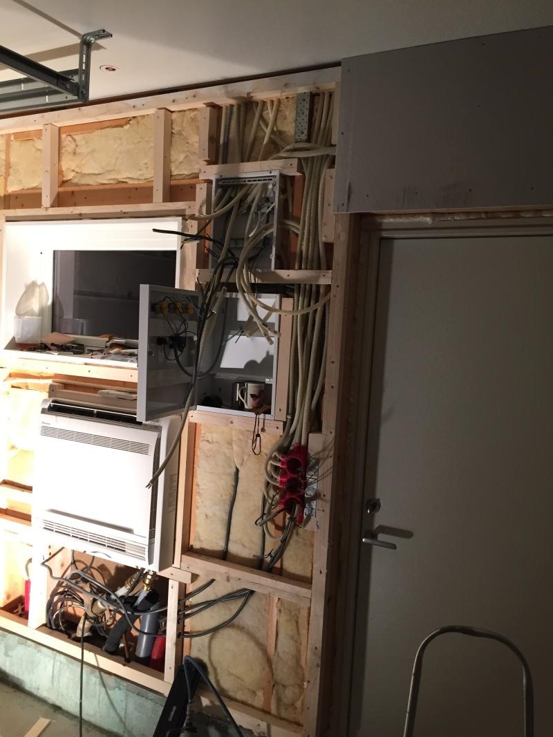

Elektrikeren kan snart kommer å begynne også:

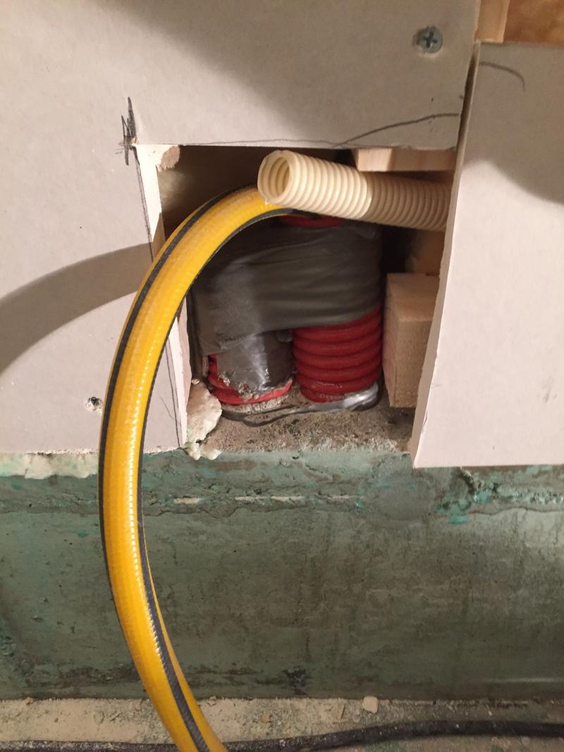

Luke til trekkerør til gårsrommet, trekkerør til hagen med vanntilførsel til slangetrommel og trekkerør til sikringsskapet i tilfelle ny kurs.

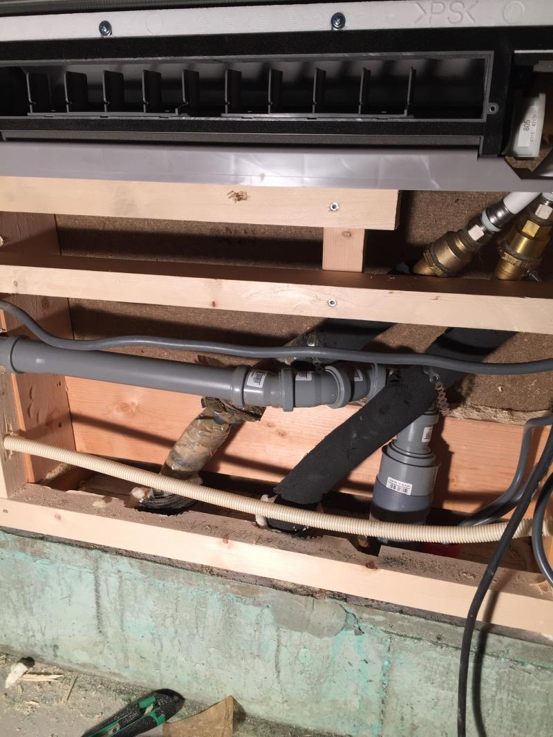

Lager meg en inspeksjonsluke her:

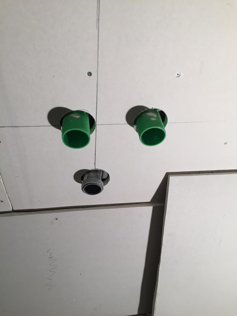

Avløpet er koblet til:

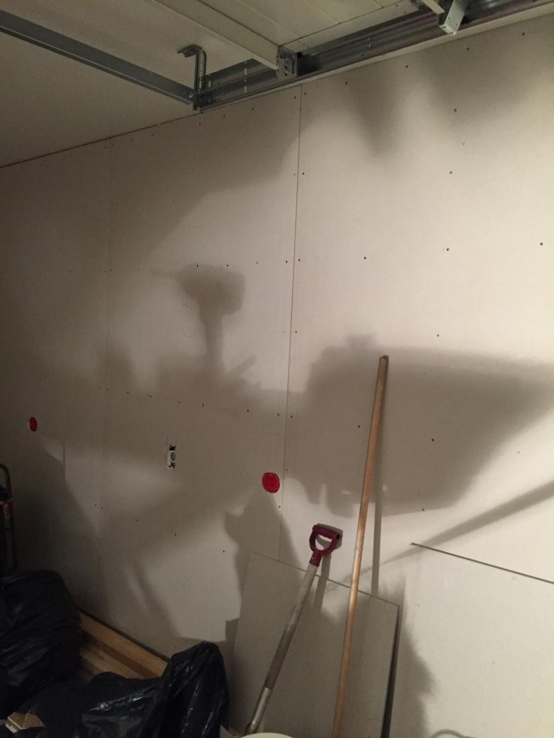

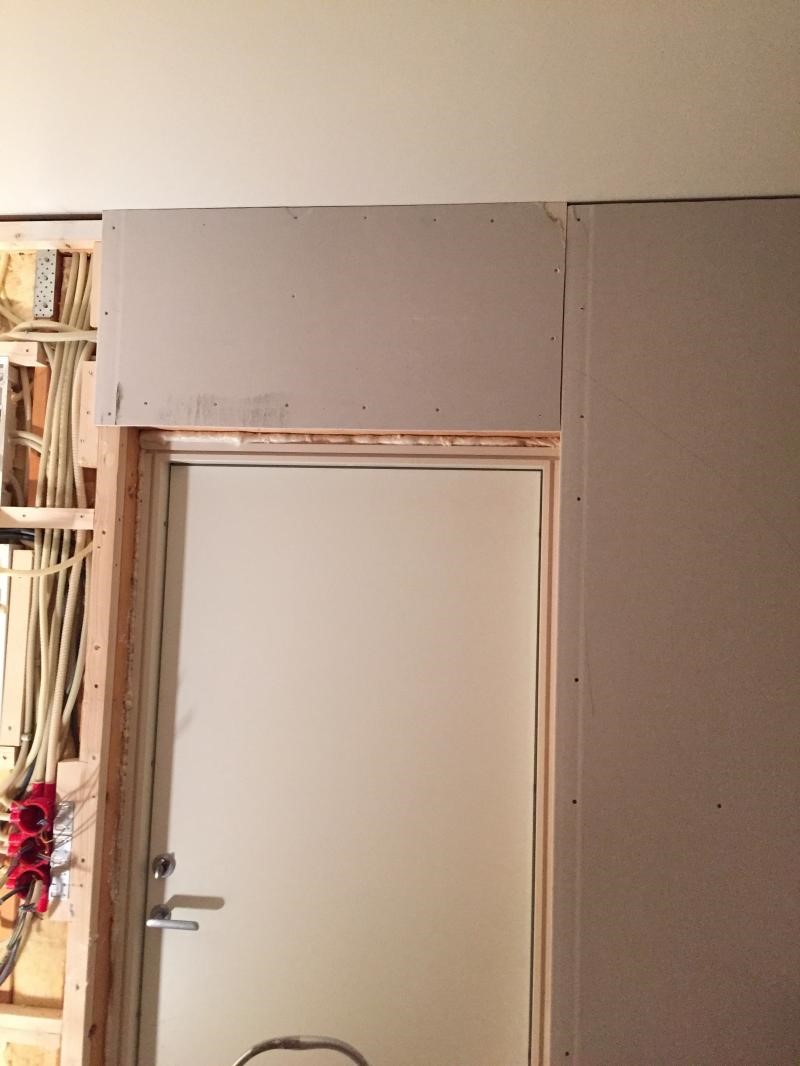

Videre plating:
Gikk tom for gipsskruer denne dagen, så fikk ikke montert opp den siste og endelige plata rundt sikrings- og bryterskapet.
Ryddet, blåste veggene med trykkluft og luftet ut hele garasjen og sentrerte ting.

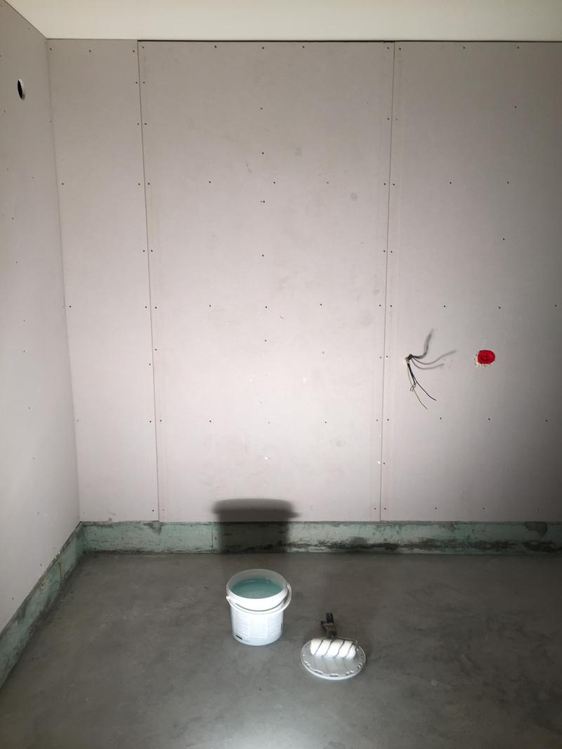

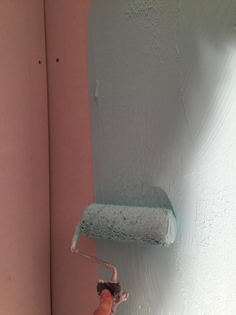

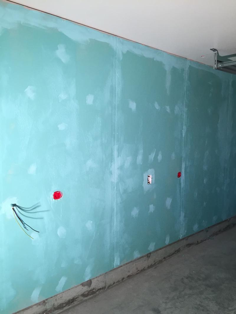

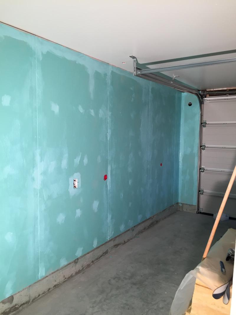

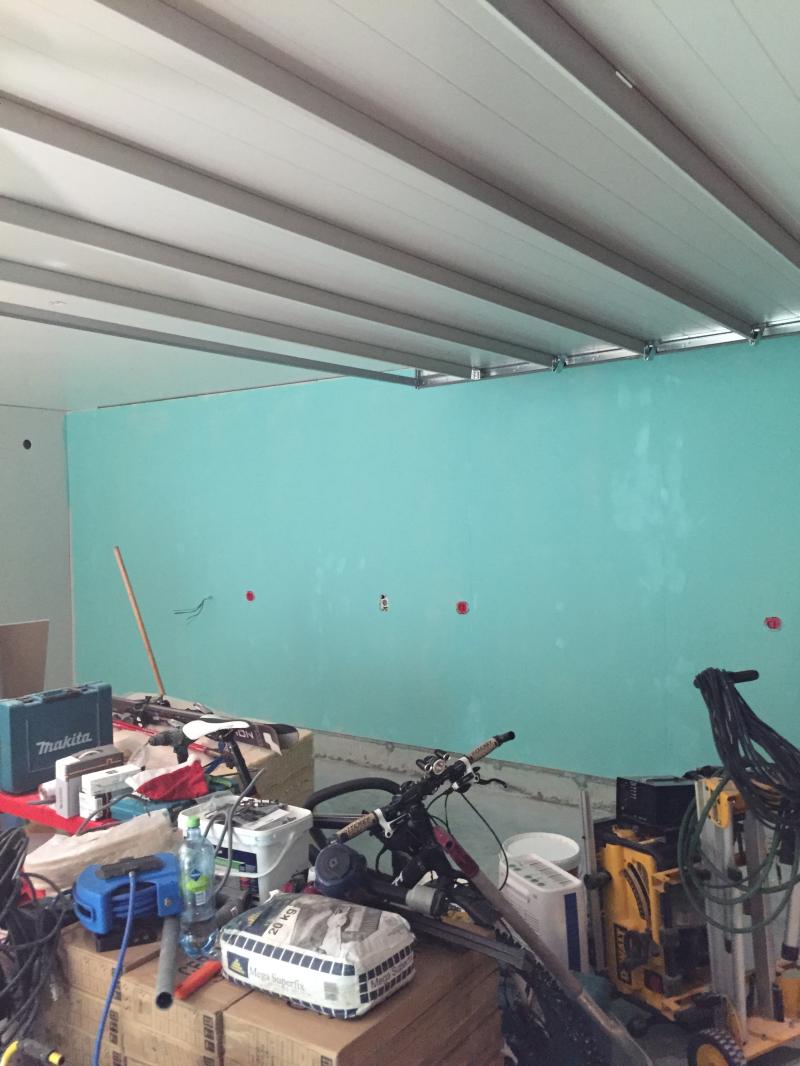

Klargjort for smøring av membran:
Bare å gi gass:

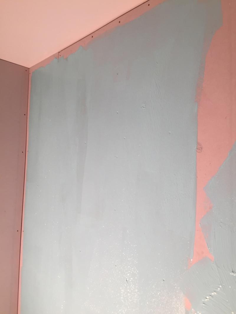

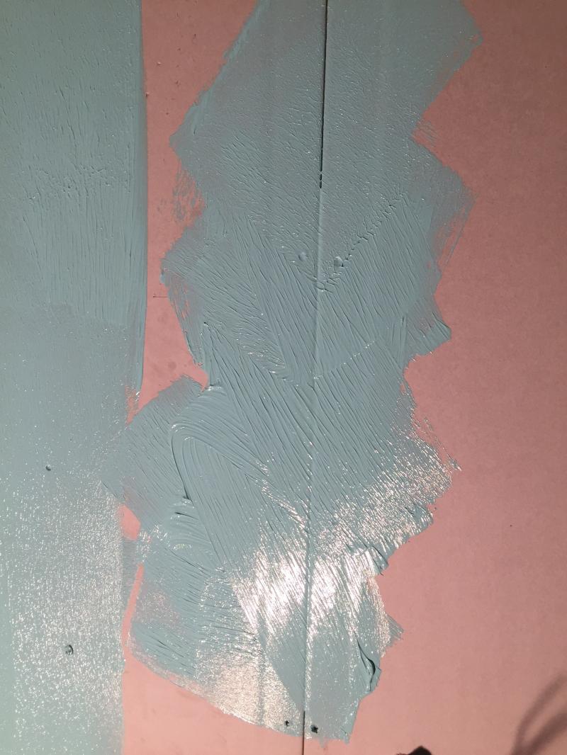

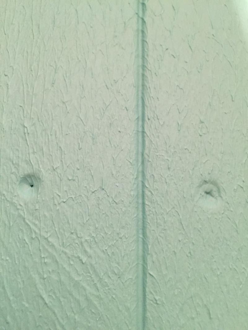

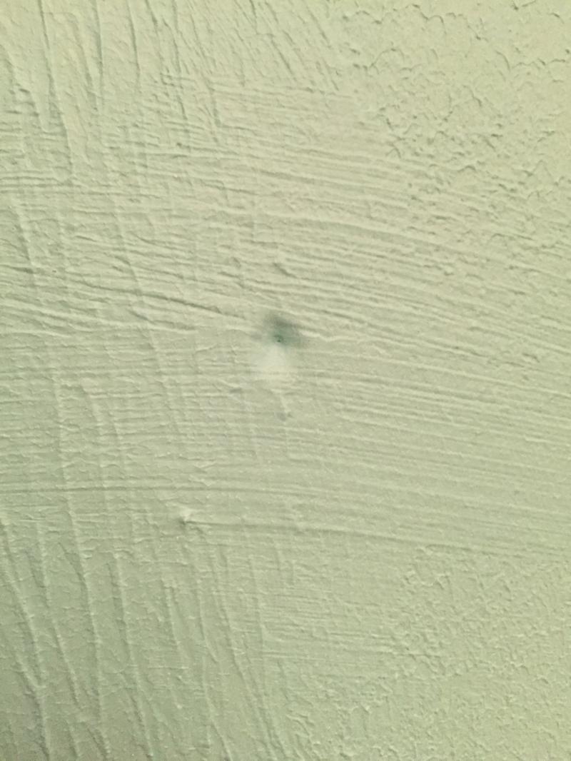

Malte først hele veggen, så flekket jeg skruene litt ekstra da jeg vet at disse synker noe ekstra:
12 timer senere:
På runde to skal jeg flekke skruehullene litt ekstra samt ta de to hjørnene med membranduk og mansjetter over rørkoblingene:
Hvordan er det normalt å smøre membranen rundt elboksene?
Det blir litt i fuktsone, men skal ha lokk på alle stikkontakter

jeg la merke til en ting ang membran. Er rørlegger så har vært litt bori det.
på gipsen pleier man å legge på en fiber duk rundt alle hjørner og sprekker, med membran forran og bak, slik at man får alle sprekker skikkelig tett. veggbokser og avløp er og også spesielt viktig å tette rundt, man får som oftest mansjetter i forskjellige dimensjoner.
rundt elbokser vet jeg ikke helt, men tror det finnes noen slags mansjetter for det.
Det fins en universal mansjett som passer de fleste rør idag.
Og det stemmer ang hjørner, skøyt, og mellon gulv og tak.
Fiberdukk (dorull)mansjetter, legges som beskrevet, vått i vått. Blir da totalt 3 lag på disse områdene.
Slik gjorde vertfall jeg når jeg jobbet som murer/flislegger. (svennebrev)
Takker for tips.
Da lager jeg meg mansjetter eller kjøper noen universal og klipper til.
Skal høre med elektrikeren ang. elboksene.

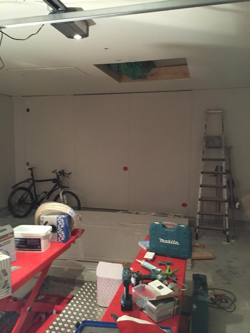

Til hjørnene har jeg en rull klar, tenkte bare som "grunning" i hjørnene så la jeg først ett lag, så vått i vått med tape.
På bilde viser rullen borte ved garasjenporten (bak kosteskaftet). Fiberrull til overganger mener jeg den het.

Disse universale har gummi i midten, så passer de fleste standar rør.
Kan også lage selv, ta av en bit fra dorullen. Så den er noen Lunde kvadratisk. Og lag et lite kryss imidten som du kan da presse over rør. Husk da og dette godt med membran.
Dette er noe som vi sjeldent gjør, kun i nødstilfeller. Anbefaler skikkelige mansjetter, disse koster da mer selvsagt.

Kan du ikke fuge rundt el-boksene?
"El-boksen" er i bevegelse når stikkontakten blir montert, så det vil ikke virke!
Innføringene av trekkerør i sikringskapet og styreskapet er desverre ikke godkjent. Aller rør skal avslutter i skapmuffer inn i skapene. Skal du ha samsvarserklæring på elanlegget må dette fikser. Skulle du få kontroll av eltilsynet ved en senere anledning, må du åpne veggen igjen. De er strenge der.
