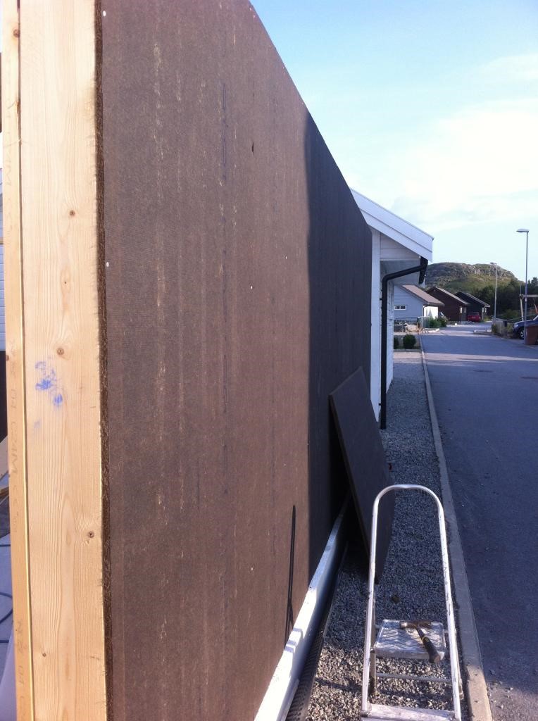

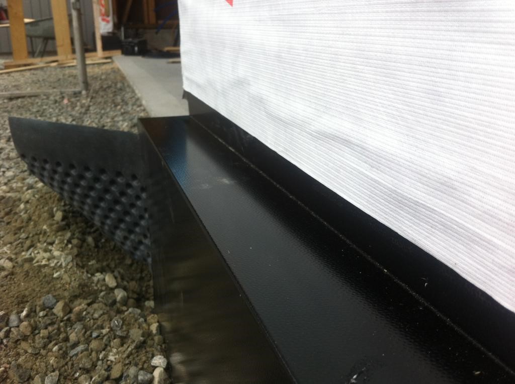

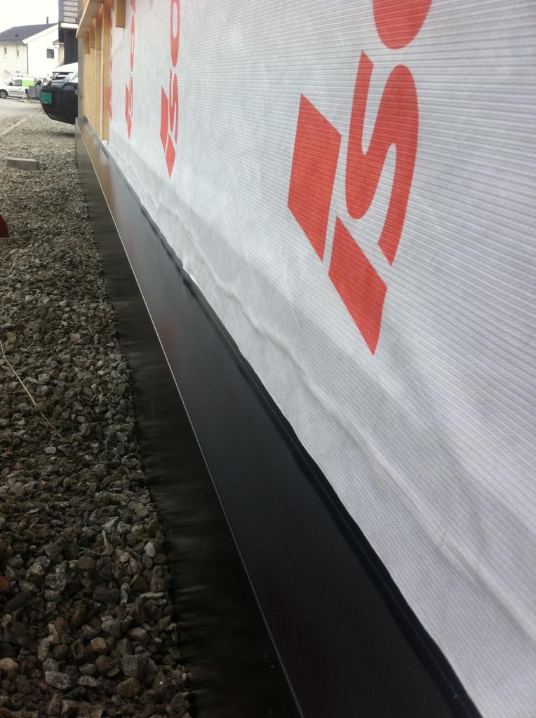

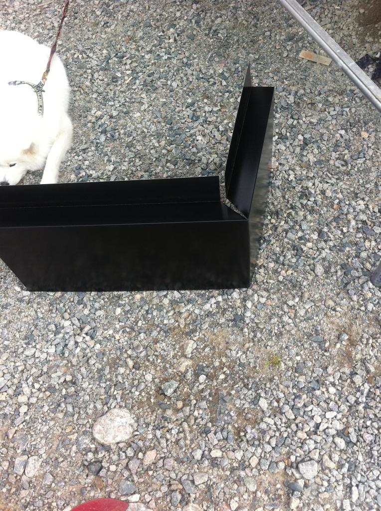

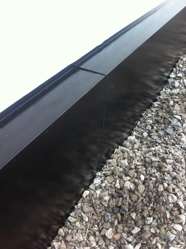

Ang montering så stusset jeg også på dette. Men siden jeg skal unngå kald trekk så ble jeg rådet til å gjøre det på denne måten.
Nå holdes isoporen tørr og fuktfri, så da vil den heller ikke ha noe fukt å trekke til seg slik at kald temperatur nærmer seg ringmuren.
Beslaget over platonen beskytter igjen, og går over asfaltplaten med tyvek´n over der igjen bak klednigen.
Hele måten er for å minske kuldebromuligheten.

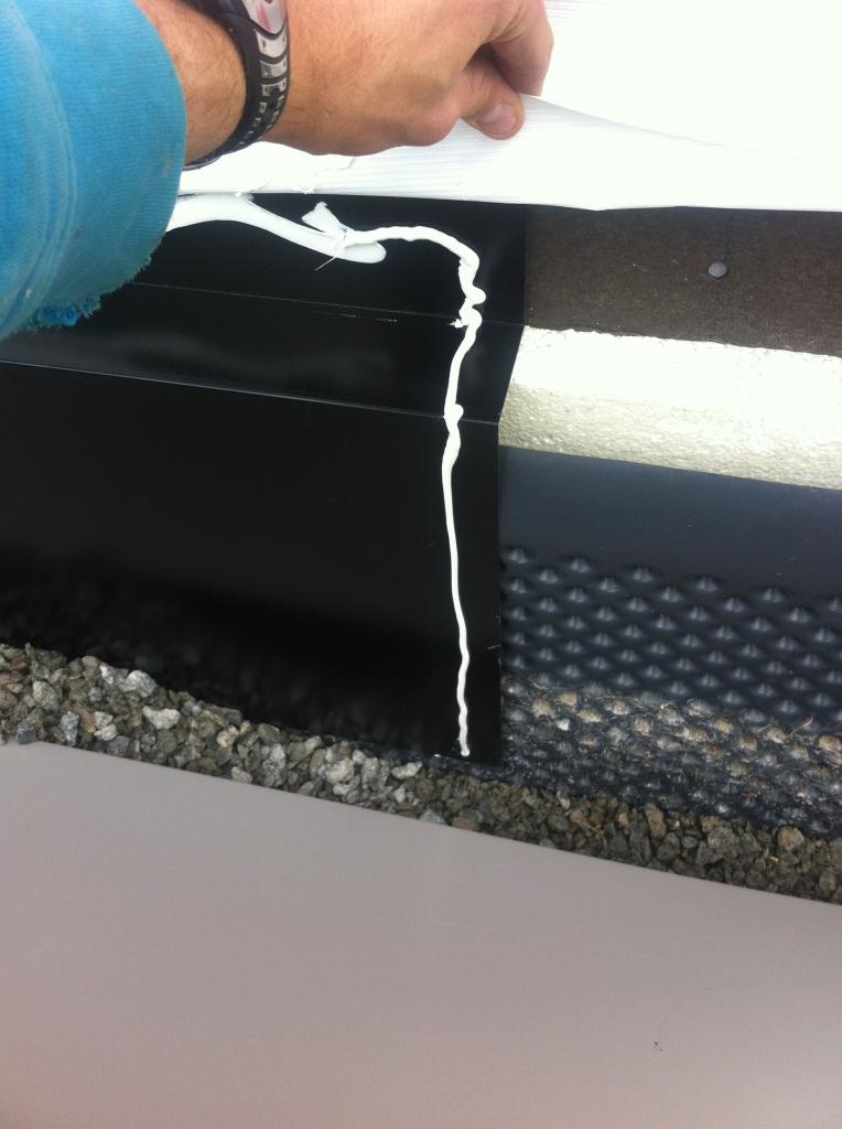

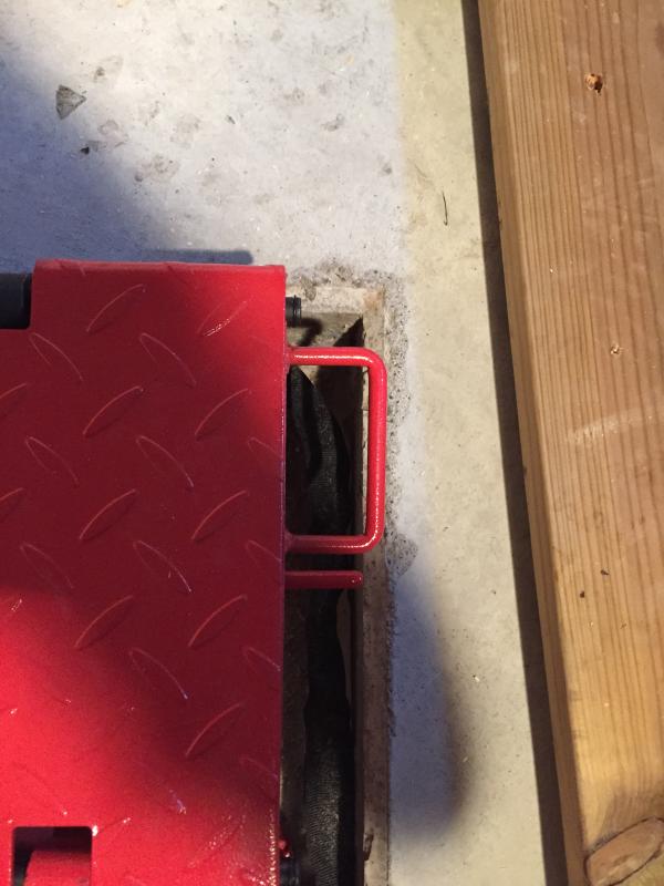

Kunne du lagt ut et nærbilde av dette ? Hørtes interessant ut
B882683E-14BB-45BE-AD76-18C5062D5F1A_1.j
2E2D4583-583B-45DC-A0C7-2837562BF277_2.j

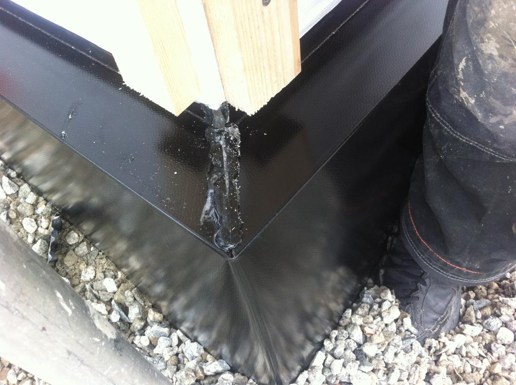

Her ser du fugemassen bak tyvek´n. Fukt vil som du ser ha det svært vanskelig å nå inn til isolasjonen.
Både beslaget og platonen vil beskytte isolasjonen her.
Skal skumme under bunnsemsa på reisverket, slik at det ikke blir kuldebro her.
Da skal de fleste forhåndsregler være tatt for å unngå at det blir trekkandre plasser enn via ventilene.

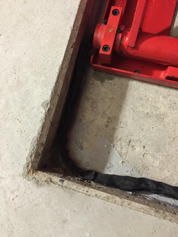

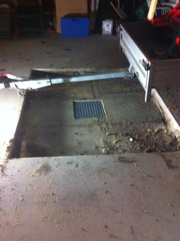

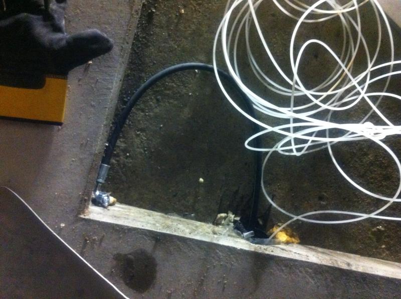

Gropa klar for trekking:
Hydraulikk trukket og trekkerør til det elektriske på plass:

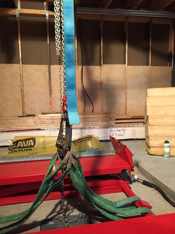

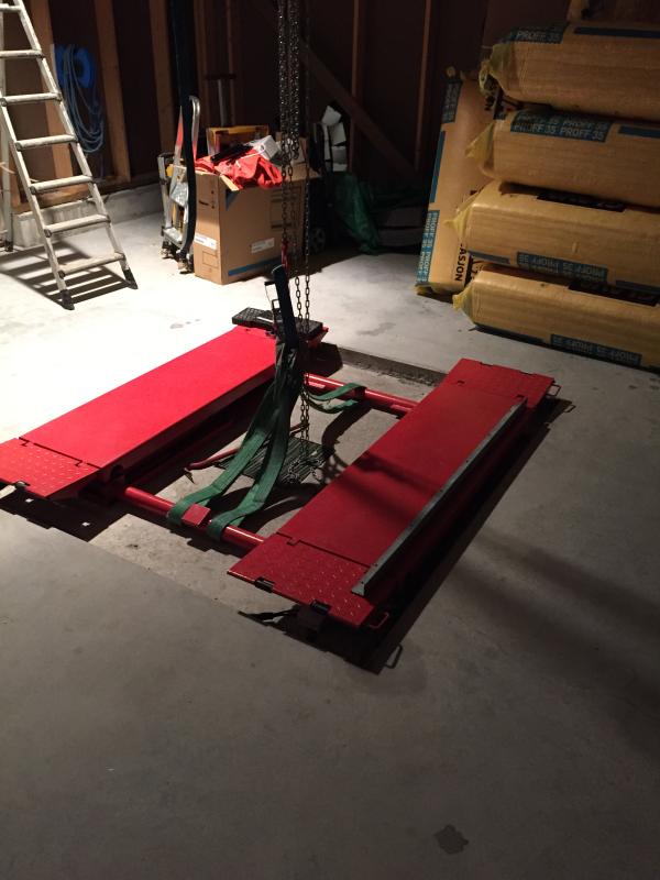

Bokken klar for talja (skal snu den 90 grader):
Håpte å få den nedi og i bruk ila helga. :rolleyes:
Edit: Har sopt og spylt gropa ren nå. Men bildene ble tatt før det ble gjort.

Nice, er det løftebord fra EF?
Stemmer det. :)
Fikk kjørt den et par ganger og hevet den for å se hvorden den jobber.
Alt av tilkoblinger er på feil side for min del, så nå holder jeg på skru av hydraulikkslanger og elektrisk og få byttet side på det.
Må tre alt inn fra på nytt slik at det stemmer med mine trekkerør gjennom betongen.
Der røyk vell den garantien. ;)

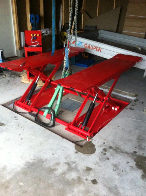

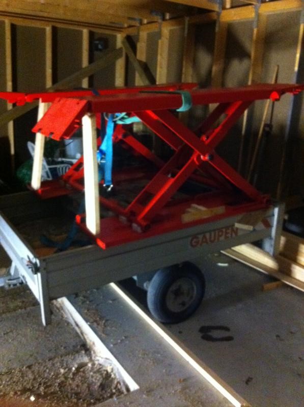

Fikk heist nedi bukken i helga. Har igjen å koble om elektrisk slik at jeg får senket selve bukken ned igjen og finjustert plasseringen 100%.

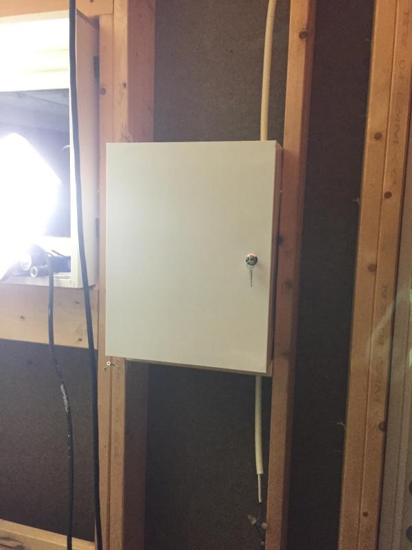

Betjeningspanelet skal være innfelt i veggen, så det går med noen ekstra meter med kabel for å få til dette.
Du kommer til å få mye glede av den der, blir plutselig morsomt å polere kanaler;)
Blir en knallfin garasje:)

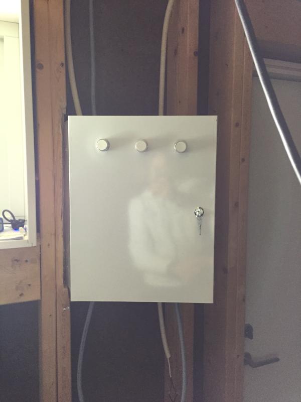

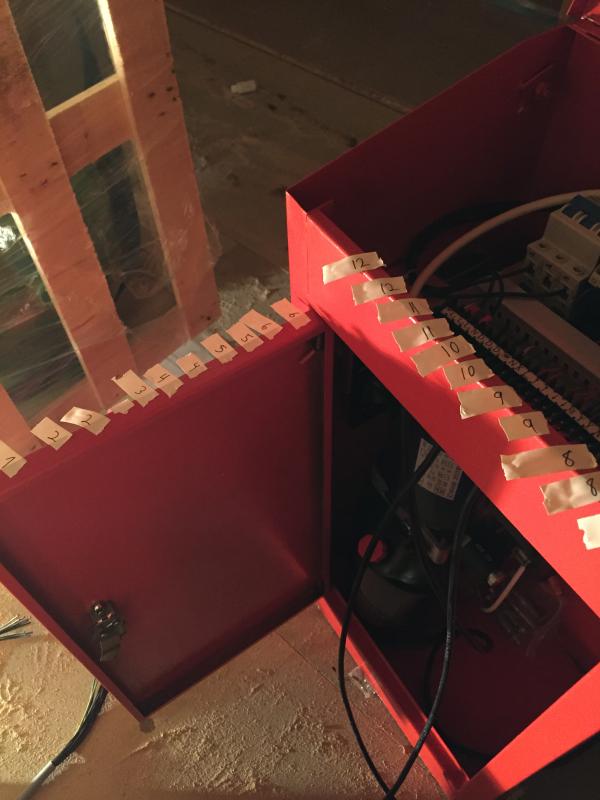

Hadde ikke batteri på multimeteret, så fikk ikke koblet helt ferdig.

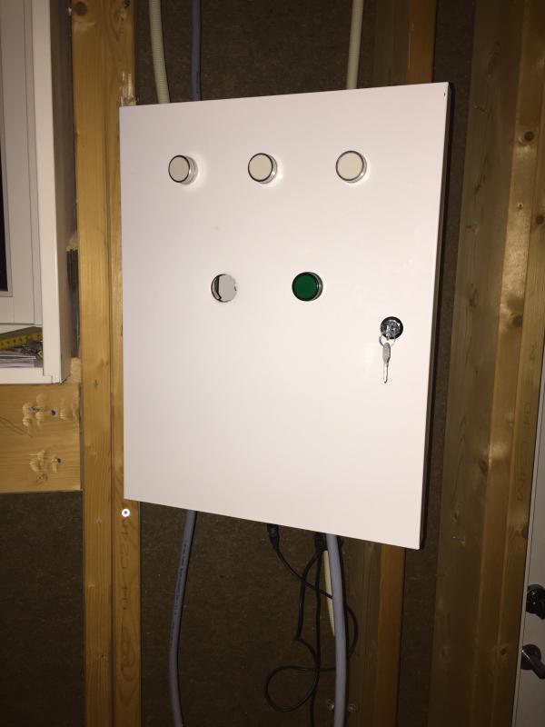

Kommende betjeningspanel:

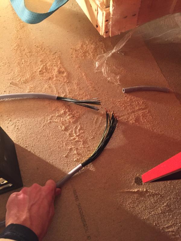

12 kabler klar for merking og kobling:

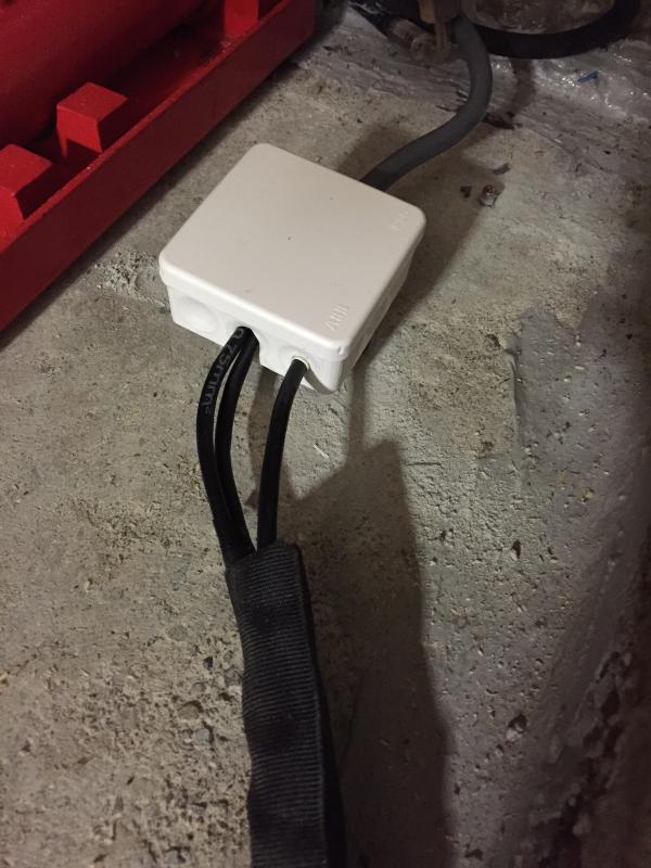

Kabler ferdig lagt rundt bukken:
Koblings-/skjøteboks for sensorene som sitter på bukken. Lagt 2 cm over betongen mtp vannsikring:

Ellers så gikk det endel tid til å koble om alle bryterne på koblingsskinna.
Nå er alle forlenget ned til mitt betjeningsskap.
Mangler å borre og feste hovedbryteren og lyse som indikerer om den er på.

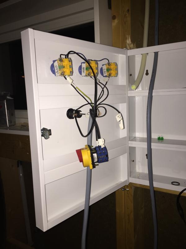

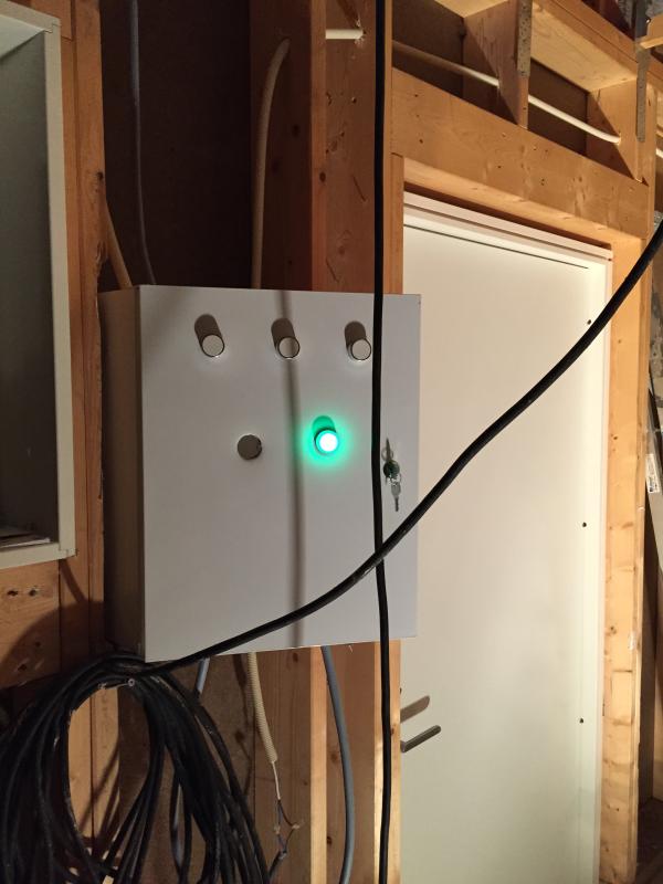

Fikk bårret inn og montert lyset som indikerer at den er på. Manglet et par mm på trappefresen for å få inn bryteren:
Innsiden:
Koblingsrekken:

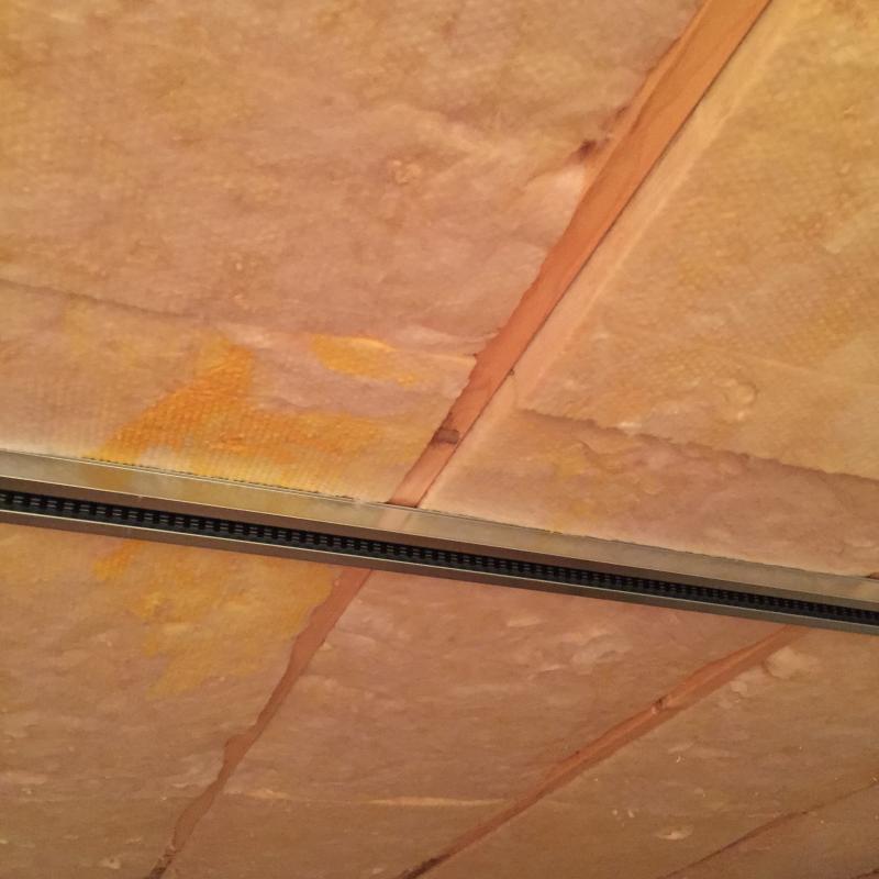

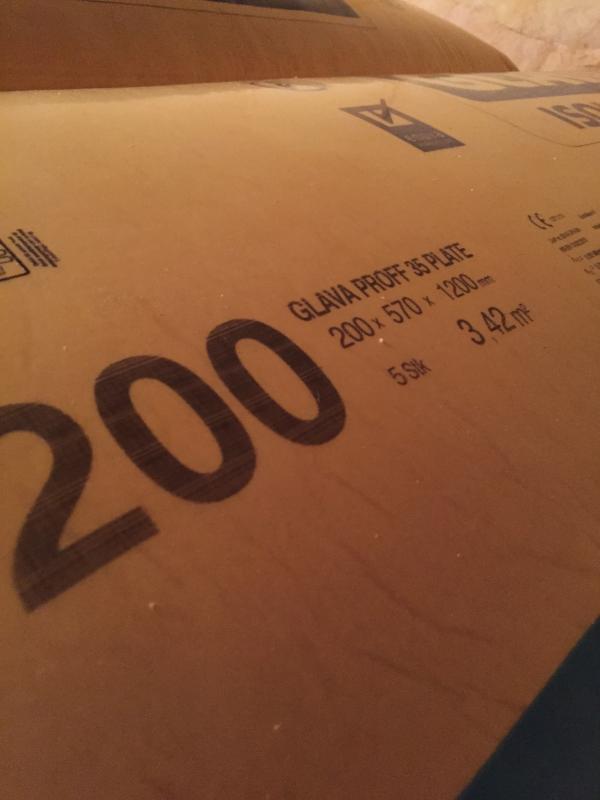

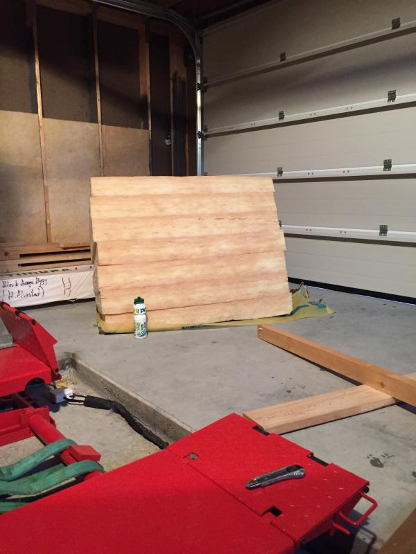

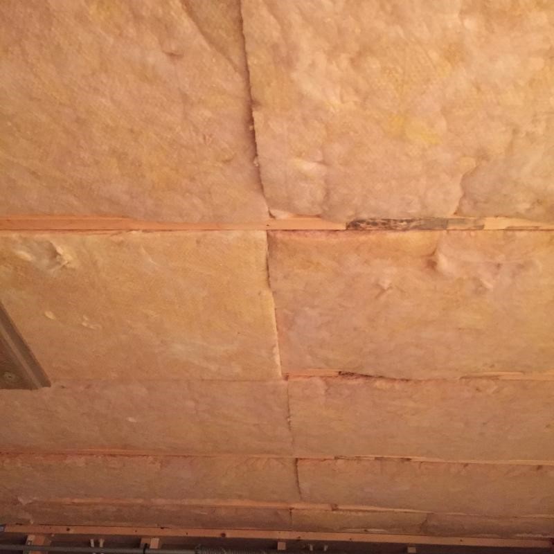

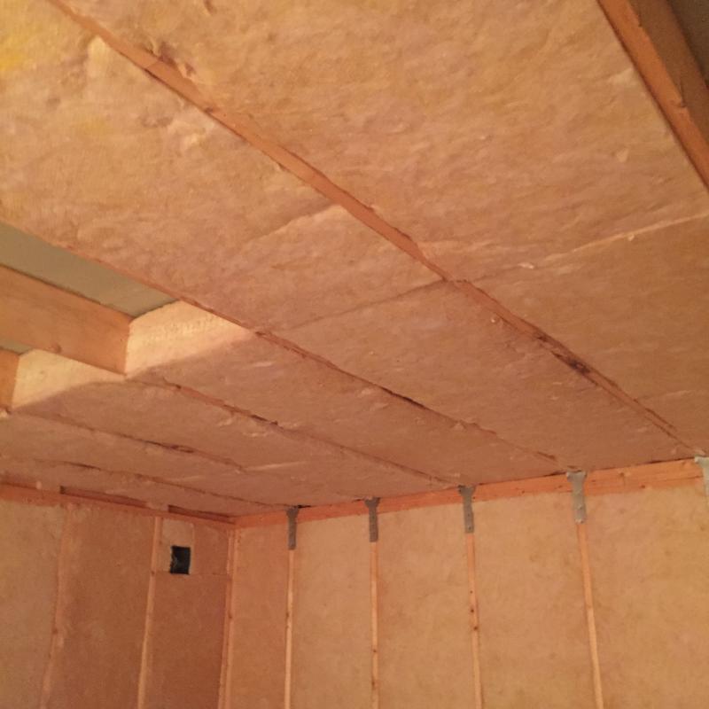

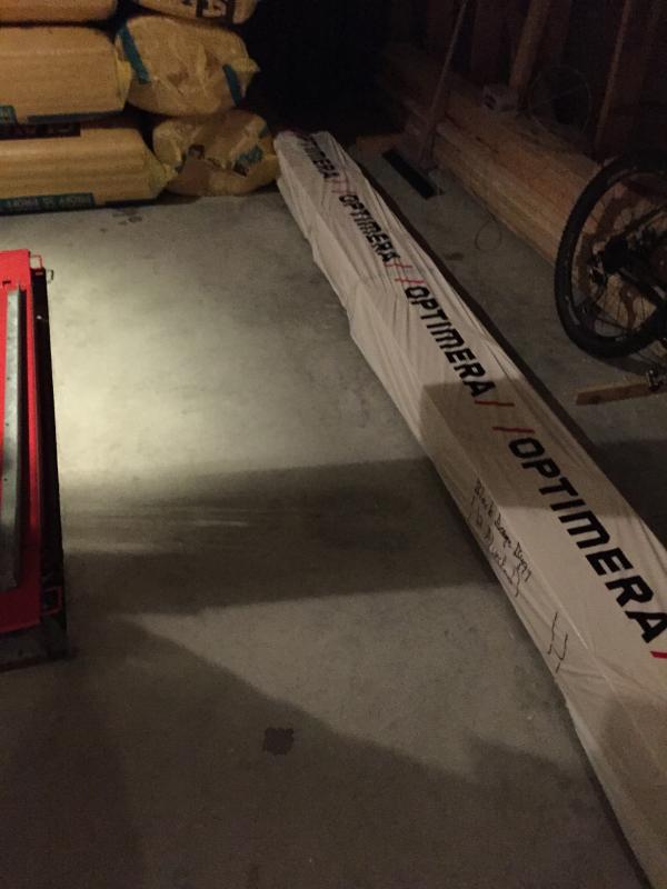

Isolasjonen er avlesset. 15cm til vegg og 20cm til tak/etasjeskillet:
Isolering på gang:
Lekter til å fore ut veggene med:

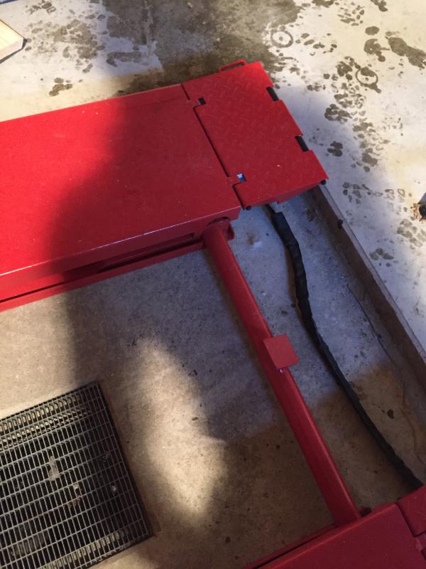

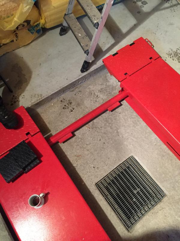

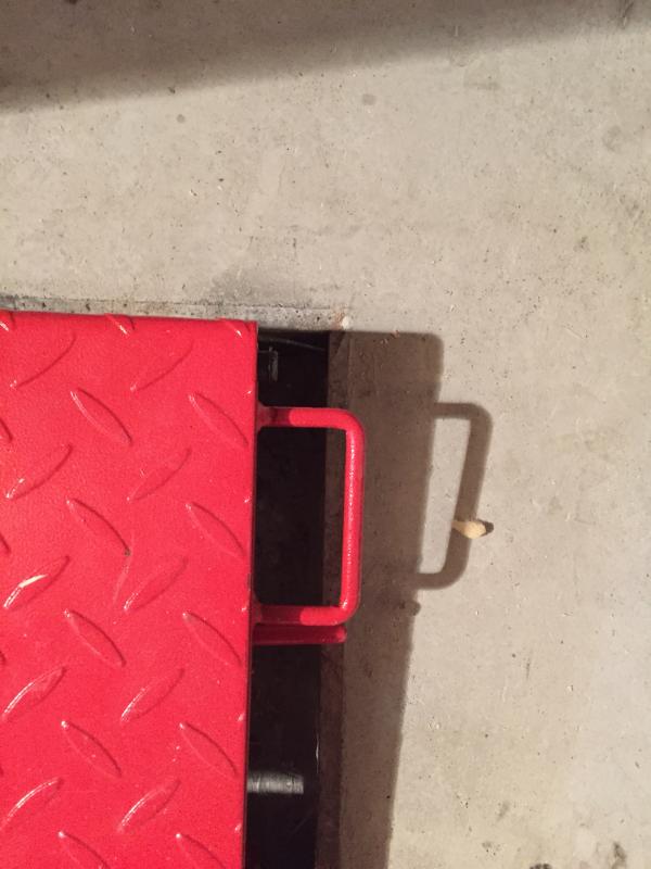

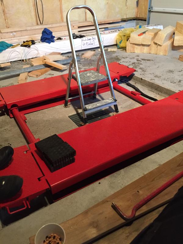

Bukken finjustert:

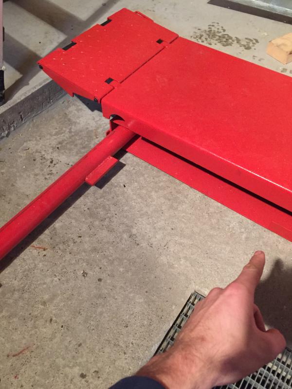

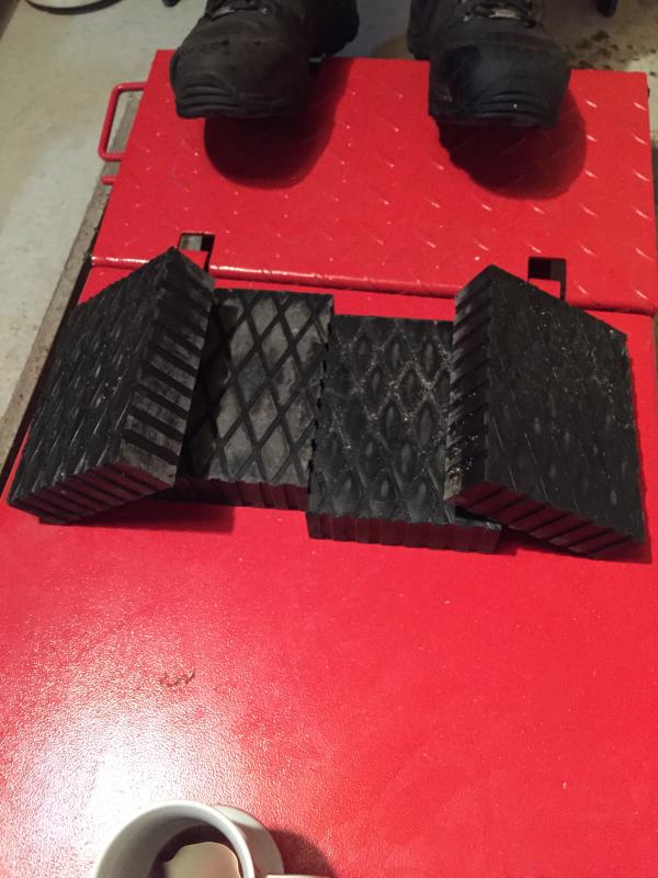

Må frem med vinkelsliper og få lånt meg et sveiseapparat her til håndtakene:

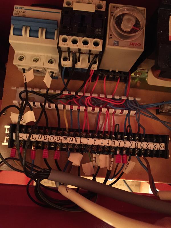

43260B34-57FB-4B90-9B30-5C8599FD9BC9_1.j

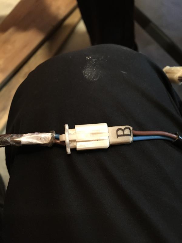

Dette bildet viser hvorfor jeg måtte ha hjelp for å få den til å fungere riktig. Fra fabrikk hadde de byttet farge på ledningene i koblingene. Når jeg byttet ledningene gjorde jeg ikke denne fargeendringen, og dermed koblet jeg feil. Fant feilen etter noen dager (og noen 10a glasssikringer senere), og dermed fungerte alt som det skulle. Ulempen var at koblingsskjemaet som fulgte med var ikke likt det elektriske på bukken, så da ble det enda en utfordring oppi det hele. Det var ikke overspenningsvern og ikke like mange sikringer som skjemaet viste. Da passerte det vertfall min tekniske innsikt, men en god kamerat reddet meg og fant feilen:
Ellers så fungerer den veldig fint og ergonomisk som arbeidsbenk når det ble gang i den: ;)

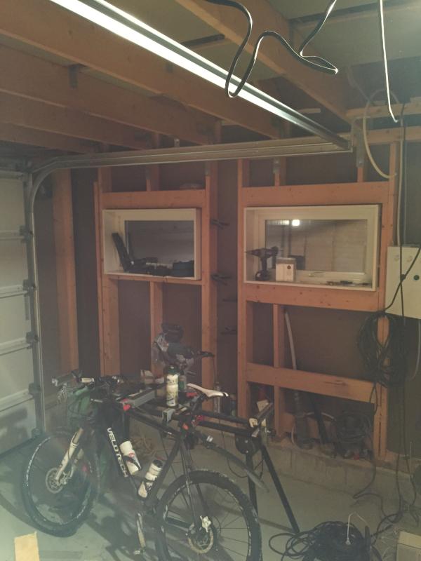

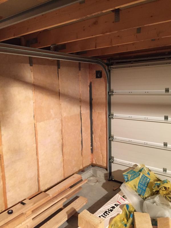

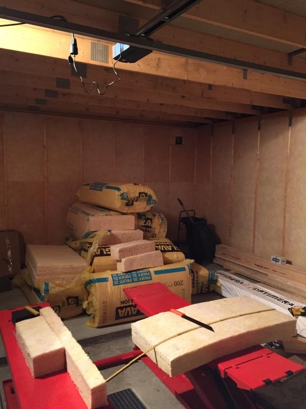

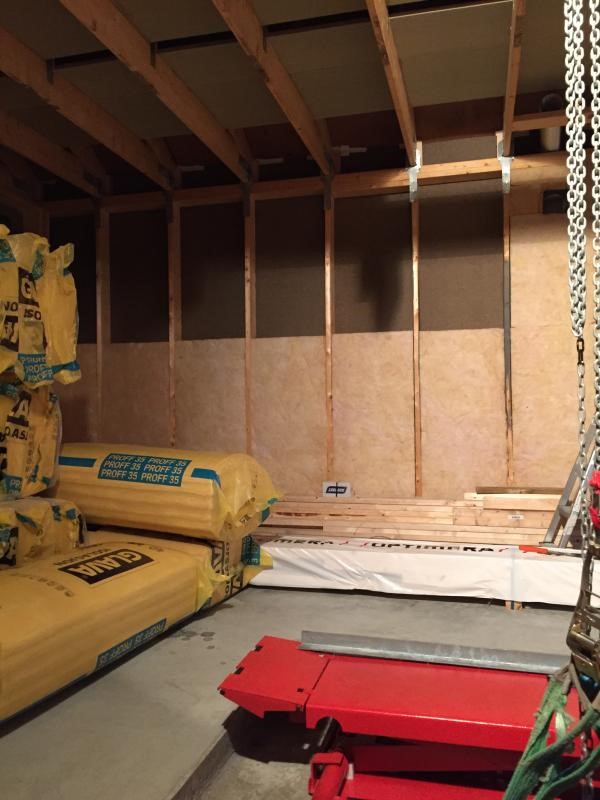

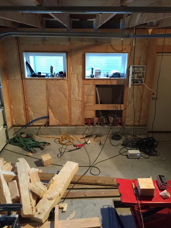

3/4 ferdig isolert i veggene:
Mangler dette:

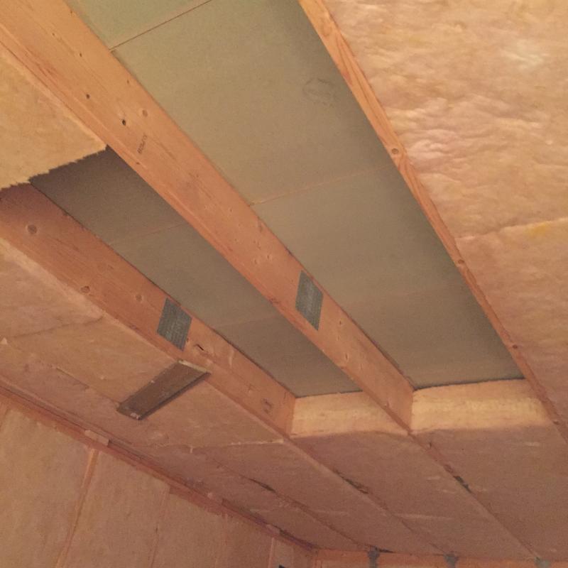

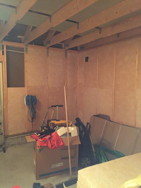

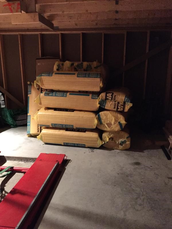

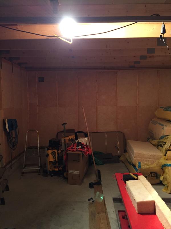

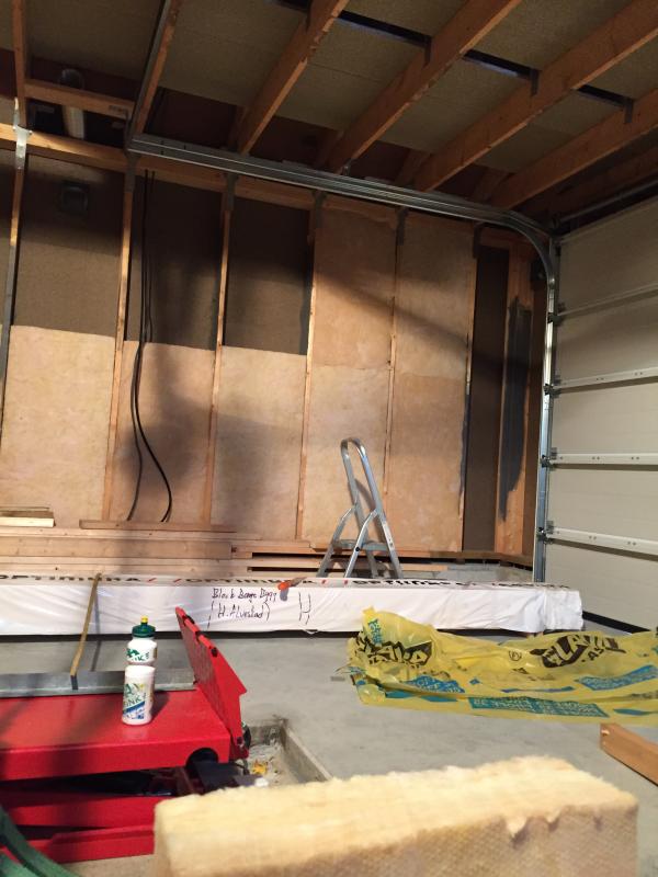

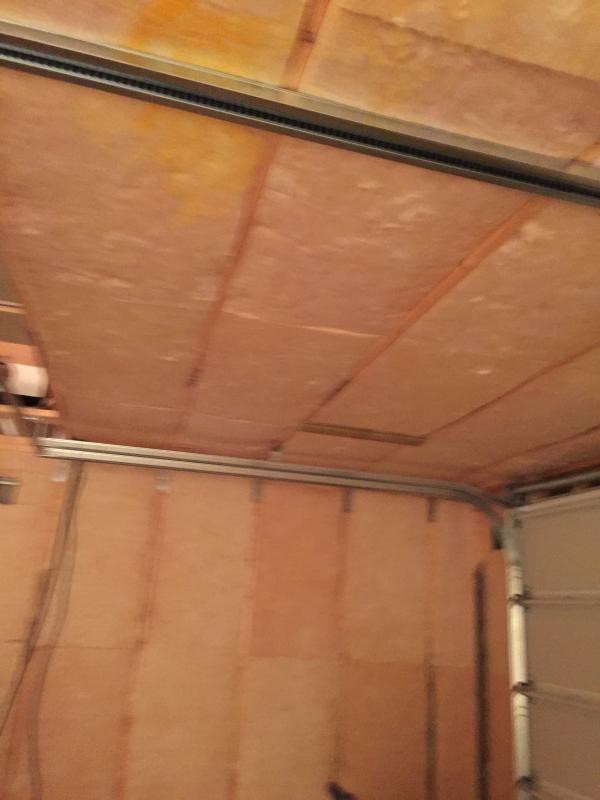

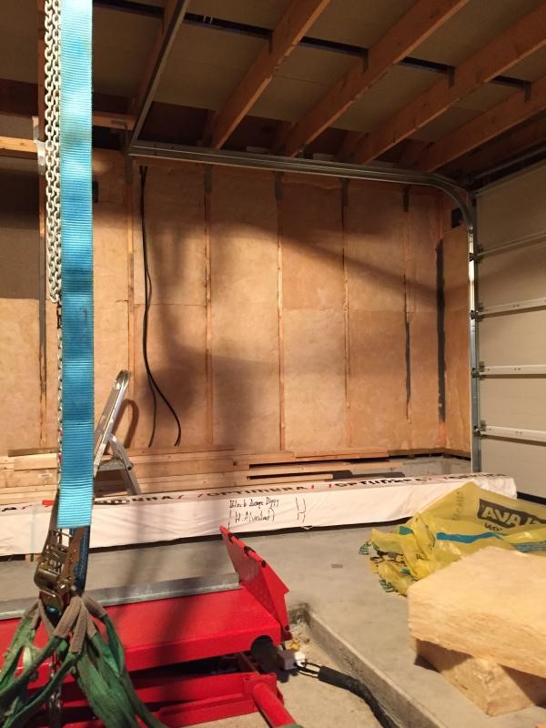

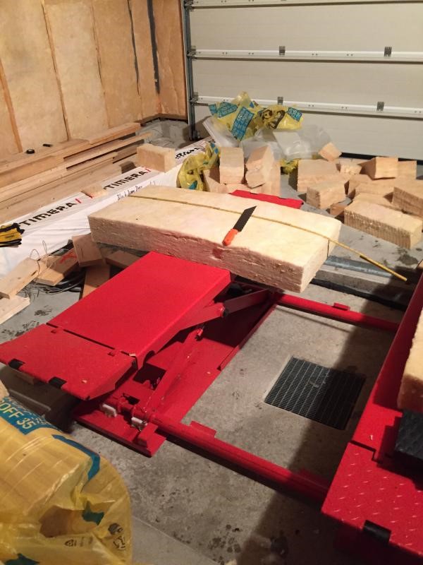

Siste langvegg ferdig isolert, utenom der hvor varmepumpa kommer:
Kubbet i mellom slik at jeg får lagt nedi planker ovenifra her:

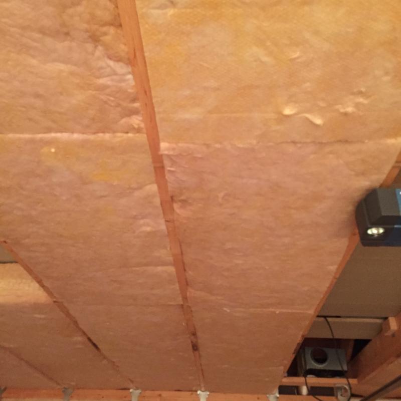

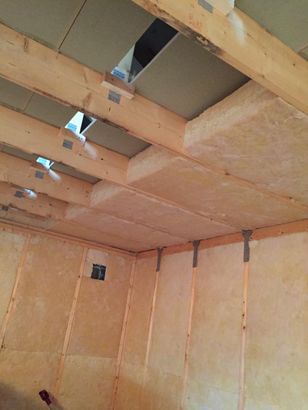

Klar for isolering av tak:
17320CCC-357C-41F8-AE91-C23A08F300D6_1.j

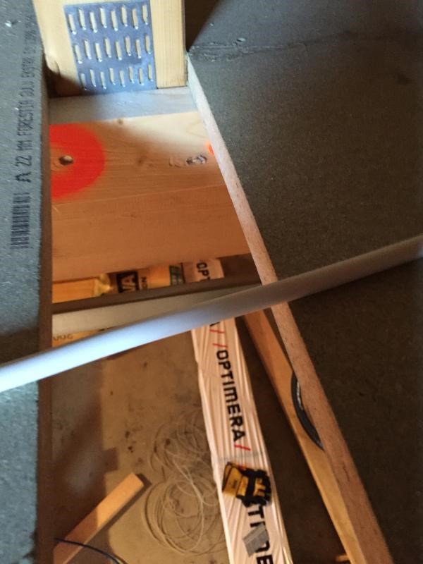

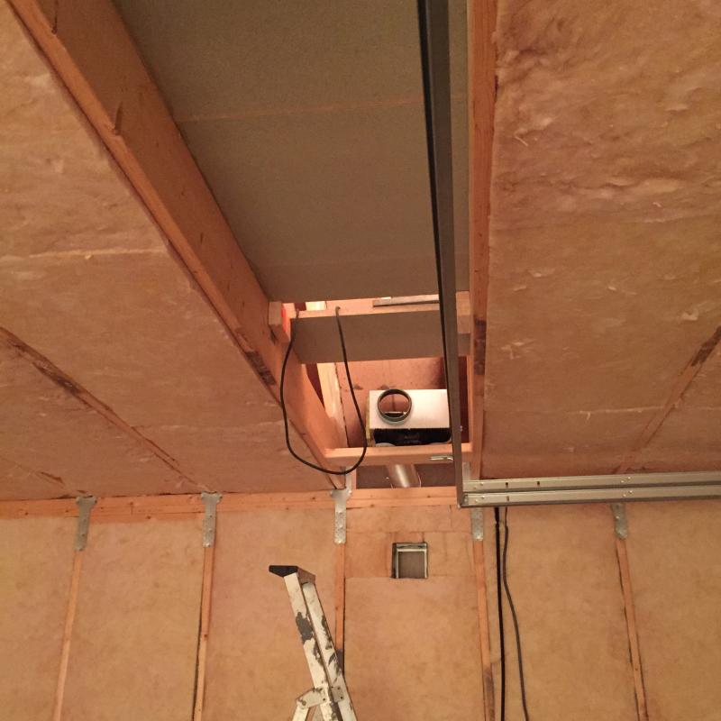

Ble endel tilpasninger her til avtrekksvifta:

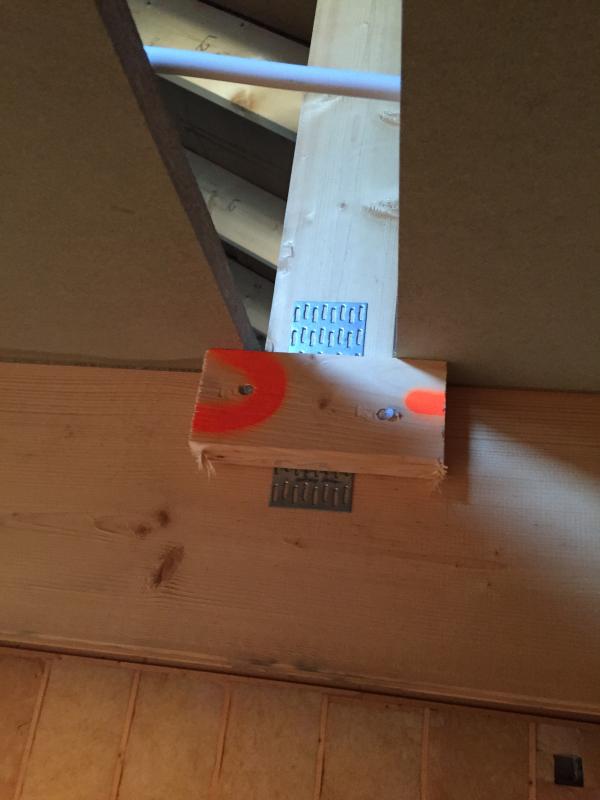

Her blir det loftstrapp og en svær loftsluke:
