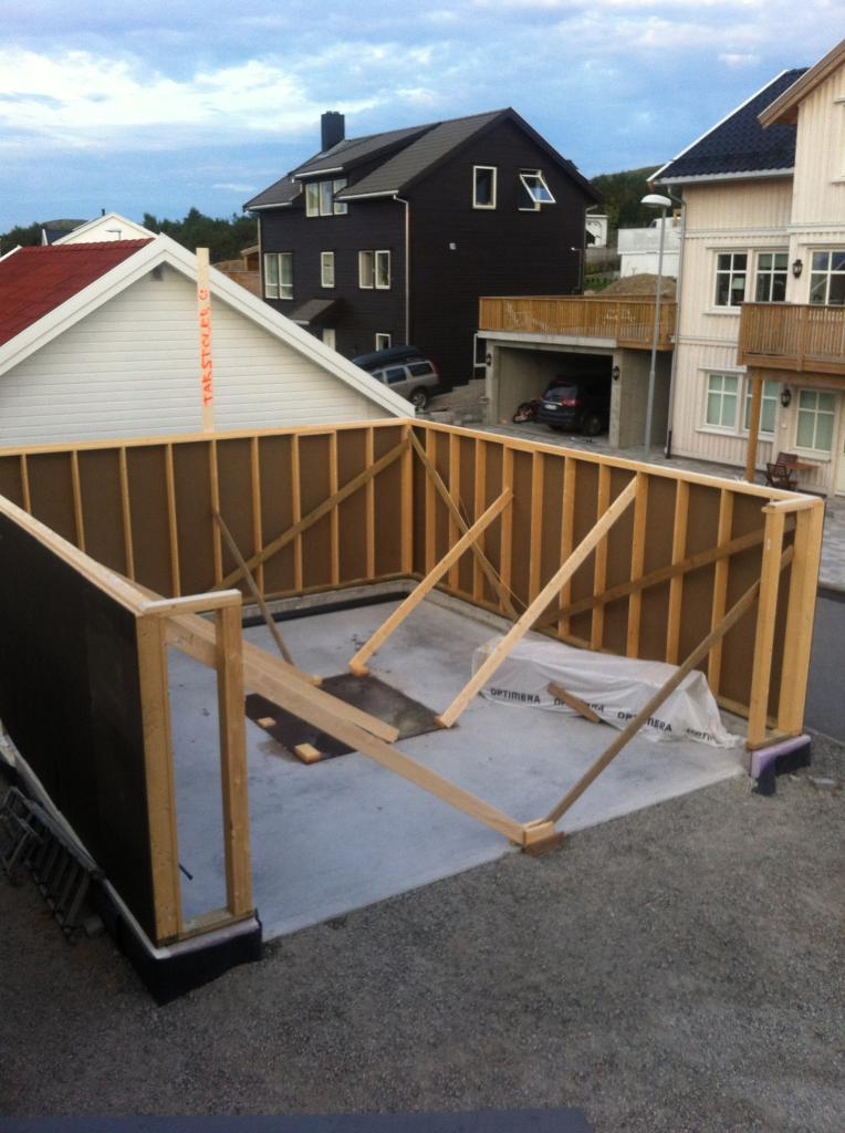

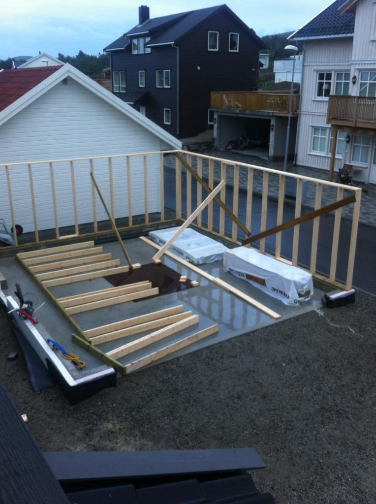

Freebird
Synes ikke det er noe å si på fremgangen her. Dette blir bra. Følger spent med videre. :)
