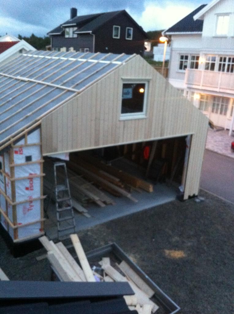

Ser veldig bra ut dette. Nå begynner man jo å se enden på ting. Resten er vel bortimot kosearbeid. :)

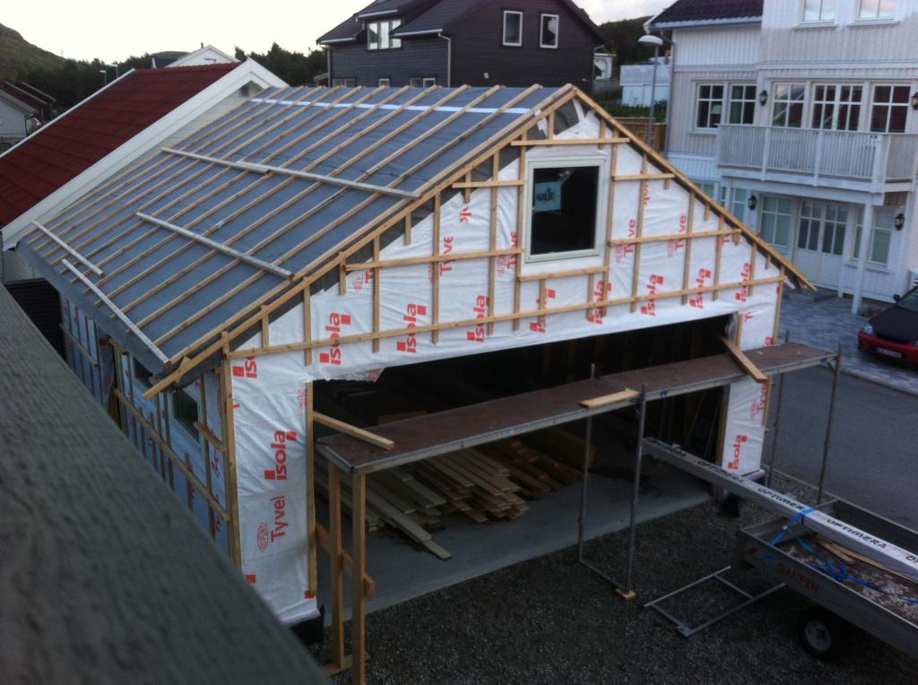

Blir ferdig akkurat til vintern :)

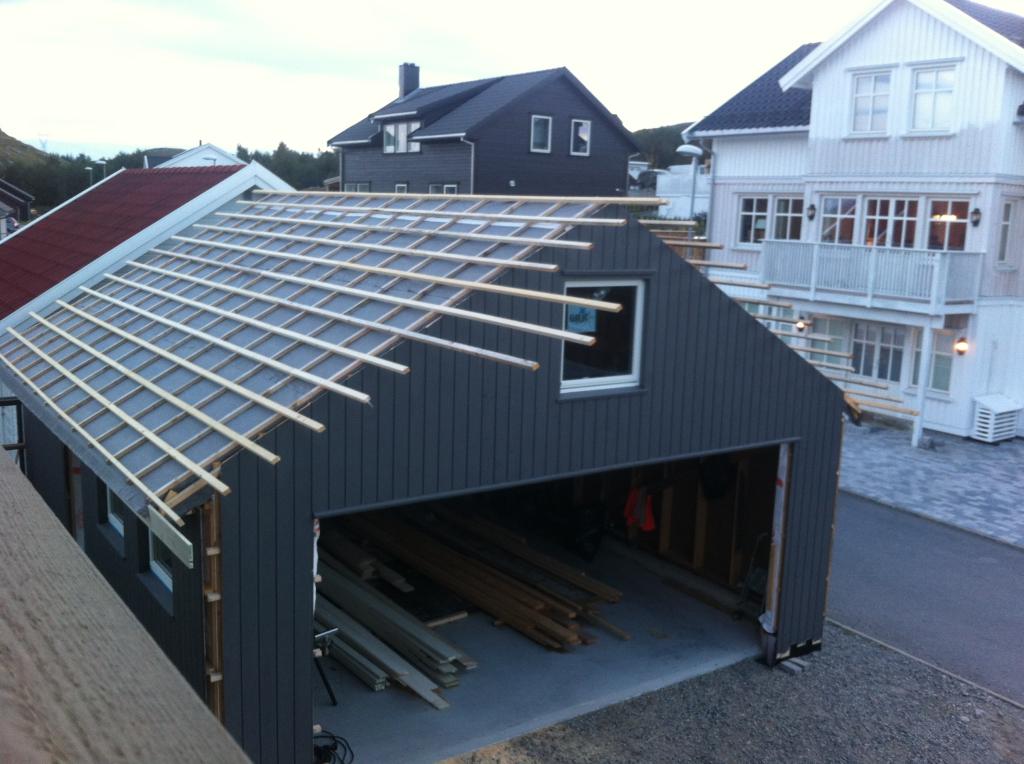

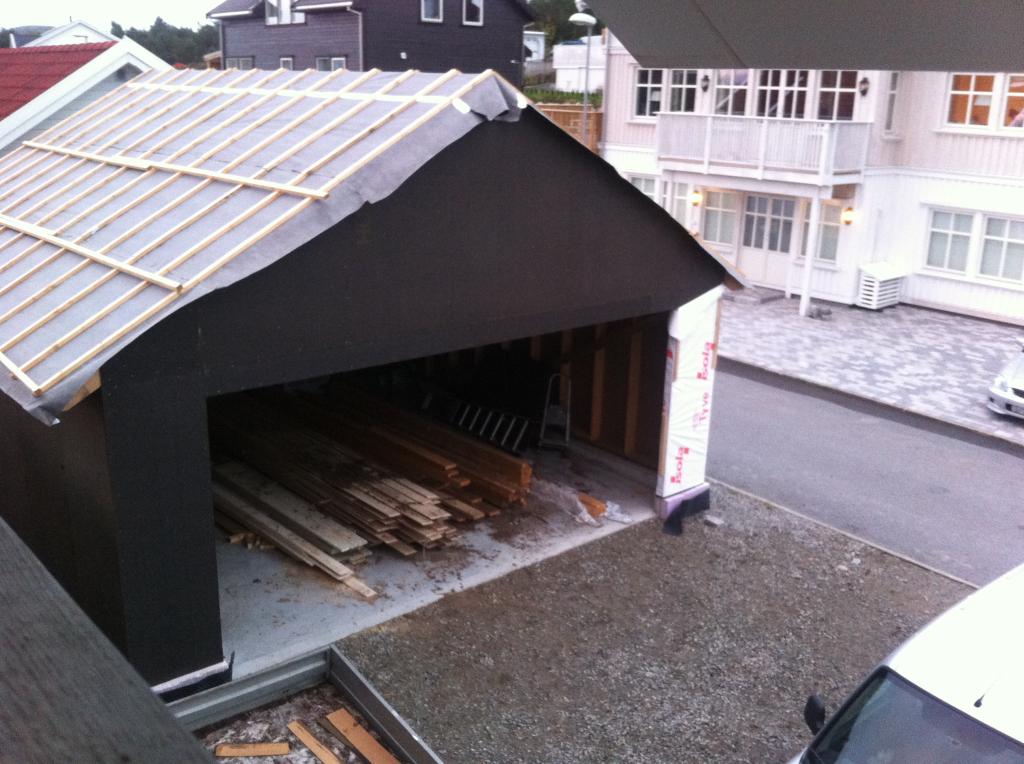

Det går fremover! :)
Men, blir det ingen gavlutstikk på taket?
*2014 BMW i3
*2025 Tesla Model Y LR
*2022 Polaris Nordic Pro 650
Ja litt hver uke vertfall. :)
Det bygges nå etterpå. Lektene på taket stikker ut over kledningen, så kubbes det ned for å lage utstikk.
Regner med å gå i gang med det om 1-2 uker om fremdriften er lik nå.

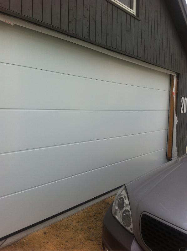

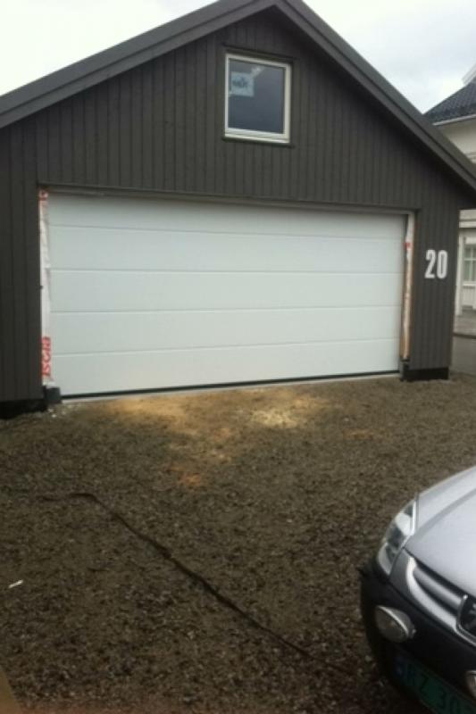

Ser virkelig bra ut! Hvor bred port har du, egentlig? Og hvilken port har du satt i?
*2014 BMW i3
Takker :) Kopier fra Hørmann:
LPU-40 Plan L Silkgrain
Lysmål B x H: 5250x2375
Beslagstype: Normal-beslag
Farge utvendig: RAL 9016 Traffic White
Farge innvendig: RAL 9002 Grey White
Tette seksjoner
SupraMatic P-3 868-BS

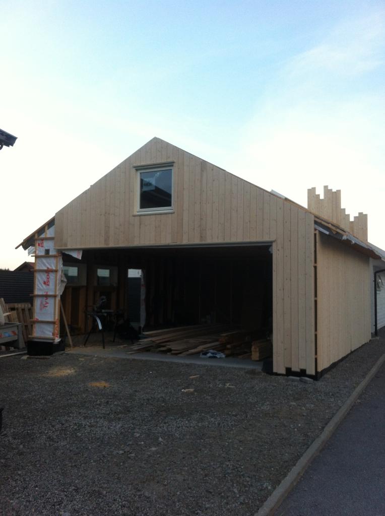

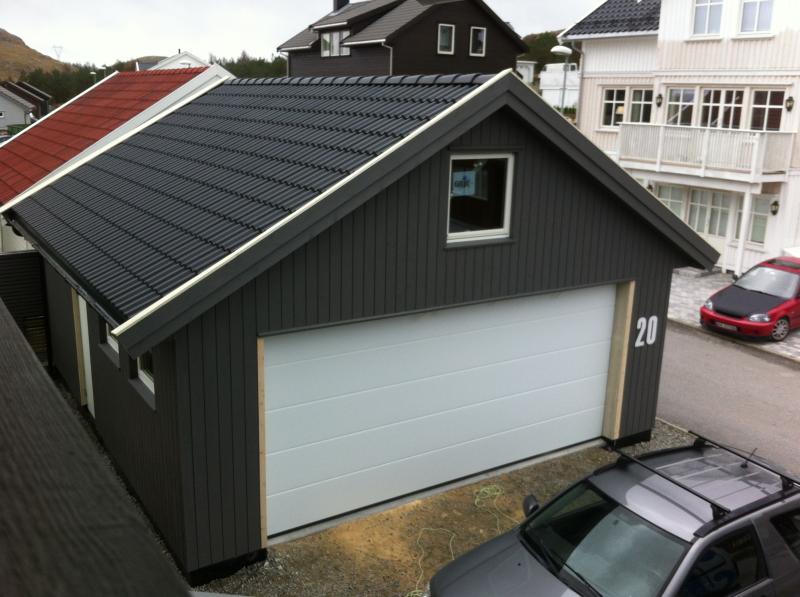

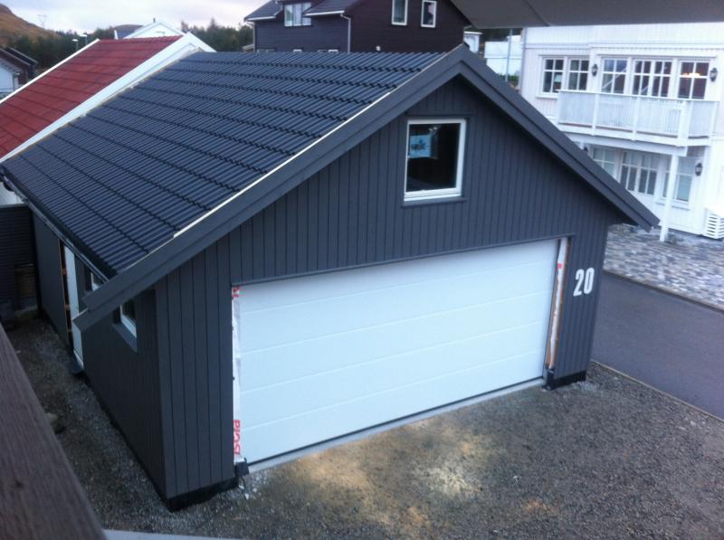

Ferdig utvendig:
Mangler kun litt maling et par plasser, men det blir neste år grunnet dårlig vær nå.
Spotter over port og langs mot inngangsdøren blir gjort når elektrikeren ankommer.
Nå blir det å moderat kjøre på innvendig. Må se kostnadene an steg for steg. :ph34r:
