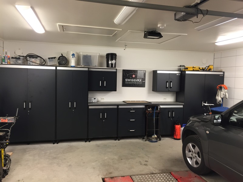

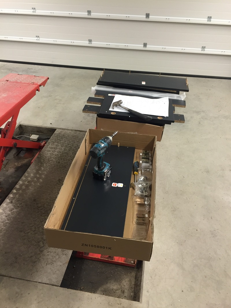

Svingte innom Igarasjen på veg hjem fra Rupes seminarat og plukket med meg et ekstra overskap.
Planen er at det skal romme kaffi, kopper og annen viktig motivasjon. ;)
Bygging foregår på "arbeidsbenken":
44E6C1A2-1C0C-4426-AD4F-2207ABD2889D_1.j
Komplett innredning, mangler kun kjøleskap der båstralla står:
B3E1F8F2-8346-41E4-A821-B961A1EE328B_2.j

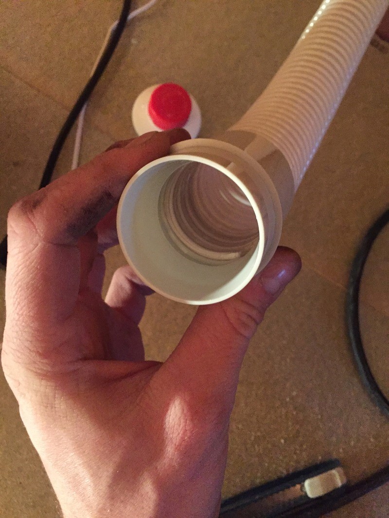

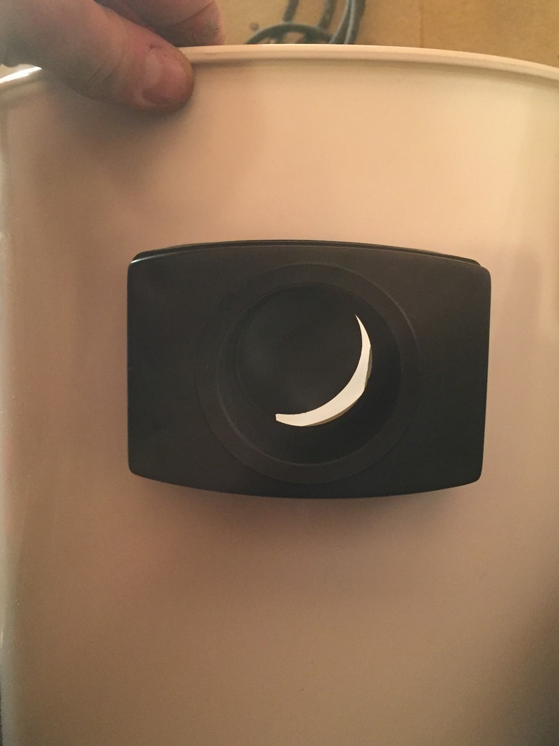

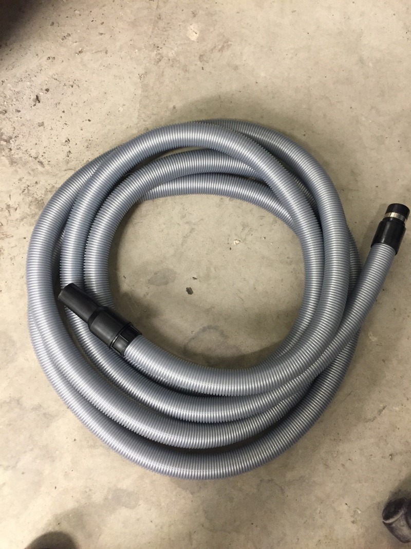

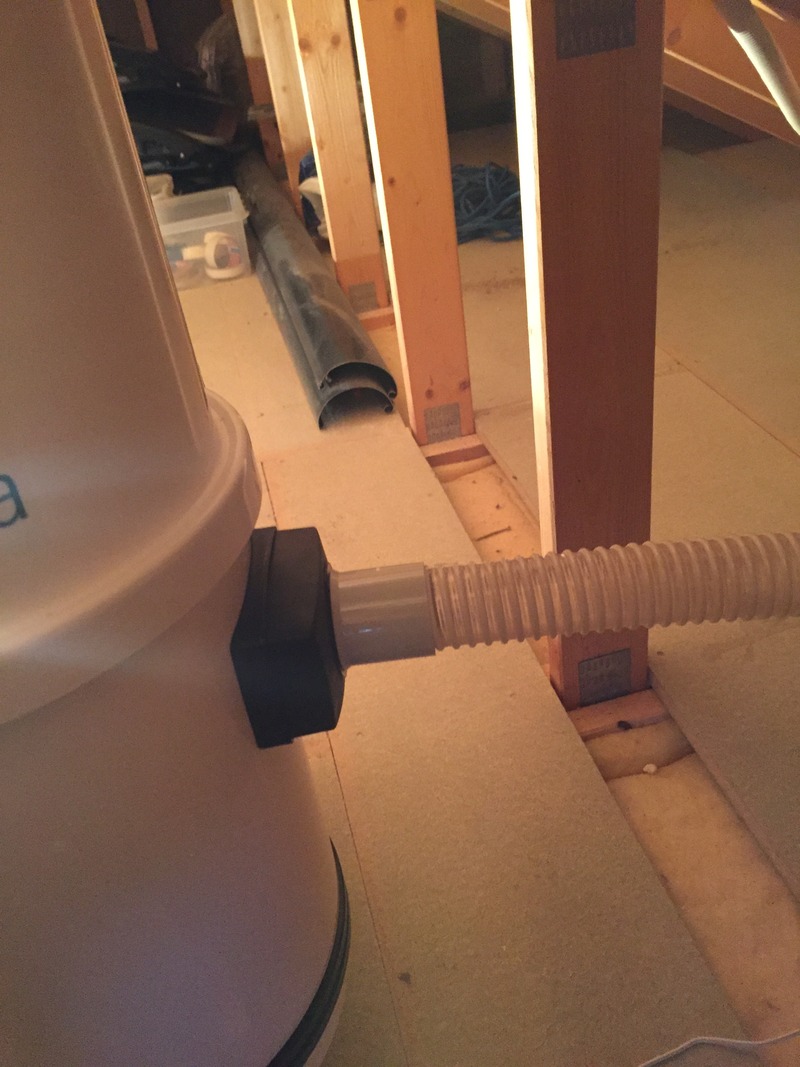

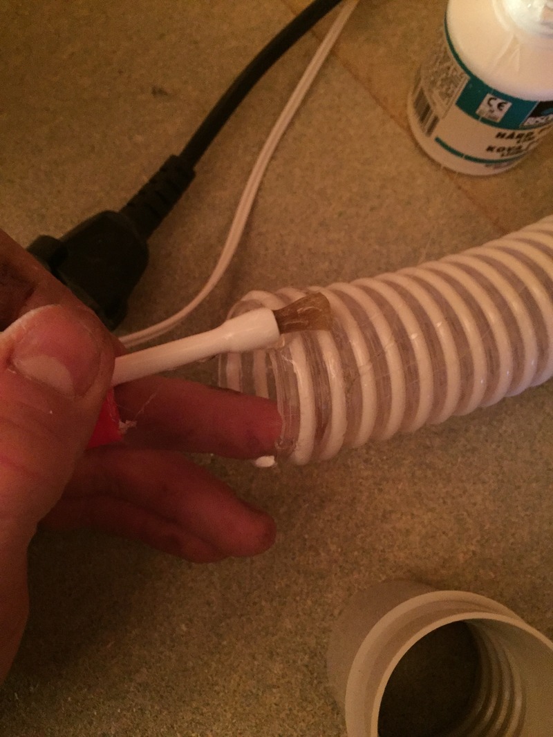

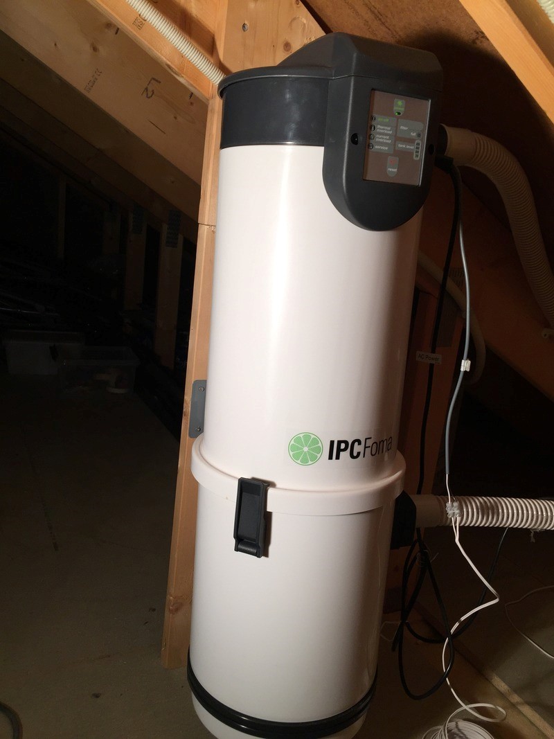

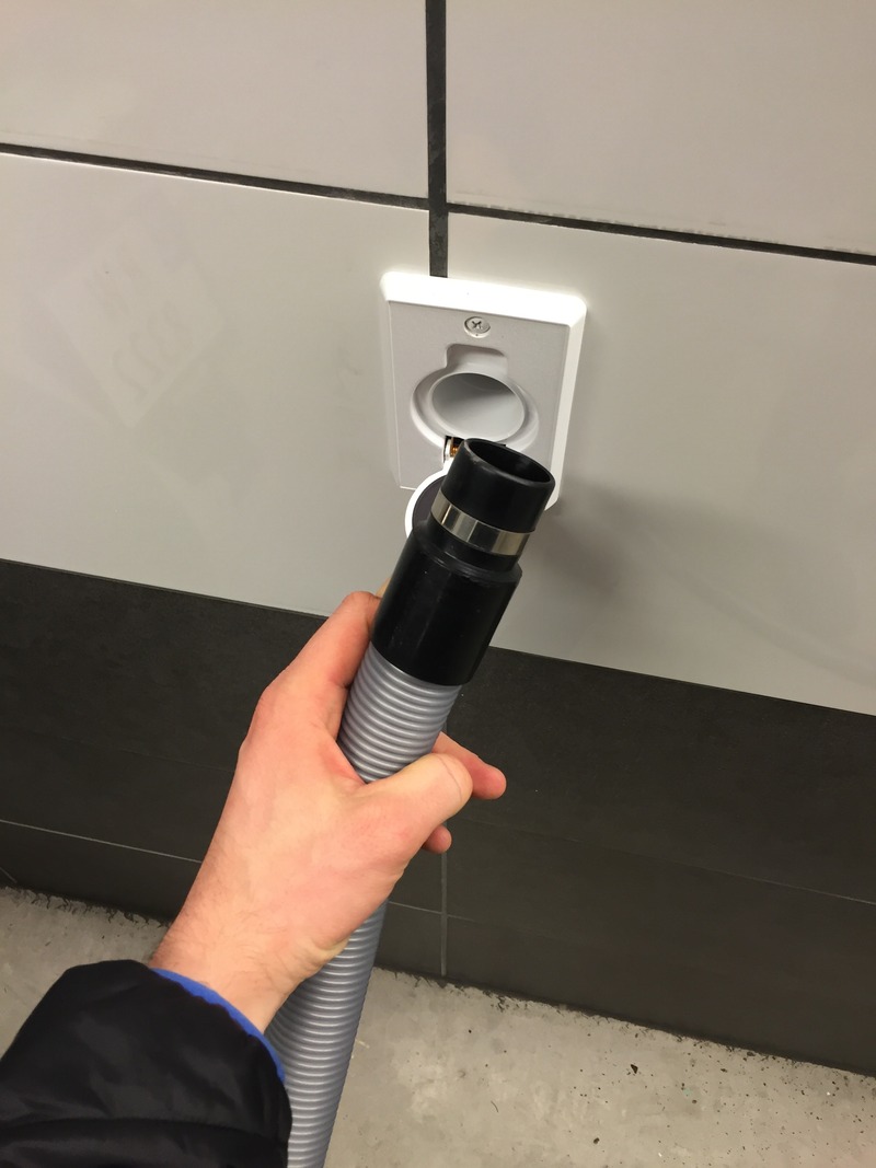

Fikk endelig montert ferdig støvsugeren:

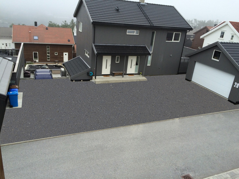

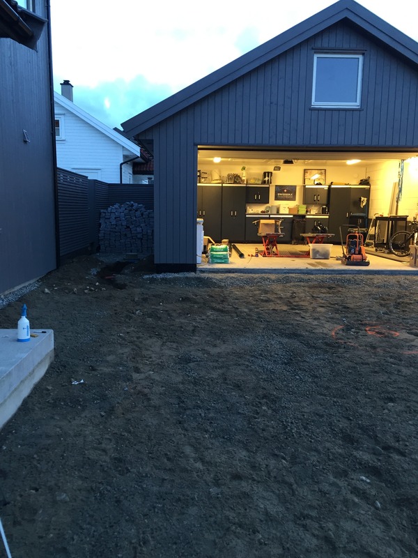

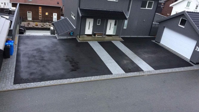

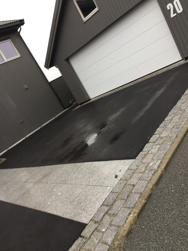

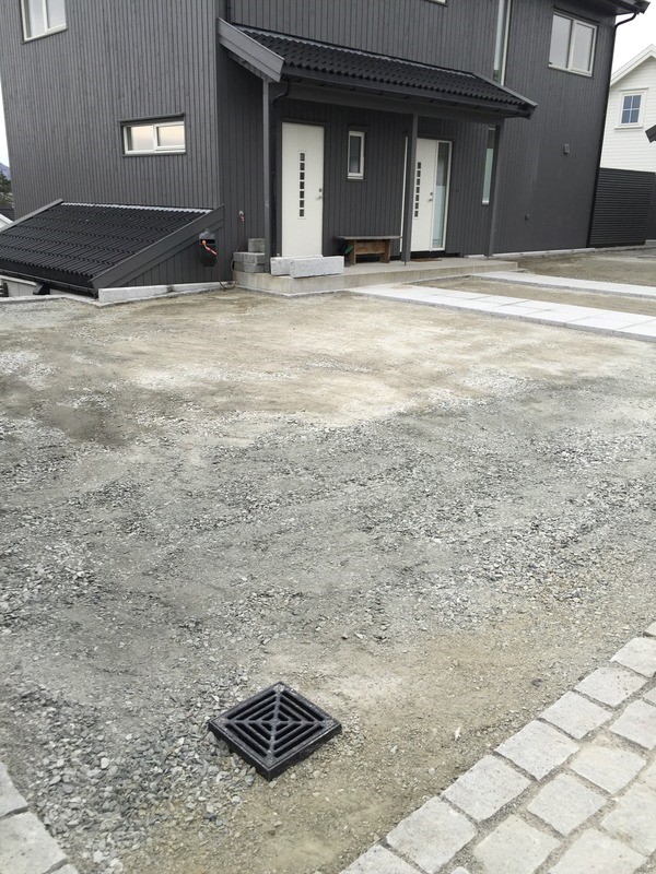

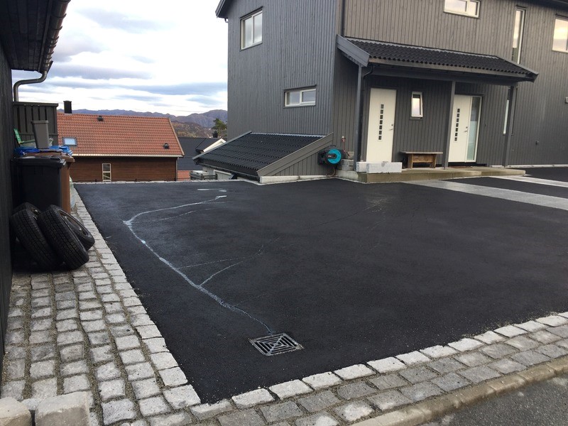

Alt for lenge siden sist update her ser jeg. Det har skjedd stort og smått siden sist så skal få lagt inn litt bilder.

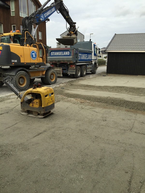

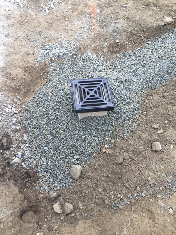

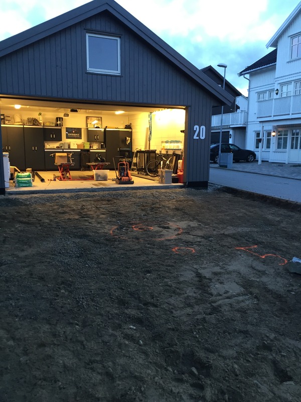

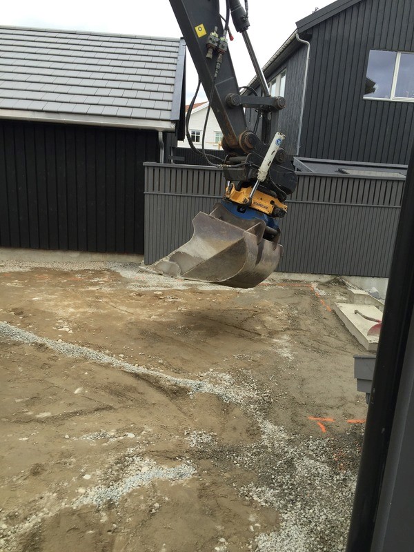

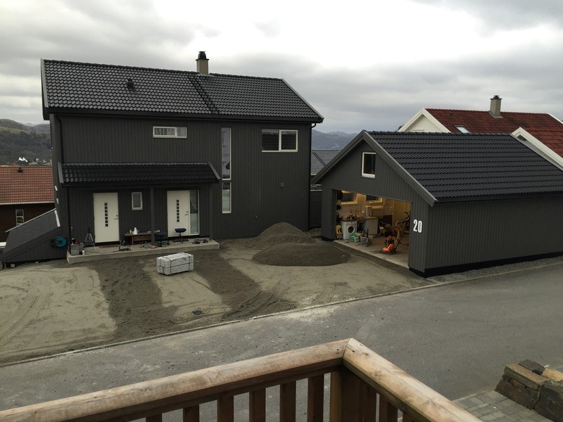

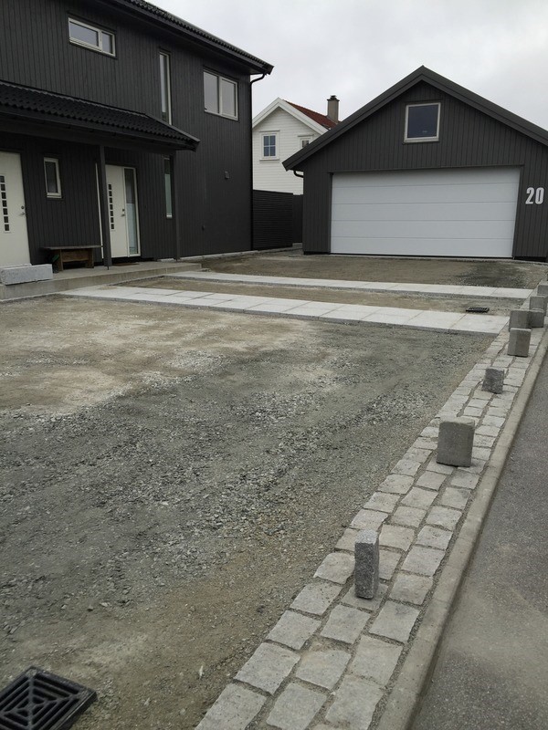

Det største og dyreste prosjektet har blitt gårsrommet. Siden det vaskes endel biler og brukes x-antall liter avfetting i året så ble dette tatt høyde for under planleggingen.
Valgte å gå for en løsning med kombinert brostein, granittheller og asfalt. Området som blir mest belastet er uten tvil vaskeplassen rett utenfor garasjen.

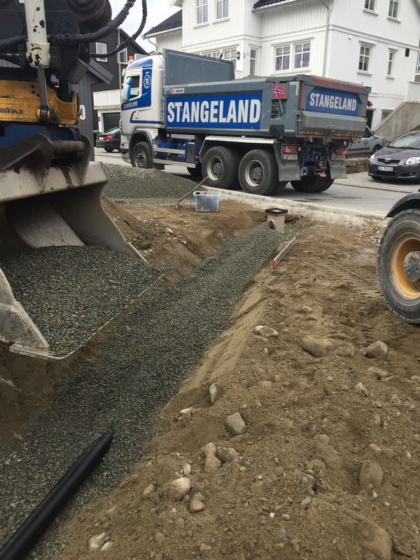

Prosessen ble delt inn i fire deler.

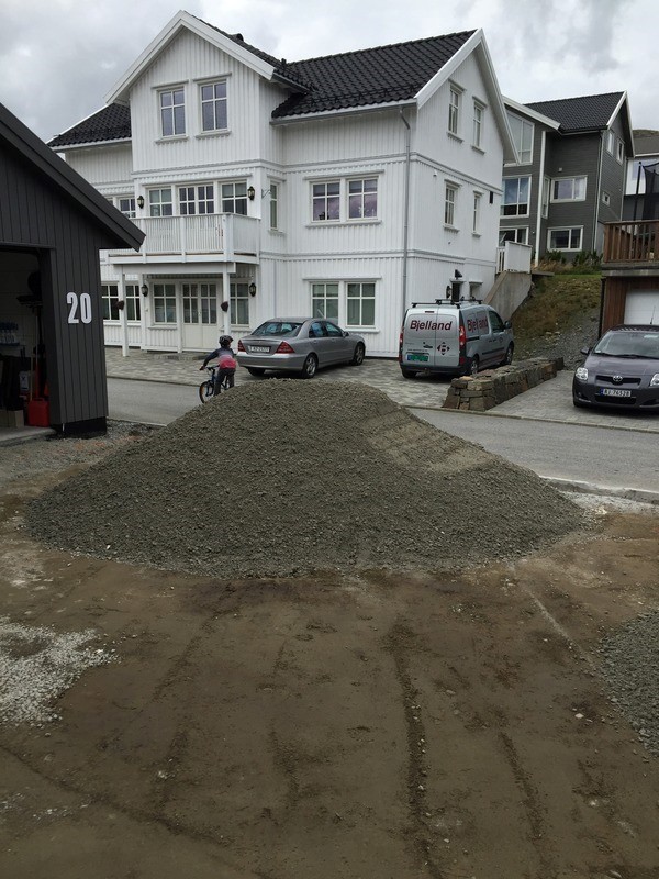

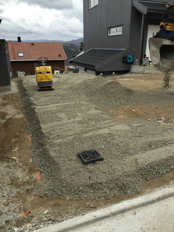

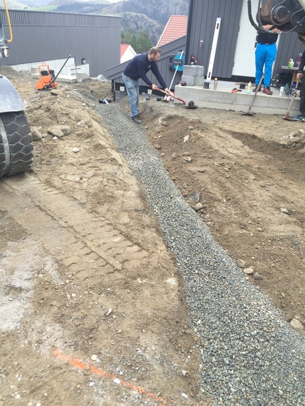

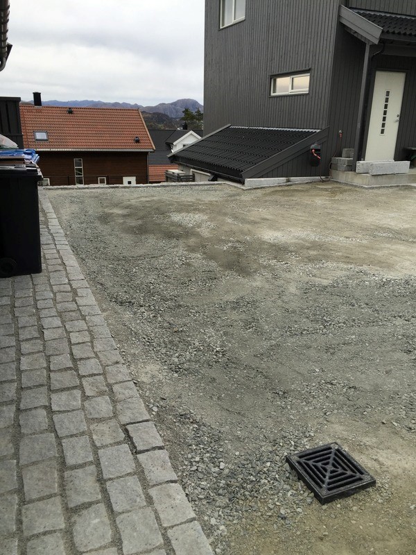

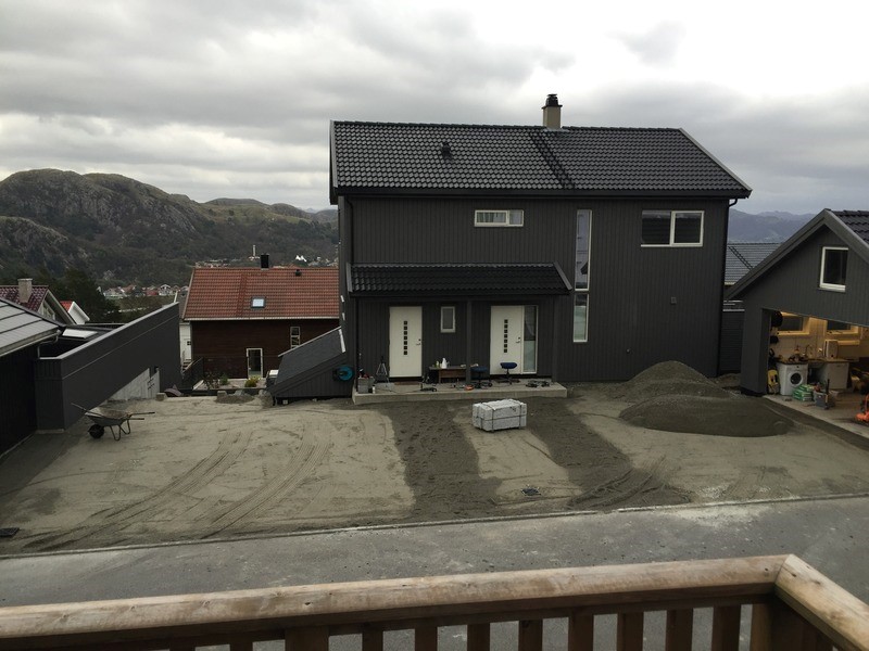

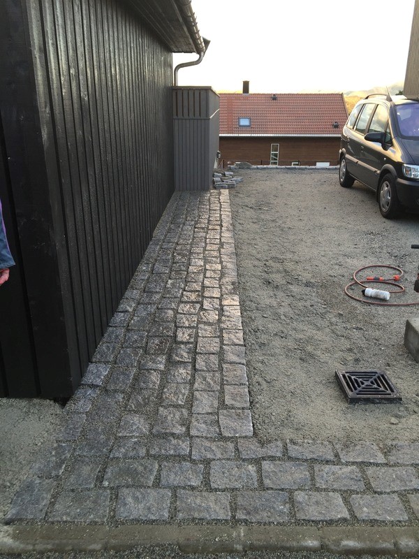

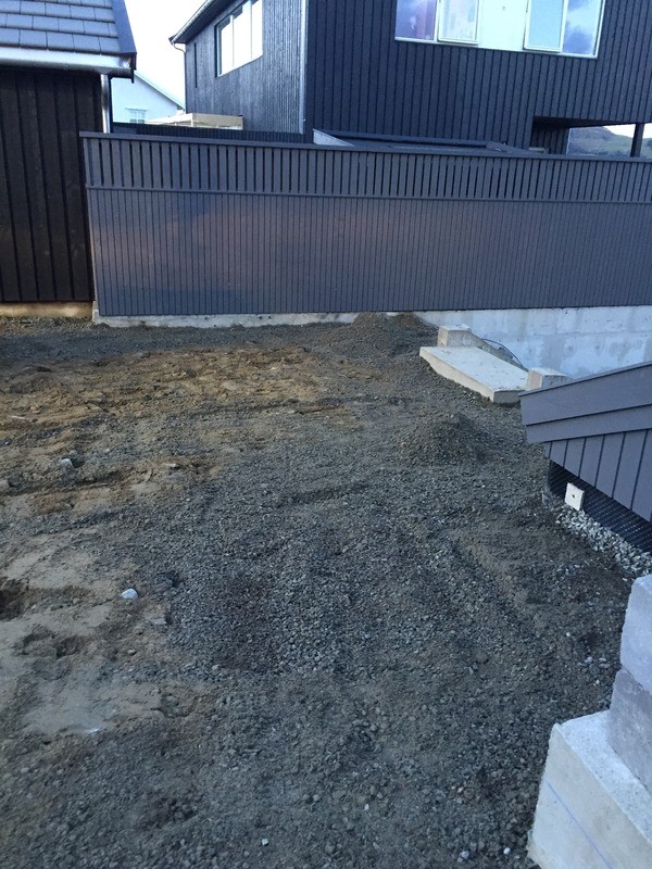

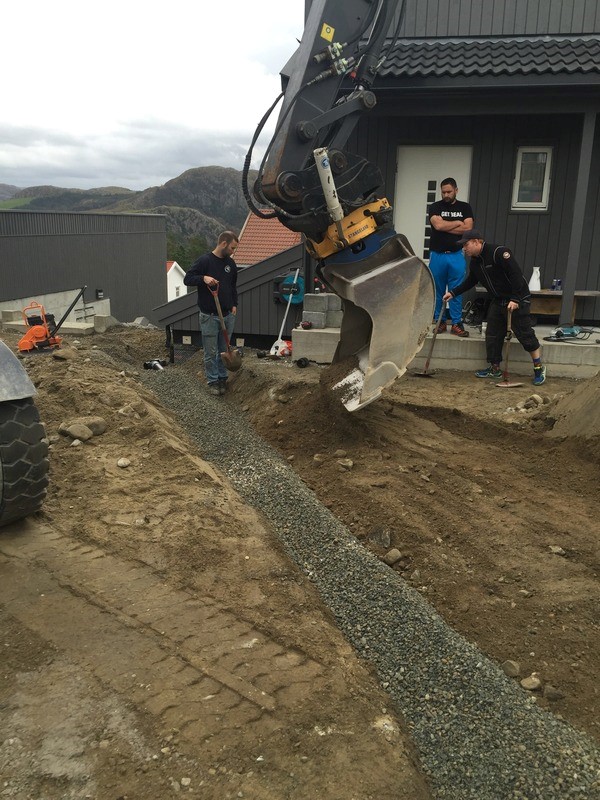

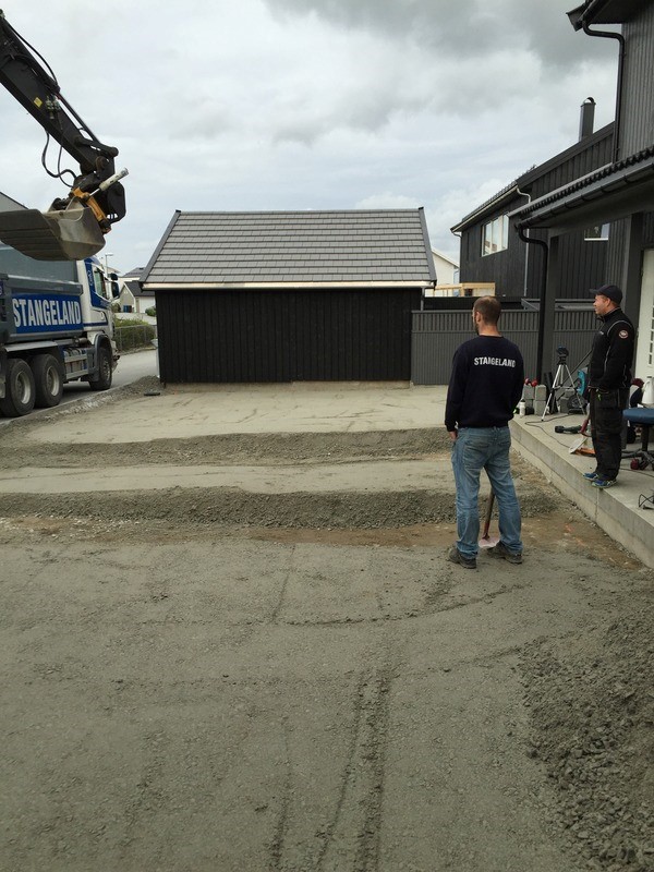

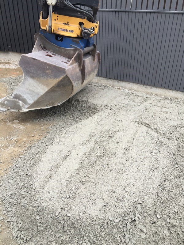

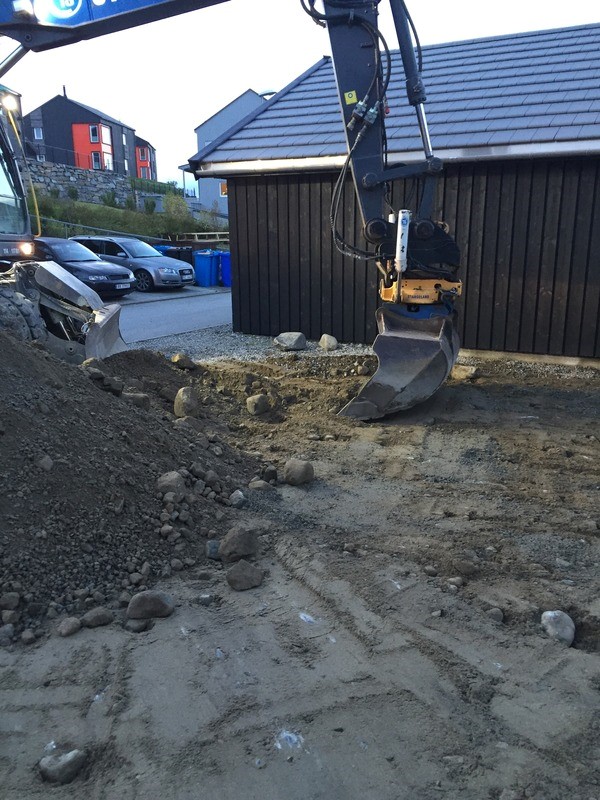

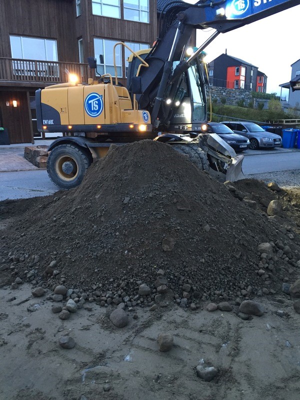

1. Utgraving av gammel masse.
Fikk kjørt bort 4 lass med gammel samsmasse som inneholdt litt for mye store steiner som kan risikere telehiv. Gravde ut ca. 30cm og etstattet dette med 0-22 bærelagsmasse.

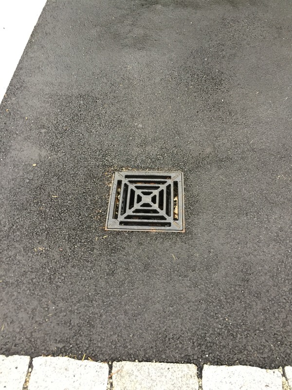

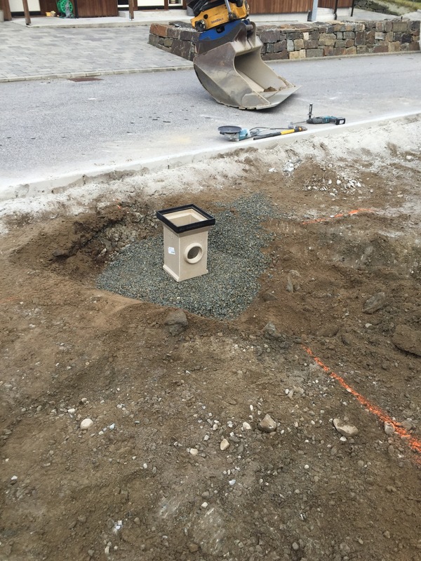

La opp 2 kummer med tilkobling 110mm rør for å lede vannet bort.

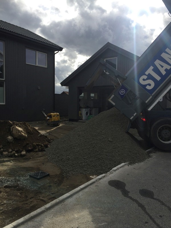

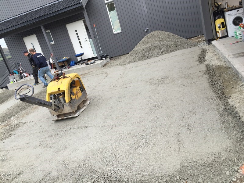

2. Plannering og setting av kummer.
Plannerte med slakt fall vekk fra hus og garasje og i jevnt bue ned mot kummer. Litt brattere fall der hvor vaskeplassen er.
Alt ble slått med 500kg dieselplate og finplannert med liten bensinplate på 90kg.

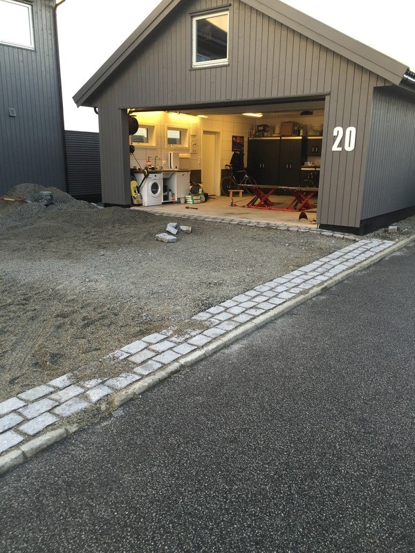

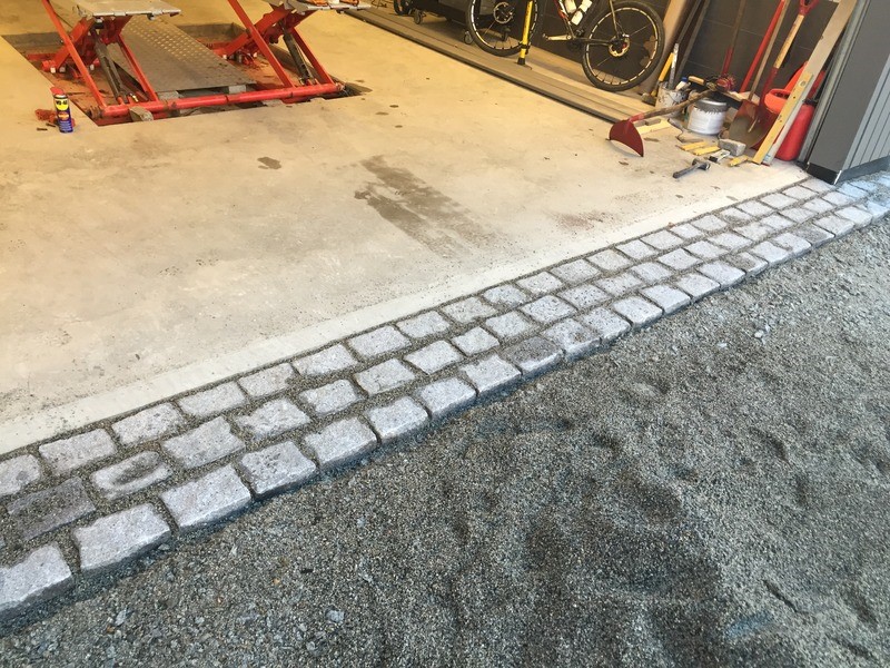

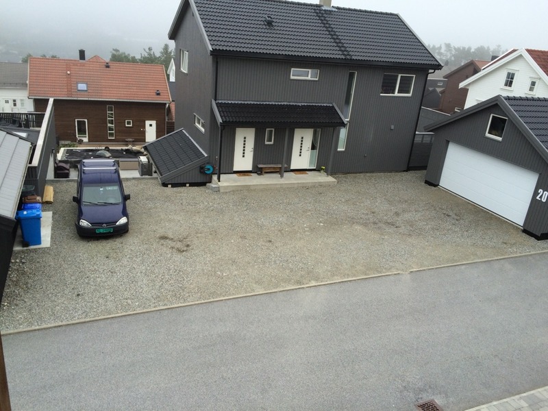

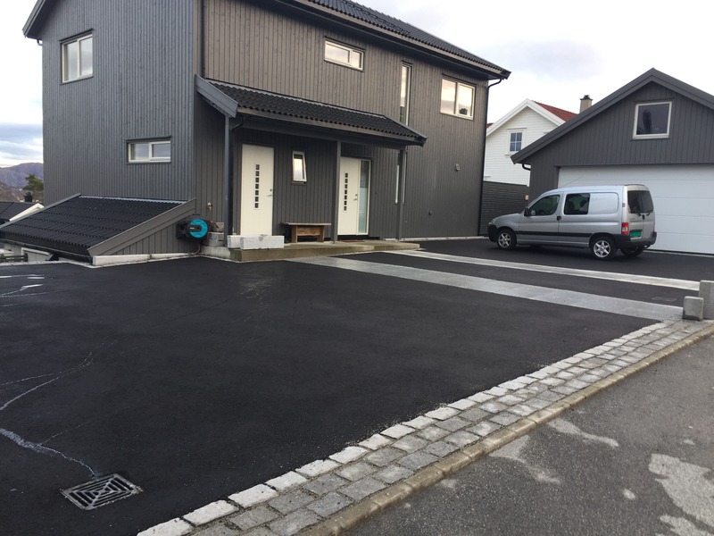

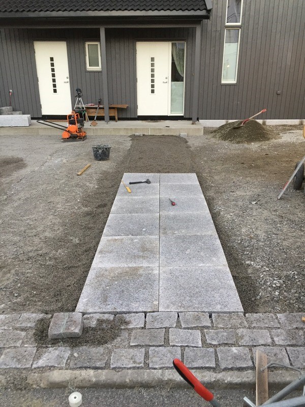

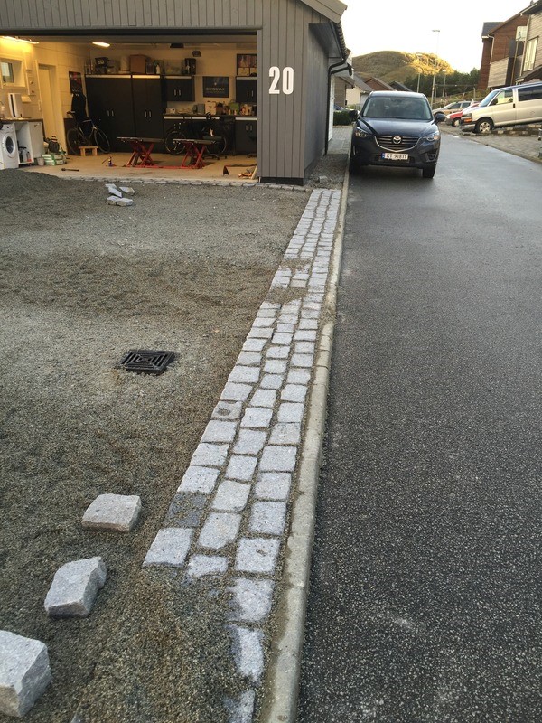

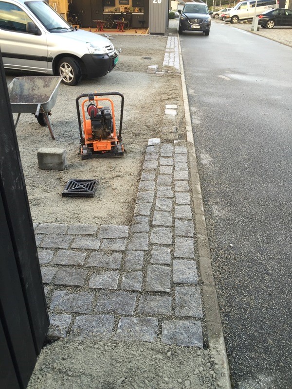

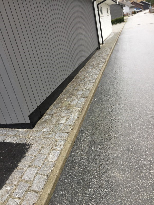

3. Legging av ca. 850 brostein og 50 granittheller.
For å bryte av slik at gårsrommet ikke ble så svart og trykkende så valgte jeg å gå for en ramme med brostein.
Storgatestein med målene 20x14x7 i snitt. La alt med snor og hadde kun rette linjer mot asfalten. Denne skal jo legges litt grovt, så det ble litt liv i det.
Granitthellene var alfa-omega etter min mening for å bryte bredden av gårsromme. Å lage sti mot inngangsdørene var derfor den beste løsningen jeg fant på.

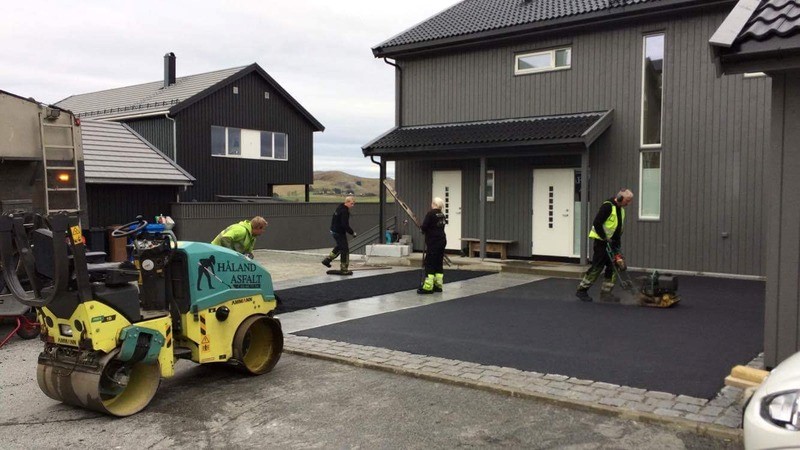

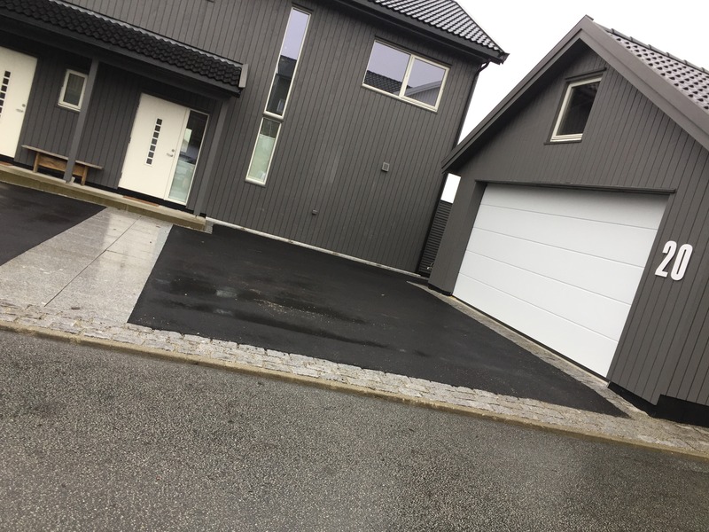

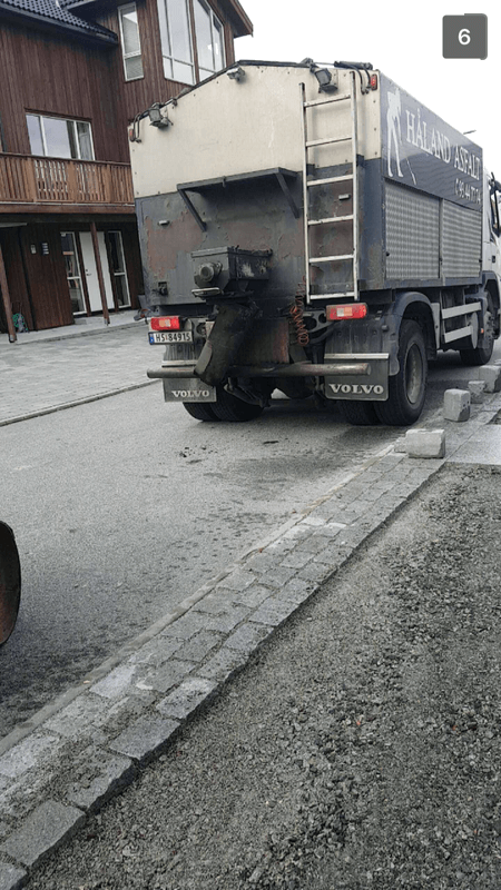

4. Asfaltering.
5cm med asfalt ble lagt for frihånd i gårsrommet. 140m2 gikk det ca.
Bilder:

Strøkent! Hvor mye måtte du ut med for alt dette, og gjorde du mye selv?
Dæven NeDD, det var en flott gårdsplass. PB kan jo du ta ute i veien [emoji6]
2013 BMW 525d XDrive
2012 Ford Fiesta 1.25
2011 Mazda 6
1999 Volvo V70 2.0LT
Det ble skikkelig fint!
Takk for det. :)
Gjorde alt selv med god dugnadshjelp, men på asfalteringen hadde jeg folk. Kom totalt på ca. 85.000kr med ekstremt mange dugnadstimer.
Ligger èn poleringsjobb i gjeld enda for hjelpa ;)
3 timer siden, Conkey skrev:
Dæven NeDD, det var en flott gårdsplass. PB kan jo du ta ute i veien emoji6.png
Takk takk. Hehe, tanken er at om asfalten blir drept av prickbort, så kan jeg bruke asfaltfornyer eller evt. skjære ut og lage til noe akkurat der hvor jeg vasker.
Ingen problem med å holde grønske borte fra granitthellene vertfall. :) Alt vann renner i kummen mellom hellene.

Fant 3 bilder til.

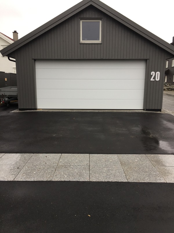

Før, photoshop, etter:

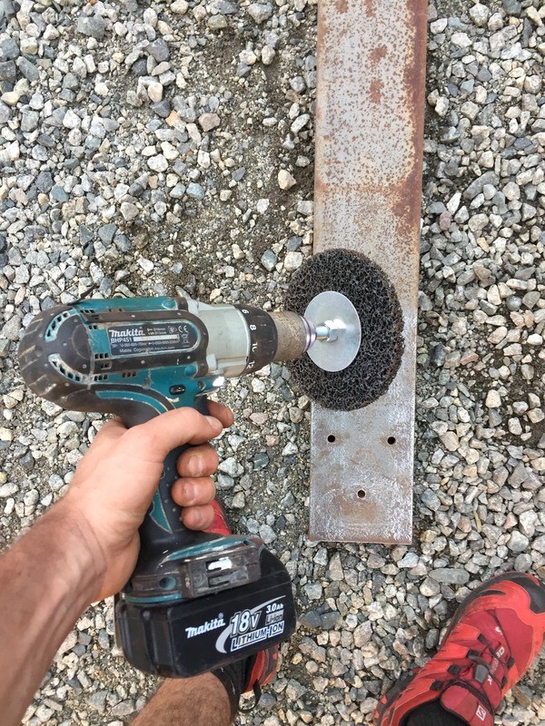

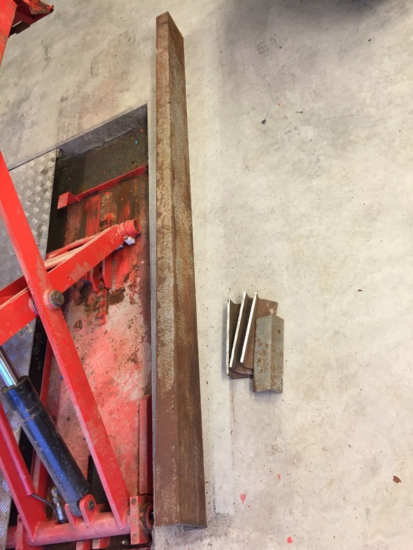

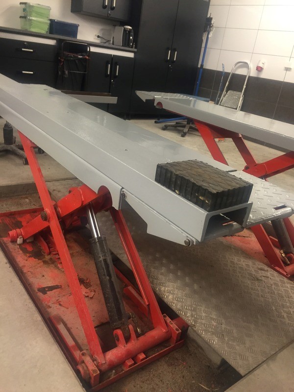

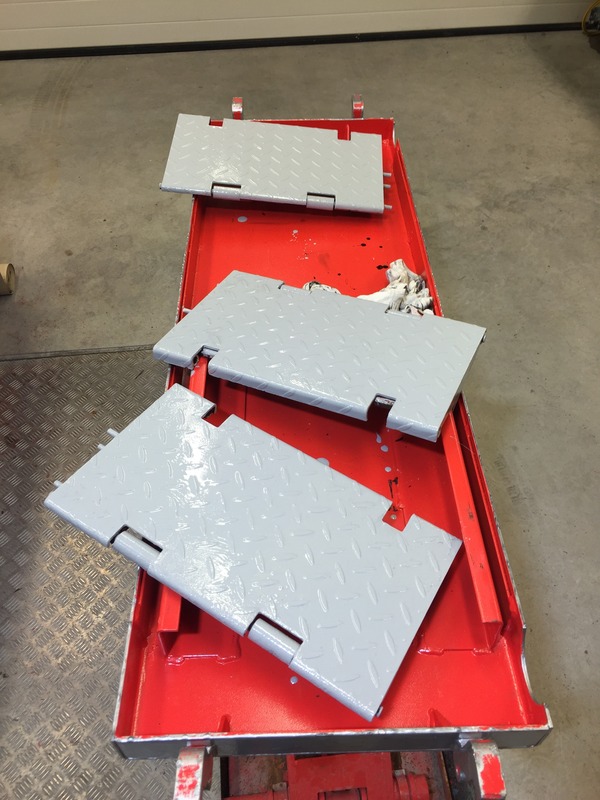

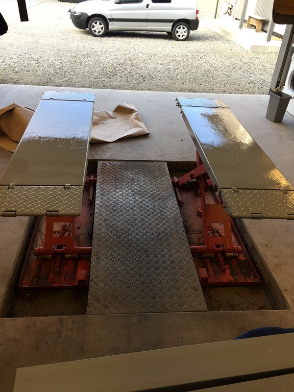

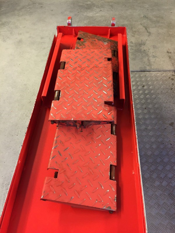

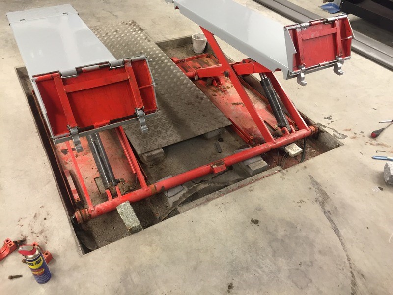

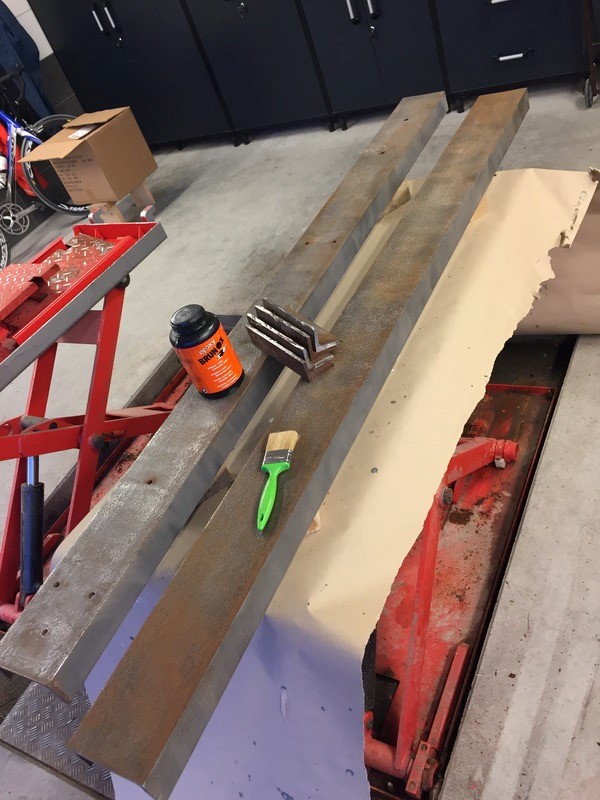

Saksebukken passerte i høst 2 års erfaring og det var på tide friske den litt opp.

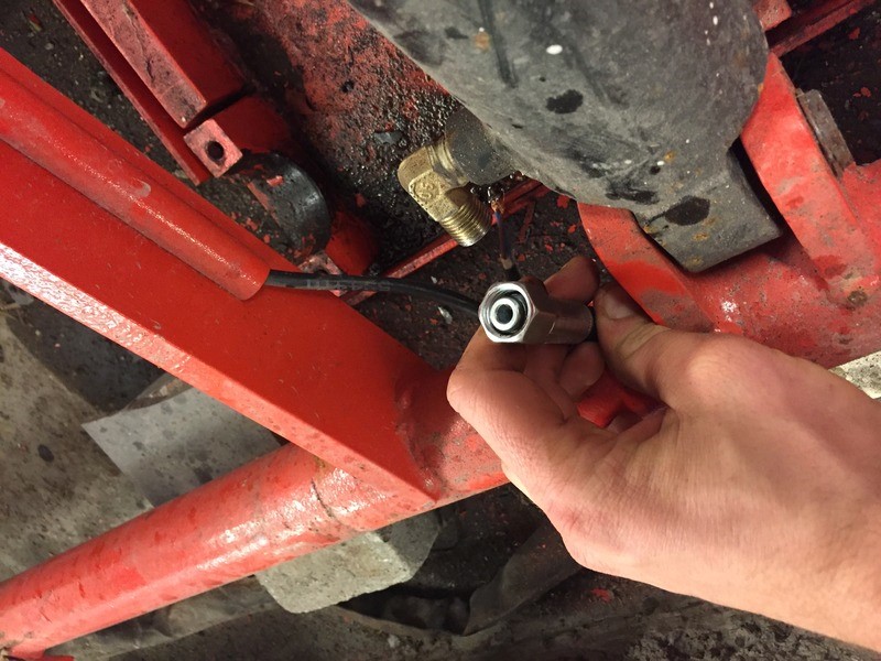

Hadde tretthetsbrudd i stålet på venstre plattform, så fikk to nye på garantien. Tunge biler som henger i timesvis er ikke helt optimalt når jekkepunktene er langt ute på kantene.

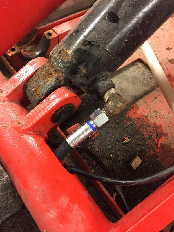

I tillegg hadde jeg en hydraulikklekkasje i en Y-kobling, så da bestemte jeg meg for å gå for skikkelige slanger i tillegg til ny Y-kobling. Ønsker ikke å stå uten trykk flere ganger. :)

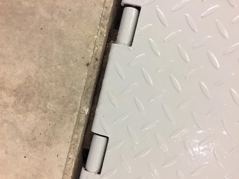

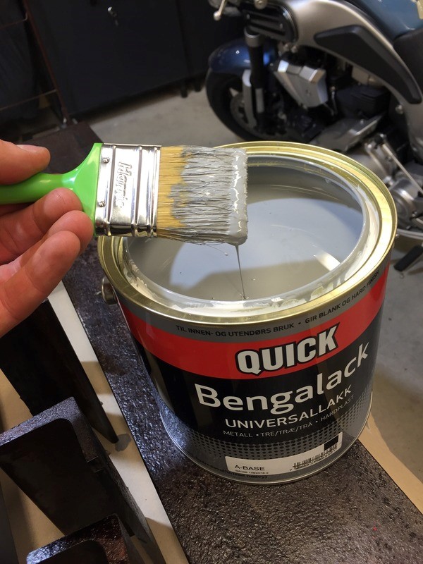

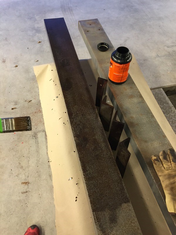

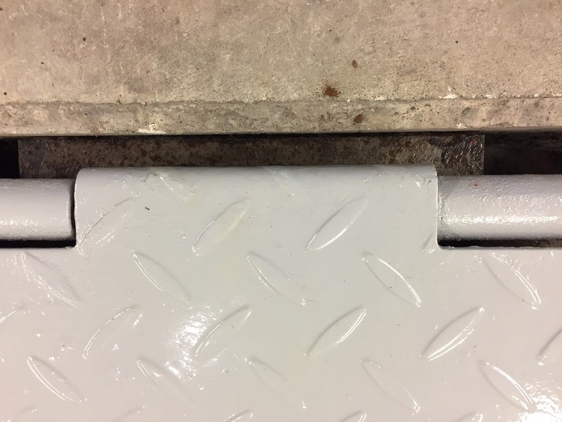

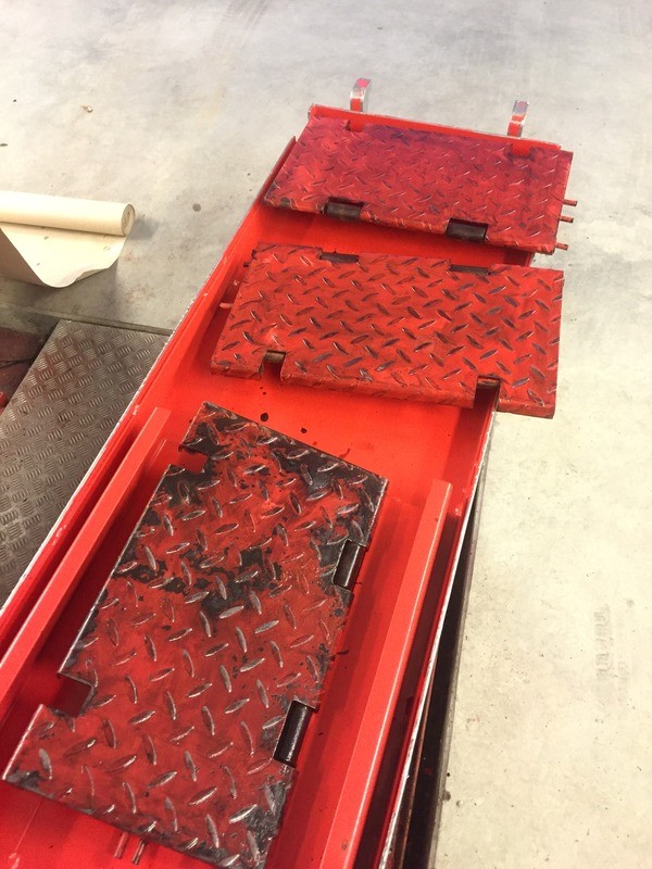

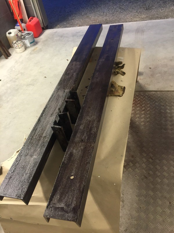

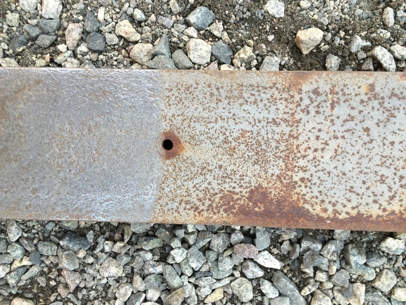

Kjørerampene ble demontert, pusset ned, grunnet med Brunox og malt med Bengalakk:

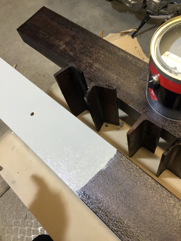

Skaffet meg U-stål slik at jeg får fordelt vekten utover hele bukken isteden for kun på jekkepunktene:
50/50 gammelt overflaterust:
Klar for Brunox:
Bengalakken klar for tur to dager etterpå:
Toppen av bukken fikk også samme farge:
Nå er den klar for tunge løft igjen:

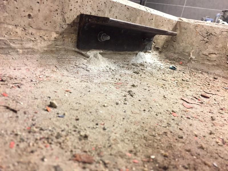

Skjøten på hydraulikken lå under betongen, så når jeg begynte å få lekkasje så merket jeg det ikke før jeg mistet trykk.
Har ikke bilde dessverre, men nå er skjøten heller fremme i dagslys:

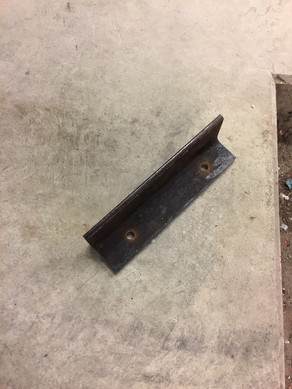

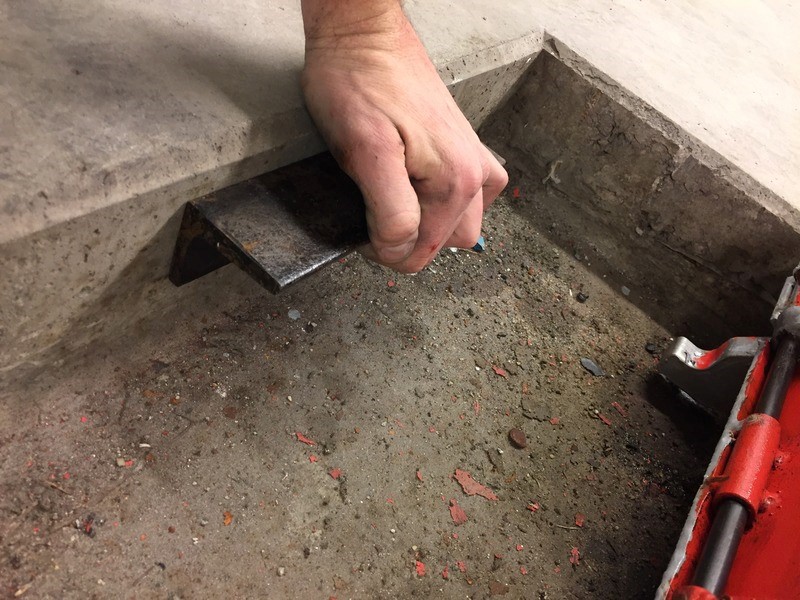

For å unngå for mye belastning på rampene, så monterte jeg vinkeljern å slippe at de får så mye press når jeg kjører over bukken:
Da ble det bra til slutt: :)
Endret av NeDD

Blir du ikke litt "låst" på akselavstand når du har på disse stopperene? Tenker da på biler med kort akselavstand, som du må legge ned disse endestykkene, før du begynner å heise opp, hvis ikke så tar de i dekkene.
