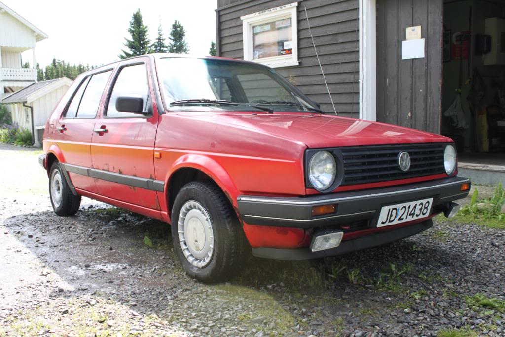

Har i lengre tid lekt med tanken om å få tak i en "dritbil" med lakk i ordentlig dårlig stand, tape opp akkurat halve bilen på langs, og deretter polere opp kun den ene siden. Dette for å kunne vise mannen i gata hva jeg faktisk kan få til.
Tilfeldigvis gikk bestefattern av med pensjon bare noen uker før jeg solgte Omegaen, og han trengte ikke lenger sin gamle jobbil. Siden han viste at han ikke kom til å få igjen noe for bilen, og ikke hadde behov for den selv, kunne likegodt jeg kjøpe den siden den er i helt grei teknisk stand. Lakkmessig derimot, var en helt annen historie! Dermed ble jeg Golf eier for en billig penge.
Bestefattern har drevet med en del "flekklakkering" med ganske dårlig fargematch, for å stanse rust, så det var ikke mulig å få denne lakken så veldig mye penere. Men derimot originallakken fra 89 var det håp for.

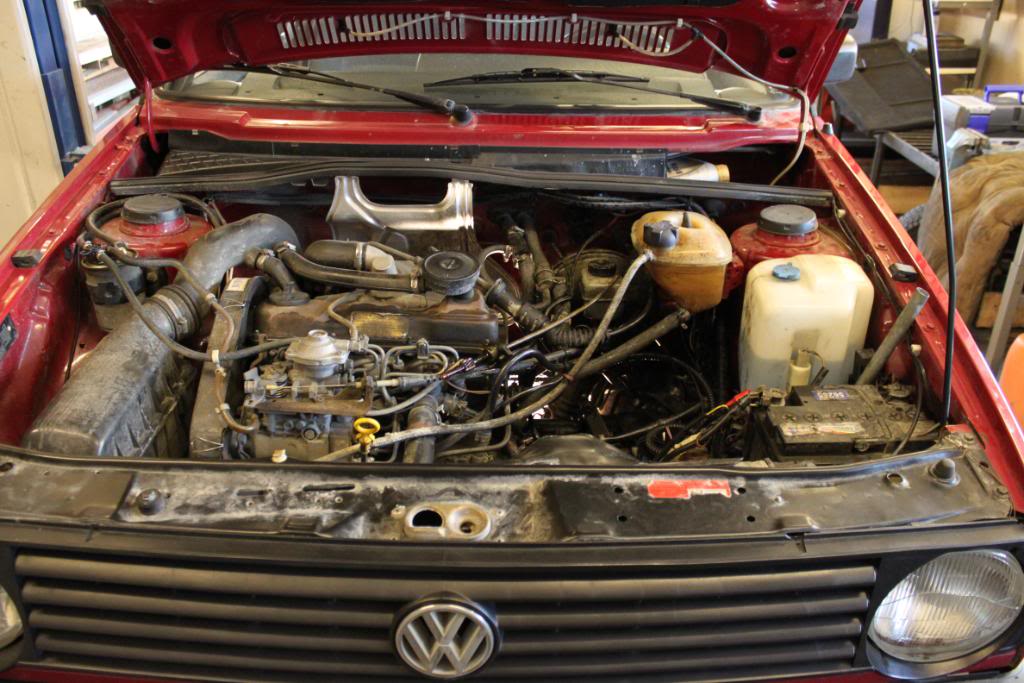

Startet lørdag 17. Juli med grundig vask av hele karosseriet, samt motorvask. Tenkte litt på om jeg bare skulle vaske halve motor og bil også, men det var å gå litt langt :P Tok noen timer dette, og var ikke så veldig hypp på å ta bilder denne gangen merkelig nok. Så har bare bilder før og etter vasken.

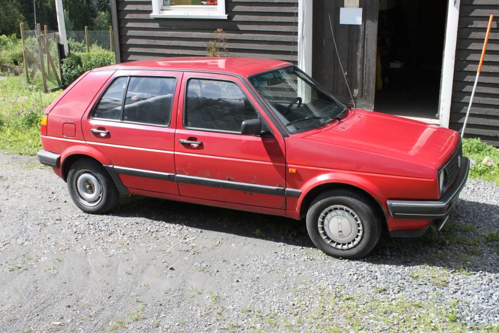

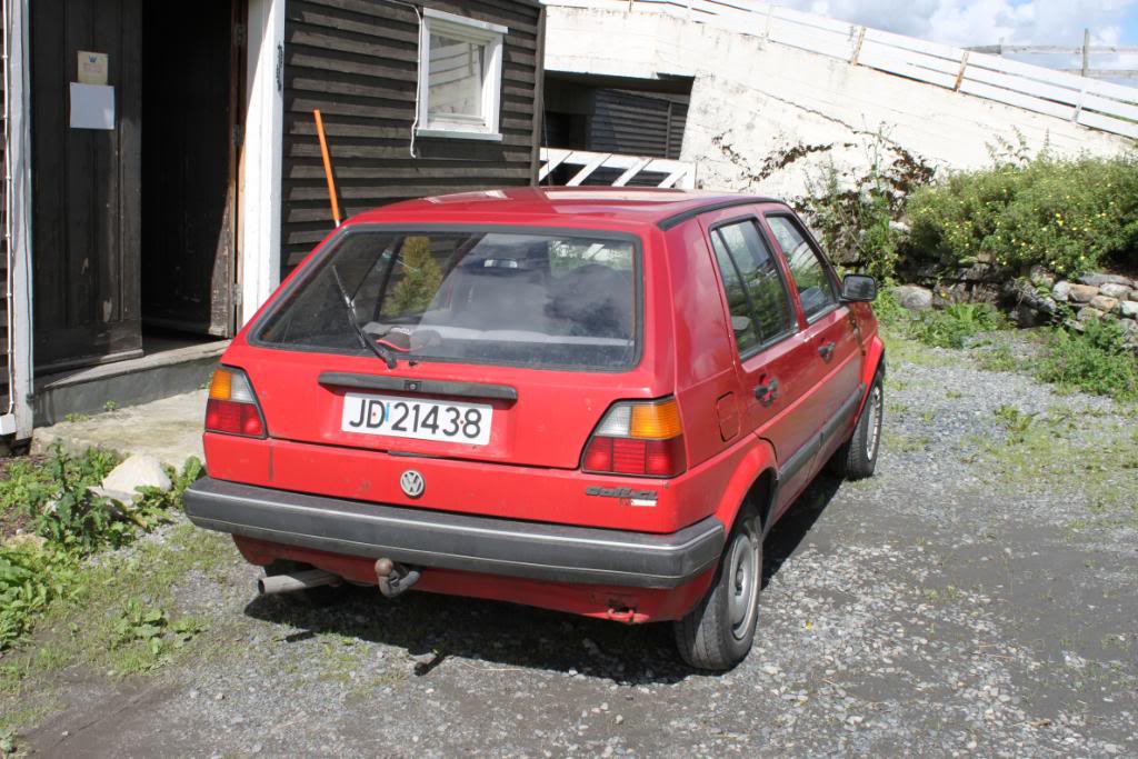

Før vask:
Liten ”glipp” med maskeringa her vist…

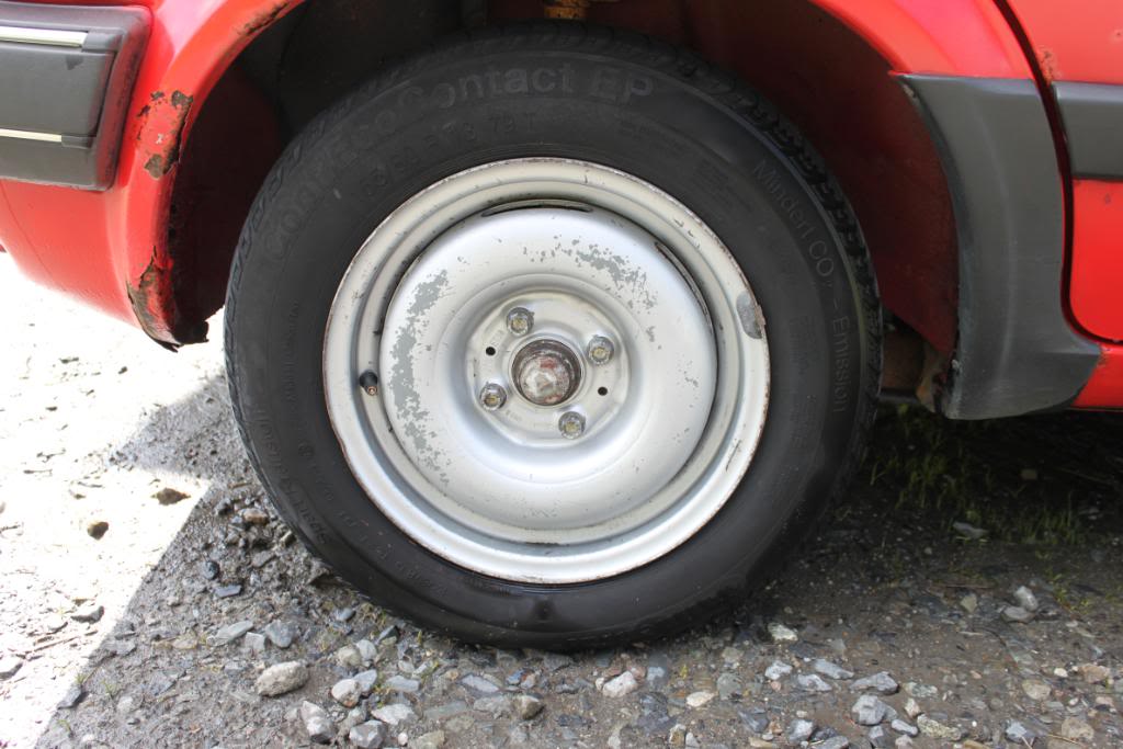

Etter vask:

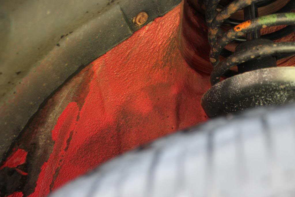

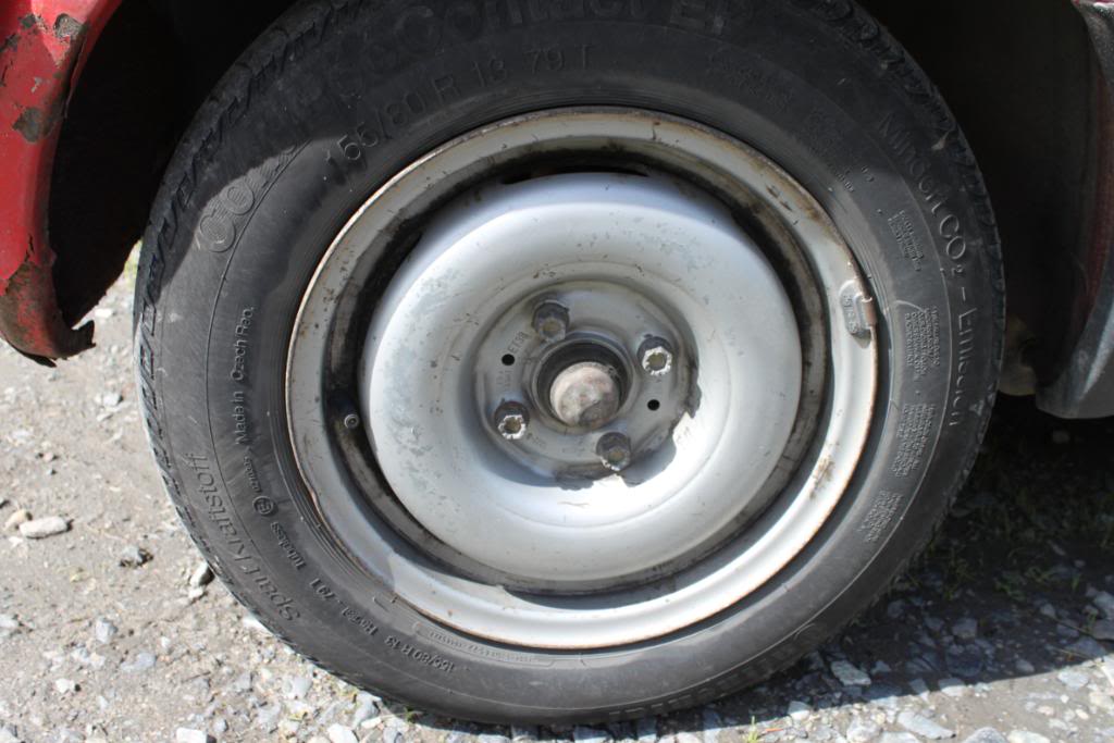

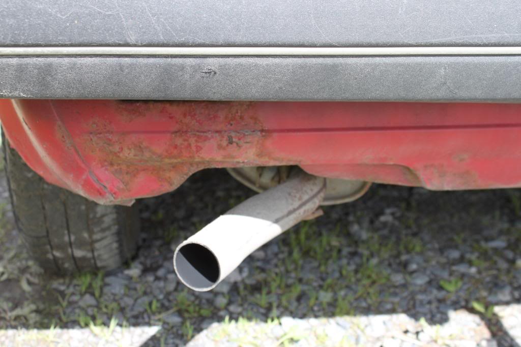

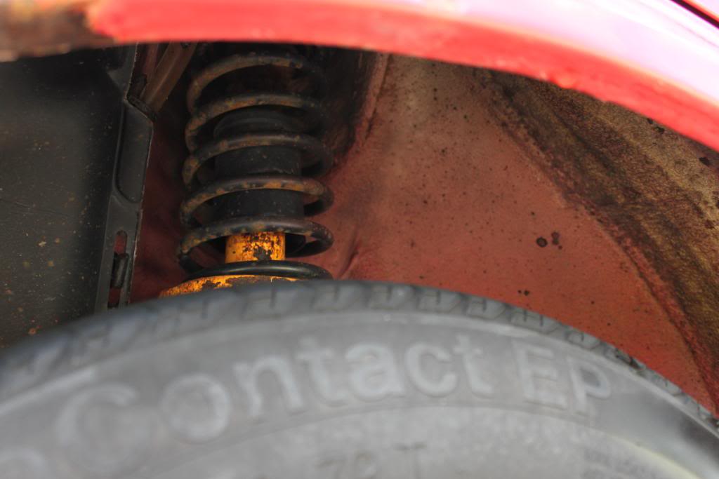

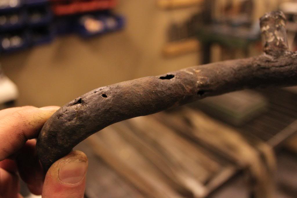

Ble som dere ser et lite løft bare av dette, da jeg fikk av en god del asfalt og olje rundt omkring. Men jeg kjente at den trengte fortsatt å bli clayet, men dette fikk komme neste runde. Som dere også ser, er det en del overflaterust på bilen. Dette får bare være enn så lenge, men hvem vet. Kanskje jeg prøver meg litt på det etter hvert også...

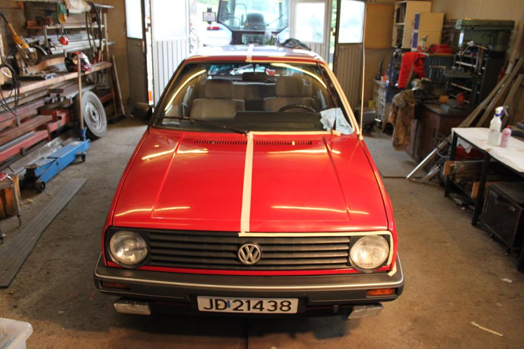

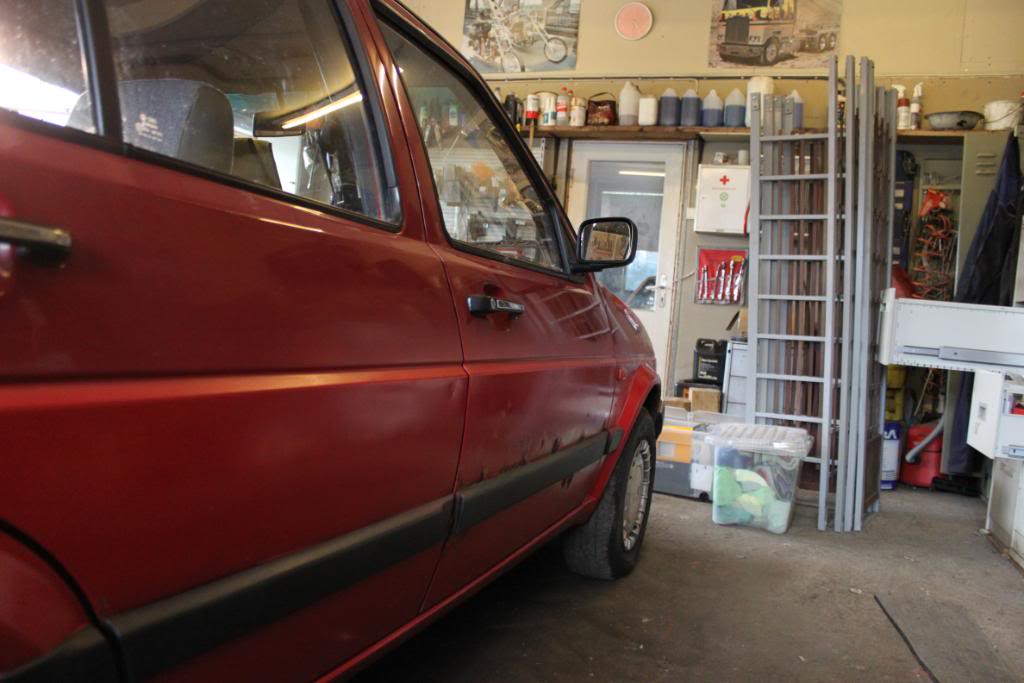

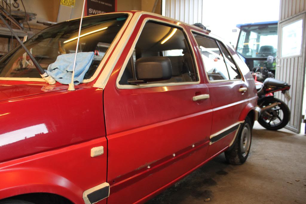

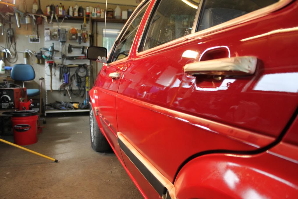

Fortsatte så med bilen sist helg (31. Juli og 1. August). Siden bilen da hadde blitt brukt i to uker siden sist vask var den jo litt møkkete, så vanlig vask ble gjort. Samme utstyr som sist ble brukt, men i noe mildere blanding og mindre mengde avfetting. Vasket også dørhengslene på førersiden som er den siden som skulle poleres. Bilen ble clayet med Bilthamber Soft clay og rennende vann.

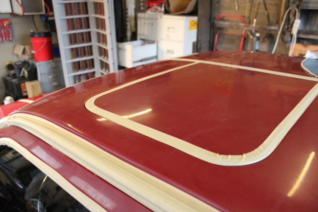

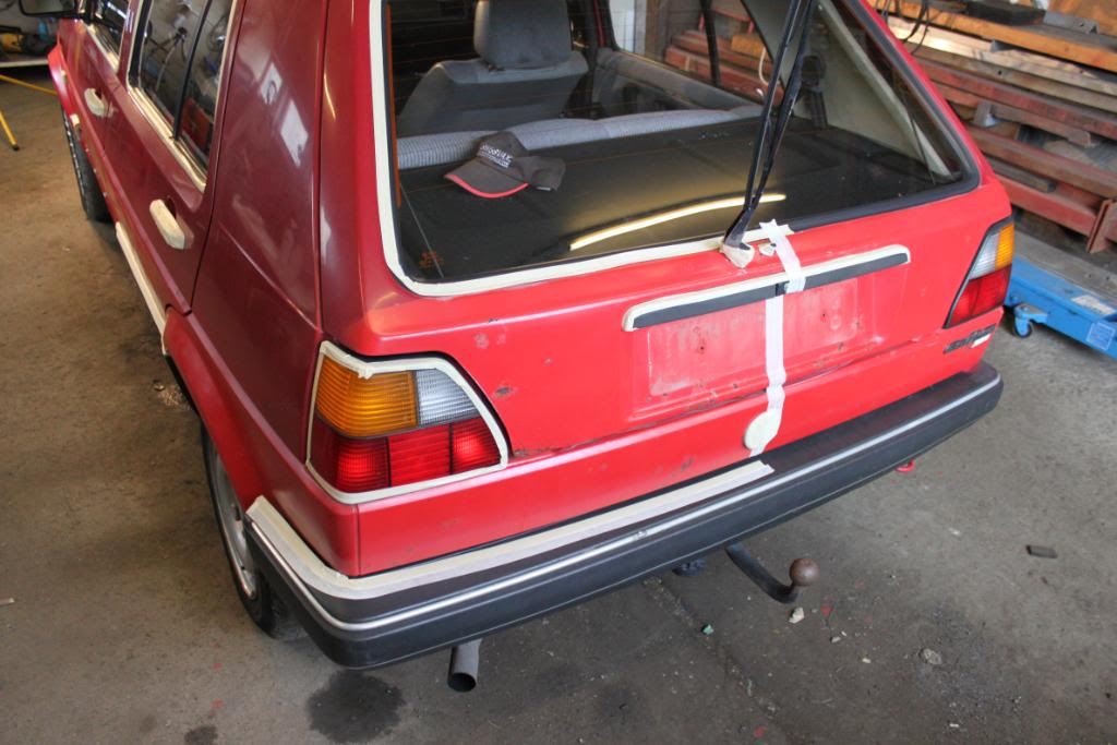

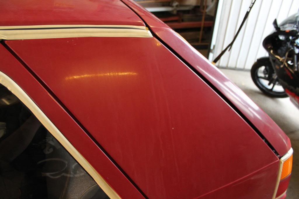

Etter tørk ble bilen tapet opp på skikkelig 50/50-vis B)
Bilder:

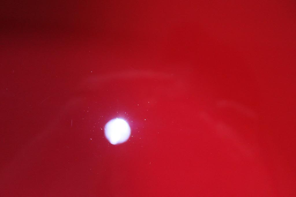

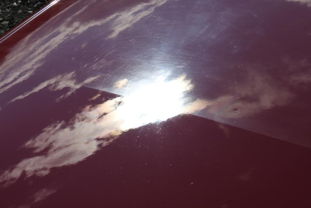

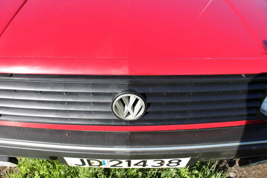

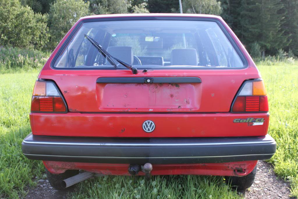

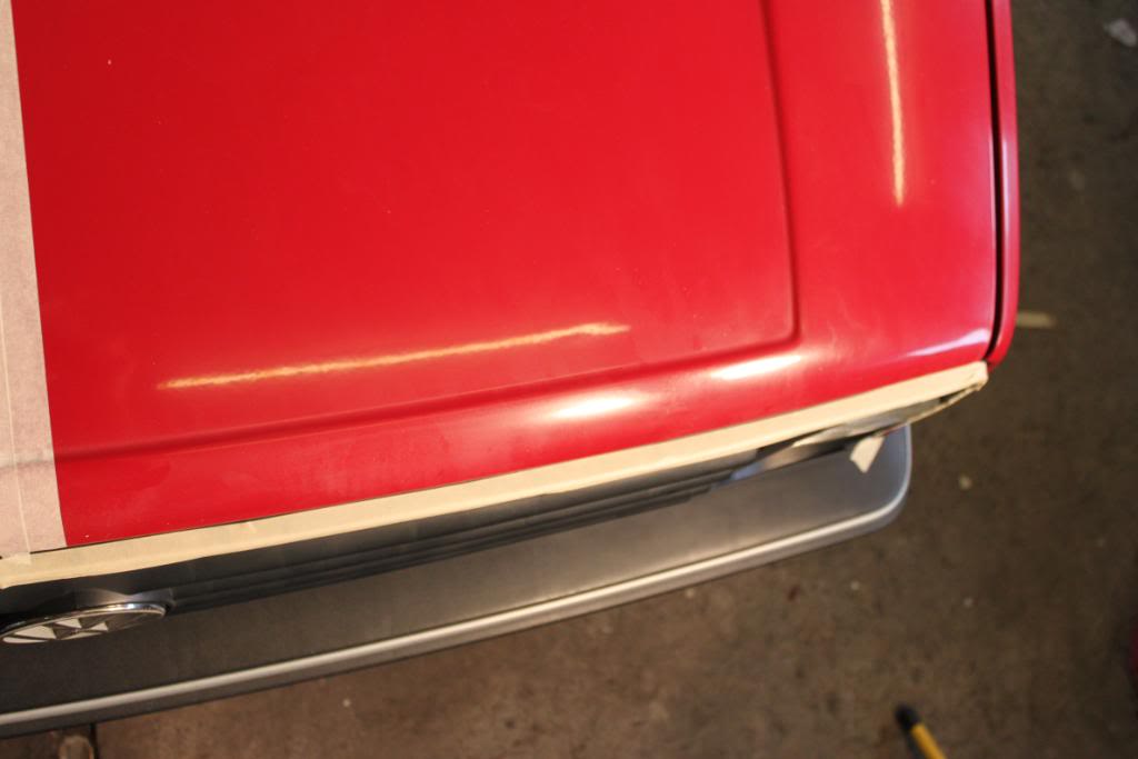

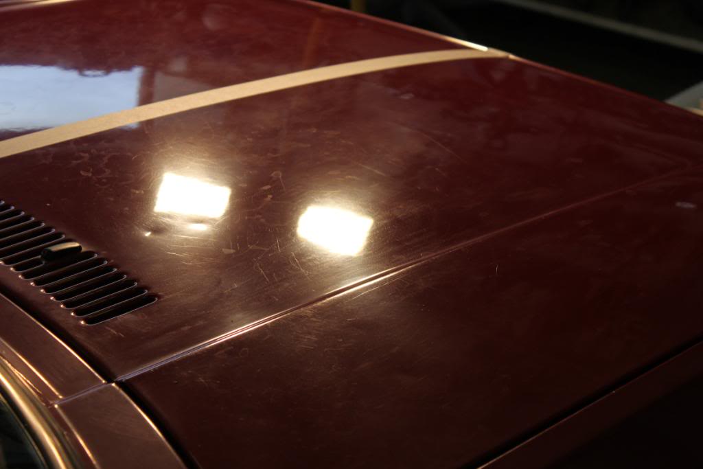

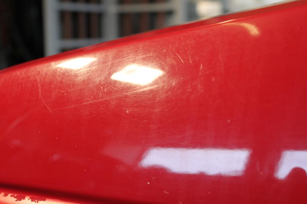

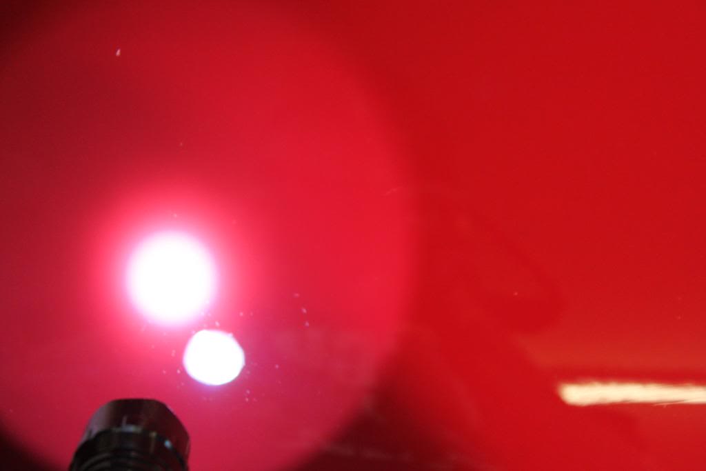

Som dere ser var det nok å ta av. Ser ikke ut som det er så mye annet enn swirls i lakken, men etter erfaring med rød SS lakk vet jeg at det gjemmer seg mye rart under oksidert lakk… Var også en del rennemerker etter div avfetting som nok hadde delvis tørket på lakken.

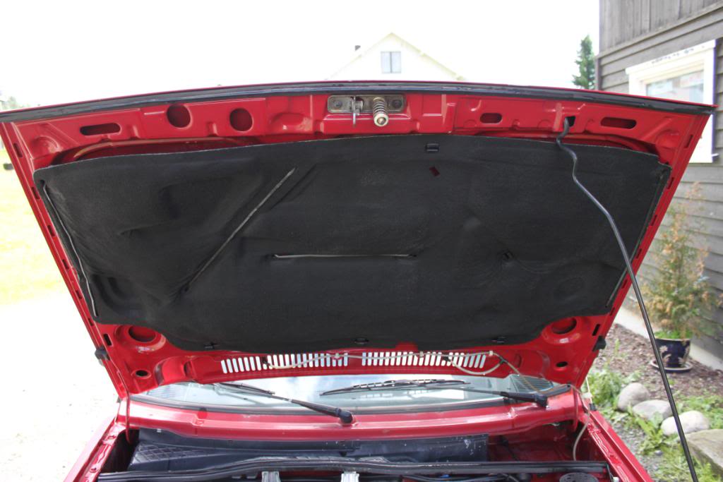

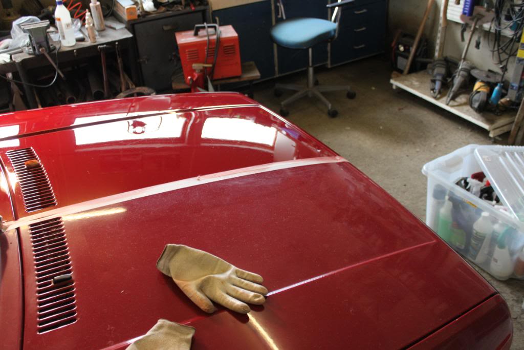

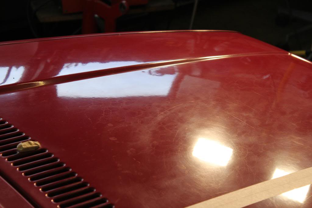

På panseret ser dere at den kjappe runden med Cleaner Wax for to uker siden hadde gjort lakken litt bedre enn resten, men det var laaaangt fra bra nok. Mye skjolder også da jeg ikke akkurat la noe elsk i denne jobben ;)

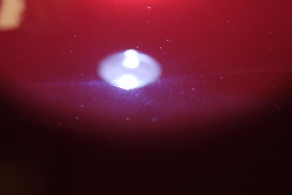

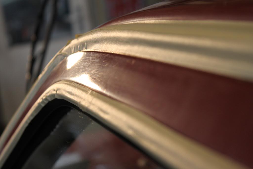

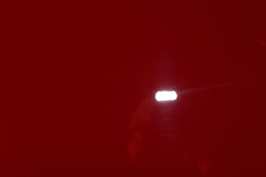

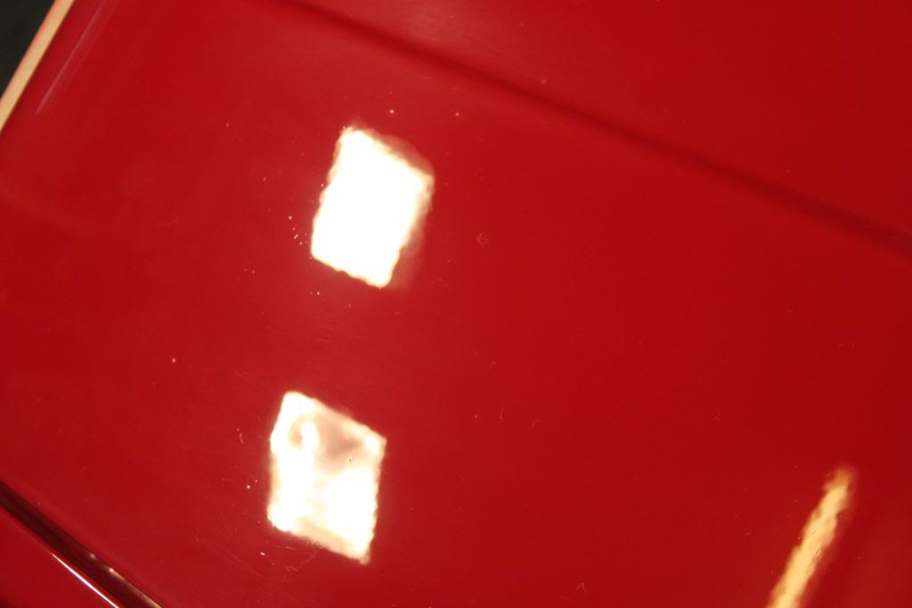

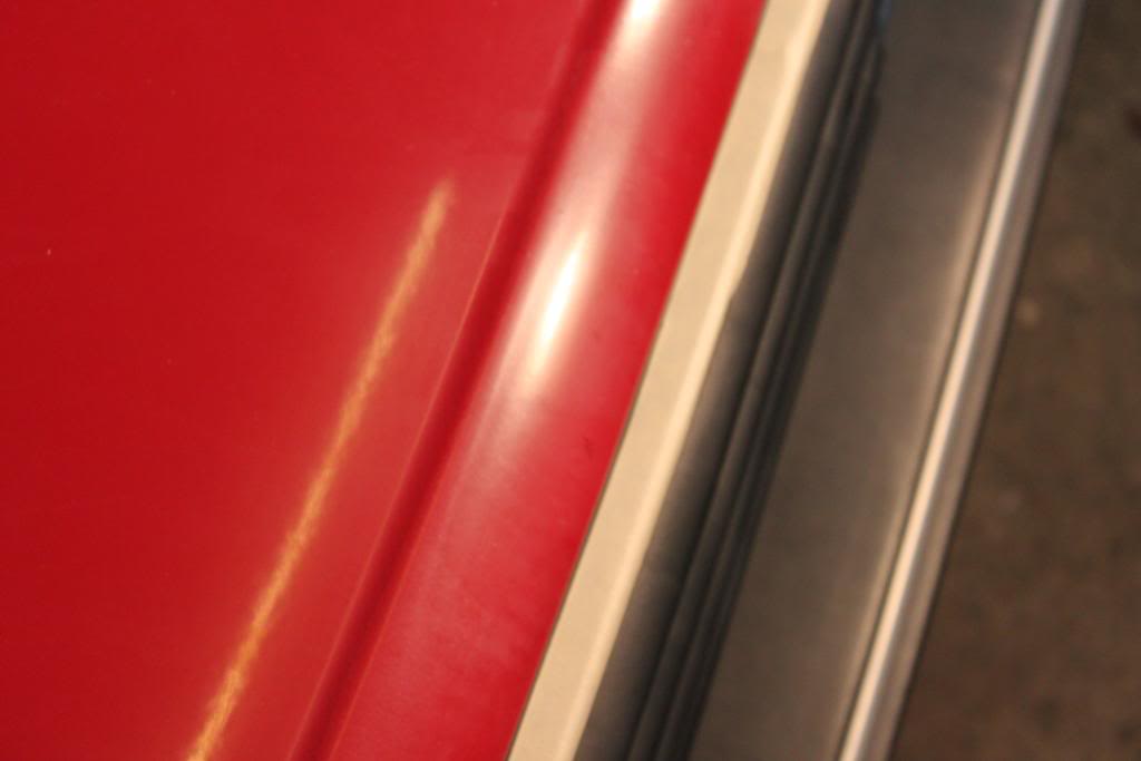

Testet først med Orange uber og Scholl S17+. Dette tok ikke nok, og gikk fort tørt. Testet så S03 GOLD på samme pad, som ble litt bedre, men heller ikke bra nok. Testet så S03 GOLD på gul Scholl pad, denne comboen var vanskelig å håndtere da padden fløy alle veier. Dermed gikk jeg rett på ull. Siden jeg hadde god erfaring med Makita ullen på forrige bilen jeg tok med SS lakk, ble det denne på store flater. På litt mindre flater, samt steder jeg trengte spot pad, brukte jeg Metabo ull i medium og small størrelse. Brukte dette sammen med Scholl S17+ som tok alt av swirls, samt nesten alle RDS. Var dog noen RDS på bilen som var så dype at jeg hadde gått igjennom lakken før jeg fikk fjernet dem, spesielt på taket.
Spredde et pass på 600, før det gikk rett opp på 1500 RPM i 3-4 runder med mye press, litt mindre press på det siste, så rett av. Denne comboen la dog igjen noe hologrammer, men de ble fjernet med grønn uber og en dært S17+ og en dært S30+. Denne spredde jeg en runde på 600, så opp på ca 18-2000 RPM 3-4 pass med en del press, før et pass med lite press på samme hastighet, og rett av. Dette fjernet hologrammer, det som var av kjørespor, samt fikk opp glansen en del. Syntes jeg var så godt i gang, at jeg kjørte likegodt en runde med S40 til slutt. Denne sammen med blå uber. Spre et pass på 600, så opp på 1800 RPM 3 runder med lite press og rett av på topp. Tok wipedown med både Menzerna Top Inspection og IPA etter den første runden med S40 for å sjekke at det ikke var igjen hologrammer, men etterpå gjorde jeg ikke dette siden lakken sårt trengte oljene…

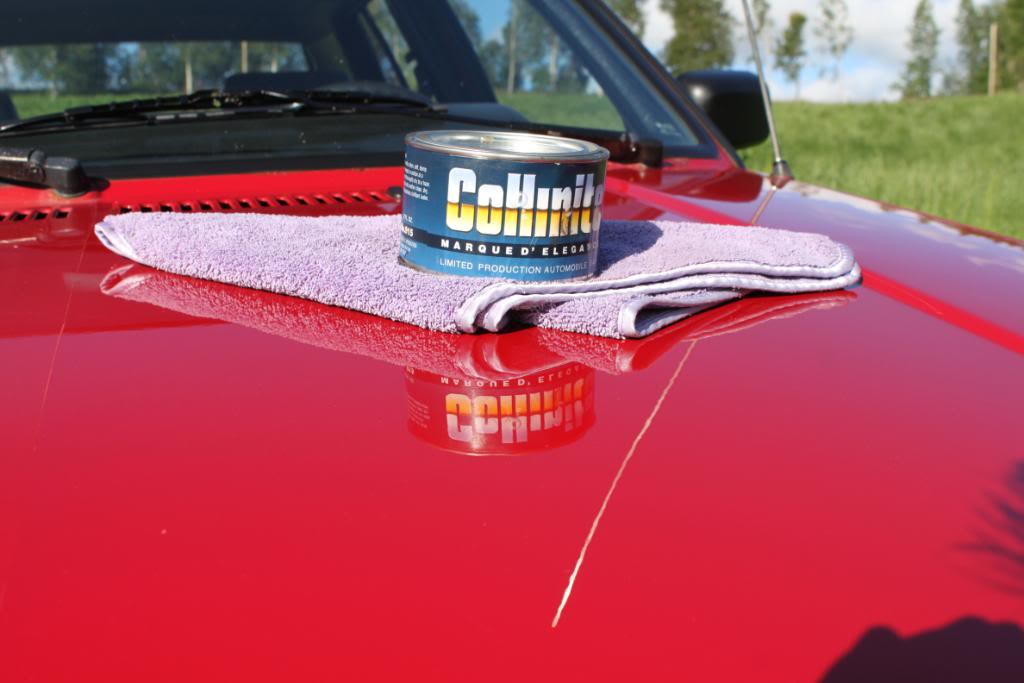

Som LSP denne gangen, ble det 2 lag Collinite 915. På dekk ble det SV Pneu, Owatrol Polytrol på plast, SV Seal Feed på gummi og Brilliant Metall Polish på krom. I den ene hjulbua med plastikk, ble det CG Bare Bones (helvettes sprayhode som ikke ville dra opp produkt ordentlig :angry: ). På dørhengslene jeg hadde vasket, brukte jeg CRC Multilube. Mens voksen fikk herde gikk jeg rundt med MF og Top Inspection for å fjerne polishrester i alle sprekker.

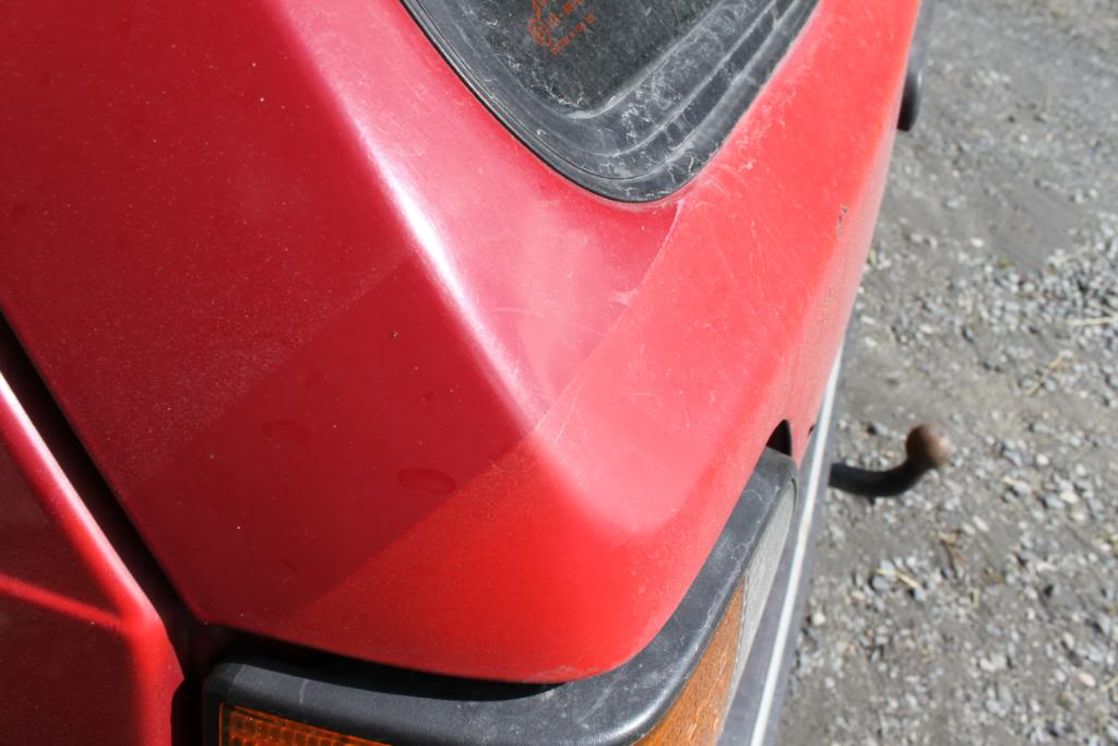

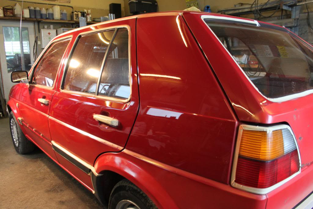

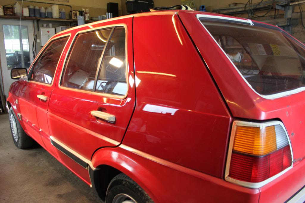

Så til litt bilder igjen. Her ser dere resultatet ettersom jeg tok siste delen av bakre delen på bilen.

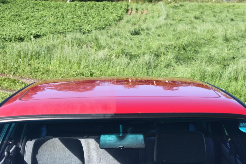

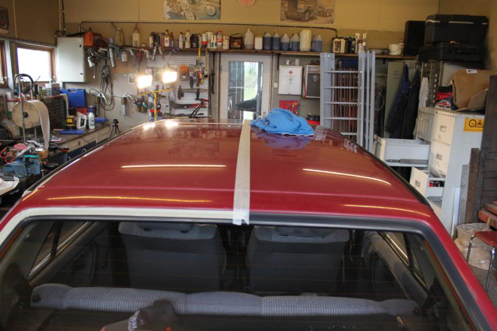

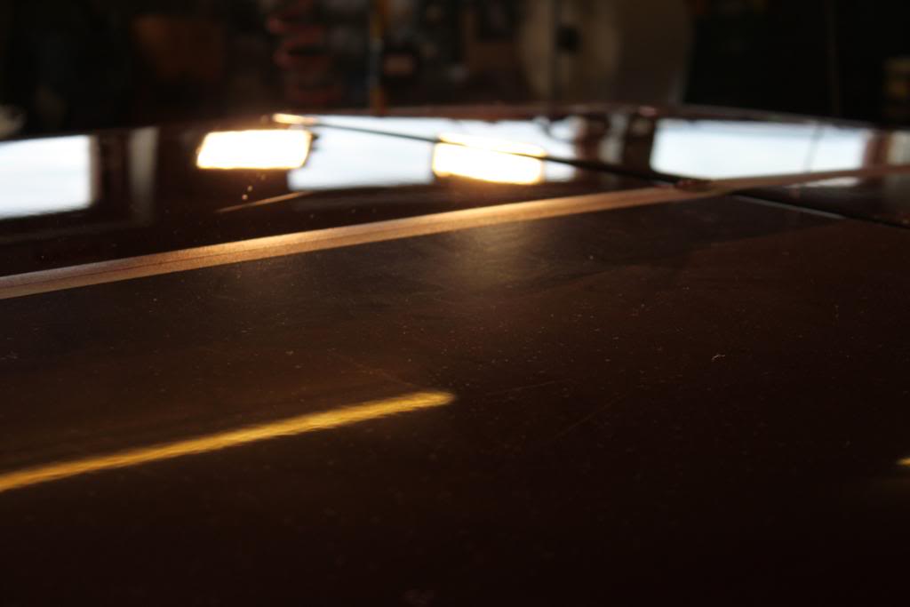

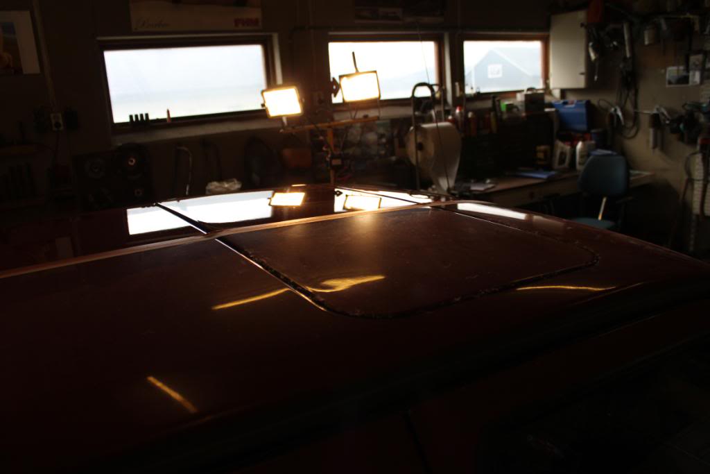

Før/etter av soltaket:
Etter S17+ på ull
Etter S17+ og S30+ på grønn uber

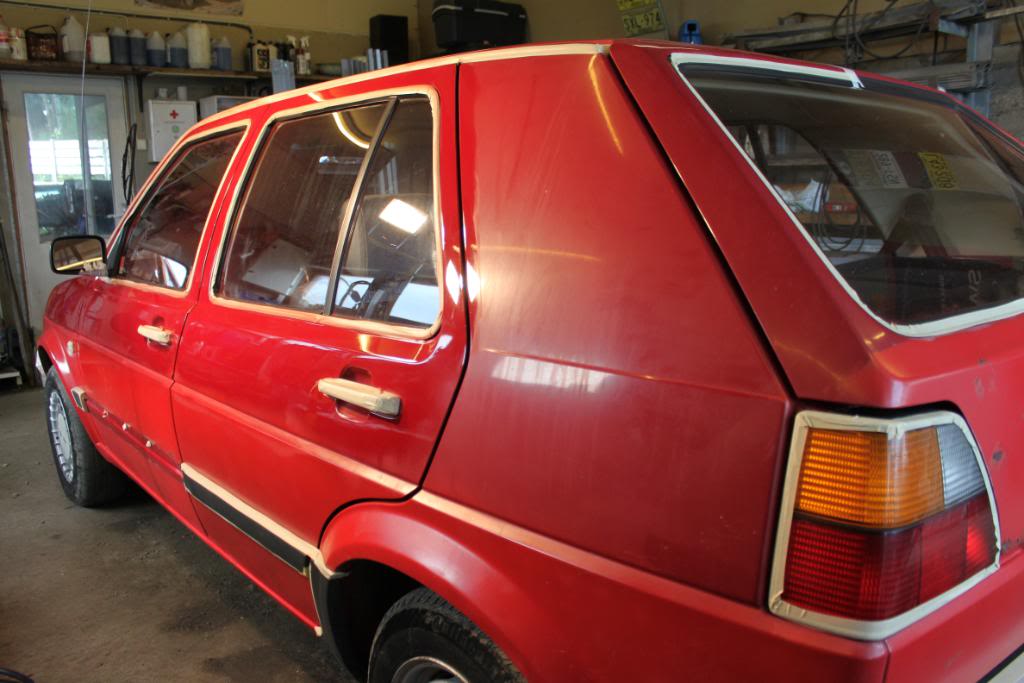

Ikke polert:
Polert :)

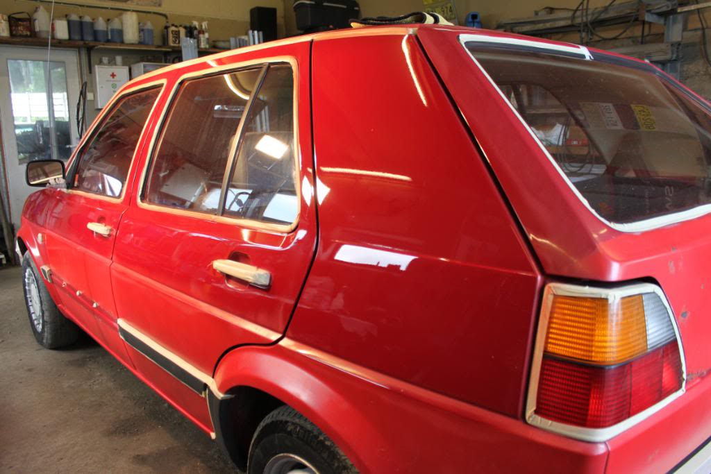

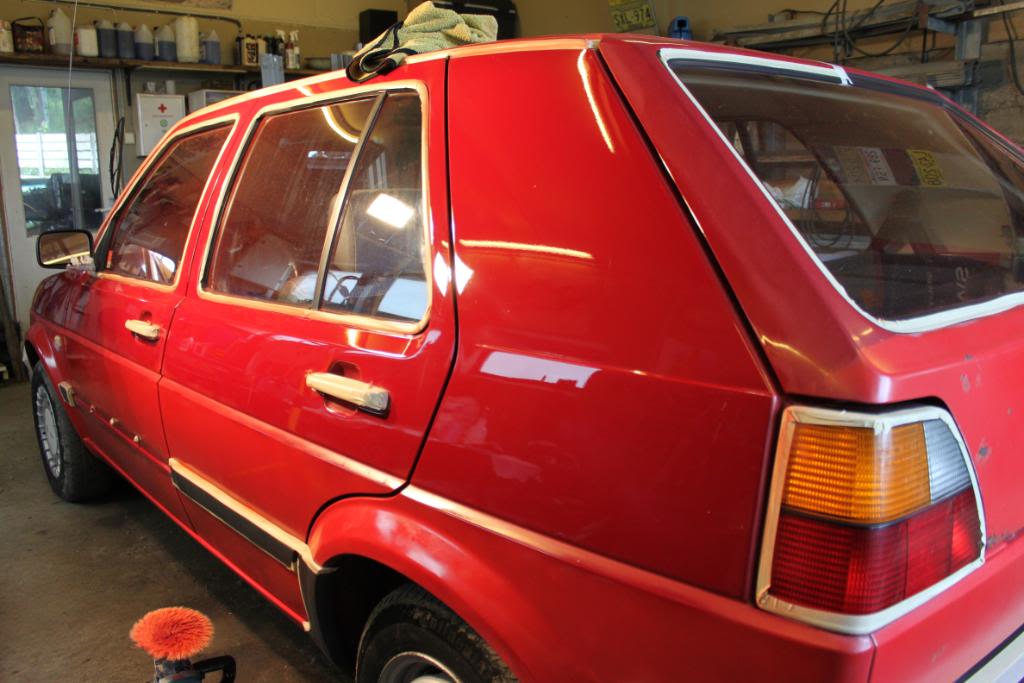

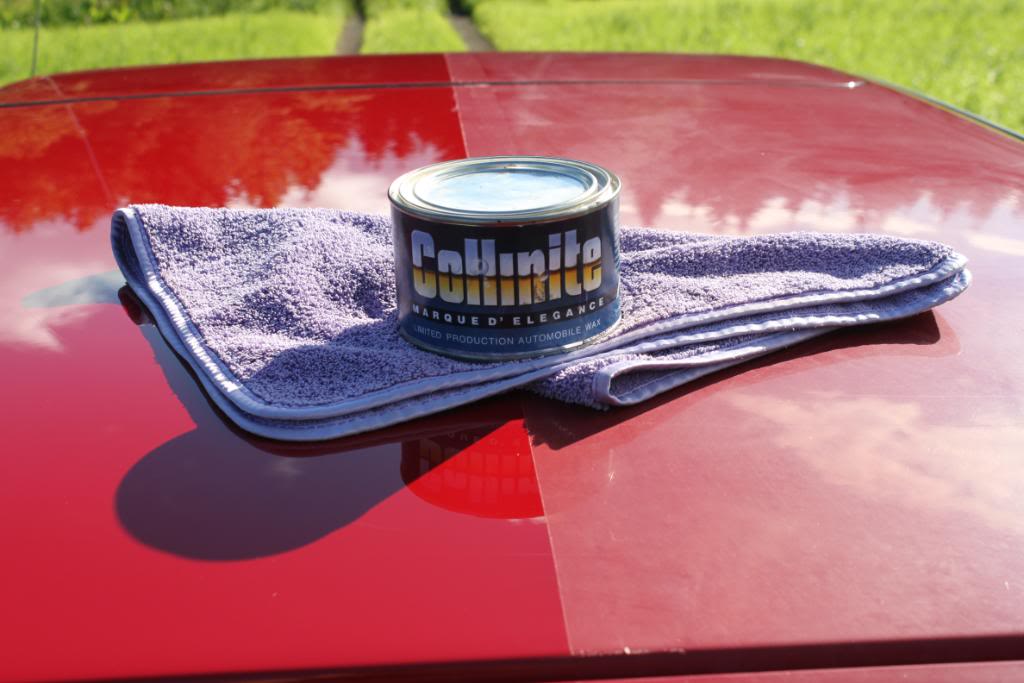

Noen 50/50 bilder:

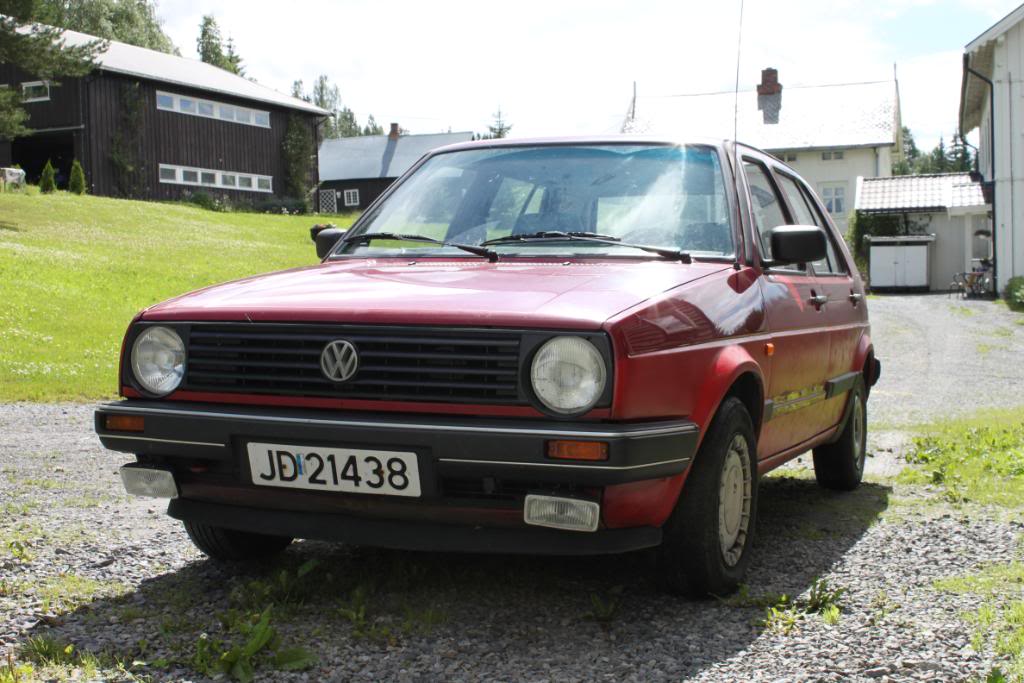

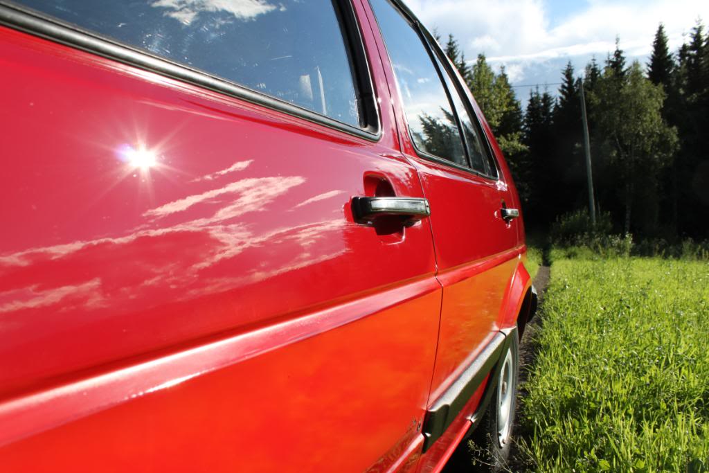

Så noen ferdigbilder ute i sola B)
Kan fortsatt ikke si at bilen er spesielt pen, men den går til sitt bruk!
Denne bilen har jeg ikke tenkt til å gjøre noe med nå lakkmessig med unntak av å vaske den en gang i blant. På den måten kan jeg vise folk hvordan bilen kan se ut om du ikke vedlikeholder lakken i det hele tatt, om du bruker håndprodukter, eller om du gjør det på ordentlig vis med maskin. Mulig jeg finner ut at jeg vil teste holdbarhet på litt forskjellige vokser ettersom 915 slipper taket, men det får vi se etter hvert.

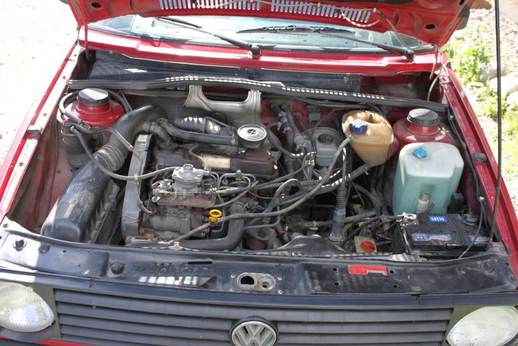

Liten update på hva som har skjedd i det siste med bilen. Lite som har med bilpleie å gjøre, men uansett ;)

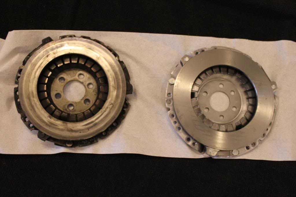

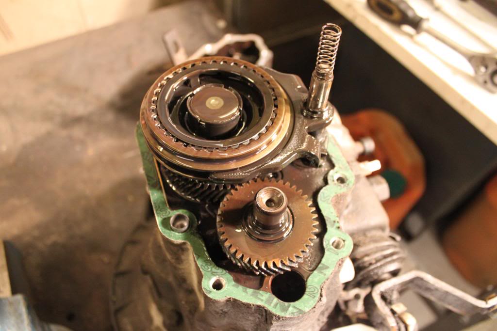

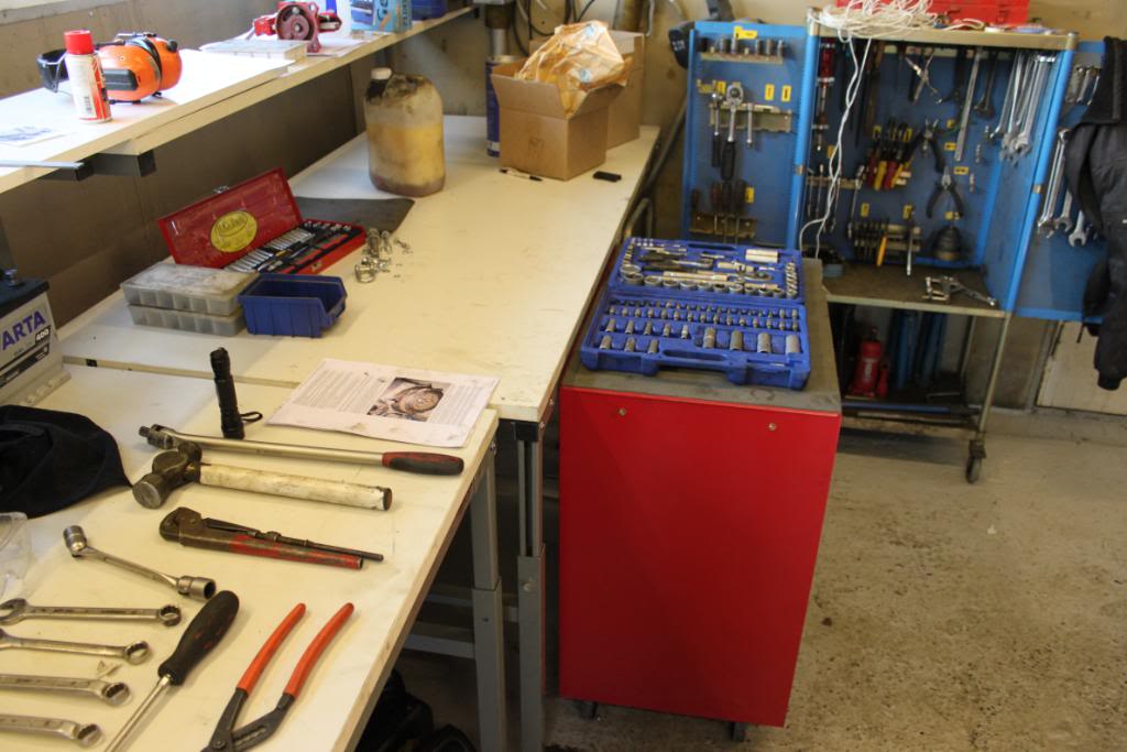

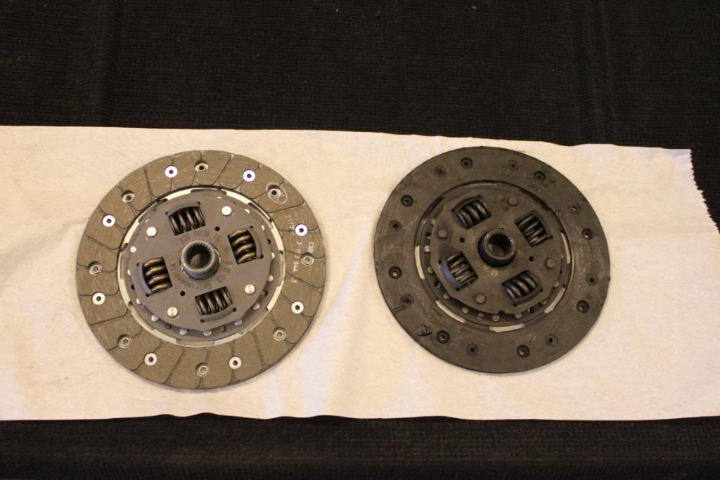

Måtte bytte clutch på golfen, da den begynte å bli veldig slitt. Dermed ble det satt av to helger til dette, da jeg ikke har gjort noe slik før og ville være sikker på at jeg fikk god nok tid.
Fant heldigvis en god guide på nettet der det meste som skulle gjøres var beskrevet.

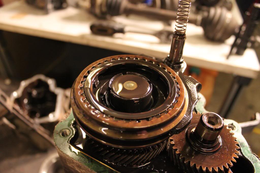

Første som skjedde var jo logisk nok, demontering av girkasse.
Ut med div deler.

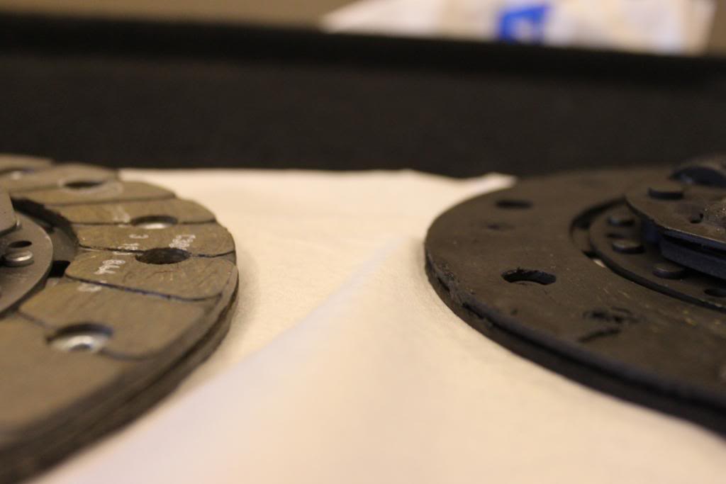

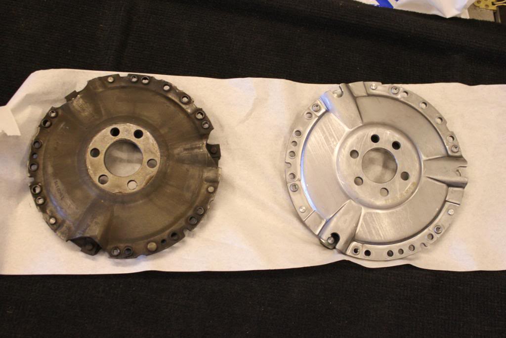

Ny vs gammel clutch
Byttet også likegodt utløserlager når girkassa var ute.

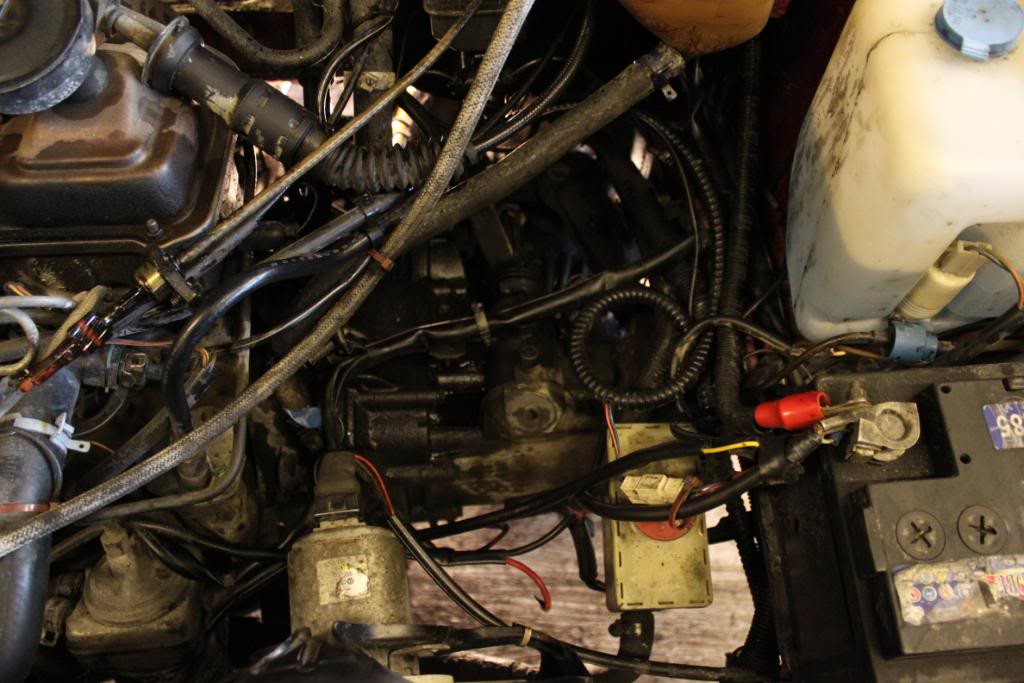

Fant også ut hvor kjøleveskelekasjen på bilen var :rolleyes:
Ingen bilder av kassa inne igjen, men fikk den i alle fall in uten større problemer, med unntak av en clutch wire som ikke ville justere seg ut igjen og bli lang nok. Dermed sluret den når den nye clutchen var på plass. Fikset det på en midlertidig måte, men regner med jeg må ha en ny wire om det ikke er noen her som har et glupt forslag :)
Kult å være hobbymekaniker ikke sant! ;) Flink gutt, misunner deg mekkeplassen!!
Hehe takk ;)
Ja er egentlig ikke det værste å mekke på en så gammel bil. Er liksom ikke så trangt alle steder, og det trengs ikke spesialverktøy overalt. Og med bukk gikk det jo egentlig veldig greit :) Må allikevel si jeg var litt imponert over meg selv når jeg var ferdig ;)

Heisann, og bra jobbet!
Byttet selv gåen girkasse, clutch og indre drivledd på min 86 mod golf 2 gti for 1 mnd siden hjemme i garasjen. Var unnagjort på 1 helg, men vi var 2 stk og jobbet sikkert nærmere 20 timer. Det er en omfattende jobb når man gjør det for første gang, jeg var ihvertfall helt utslitt!
Til poenget; Hadde samme problemet med clutchen som du beskriver. Den tok alt for langt ute, og sluret derfor ved gasspådrag.
Synderen var clutchwieren som på min bil var "selvjusterende". Den viste seg å være alt annet en det. Kjøpte en med manuell justering for en hundrelapp på mekonomen og vips var det ordnet.

Takk, det hjalp egentlig ganske mye :)
Skal vist være samme "selvjusterende" wieren på min, men den har i alle fall ikke justert seg ut igjen etter jeg satte inn den nye. Så at det var 550,- eller noe for en ny selvjusterende wire på mekonomen, men om den med manuell justering passer og i tillegg koster mindre er jo saken klar :)
har ikke skrudd så mye golf før, men jeg har skrudd mye annet rart. ser du skriver over dette bildet at du bytter utløser lager, men får ikke dette til å stemme? utløserlageret sitter ikke inni kassa, men på ingående aksel. det er det lageret som trykker mot trykkplata.
(har en misstanke til at du har brukt feil ord her)
