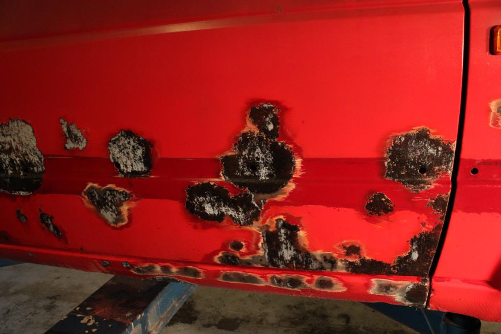

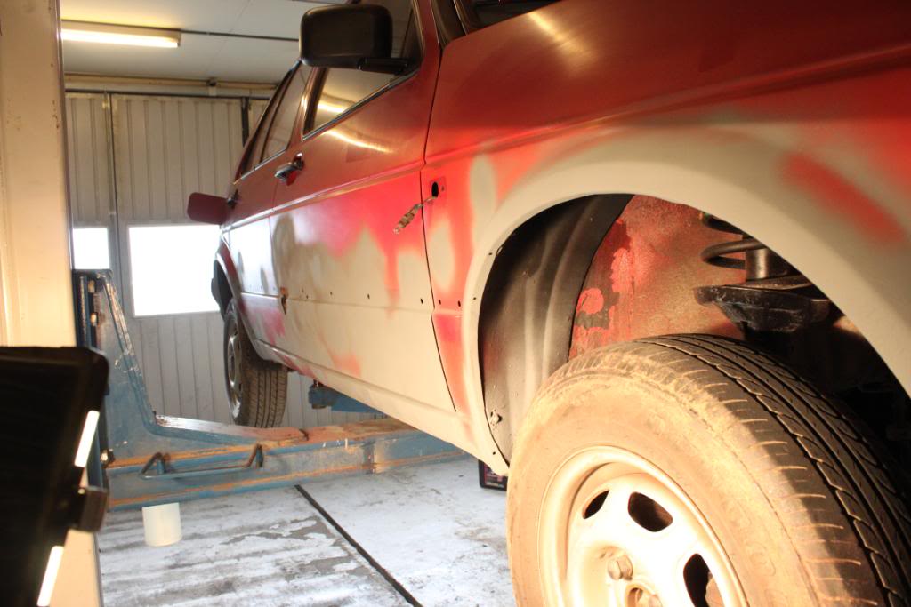

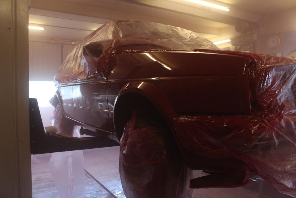

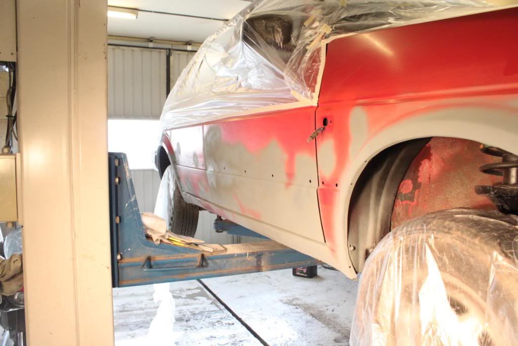

Da har jeg prøvd meg på litt hjemmelakkering i og med at jeg skulle prøve å fjerne litt overflaterust. Startet med å pusse ned all løs rust og deretter påføre Ferrobet Rustfjerner. Syntes ikke det var den store effekten av rustfjerneren, men vi får se om det kommer igjen rust eller ikke... Lot dette tørke i ca 2 timer før jeg hadde på sparkel de stedene det trengtes. Mattet så ned hele panelet for å få bra nok heft til lakken etterpå. Vasket så hele panelet med silikonfjerner før det var klart for grunning. Brukte Ferrobet sin Sink grunning. Til slutt var det klart for baselakk. Så til litt bilder:
Rustfjerner påført.
Så grunning.
Maksere
Lakkere :)

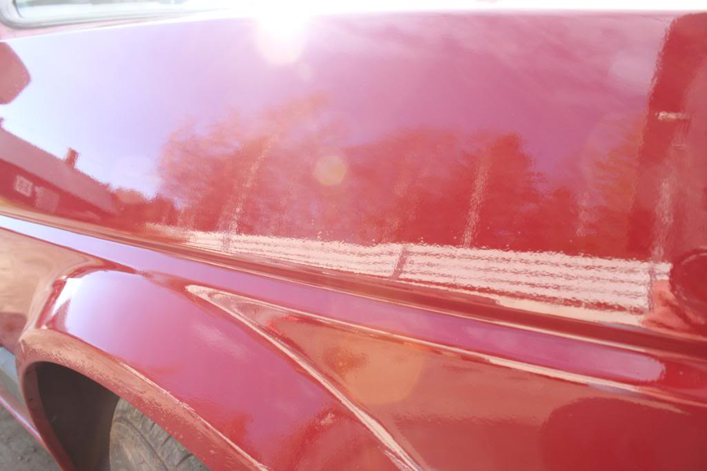

Brukte biltema sprøyte til kompressor. Blandet lakken 2-1 med herder og 20% tynner.

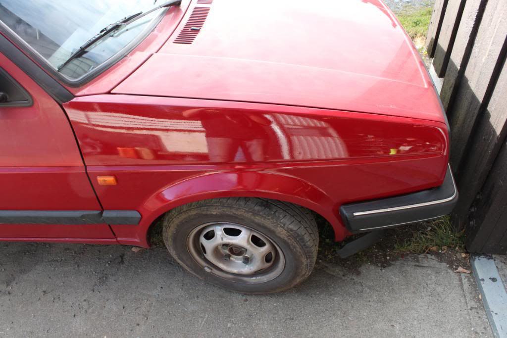

Ble ikke så verst synes jeg selv i alle fall, til å være første gang jeg gjør det.
Dette var som dere ser bare høyre side, så får vi se når jeg har ork nok til å ta venstre side :P
