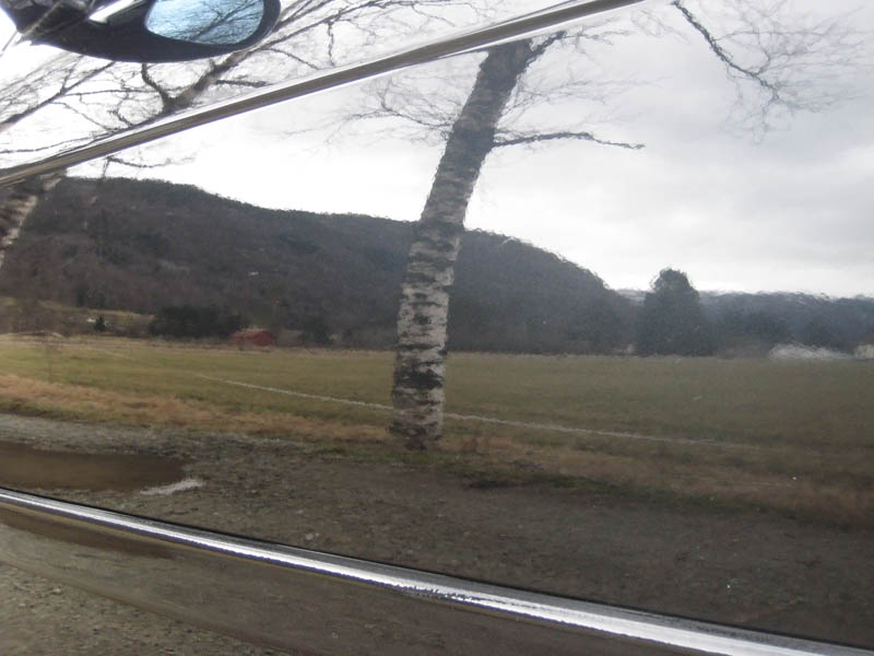

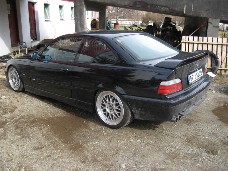

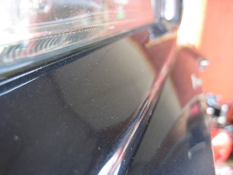

Her er altså utgangspunktet. Ikke altfor skitten, men kommer litt skitt på en 2timers kjøretur. Hjelper ikke med innkjøring på grus heller. Litt inspeksjonsbilder

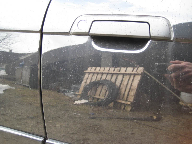

Litt avrenning fra speil og dørhåndtak

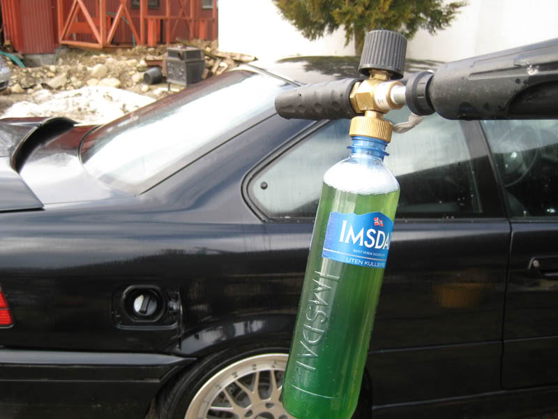

Klargjøring av foamgun. Først litt Autofoam
Og så litt Optimum Car Wash. Synes BH Autofoam blir litt tynn i seg selv, så med litt OCW blir den noe tykkere og holder seg lengre på panelet

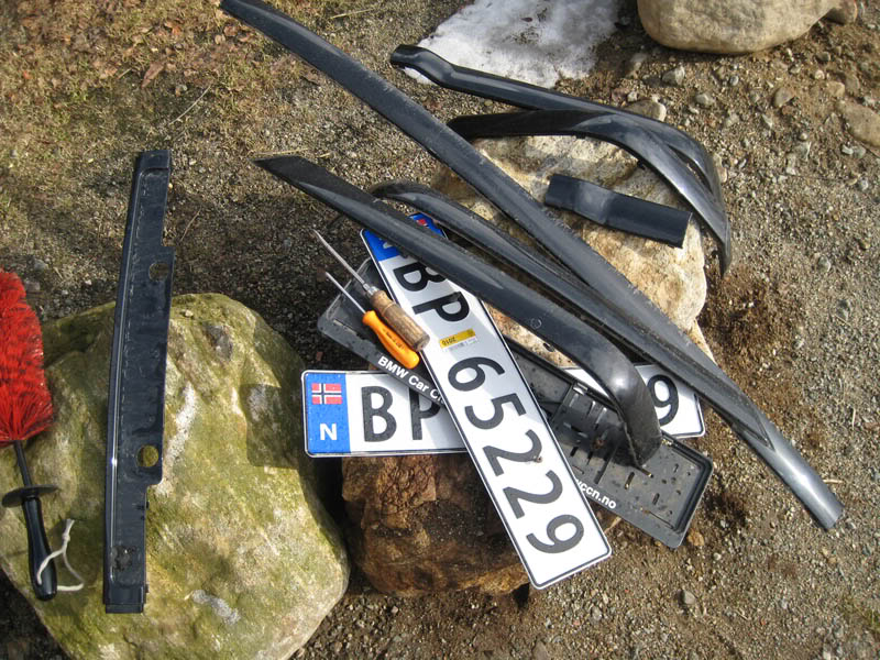

Demontering av skilt og skiltplater

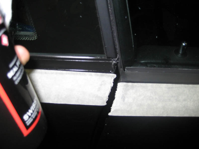

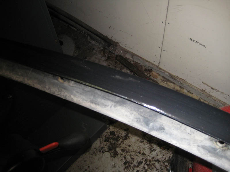

Og når man først er i gang, hvorfor ikke bare ta lister også.
Listene på dørene er festet med klips, og erfaringsmessig går en del av disse i stykker ved demontering. Da jeg ikke hadde noen i reserve ble disse ikke tatt av.

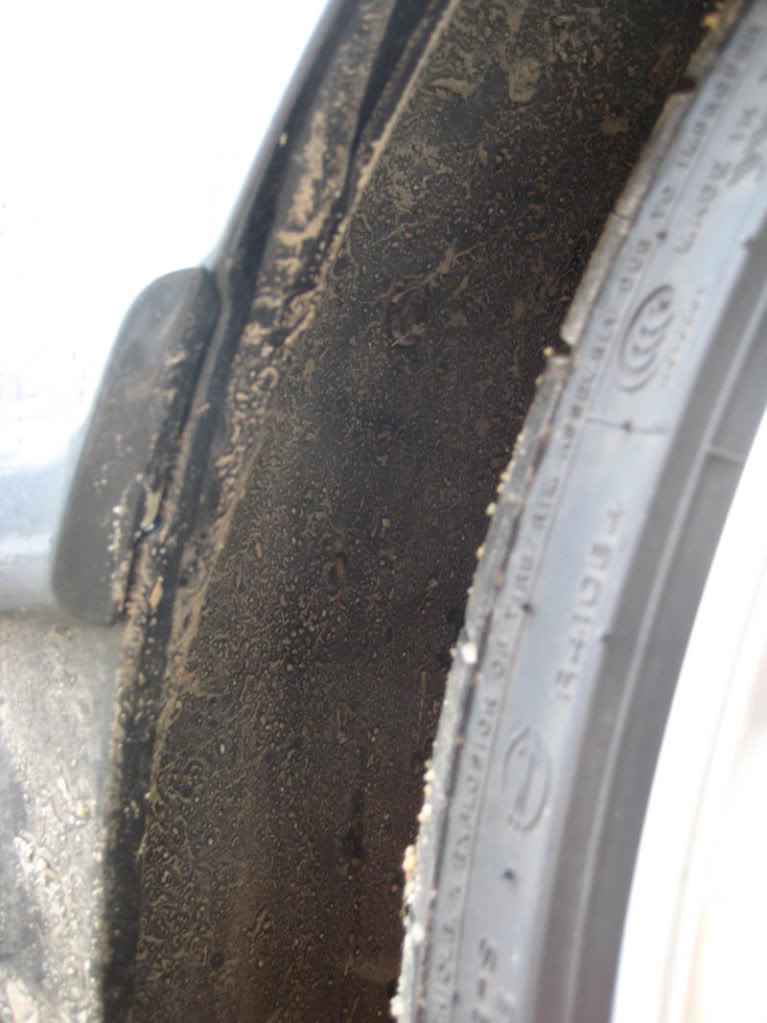

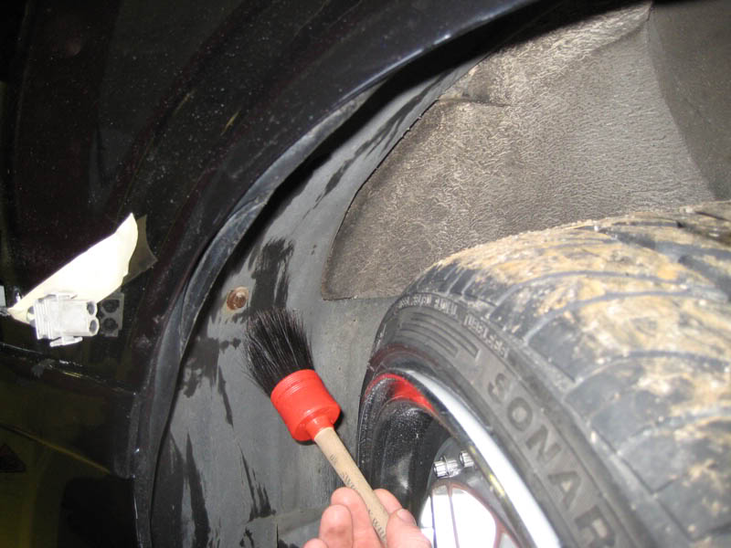

Også litt i hjulbuer

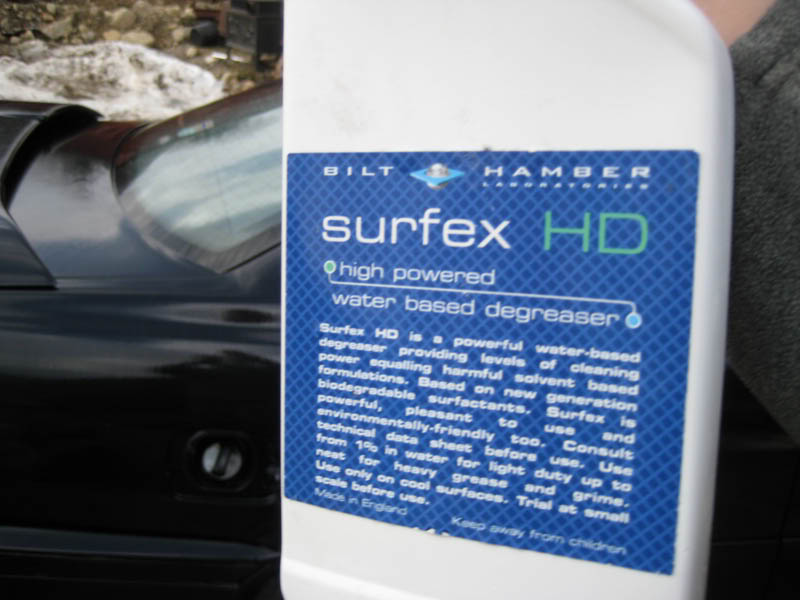

Når det gjelder å rengjør plast og gummi synes jeg Surfex HD er overlegen. Brukes som regel ren av meg
Prickbort fikk deretter stå å jobbe i rundt 5minutt

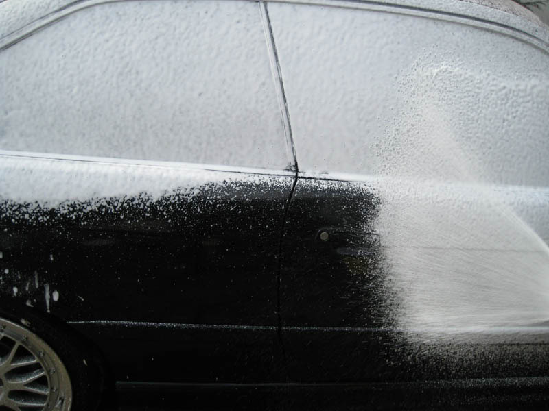

Og så, veldig klar for litt skumlegging

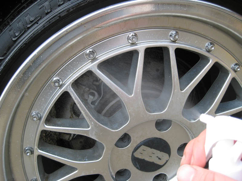

Men neida, ikke enda… Først påføring av Swissvax Wheel på felger
Men sååå var det på tide med skum

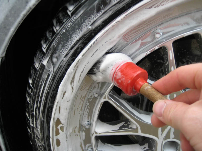

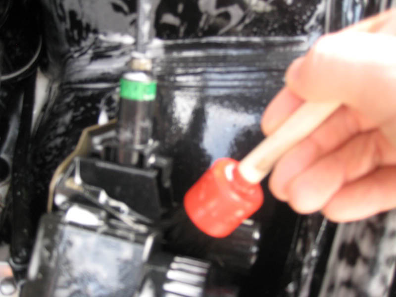

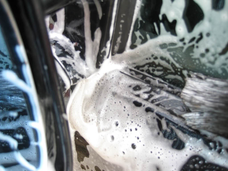

Først en Swissvax Detail brush på smådetaljer
Som alltid, litt mørkt skum etter å ha gått over listene rundt vinduene
Litt rask børsting av pansermatten

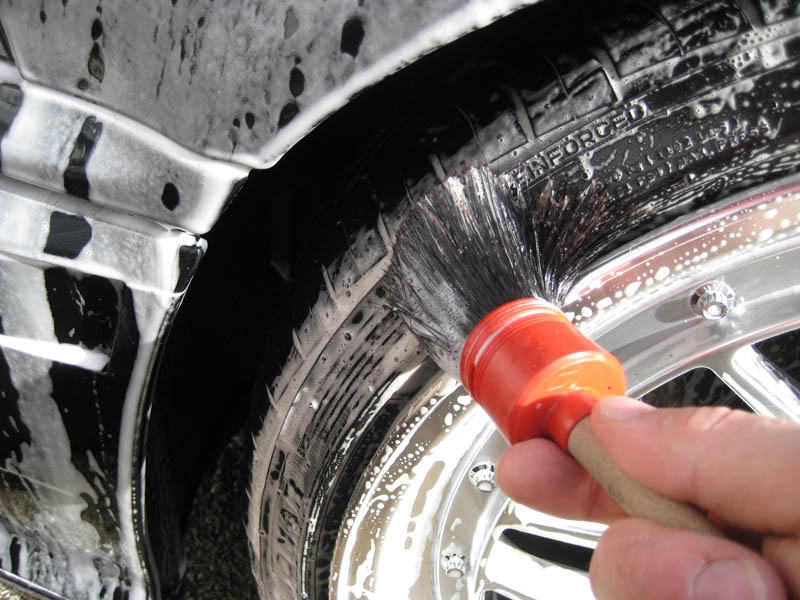

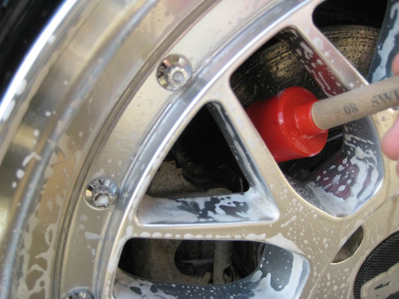

Byttet over til felgbørste
EZ Brush for å komme til inni felgene. Er ikke så lenge siden sommerfelgene kom på, så ikke spesielt skitne
Og til slutt dekk. Ble satt inn med Swissvax Pneu før de ble satt på bilen, så lite skitt å hente her også

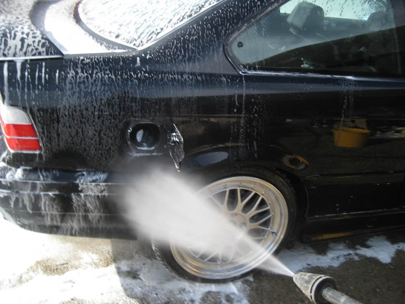

Avspyling
Utrolige mengder med vann som må til for å fjerne såpen fra pansermatten!

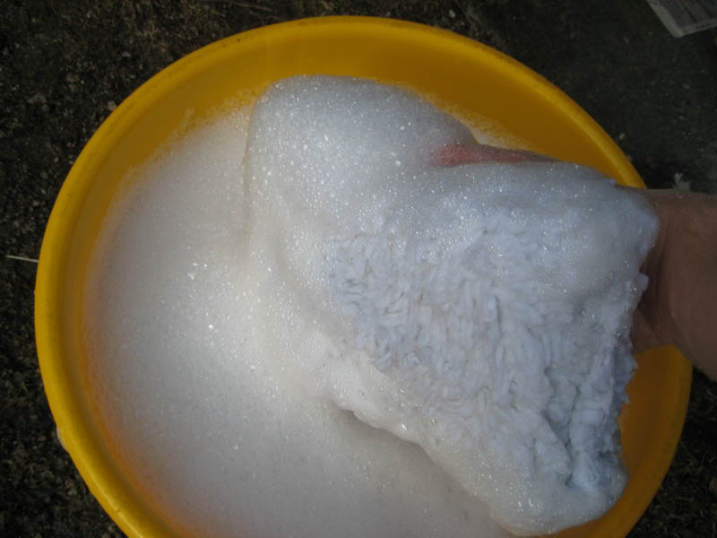

Vaskevannet måtte så gjøres klart
Da Swissvax Car Bath er ekstremt tyktflytende, løser den seg ikke opp umiddelbart i vannet. Liker derfor å blande den ut i en flaske varm vann før det tilføres i bøtta. Ble brukt 2-3 korker

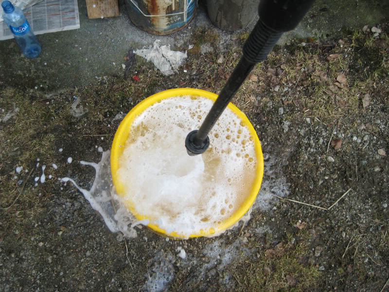

Og så brukes høytrykksspyler for å få litt mer skum
Blandet også opp et en liten flaske med vann og Car Bath til foamcannon for enda bedre glid ved vaskingen

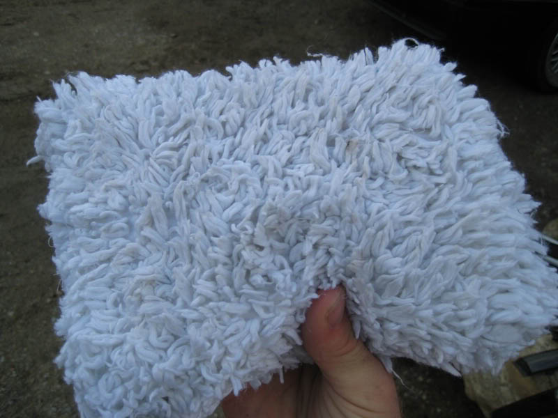

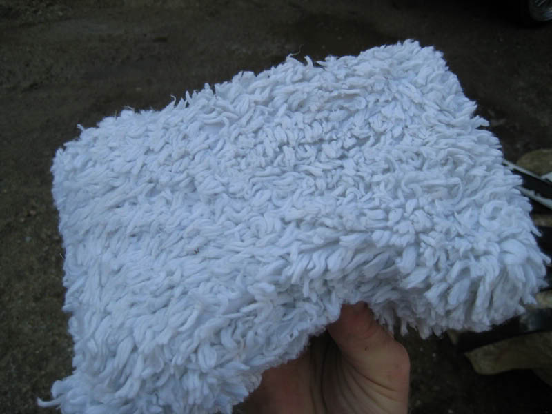

Waschpudel er et naturlig vaskeredskap her! Loer litt, men blir bedre etter litt bruk

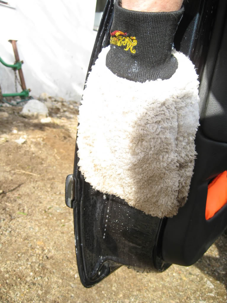

Til nedre paneler, dører osv brukte jeg en Meguiars Wash Mitt
Prøver så godt jeg kan å gå fra rent til skittent, altså å ta de aller verste områdene til slutt, slik at ikke man tar med den verste skitten til områder som er renere
Til slutt en egen washmitt til eksos/felger

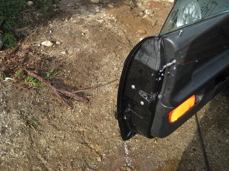

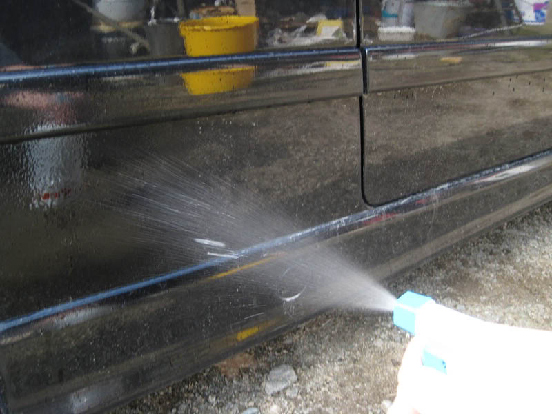

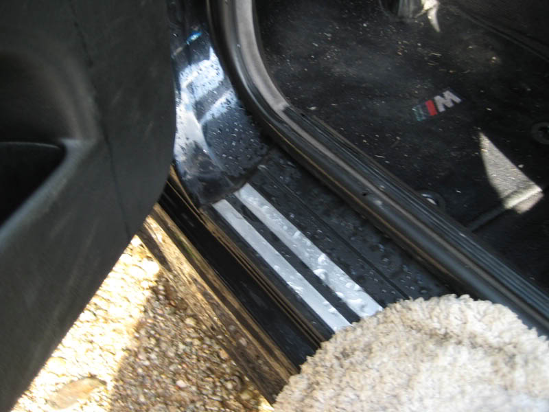

Spyle av såpen i dører/dørkarm. Er ikke rutinert nok til å ta det med høytrykksspyler under fullt trykk enda :)

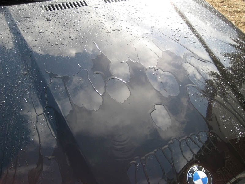

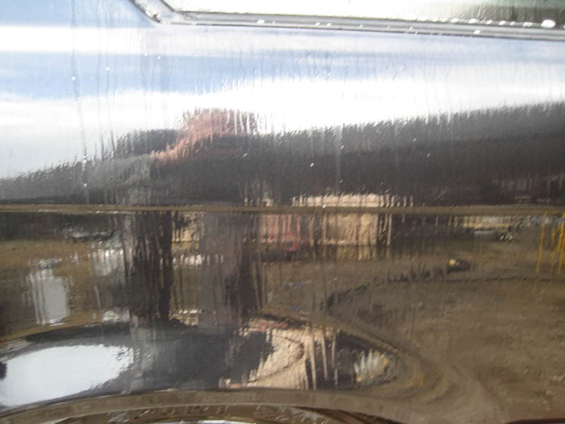

Fremdeles noe beskyttelse igjen, men sheeter vann ganske bra

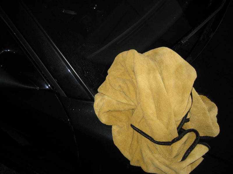

Pga vekten av alt vannet i pansermatta ville ikke panseret stå oppe av seg selv. Da er det jo greit å ha en teleskopstav i nærheten
Fikk stå å renne av seg en stund før Paint Rubber og Quick Finish ble funnet frem
Tørket ikke av bilen før jeg sprøytet på Quick Finish, noe som fungerte fint. QF lukter helt fantastisk, og er en drøm å jobbe med!

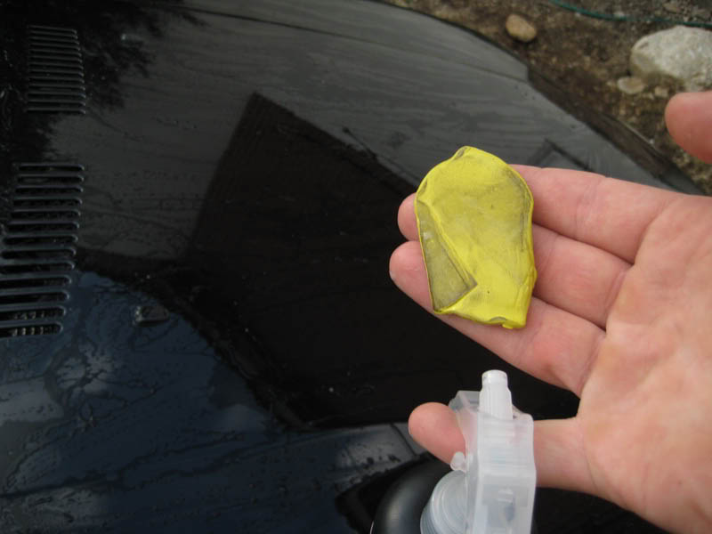

Var ikke veldig mye på resten av bilen, og prosessen ble avsluttet med litt claying av eksos
Ble kun clayet fra vinduer og ned, så gikk over en runde med puddelen for å fjerne eventuelle urenheter som var blitt løsnet av clayen
Etter vasken så puddelen slik ut. Ikke så aller verst…

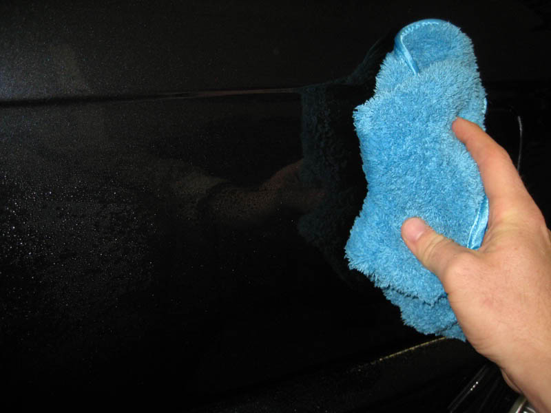

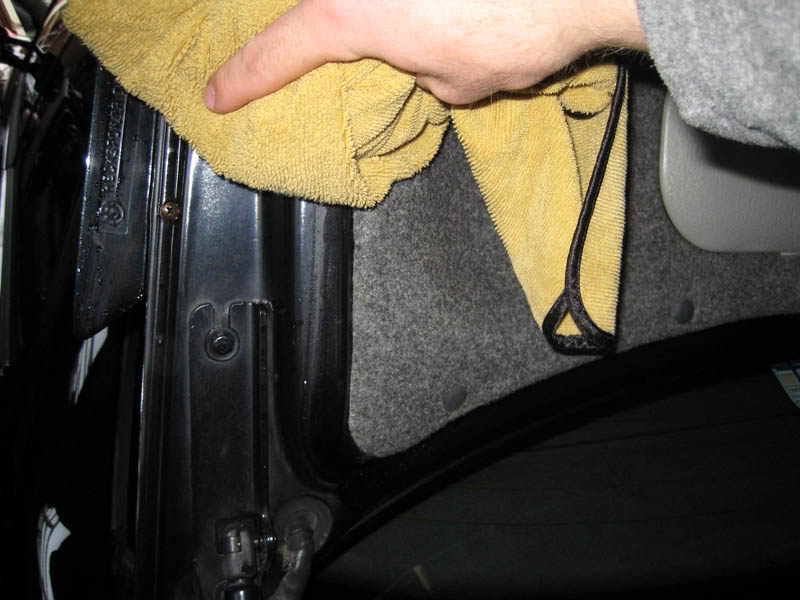

Ble deretter kjørt inn under tak hvor den ble tørket med CG Miracle Dryer

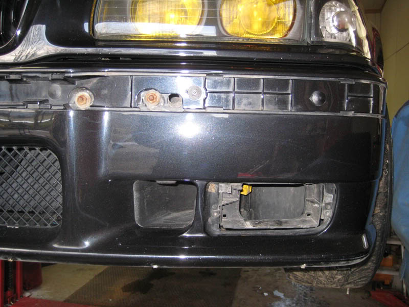

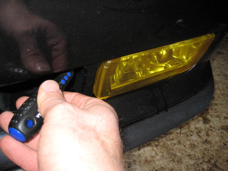

Grøftelys ble også fjernet for å komme til litt lettere
Bilens tilholdssted

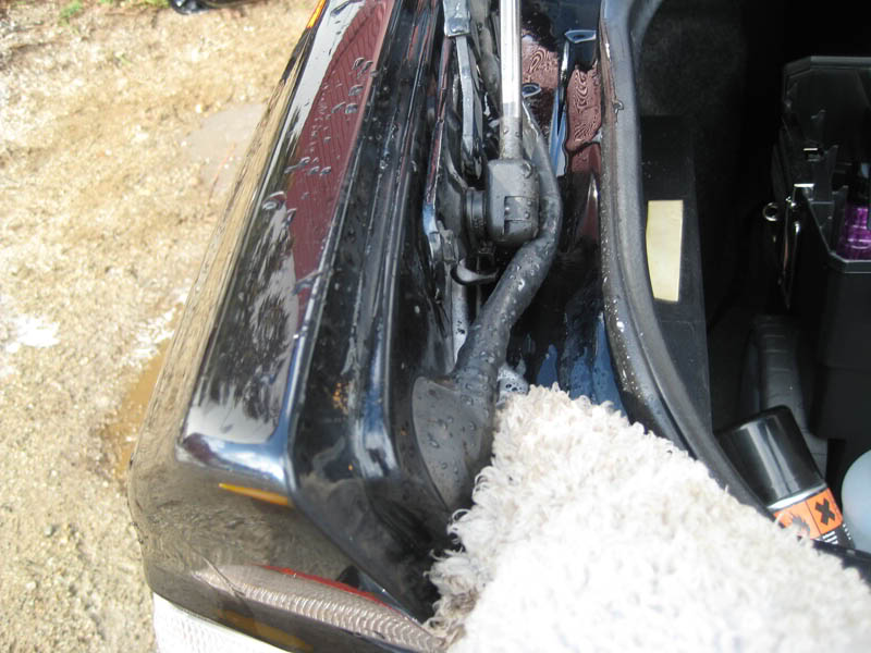

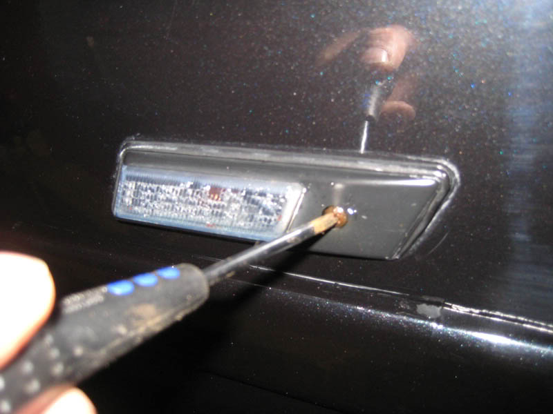

Fjernet blinklys på skjermene
Prøvde også å fjerne speilene for å komme til under dem, men de boltene satt for godt fast til at jeg fikk løsnet dem dessverre

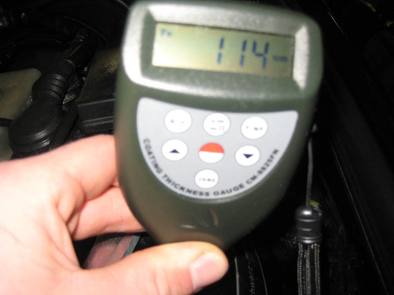

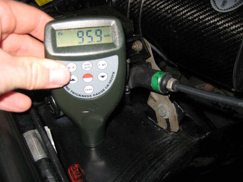

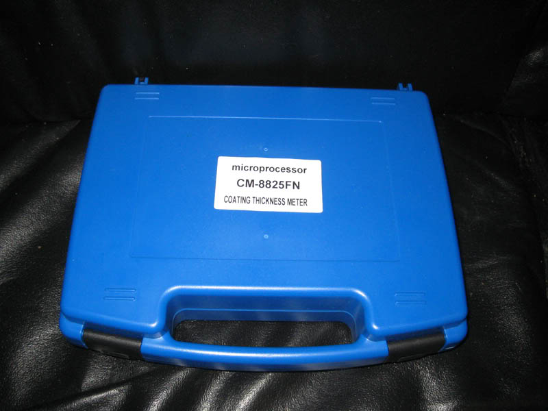

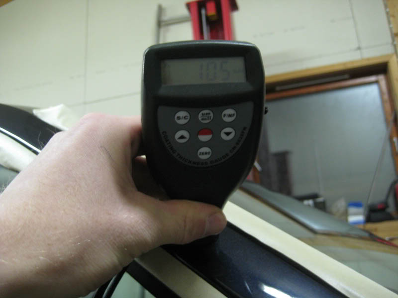

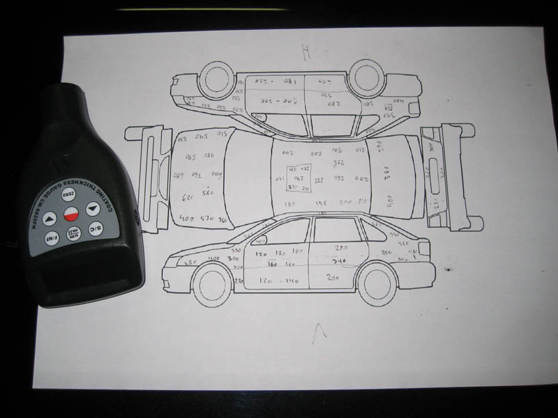

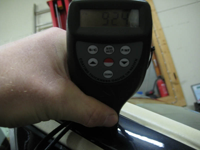

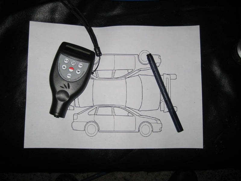

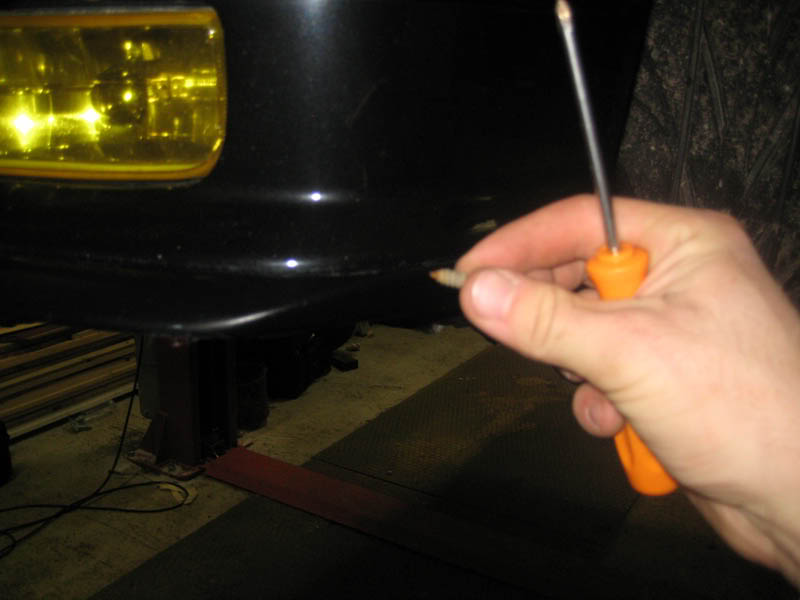

Så var det tid for å måle lakken. Har målt litt tidligere, og det er en del forskjellig lakk på bilen.
Og noen cm lengre ned… Litt forskjell?
Under panser
Totalt sett ingen urovekkende lave målinger

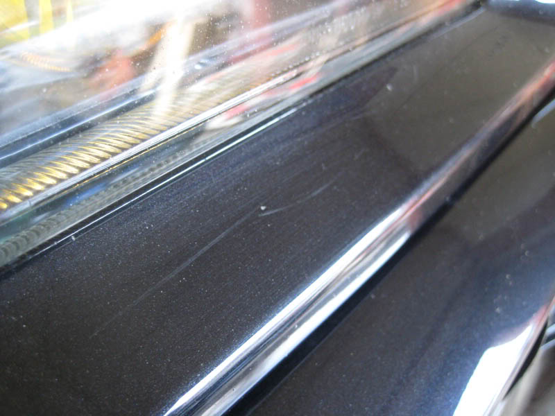

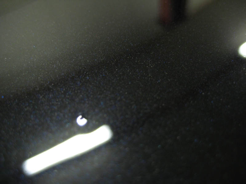

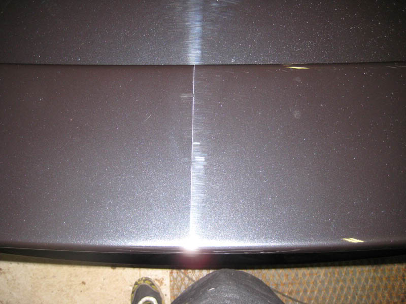

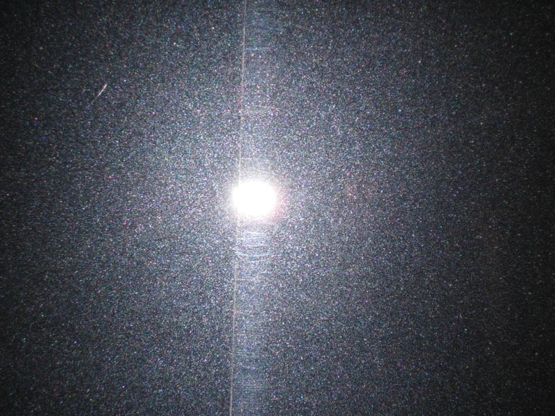

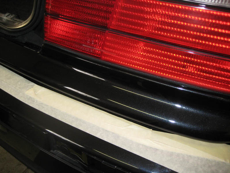

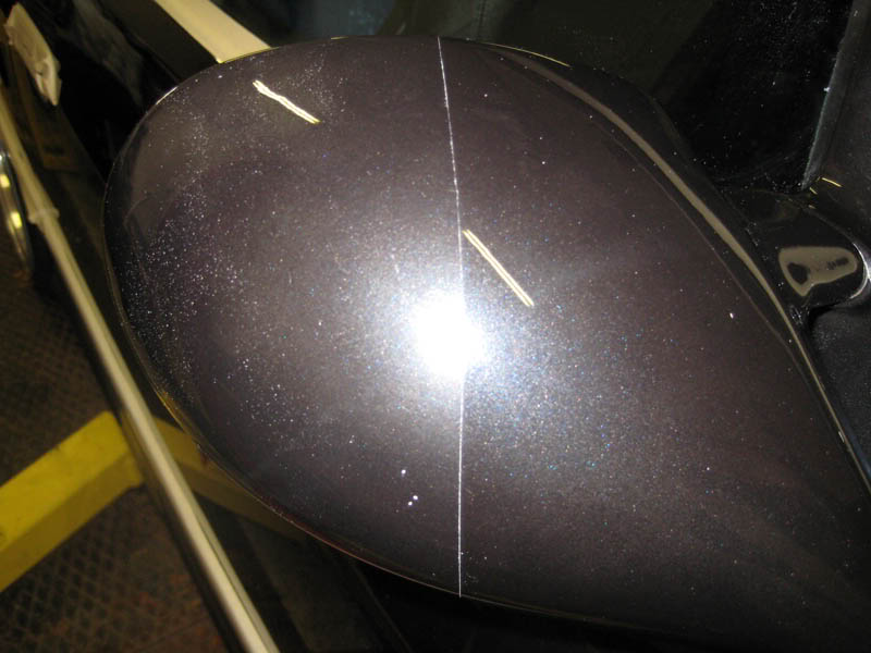

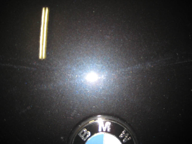

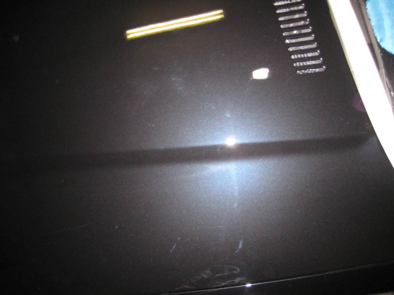

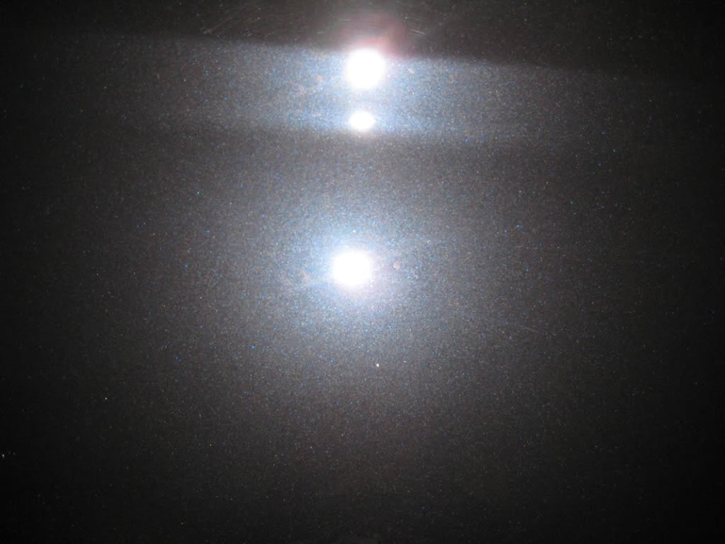

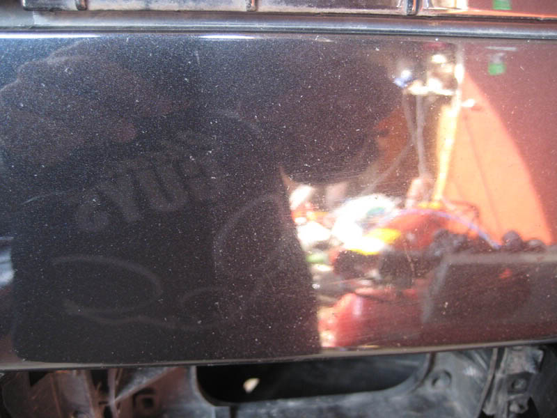

Litt inspeksjonsbilder før korrigering

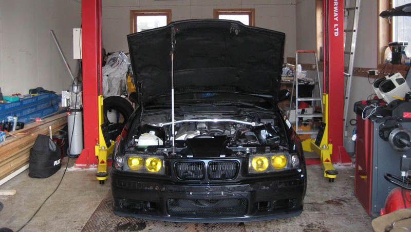

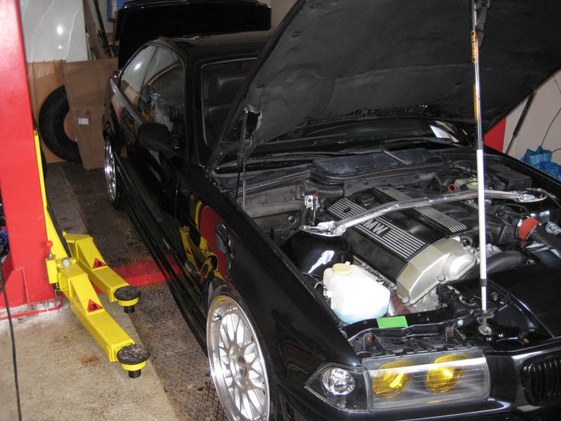

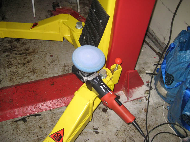

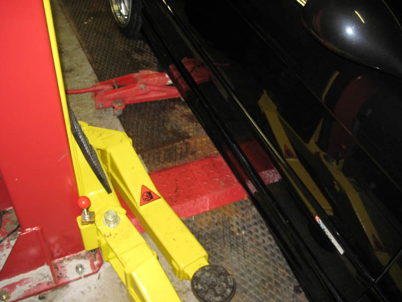

Og så det fantastiske med dette stedet. Bilen kan stå i løftebukken når jeg jobber med den :D Bilen er dessverre så lav at ikke løftearmene kommer under. Da må man frem med billigjekken

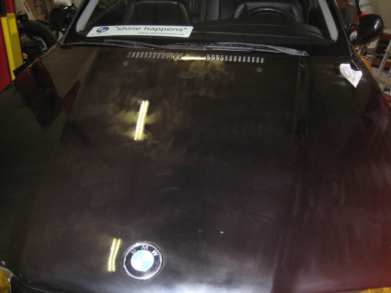

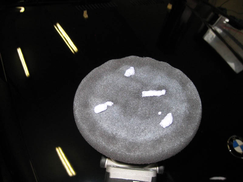

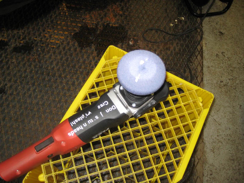

Startet med å teste litt. Først ut var grønn Über og S30. Har ganske myk lakk, så måtte prøves
Mye produkt første runde for å prime paden
Litt merker før man før tørket skikkelig
Deretter

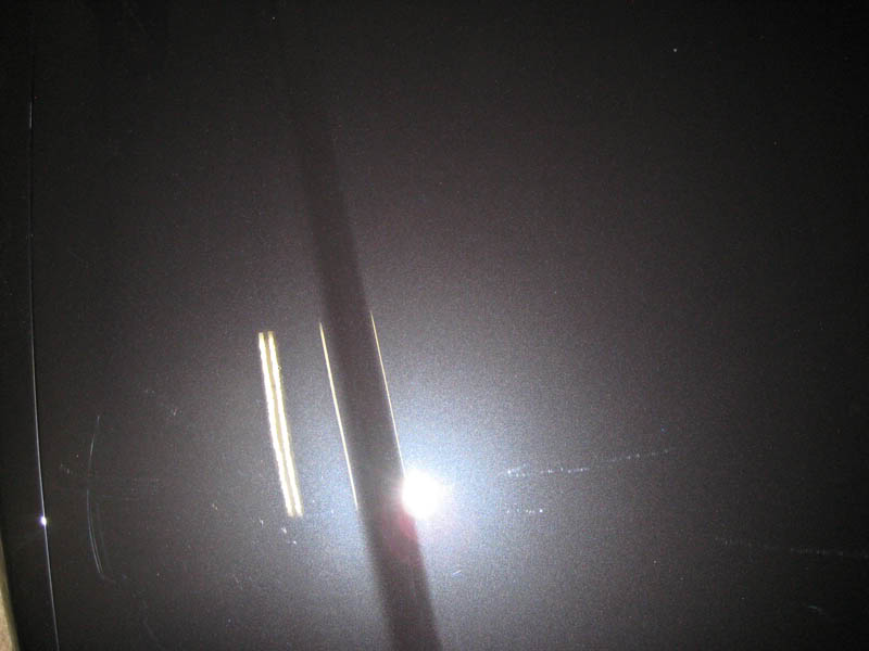

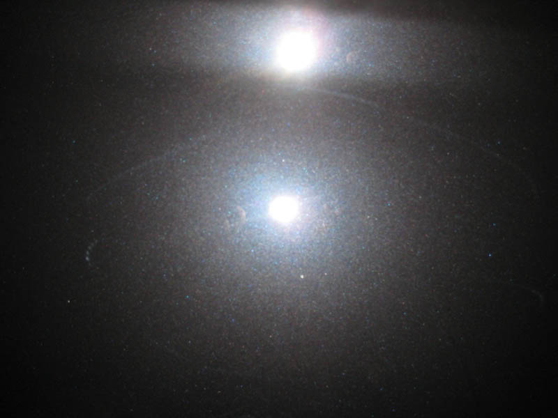

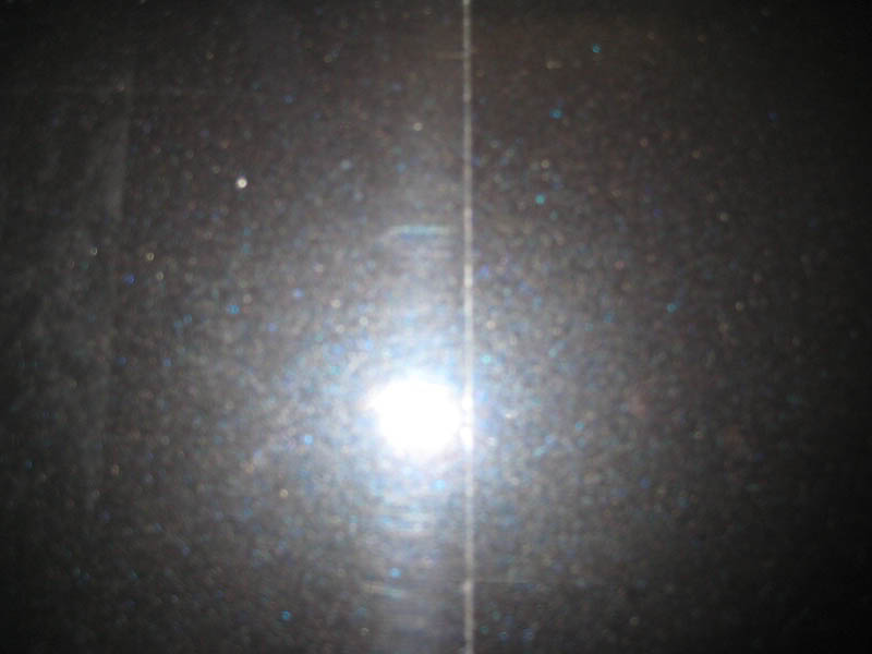

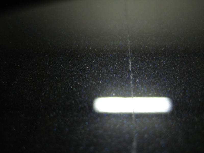

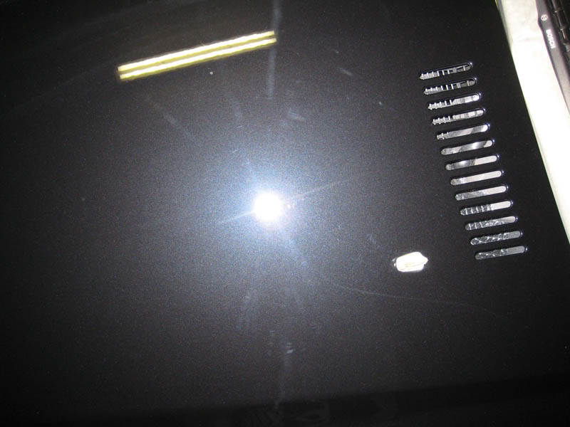

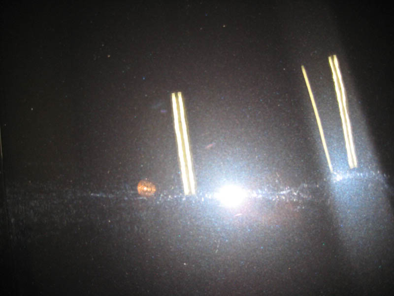

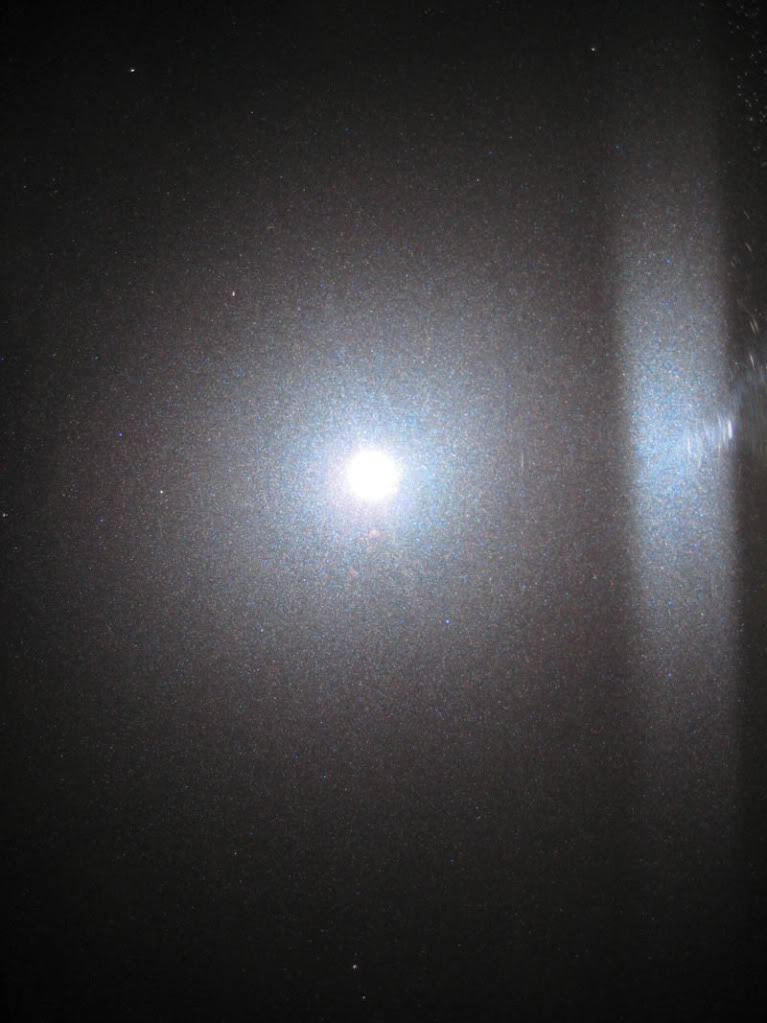

Fjernet litt swirls, men ikke alt. Etterlot seg i det minste lite hologrammer. Prøvde å øke cuttingen med en orange Scholl pad
Tok litt mer, men etterlot litt mer hologrammer

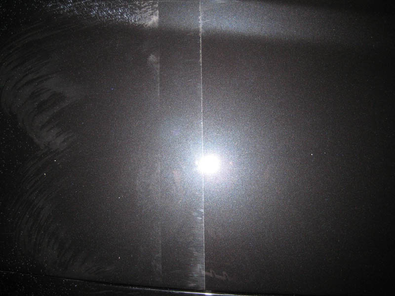

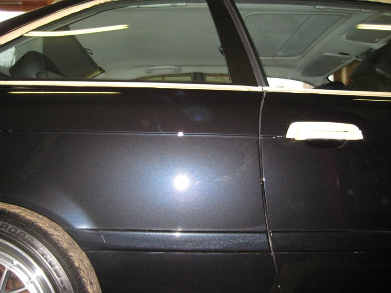

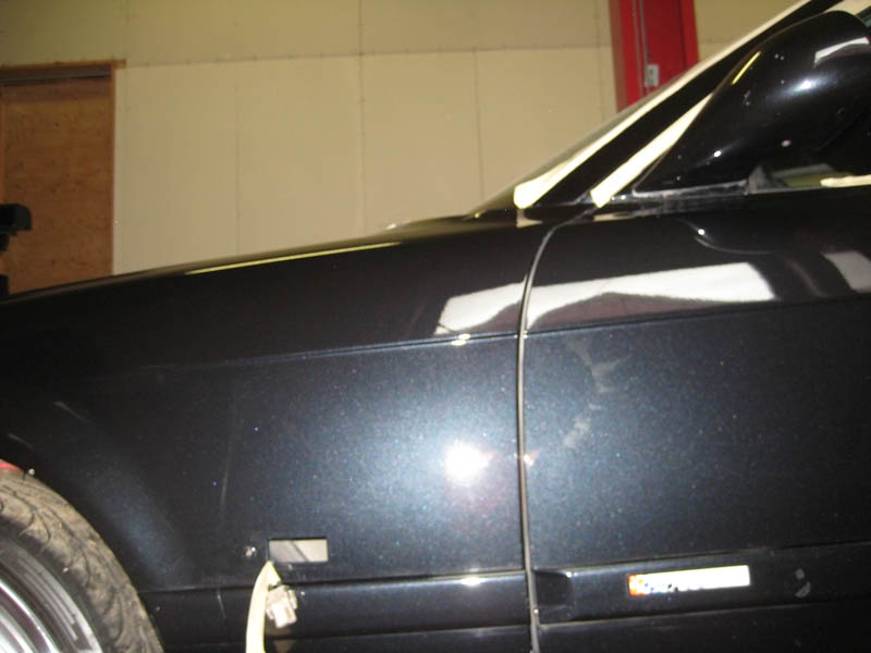

Litt 50/50 bilder av resultatet

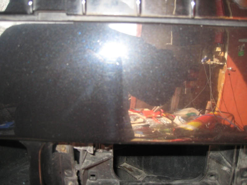

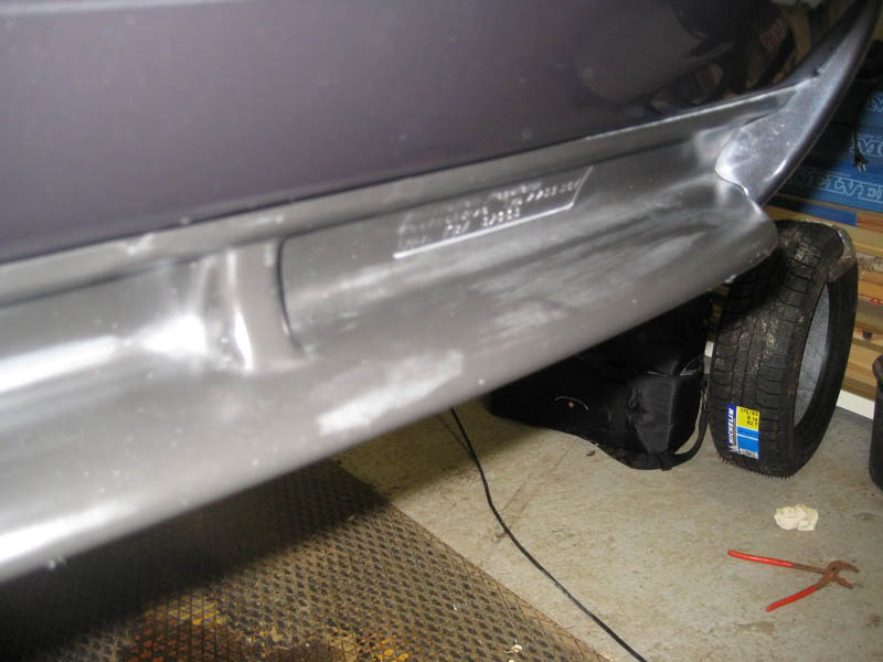

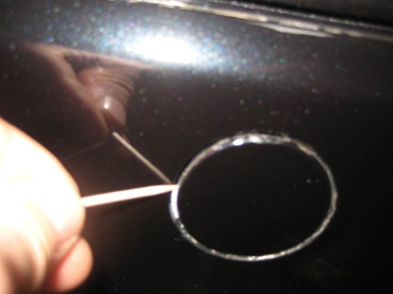

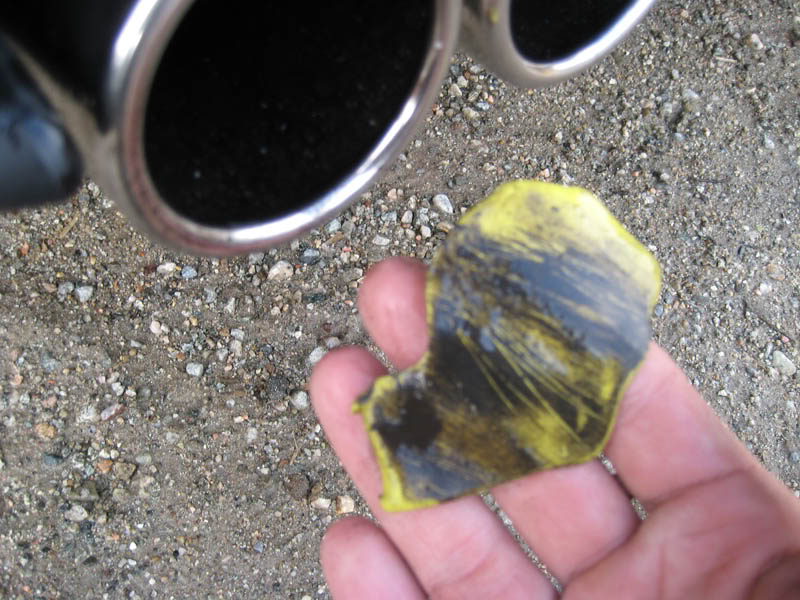

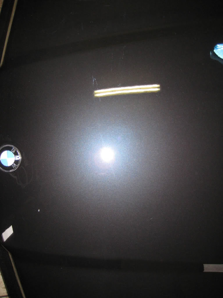

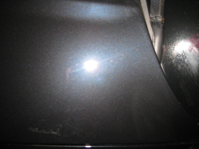

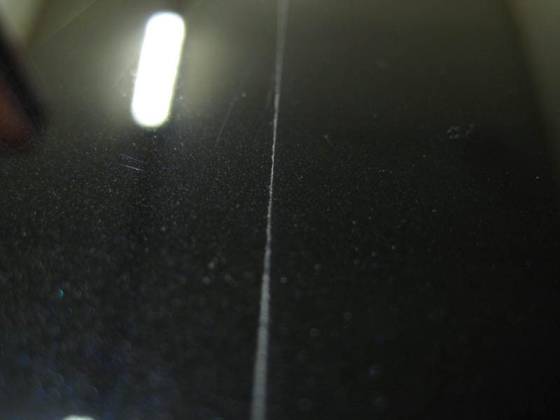

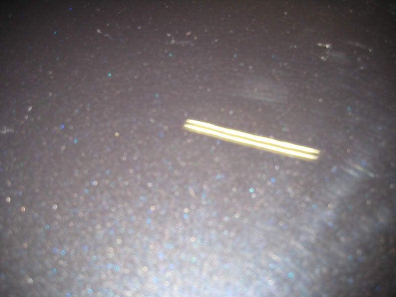

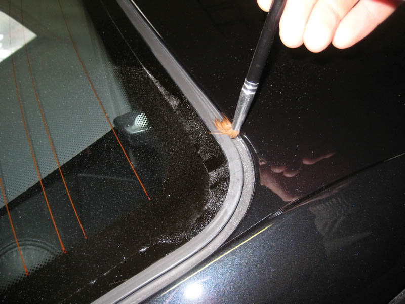

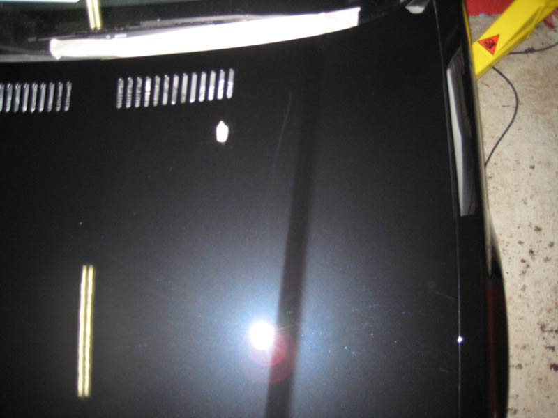

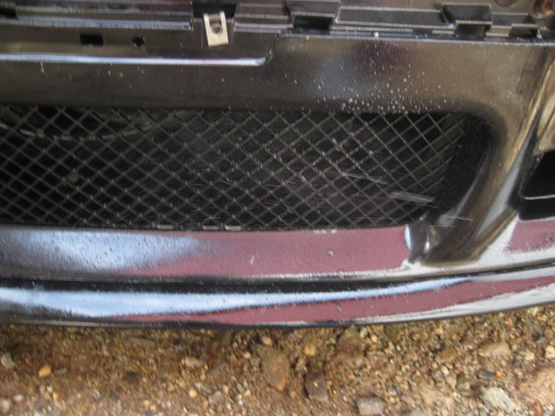

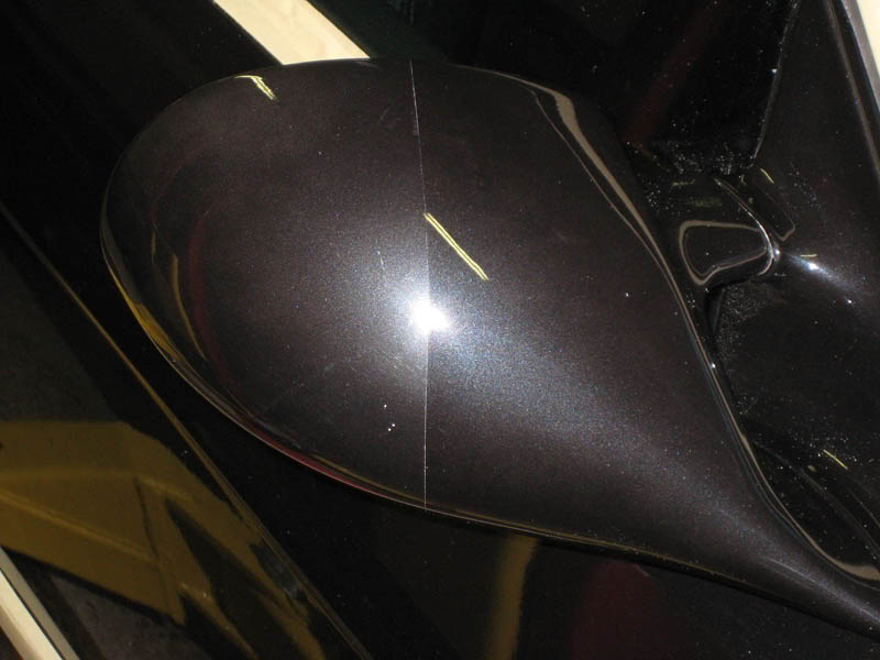

Lakkjobben på panseret er ikke helt 100%, så fant litt slike her.
Redskapet som ble brukt var 3M 9MY 36mm sliperondell med holder samt 3M kontrollspray.
Prøvde å fjerne spor med orange Scholl pad og S30 (ja, vet det er nyttesløst, men ville se effekten)
Økte til S17
Resultatet ble blankt, men var litt spor etter våtslipepapiret. Fjernet dette med ullpad og S17, etter et par runder med dette ble det bra :)
Polerte opp igjen med orange og S17

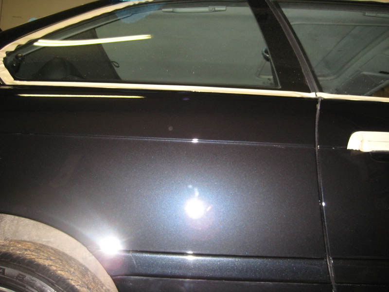

Litt mer 50/50. Ikke de beste akkurat

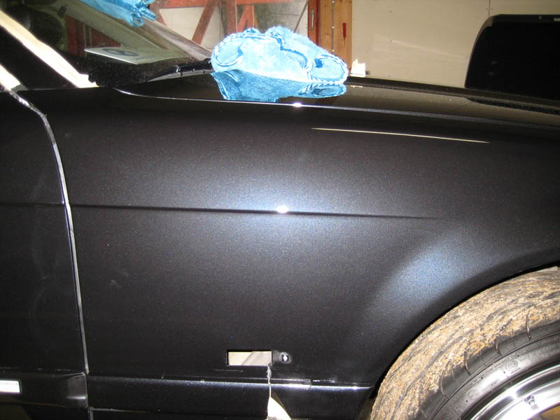

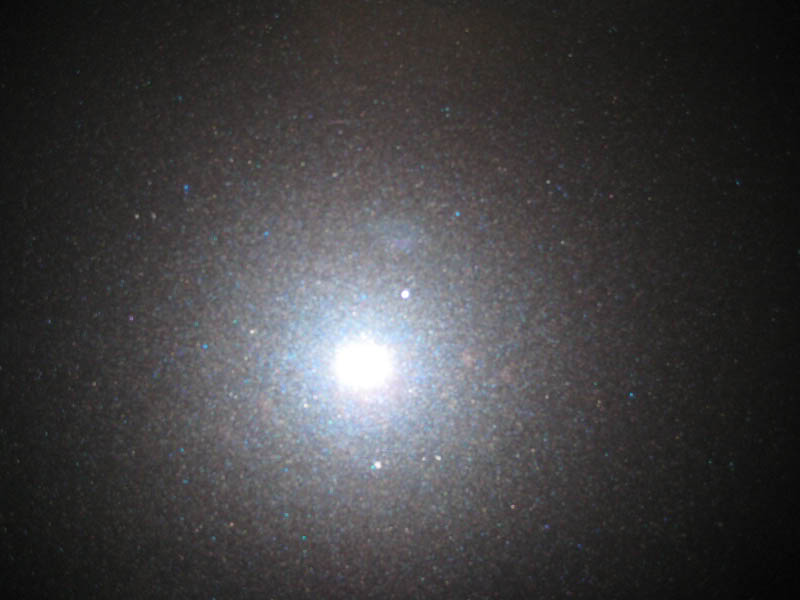

Tok fremdeles ikke nok, så prøvde meg på S17 og blå Scholl
Fine hologrammer
Flere 50/50
Noen merkelige prikker på bakplata
Ønsket våpen ble S17 og blå Scholl
Ble ikke så aller verst

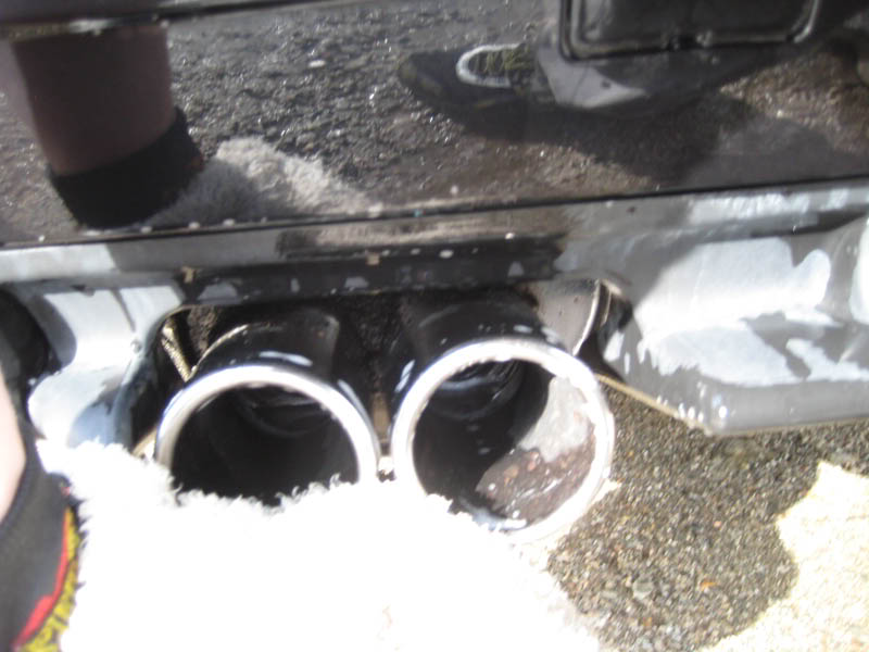

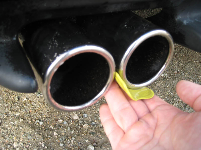

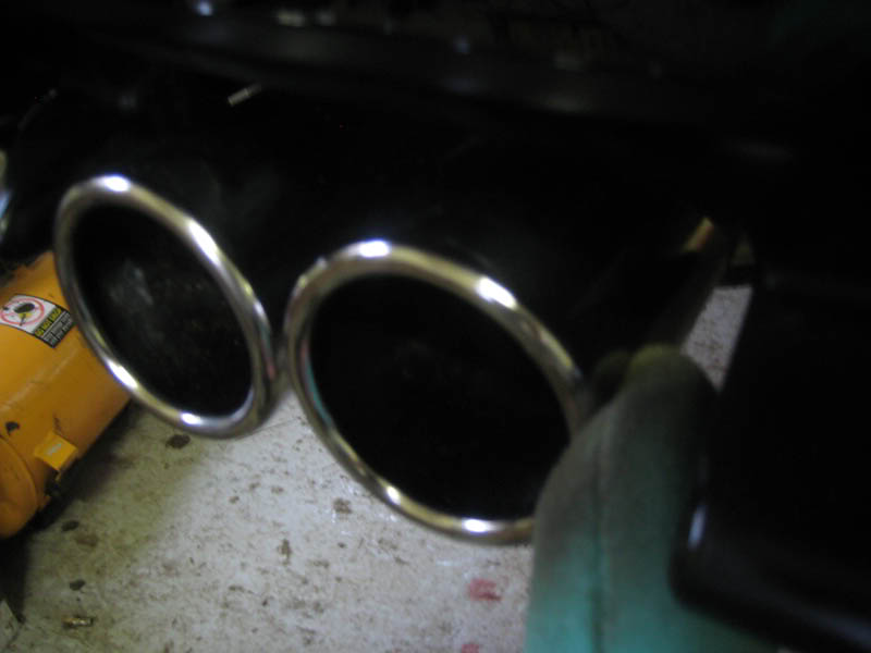

Syntes eksosen kunne trenge litt TLC
Swissvax Metal Polish og TurtleWax polerduk fungerer fint til dette

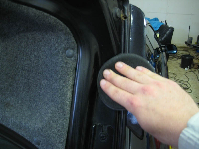

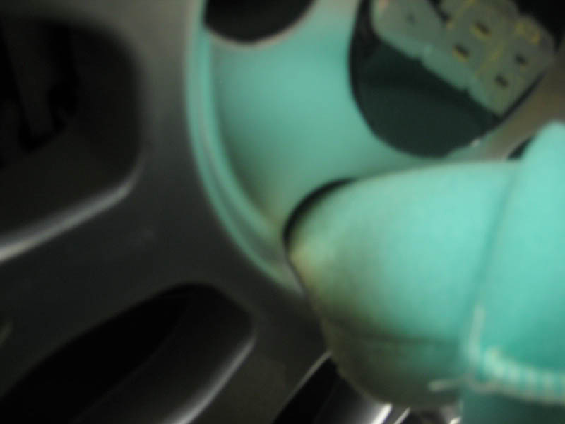

Fant frem en Meguiars applicator og S03 til å ta på noen steder som er litt vanskelig å få tatt med maskin

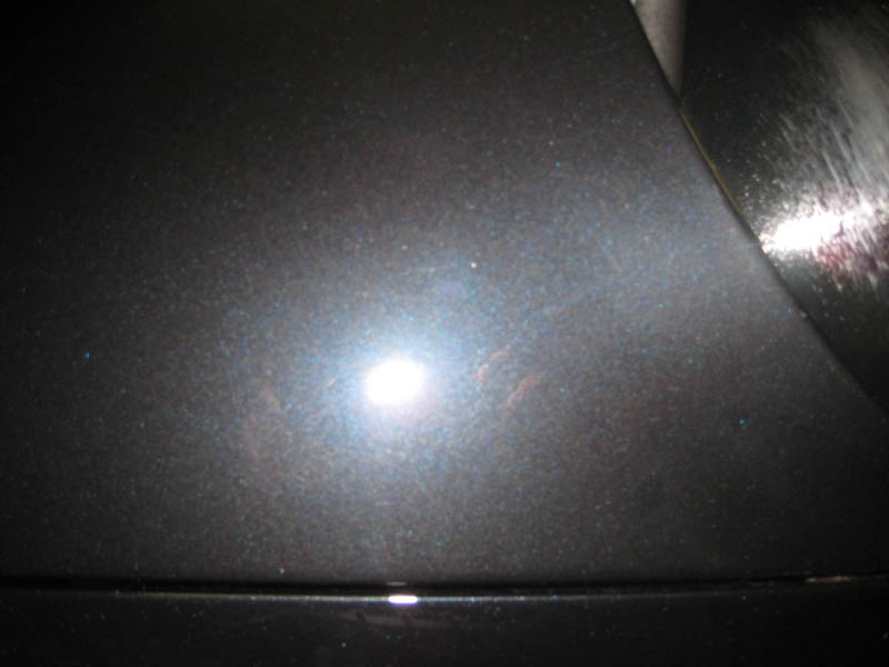

Litt inspeksjon

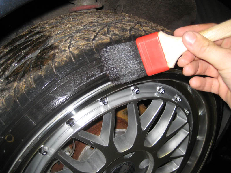

Dekkene trengte litt fornying, så Swissvax Pneu og Pneu kost ble brukt
Startet med å spraye på litt på dekkene, for så å børste det ut
Var ikke ideelt synes jeg. Likte bedre å spraye på kosten og på den måten fordele det. Ulempen med å gjøre det slik i forhold til en applikator er at man får mer produkt ved alle kanter (altså på skriften og slik), og da kan det renne litt. Går veldig greit så lenge bilen skal stå en stund, men skal man kjøre rett etterpå er det en risiko for at man får slynget produkt oppetter siden på bilen. Altså vanskelig å ha nok produkt til å dekke skikkelig, men lite nok til at det ikke renner.

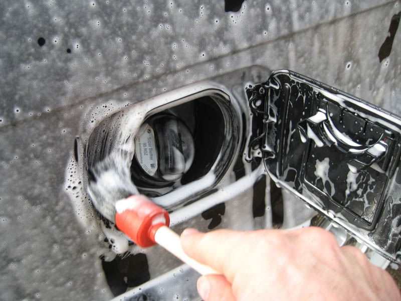

Er noe gummi innenfor tanklokket, og det fikk også Pneu

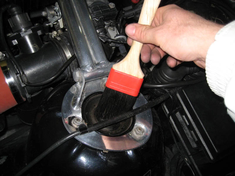

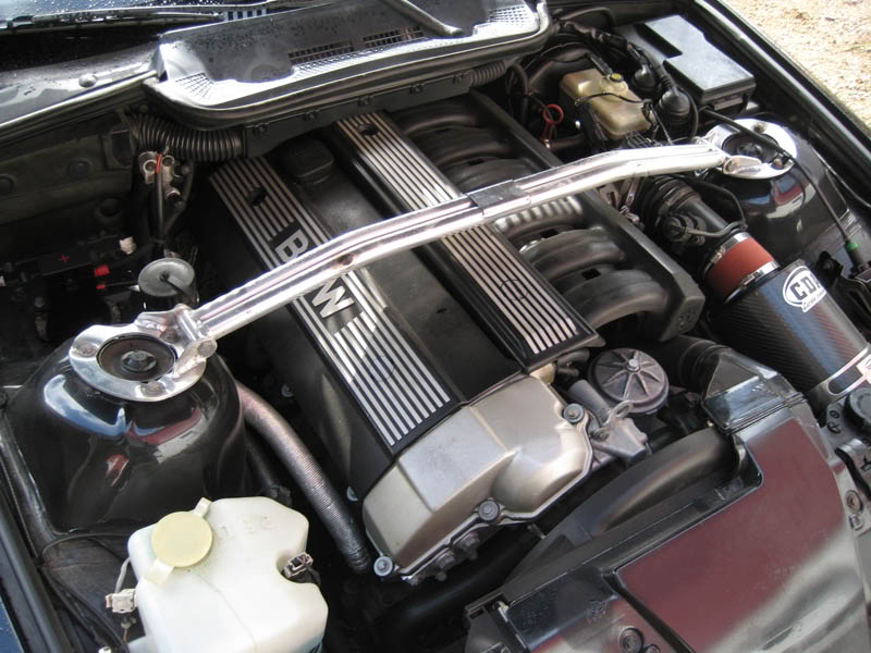

Fortsatte med Protecton i motorrom
Pneu på plast
Metal Polish ble også brukt på tårnstaget

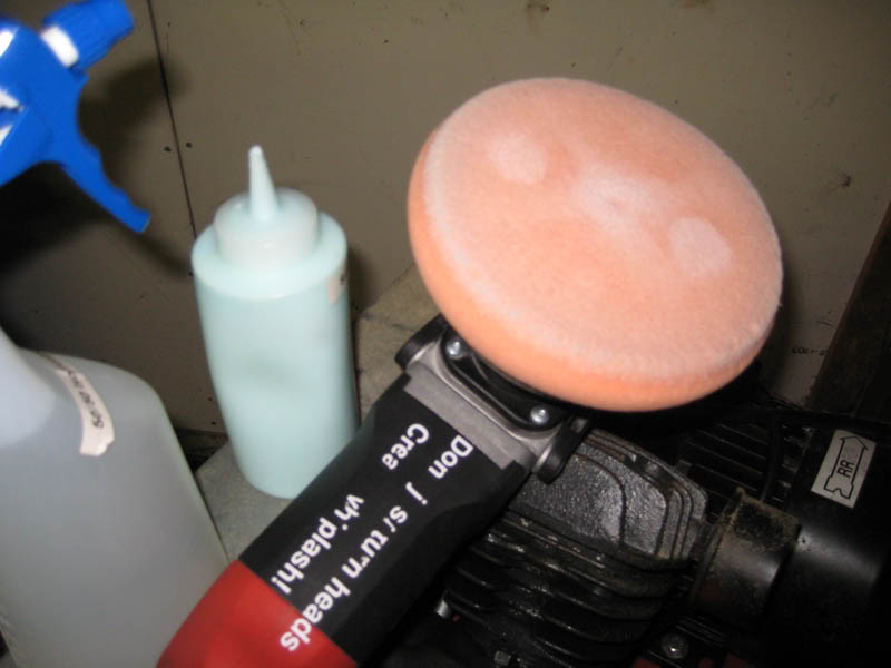

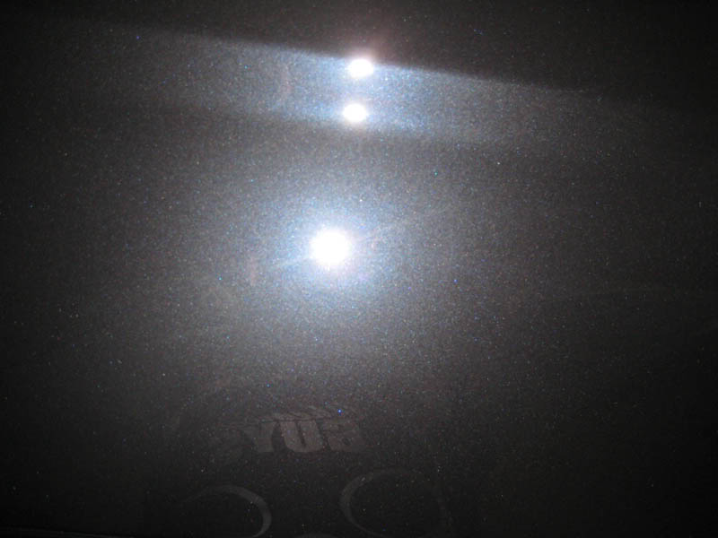

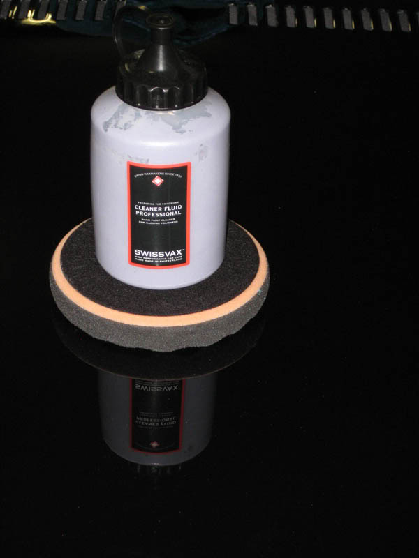

Var da ferdig med korrigeringen på hele bilen. Hologrammene måtte jo vekk, og Swissvax Cleaner Fluid Pro skal kunne fjerne slik.
Mye produkt første gang for å prime paden litt
Hele panseret ble tatt (dessverre) før jeg sjekket om jeg fjernet hologrammer
Fremdeles litt hologrammer, så gikk over til S30 og orange Über en runde først

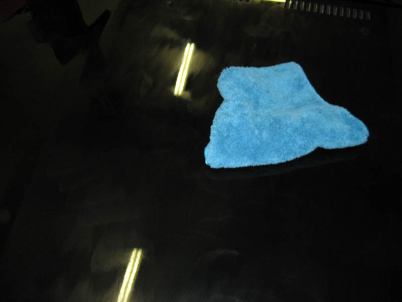

Protecton hadde nå fått stått over natten, og slik så det ut 12-15timer etter pålegging.
Hadde kanskje lagt litt tynt på, men var ikke helt bra. La derfor på et nytt lag, denne gangen ganske tykt slik at det skulle få trekke inn (???) skikkelig

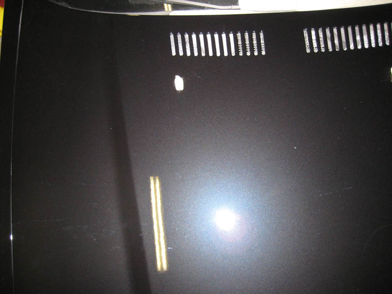

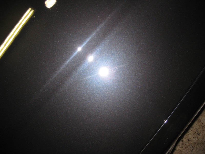

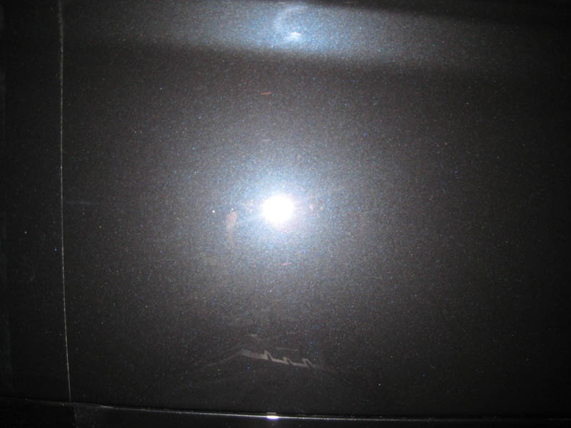

Da var hele bilen tatt, og på tide å kontrollere for hologrammer. Først en wipedown med 40/60 isopropanol (ikke 50/50 som står på flaska)
Fikk virke 5-10minutter før jeg tørket av igjen

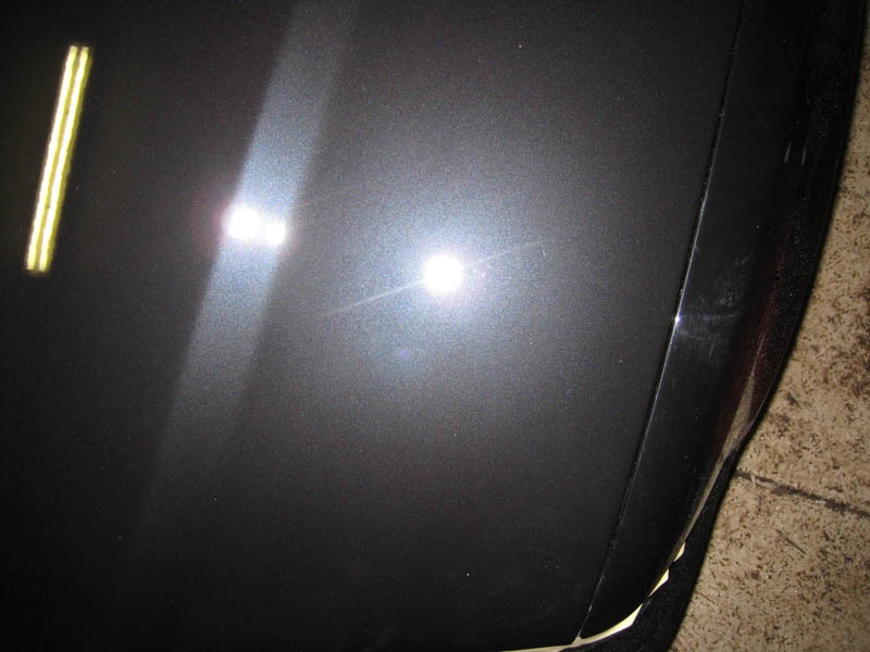

Nok en inspeksjonsrunde
Så var det frem med CFP igjen. Denne gangen litt mindre produkt ved påføring. En drøm å kjøre med CFP og finishing pute :D Alle produkt/pad kombinasjoner skulle vært slik! Ble kjørt 3-4pass med rundt 1200rpm

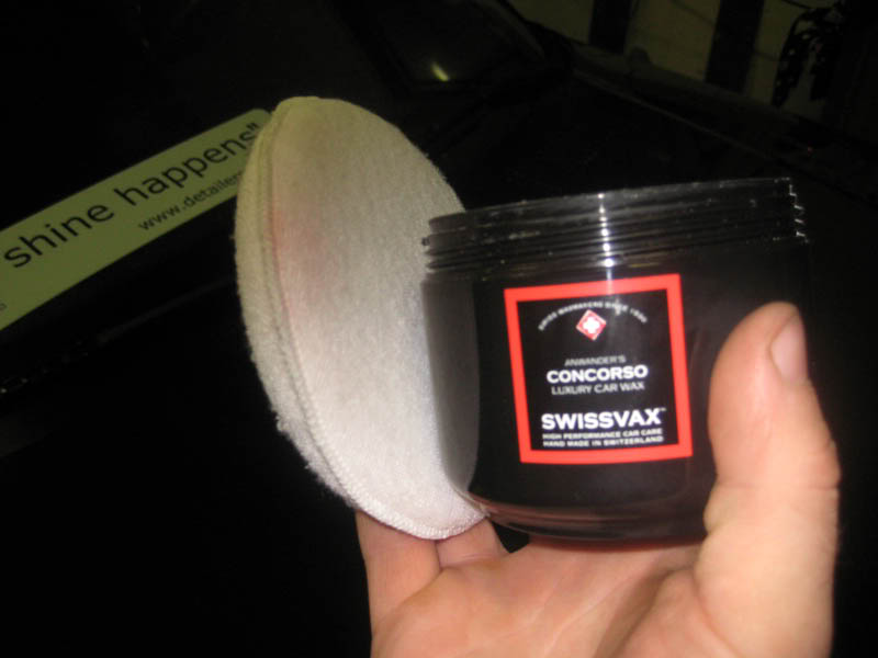

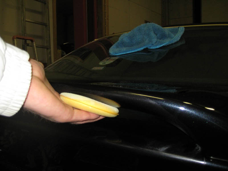

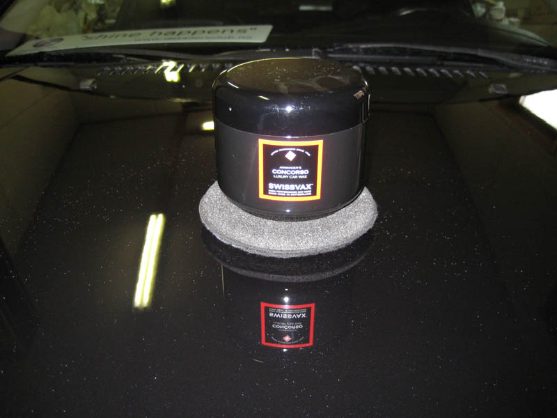

Så var det endelig tid for voks. Valget stod mellom Shield og Concorso (egentlig BOS, som har noe høyere carnubainnhold). Er jo sommer snart, så da ble det Concorso
Viktig å huske at alle skal få
Fikk stå i 15-20minutt før det ble buffet av igjen. Brukte disse microfibrene fra Eurow, som for øvrig ble brukt til alt annet på bilen også pga noe myk lakk. Er ganske skånsomme, men sliter litt med å trekke til seg nok produkt. Dette gjør at man blir lurt til å tro at man har hologrammer, når det egentlig bare er oljer og rester som ligger igjen

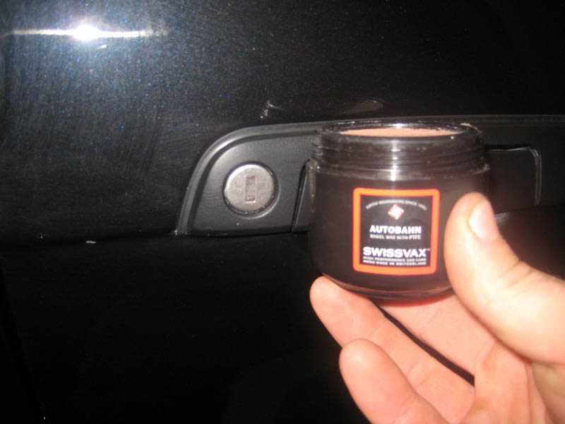

Felgene måtte også få litt pleie, så da ble det selvsagt Swissvax Autobahn
Denne applikatoren er veldig grei til påføring. Eneste minuset jeg har med den er at den trekker til seg en del produkt. Så lenge den bare puttes i en tett pose kan den brukes igjen, men ”taper” fort mye produkt om den vaskes. Vil også tro at den er fin å bruke ved vask av felger, for å ta bak eikene. Godt jeg har flere av dem ;)

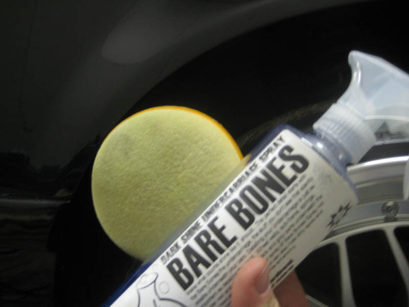

Chemical Guys Bare Bones ble brukt i hjulbuer. Skal man dekke alt ved kun å spraye trenger man MYE produkt. Bruker derfor en applikator for spre det ut

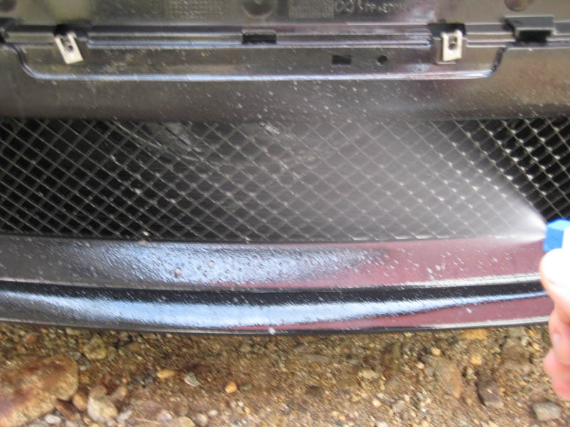

Pneu på nettingen i fronten, pga lett påføring med kost

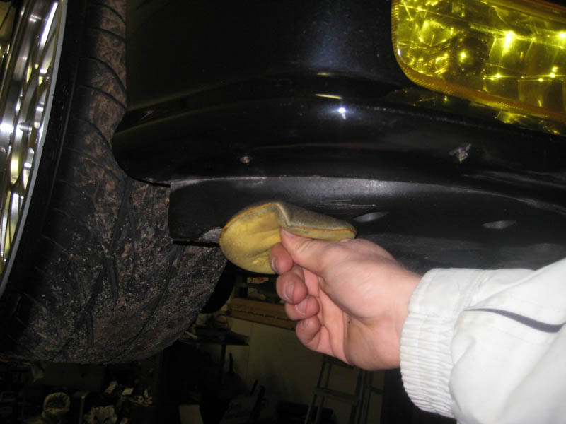

Når man allerede har en pad klar med Bare Bones, hvorfor ikke påføre litt under bilen også?

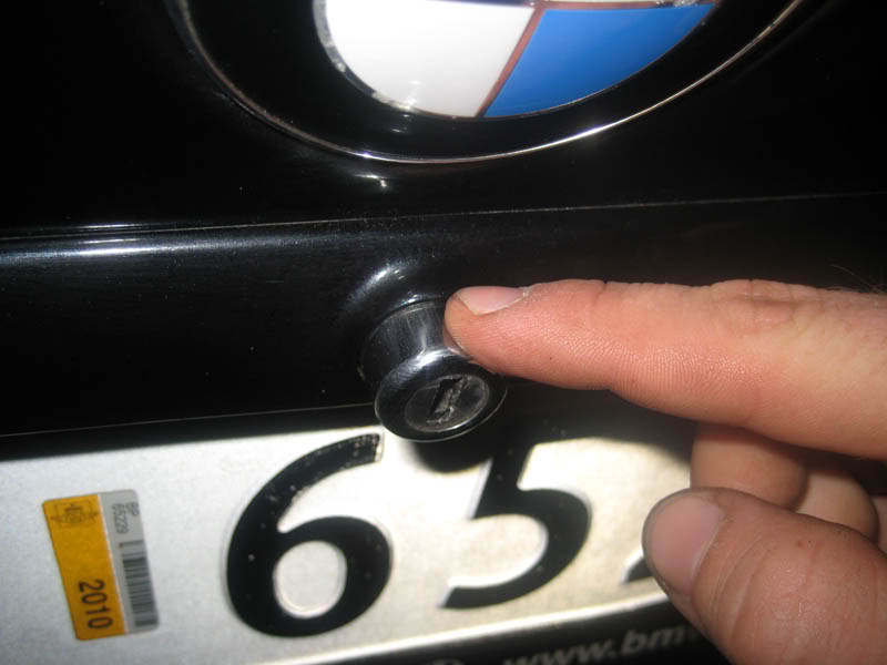

Autobahn på dørlåser og bagasjelås

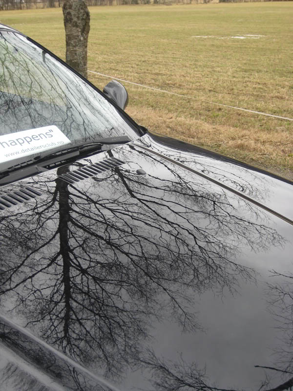

Concorso fikk så herde en stund, før alt ble avsluttet med en runde Swissvax Quick Finish og diverse runder med microfiber for å fjerne alt av av voksrester og oljer som måtte se ut som hologrammer :)

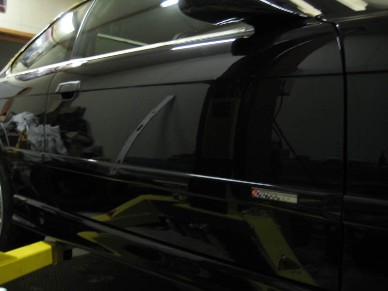

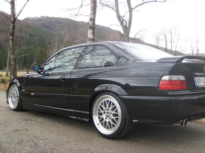

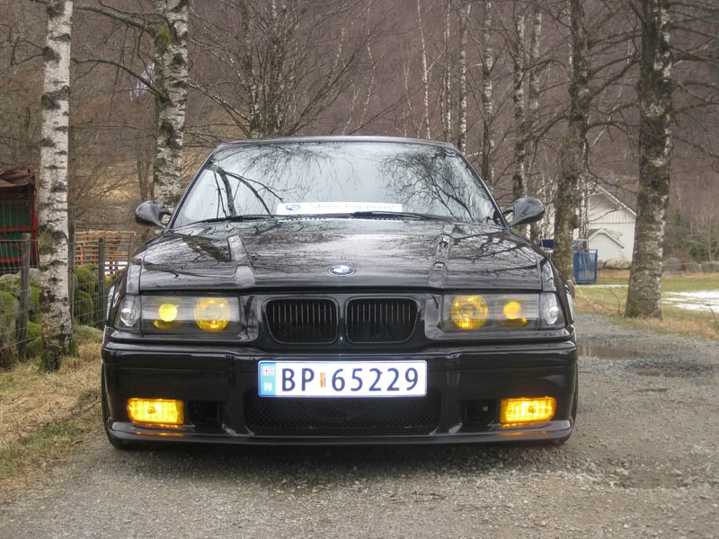

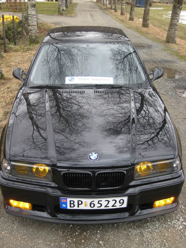

Og helt til slutt, litt ferdigbilder. Har ikke vært så flink til disse tidligere….
Alt i alt var dette en grei start på sesongen. Må nok gå litt grovere til verks med hardere polish nest gang, om jeg likevel må gå over flere ganger.

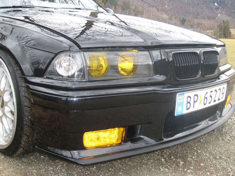

Liker looken med de gule lyktene selv. Måtte gjøre noe for å få den til å skille seg ut fra alle andre, og gule lykter var en grei måte syntes jeg. Ser enda mer hissig ut med GT-splitterne på, men de er IKKE egnet på vinterstid...
