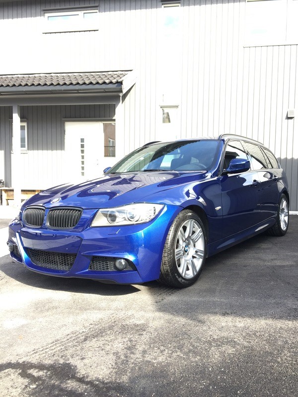

Kjøpte meg bil i vinter og iløpet av våren ble det en grunndig runde på egen bil.
Tidligere eier mente at bilen var pen i lakken tross en stund siden den var "Bont",
så han hadde kun levert den inn for behandling innvendig før salg.
Som Detailer får man selvfølgelig dårlig magefølelse av en slik uttalelse, og man kan man aldri stole på slike ord, ei denne gang.
Hentet bilen i Bergen en mørk kveld selv ikke Circle-K klarte å lyse opp.
Mye regn, salt på vegen så det var vanskelig å sjekke lakktilstand ved kjøpsøyeblikket.
Bilen besto prøvekjøringen og med godfølelsen ellers på topp var det heim over.
En oblikatorisk tur innom Trolltunga når jeg først var forbi Odda, ellers rett hjem:

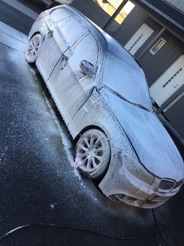

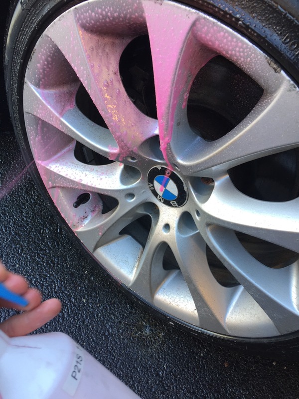

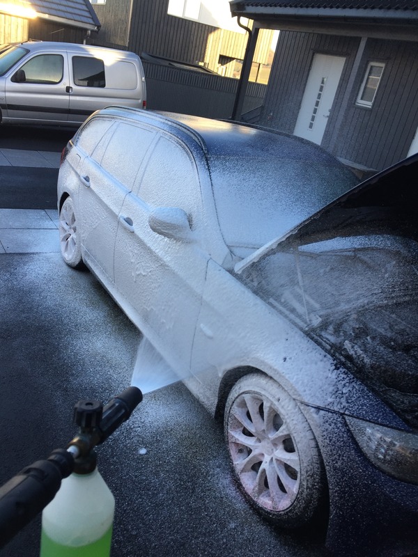

Vell hjemme var bilen veldig klar for en grunndig dcn-vask:

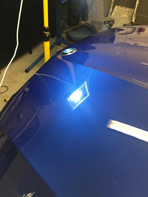

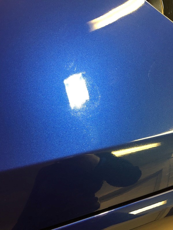

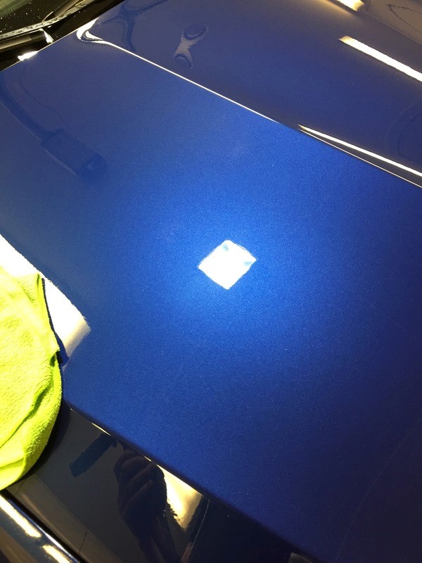

Vell inne var det klar for lakkinnspeksjon. Normale lakkmålinger på 120-160my, men det var endel mer å ta tak i enn ventet:

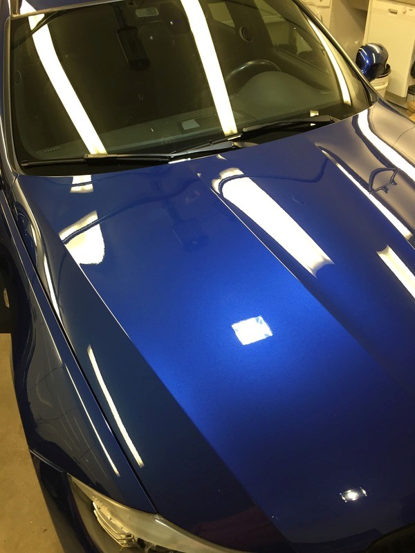

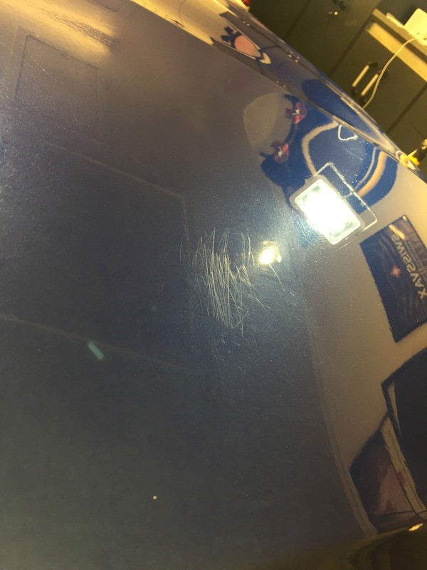

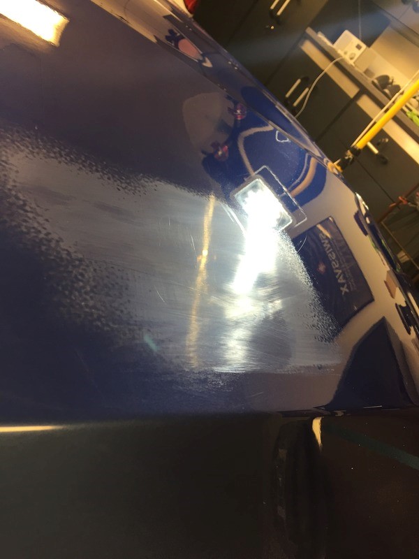

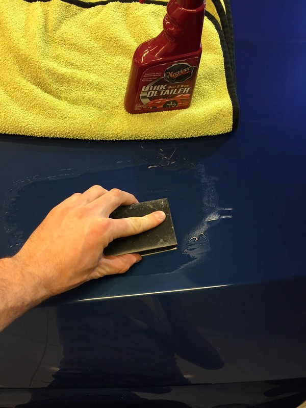

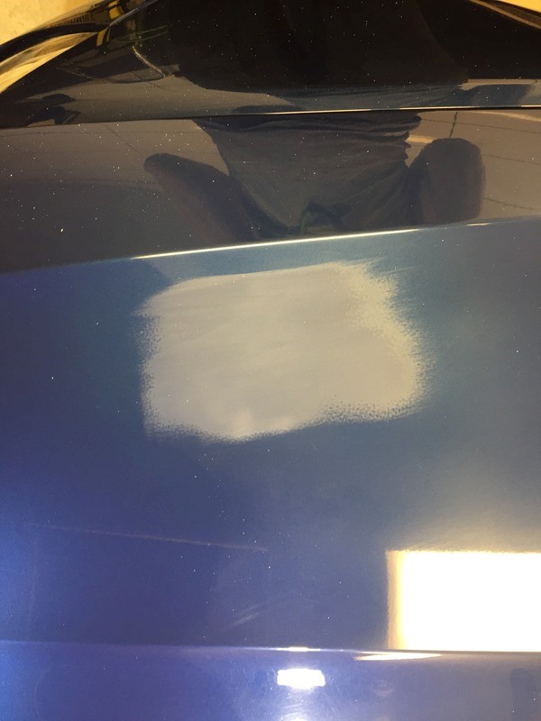

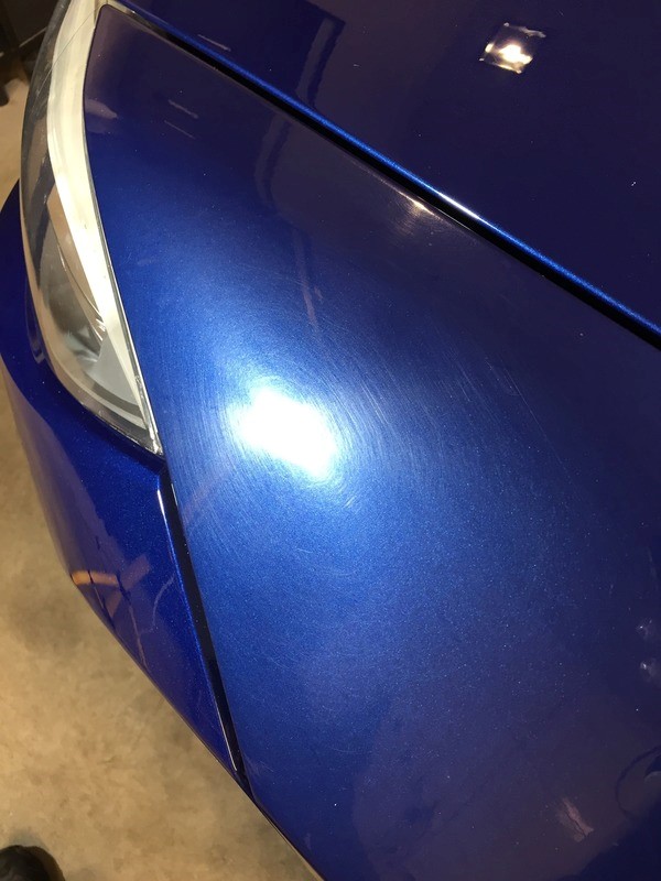

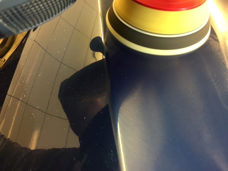

2000 korning i aksjon flere steder på panseret:

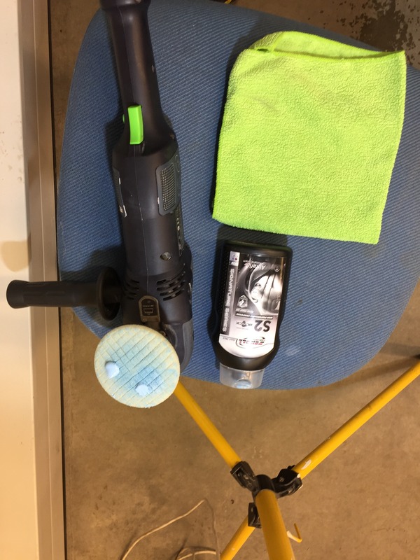

Korrigert med Scholl S2ss + Hvit spiderpad:
Ripesjekk:

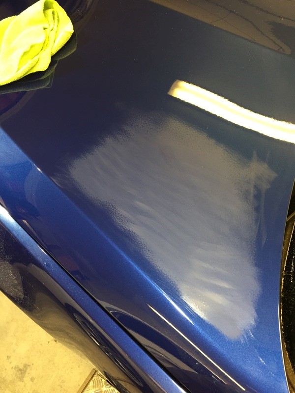

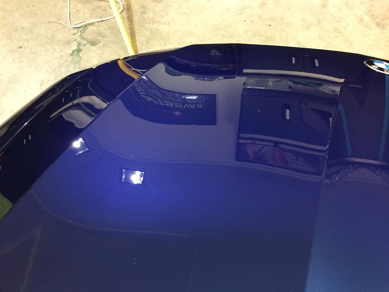

Sa meg fornøyd med kombo og panser sålangt, og fortsatte på skjermen:

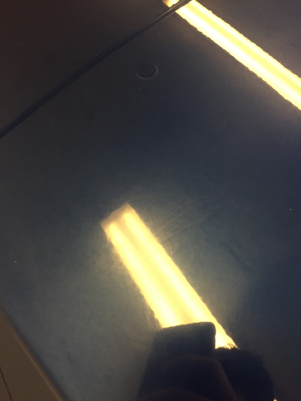

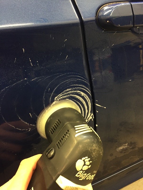

Etter 2 runder med samme kombo som panser, men uten våtslip ble det som dette. Kjørte en runde til (totalt 3) og det ble strøkent, men glemte etterbilde av det.

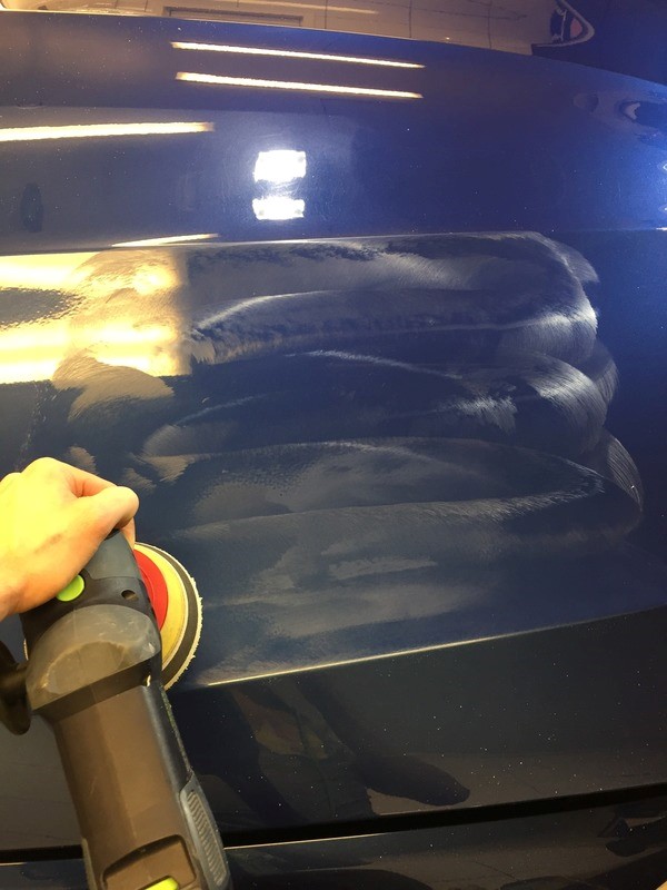

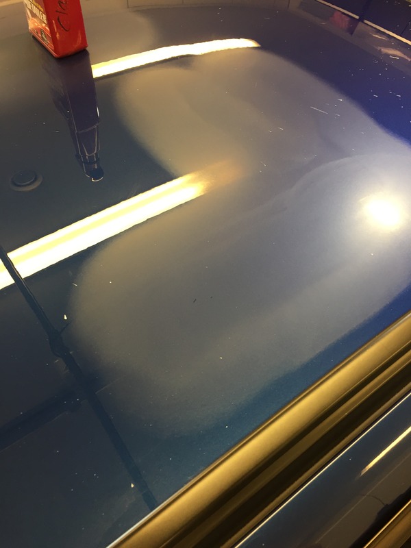

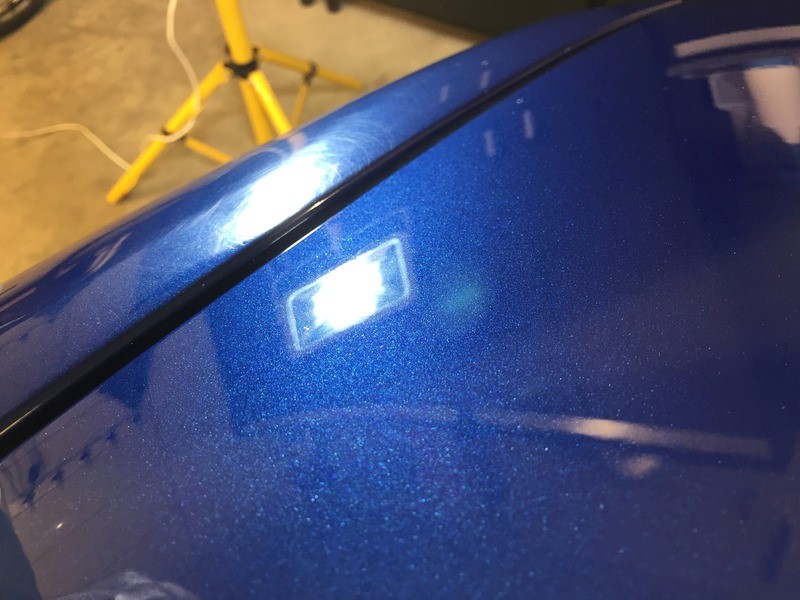

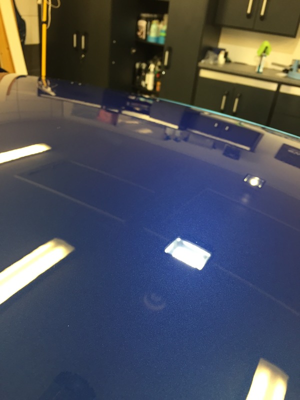

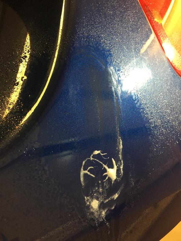

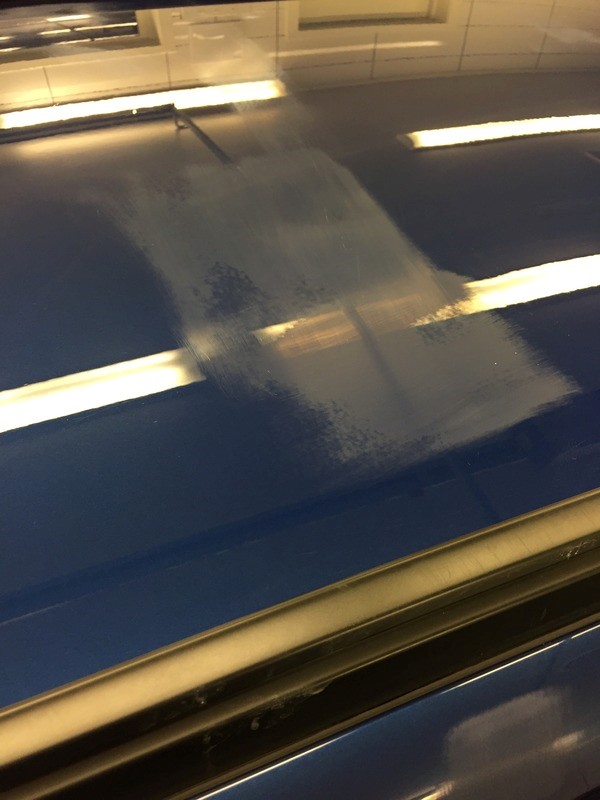

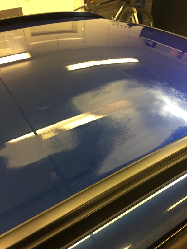

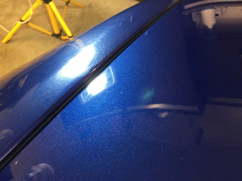

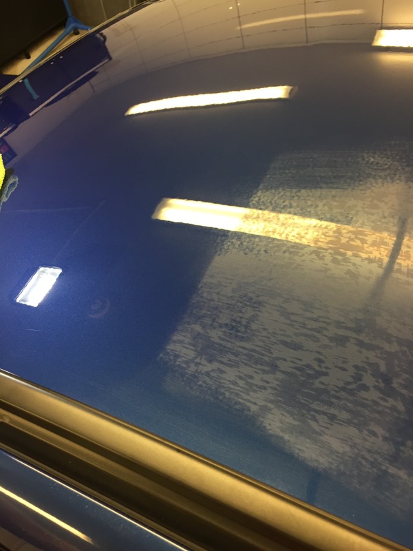

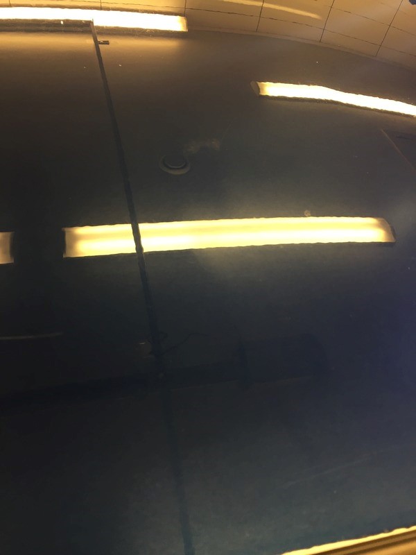

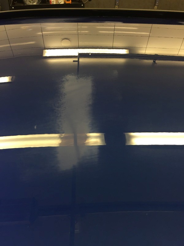

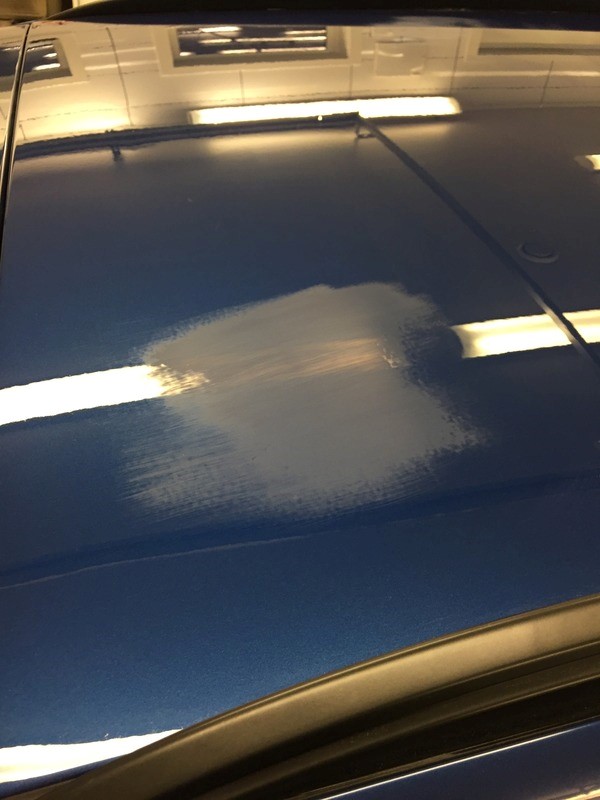

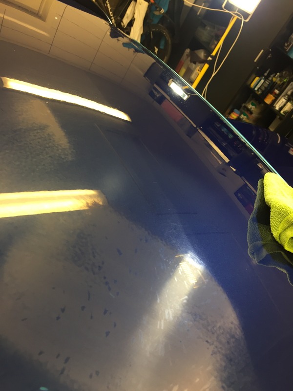

Taket hadde 12 etsemerker etter fugleskitt + riper etter takboks/rails. I tilleg var det endel matte felt:

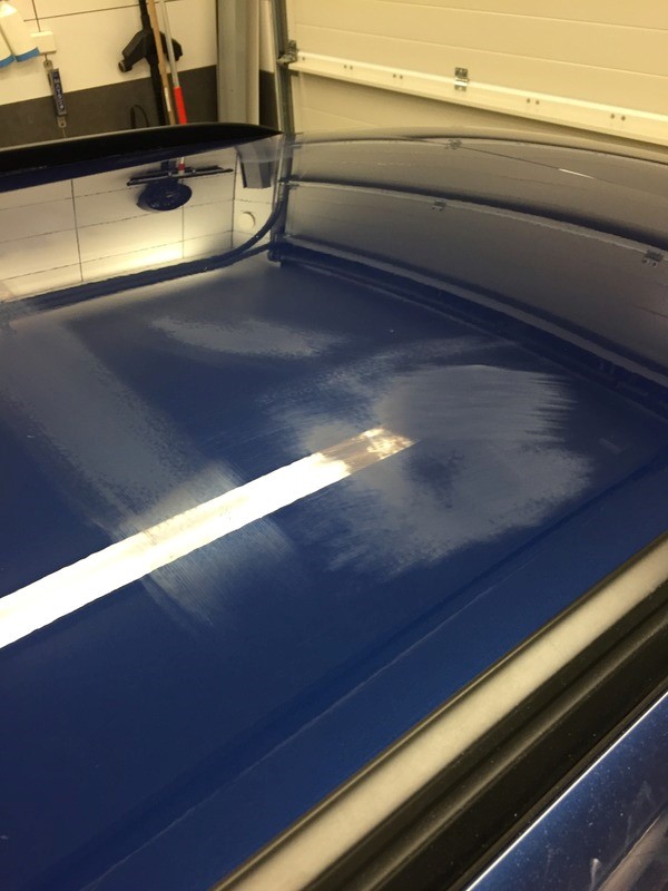

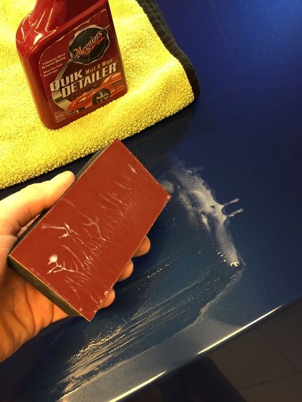

Våtsliping her også, i håp om å redusere eller fjerne fuglemerkene:

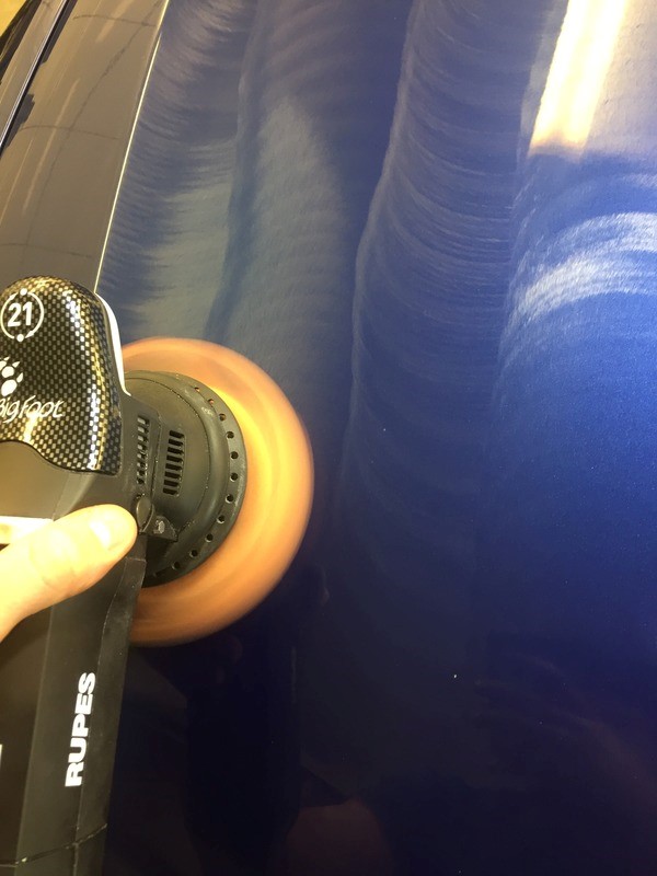

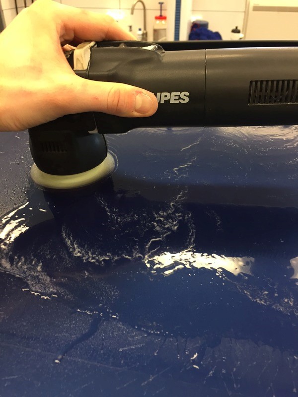

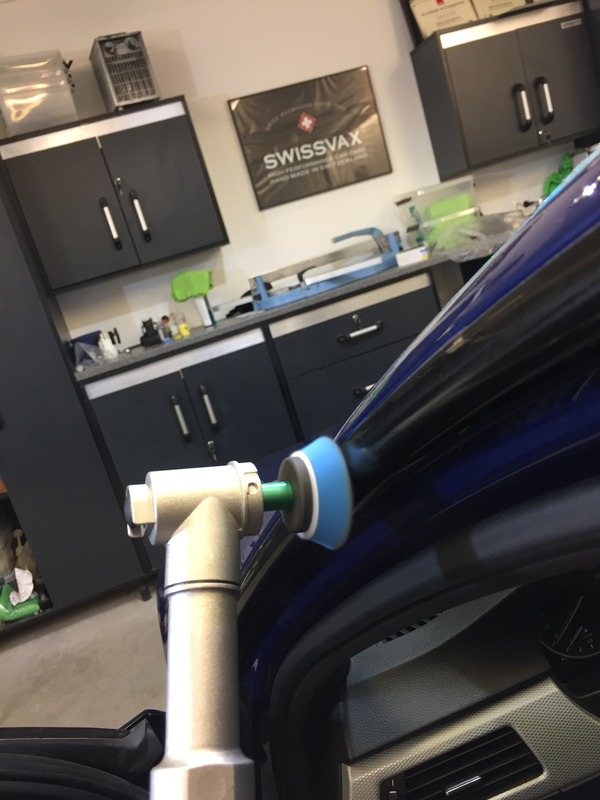

3000 korning med 75mm på maskin:
Taket fikk endelig tilbake sin blåfarge igjen med S2ss og Hvit spider:

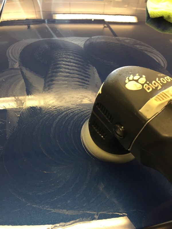

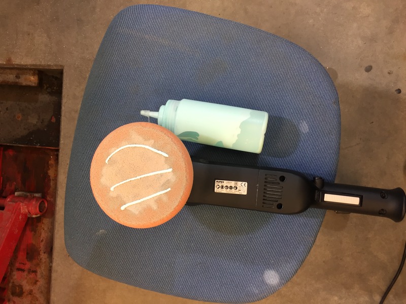

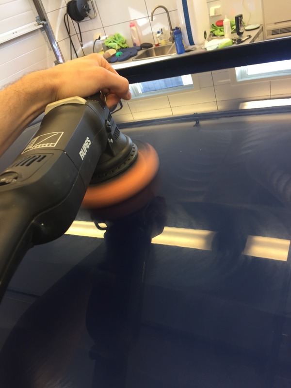

Etterfulgt av en runde med S30 på oransj Schollpad for å freshe opp glansen:

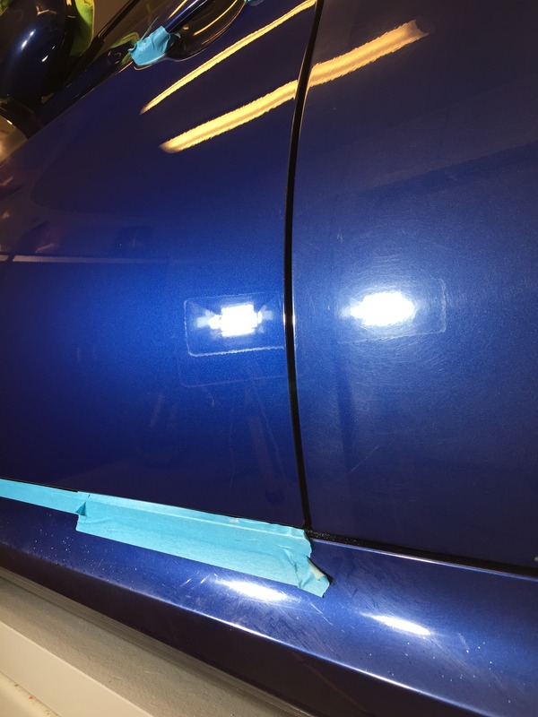

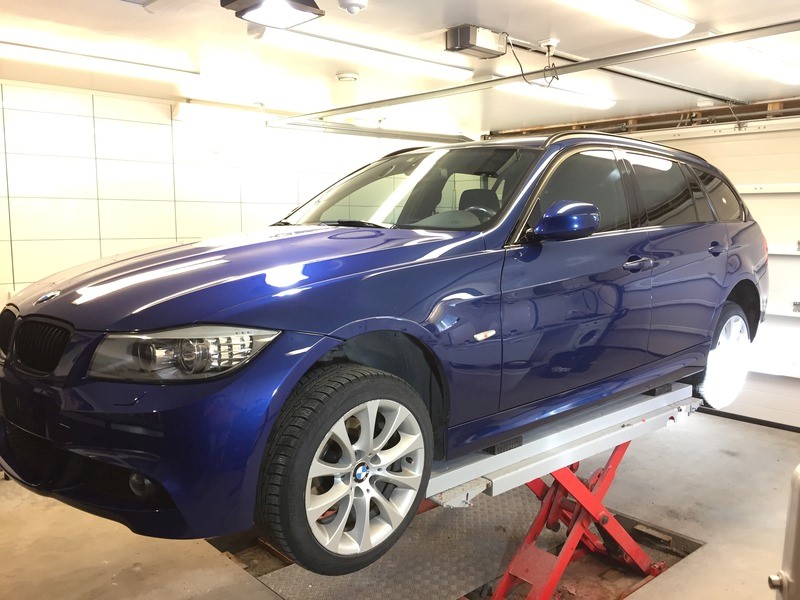

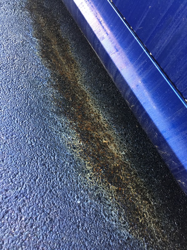

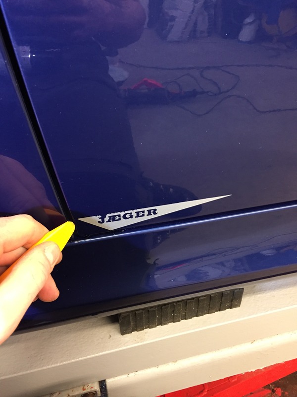

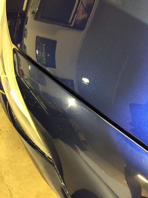

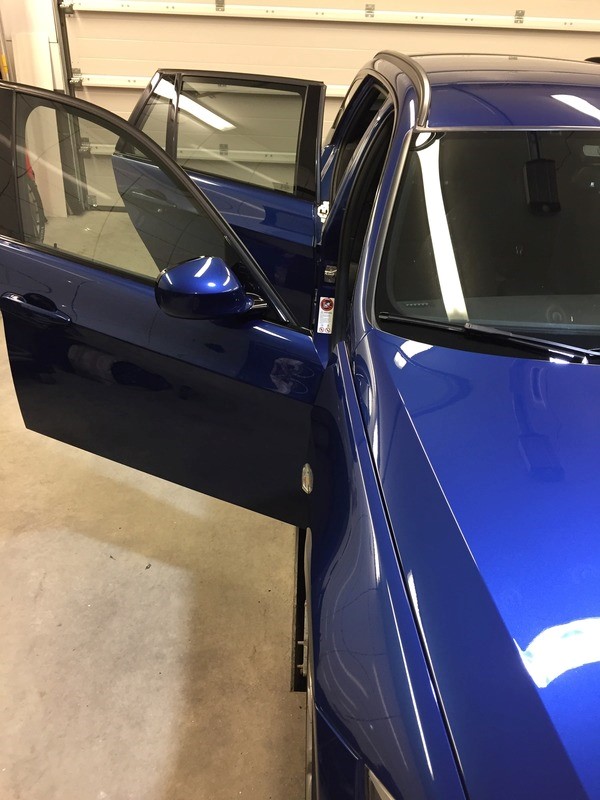

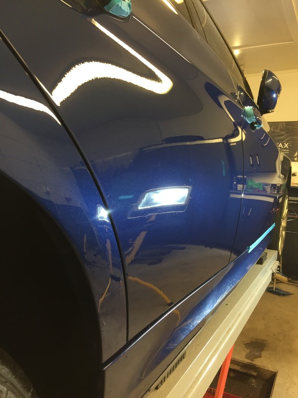

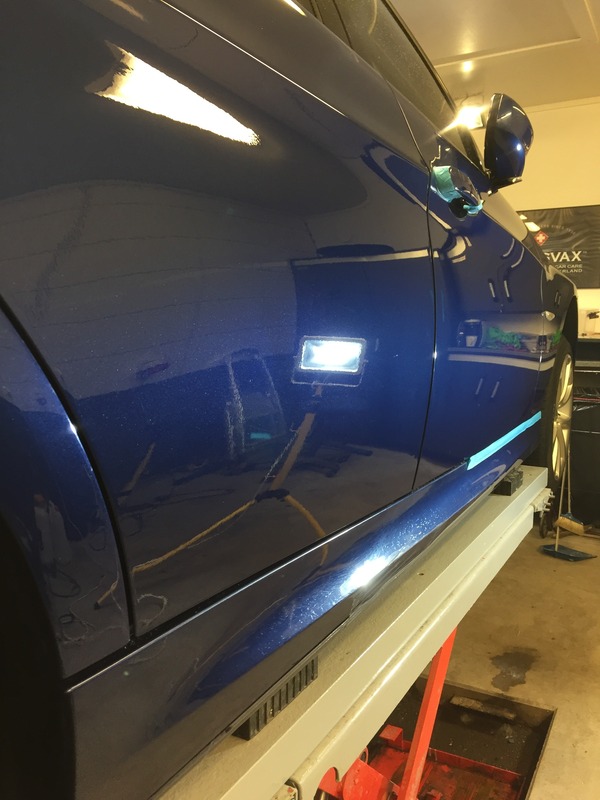

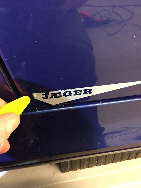

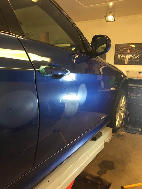

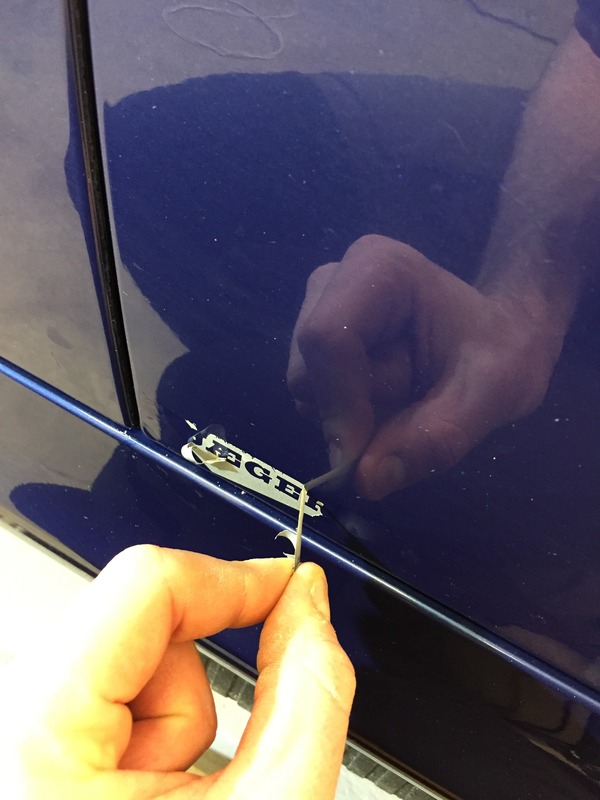

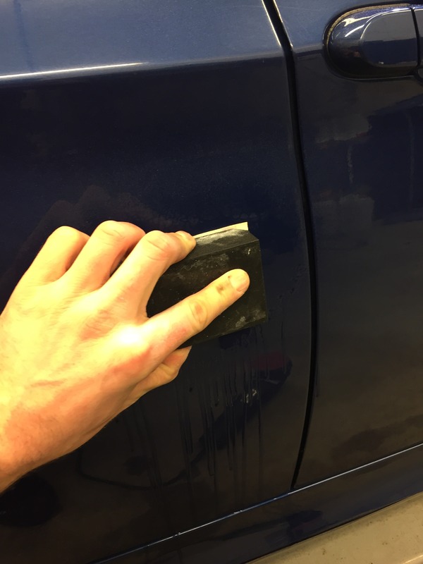

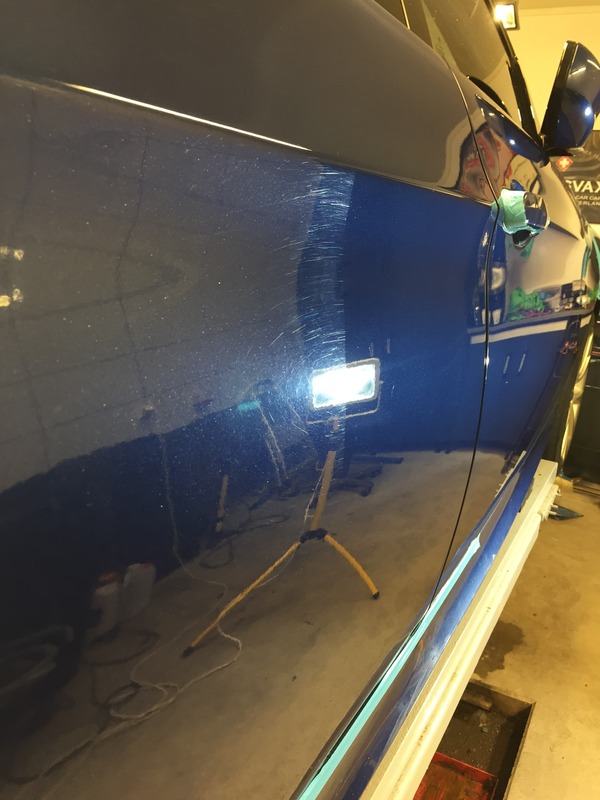

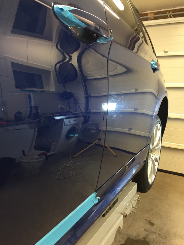

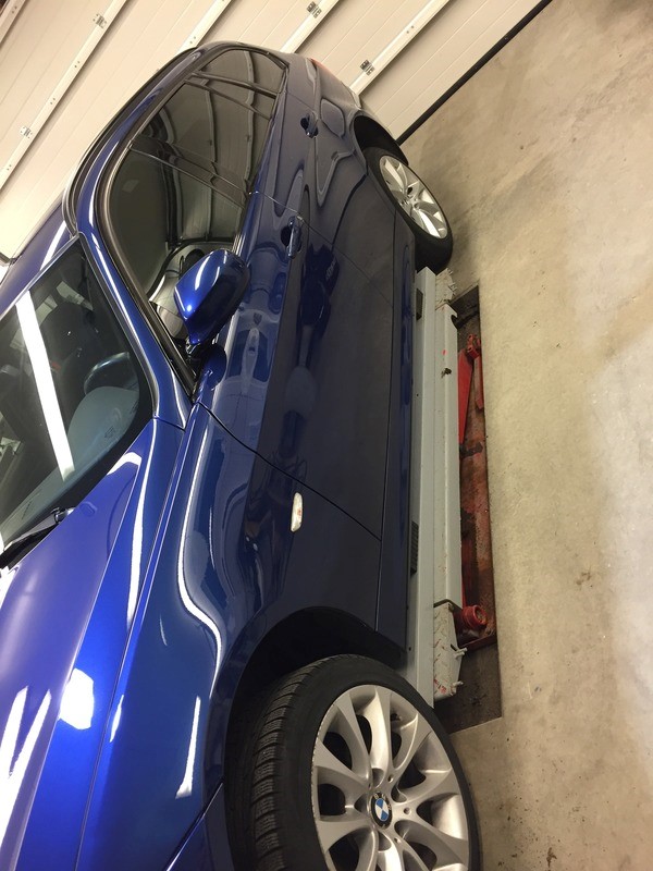

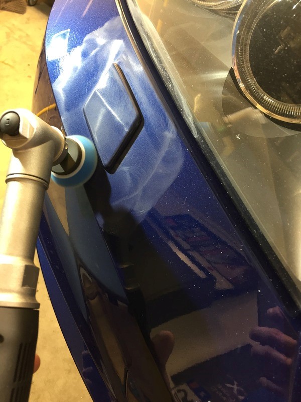

Hevet så bilen og begynte på dørene. Følte ikke for å reklamere videre for Jædar i Bergen. Fjernes skånsomt med karroseri spak:

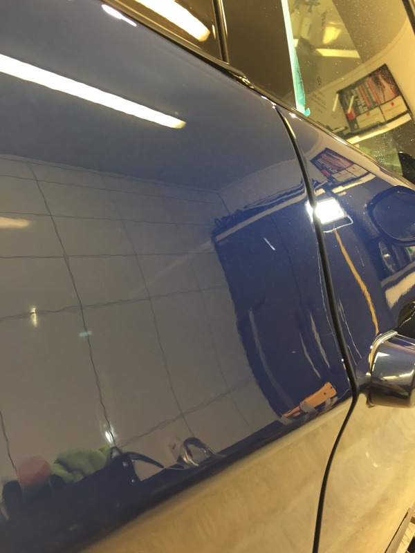

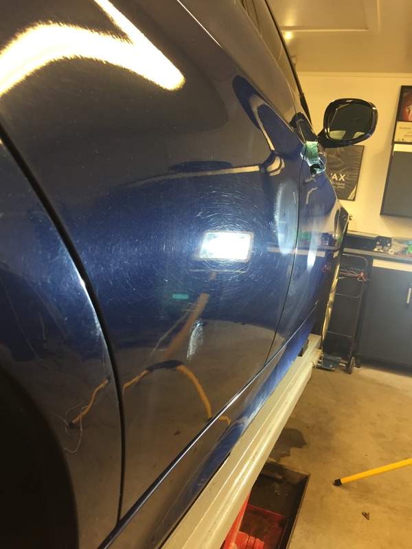

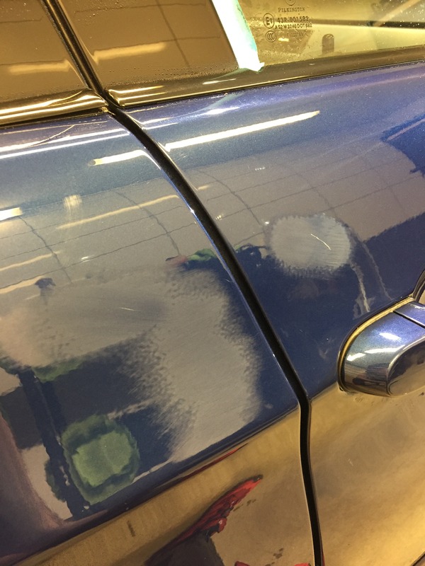

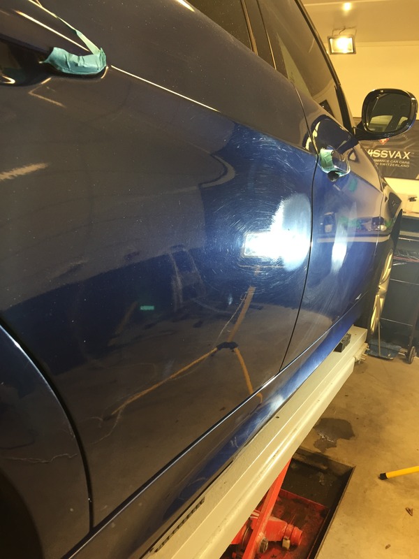

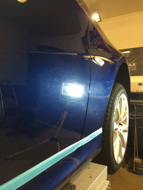

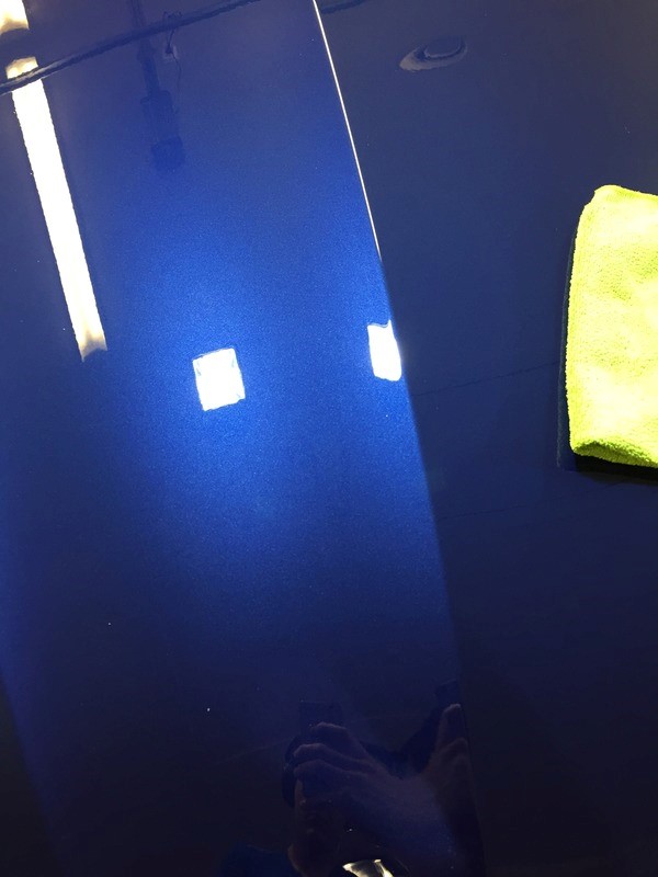

Fordøren fikk 3 runder med S2ss og hvit spider for å få det strøkent. Skiftet mellom 2 pads for å kjøle ned skummet:

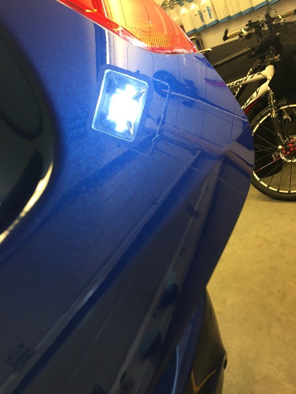

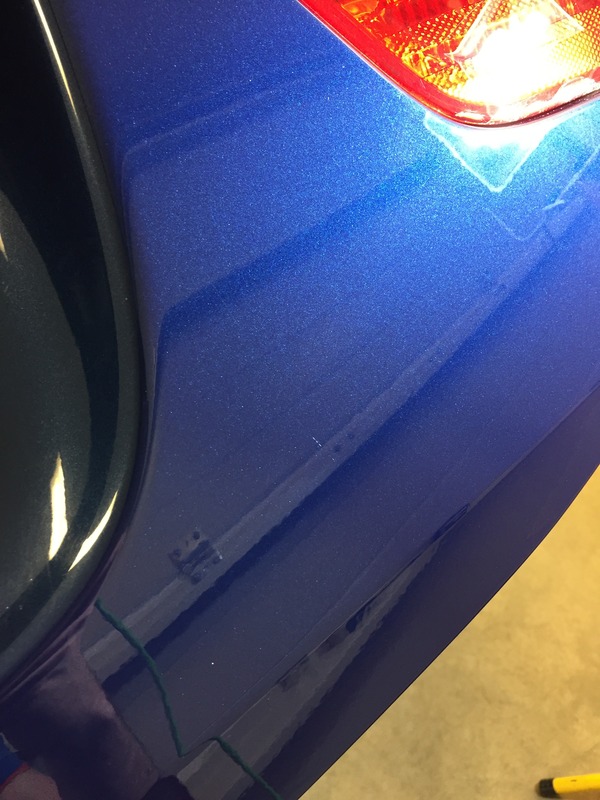

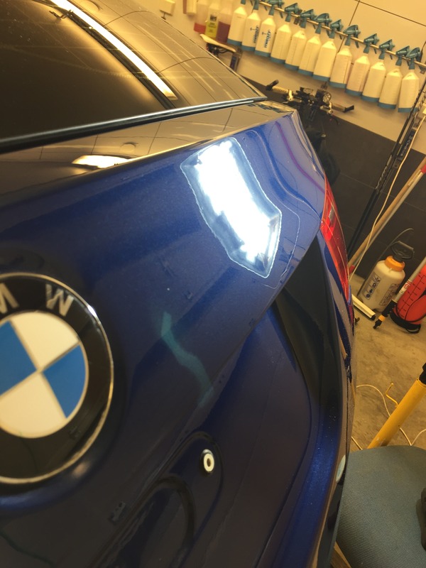

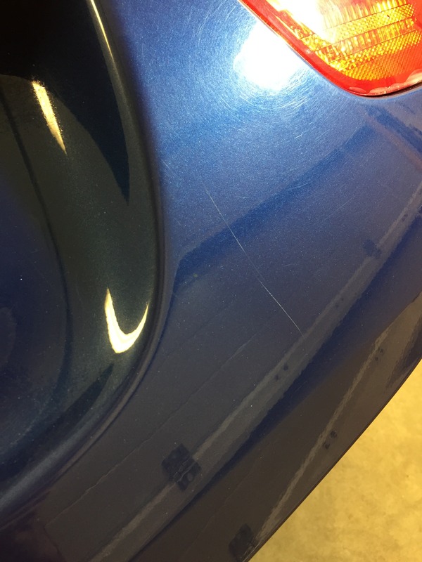

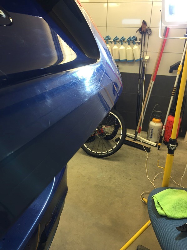

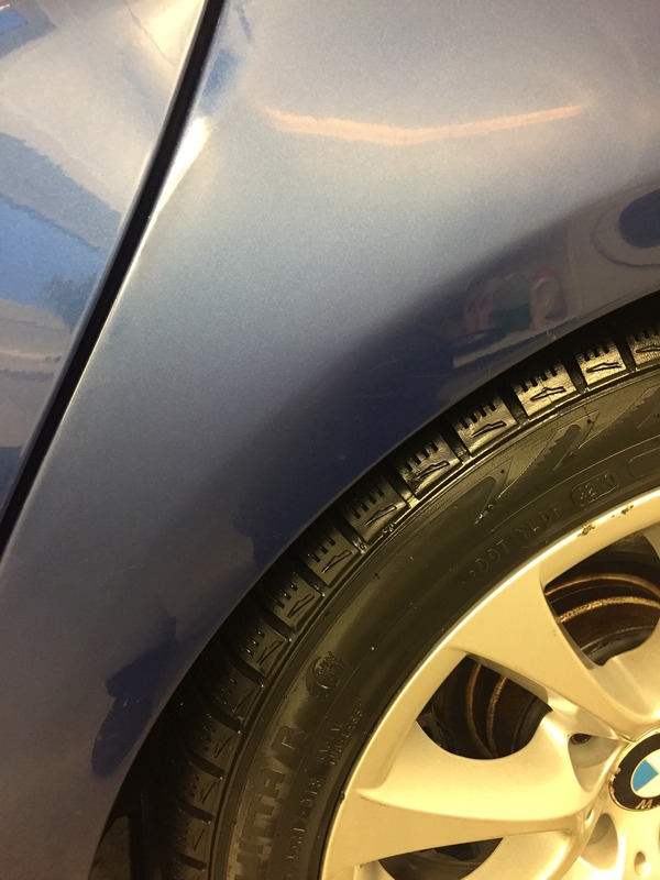

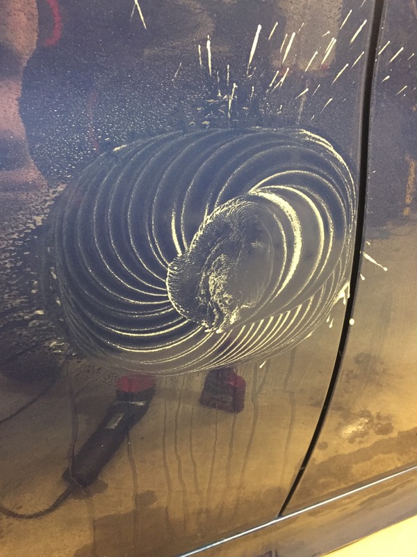

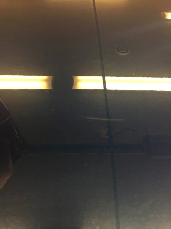

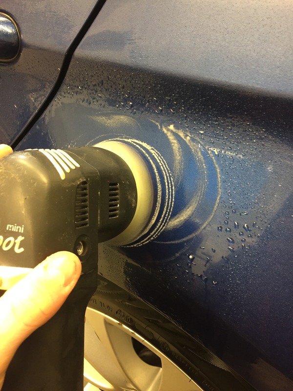

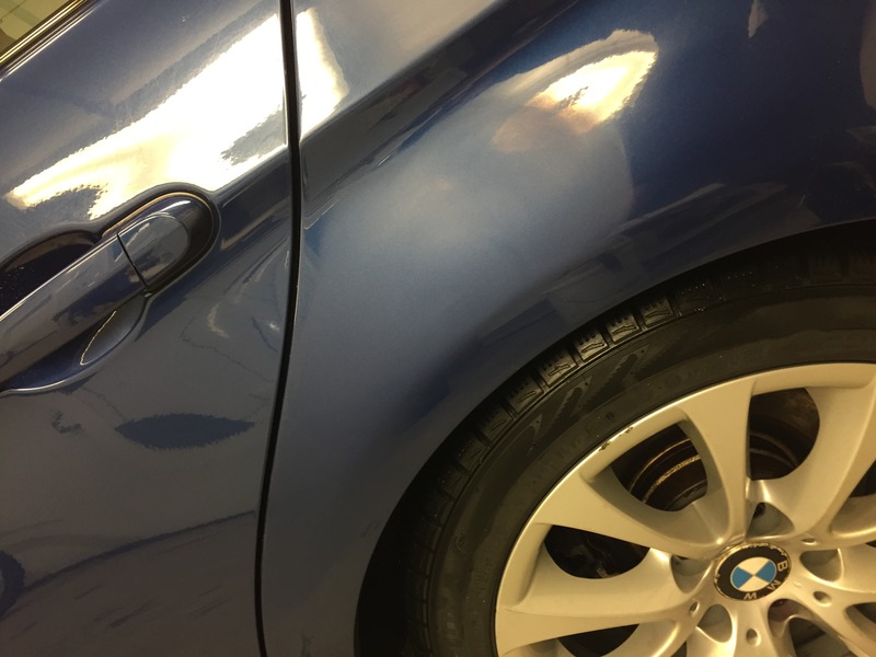

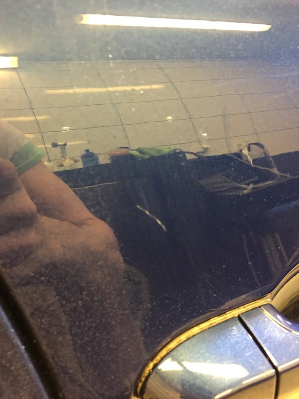

Bakskjermen hadde fått seg en litt dyp bred ripe som ble våtslip. Glemte etterbilde her, men det ble bra til slutt:

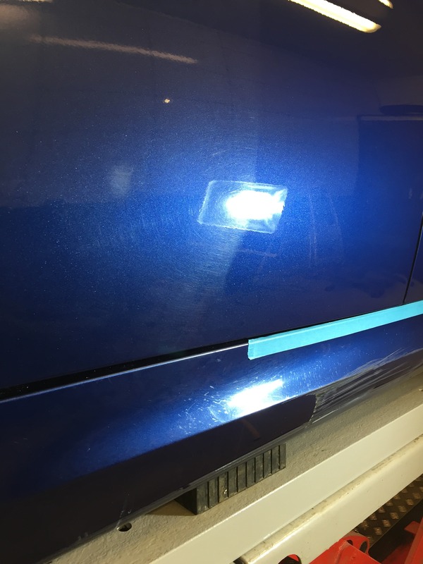

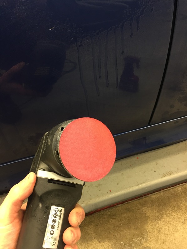

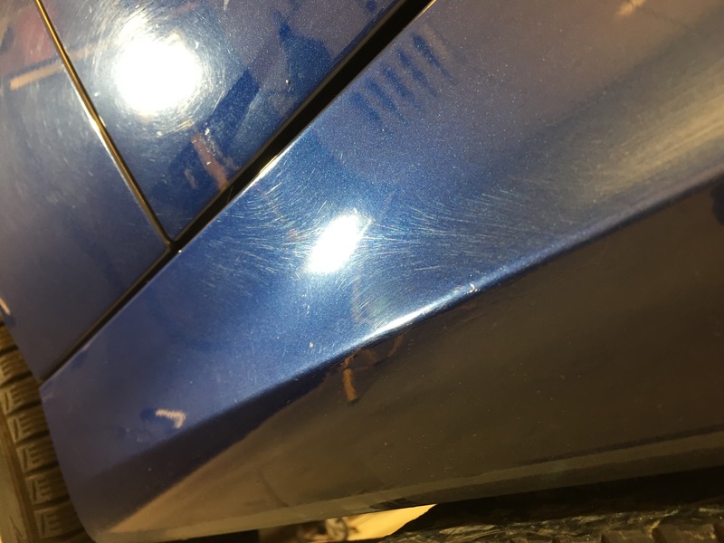

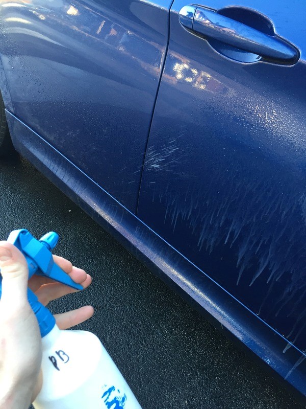

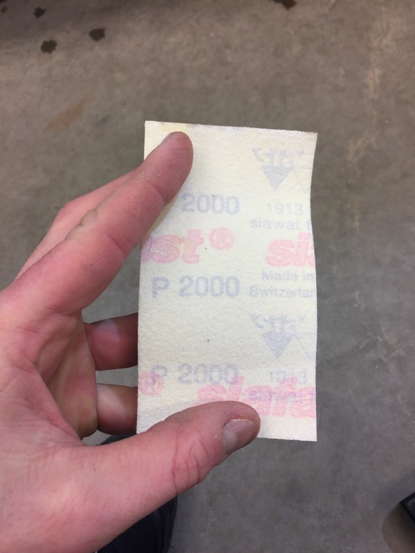

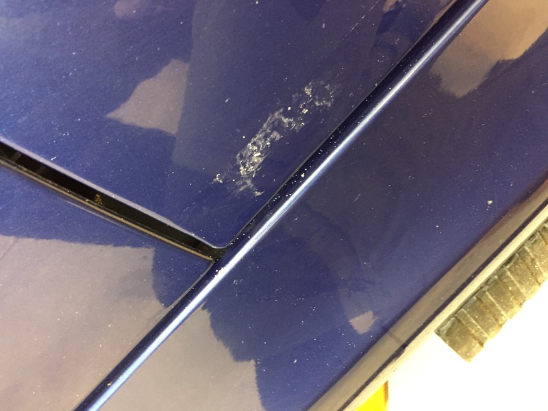

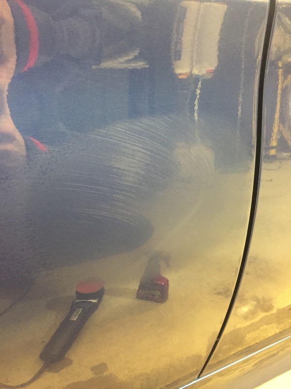

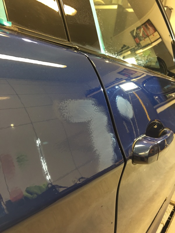

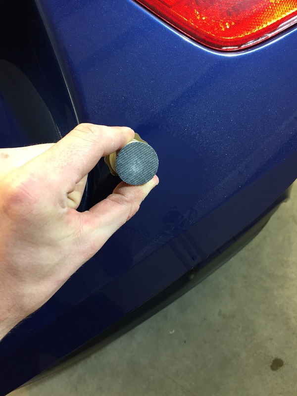

Fant flere dype riper og "dør-toucher" på andre siden, så det var bare å finne frem 2000 papiret igjen:
3000 på maskin:
Endel rds eller også:

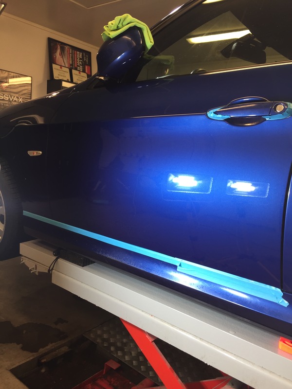

Etter 3 runder til slipemidler var nedbrutt ble det slik:

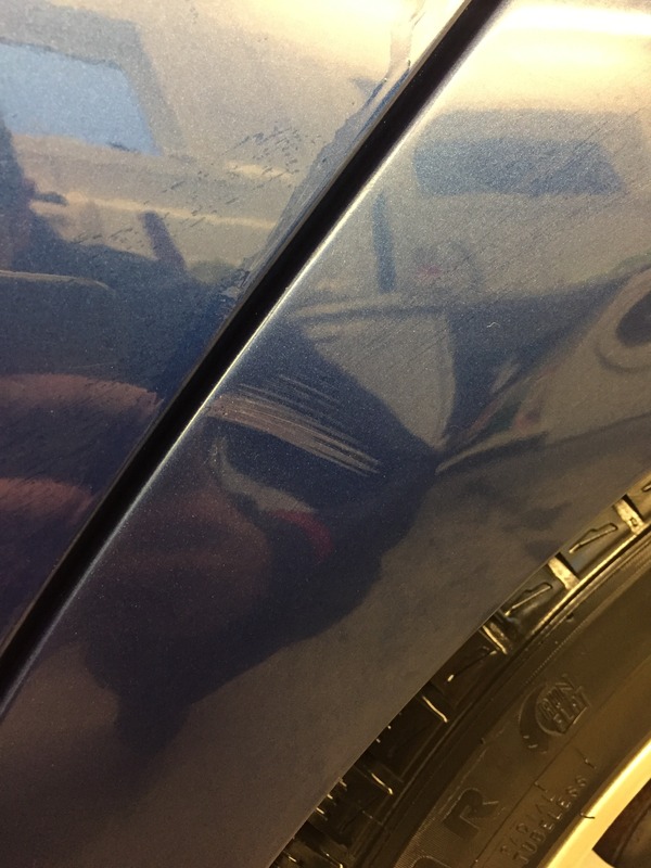

Hadde to stygge striper som ble tonet litt ned med 3000 på spotpapir. Så egentlig før jeg startet at disse at her var det lite håp, men ga meg ikke uten kamp:

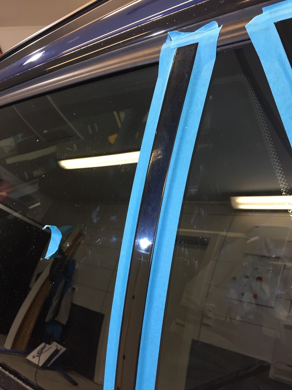

Pianoen var med vanlig grå som alle andre biler, denne ble svart og blank igjen:

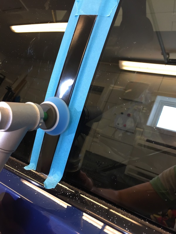

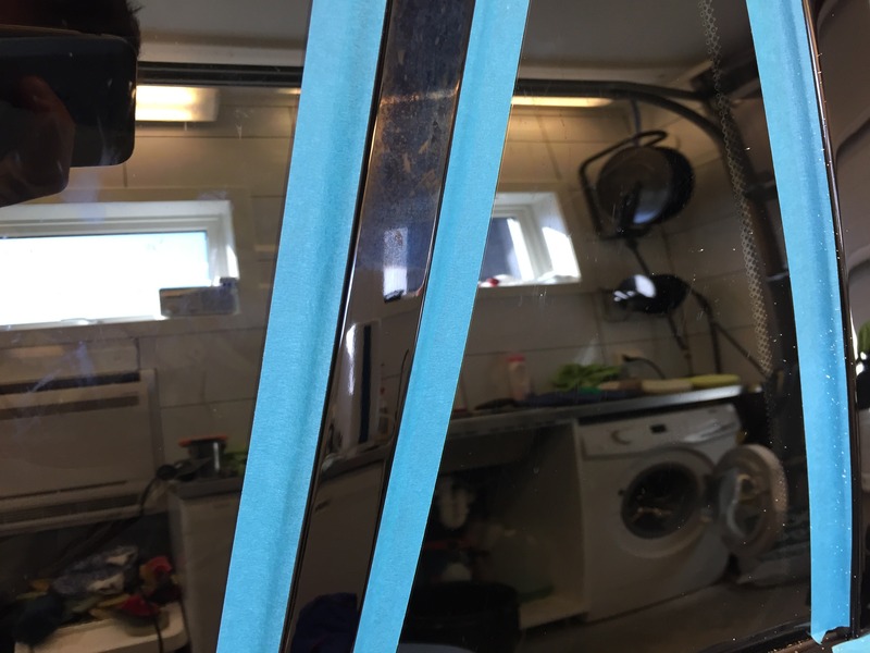

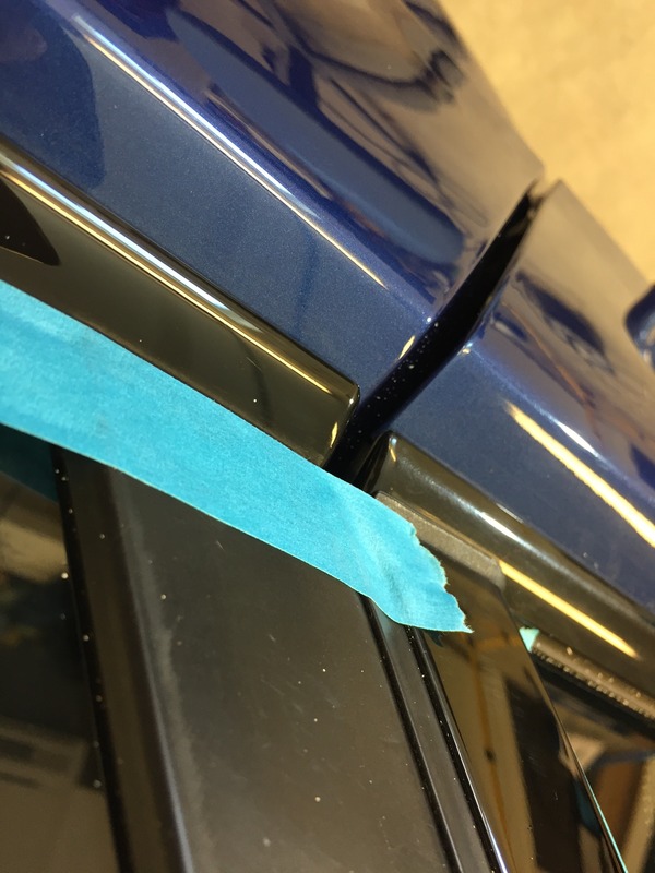

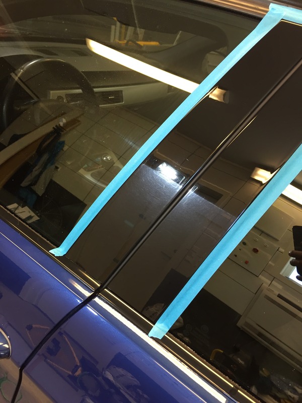

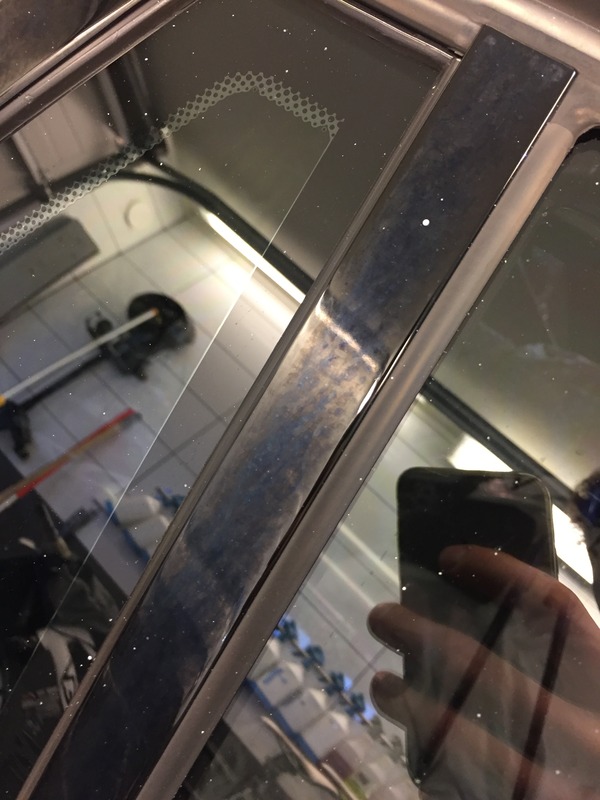

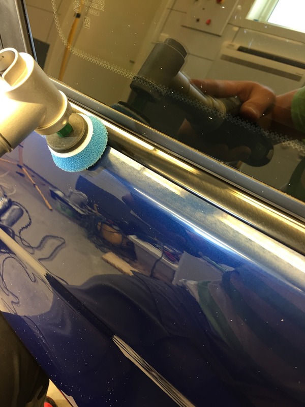

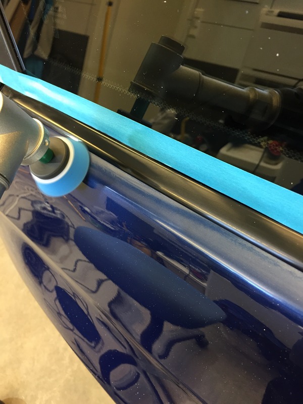

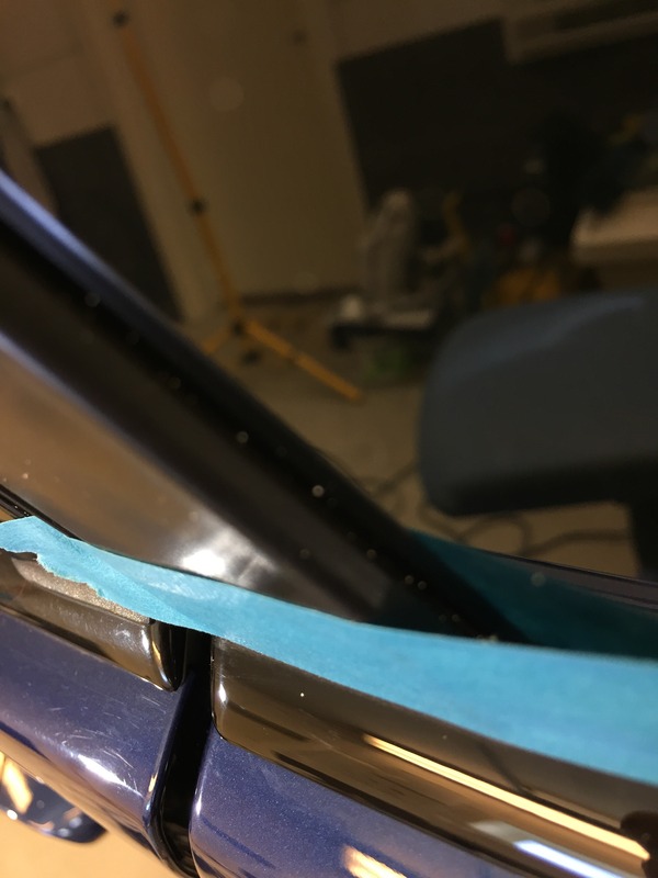

Toppen av døra og vinduslista ble også tatt med Ibrid´n. Litt vanskelig å få fokus på en slitt Iphone så her må dere legge godviljen til for å se 50/50´n på 3. og 4 bilde:

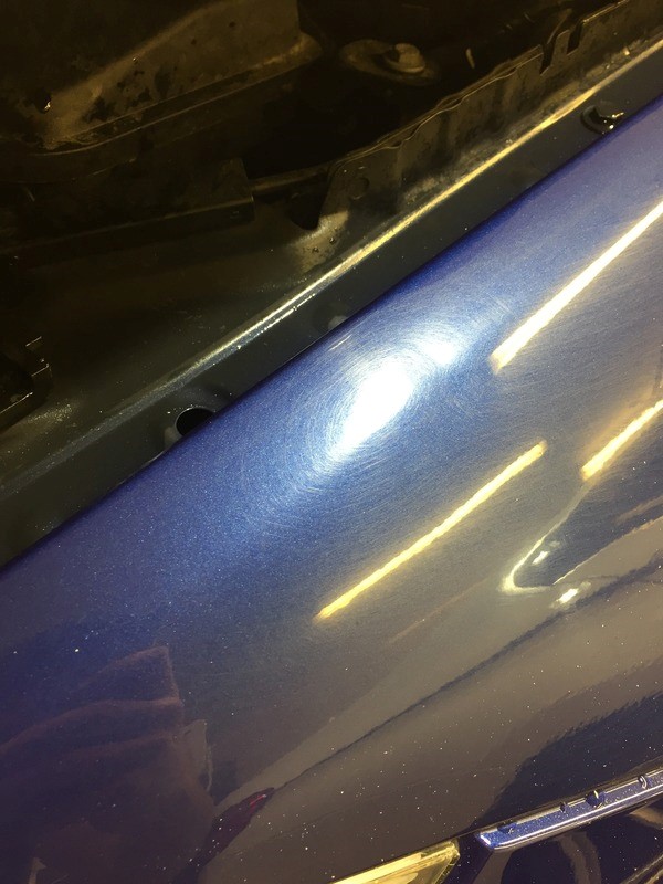

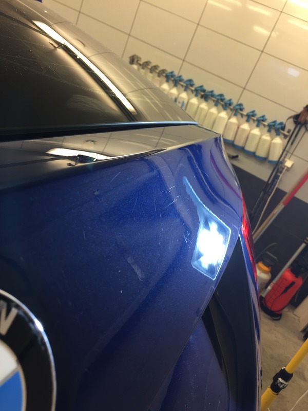

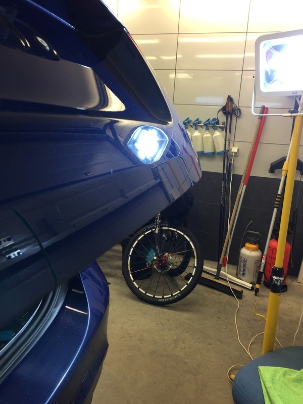

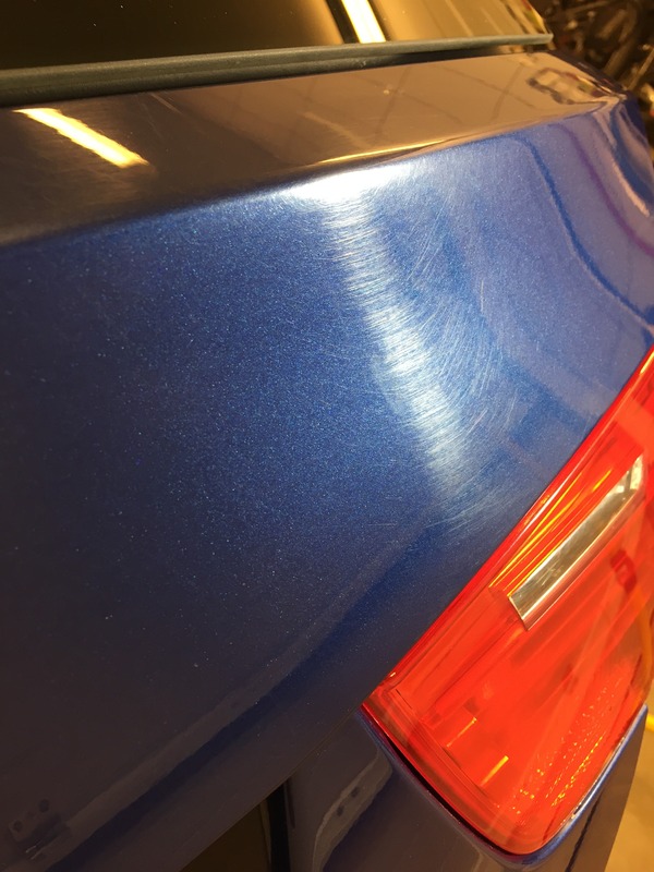

Bakluka var slitt, som jeg allerede hadde erfart på mange panel. Spotslipte for å få denne ripa 90% pen igjen:

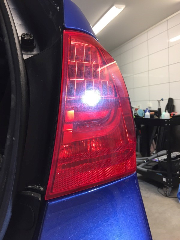

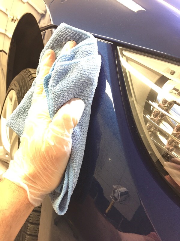

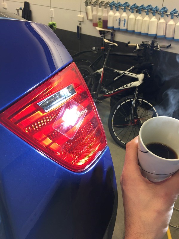

Rosa baklykter ble røde igjen, etter en kopp kaffe:

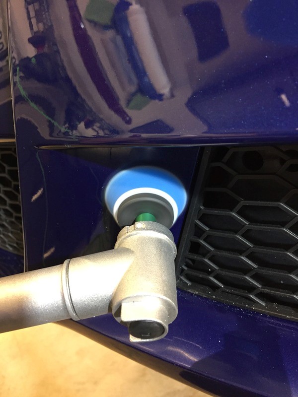

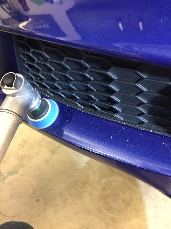

Frontfanger ble presisjonskjørt med Ibrid:

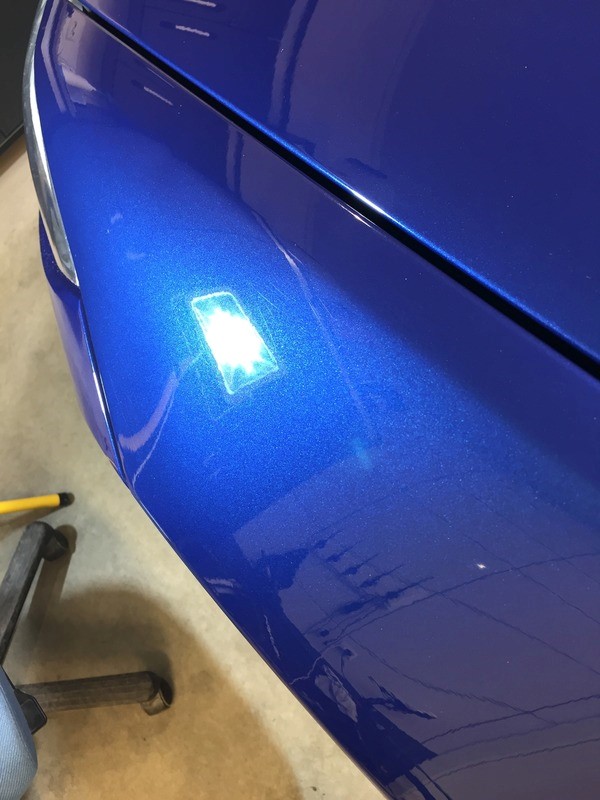

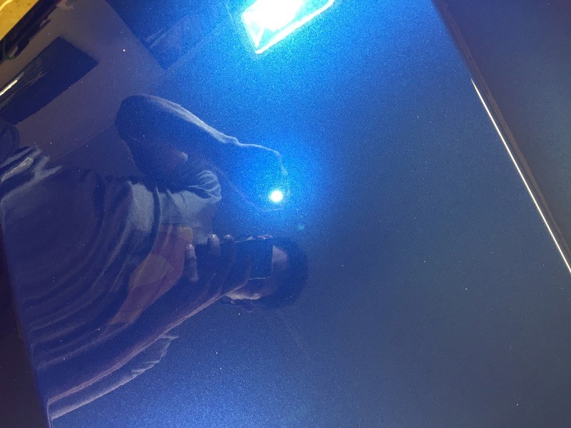

Sjekket for holos og klar for S30 som mellomsteg. Denne var det eneste det trente øyet klarte å se i forkant:
Utbedret:

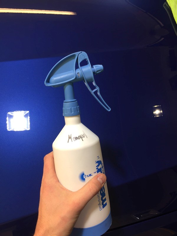

Gikk så over med Monopol på hele bilen med 10 minutters lufttørke(nattmat) mellom:

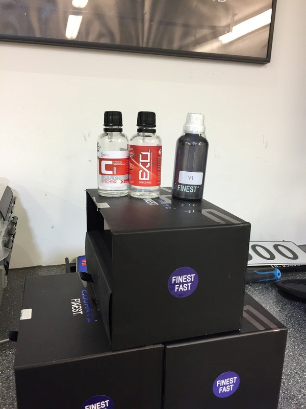

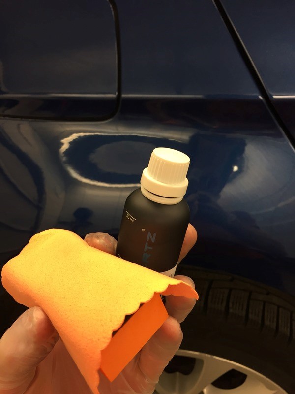

Hele bilen ble så finkjørt med Carpro Essence før disse utfordrerne ble funnet frem:

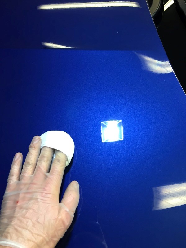

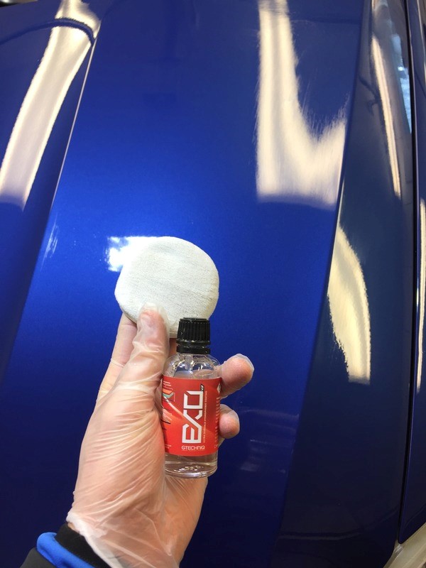

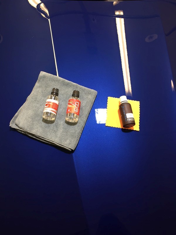

Etter loddtrekning ble det Gtechniq på fronten, panser og venstresiden. Finest på tak, baken og høyresiden:

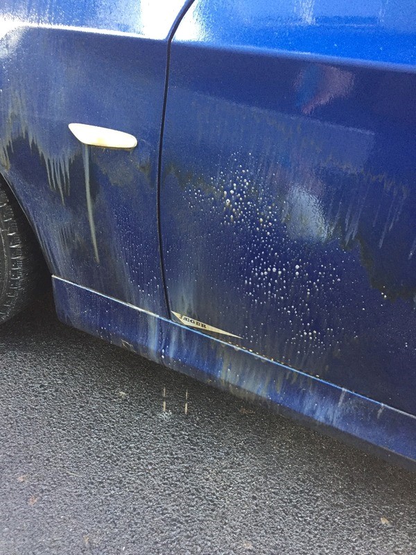

Herding pågår, høyre side snart klar for Carpro Reload, venstre side skal ha Gtechniq Exov3:
Gtechniq sin Exov3 legges også etter ca. 8 timers herding på C1´n:

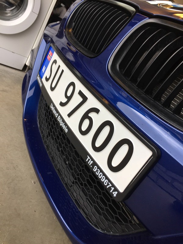

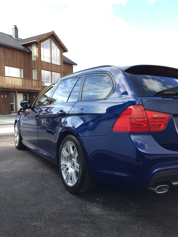

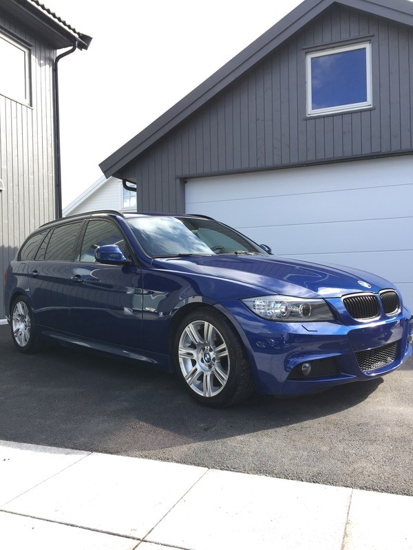

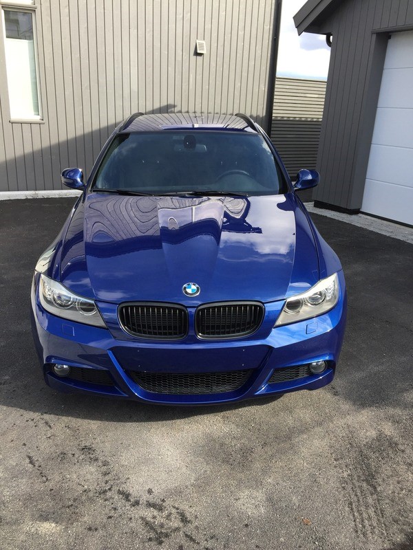

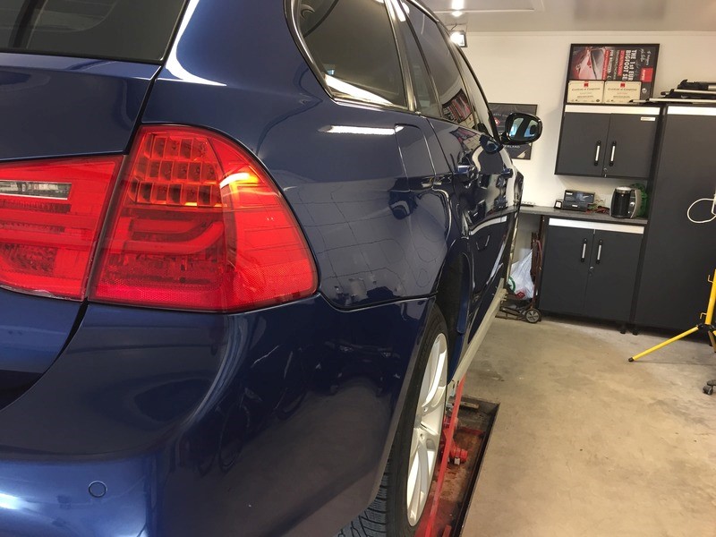

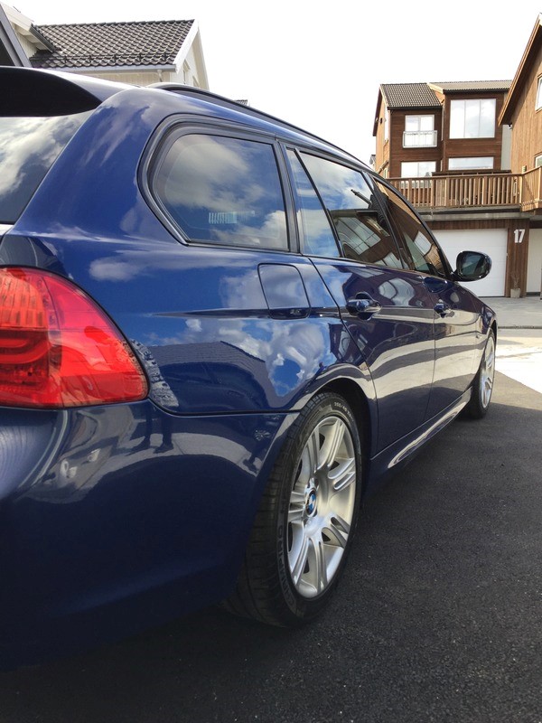

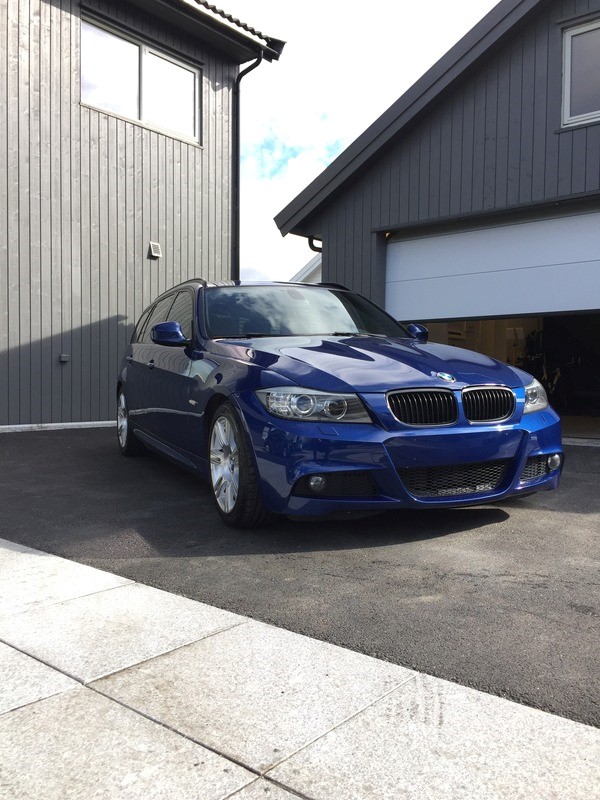

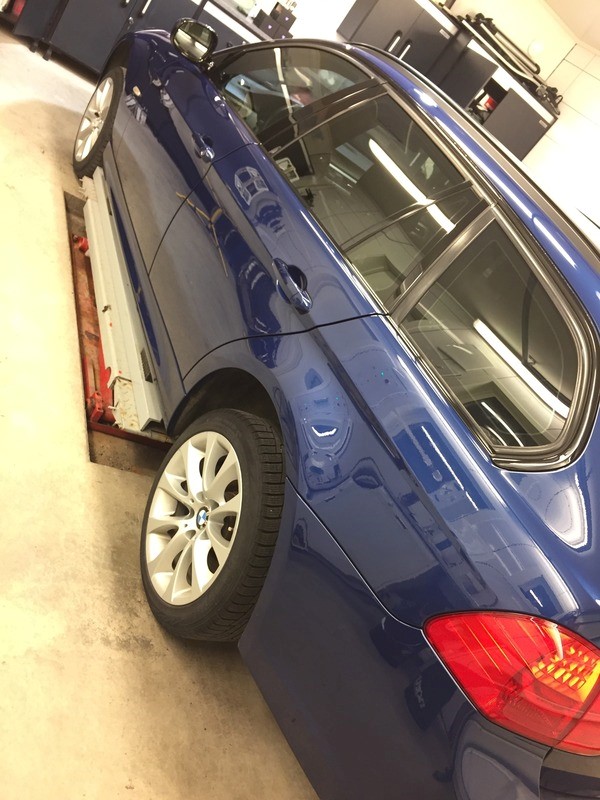

Sommerhjul med midl. montert på let etter noen bra 19" som passer. Sideskjørt ble sendt og returnert fra lakkering. Ferdigbilder:
Vell inne i garasjen før regnbøya kom kunne bilen påskiltes igjen etter drøye 40 timers jobb:

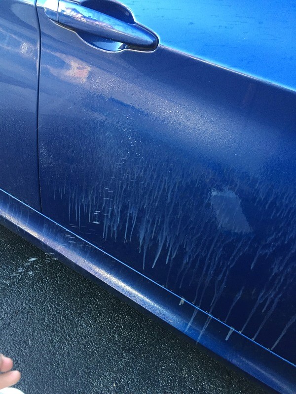

Planen er å måle coatingene mot hverandre. På ca. 60 dager har bilen blitt foamet og håndvasket 6 ganger uten noe mer avfetting.
I tillegg er bilen blitt avspylt og lufftørket 9 ganger hittil. Har lagt på Carpro Hydro2 på Finest-siden èn gang etter ca. 45 dager for å booste hydroegenskapene nede på dørene.

Nice, og grattis med ny bil! Le Mans Blue er lekkert! :D

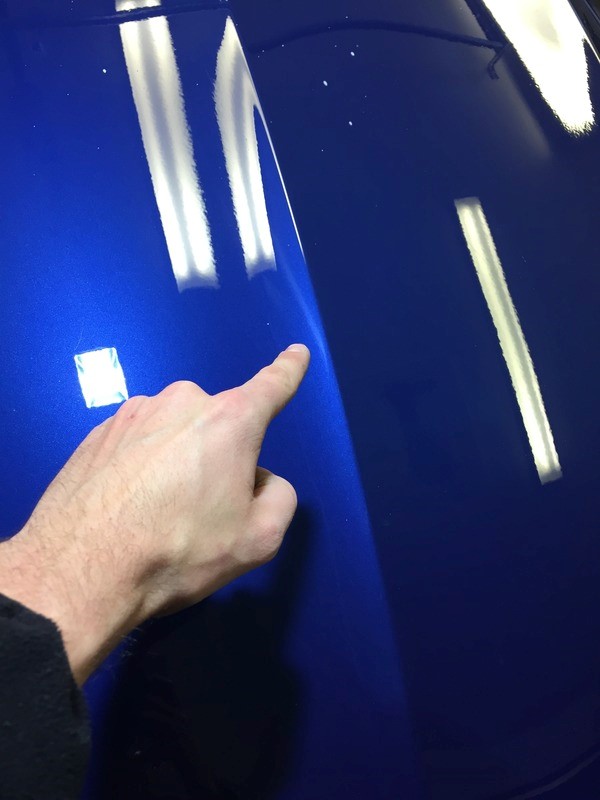

Flott jobb dette Kenneth, men hvordan blir det med "flat spots" i lakken når du våtsliper, da disse bilene er kjent for en del appelsinhud?
NeDD
22.6.2017 - 23.23, Freakshow skrev:
griselekker jobb! :D
Takk for det. :)
29.6.2017 - 9.12, Audi S8 skrev:
Meget bra utført jobb dette :):thumbs:
Takk mister! :)
23 timer siden, pck skrev:
Gratulerer med ny bil. Denne fikk du "bont" skikkelig fint opp. :thumbup: Hvilken hastighet kjører du på minien når du våtsliper?
Kom seg med litt "Boning ja" ;) Takk for det! Kjørte 3-4, Nok til at den roterte med en grei hastighet slik at det kom hvit skum, altså klarlakk. Et par pass opp og ned er ofte nok.
Alt uten press.
Takk Tommy.
Slipte ikke like mye over alt, men man ser på bildene der jeg såvitt har touchet med 3000 at man ser appelsinlakken.
Det betyr ikke at det er flatspot over alt. Målte og så at jeg ikke tok mange my, så har ikke ha tatt alt av topper. Men det var forskjell på panelene. Panseret hadde veldig lite appelsinlakk.
Ripene var uansett så dype at det måtte sliping til for å fjerne dem.
Skal ordne bedre bilder hvor det er slipt og overgangen mot ikke slipt. Antar at man må lete for å finne overganger faktisk.
