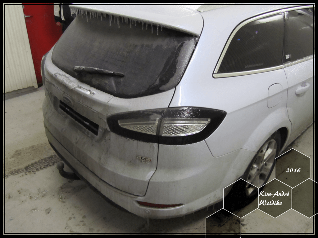

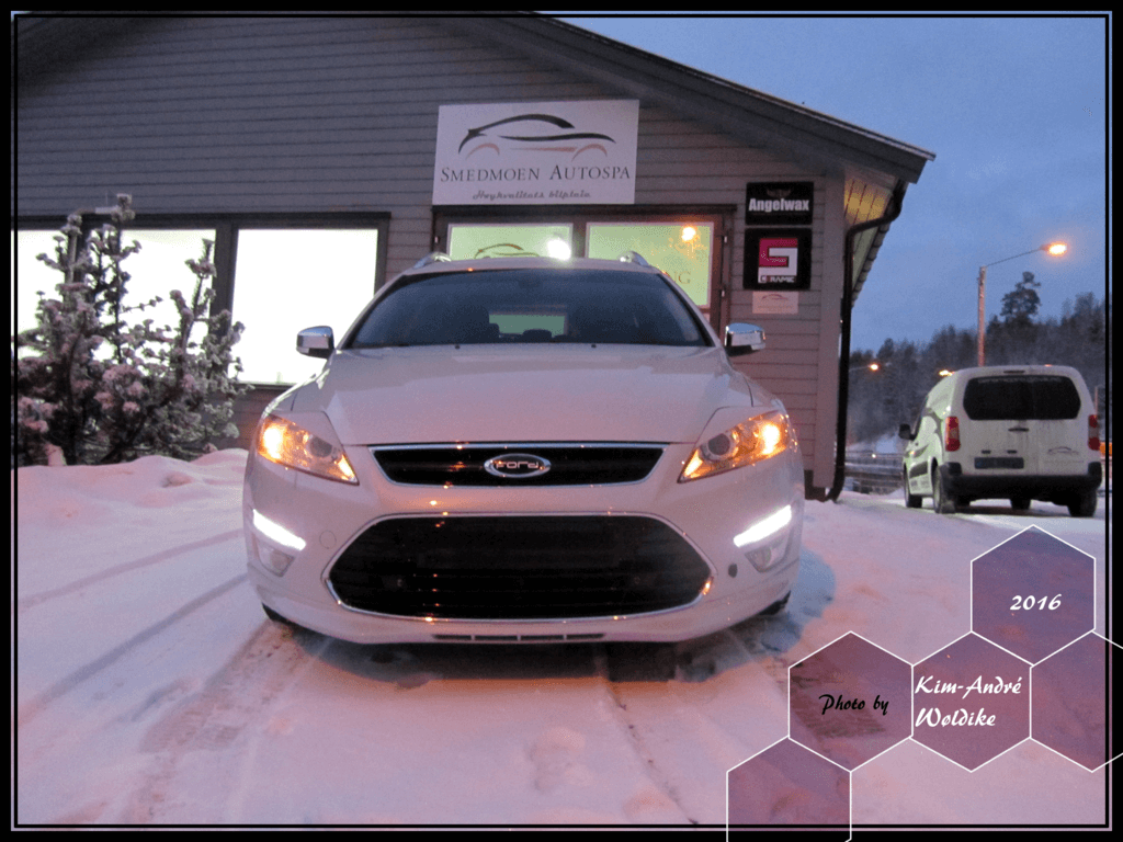

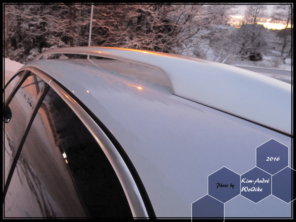

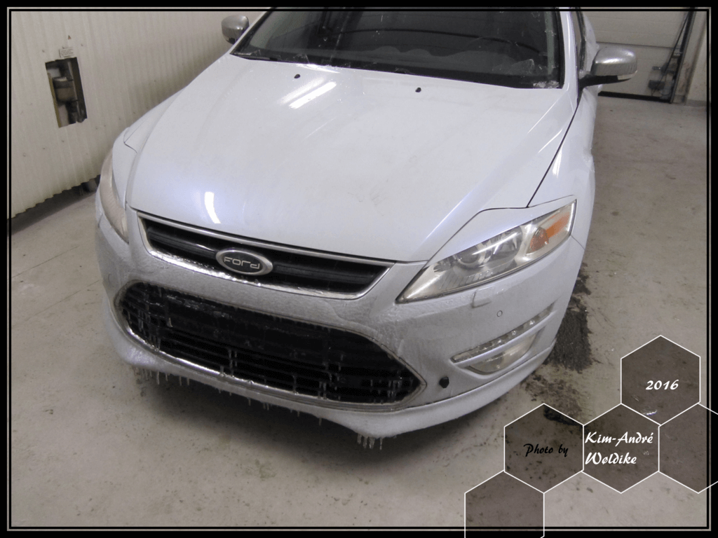

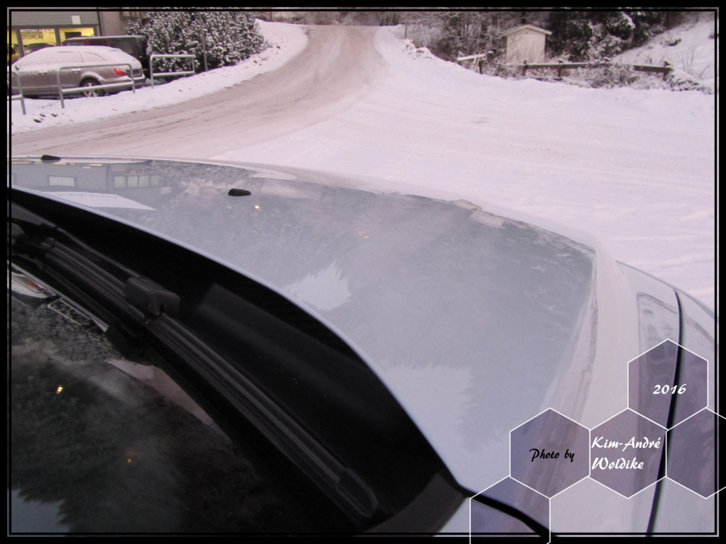

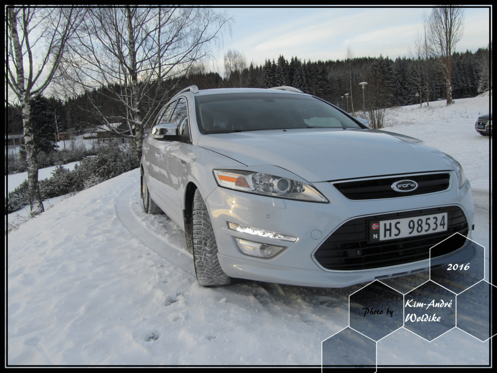

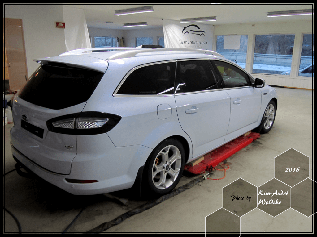

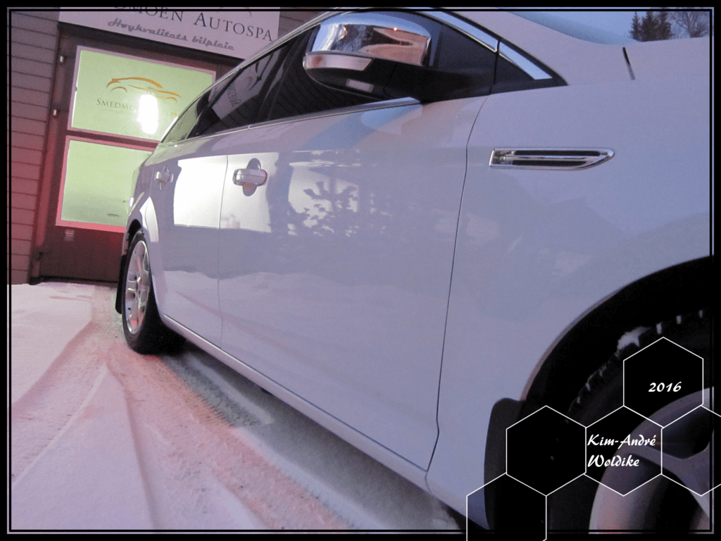

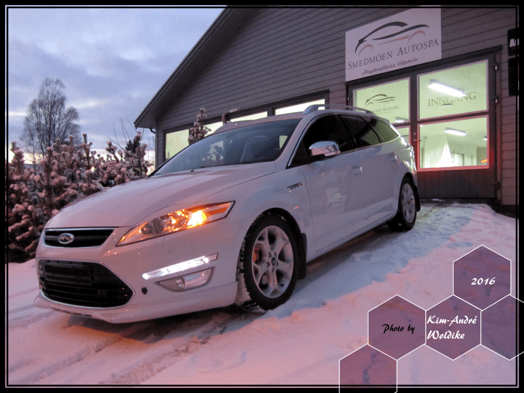

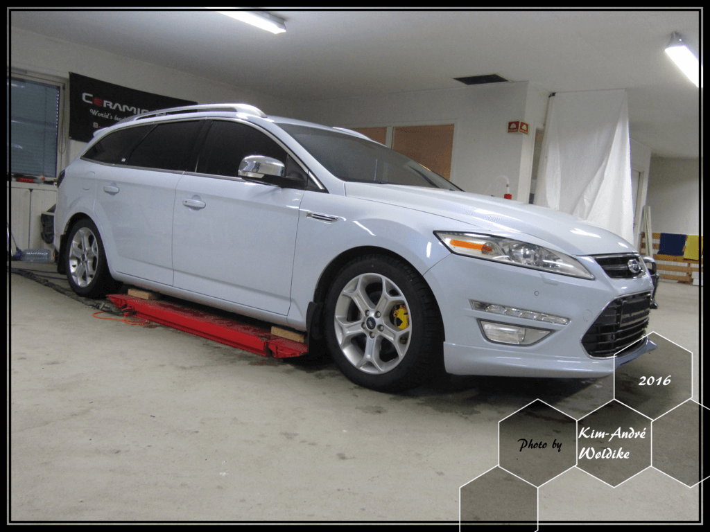

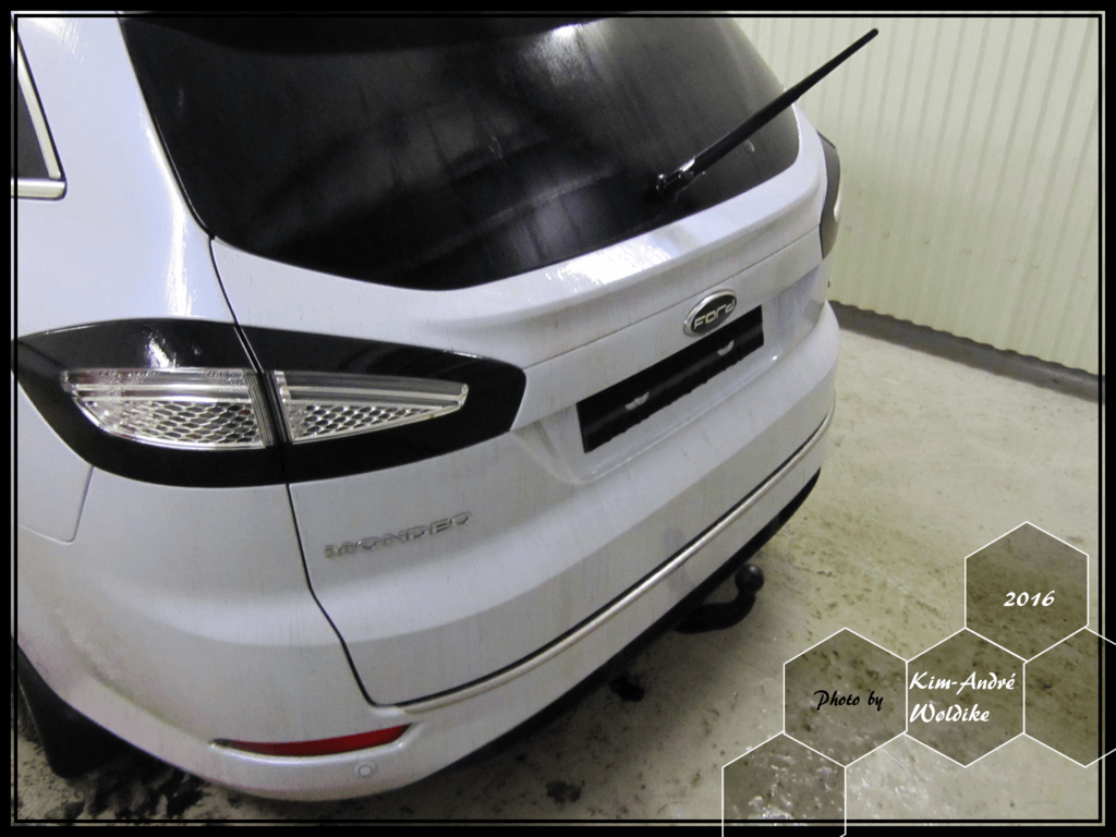

Alle jobber starter med en skikkelig DCN vask. Det gjør selvsagt også denne, men grunnet underkjølt regn dagen før jeg skulle begynne måtte bilen først deises. Ett tykt islag på omtrent 5mm dekket så si hele bilen.

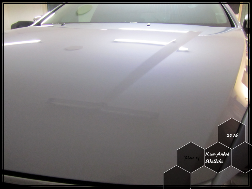

Når isen var fjernet møysommelig med varmt vann og plukking av stor flak tok jeg noen bilder for å vise hvor møkette "skomakerens sønn" egentlig var.

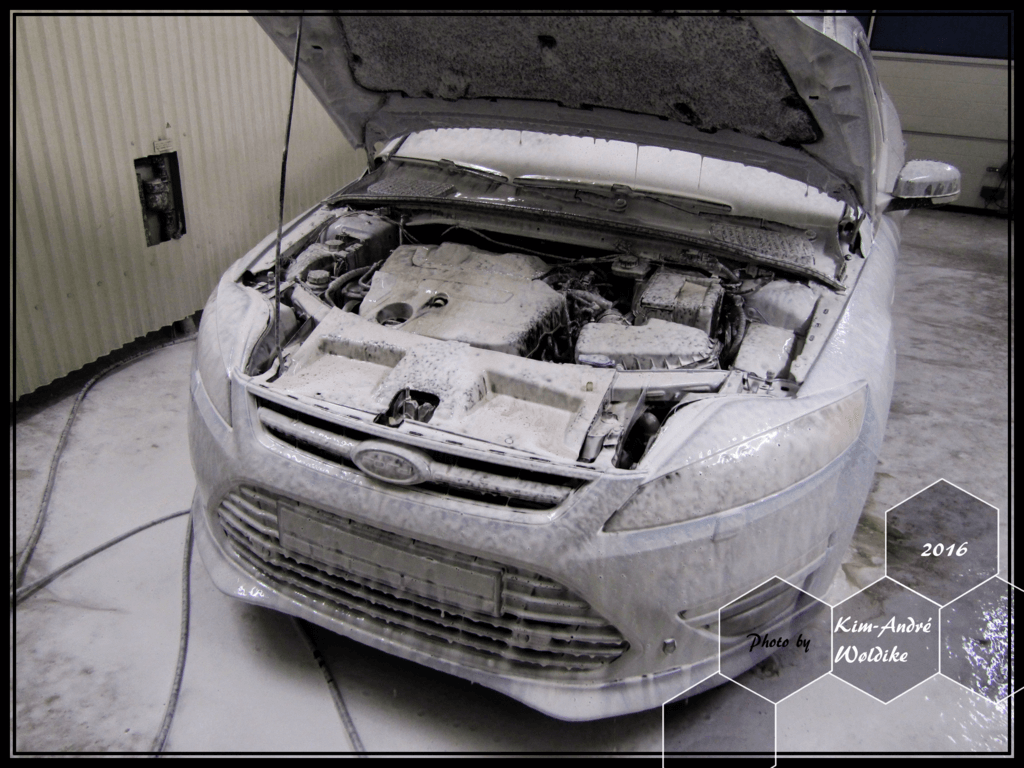

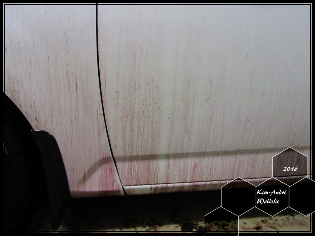

Så var det klart for litt kjemi. Chem-Tech sin Tartech ble spredd over hele bilen, med unntak av ruter. Denne ble toppet med Korrotech. Liker veldig godt at disse produktene kan legges oppå hverandre. Det sparer for det første mye tid, men det virker også som de fungerer langt bedre enn annen metall partikkel fjerner som legges på våt lakk. Blandingen fikk kose seg i omtrent 10 minutter. I mellomtiden fikk felgene en runde med Nerta sin wheelshine super. Som bildene viser så var det nokk av piggdekk støv og finn selv om det kun er 5 uker sist bilen fikk en runde med samme blandingen.

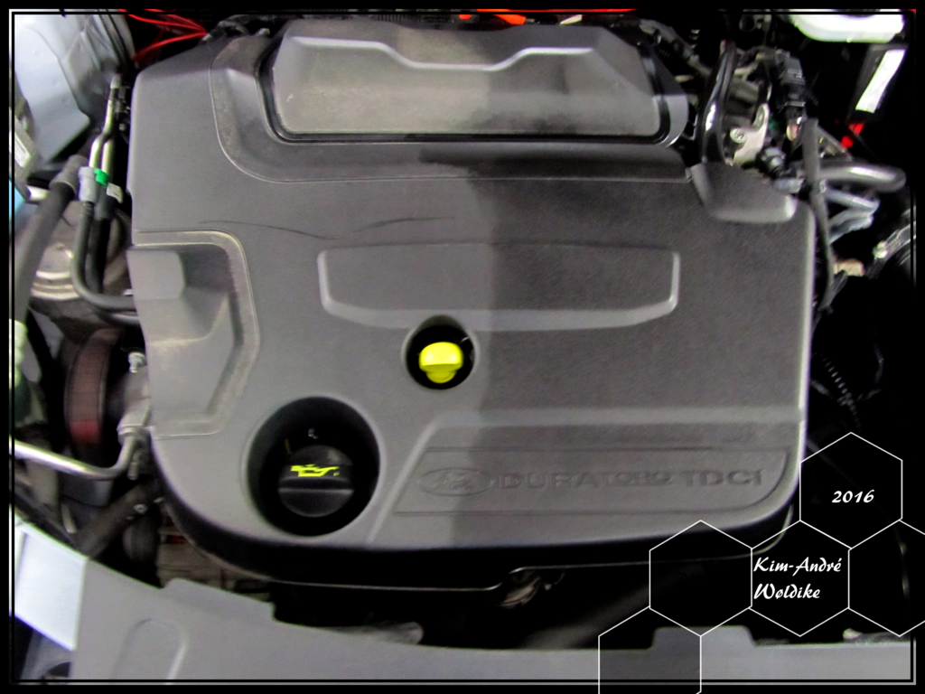

Det hele ble så toppet med ett lag Nerta Active Diamond. Motorrommet som fra før hadde fått Tartech fikk også en runde skum.

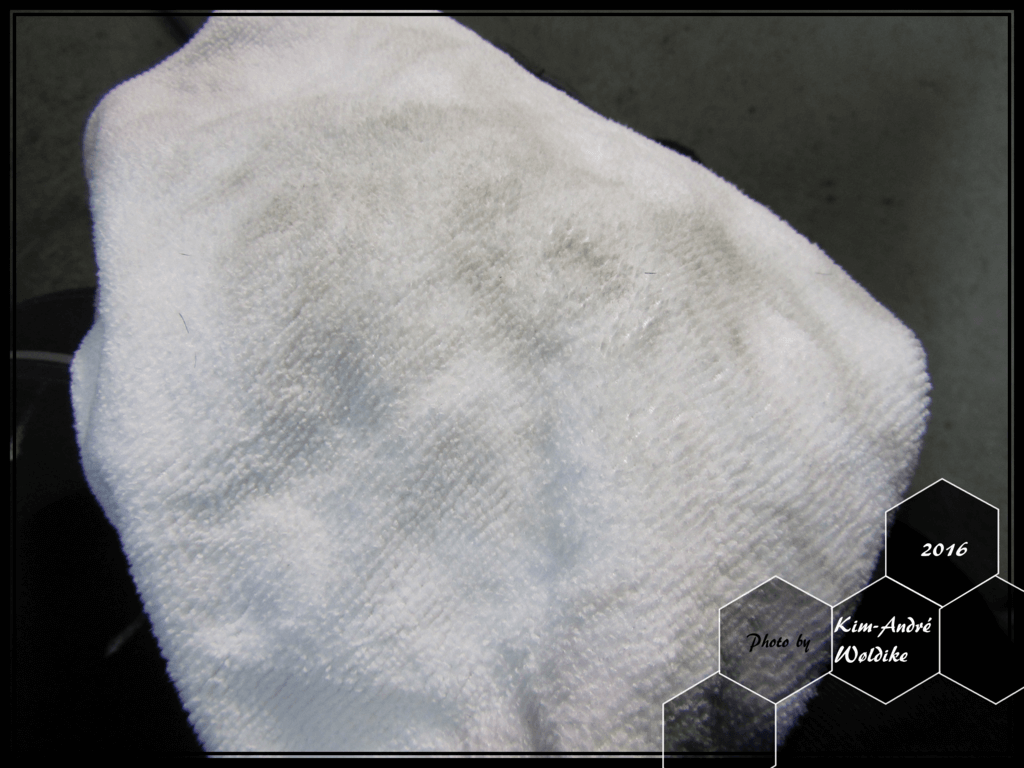

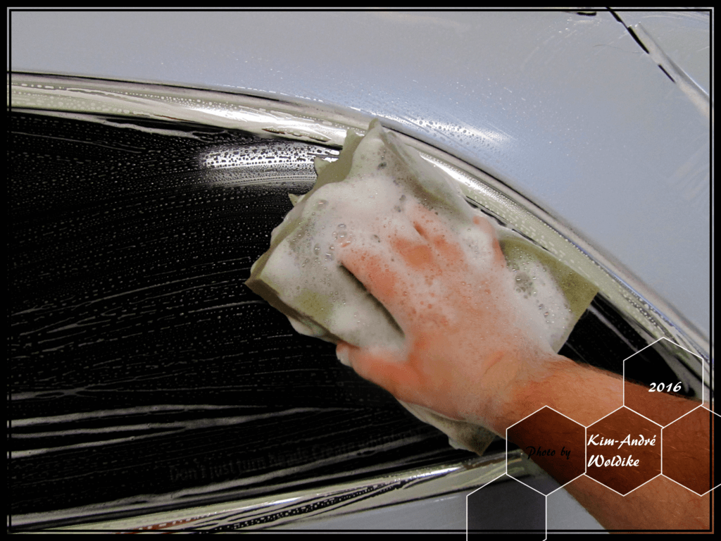

Etter spyling var det klart for håndvask. Bøtta ble skummet opp med Nerte Superresin polish red. Aner ikke hva svampen på bildet kalles. Men den er i hvertfall super effektiv. Også levert av Chem-Tech. Tørk ble gjort med mitt favoritt håndkle fra G-Tech

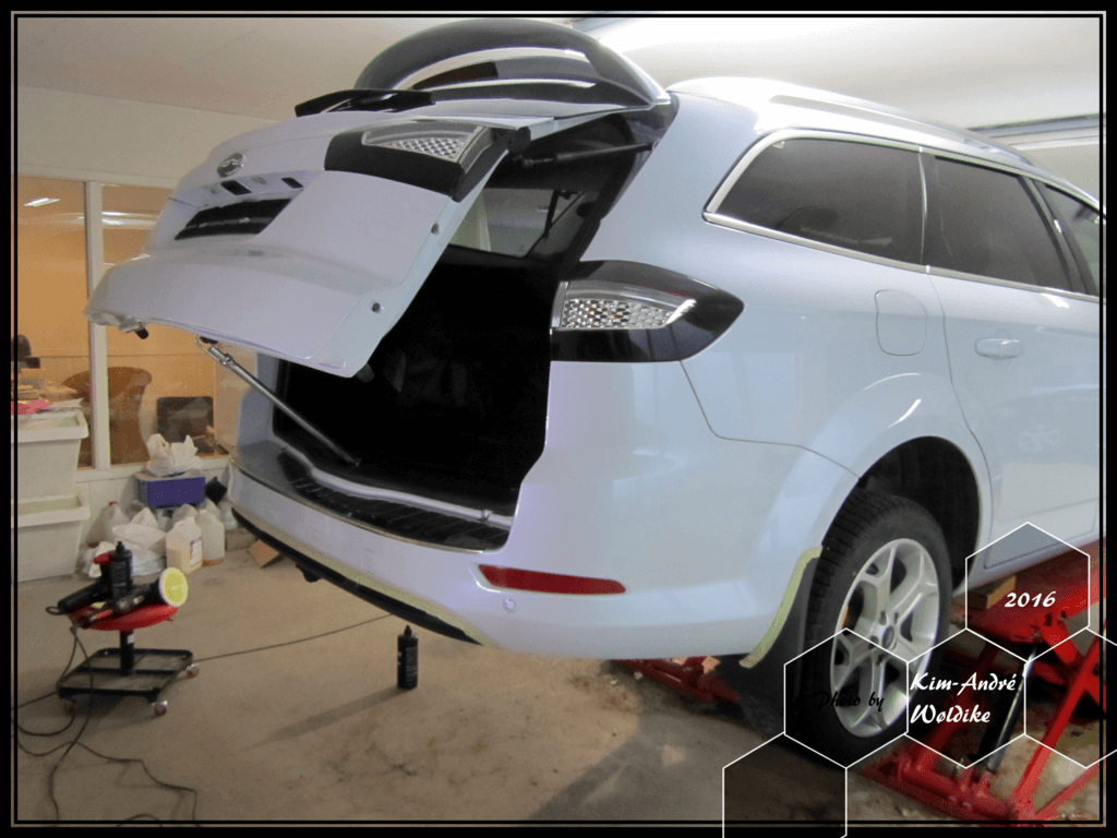

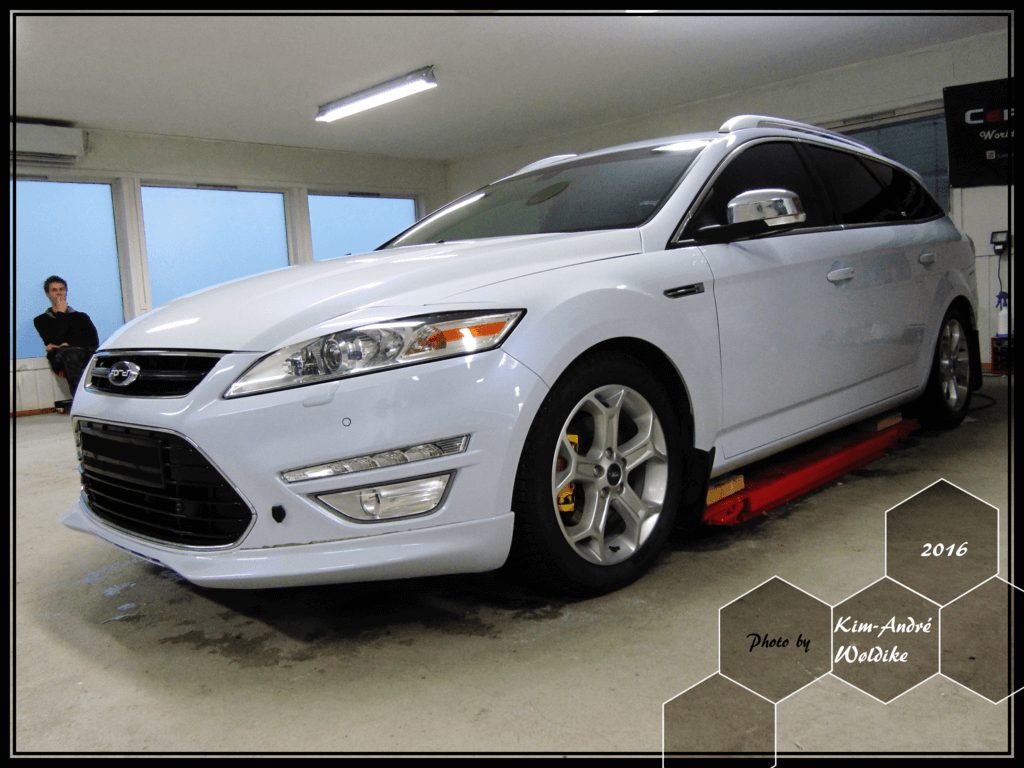

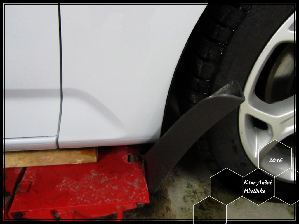

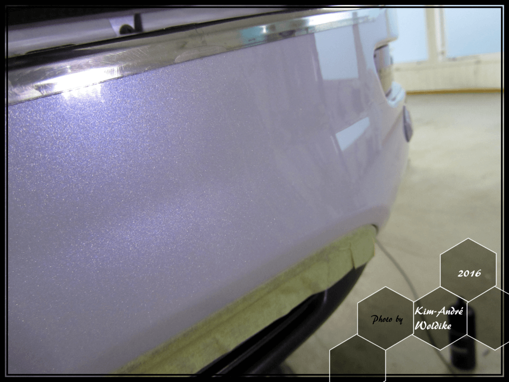

Tilbake i lokalet ble bilen rullet opp på bukken før skvettlapper og sparkelister på dørene ble fjernet for å få rengjort skikkelig. Bilen skal få påmonttert sideskjørt til våren, så jeg var spesielt spent på om lakken under skvettlappene som har sittet der siden den var ny fortsatt var inntakt. Noe den heldigvis var. Under ene terskellisten derrimot hadde bilen alt fått Mondeo sjuka med en liten rust prikk.

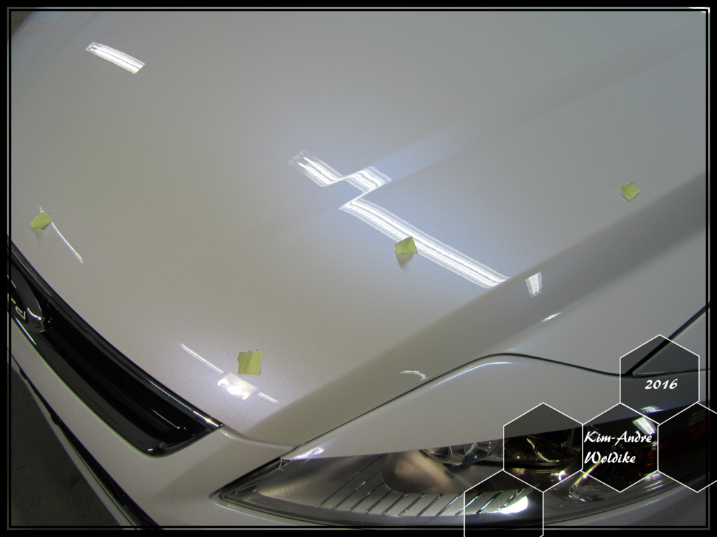

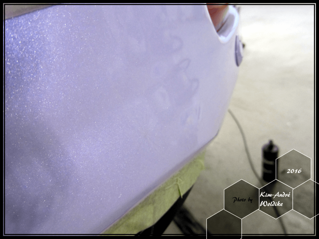

Siden planen var å fylle alt av steinsprut på bilen så ble det en liten inspeksjon runde med markering der det var behov for fylling. Tok kun bilde av panseret her, var der det var verst. Ellers var det stort sett snakk om ett par fyllinger per dør. Lakk dybde målingene viste relativt gode verdier til Ford å være, mellom 210 og 230um med unntak av panseret som jeg viste var omlakkert. Det er vel derrimot å forvente at denne har noe tykkere lakk enn "normalen" siden den har ett ekstra sjikt med lakk i forhold til normal metallic lakk.

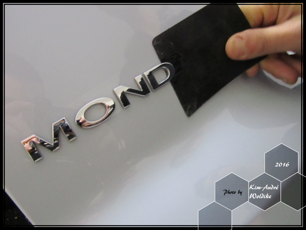

En nødvendig debadging måtte til. Går ikke an å ha slike merker på bilen når en er detailer. Ble seende mye cleanere og penere ut

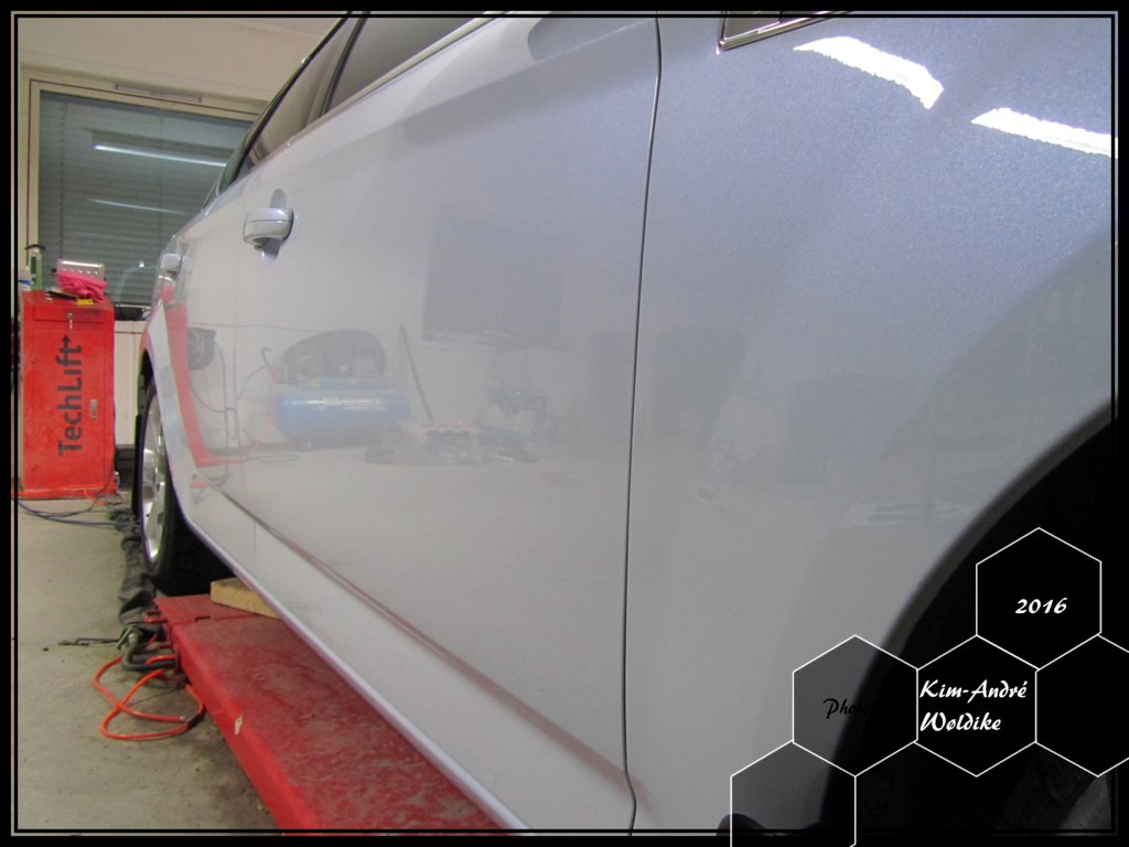

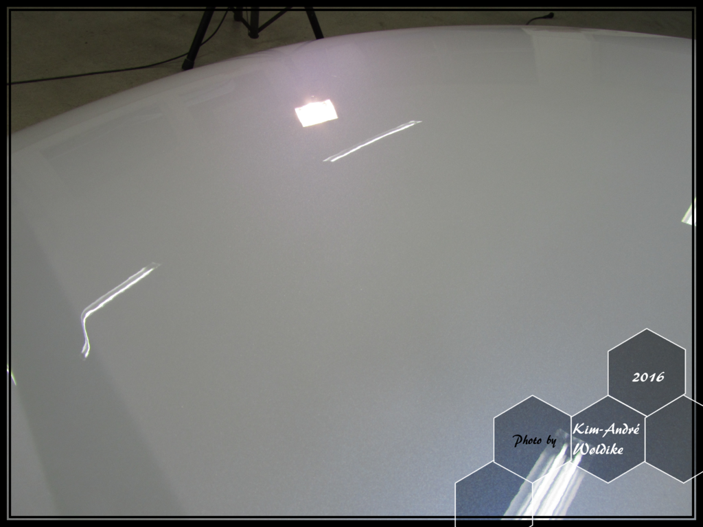

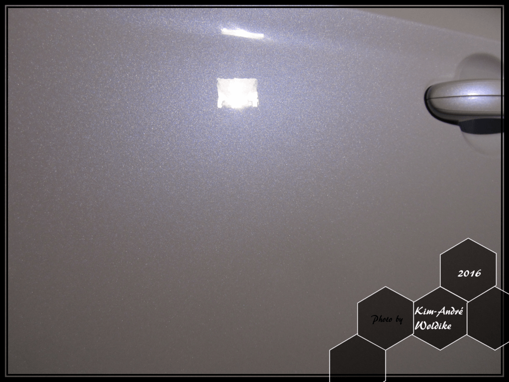

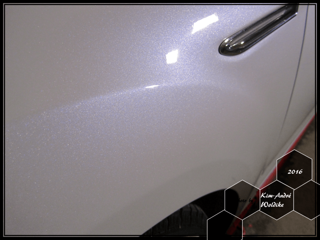

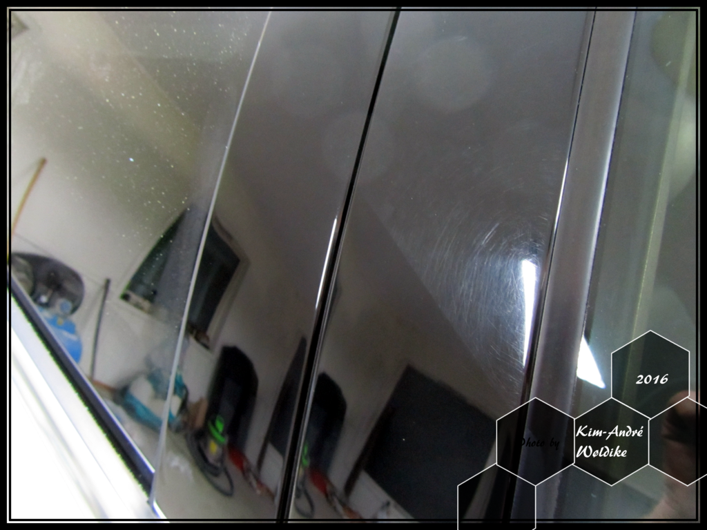

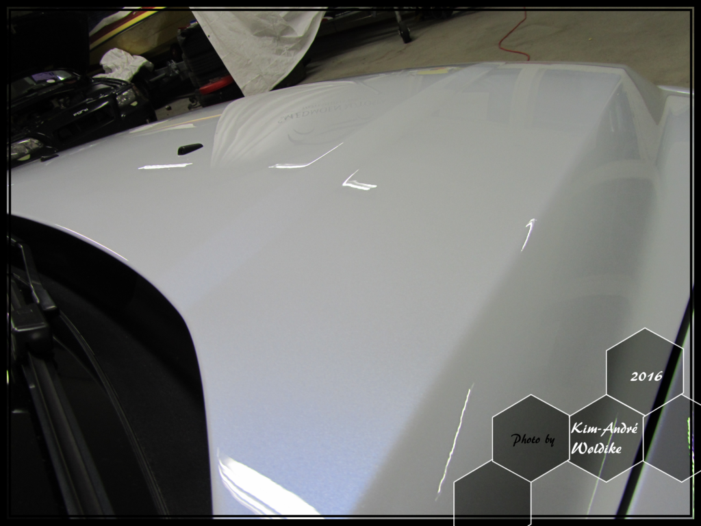

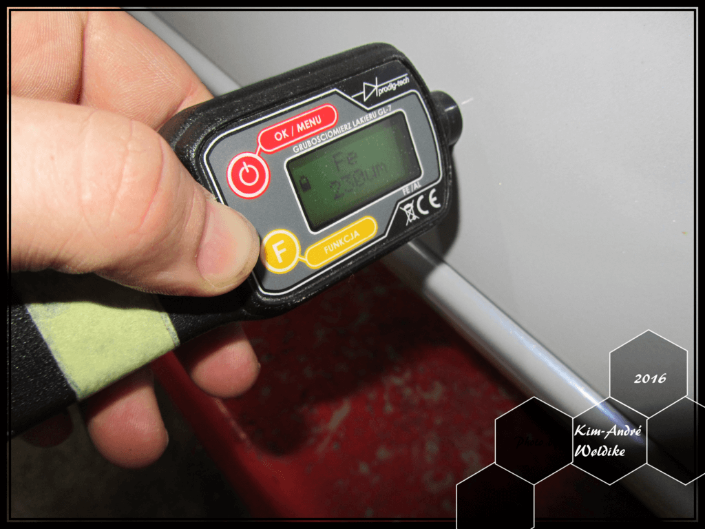

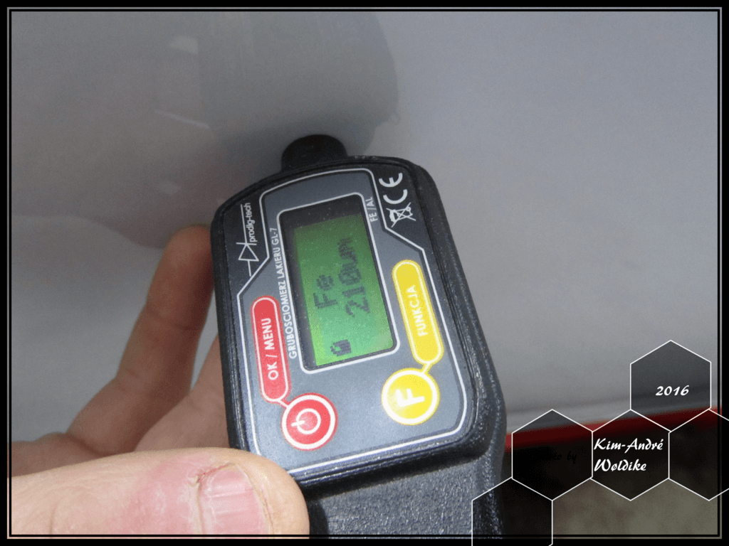

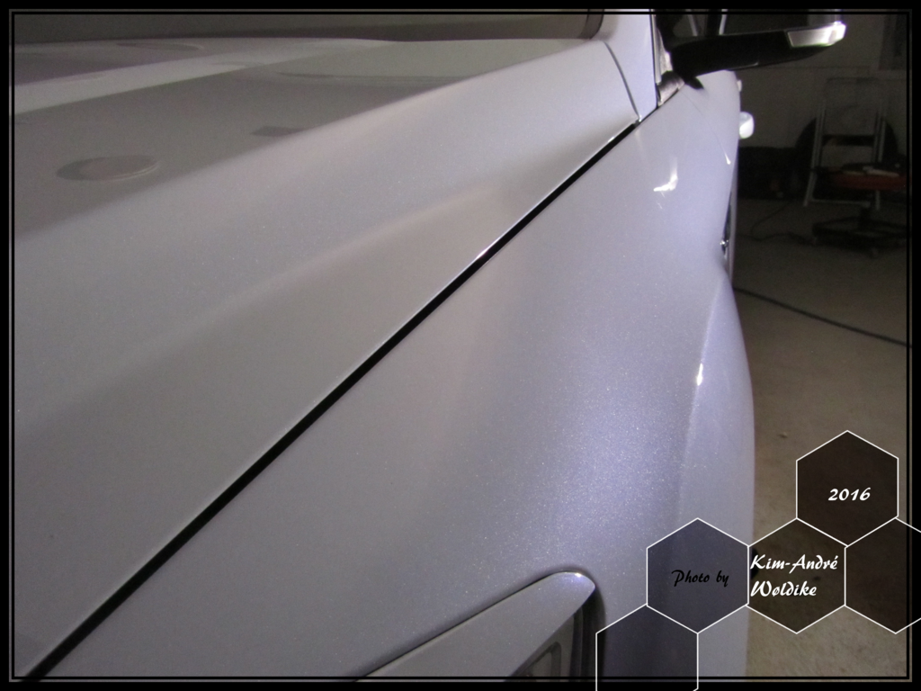

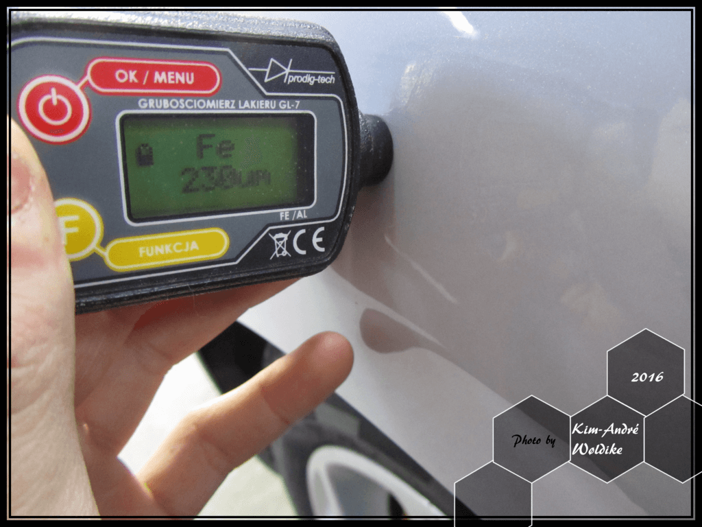

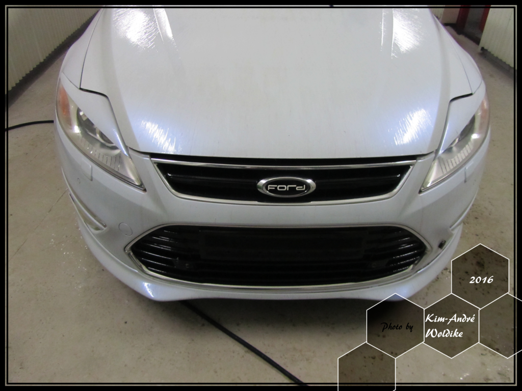

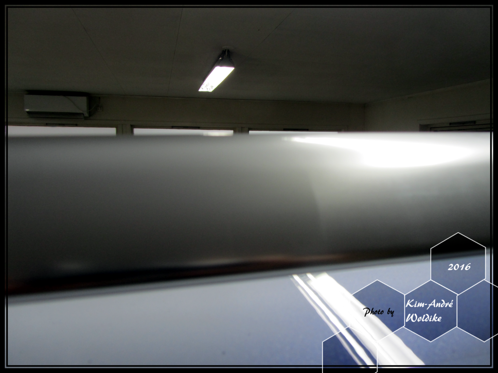

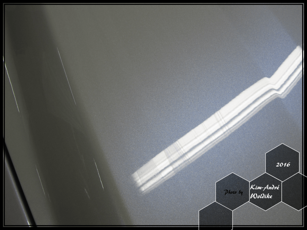

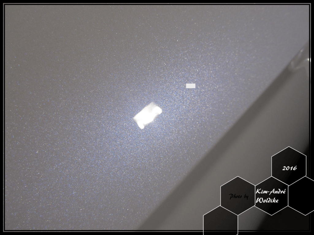

Så over til noen få tilstandsbilder. Jeg måtte rask innse at med det kamera utstyret jeg har, den foto kunnskapen jeg har, samt en hvit lakk med masser av pigmenter i gjorde det tilnærmet umulig å ta tilstandsbilder. Dette er de beste. Og de lyver, den var lang verre enn bildene viser.

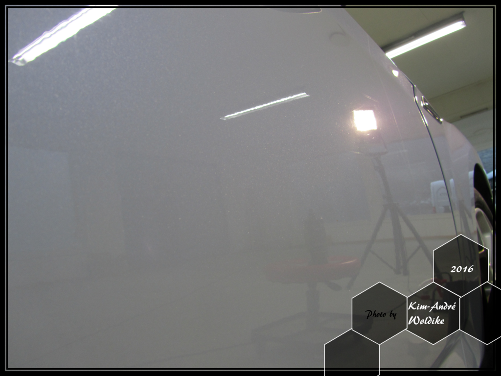

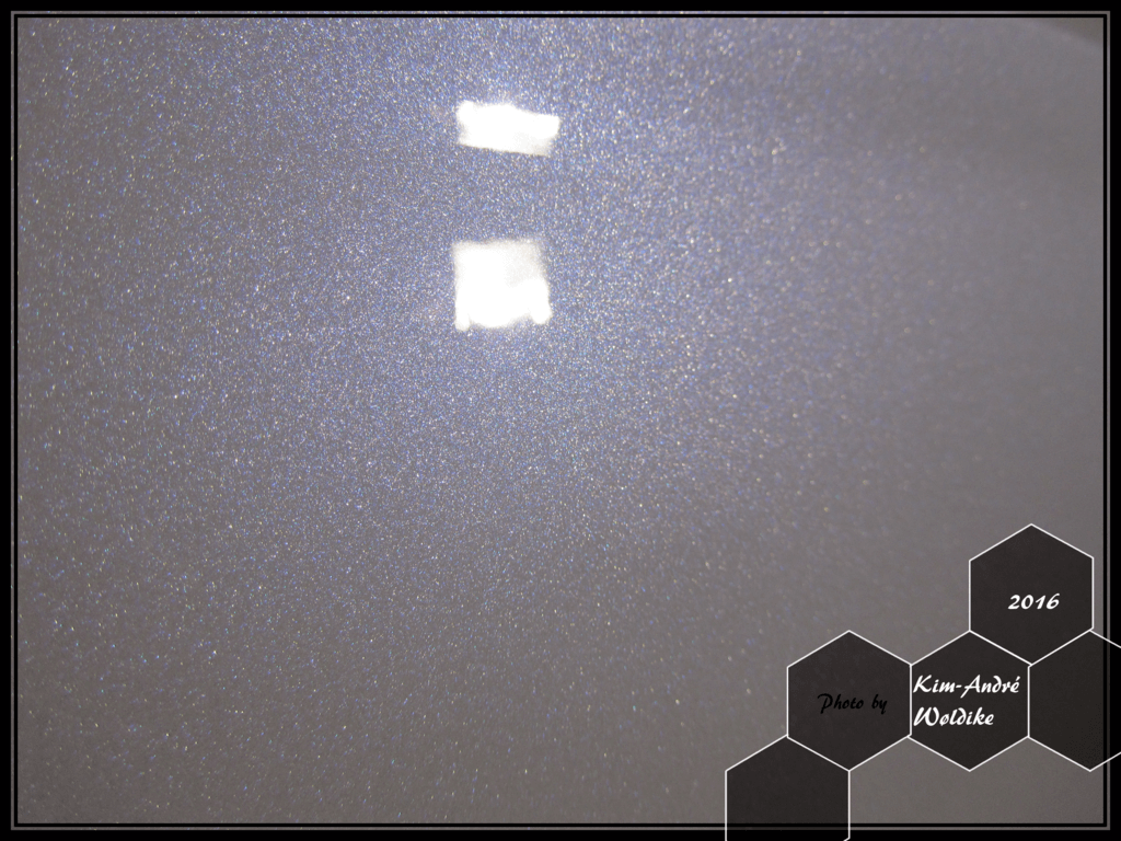

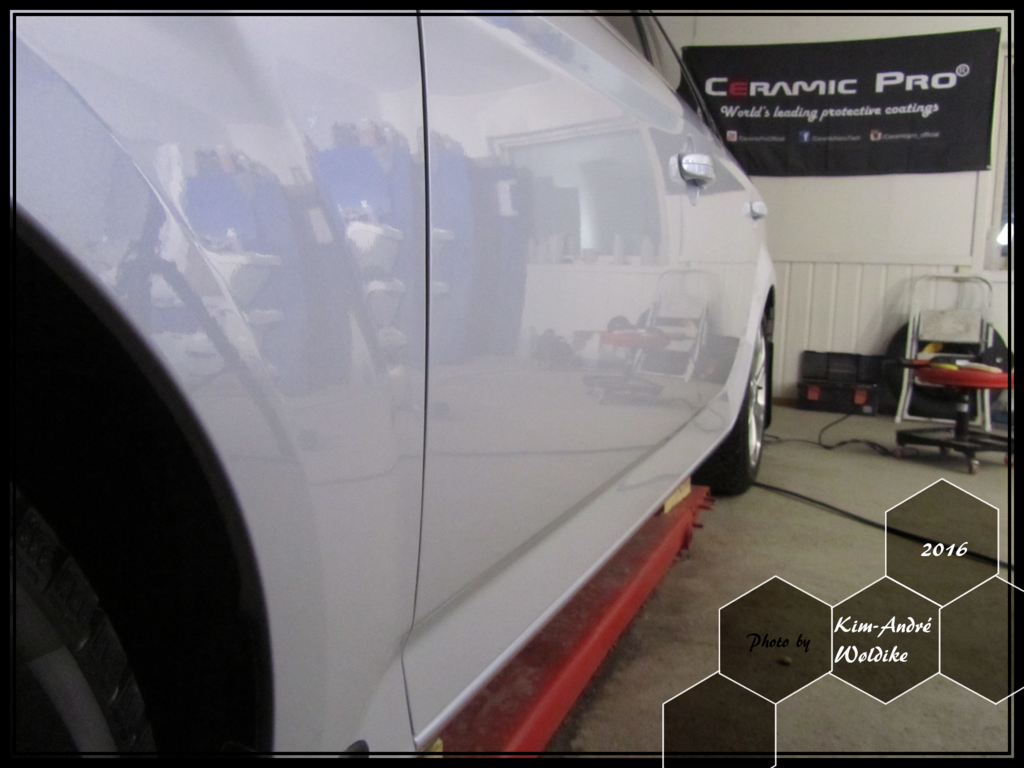

Når det gjelder combo testing på denne så har jeg polert den en gang tidligere med Menzerna fg400 og gul Uber pute etterfulgt av Menzerna fg2500 med grønn pute. Jeg viste derfor hva denne komboen kunne utrette. For å teste noe annet ble det kjørt ett forsøk med Etalon Et 1010. Det ville jo tross alt vært moro å ta hele bilen med produkter fra Alien Autospa. Testen ble kjørt på microfiber pad. Dessverre måtte den gi tapt mot det jeg opplever stort sett alltid er vinneren for tiden. Angel Wax sin Resurrection. Også denne på microfiber pute på Rupes 21. Plast detaljer ble kjørt med samme polish men på ullpute fra Remitech.
Jeg har ikke til vane og telle pass, men jeg tipper det ble omtrent 6 pass. Sprer på 1. Kjører opp til 4,5 uten alt for mye press før jeg avslutter igjen med ett pass på 2. Flere av panelene ble grovkjørt flere runder for å få det ripefritt.
Angel Wac Resurrection avsluttet veldig fint på denne lakken. Her er det ikke kjørt wipdown enda.

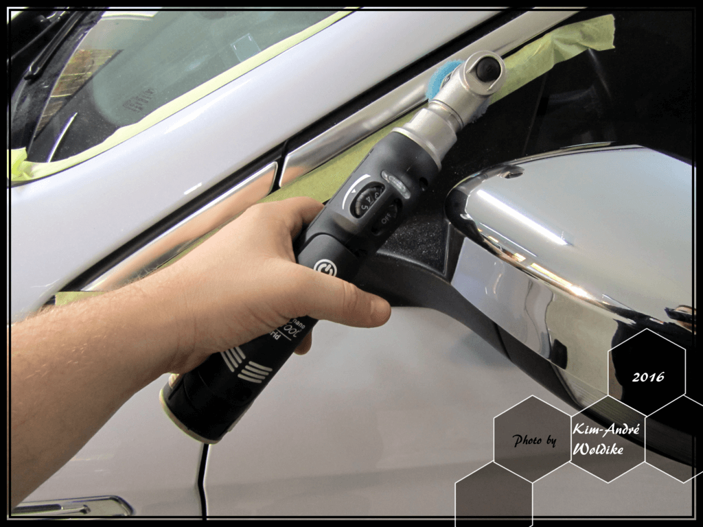

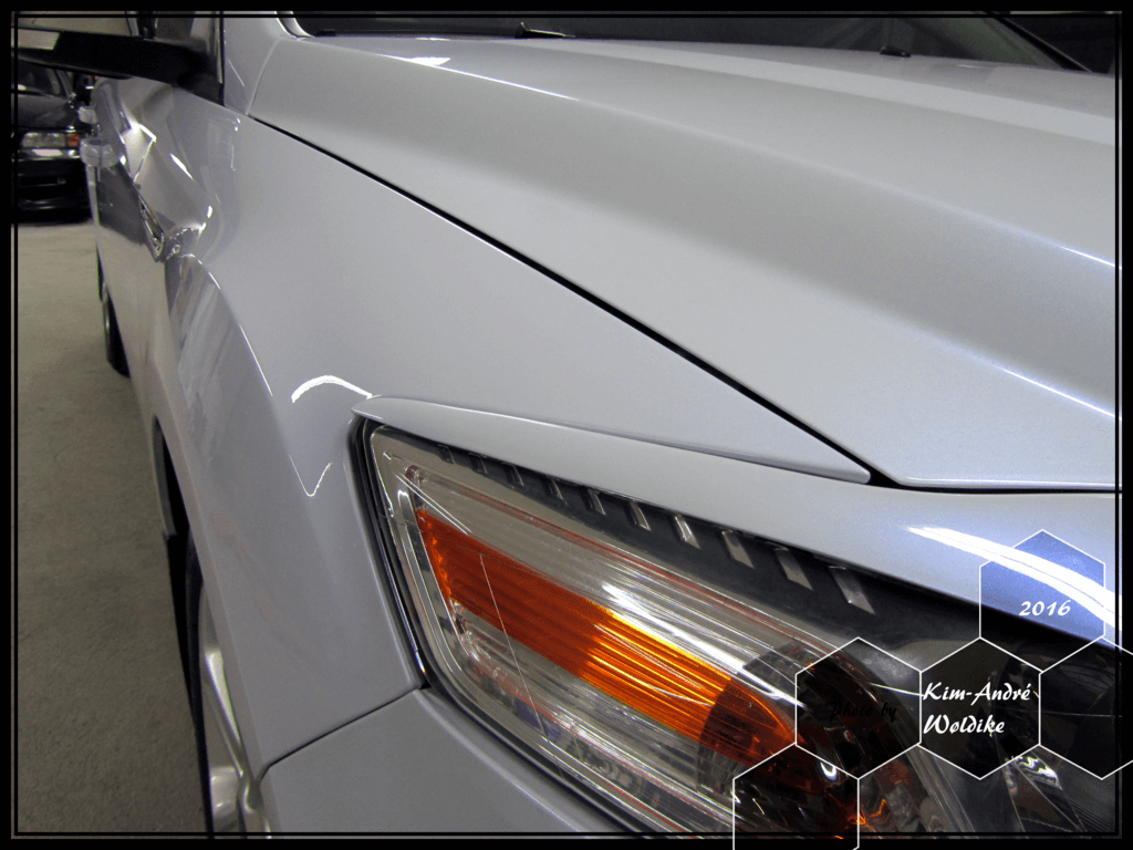

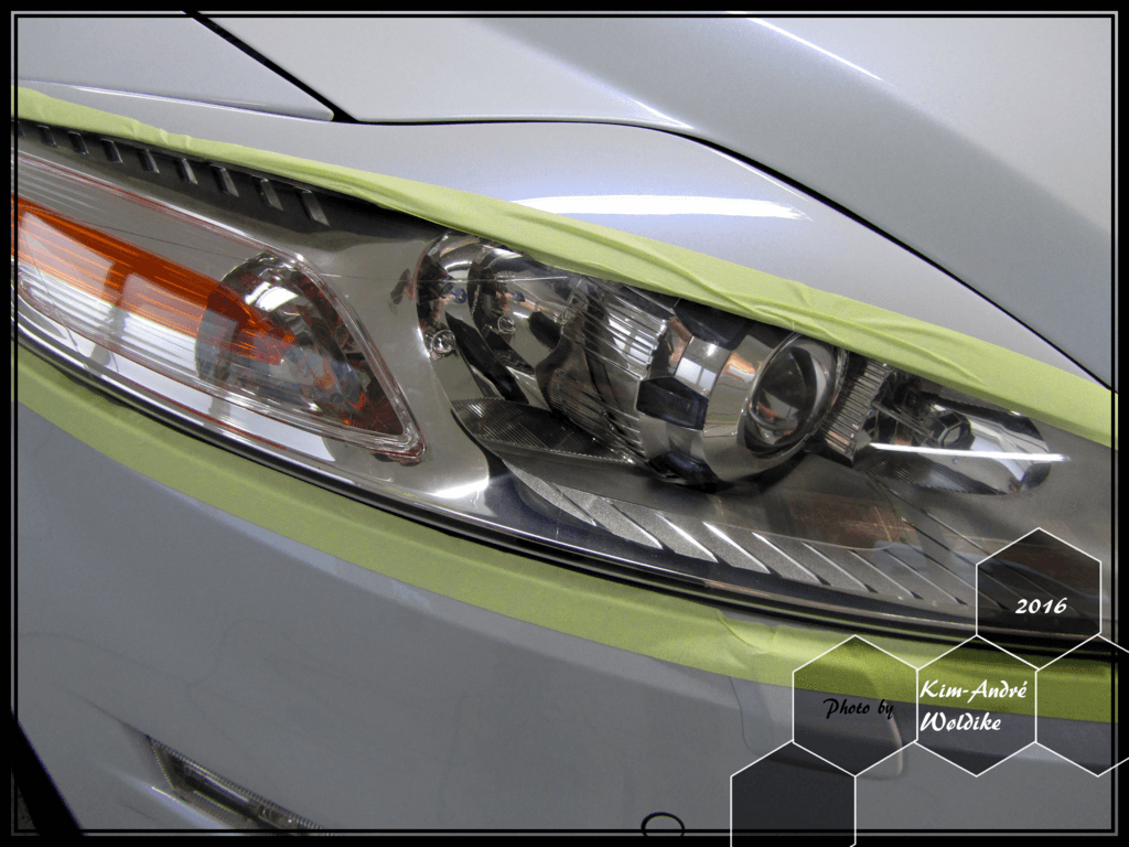

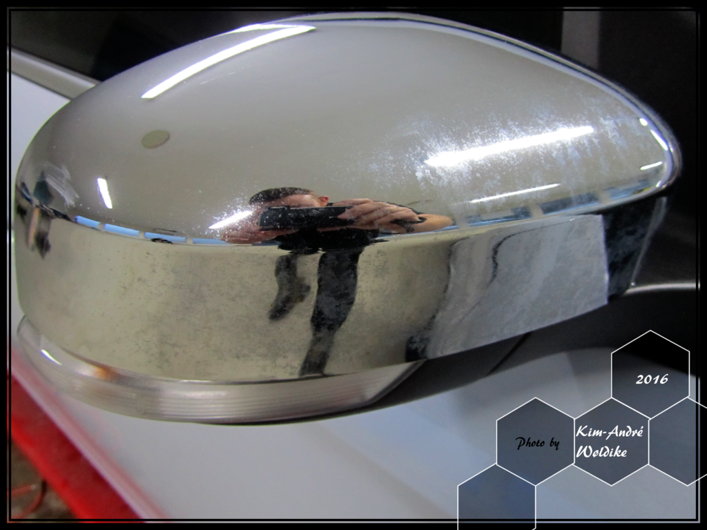

Fortsette videre rundt bilen med grovkjøring med tar først en runde på pianolakken og chrome speilene. Her var det mulig å få noen 50/50 biler. Både speil og pianolakk er kjørt med Angel Wax Regenerate. Pianolakk med Gul Uber pute og speil med Orange Uber pute.
Grovkjøring fortsetter. Bjarte får lov å være med på ett bilde siden han tar det å ikke være "sjefen" i dag så bra

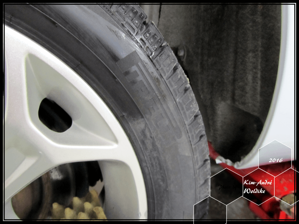

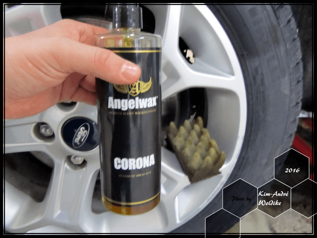

Dekk sidene og skvettlapper ble behandlet med Angel Wac Corrona. Skvettlappene kunne fått coating, men siden disse forsvinner i mars når sideskjørtene og baksjørt kommer på ble det valgt å legge vanlig plast fornyer på disse. Corrona gir for øvrig fantastisk fine dekksider.

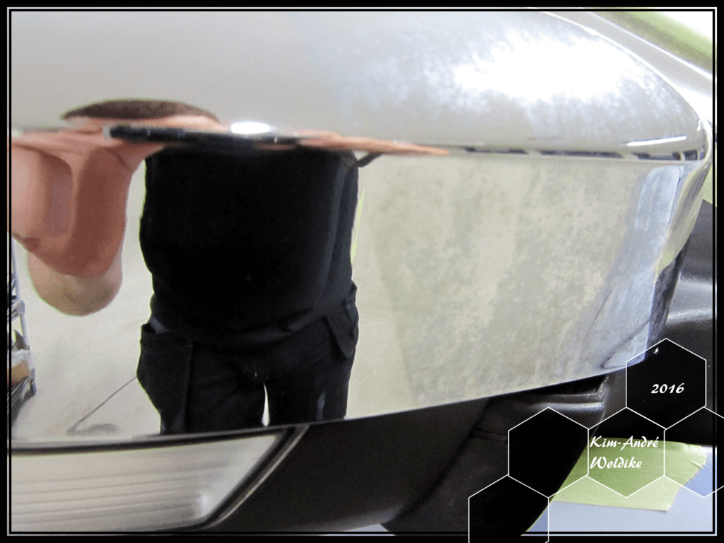

Detalt arbeidet fortsette. Krom listene hadde tydelige merker etter å ha blitt vasket mye med Ative Diamond. Denne er veldig hard mot krom men også super effektiv. Så det er vel prisen og betale. Kjekt er det i hvertfall med mini maskin "tannbørste" for å polere sånt. Blå Rupes pute med Ressurection var resepten både på listene og på tak railsen. Tok også en kjapp runde på lyktene for å være sikker på at coatingen skulle få god vedheft.
Fin steget på denne ble for øvrig kjørt med Gul Rupes pute og Angel Wax sin Redemption. Avsluttet med Ipa, selv om dette egentlig ikke skal være nødvendig før en legger primer.

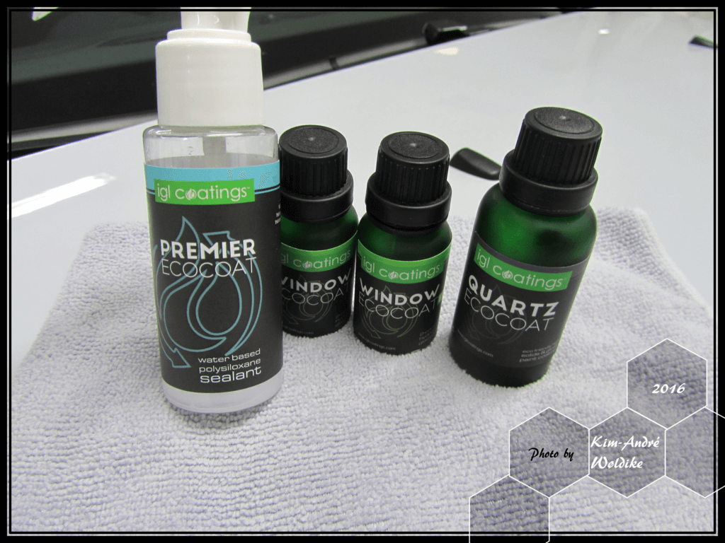

Så var det klart for stjernen i denne tråden. IGL Coating med den kjekke tillegegenskapen og være miljøvennelig.

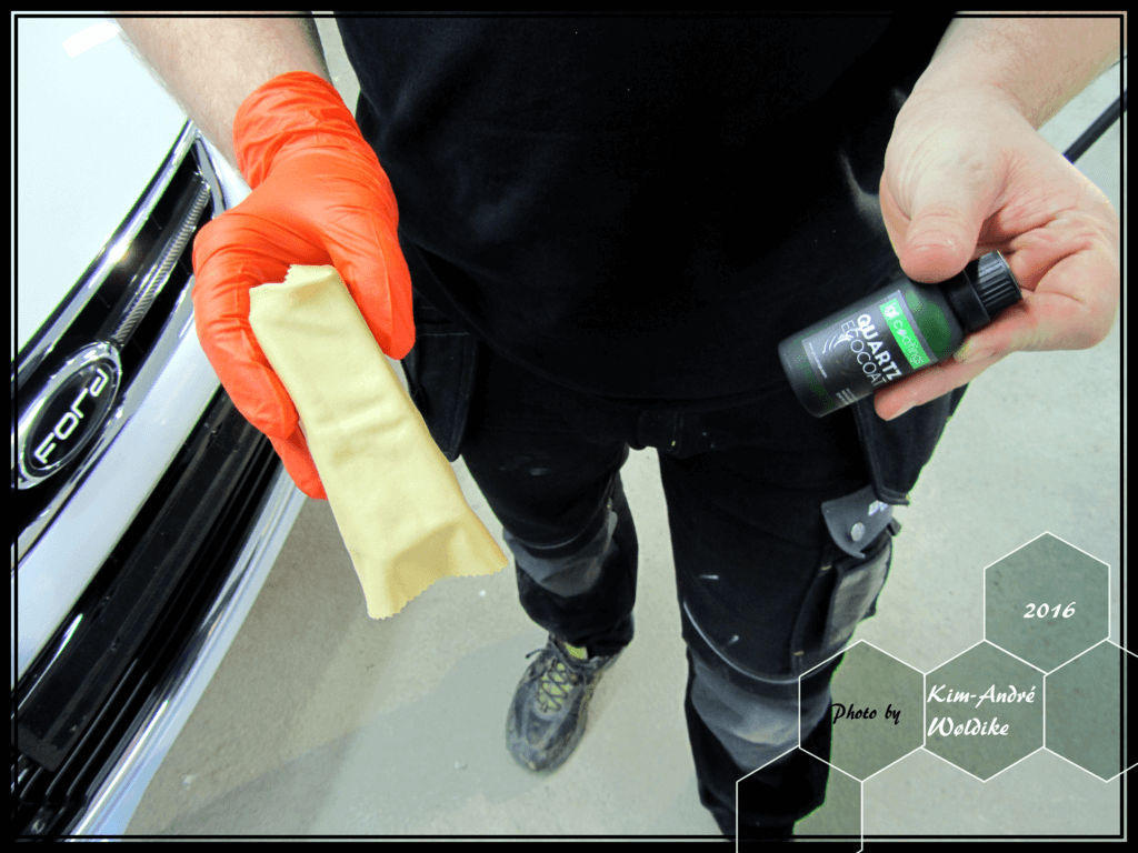

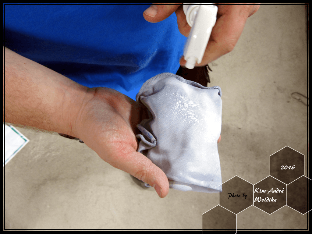

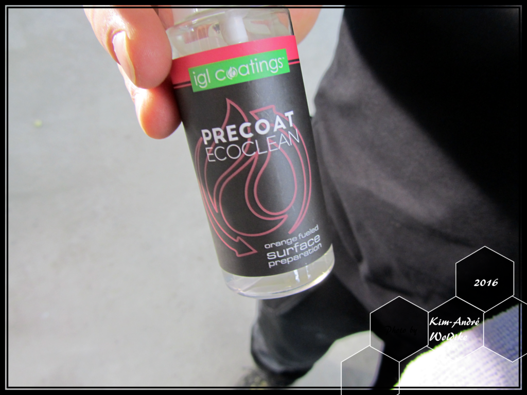

Primeren til IGL heter Precoat og er en spray coat som kun gnis utover. Hans Audun anbefalte å begynne på panseret og spre rett på panelet for å få mettet kluten for så å fortsette med å spraye rett i kluten. Primeren var svært lett å legge. Luktet ingenting og etterla seg ett svært lovende blankt ressultat.

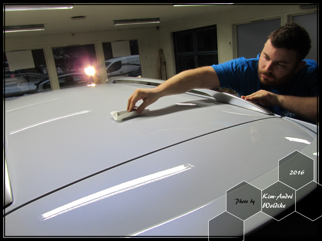

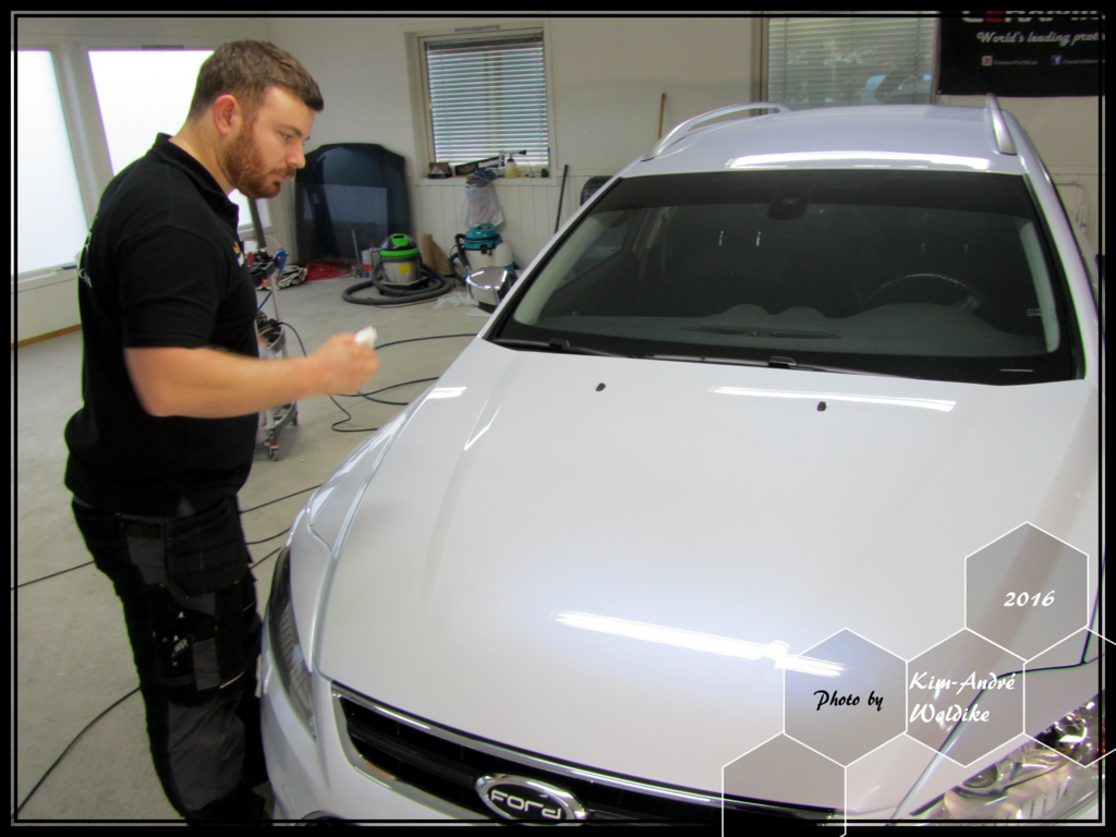

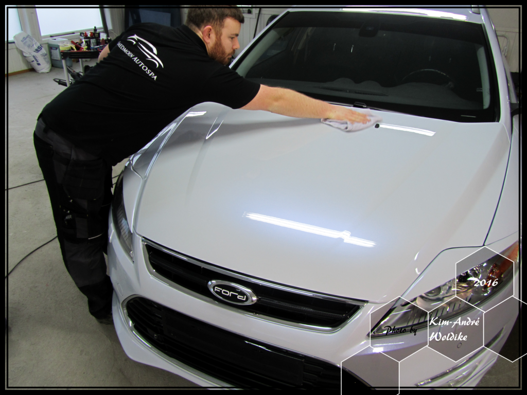

Så til det som var mest spennende, selve coatingen. Denne skal påføres med aplicatoren som følger med i pakken. Her går det dessverre litt galt. Coatingen jeg har mottatt har begynt og halvveis herde i flasken. Den kommer ut som ett seig lim.

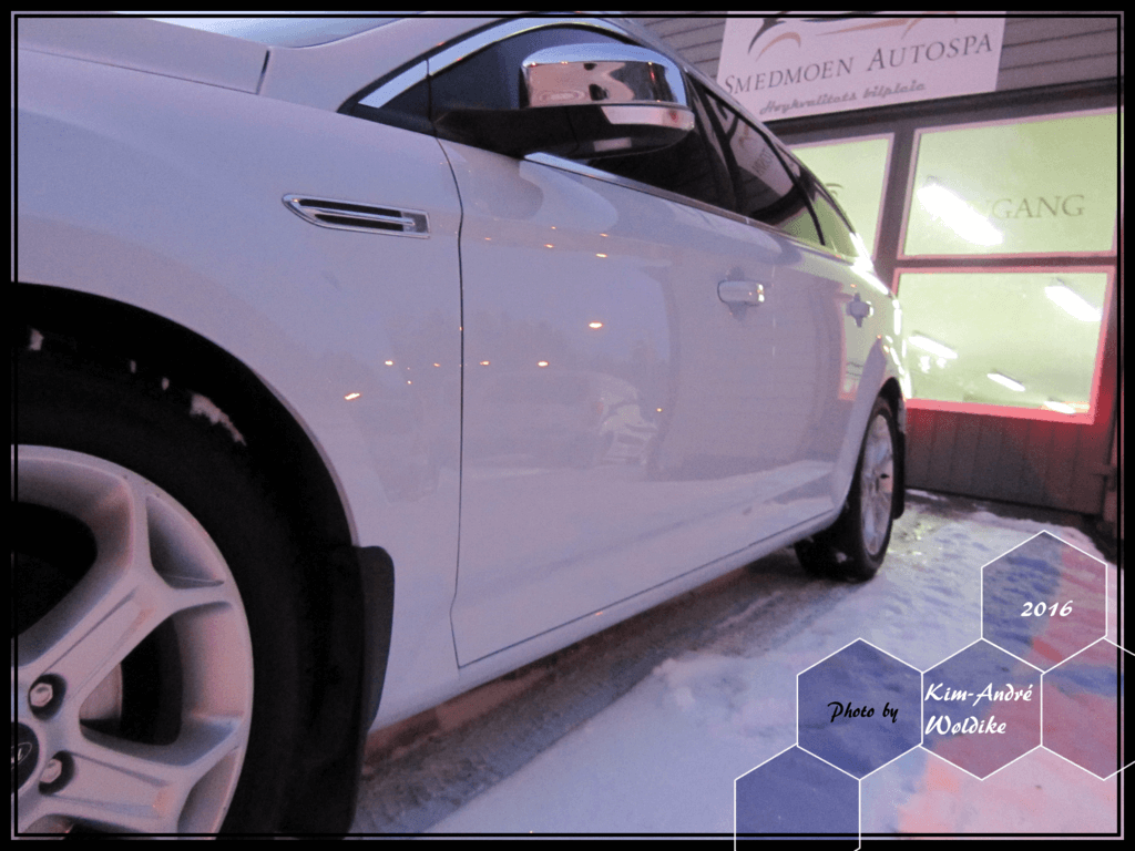

Klokken er nå 12:30 på fredag og jeg har tatt meg fri fra det som er min egentlige jobb i to dager for å holde på med dette. Jeg har kun en bil, og denne må være klar til mandag morgen når jeg trenger den på jobb. En halvdesperat telefon ned til Hans Audun hos Alien Autospa gir kun en mulig løsning om jeg skal få bilen klar til mandag. Det må bli en Oslo tur for å hente en ny flaske. Jeg blir sendt ned til Johnny Kjølås hos OPT bilpleie, en person jeg for øvrig er svært glad jeg fikk muligheten for å stifte bekjentskap med.
Det er fortsatt bare ett problem. Jeg har ingen bil. Forden har jo tros alt allerede fått over 20 arbeidstimer, så det er uaktuelt å kjøre den. Løsningen blir å låne en bruktbil hos forhandleren under oss. Så småstresset reiser en bonde til byen i denne flotte doningen.

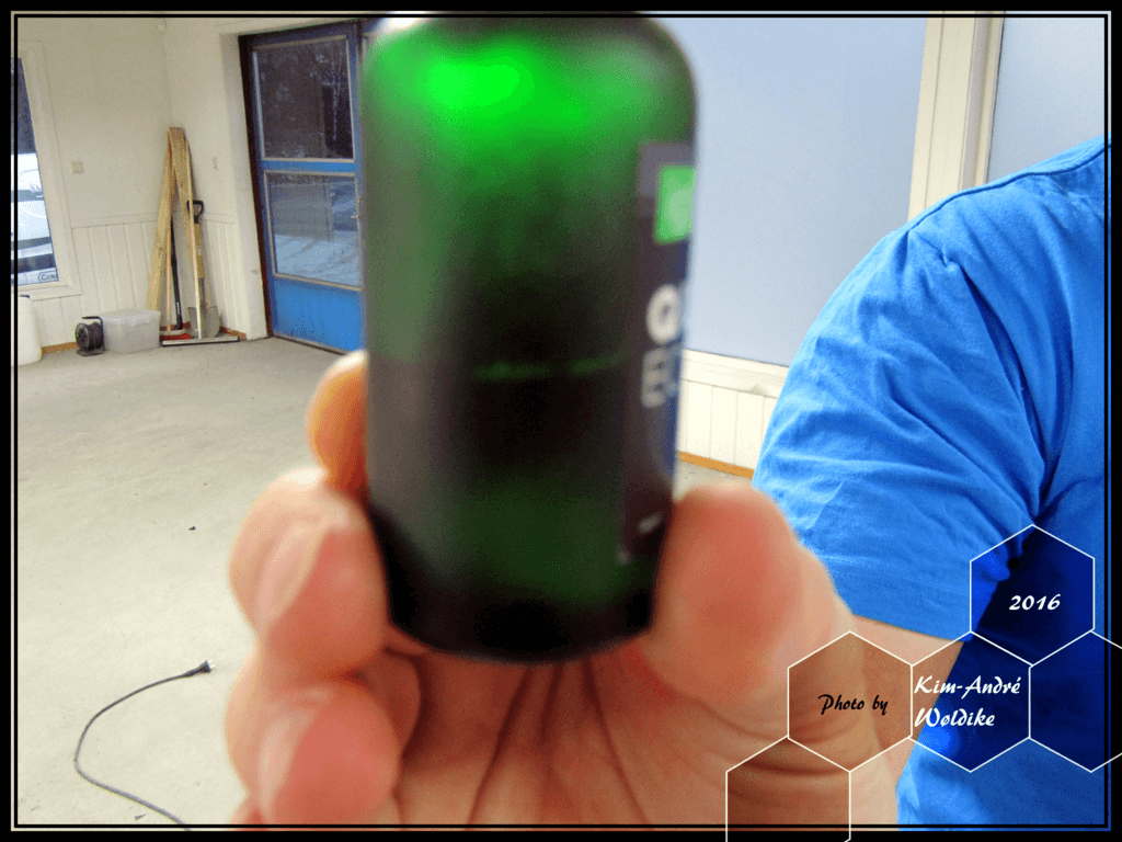

Som plaster på såret reiser jeg i tilegg hjem fra Johnny med IGL ecocoat Window ruteforsegling som jeg kommer til litt senere.
Lørdag morgen starter jeg på igjen med legging av coating. Bjarte følger spent med, han er noe overtrøtt i dag tror jeg

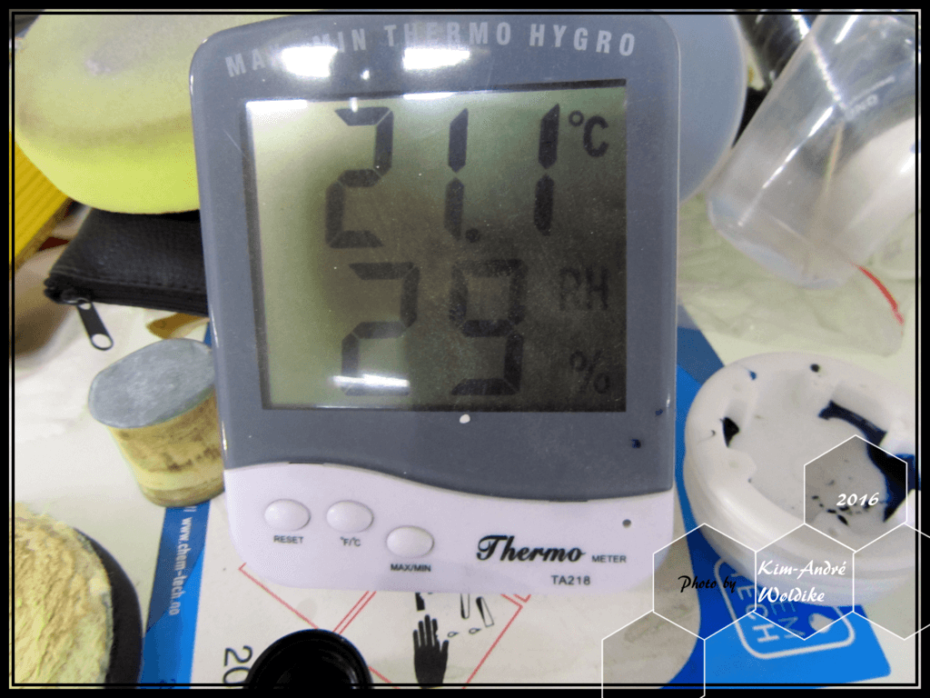

Coatingen legges ved 21 grader i 30% luftfuktighet. Noen som skal være helt perfekt i henhold til bruksanvisning. Selve produktet er super enkelt å legge. Selv for en som ikke har all verden med erfaring fra coating fra før. Den lukter ikke noe og det er en befrielse å kunne legge coating uten maske slik jeg er vant med. Strent tatt skal det heller ikke være nødvendig å bruke hansker, så de er mer en vane enn en nødvendighet. Produktet legges med aplikator og buffes av etter 10 minutter. Buffingen går veldig lett med unntak av der den ble liggende nærmere 15 min. Da er den litt stickey. Jeg glemte tiden.

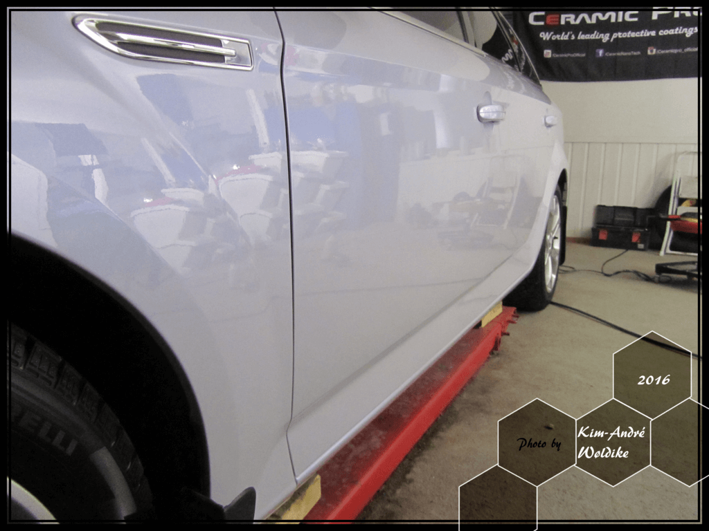

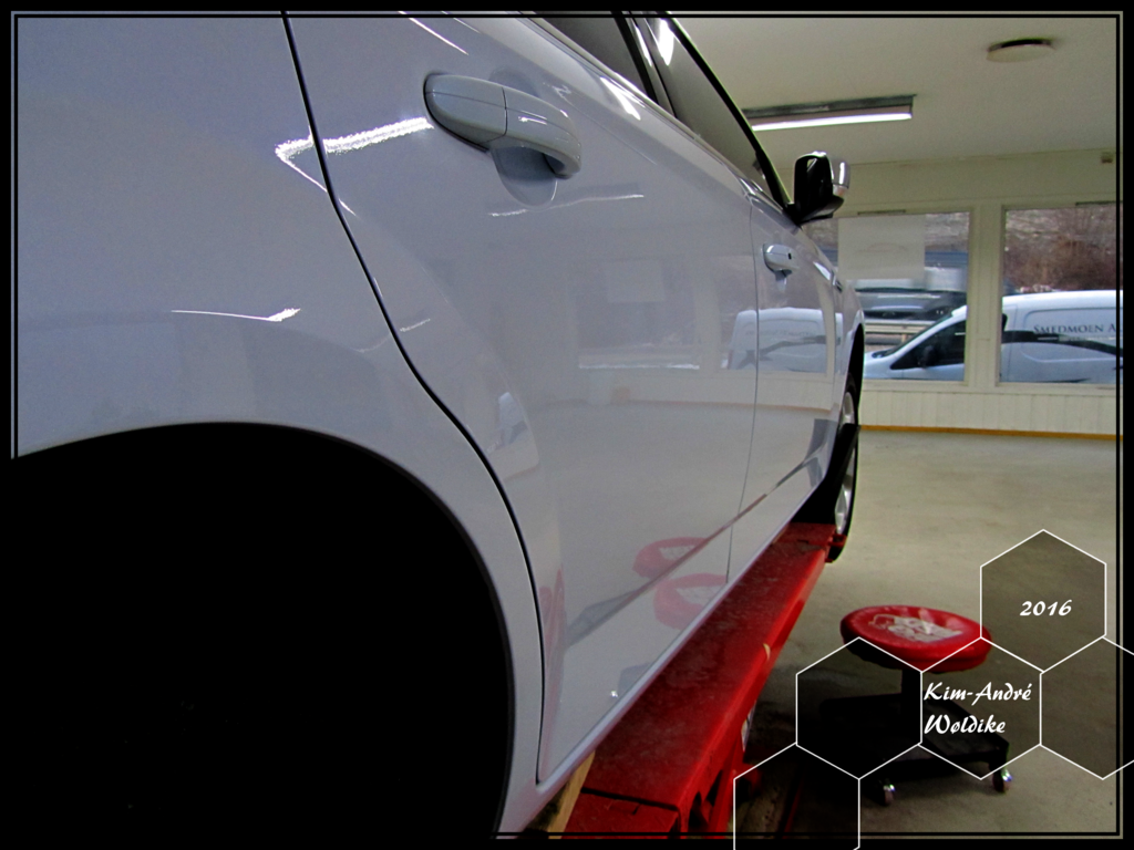

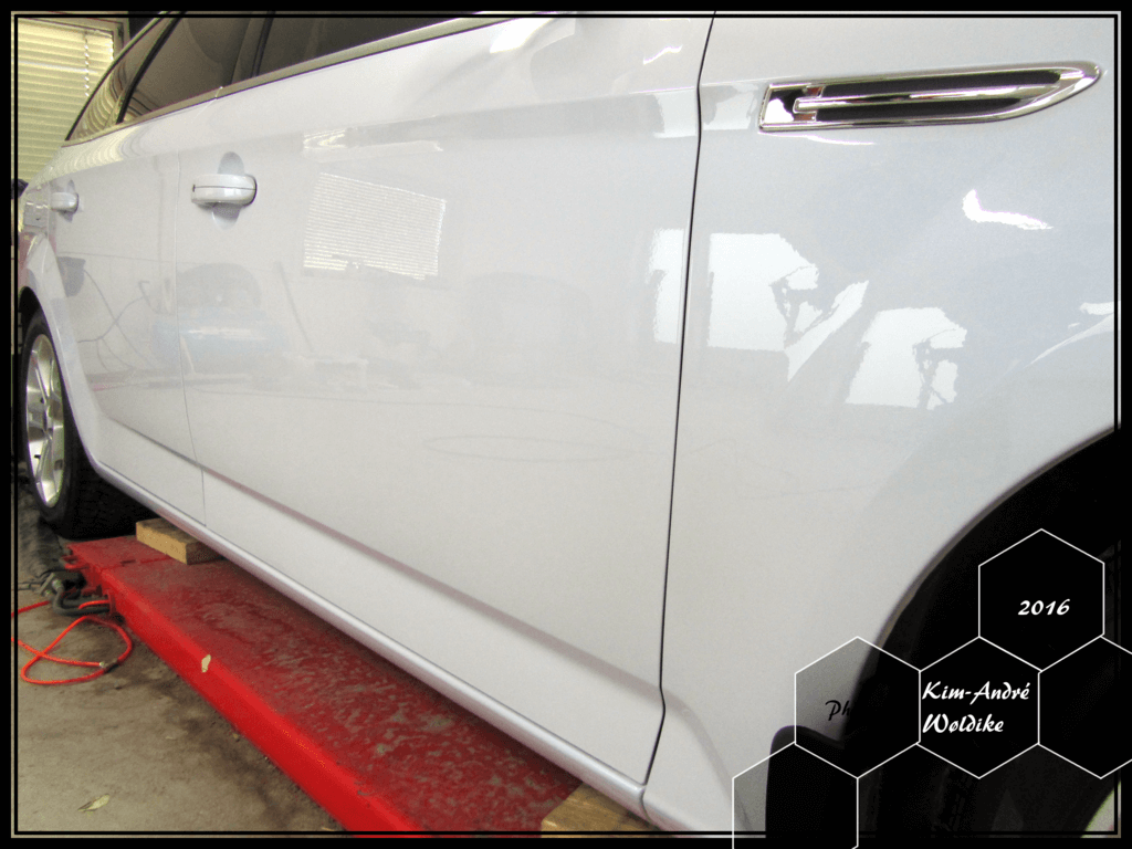

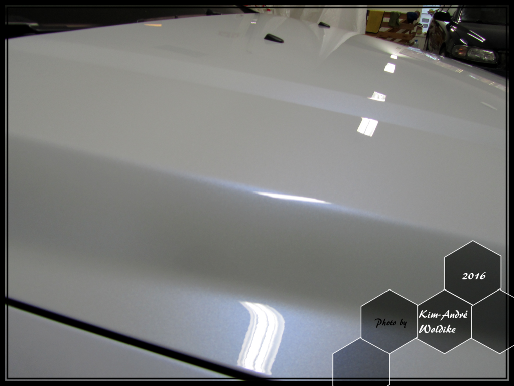

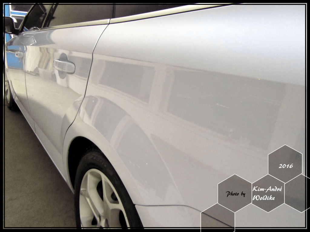

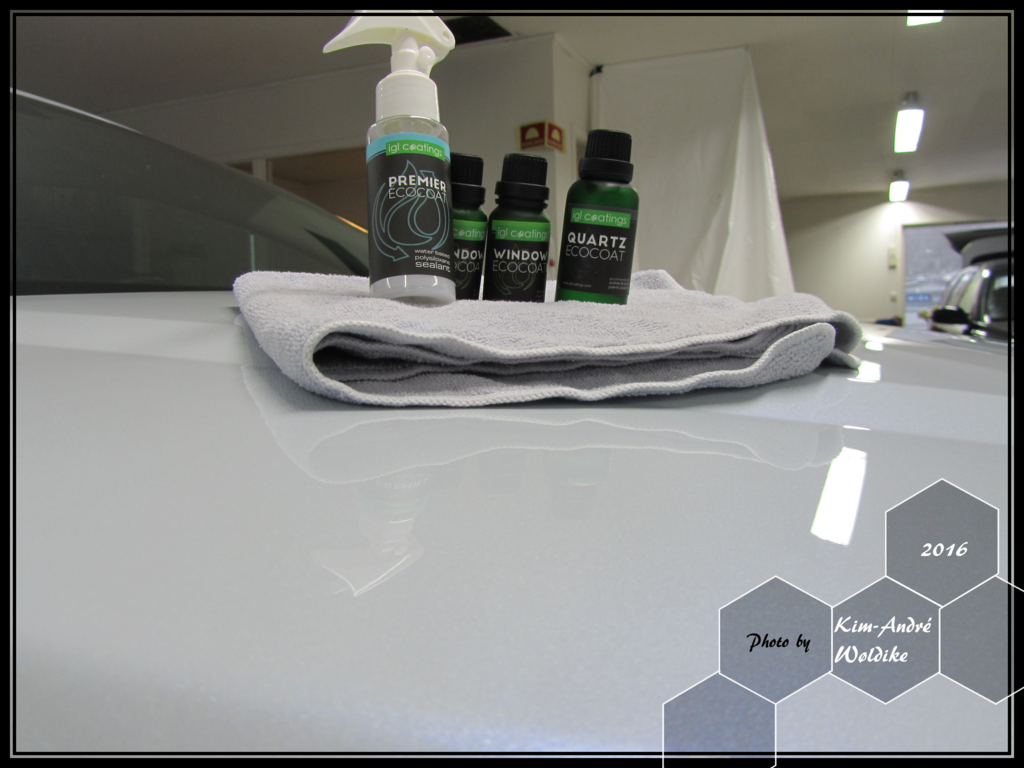

Resultatet blir speilblankt, selv på hvit bil. Jeg oppfatter også produktet som drøyt i bruk. Mondeo er en relativt stor bil og jeg brukte under halve flasken. Og da er alt behandlet. Også plast, lykter og chrome.
I utgangspunket skulle en kunne legge top coat etter ett par timer men denne ventet jeg med til søndag. Jeg setter i stede i gang med interiøret.

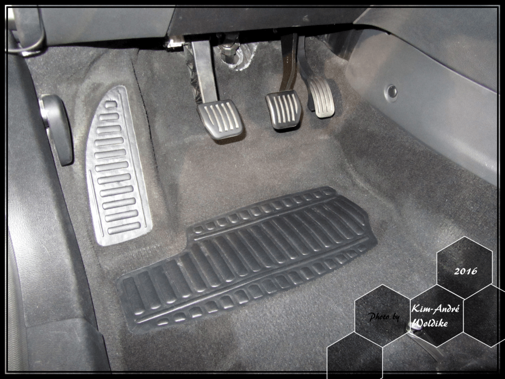

Interiør:
I forkant av interiør jobben har Tommy Rønningsveen fra Storefot Bilpleie vært innom med en flaske Koch Chemie Pol Star som han hevdet var super å bruke på Alcantara. Så jeg var jo svært spent på hvordan dette ville fungere, spesielt siden jeg alltid har vært veldig skeptisk til å rense alcntara.

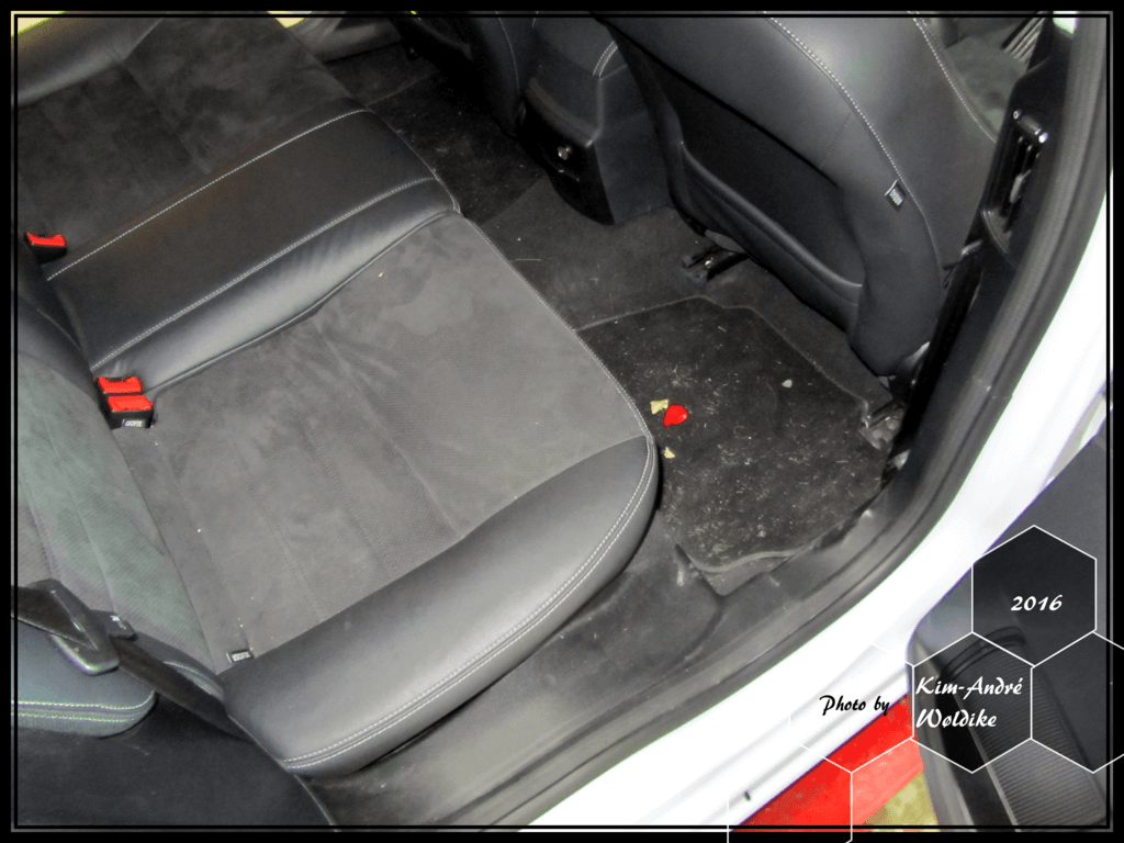

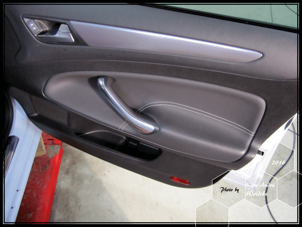

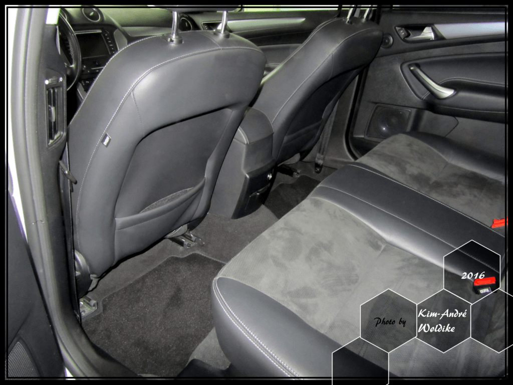

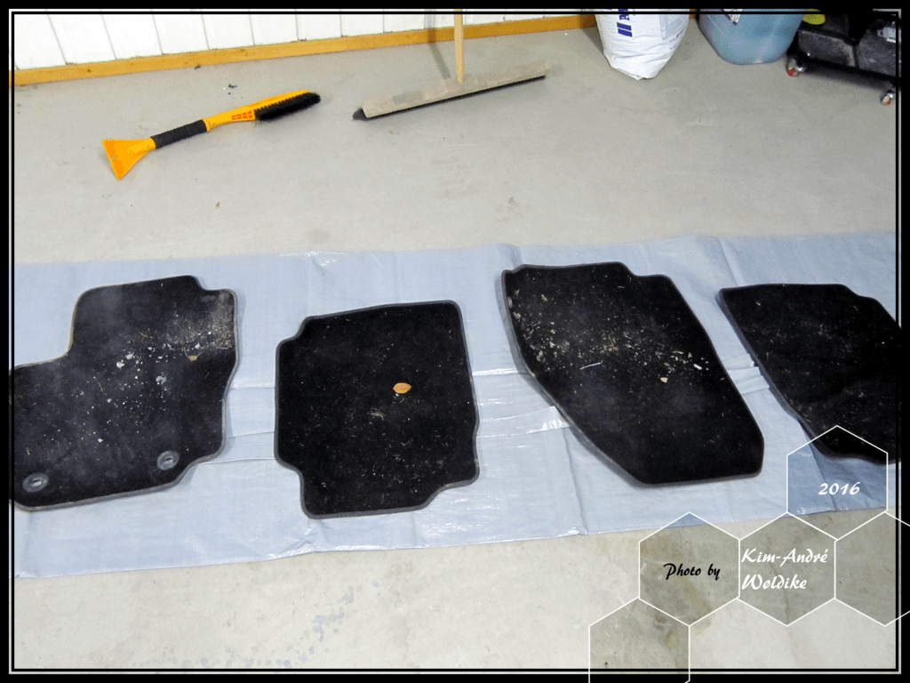

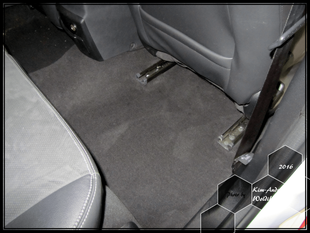

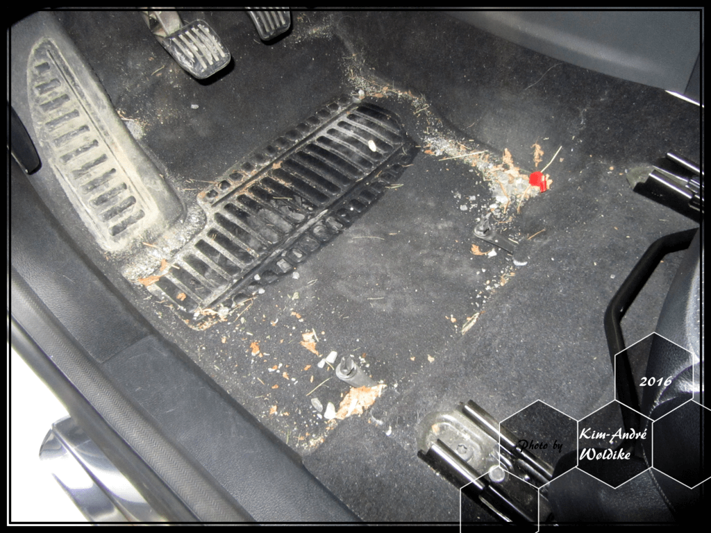

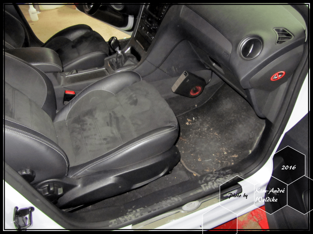

Jeg starter med noen skamfulle bilder av hvordan bileieren har det inni egen bil, og hvordan det ser ut etter en god rengjøring

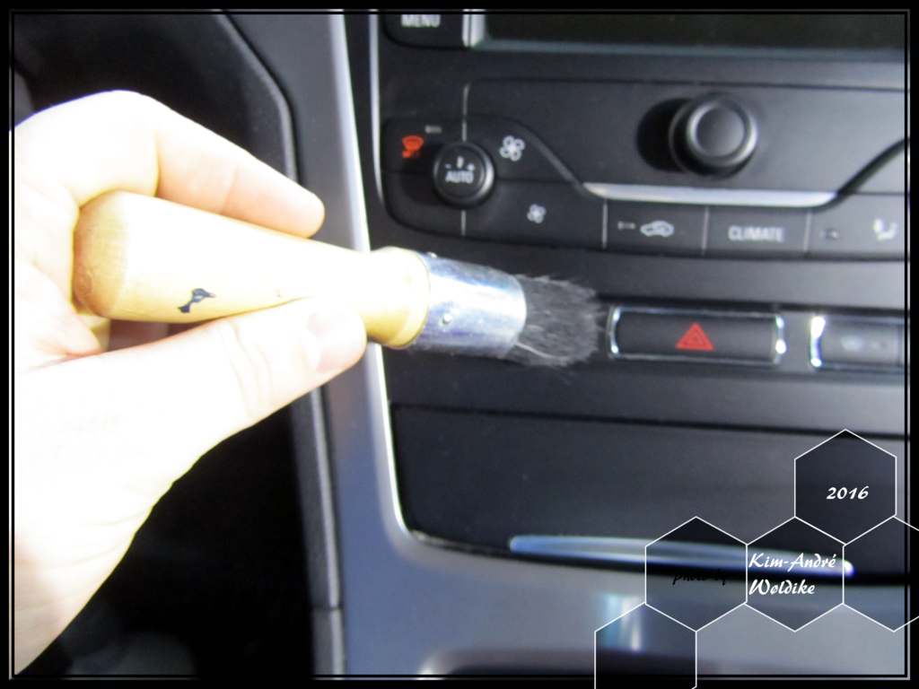

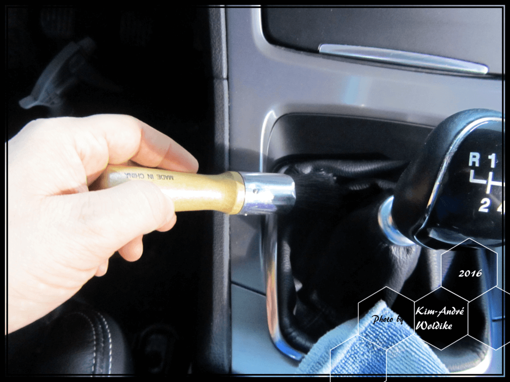

Så var det å kaste seg over interiøret med børste, klut og Nerta sin interior cleaner på flaska.
Sjåfør siden var ett kapittel for seg selv. Her ble tornado tatt i bruk for å få pedaler, sparkeplate og gummi under teppe mattene rene. Det funker fjell. Nerta blanding i tornadoen.
Så var det tid for å rense Alcantara'n noe jeg gruet meg litt til. Jobbet inn PO med interiør detalj børste og tørket forsiktig opp igjen med klut. Det ble ingen flekker i ettertid og ingen nupper, men skitt fikk PO ut. Det er det ingen tvil om.

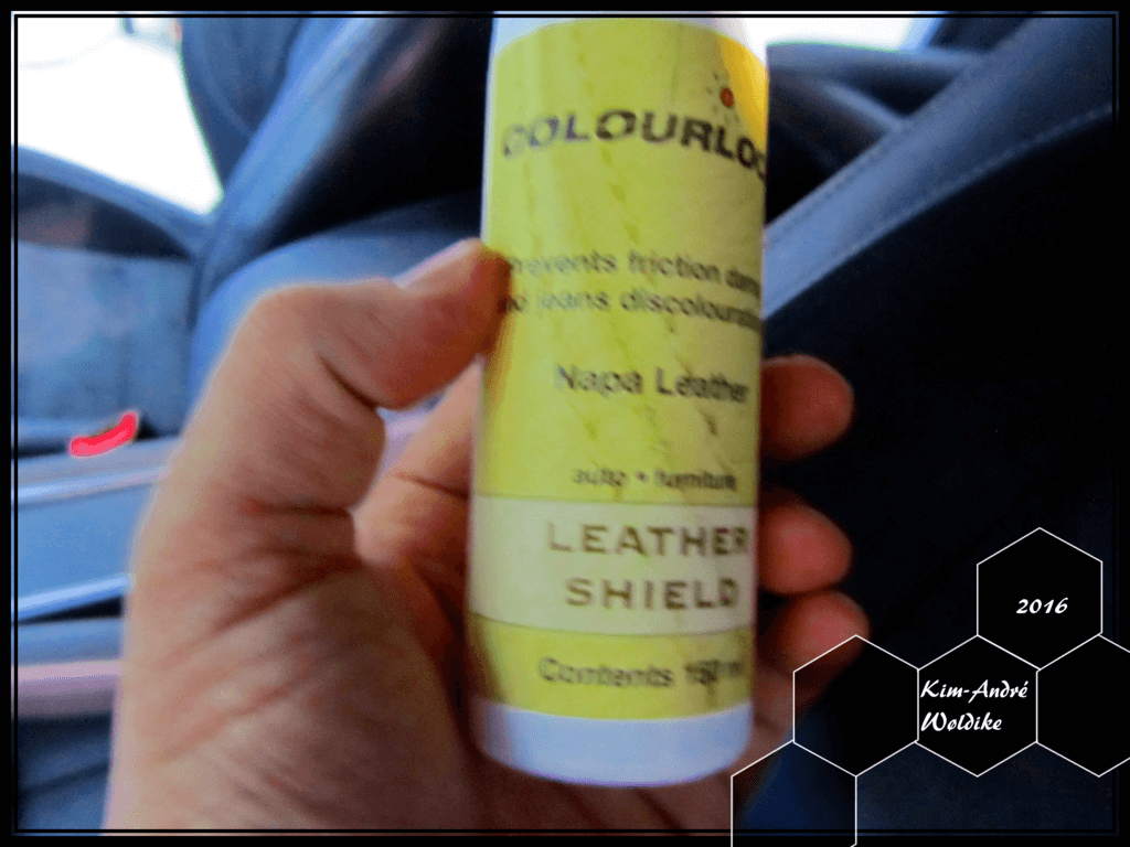

Skinn ble så renset med Colcourloch mild og satt inn med Colcourloch Leather Shield.

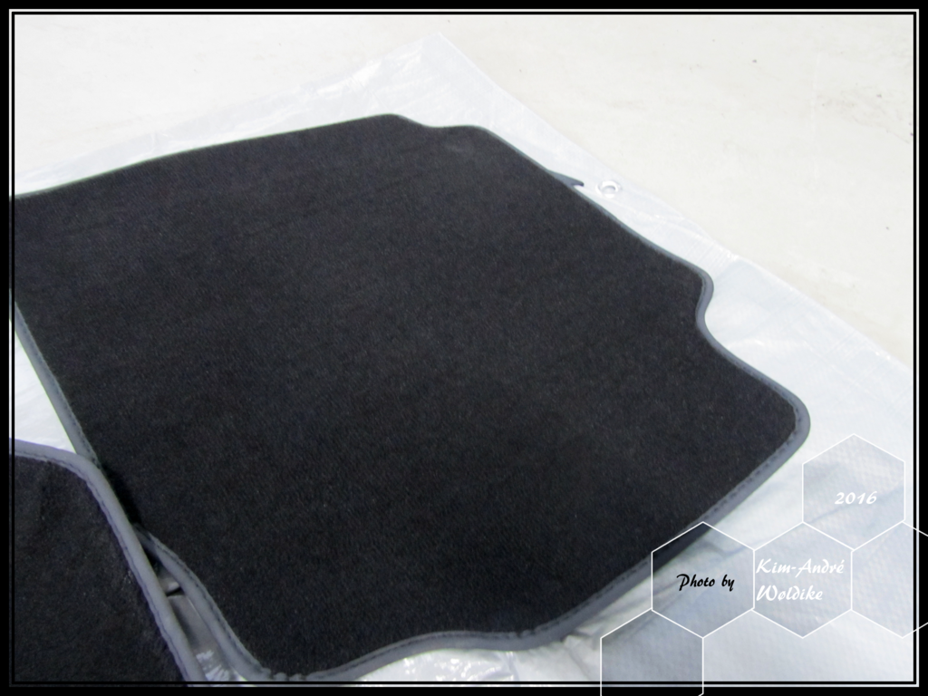

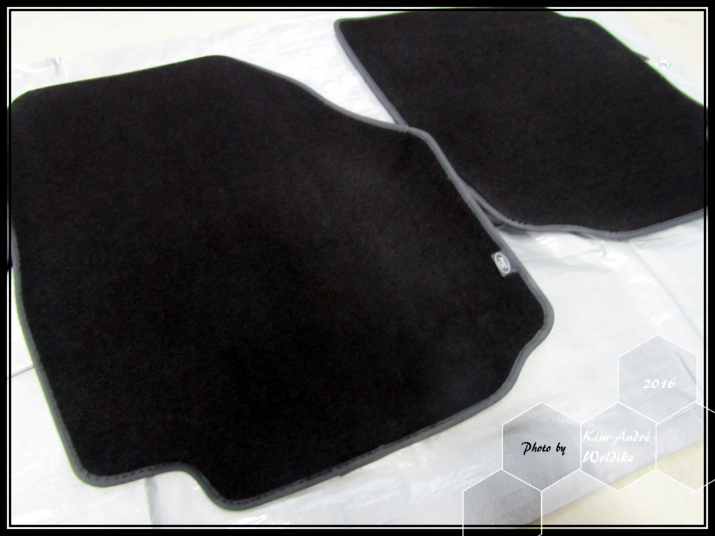

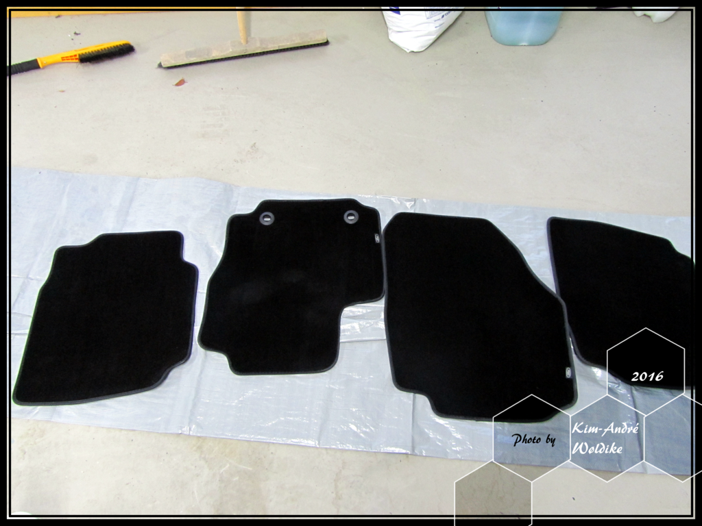

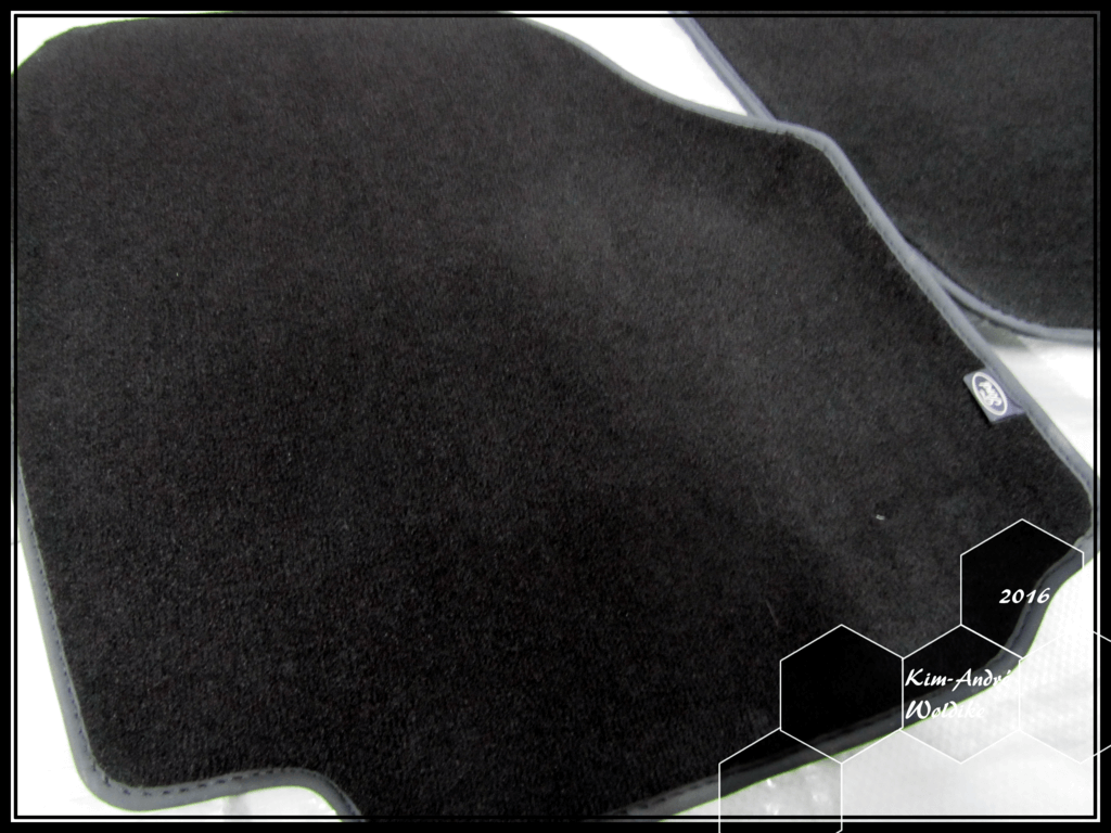

Jeg hater gummi matter og bruker teppe matter hele året. Disse hadde ikke vært renset på 1,5 år da jeg kjøpte bilen. Fant ut jeg skulle teste ut PO til rensing av disse da den luktet så utrolig godt. Må si den beit godt fra seg. Pol Star er nok min nye favoritt for innvendig vask. Rensemaskinen fikk ut mye fine minner gjennom 1,5 år og 26.000km
All plast ble til slutt satt inn med Nerta Cocpit protector og vinduer renset på innsiden med Maguaiers sin glass rens

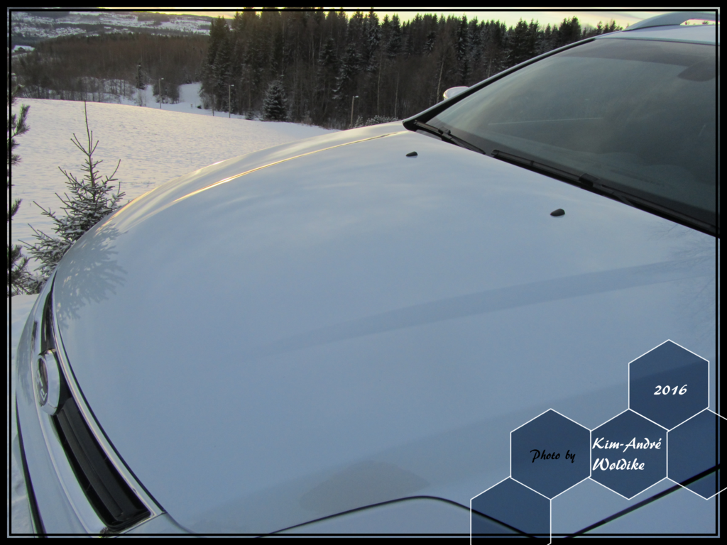

IGL sin top Coat har fått det passende navnet Premier. Denne sprayes på samme vis som primer. Jeg fant det enklere å spraye rett på lakken her og gni utover med klut i stede for i filla slik det var anbefalt. Jeg tror i utganspunktet ikke det har noe å si hvordan en legger den så lenge en er systematisk med hvor du går over. Den er nemmelig helt umulig å se hvor en har lagt eller ikke.

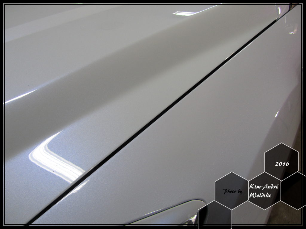

Dybden i lakken etter behandling er det derrimot ingenting å klage på. Dette ser fantastisk ut. Jeg ble så revet med at jeg valgte å legge to lag med top coat. Jeg er også svært begeistret over hvordan den får effekten i lakken min til å poppe.

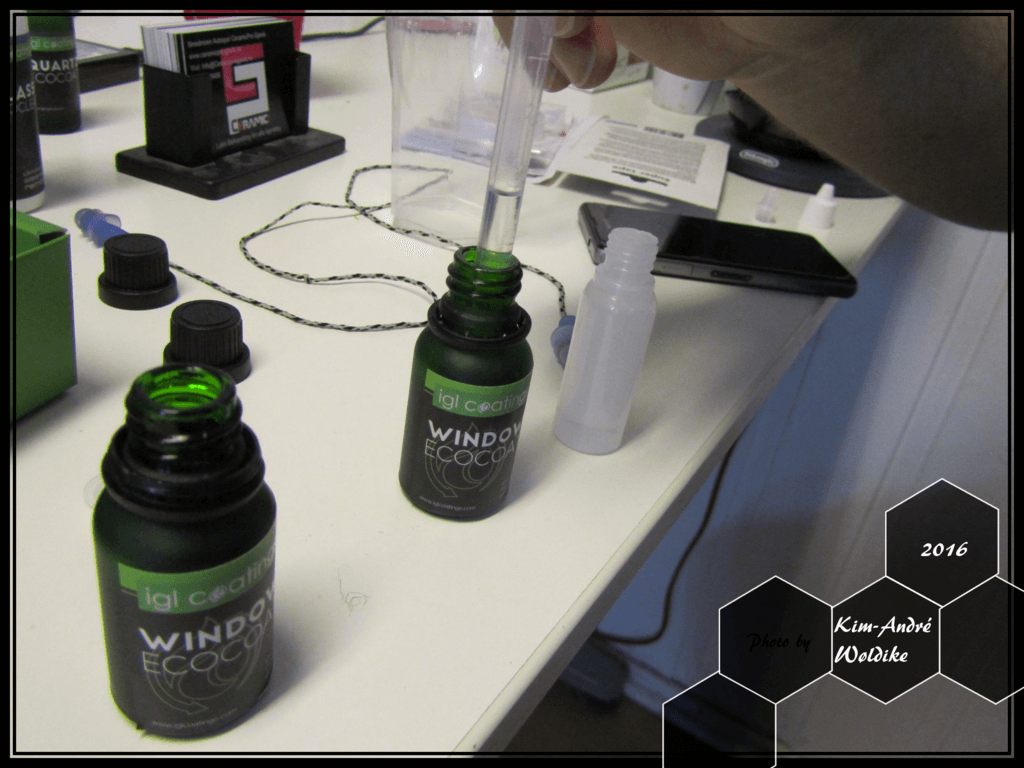

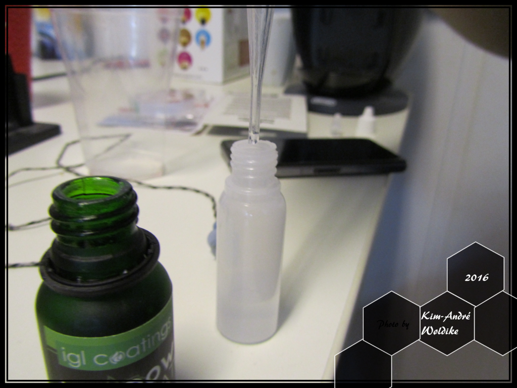

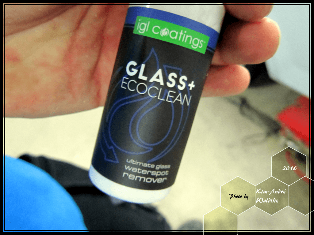

IGL ecocoat Window er en tokomponent glass forsegling. I pakken følger det med en primer cleaner og to filler for påføring sammen med coating klossen. Selve cleaneren Glass + er noe av det mest effektive jeg har sett. Rutene blir skinnende blanke, men denne støver en god del, så neste gang jeg skal bruke denne kommer jeg til å legge glass forseglingen før jeg legger lakk forsegling slik at jeg kan ta støvet som ente på lakken med IPA.
Glass coatingen er som sagt en tokomponent, så det følger med pipetter og blandebeger i pakken. Det føles ganske hardcore å måtte blande denne selv. I forhold til lakk coatingen er denne noe hardere å buffe, men etterlater seg ett perfekt ressultat.

Motor deksler ble satt inn med G-Tech T1 og alle dørkarmene ble vokset med Angel Wax sin Guardien.

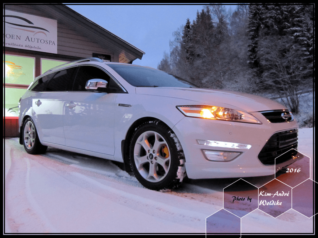

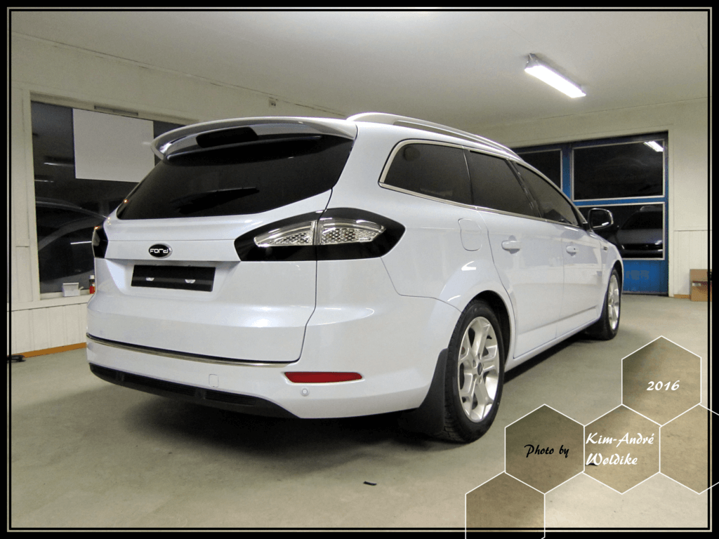

Dette er definnetivt den mest omfattende jobben jeg noen sinne har gjort og ikke minst den størst S&S jeg har skrevet. Jeg vil på ingen måte kalle meg en bilpleier enda. Alle innspill om forbedringer tas imot med stor takk.
Tusen takk til Alien Autospa både for tilliten og for gratis produkter. Håper dere er fornøyd med ressultatet dere fikk tilbake
og til slutt. En hel bråte med ferdig bilder. Enjoy!!!

Hva temperatur og luftfuktighet bør den legges i da?
IGL Kenzo master installer
Jeg har ett bilde av tempen jeg la i. 21 grader.
@Alien Autospa AS kan få svare mere utfyllende om legge temp og fuktighet så slipper jeg skrive noe som ikke stemmer. Opplevde at bruksanvisningen ikke samsvarte helt med de Hans Audun sin anbefaling. La blant annet bare ett lag Quartz selv om det står to lag på dokumentet som følger kittet.
Tempratur mellom 5 og 40c
Luftfuktighet mellom 50% og 60%
