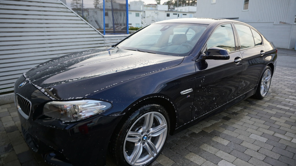

Prickbort fra vindu og ned

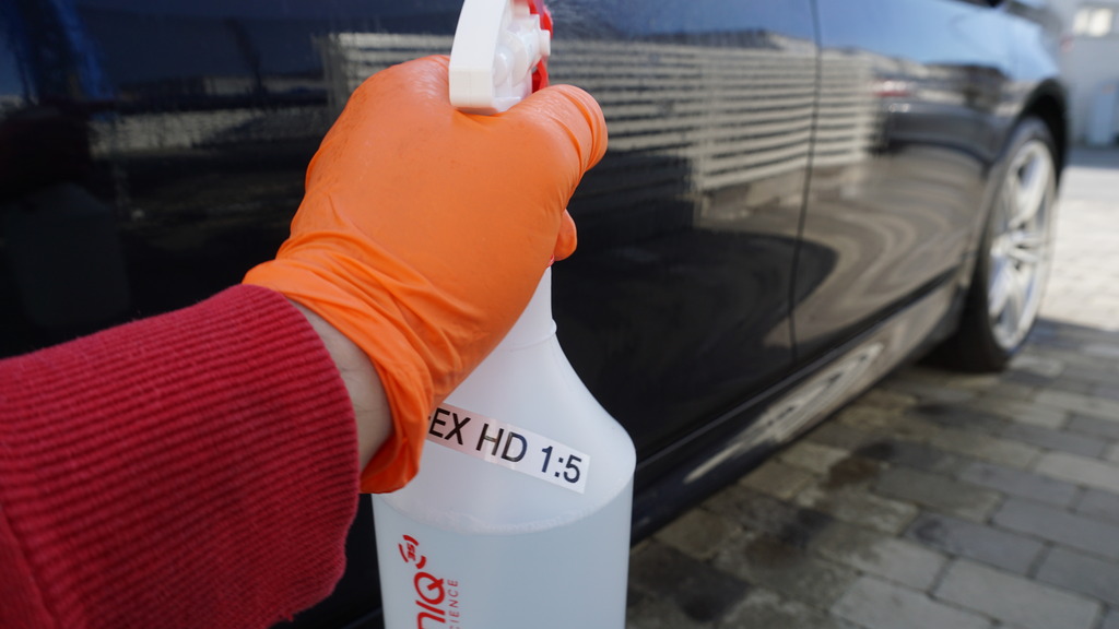

Surfex HD 1:5 over hele bilen
Prickbort og Surfex jobber i noen minutter,ikke lenge p.g.a bilen sto i direkte sol

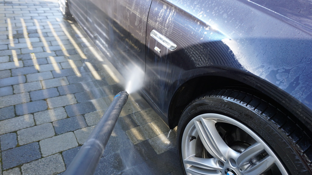

Avspyling
Ferdig avspylt

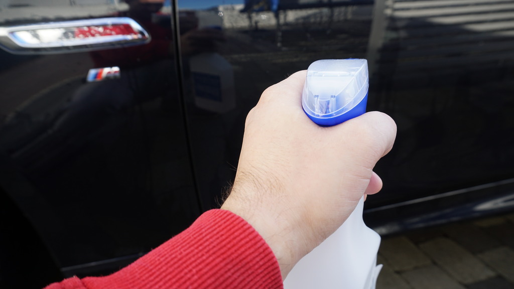

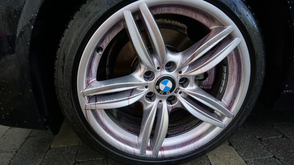

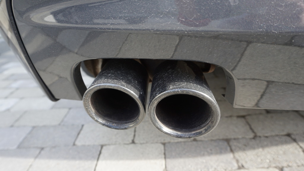

Korrosol blir påført på lakk,glass og felger etter at bilen hadde lufttørket litt
DSC00295_zpszy6e9czn.jpg[/URL
Korrosol finner en del
Avspyling igjen og mye metallpartikler blir fjernet

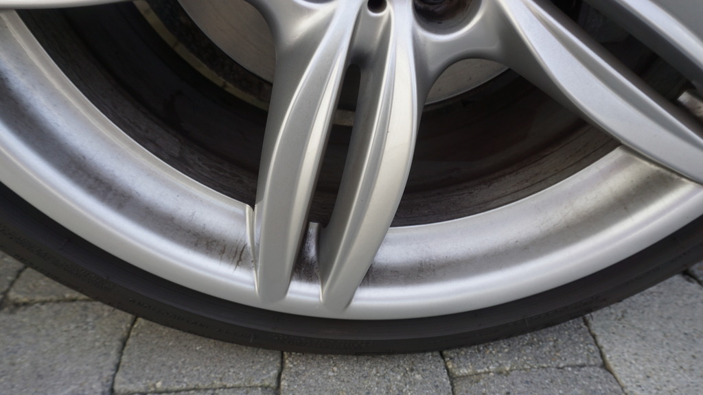

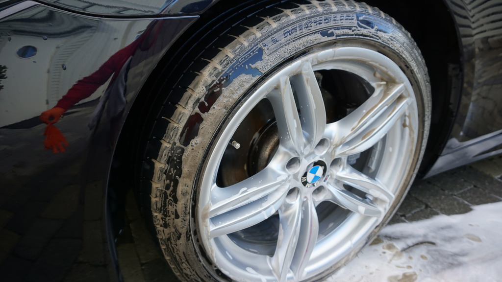

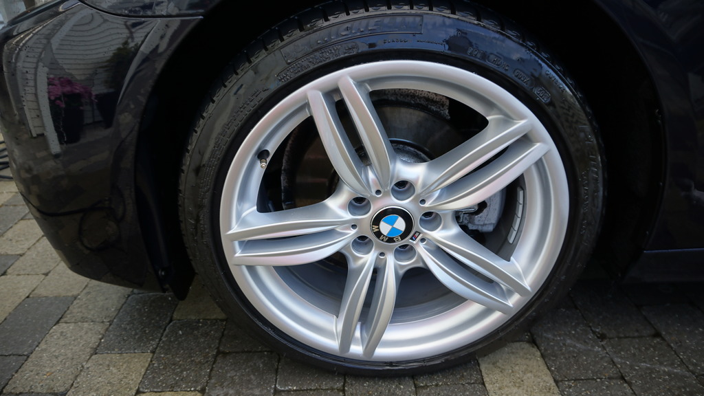

Vasker felger og dekk først,Wheel Wollies og diverse andre børster ble brukt
Her blir Surfex jobbet inn med børste
Måtte ta flere runder på dekksider før det ble bra

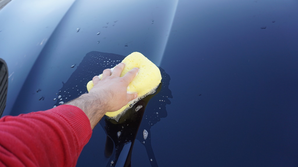

Håndvask med Jif Bilshampoo og Bilnerden sin svamp

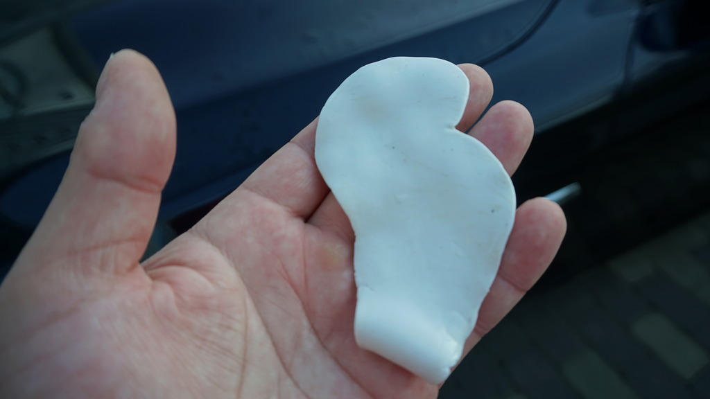

Bilen ble så Clay'et med Bilt Hamber regular og den fant lite

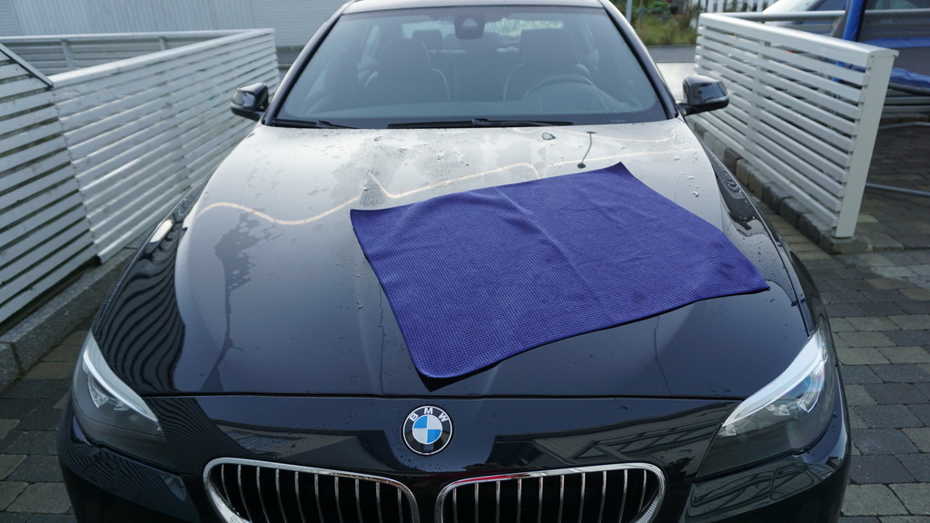

Bilen ble avspylt igjen og tørket med Gyeon tørkehåndkle

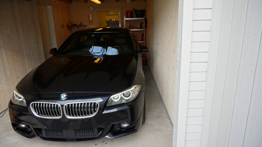

Bilen ble så kjørt inn i garasjen,det er trangt her,men en trang garasje stopper ikke meg

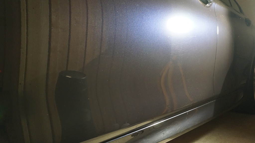

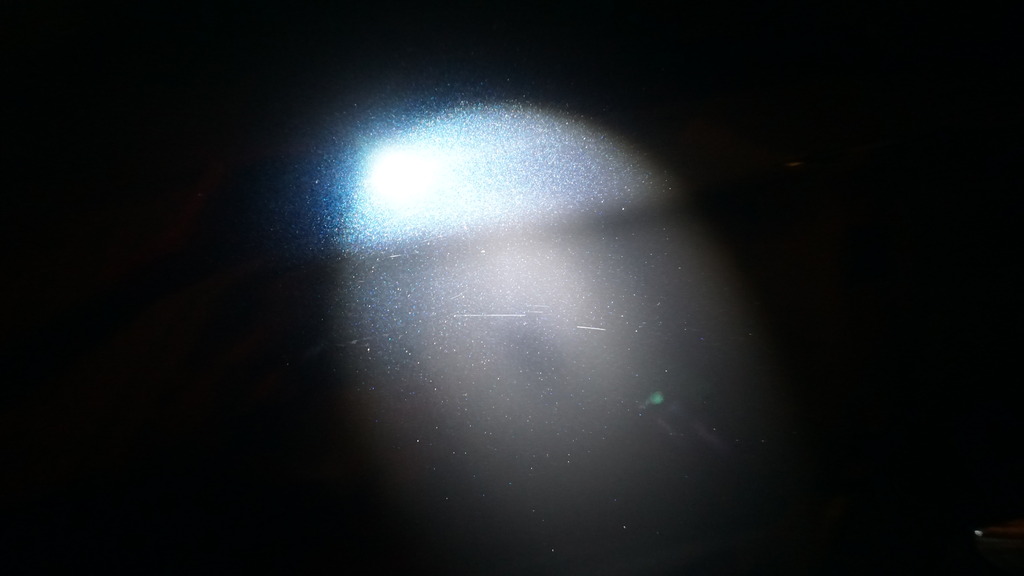

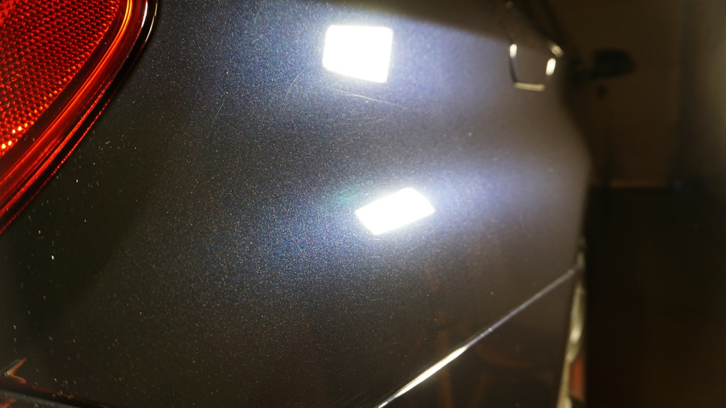

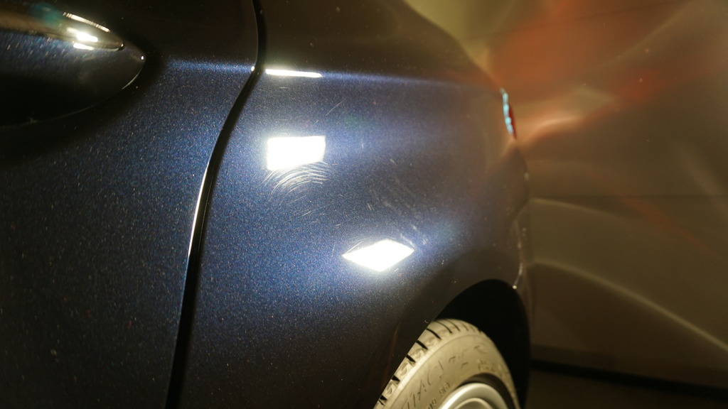

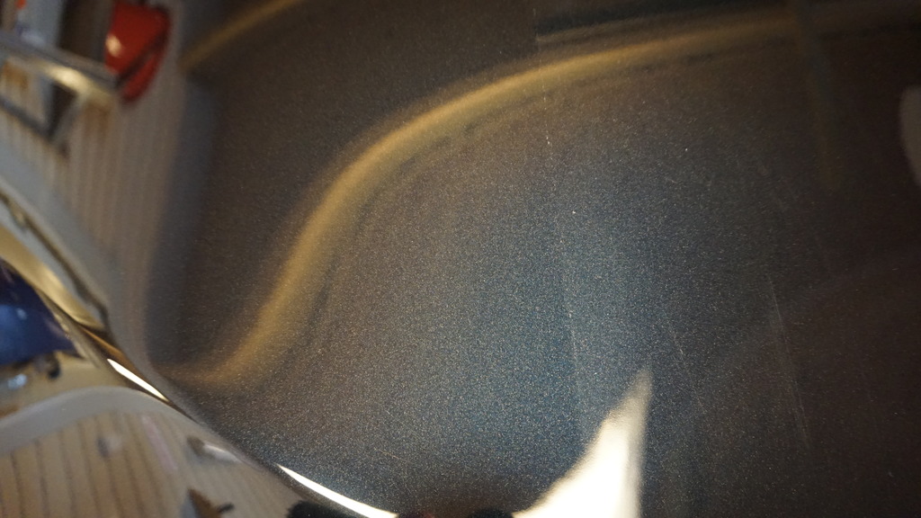

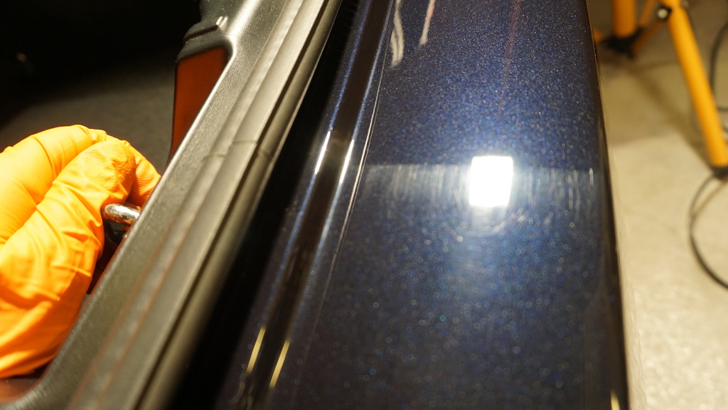

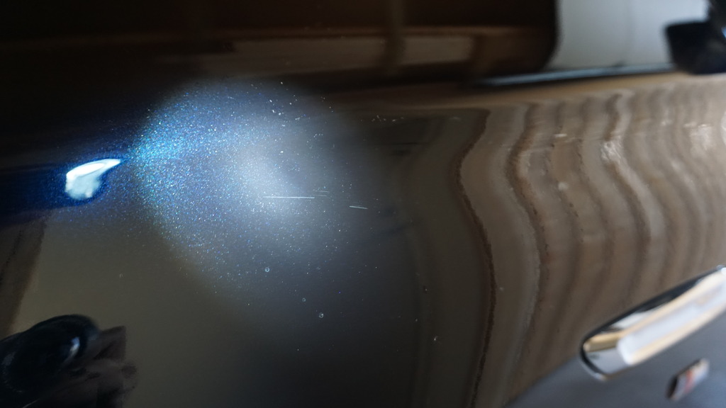

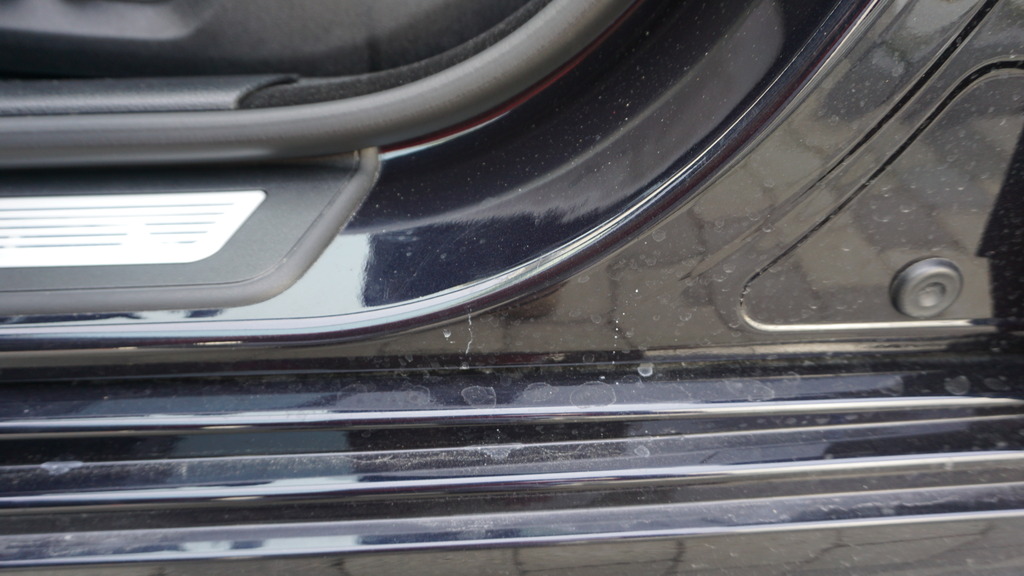

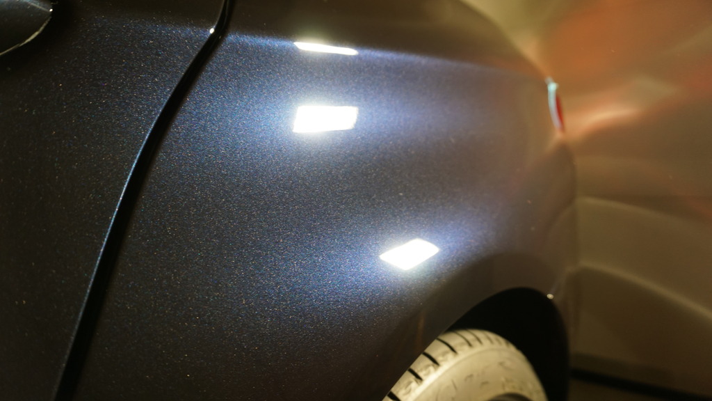

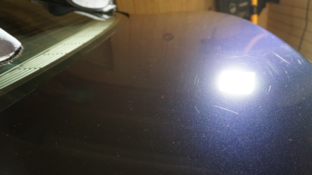

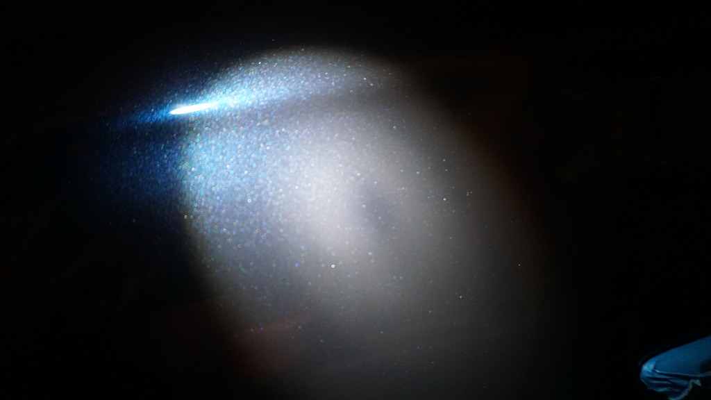

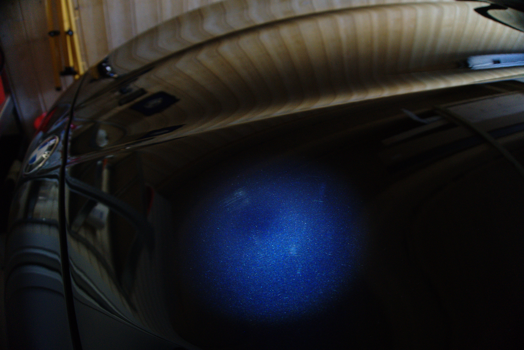

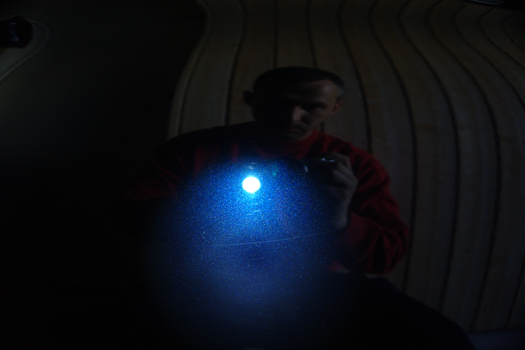

Noen bilder av lakktilstanden,mye vaskeriper ellers

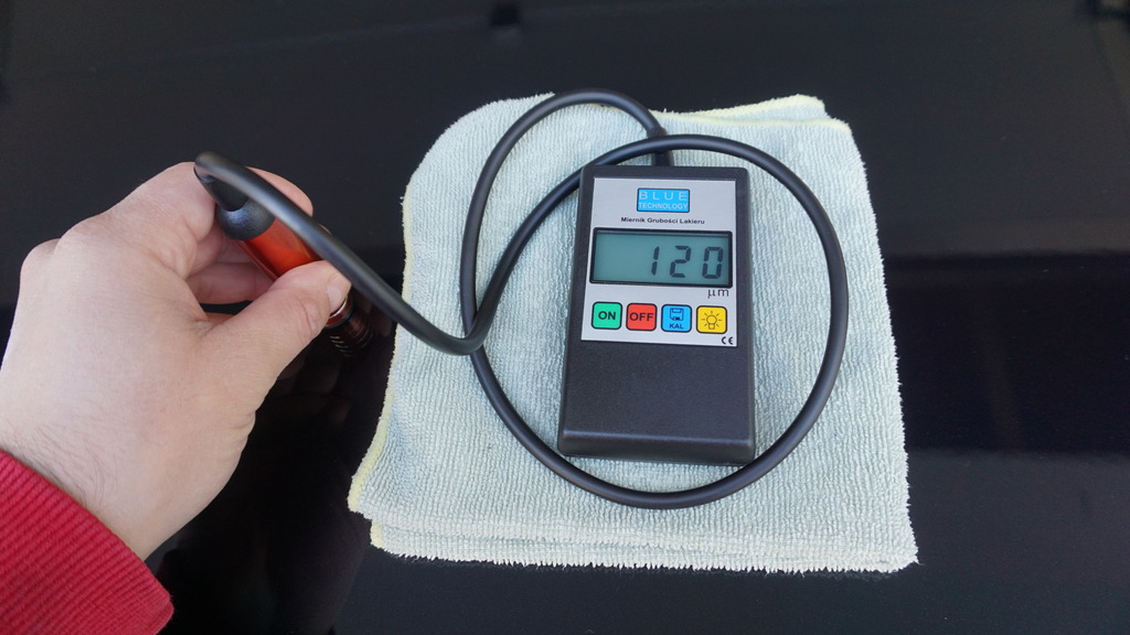

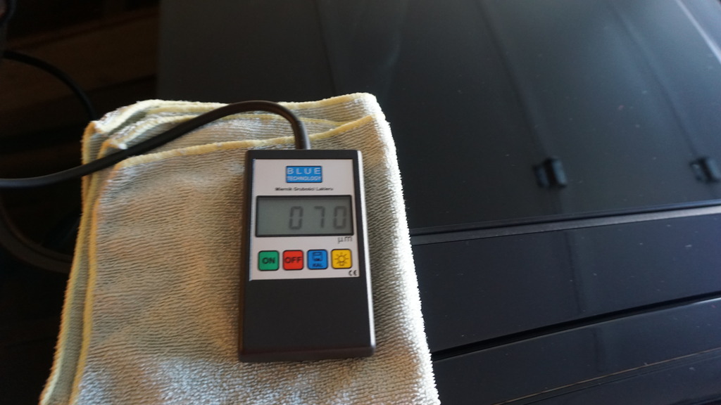

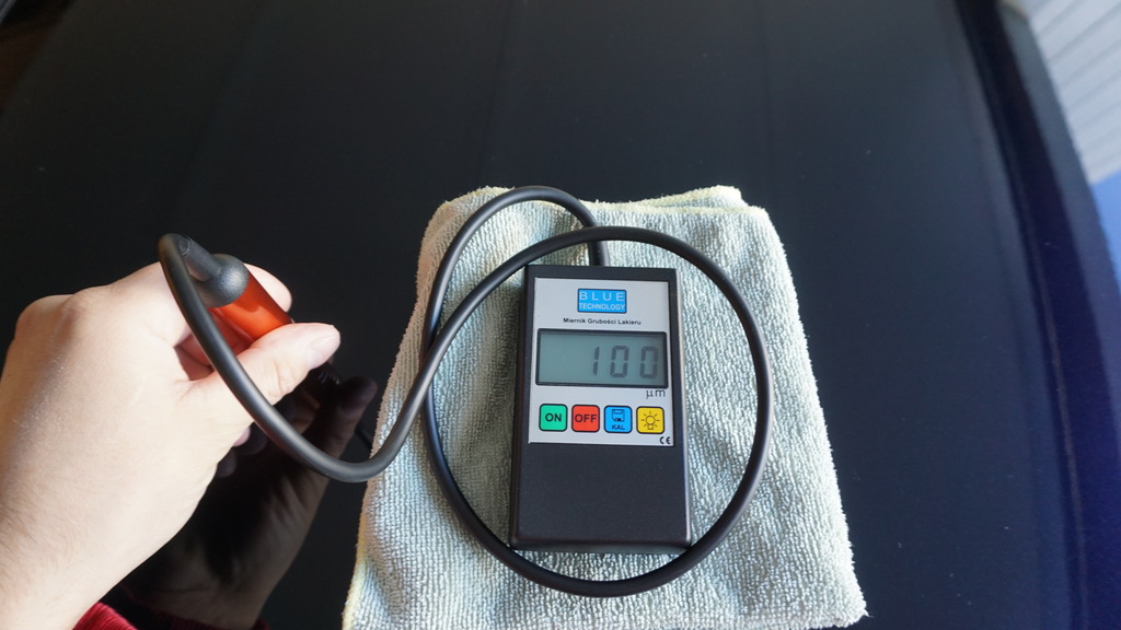

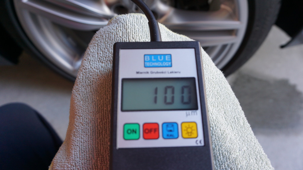

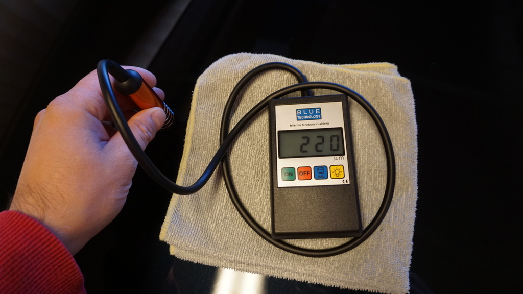

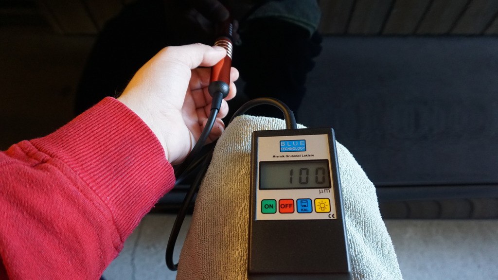

Lakktykkelsesmåling og første bilde er fra panseret, mistenker at den er omlakkert
Målte 4-5 plasser på her panel
Bakluke
Bak på taket
Dør, alle dører hadde nesten samme verdier,ingen betydelig forskjell
Skjermer foran hadde samme verdi
Skjerm bak
Tak fremme nær frontruten,her var lakken tynn,så jeg måtte passe ekstra på her.

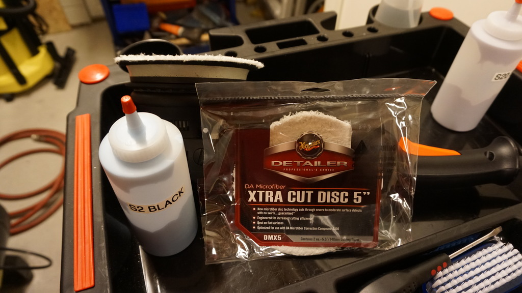

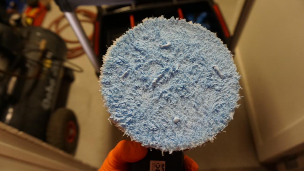

På grov steget ble Meguairs X-cut mf puter og Scholl S2Black brukt

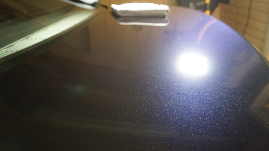

Fin steget oransje/grønn Uber puter og Menzerna 3500

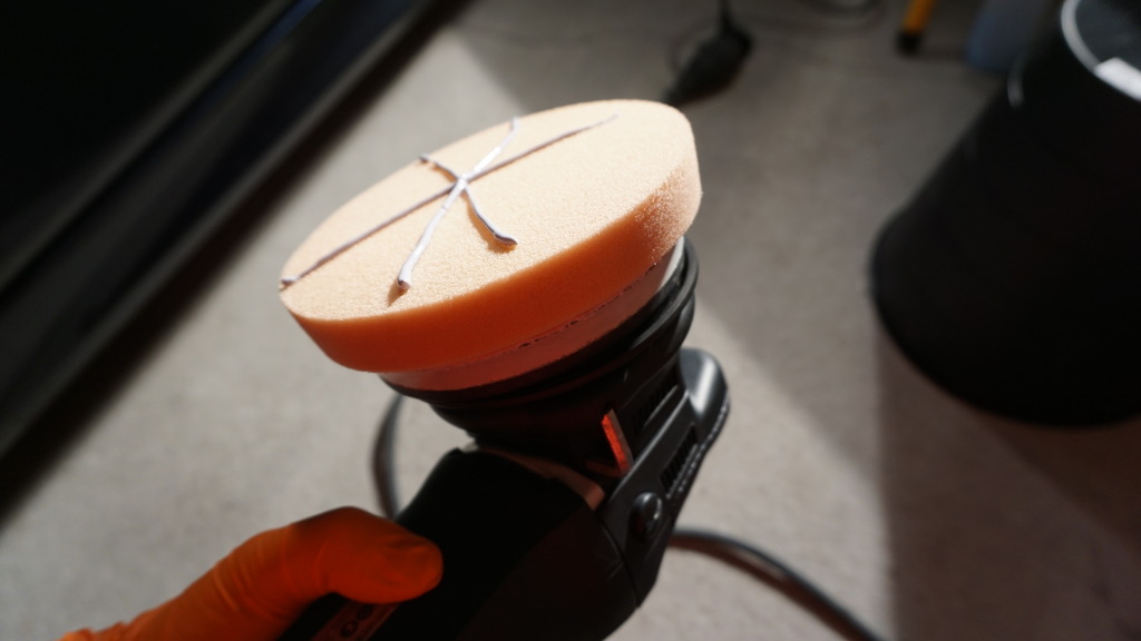

Mf paden prime't og klar
Panser 50/50
Panser ferdig

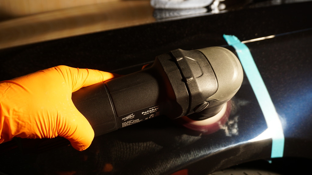

Jobber på skjermen her,Shinemate mini DA maskin først med Scholl hvit spider pad og avsluttet med lilla Scholl

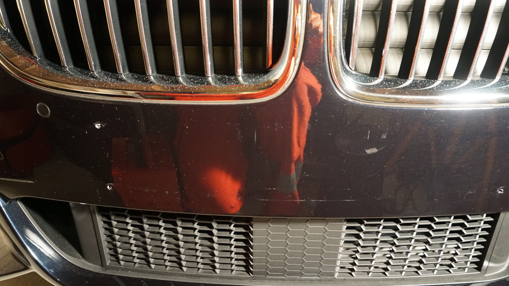

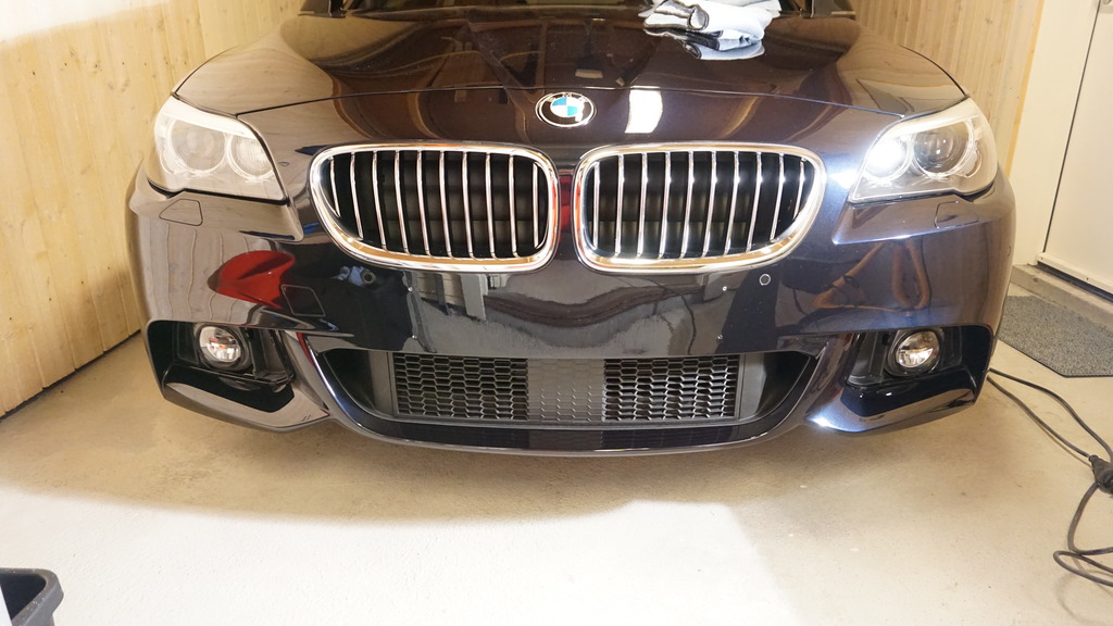

Støtfanger foran
Før
Etter

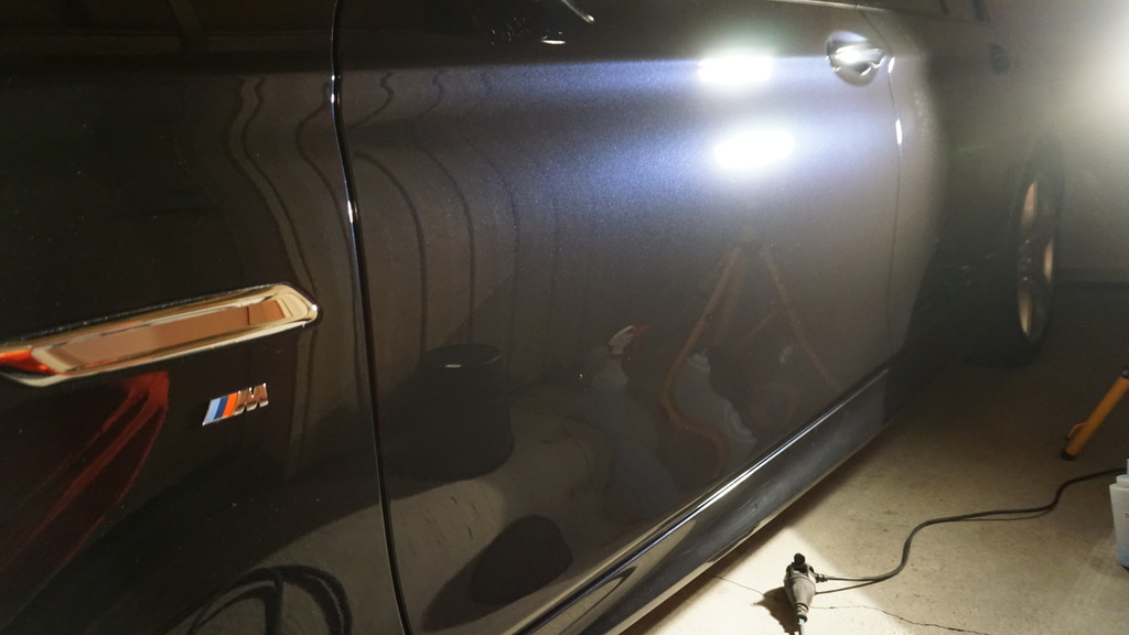

Dør 50/50
Ferdig

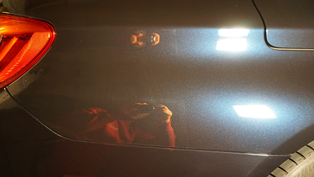

Skjerm bak
Før
Etter

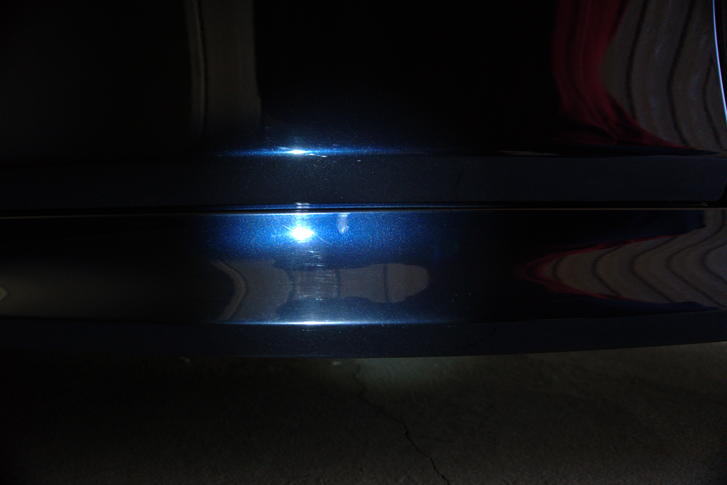

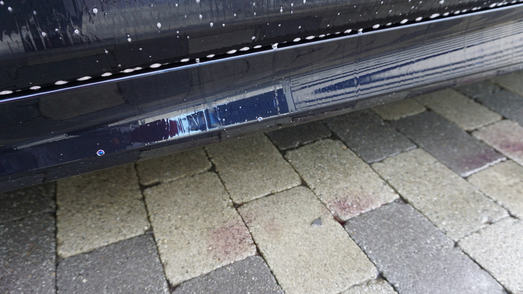

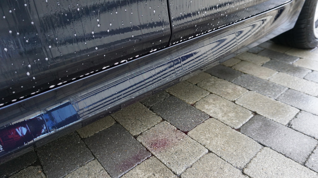

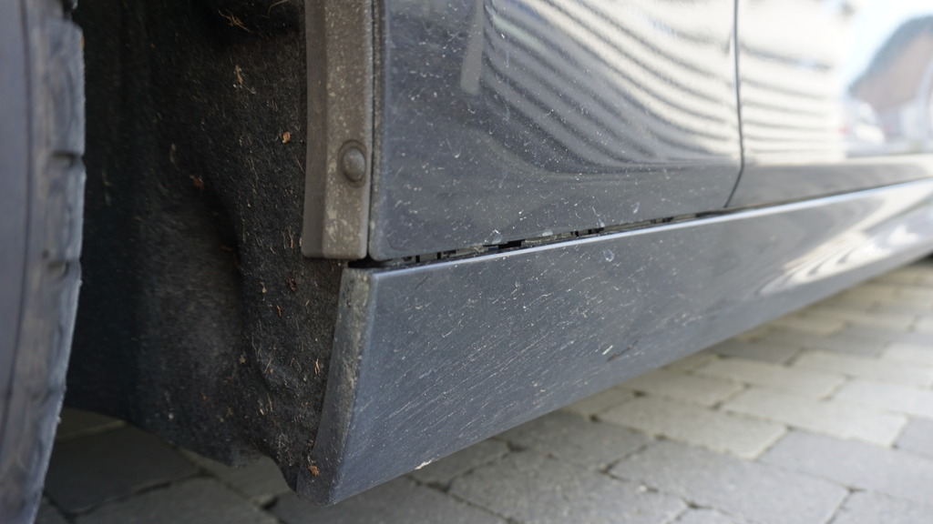

Sideskjørt 50/50
Ferdig

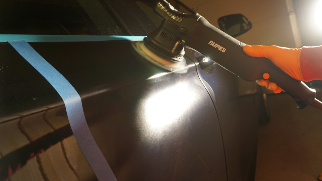

Var ferdig med venstre siden,så bilen ble kjørt ut og rygget inn for å jobbe med andre siden

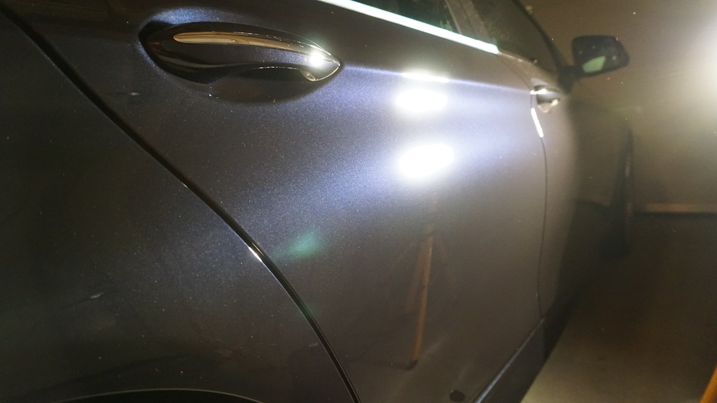

Jobber med dør,Rupes 15 i action
50/50
Ferdig

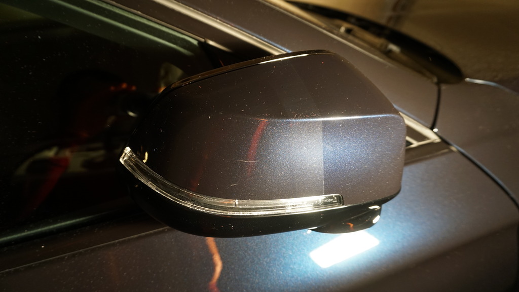

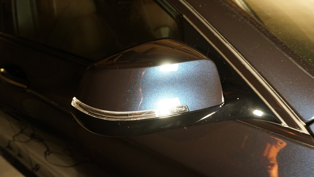

Sidespeil 50/50
Ferdig

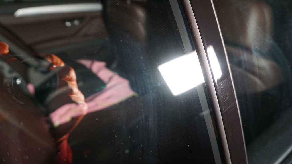

List 50/50
Ferdig
Sideskjørt 50/50

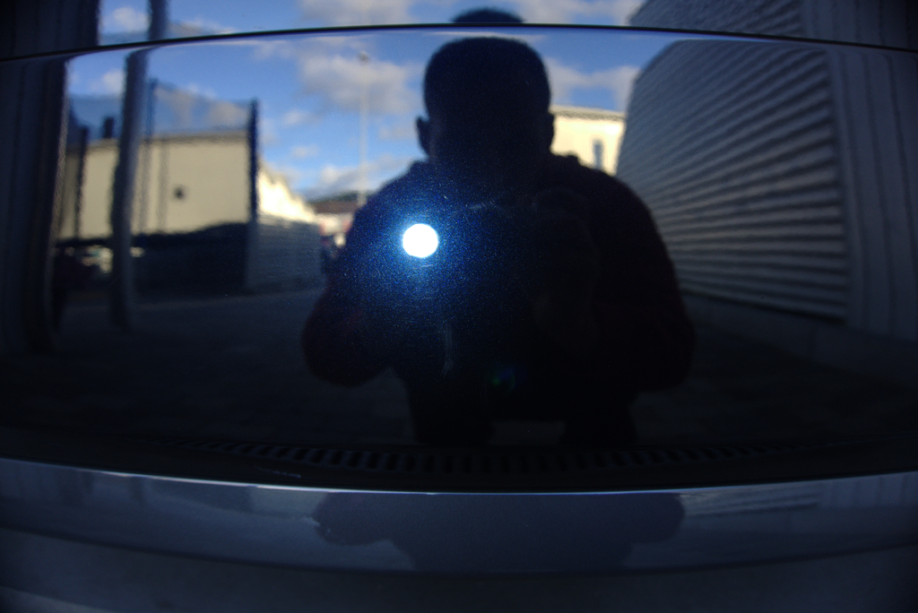

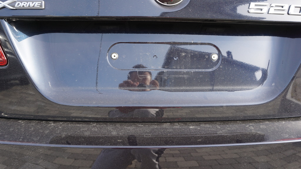

Bakluke
Før
Etter

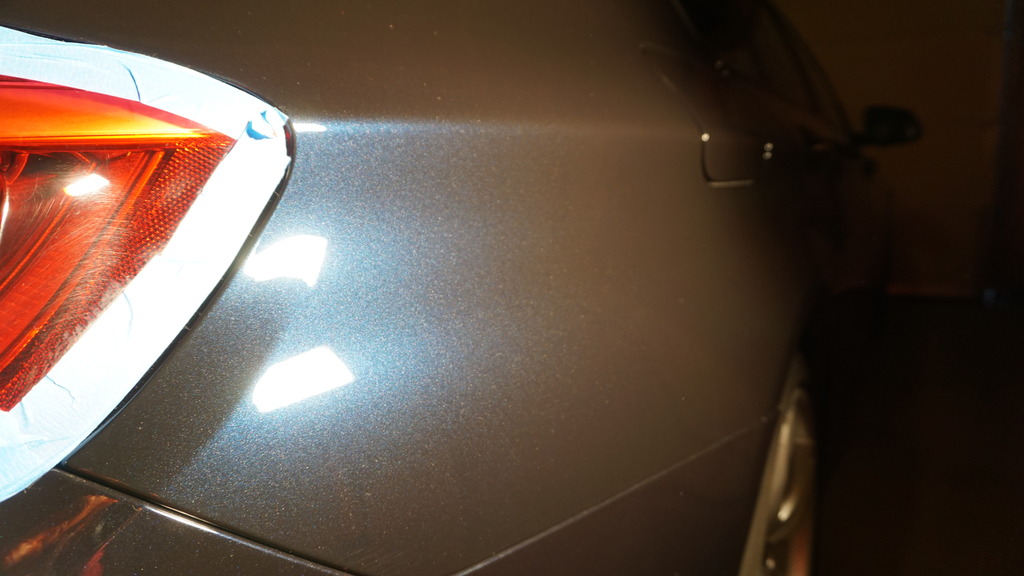

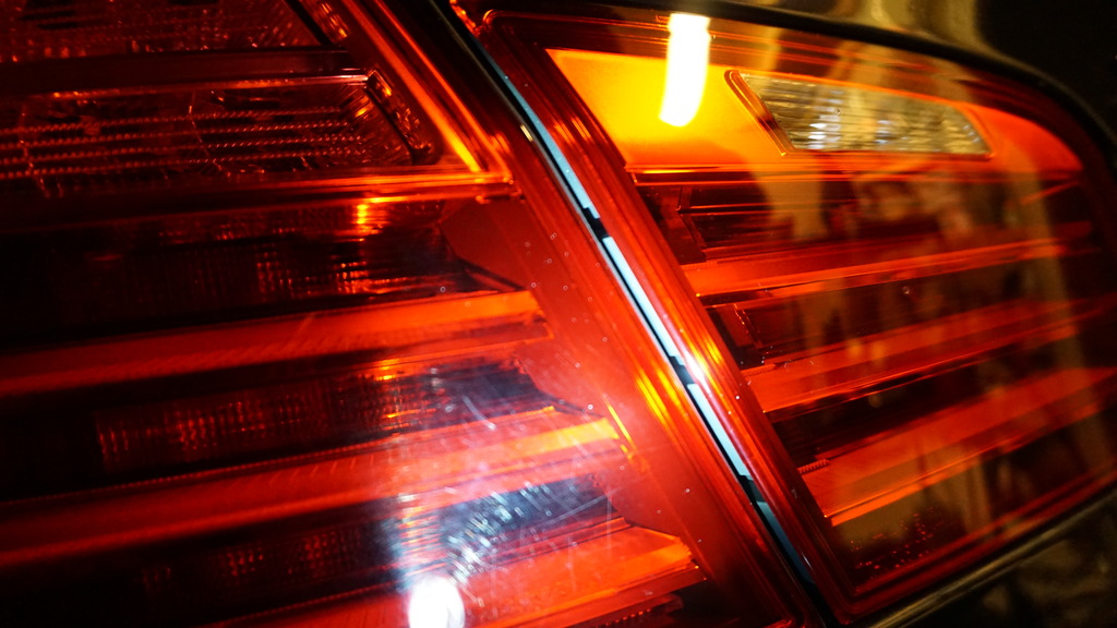

Baklykt 50/50
Støtfanger bak 50/50

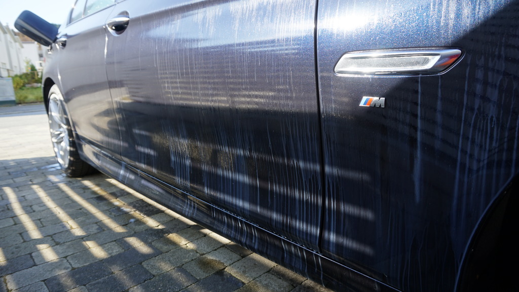

Surfex på hele bilen
Surfex jobber

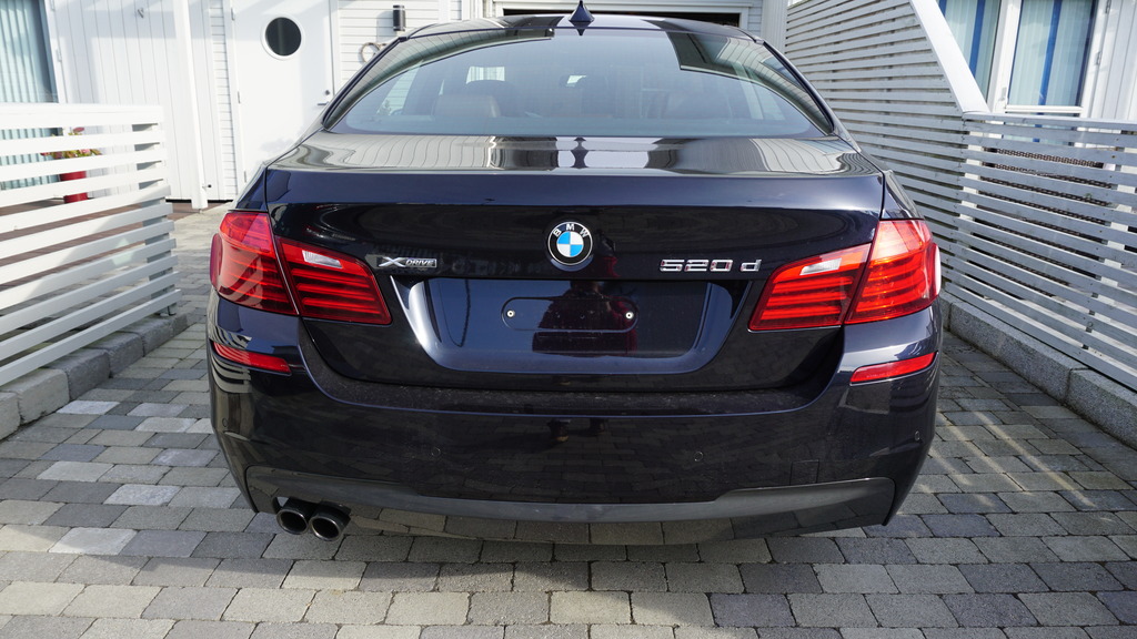

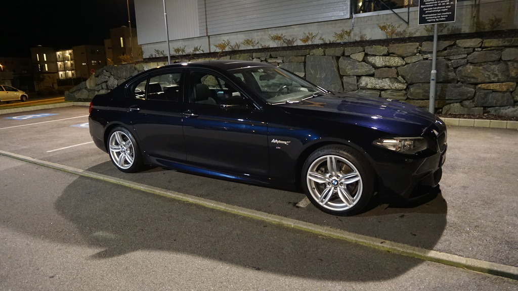

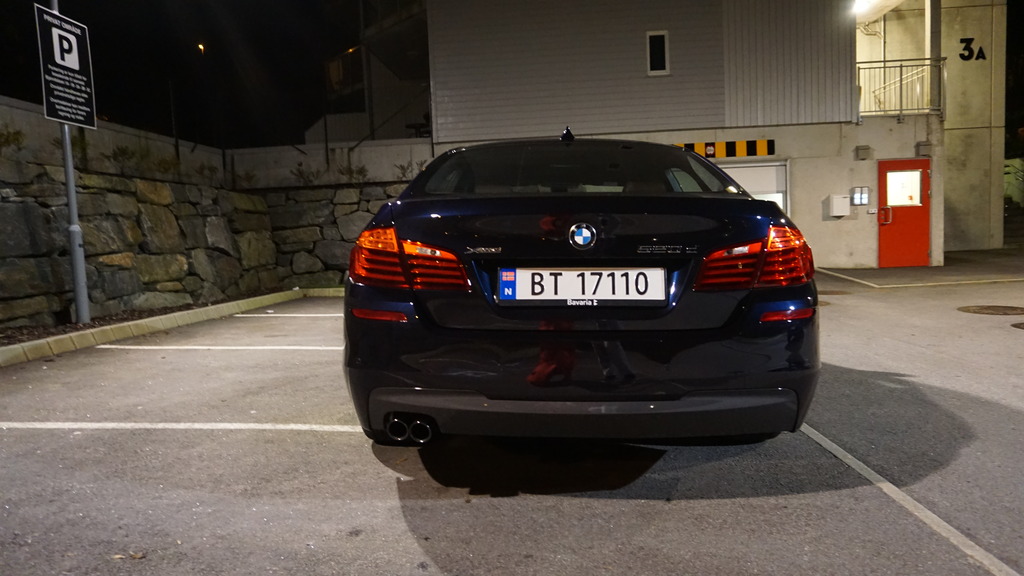

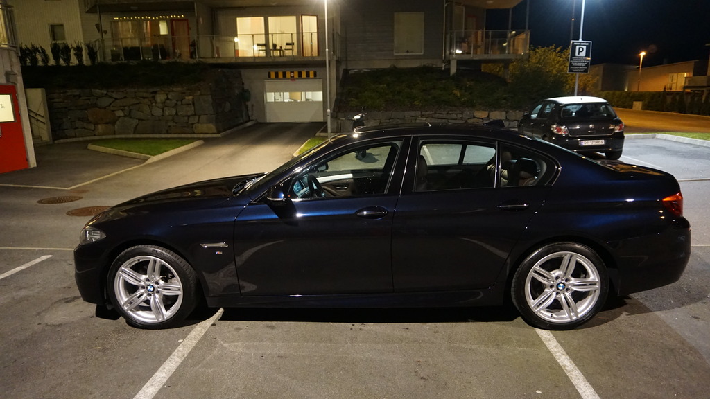

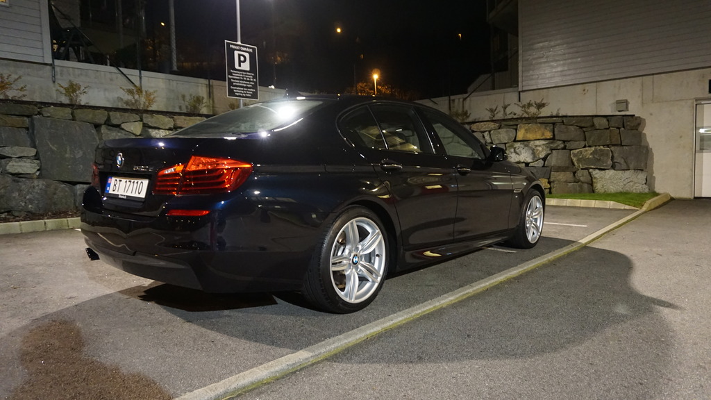

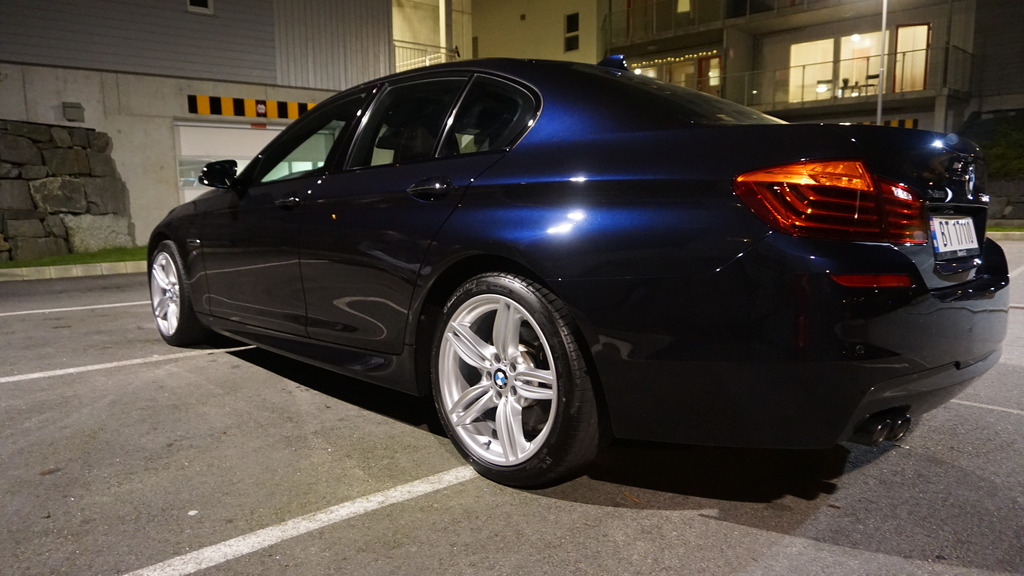

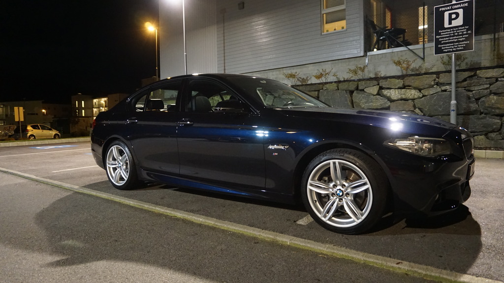

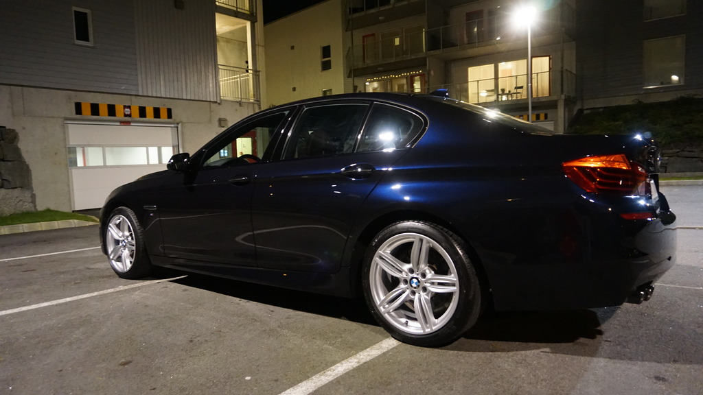

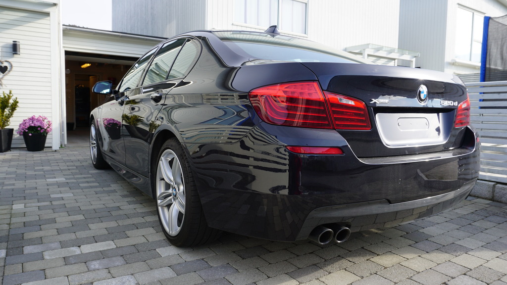

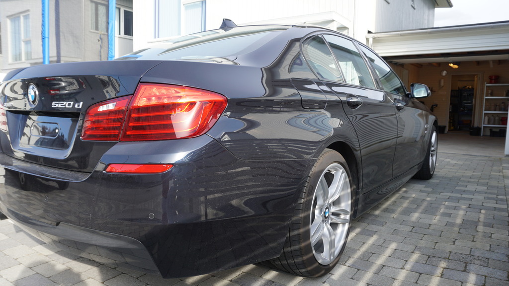

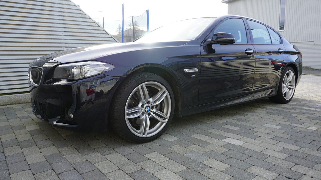

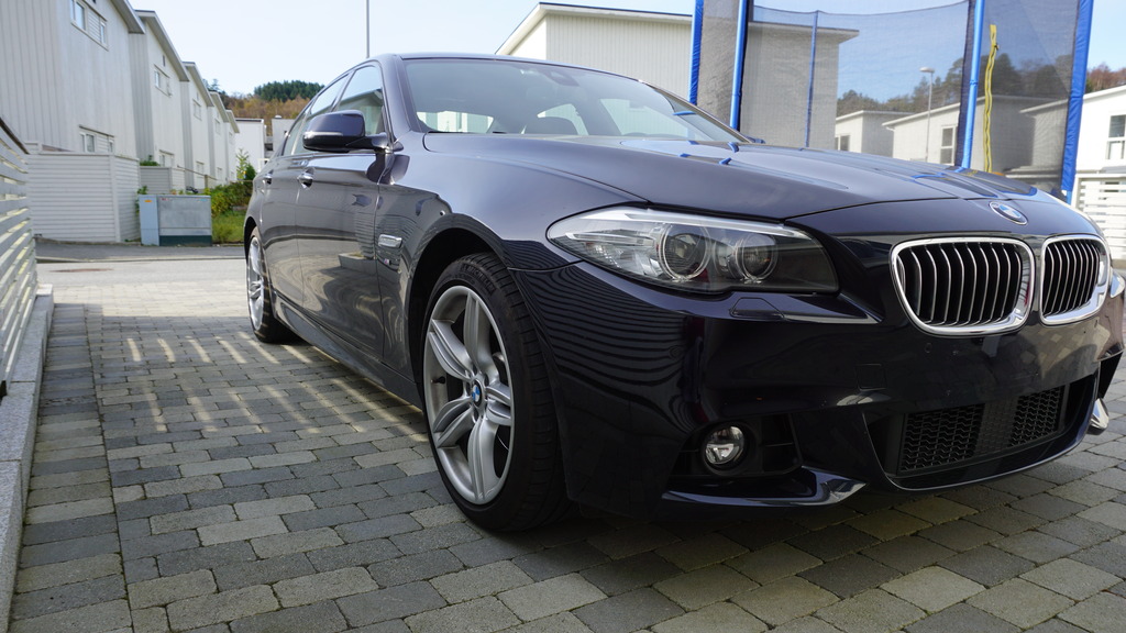

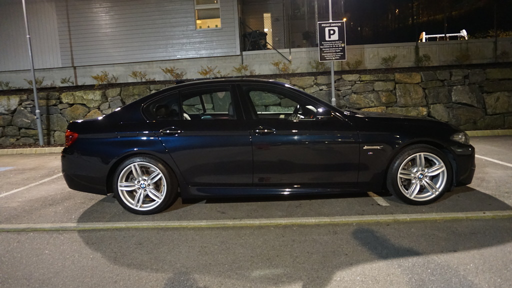

Ferdigbilder
Det ble seint på kvelden og eieren kom for å hente bilen ,men vi klarte å finne litt lys ute i gaten for å ta noen bilder.

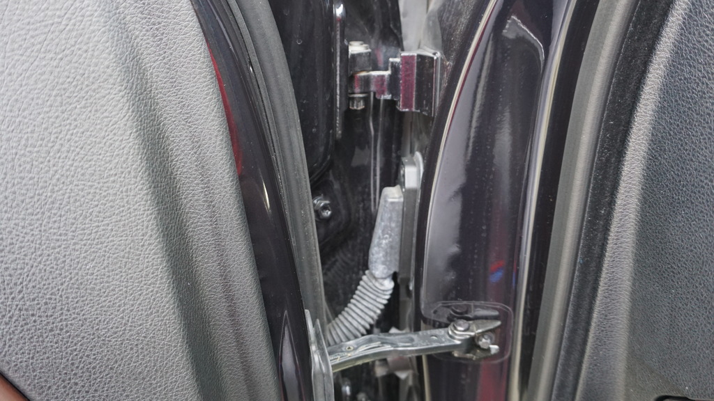

Kan du fortelle hvordan du fikk demontert tåkelyktdeksler?
Nordic BilSpa
1 time siden, Griffith skrev:
Super bra jobb og flotte bilder.
Takk så mye for tilbakemelding :).
For å demontere,så løfter du øvre del opp litt,mens du
samtidig trekker ut og nedre del presser du litt ned mens du
samtidig trekker ut.
