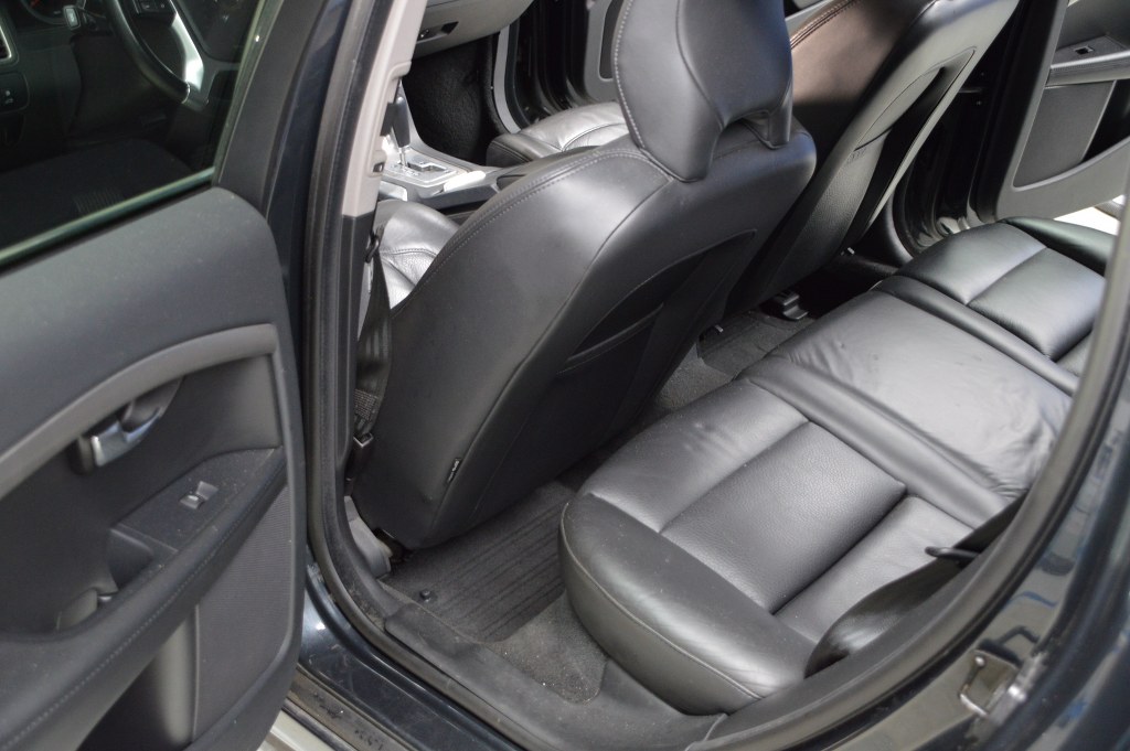

Kjempeløft😃  , tips eier om at han burde ta en rens på setene , hverfall førersetet. Skinnet så litt "tørt" ut 😃

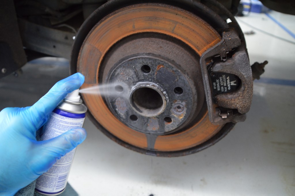

Veldig bra jobbet, men har et lite spørsmål.
Ser du vasket navene med WD40 og denne renner nedover bremseskiven?
Det er vel ikke helt optimalt, eller tar du en god rens med bremserens på skivene etterpå for å være sikker på at all olje er borte?
Takker så meget, ble et godt løft :) Ja det vart diskutert, får ta det ved neste besøk ;)

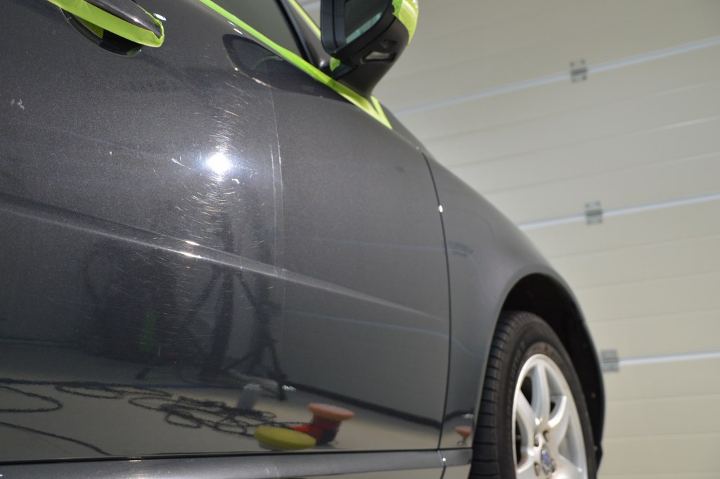

Takker så meget :) WD40 er ikke noe en ønsker å ha på bremseskiven sin da vil en nok miste mye effekt, det måtte flere runder for å få det skikkelig rent her så litt søl på nedre del av skiven var nesten ikke til å unngå. Det er dessverre ikke alt en klarer å ta bilder av mens man holder på å jobbe, jeg er egentlig helt sjokkert over hvor mange bilder som faktisk blir tatt etter at jobben er ferdig. Skivene ble renset på nedreste område der sølet hadde rent, skal prøve å huske bilde neste gang så det blir mer komplett :thumbup: Takk for observasjonen uansett :)

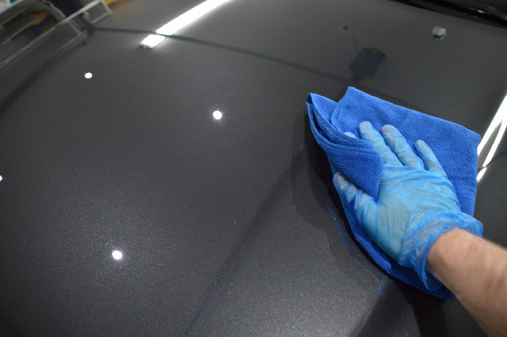

Føler jeg gjentar meg veldig ofte, men som en vri så var dette enda en awesome S&S :thumbup: Godt med en bil som faktisk har lakk ;)

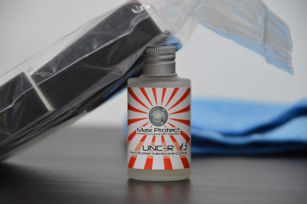

Men hva gjør du med fronten og påføring av MP på f.eks denne bilen? Tenker da på selve grillen. Eller bruker du en annen plastfornyer på dette?
Ser for meg at det er en bedriten jobb i alle fall :P
Hehe, det gjør ingenting. Alltid like kjekt å høre, takker så masse for melding Eskil :) Sant så sant.
Det kan være litt jobb med det, men er man lur så går det bra. Jeg mener det finnes 2 gode måter å gjøre dette på, den første er jo selvsagt å smøre rett på grillen, plast osv med påføringssvampen og buffe av etterpå. Det andre alternativet, som jeg liker å bruke, er når jeg buffer panelet rett i nærheten av en plast detalj eller grill, altså den første siden av microfiberkluten jeg buffer overskuddsrester fra panelet av, bruker jeg til å tørke over grillen med en gang da det vil være litt overskudd på den første siden i kluten som man har tørket på panelet. Så snur jeg kluten til andre siden og tørker på panelet igjen også over grillen igjen en ekstra gang før jeg snur til tredje siden og tar et "kontrolltørk" på panelet med en lommelykt i hånden. Da får man ikke så veldig mye rester å buffe av plastdetaljen eller grillen etter kontra alternativ nr. 1, og mindre sjangse for at man drar over litt rester der det ikke skal være. Det er jo litt hva man liker best å gjøre. Tror det er ingenting som er råere enn Max Protect sin UNC-R på plast :thumbup:
