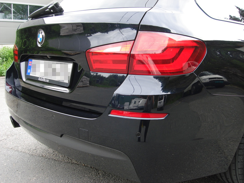

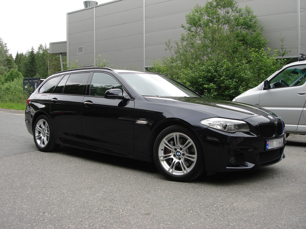

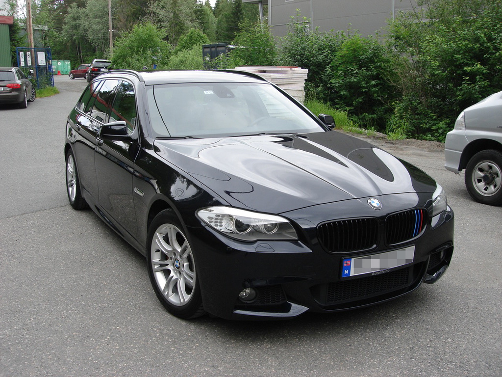

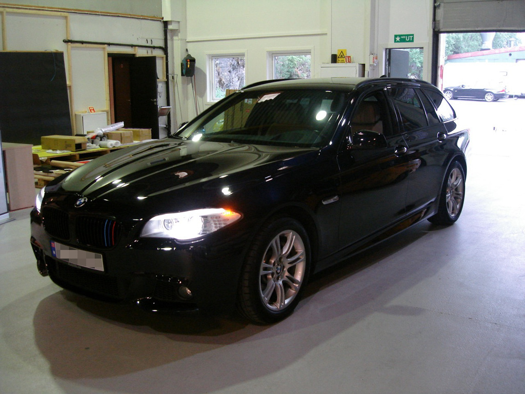

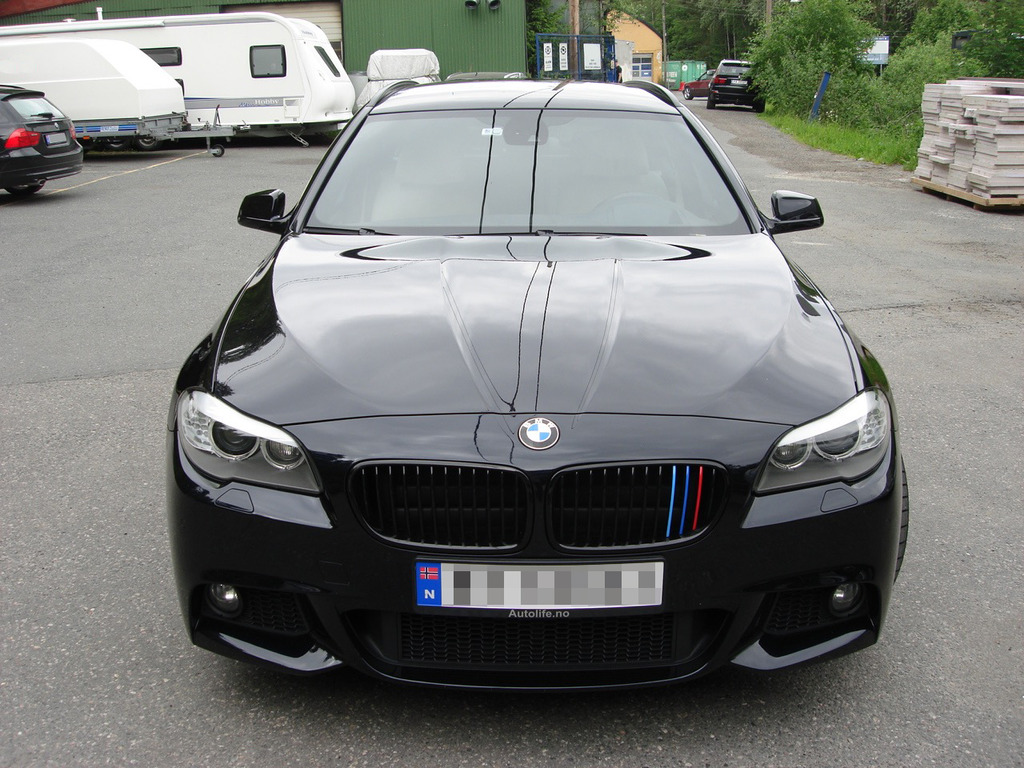

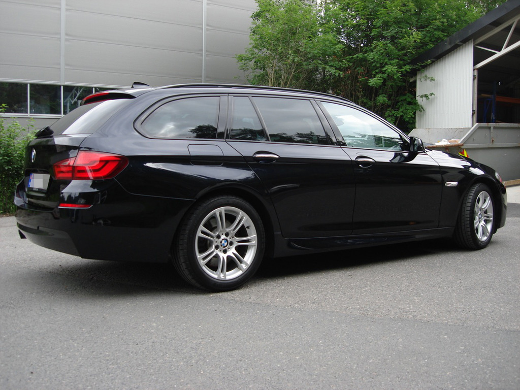

Denne gang er det en Bmw 530d med 77000km på telleren som fikk en overhaling.
Det ble avtalt to stegs polering med coating, og rens av skinnseter.

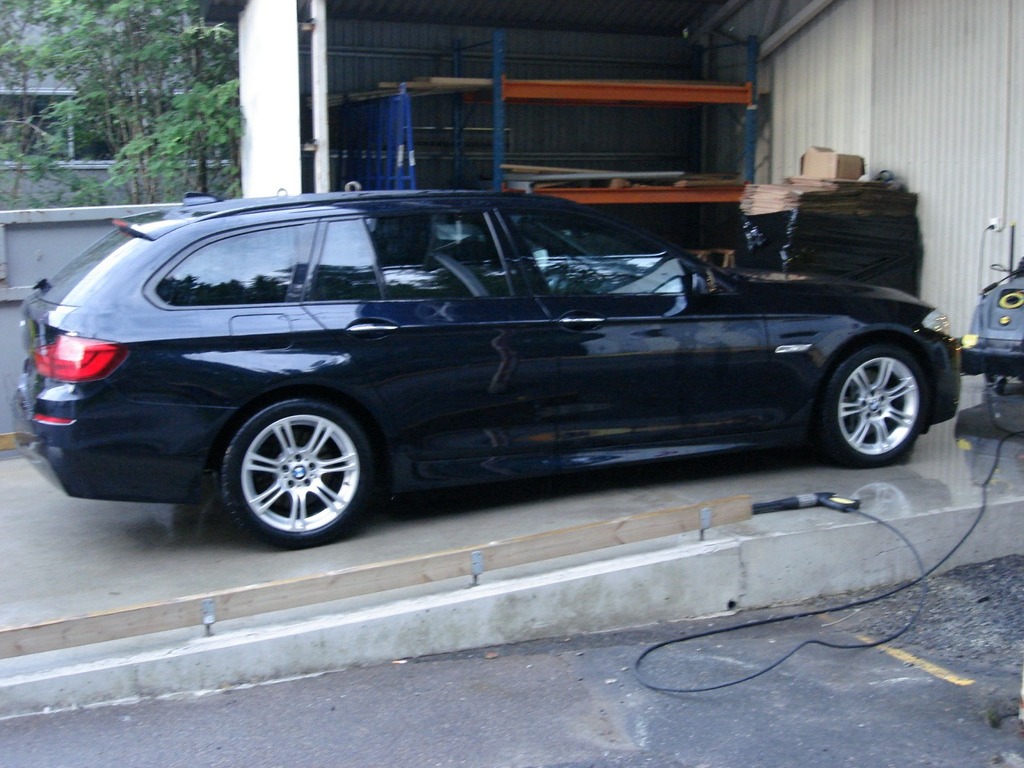

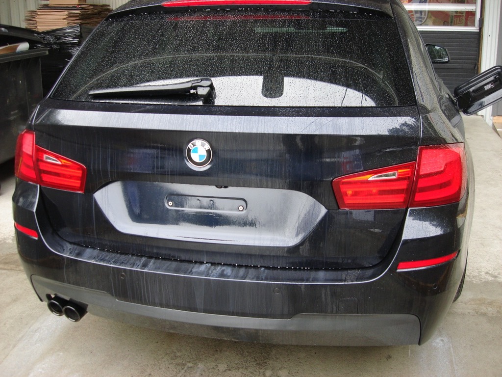

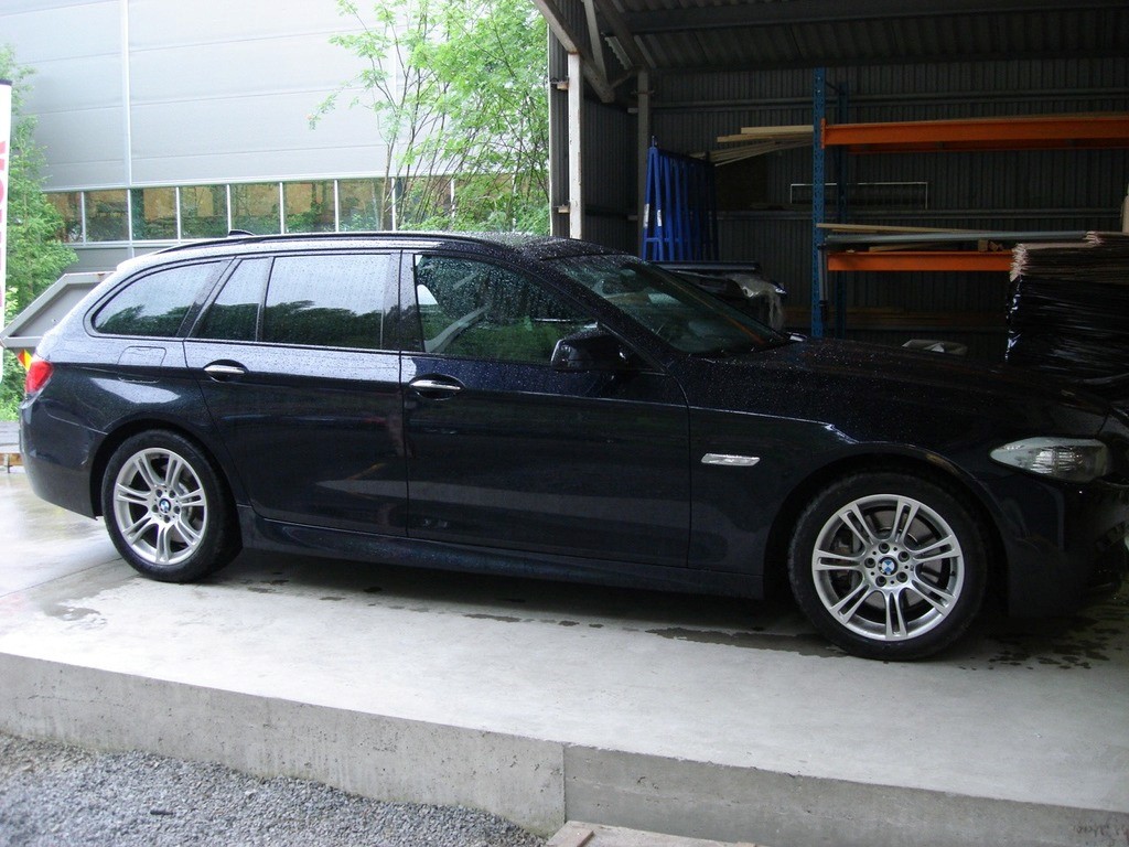

Bilen ved overlevering, det regnet denne dagen så blir med dette bildet:)

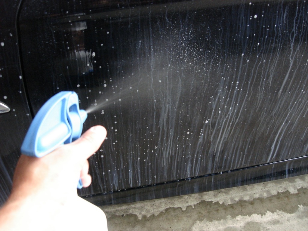

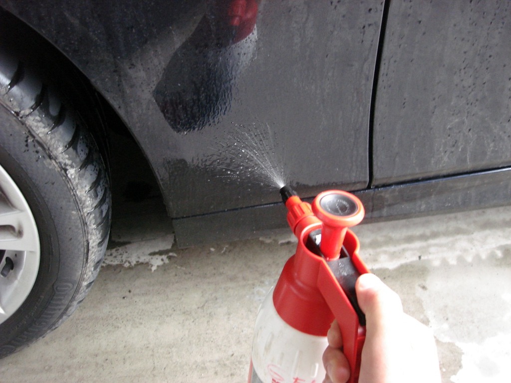

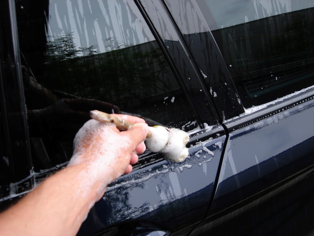

Startet som alltid med Prickbort fra vinduer og ned, virketiden var ca 10 min.
Prickbort ble toppet med Surfex HD i forhold 1:5, som fikk ligge i ytterligere 10min

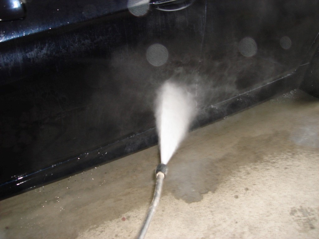

Bilen ble deretter avspylt nedenfra og opp, ovenfra og ned... osv^_^

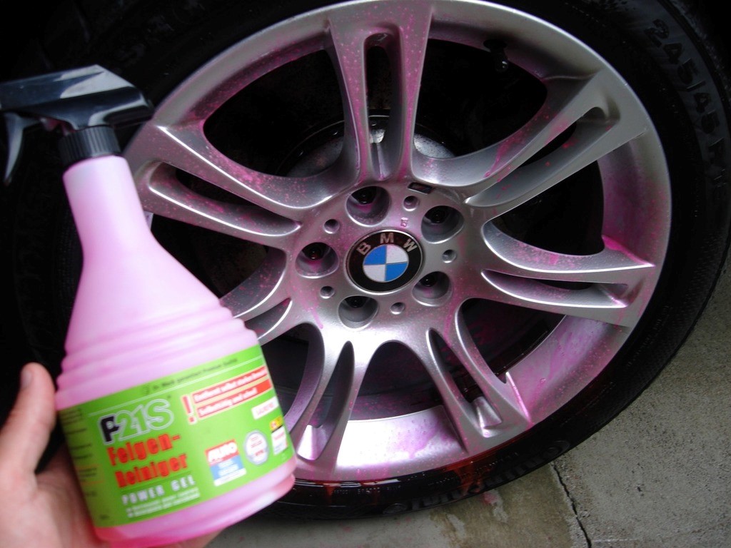

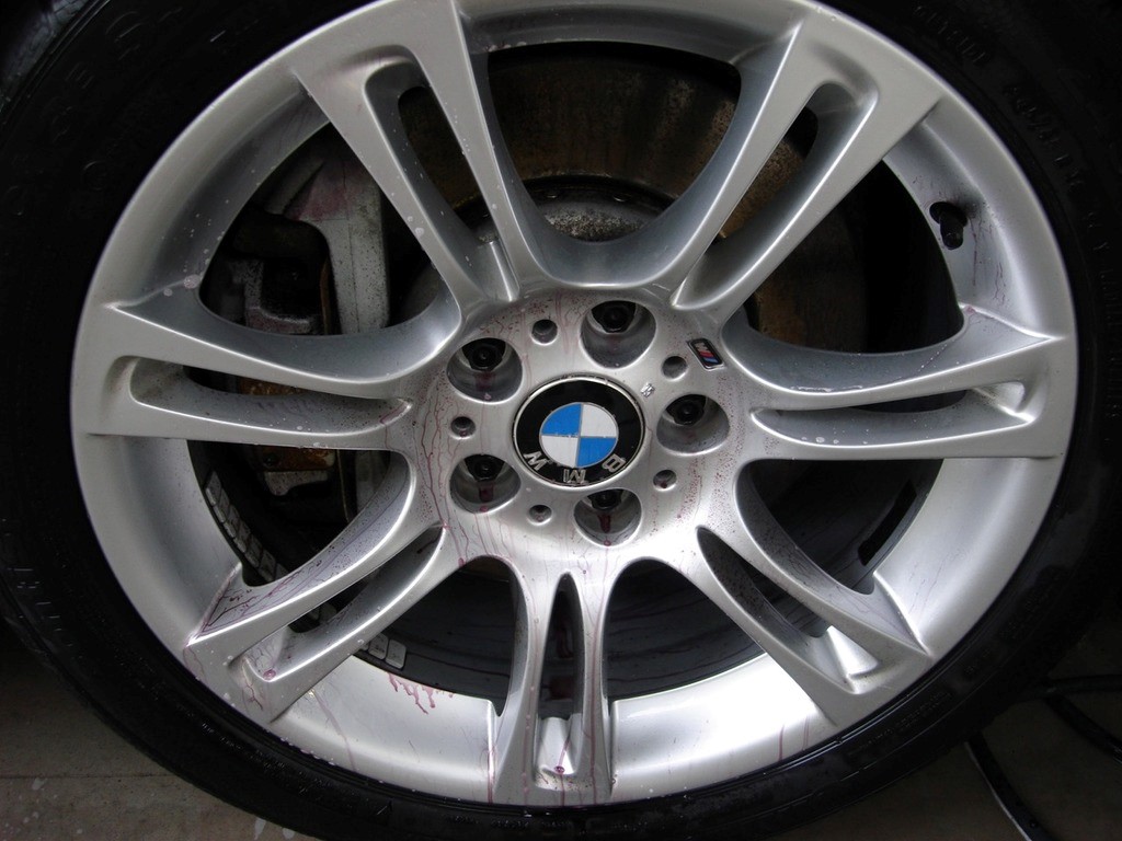

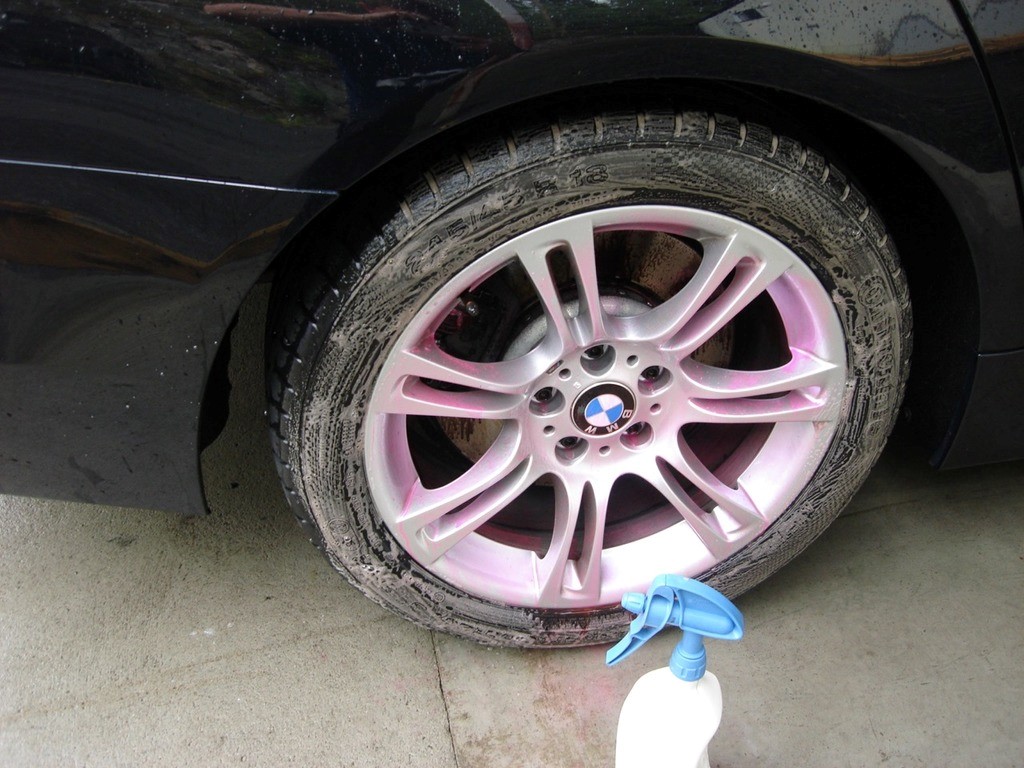

Felgene fikk først samme runde som over, og deretter P21S og en runde med felgbørste.

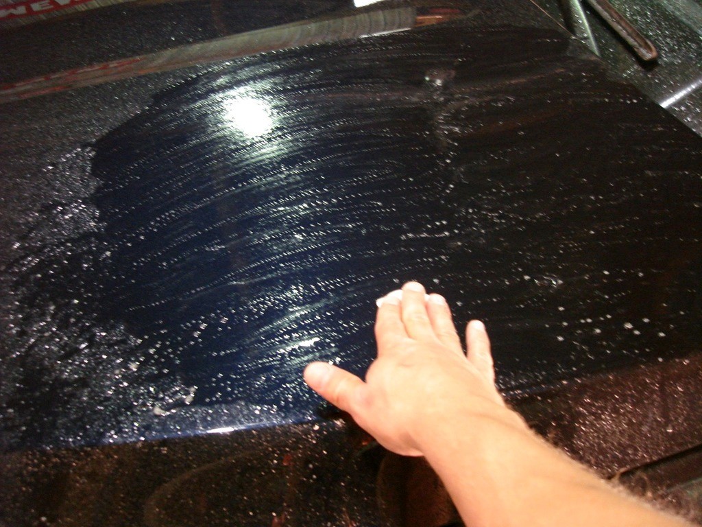

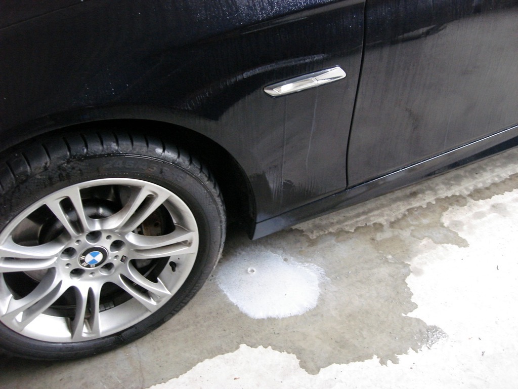

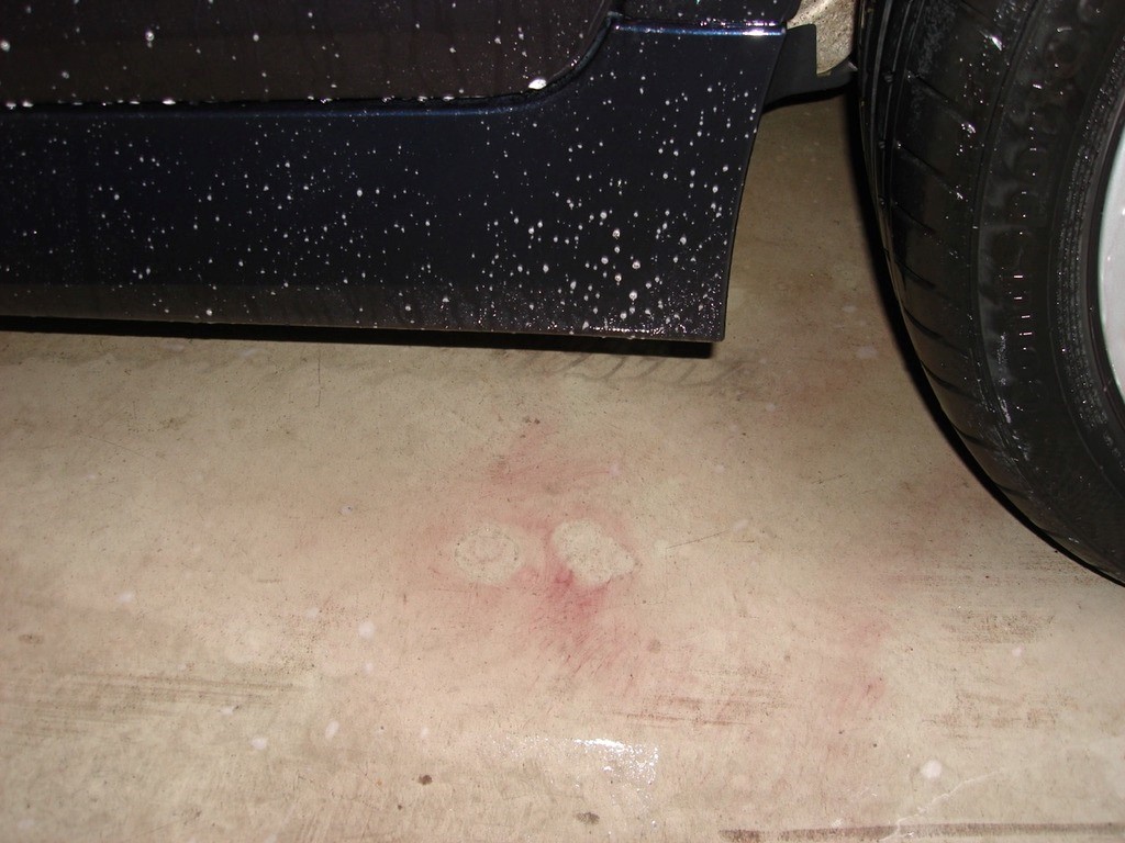

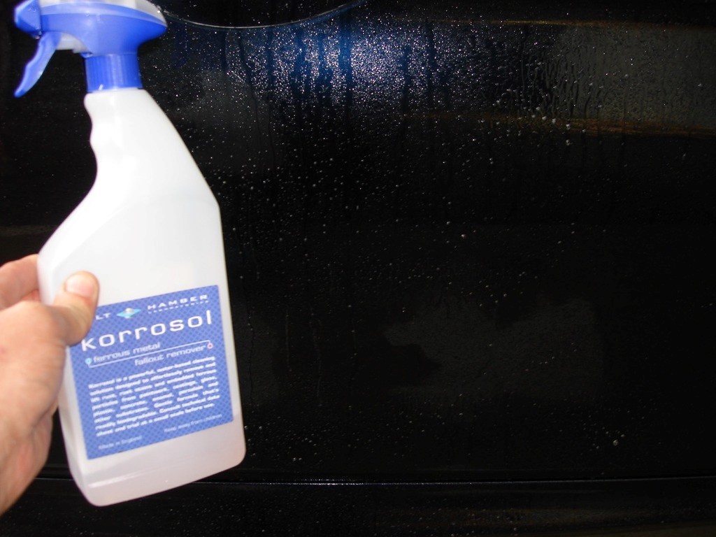

Da var det Korrosol sin tur, og det var vanskelig å se om den fant noe på lakken.
Noe fant den jo, som man ser på bakken ;)
Etter ca 10min ble bilen avspylt, igjen nedenfra og opp.

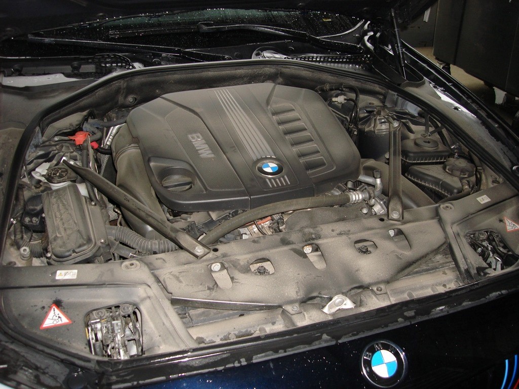

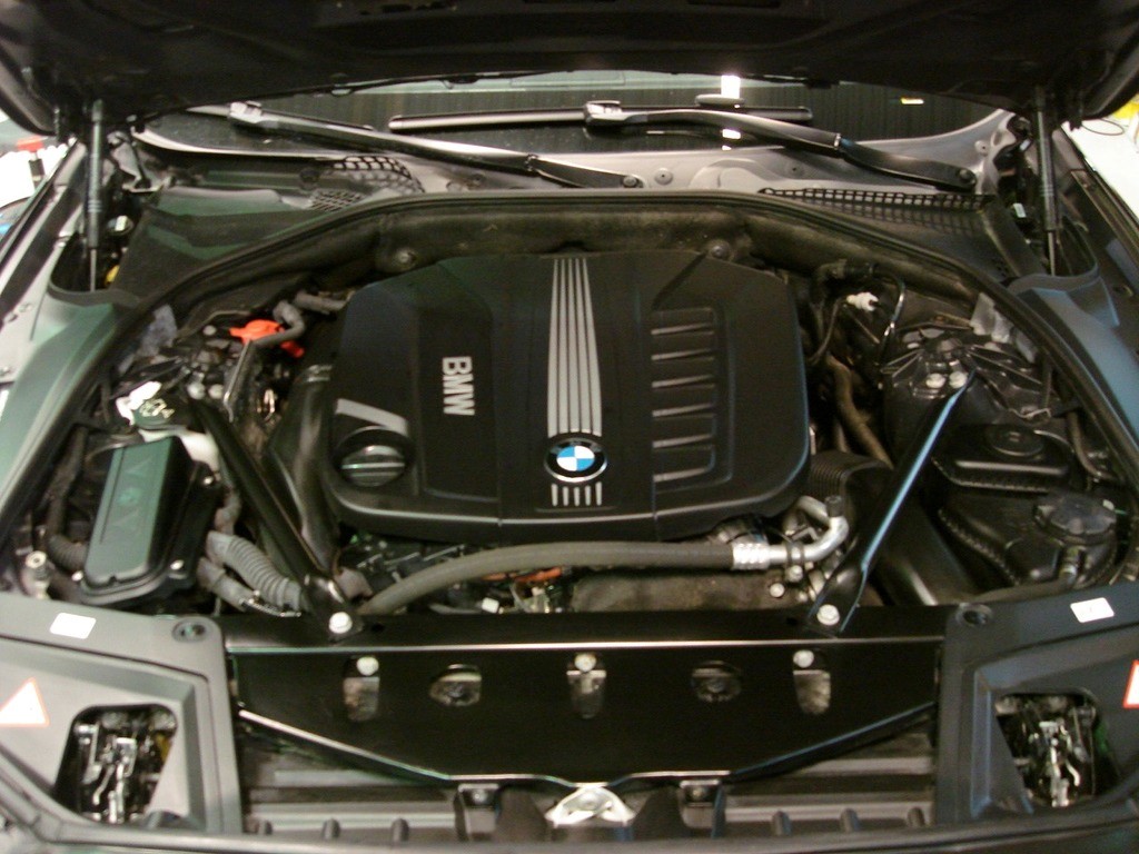

Motorvask ble det også, Prickbort toppet med Surfex 1:5 og avspylt.
Samme prosedyre i to omganger, men siste omgang ble alt jobbet inn med detailbrush.

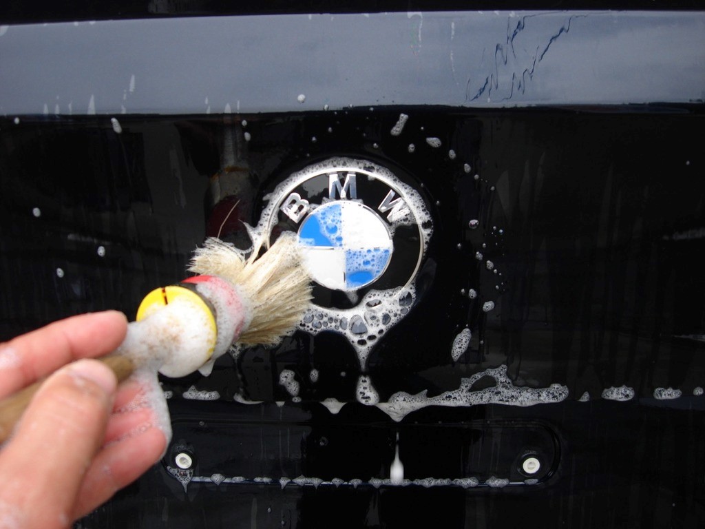

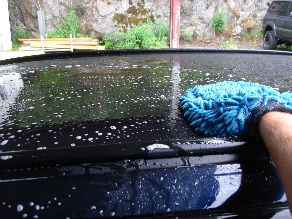

Da var tiden kommet for berøringsvask, Carpro reset ble benyttet, og to bøtter med gritguard ble benyttet.
Vasket ovenfra og ned.
Detail brush i kriker og kroker.
Og en siste avspyling.

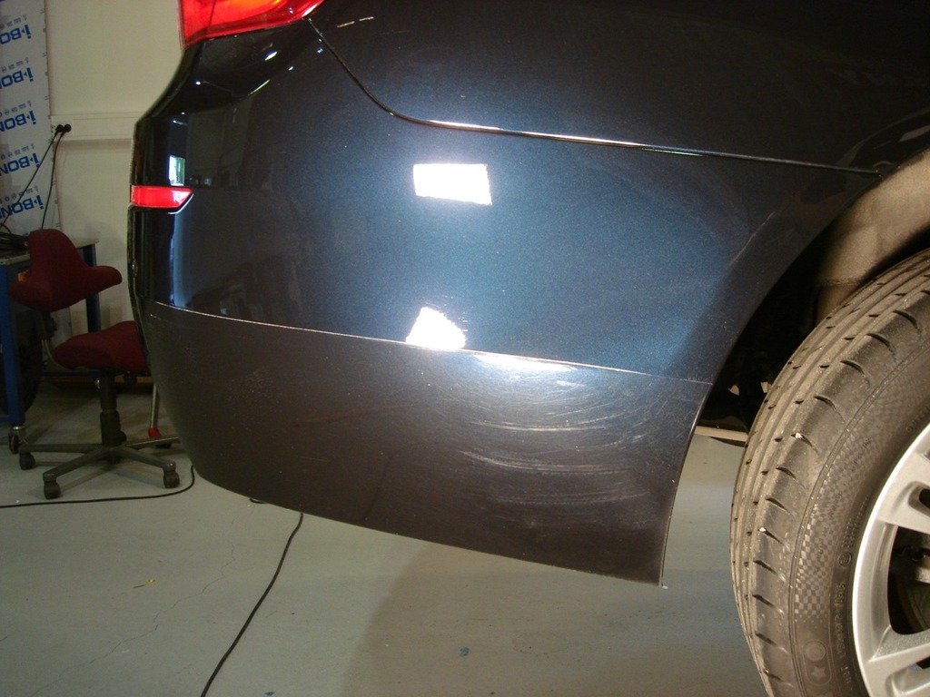

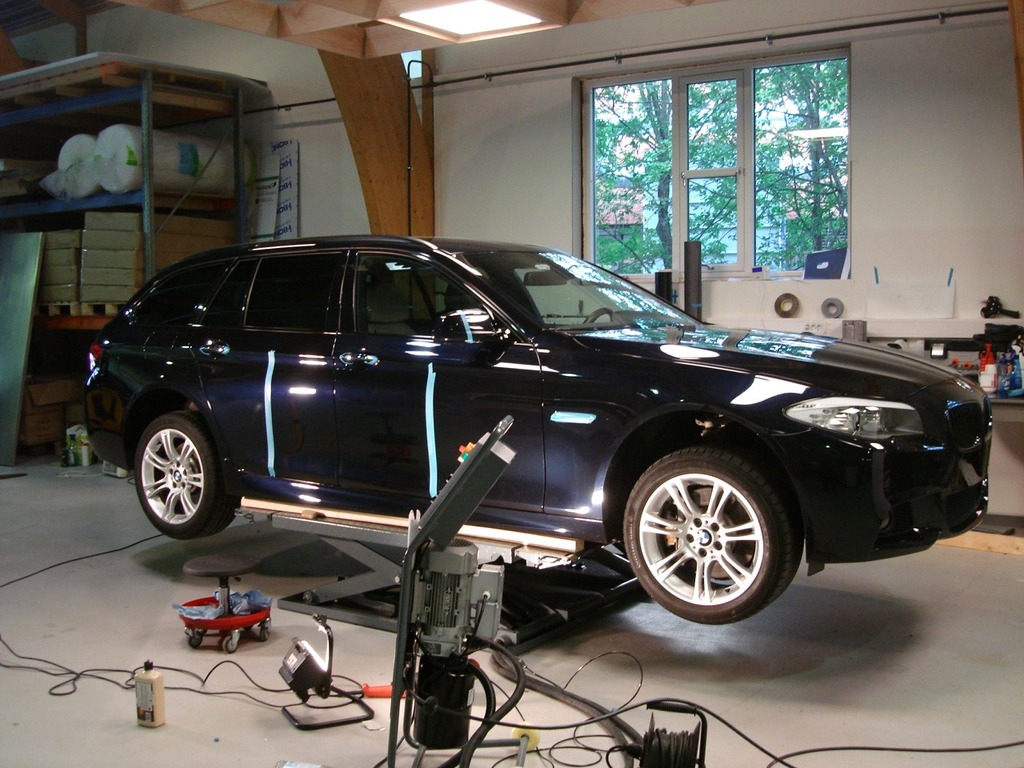

Her er bilen tørket og klar for lakk inspeksjon.

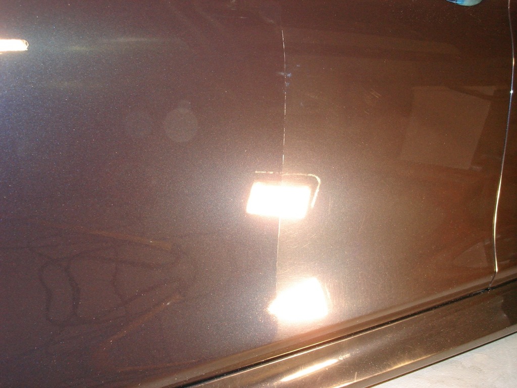

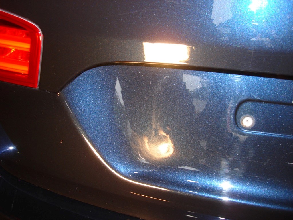

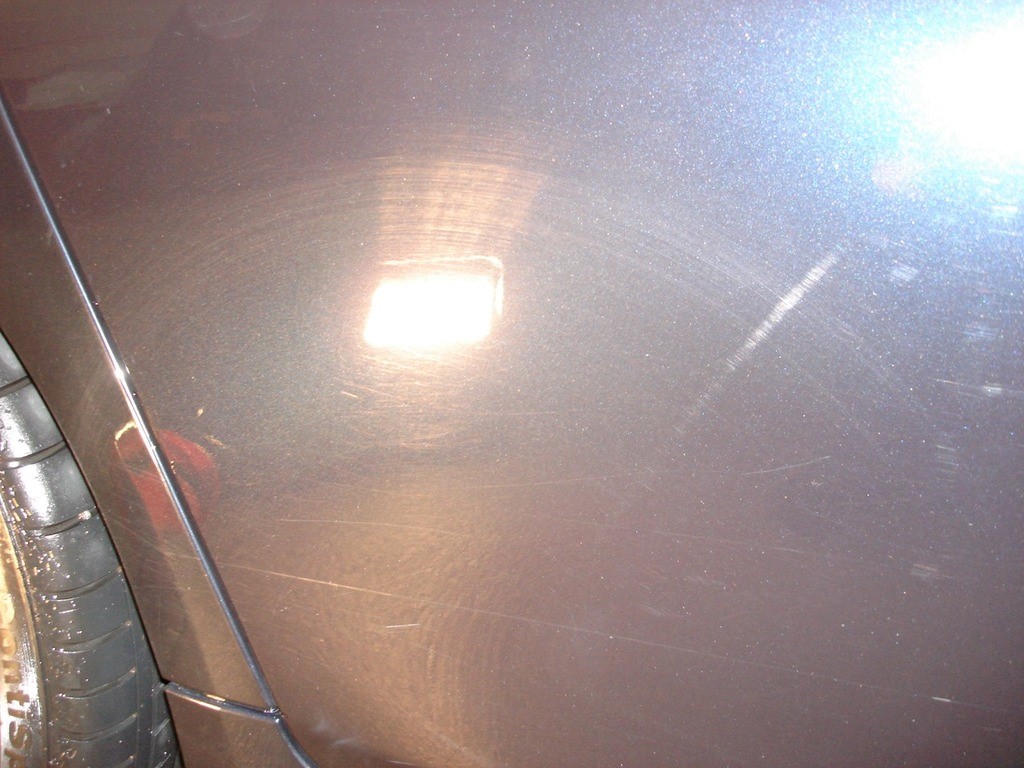

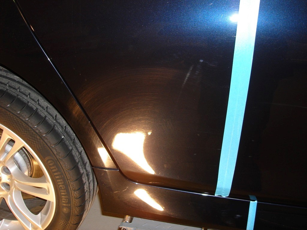

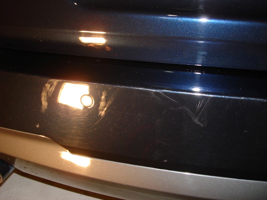

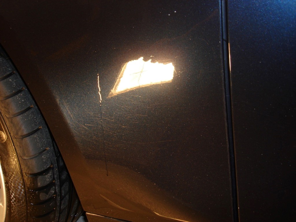

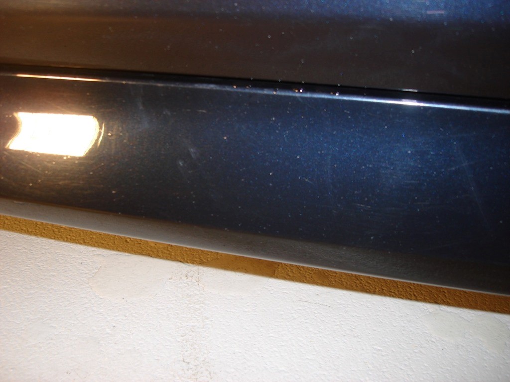

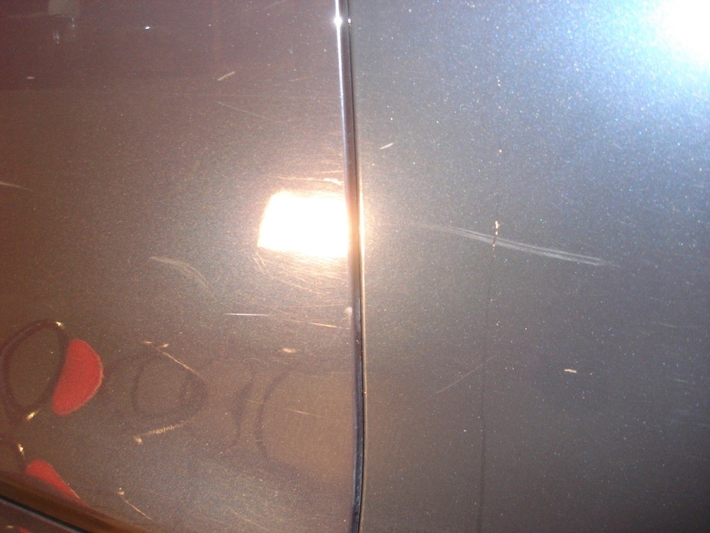

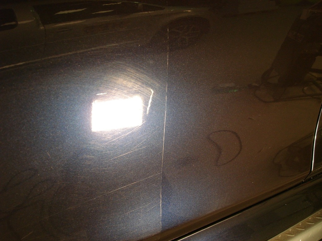

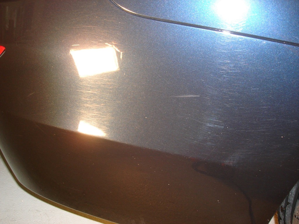

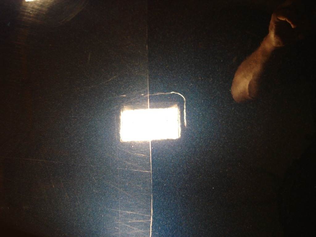

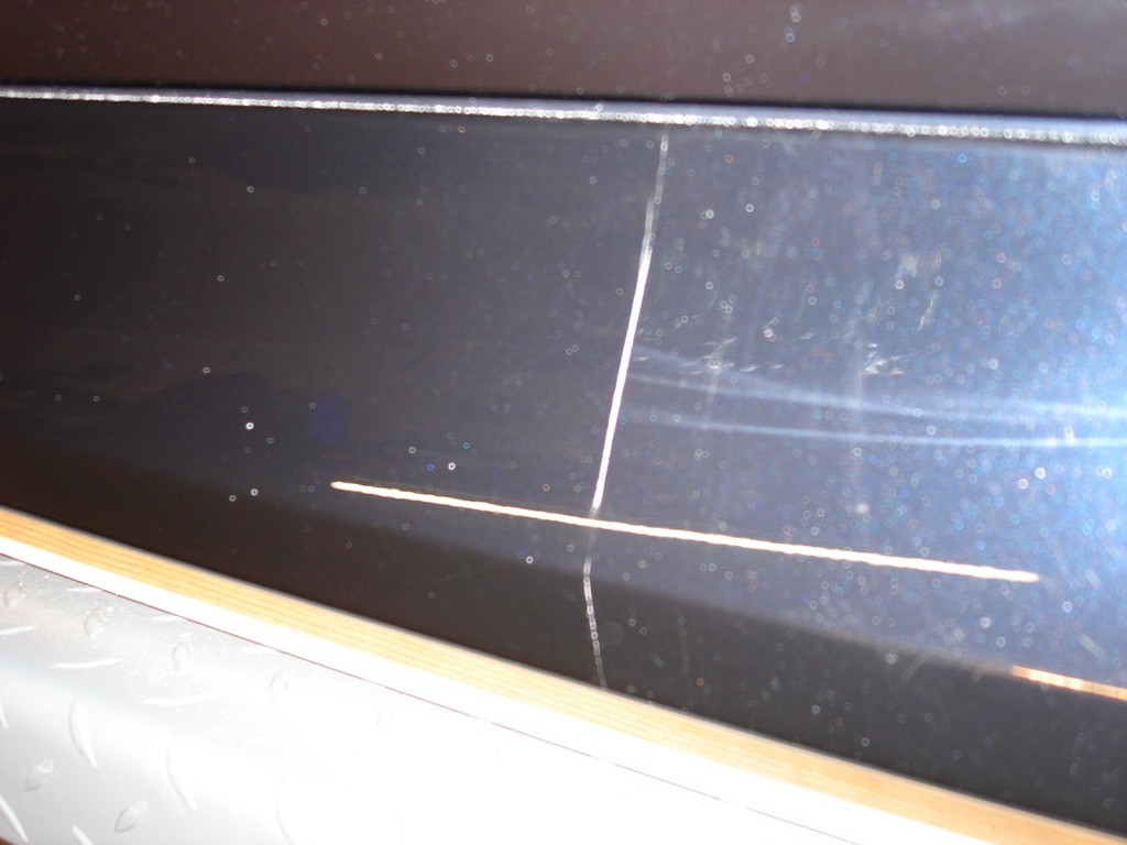

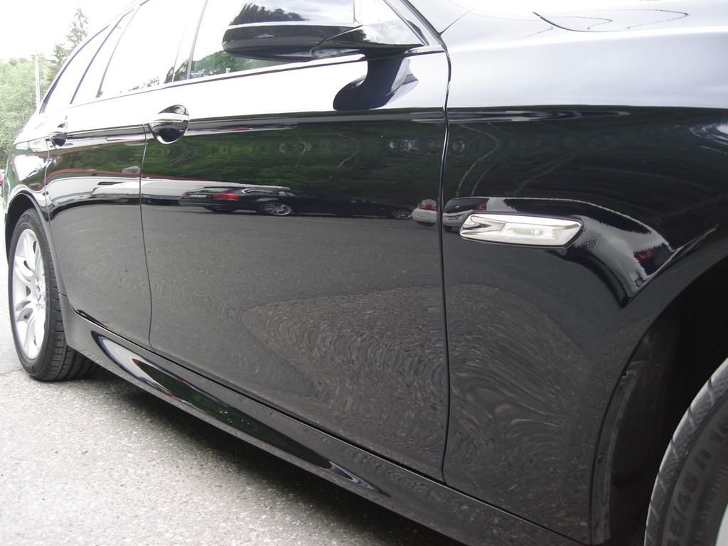

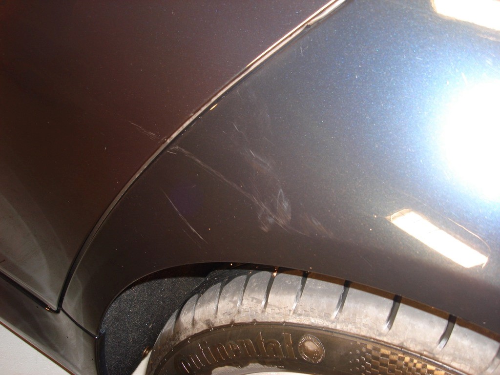

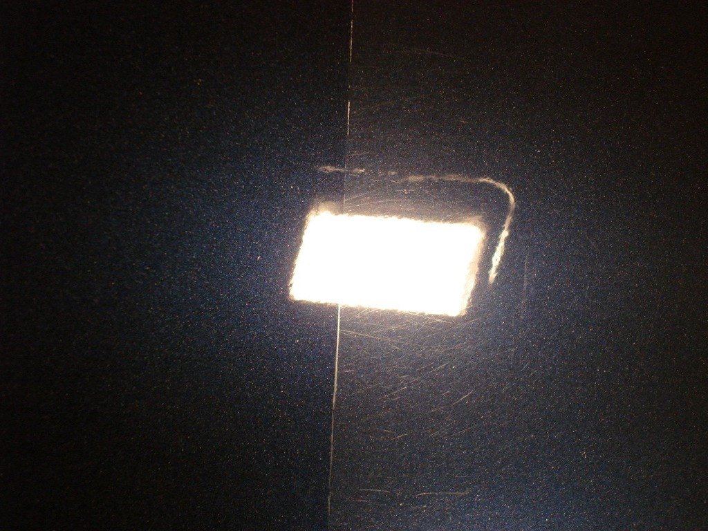

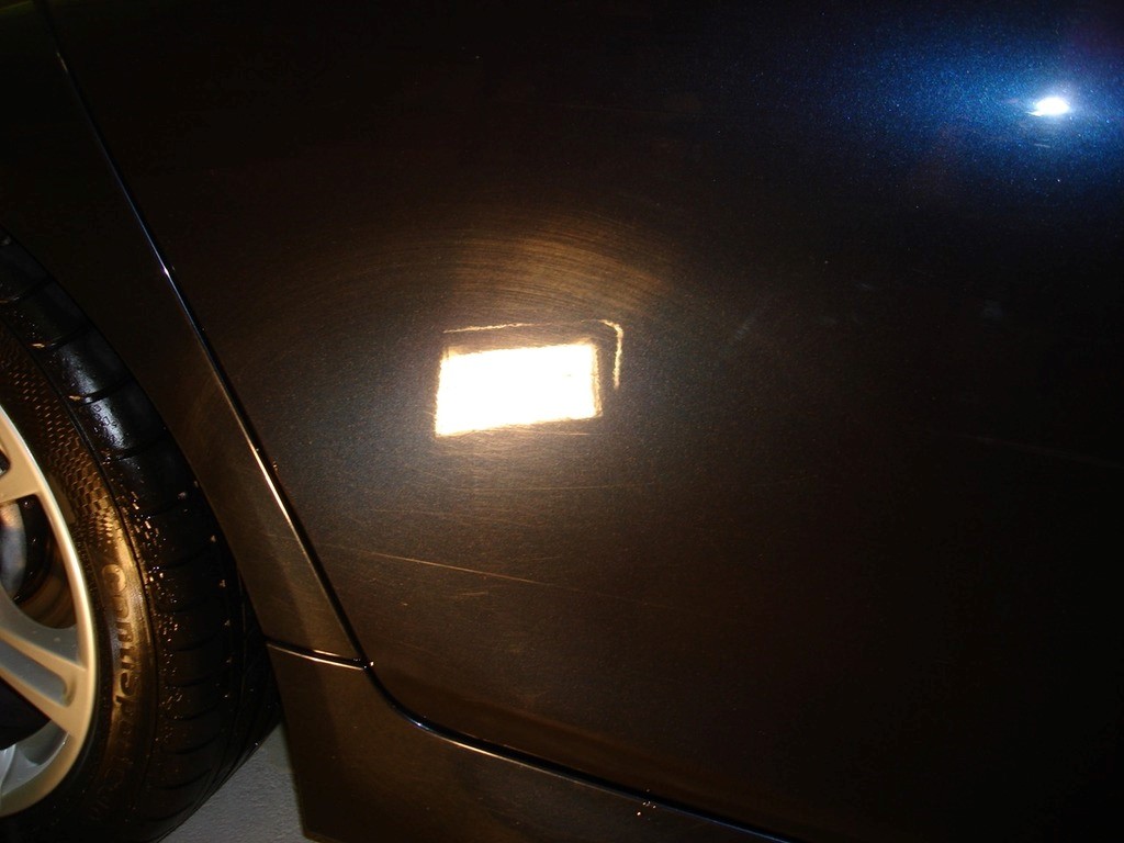

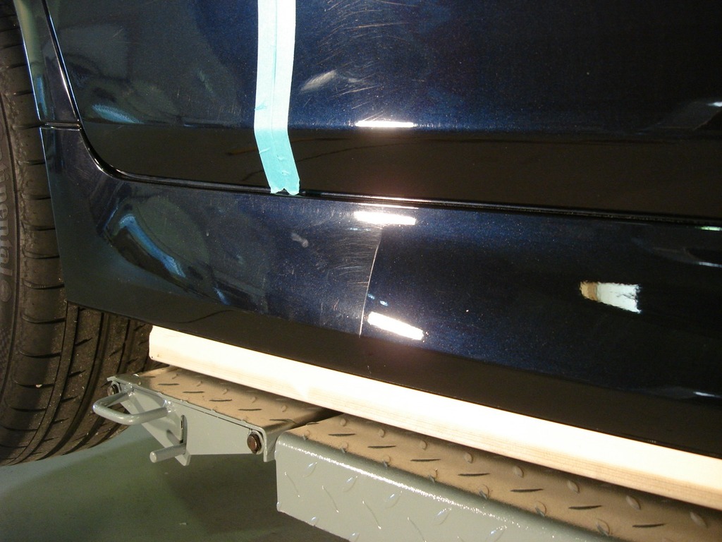

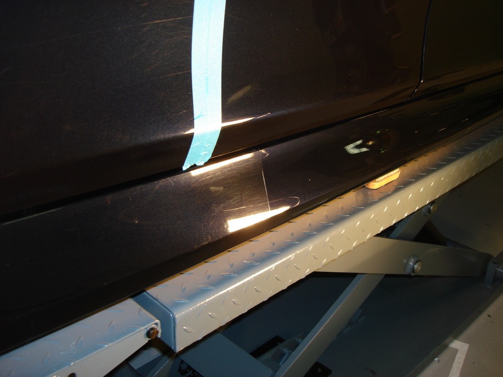

Lakken bar preg av dårlige vaskerutiner av tidligere eier, eventuelt det firma han måtte ha brukt..
Mye swirls og rds over hele bilen.. Bilder får tale..

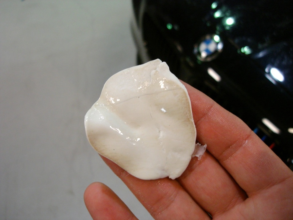

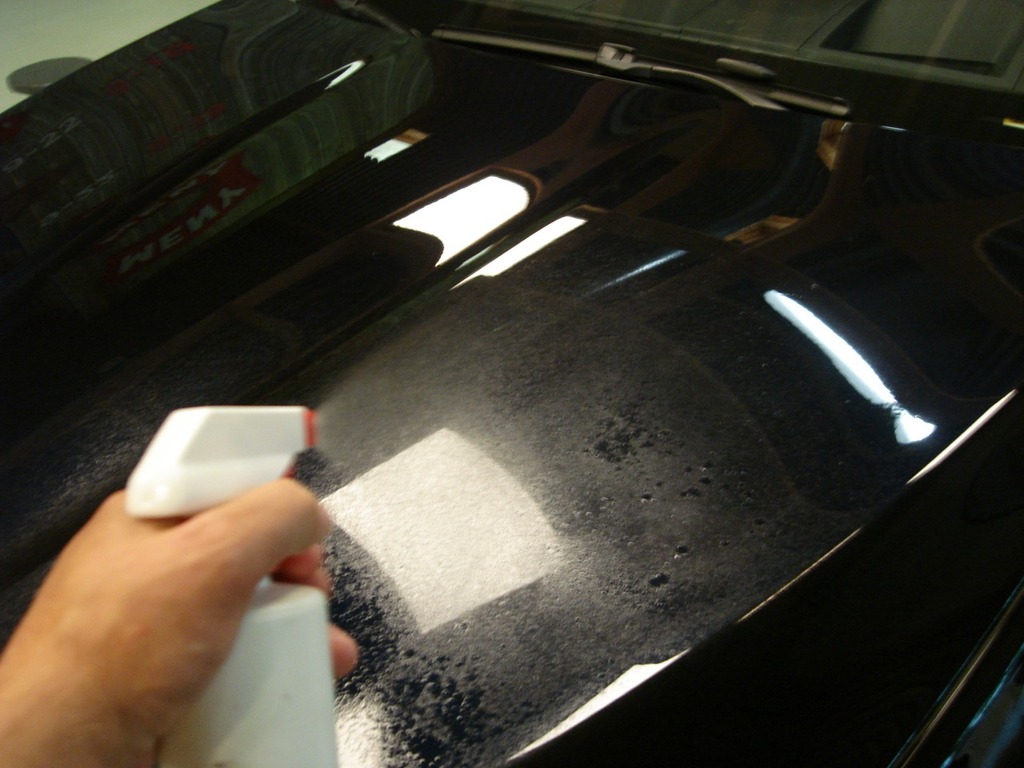

Så var det tid for en siste rens før action. Bilthamber regular clay, med vann og noen dråper reset som lube.
Dette er hva jeg finner på panser, ellers lite rundt også:)

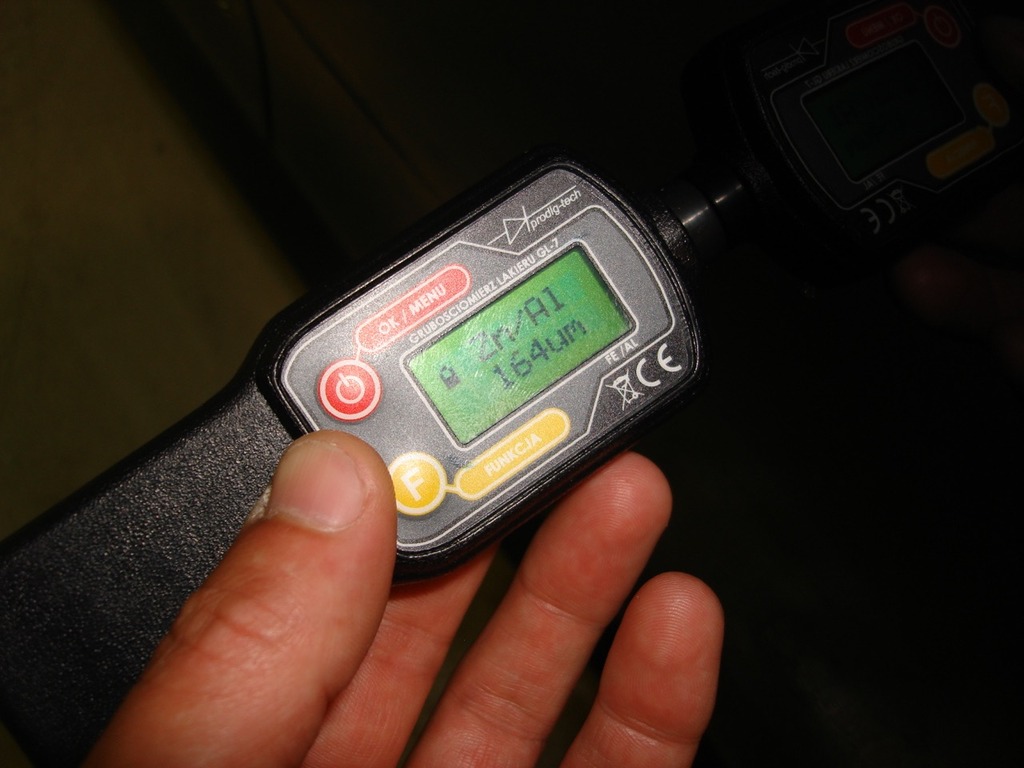

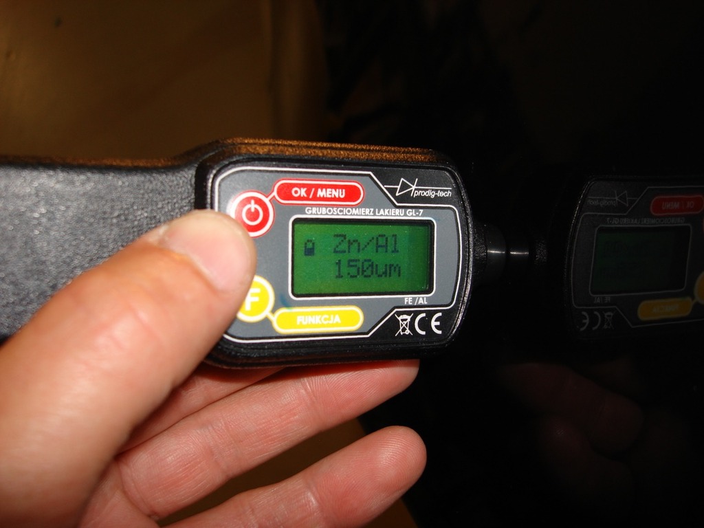

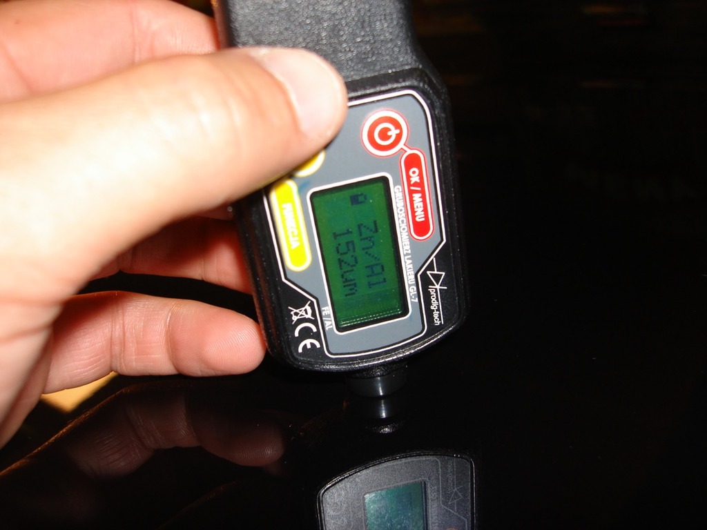

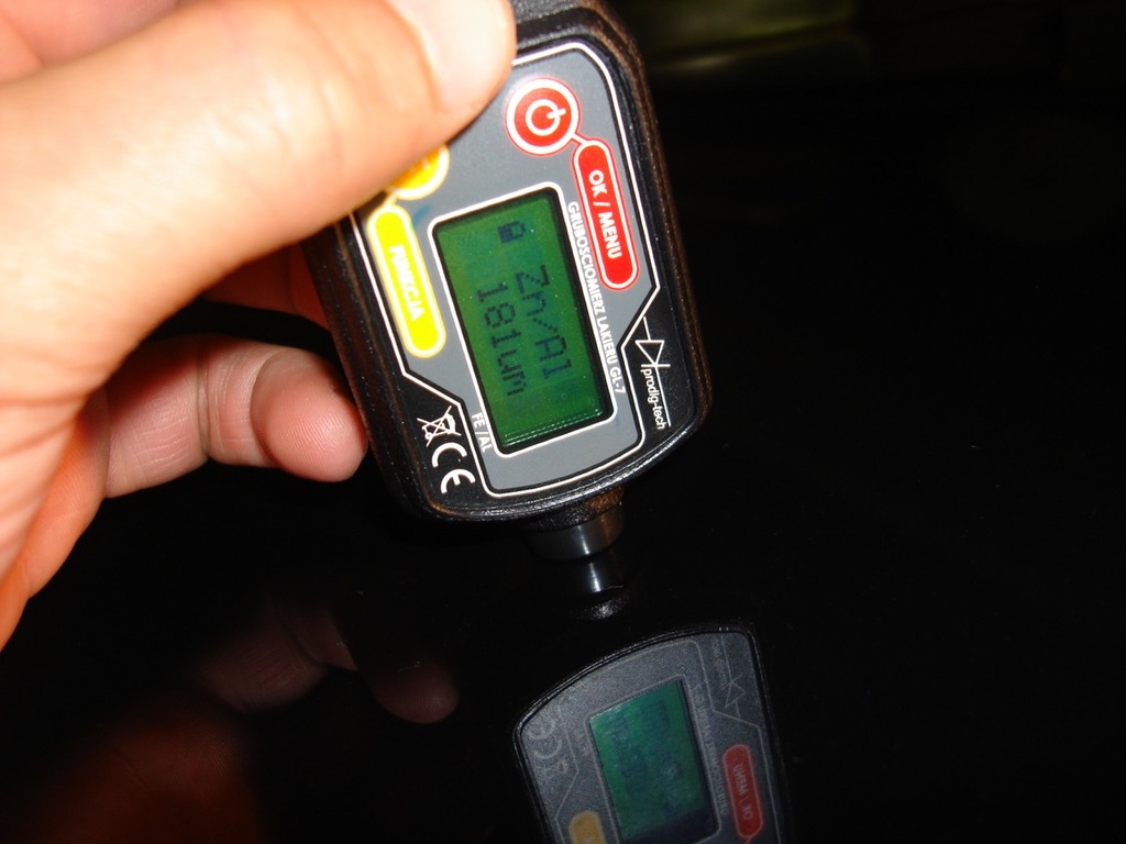

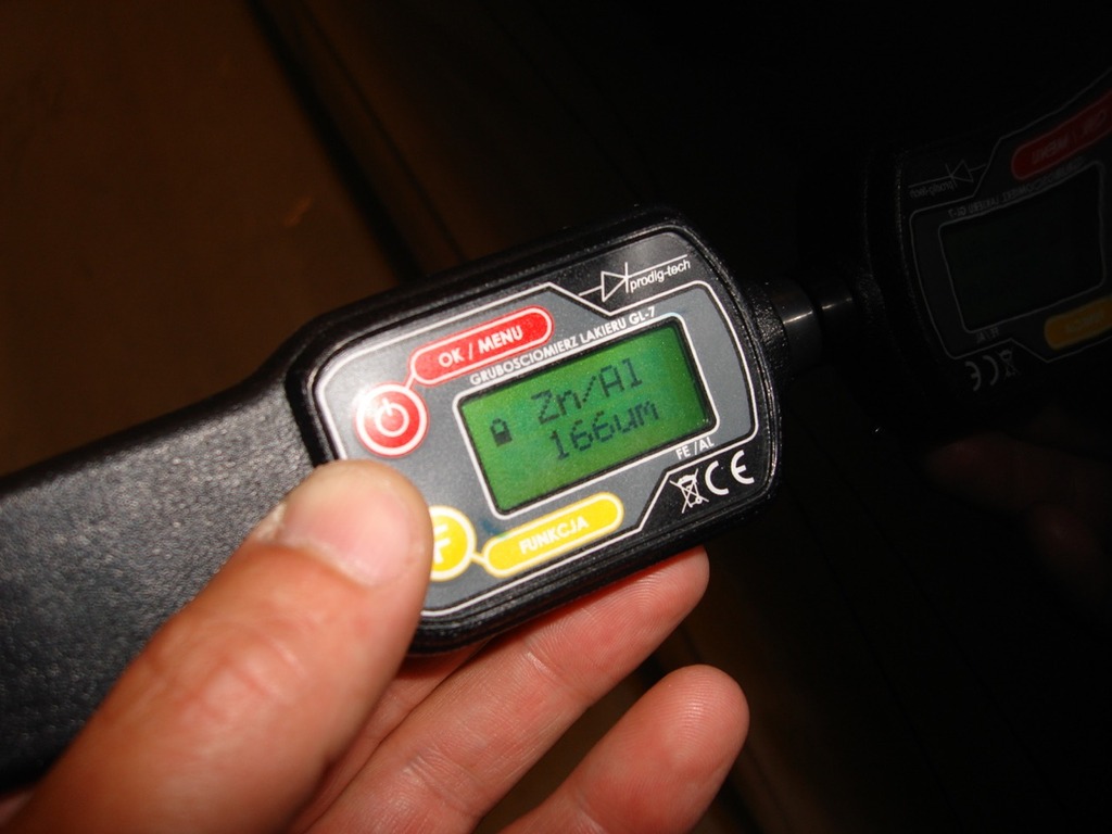

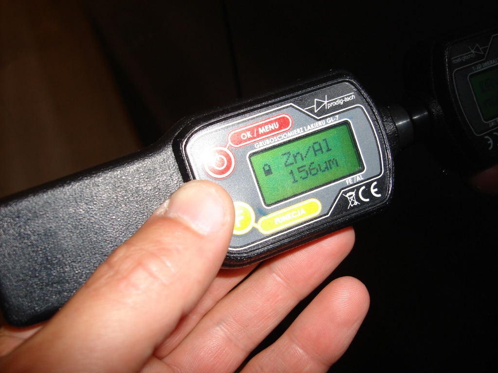

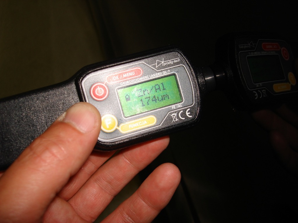

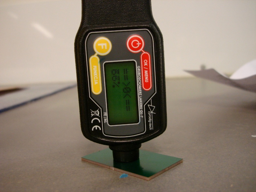

Over til lakkmåling. Starter med å kalibrere måler.
Det ble tatt fire målinger per panel, og ingen unormale verdier ble oppdaget.

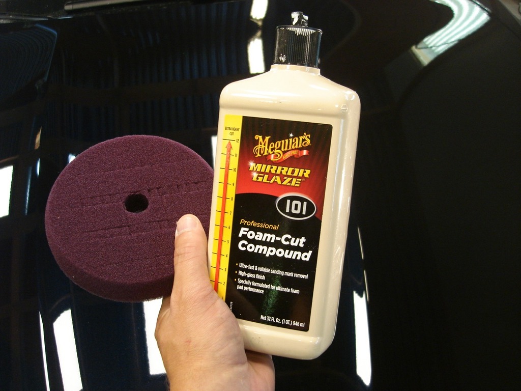

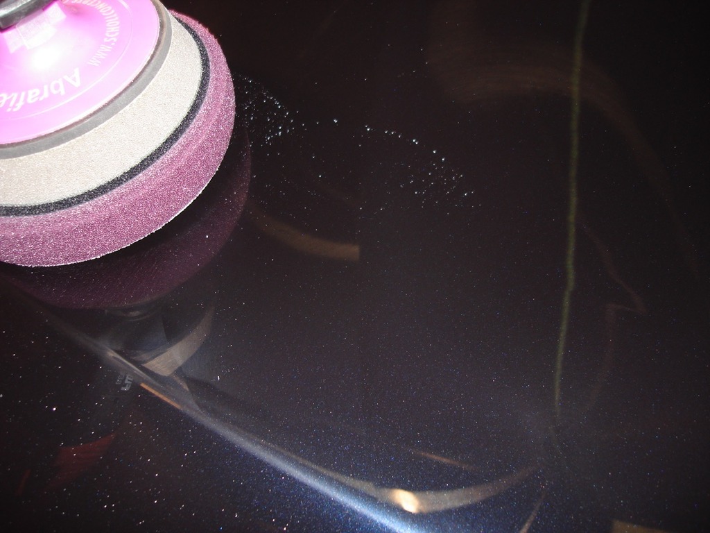

Så var det tid for litt polering, og etter litt testing ble dette komboen:
Lilla Scholl og MG 101 med Flex roterende på grovsteget.

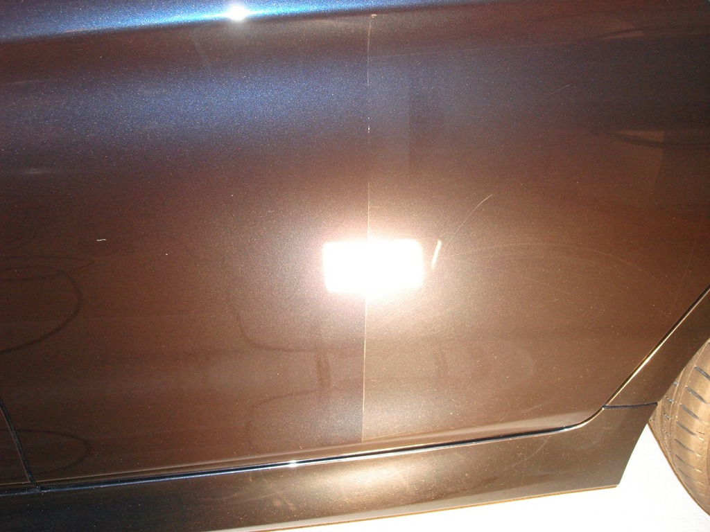

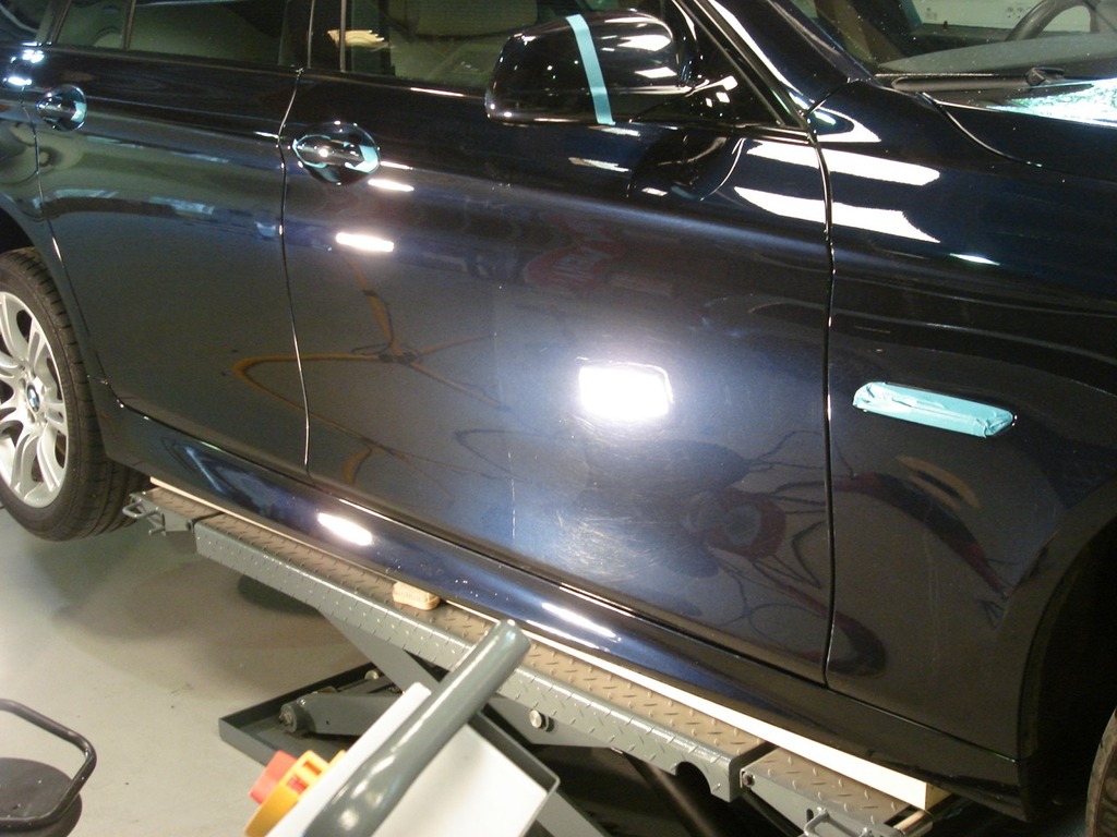

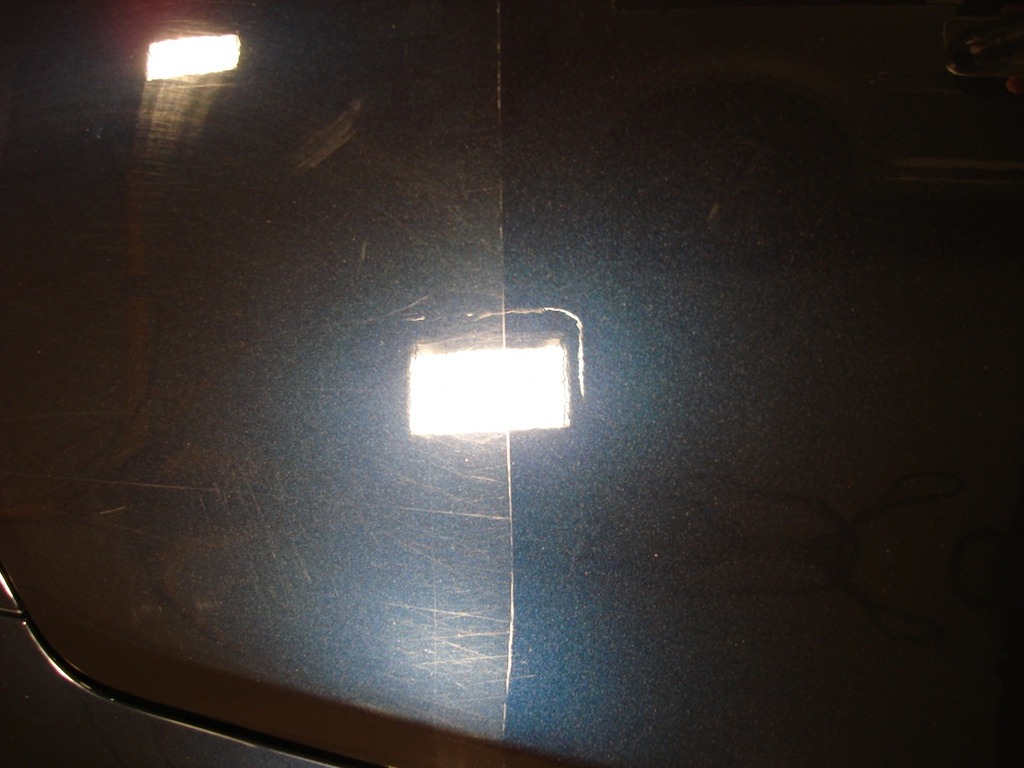

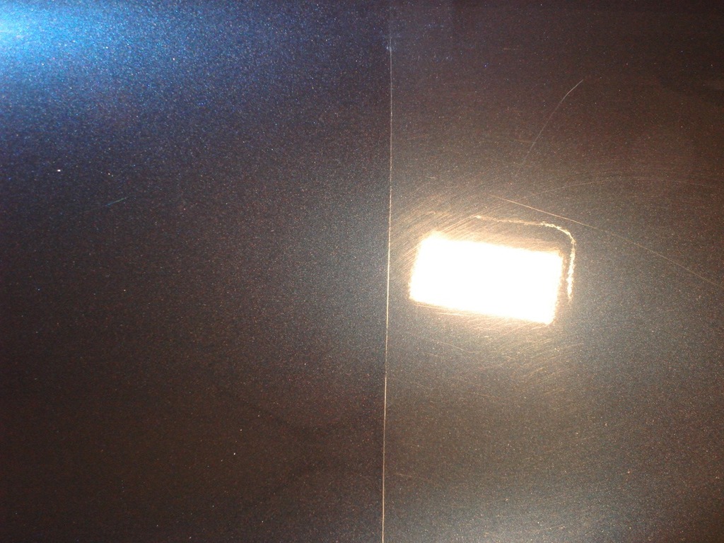

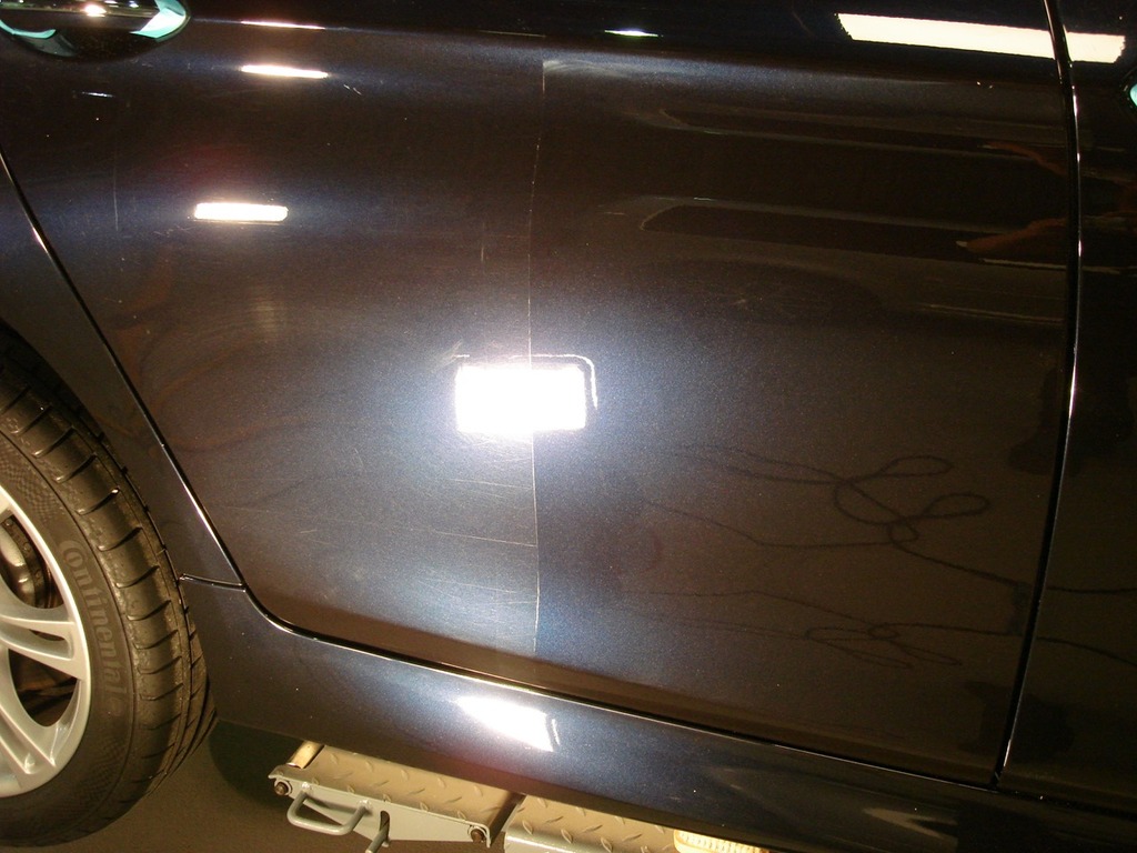

Tid for noen 50/50 bilder:)
Hvit Menzerna ble brukt til spotkjøring, etterfulgt av oransje.

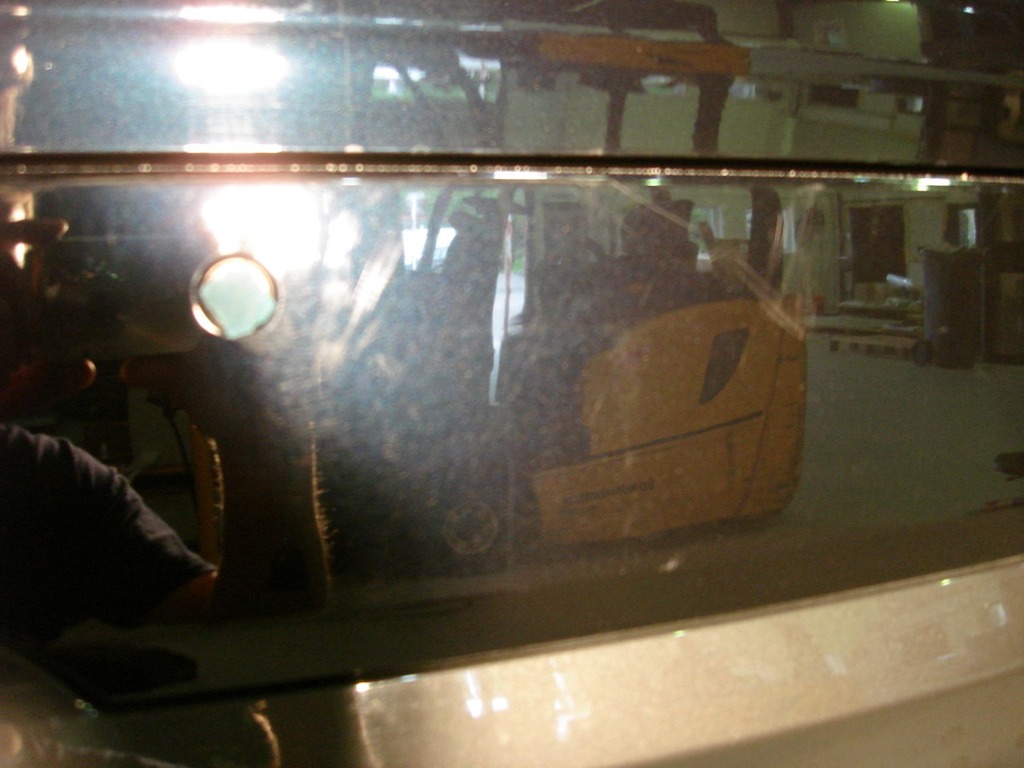

Før og,,
etter:)
Grovsteget ferdigkjørt, ser blank og fin ut men kjørespor er det..

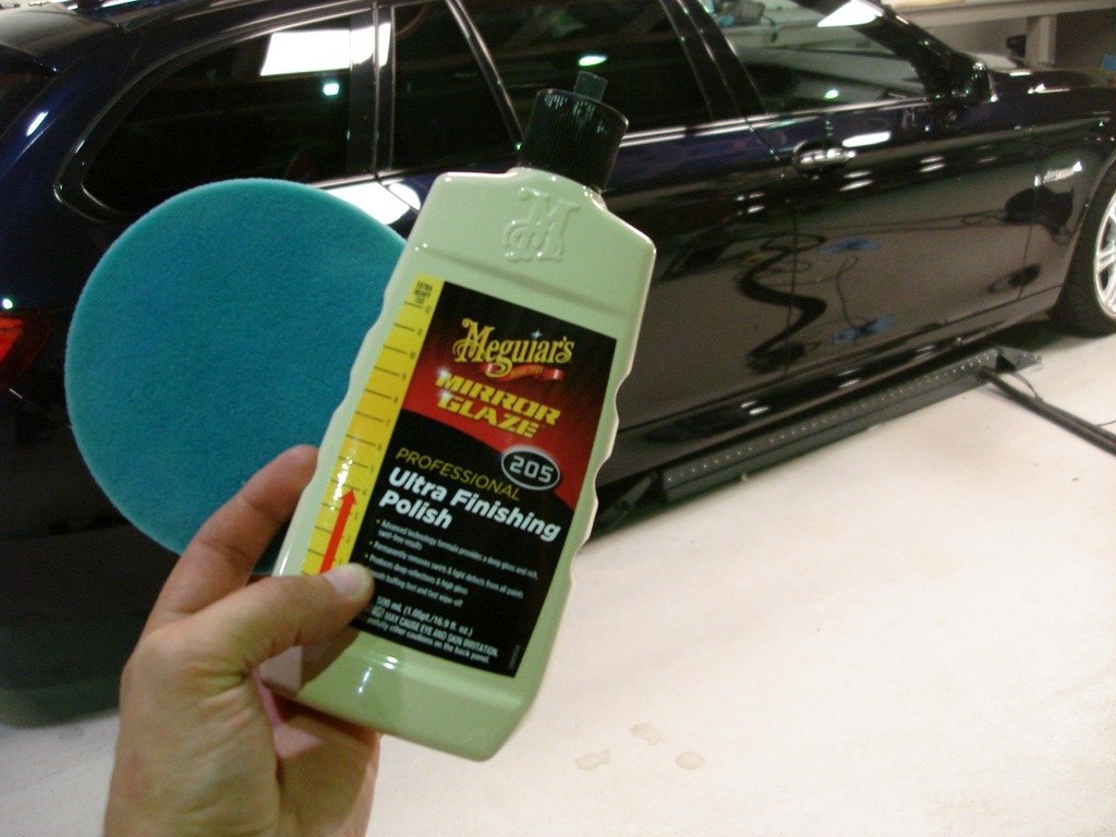

Så var det over til finsteget, MG 205 og blå Uber fikk jobben med å rydde opp.
En runde med roterende, tre pass med press og et uten, så ned til laveste hastighet uten press avsluttningsvis.

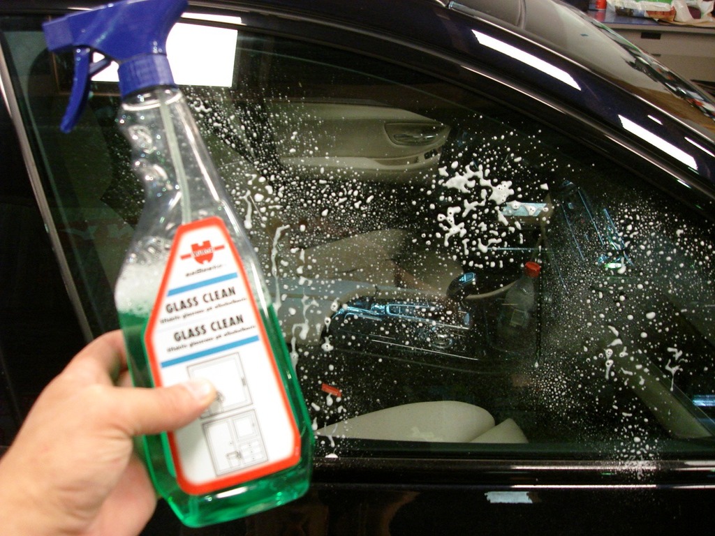

Vinduer var coatet fra fabrikk, så de fikk ingen oppmerksomhet foruten en runde med Wurth sin glassrens.

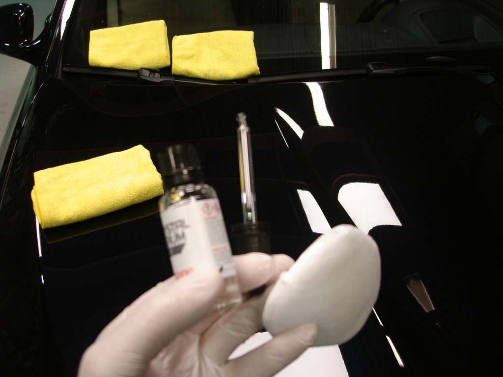

Så var det tid for coating, men først to grundige runder med IPA.
Crystal serum ble valgt som LSP.
Panser ble delt i tre, tak i seks og dører i to, grunnet temperatur.
Lakk ferdig behandlet:)

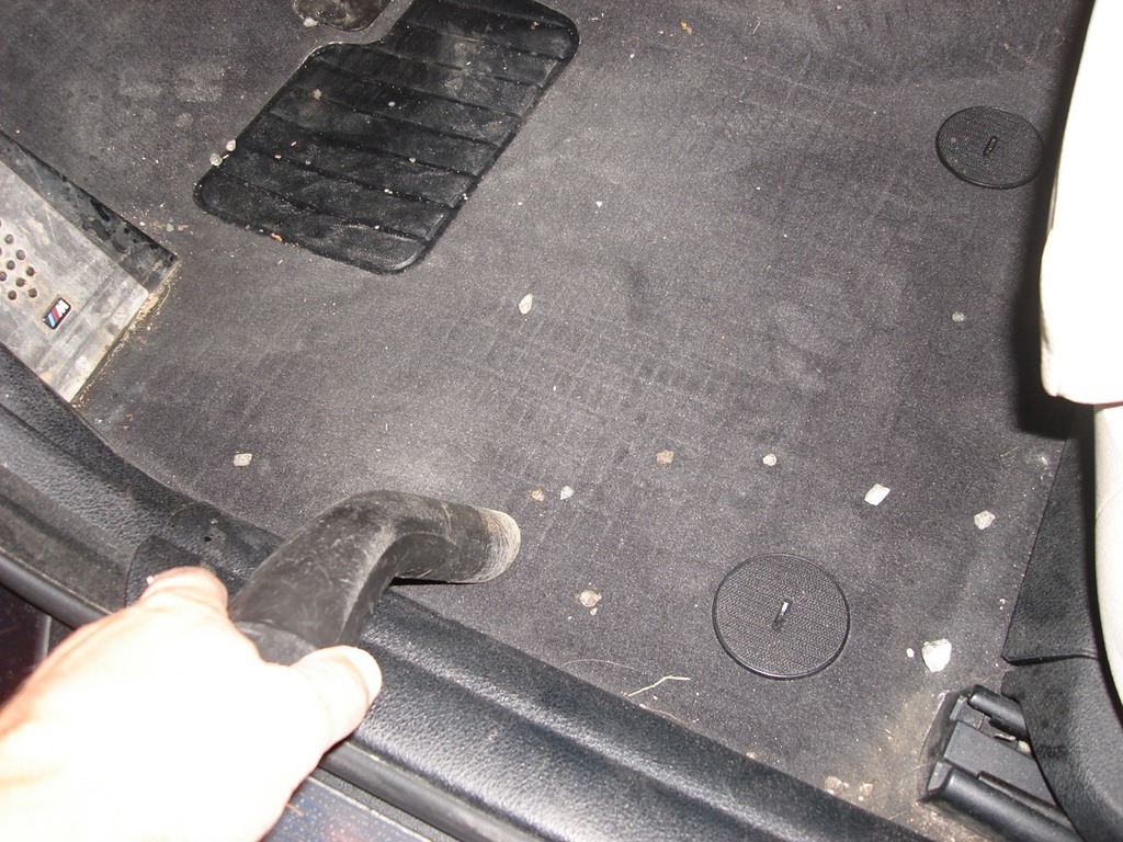

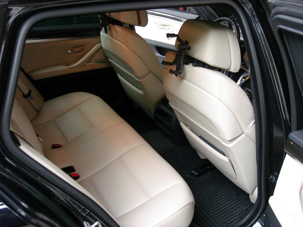

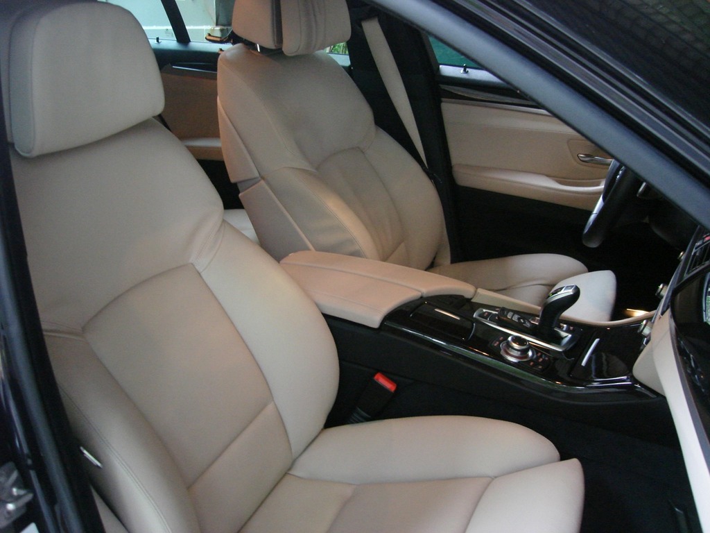

Interiøret fikk også litt oppmerksomhet, først ut støvsuging.

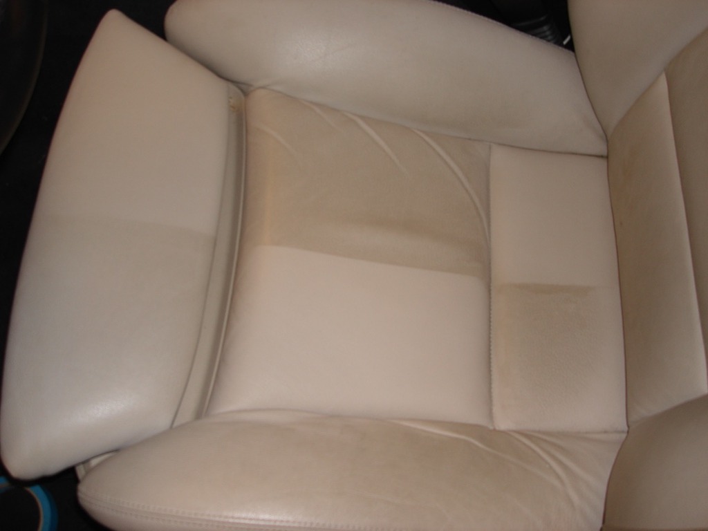

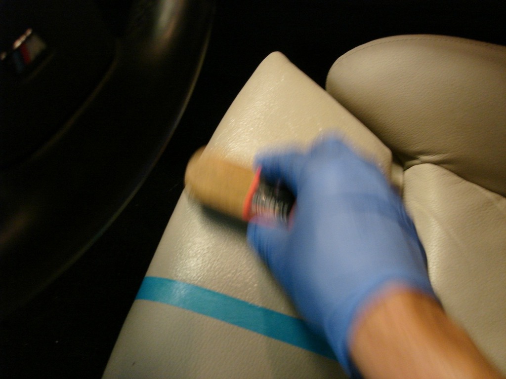

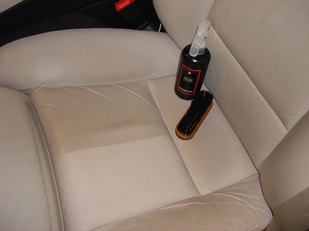

Seter ble renset med Swissvax sin leather cleaner i to runder. Bakseter klarte seg med en runde.

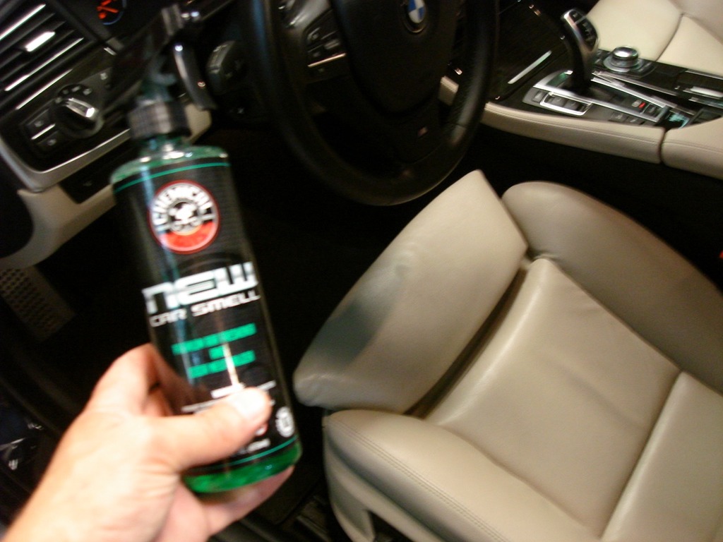

Interiør ble vasket med CG APC 1.20, glemte bilde av dette dessverre.
 50/50

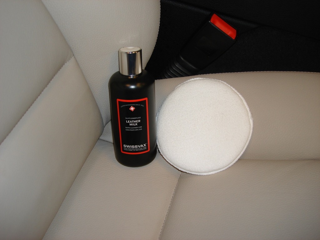

Etter rens ble seter vasket med rent bøtte vann for fjerning av resterende såperester, og deretter mettet med SW Leather milk.

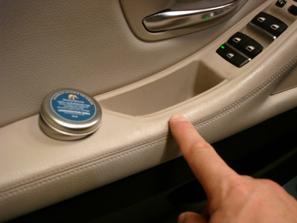

Områder med tegn til slitasje fikk en runde med Elephant fett.

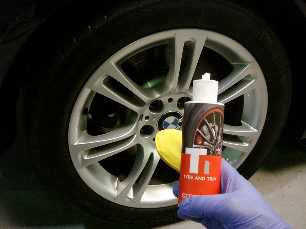

Dekksider fikk en runde med Gtechniq T1

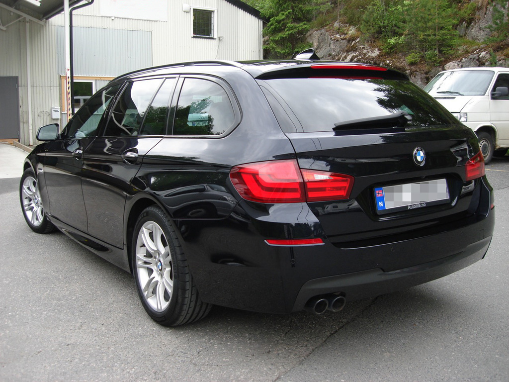

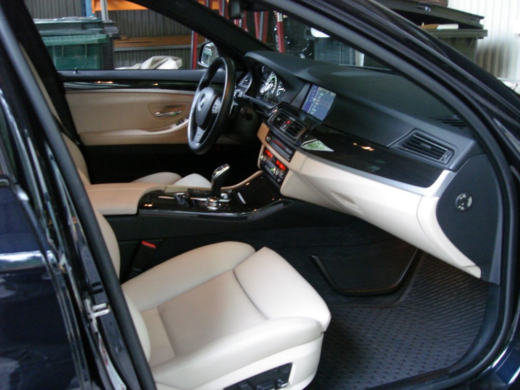

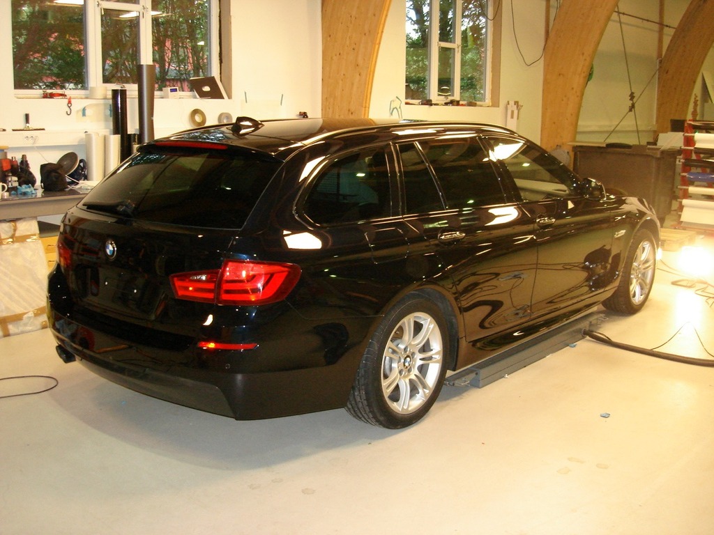

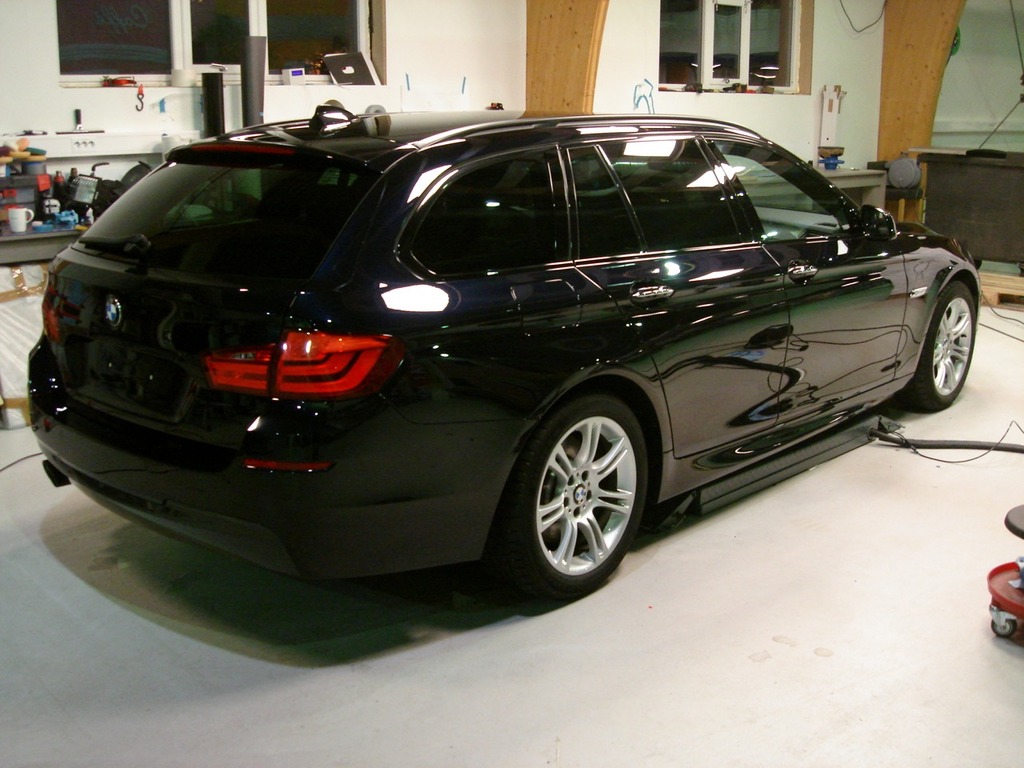

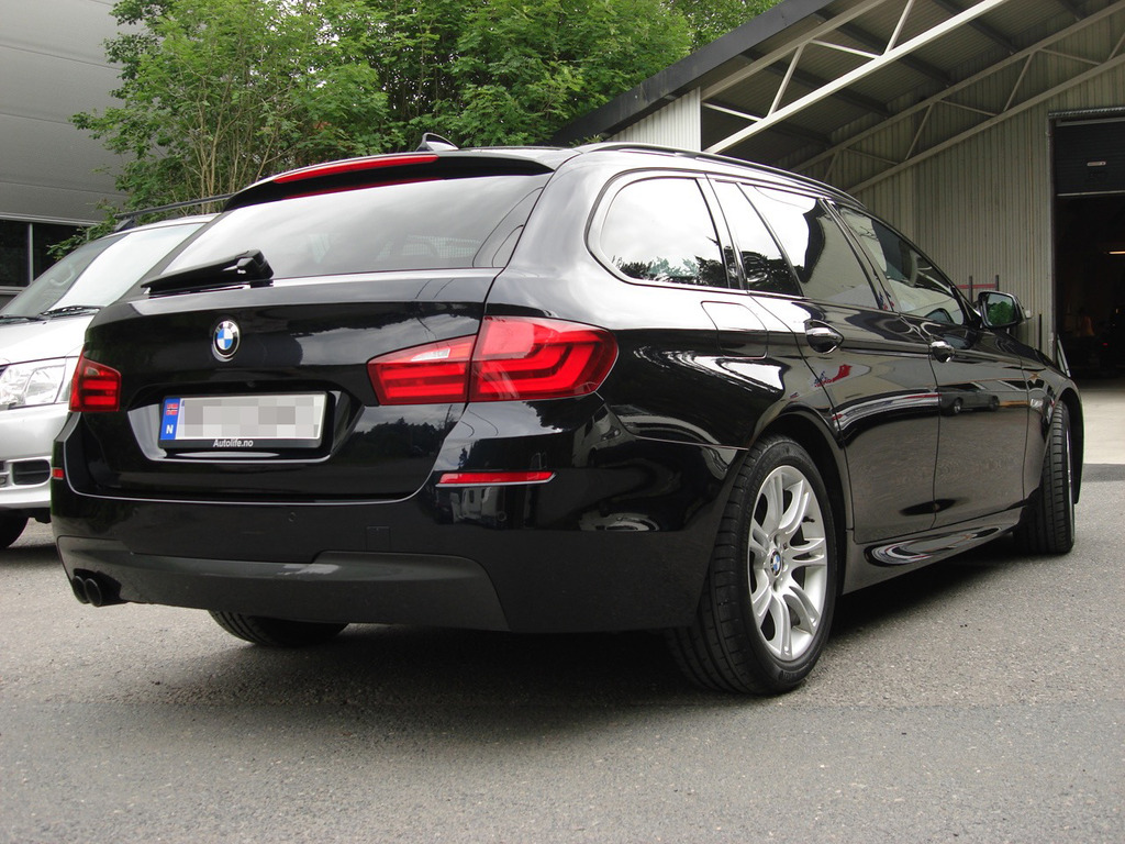

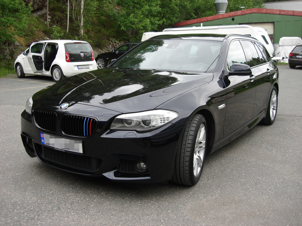

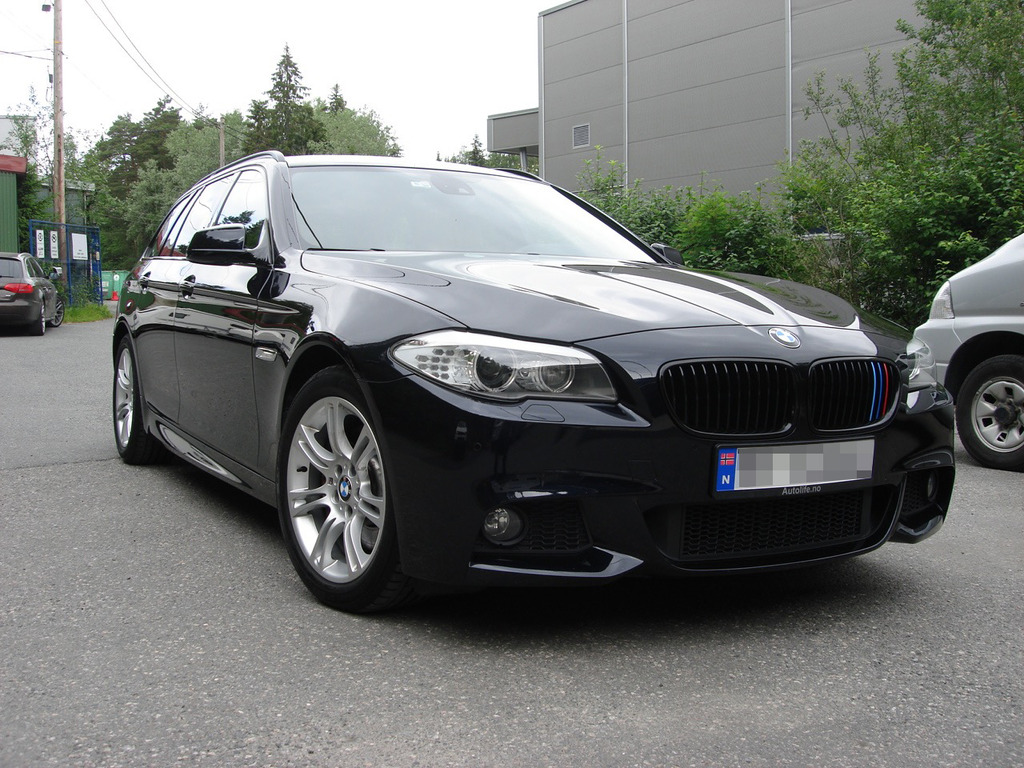

Her er bil ferdig, og klar for fotoshoot:)
Starter med noen bilder fra interiør..

Hvordan var Crystal Serum å jobbe med?
2 timer siden, Magnera skrev:
Very nice! :D
Mange takk:)
Crystal serum er fin fin å jobbe med^_^ delte panser i tre, tak i seks og dører i to, grunnet temperatur. Burde nevnt det i teksten,, tror jeg gjør det nå:D
