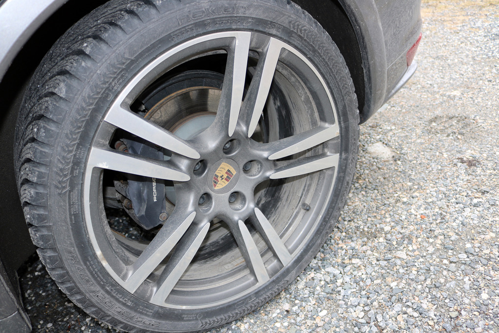

Bilen var litt møkkete når jeg hentet den å jeg hadde ikke inspisert den på forhånd så jeg var litt spent på lakktilstanden.

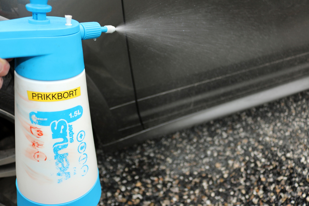

Startet med Prickbort  på bil. Felgene fikk også en skikkelig runde da det var mye asfaltflekker osv. på hjulene også.
Prickbort jobbet hardt!
IMG_0582_zpsub5zzkb2.jpgIMG_0583_zpsvfhgyjv1.jpgIMG_0584_zpsqtpdc0cl.jpgIMG_0585_zpsxevdhuoa.jpg
Været var ganske snilt så Prickborten fikk ligge lenge. Toppet den tilslutt med Nerta som også fikk litt virketid før jeg spylte av hele bilen. I tillegg til at Nerta rengjør helt utrolig bra syns jeg også den gjør det mye lettere å spyle av prickborten.

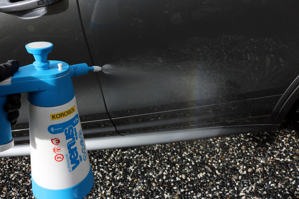

Korrosol på bilen. Den fikk også en del å jobbe med.

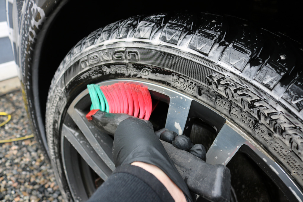

Brukte litt mer skum å gikk løs på felgene med wheel woolies, Vikan børster og AG hjulbolt børste. Dekkene ble skrubbet med en vanlig oppvaskbørste.
IMG_0598_zpsbngr8xah.jpgIMG_0600_zpsgfqk8iix.jpgIMG_0602_zpsieu2skfo.jpgIMG_0604_zpsqrtedl3u.jpgIMG_0605_zpstjhzh8ot.jpg
Chemical Guys Fender Well, Body and Wheel Brush i hjulhus

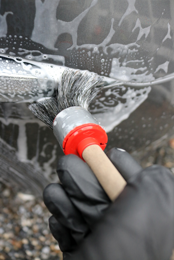

SW detailbrush på vanskelige steder

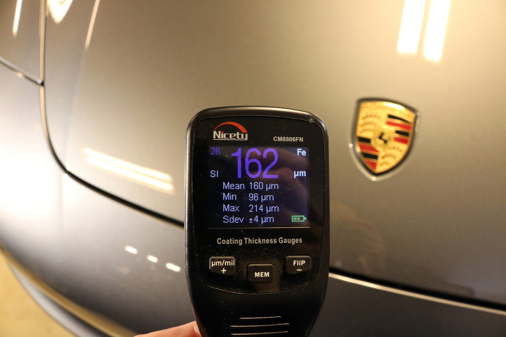

Inn i garasjen for å inspisere litt :) Gode lakkverdier

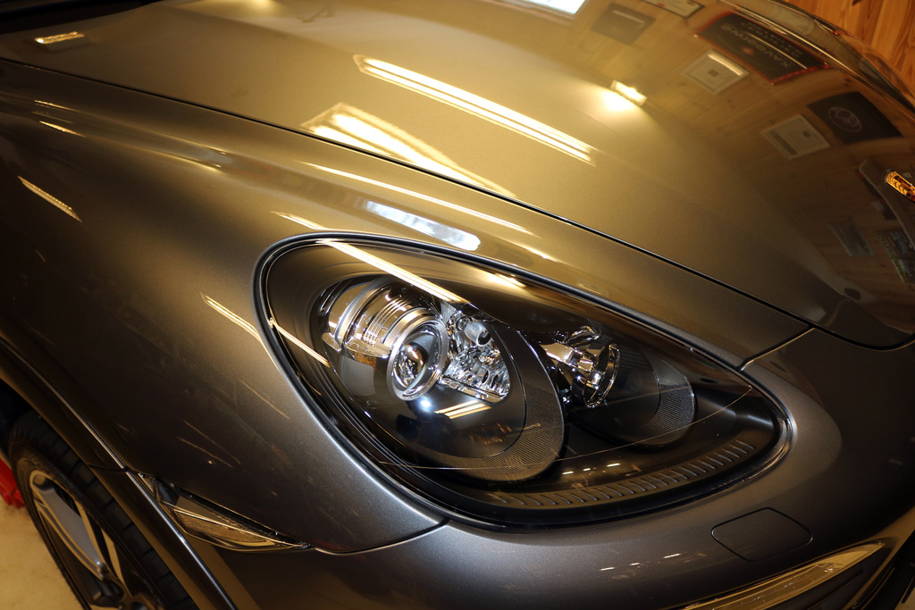

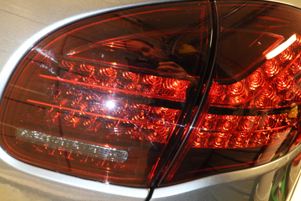

Lyktene trenger en shine

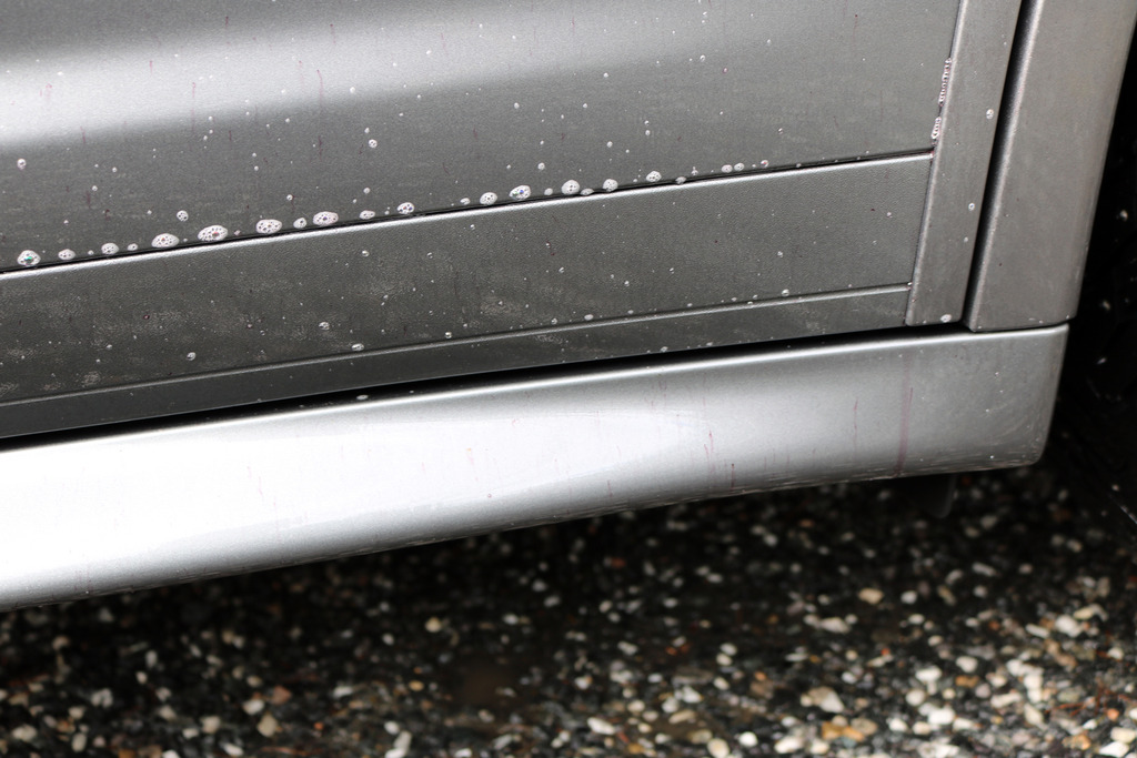

Lakken ellers var lite/ ingen swirls, litt RDS spesielt nederst på panelene. Ellers ikke mye å sette fingern på. Over til kanskje den kjedeligste jobben med detailing....?

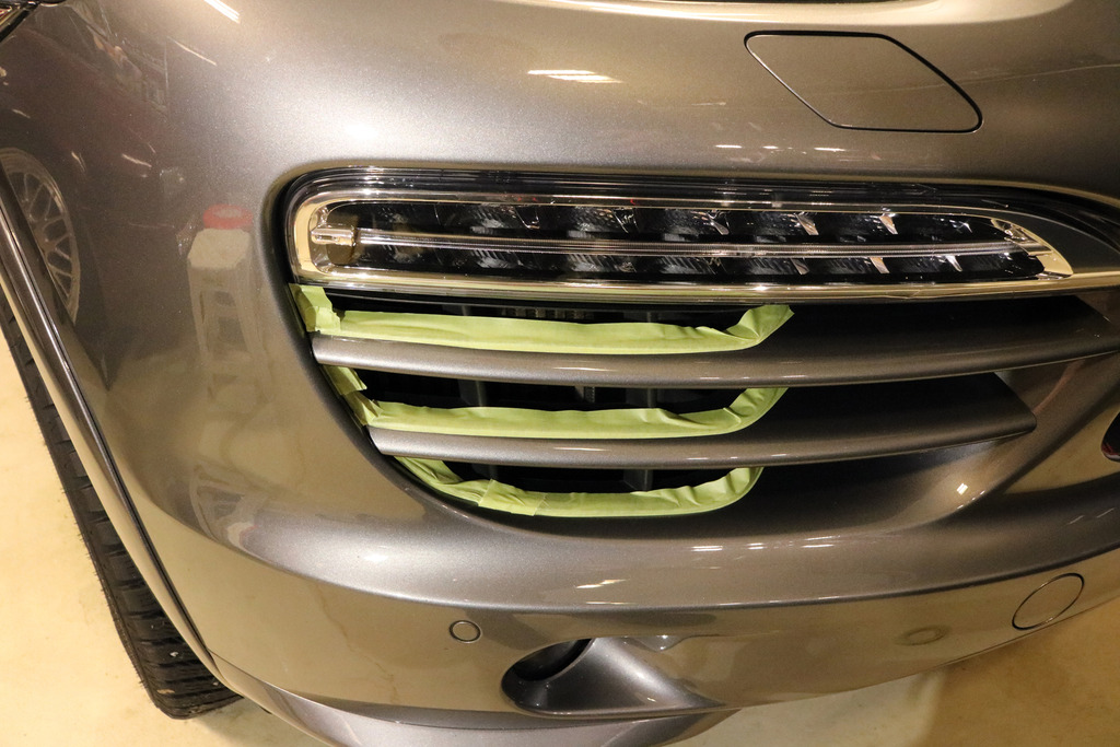

Maskering.

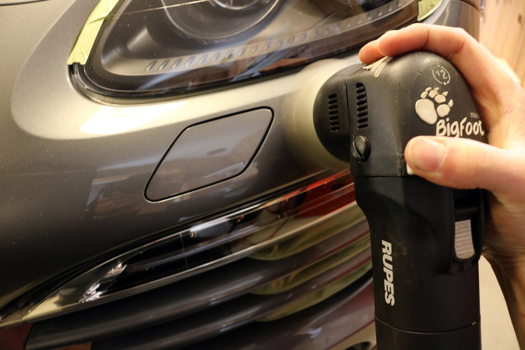

Ikke tatt denne fargen fra Porsche før så det ble litt kombotesting. Denne lakken er som de andre nyere Porschene utrolig fin å jobbe med, men den er litt hard. Kombinasjon fin polish/ hard pute med Rupes UHS/ UHS fungerte bare helt rått på denne lakken! Fjernet det lille som var å avsluttet utrolig bra.
Liten 50/ 50 fra panser. Det er jo ikke så ille, men det lille som er blir lett borte.
LHR 15 stort sett og på mindre steder kom minien til god nytte. Trengte ikke noe roterende eller noe annet her.

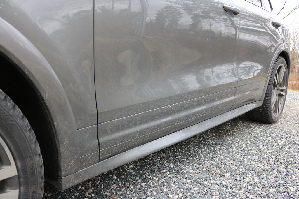

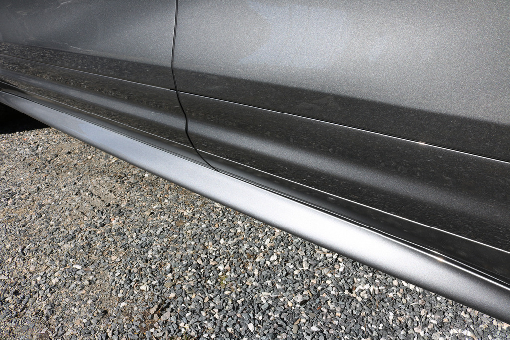

Etterhvert jobbet meg nedover å UHS rydder greit opp her også. Første bilde er eksempel på ripene det var en del av nederst på dørene. Resten av bildene er etter en runde med UHS.
Lyktene polert lett med s30 og gul Rupes pad

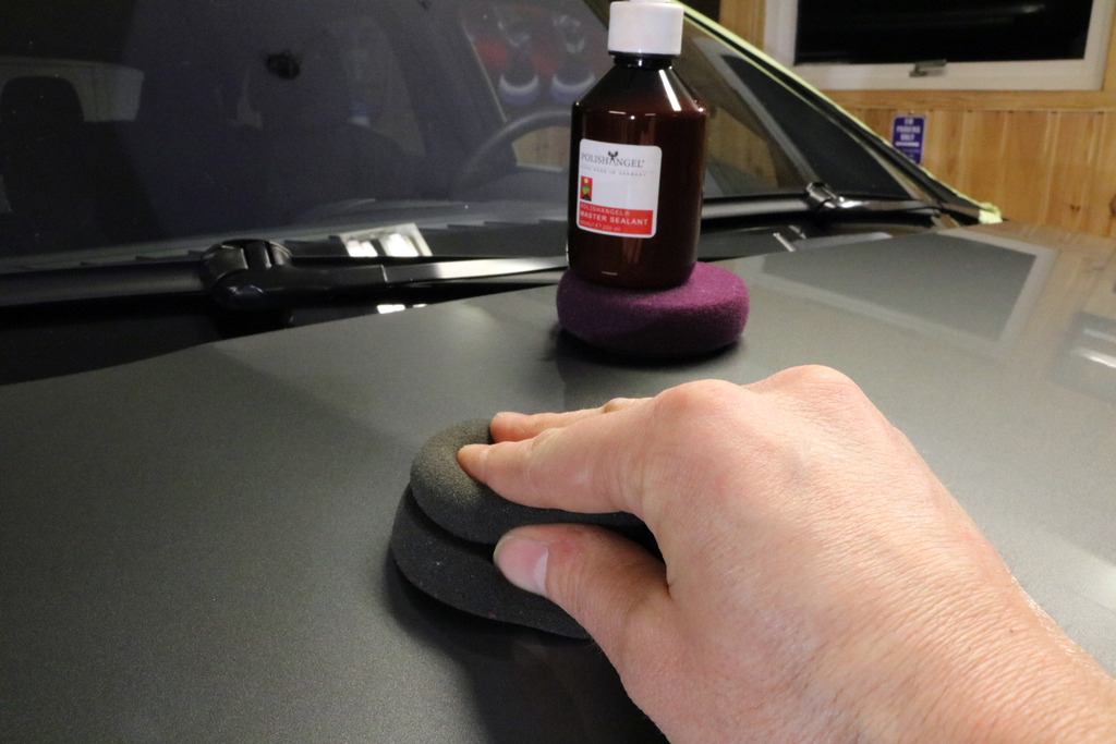

Master Sealant fra PolishAngel fikk avslutte. Lagt på for hånd.

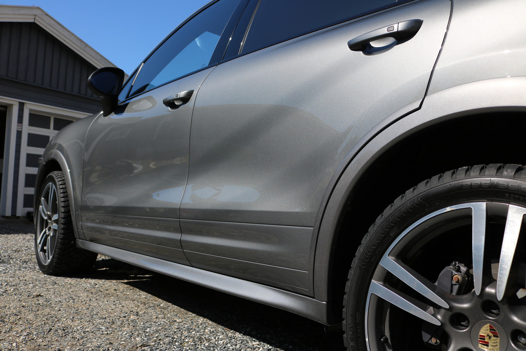

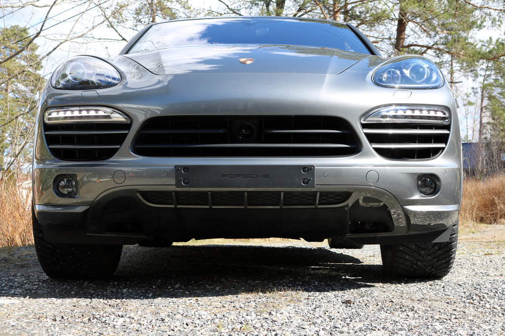

Da endte vi opp med dette
IMG_0743_zpsvbbqqnns.jpgIMG_0749_zpsrqo0l495.jpgIMG_0750_zpslb3gffsk.jpgIMG_0754_zpsxeofvomt.jpgIMG_0758_zpse7ianihe.jpgIMG_0765_zpsricfhlai.jpg
Solen sto midt på himmelen å eier trenger ikke være flau over å parkere i solen nå :)
