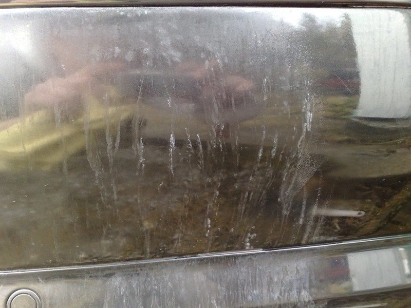

Fant plutselig noe "bugg" i lakken på bakfangeren på bilen min.
Skjønner ikke helt hva det er, kan nesten se ut som noe har rent nedover...
Det er ikke et så stort område og vises nesten ikke siden det er så langt ned på bilen, men jeg vet det er der, og det holder!
Har prøvd å polere over det, da forsvant det, men kom tilbake neste vask.
Noen som vet hva dette er og hva jeg kan gjøre med det?

Snodig. Du har ikke ett større bilde så en kan se hvor på bilen det er?
Er vertfall noe som har tørka på bilen, kanskje en hund som har ......

Kan se ut som såpe, rensemidel eller polish rester som har rent ut fra pynte/beskyttelse list.
Det er defor jeg spyler godt langs listekantene når jeg vasker bilen.
Prøv å ta en høytrykk spyler og spyl langs listekantene til det kommer bare rent vann ut, ikke bruk veldig høyttrykk.
Under listene er en plass det samles mye dritt som kan holde på avfettings midler og støv. Er du nøye tar du av listene og shiner bak dem og. :D

Er ikke egg da? En kamerat av meg fikk det på bilen sin av russen, var ett helvete og vaske vekk og han hadde oversett ett sted og da så det sånn ut.
Men han gikk til ett lakk verksted for og ordne det..kanskje det hadde holdt med avfetting og litt rubbing?
Det er ike lakket opp igjen der det er slik? Har opplevd at div avfettinger lager nesten slike merker der det er lakket. Blir som du sier borte etter polering, men kommer igjen deste gang du avfetter. Men om du har voks/sealer over det kommer det ikke igjen.

Er ikke noe annet enn en kromlist over stedet som er skjoldet.
Men det kommer ikke noe fra den, den e ganske tett.
Her er et bilde litt lenger unna.
Tror ikke det er avfetting, spyler veldig godt av bilen etter slikt, samme med såpe... Spyler ekstremt mye.
Stedet er ikke opplakkert...
Kjenner du noe når du stryker over lakken, eller er det liksom "i" lakken ?
Det ligner veldig på noe jeg har sett før. På jobben, i et parkeringshus. Der er det noen små hvite avleiringer i taket som drypper, lik dem du finner i grotter, bare bitte små. Merkene som kommer på bilene som parkerer der er veldig lik dine merker. I så fall er det salt fra betongen.
Lett å få vekk.
Ja det er en ruere overflate enn lakken ellers....
Godt det er noe som mest sansynlig er utenpå lakken da, og mest trolig ikke etset inni :)
Det kan jo være så mangt som er kommet på, alt mens plasseringen er der den er -
Hvis det Feks er egg - som slettes ikke er usansynlig, vil du antagelig oppnå bedre effekt om du bruker en "bug remover" ala TW insektfjerner, ssiden dette "spiser proteiner" - og egg er jo som kjent proteiner :)

Spray litt på lakken din og la det virke i 1 eller 2 dager og se hva som skjer da.
Da får han bare nye merker........legg på litt avfetting og prøv å vaske det bort før noe som helst har tørket. Funker ikke det er det clay, og funker ikke clay må du nesten prøve en runde med maskin evt. scratchx for hånd.(?)
Lett å få vekk.
Det er kalk det du snakker om, ikke salt. Portlandsement som vi bruker her i Norden er som kjent laget av kalk. Hvis vannet får transportere gjennom/på/langs hull og sprekker i betongen vil det skje en kjemisk reaksjon og vi får kalkutfelling.
