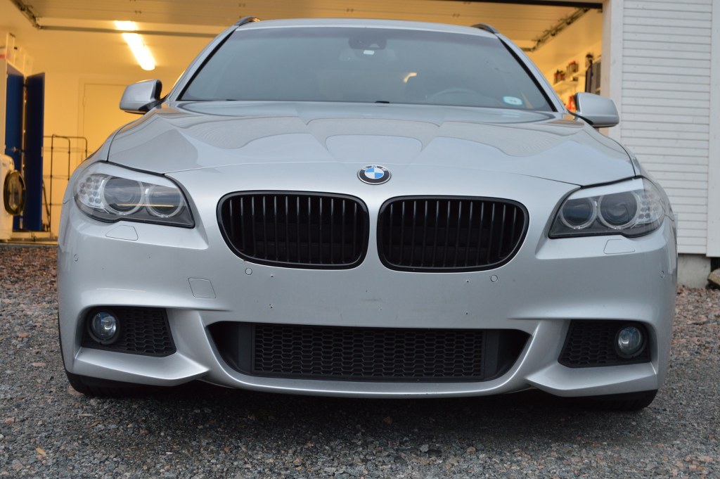

BMW 520d - 2012 mod
Detailed by Mikalsen

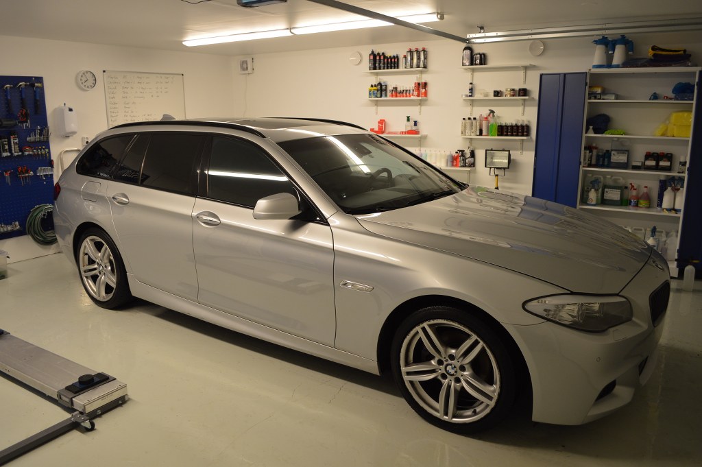

Tidligere kunde som har kjøpt seg ny bil som trengte en oppfriskning.
Jobben er en 2-stegs jobb med innvendig behandling.

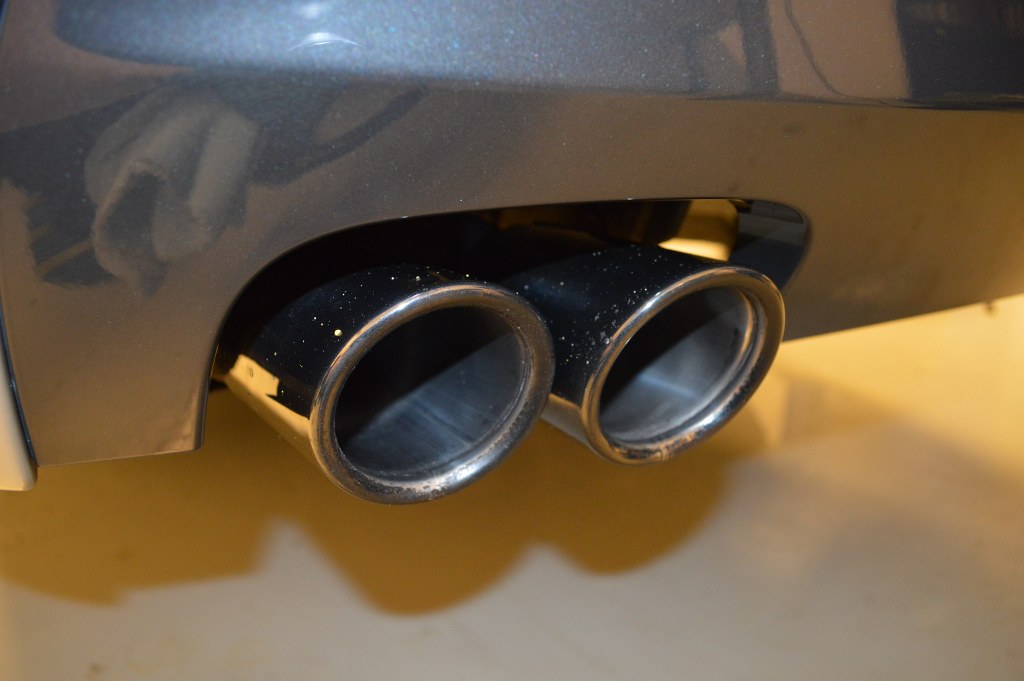

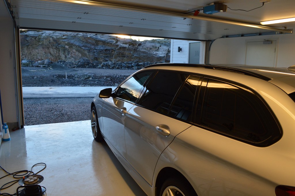

Ankomst:
Vasketeamet:

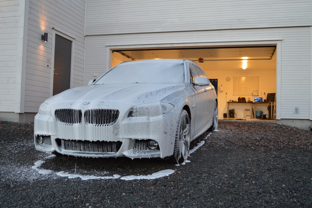

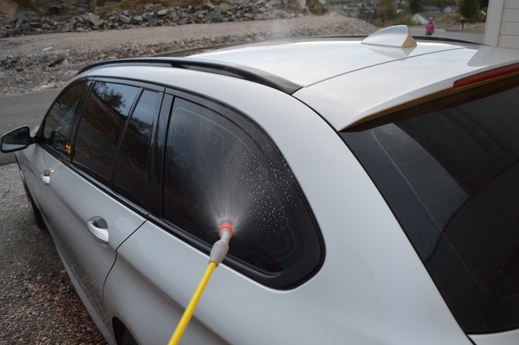

Starter med prickbort fra vinduer og ned, virketid ca 4-5 min:

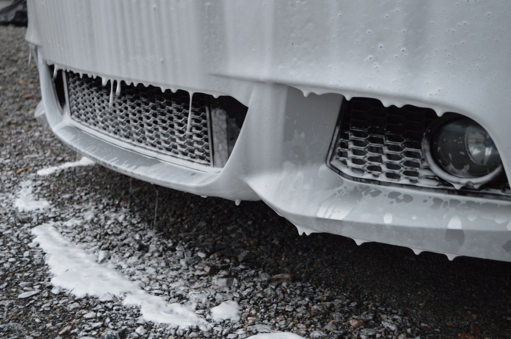

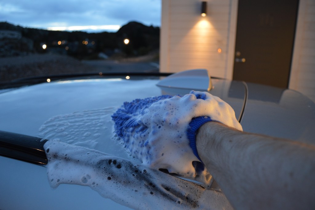

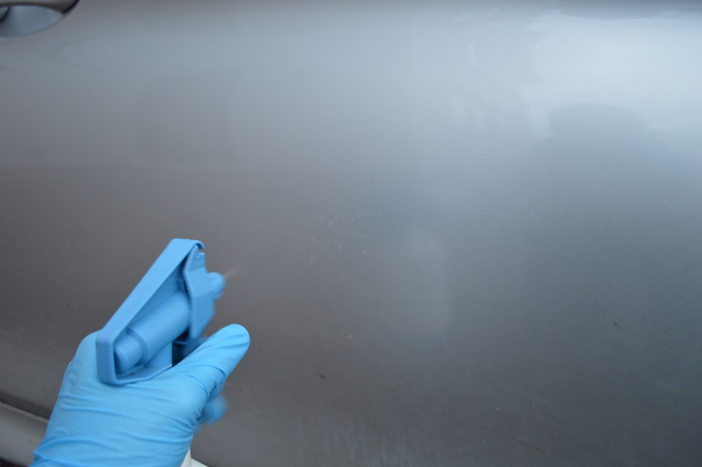

Surfex HD 1:5 over hele bilen, virketid ca 4-5 min:

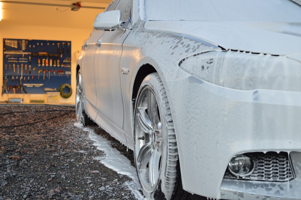

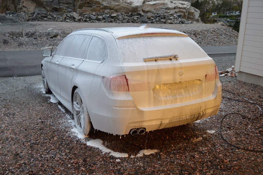

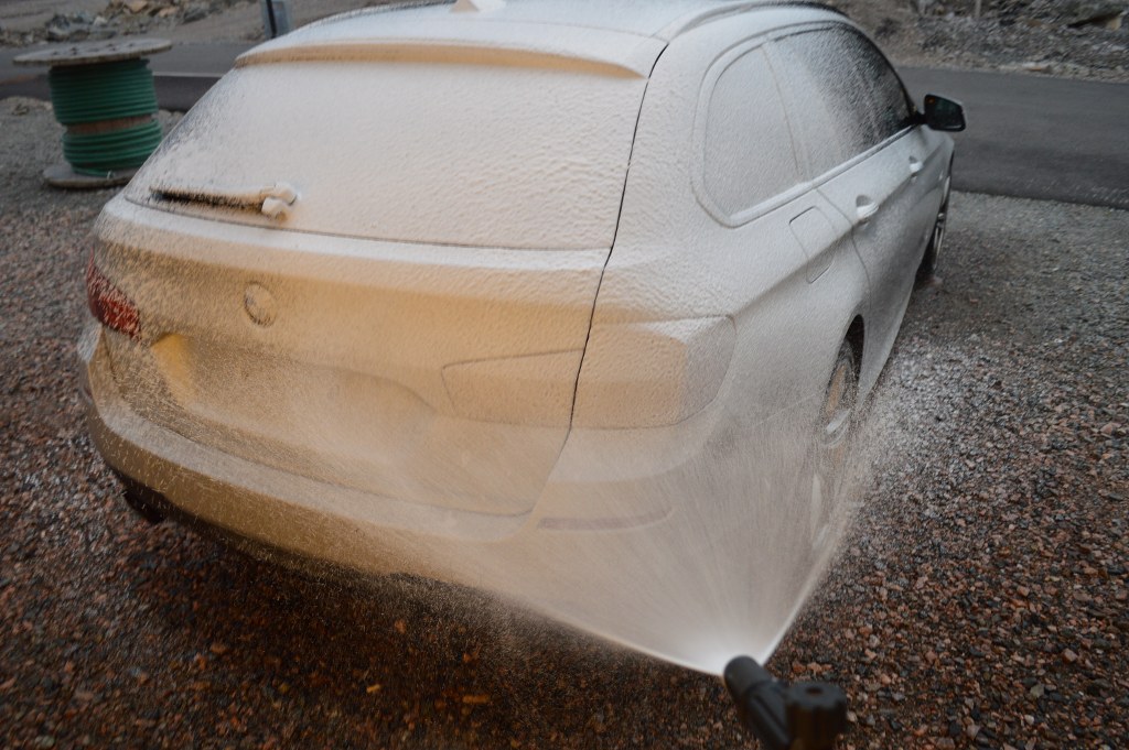

Toppet med autofoam og litt glossworkz:
Tykt skum som holder lenge:

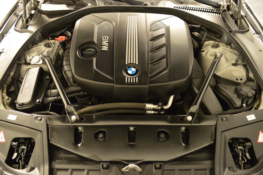

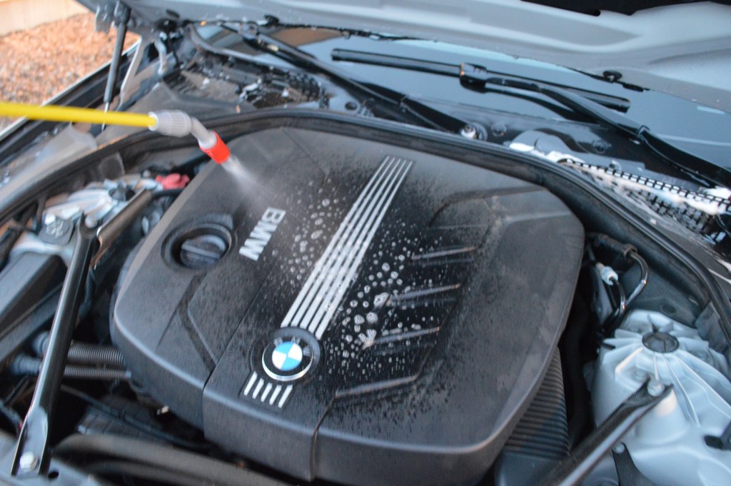

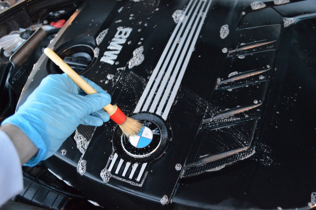

Bilen blir avspylt og jeg fortsetter med Surfex 1:5 i motorrom og jobber med børste:
Spyler av motorrom og starter bilen som skal få gå til jeg er ferdig med vasken for å tørke opp motorrom:

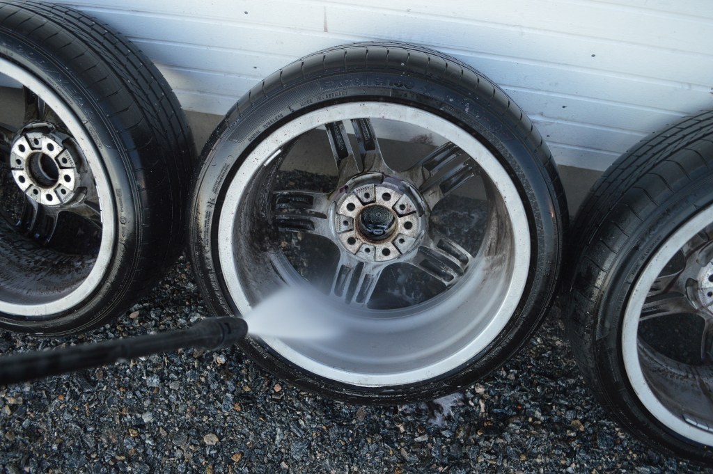

Håndvask gjøres klar:
Fra toppen og ned, allerede begynt å bli mørkt:

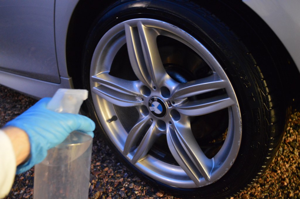

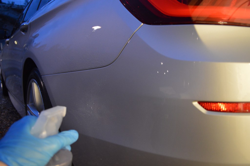

Iron X på felger og lakk:
Etter 5 min virketid:

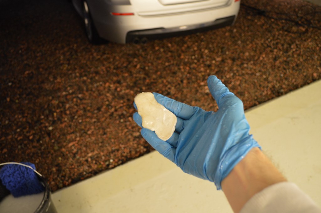

Spyler av bilen og starter med clay:

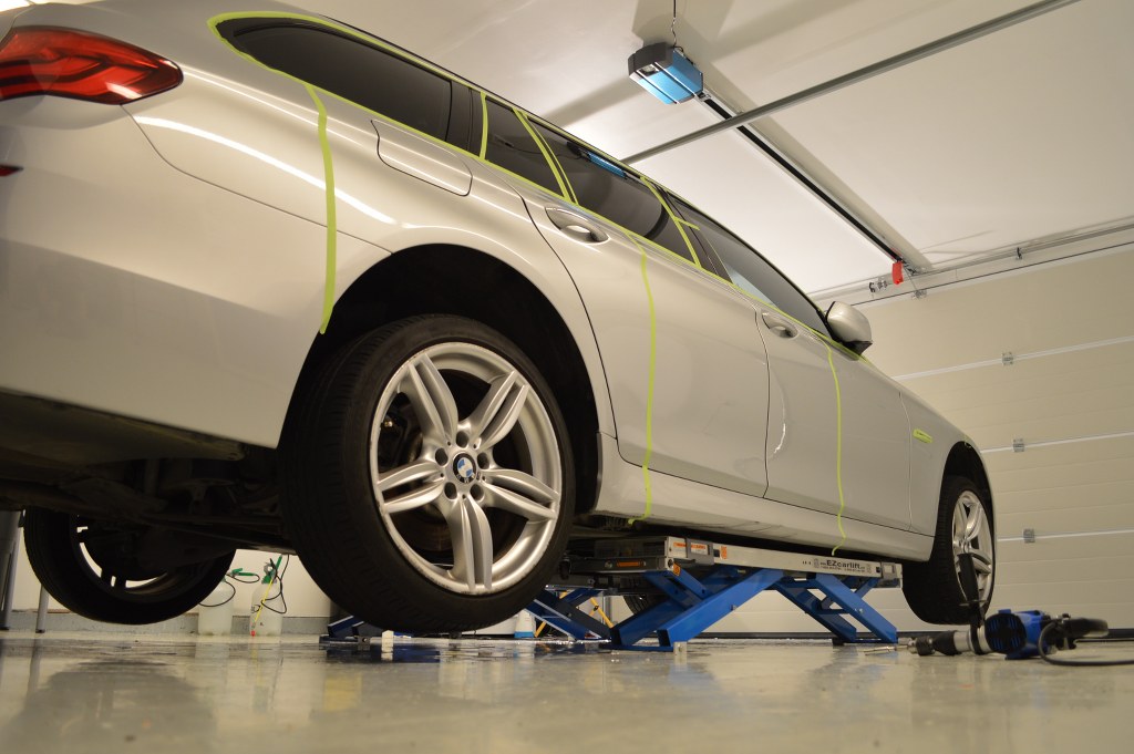

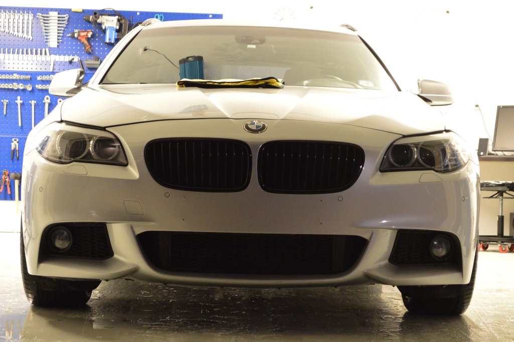

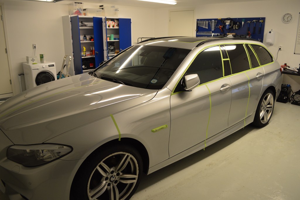

Maskert:

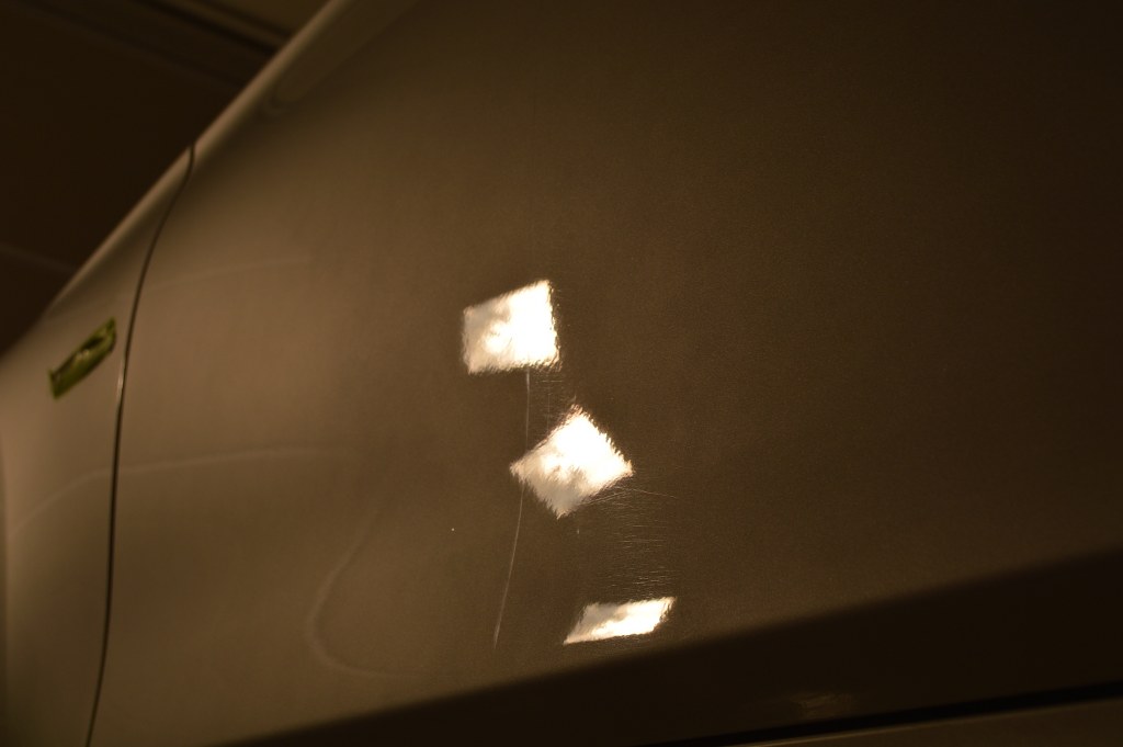

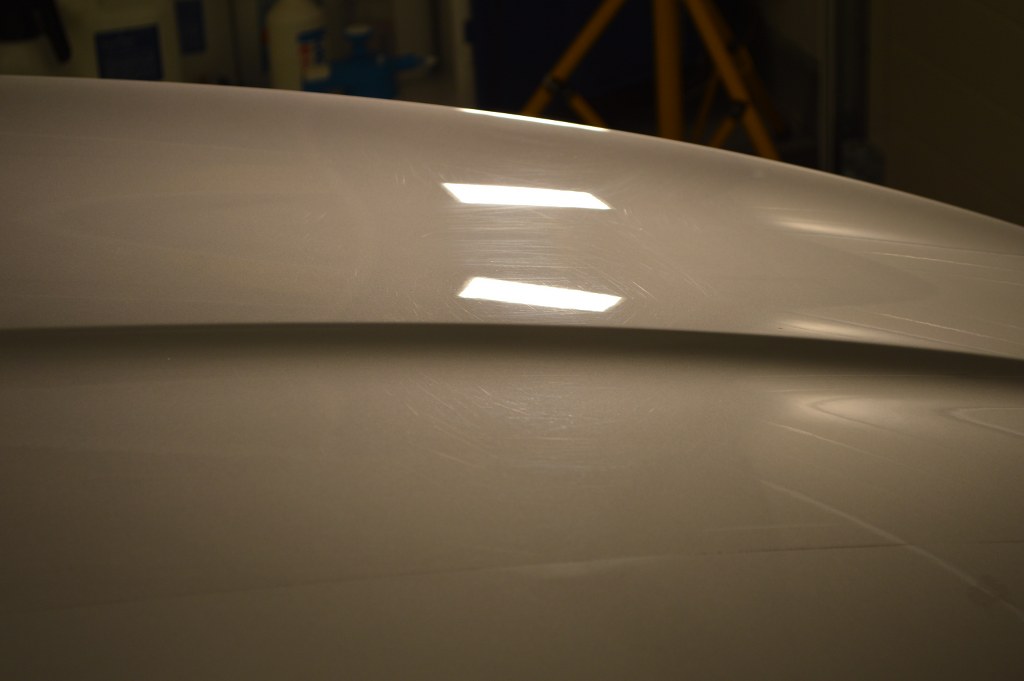

Inspeksjon / tilstandsbilder:

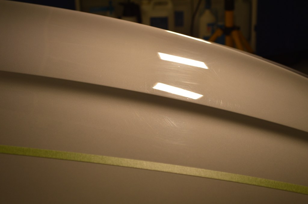

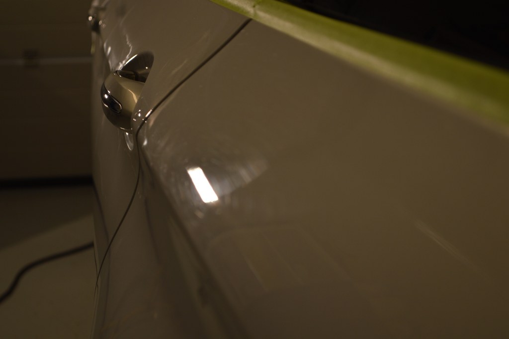

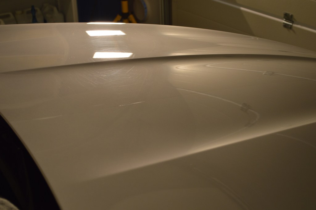

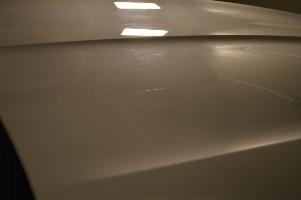

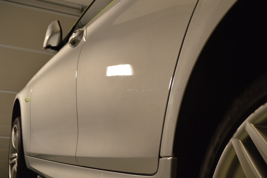

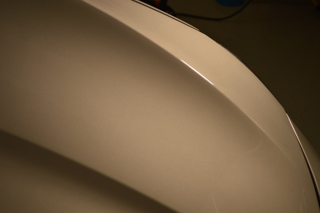

Dype riper i hele panseret, kunne se de godt selv uten lys rett på:

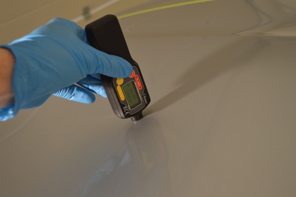

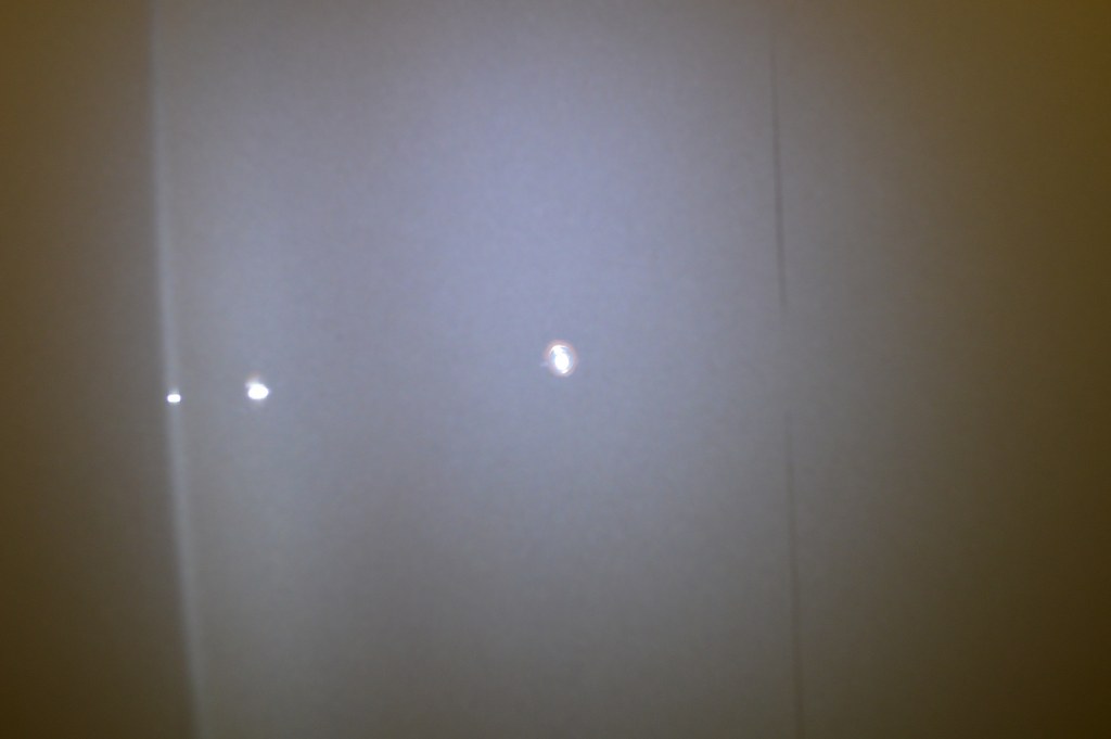

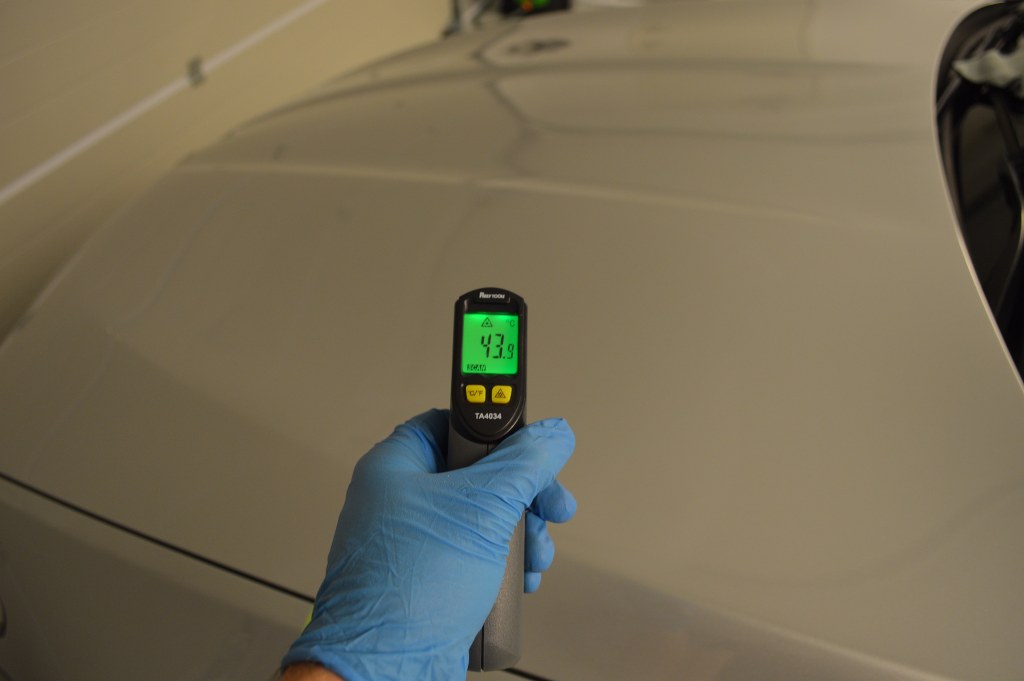

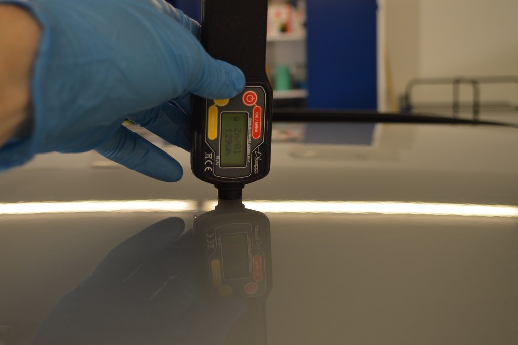

Lakkmålingene lå på mellom 110-150 um over hele bilen:

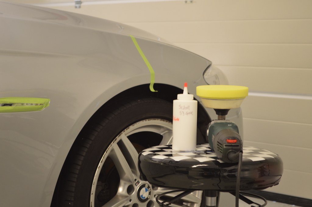

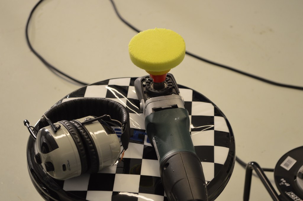

Tenkte jeg skulle gi scholl S3G en sjanse som grovsteg på roterende denne gang:
Syntes den støver en del i forhold til FG 400, så gikk over til menzernaen:

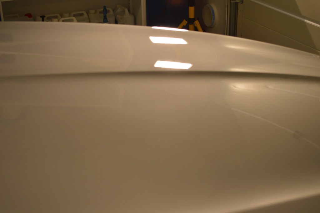

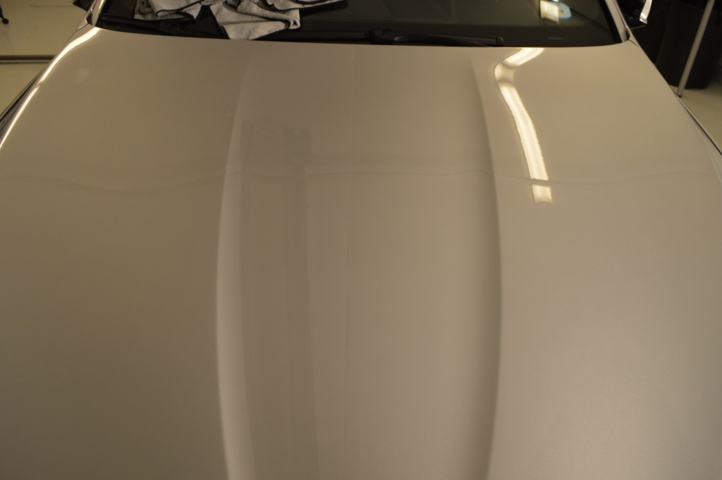

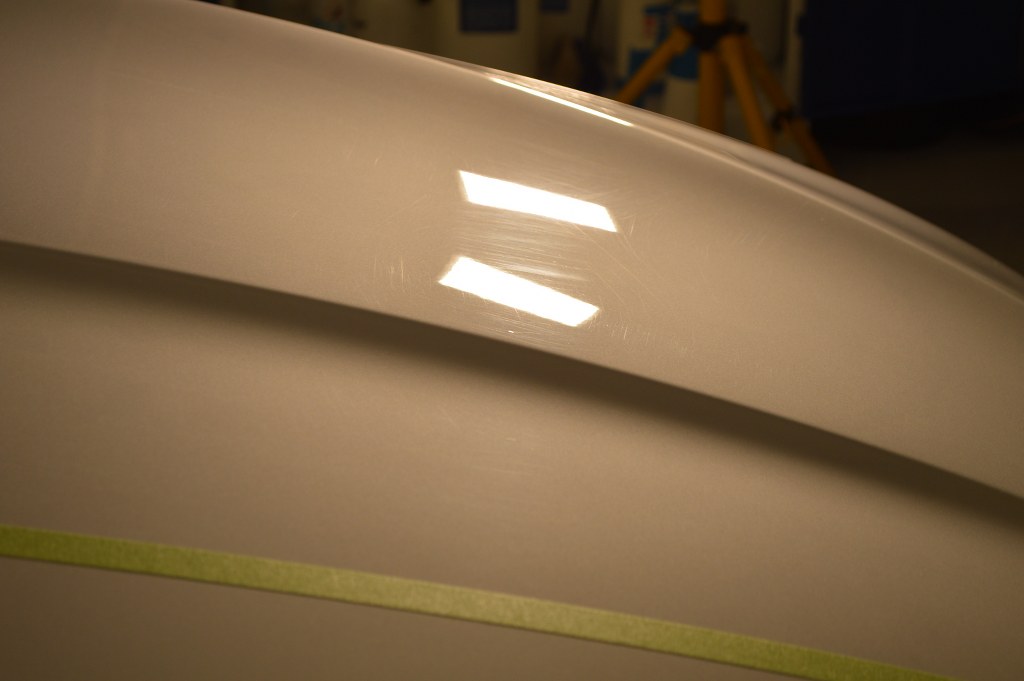

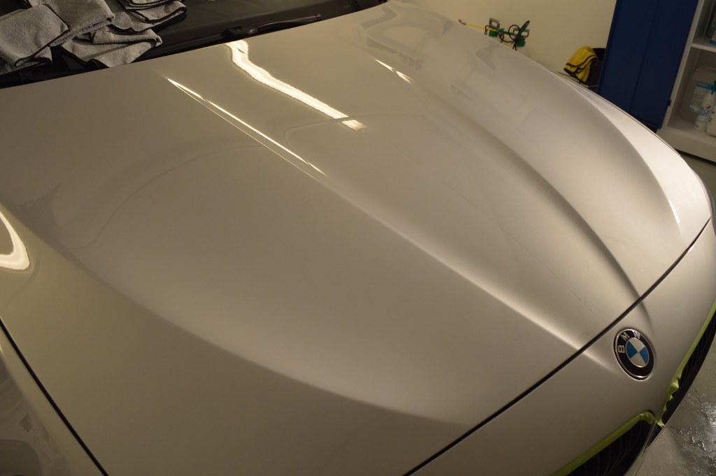

Vanskelig å ta bilder av denne lakken. Men her er 50 / 50 av panseret, det ser mye friskere ut på venstre side. Mer gloss og skikkelig farge, på høyre siden ser den litt mørkere / skitten ut i forhold:
Midt på panser, closeup:
På venstre side som er polert, closeup:
På høyre side som er urørt, closeup:
På venstre side som er polert, lengre ifra:
På høyre side som er urørt, lengre ifra:

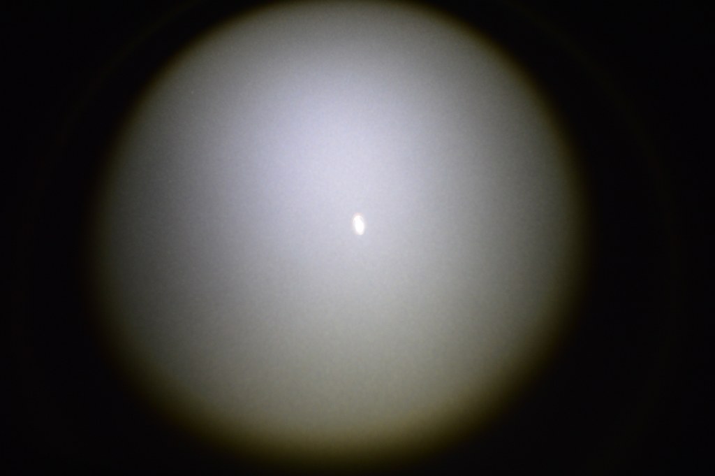

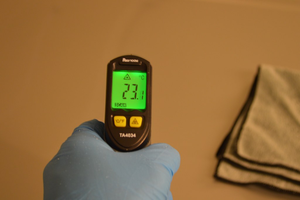

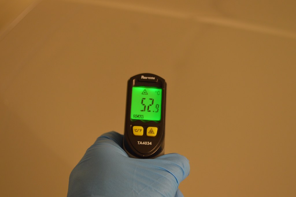

Måler litt underveis:
Buffer av når det er kjølt ned:
Mellom hver runde kjørt:

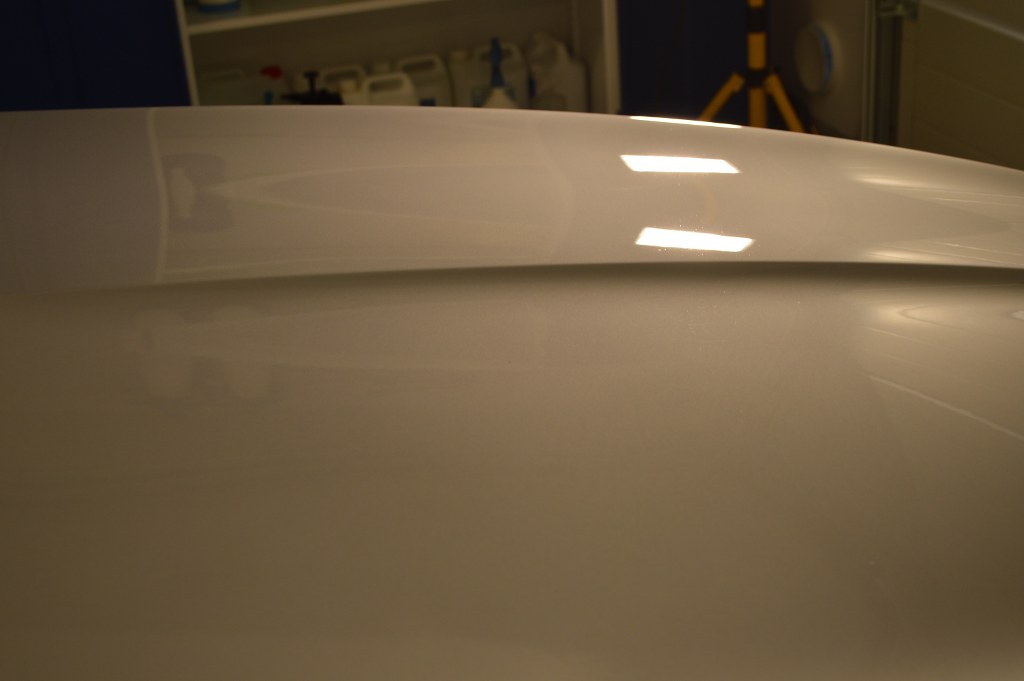

Panser før:
Panser etter:

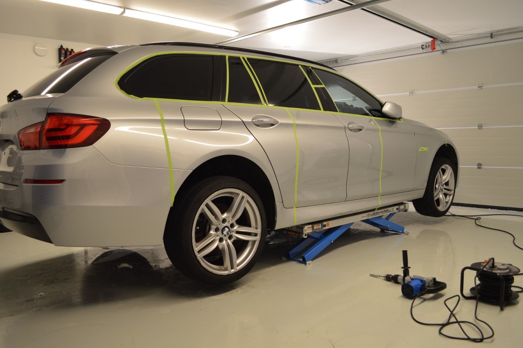

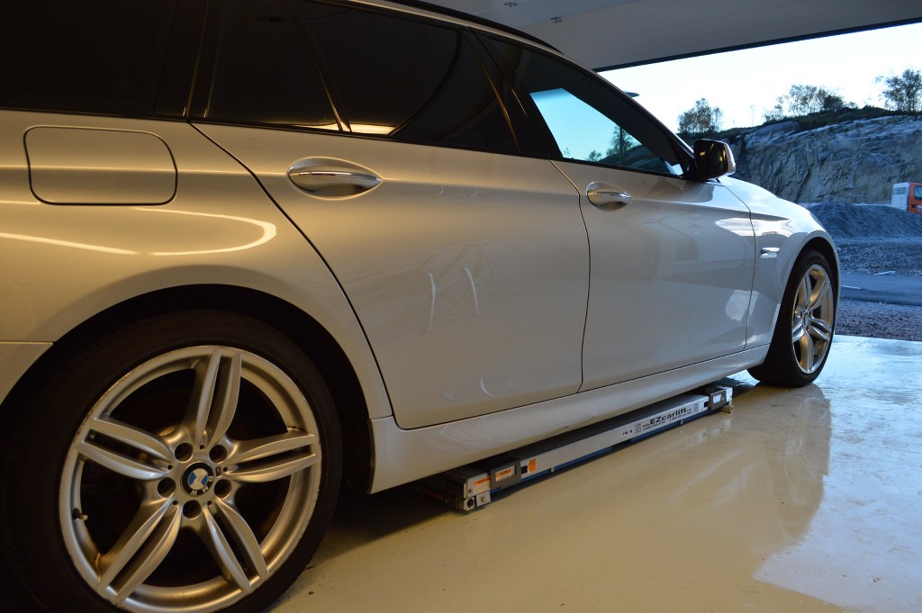

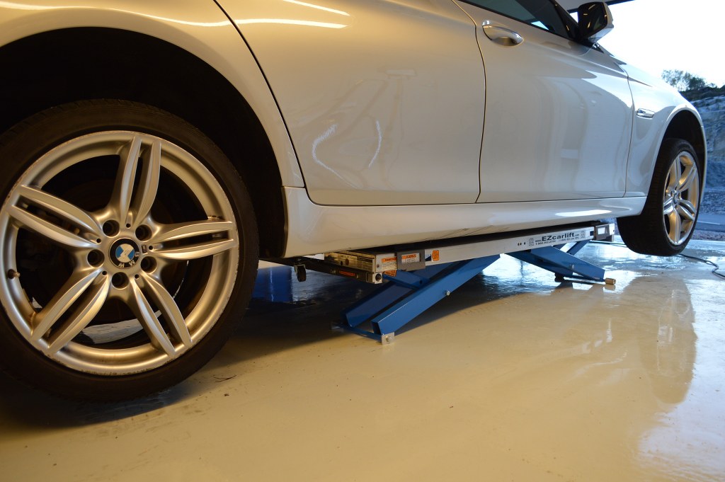

Løfter den opp så jeg kan enkelt jobbe rundt sidene:

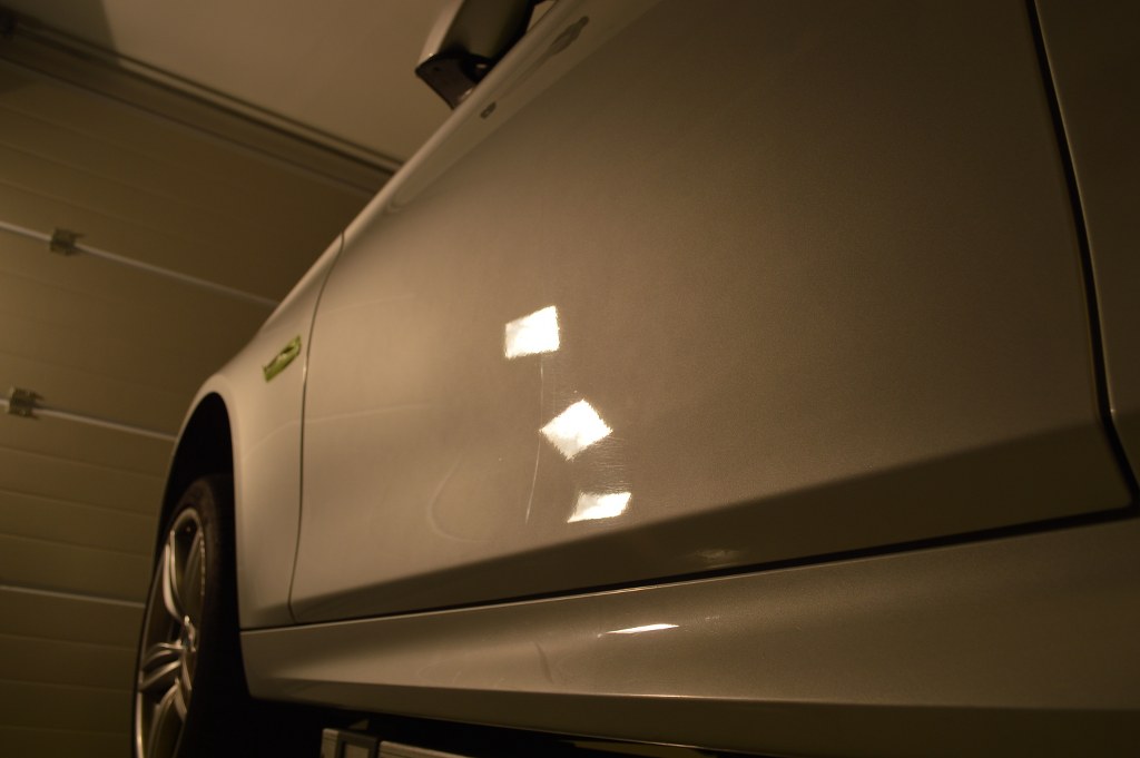

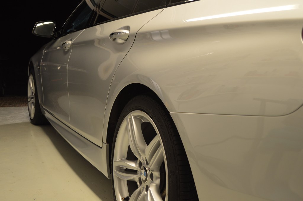

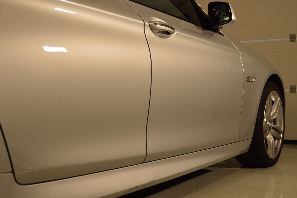

Side før:
Side etter:

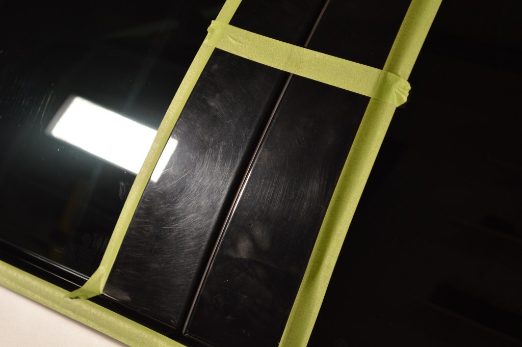

Pianolister 50 / 50:

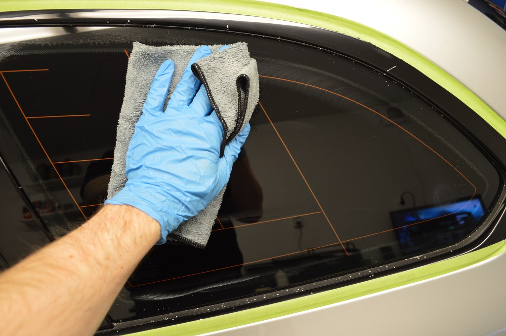

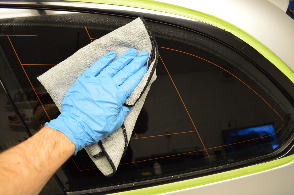

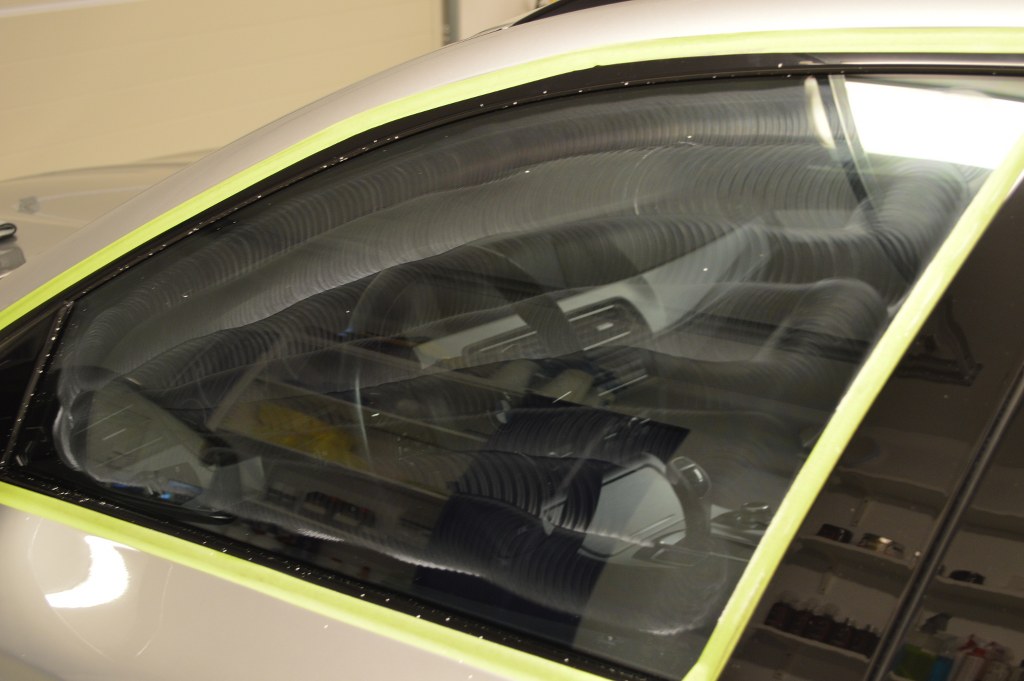

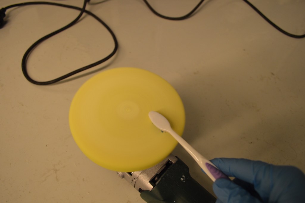

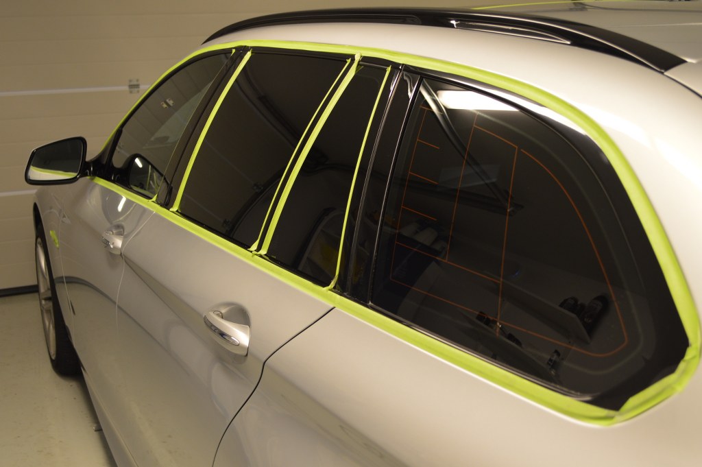

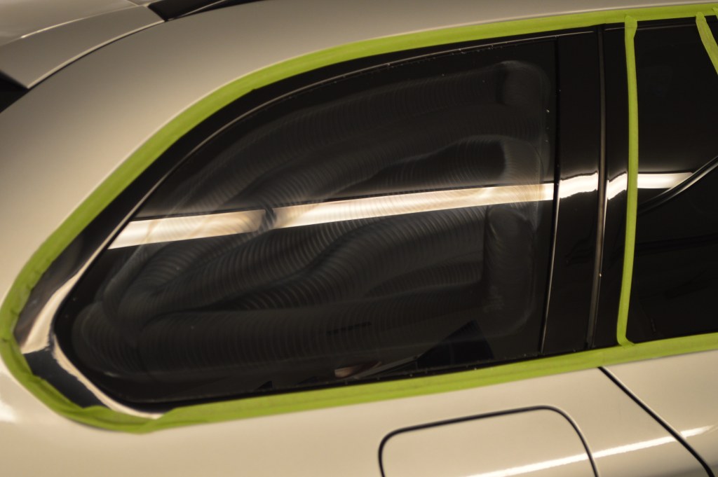

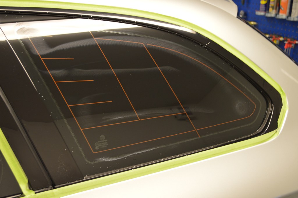

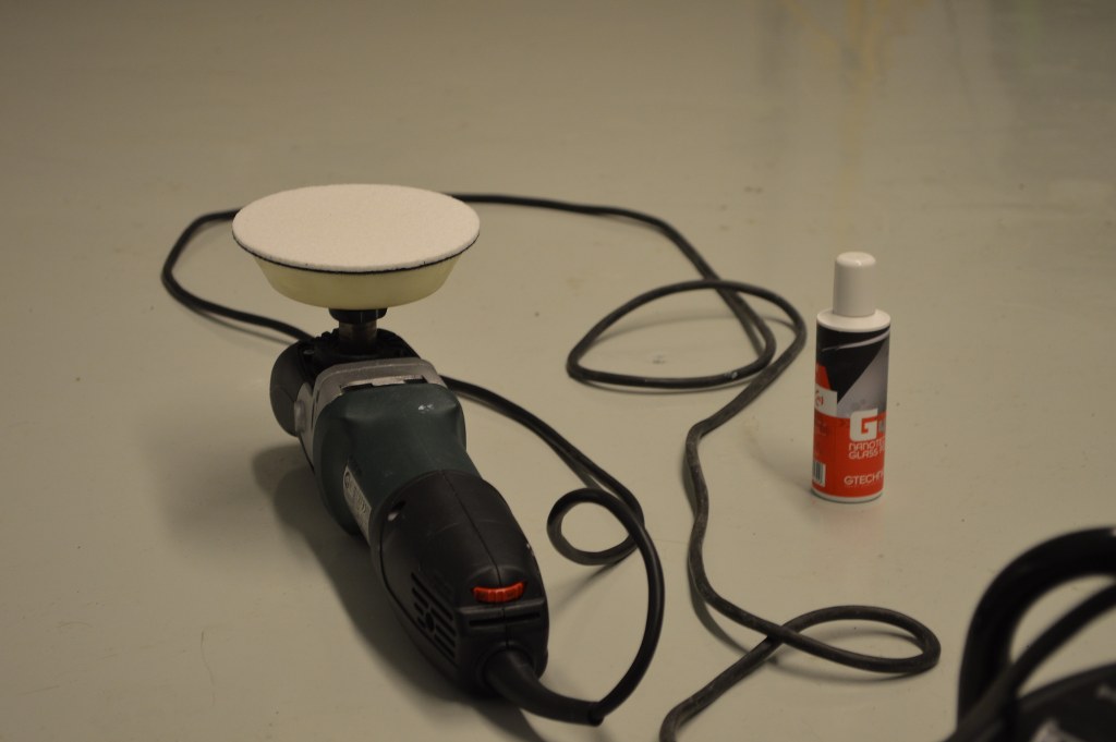

Går over rutene med glass disk og gtechniq G4 på roterende:
Tørr og fuktig klut klar til å buffe av:
Til front og bakrute, større disk:

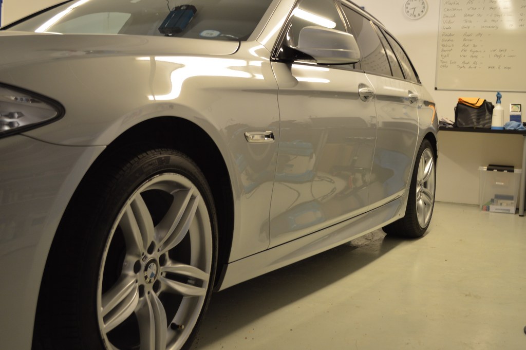

2-steg ble blå uber og gul rupes på kestrel, ga flott resultat:

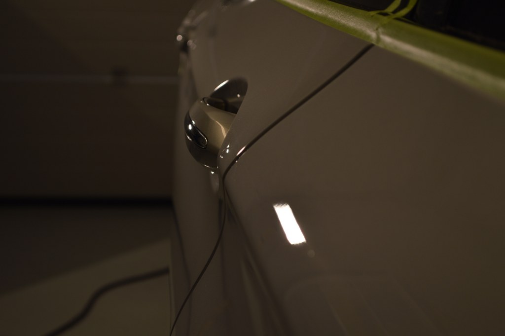

Fikk også litt produkter på døren under jobben:
Innimellom dørhåndtakene:

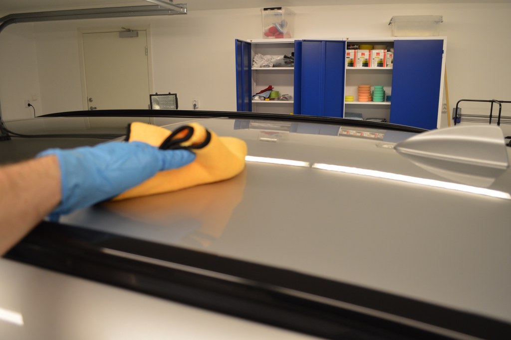

Tørket igjen:
Wipedown med monopol:

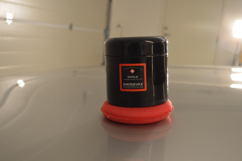

Shield godgjør seg:

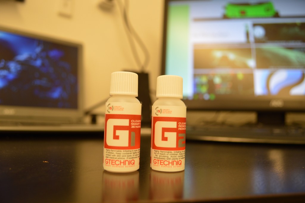

Tar på G1 på alle rutene, frontrute får 2 lag mens alle de andre får 1 lag:
Shielden fikk stå i ca 1 time før den ble buffet av:

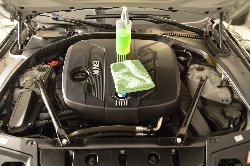

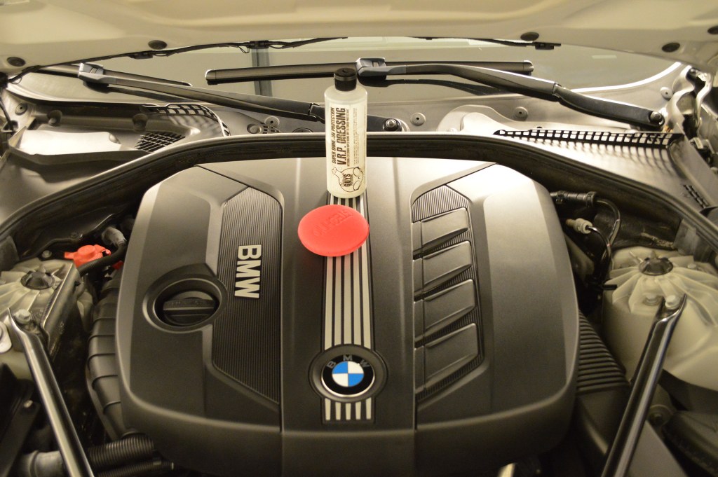

Tørker over motorrom en siste gang og smører inn med VRP dressing:

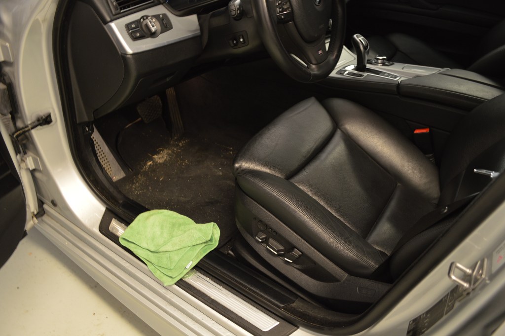

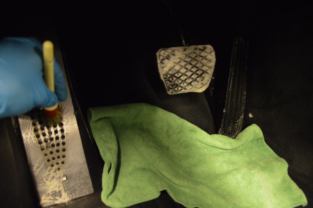

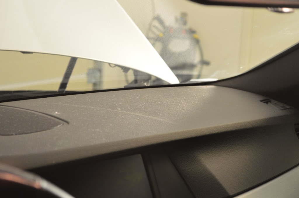

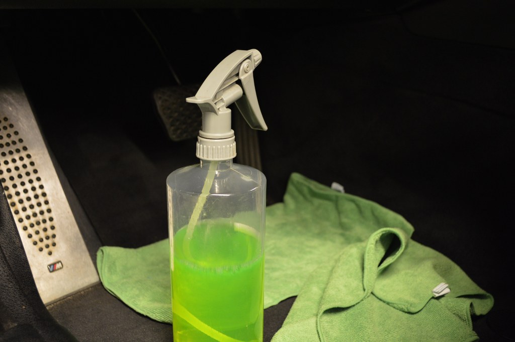

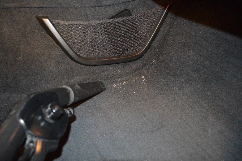

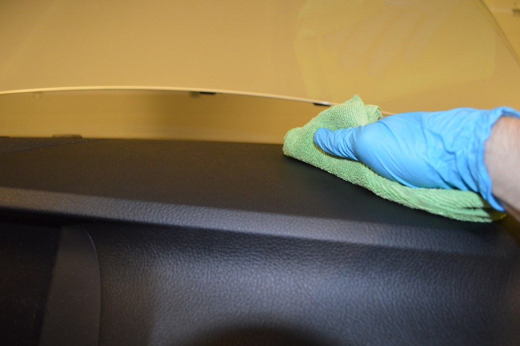

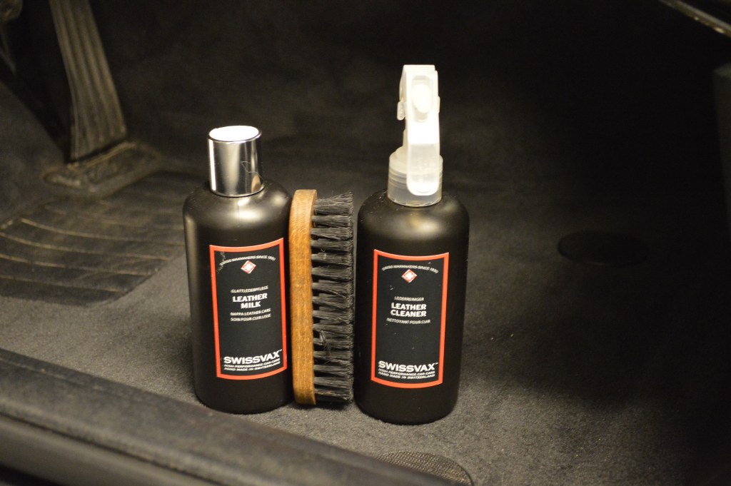

Innvendige jobben, greenclean 1:15 og microfiberkluter, detailing sticks, window clean og støvsugeren står for grovarbeidet:

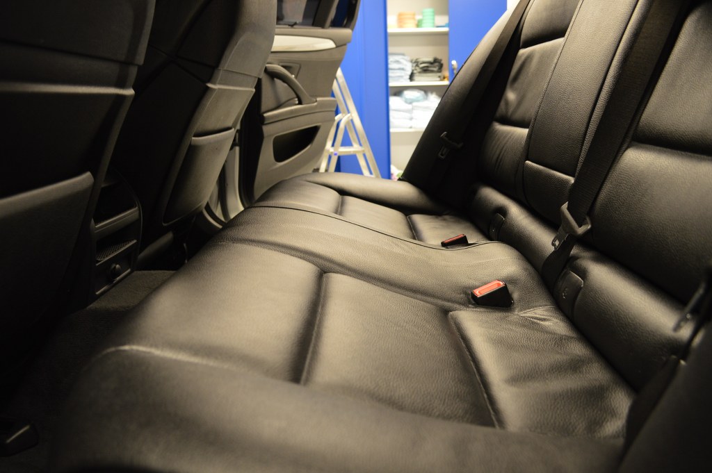

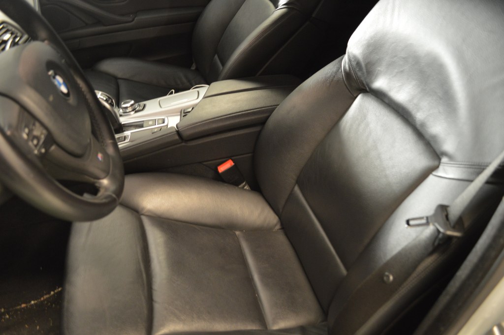

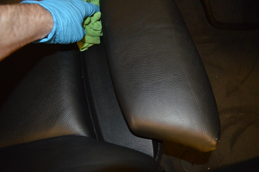

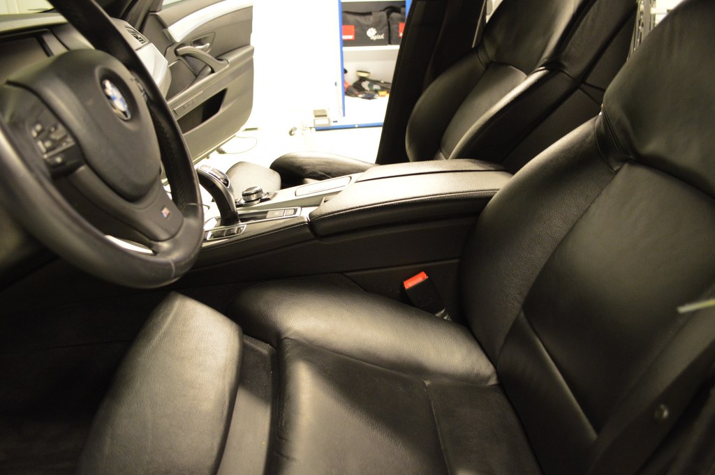

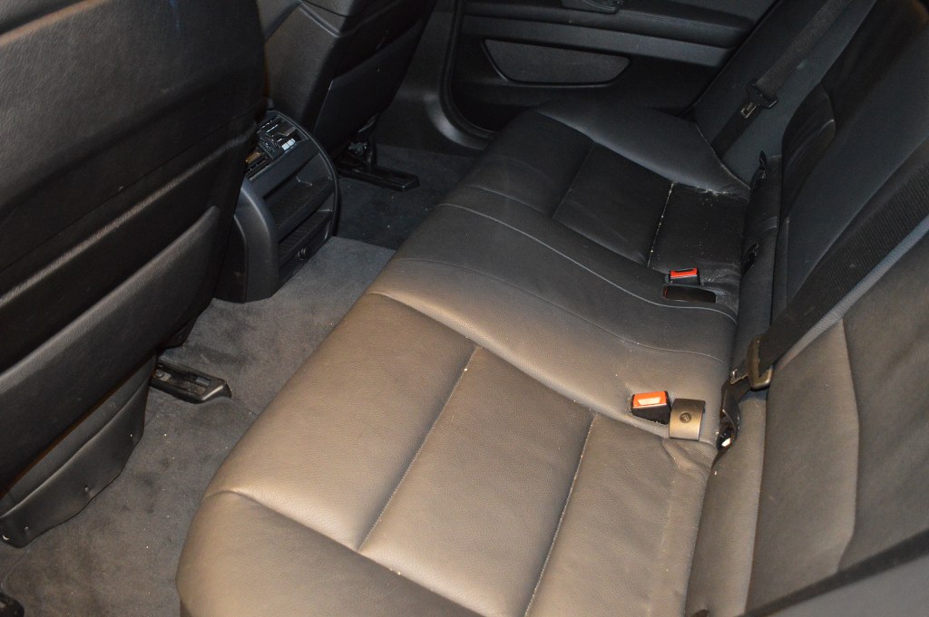

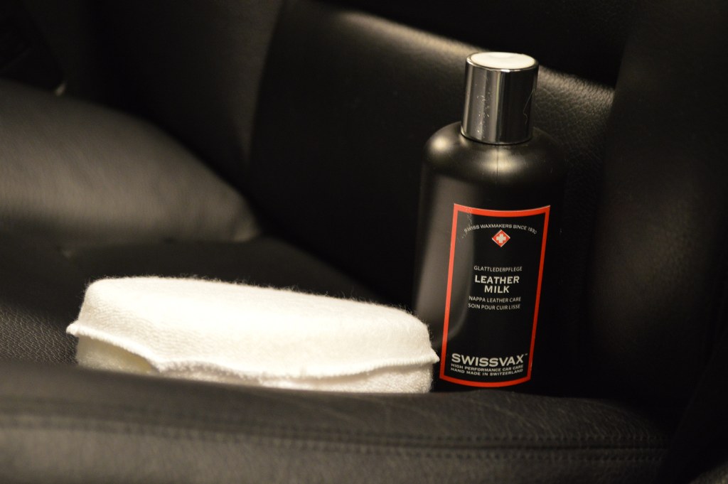

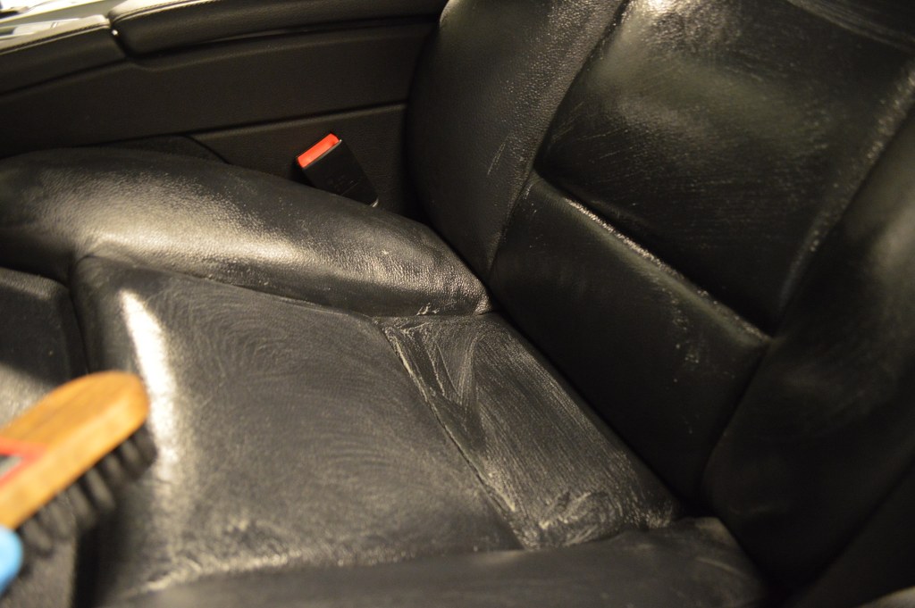

Renser alle setene skånsomt og sitter de inn med leather milk over natten:
Her godgjør leather milken seg i baksetet:
Frontsetet:
Videre innvendig:

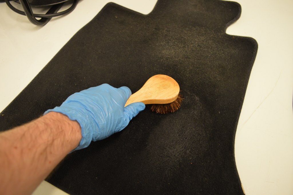

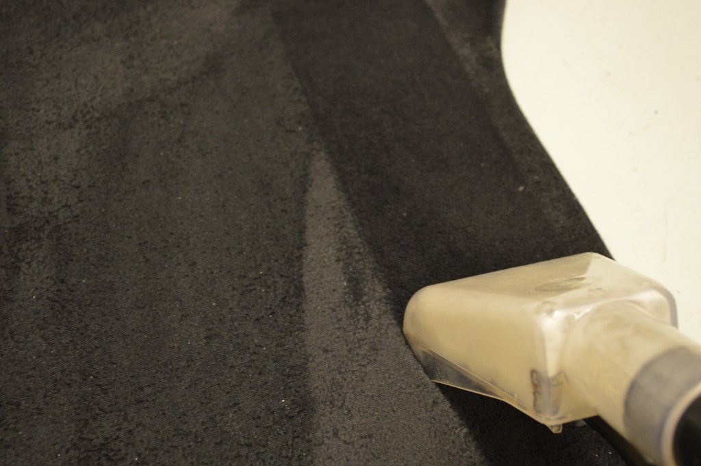

Mattene får seg en grundig rens og blir tørket:

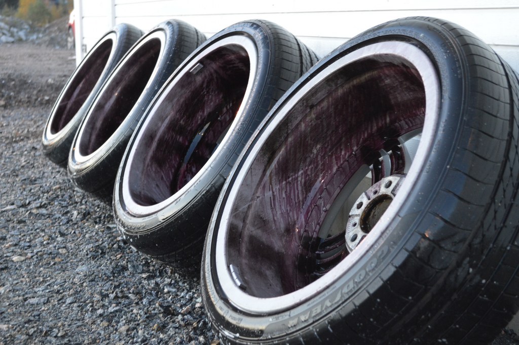

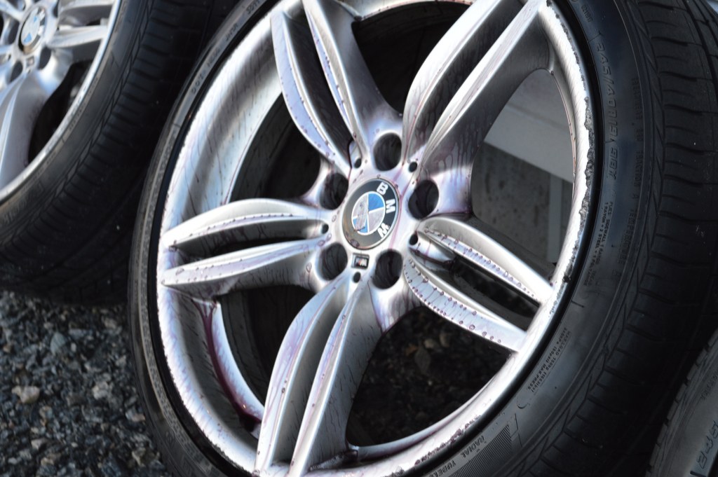

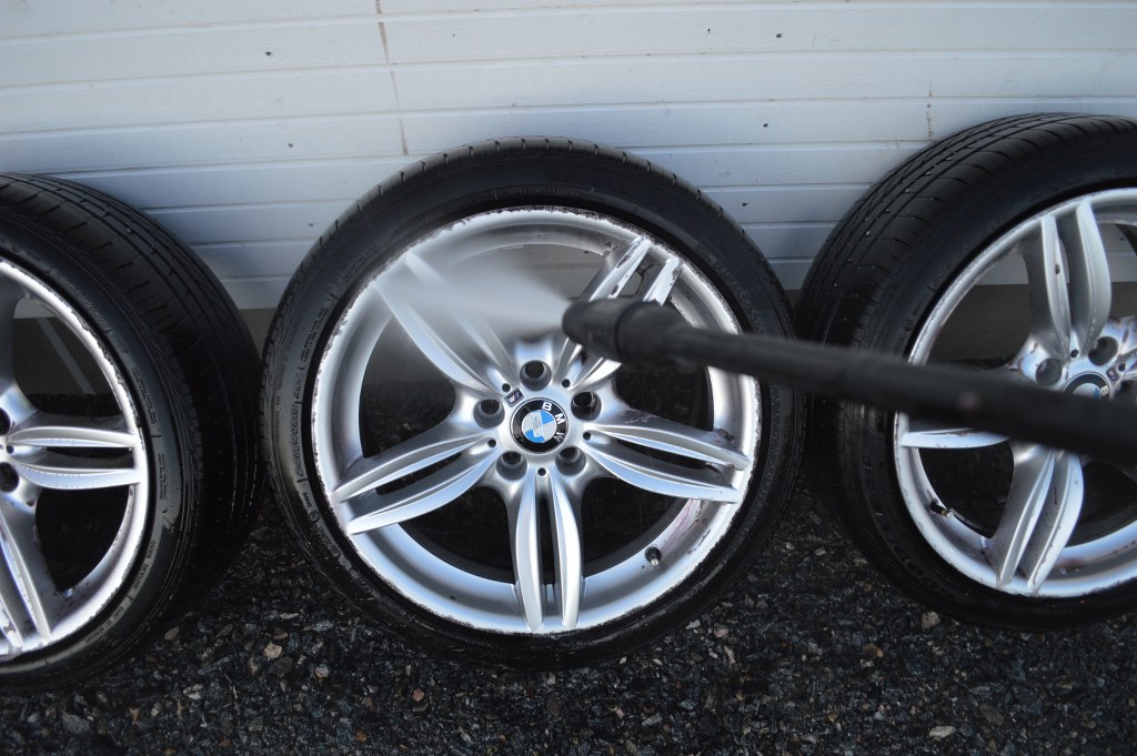

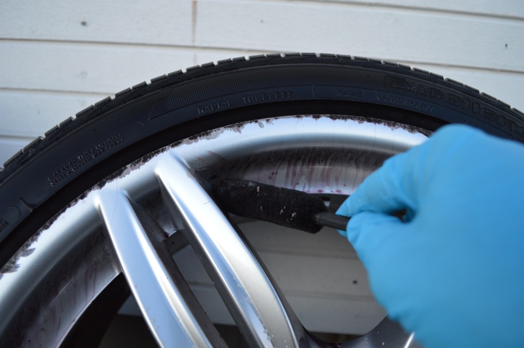

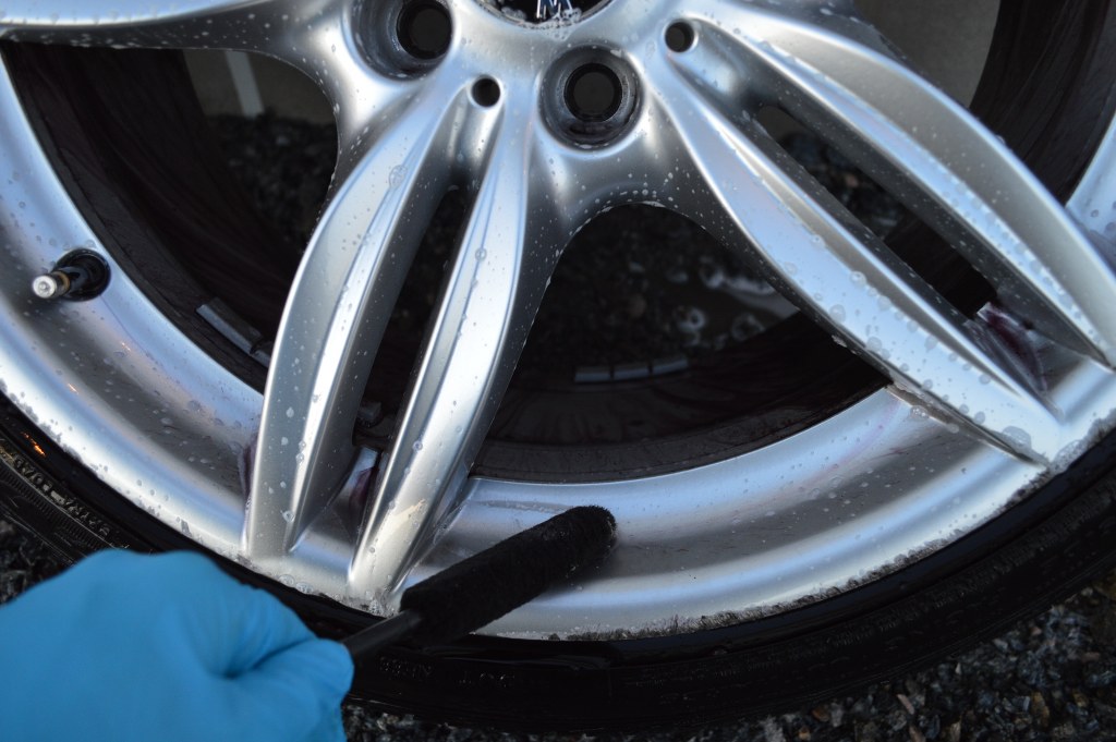

Felgene sin tur:

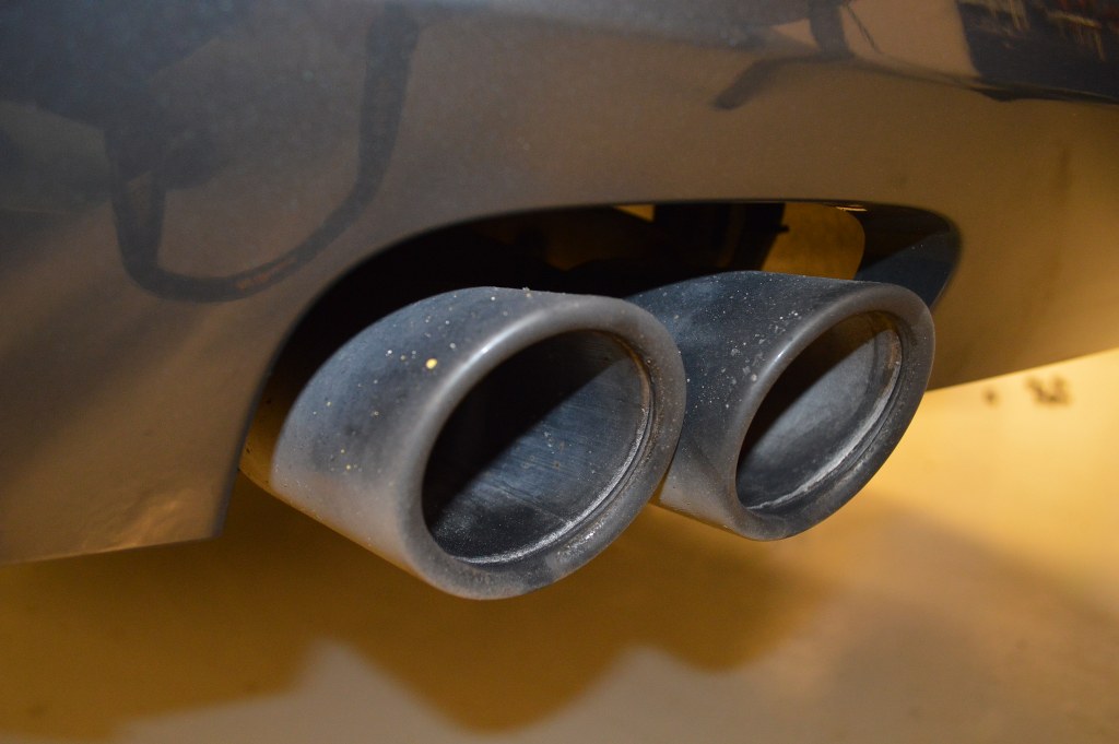

Prøver å friske opp endestussene litt, her var det veldig inngrodd:

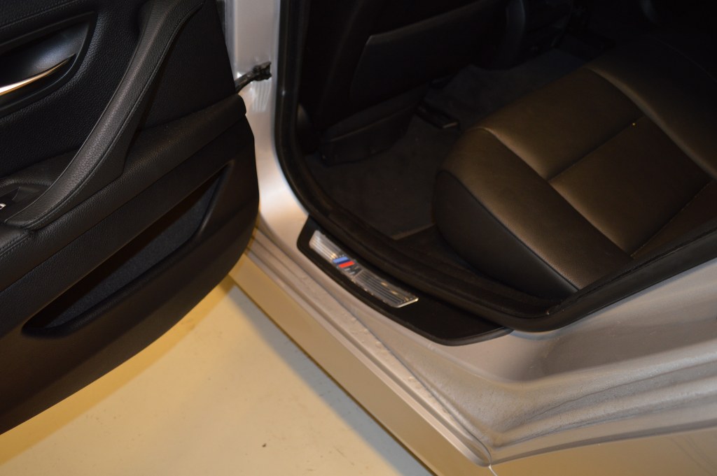

Fjerner oblatene:

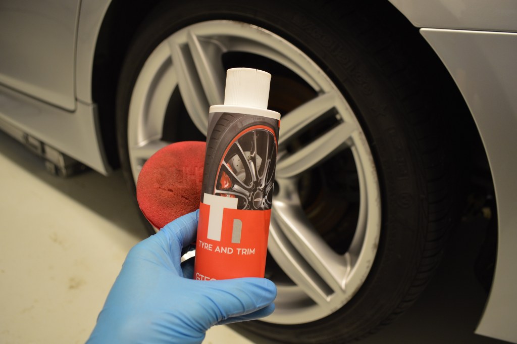

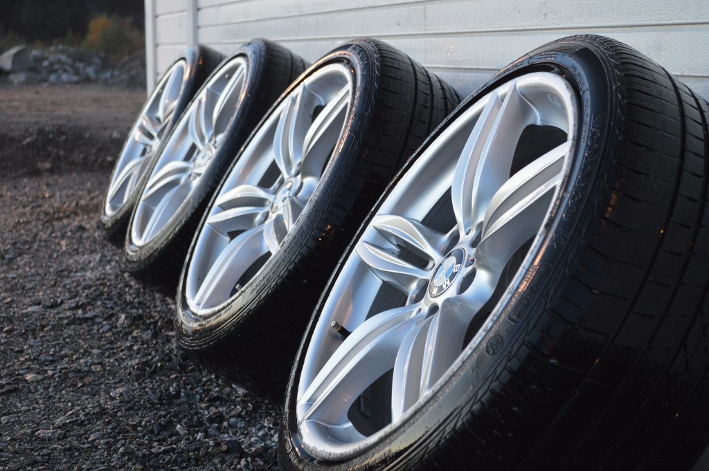

Dekksider:

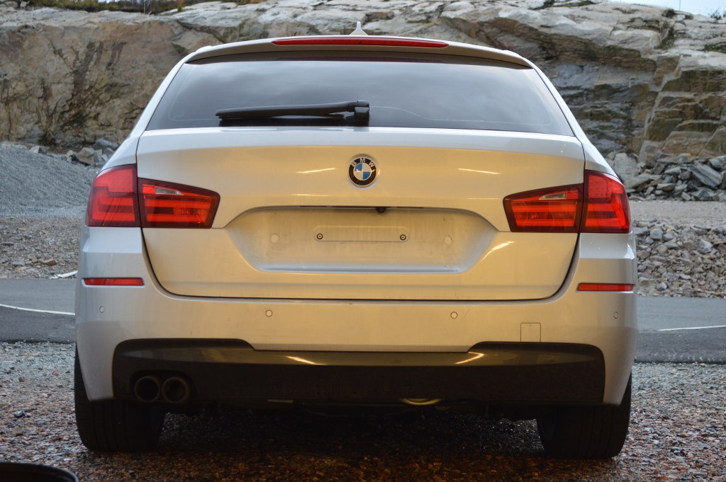

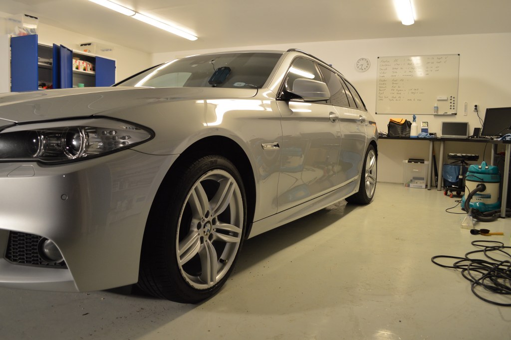

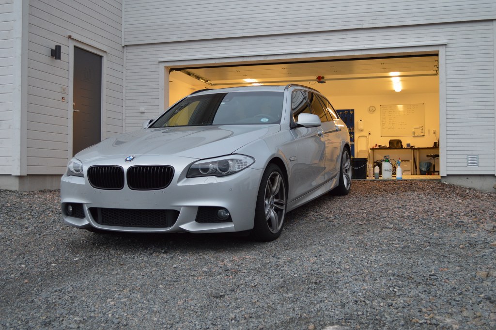

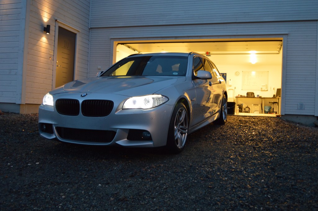

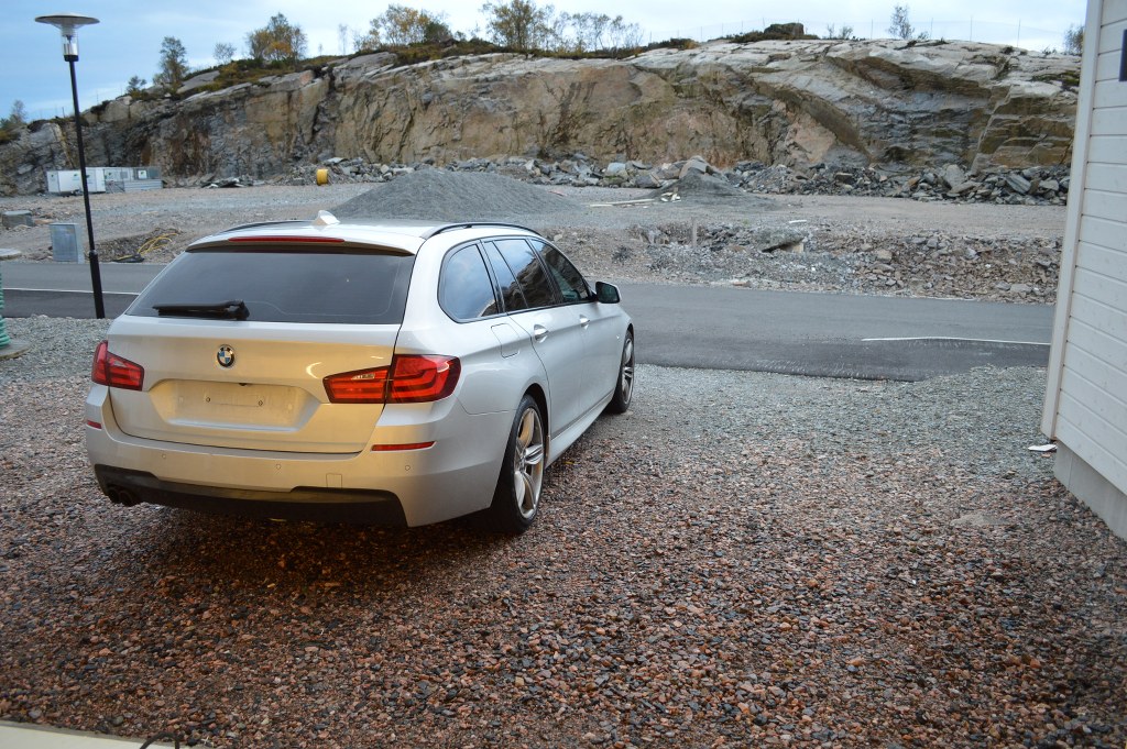

Grunnet sent på dagen og mørke ute, så ble ferdigbildene dessverre inne. Kunde kom å hentet bilen denne kvelden også:
Tidsbruk: 28 timer fordelt over 3 dager

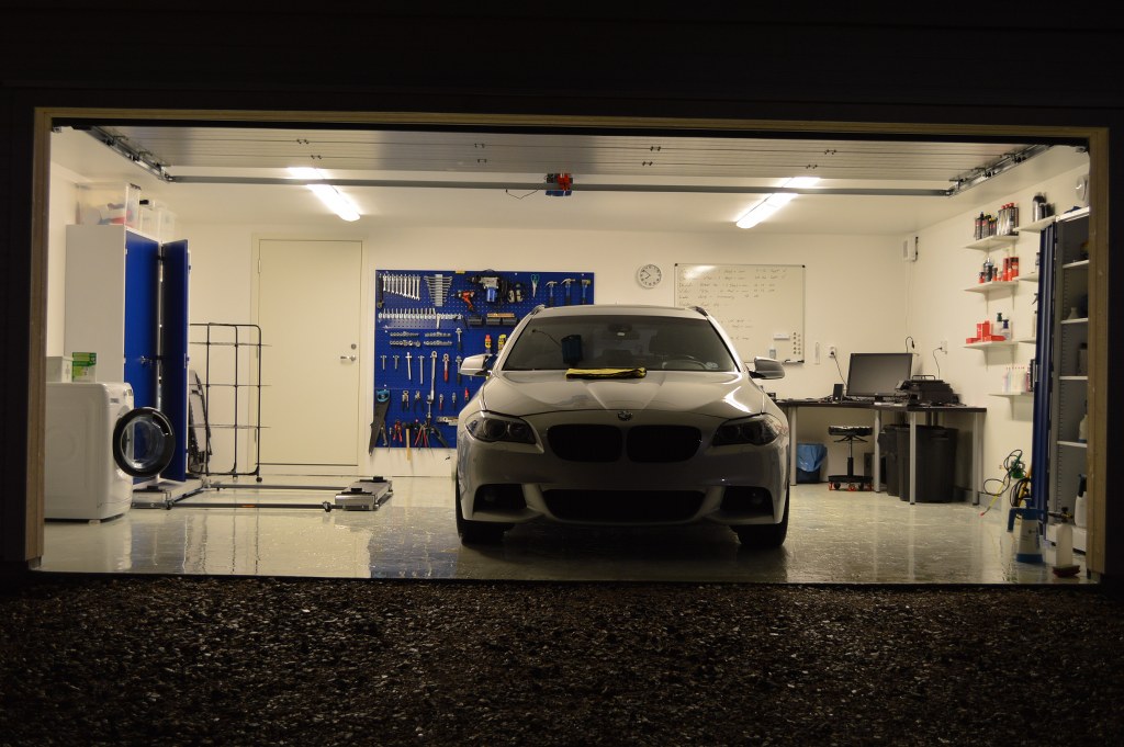

2 timer siden, 9stad skrev:
Hvor har du kjøpt den bukken ? :)
Det skreiv han mye om i sin forrige s&s (den første fra ny garasje)
Såvidt jeg husker, kjøpt fra England, ca 15.000kr, enkel å pakke sammen, han er veldig fornøyd.
Kjøpt fra www.ezcarlift.com :)
Hyggelig kar der som yter høy service og svarer deg på alt du måtte lure på hvis du har noen spørsmål. Folk spurte litt om denne i forrige S&S av en Audi A5 jeg har lagt ut, ta en titt der for litt mer utfyllende svar :) Konge bukk! :)

Men hvor i all verden har du kjøpt den bukken, og hva kostet den ? :D
[] 17 Kia Soul EV, Grå.
Se tidligere S&S. Liften er herfra http://www.ezcarlift.com/ og kjøpt direkte fra produsent. Synd dollaren er så høy om dagen...
Ja, den var jo sinnsykt dyr syns jeg... Sånn med tanke på at den er så manuell... :)

9 timer siden, StianMH skrev:
Snasent!
Takker for det :) Bestilt fra USA, på www.ezcarlift.com - Koster rundt 15000, det kommer vell litt an på dollarkursen som flere nevner. Jeg fikk den for ca 14500 kr mener jeg. Men så kommer det toll og avgifter i tillegg på ca 2600 kr. Den koster mer eller mindre det en annen løfter koster ja, sånn er litt dyrt med tanke på at den kun er manuell som du nevner i annen post her. Jeg kjøpte den mest pga det praktiske og mer eller mindre 0 vedlikehold, kun litt olje i et kammer hver 3 eller 6 måned.
