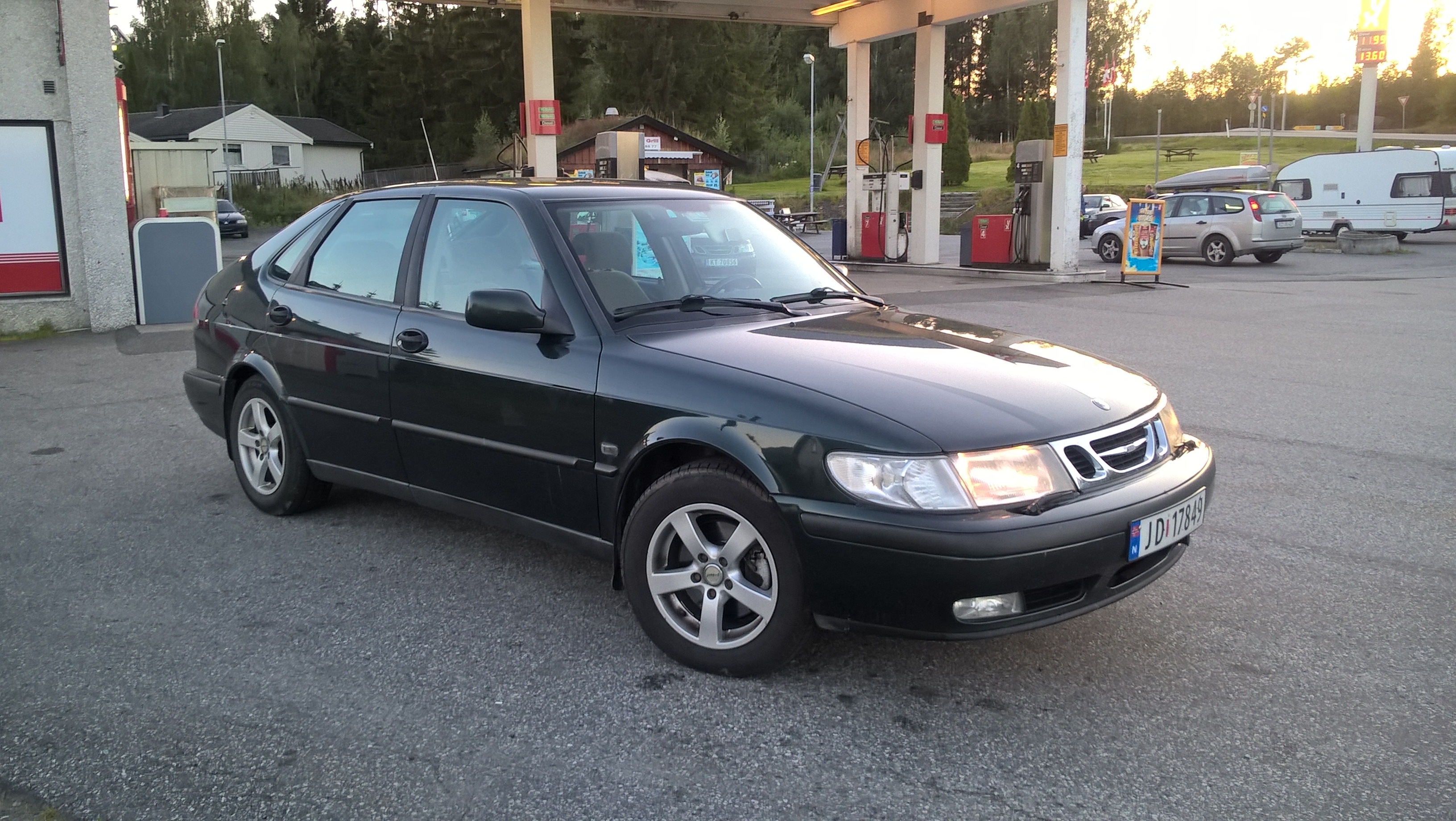

Hepp! Ny bil i hus etter at den forrige ble solgt, valget falt da på en pent brukt Saab 9-3, grønn lakk og 98'er. En skikkelig "latsaab" med sine 131hk, ikke noe fartsvidunder, da den bærer preg av dævvkjøring i by'n. Men den går fremover (med en lett nedoverbakke til starting...) :rolleyes:

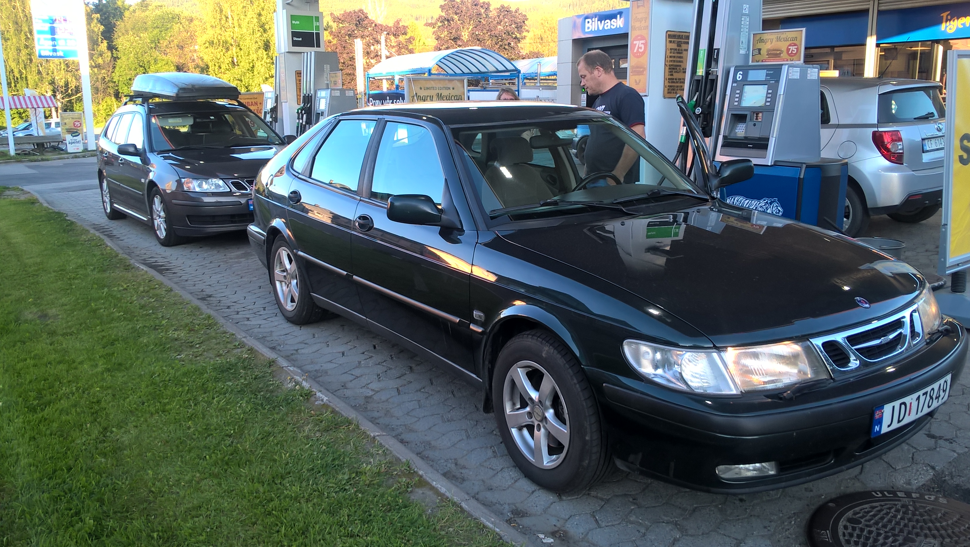

Startern var defekt, så den ble trillestarta og henta i Gjøvik, 22mil hjem, så fikk den hjem uten å kvele, heldigvis. Men Saab'n til pappa lå bak hele veien med slepetau klart.

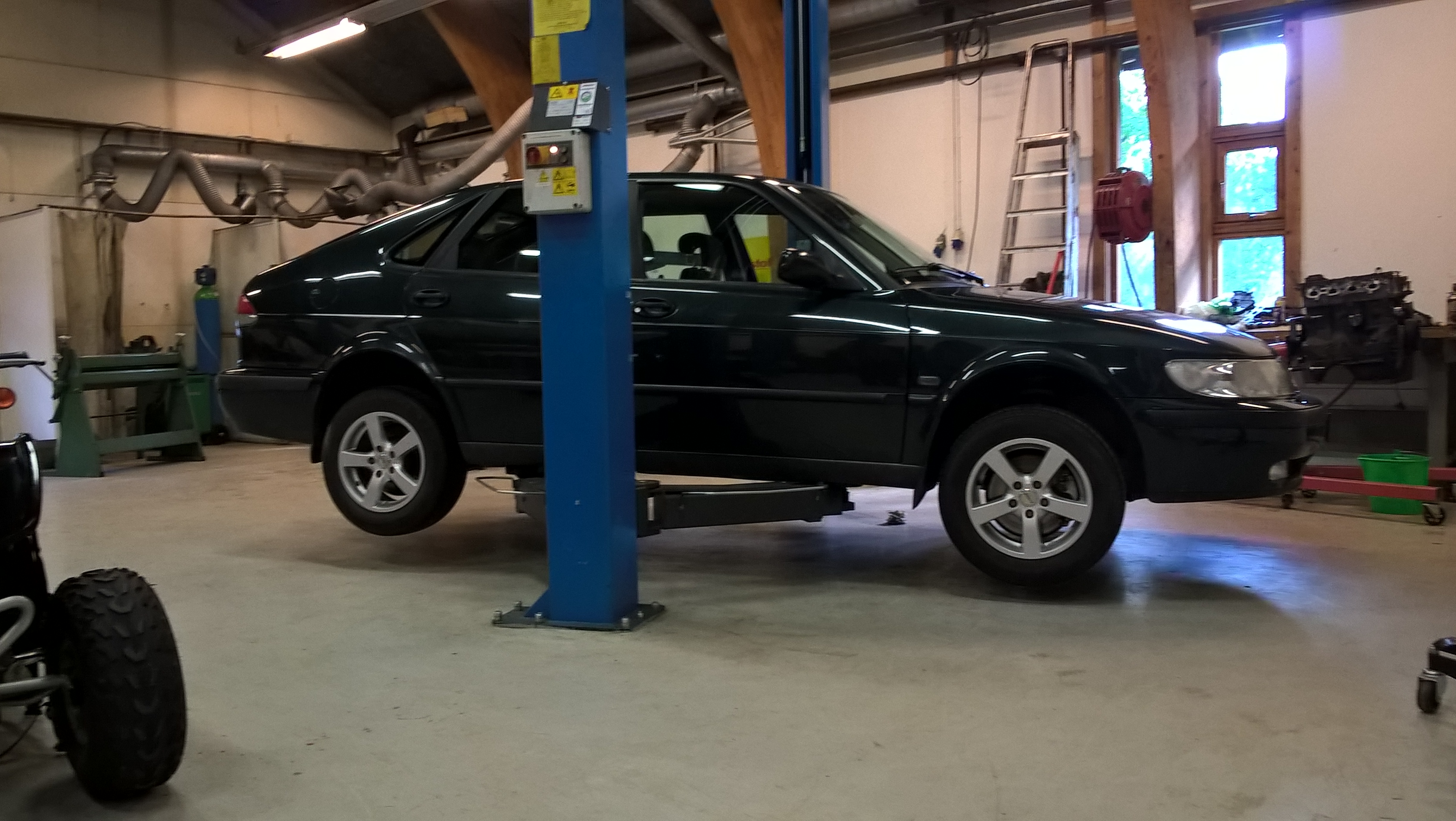

Da ern kjørt opp på skola, der jeg får skru på den i timene vi bruker i verkstedet på mekken :)
2015-08-24_18.20.53.thumb.jpg.7c0d21ac36Blir nok bra, men noe upraktisk å måtte dytte den ut og inn heletiden :)

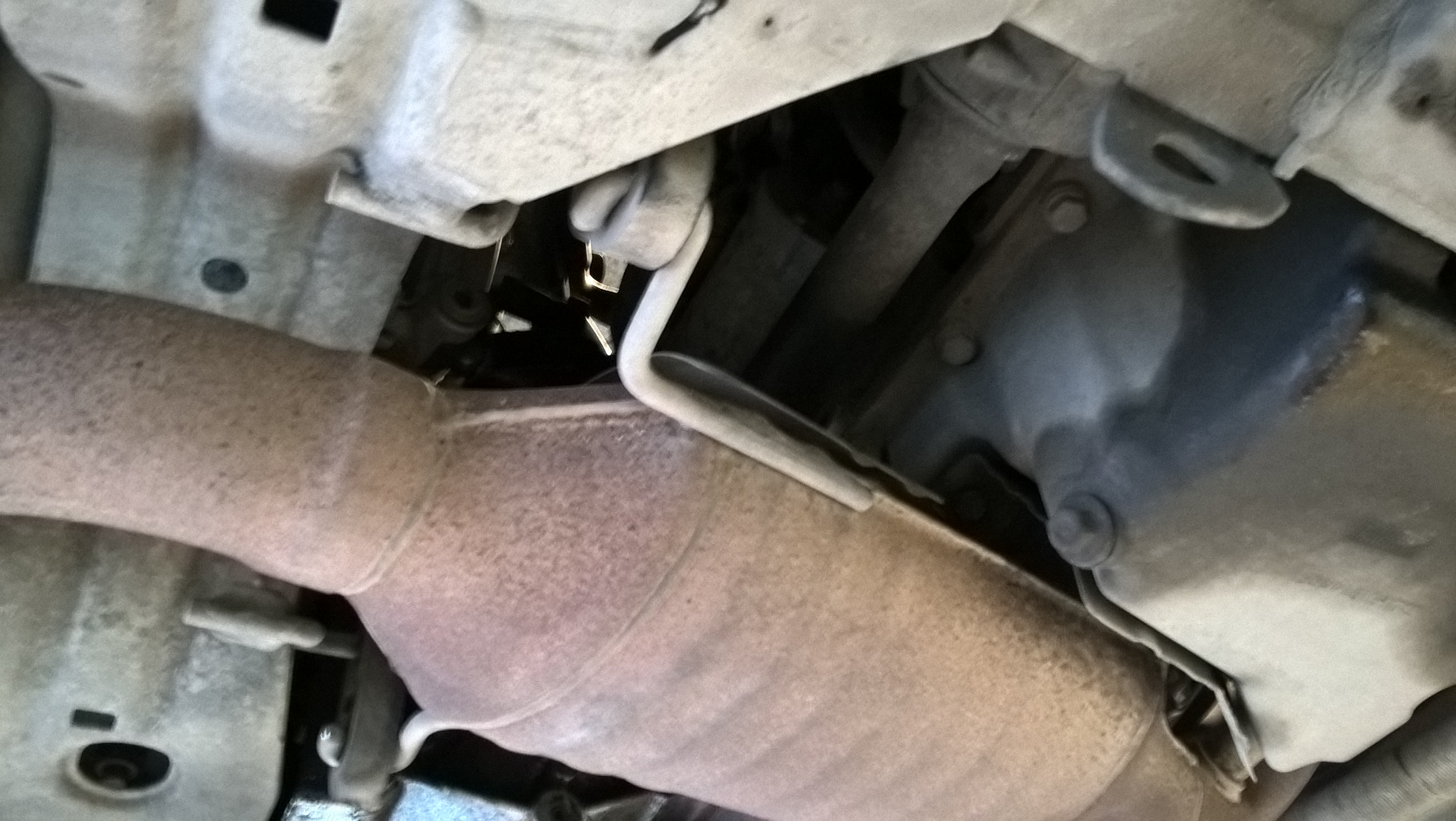

Ellers så er bagasjerommet ferdig vasket, smurt inn i Owatrol Olje og tørket, samt montert sammen. Startern er påbegynt, alle skruer er løsnet, men det var det jeg rakk før skola var over, så mangler bare å lirke ut startern og montere i ny, men det er virkelig trangt, hadde det bare ikke vært for katalysatorn som lager ting 10x ganger trangere...
VEdSdW55
En underarmslengde opp her, ca rett over katalysator, så er man oppi der, så den sitter godt og langt opp og trangt:

Starter byttet, og den starta på slaget! Woho! Fikk en kjøretur på noen mil selv, herlig kjøremaskin! Komfortabel, herlig hard og mjuk på samme tid på rattet, og en skikkelig latsaaber som du virkelig må bruke på gira, nytter ikke å akselerere i 70km/t i 4. giret for å si det slik, da må man ned i 3... Men slik er nå gamle, late, bensiner motorer. Egentlig liker jeg det på en måte. :)

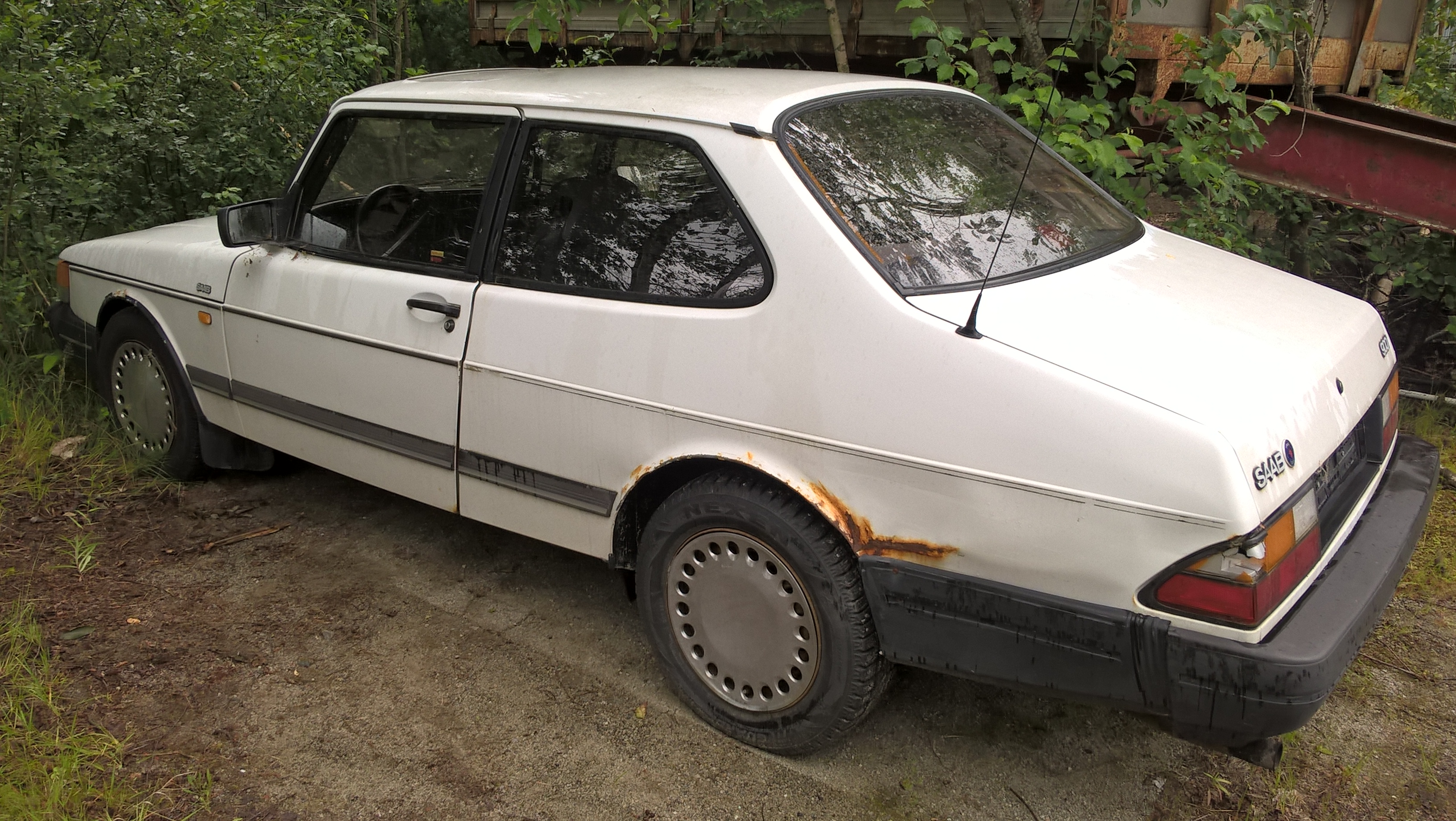

Nå som denne snart er i tipp topp stand, så må jeg jo ha et annet skikkelig prosjekt å holde på med oppe her, så driver å leter etter et rest.objekt i prisklasse 3000-5000kr som det går ann å øve seg på rustsveis og diverse. Har tittet på en Saab 900i 2dørs med automatkasse, 1988mod med kun 150kkm på tellern. Hvit i lakk, knust front og baklykt, hatt en påkjørsel i bakskjerm, trenger rustsveis i bakskjermen og begge dørene. Det blir isåfall et langsiktig prosjekt, da det er endel som må gjøres :)
