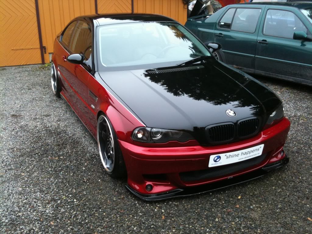

Denne bilen tok jeg da for et par uker siden. Den skulle parkeres for vinteren, så eier ville ha en utvendig shine. Sikkert flere av dere her som er BMW-entusiaster, og som kjenner igjen bilen fra diverse treff og BMW CCN. Etter treffsesongen så hadde det naturlig nok blitt litt vaskeriper og diverse, så da passet det bra å ta dette nå så den er klar til neste år. Bilen er bygget av Automote i Trondheim, og eventuelle spørsmål om bilen, ris&ros osv, kan taes med eier, da han er medlem på forumet her. Regner med at han slenger innom tråden så dere ser hvem det er.. Bilen er forøvrig til salgs også :)
Utgangspunktet var ikke ille:

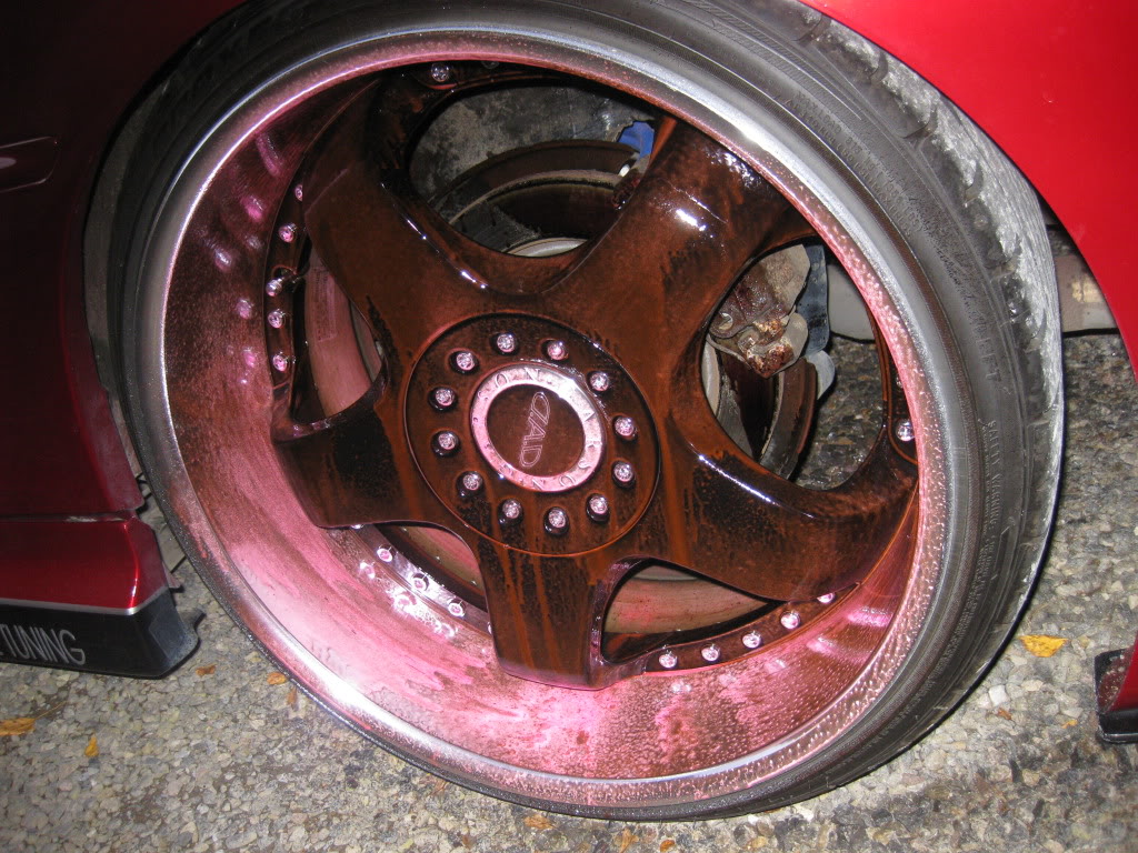

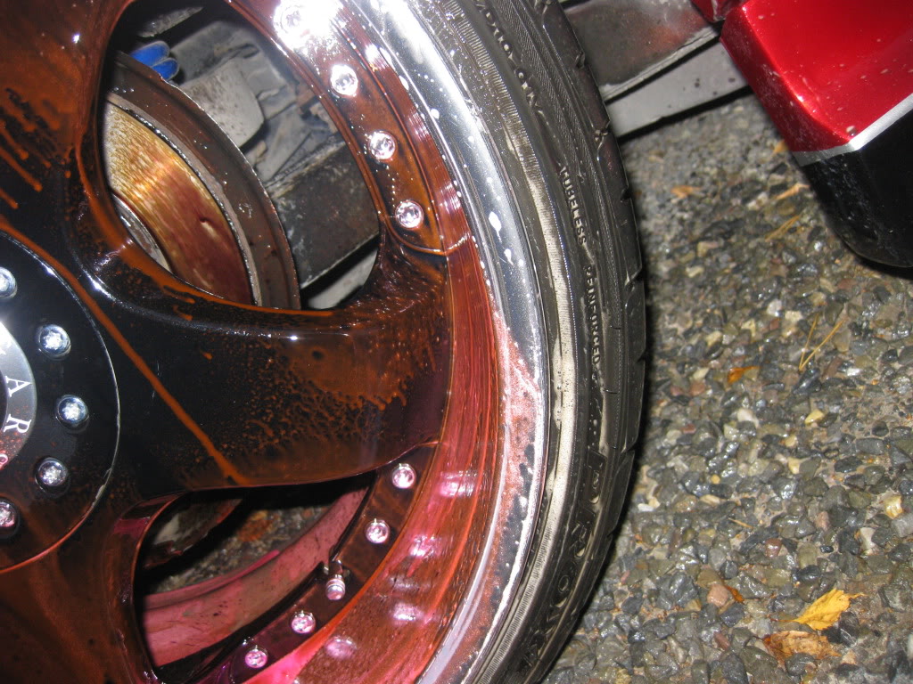

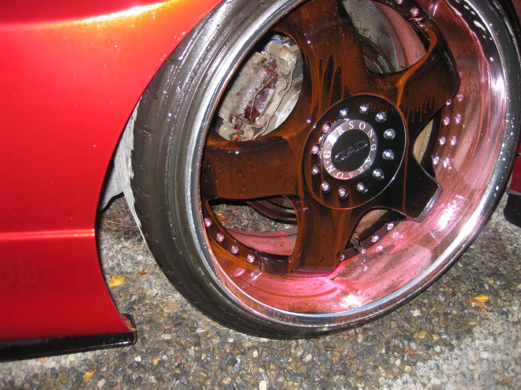

Startet med vask av hjul. Felger fikk P21s, og dekksider ble rengjort med Surfex HD 1:10.

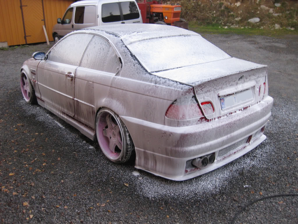

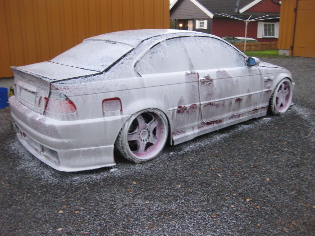

Deretter ble bilen skumlagt med en blanding av CG CW&G og VP Orange Prewash i foamcannon, og spylt ren.
Tok deretter lister og gummidetaljer+ kriker og kroker med Surfex HD og pensel, før håndvask med bøtte med gritguard, SV waschpudel og Megs NXT.

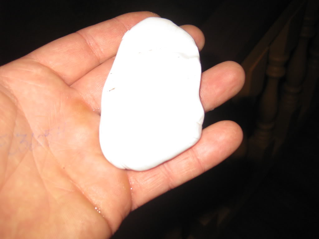

Satte etter dette i gang med Megs claybar og en blanding av CG Maxi Suds II og vann som claylube. Dette skulle vise seg å bli en enkel oppgave. Eier har vært flink med vask, og behovet for clay var minimalt.
Her er claybar etter begge sider tatt:
Så å si ingenting som satt i lakken.

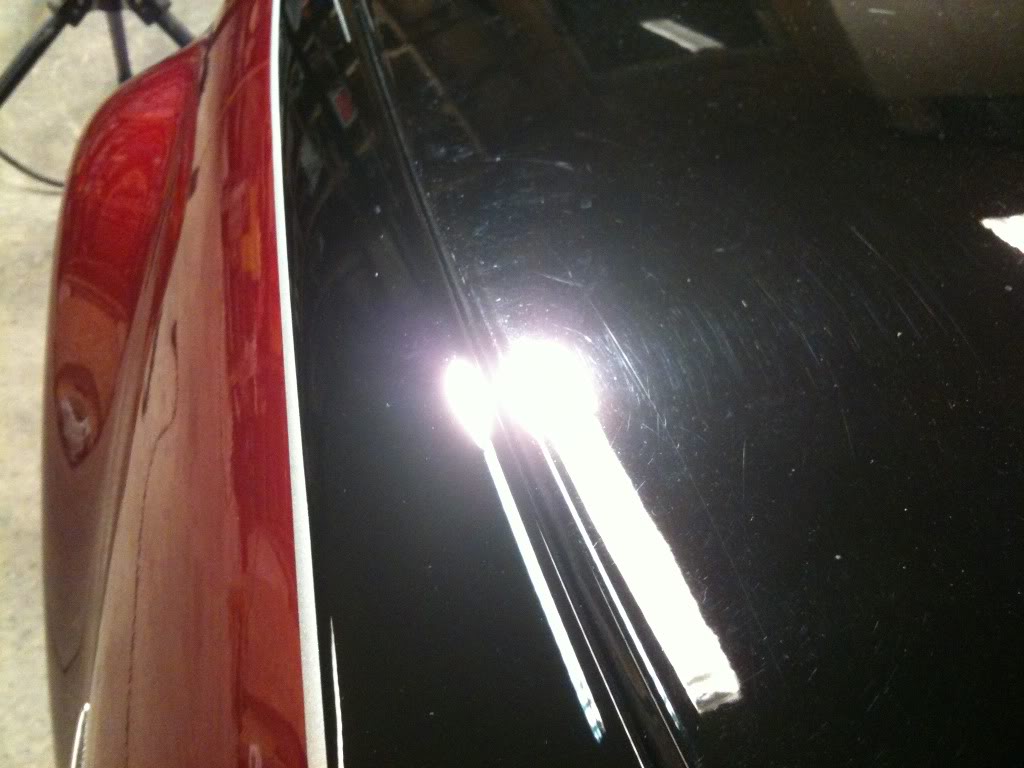

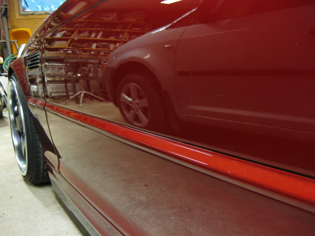

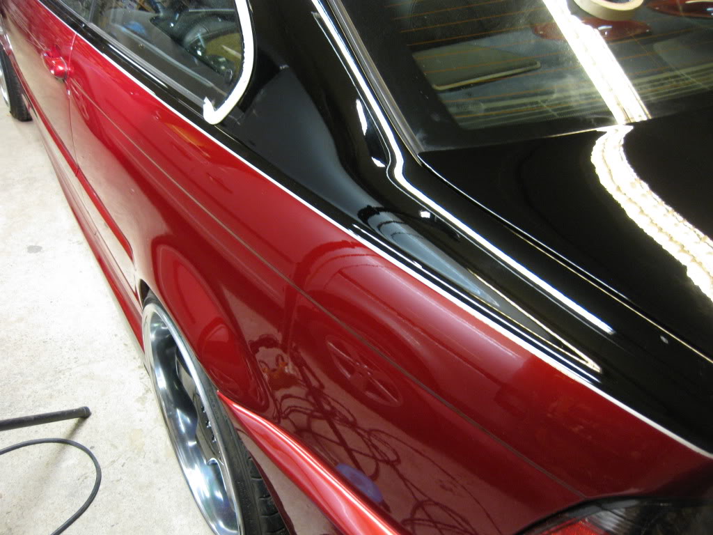

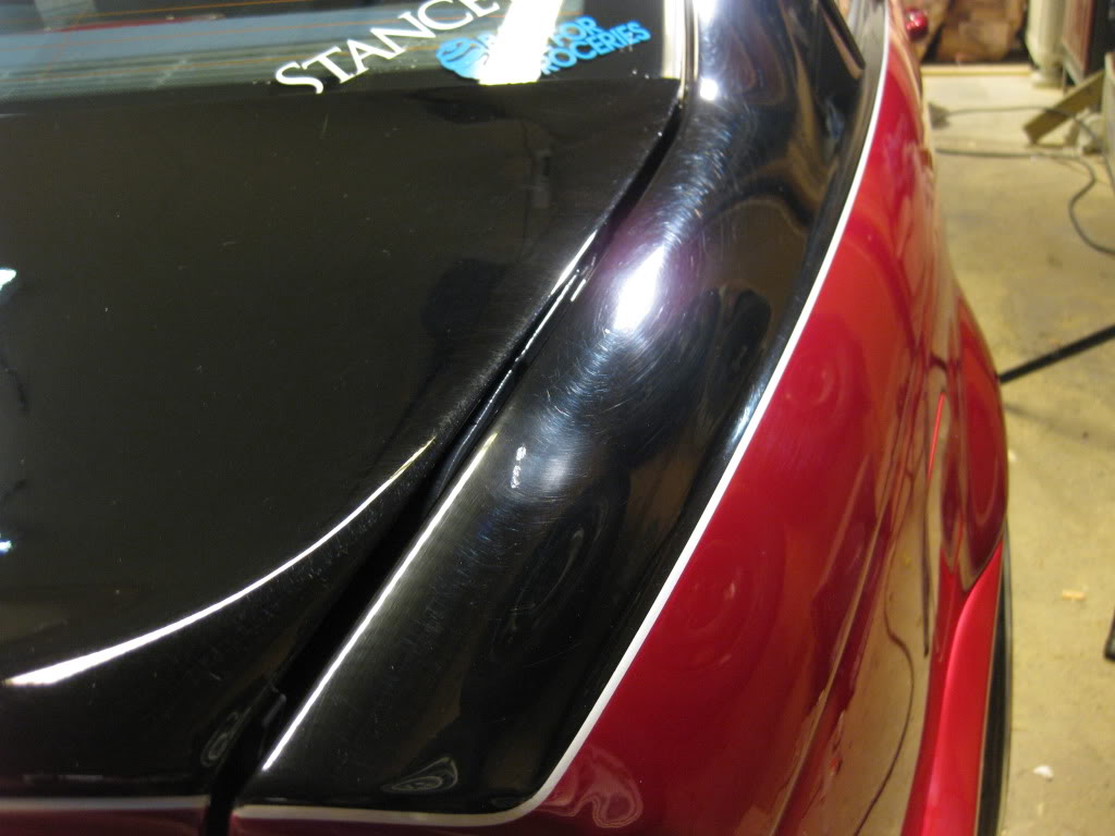

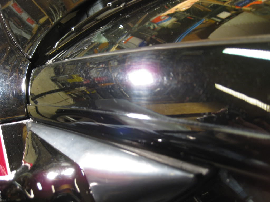

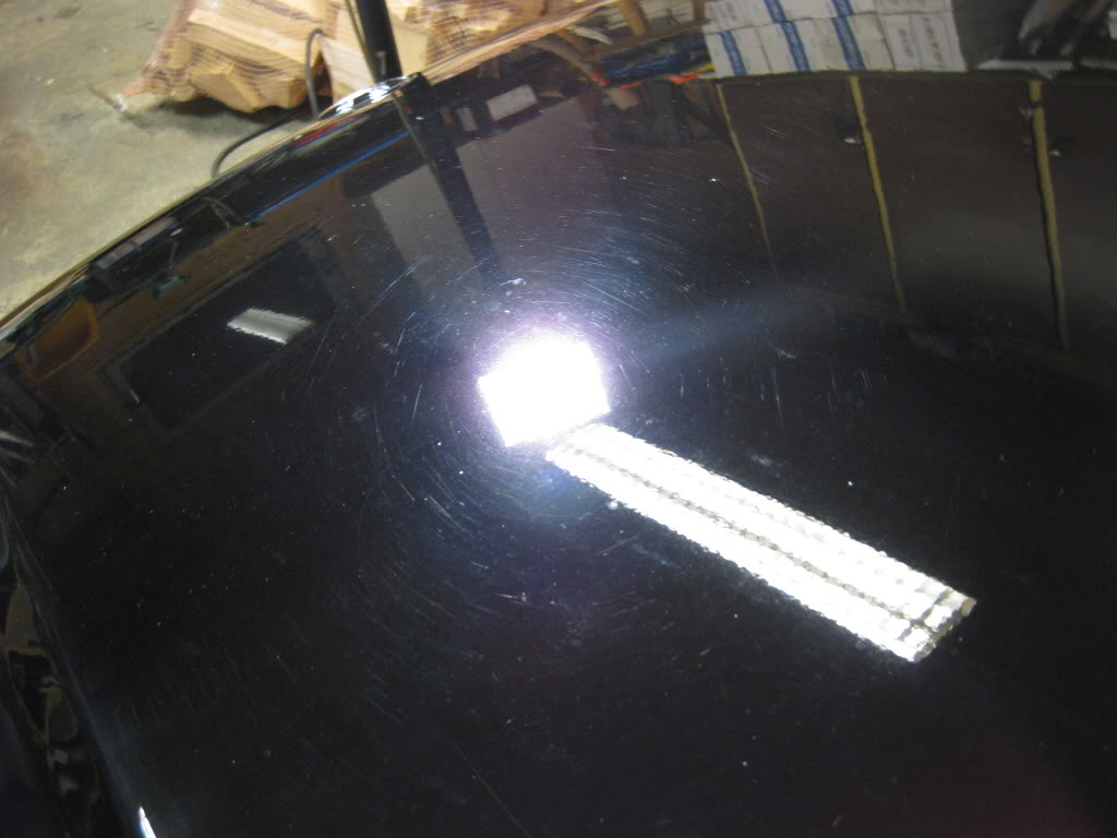

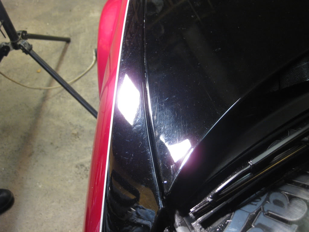

Startet neste dag med litt inspeksjon og kombotesting. Lakken virket passe myk og fin og jobbe med.
Panser
Panser/skjerm
a-stolpe
Bakskjerm
c-stolpe

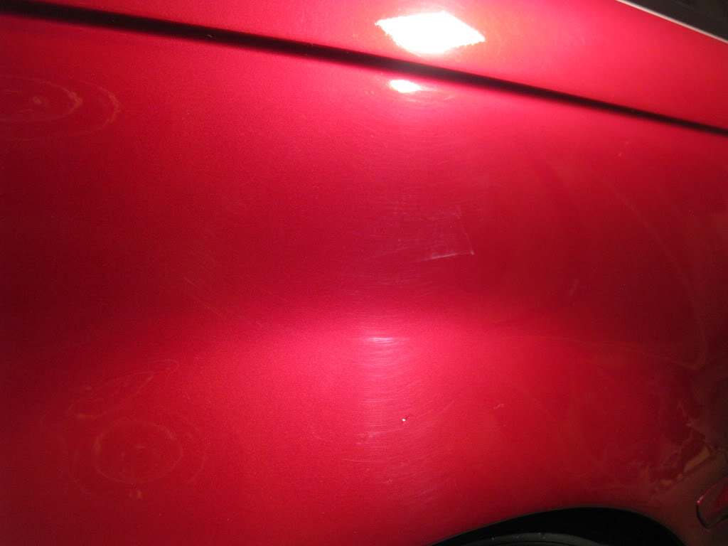

Veldig vanskelig å få gode bilder av defekter på den røde fargen, men utgangspunktet var omtrent det samme her, dog litt mindre synlig.

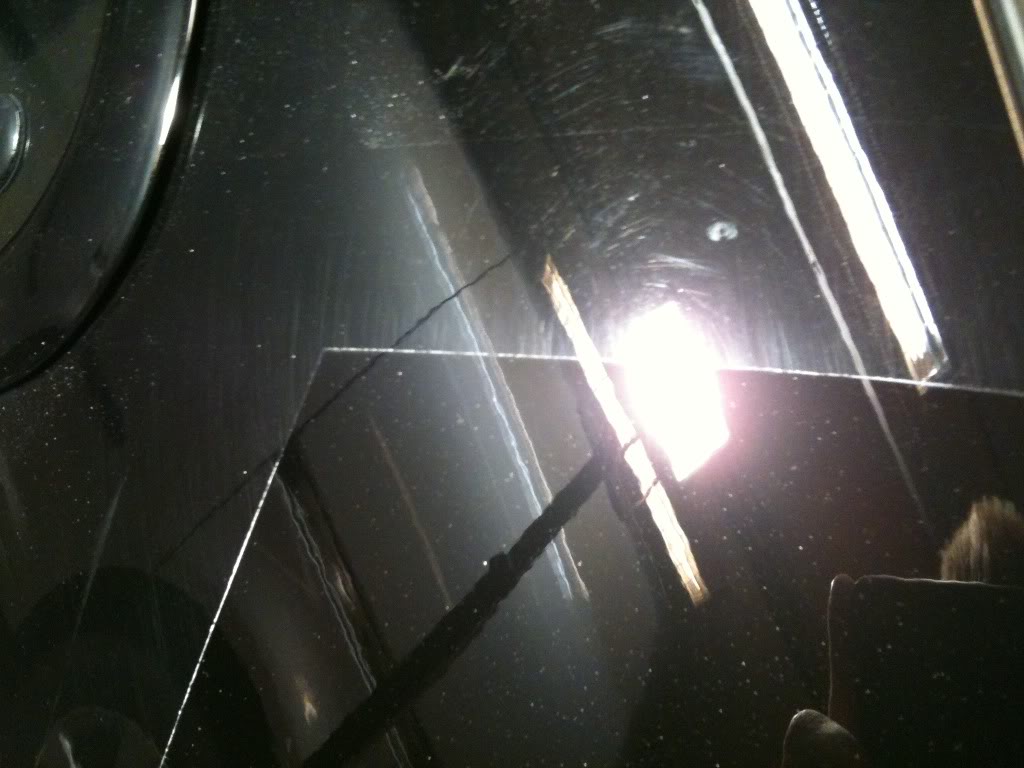

Startet med litt kombotesting, og fant etterhver ut at orange uber og Scholl S30 var veien å gå. Korrigerte det meste, og leverte et greit resultat.
50/50 på panser. Ikke ferdig resultat, men etter å ha kjørt s30 helt ut så det sånn ut:

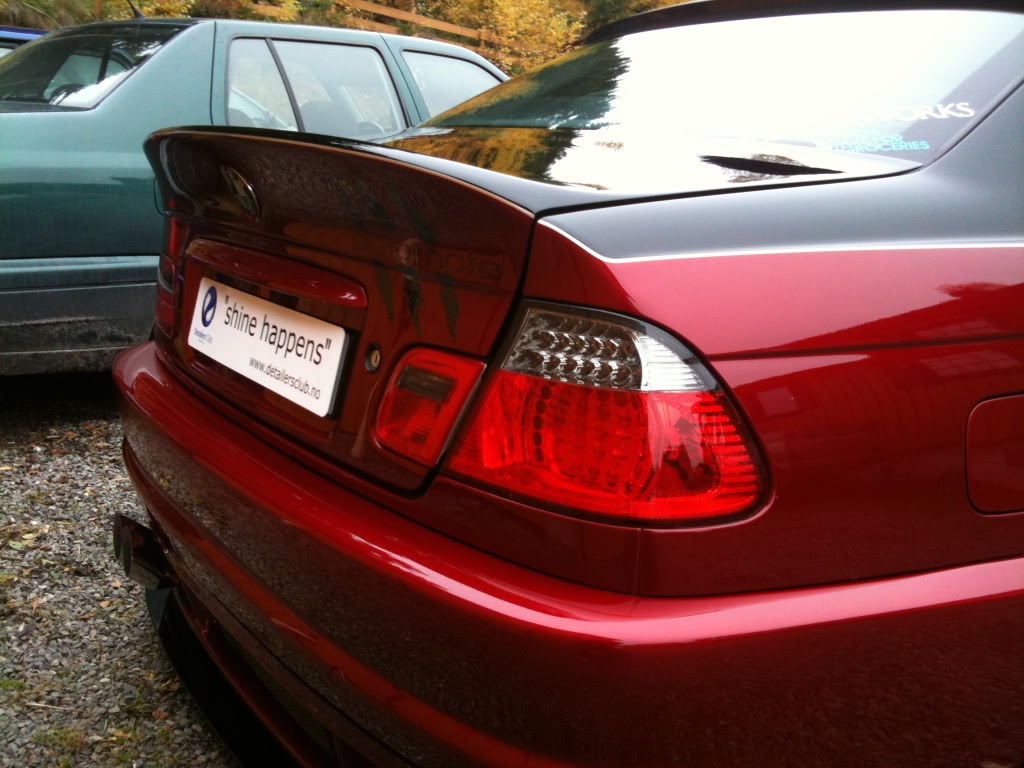

Var litt spent på å korrigere bakluke, da denne er i carbon, men det var absolutt ikke noe verre enn det andre. Hadde kanskje vært annerledes med hardere lakk som hadde krevd mer press og temperatur, men det var det som sagt ikke på denne.
Bilen blir kjørt med s30 og orange uber, etterfulgt av s30 på grønn uber.

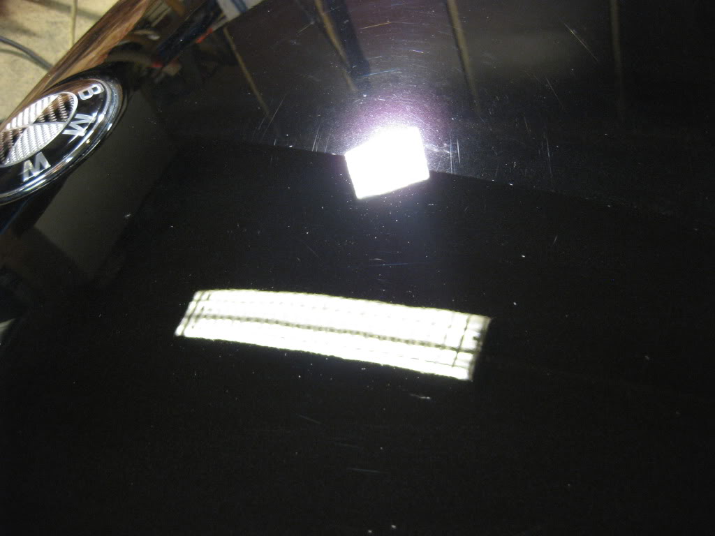

Gikk på litt ivrigere på panser til å begynne med, med orange uber og Menzerna Power finish, men dette skulle vise seg å være litt fail. Etter å ha kjørt ferdig hele bilen så ble den kjørt ut, og Surfex HD ble lagt på bilen og fikk virke noen minutter, før den ble skummet med samme blanding som ved første vask. Så etter avspyling bar det inn igjen for tørk og inspeksjon av resultatet. Trodde nesten ikke det jeg så. Panser var fullt av holos.
Utførte wipedown med CF02 underveis, men har nå konkludert med at denne ikke klarer å ta oljene som menzerna legger igjen. Nå bar det inn på pc'en og inn på dcn. Måtte ha noen tips til en fornuftig kombo å ta dette med. Etter å ha lest litt fram og tilbake så fant jeg ut at jeg skulle prøve å kjøre s30 på blå uber og roterende, etterfulgt av s30 på grønn uber på DA. Kjørte noen lette pass med middels turtall på roterende, uten å kjøre s30'en helt ut. Gikk deretter på med 2 hodet DA og grønn uber med mer produkt, på høyt turtall og moderat press. Nå kunne jeg endelig puste lettet ut etter wipedown. Dette fungerte. Kjørte så for sikkerhets skyld resten av bilen med denne komboen.

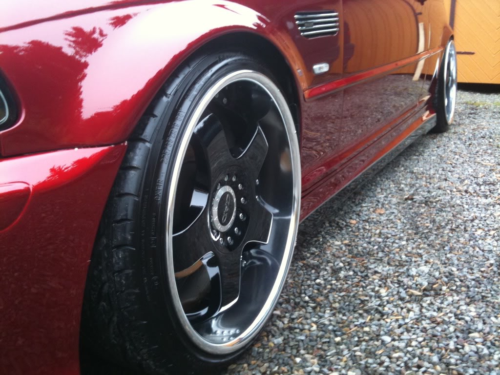

Med korrigering vel overstått så fikk felger SV Autobahn og dekk fikk CG New look trim gel.
Endestusser polert med autosol og CG Metal polish.
Alle ruter ble forseglet med Nanolotus.
CG Bare Bones i hjulhus.

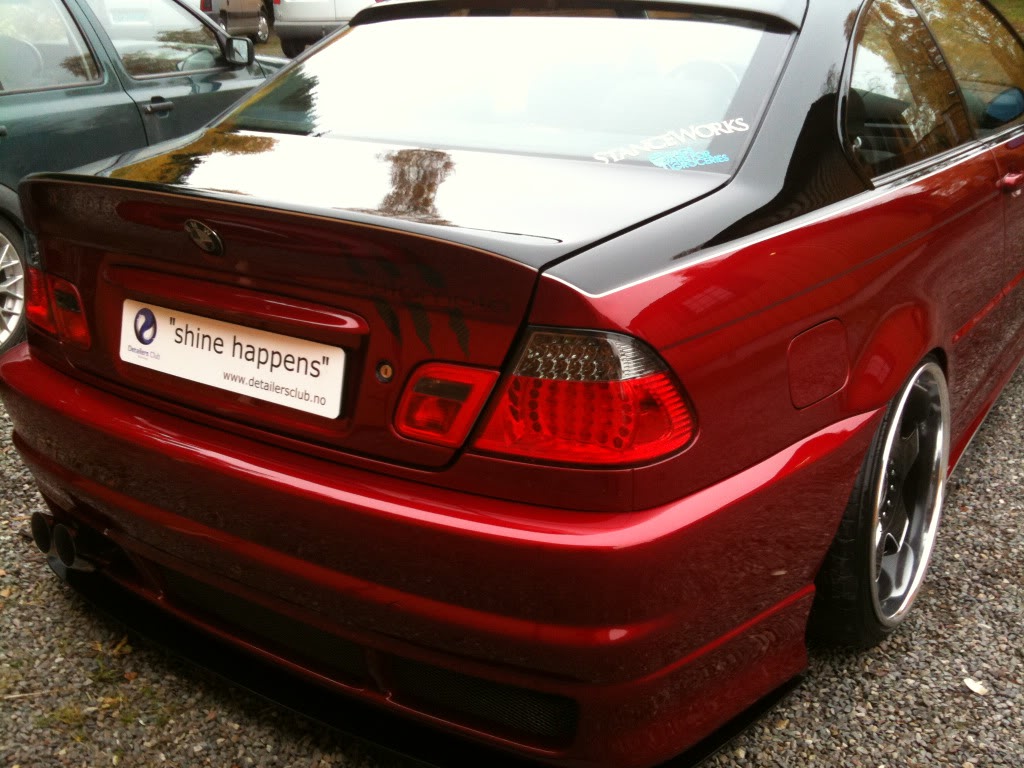

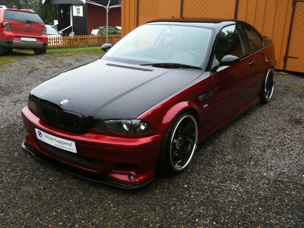

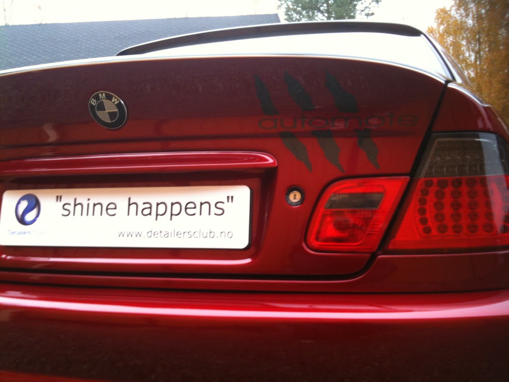

LSP-valget falt på nyinnkjøpt Pinnacle Souveran. Siden det står at denne passer bra til sorte og røde biler så måtte jo dette bli bra. Veldig fornøyd med utseende og beadingen denne har på min Pantersvarte audi, så da gikk jeg for denne.
Ble enig med eier om at vi droppet sealer under voksen, da tiden begynte å bli knapp, så det ble to lag med Souveran.

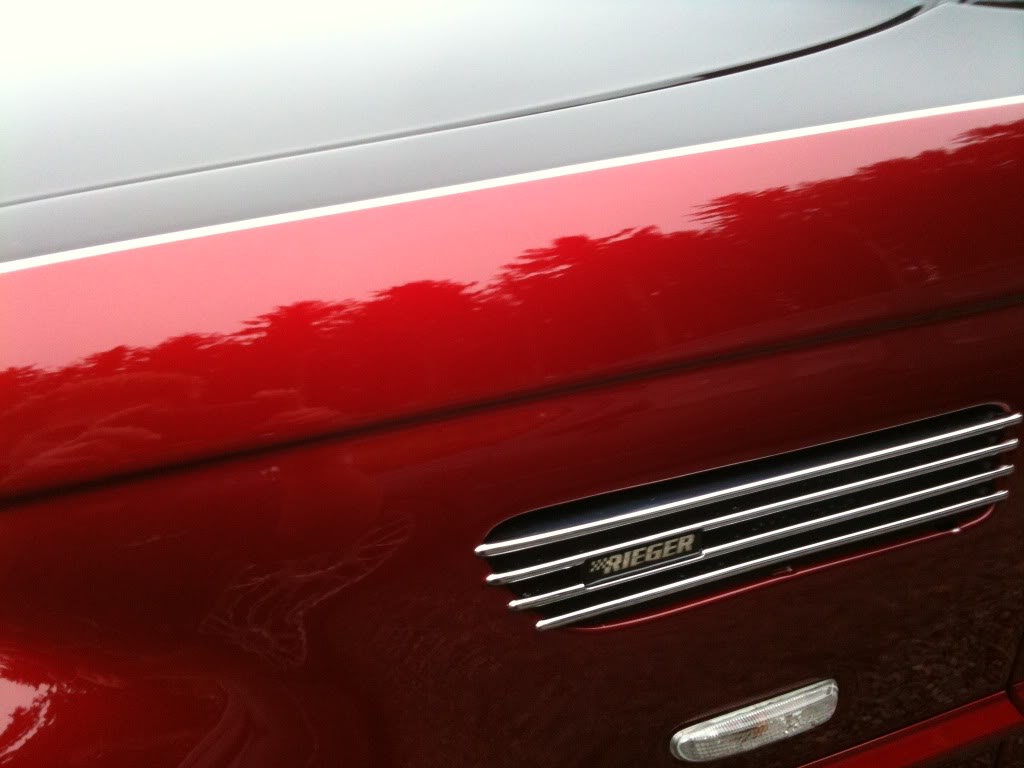

Denne ga en fin glød og dybde i den røde lakken, som er Blood Red Candy fra House Of Kolor.
Har dessverre ingen bilder av ferdig resultat med bra kvalitet, da eier skulle hente bilen om få minutter når disse ble tatt og kameraet mitt var en halvtime unna, men dere får nyte iPhonebildene sålenge, så er det ikke umulig at det dukker opp flere ferdigbilder av litt mer profesjonell art litt senere ;)
Enjoy!
