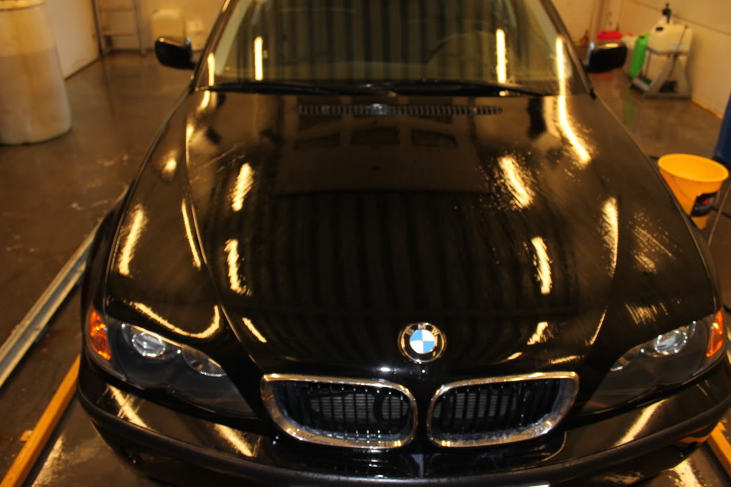

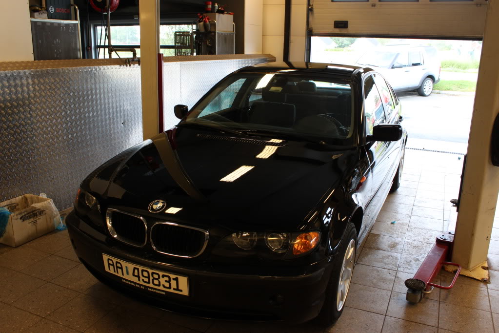

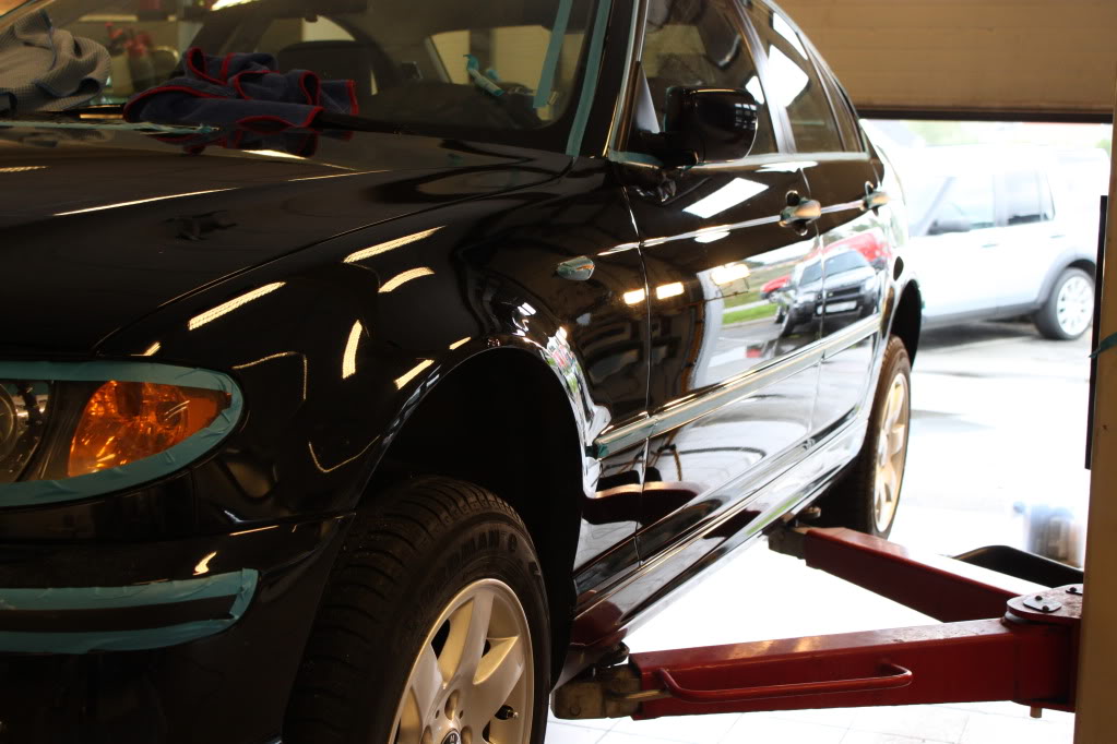

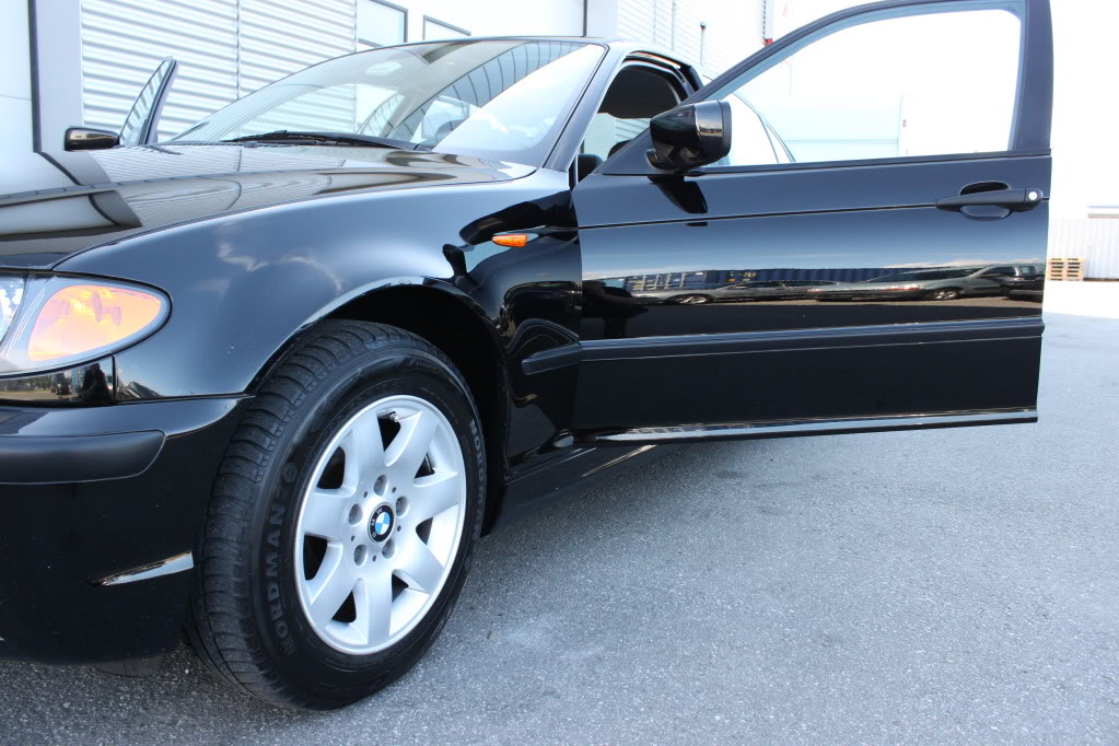

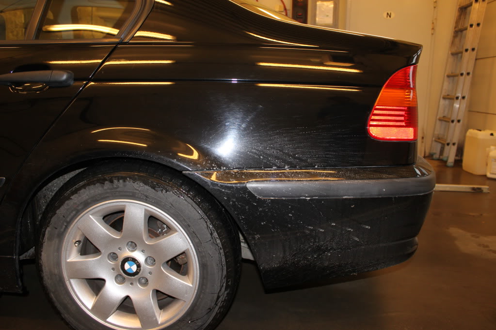

Fikk en forespørsel på denne bilen for noen uker siden. Jeg inspiserte bilen og den så veldig bra ut. Avtalte tidspunkt. en helg.

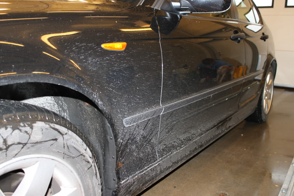

Bilen annkom og jeg så på den i et annet lys. Og tenkte å fy!!!!.

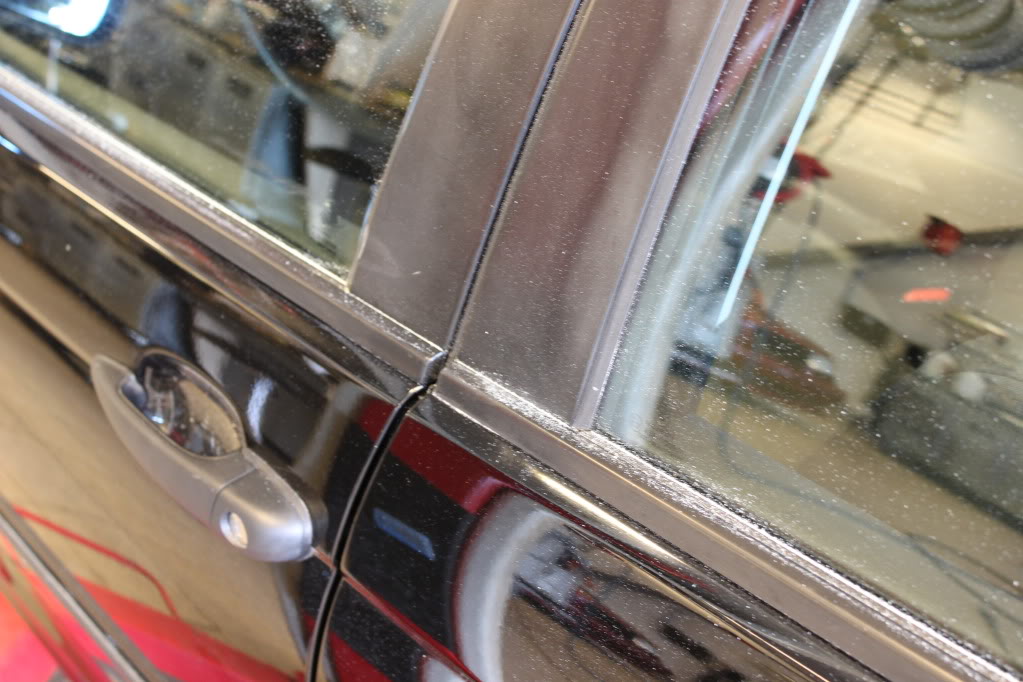

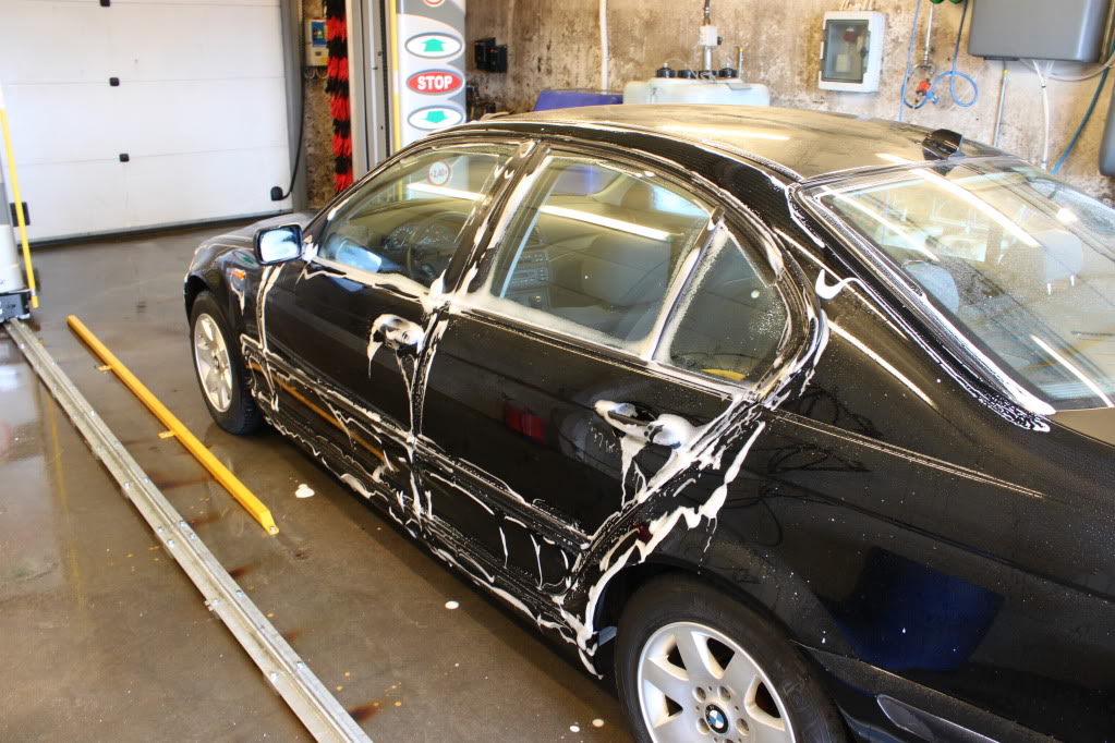

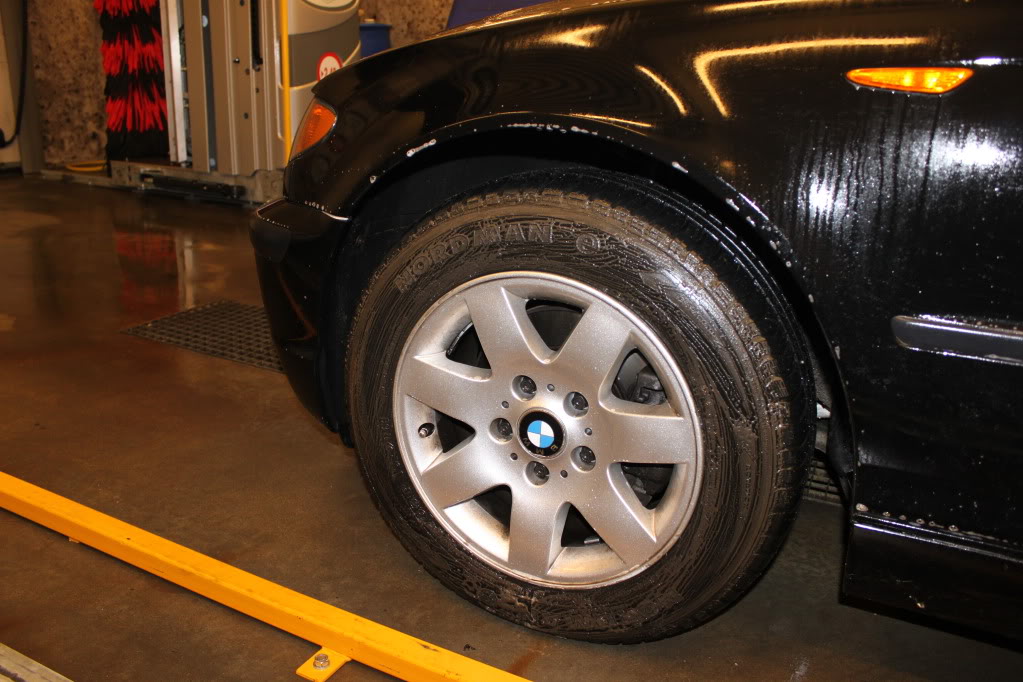

Begynte lørdag morgen 08:00 med vask.
Veldig dårlig med vaskebilder, men produktlisten ble slik:
1:5 Greame reaper på lakk

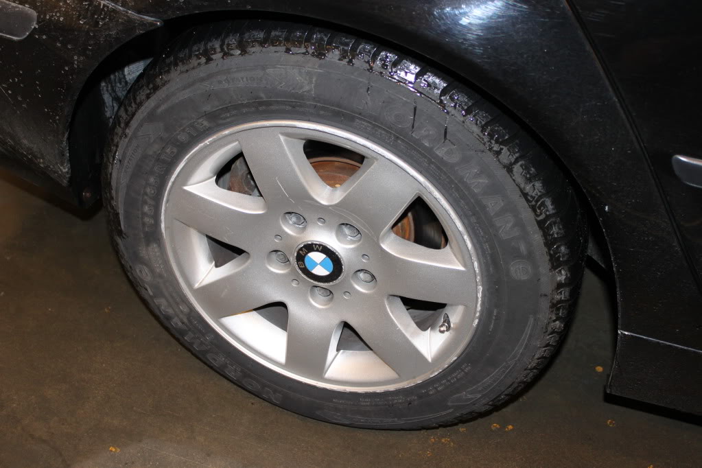

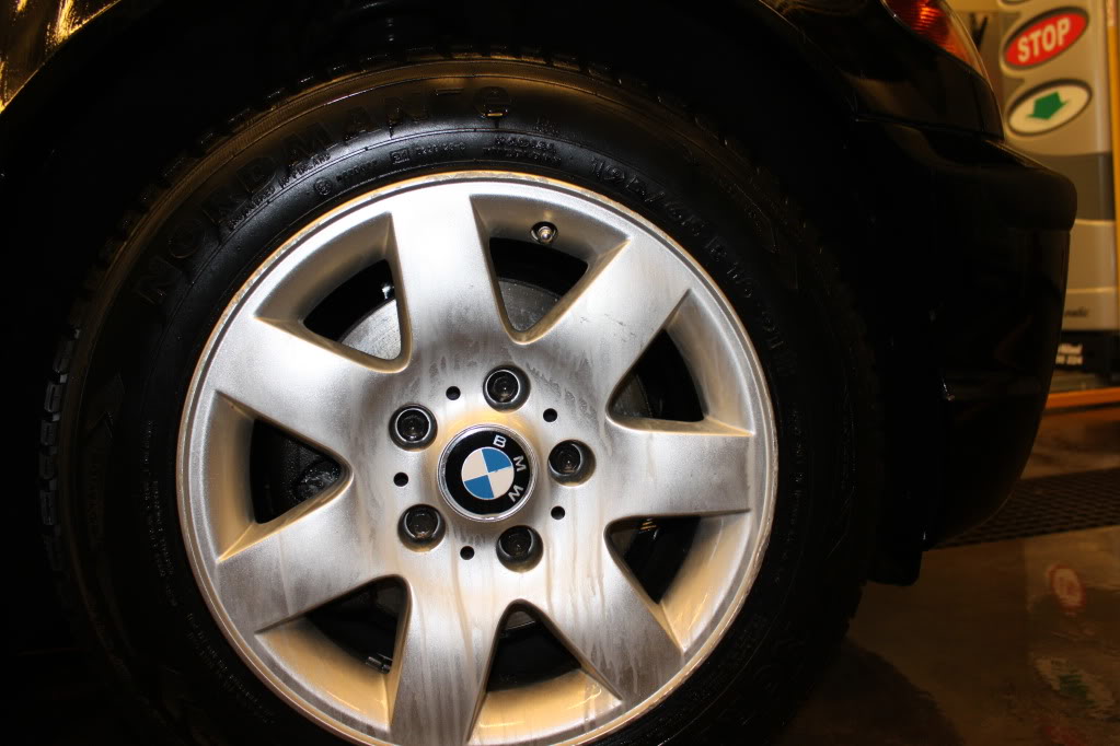

1:10 Espuma på felger
1:3 Surfex på dekksider
HT
Bøttevask med CG Sitruswash GLOSS
HT
Tardis
HT
SV gul clay og ONR
CG Speed wipe som drying aid
HT
CG Blått handkle.
De få bildene hulter i bulter

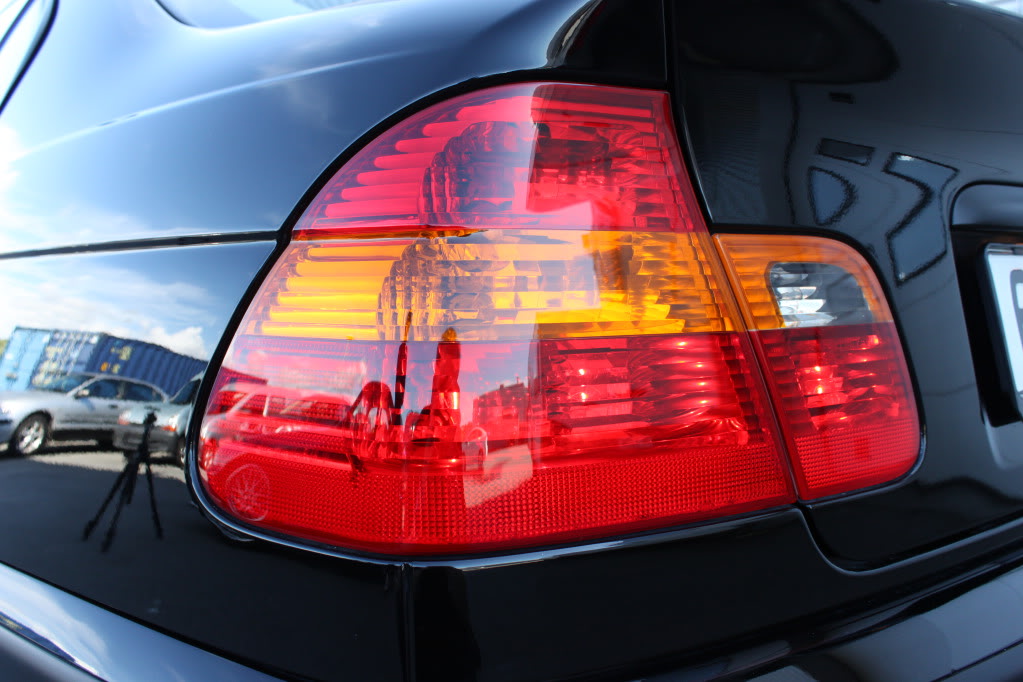

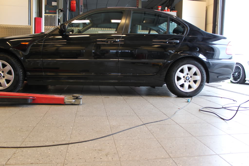

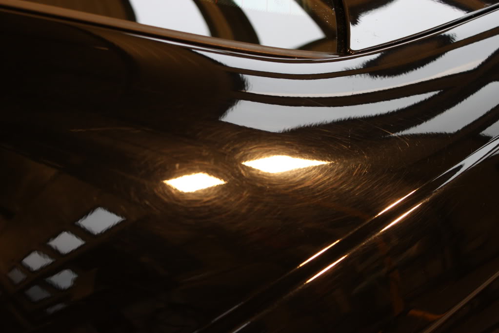

Flyttet bilen til poleringsplassen, satte på 2x300W og den bilen jeg så under første inspekson er borte!!!

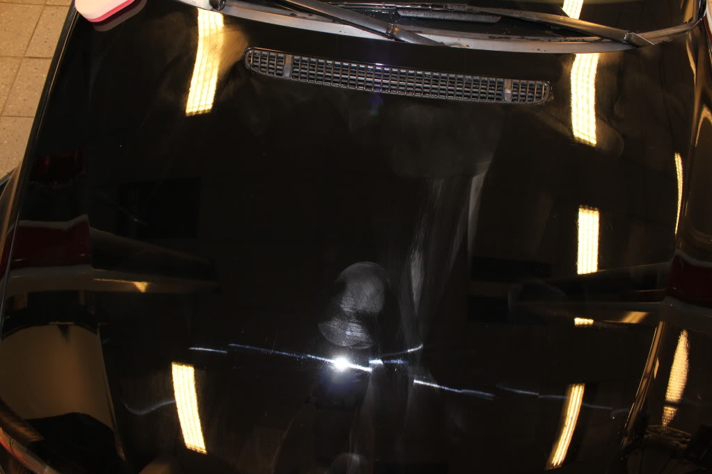

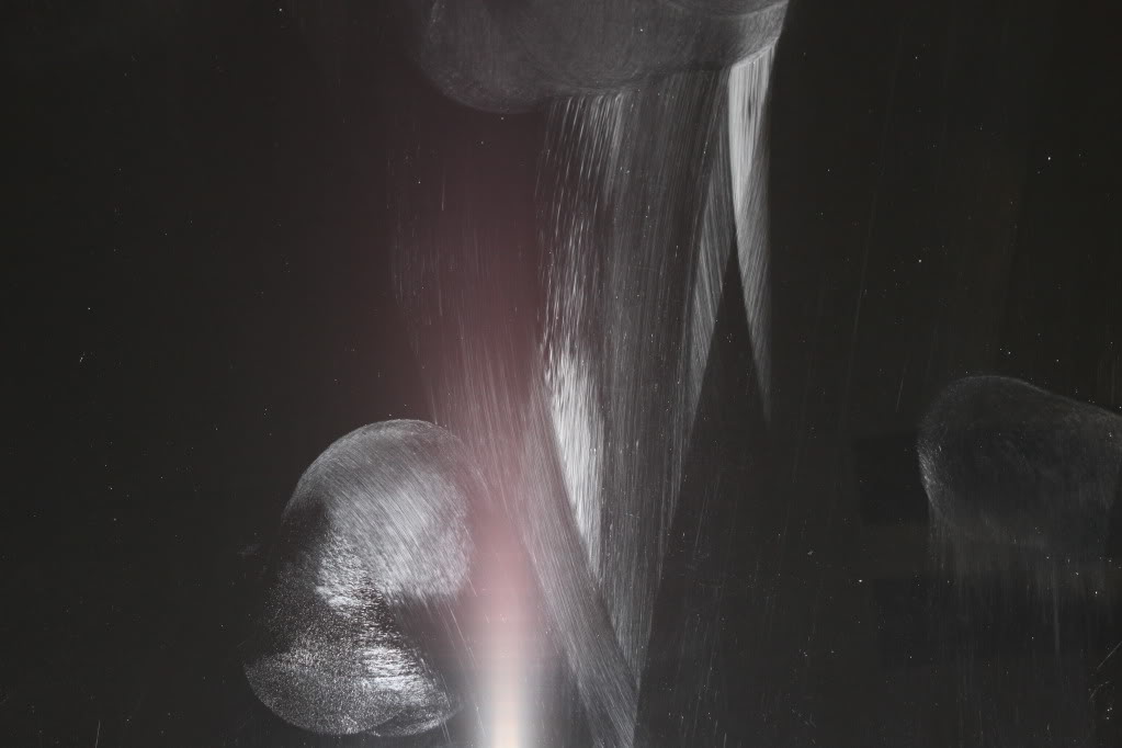

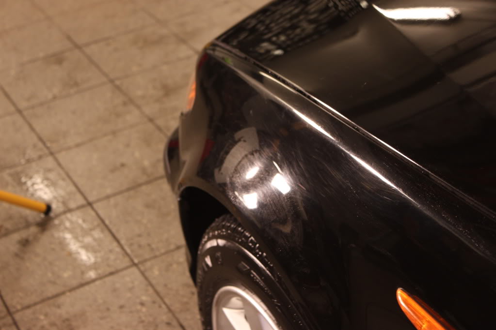

Startet kombotesting. Makitaen ble ladet med 3M bakplate
1. test: S17 og Orange scholl.
Ikke helt fornøyd
2. test: S17 og blå scholl
Ikke på topp enda
3.test: S03 og gul Scholl
Den går jeg for....

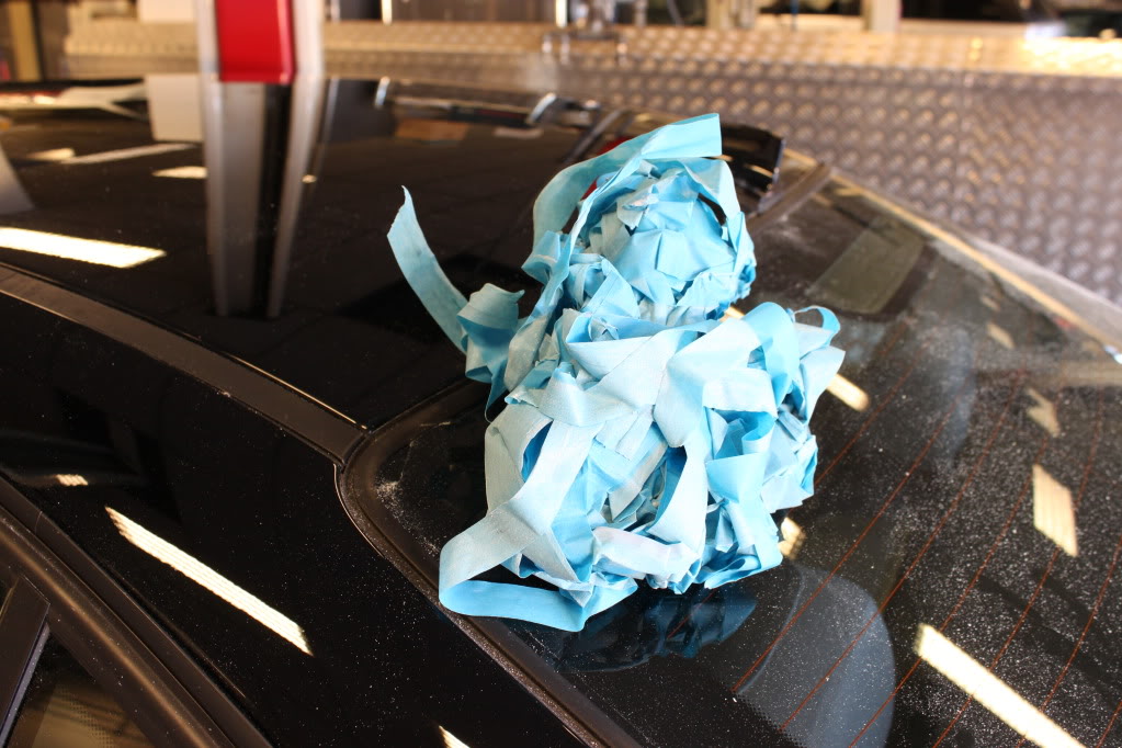

Spredde på laveste, 1 pass på 1200, og 6-7 pass på 2100 og godt med press.
Ble så varmt så jeg fikk brannsår på ramen når jeg tørket bort s03`n
50/50 time....

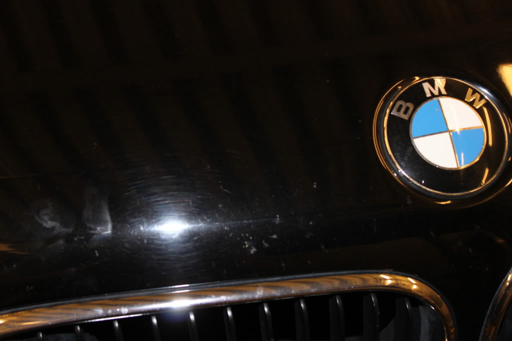

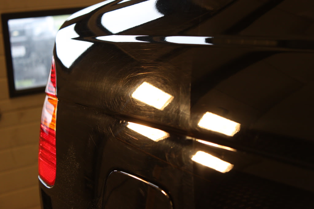

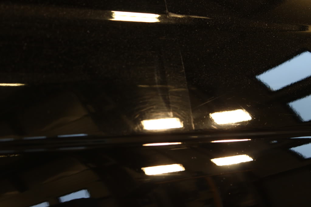

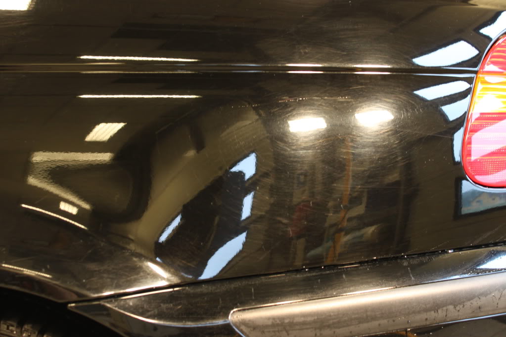

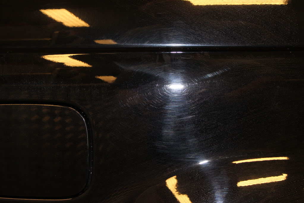

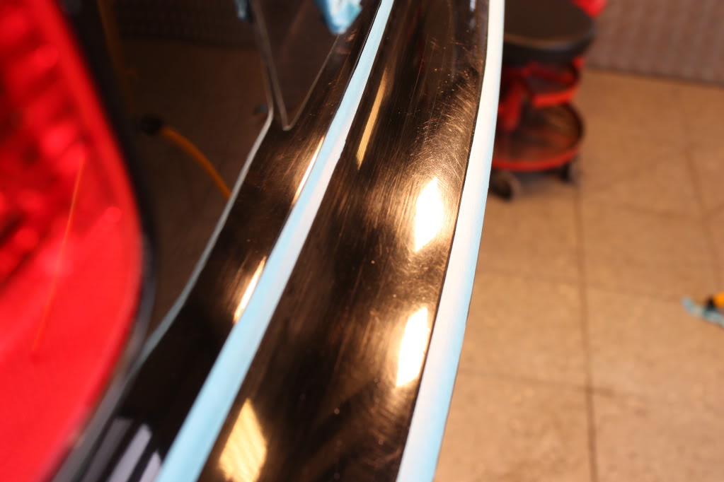

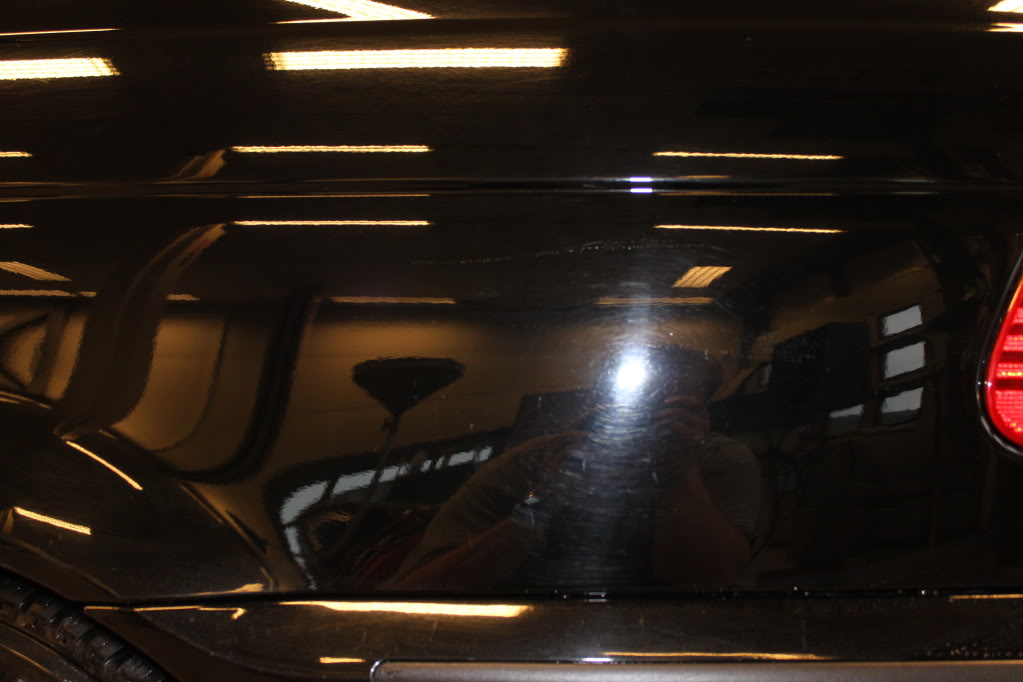

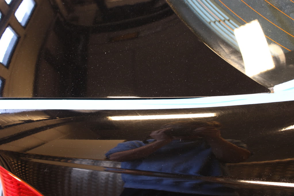

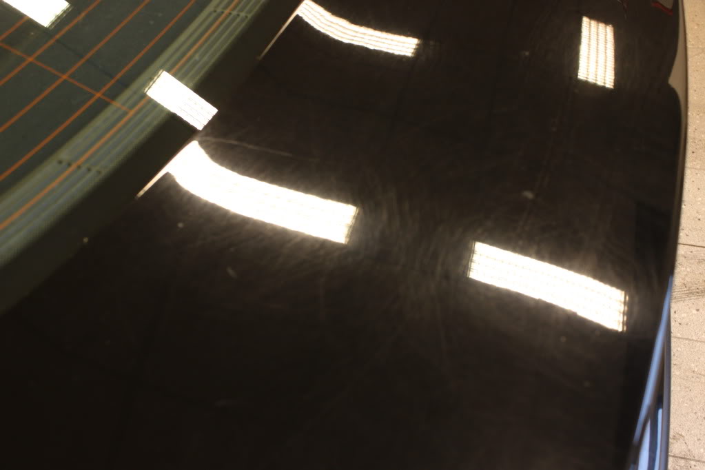

Mer rubbingbilder.

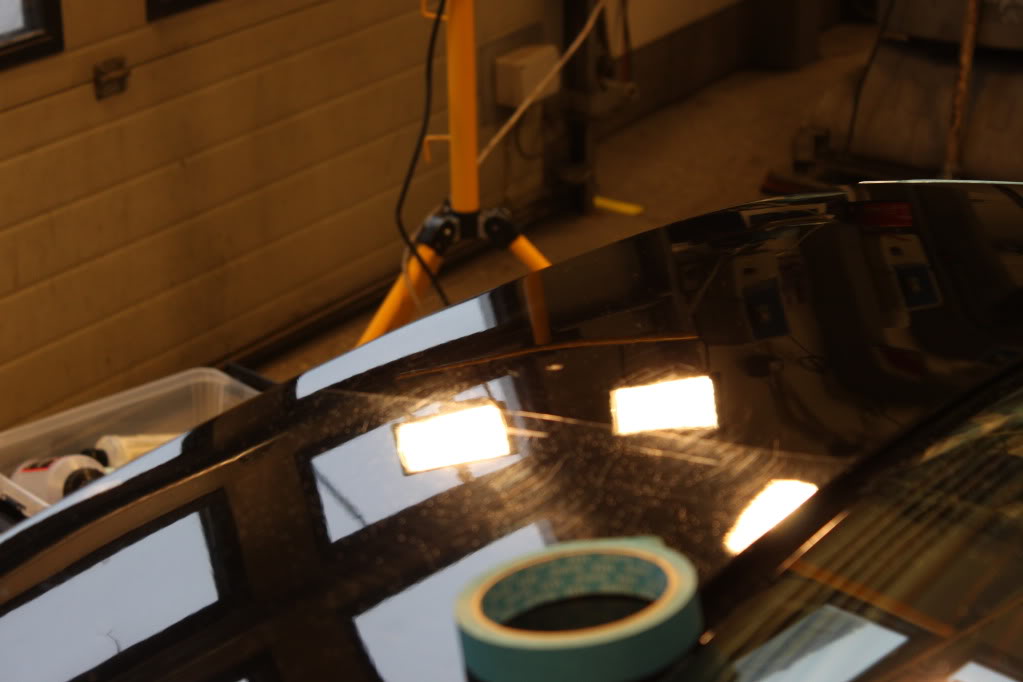

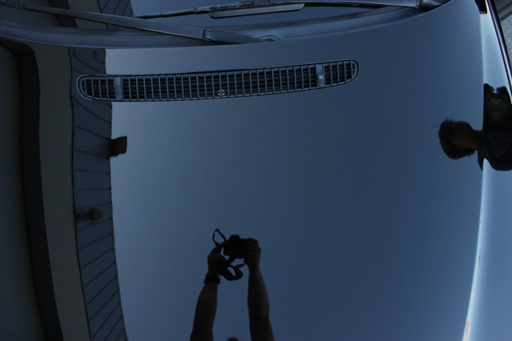

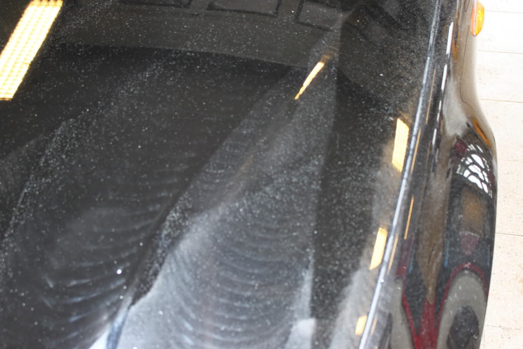

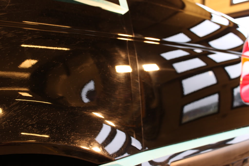

Noen som sa at s03 støver???
Begynner hjelpe nå..
Litt å ta i?

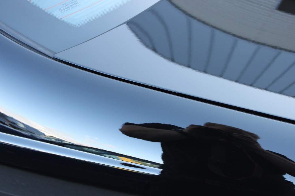

Sier meg fornøyd med denne

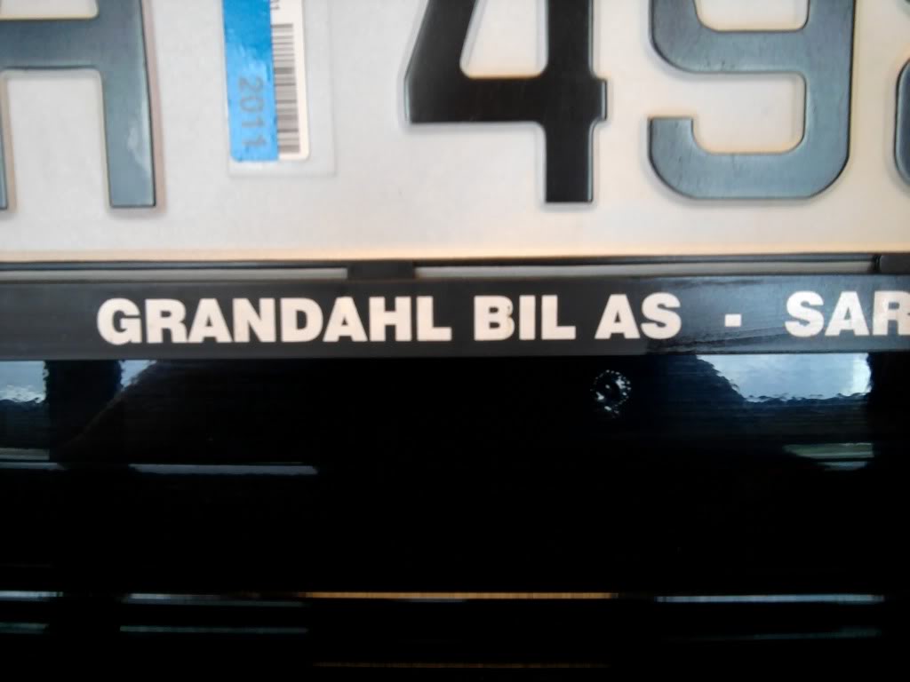

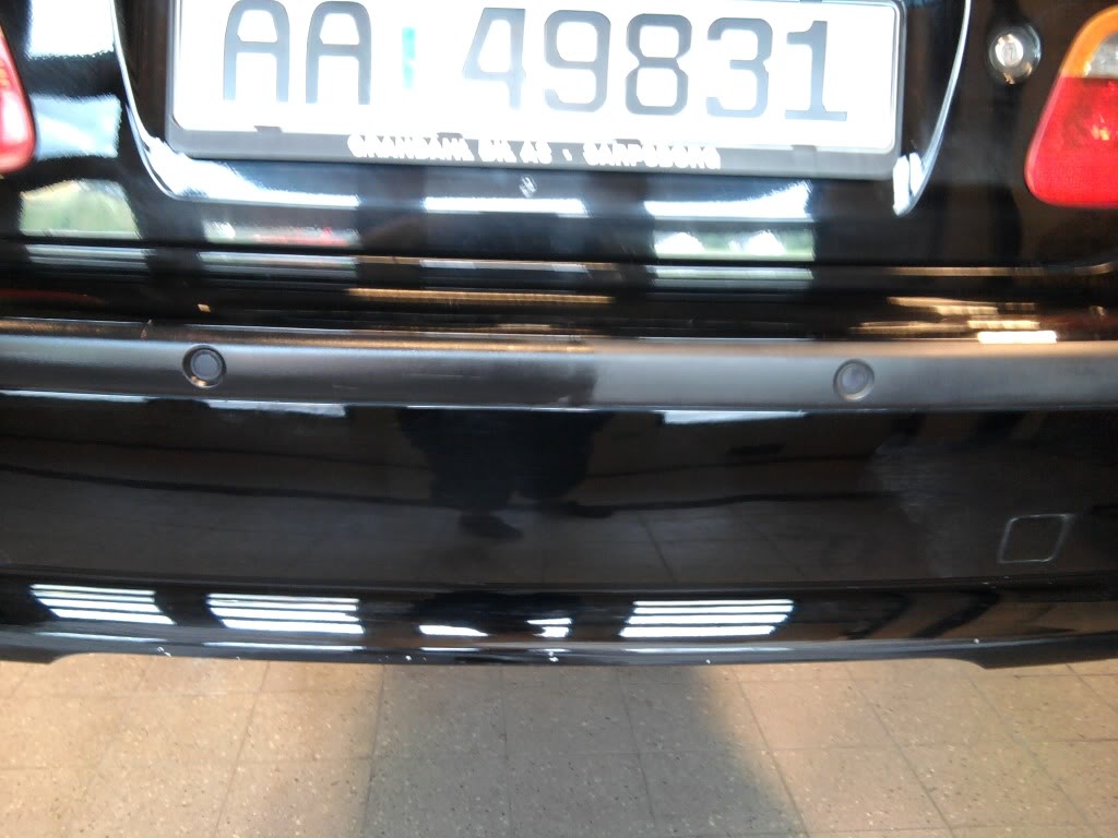

Lastesonen...
....endret også status

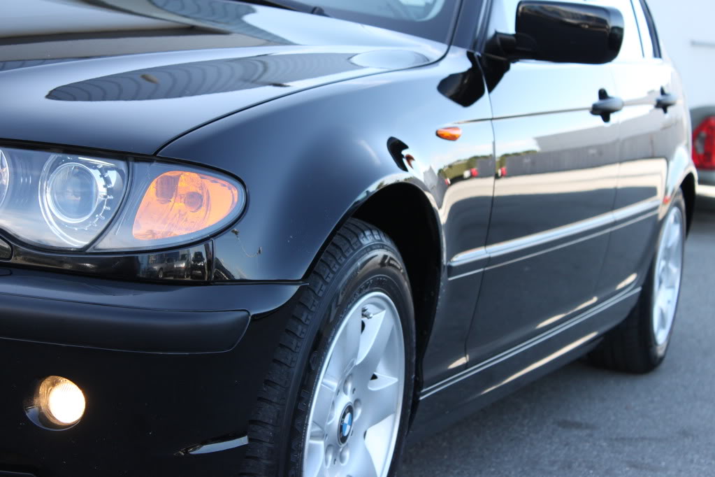

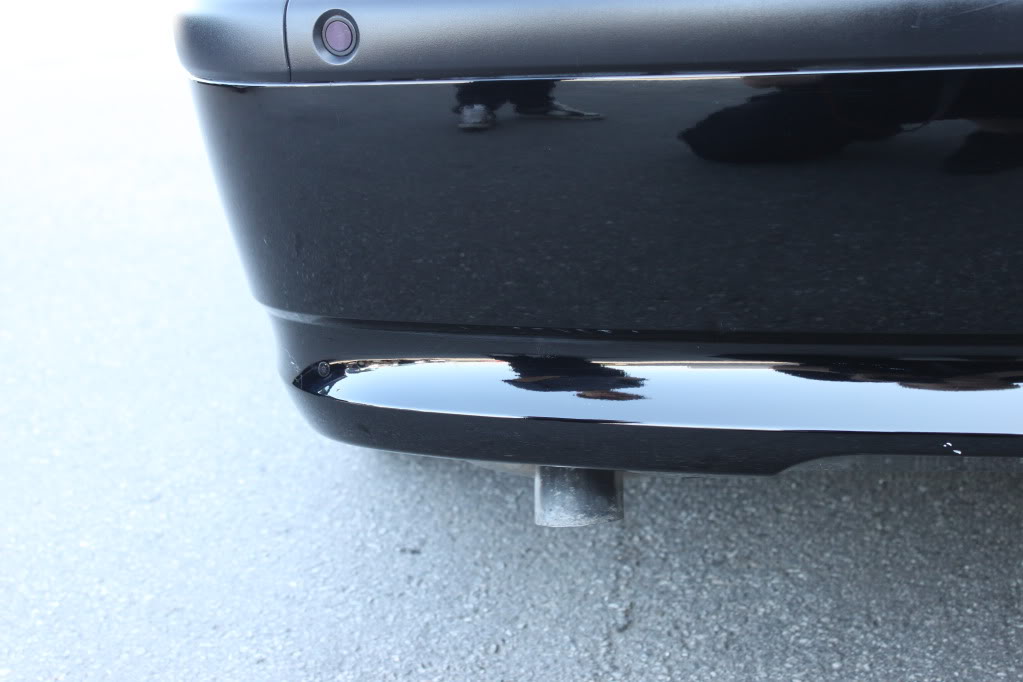

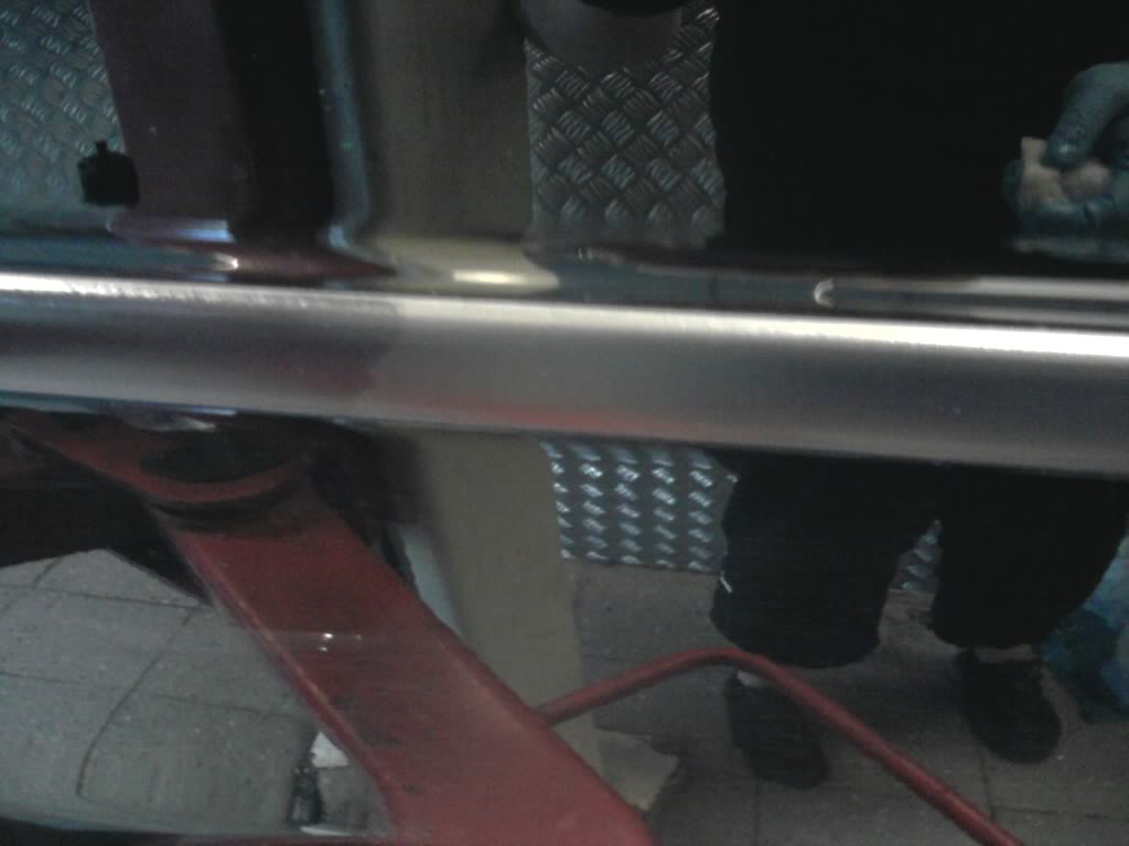

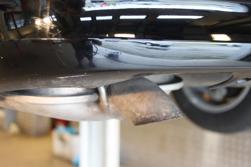

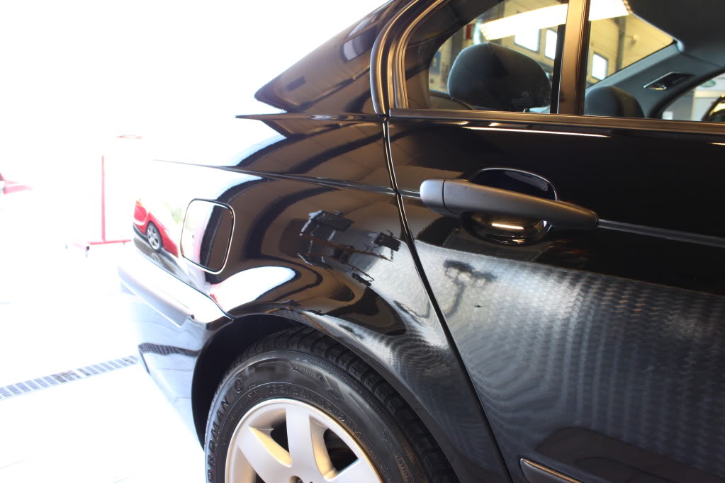

Når jeg jobbet bortover bakfanger kom jeg over denne. Den var angrepet av irr, men gå den litt TLC likevel...

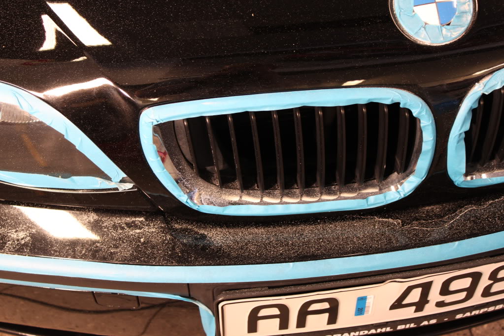

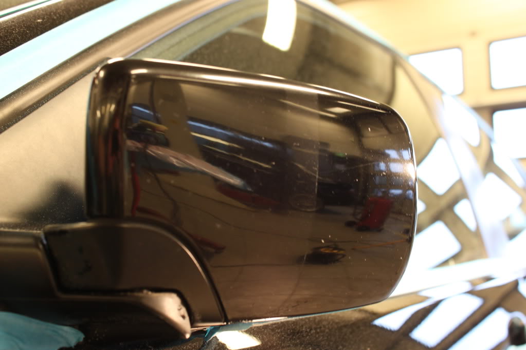

Inspekson før 2.steg.
Byttet så vannet i padvasker og over på Grønn Uber og S30
Spredde på laveste, opp på 1600, 2 pass medmye press, 4 uten press,ned på laveste og 2 pass.

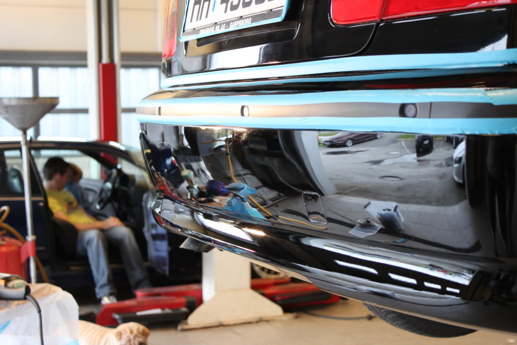

Fjernet maskering og kjørte til en vask...
Badet bilen i IPA og Multi Clean i elle sprekker. Gikk også over med SV Detal kost
Behøver ikke noe voks over denne beadingen???
Så en lett rens og heft.
1. lag 'Jetseal
Buffet av...

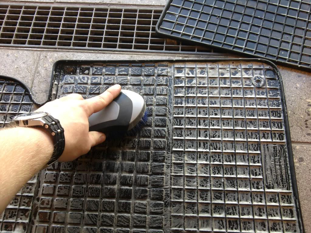

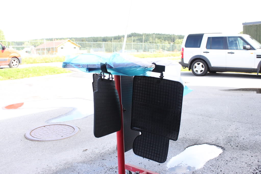

Matter ble vasket med CG Greenclean 1:3 og børste
Sprayet de med SV Pneu og hang de til tørk
Gikk så over plast og dekk med CG GEL.

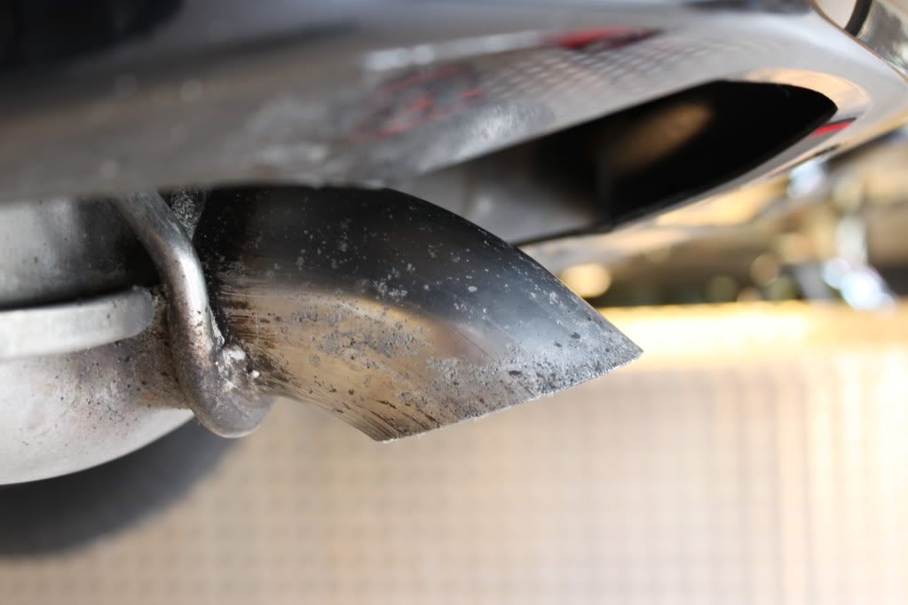

Hjulbuer fikk selvfølgeligbare bones.

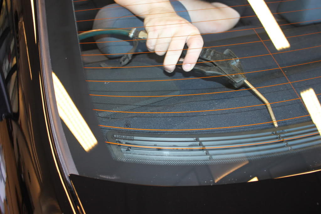

Frontrute Nanolotus PRO
Sideruter CG Wet mirror finnish
Bike sheen i tanklokket

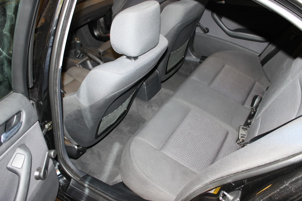

Innvenndig:
Renset seter og gult med Foma Mimo og GC
Scholl purple på plast
Kent Glasclean på ruter
SV Seal feed på lister

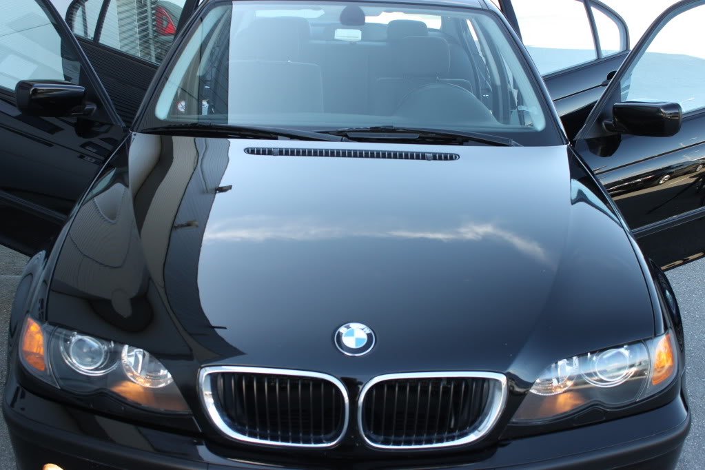

Avsluttet dag 2 kl 16.00 med tilbakelevering av bilen.

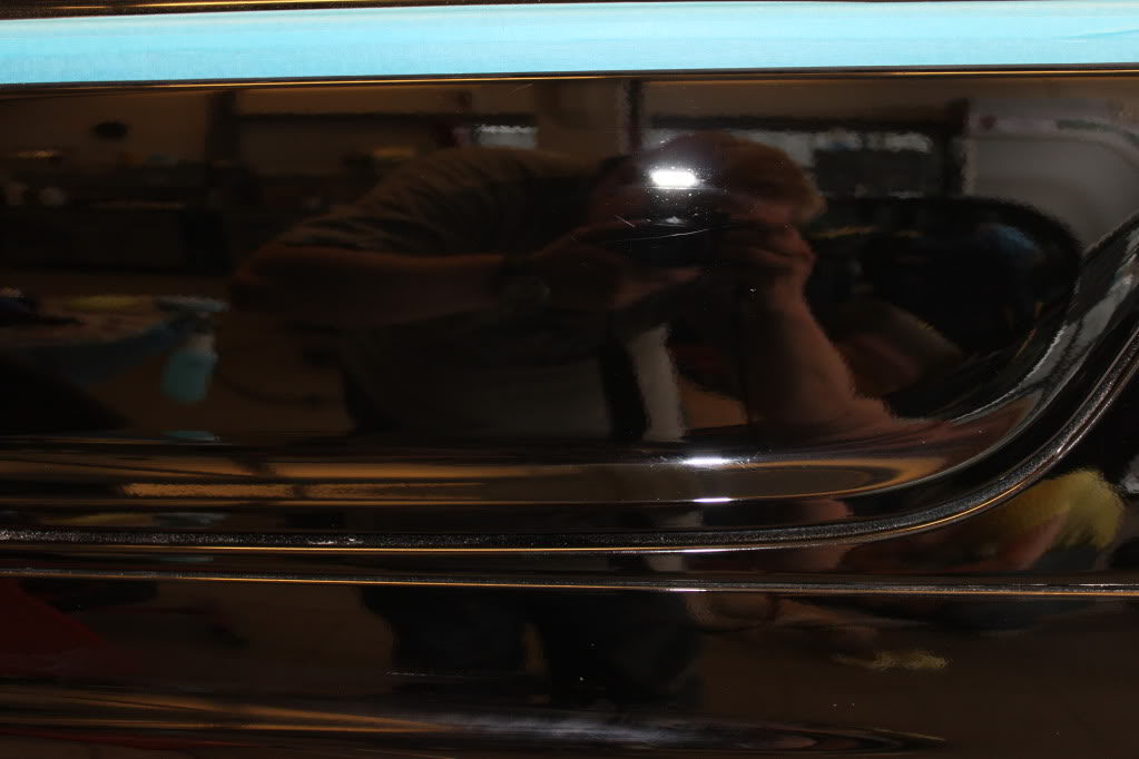

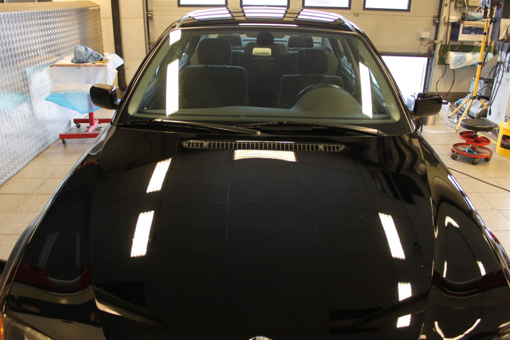

Så tilsist, over til ferdigbildene....

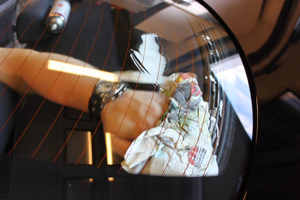

Hvor fikk du tak i den hvite kluten du pusser bakruta med ?
Thank u Ole Gunnar. :)
Den hvite kluten kommer i postkassa. Her nede heter den Halden Arbeiderblad. Muligens Asker avis hos deg??
Fåes også i XXL utgaven, også kalt Aftenposten. :D
Bruker den på ruter som ikke er sotet. Funker fett!!!
