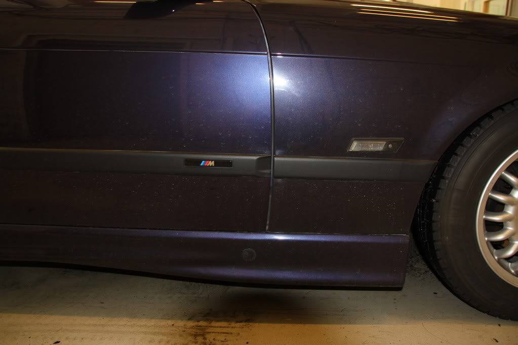

Før vask

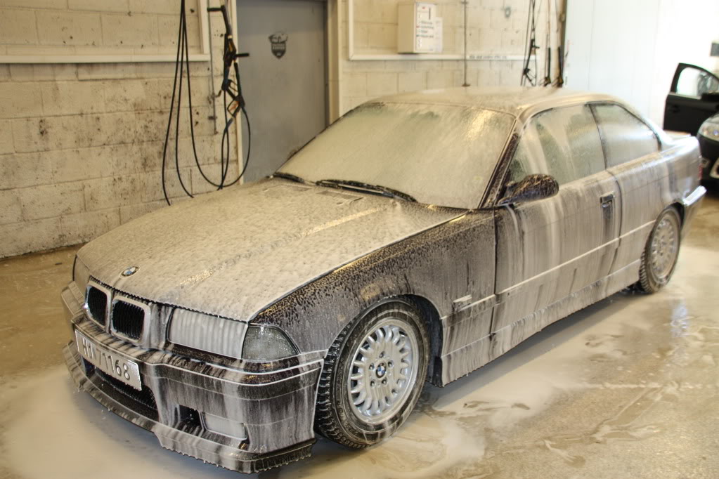

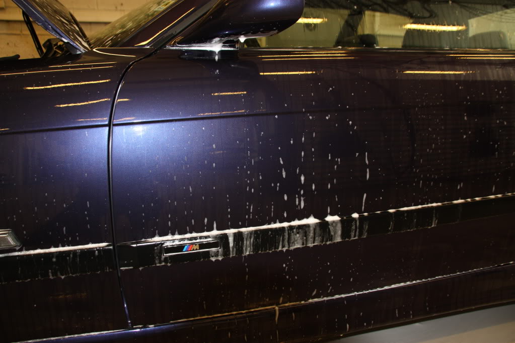

Såpe

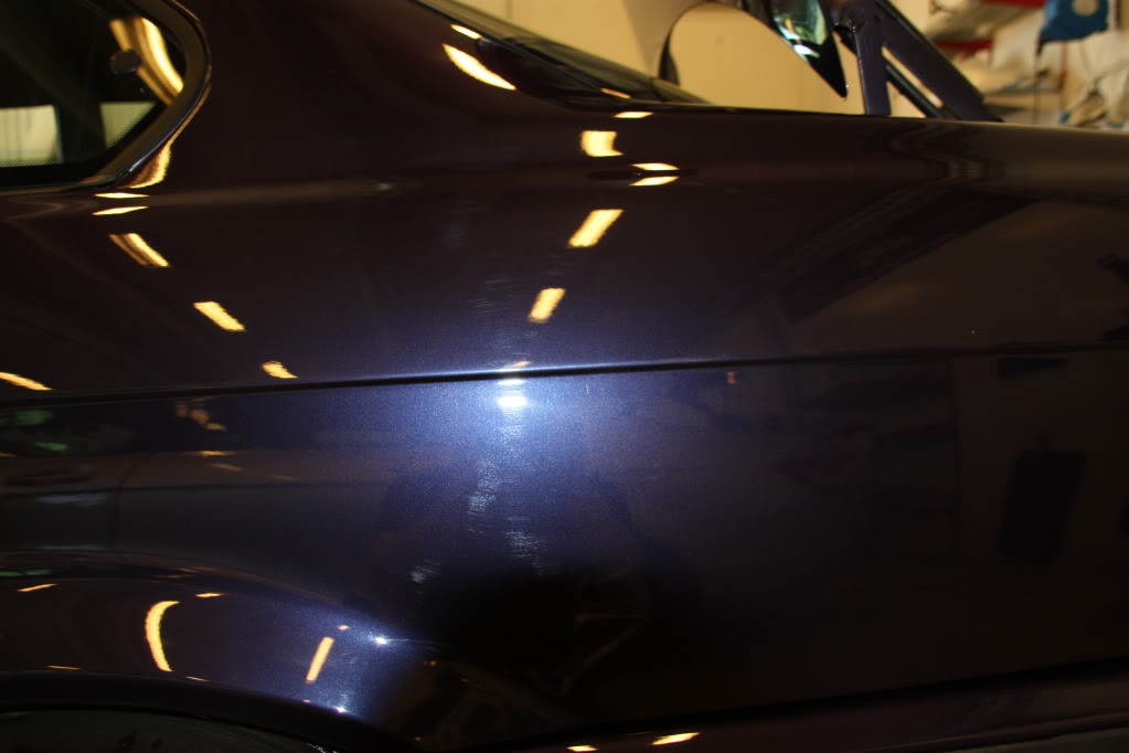

Her bilde av lakken. glemte så klart og ta av etter på. men så vertfall ikke slik ut. Her ser man vaskeripene pluss en katt som ikke klarte å hoppe høyt nok :lol:

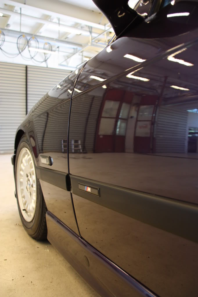

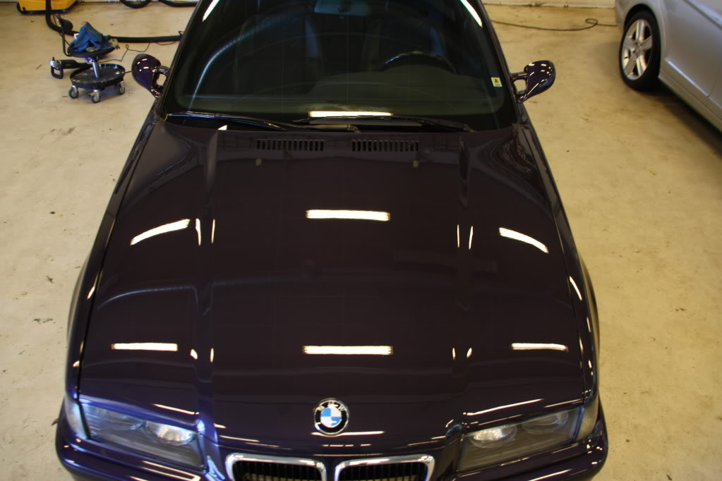

så noen bilder av bilen ferdig utvendig

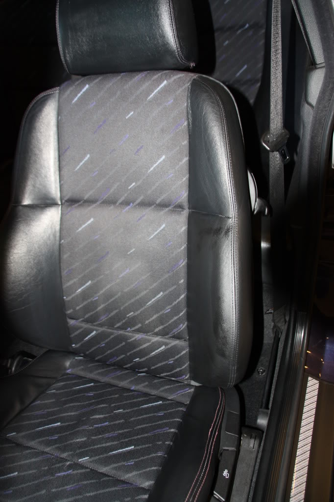

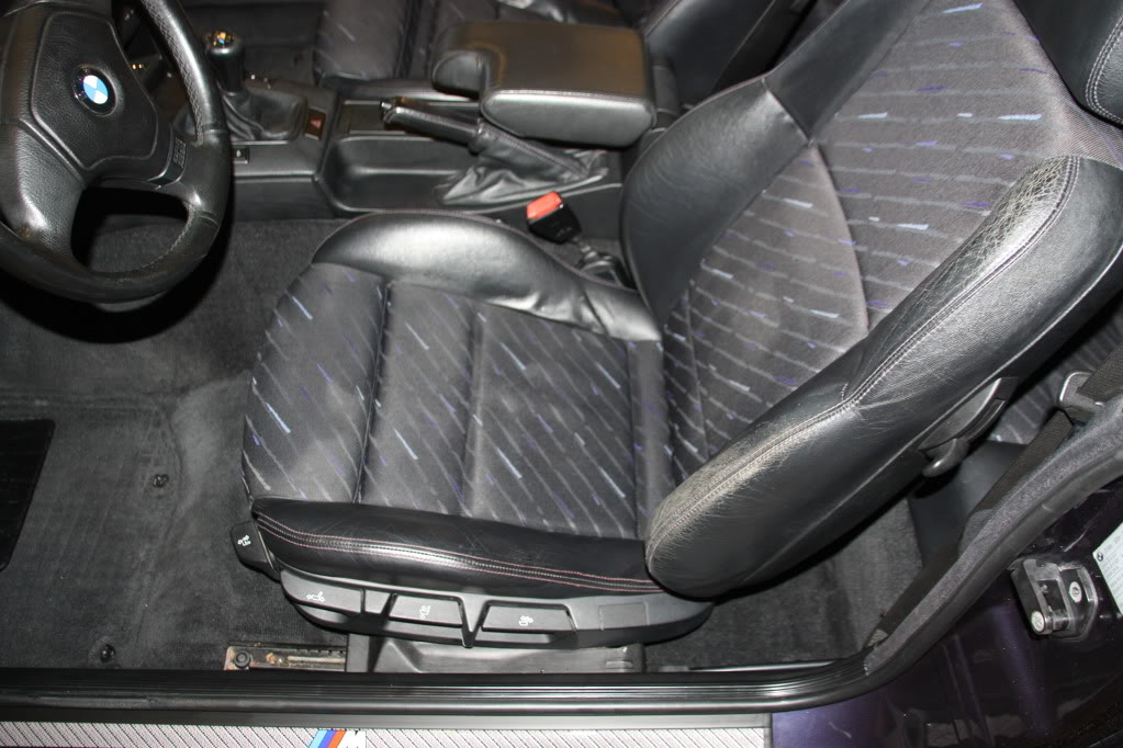

så det jeg hadde gleda meg til. skinn setene.
før vi starta på dem

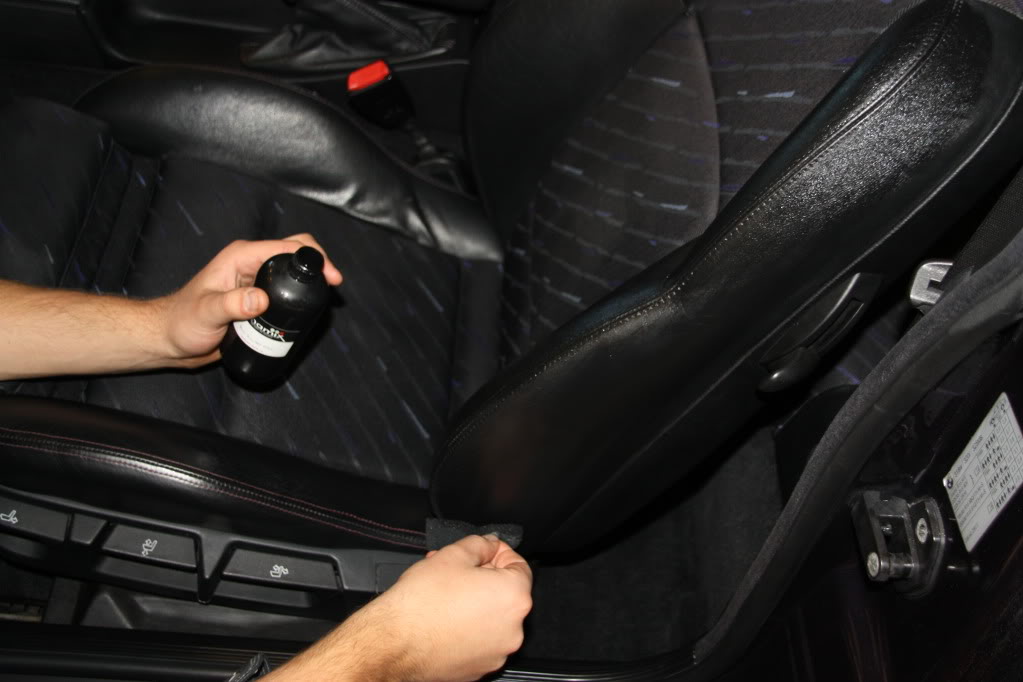

første lag med farge.
Etter tørk en stund. var ikke helt tørt, men måtte dra siden vi skulle hente eier på gardemoen.
Så fikk baksete en piff av skimkremen. dette var ikke slitt så da ble det ikke lagt på noe farge her. er kun få utvalgte som får sitte bak i den bilen vil jeg tro
Før:
etter. skinne ble mykt og pent!
