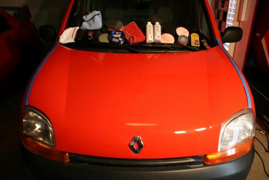

Det ble delt opp i 4 områder for å få lagt på 4 forskjellige beskyttelser, og de som da er på bilen nå er :
(lagt på fra venstre)
- Swissvax Concorso.. kr 1629,- (swissvax Norge)
- Meguiars MG#16.. 12-17£ på ebay..
- Chemical Guys Jetseal109.. kr 320,- (scandicshine)
- Duragloss 105.. kr 220,- (scandicshine)

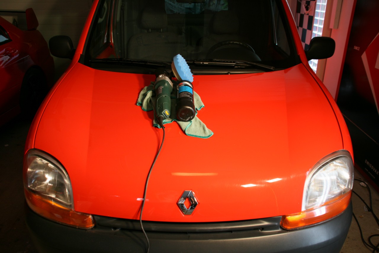

Prosessen før det ble lagt på var:
Korrigering med Metabo + 3Ms Exxtra fine compound + gul/orange pads, så 3M ultrafina + blå pad, så det er nevnt så blir resten av bilen tatt med Extra fine Compound + orange 3M pad, gul tok ikke på langt nær nok, mens Grønn 3M (rubbing) blir noe for voldsom da det ikke er "så" ille denne lakken er.
Fra korrigeringen:
Testa med 3M ultrafina og blå pad først, det tok n-a-d-a ....
Når lakken var korrigert ferdig på panser, så ble den dynket med Menzerna top inspection for å fjerne eventuelle oljer som var igjen fra 3M ultrafina. så var det over på selve testen, og her kommer fremgangsmåten for hvert produkt, og dette er fra forhandlere, dvs det legges på slik det skal gjøres for best holdbarhet:

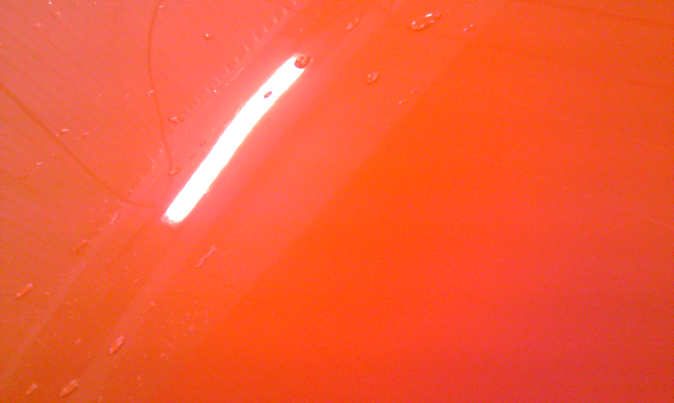

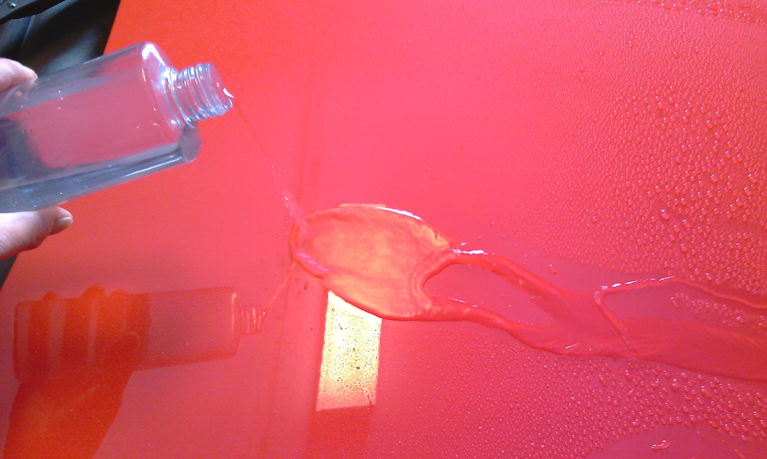

Noen bilder fra garasjen her hjemme med en vanntest:
Rangeringen blir da ut fra min test:
- Meguiars MG#16, klart tilstede, ingen reduksjon i beading, shedding, glans
- Swissvax Concorso, klart tilstede, noe reduksjon i beading, shedding, ingen reduksjon i glans
- Duragloss 105, slapp sak mht shedding, noe beading, bra glans
- Chemical Guys Jetseal109, ingen shedding, lite beading, fortsatt glans

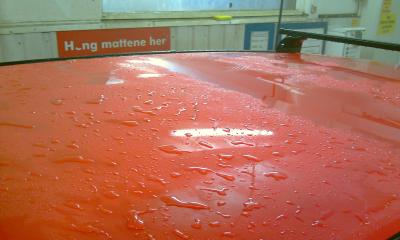

Så her er noen bilder fra vaskehallen:
Alle bilder er etter hoytrykksvask

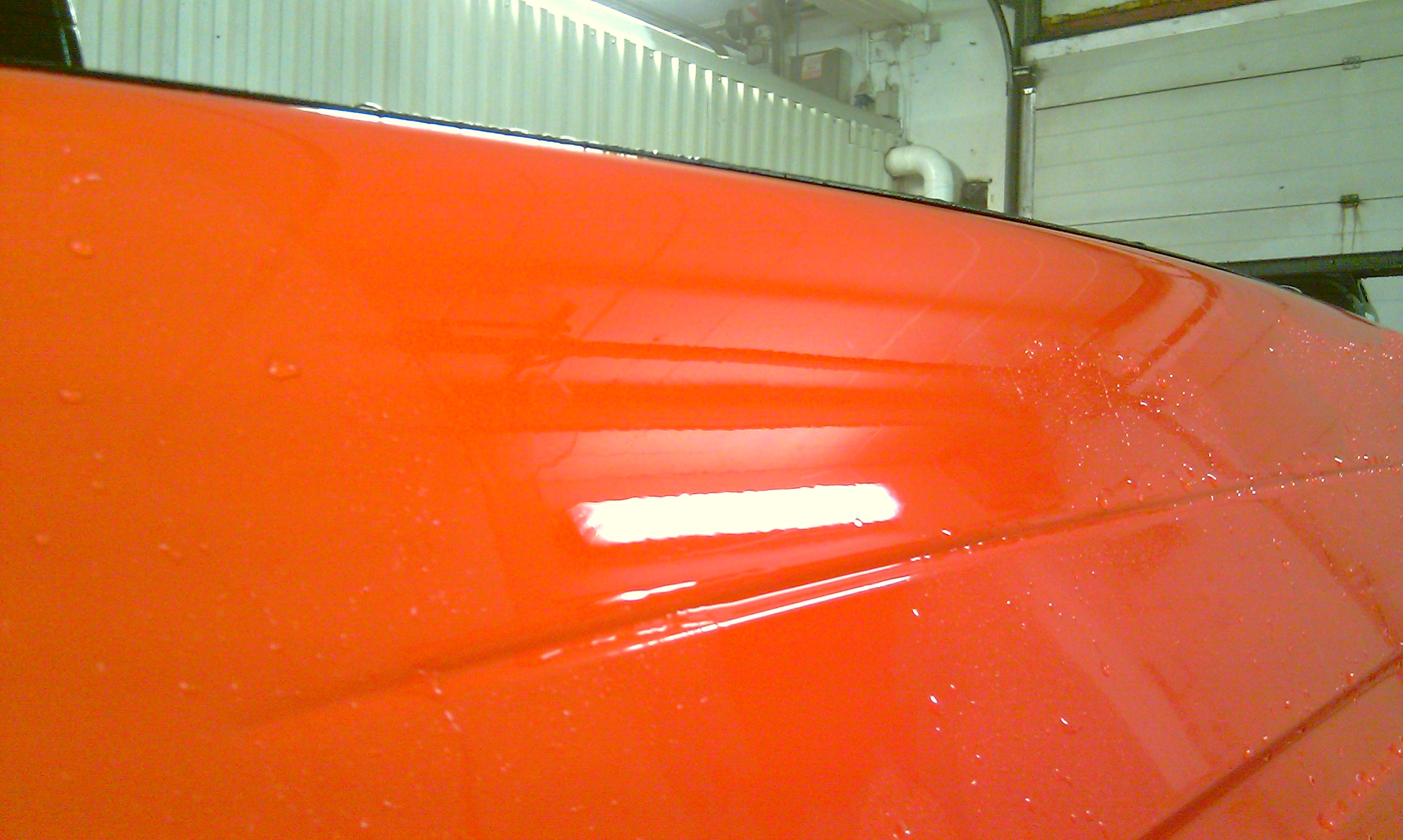

Panser:
H side Duragloss Aquawax
V side Meguiars Ultimate Detailer
Taket med Wolfgang sealer
Så er det bare å vente til neste vask og se hvem som faller ra da eller imponerer....
