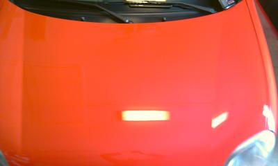

27 September ble bilen preppa for vinter test 09/10, da så det slik ut etter at panser var beskyttet og klart for vinteren her i Norge.... vel nå har det gått 3 (tre!) Måneder siden da, og bilen har IKKE vært vasket på den tiden, det høres jo vilt ut det, og ja jeg skvatt jeg også når jeg så det var så lenge siden bilen var rørt mht vask, og da snakker vi ikke avspyling av bilen en gang.... bilen er mao ikke tatt på.... bilen står ute 24/7 ser snø, regn og saltede veier.
Noe jeg er overasket over er at bilen ikke blir voldsomt møkkete heller, Volvo v40`n her er ren akkurat en dag så er den like ille igjen, kangoo holder seg "ren" i uker, ja måneder før den ser dass ut. Grunnen er vel at den er utstyrt med 4 stk sagblader som dekk, disse befinner seg godt under bilen og kaster ikke søle og vann oppover sidene som på volvo`n. Uansett så bølir det jo møkk, men ved vask i dag så var det lite som satt på bilen...
Slik var det etter runde 1
Så ser dere hva som ligger hvor på bilen... Swissvax venstre, så meguiars, Jetseal og da Duragloss til høyre

En annen ting jeg skammer meg over er at det bare har vært panser som har vært beskyttet så langt, bilen ble strippet for voks den 27 september og skulle få nytt lag over hele seg da, det rakk jeg ikke, og så kom jula plotselig hotselig, tiden ble knapp og jeg rakk hverken vask eller å beskytte (ja EVO fikk all min tid oktober-november ;) ) Så nå er resten av kangoo også beskyttet med diverse, noe jeg kommer tilbake til etterhvert..
Her er bilder etter såpe + høytrykk:
Over til det som ble testet:
- Swissvax Concorso
- Meguiars MG#16
- Chemical Guys Jetseal109
- Duragloss TPP 105
Går frem mht rekkefølge fra venstre til høyere på panser:
Swissvax Concorso
Før vask:
- Ikke mye møkk som sitter på den siden, noe mer en på sealer siden, men ikke mye
- Glans er "greit" nok, bilen er jo møkkete etter 3 mndr
- Beader ok mht vann når det har regnet, snø fester seg lite
Under vask/prewash høytrykk:
- Litt WOW her, den beader greit, 3 mndr mht en voks er ikke ille
- Etter bare såpe + avspyling er panelet rimelig rent
Etter vask:
- Imponert igjen, beader bra enda, og shedder vannet fra panelet, ikke som da det var lagt på men bra
- Glans er bra, ser bra ut og min oppfattning er at det ikke trengs noe QD`er over for å booste den
Etter tørk:
- Lett å tørke, vannet sitter ikke, panelet er nesten fritt for vann mht tørking, det som er igjen er lett å fjerne
- Blank og fin
- Ingen møkk igjen på panelet
- Beader vann bra
- Shedder vann bra
Meguiars MG#16
Før vask:
- Definitivt den voksen som "trekker/holder" til seg mest møkk, MG#16 delen er den mest møkkete delen av panseret
- Ser klar skille til Swissvax og Jetseal siden
- Beader ok mht vann og snø fester seg fortsatt dårlig
- WOW, WOW, WOW, WOW
- Syke s###n å den beader vann!!!! Beader jo mer nå en dagen etter den ble lagt på
- Møkk som satt på panelet er long gone med såpeblandingen som er i selvasken
- MG#16 delen av panseret er rent og pent
Etter vask:
- nok en WOW, beadinga er vill, ser knall forskjell til Swissvax og jetseal sidene (som den grenser til)
- Etter såpe og avspyling er den vakker som få....
Etter tørk:
- Lekende lett å tørke av, panelet blir tørt etter 2 sveip med wafle weave håndkle
- Blank og fin
- ingen behov for noe QDer
- Beader vilt bra
- Shedder vilt bra
Chemical Guys jetseal109
Før vask:
- Lite møkk som har festet seg
- Ser "ok" blank ut
- Beader lite, og snø sitter mer på denne siden av panseret
- Så og si død og begravet
- Vannet står på delen og det skjer nada
- er fortsatt møkk på panelet etter såpe + høytrykk
Etter vask:
- Fortsatt dødt, lite shedding, vannet står og står på panelet
- glans er ikke lett å si mellom 2 mm med vann
Etter tørk:
- Tyngere å tørke, vannet sitter fast,
- Blank og fin
- Behov for QD`er er def tilstede, men nytt lag Jetseal109 er nok å anbefale
- Shedder 0
- Beader tja, bitte, pitte litt
Duragloss 105
Før vask:
- Lite møkk på panelet
- Ser greit blank ut
- Beader "ok" men snø sitter mer på denne siden av panseret
- Shedder ok, men virker slapp
- Er fortsatt møkk på panelet etter såpe + høytrykk
Etter vask:
- Noe bedre nå, men ikke noe Duragloss verdig, def den som skuffer meg mest her, mht hva jeg selv ville trodd
- Panelet er rent og pent, noe QD`er hadde det nok blitt her
Etter tørk:
- Tyngere del å tørke, vann sitter igjen
- Virker slapp
- Ser "ok" blank ut
- shedder vann sakte
- Beader vann ok
Så der kom den.... Vil bare unnskylde meg ovenfor de i vaskehallen som hørte meg si " å dra tell hæ####e " når jeg spylte bilen etter såpe pålegging og så hvordan Meguiars og Swissvax beada vannet...... :)
Konklusjonen:
Kan ikke si annet en at jeg hadde tapt mye penger om jeg hadde vedda her gitt, jeg er en Duragloss "troende" men fikk meg en "in your face" i dag gitt, at Jetseal109 var borte var ingen overaskelse for meg, den syntes jeg holder dårlig okke som, men at Meguiars MG#16 skulle være så soleklar hadde jeg ikke trodd skulle skje, det var def den delen av panseret med mest møkk på, før såpe/høytrykk, etter avspyling var den bedre en ny.
Noen bilder fra garasjen her hjemme med en vanntest:
Rangeringen blir da ut fra min test:
- Meguiars MG#16, klart tilstede, ingen reduksjon i beading, shedding, glans
- Swissvax Concorso, klart tilstede, noe reduksjon i beading, shedding, ingen reduksjon i glans
- Duragloss 105, slapp sak mht shedding, noe beading, bra glans
- Chemical Guys Jetseal109, ingen shedding, lite beading, fortsatt glans
(mht glans, så går det på hva jeg syntes er bra, jeg kan ikke stå 2 meter unna bilen og si "den siden er blankere en den" men det er forskjell der tapen var, det kommer ikke frem mht bilder uansett...
