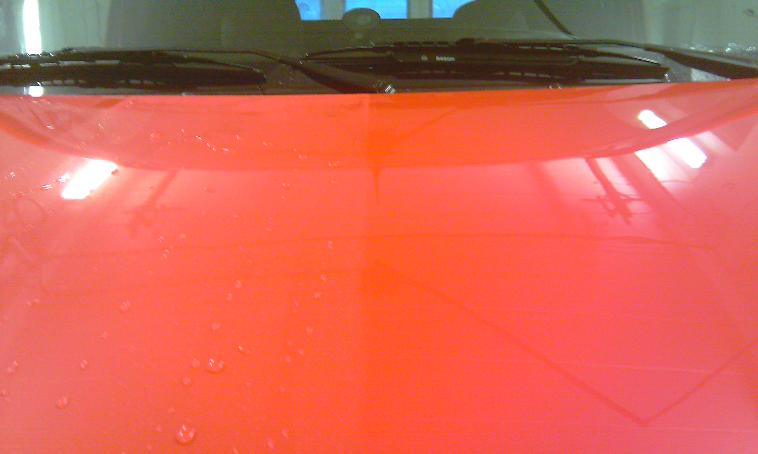

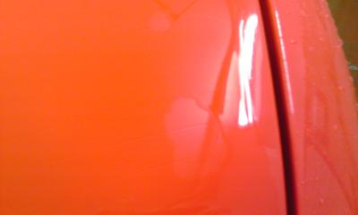

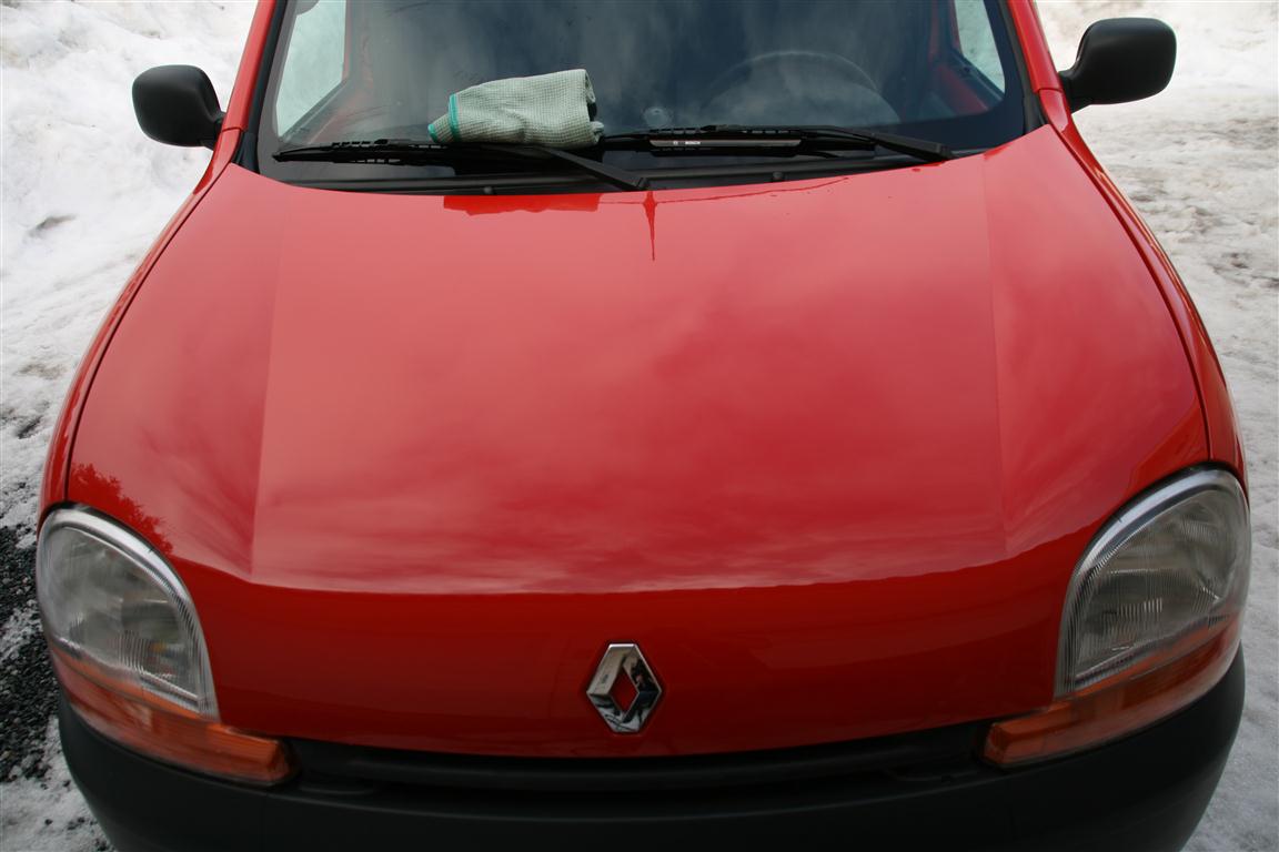

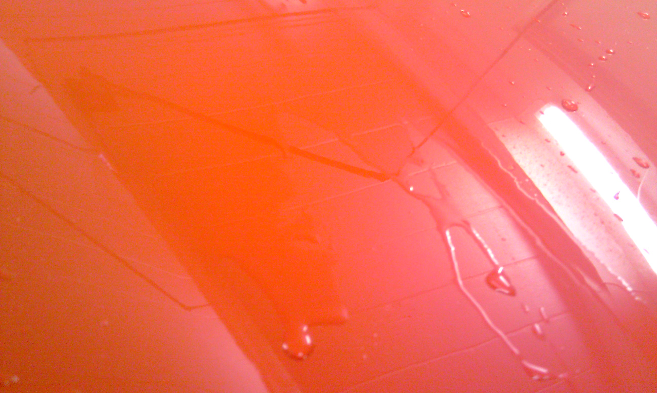

Så her er noen bilder fra vaskehallen:
Alle bilder er etter høytrykksvask
Panser:
H side Duragloss Aquawax
V side Meguiars Ultimate Detailer
Taket med Wolfgang sealer

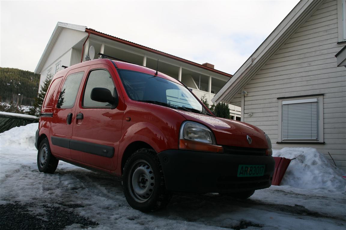

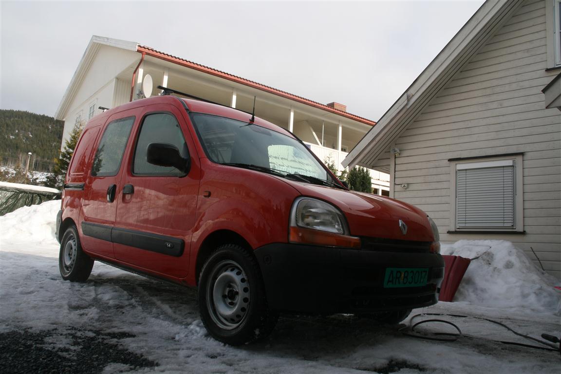

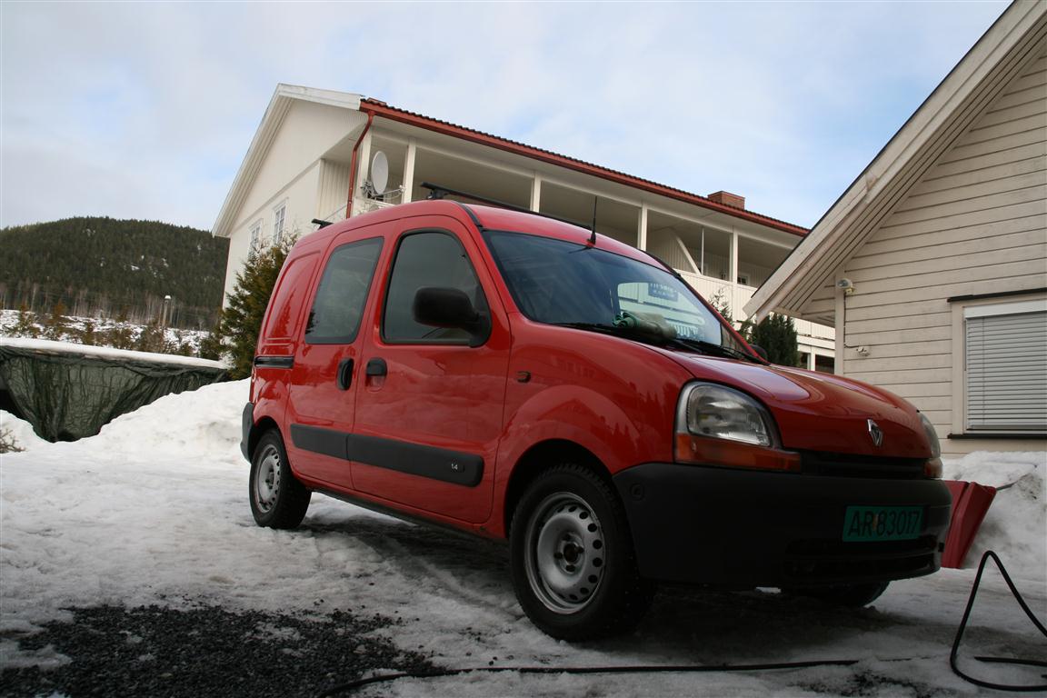

21. mars 2010
Da var det tid for en gårdsvask igjen, gradestokken kryper over 4c så da får en ta sjansen på at ikke fingrene fryser og faller av...
Bilen ble rigget til og høytrykkspyler ble hentet frem igjen, den var dog tom for drivstoff, så det ble vask med kaldtvann her i dag og ja jeg innrømmer at jeg savnet varmtvann i slangen etterhvert da fingrene ble såpass kalde at jeg ikke kjente om jeg trykte på knappen for å ta bilder :lol:
Prewash ble:
-Valet pro Orange Prewash (scandicshine)
-foamlance
-høytrykk

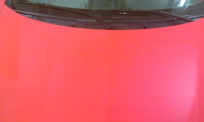

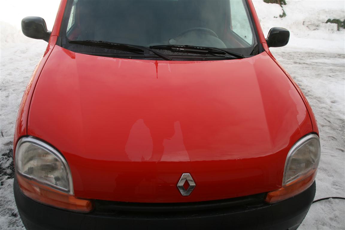

På med den og så 5-10 min senere ble den spylt av igjen, så rimelig bra ut da, og panser med test spotter begynner å vise hvem som er sjef og hvem som er visesjef, medarbeider og ryddegutt..
Ikke helt riktig dette bildet her, venstre side er nettop spylt over så Swissvax ser dødere ut en det den er...

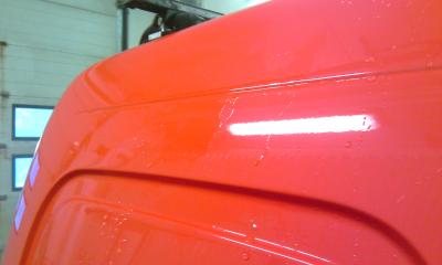

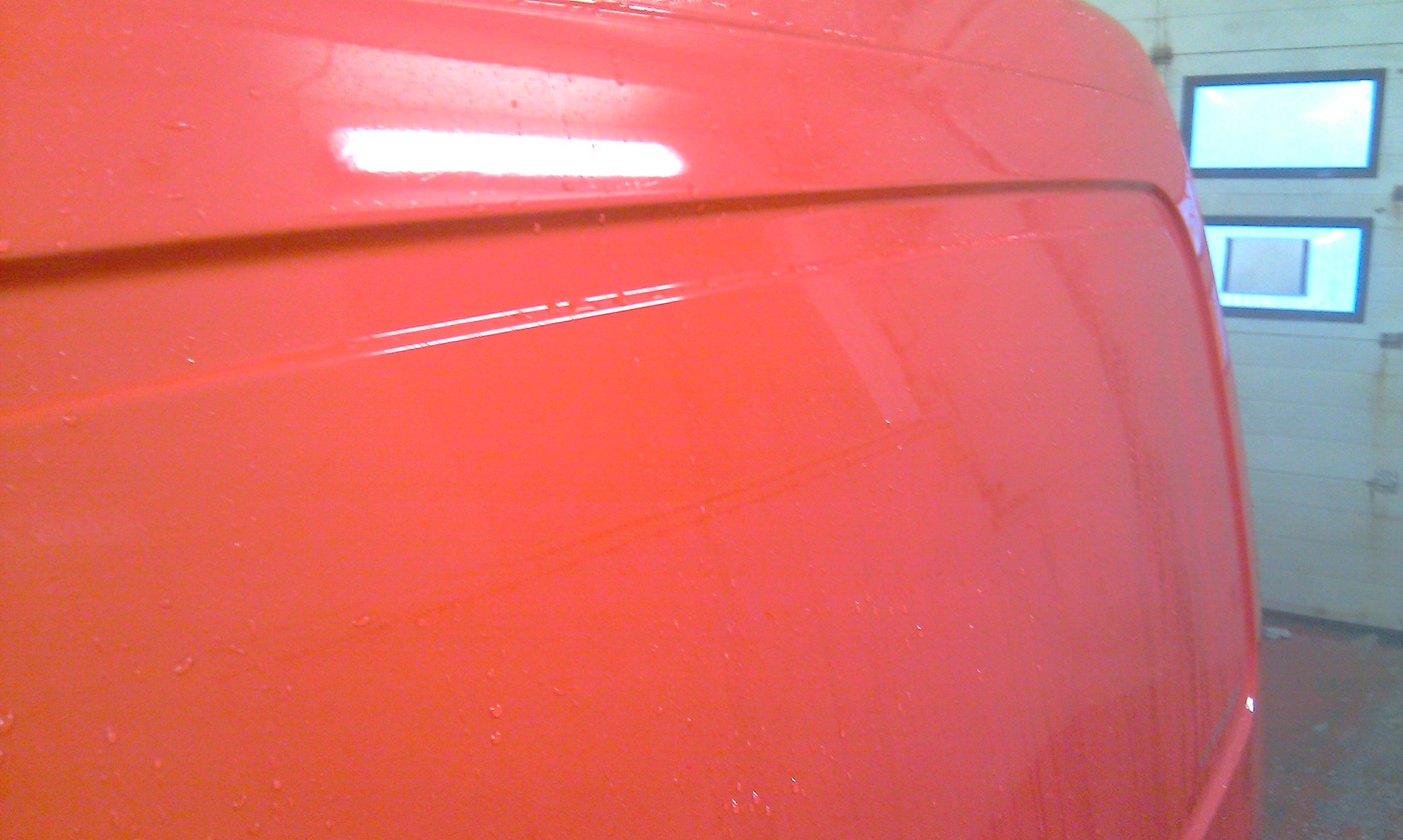

Så etter vask så er det det samme som etter avspyling, MG16 + Concorso er med de, andre er nada å snakke om... ja de er slappere, men etter noen minutter så har flatene vesentlig mindre vann på seg en sealer siden, selvfølgelig er det ikke samme som når de er ferske, uansett så er det beskyttelse der som fjerner vannet fra panelet
Av andre saker på bilen pdd er Duragloss Aquawax på h side ok og Meguiars Ultimate Quik detailer v side imponerende bra, Wolfgang sealeren jeg hadde på taket stakk for en stund siden så den faller glatt i mellom her mht sealer, den ser bra ut, men holder heller dårlig syntes jeg. Scholl`s starwax på framskjermer henger også ok på bilen...

Resultatet etter vask:
