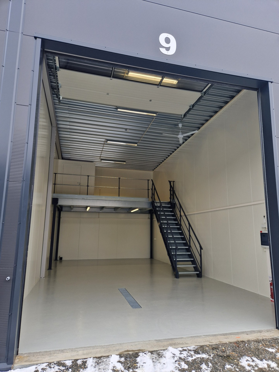

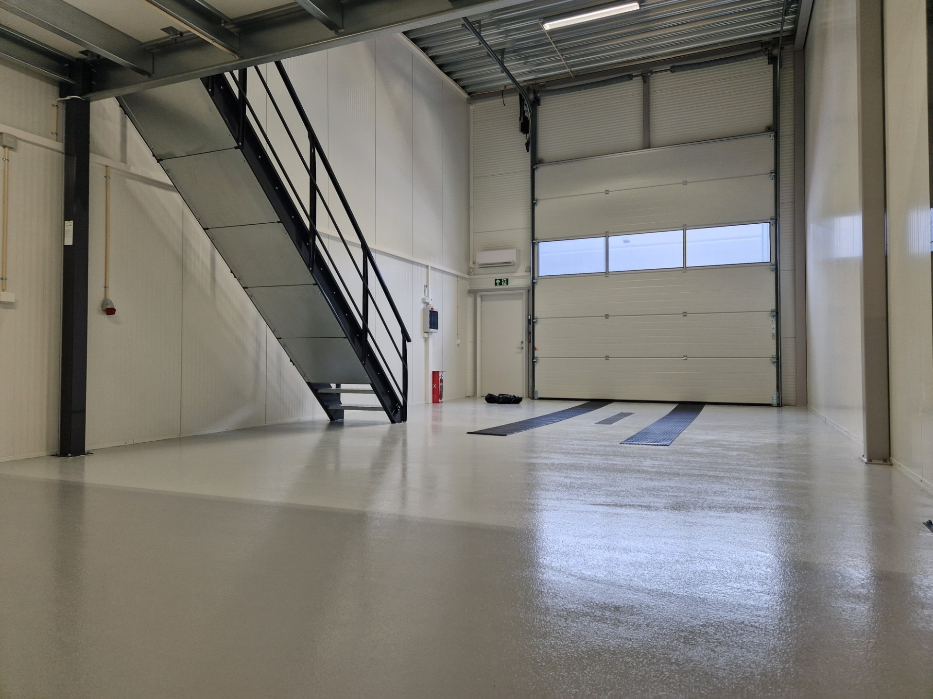

I 2021 bestemte jeg meg for å signere kontrakt på en 72 kvm lagersekjson. Seksjonen måler 6 x 12 meter. Jeg var lei av min enkelgarasje på 18 kvm og det var ikke mulig å bygge noe mer på tomta. Lagerseksjonen skulle stå ferdig i 2022, men prosjektet ble nesten 1 år forsinket. Overtagelse ble 27. Mars i år. Avhengig av hvilken utbygger finnes det mange tilvalg man kan gjøre. Det var ikke tid for særlig mye egeninnsats da jeg på den tiden jobbet i utlandet og jeg ønsket å overta den rimelig "nøkkelferdig".
Følgende tilvalg ble gjort:
-Mesanin på 24 kvm
-Sluk
-Epoxygulv
-Varmepumpe
-Takvifte for sirkulering av luft
-Oppgradert sikringsskap 63 amp.
-Ekstra belysning
-Ekstra stikkontakter
-3-fas
-Ekstra rom/lager på mesaninen
Bildene er fra dagen jeg overtok lokalet. Har opprettet en egen konto på Instagram, følg meg gjerne der også, eiko_garage.

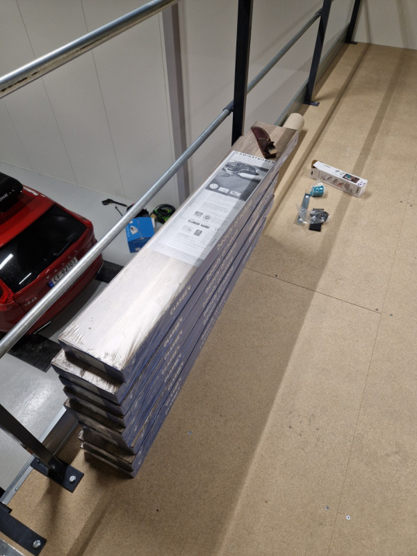

Neste var legging av gulv på mesaninen. Undergulvet er 40mm spon. La enkel gulvpapp før jeg la selve gulvet. Er ikke stuegulvet hjemme dette så billig gulv fra Byggmax får duge.
Elektrikerne har ved en feil montert kontaktene der oppe litt for høyt, mulig litt kommunikasjonssvikt i bildet her. Rommet i hjørnet er pr i dag en lagringsbod.

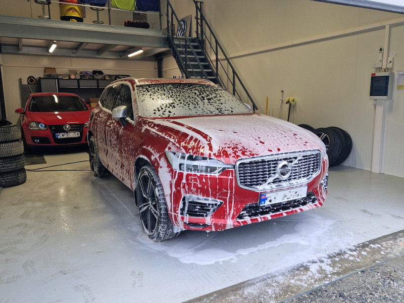

Da var det klart for første vask av bilene. Herlig følelse. Foma-spyleren med feste/trommel og oppgradert slange/lanse ble ikke billig, men ble fort glemt når jeg ser hvor fint og praktisk det er. Slangen på 15 meter er akkurat lang nok til at bilene kan vaskes på utsiden av porten.

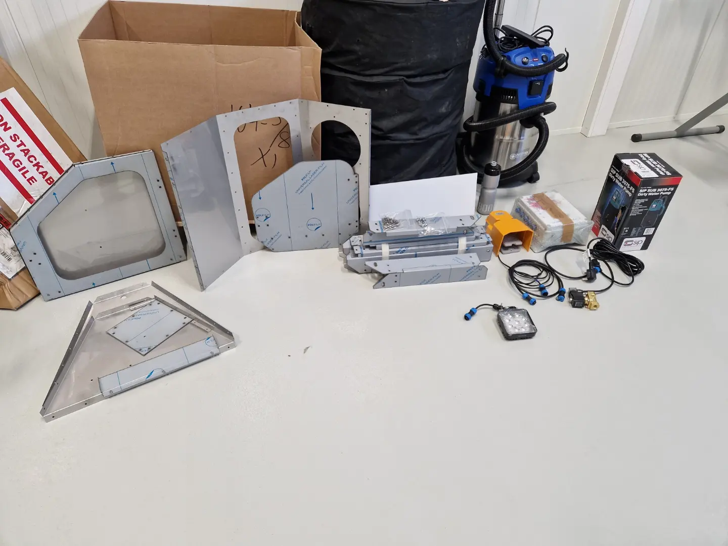

Neste på lista var en ordentlig kompressor med god kapasitet, og kvalitet. Siden jeg har planer om å starte med vannpolering, og har kjøpt meg et kabinett (som krever MYE luft)  men også for å ha en kompressor som duger til det meste uten at jeg behøver å bekymre meg for om den er stor nok, fant jeg ut at disse koster noen kroner. Endte opp med å importere en fra Tyskland til en hyggelig pris. Denne har 4 børsteløse  motorer, 7,56hk, 5560 watt, tank på 150 liter, 10 bar og gir hele 840 l ved 1 bar, 601 l ved 5 nar, 390 l ved 10 bar. Støynivå 69 dB. Burde duge denne.
Planen er å legge rørsystem rundt i lokalet med uttak/trommer på strategiske steder.
Til vannpolering trenger man ca 500l/min ved 4-5 bar.
Vannpoleringskabinettet kjøpte jeg som et kit for selvbygging. Satt sammen med popnagler og godt med tettningsmasse i skjøtene. Tok noen timer å bygge.

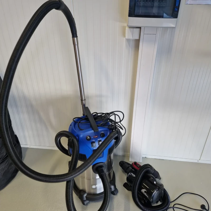

Enhver med bilinteresse og som driver med bilpleie litt over snittet bør ha en støvsuger. Denne tør-/våtstøvsugeren fra Nilfisk er jeg fornøyd med.
Den lille svarte greia er en lufttørker som sønnen min kjøpte for en tid tilbake. I utgangspunktet beregnet for å tørke hunder, men den fungerer helt ypperlig til å tørke biler.
