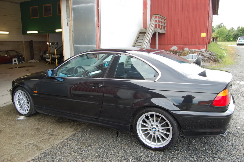

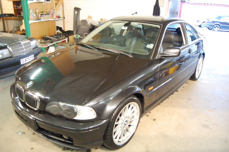

Bilen er en 2000mod BMW 328 med kilometerstand på 126.000km.
Bilen har daglig stått parkert ved jernbanen i 4 år og ikke polert eller rørt lakken på noen som helst måte utenom vask til tider..
Ble booket "Steg 2" jobb med innvendig rens/behandling av skinnseter, motorvask og bytte av toppdekselpakning.
Trodde det skulle bli en grei jobb, men dette skulle vise seg og by på utfordringer.. :rolleyes:

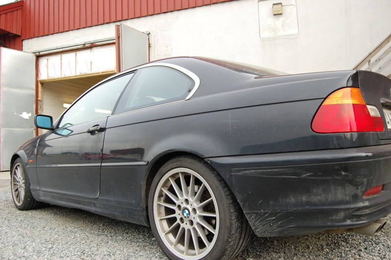

Fikk bilen kl 20.00 fredag kveld og begynte med vask(he he) og clay var planen.. Fikk hjelp av Mr.Belle til clay, thanks PAL! B)

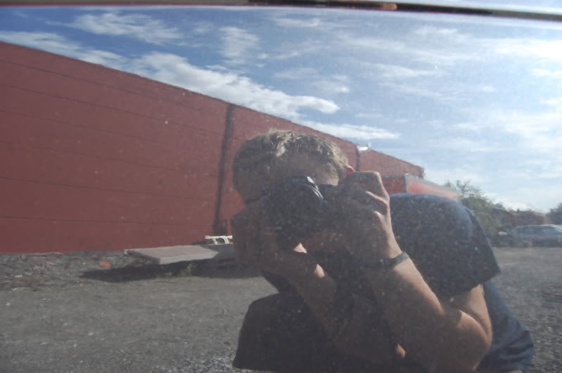

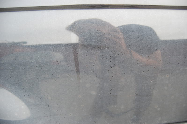

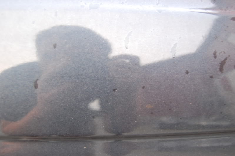

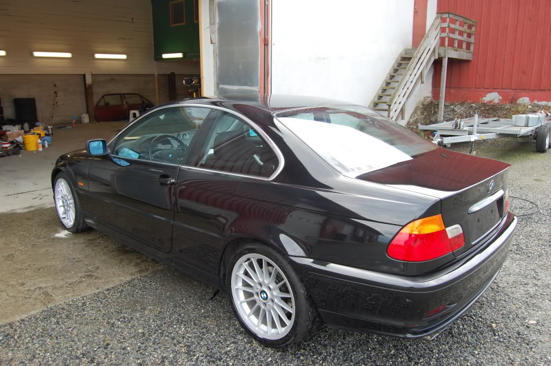

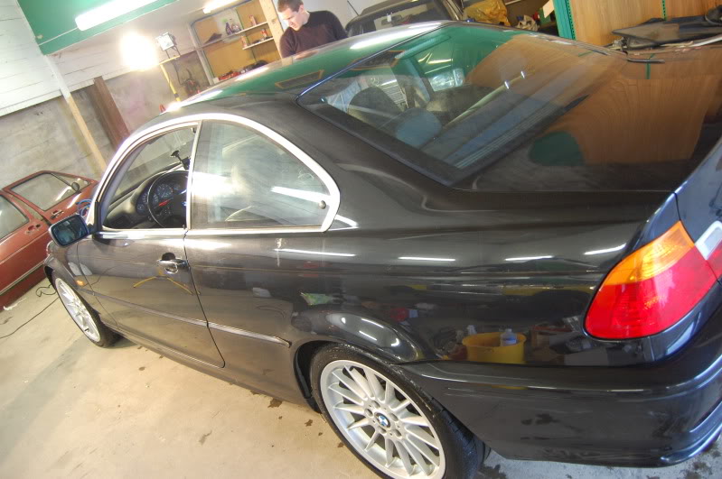

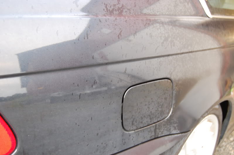

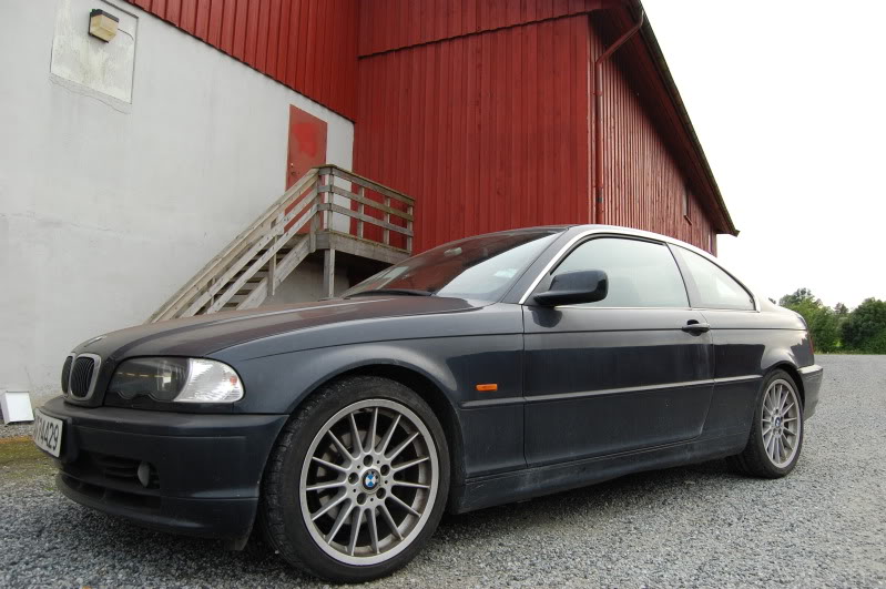

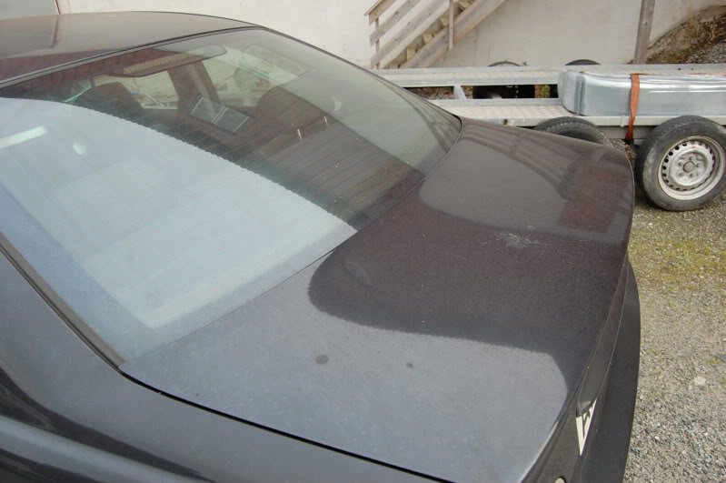

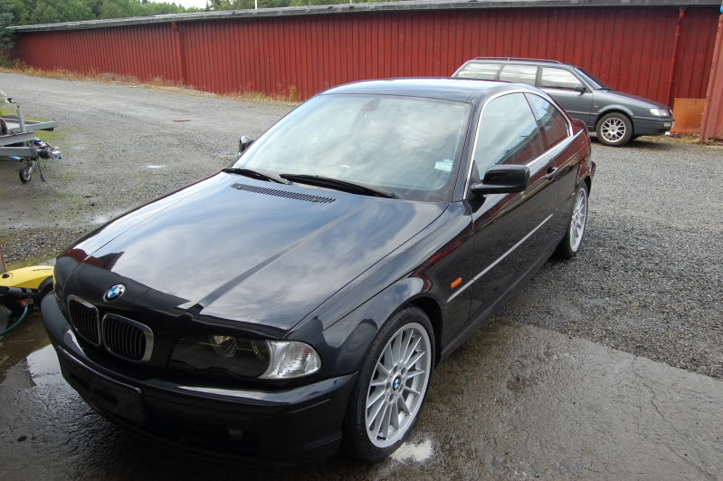

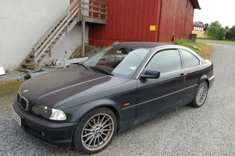

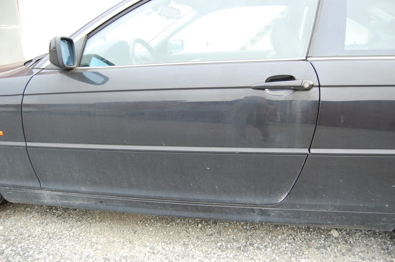

Sånn så den ut ved ankomst, MYE dritt i lakken her..

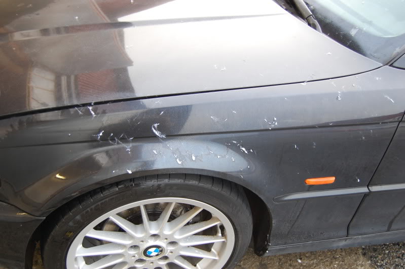

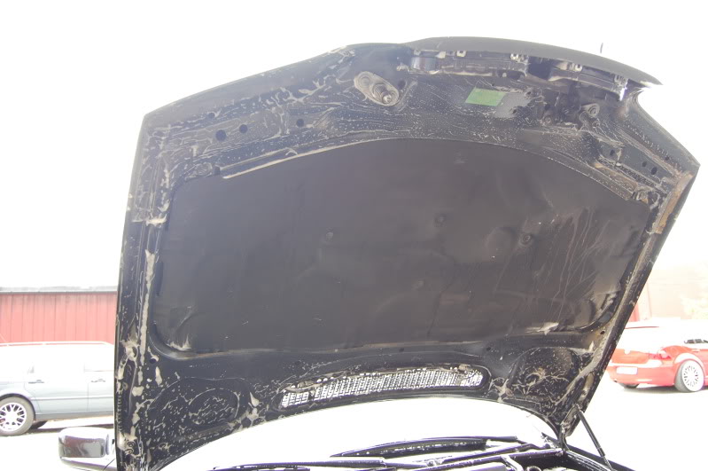

Visste bilen var ille, la først på Prickbort, Bilberry på felger og lot det virke. Spyle av med HT.

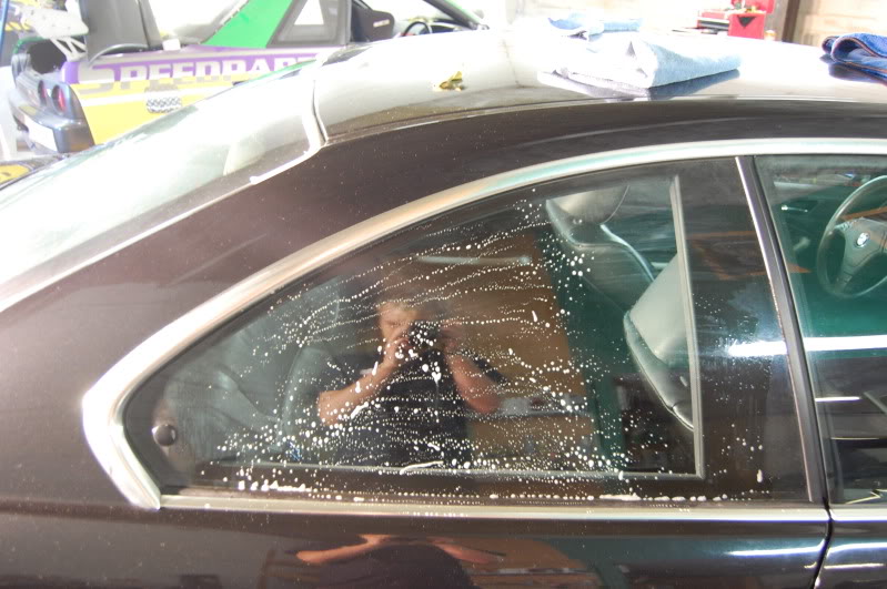

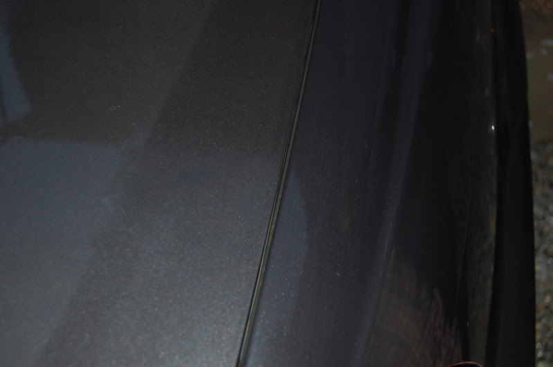

Blandet en sterk såpeblanding og skulle til og sette Washpudellen i bilen.. Kom ikke så langt, bilde sier vel mer enn 1000ord her :rolleyes: R.I.P Washpudel :wub:

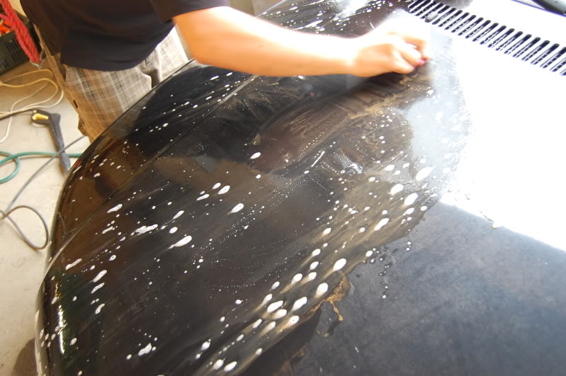

Da var det bare og spyle av det værste møkka, og gå løs med clay.. Claybaren satt nesten fast til tider, og det var en tung jobb.. Fant fort ut at skulle jeg rekke dette, trengte jeg hjelp. Mr.Belle kom og hjalp til, og vi holdt på til kl. 01 den natta.. Fikk tatt ca. halve bilen.
Var tilbake igjen kl. 10 nesten morgen og fortsatte der vi slapp, Belle kom utpå ettermiddagen og vi holdt på til kl 17.00, da var vi ferdig med clay og vask av bilen..

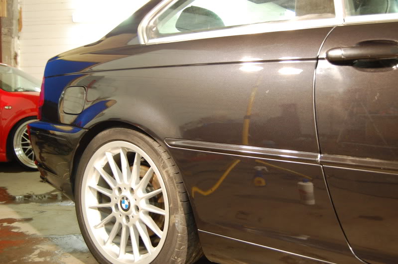

Ferdig renset, da så den sånn ut:

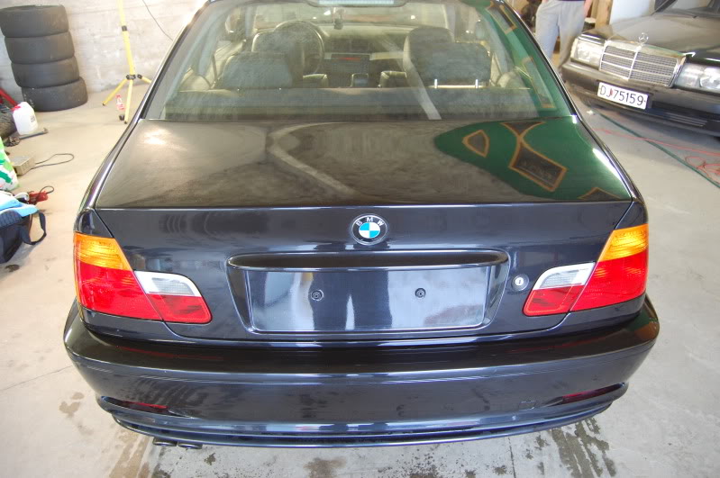

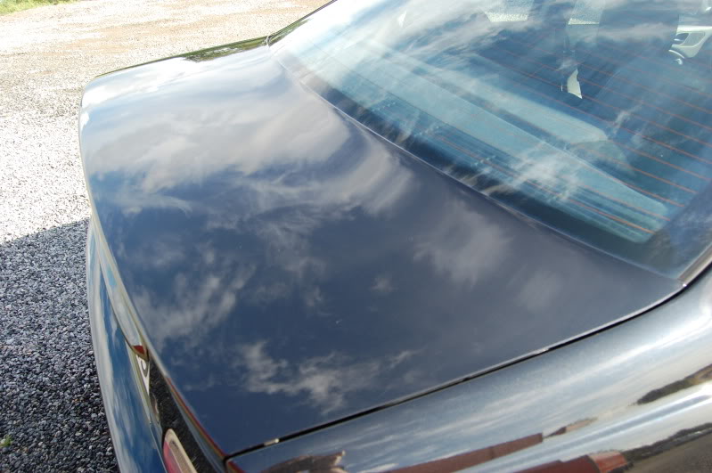

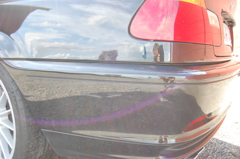

Panser:

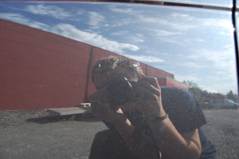

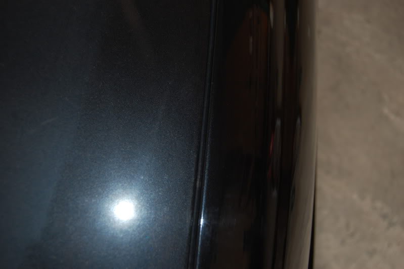

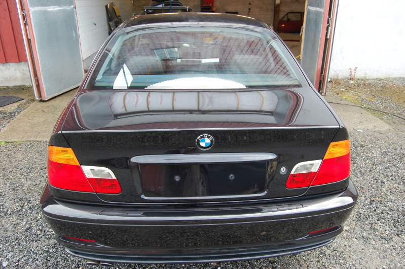

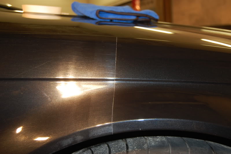

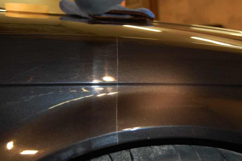

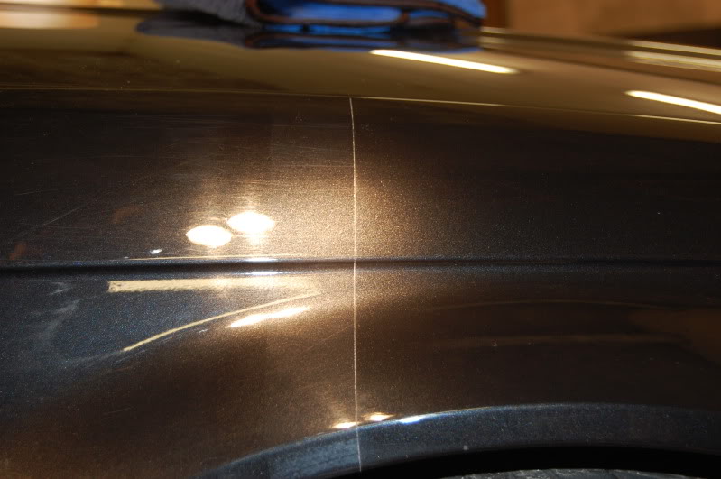

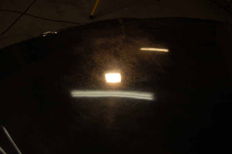

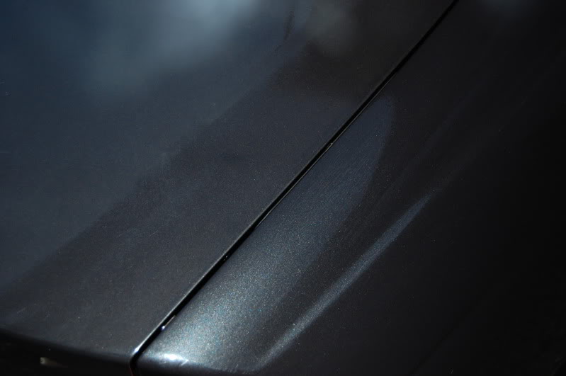

Etter en matpause dro jeg tilbake i 20-tiden lørdag kveld og holdt på til utpå natta.. Måtte claye Panser,tak og bagasjeluke igjen da dette var sterkt angrepet, dette ble heller ikke 100% da jeg mistenker at det har gått så langt som ned til klarlakken, ble enig med eier om og gjøre det beste ut av det og spare klarlakken..

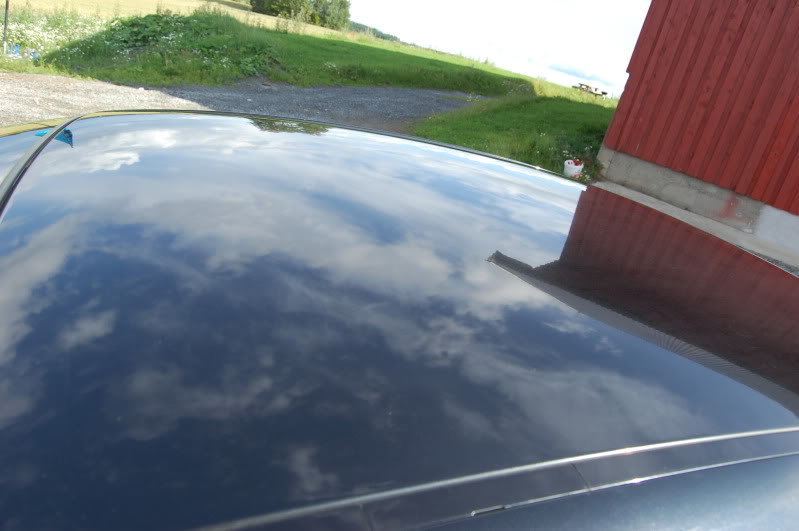

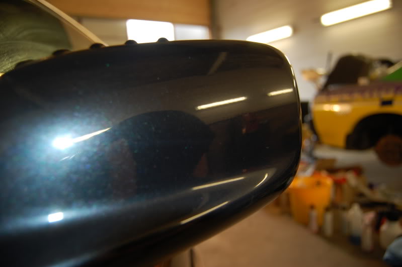

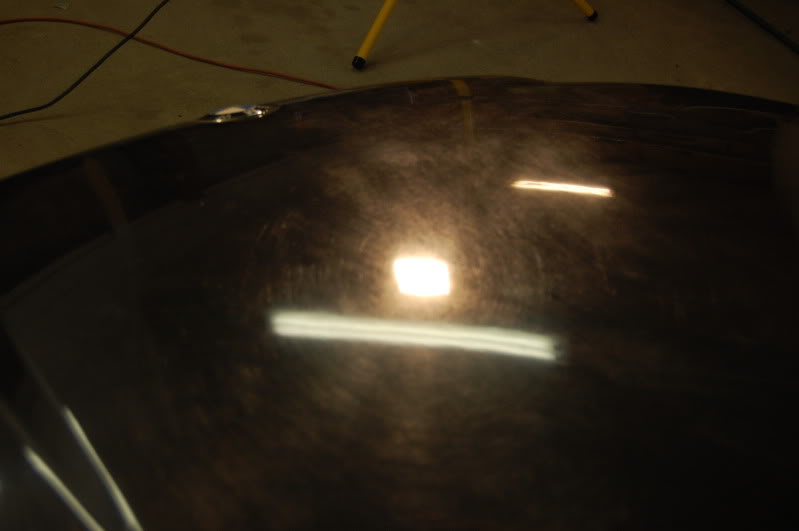

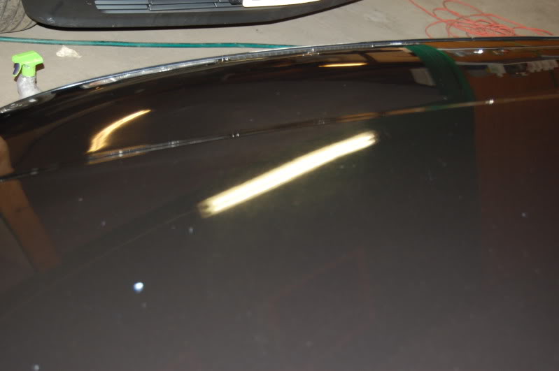

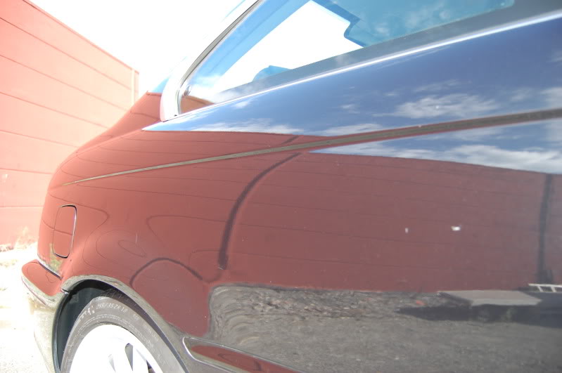

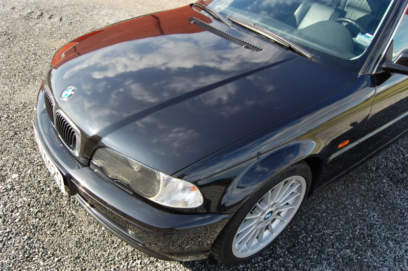

Combo ble Ull og SIP på panser, frontfanger, tak og bagasjeluke. Deretter Sort Scholl pute og PO85 på resten av bilen, dette tok 90% av defekter i lakken, og ettersom det allerede hadde gått med 20.timer på jobben ble det ikke gjort mer, etter ønske fra eier..
50/50:

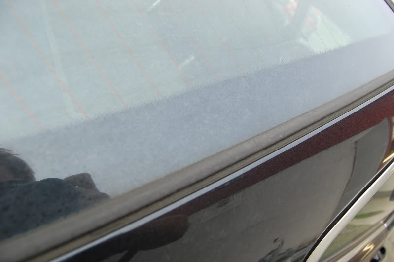

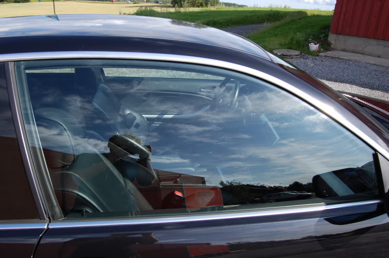

Vinduene måtte clayes HARDT da de var angrepet på samme måte, frontrute og bakrute var værst her også..

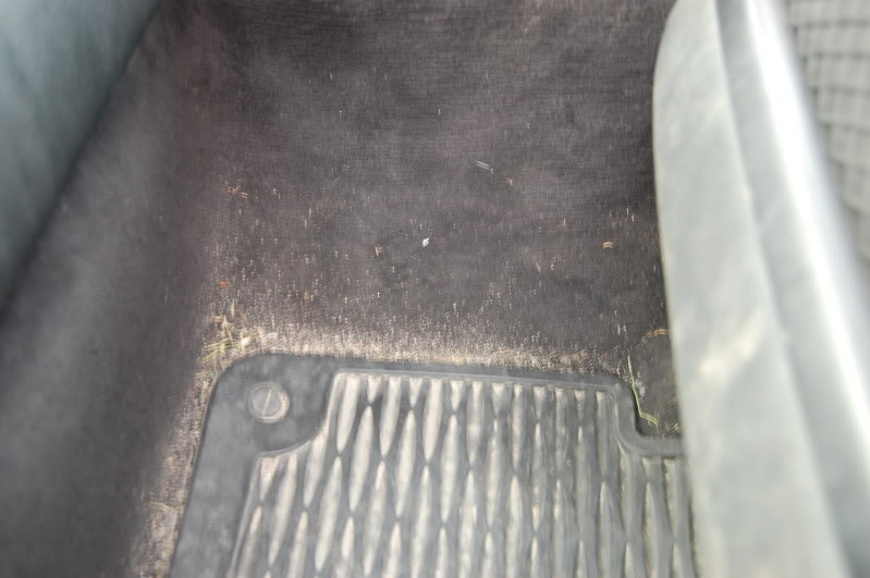

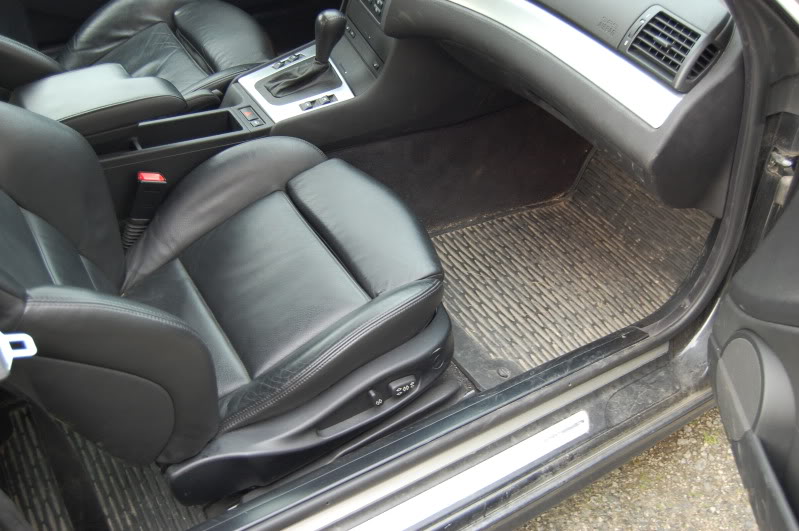

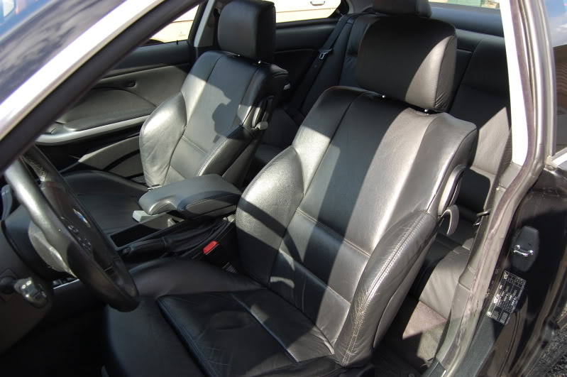

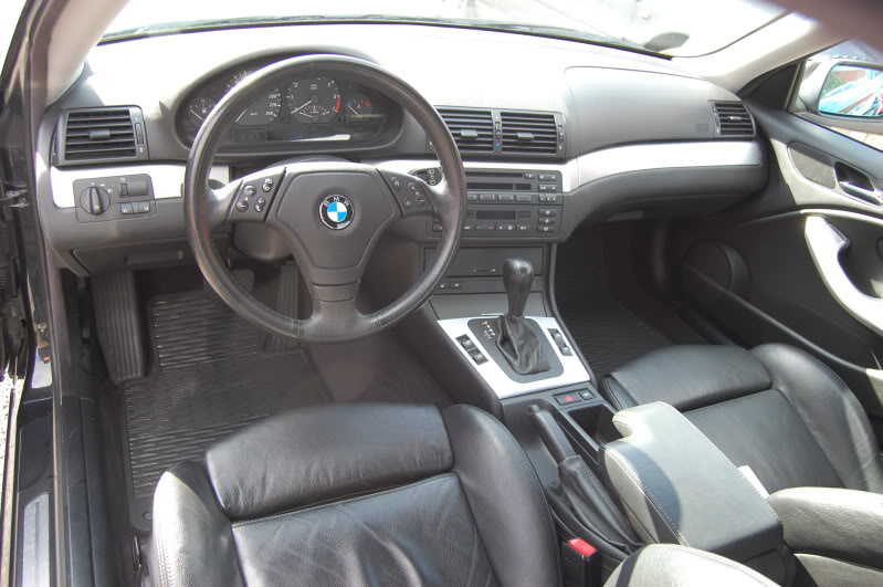

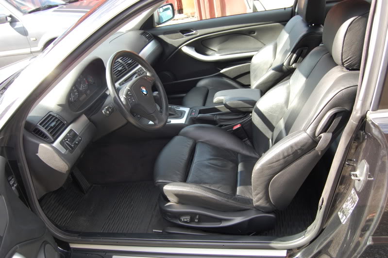

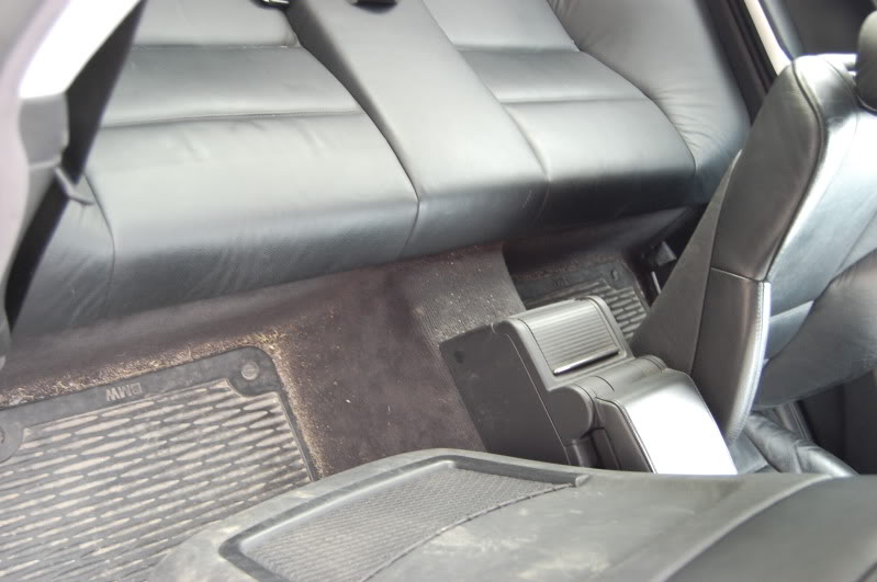

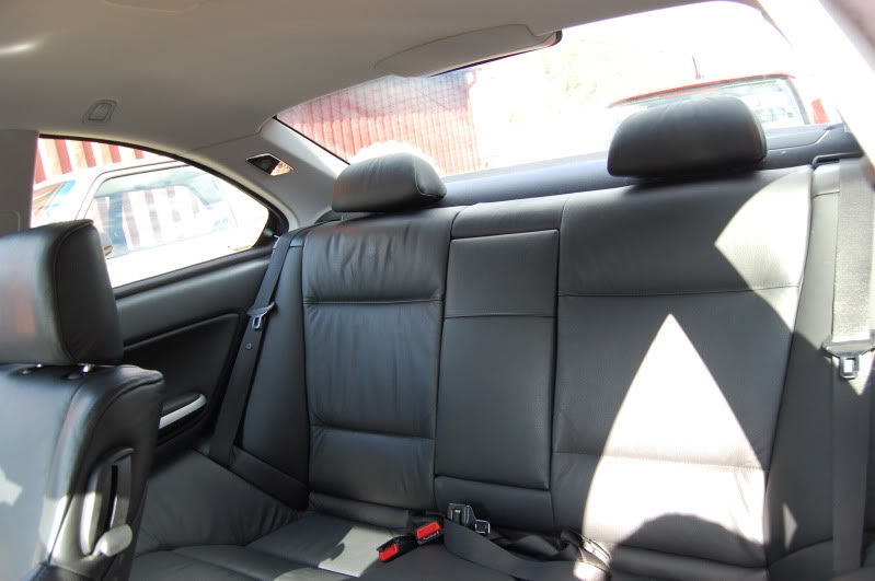

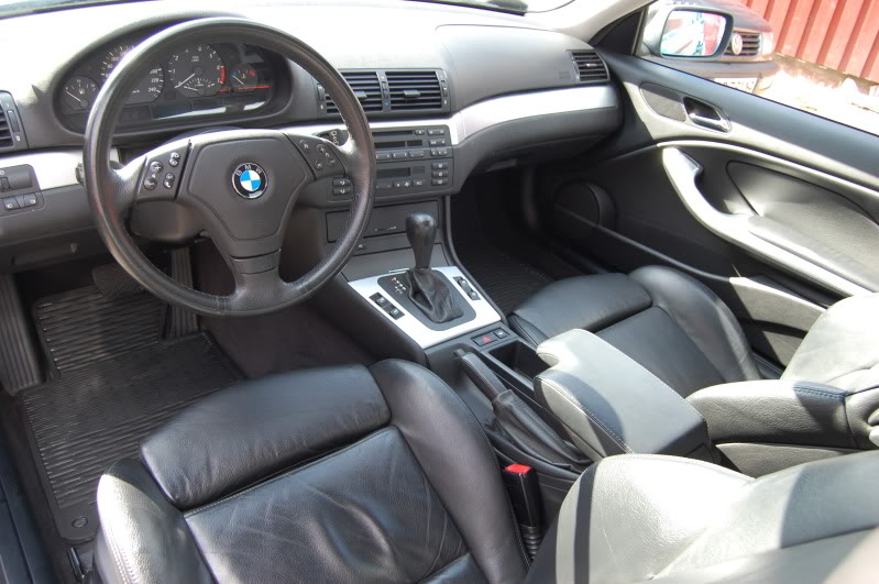

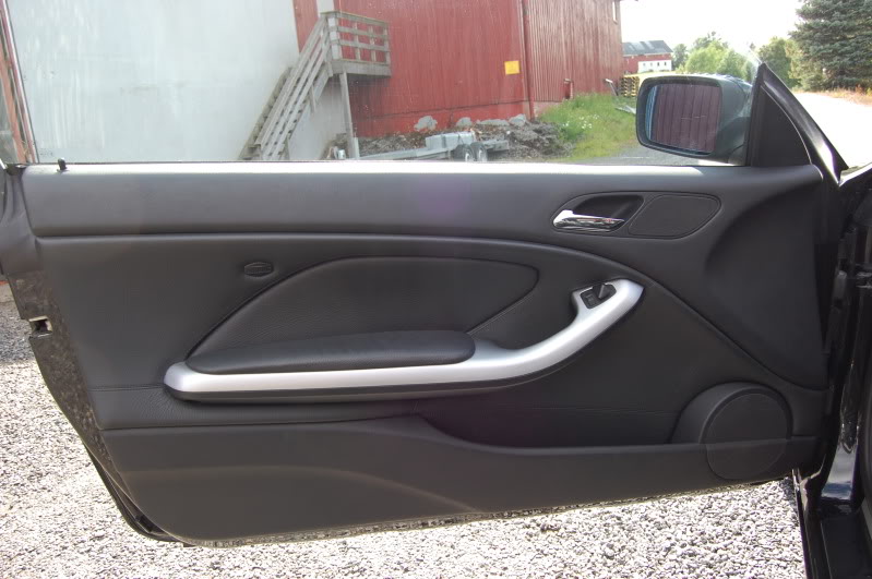

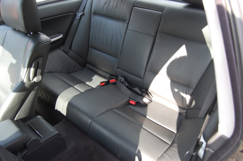

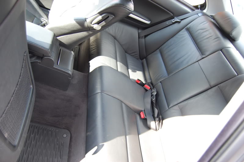

Innvendig ble det rens, vask, Ozon behandling og behandling av skinnseter med SW Leater kit.

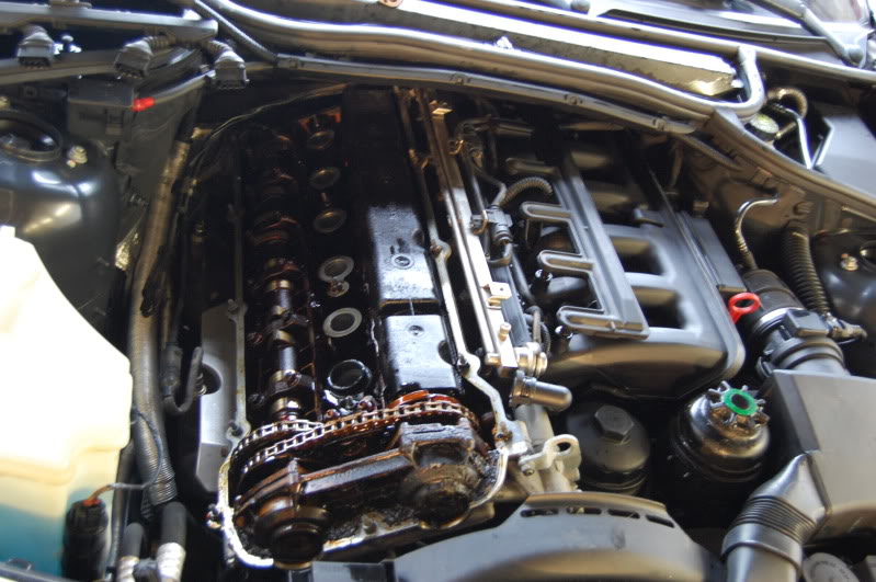

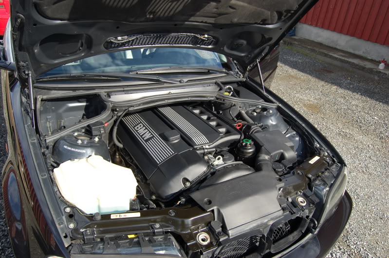

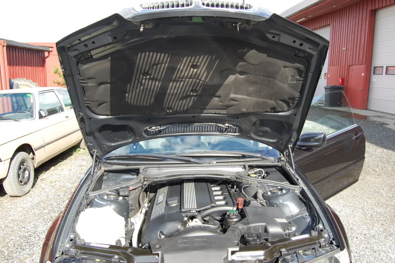

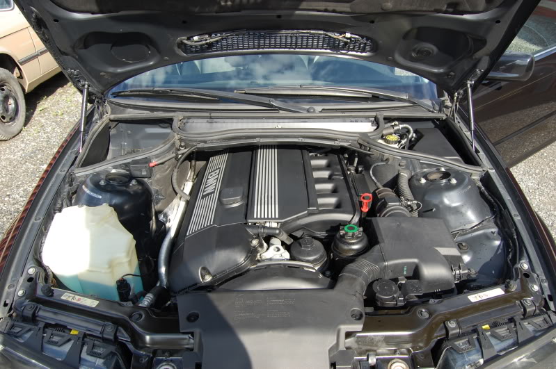

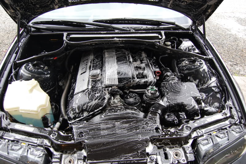

Innemellom dette byttet jeg også toppdekselpakning, endel jobb da alle coiler osv må av, og motoren sitter langt bak..

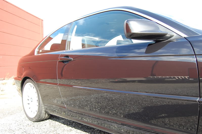

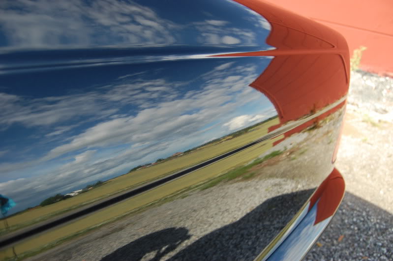

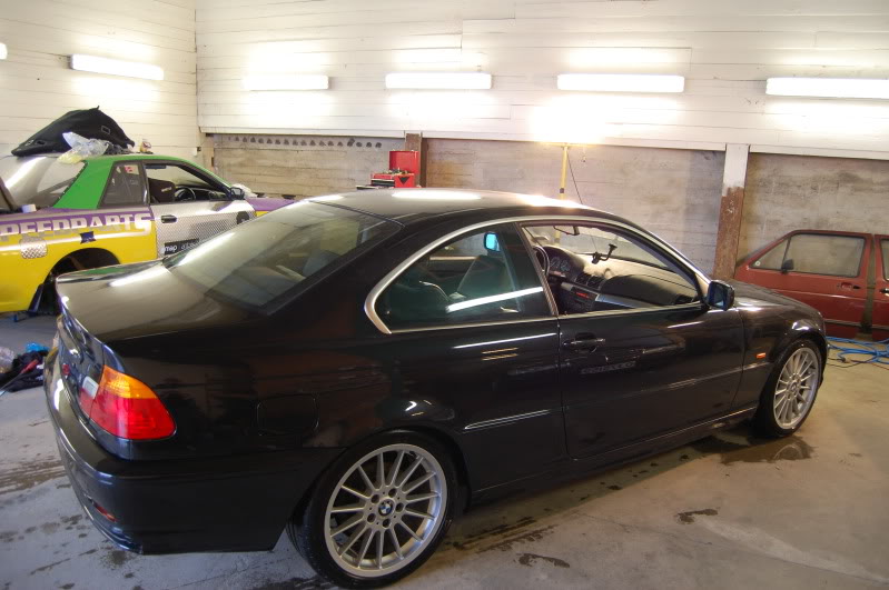

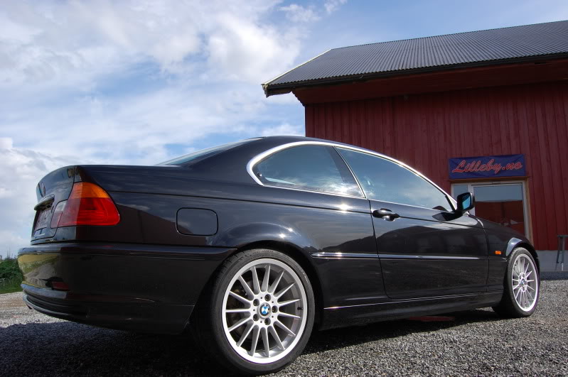

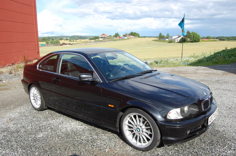

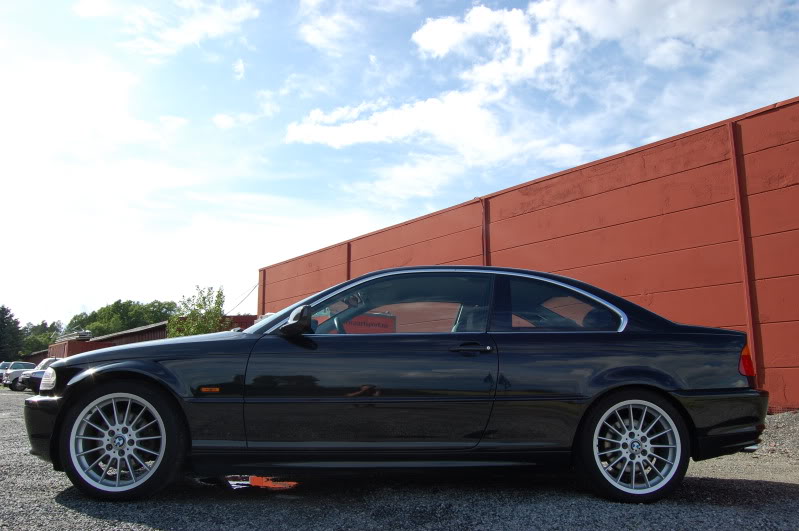

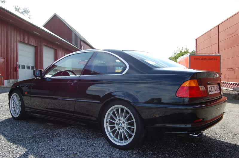

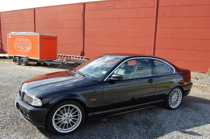

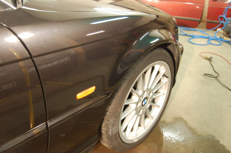

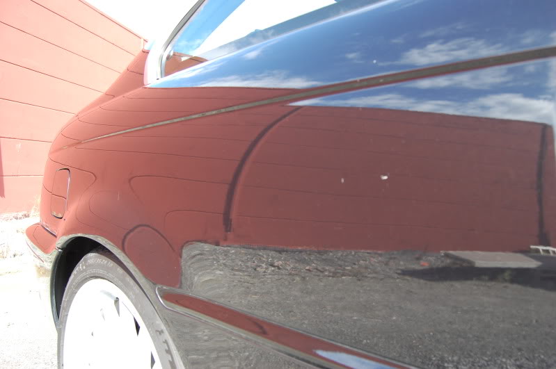

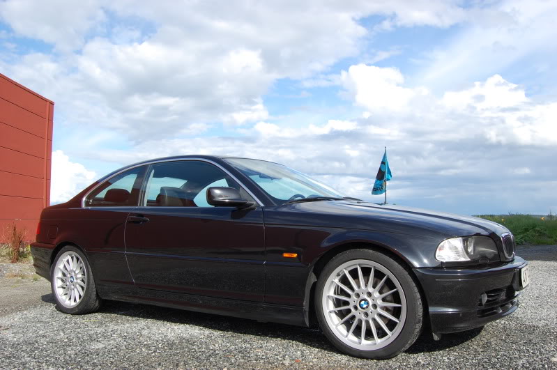

Ferdig bil:
Eieren var innom på søndag, og da var bilen kun ferdig innvendig og delvis i lakk, og han fikk sjokk.. Han var allerede veldig fornøyd :)
Ble enige om og utsette levering til mandag ettersom dette ble dobbelt jobb av det jeg hadde beregnet..
Ble ferdig ikveld etter en HARD helg, 32.timer og mye fustrasjon.. MEN, eieren ble fornøyd :)
Alt i alt fornøyd med jobben..
NOK bilder eller?? B)
Enjoy! B)

Hehe nei, jeg vasket den først.. Det du ser på bilde er washpudelen som henger igjen i lakken, pga. lakken bokstavlig talt var som sandpapir! Washpudel hang seg fast, ullmitt funka ikke, måtte vaske med wafle pad faktisk. Og det var flere mm som ble clayet bort, så sjangsen for mer riper der før claying var minimal ;)

ser ut til at det ble en sikkelig pen bil etter at du fikk polert den sikkelig osv :) hvorfor bytte topdekselpakning?? begynt og lekke så tidlig?
Endret av carlhaakon
Jeg får svare for Bjørnar da det er en kompis av meg sin bil.
Den begynte å lekke for ett par mnd siden og var knallharde og morkne ifølge Bjørnar.

Det som satt i lakken var helt sikkert støpejerns partikler fra bremesene på toga som har kjørt forbi, de blir veldig varme og smelter ned i lakken.
Lakk overflaten blir som smergel papir.
Dette gjeller spesielt godstog og eldre vogner som har bremse klosser av støpejern.
Nyere lokaltog har omtrent samme type bremserklosser som bil, men tog av flytog typen bruker en type sintermetall omtrent som en race clutch.

Utrolig bra writeup, og veldig bra med bilder ;) Så virkelig helt jævelig ut i lakken, spessielt panser. Men synes egentlig der er litt rart du ikke klarte å fjerne mer asfalt osv fra lakken med både en runde med prickbort og crack 9000. Når det er så mye dritt på lakken pleier jeg å gå over en gang med prickbort før vask, en etter samt en runde med PB og rema 1000 vaskehanske. Klarer da å fjerne MYE drit synes jeg.
