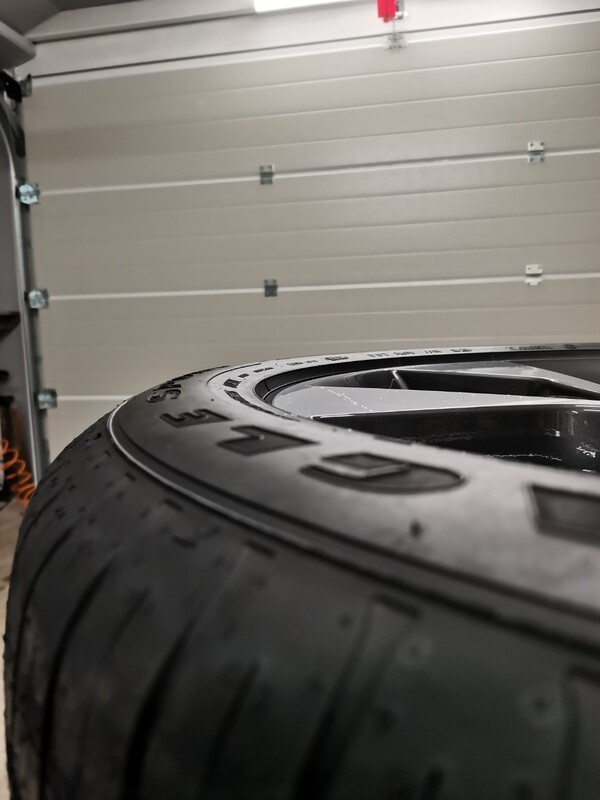

Nuppene i gummien kunne ikke være slik så da ble de og fjernet
Det var bedre

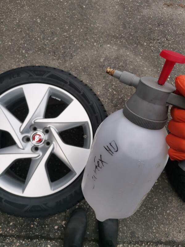

Dekk sidene måtte og vaskes så da var det 4 ganger med Surfex og dekk børste både på innsiden og utsiden, så da de ble skikkelig rene👍

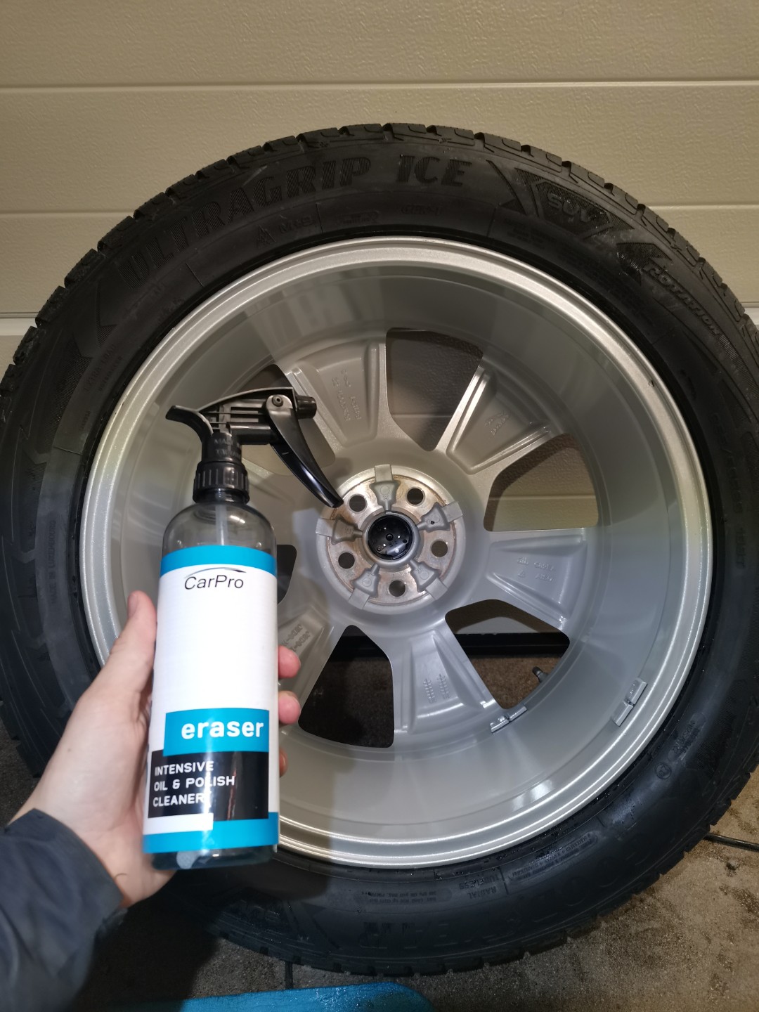

Etter tørk ble det en kjapp polering
Så - wipe down med CarPro Eraser.
Coating (Carpro DLUX)

Akuratt samme prosess som på sommerhjulene
Fant litt
Håndvask

Så wipedown før coating
DLUX

Gumminuppene ble og kappet av 👍👍👍
