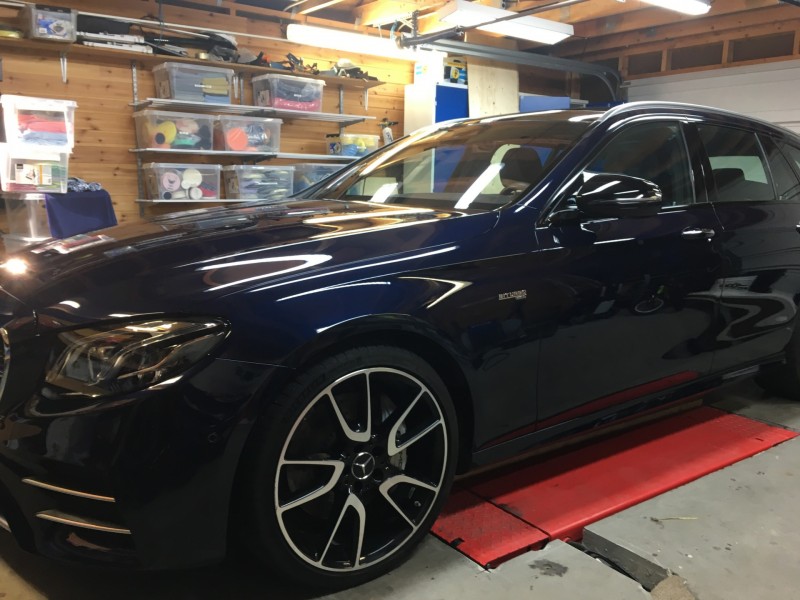

Jepp, fikk enormt med skjolder på en Mercedes AMG jeg hadde inne til vask i går😳Ender opp med å ta den inn i helga for finpolering og ny coating😭😭

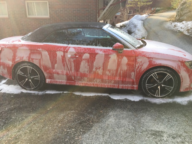

Har vasket bilen godt med såpe og spylt godt av. Så har jeg fuktet bilen og sprayet på Gyeon WetCoat Q2M umiddelbart, og skylt godt av umiddelbart etterpå. Deler opp i flere deler. Siden på bilen som på bildet, delte jeg nok opp i 2 eller 3 deler. Såpen jeg brukte hadde glansforsterker, så det kan ha skapt tull. Jeg burde kanskje ha brukt en såpe som CarPro Reset eller liknende. Eventuelt er det bare brukerfeil fra min side.
Jeg skal i hvertfall ikke ha det greiene der på min bil noe mer. Holder meg til Swissvax Lotos Speed og liknende produkter. Bruker et par minutter ekstra på å påføre og det holder sikkert ikke like lenge, men det kan jeg leve med.

Oi, det der så jo helt merkelig ut!!!Jeg håper virkelig at Gyeon tar tak i dette, for jeg synes det er litt for mange som har fått problemer, og produktet er fantastisk når det virker😀👍
Kan evt. benytte Gyeon bathe+ som såpe i stedet, så har man tilsvarende effekt - bare litt dårligere holdbarhet.

Hehe, da jeg tok Mercedesen hadde jeg en stor avhandling til eieren at Wetcoat var et av mine favorittprodukter, og jeg kunne ikke rose det nok opp i skyene😀Og så, 3 minutter senere så bilen ut som om den hadde vært i krigen i Syria😳Fy fan, jeg skjemtes som en hund😂😂😂😂Årets flaueste situasjon sålangt i 2018😜

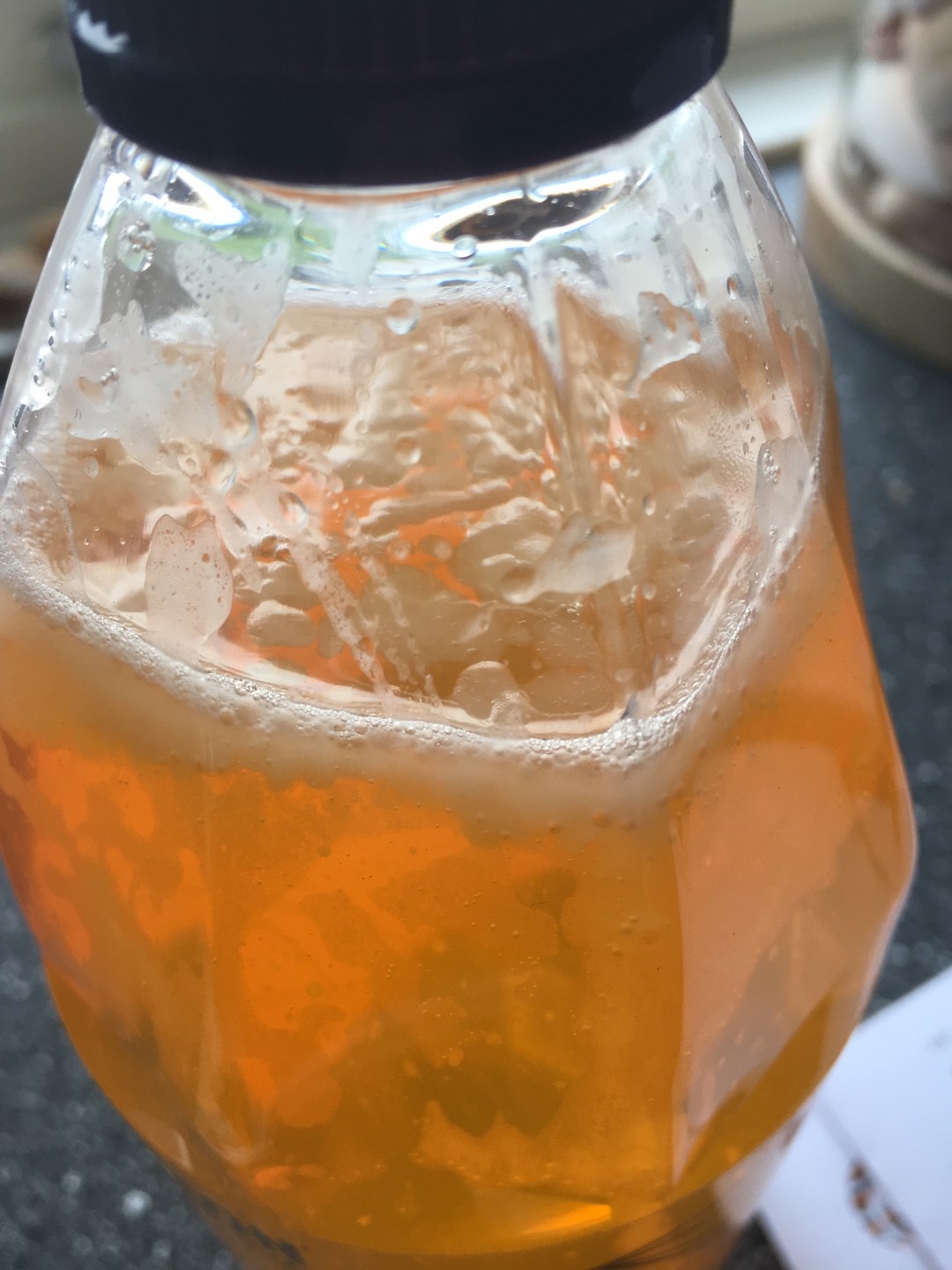

Jeg helte wetcoat i en ny kwazar 0.5l standard flaske med messingnippel og gummislange. Etter få dager var messingnippelen helt svart og slangen var full av seig gugge. Samme som i videoen til @BC160.  Jeg trodde wetcoaten hadde reagert på noen måte og spist opp deler av gummislangen. Jeg kastet hele greiene, både kwazar flasken og innholdet. Etter å ha lest i tråden her, så tyder det på at det ikke nødvendigvis var flasken sin feil?
Endret av KennethR
Skjeen jeg brukte under omrøring ble også svart😳Både glasset og skjeen var umulig å vaske ren etterpå, så de røyk i søpla.
