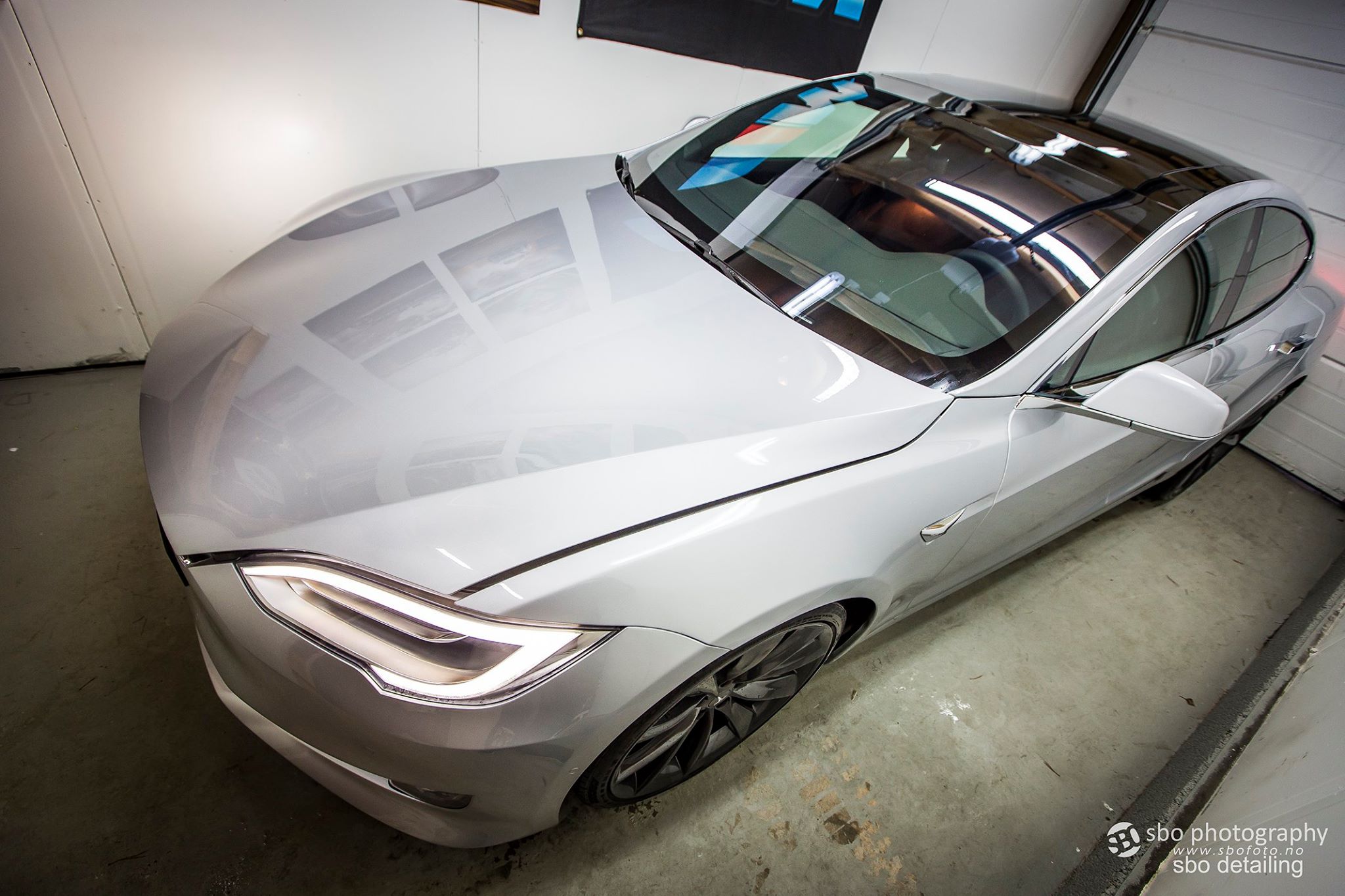

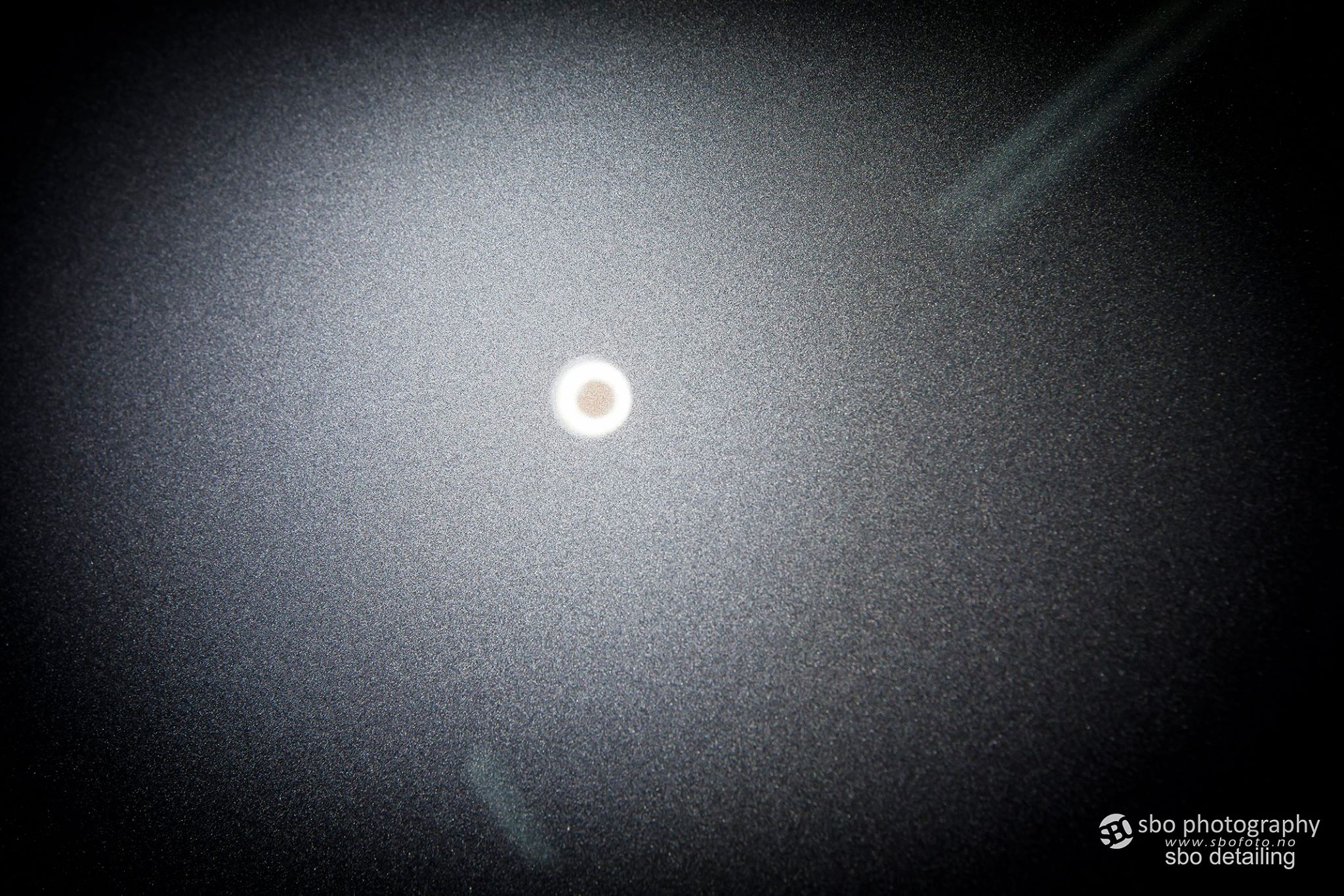

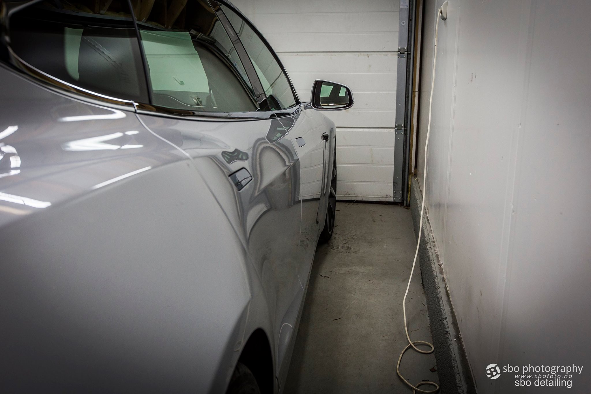

Helt ny Model S som var 9 dager gammel, og heldigvis ikke var berøringsvasket før den kom til meg.
Bilen ble lett korrigert med mf finish pad fra meguiars og AW redemption, Gtechniq PW og toppet med Gtechniq Crystal Serum og EXOv3.
Vinduer fikk G1, plast fikk C4 trim. Felgene (begge sett) ble levert og byttet rundt så alle disse fikk C5 Wheel Armour i tillegg.

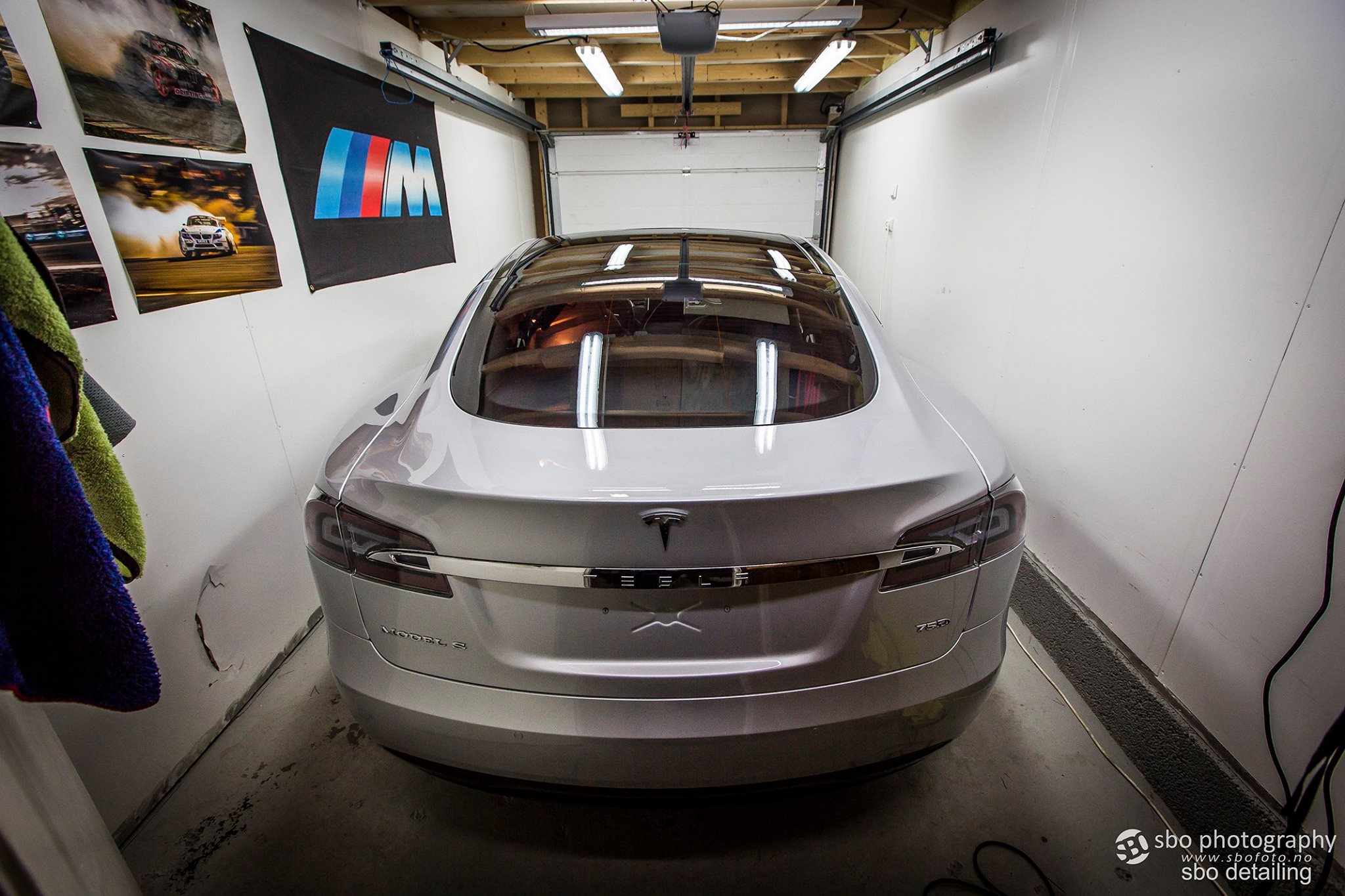

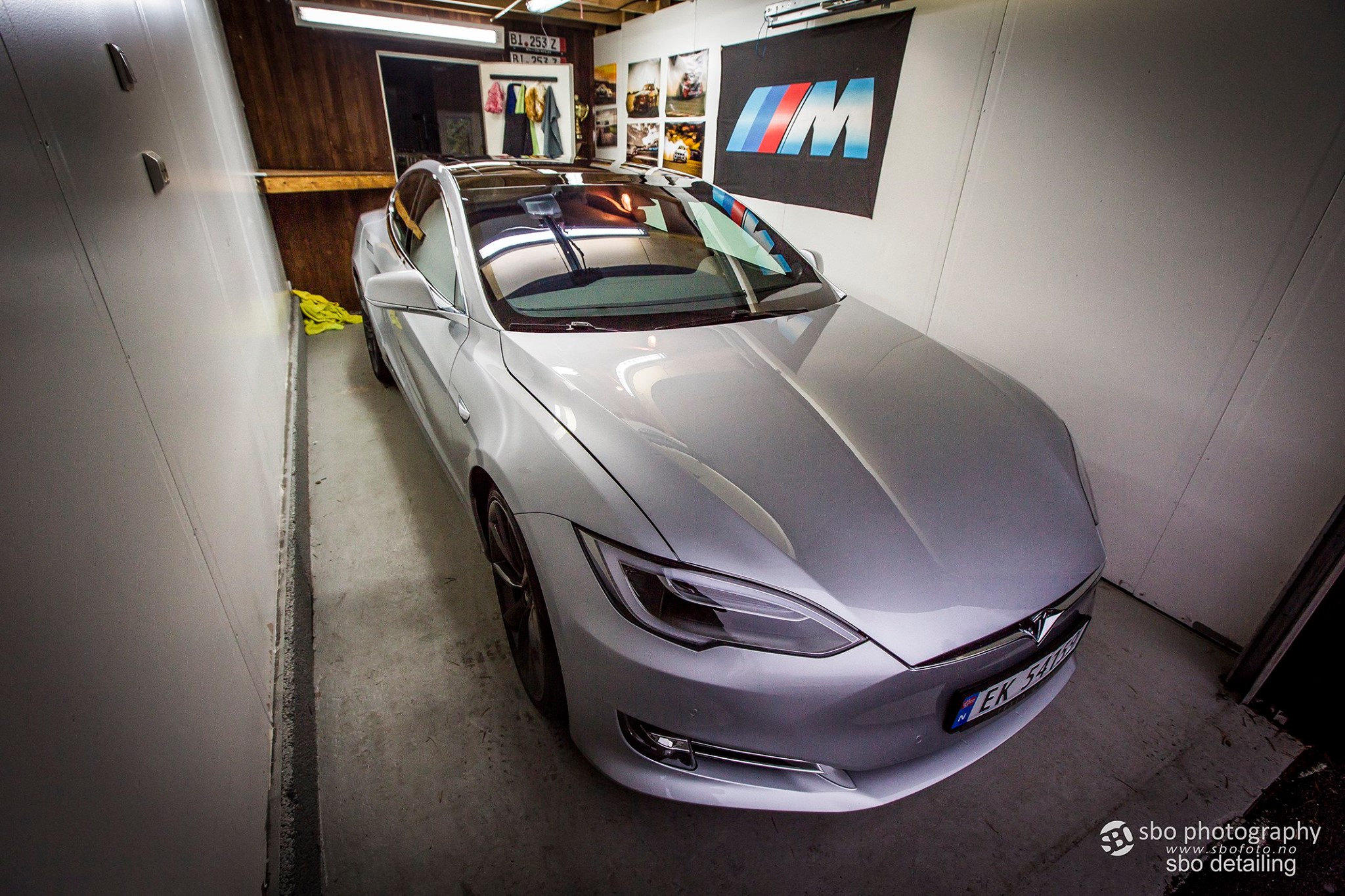

Når den stod klar på plassen:
23405872_1840970255943656_54652019429730
23213438_1840970252610323_91242149037363
23213478_1840970332610315_32086489915377
23213434_1840970339276981_85196780049113

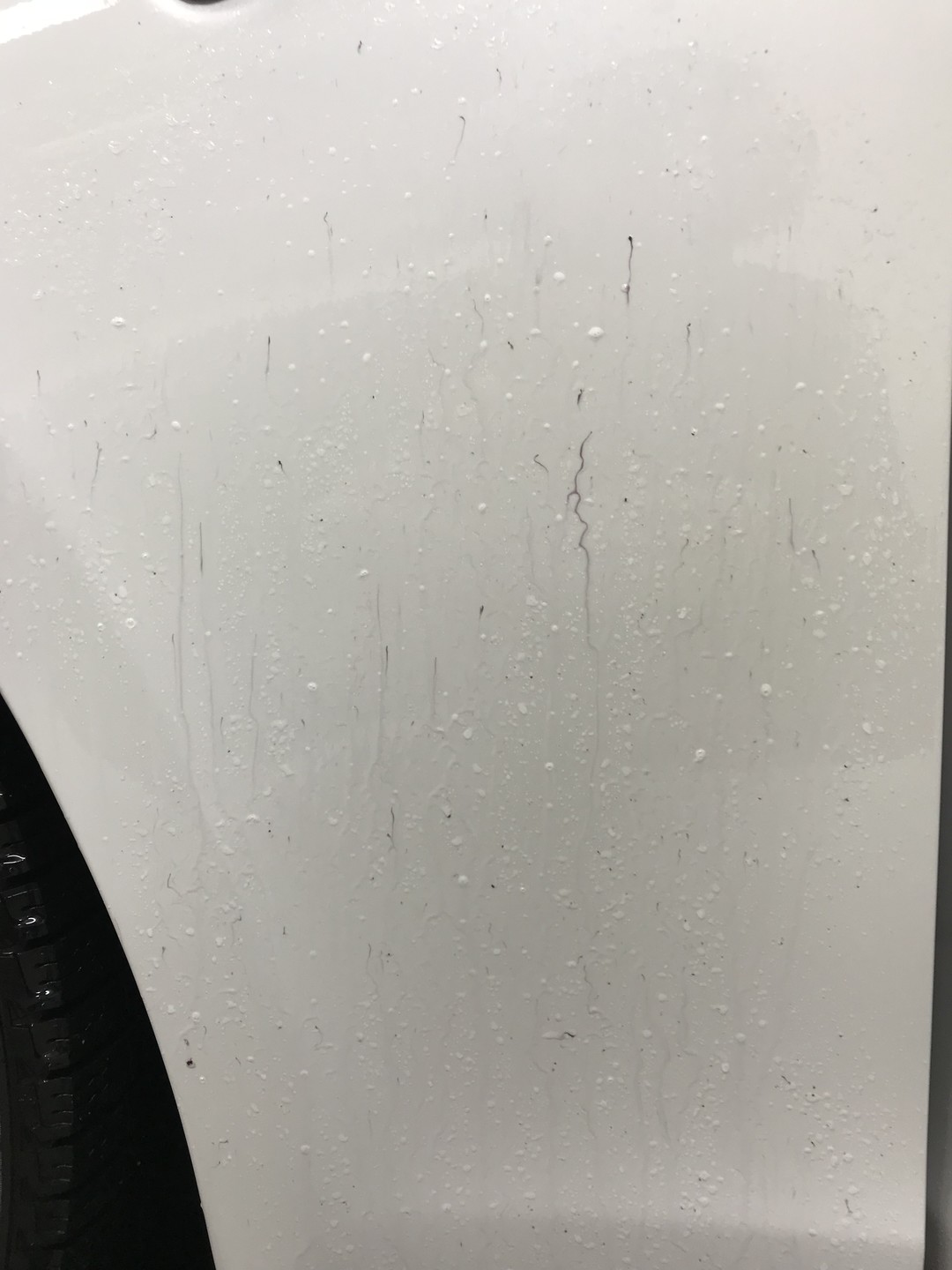

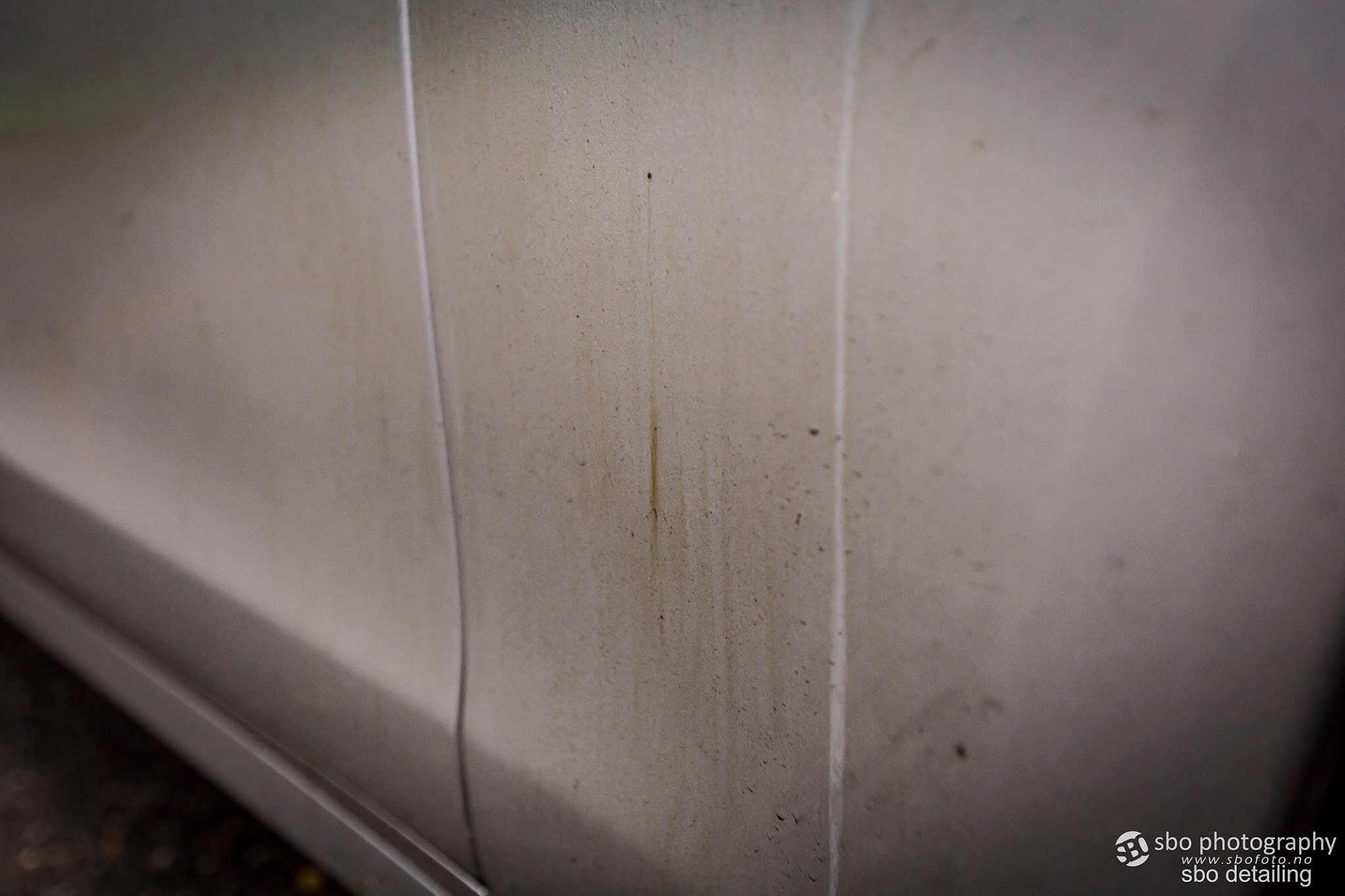

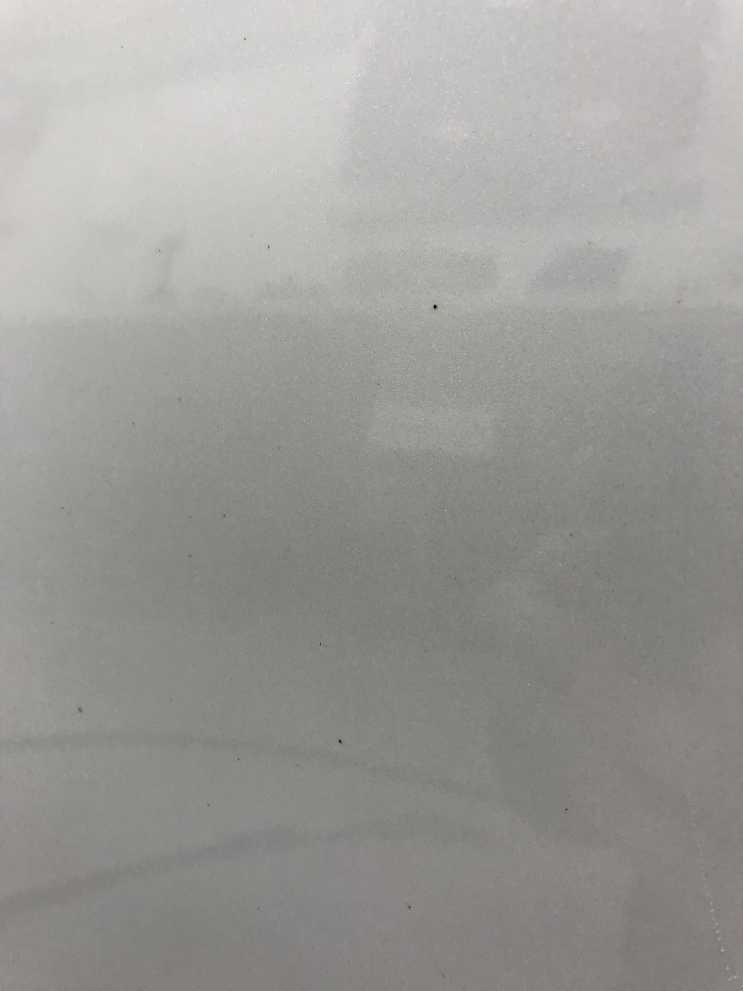

Prickbort fant litt å fjerne etter kun en uke på veien (i oktober)
23213434_1840970259276989_25954157102725

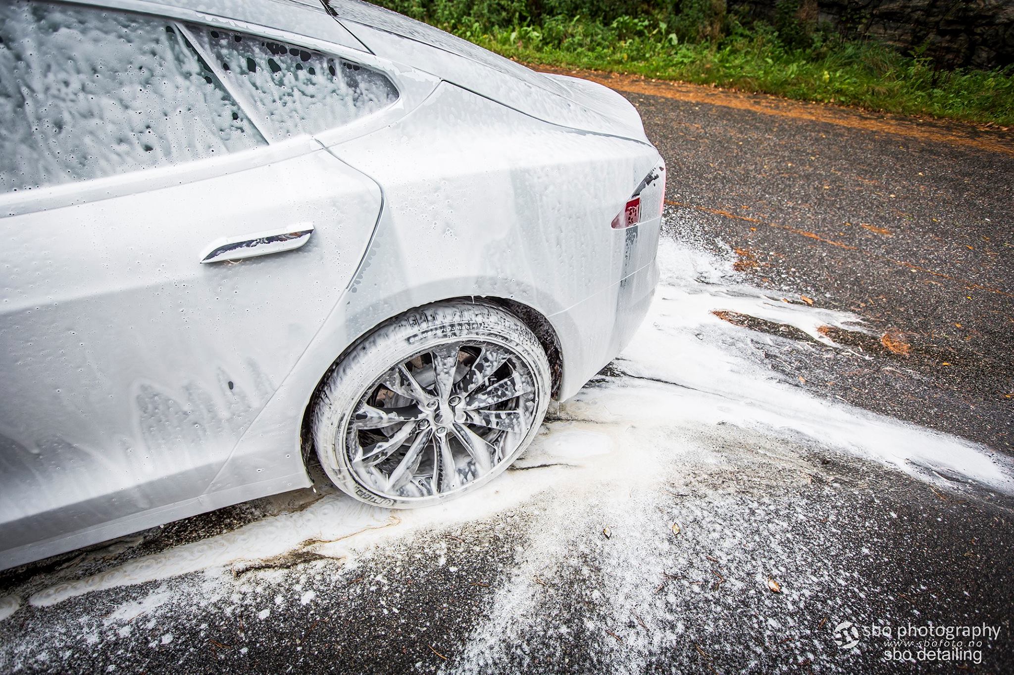

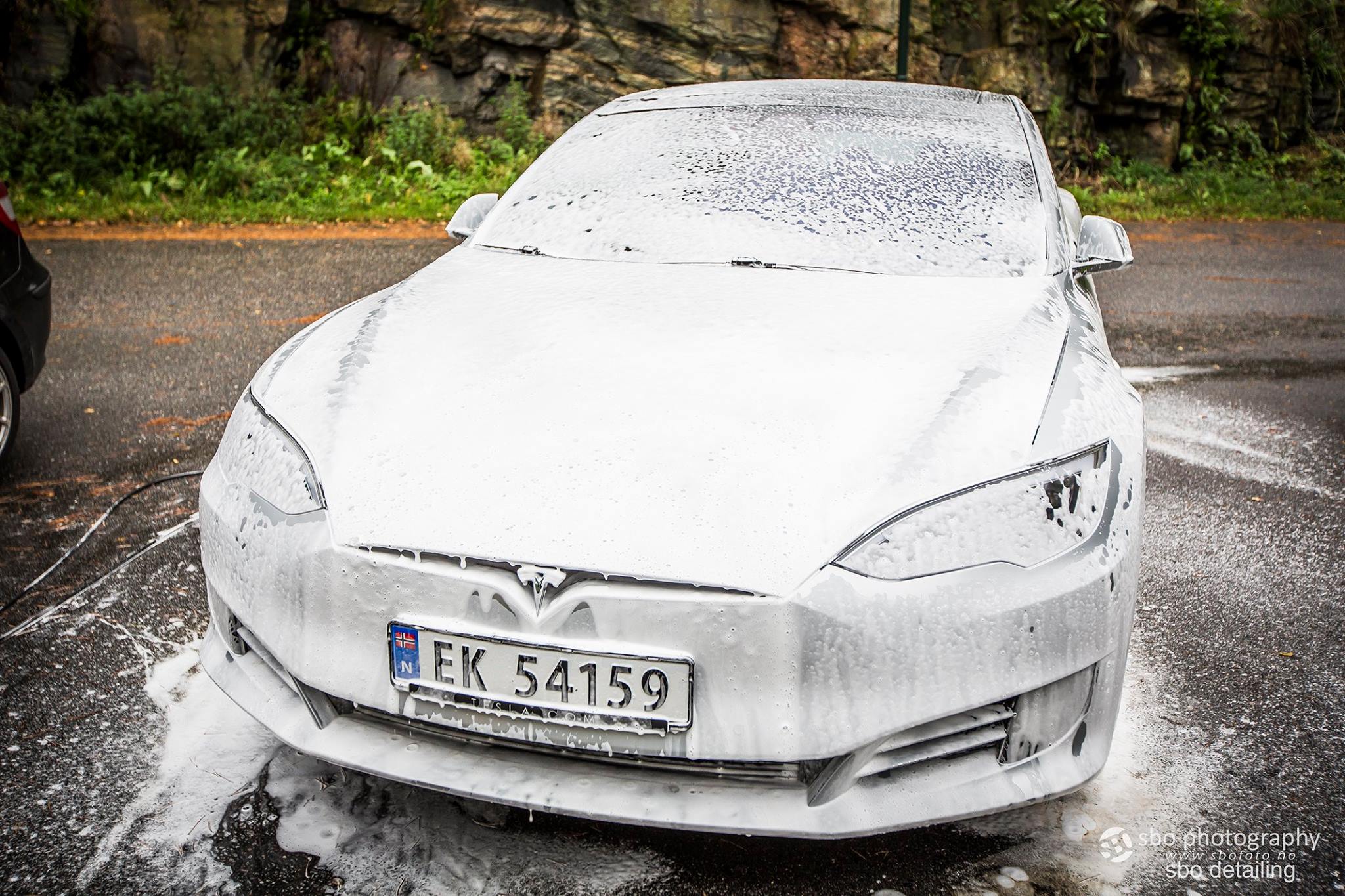

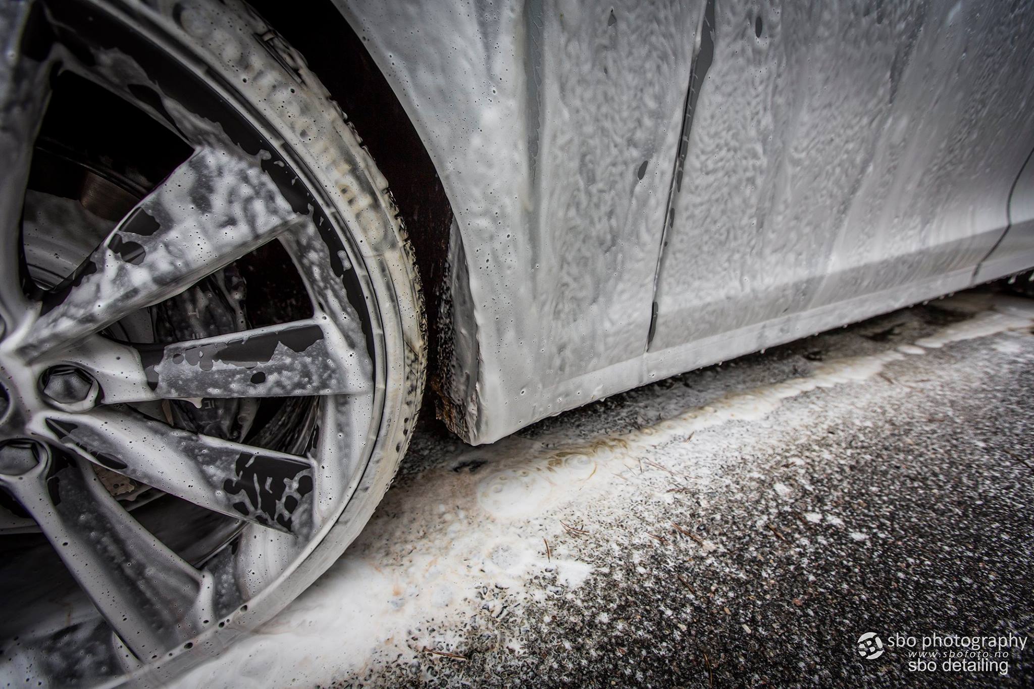

Legger på surfex 1:5 og W4 citrus foam oppå der igjen.
23120281_1840970359276979_84822755029810
23275364_1840970435943638_43546665955158
23215567_1840970505943631_17651490731543

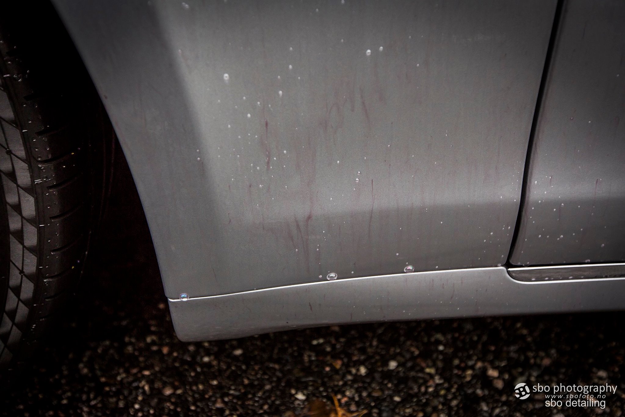

Etterpå ble det en god runde med W6 iron remover, denne fant ganskje mye!
23213310_1840970515943630_72356653043880

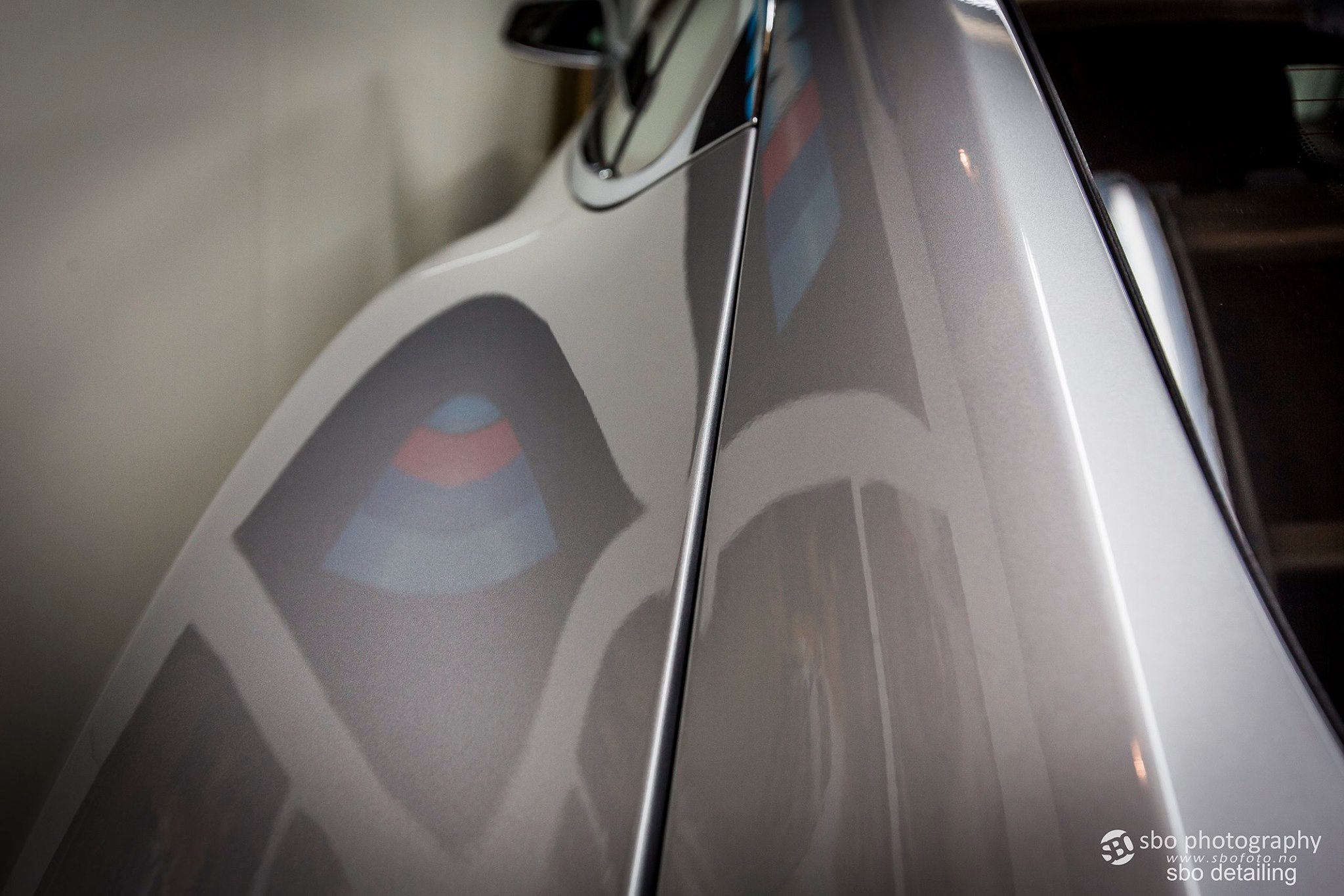

Tørket og klar til lakkarbeid. Lakken var overraskende fin, sikkert litt blanding av sølvfargen på bilen, og god klargjøring hos Tesla...
23270093_1840970612610287_70571900178084
23334197_1840970642610284_77598004364600
23213125_1840970702610278_49115027242239
Kjempeblank finish!

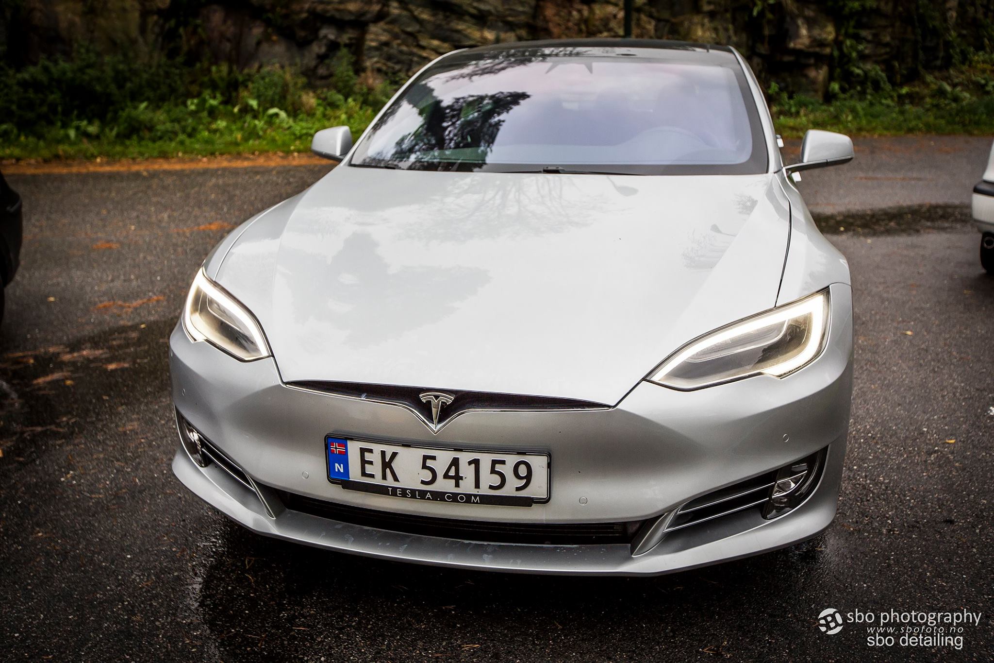

Det regnet (selvfølgelig) når bilen ble hentet, så noen utebilder uteble denne gangen.
23270283_1840970775943604_63252700246730

Hadde for noen dager siden inne en model S som jeg coatet for 2 mnd siden, overraskende mye metallpartikler i lakken! Trodde gjerne det skulle bli mindre bremsestøv fra en elbil, ingen god forklaring på dette.
Han fikk med seg en flaske Reactive Rust Remover :P
