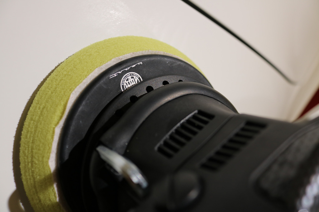

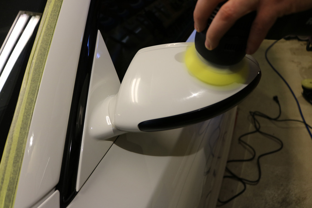

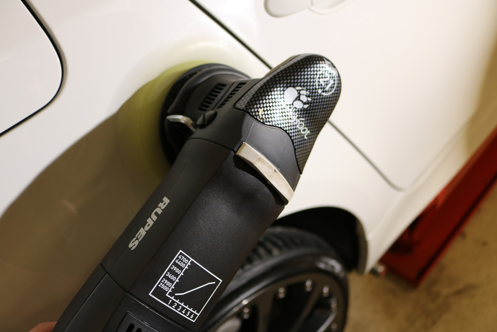

Nice B)  Hva er greien med Kamikaze bakplate på Rupes maskinen?
Arild
Ja hva gjør kamikaze plata som gjør maskina bedre.. får med en sånn på mk2ern jeg kjøpte. Satt akkurat kaffen  i halsen når jeg så at den koster 1100.- 😳
Se svar under :)
Magnera og Arild: Jeg kan prøve å forklare så får jeg bli rettet på hvis jeg har oppfattet feil. For det første er bakplaten høyere ved feste slik at det ikke er nødvendig og shimse med skive for å heve den fra gummien og platen spinner fritt. Det er mange som setter orginal bakplate fra Rupes LHR15 over på 21 maskinen for å bruke 150mm pads. Den platen er mindre å veier derfor mindre. Det anbefales ikke. 21 maskinen er tilpasset vekten fra 21 bakplaten i forhold til vibrasjon osv. Kamikaze platen har kompensert for dette vektmessig slik at det ikke er et issue og man får brukt 150mm pads med 21mm utkast uten vibrasjoner og lyd. Den er i et stykke solid alumineum. I tillegg er den stivere og den bygger totalt sett mindre så den er nærmere maskinen. Den skal gi bedre balanse og friere rotasjon enn den orginale. Også er det viktig å ikke bruke den på LHR15 mk1 maskinen da den ikke klarer vekten optimalt. Da skal man bruke den som heter Katana og ikke Beast! Håper det oppklarer litt. Jeg syns den er helt sinnsykt rå, men man skal være forsiktig inn mot kanter da den ikke har en utbygd skumkant slik den orginale har. Her treffer alumineum rett i den kanten du treffer så man må bare tenke seg om litt.

Arild
Knall! Takk for utfyllende svar. Nå får jeg den med maskina men synes den var grisedyr. Skal virkelig være bra for å forsvare en sånn pris
