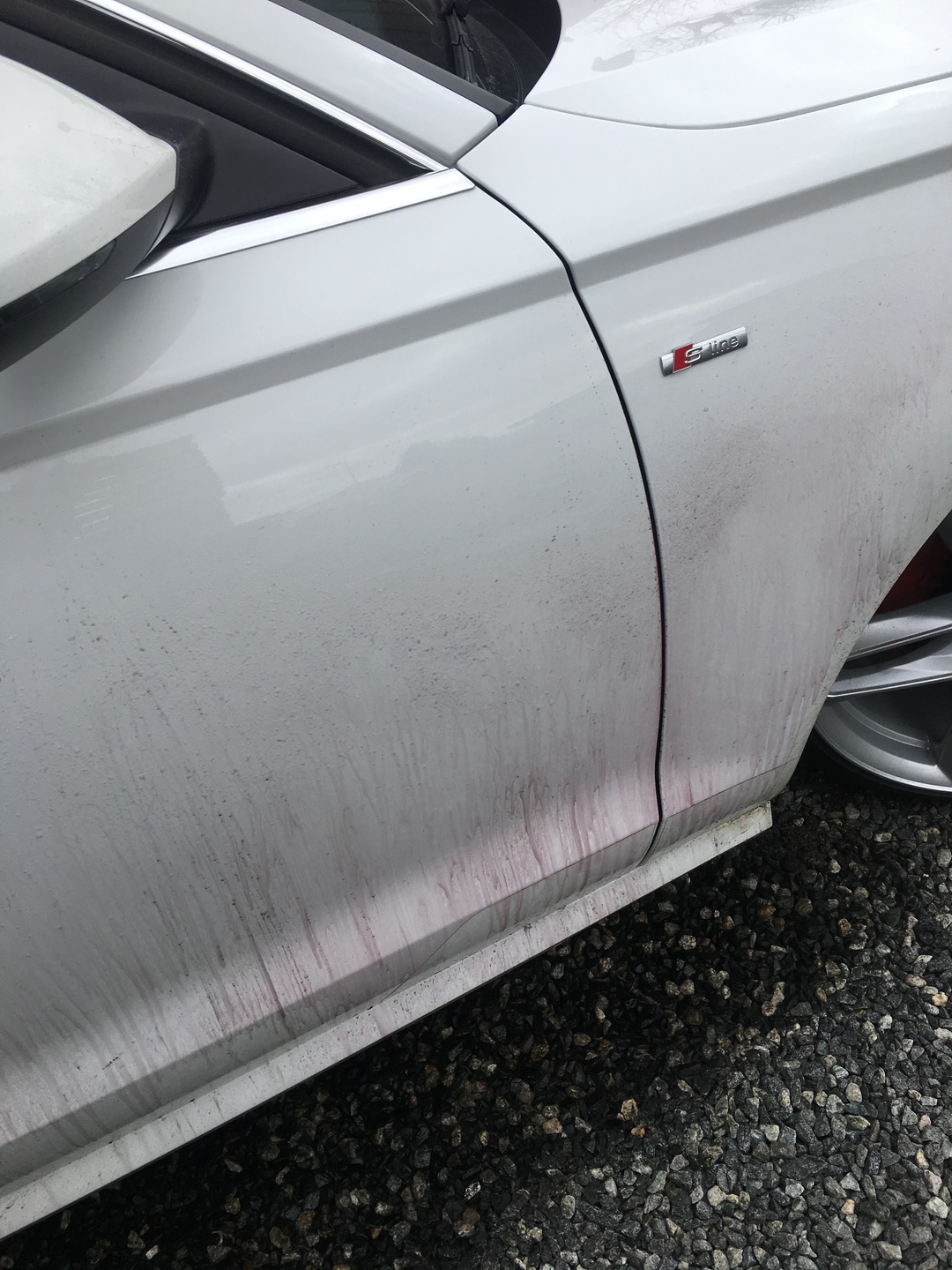

Prickbort som fikk virke i ca 5 minutt
Toppet så denne etter 5 minutt med surfex 1:5
Så var det over med korrosol som også fant en del. Fordel med hvit bil der altså.

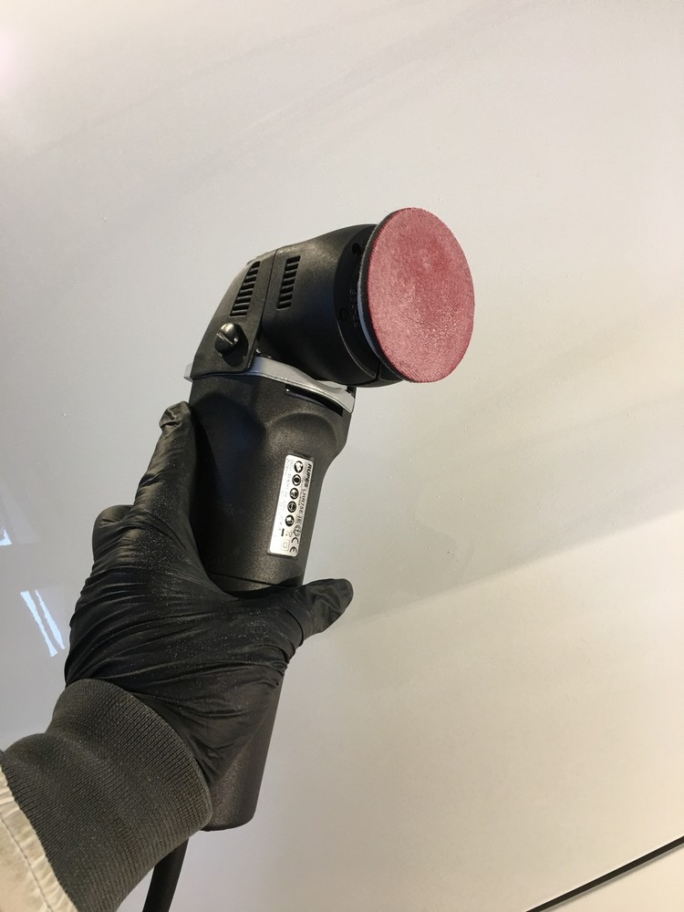

Så da ble løsningen denne:
Jeg våtslipte altså nesten hele panseret medrupes mini. Kjørte ikke veldig hardt men nok til å fjerne mye.
Glemte å ta bilder av lakkmålinger men de lå på rundt 130my på hele bilen.
Etter 7 timer på panseret så var jeg endelig fornøyd, hvertfall så fornøyd som jeg kan bli så lot det være.
