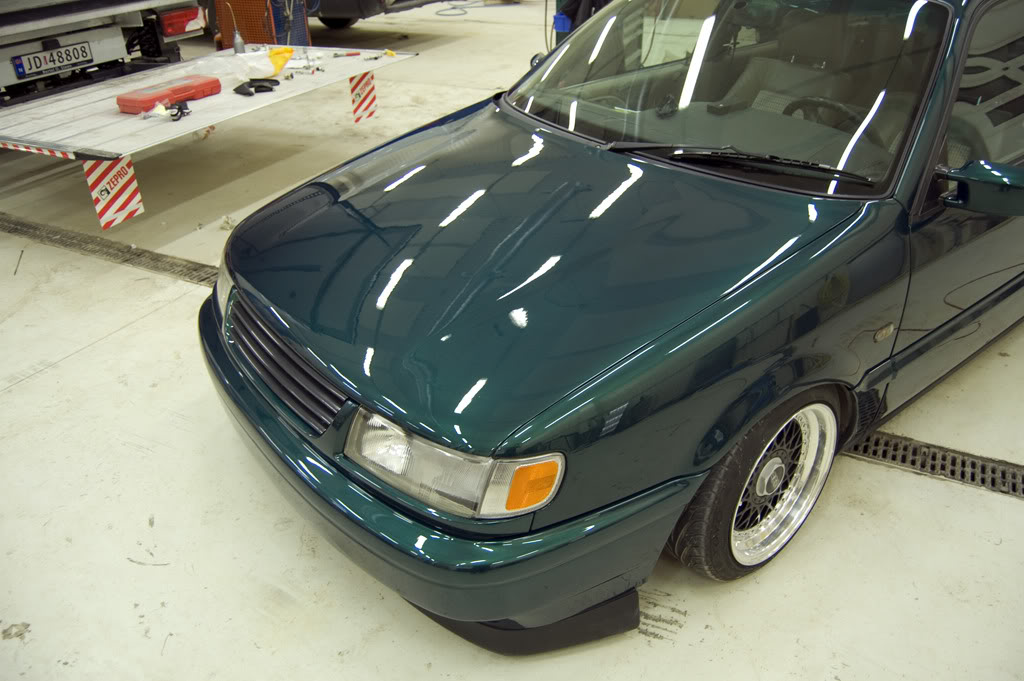

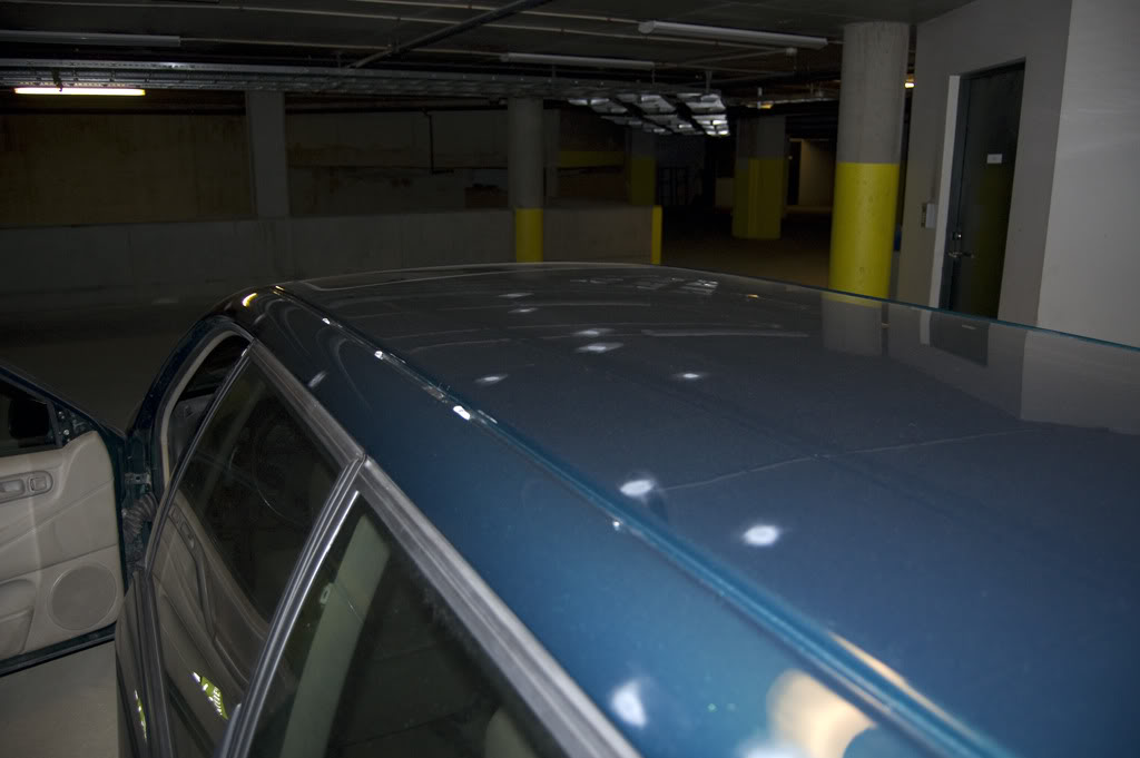

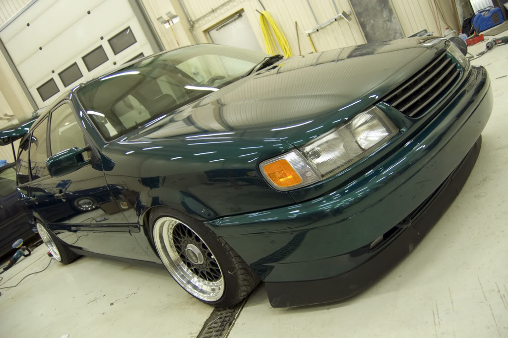

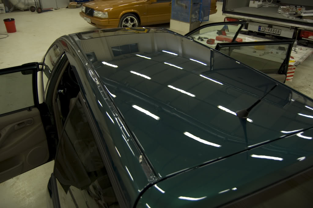

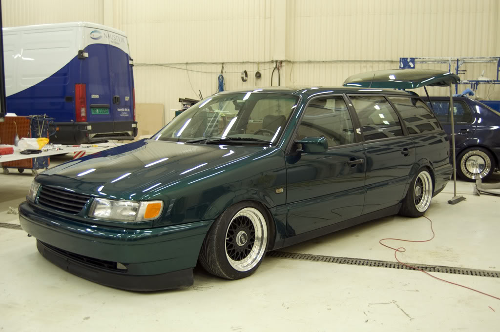

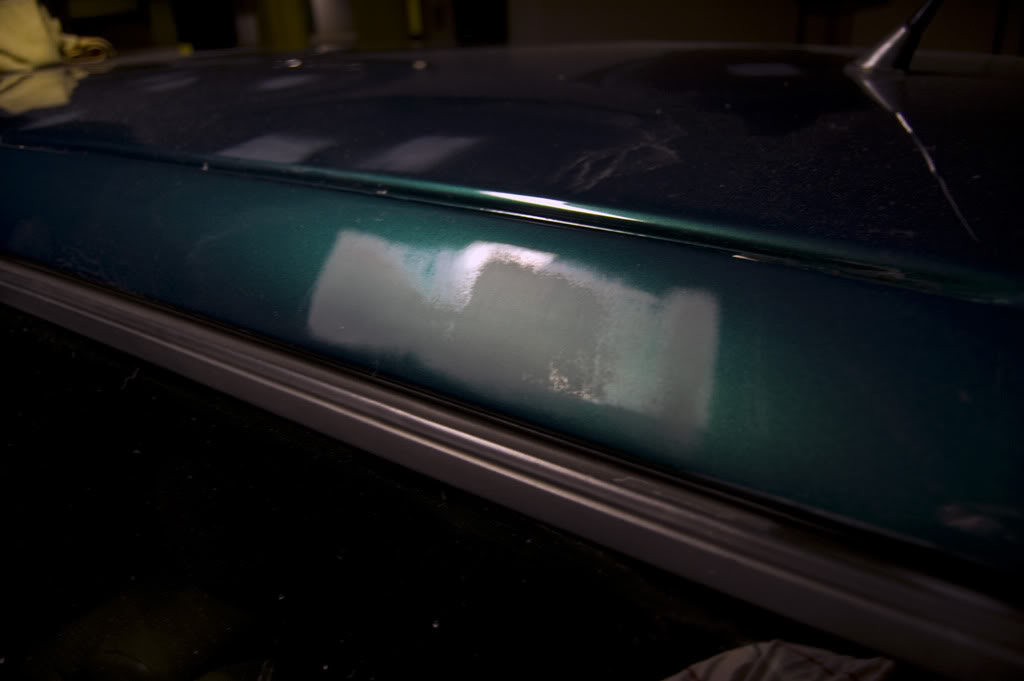

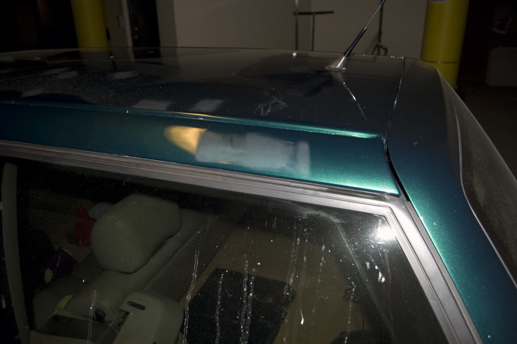

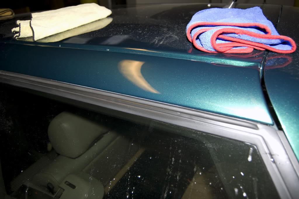

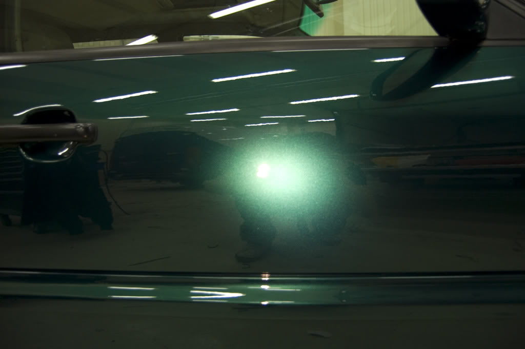

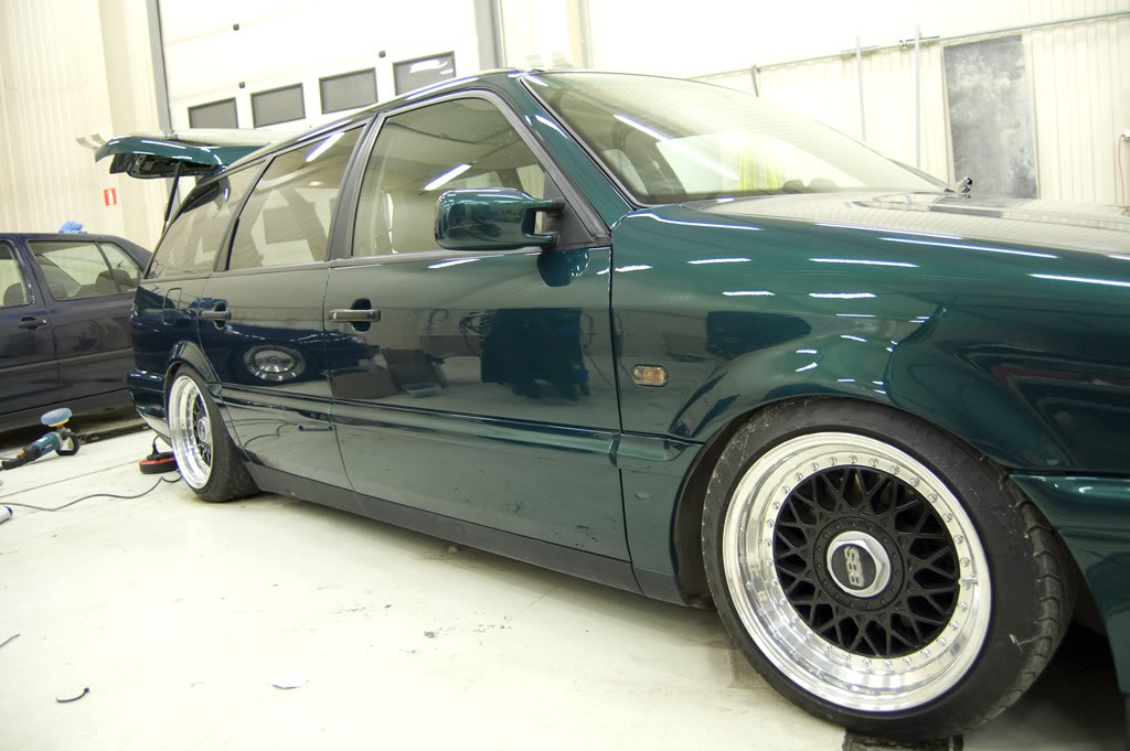

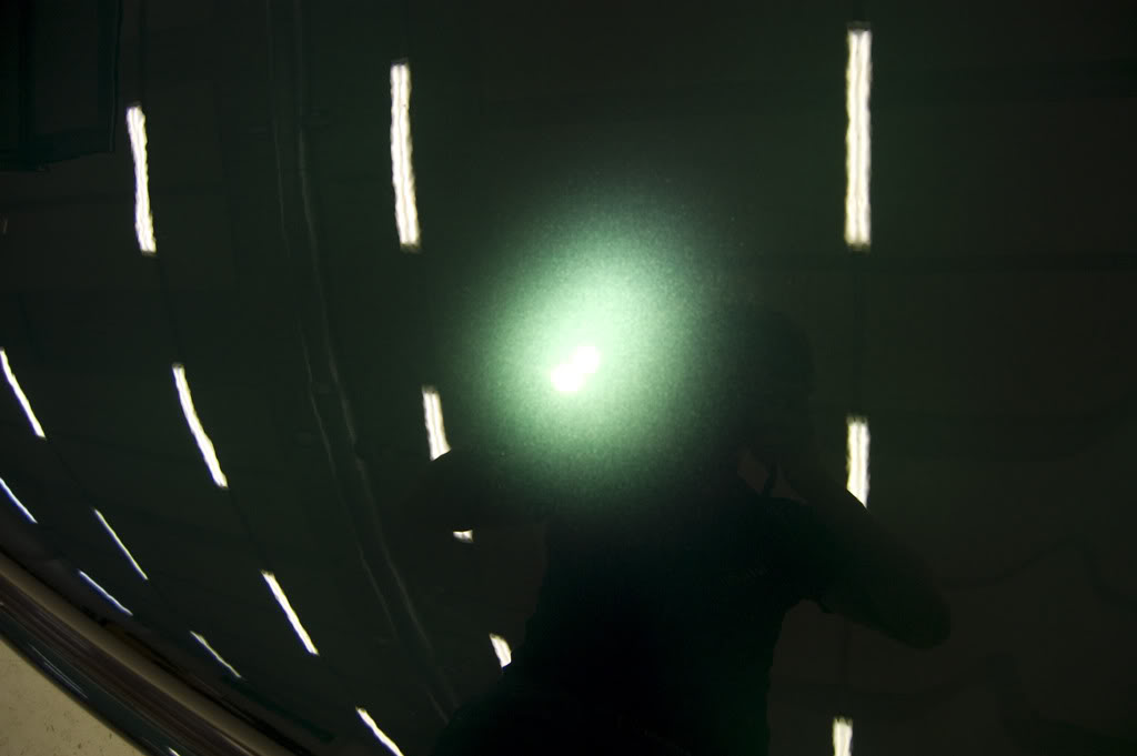

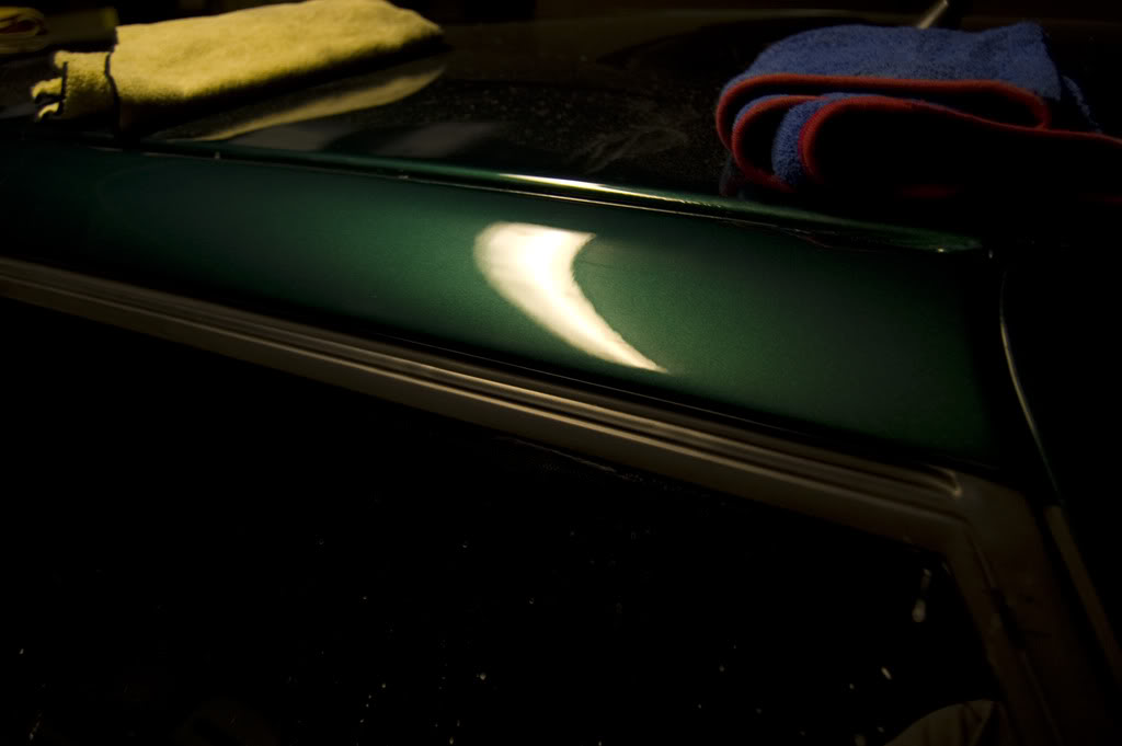

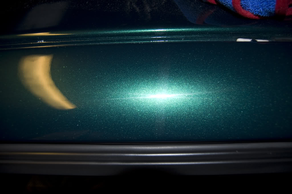

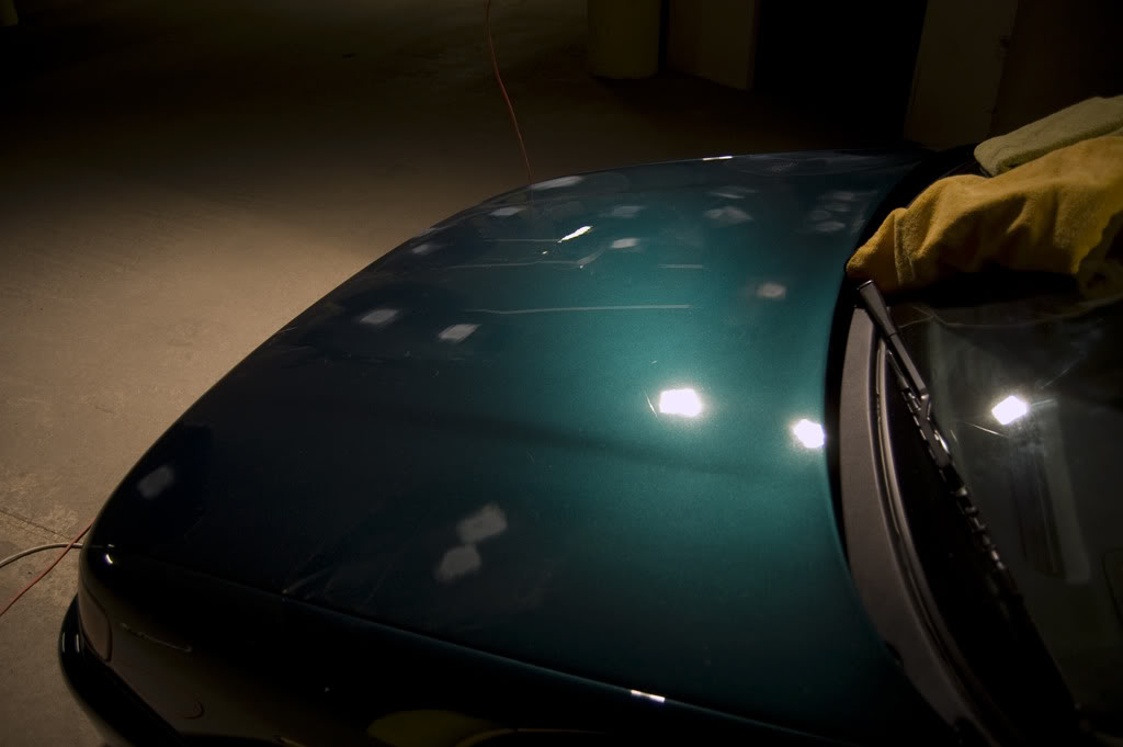

Kenneth Nilsen 352 Rapporter innlegg Skrevet 6 Mai, 2009 (endret) Hadde som noen vet litt å henge fingrene i de siste ukene som har vært, så jeg kjører like så godt på i nattimene og lager en tråd til jeg. Bilen har mange av dere sett før, både her og på treff. Jeg tok jo denne bilen før treffsesongen i fjor, og gjør det samme igjen i år. Dessverre så har jeg tatt veldig lite bilder da kameraet har vært utenfor min rekkevidde. Men noe er det da. Bilen er akkurat nyoppusset og lakkert i samme farge som før - bare med 4 lag klarlakk. Det ville teoretisk si at jeg hadde 120-160 um å leke med. Jeg målte lakken og fikk ikke noe under 500 um. Spurte også han som lakkerte bilen og han mente også at jeg hadde en sånn tykkelse og jobbe med. Wash: - Chemical Guys Grime Reaper - Chemical Guys Maxi Suds - Dodo Juice Born to be Mild - Optimum Car Wash - Wool mitt Paint: - Menzerna SIP - Menzerna 106FF - Swissvax Best of Show Others: - Makita 9227CB - Lots of Microfiber - Lots of pads - Swissvax Detail brushes - Norton wetsanding paper - Chemical Guys Streak Free Glass Cleaner - PTG - Brinkmann +++ Bilen skulle stilles ut på de aller fleste VW-Audi Club treff i sommer og skulle derfor være strøken. Så jeg fikk beskjed om å våtslipe lakk sig og så si alt som het støv. Da ble jeg ståendes sånn Og etter en rask merking av alt lakkstøv kom vi til veldig veldig mange. Bare taket og panseret hadde over 50 støvkorn i seg. Det resulterte jo i dette. Som etter endel knoting med en Scholl ull-pad som ikke var veldig aggresiv, og ble byttet ut med twisted wool pad fra Lake Country endte opp i dette. Og på dette stadiet ble kameraet sporløst borte for meg, så har ingen bilder av bilen før den var helt ferdig. Kan jo fortelle at i mellomtiden kjørte jeg mesteparten av bilen med ullpadden fra Lake Country og Menzerna SIP før jeg høyglanspolerte den med blå Sonus og Menzerna 106FF som ble avsluttet med 800-1000 rpm for refining. Da måtte jeg ta noen inspeksjonsbilder før jeg gikk løs på bilen med Swissvax Best of Show. Her har du da meg i panseret etter refining. Dette så jo veldig bra ut. Fikk som dere ser bilen inn i en hall med veldig bra belysning og sjekket resultatet opp mot Brinkmann og sola og det så forsatt perfekt ut. Da var det jo bare å legge på et lag med Swissvax Best of Show igjen da. Og ga meg dette resultatet. Også denne bilen ble stilt ut på årets første VW-Audi Club treff og fikk pokal. Dette var jo veldig morsomt for meg også i og med at jeg har tatt begge bilene på 7 dager + at jeg jobber fulltid på dagen. Passaten dro også videre på treff helgen etter og fikk også her pokal. Så hittil er det 2/2 pokaler på treff. Takk for at dere så på! Endret 6 Mai, 2009 av whiplash Del dette innlegget Lenke til innlegg Del på andre sider
Ståle 306 Rapporter innlegg Skrevet 6 Mai, 2009 Åh du syke indianer............Det der ble vanvittig blankt. Nydelig jobb på en knall bil Hadde samme farve på en VW polo, og det er nesten uvirkelig hvor "dyp" den lakken der er når den er velpleid. Jeg hadde ikke på langt nær samme kvalitetsproduktene å bruke da vi hadde bil med den farven, så jeg kan tenke meg at det her er rimelig rått i "real life" når den er maskinpolert og vokset med BOS ståle Del dette innlegget Lenke til innlegg Del på andre sider
