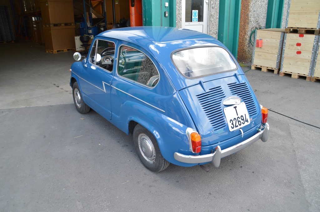

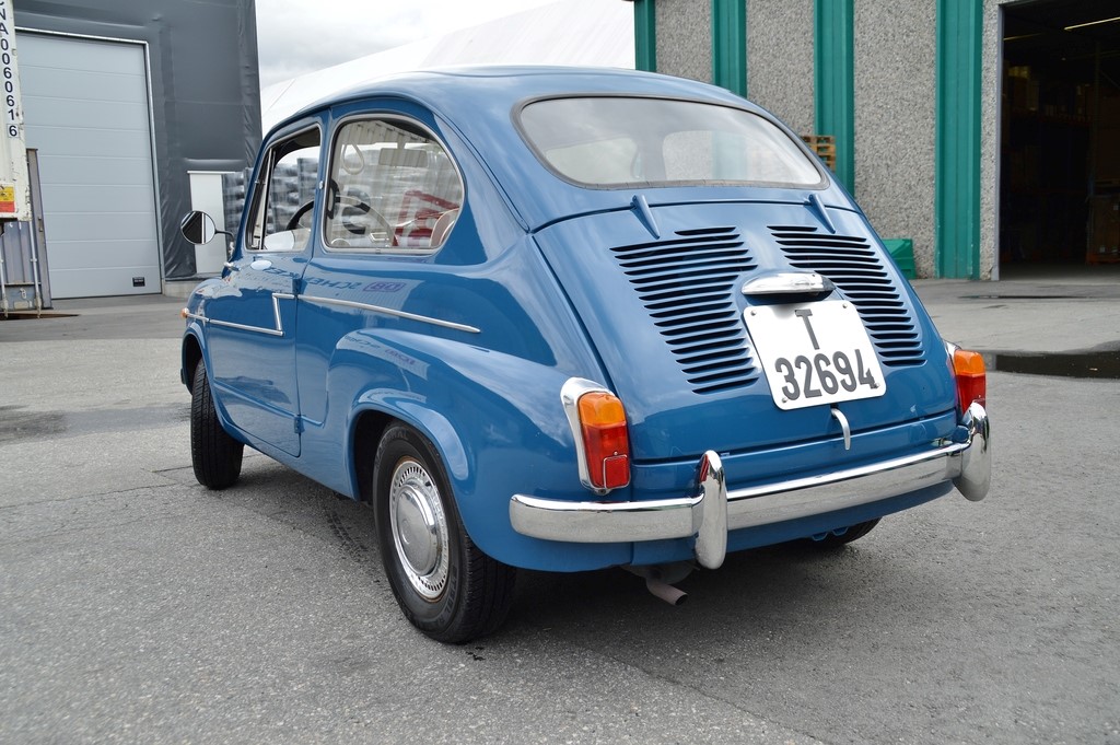

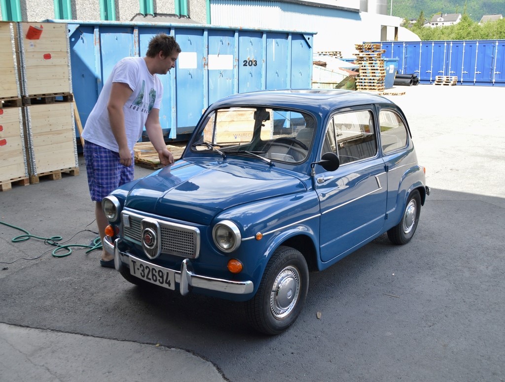

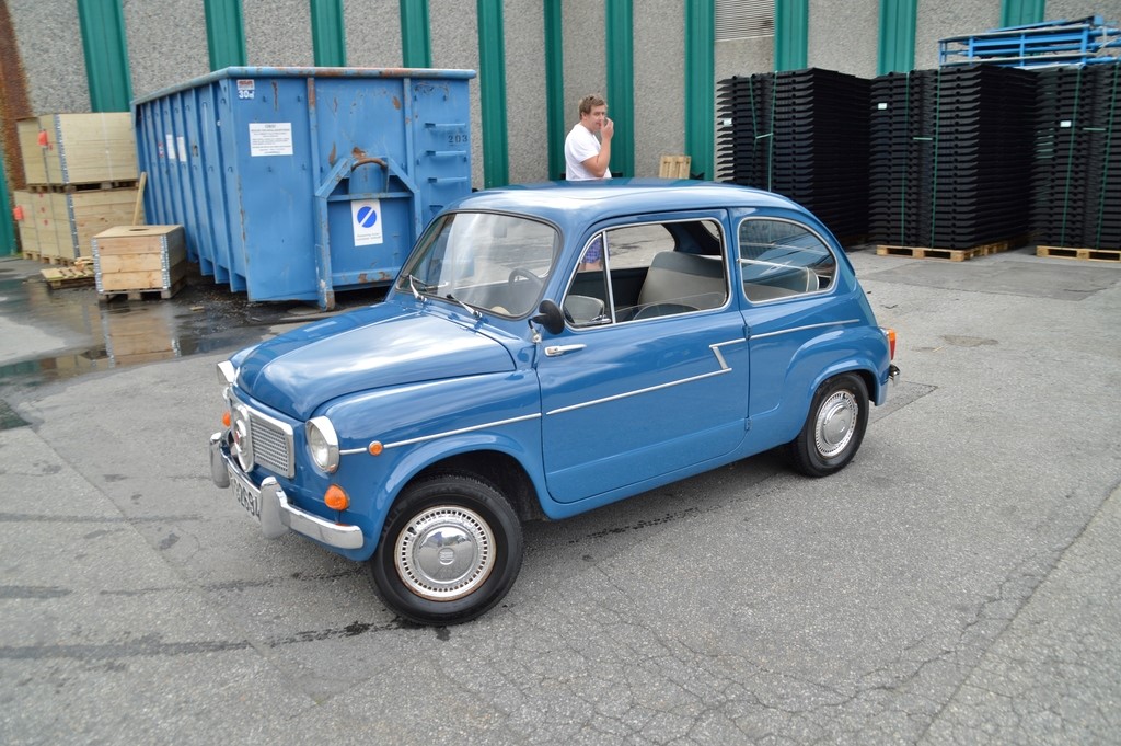

Hei alle detailere.Jeg holder på litt enda, så da lager jeg en lite s&s av denne spesielle bilen.
Bil eier har vært kollega på jobb inntil nylig, men vi har snakket om denne en del, så da var det på tide å få jobben gjort:)

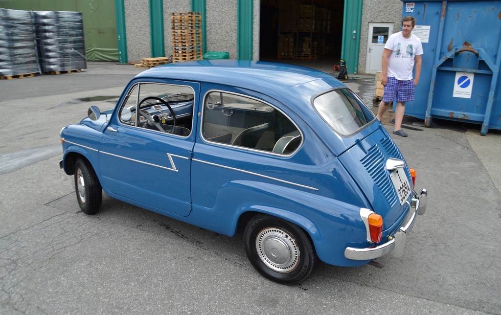

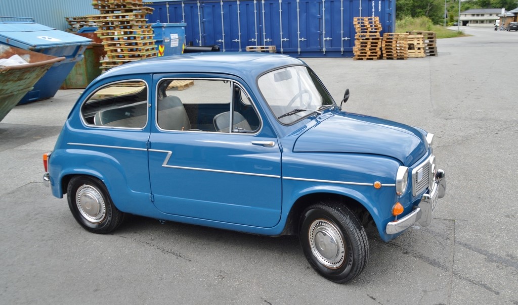

Bilen ankommer en liten time etter avtalt tid pga. soving.Gjorde ikke meg mye siden dagen før hadde vært fuktig, og før der igjen fra kveld-nattskift.

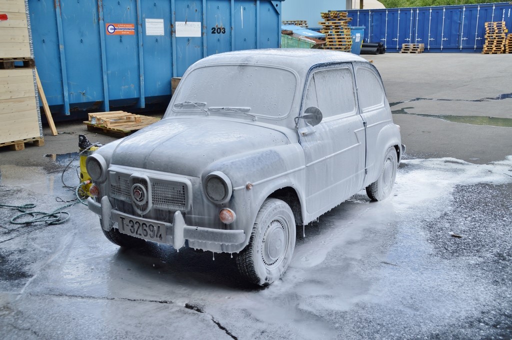

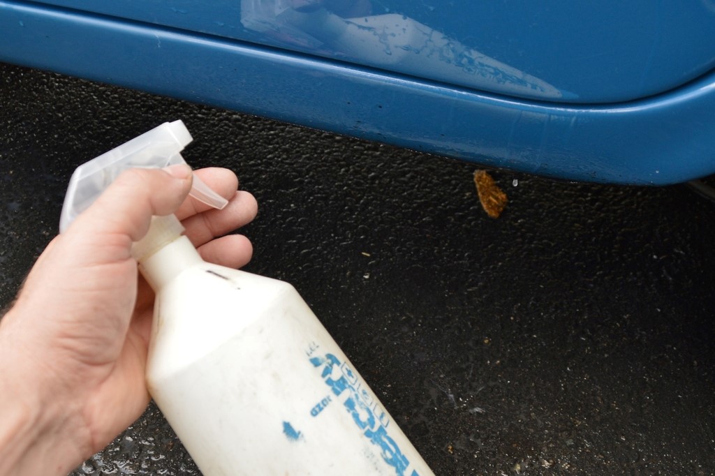

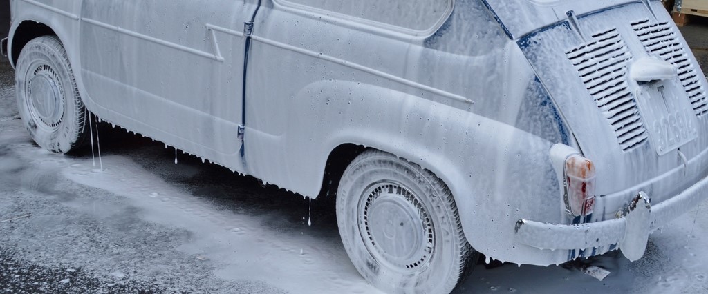

Prickbort spyles av.

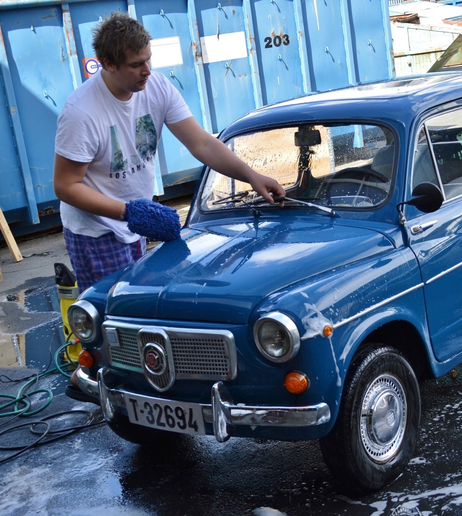

Så påføres korrosol.Ikke mye å hente, men jeg vil ha på autofoam for å få renset godt i samme slengen.
Og litt shampoo.

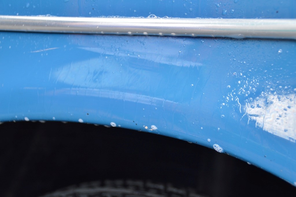

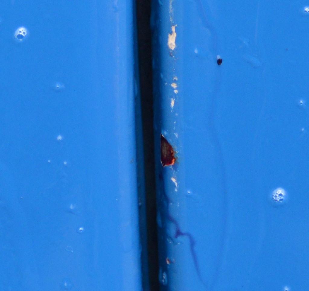

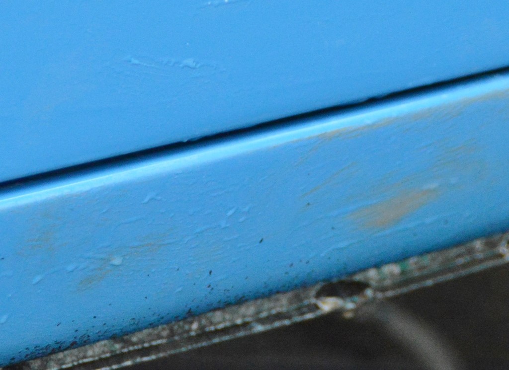

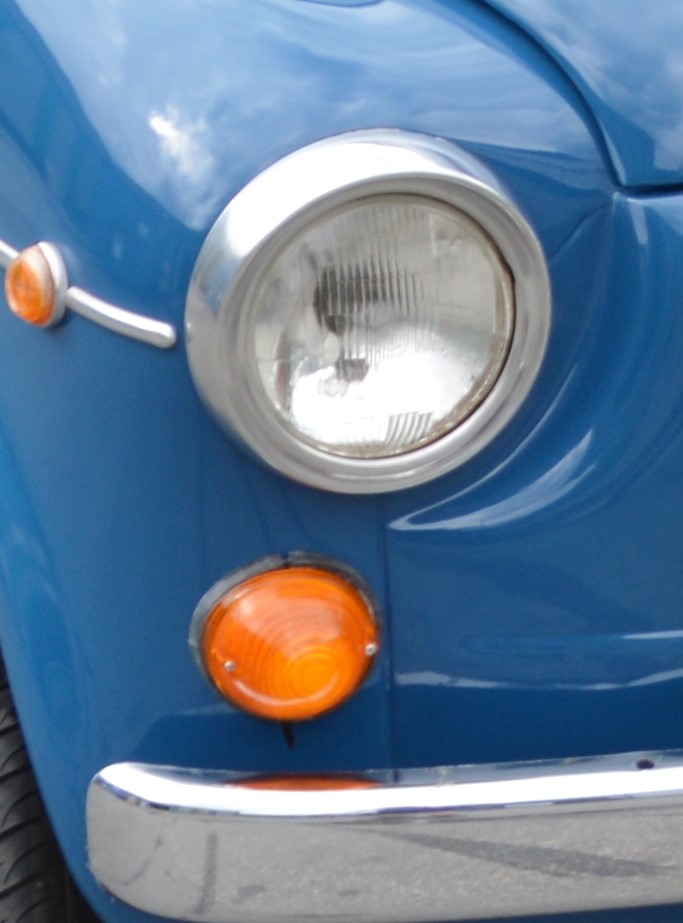

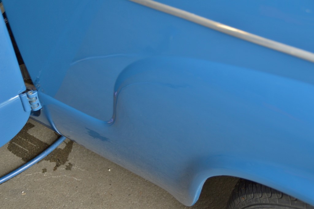

Mest å hente på sår i lakken som er inn til metall.bilen er lakket for minst 30 år siden, men er ikke såå ille mtp at dem har lekt masse i og på bilen som barn på det glade 90 tallet.

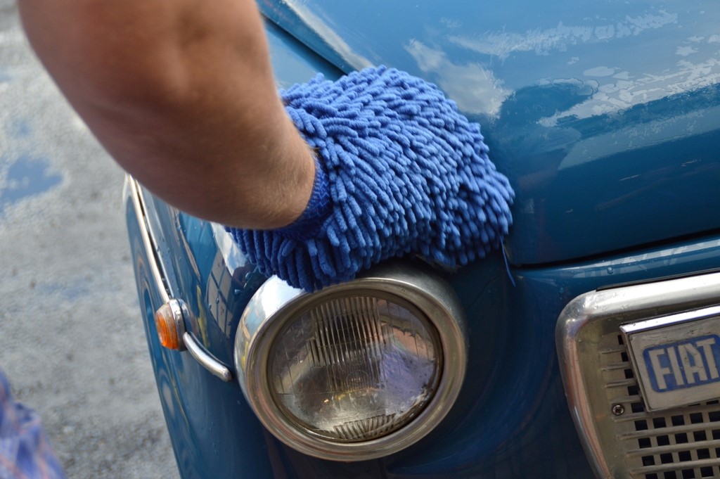

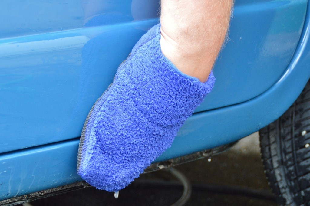

Bøttevask.

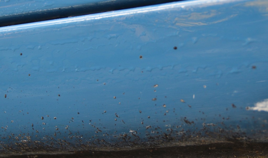

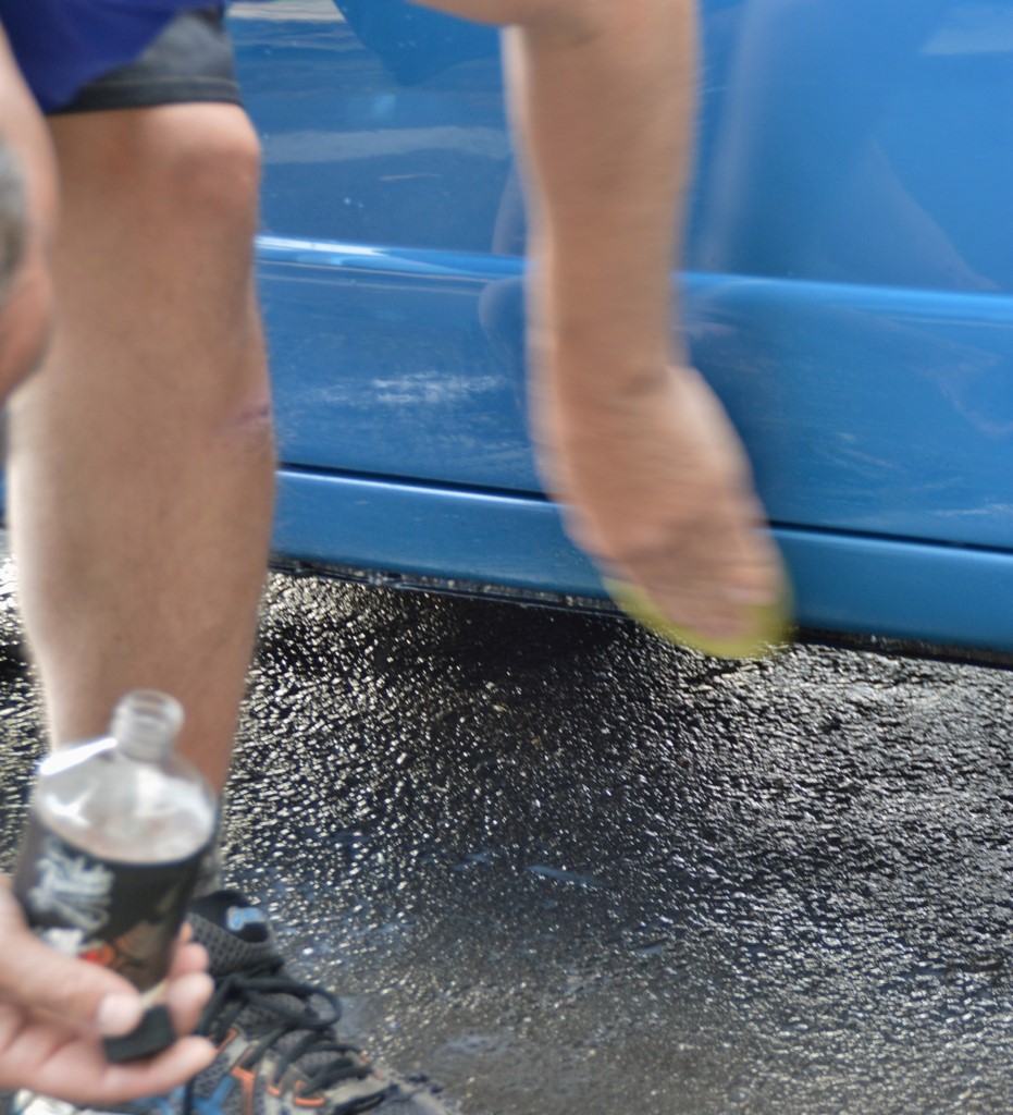

Vi bruker mest tid på gammel tektyl.
Såvidt virkning med gnikking og prickbort.

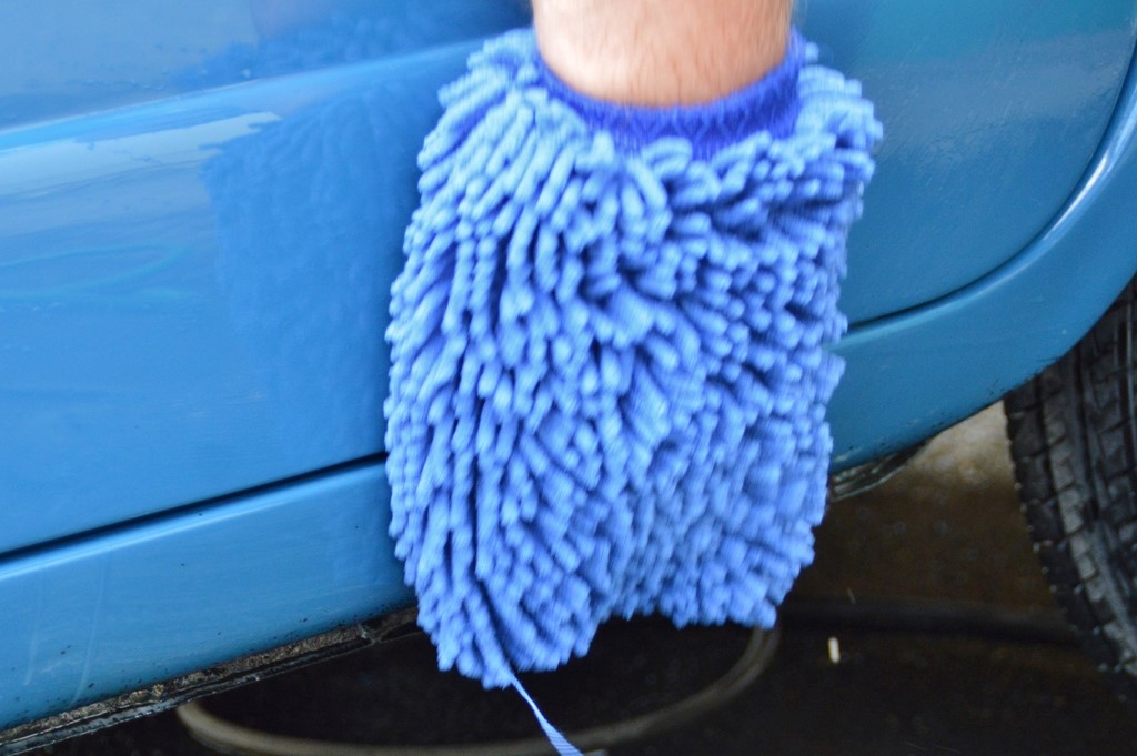

Claymitt og prickbort fungerer ok, men løser opp belegg på mitten, så blir seigt og trått.

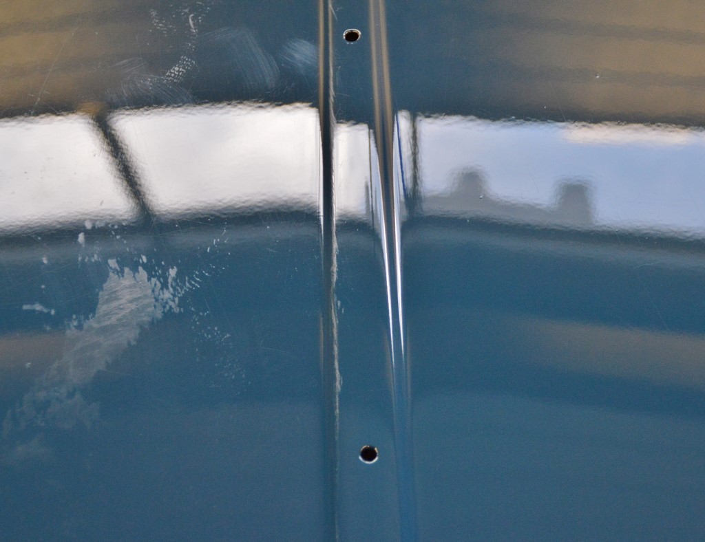

Det beige belegget er fra claymitt.Sliter med det litt nå og da senere, men går bort :)
Tar remover fungerer dårlig faktisk.Det hadde jeg ikke trodd da jeg endelig prøvde tenke ut flere metoder.
Fortsetter med forrige metode til det meste er fjernet.

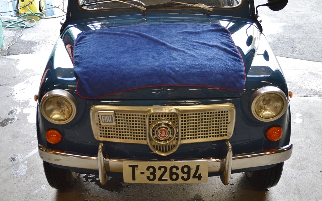

Bilen såvidt innom porten for tørk.Sjekk det store tørkehåndkleet da :)

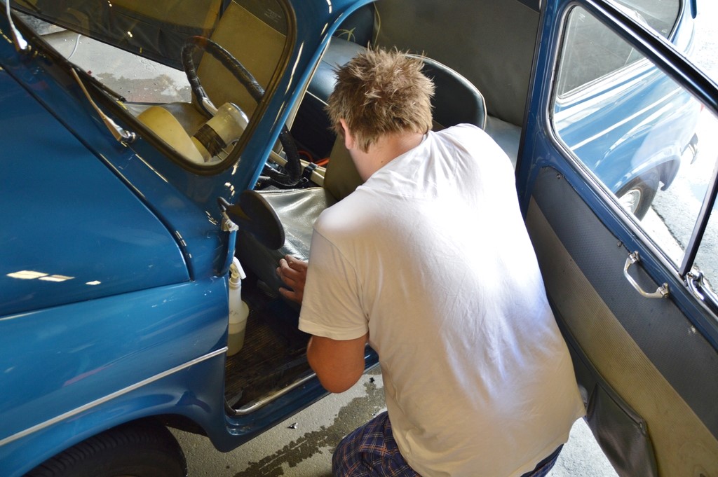

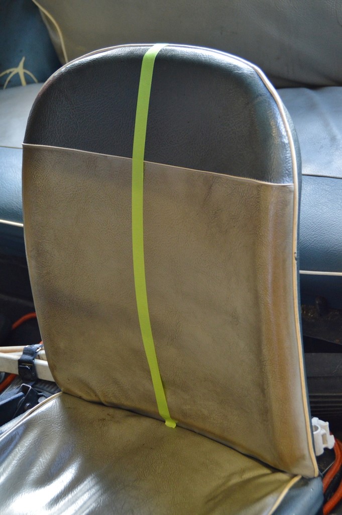

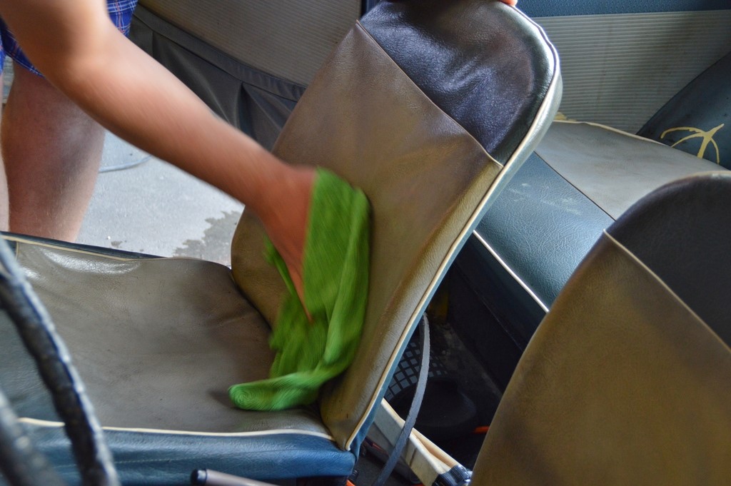

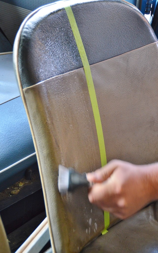

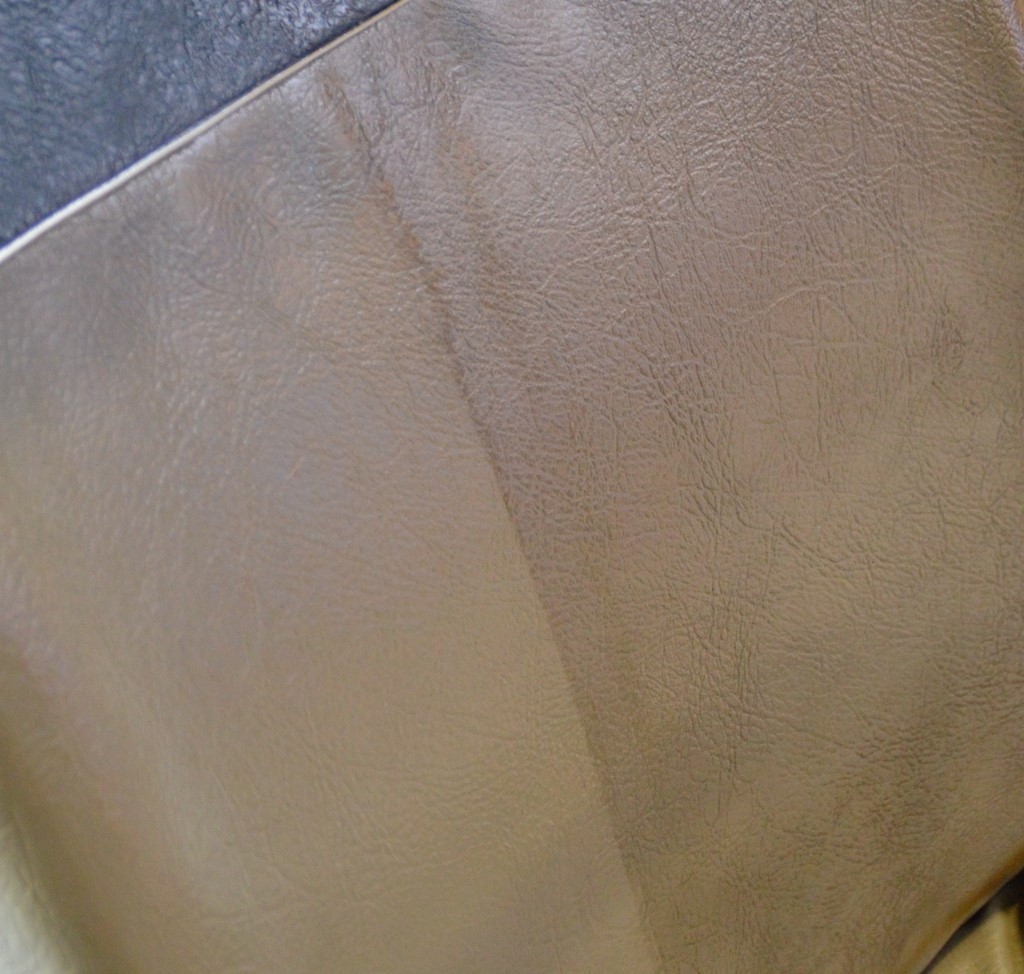

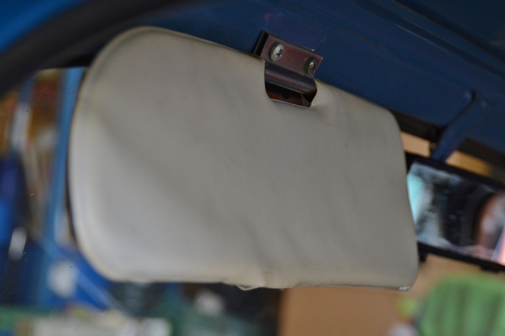

Bileier skal vaske seter og dørtrekk mm innvendig.Scholl spam og green clean alene på mikrofiber henter for lite på 55 år gammel møkk.Det ante meg :) Det skal nytt interiør inn her, men vil ha det renere enn så lenge. Ny og større eksos er også bestilt til bilen.
Vi taper opp for 50/50 med børste og surfexHD(1:10 omtrent).
Det fungerer så klart :)

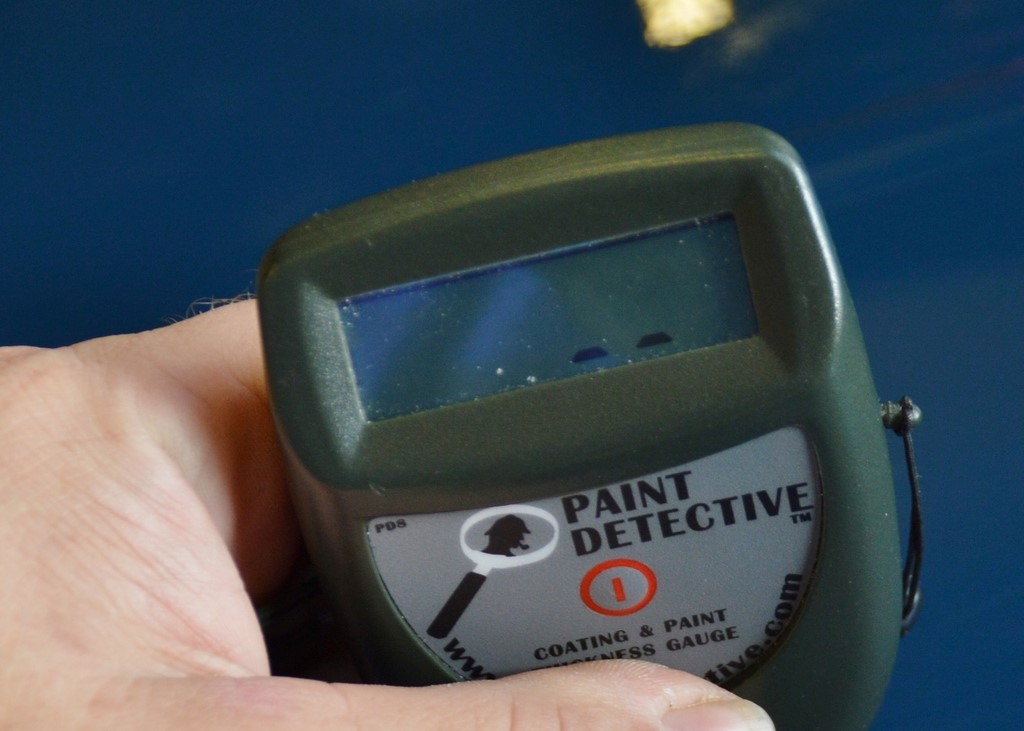

Lakkdybdemåleren min er gåen..Må jeg kjøpe ny eller vet noen feilen?

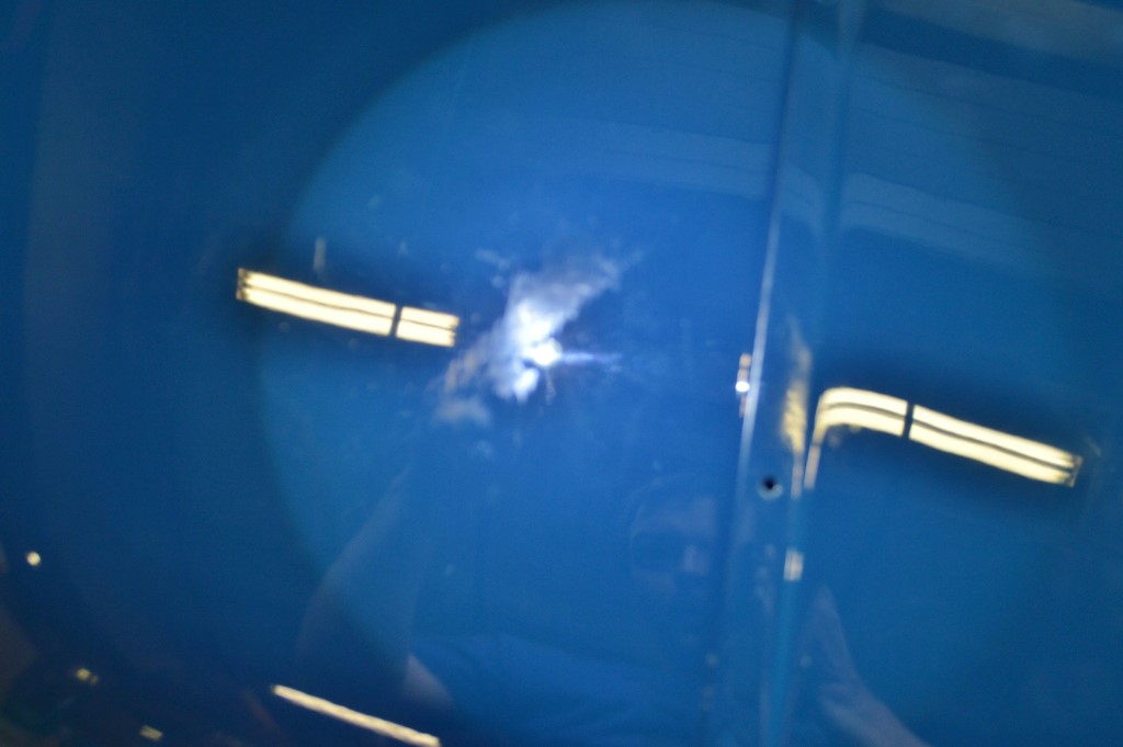

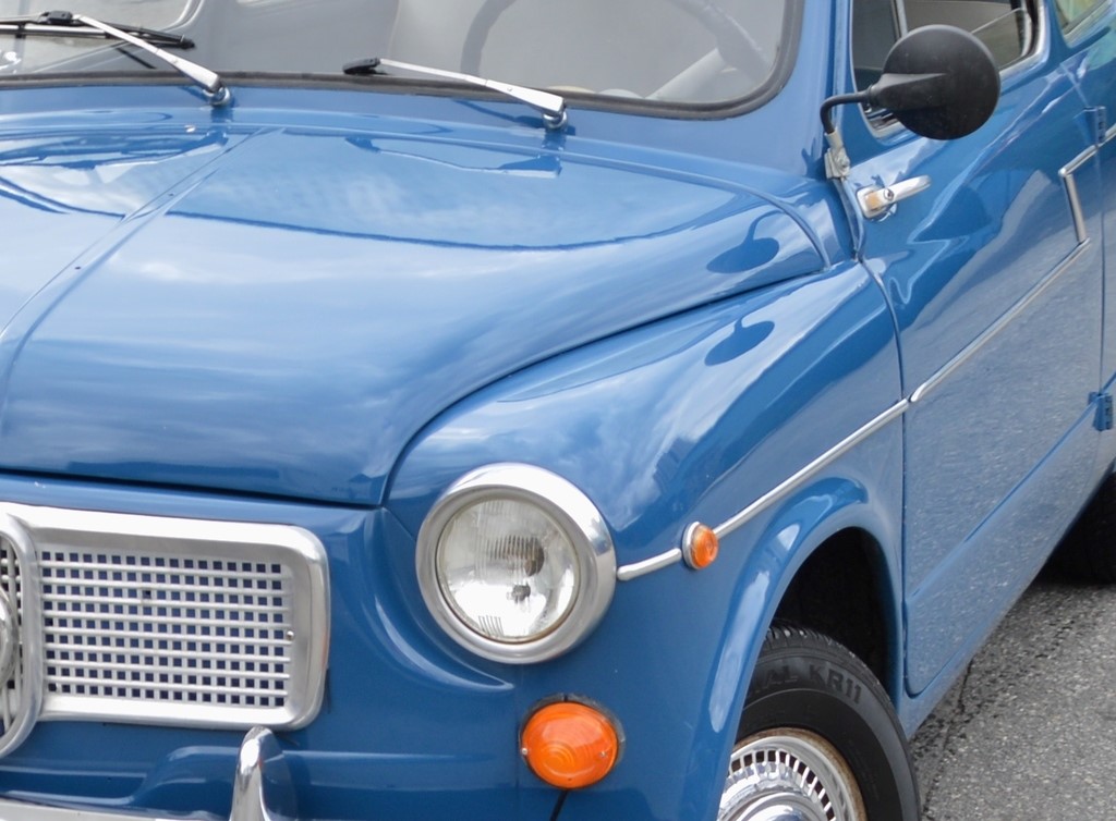

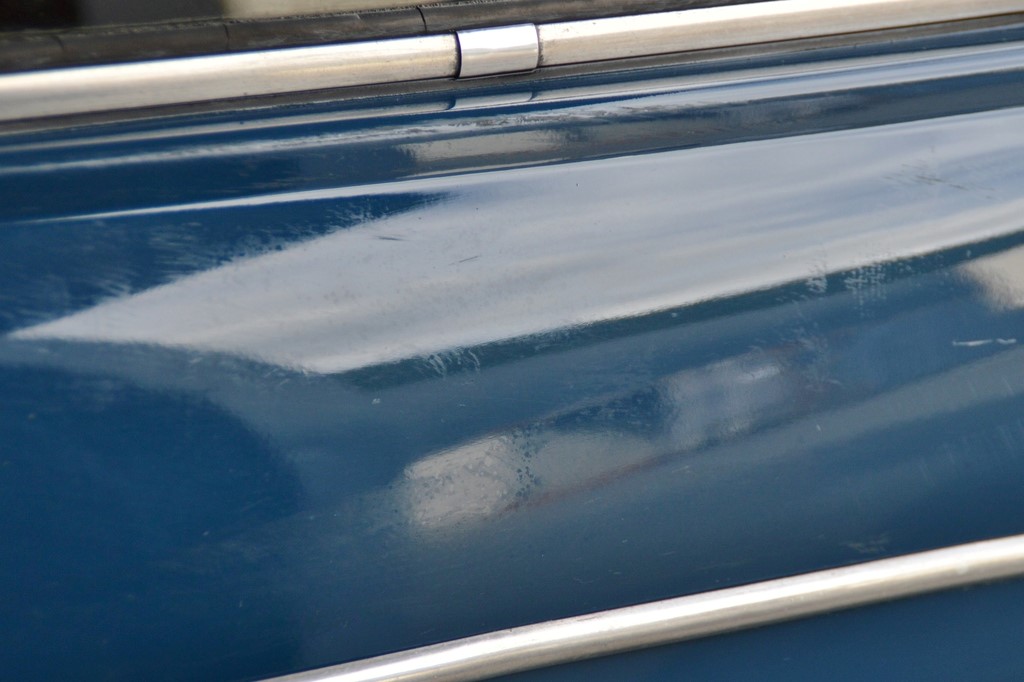

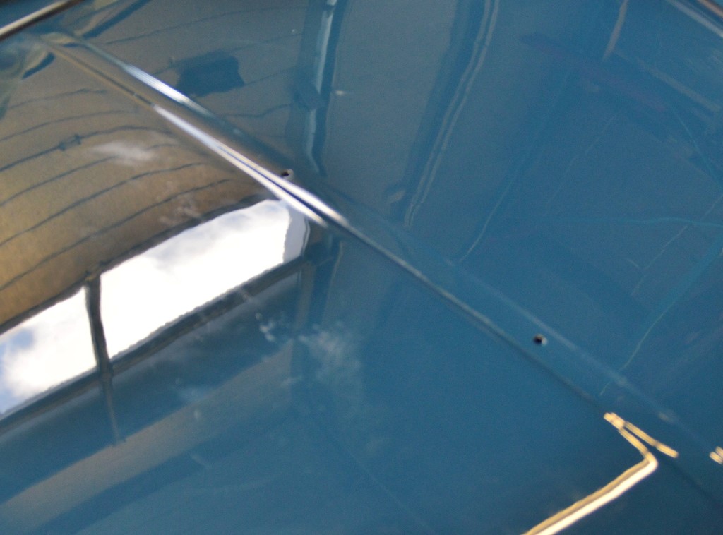

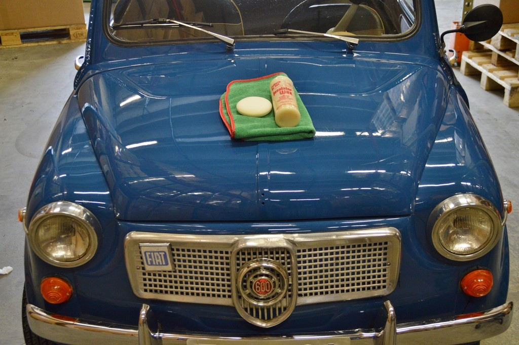

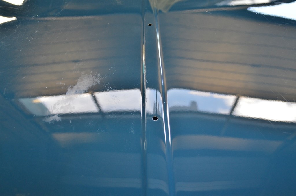

Panser før.

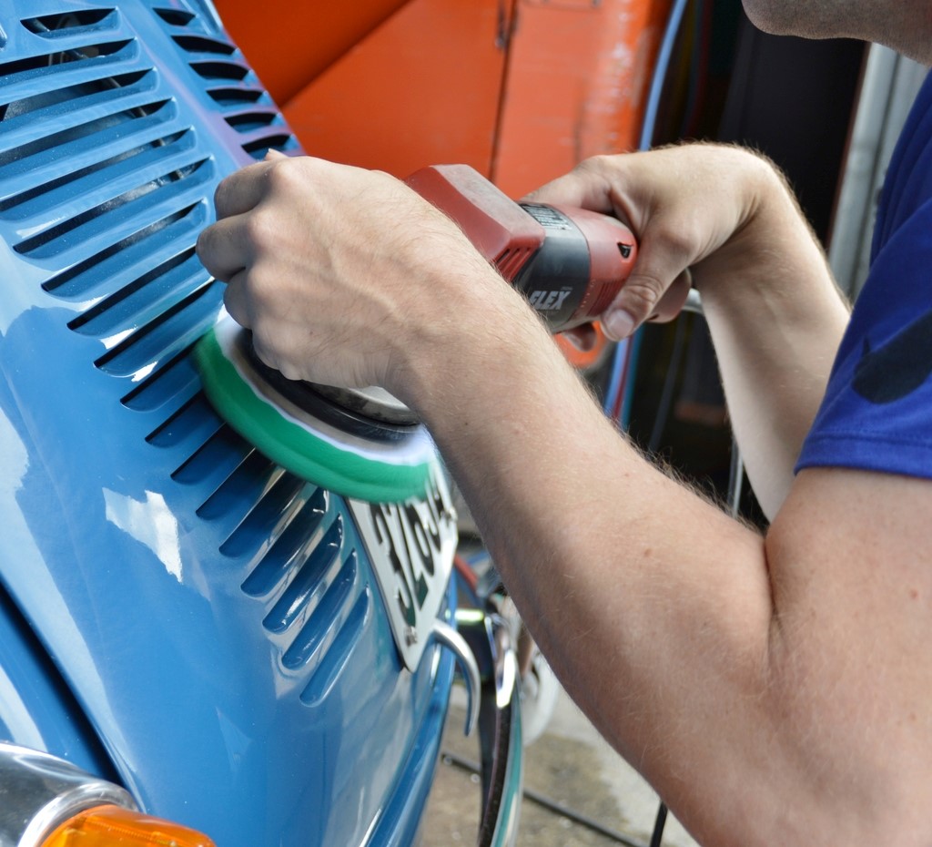

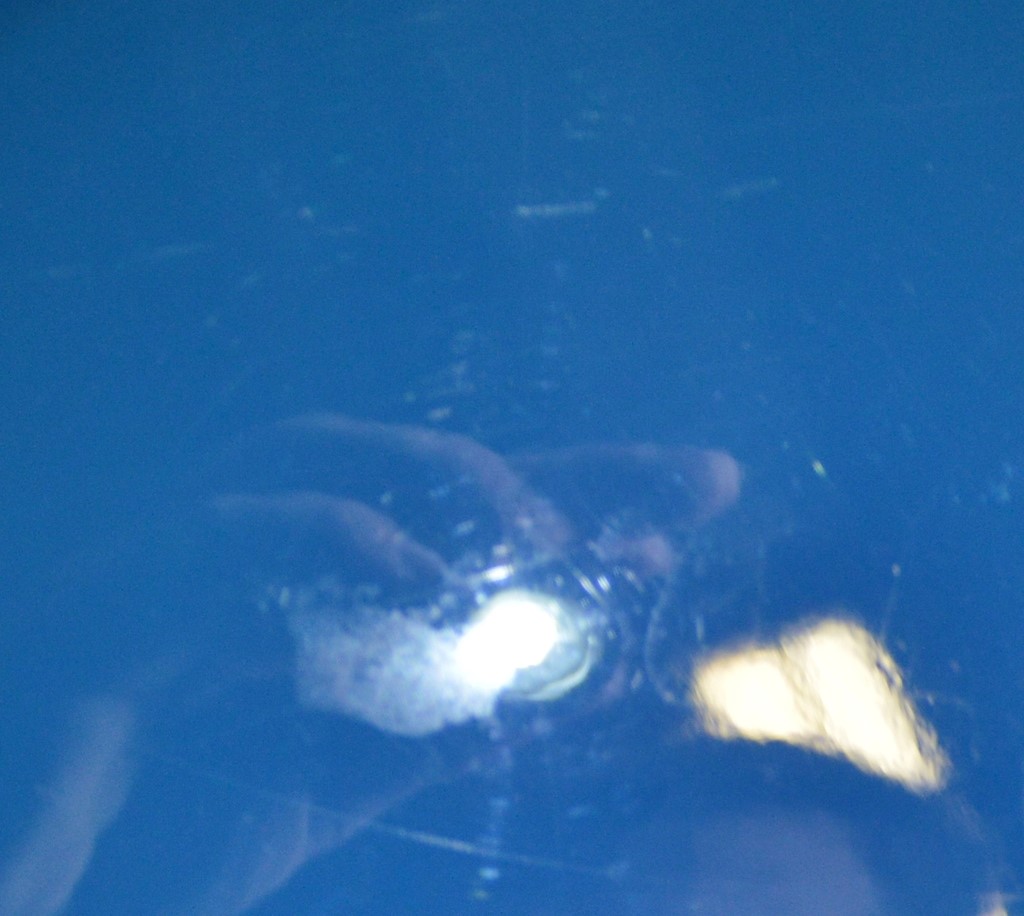

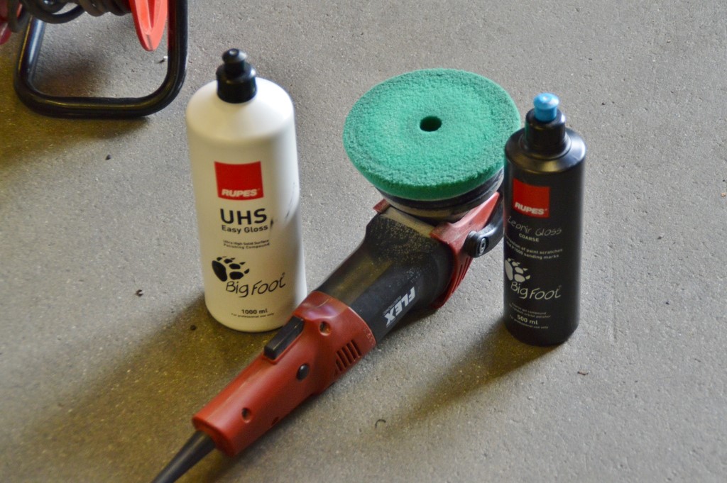

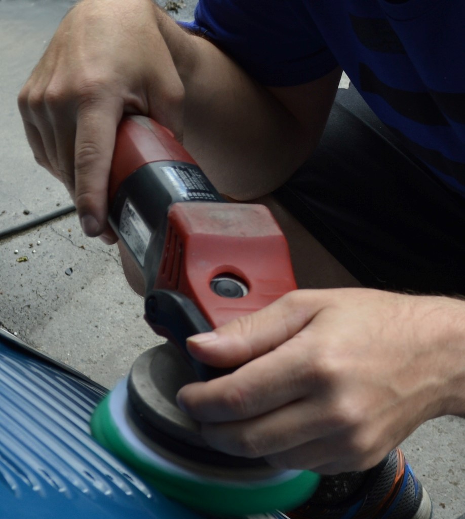

Jeg ser lakken er lysere enkelte plasser, så jeg tørr bare denne komboen.grønn rupes pad på flex DA, og med 2 erter Rupes uhs og 2 erter blå Rupes.
Dype riper er igjen, men en flott og blank lakk med masse smådefekter fjernet.

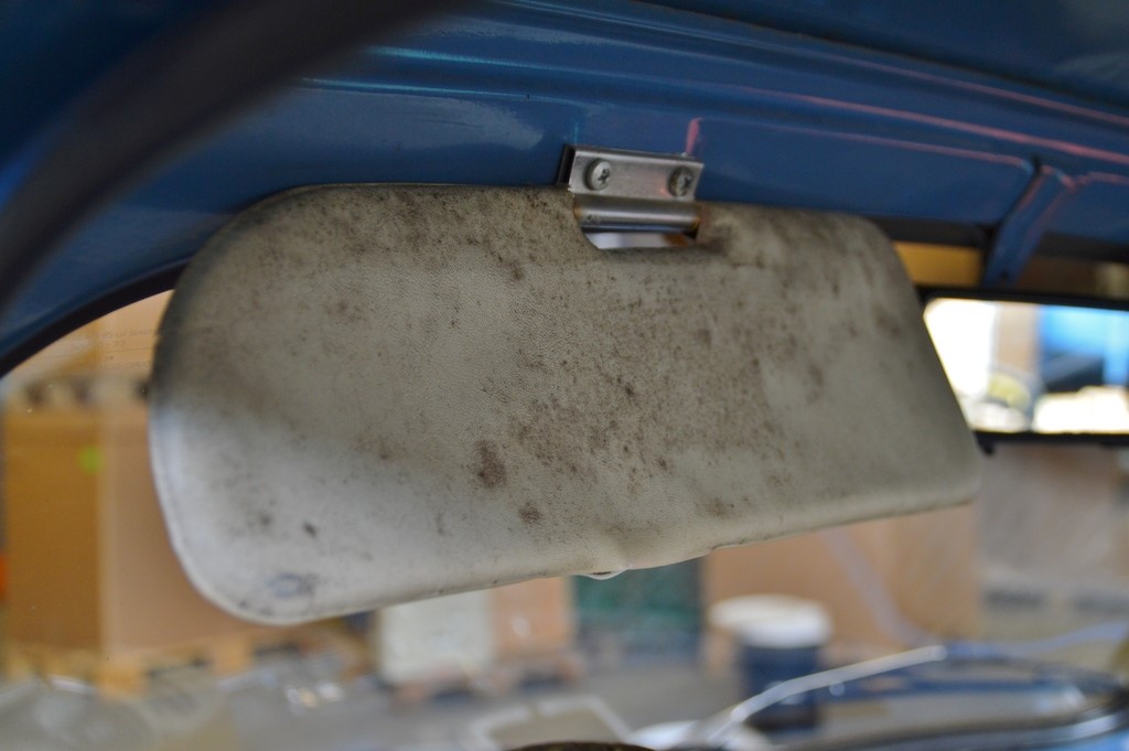

Innvendig jobbes det i ett sett med fjerning av alt fra jordslag til gamle bakterier vi nå har antibiotika mot ;)
Kan dette ordnes da?
Joda, det hjalp litt hehe.

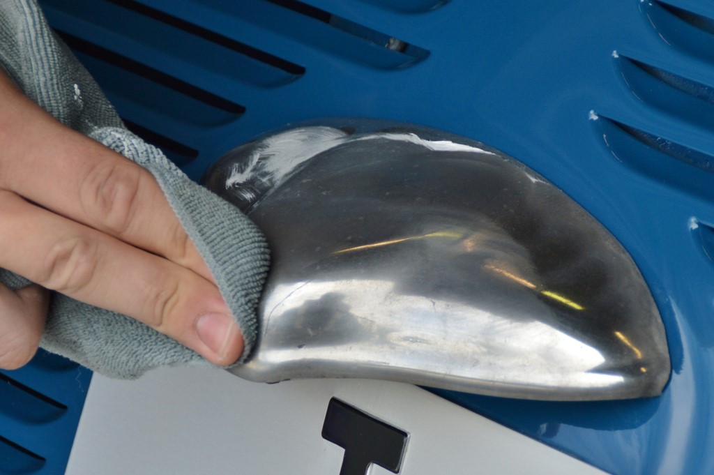

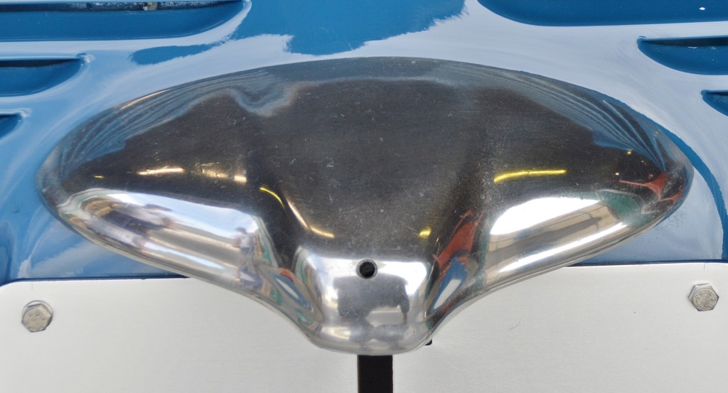

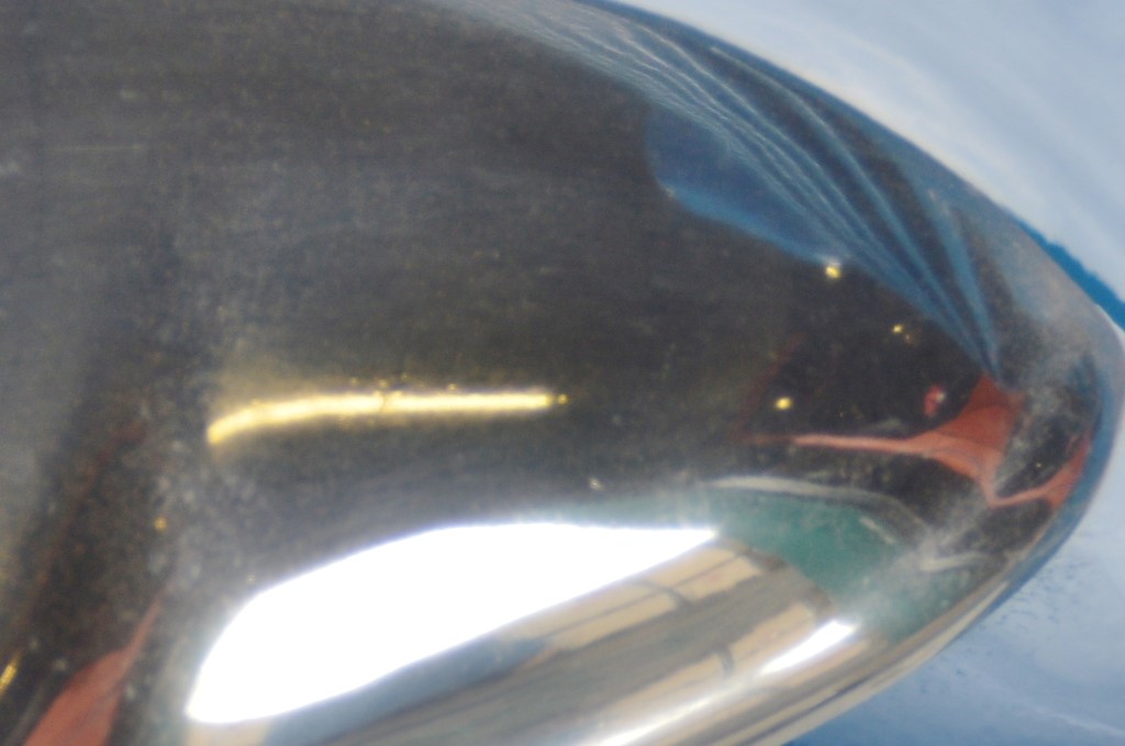

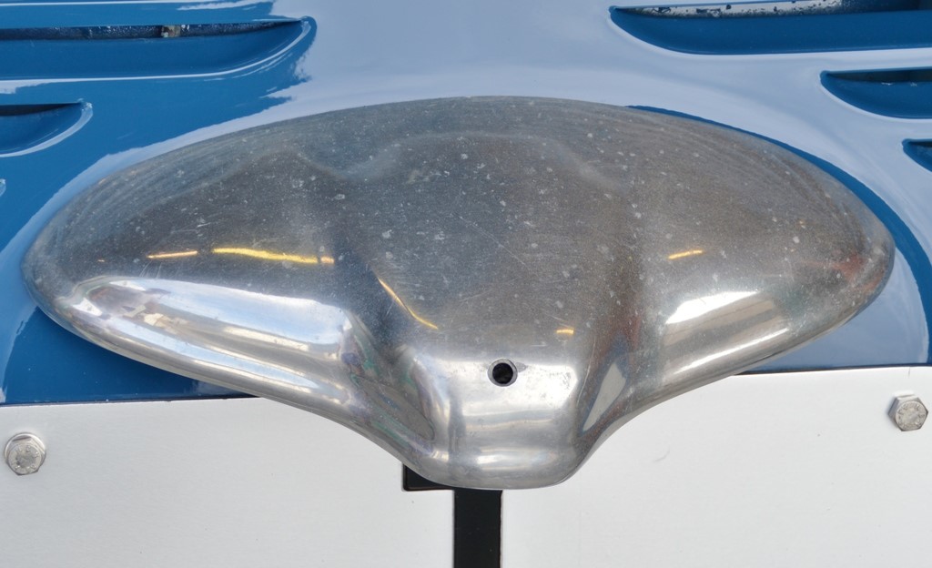

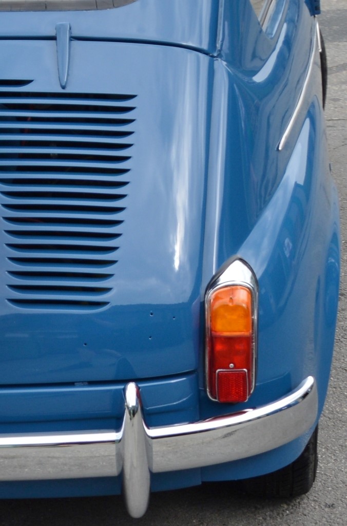

Forsiktig i riller på motorluke bak.Vinkel på pad passer perfekt inni.Men bare renser vekk skjolder.

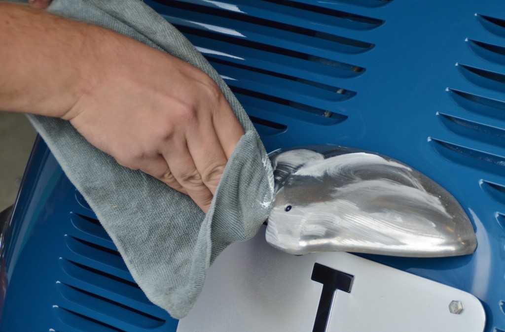

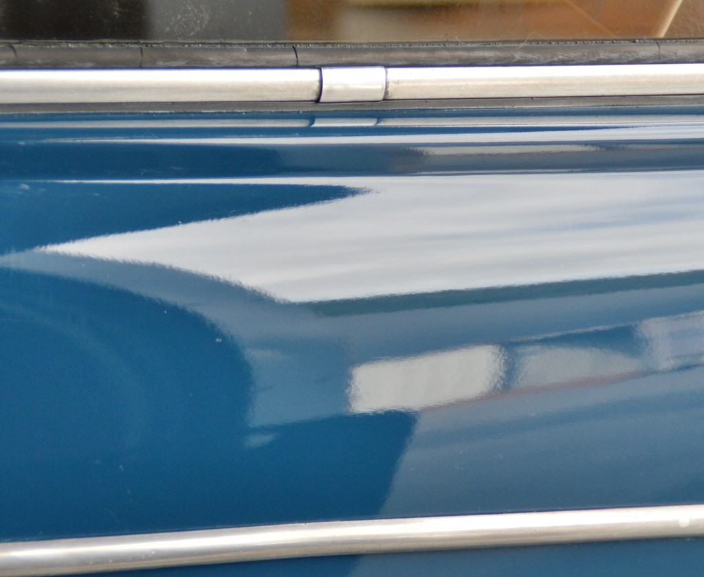

Eier vil ha dette blankere.Hans spør hva som er best på dette.jeg svarer at autosol ville vært best.Har du det? Jeg svarte nei :) Men denne bør få tatt masse oksidering.
Gikk fra en anelse grå til en anelse blank, så den er grei.

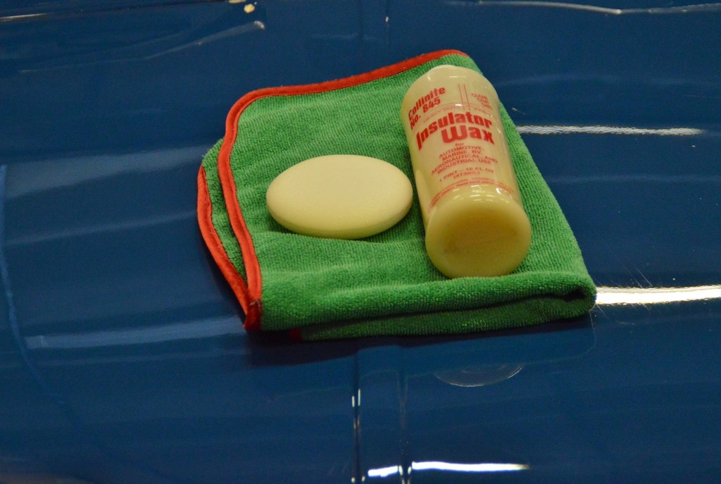

Vi velger collinite 845 på all lakk og allerede bra krom på fangere.Ser nå at jeg skulle tatt etterbilder inne, men var en del traffikk fra produksjon, så måtte ut.. Ha en fin uke alle sammen, og takk til alle som er inne på denne tråden og kikker på denne bilen :)
