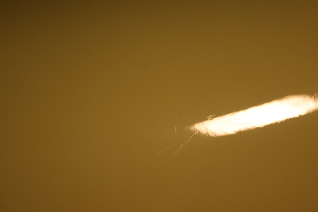

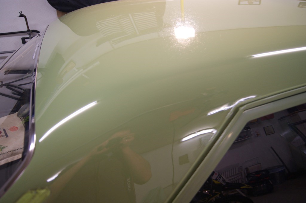

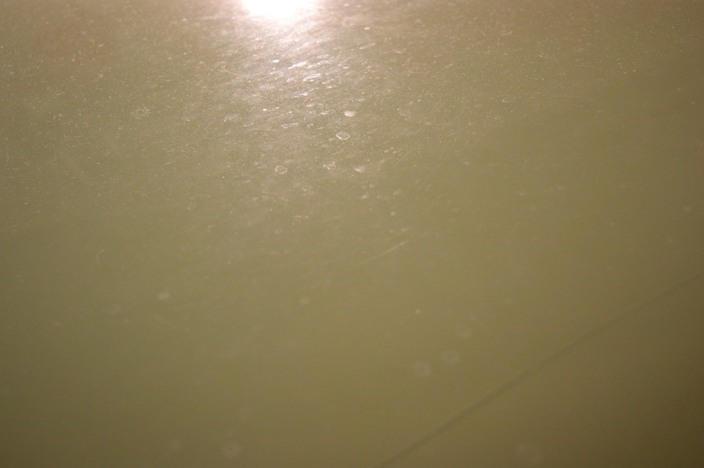

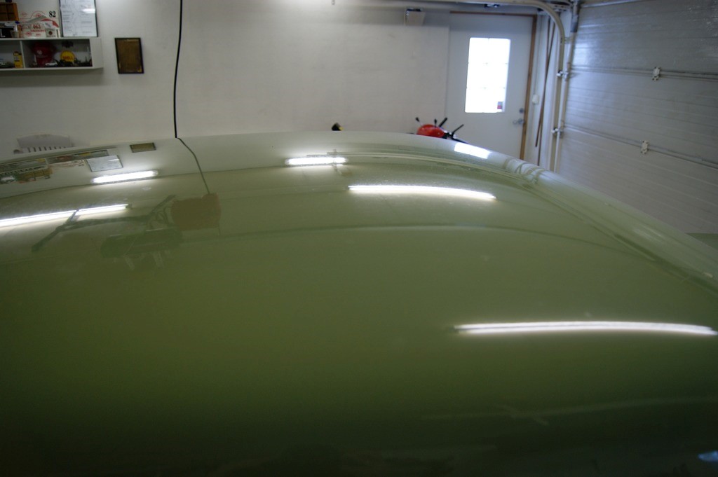

Bilen har originallakk på dører, panser og tak. Alle skjermer og bagasjelokk er nok tidligere omlakkert. For- og bakskjerm på venstre side har tydelig fargeforskjell, mens dette er mindre synlig på høyre side. Det er også en del dårlig grunnarbeid så skavanker er det mange av i tillegg til generelt mange hakk og små ujevnheter. På venstre bakskjerm har det også vært lakkslipp. I tillegg er tak og panser krakelert, og har synlige tegn av Waterspots og etsemerker. Dette fremkommer på bildene under.
Jeg målte lakktykkelsen og konstaterte grei tykkelse på originallakken fra mellom 100 til 140 µm. Det som var litt merkelig var at på begge fordørene på nederste del av panelet var tykkelsen markant mindre enn ellers. Her var tykkelsen fra 60 µm til 80 µm. På de omlakkerte panelene var det større forskjeller. Her var tykkelsene fra 150 µm til 210 µm. Noen plasser helt opp i 350 µm.

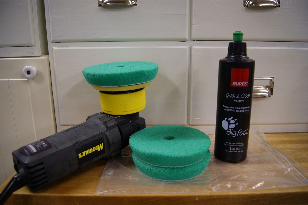

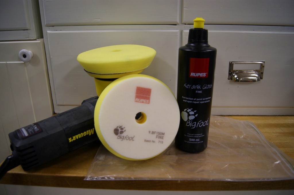

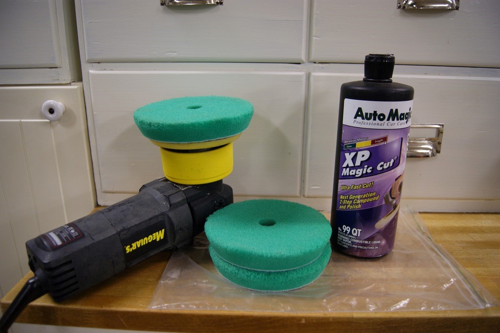

Maskinen jeg har er en Meguiars G220 DA V1. Denne er ikke optimal på større flater, på grunn av størrelse og kraft, men av den samme grunn er den også anvendelig der det er litt trangere. Bruker man original 7″ Meguiars pad blir den for svak og det går ikke å kjøre med for mye press før rotasjonen sakker opp. Skulle gjerne hatt en maskin for hver ende av skalaen i tillegg, men tar man tiden til hjelp fungerer det greit.

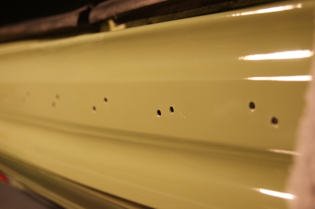

Før jeg startet fjernet jeg spylerdyser på panser, bokstavene på bakplaten og emblemene på bakluken. Emblemene på forskjermene lot jeg være da det var for risikabelt å ta de av.

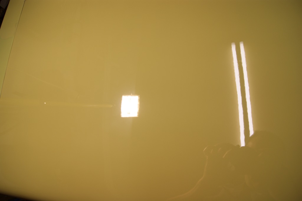

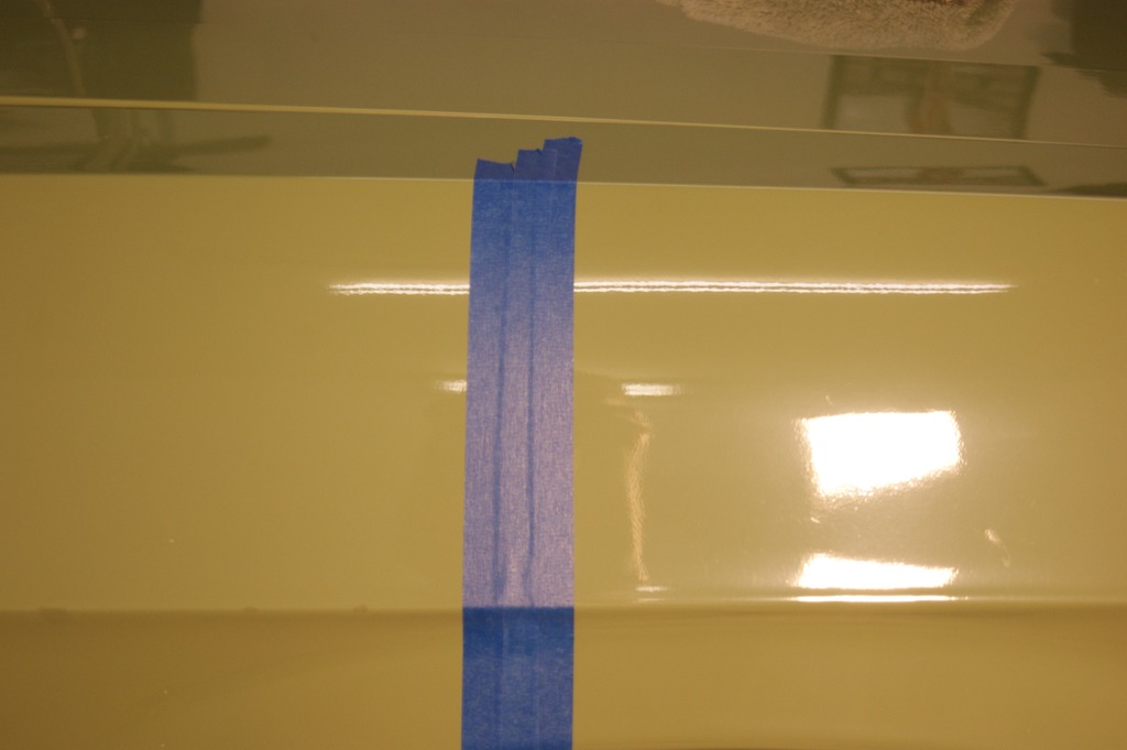

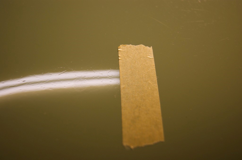

Jeg valgte å gjøre noen tester, både på de omlakkerte områdene der lakken var tykkest, og på originallakken. Dette for å se om det var noen forskjell i hvordan lakken reagerte på «behandlingen».

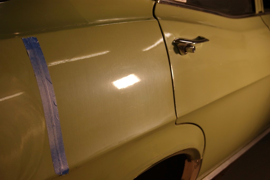

Jeg valgte å starte med en fin kombinasjon. Gul/gul Rupes og veldig forsiktig til å begynne med. Kjørte med hastighet 4 (4800opm), lett press og tre pass. Det ga på langt nær det ønskede resultat.
Jeg gjorde deretter ett forsøk med grønn/grønn Rupes, samme hastighet, press og pass. Nå virket det som det skjedde noe og puta ble grønn. Jeg vet at puta var grønn fra før, men her snakker vi om en annen grønnfarge naturligvis :)

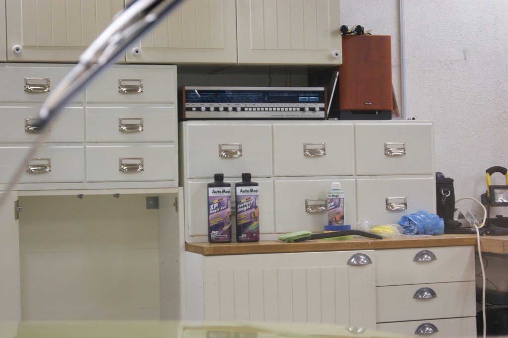

Jeg fikk også «låne» en Polish fra Auto Magic som jeg også testet ut. Denne ga omtrent samme cut som grønn/grønn Rupes, men var utrolig seig og nesten umulig å buffe av.

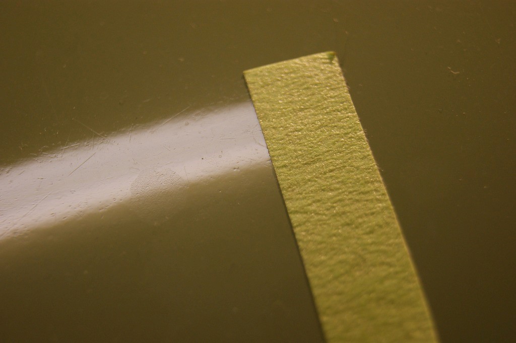

Jeg valgt derfor å gå for Rupes. Jeg opplevde lakken som ganske hard så jeg ble litt mer dristig etterhvert og kjørte litt mer press og flere pass, men var litt mer forsiktig der lakken var tynnest på fordørene. Vil si jeg generelt kjørte 2 x 4 pass med medium+ press. Jeg klarte å fjerne en del mindre riper og swirls på de omlakkerte områdene, men defektene i form av krakelering, waterspots og etsemerker i originallakken var ikke mulig å gjøre noe med. Med den nevnte kombinasjonen ble glansen betraktelig bedre, men behandlingen etterlot en litt gråaktig hinne. Dette regnet jeg med at jeg ville få bort ved neste steg. Etter å ha lest denne tråden av Mike Phillips ble siste korrigeringssteg med Meguiars #80 og gul Rupes pad. M#80 fordi jeg ønsket å tilføre lakken litt av de oljene som er beskrevet i tråden. Skal skaffe meg #7 ved en senere anledning.

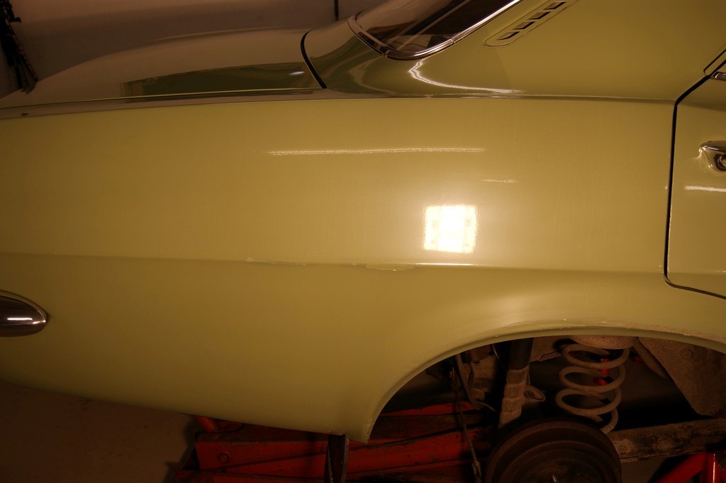

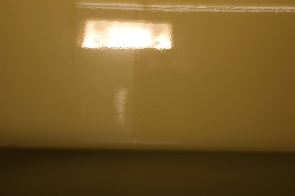

50/50 bakskjerm.

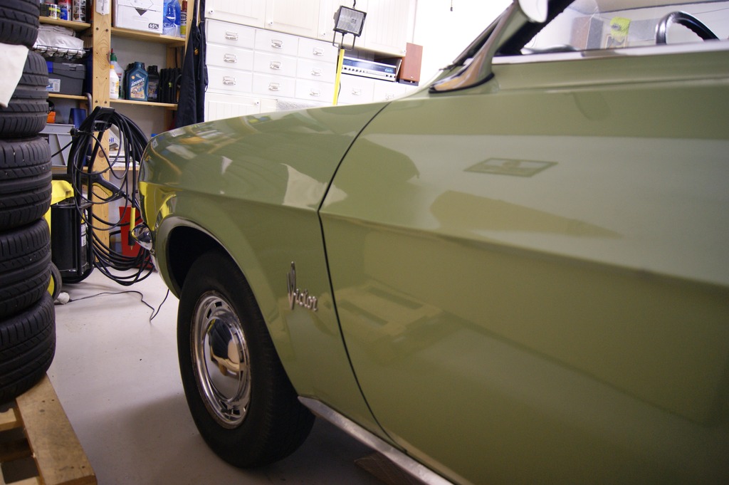

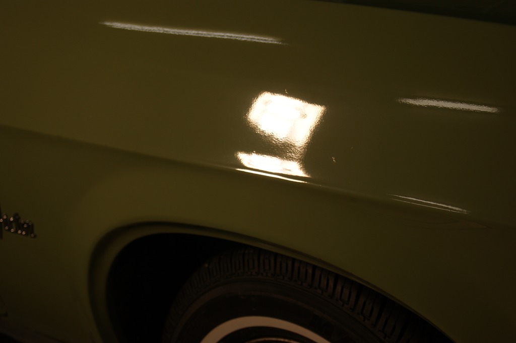

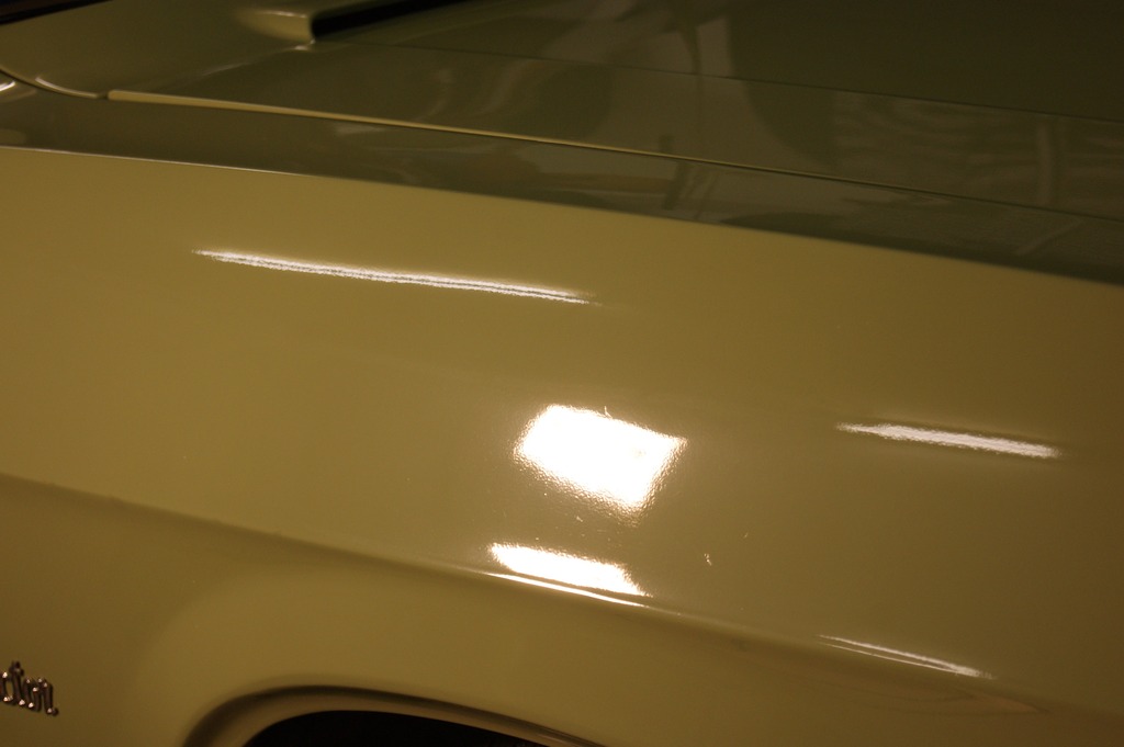

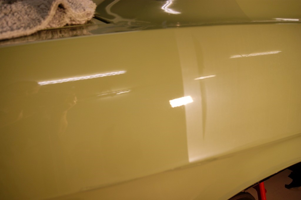

50/50 venstre forskjerm.
Slutt resultat venstre forskjerm.

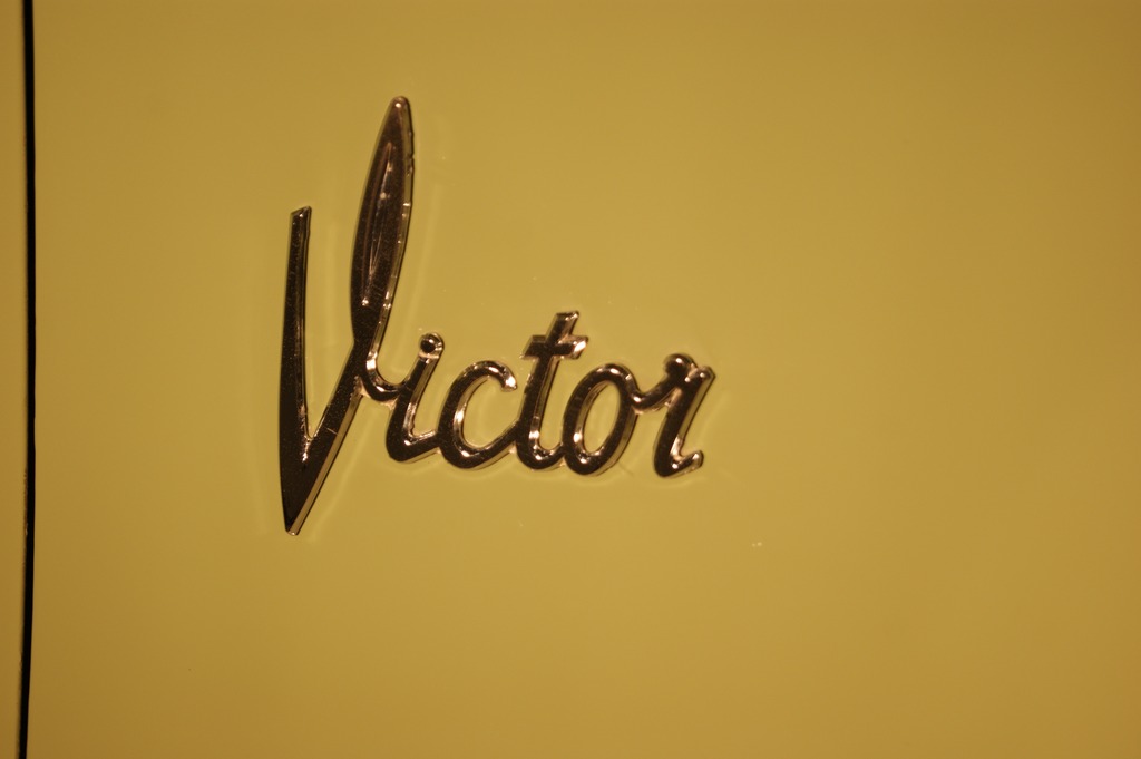

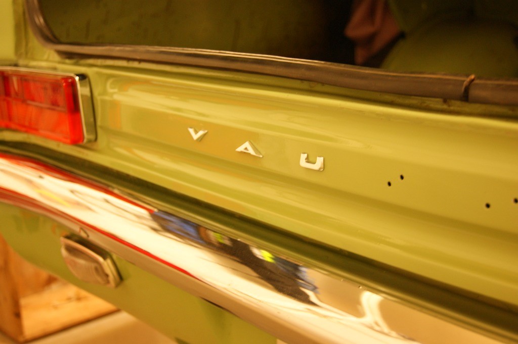

Badge pirk.

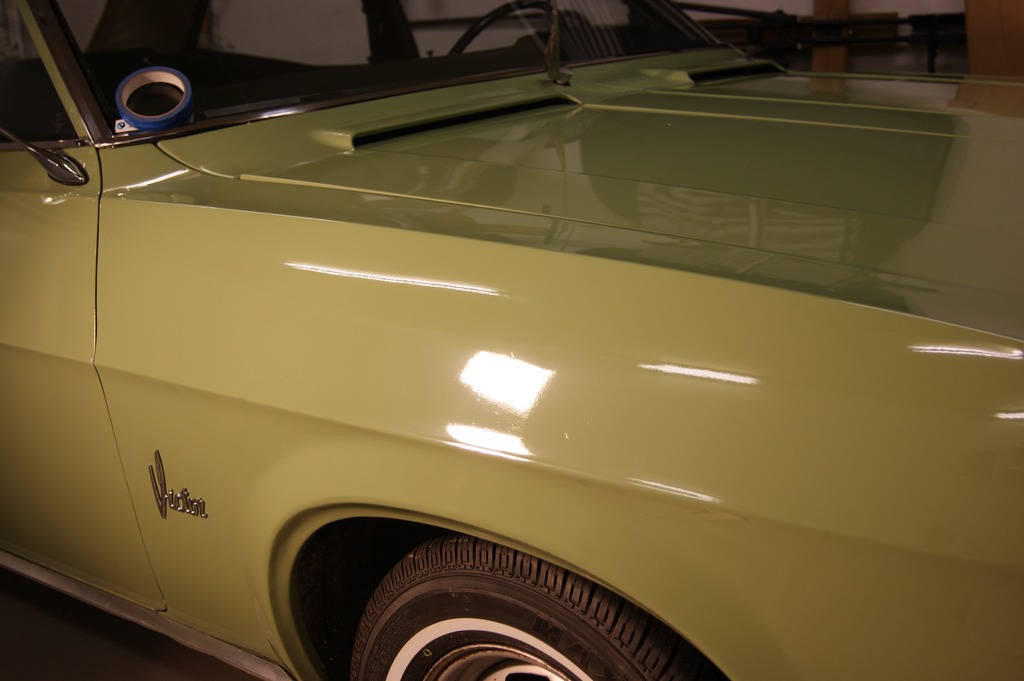

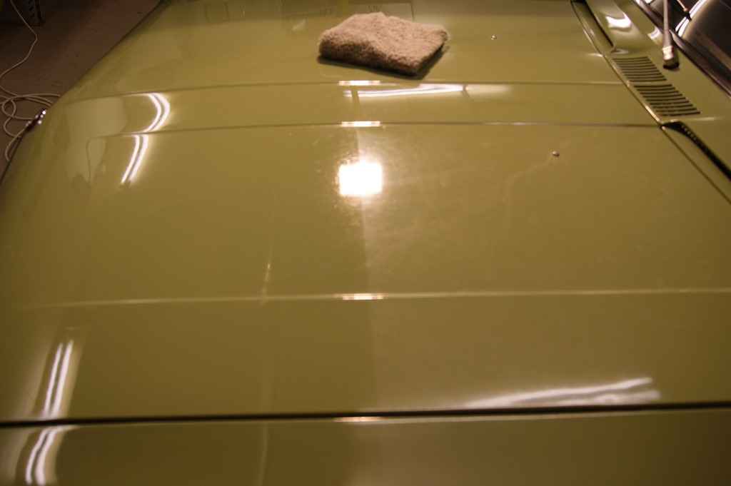

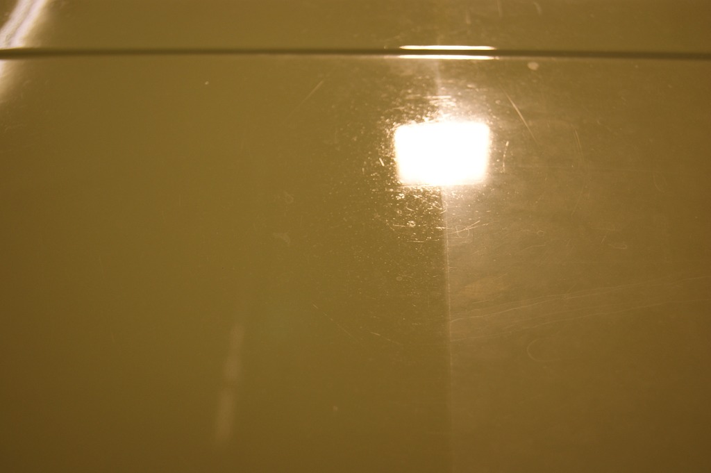

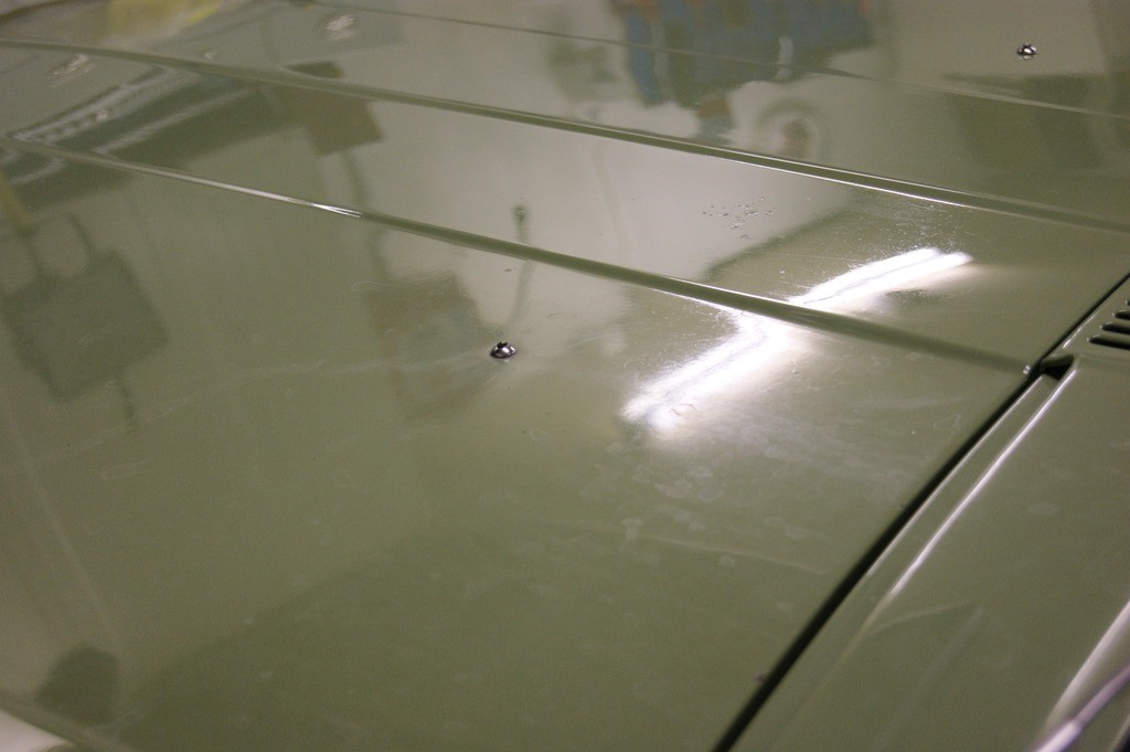

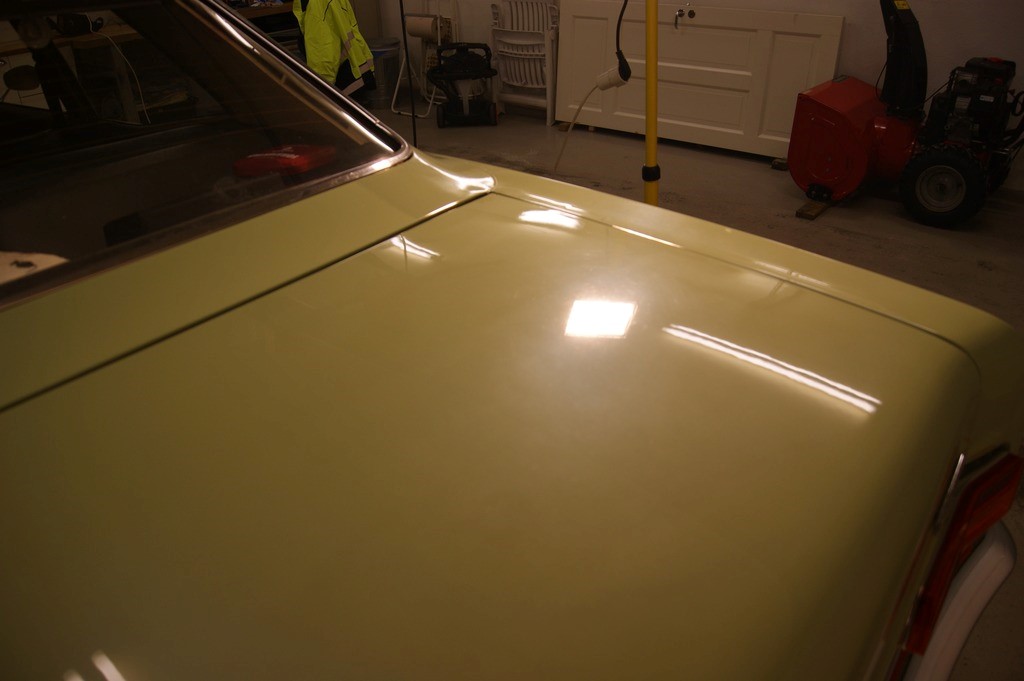

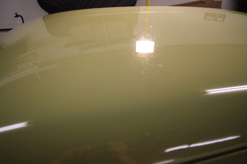

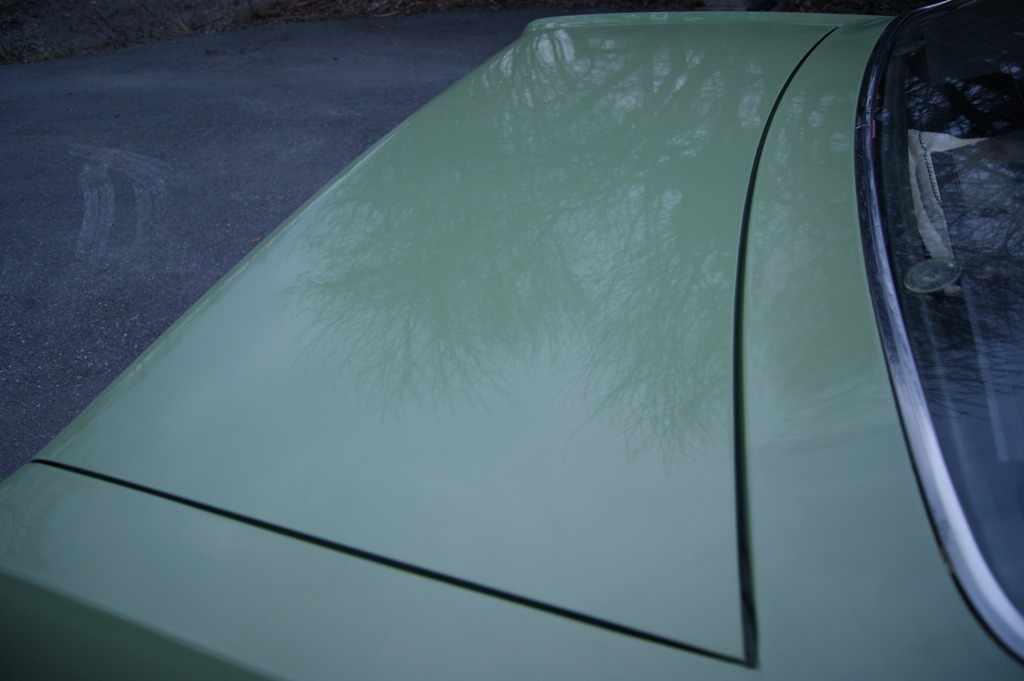

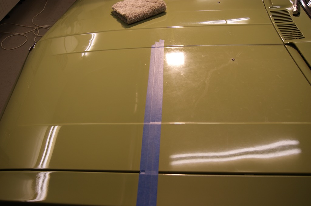

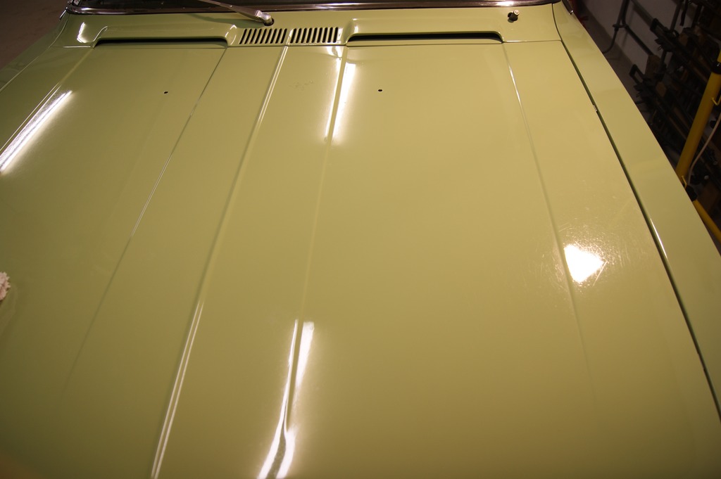

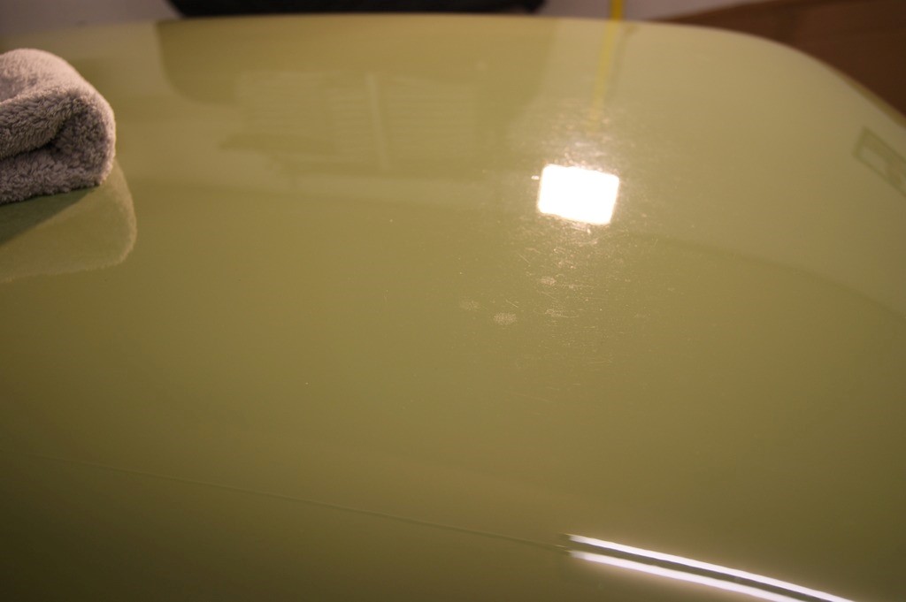

50/50 panser.
Slutt resultat panser.

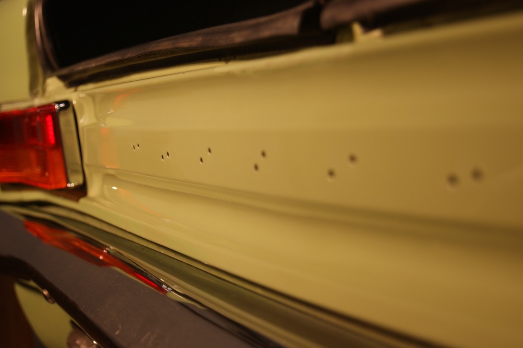

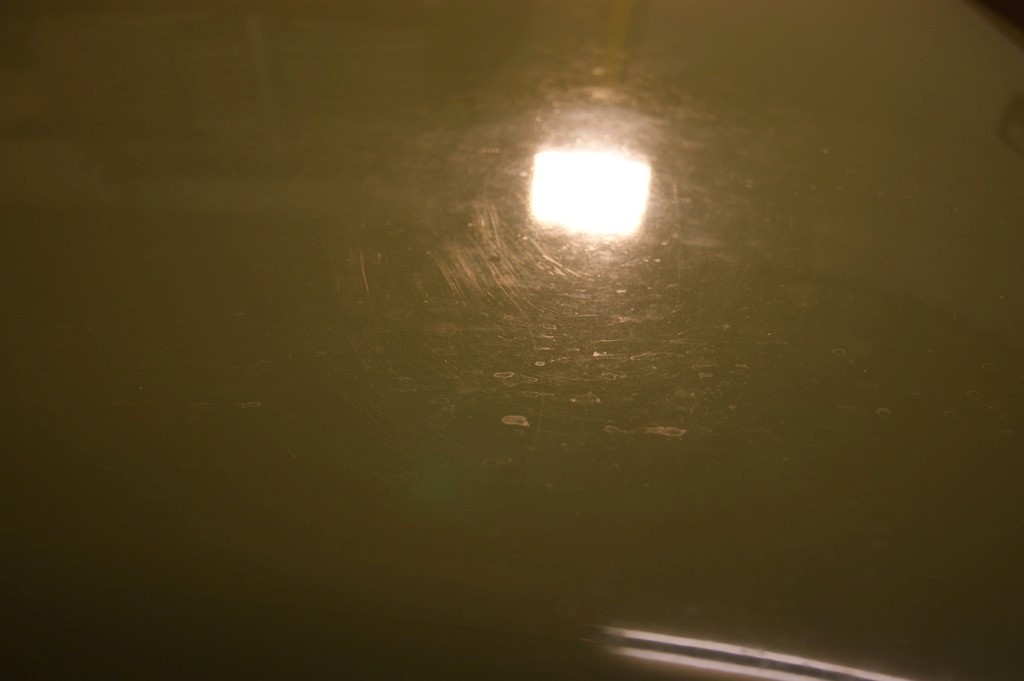

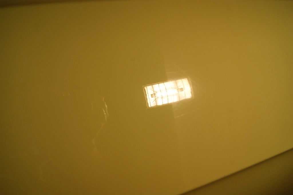

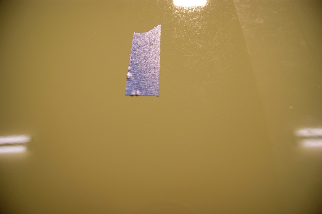

Her er noen bilder av de nevnte etsemerker og waterspots.

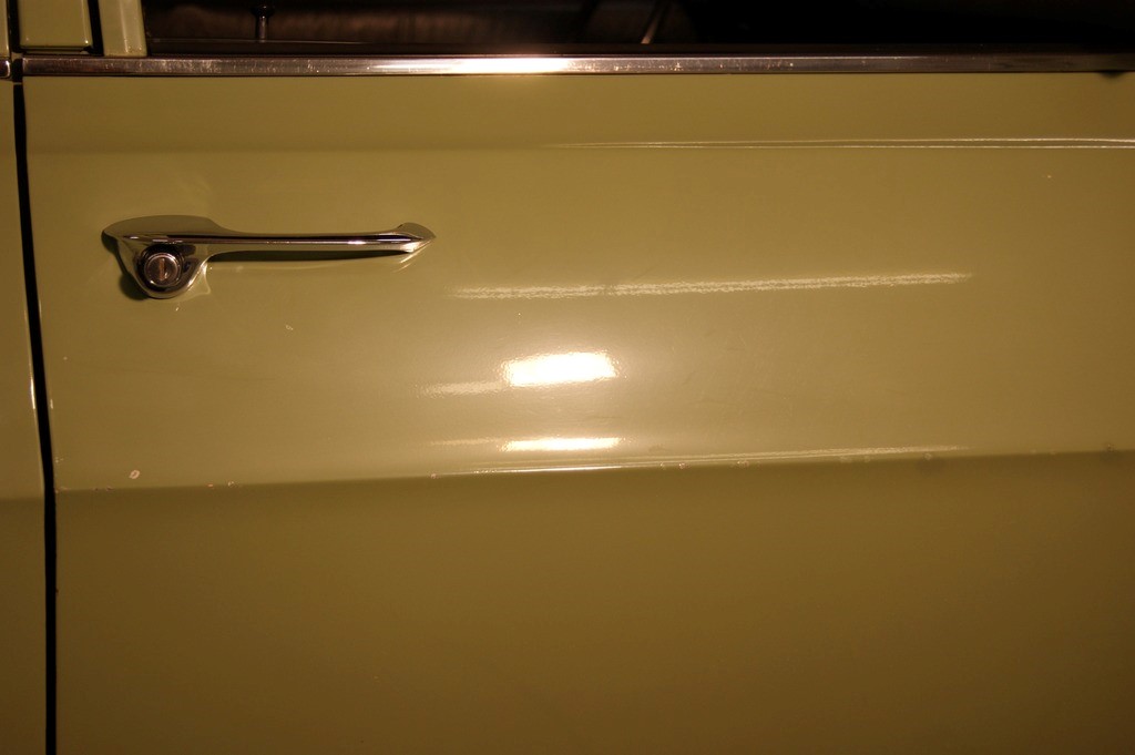

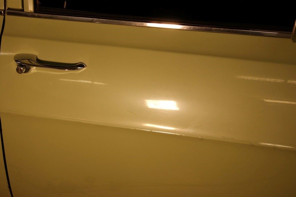

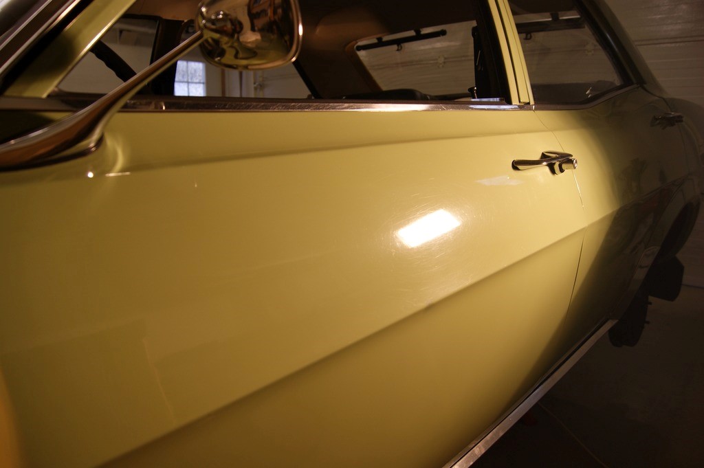

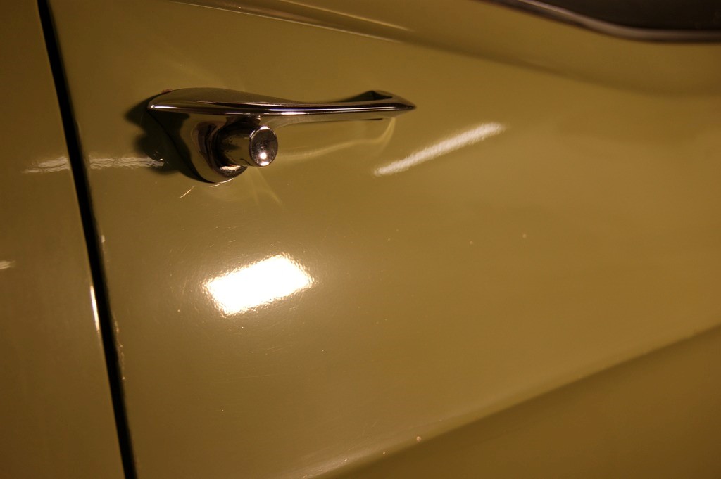

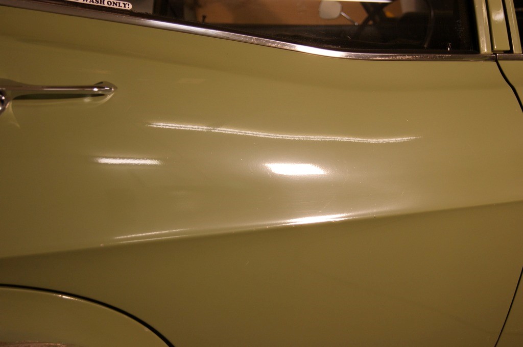

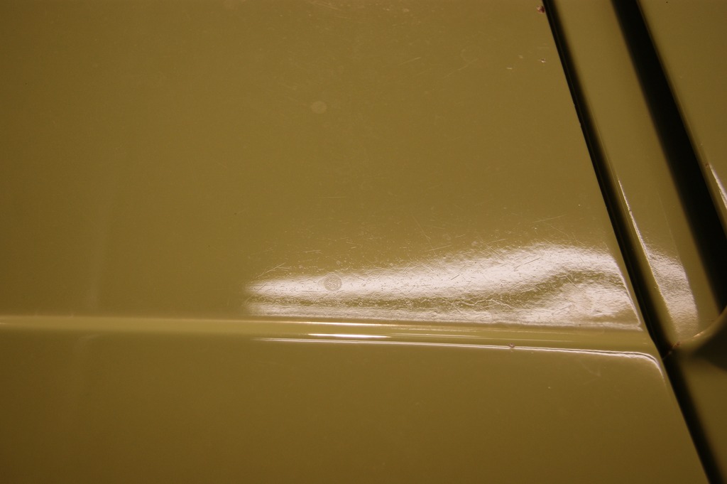

50/50 høyre fordør.
Dyp ripe høyre fordør som jeg ikke fikk bort men dempet litt.

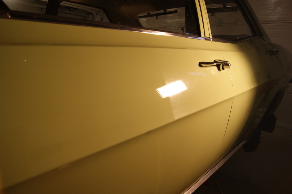

Slutt reultat høyre side.

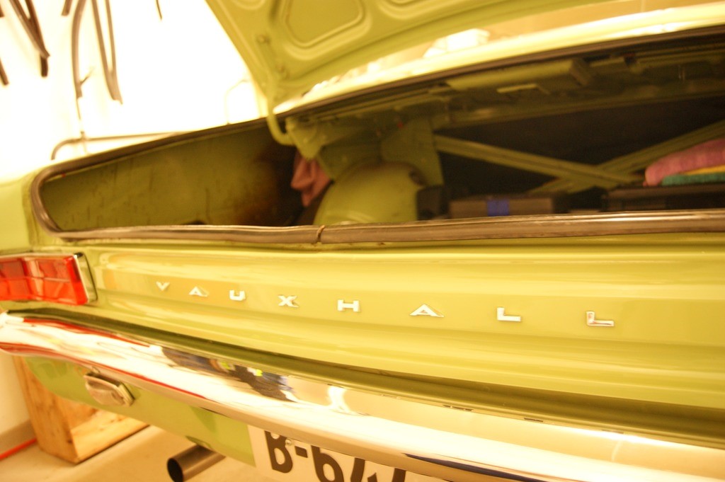

50/50 bagasjelokk.
Slutt resultat bakplate.

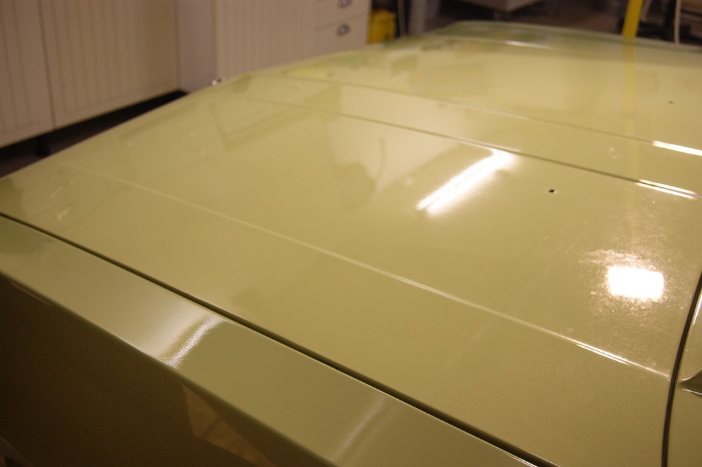

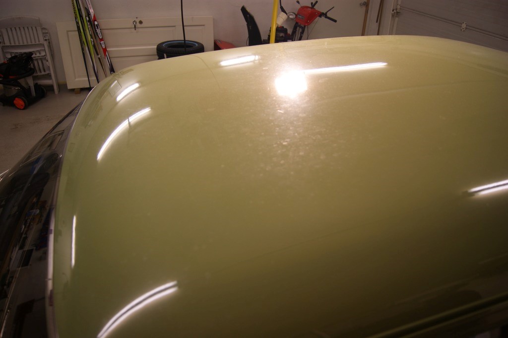

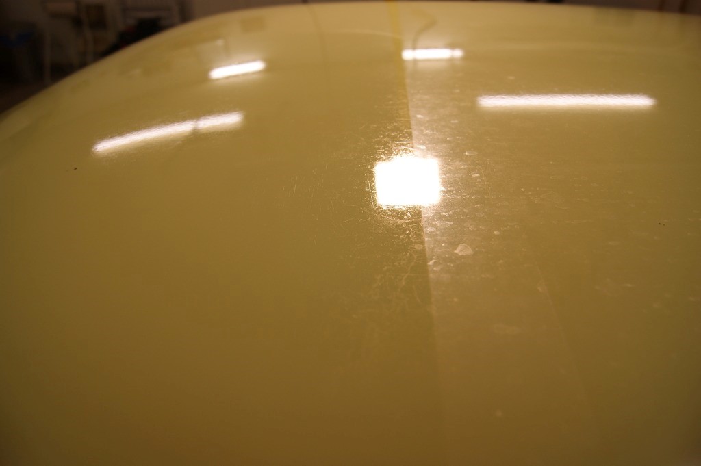

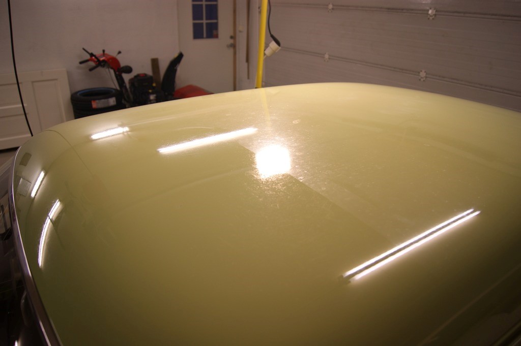

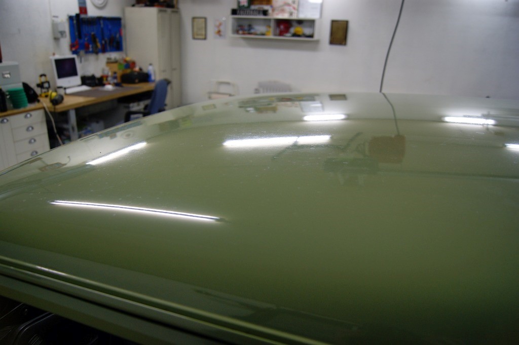

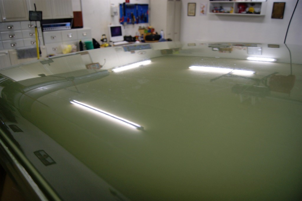

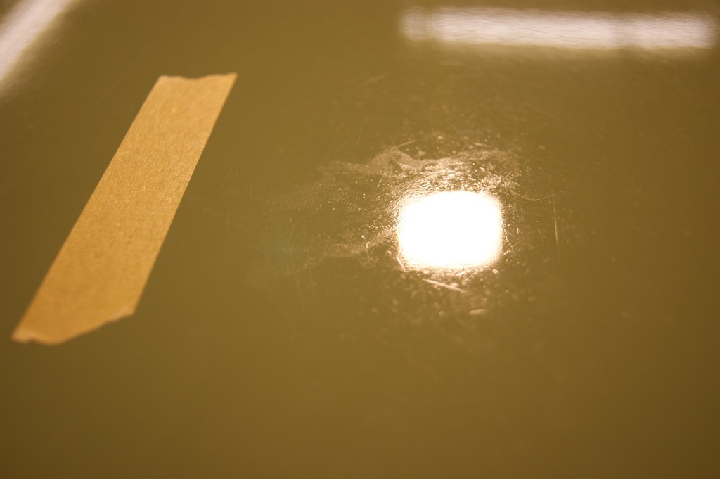

50/50 tak.

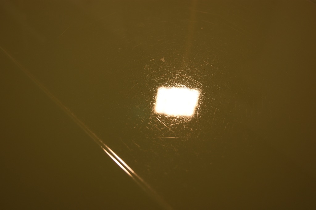

Etsemerker og waterspots tak
Slutt reultat tak.

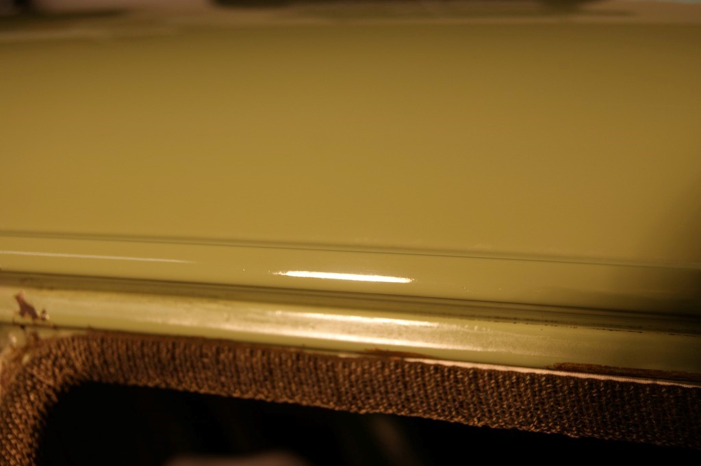

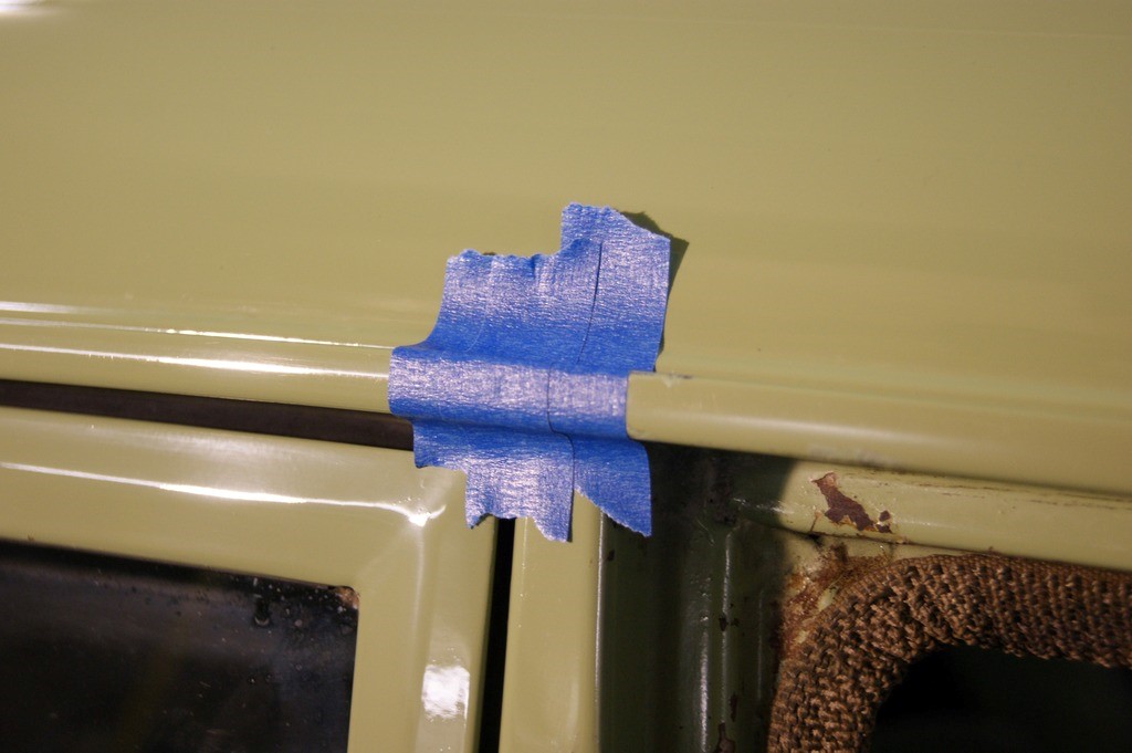

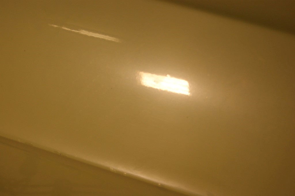

50/50 takrenne.

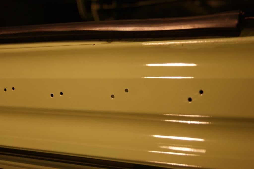

Montering av bokstaver og emblemer.

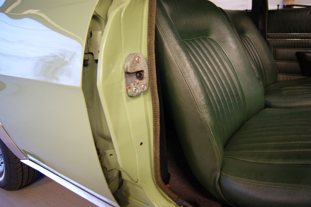

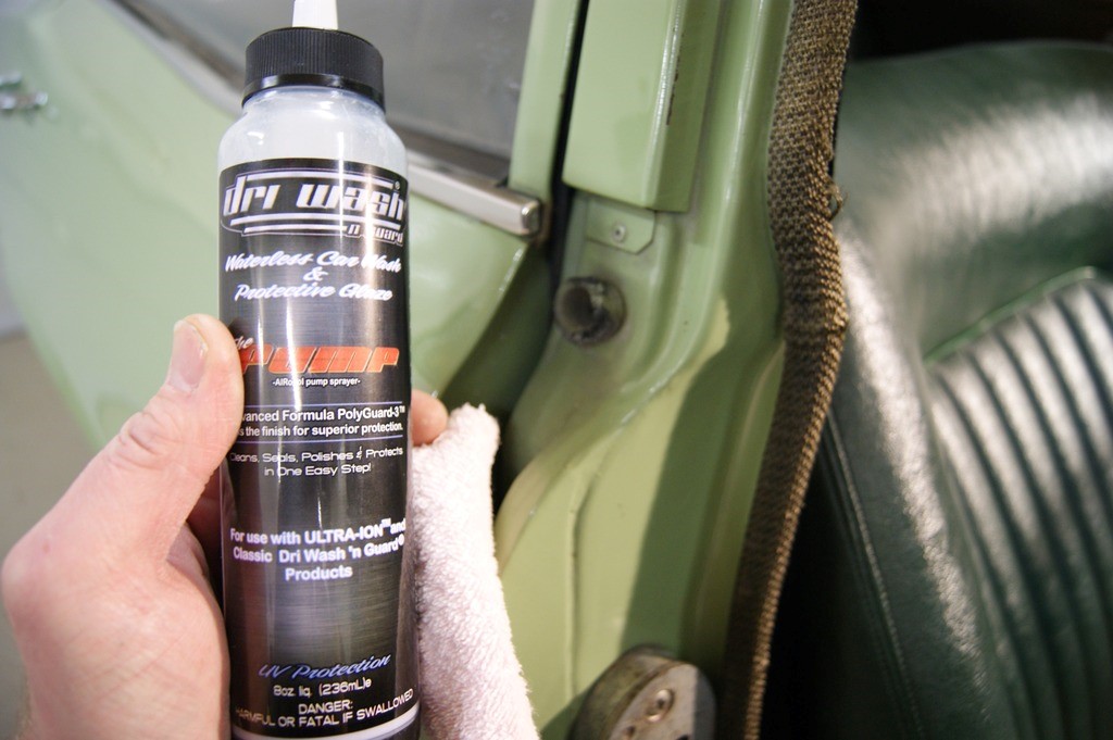

I dørkarmene benyttet jeg «Dri Wash n Guard», en beskyttelse fra min tidsregningen før DCN, men den er meget godt anvendelig inne i dørene da den sprayes på, og gir ingen avsetninger på plast og gummi.

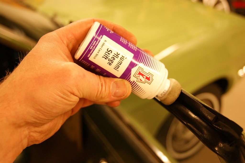

Pakninger fikk ett par strøk med 1Z Gummifornyer.

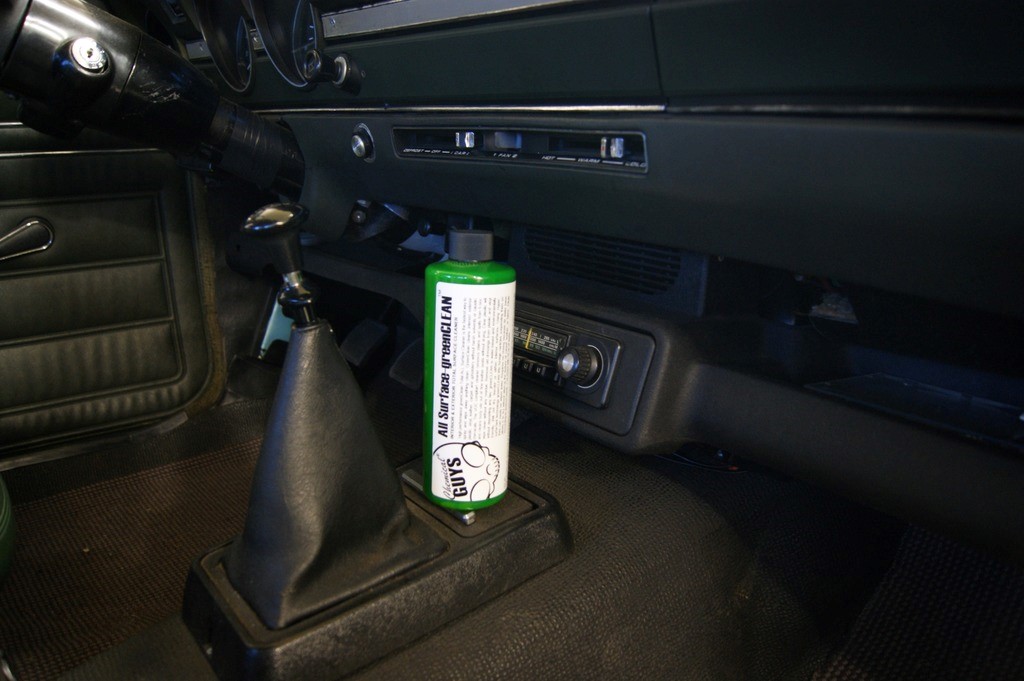

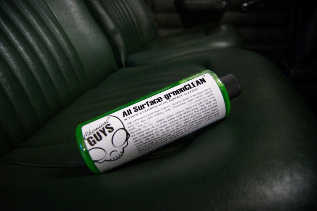

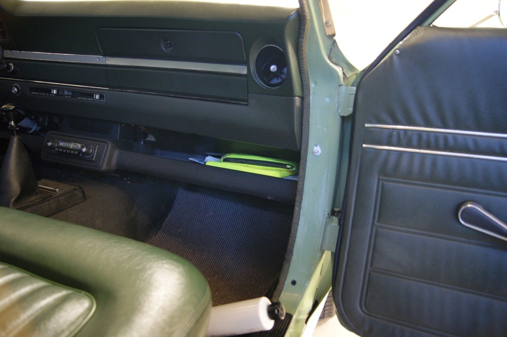

Innvendig ble det støvsuget og vasket med Green Clean fra Chemical Guys.

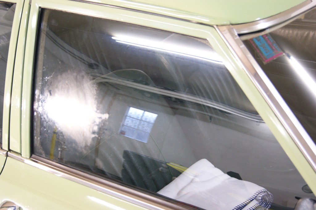

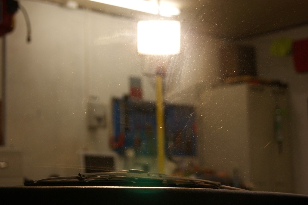

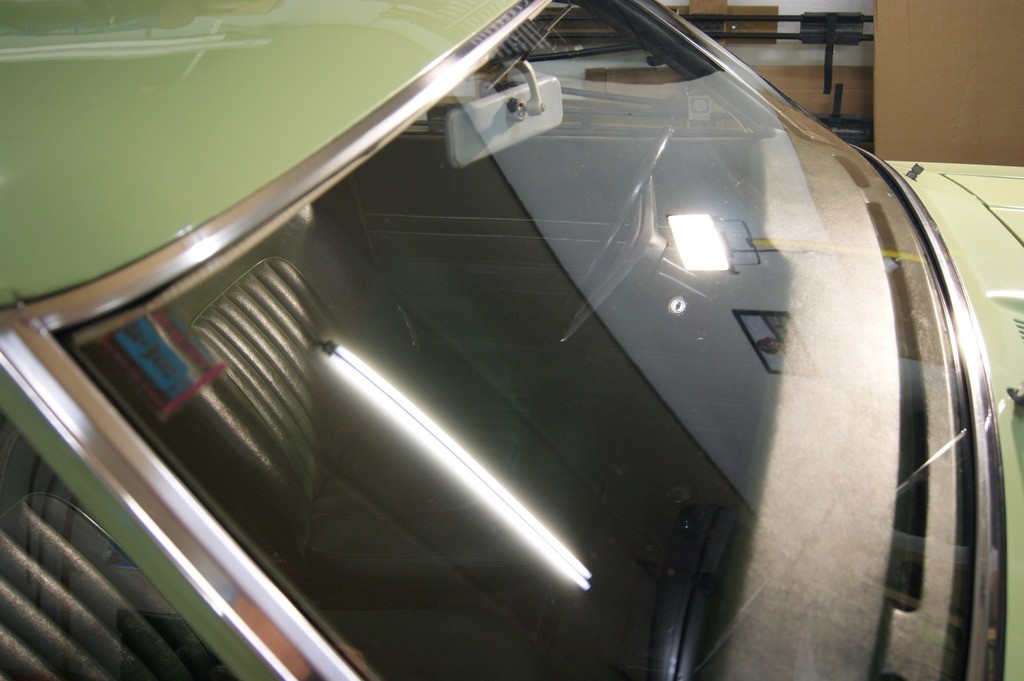

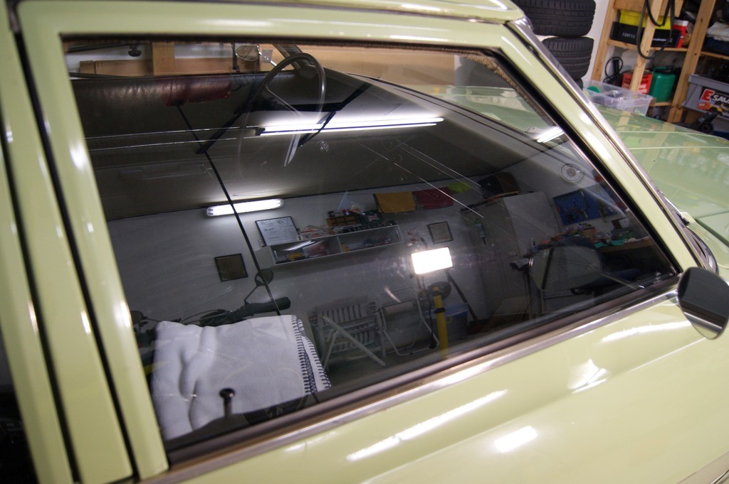

Vinduer vasket utvendig med 2 dl Salmiakk og 2 liter lunket vann.

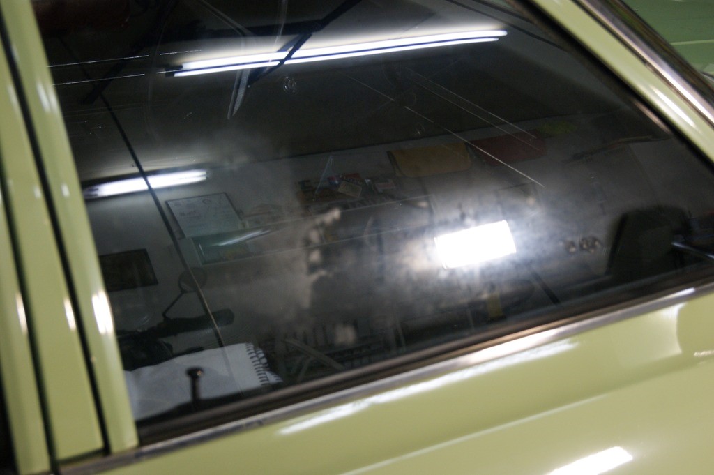

Slutt resultat viduer.

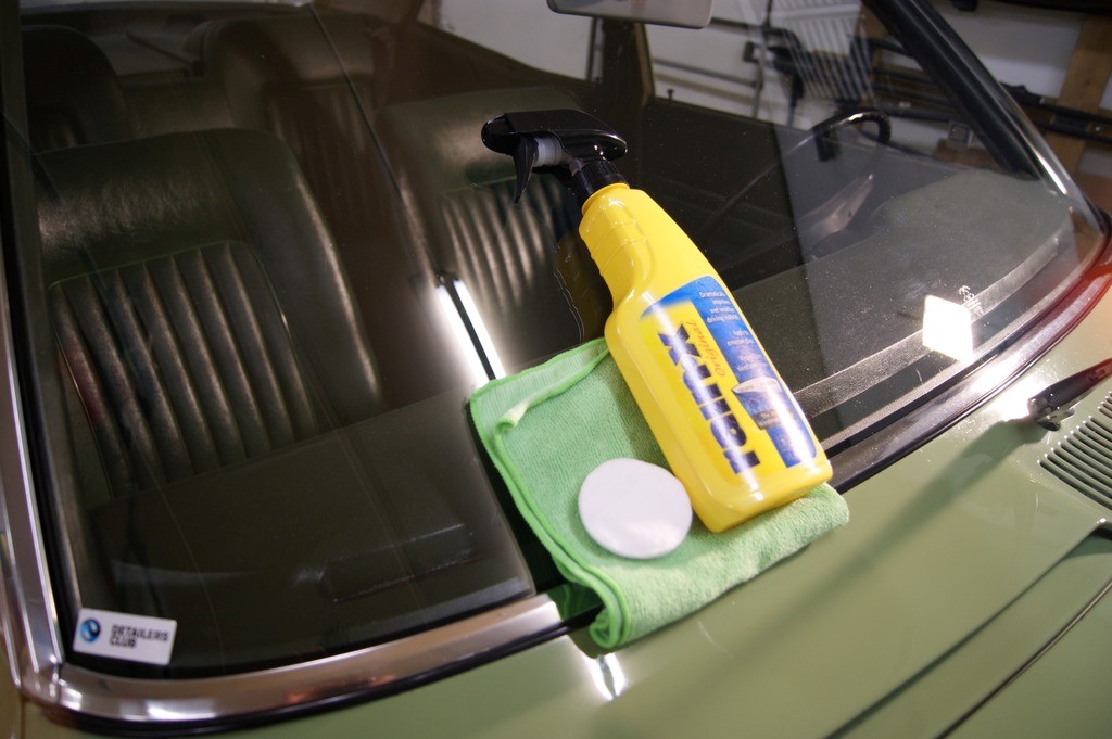

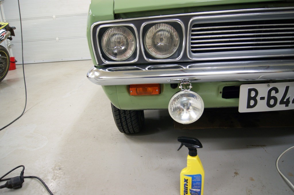

Vinduer og lykteglass ble behandlet med RainX.

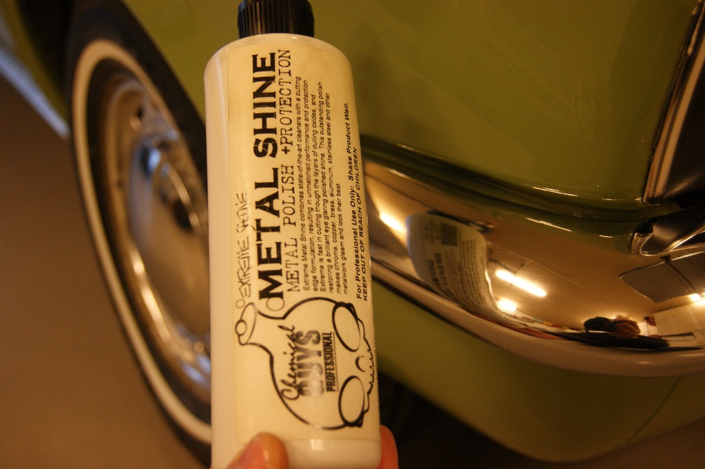

Krom ble pusset med Chemical Guys Metal Shine.

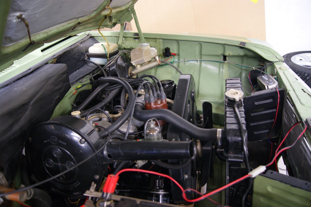

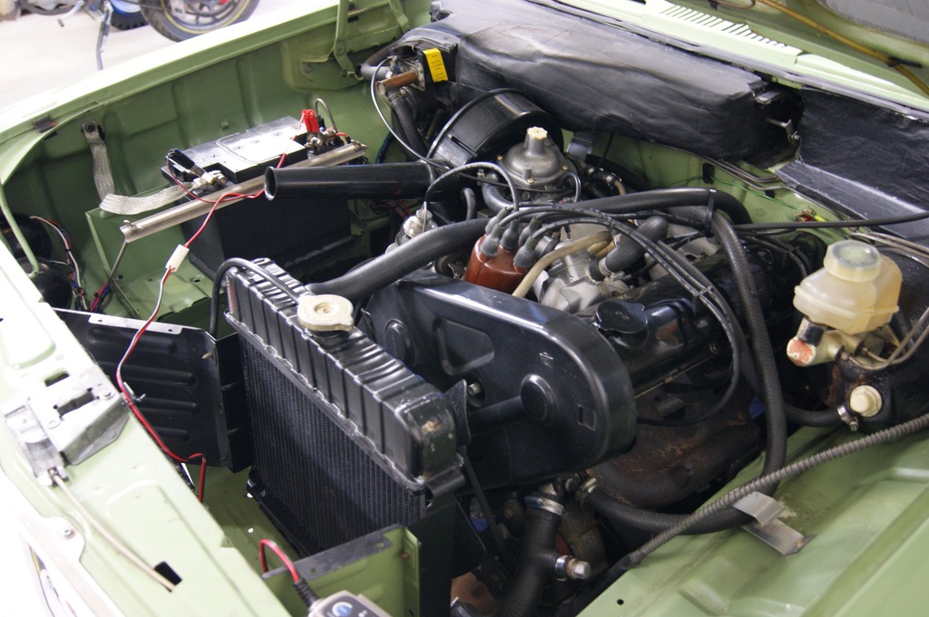

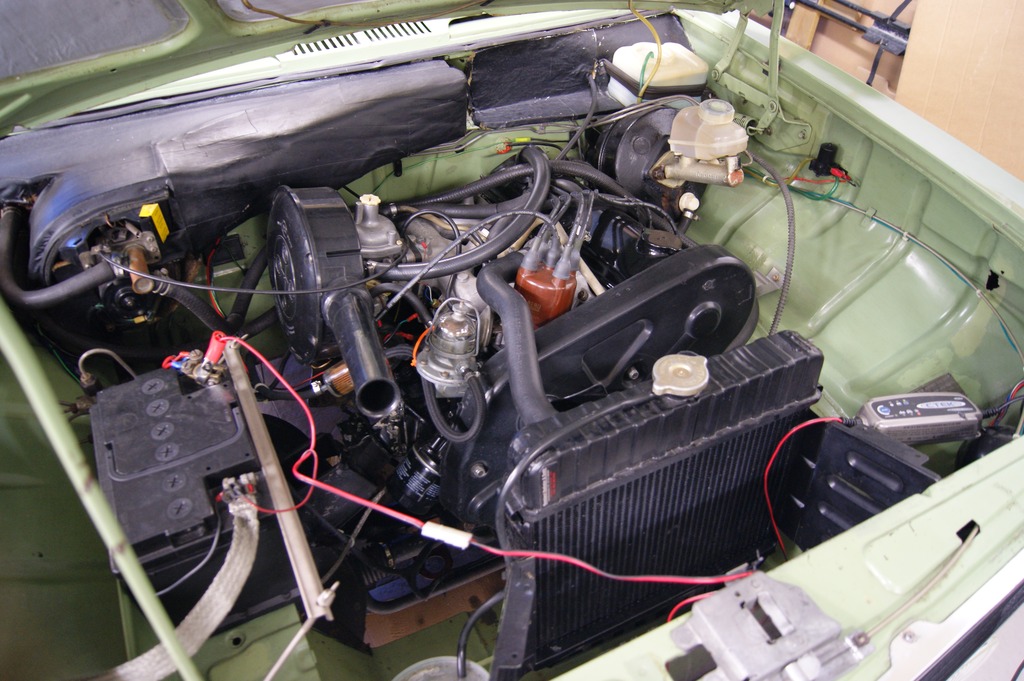

Motor ble også vasket med en fille fuktet med Green Clean.

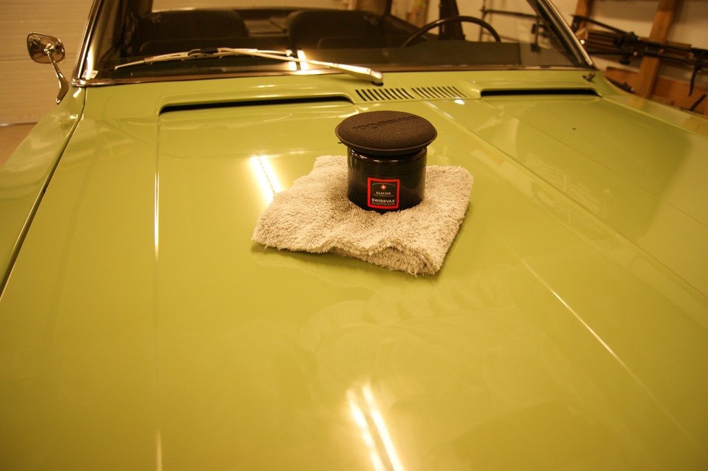

Tilslutt ble det lagt ett lag med Swissvax Glacier. Det var denne jeg hadde tilgjengelig med innhold av Carnauba voks og etter en verifisering fra Swissvax Norge om at det ikke var noe problem selv om den er tilpasset lyse farger var det denne som ble valgt.

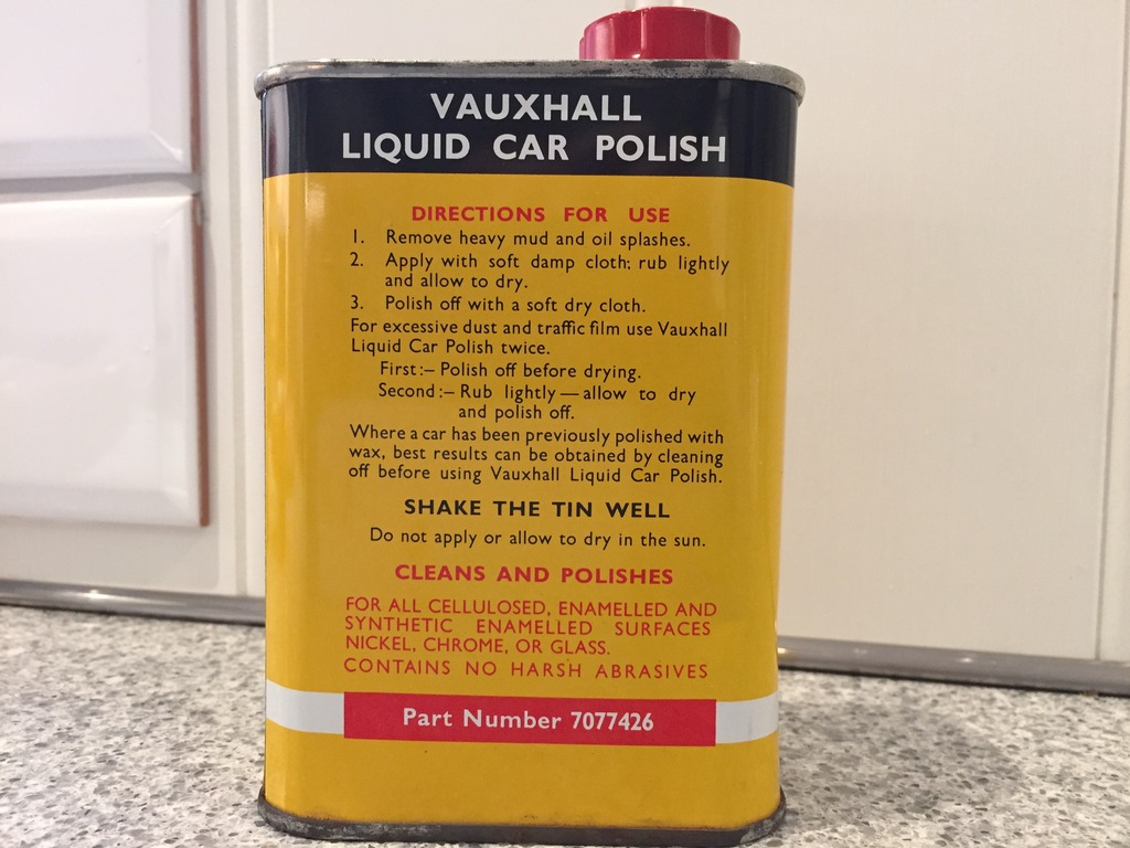

En liten kuriositet i samlingen av detailing utstyr er denne originale polishen «Specially Prepared for Vauxhall Cars» med P/N. Jeg litt usikker på om den er ødelagt eller om konsistensen skal være som vann.
Bruksanvisningen beskriver ikke akkurat DCN klargjøring :D

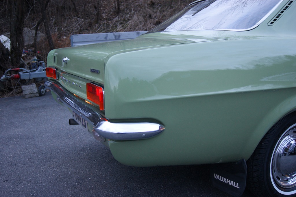

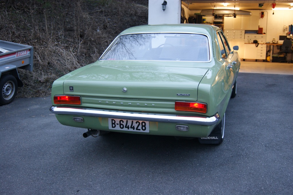

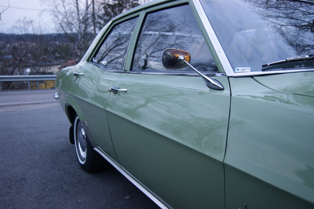

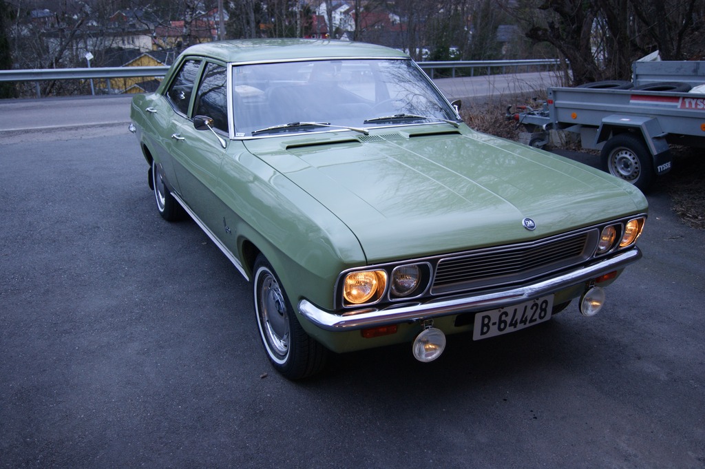

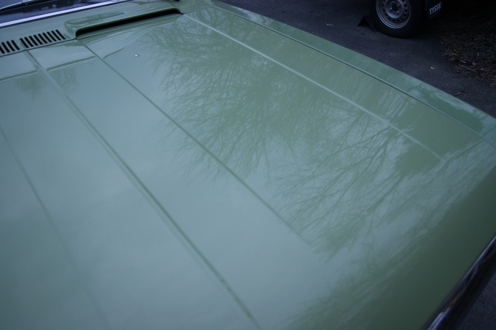

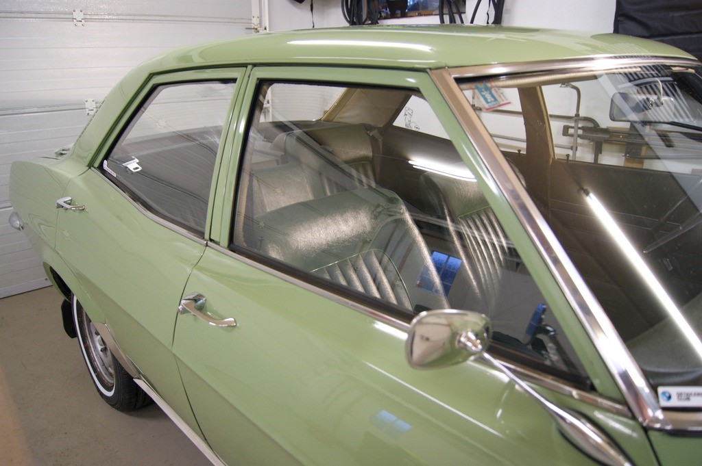

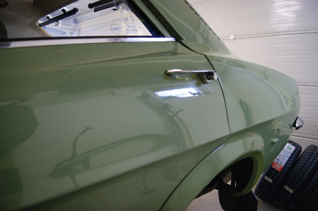

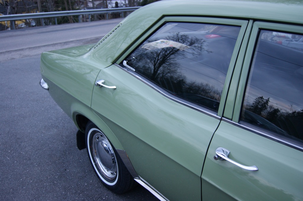

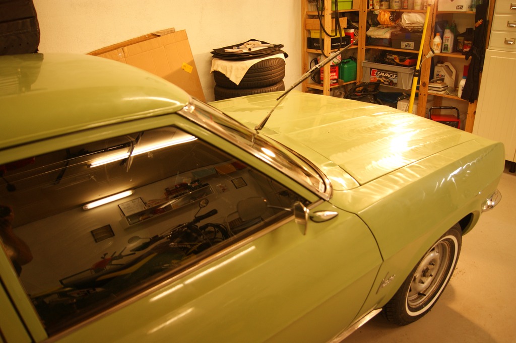

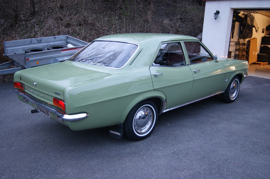

Og så noen ferdigbilder. Det var overskyet og det begynte å bli mørkt. Det har ikke vært anledning å få tatt noen bilder i solskinn enda, men jeg skal prøve å få lagt til det ved en senere anledning. Uansett mener jeg at resultatet er akseptabelt og jeg er rimelig fornøyd. Arbeidsprosessen er det mye å gå på og da vil nok også forventet resultatet bli høyere.
