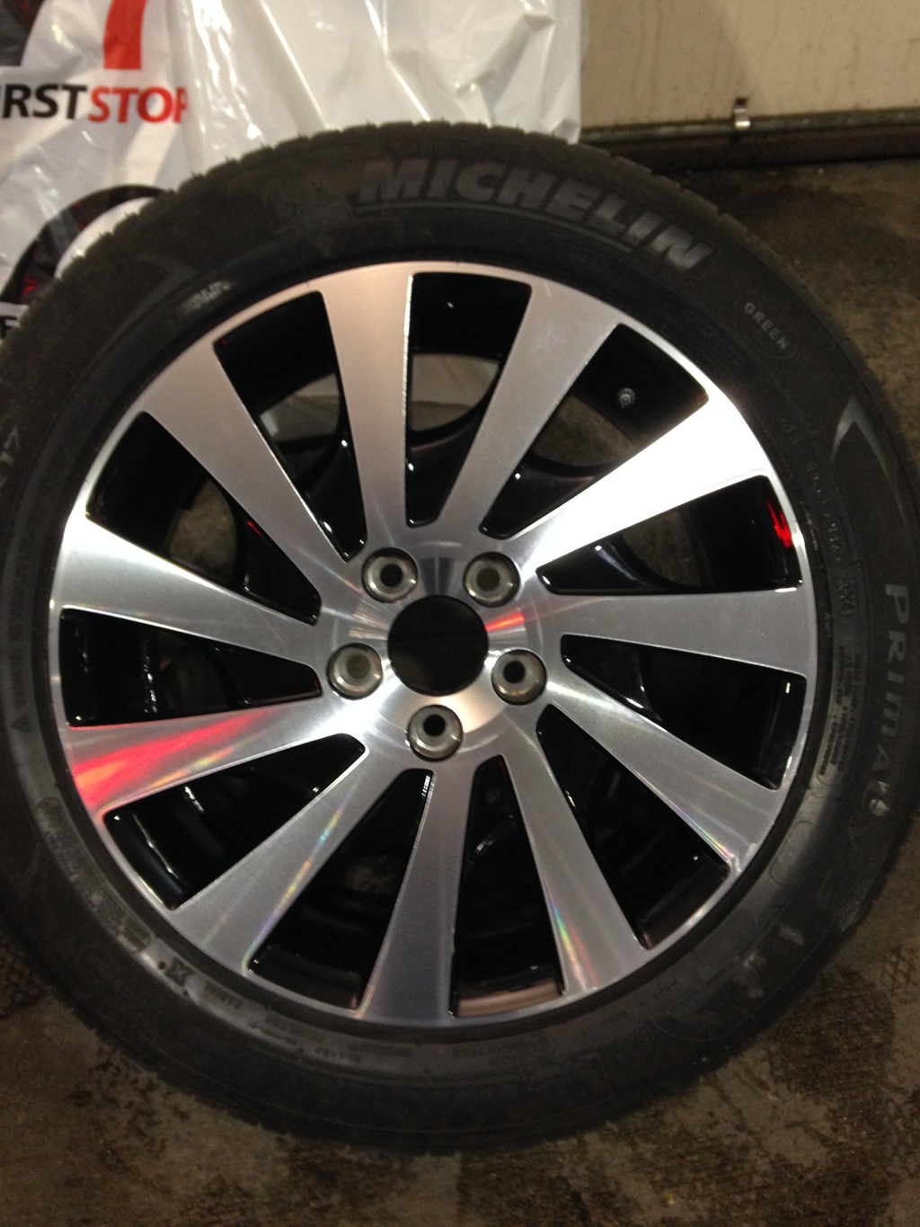

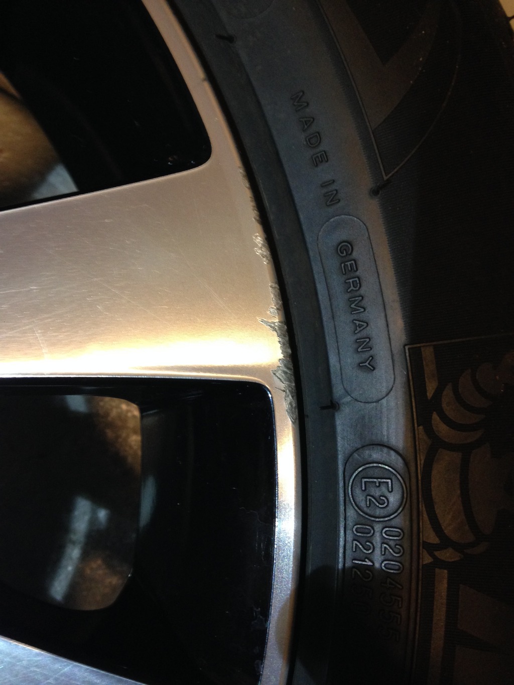

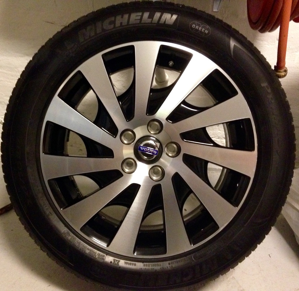

Hei, søker litt råd på forumet om hva dere mere erfarne ville gjort med dette: Kjøpte ny V70 fra Bilia i juni i år. En av sommerfelgene var kantkjørt. :( De andre er fine. Har lest meg fram til at Østfold felgteknikk løser dette pent for litt under 4000; to felger, med omlakkering og diamantslip. Jobber nå med å få felgene fine, polerer de opp og tenker å legge DLUX Carpro, vinterfelgene har fått dette. Men det skjærer litt i hjertet å coate en kantkjørt felg. Hva ville dere gjort med denne skaden, oppussing eller prøve å glemme den, og heller ta det ved dekkskifte om ca to år? Kan nevne at innersiden av felgene ikke er perfekte, noen småskader i lakken men dette er jo ikke synlig. En av disse er desverre min skyld, skulle ta av kantvekter og få dem rebalansert med pene svarte klistrevekter, men tanga glapp.. Ingen ser dette dog. Setter pris på å få vite hva dere andre ville gjort med en slik felg.

Ser ut som at selve kantkjøringen ikke er så grov, men at det er luft/oksidering under klarlakken som gjør at det ser mye verre ut. Jeg tror jeg ville forsøkt og pussa ned fint der oksideringen og skaden er for å så prøvd og jevna ut spissene/kantene på skaden, deretter lakkert over med ny klarlakk. Etter lagt klarlakk så kan man våtslipe/polere om det blir appelsinhud. Dette er ikke noe som vil gjøre jobben til østfold felgteknikk vanskeligere om det skulle bli at det må ta den etterpå.

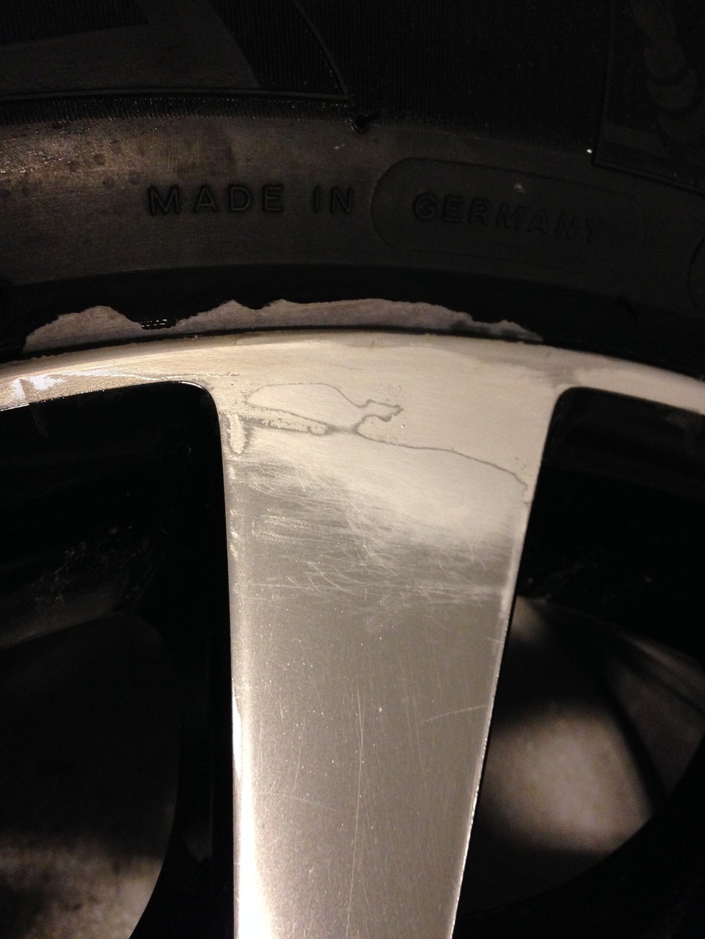

3. Etter litt fundering fant jeg ut at jeg må jo bruke alt jeg kjøper til noe. Så den kantkjørte felgen ble grovslipt på skaden, finslipt med P1000, tørket, og avfettet med Monopol silikonfjerner. Deretter maskert, flekklakkert med 3 strøk 2K klarlakk fra Billakkspesialisten. Etter tørking ble det våtslipt med Bilnerdens håndslipesett og ONR. Polering gjenstår.

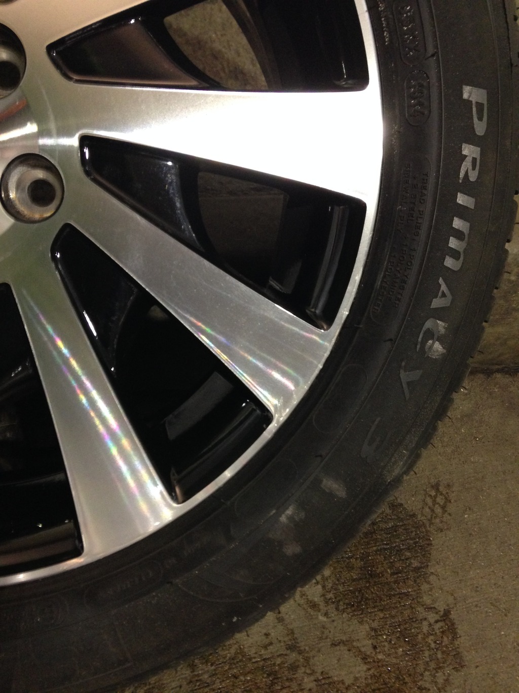

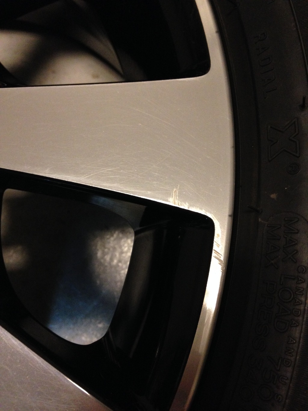

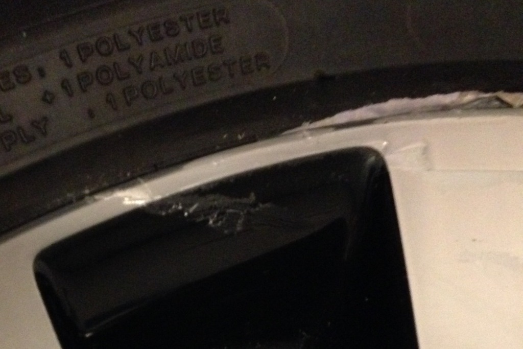

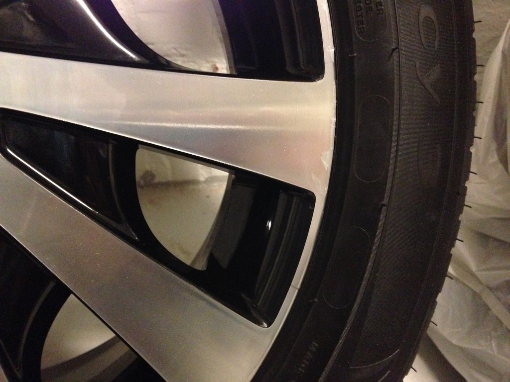

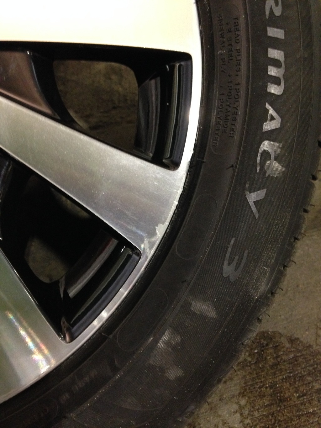

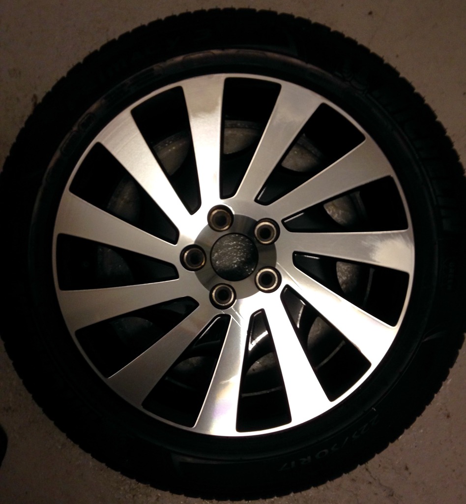

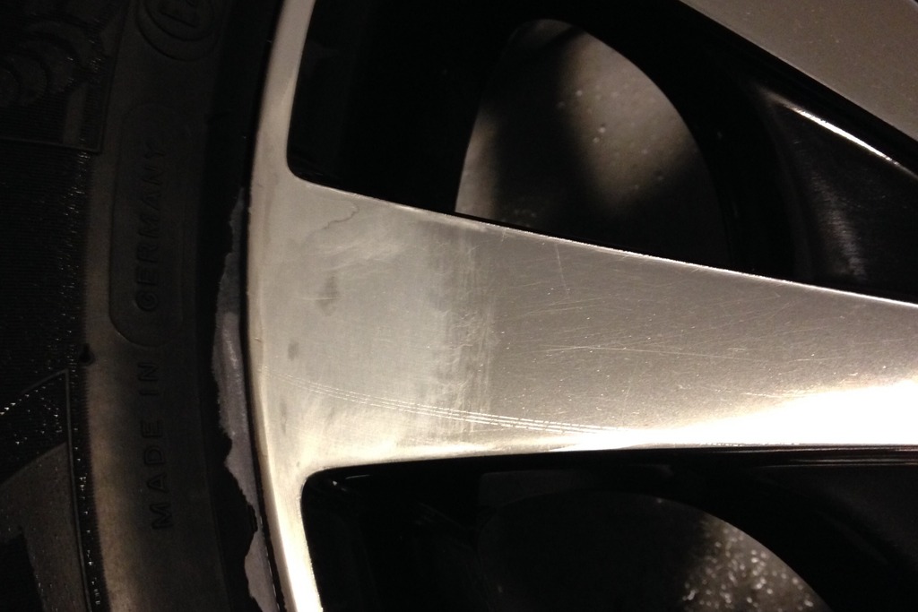

De tre bildene over viser utgangspunkt. Et skadested begrenset til klarlakken.

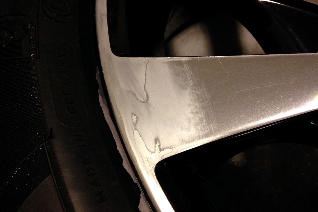

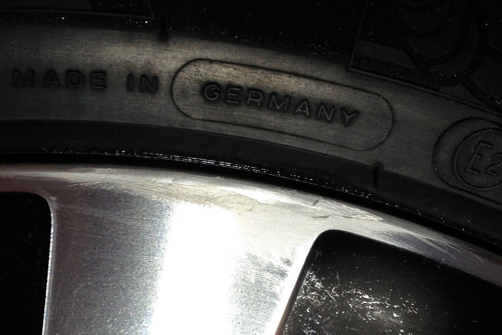

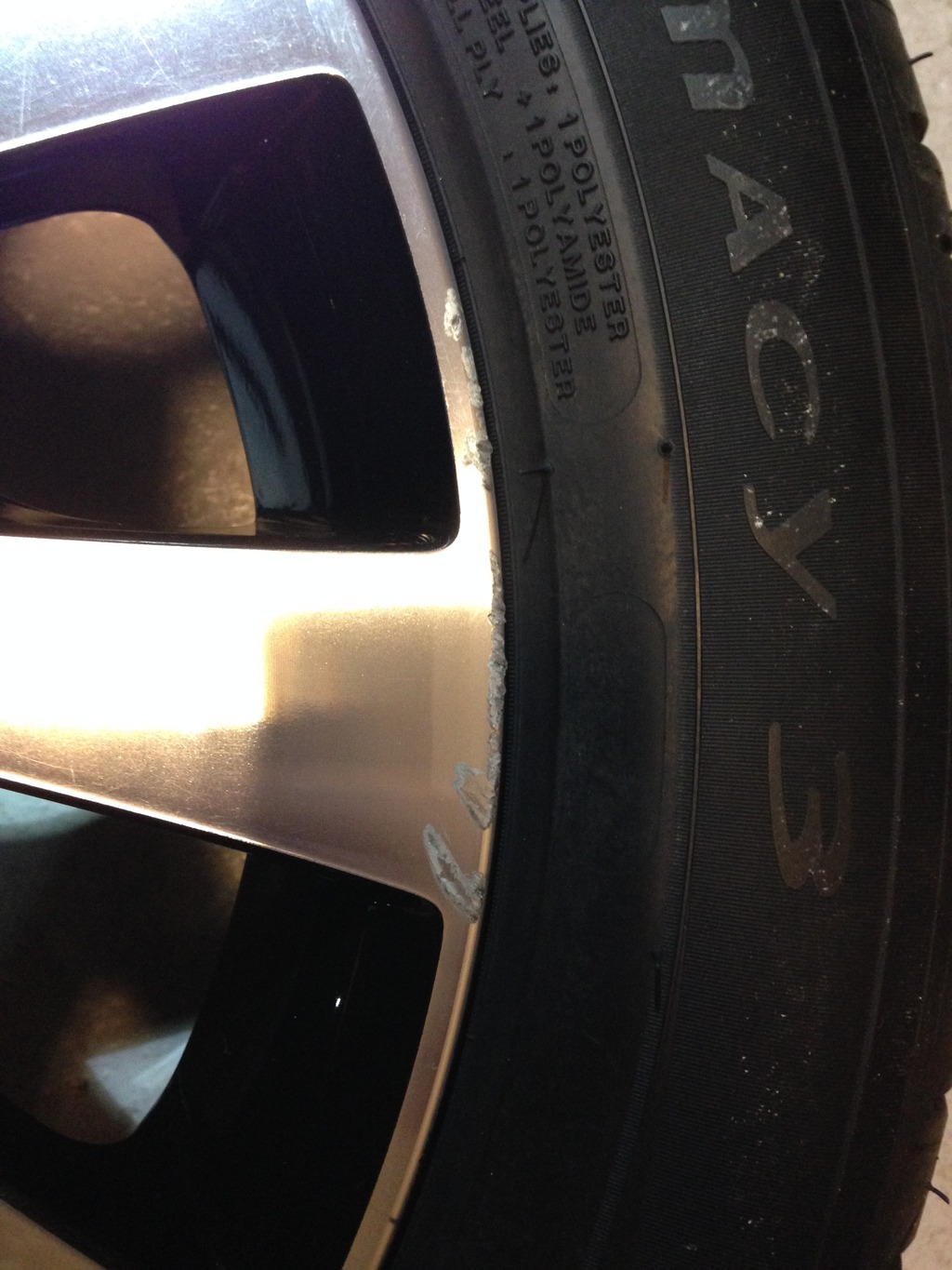

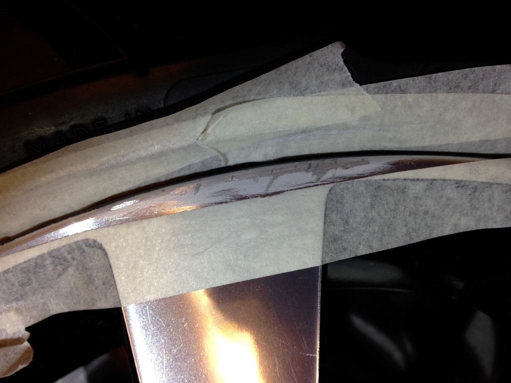

Slipt gjennom klarlakk med p120. Ikke mye av alu er tatt bort, ref til Østfold Felgteknikk som vil slippe  å sveise på mere om/når de skal inn for ordentlig rehab. Derfor lot jeg det være igjen de dypeste hakkene, grov ut misfarging her med en liten diamantslipestift.
maskert ved grovslip, vil ikke ha riper utenfor skadesonene

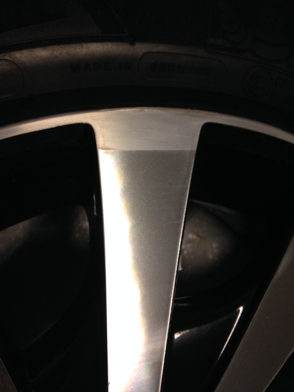

tilstand etter grovslip og nedmatting av klarlakk med p1000 og ONR nær bart metall for at lakken skal få bedre feste. Klarlakken var overraskende tykk og hard. Fjernet maskering. Vasket med Monopol silikonfjerner

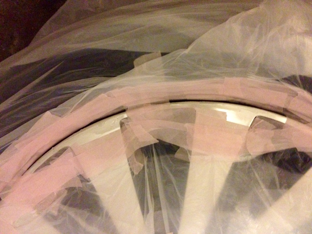

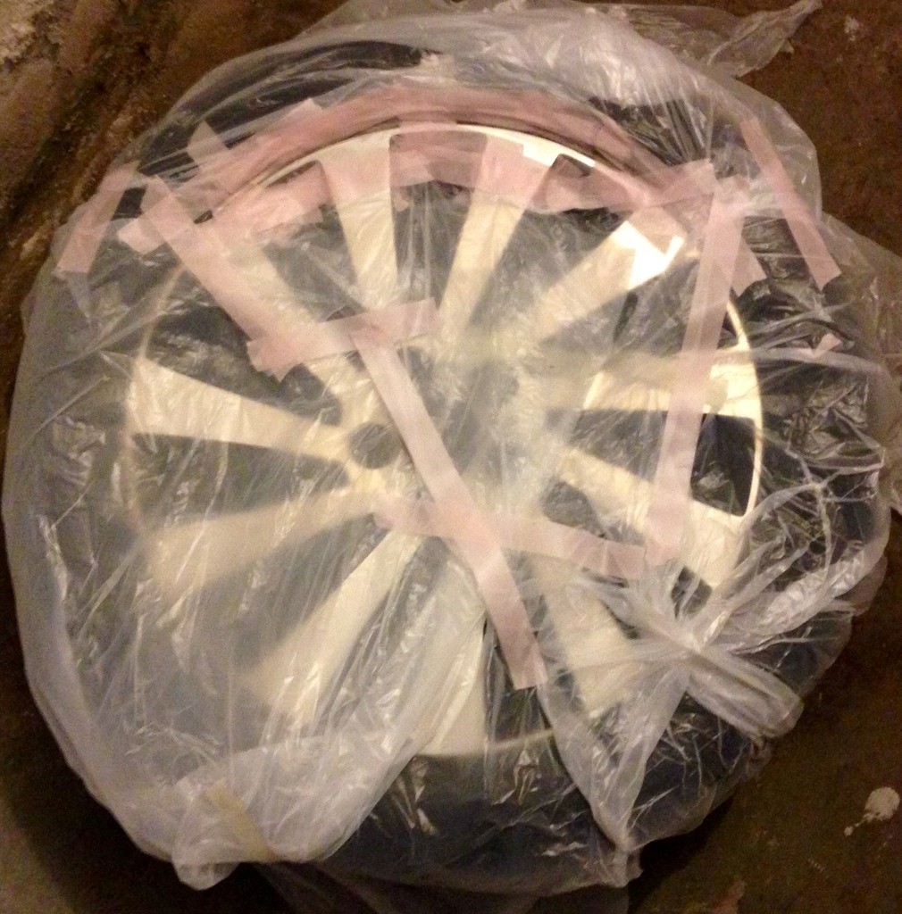

Maskerte hele hjulet, tett og fint trodde jeg. Skulle bruke opp noe gammel maskeringstape.

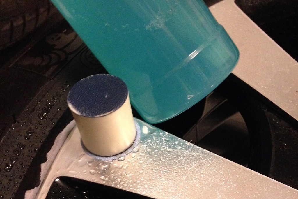

bilnerdens våtslipesett og ONR. Brukte p2000 for å fjerne overskudd. Ved å bruke inspeksjonslykt blir det tydelig skille i lysbrytning på de to lagene med klarlakk, så det er lett å se hva man skal slipe vekk.

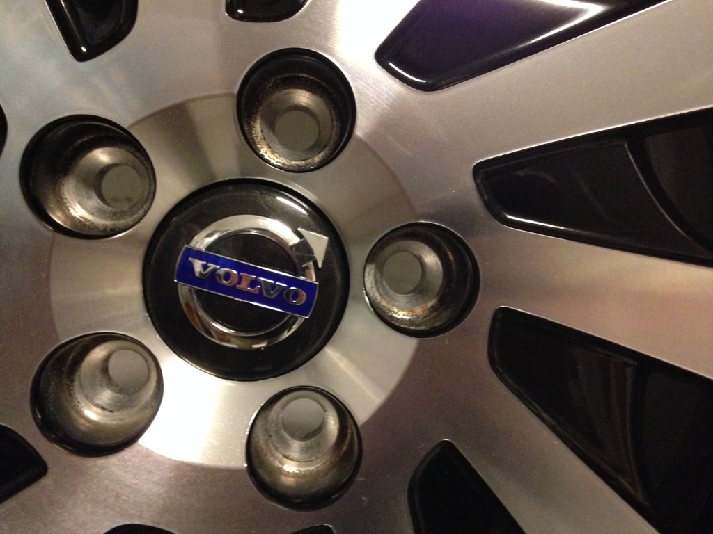

4 Felger har nå fått Carpro DLUX coating. Måtte bare få ut bildene av slutten. Småriper etter balanseringsmaskinen ble tatt med litt gul/gul på rupes mini. Deretter vask med surfex1:5&vann, samt bilnerdens "tekstilbørste" på dekksidene for å fjerne polishrester. Etter at de var tørre, fikk dekksidene Carpro PERL 1:2 på begge sider. Dette fikk også tørke. Så tok jeg wipedownspray Carpro Eraser på felgene, før DLUX ble påført med liten bomullpad. Det er en del kriker og kroker, så derfor tok jeg på en felgfront, og buffet av. Så neste felgfront etc. Deretter alle innersidene av felgene, får jeg begynte og buffe av den jeg hadde tatt først. Var ca. 15 grader der jeg gjorde dette. Anslår at jeg brukte 5-10 min på påføring av en felgfront. Avbuffingen gikk greit, men i starten er det som å dra av seig halvtørket cola. Deretter blir det glatt og blankt.  Brukte hansker og vernemaske.
