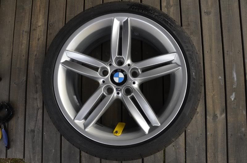

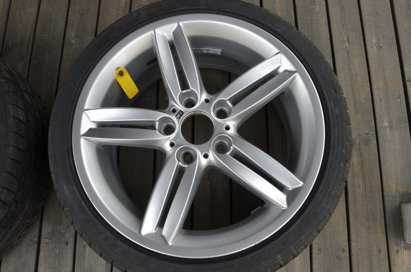

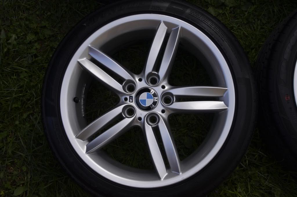

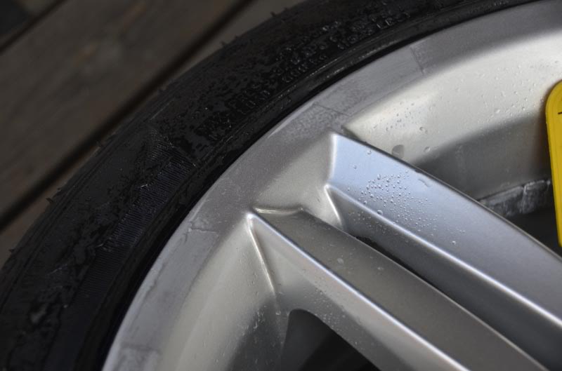

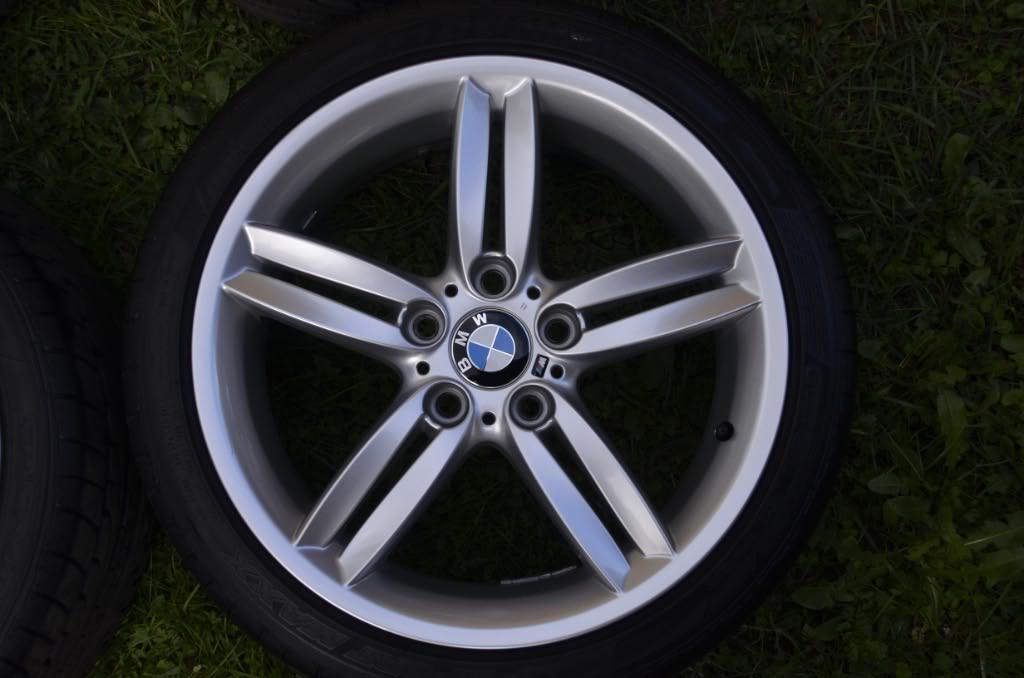

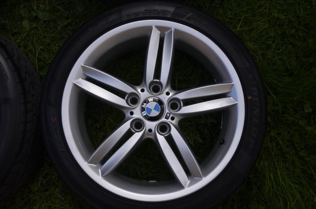

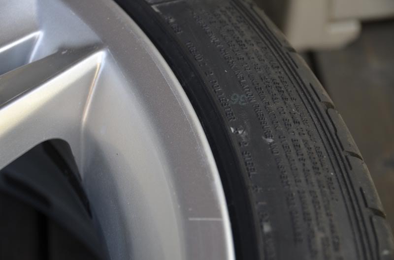

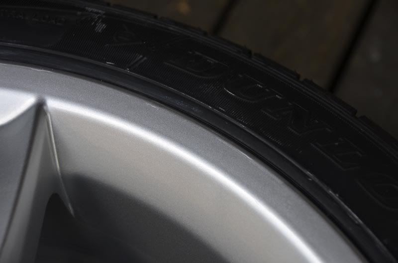

Her er noen bilder fra mine forsøk på å fikse kantkjørte felger etter gjør det selv-metoden. Har gjort det mest for å se om det blir brukbart i det hele tatt, siden jeg har planer om å få noen proffer til å gå over felgene etter hvert.

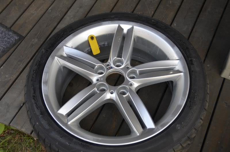

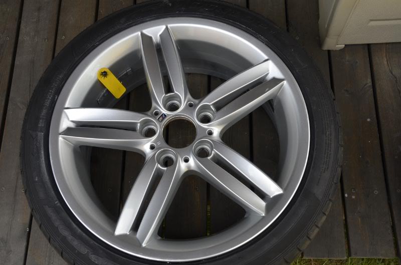

Her er felgene. Det er tre som er kantkjørte, en er faktisk hel!

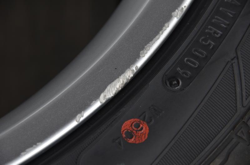

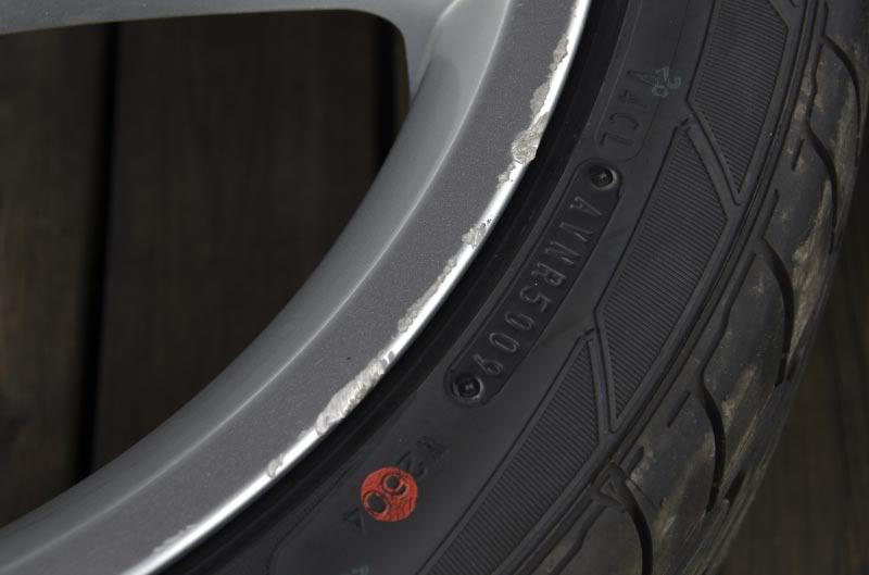

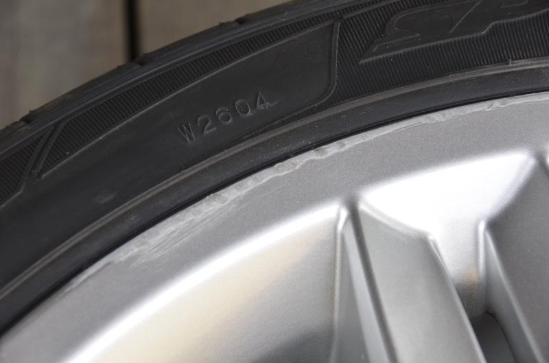

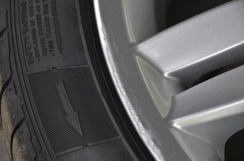

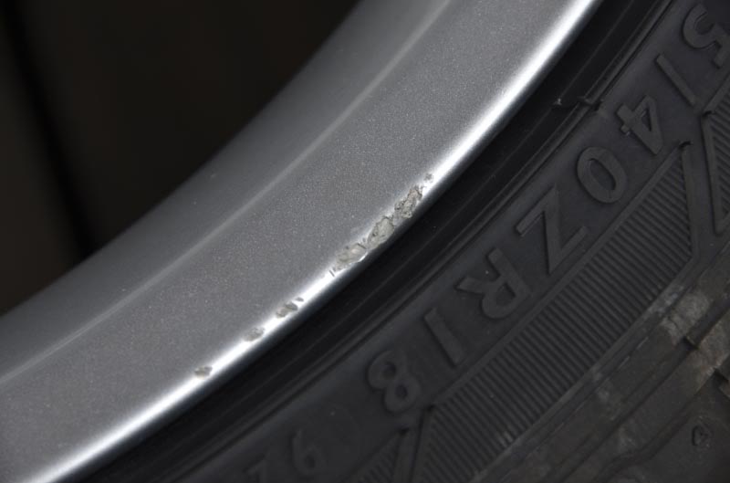

Hakkete her og der.
Og enda verre!

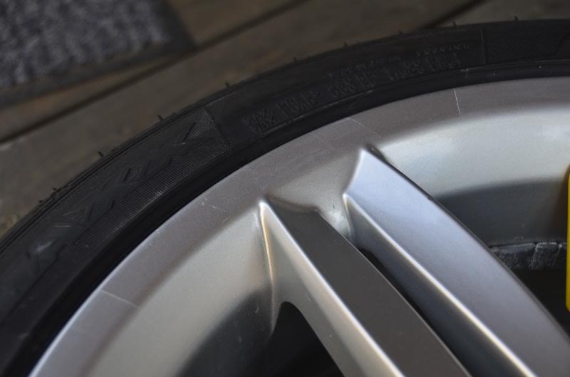

Den tredje er ikke så ille.

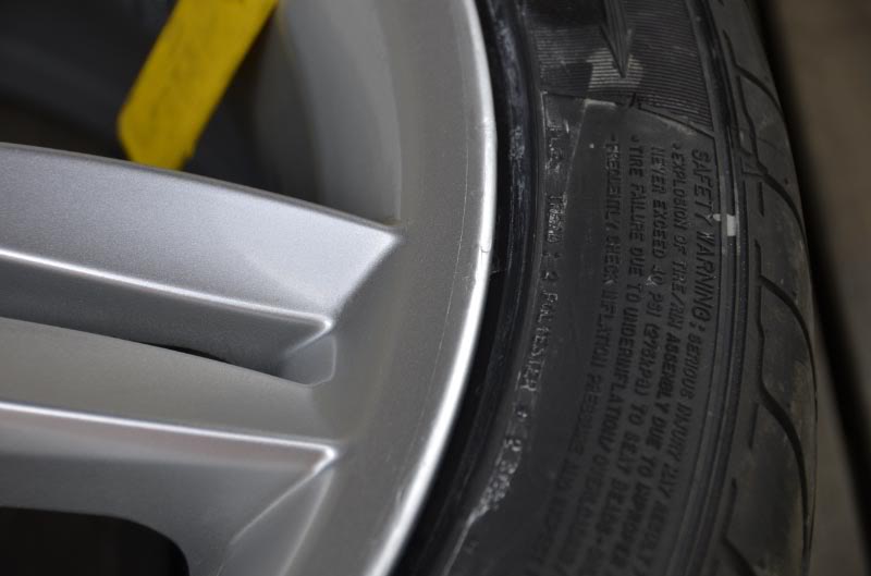

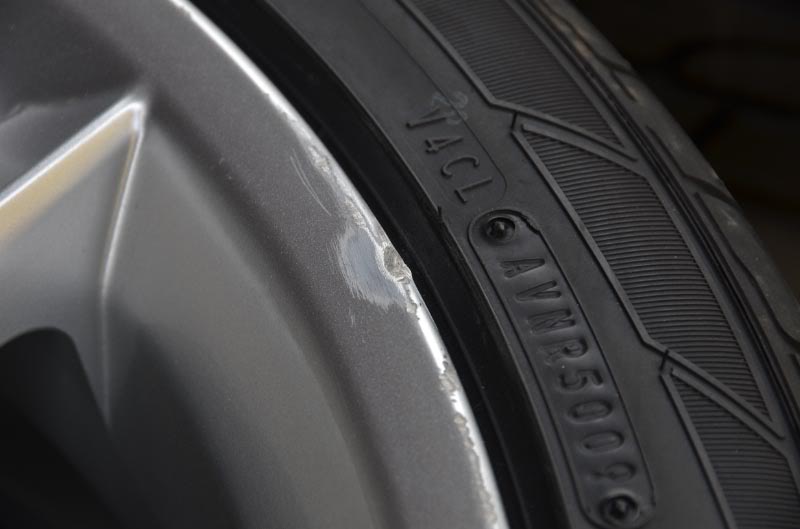

Noen småsår

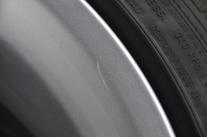

En ripe
Litt større sår.
Mer.
Og sånn går no dagan!
Felger handler mye om helhetsinntrykk. Det viktigste er at det ikke er skarpe kanter i sårene. En reparasjon kan se så som så ut på nært hold, men hvis det bare er myke kanter, så ser det strøkent ut på litt avstand. Jeg startet derfor med å pusse ned de groveste hakkene, det vil si de partiene der aluminiumen stakk utenfor den normale overflata på felgene. Og siden det gikk litt på impuls, så grep jeg tak i det jeg hadde av sandpapir, og det var 80-papir. Dette funket forsåvidt greit, men siden jeg ikke passet godt nok på, så ble det riper av papiret på steder der papiret subbet nedpå mens jeg slipte.

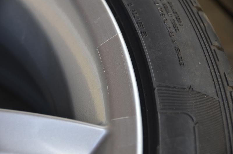

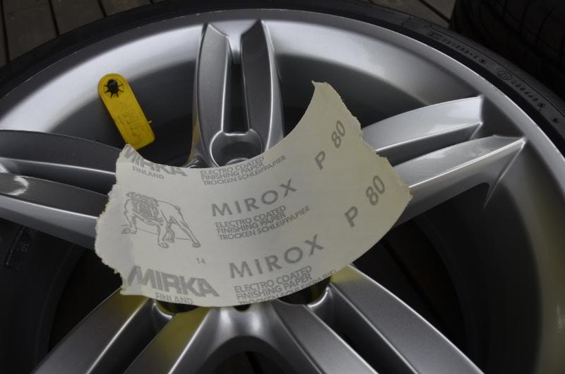

80-papir (for de utålmodige).
Hakkene.
Så gjør vi så når vi sliper vår felg.
Tar godt!
Riper, gitt!
Her måtte det slipes mye.

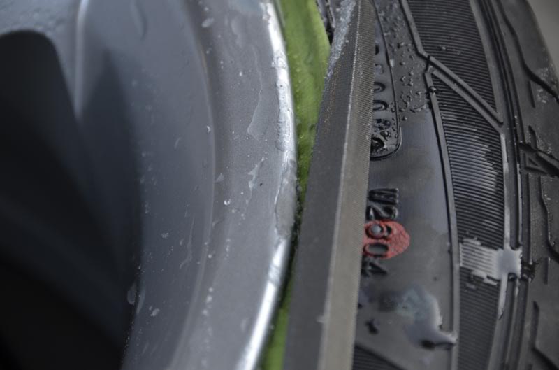

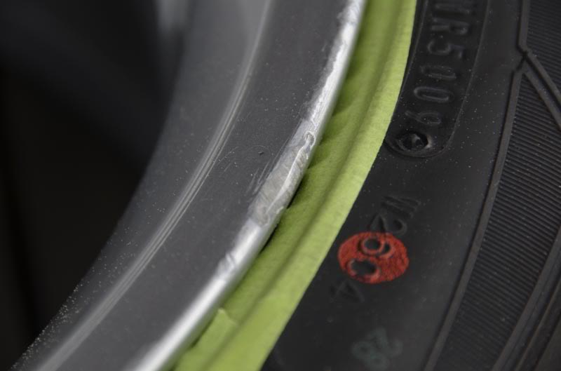

Skal sies at det kanskje hadde funket like greit, eller bedre, med ei fil på noen av disse plassene. Uansett, jeg fikk slipt ned alle utstikkende kanter.

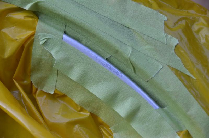

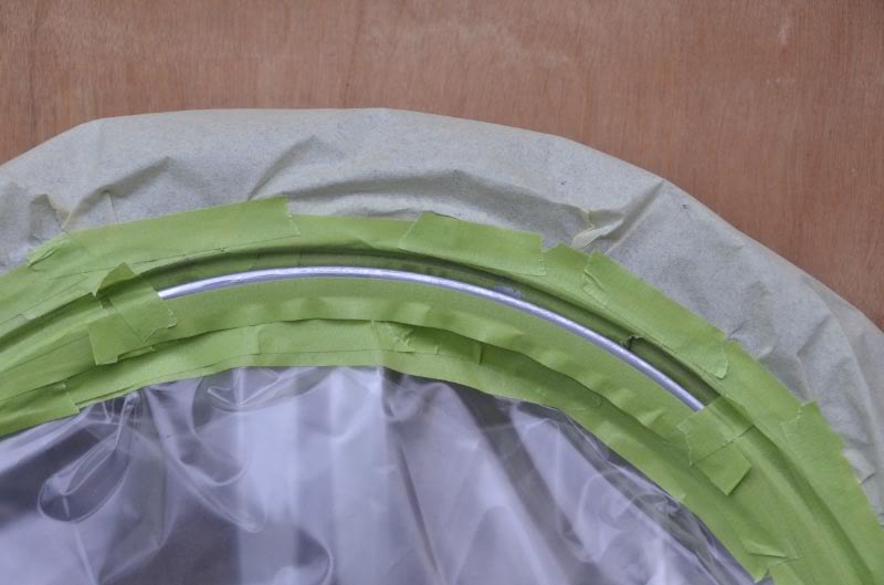

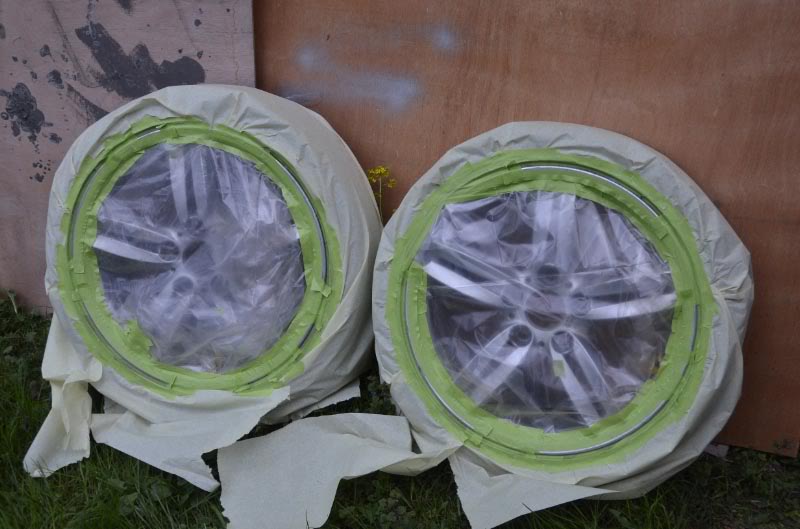

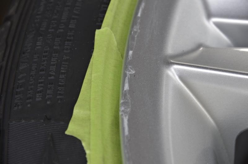

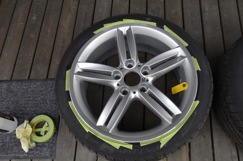

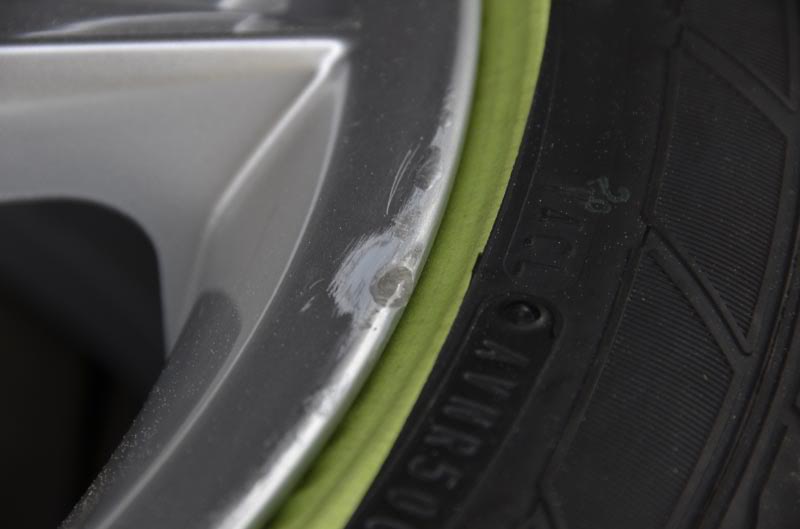

Så var det på tide å flekke. Og før det selvsagt rengjøring med isopropanol og maskering mot dekksidene.
Godsakene.
Maskering.
Litt nærmere.

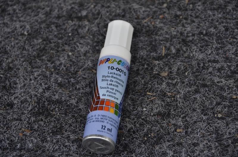

Lakkstiften fra Billakkspesialisten.
Jeg la en liten dråpe fra lakkstiften på en papptallerken og påførte lakken forsiktig med en tannpirker. Det er vanskelig å få lagt på små mengder med penselen som er inne i lakkstiften. Penselen er bedre egnet for å legge på større dråper.

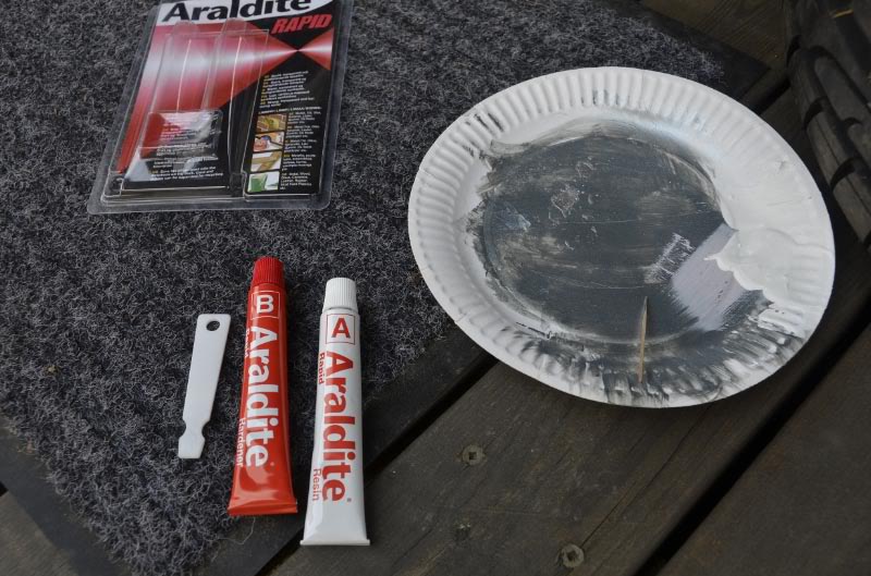

Det går an å kjøpe aluminiumssparkel. Innotec har det proffeste systemet. Biltema har epoksikitt. Andre har allroundsparkel, men jeg har blitt advart mot at allroundsparkel uten epoksi ikke sitter skikkelig, og vil løsne etterhvert. Siden dette er en gjør det selv-reparasjon, ville jeg gjøre det enkelt og bruke noe jeg hadde. Den briljante hjernen min klekket derfor ut den gode idéen at Araldit må være bra sparkel. Inneholder epoksi, og blir hard og fin når den tørker. En pakke Araldit Rapid ble derfor hentet frem fra hobbyskuffen.
Araldit Rapid. Rask sparkel?
Her er ett hull fylt.
Og her er det andre fylt.
Aralditen brukte lenger tid på å herde enn jeg trodde. Var faktisk redd for at jeg hadde gjort noe feil, siden den var ganske myk fortsatt etter ett døgn. Etter to døgn (i romtemperatur) ble den imidlertid hard og fin. Men ikke f... om det var mulig å slipe den med sandpapir. Eller, det var mulig, men da tok det like mye på felgen rundt limet som det gjorde på selve limklumpen. Ei trekantfil ble derfor hentet frem, og den fungerte utmerket.
Trekantfila.

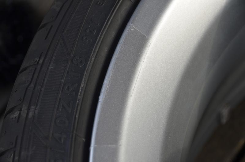

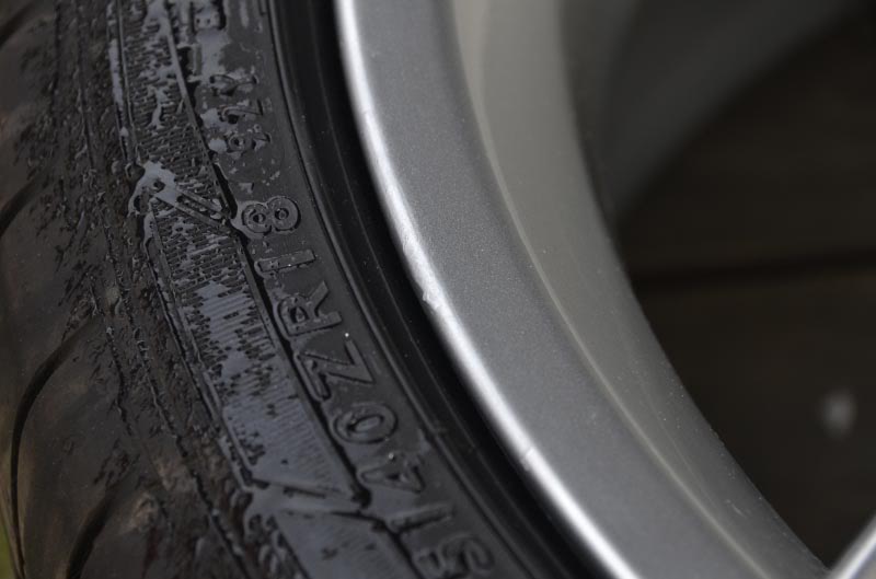

Som bildene viser er det tydelig skille etter maskeringsteipen. Dette hadde jeg regnet med, så jeg var klar med våtslipepapir igjen. En runde med 1000-papir tok det meste av kanten. Finjusteringen gjorde jeg med Scholl S3 Gold for hånd på Megs påføringspad.
Ferdig med den ene skaden.
Ferdig med den andre.

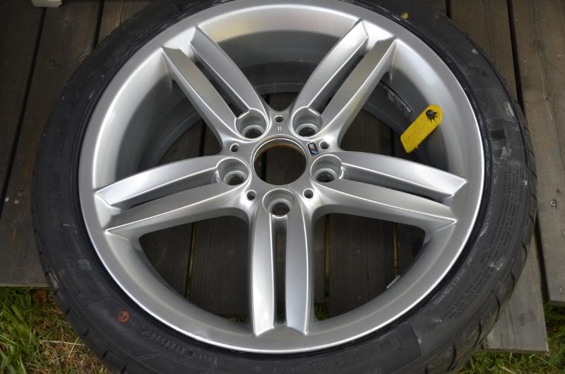

Helhetsinntrykk av ferdig reparasjon på den felgen som hadde minst skader.
Bildene viser at reparasjonen er langt fra perfekt. De viser også at på den reparasjonen som ligger helt ute i kanten, så er skillet i sølvfarge vanskelig å se, mens på den der skillet ligger inne på det flate området er skillet mer tydelig. Helhetsinntrykket er imidlertid bedre enn det kan se ut på nærbildene. Alt i alt er jeg fornøyd med den første felgen.

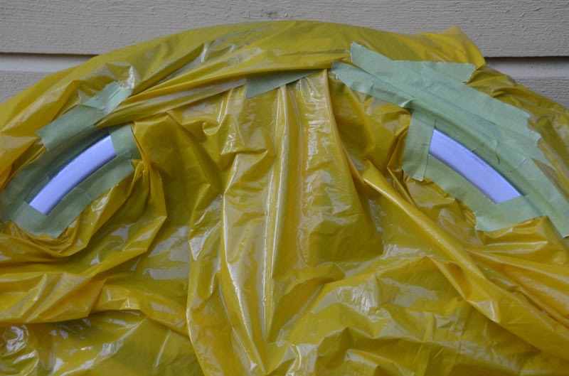

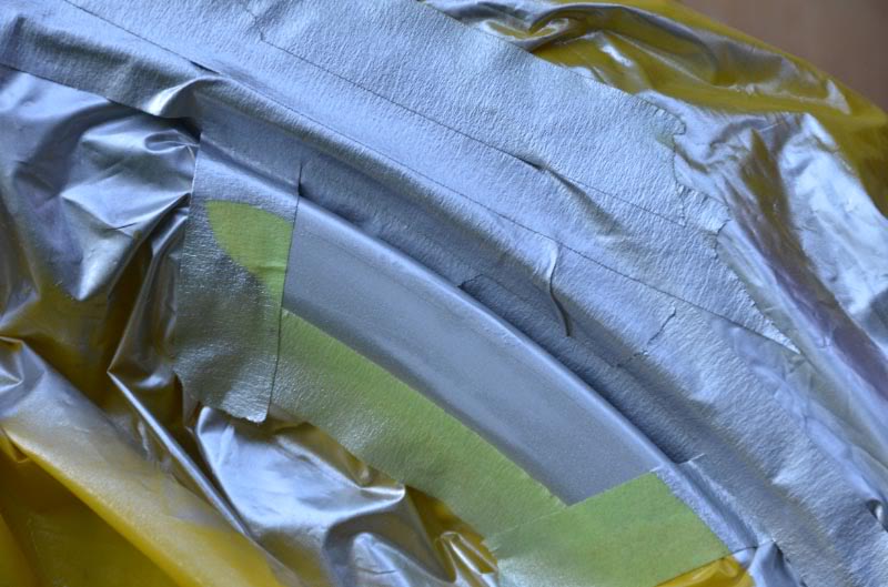

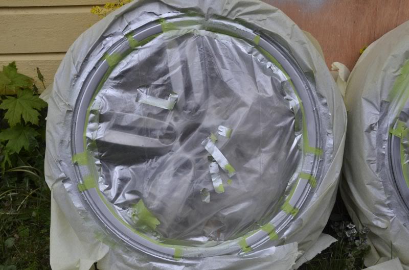

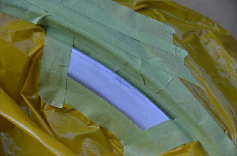

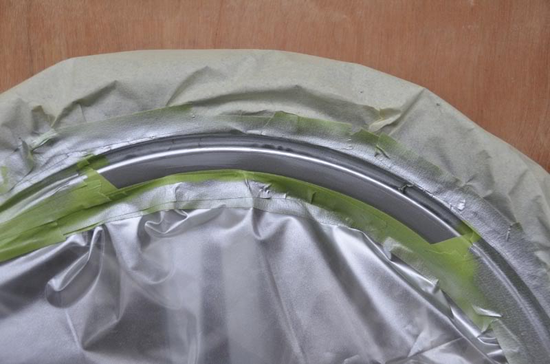

Så var det maskering. Denne gangen bestemte jeg meg for å maskere slik at klarlakken dekket et større område en sølvlakken, både innover og langs felgringen. Jeg maskerte derfor først for klarlakk, deretter la jeg på ekstra teip for å lage mindre åpne områder. Jeg lagde "ører" i hver ende av teipbitene ved å brette litt dobbelt i endene. Dette for å kunne dra av denne delen av maskeringen mens sølvlakken enda er fuktig. Da er det viktig å slippe å fikle for å få tak i teipen.
Klart for sølv.
Legg merke til teipen som er klar til å tas av for spraying av klarlakk.
Engangshansker fra Biltema er forresten kjekke å ha når man lakkerer og fjerner teip mens lakken er våt.
Her er det sprayet sølv og fjernet teip så det er klart for klarlakk.
Samme på andre hjulet.

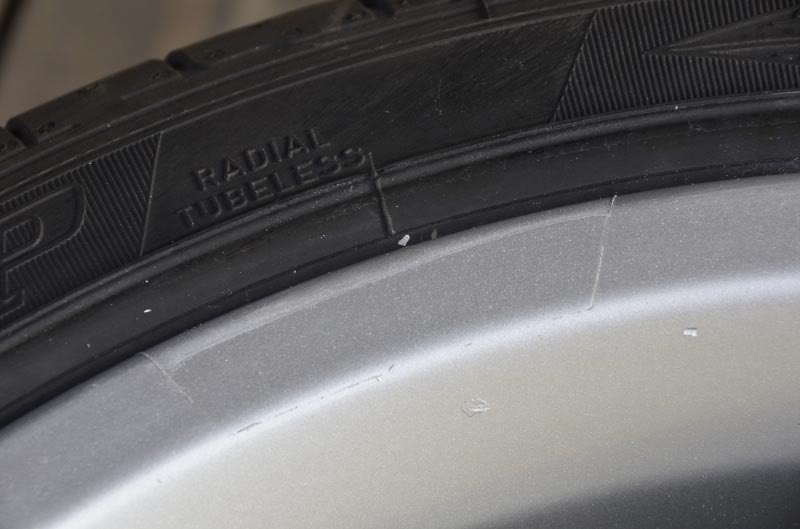

Nærbilde. Tydelige matte områder der det har vært jobbet mye.

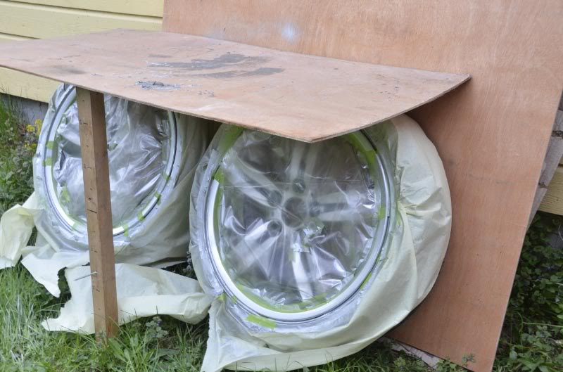

Og når klarlakken var på, begynte det selvfølgelig å regne!

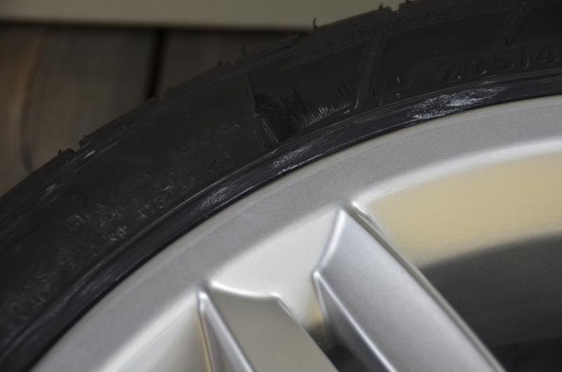

Klarlakken er overflatetørr på en halvtimes tid. Maskeringen ble fjernet og lakken fikk tørke i to døgn. Slik så det ut:
Tydelige kanter på klarlakken.
Flere kanter.
Kantene på klarlakken er forsåvidt ikke noe problem, men de er jo forholdsvis synlige, og kan derfor trekke ned helhetsinntrykket. Og siden våtsliping bare er gøy, så gikk jeg over kantene med 1000-papir.

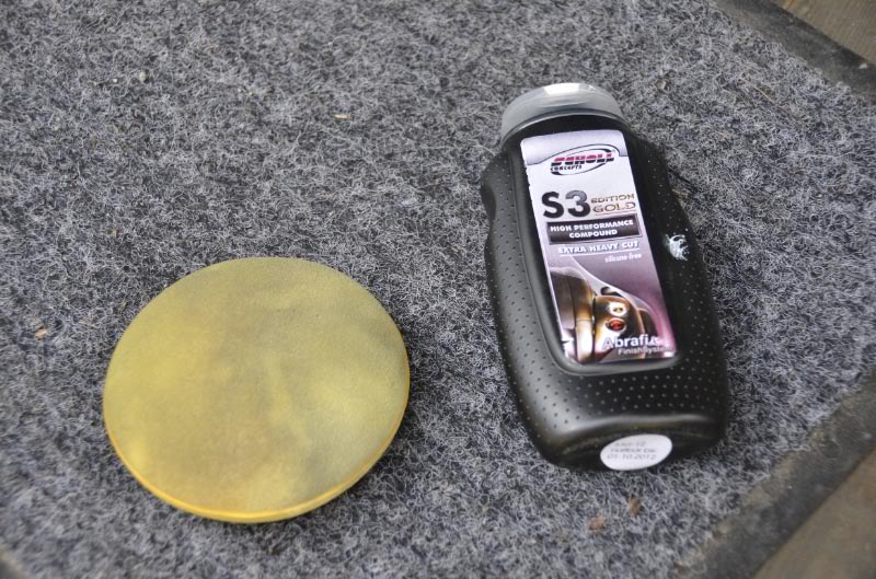

Det som er gøy når man våtsliper, er at det er så lite som skal til for å fjerne kantene og gjøre det pent. Og så vet man at de matte områdene enkelt korrigeres med noen få strøk for hånd med S3 Gold og en påføringspad. Så da våtslipingen var ferdig, gikk jeg på med en runde med S3 Gold.
Godsaker!

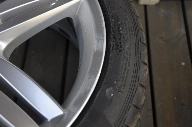

Slik ble det etter S3 Gold. Kanten som synes er etter sølvsprayen.
Ikke så verst?
Jeg er i alle fall fornøyd. :)

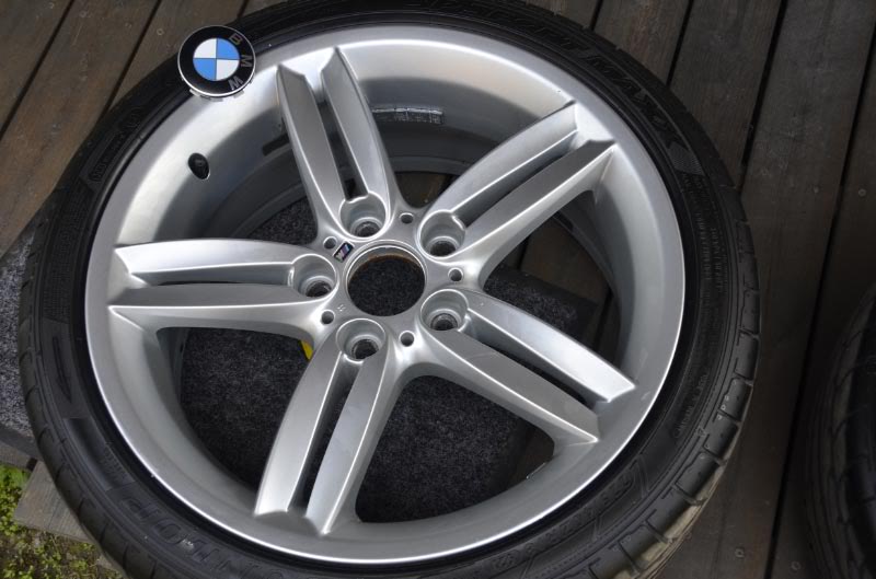

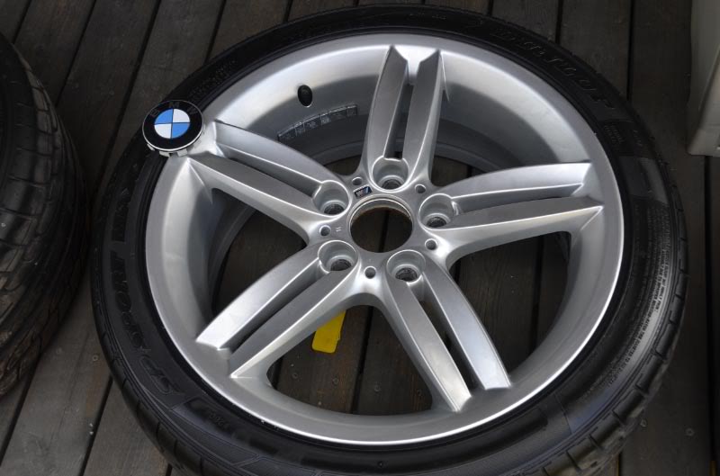

Sånn er helhetsinntrykket. Felg 1:
Felg 2.
Husk at det så sånn ut før jeg begynte!
Alt i alt et helt greit resultat. Hadde jeg tatt meg mer tid til fylling, sparkling og pussing, kunne det blitt enda litt bedre, selv om det vil være vanskelig å få det perfekt. Jeg vil tippe det nesten er umulig å få tak i en sølvfarge som er helt riktig nyanse og flakstørrelse på metallic'en.
En ting som kunne hevet resultat, var å bruke en annen klarlakk. Min klarlakk skulle påføres 30 min etter spraying med sølv. Det finnes tokomponent klarlakk som skal påføres et døgn etter at fargen er sprayet. Da kunne jeg latt sølvfargen tørke, og fjernet det markerte kantene med våtsliping før jeg sprayet på klarlakk.
Siden resultatet ble såpass bra, måtte jeg jo kose litt mer med felgene. Et lag med SV Autobahn ble påført for hånd, innvendig og utvendig. (Har dere sett at hendene beader når dere vasker dem etter å ha brukt Autobahn? :D ) Nye senterkopper ble tatt fram for anledningen. Disse fikk selvsagt også et lag med Autobahn. Og så måtte jo selvfølgelig dekksidene få litt kos, så SV Pneu Matt ble påført med svamp.
Ligger og godgjør seg før buffing.
Nesten så man kan kjenne godlukta, ikke sant!
Og så endelig ferdig buffet!
Den peneste.
Den ene stygge felgen.
Den andre stygge felgen.
