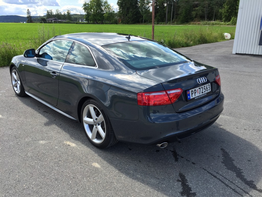

Da er det en liten S&S på denne Audi A5`en :)
Valg av coating ble flaggskipet til Modesta Paul Dalton sin private lable.

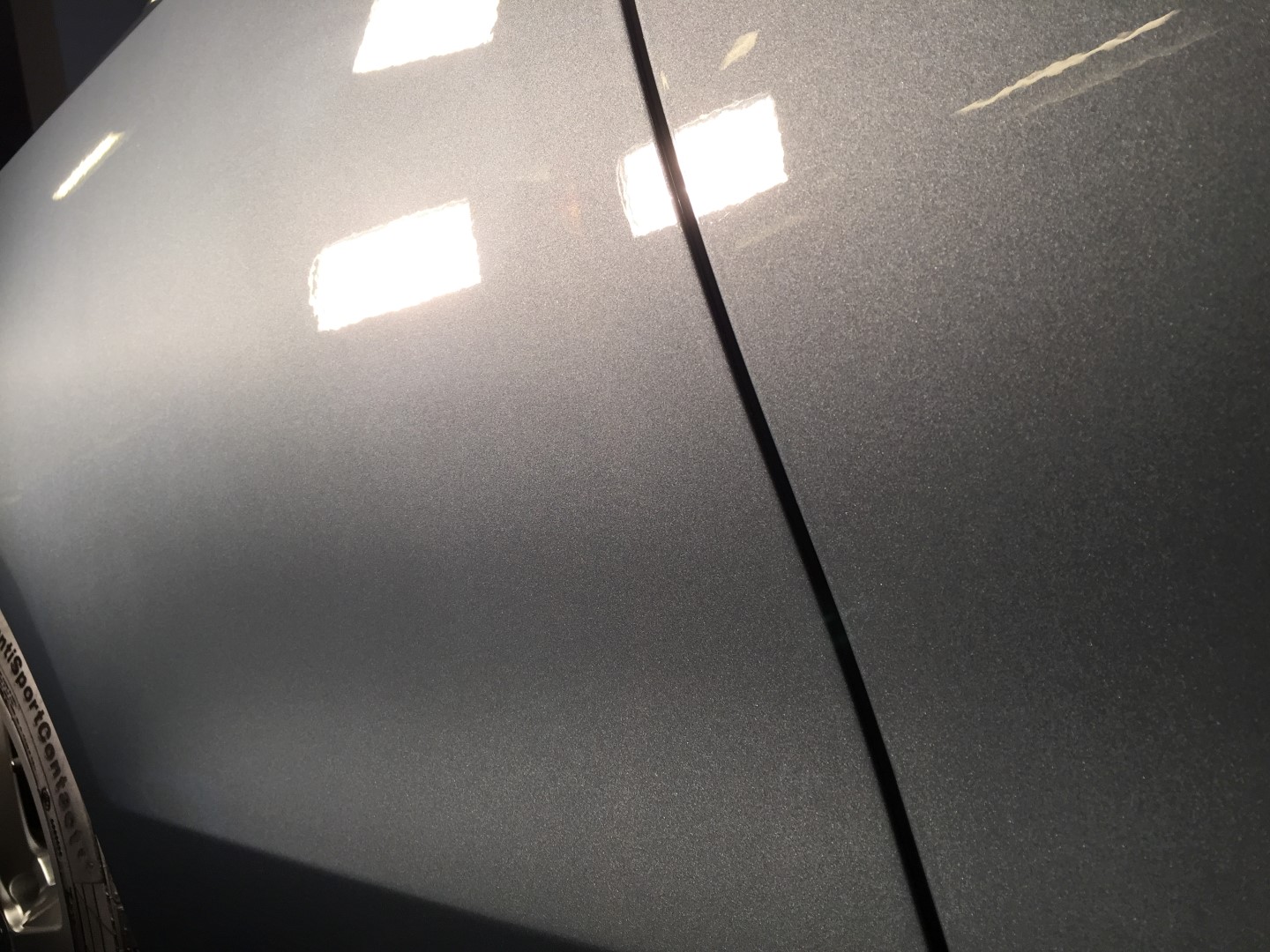

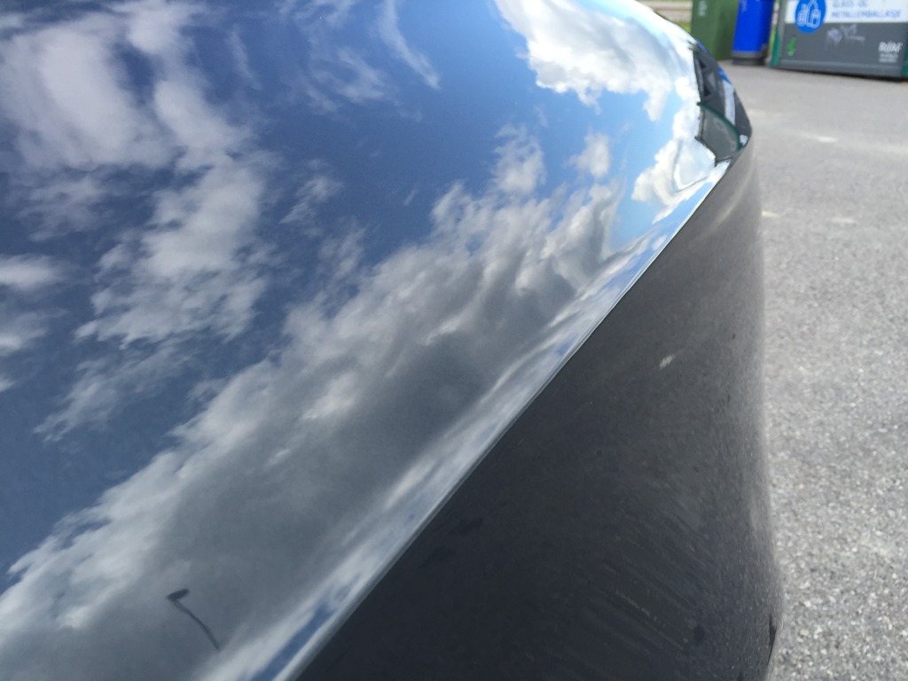

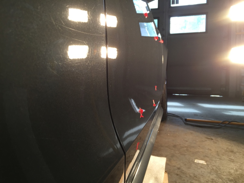

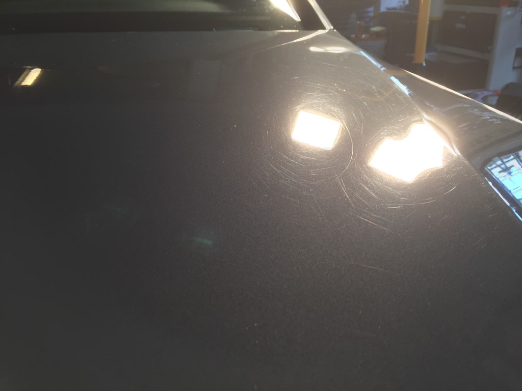

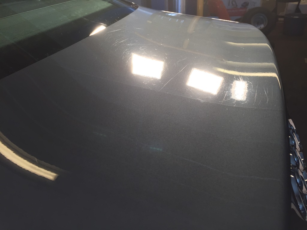

Lakken på denne er et kapittel for seg selv. Trodde først denne var grei, men så feil kan man ta. STEINHARD!!
Blir litt så som så med bilder da jeg har mer en nok med korrigering ect. :P

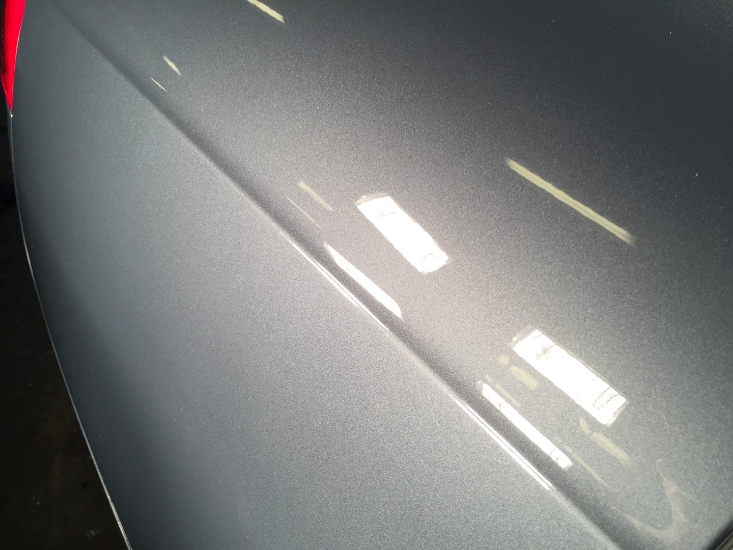

Begynner med litt tilstandsbilder og 50/50 bilder.
Til korrigering ble det brukt følgende produkter.
Maskiner: Scholl L-15, Rupes mini, Flex roterende og Cyclo.
Polisher og produkter: Menzerna FG400, Menzerna SHC 300, Menzerna FF3000, Scholl S3G ss edition, Scholl S30, CarPro Flashpad, Scholl hvit spiderpad, Rupes gul, Cyclo grønn, hvit dobbelpad.
CG pad conditioner, Padwasher og Scholl padbørste.

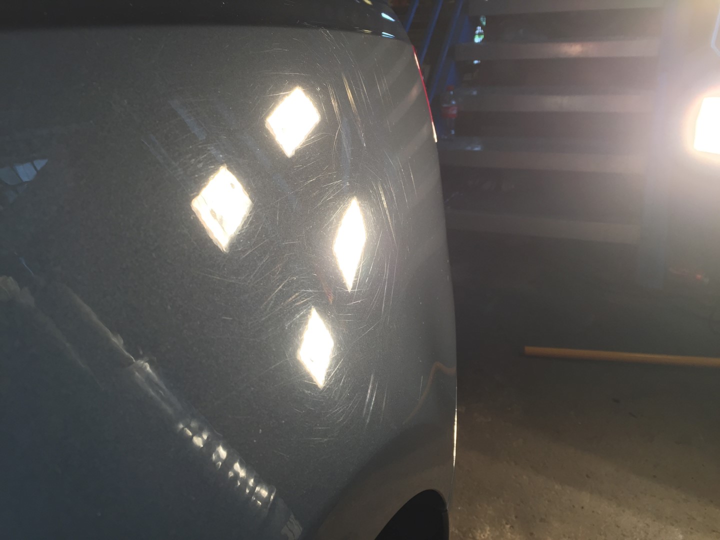

Som dere ser på bilder er denne lakken ikke pen :)

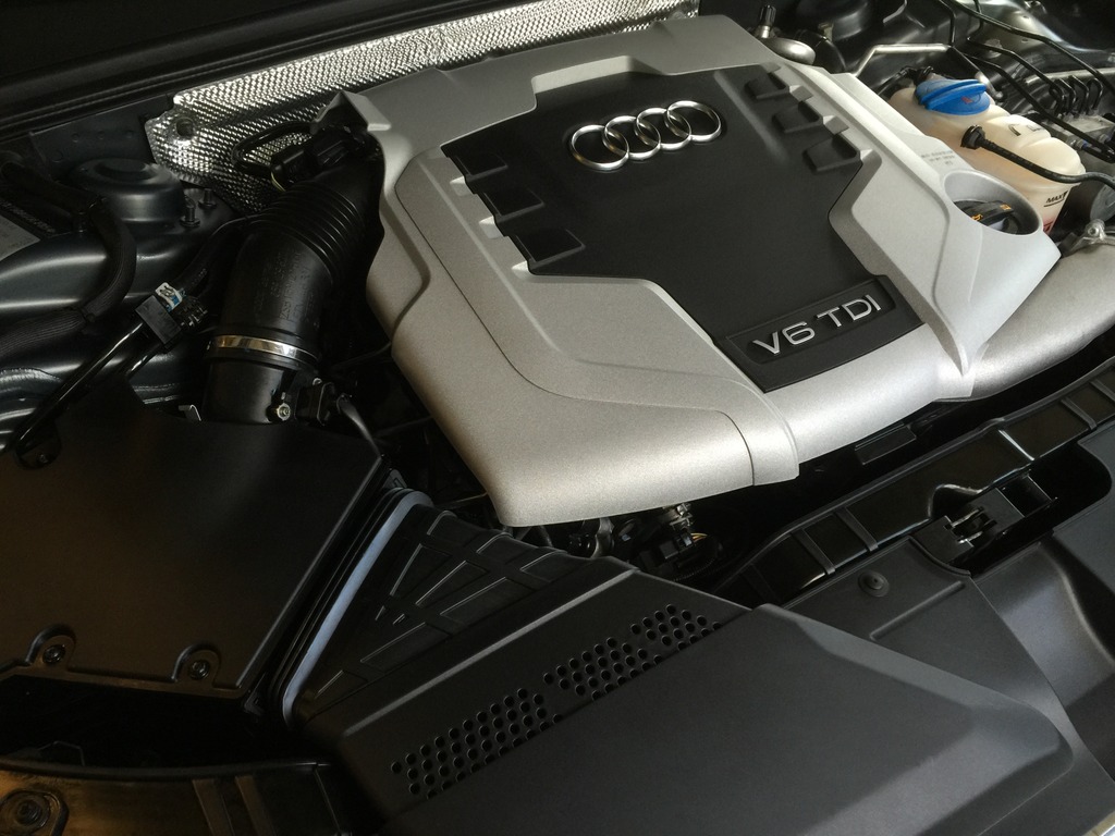

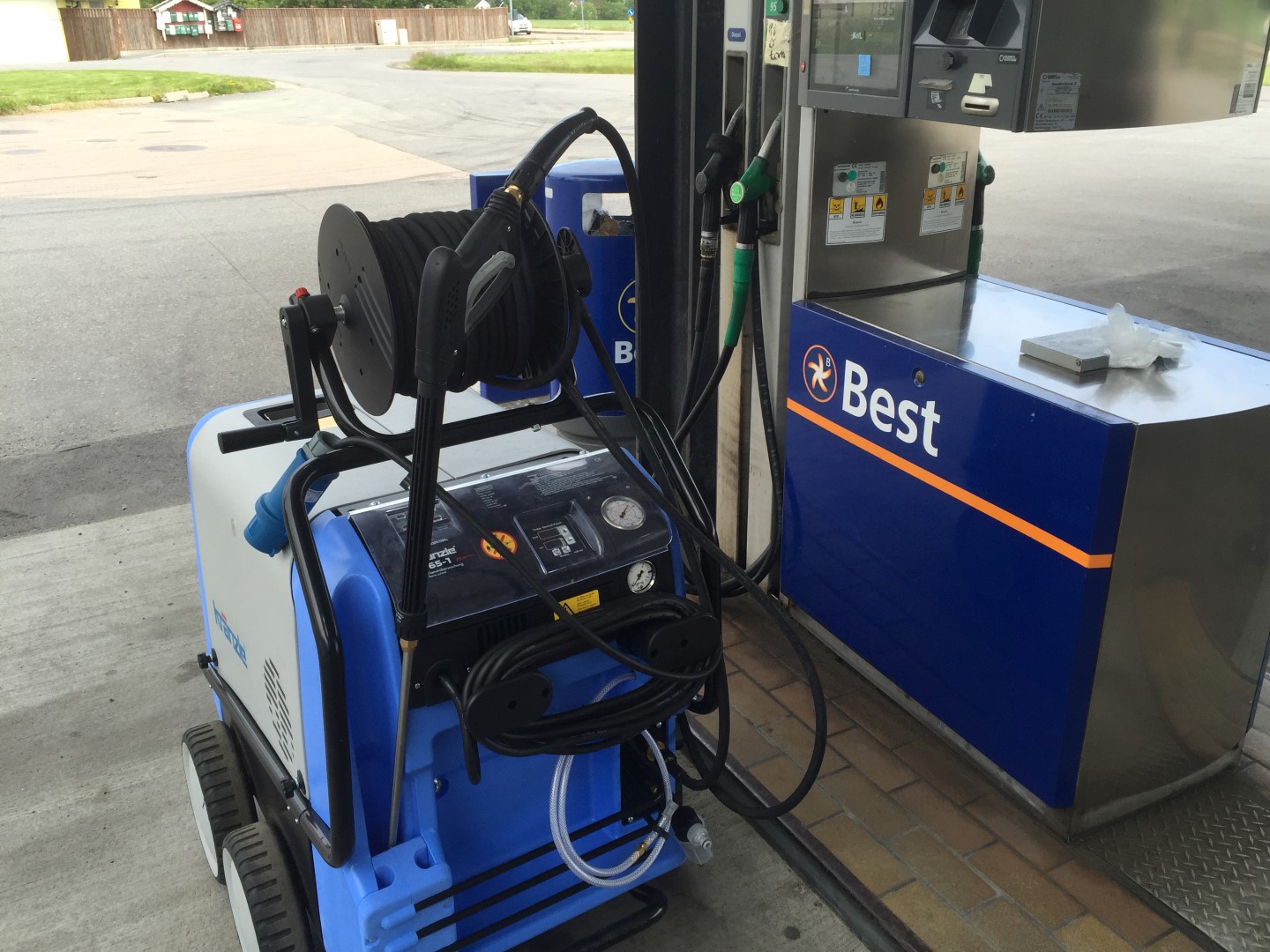

Motorvask:
Produkter brukt: Wet704(fant en 5liter), CG grimereaper, SV kost(til motor bruk) og avslutter meg Meg`s Hyperdressing.

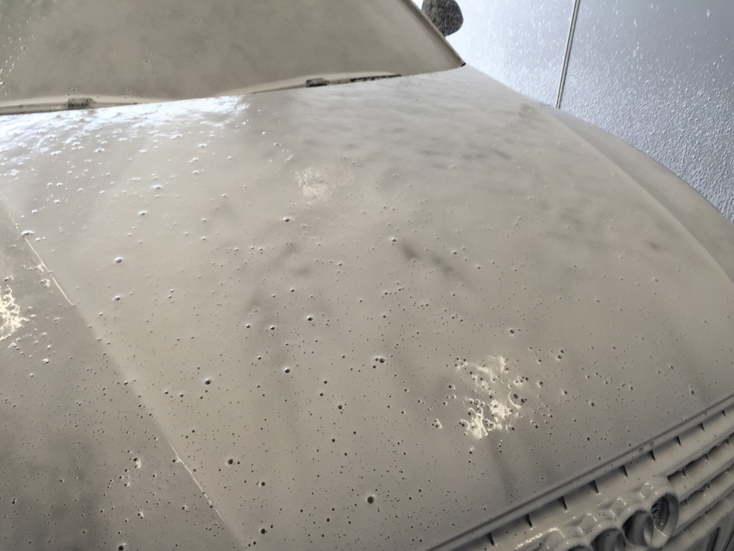

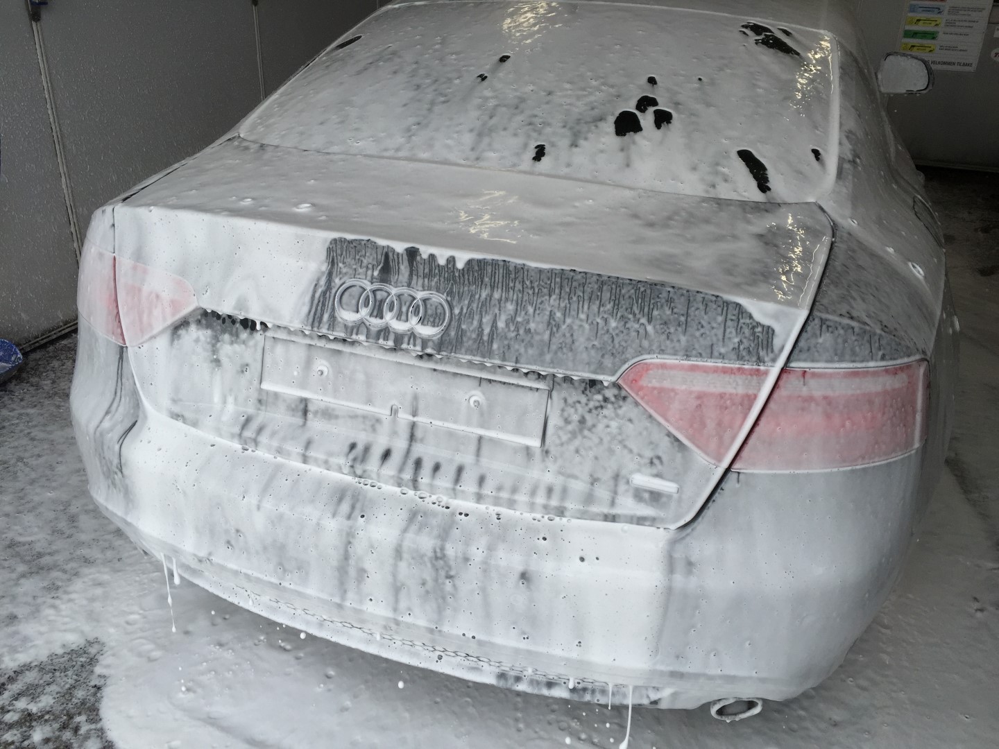

Grov polish støver litt så jeg vasket A5`en 3 ganger.
CG grimereaper og NXT i kanonen.

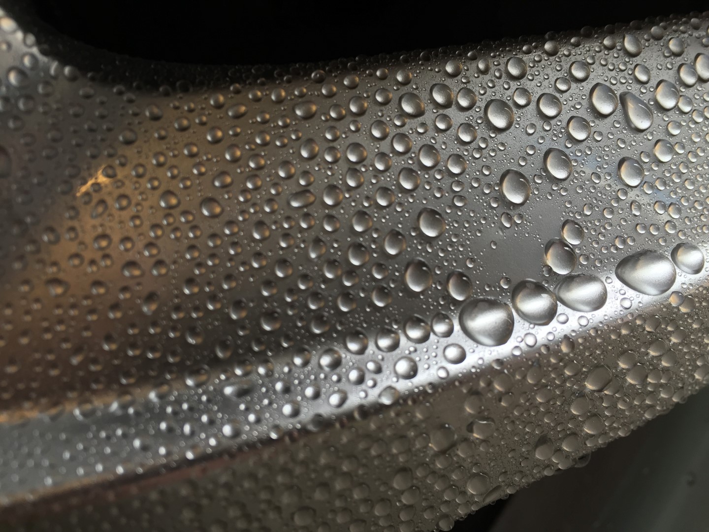

Felgene fikk en runde med P21S, SV pro regular med Rupes gul og Rupes mini, renset med Monopol og en runde med Modesta BC-09, Ir lampa og Modesta M-1 shot.
Vet ikke hvor de bildene er, men legger de her senere.
Tok et bilde av beadinga om ikke annet :D

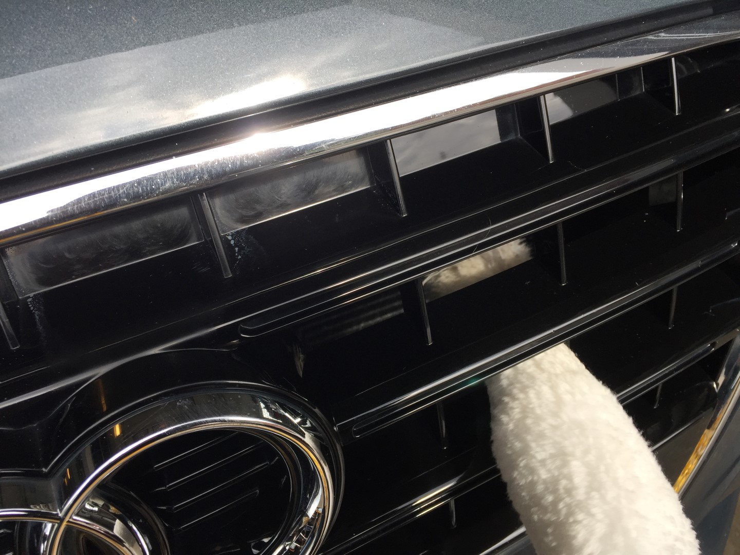

Grillen fikk en runde med SV rotary brush 30, Koch chemie anti holo M2.01 på drillen.
Detailer sticks i kroker og kriker.

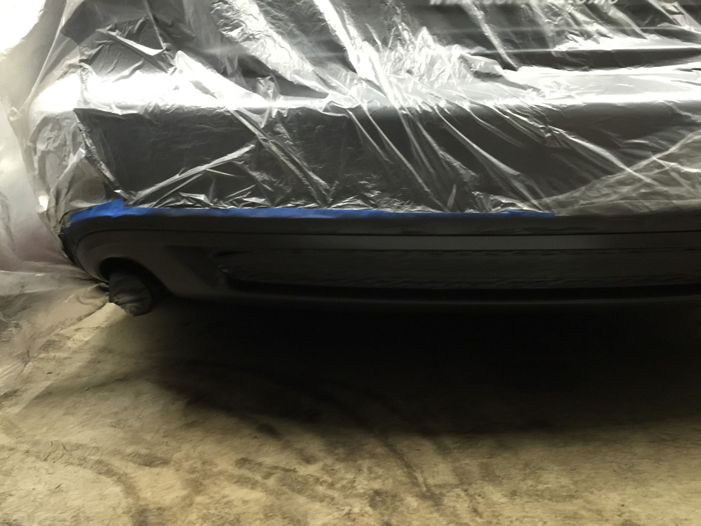

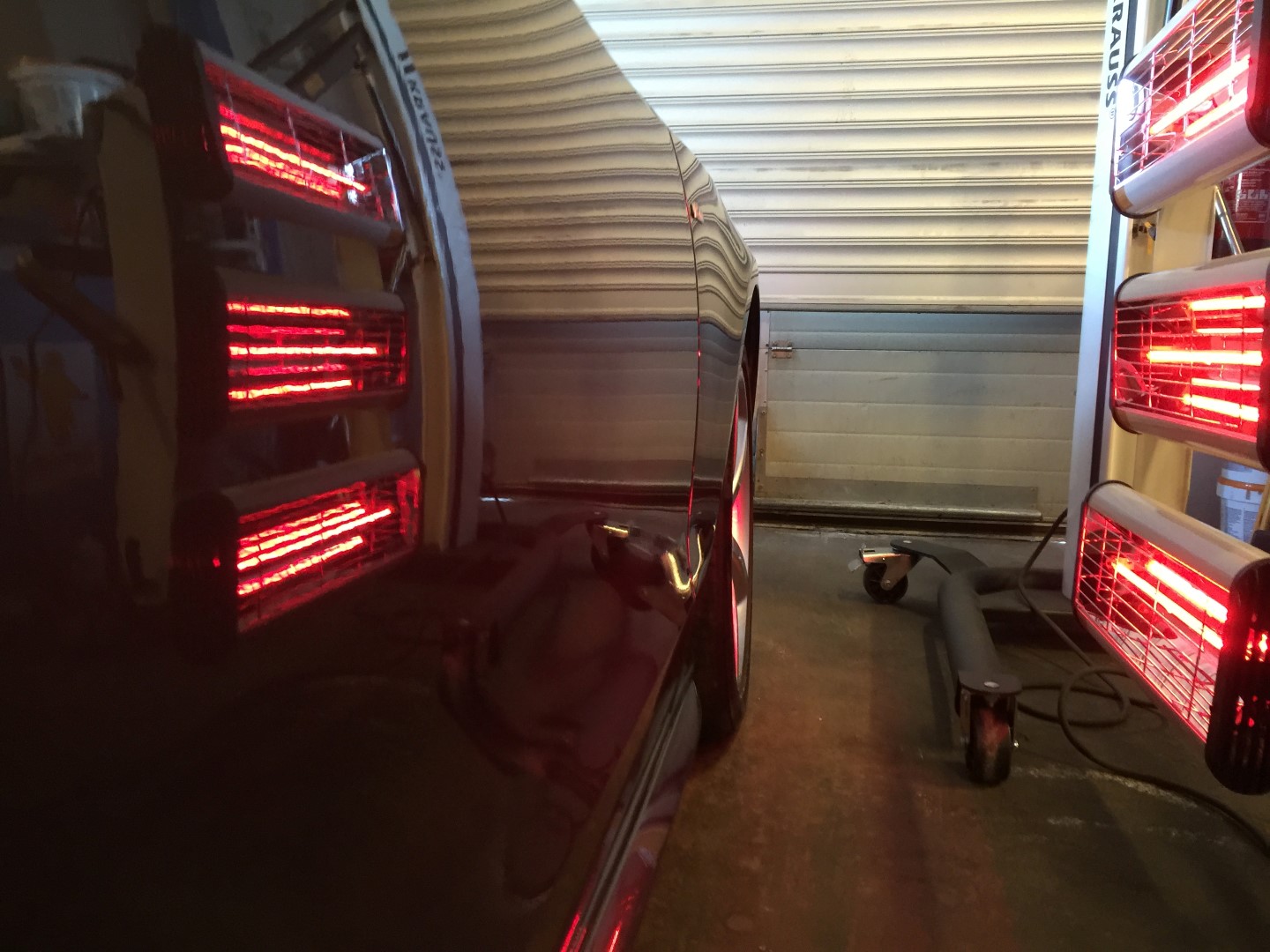

Så det faenskapet her :D  Konsistensen på bascoaten er ca som maplesyrup til info. seig som #%3¤%&#?%#!! Leggetid av coating er ca.12 timer :o Legges på 30x30 cm og buffes av etter ca 3 min. Microfiber forbruk ca 20 stk. Modesta pads 6 stk. Viktig ellers blir det trøbbel i tårnet :) Buffe snu buffe snu buffe snu buffe snu buffe ect ect. og kaste.
Ble ikke bilder av dette får å si det sånn.
Topcoaten er en lek.
Ir-lampe MÅ brukes på dette produktet.

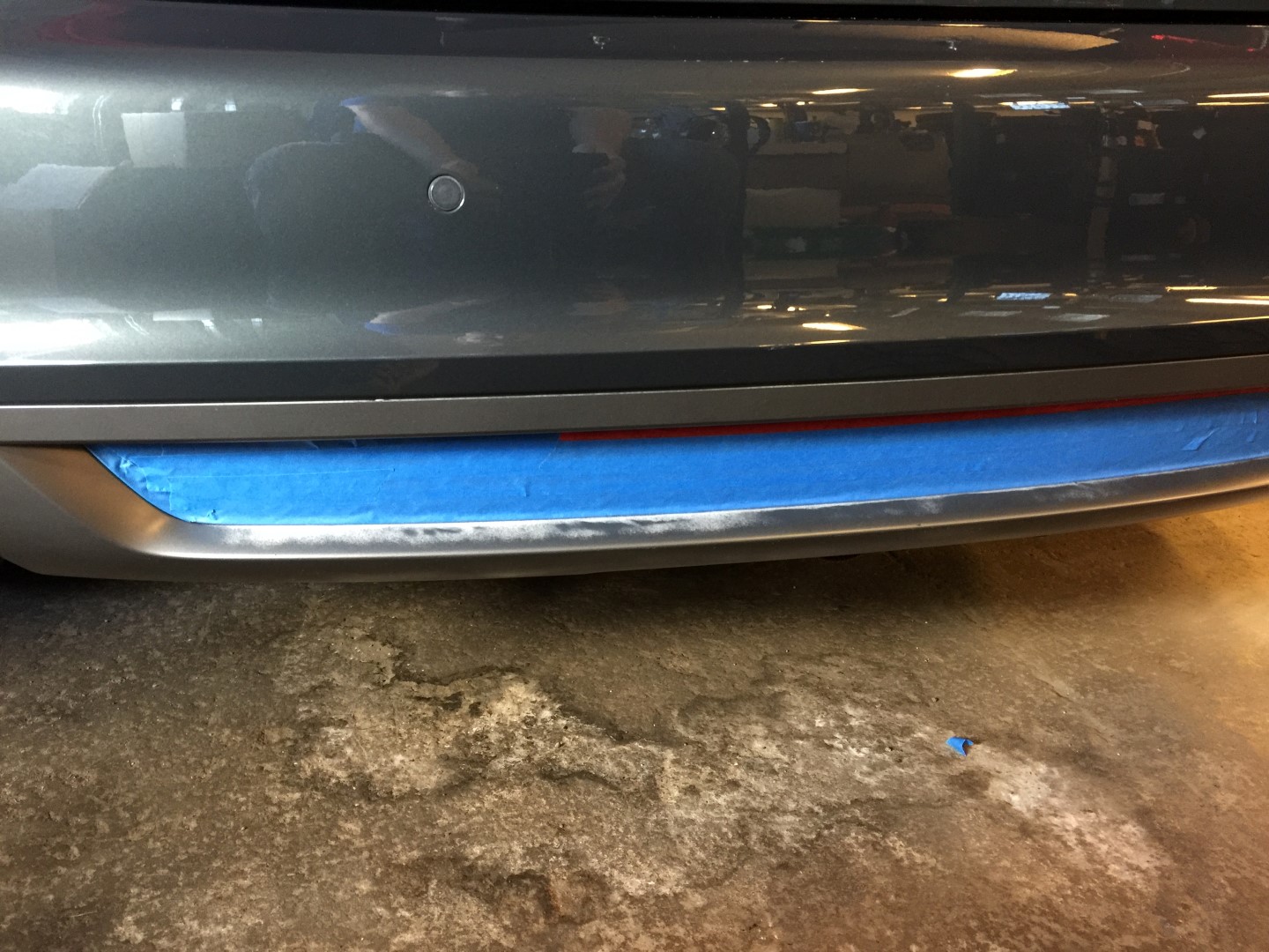

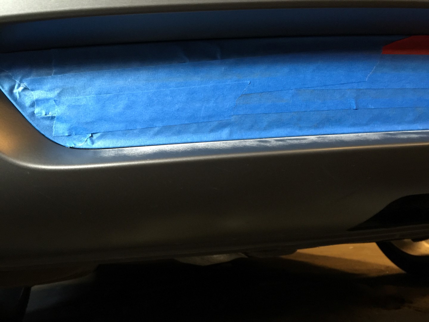

Var ikke pent dette så her ble det bestemt at det skulle prøves plastdip fra Dupli color. Syntes denne er bedre en plasti dip da den ikke blir ruglete, men helt plan.

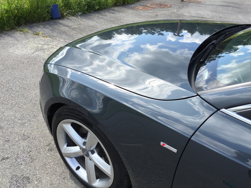

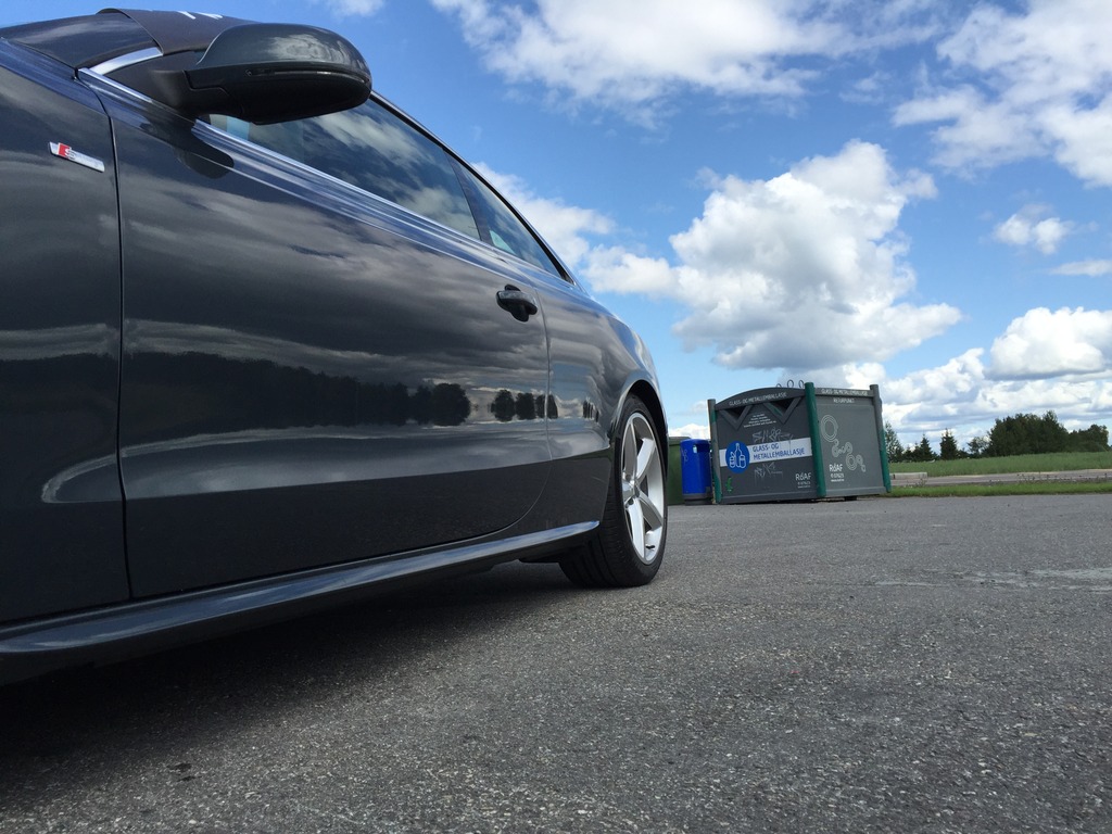

Dessverre ikke sol, men resultatet ble godkjent :)

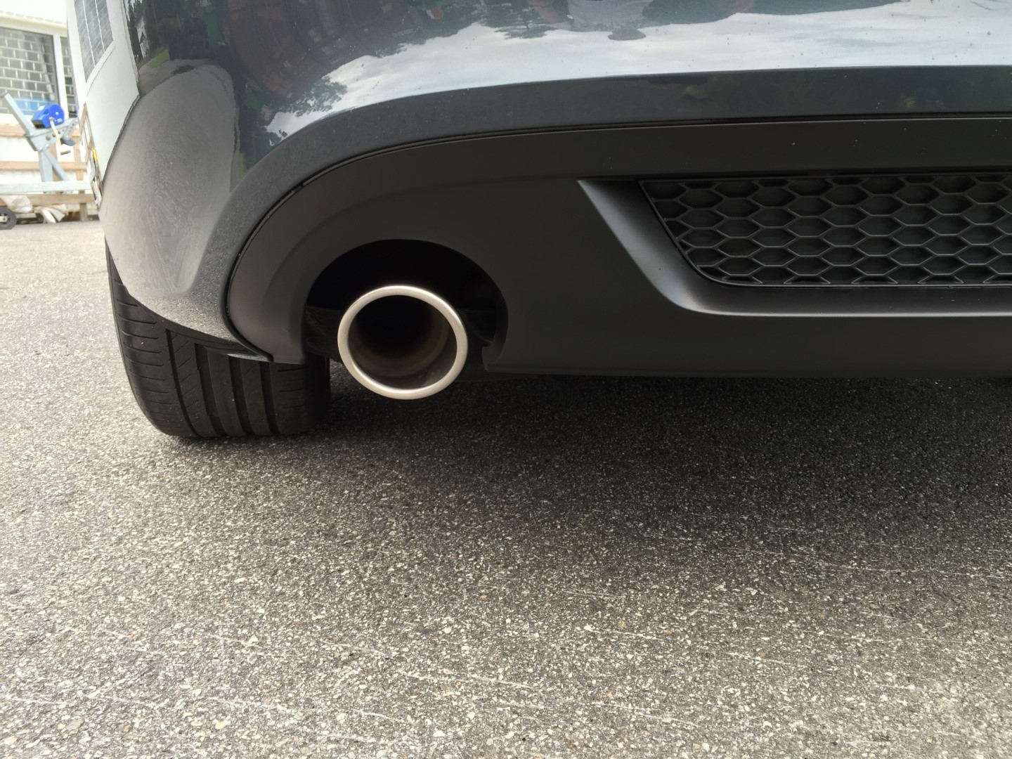

Produkter: Modesta P-01, Modesta PD coating, Modesta M-1 shot. Dekk fikk blackpearl. Ruter Rain X. Alulister renset og beskyttet med BriteMax.
Eksosstusser Modesta BC-09. m.m.
Skal få tatt bilder i skikkelig sollys så oppdaterer det når/om det blir sol :P

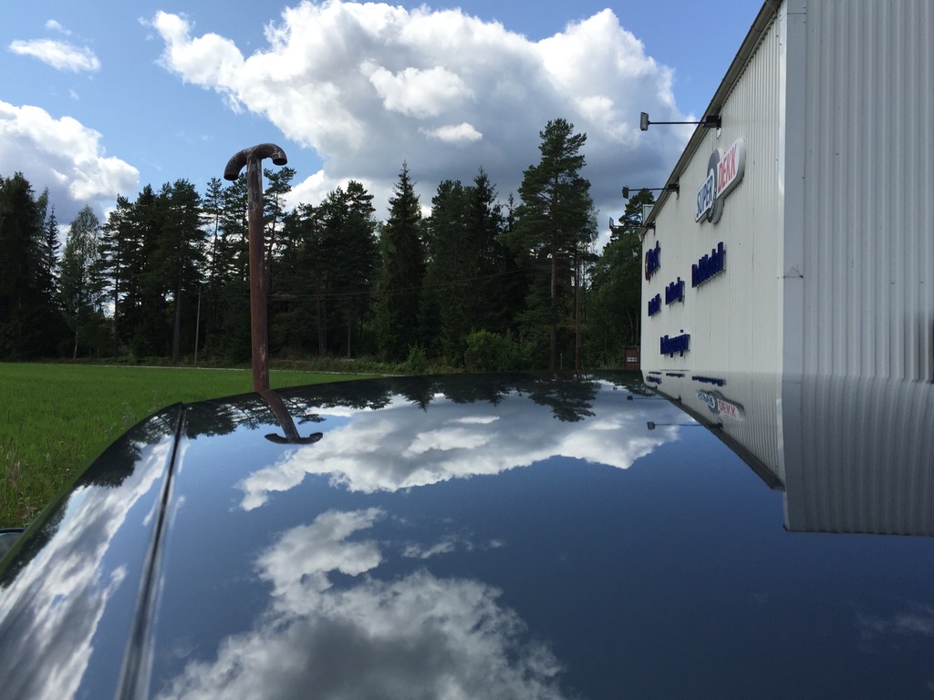

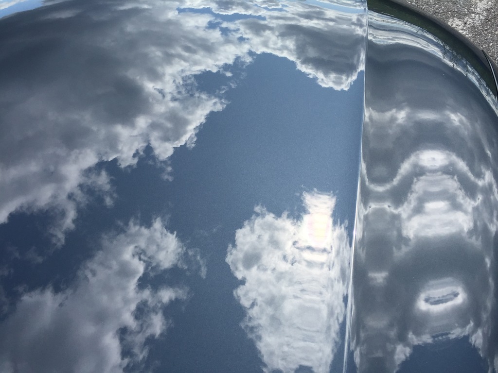

Oppdatert med flere ferdigbilder :)

Enormt bra bilder på 50/50 foto! Syntes det er.vanskelig sjølv å få til gode bilder på sølv metallic, men dette blei bra!
Og ikkje minst sluttresultatet! Heile bilen ser ut som eit speil! :-D
Spent på holdbarhet og ripebestandighet med denne saken her! ;-)
Tusen takk.
Er også spent på denne coatingen fremover.
Nok lys og riktig vinkel er viktig for gode 50/50 bilder;-)
