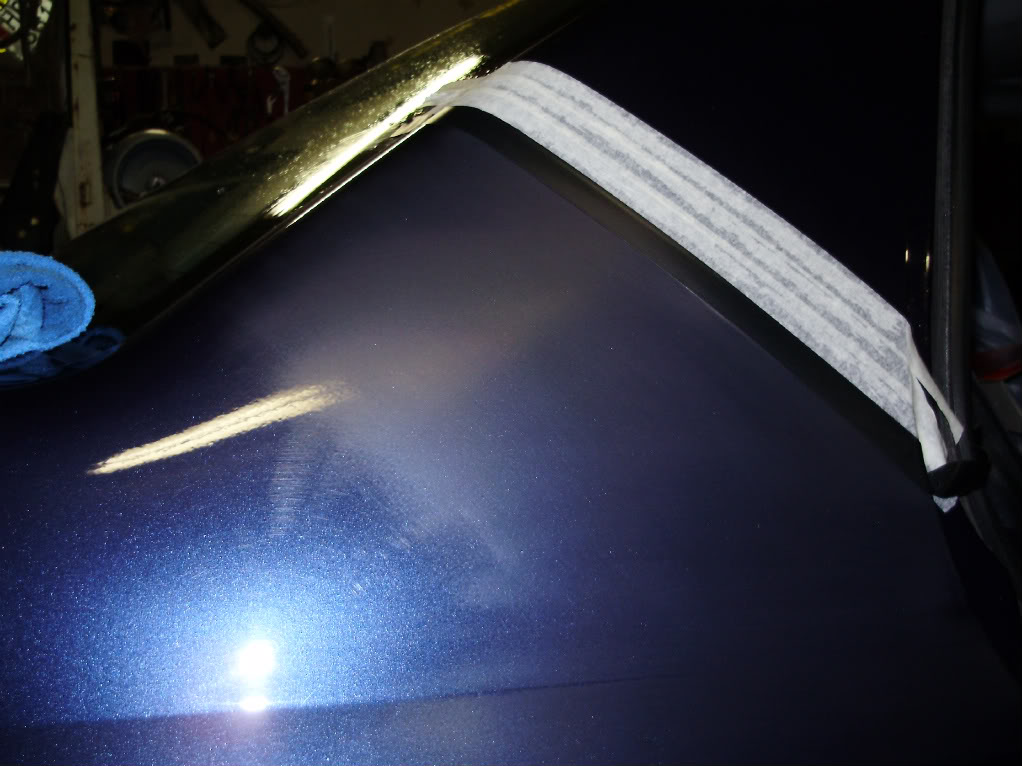

Da bød anledningen seg for å kunne teste våtsliping på min egen kjære Vento idag. Det var jo interessant det - spesielt når jeg brått oppdaget at jeg hadde slipt bort ca. 15-20 um. :huh:

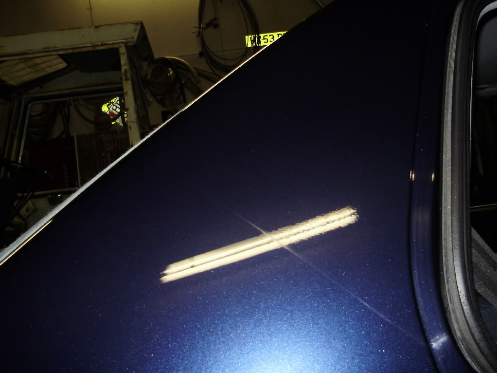

Så dro jeg noen testspotter hvor jeg testet hvor mange pass jeg trengte før appelsinhuden var borte. Da jeg testet tok jeg 15 pass men det ble litt for lite. Men var heller ikke mye mer som skulle til for at det ble borte. Og etter dette hadde jeg fjernet 2-5 um. Men fy for et resultat jeg fikk! Jeg glemte av D40'n men hadde et digitalkamera for hånden. Fikk faktisk fanget dette ganske greit med både film og bilder. 50-50 selvfølgelig. Testet i samme slengen om jeg fikk bort riper fra gamle hjulbuene, noe jeg fikk :) La på Collinite #915 for å teste sheeting og beading.
Enjoy.

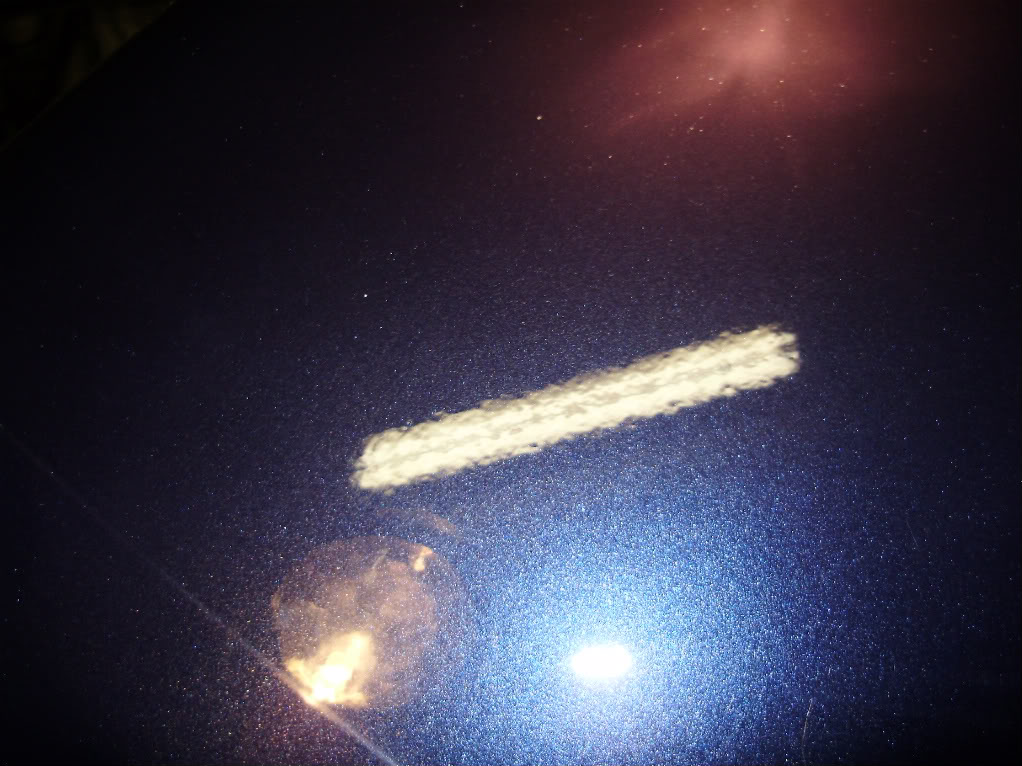

Etter litt iherdig sliping ble altså bilen seendes sånn ut. Jeg har kun tatt for meg deler av venstre bakskjerm bak denne gangen.

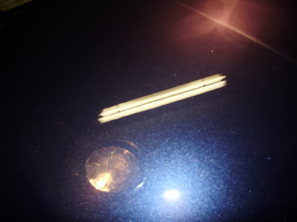

Så ble det polert med SIP og ull, før jeg dro over en rask runde med SIP og hvit Sonus. Fjernet teipen osv. Så da blir det litt blandingsbilder med både 50-50 og ferdig resultat.

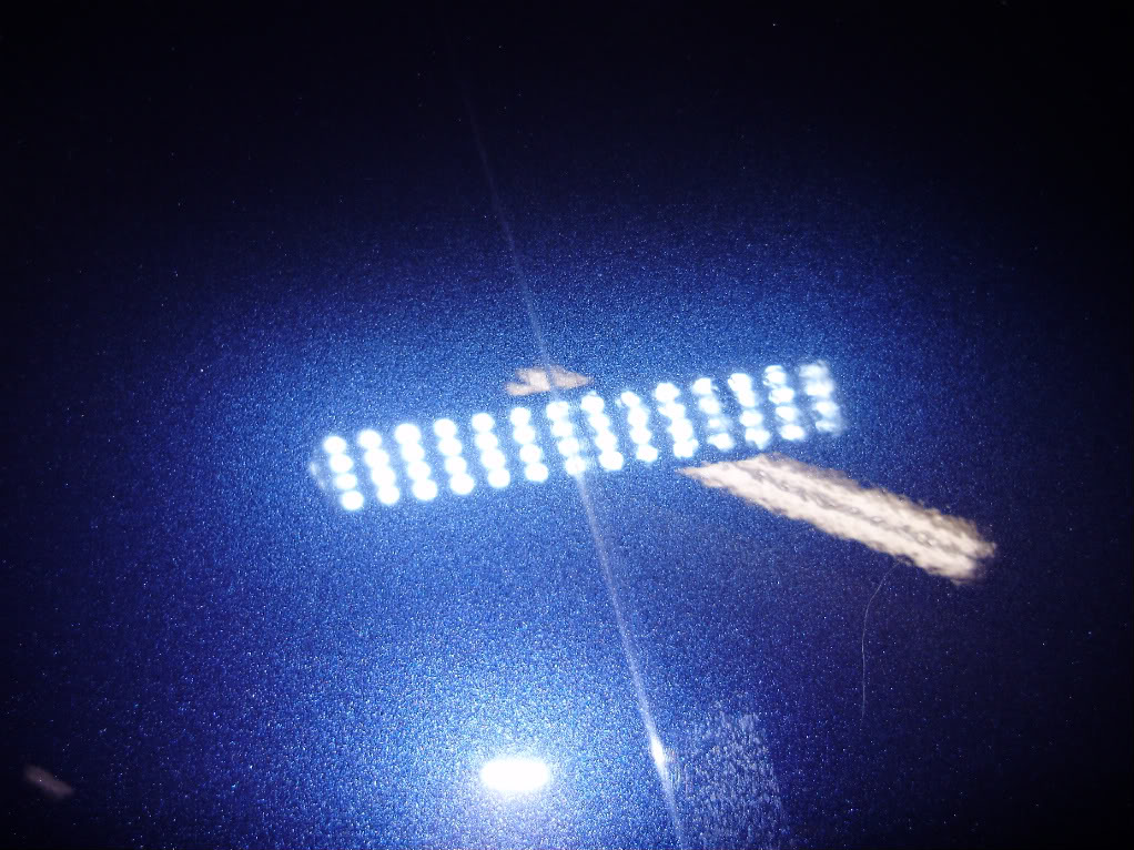

Så en beading film, og en sheeting film etter Collinite er lagt på.

Nice one ;) Hvordan er 915 å påføre/ta av?
Easy peasy. Den er som 50-50 å bruke. Men jeg tok den på i veldig ugunstig forhold. Så den er nok borte om et par uker. Var 0 grader sånn ca og nokså fuktig.
