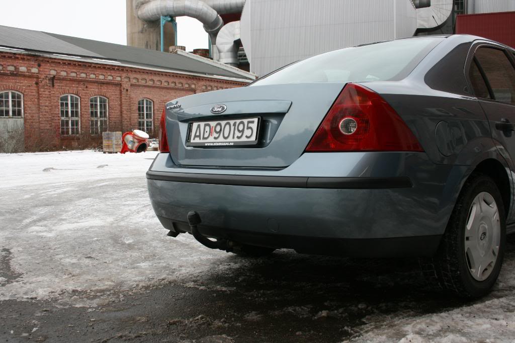

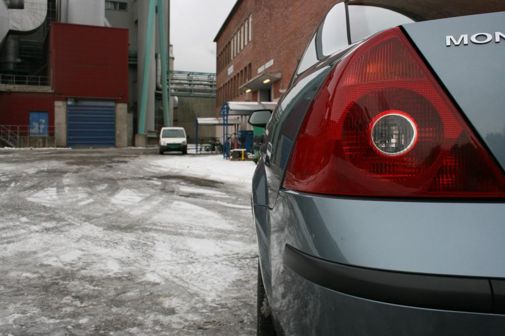

Jada, da ble det polering idag også! Bilen er som sagt en Ford Mondeo i fargen Steel Blue (?) en litt uvanlig farge som har samme "blir ikke skitten"-effekt som den vanlige sølvfargen som 90% av alle norges biler har. Bilen har masse RDS etter ugunstig vask, de burde jeg fjernet, men vaskeroser/swirls stod på programmet i dag.

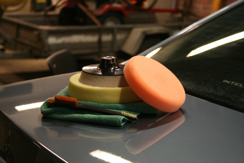

Utstyr som ble brukt:
(the one and only) Prikkbort
Grit Guard-bøtte
The bone (noe i samme duren som Swissvax puddelen)
Sonax glans sjampo
Vikan soft face brush
Miracle Dryer tørkehåndkle
DP clay
No Rinse utblandet til lube
Meguiars MG#83
Meguiars W-8006 polerpute
Menzerna polerpute
Scholl rondell
Meguiars Even Coat applicator
Meguiars MG#26 flytende voks
Ultra Plush klut
Meguiars mf klut
Brinkman Dual Xenon
Maskeringsteip (ukjent type)

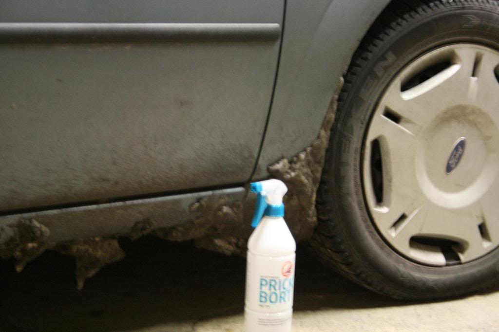

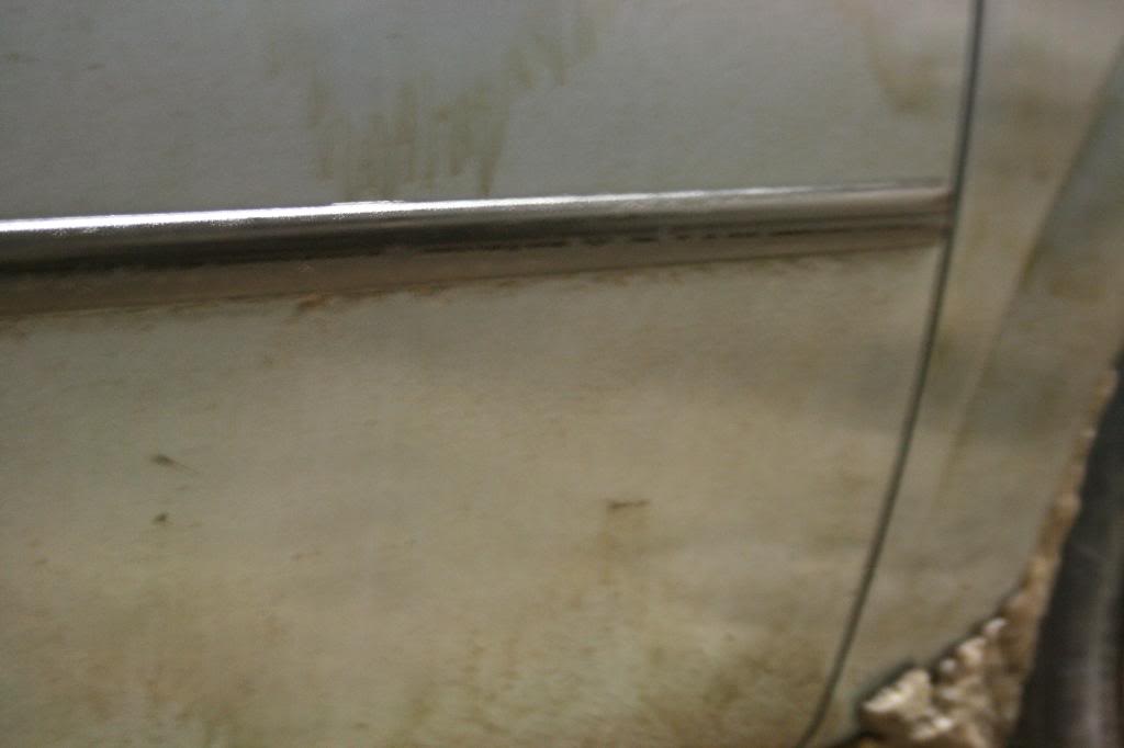

Bilen var veldig skitten, så Prikkbort ble sprayet godt på hele bilen, og den hang på en liten stund før jeg spylte den av. Prikkbort gjør clay-jobben som en lek, utrolig bra produkt! Anbefales til alle brukere her inne, du får kjøpt den på godkjem i/ kazzper her på forumet.

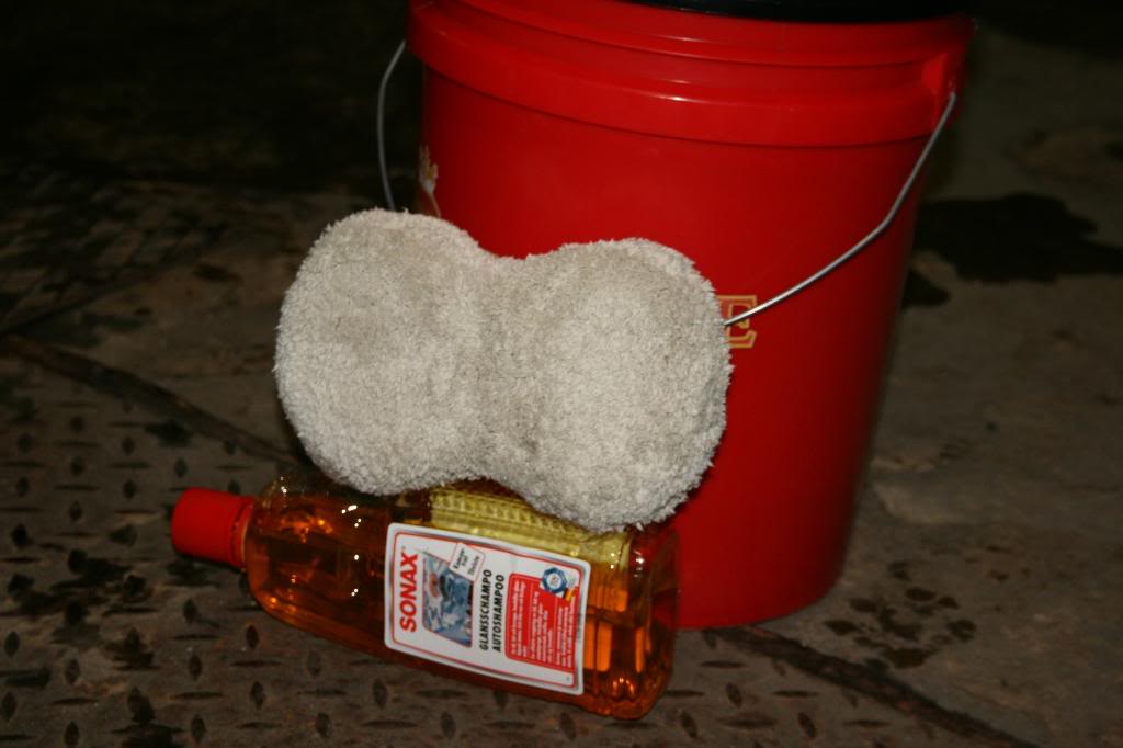

Etter avfetning var bilen klar for en omgang vask, her brukte jeg en bøtte siden den skal poleres uansett. Sonax glanssjampo koster 50-lappen på Clas, den lukter godt, og den er ganske billig å bruke! Fungerer også utmerket i skumlanse, og hvis den henger på litt, så løser den opp all veifilm, og bilen er ren som bare det ;) The bone derimot, er jeg ikke så glad i. Vaskehandske liker jeg mye bedre

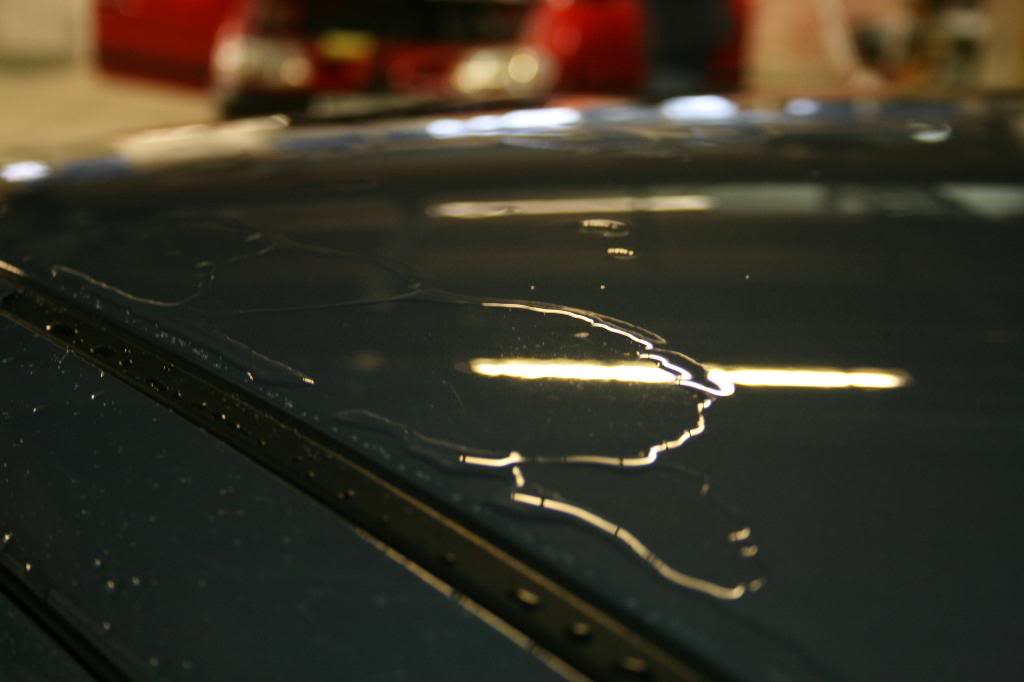

Ikke akkurat mye til LSP på denne :)

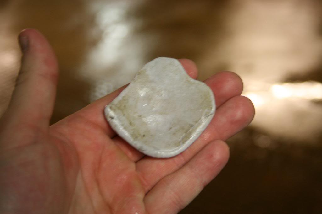

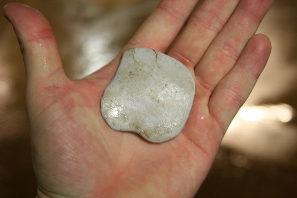

Clayen ble omtrent ikke skitten pga Prikkbort

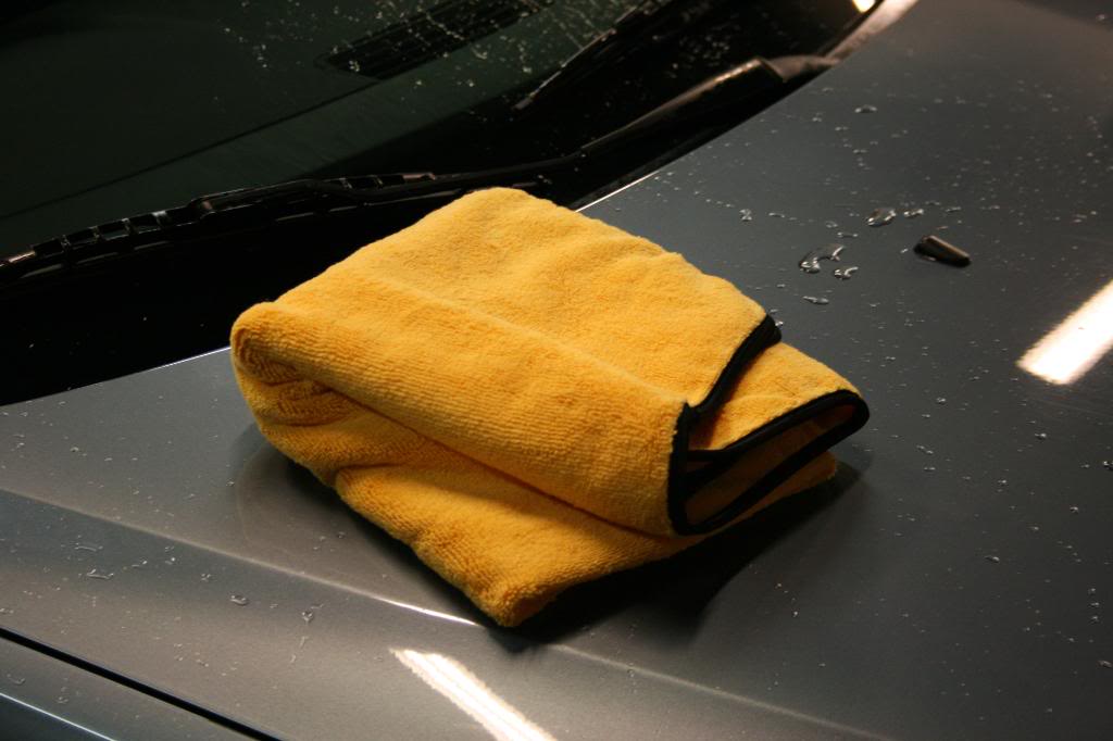

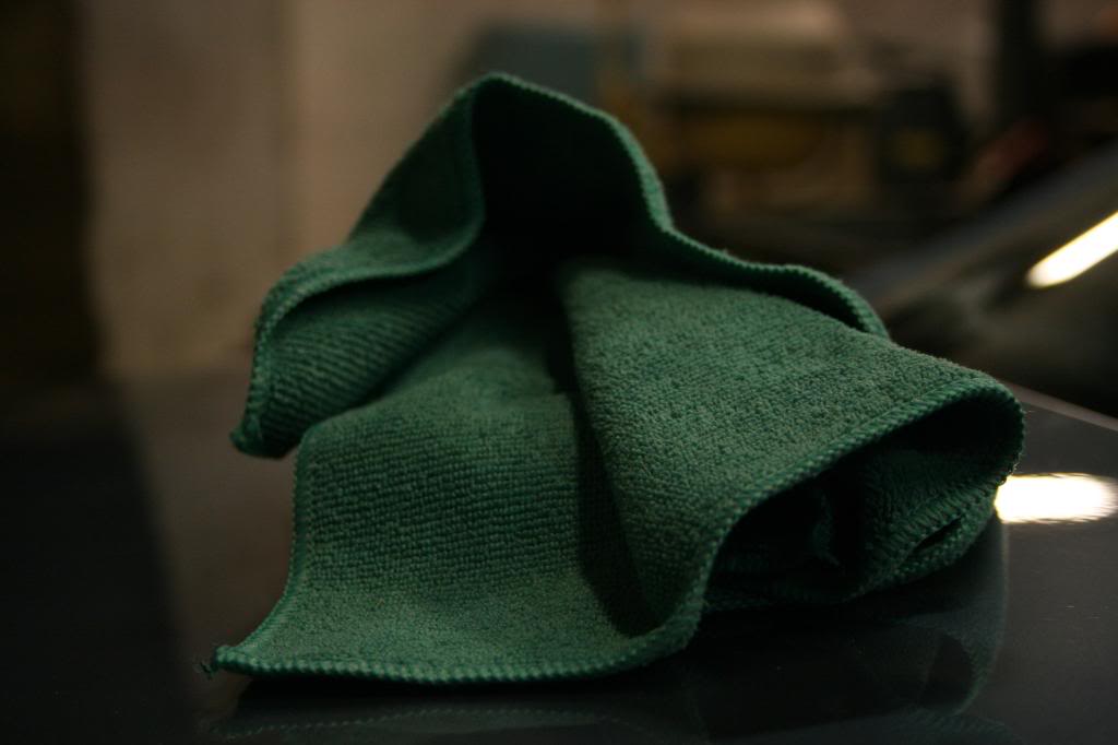

Miracle dryer er helt sjef, de som ikke har den, logg dere inn på scandic shine og KJØP :)

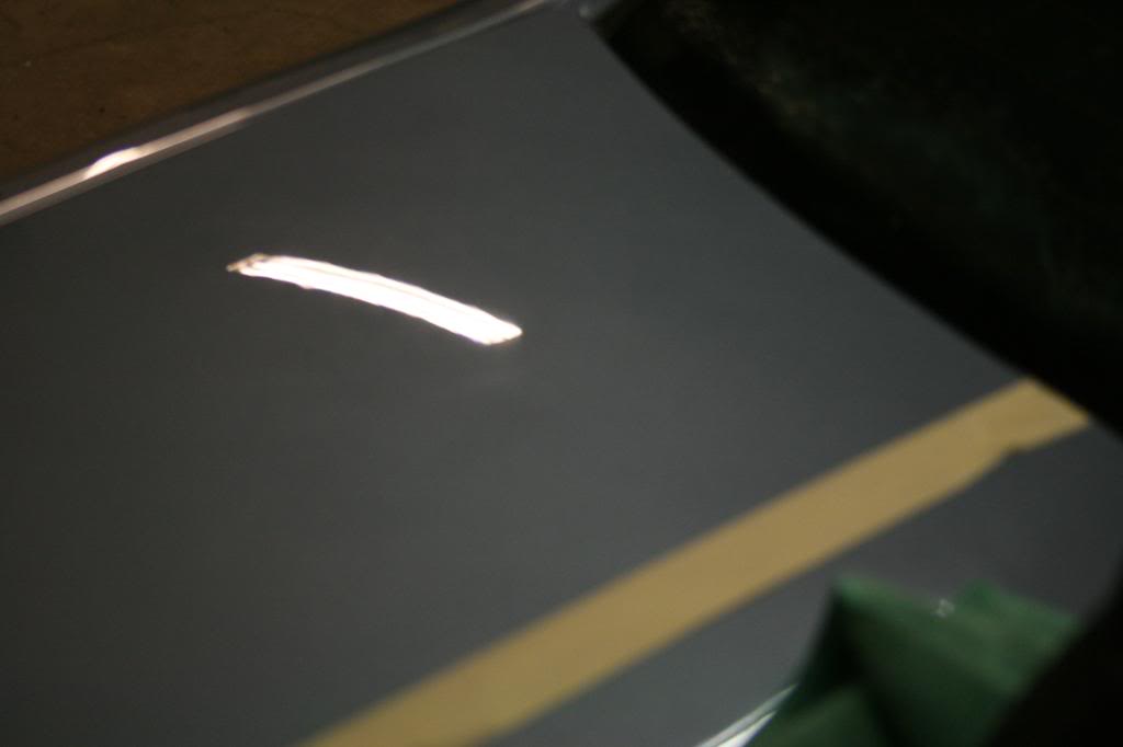

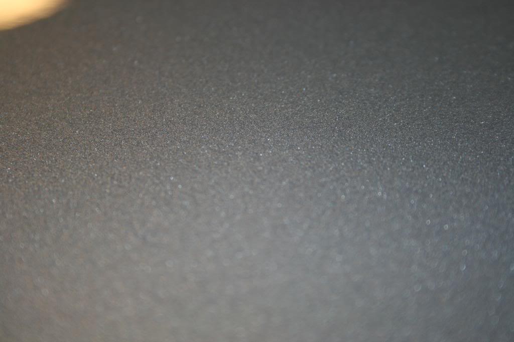

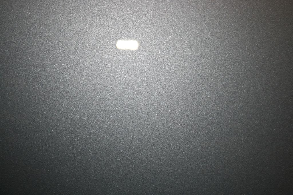

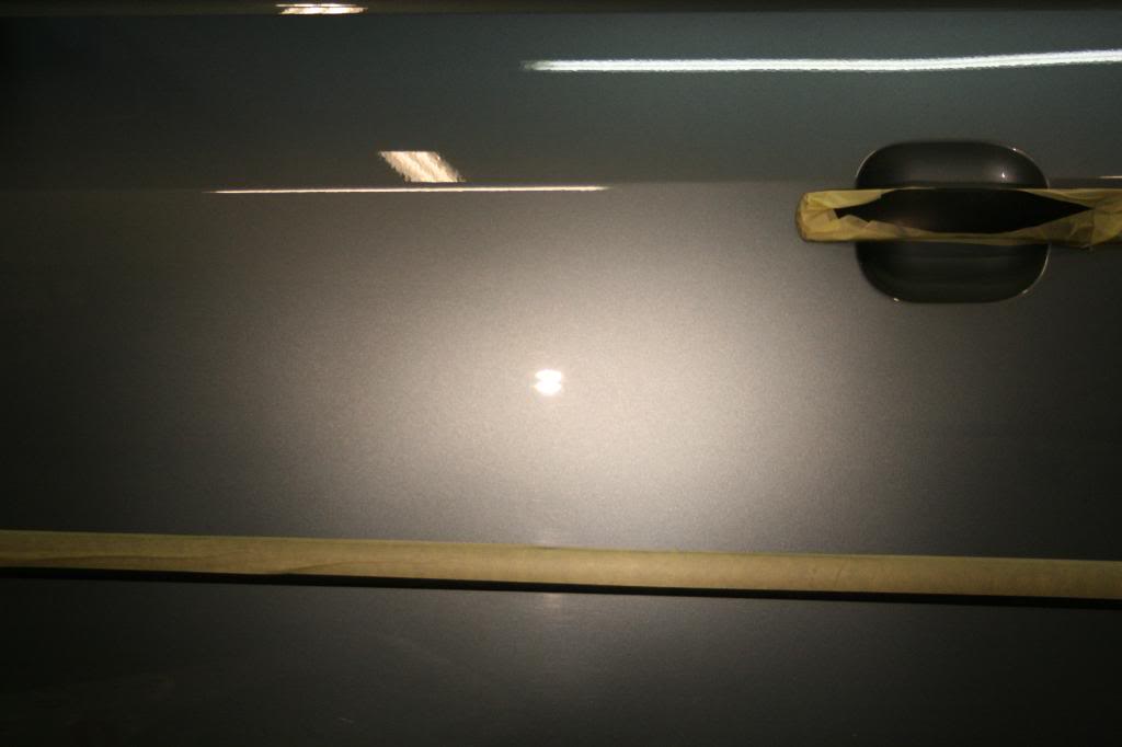

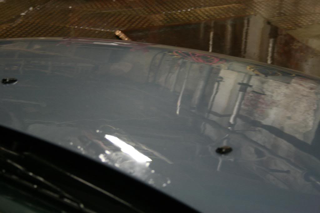

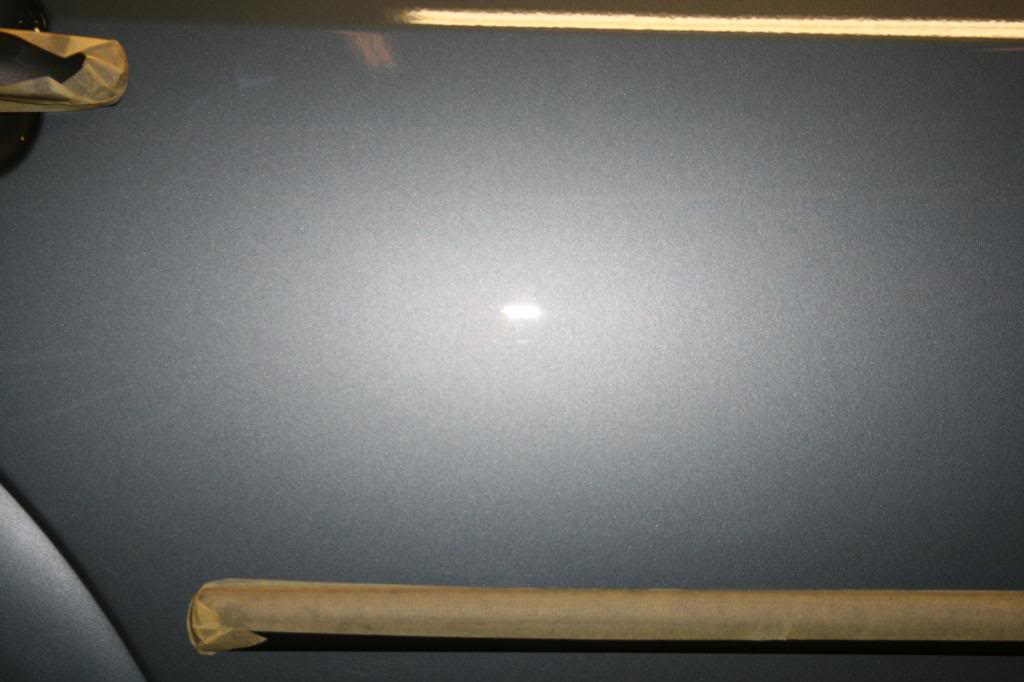

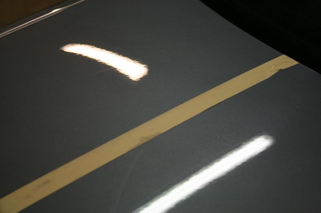

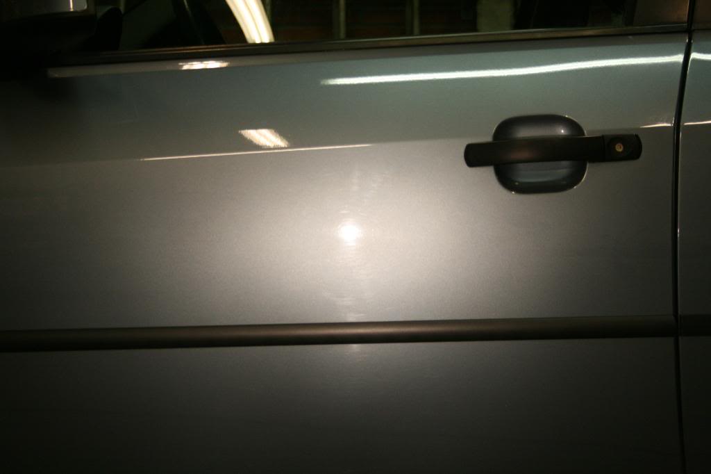

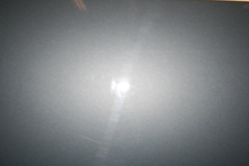

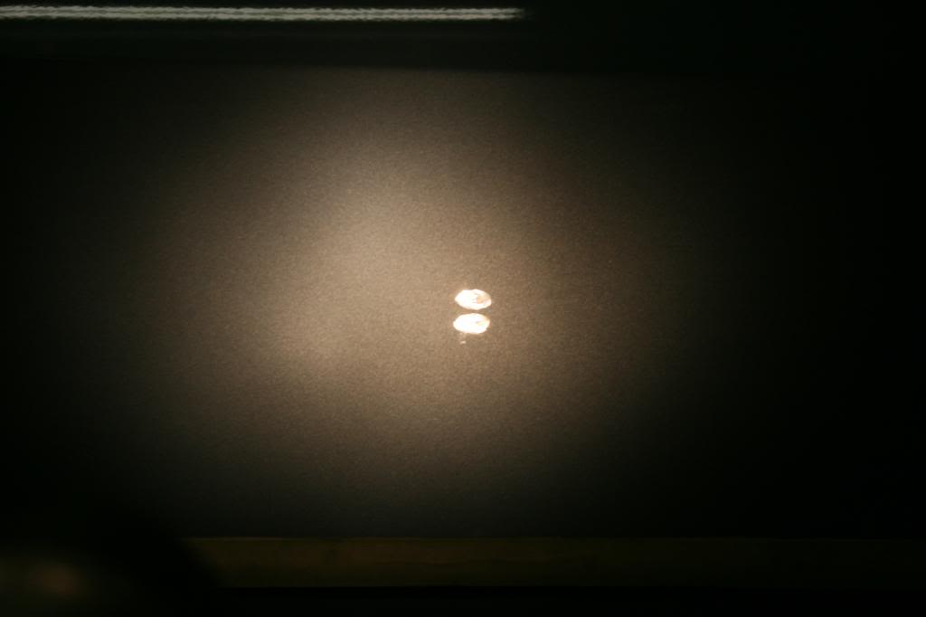

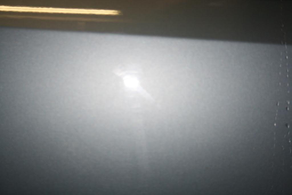

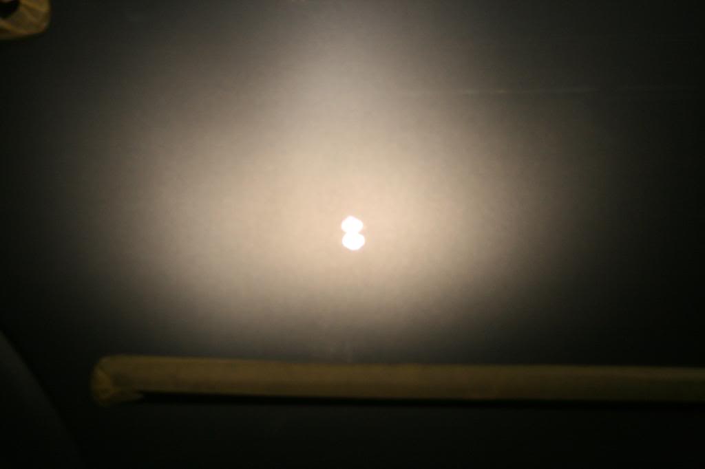

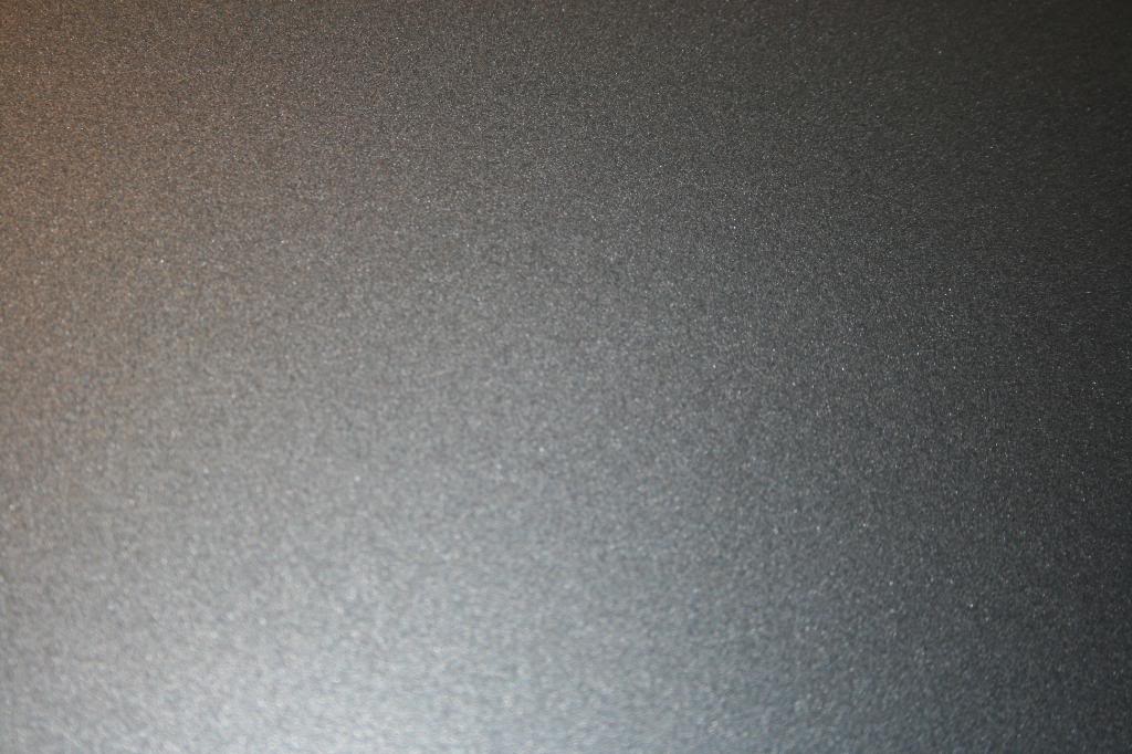

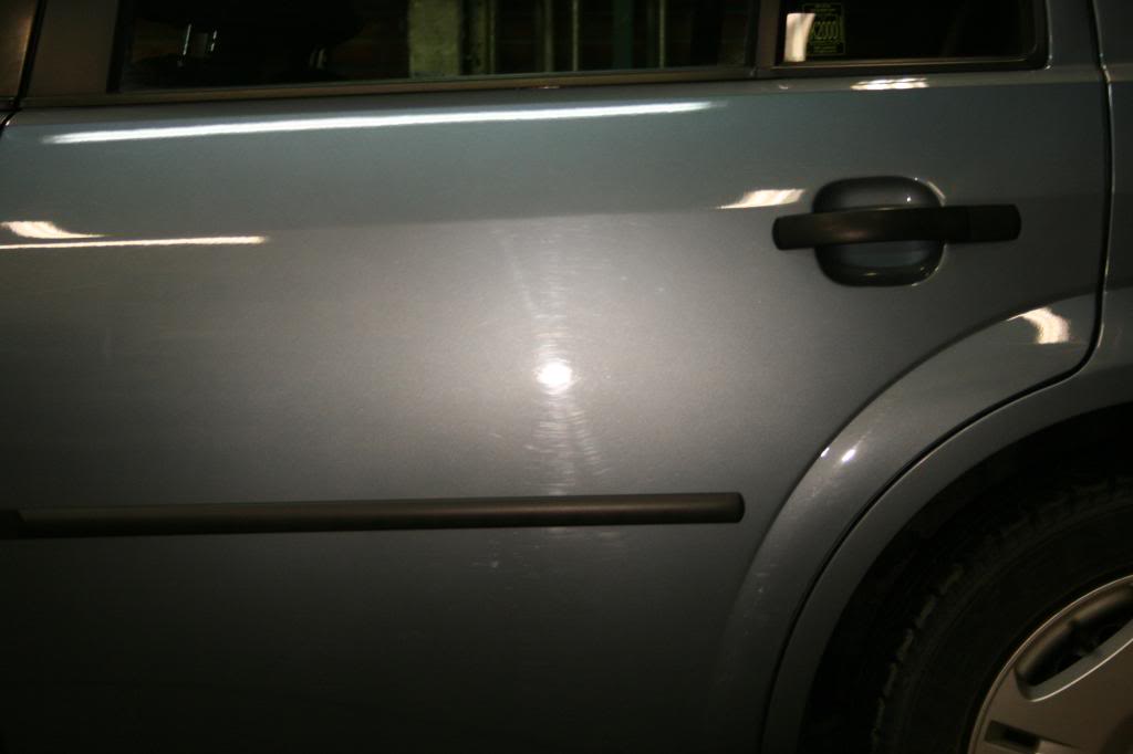

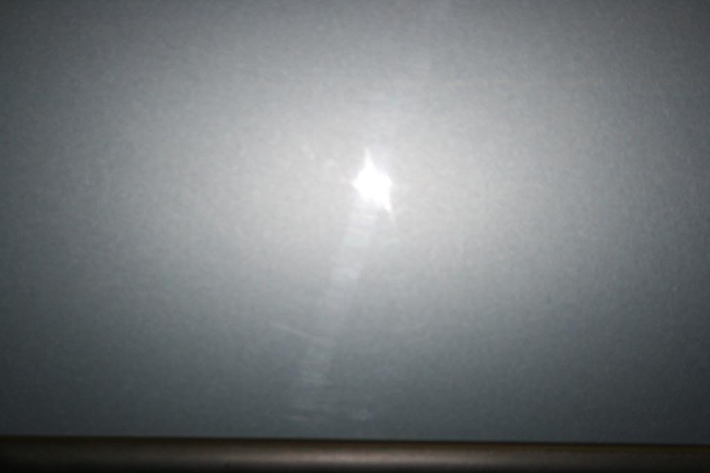

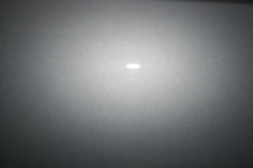

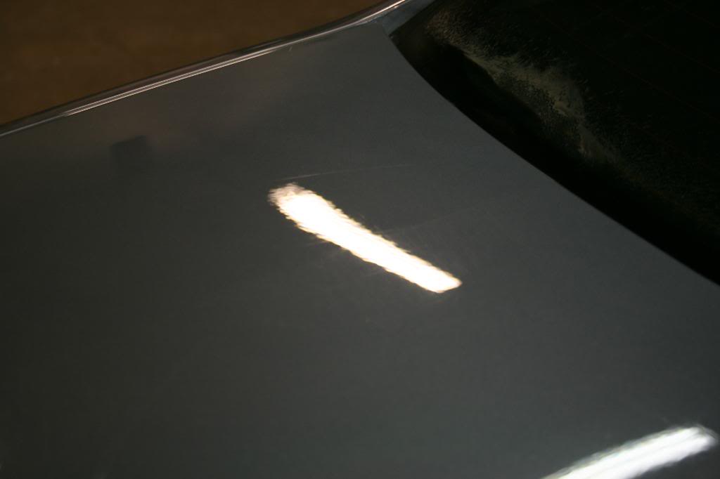

Litt ymse bilder av swirls på den ene siden før jeg trådde til. Første gang jeg brukte kameraet (400D), så var litt uvant å bruke brinkman'en sammens med kameraet. Tok mange bilder, men ikke alle ble like vellykket...

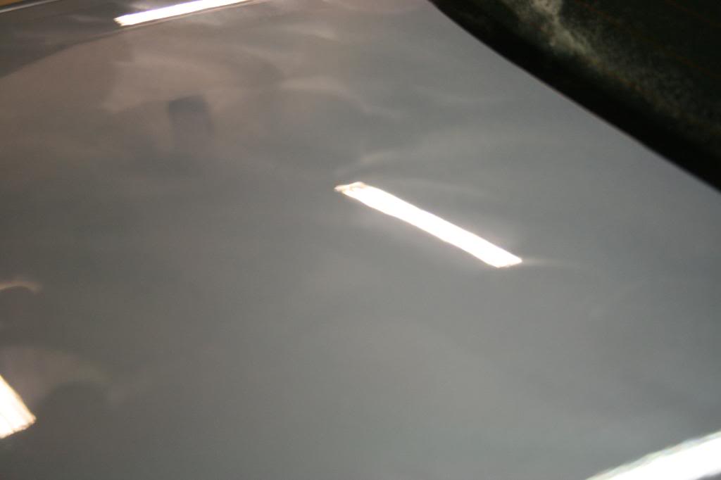

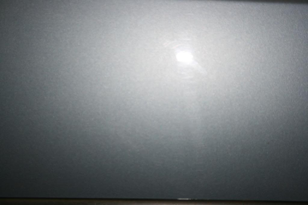

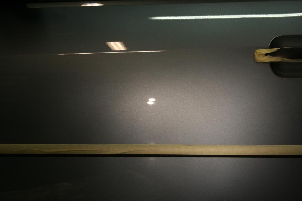

Etter bruk av MG#83. Mirror Glaze #83 er ett fantastisk produkt som er undervurdert av mange i Norge tror jeg. Det er liksom ikke spennende nok ;) Men den gir en LSP klar overflate, den har oljer som gir en pen overflate, og den kan jobbes leeenge med. Litt mer tricky å bruke enn Menzerna "SIP", men blir man vant til den er den god å ha..
Slik gjorde jeg det grovt med MG#83:
1) Spredde polishen på tomgang, ca 600 omdr.
2) Så varmet jeg opp polishen på ca 1200 omdr. i to sakte passeringer
3) Dermed kjørte jeg maskinen opp til ca. 1800 omdr. Mirror Glaze serien kan du jobbe lenge med, så jeg kan godt kjøre den i tre minutter, mange passeringer. Jeg tok 8-9 sakte passeringer med meduim trykk. Polerputa skrek to-tre ganger, da spraya jeg den med litt QD, og alt var bra igjen :)
4) Kjørte ned til 900omdr. og brøt polishen ned
5) Tørk av, nyt arbeidet!

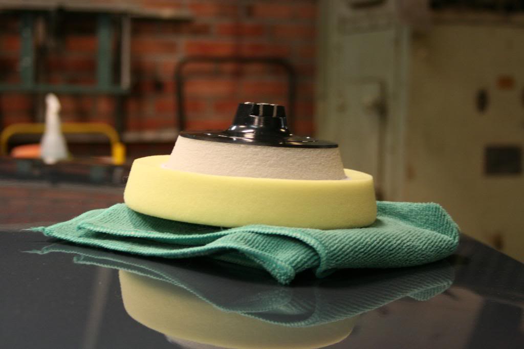

Scholl rondellen, den er grisedigg :)

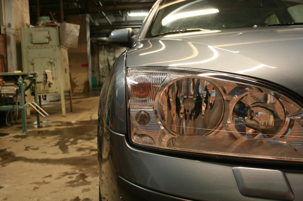

Nydelige flake, det er etter polering av panser tror jeg

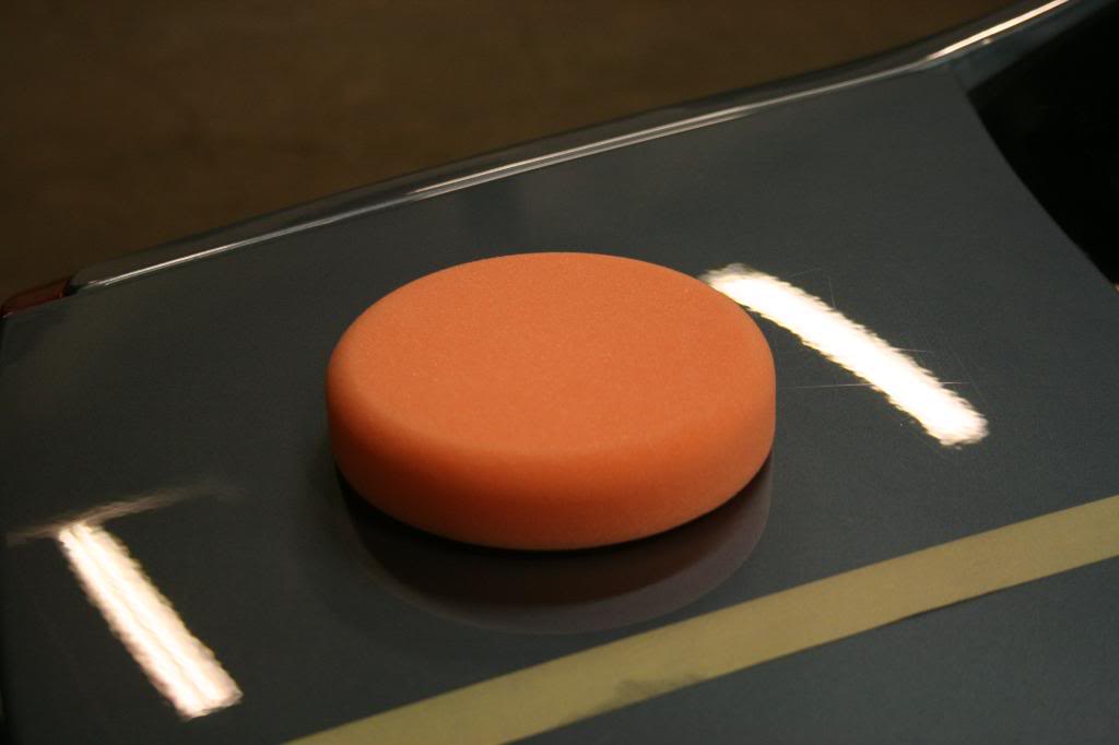

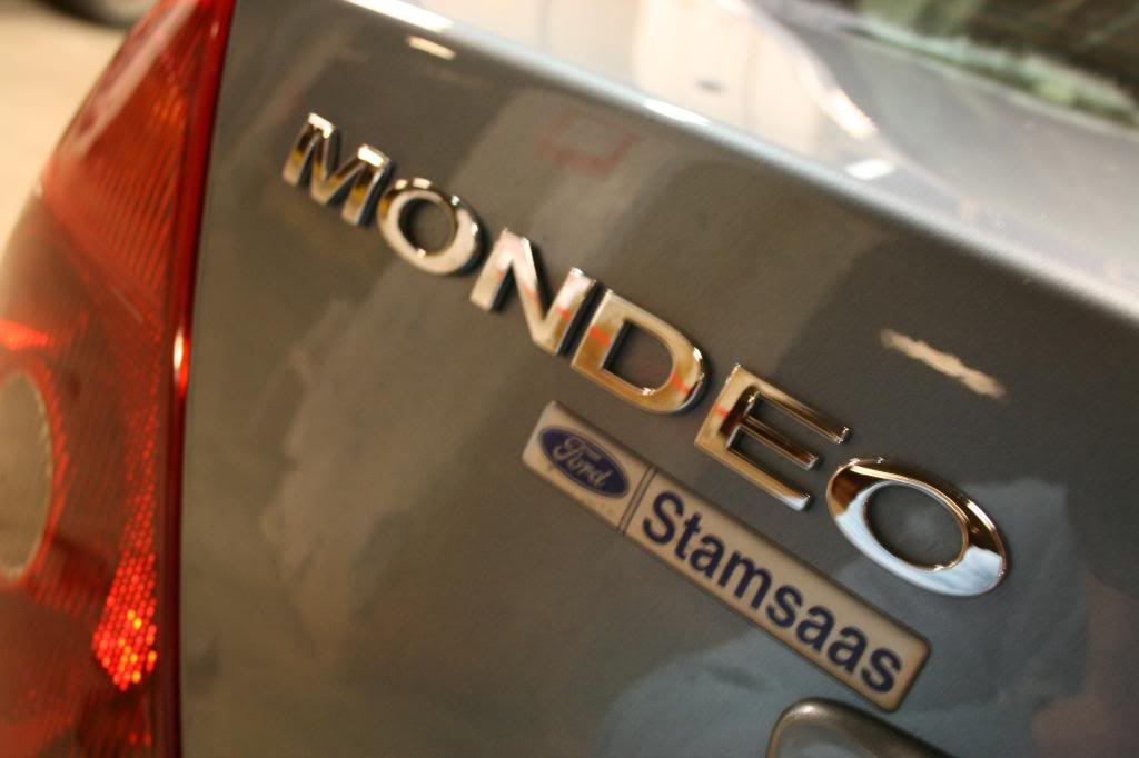

På bagasjeluken var det spesielt mye RDS, og siden jeg bare hadde meg MG#83 var de vanskelige å fjerne. Tenkte jeg kunne prøve Menzerna putene som jeg kjøpte meg her om dagen. I førsten virker polishpaden grisehard, men med litt QD myknet den til, og var litt fastere enn den fra meguiars.. Gikk fort over til meguiars soft buff paden igjen, de liker jeg virkelig.
Prøver meg med menzerna puten:
Denne er veldig fin til å ta bort polishrester til, det er det den egentlig er laget til (Cobra)

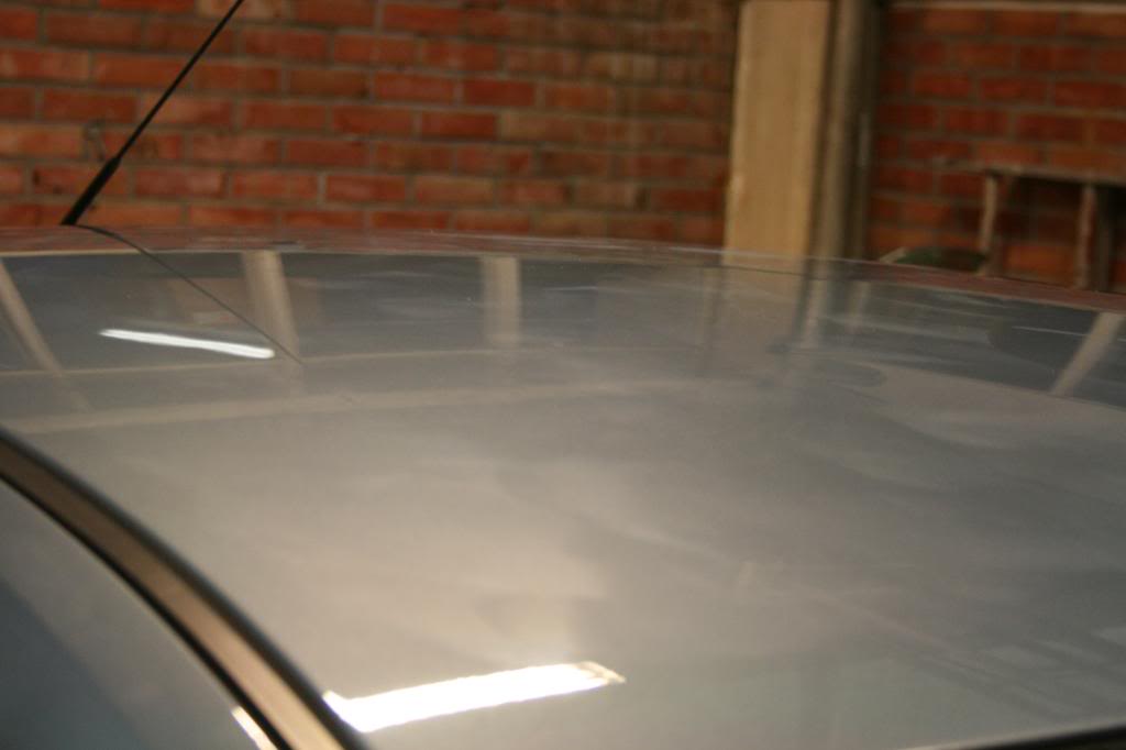

Neste side, her er det også swirls ;)
Ferdig, er en del RDS igjen gitt...

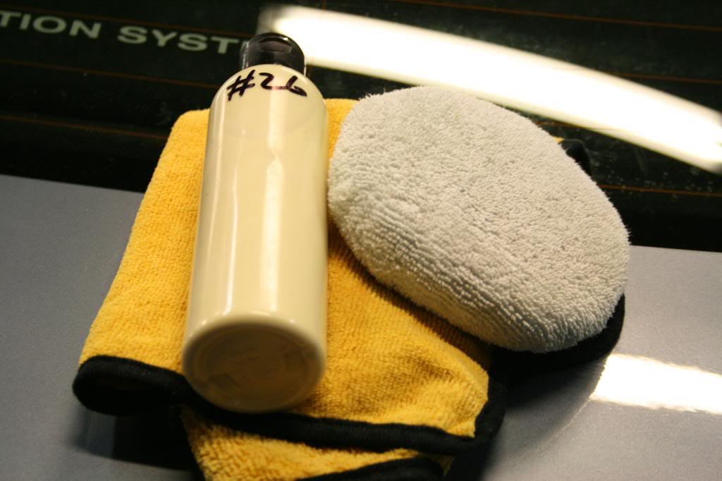

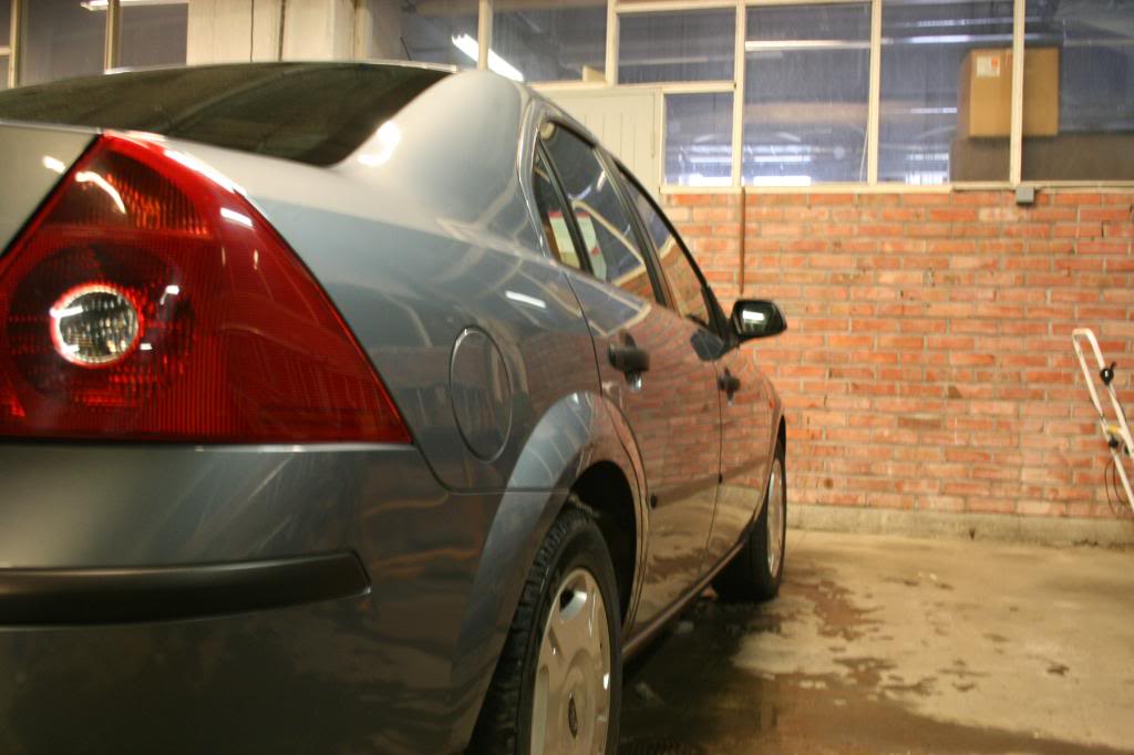

MG#26 er veldig lett å påføre, og å ta av igjen. Mondeoen fikk to lag av den med QD mellom lagene. Blir morro å se hvor lenge de to lagene klarer seg på bilen. Lukter godt gjør den også, litt banana-style B)

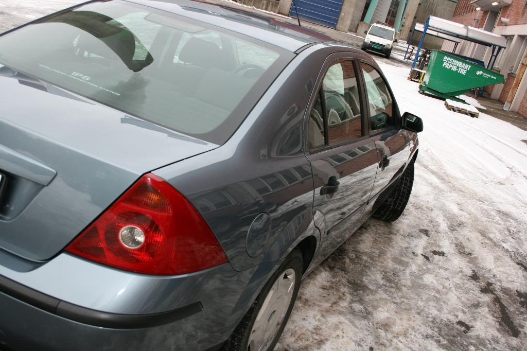

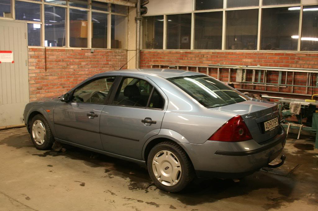

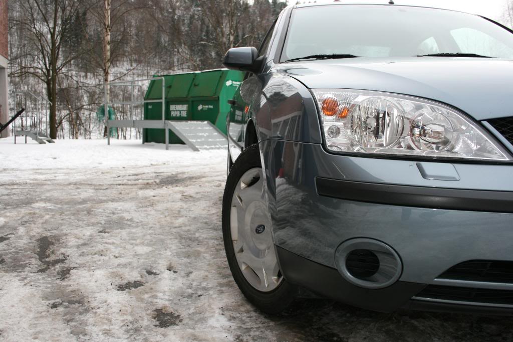

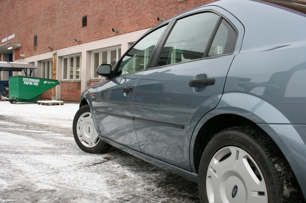

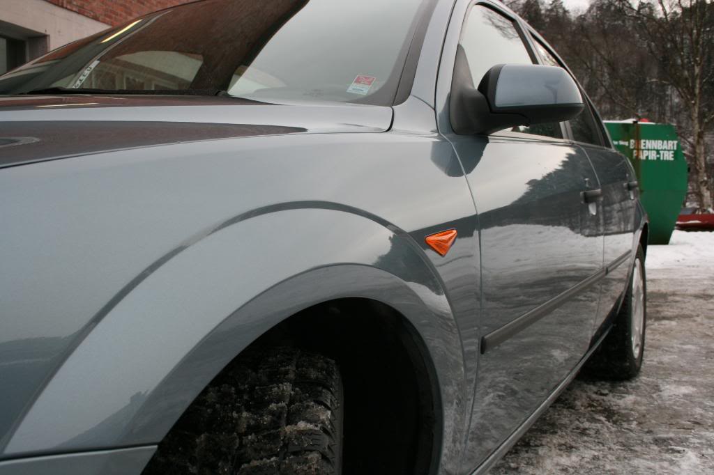

FERDIG :)
kommentarer taes godt imot :) Hjulbuer og dekk ble frivillig glemt, hjelper ingenting nå likevel, vente til sommerdekk skal på!
