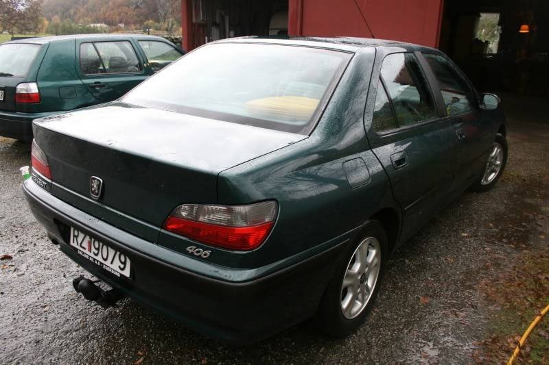

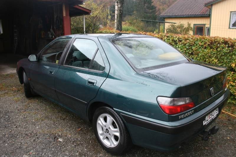

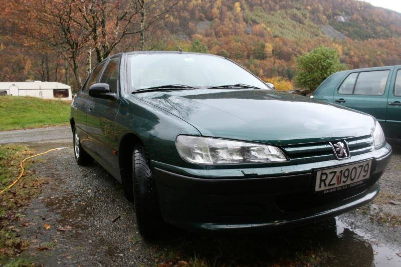

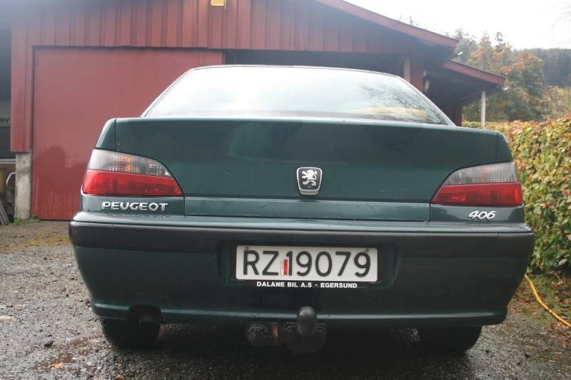

Da hadde jeg inne en Peugot 406 til 2stegs behandling her i helga. Da dette var besteforeldrene mine sin så fikk de den ære å være første bil som har blitt detailet noensinne av Roulund Detailing.

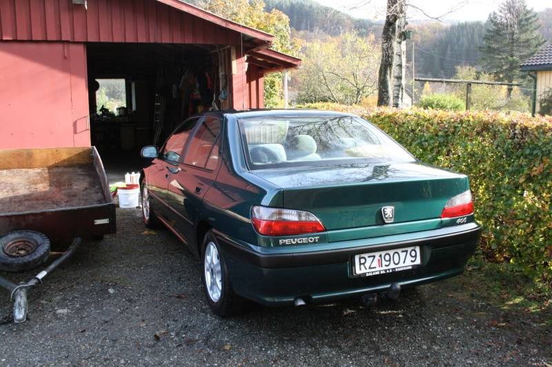

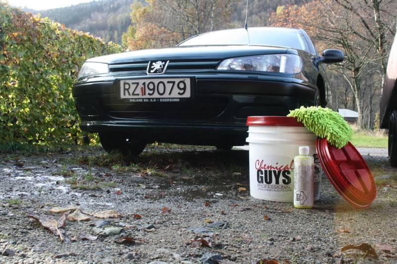

Bilen så helt forferdelig ut, mener jeg da.. Aldri fått noe kjærtegn denne nei. Hehe.. Tror Morfar har brukt kraftig avfettning for mye drit på clayen ble det ikke selv om jeg brukte agressice clay. Denne ble testet for første gang og personlig så likte jeg den ikke. La den i varmt vann for å mykne den opp litt, selv da var det porøs. Men den funket jo gull da. :)

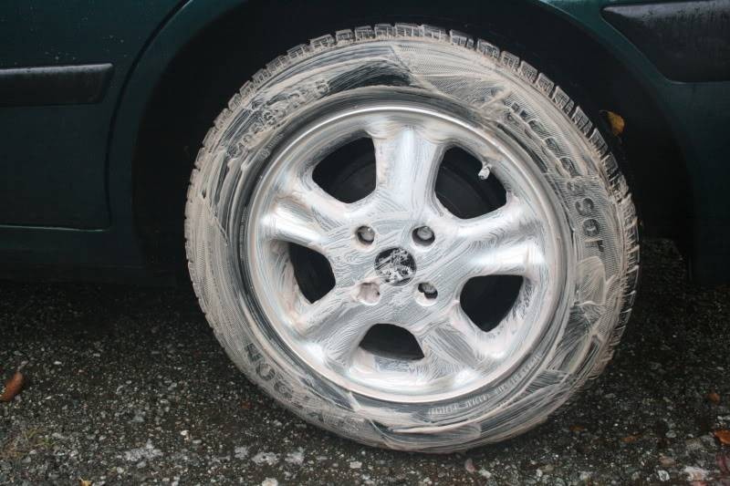

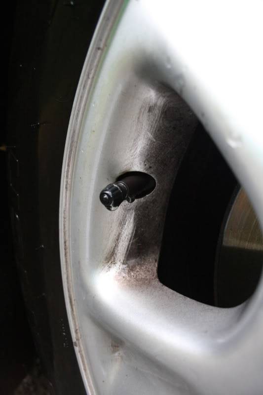

Felgene fikk seg en omgang med Bilberry Wheel Cleaner blandet ut til 1/4. Denne gir meg en wow opplevelse hver gang. :D

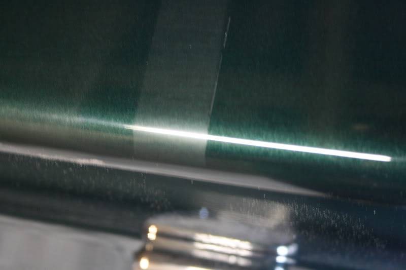

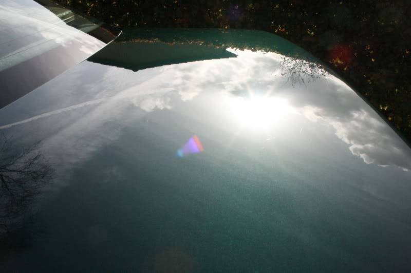

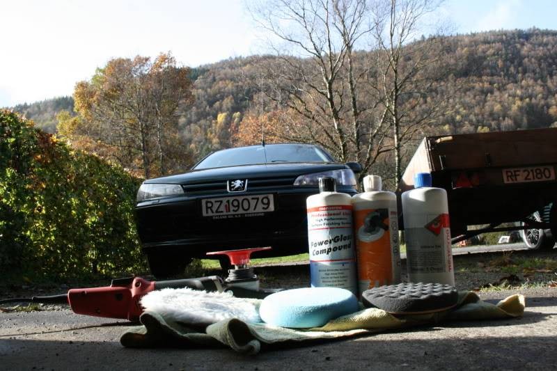

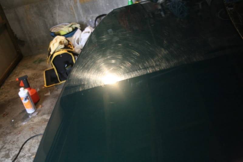

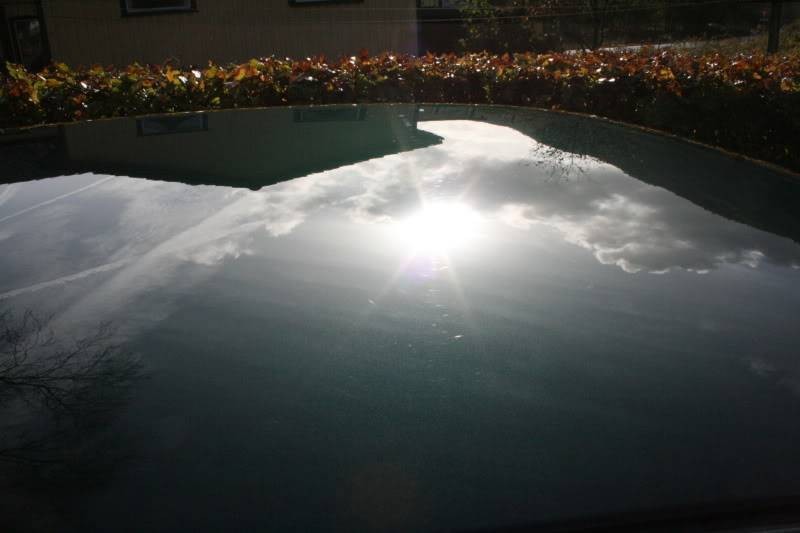

Prøvde meg først med Cutting pad og SIP på bakluka, men det tok ikke nok, så da ble det wool og PGC etterfulgt av finishing pad og 85rd. Noen plasser ble det brukt SIP og cutting pad. Opplevde at det ble en del kjørespor på Peugoten, noe jeg har ikke har opplevd før. De ble fjernet med en gang av 85rd, men morsomt å se hvordan det også funker. :) Lakken på Peugoten virket som om den var veldig variert. Noen plasser tok jeg alt med en runde og andre plasse tok jeg nesten ingenting. Noen som har vært borti dette før?

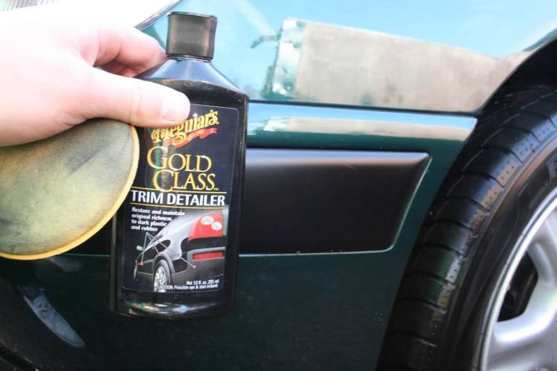

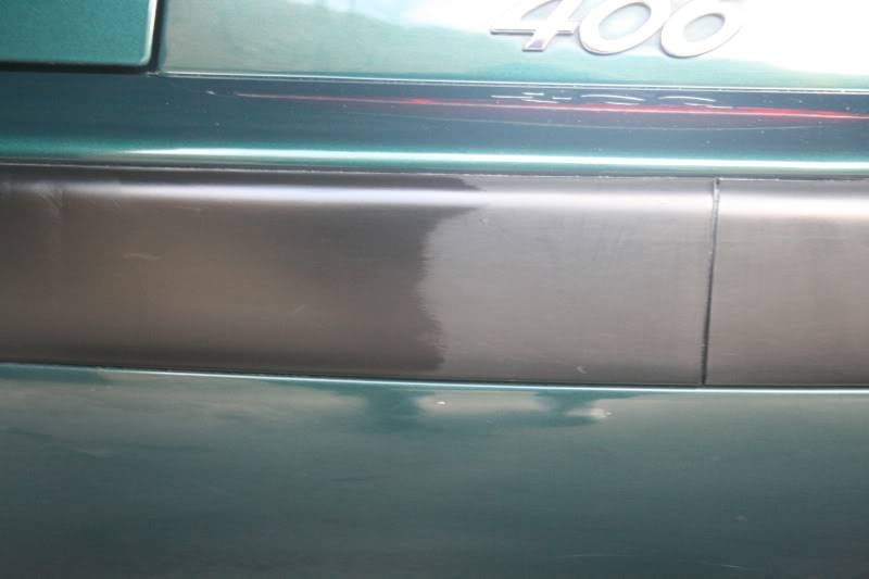

På listverket brukte jeg Meguiars sin Trim Detailer, et produkt jeg er relativt godt fornøyd med. Eneste minus er at jeg føler den ikke vare så lenge. Må helst ligge på et par timer og med et par lag for at den ikke skal forsvinne i første vask. Kanskje Owatrol er noe å prøve siden mange anbefaler det så sterkt. :)
Hele bilen ble lagt med Duragloss 111 som lå over natta, og LSP ble denne gang DP maxWax. Denne voksen liker jeg jeg veldig godt for jeg føler den gir en god varme til lakken på en måte. :P

Hva likte du dårlig med clayen? For hard?

Clayen i seg selv er veldig hard og virker veldig porøs som sagt. Legger man den i varmt vann mykner den opp litt, samt binder seg litt mer har jeg erfart. Clayen i seg selv er grei å jobbe med når man først får knadd en ut etter 15min, hehe, men den dag i dag så foretrekker jeg Riccardo Clay anytime! Den tar kanskje ikke så mye som Chemical Guys agressive (denne tar ALT), men den funker til 99% av alle biler. :)

Var det kaldt ute når du skulle claye?
Ja, eller nei, var vell rundt 13-15grader. Har hatt det problemer en gang tidliger når jeg bare skulle kjenne på clayen. Hehe. Da funekt det helt greit med Riccardoen. Clayen ble kontinuerlig knadd hele tiden for å få opp mykheten.
Scandic Shine / Ketil    257
Den er hardere en Riccardo, det skal være sikkert. Men har ikke strevd så mye med den, hehe. Men så har jeg den inne i 22 grader + da.

Tror jeg skal legge den på golvet på badet før neste gang jeg skal bruke den.. Hehe.. :P Clayen er ikke strev å jobbe med når jeg først har fått den konsistensen jeg vil ha. :) Da er den nydelig.. :D

Benytter NoRinse her om dagen og blander den m\ut emd lunka vann, det er snadder for både fingre og claybaren..
Hvis Owatrol holder lengre på vinylen enn TD kommer jeg til å føle et visst behov for å spise hatten min. Du får kjøre test ;)
Haha, ja ikke sant.. ;) Tror han hadde strøket av hjerteinfarkt da. Tåler ikke så mye når de kommer opp i årene vettu.. ;) Skal prøve med lunka vann neste gang. :)

Rart du ikke fikk til med SIP. :huh:
En del fikk jeg jo vekk, men kresen som jeg er så fikk jeg jo ikke vekk nok, og da ble ull og PGC eneste løsningen. :)
Takk for det. Kommer sikkert til å kjøre noen tester etter hvert ja. :)
